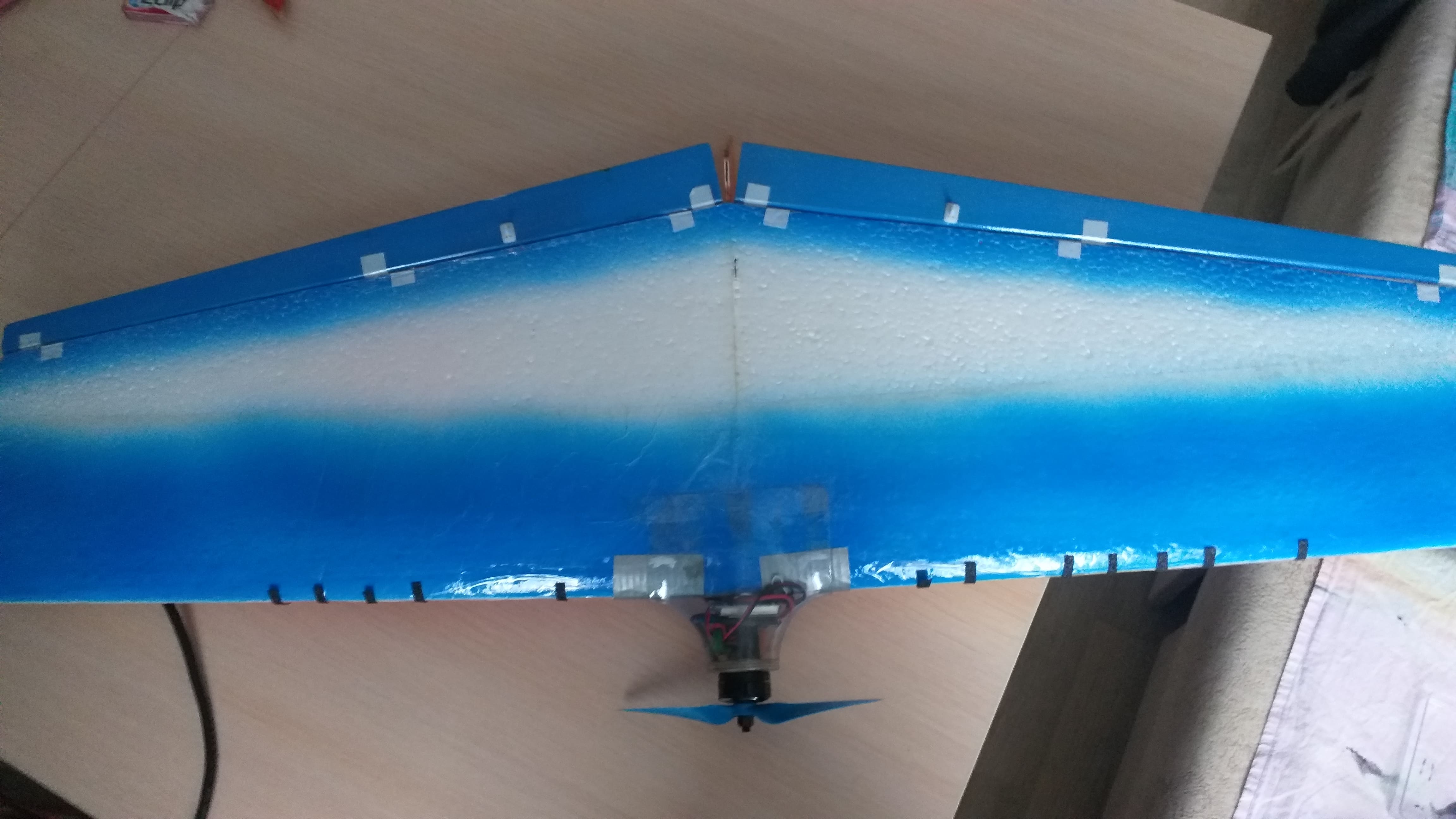

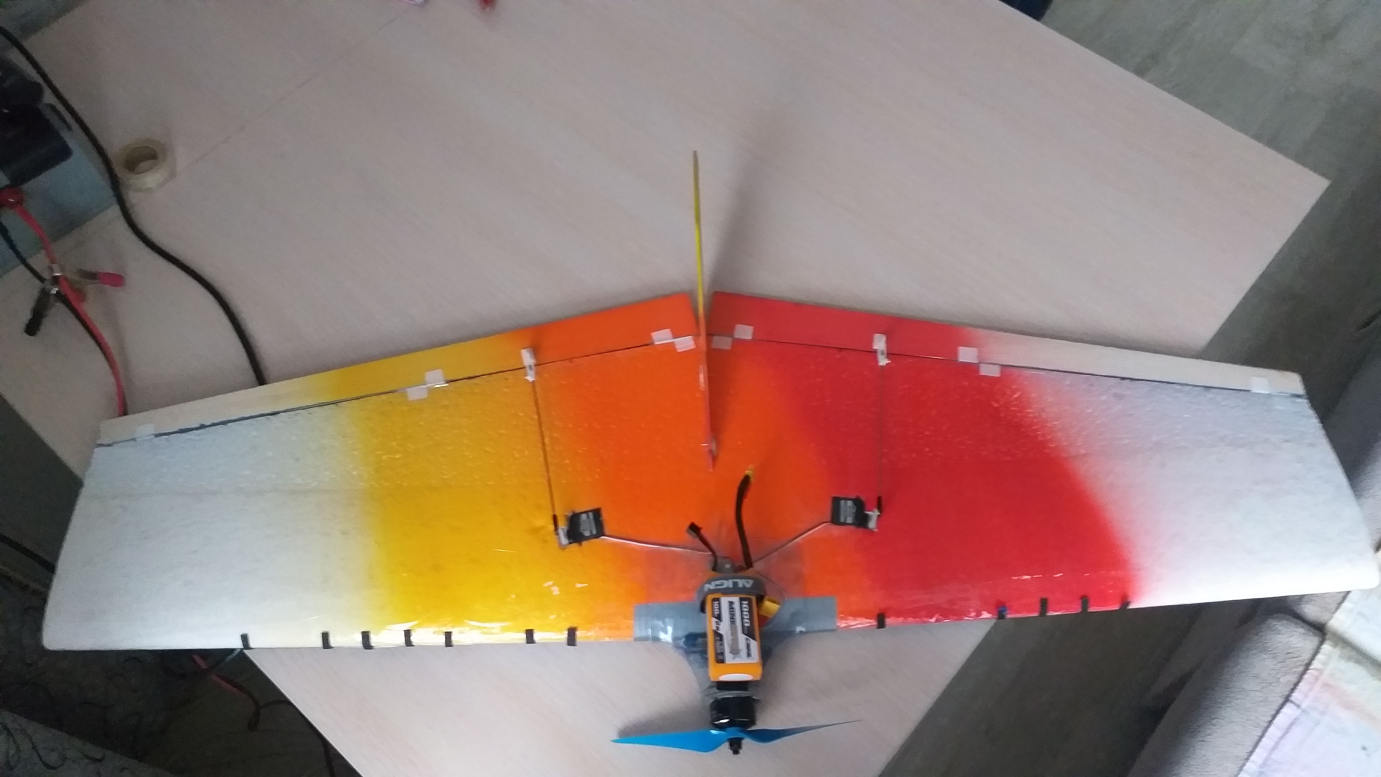

Внешний вид.

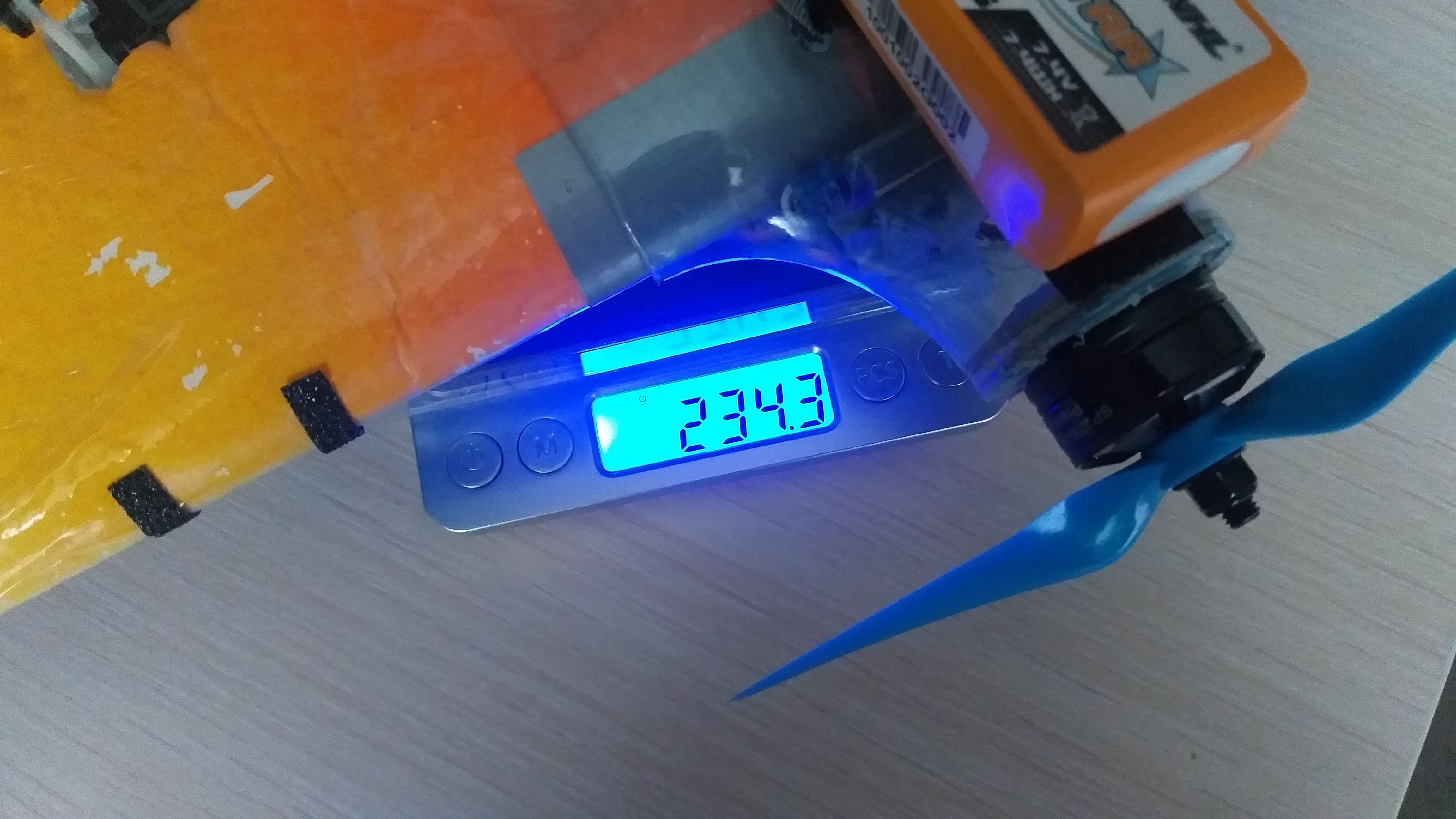

По весу есть запасик-

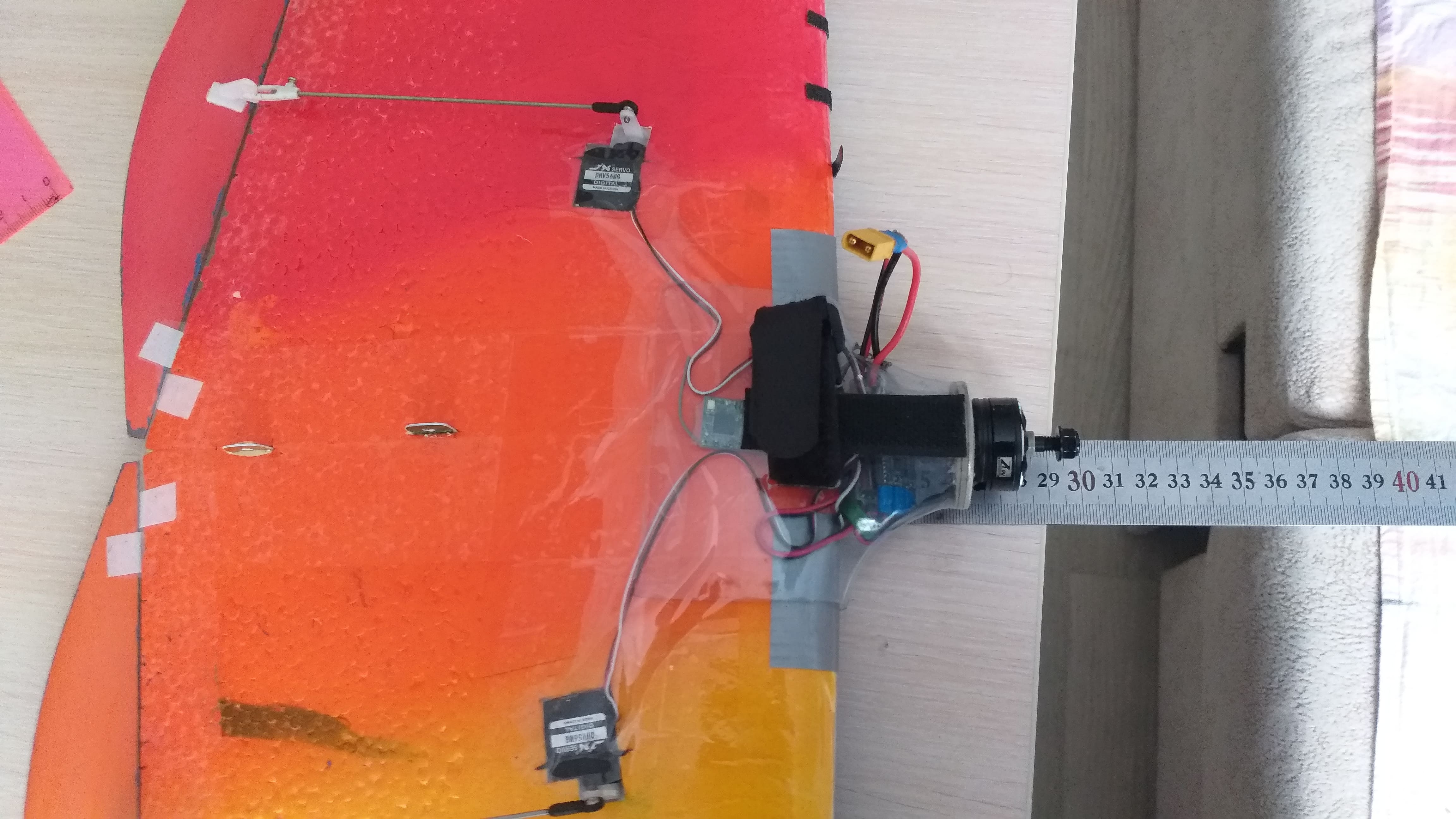

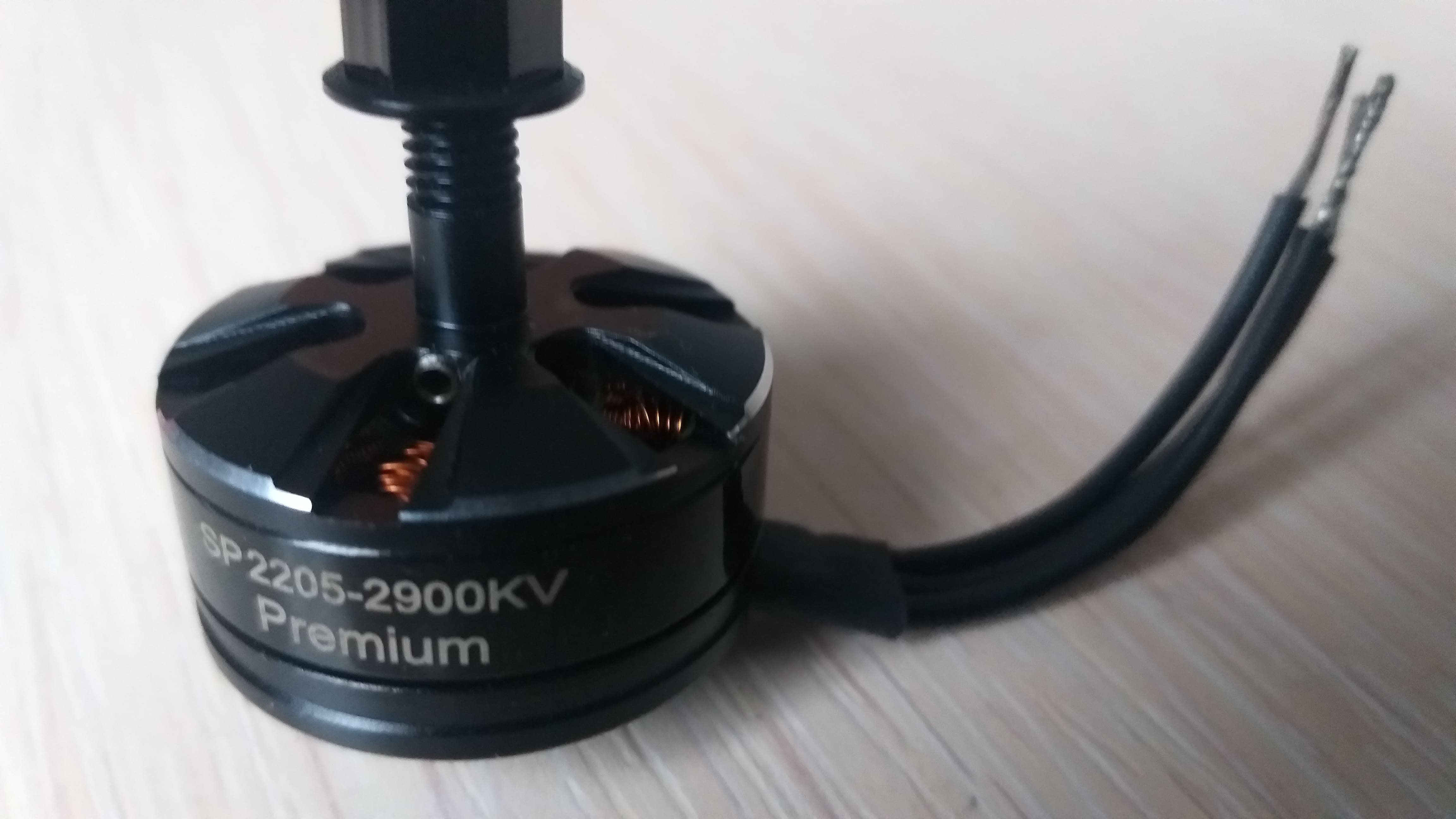

Моторчик-

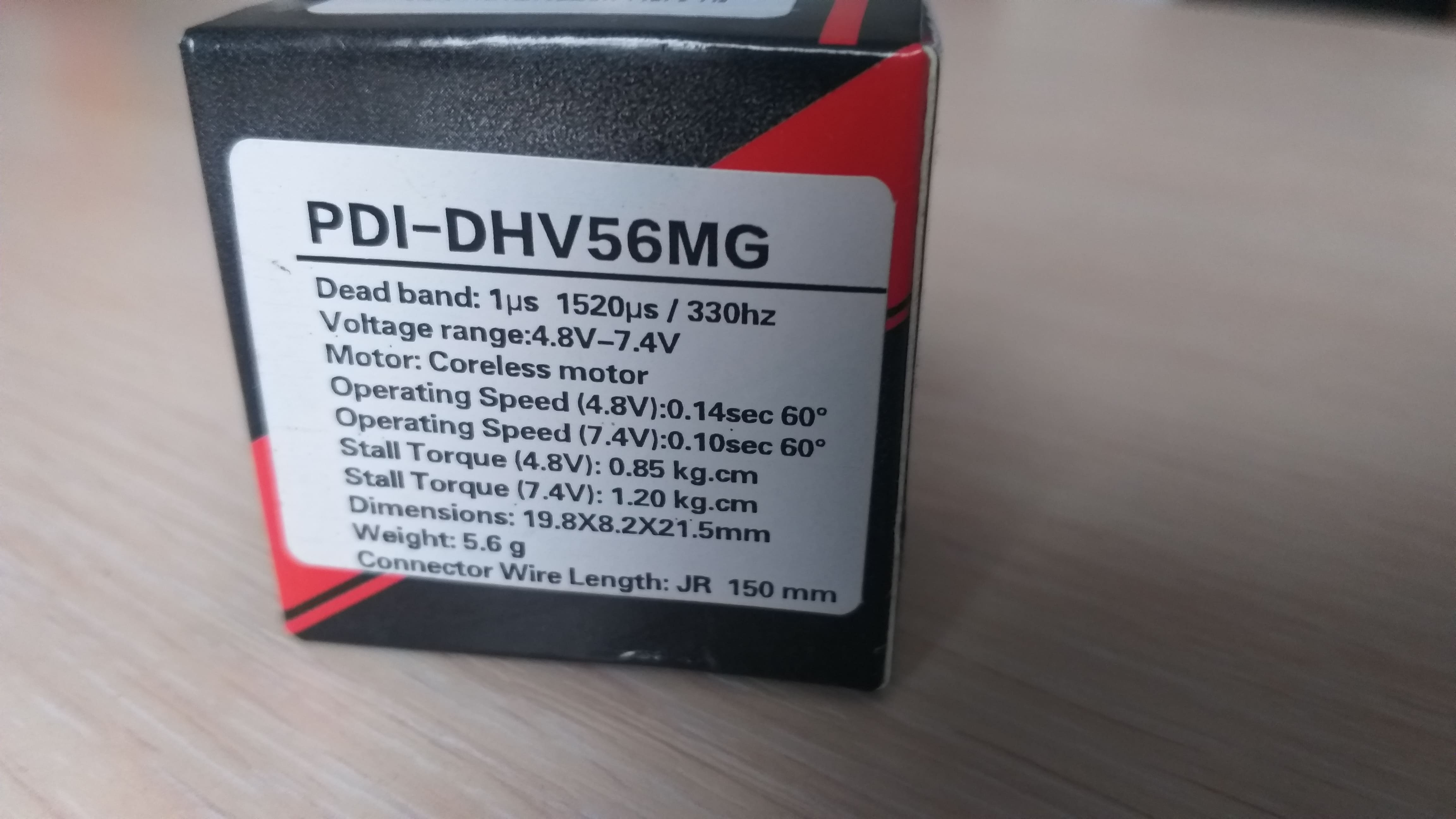

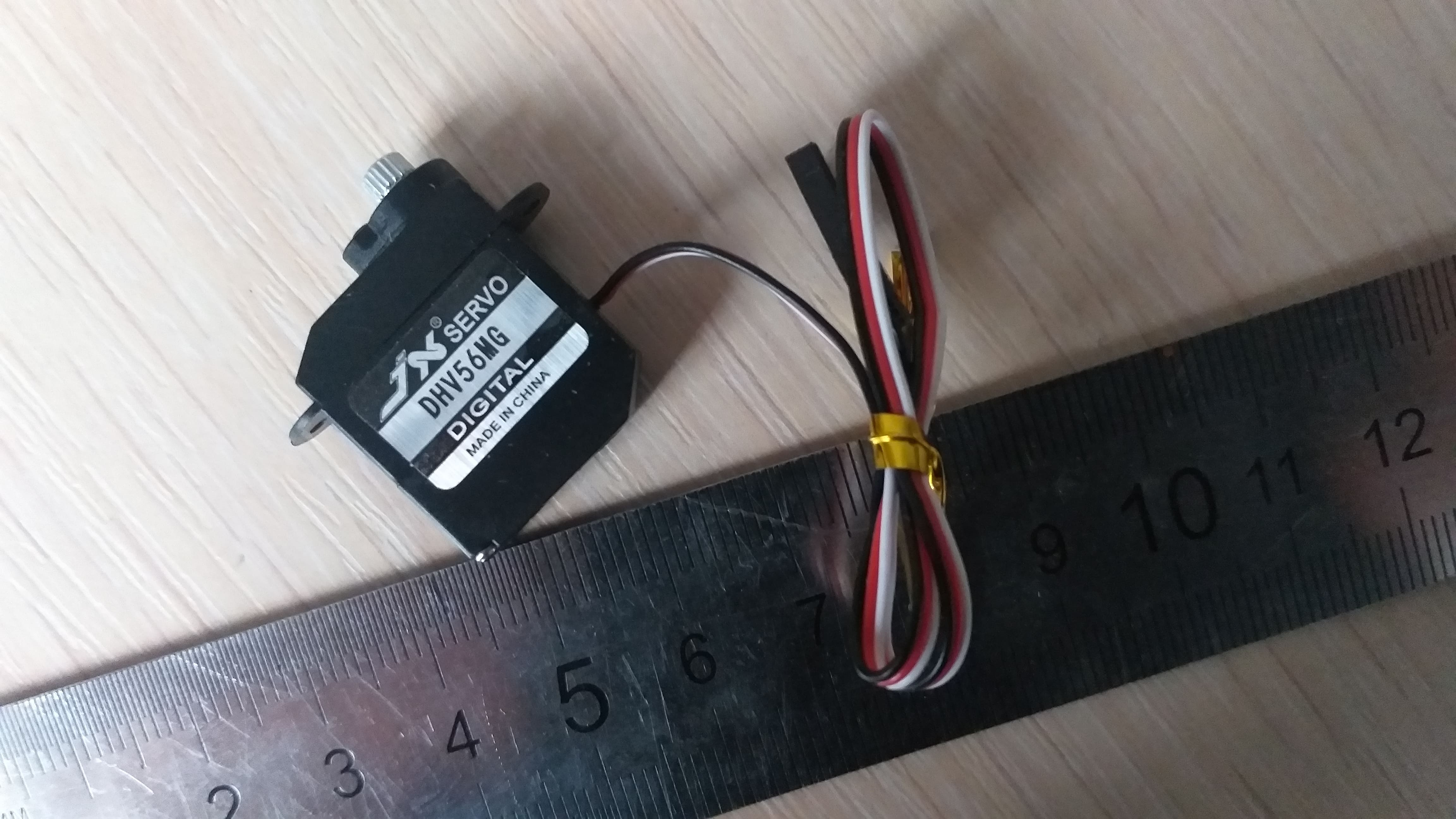

Микросерва-

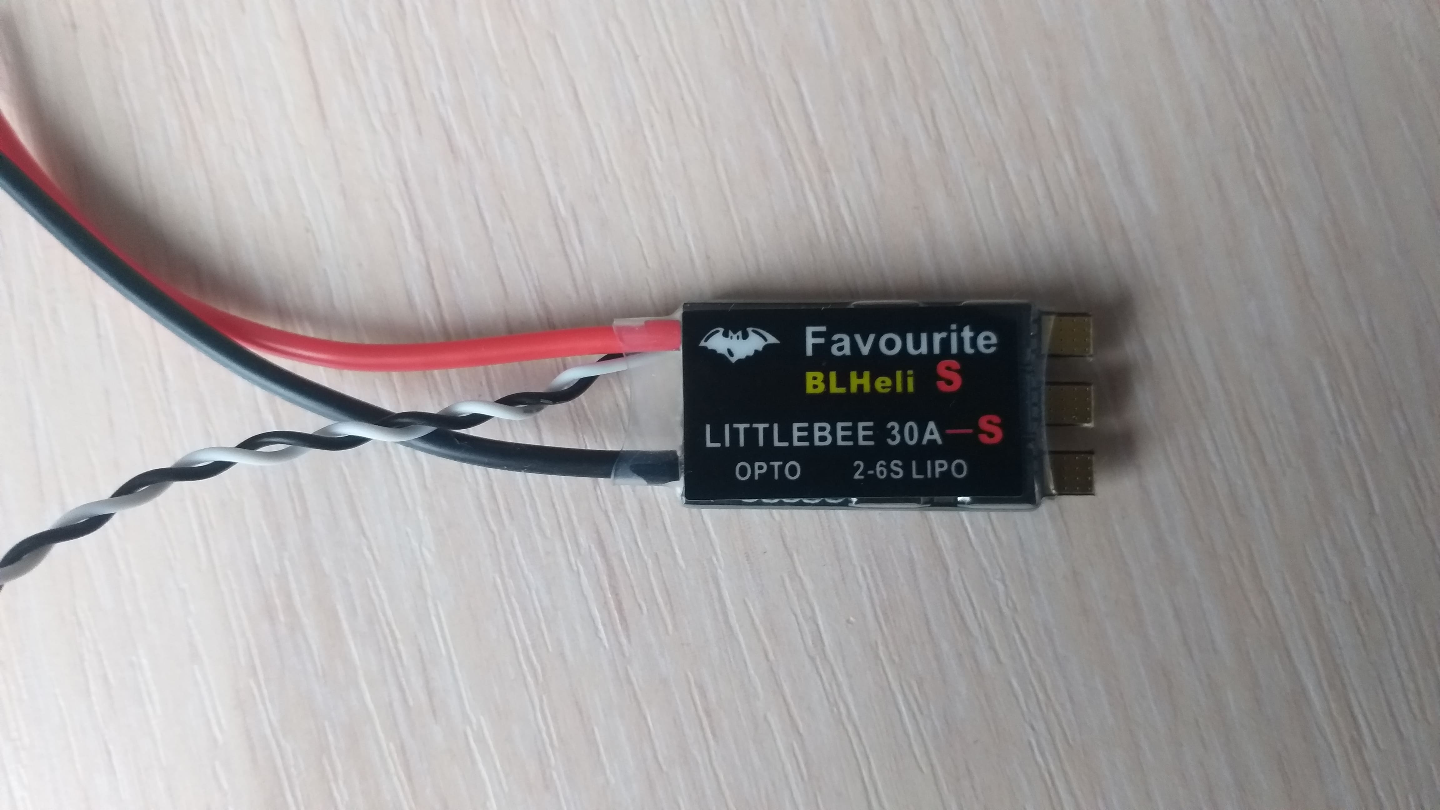

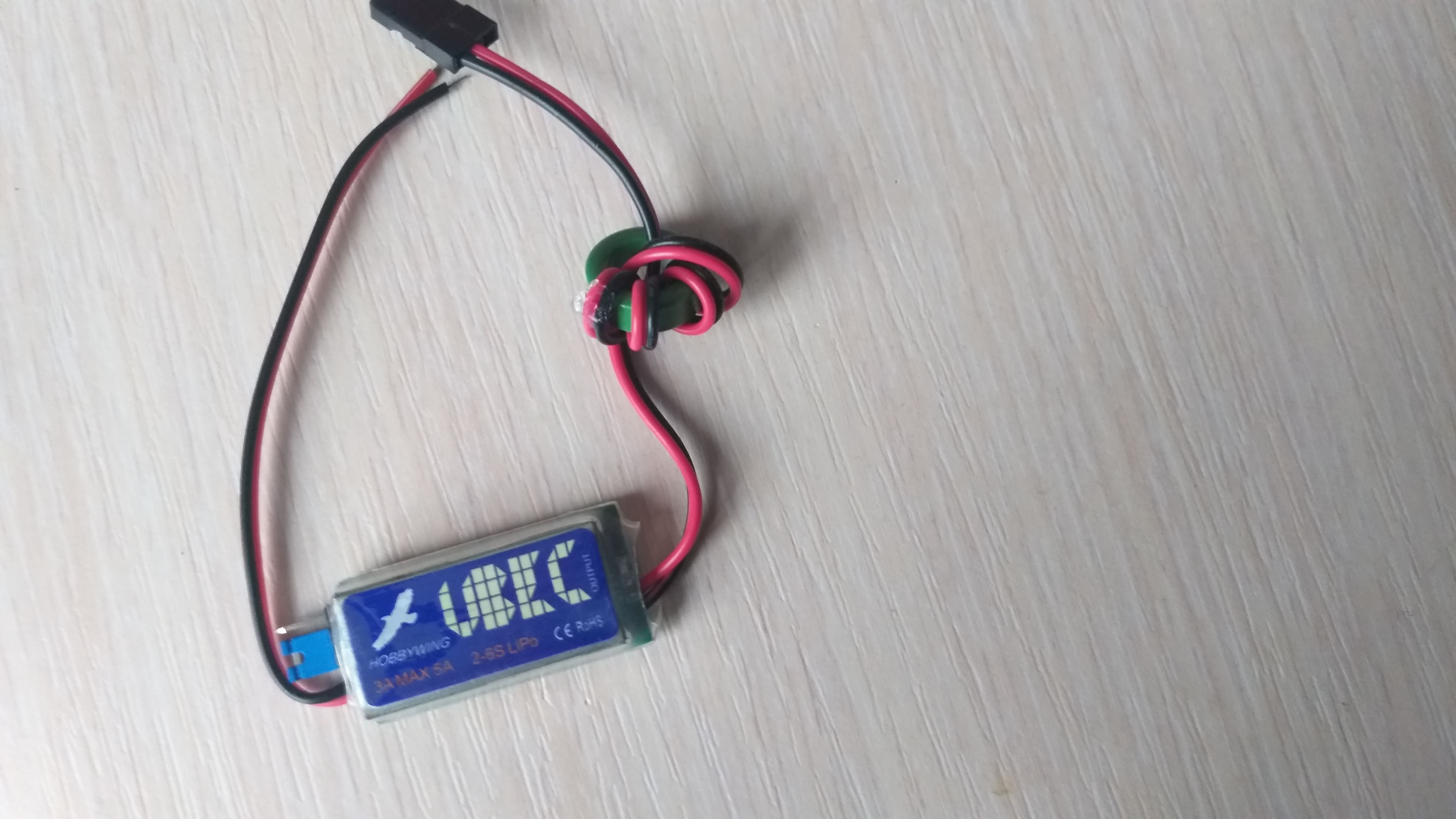

Коптерный регулятор-

ВЕС-

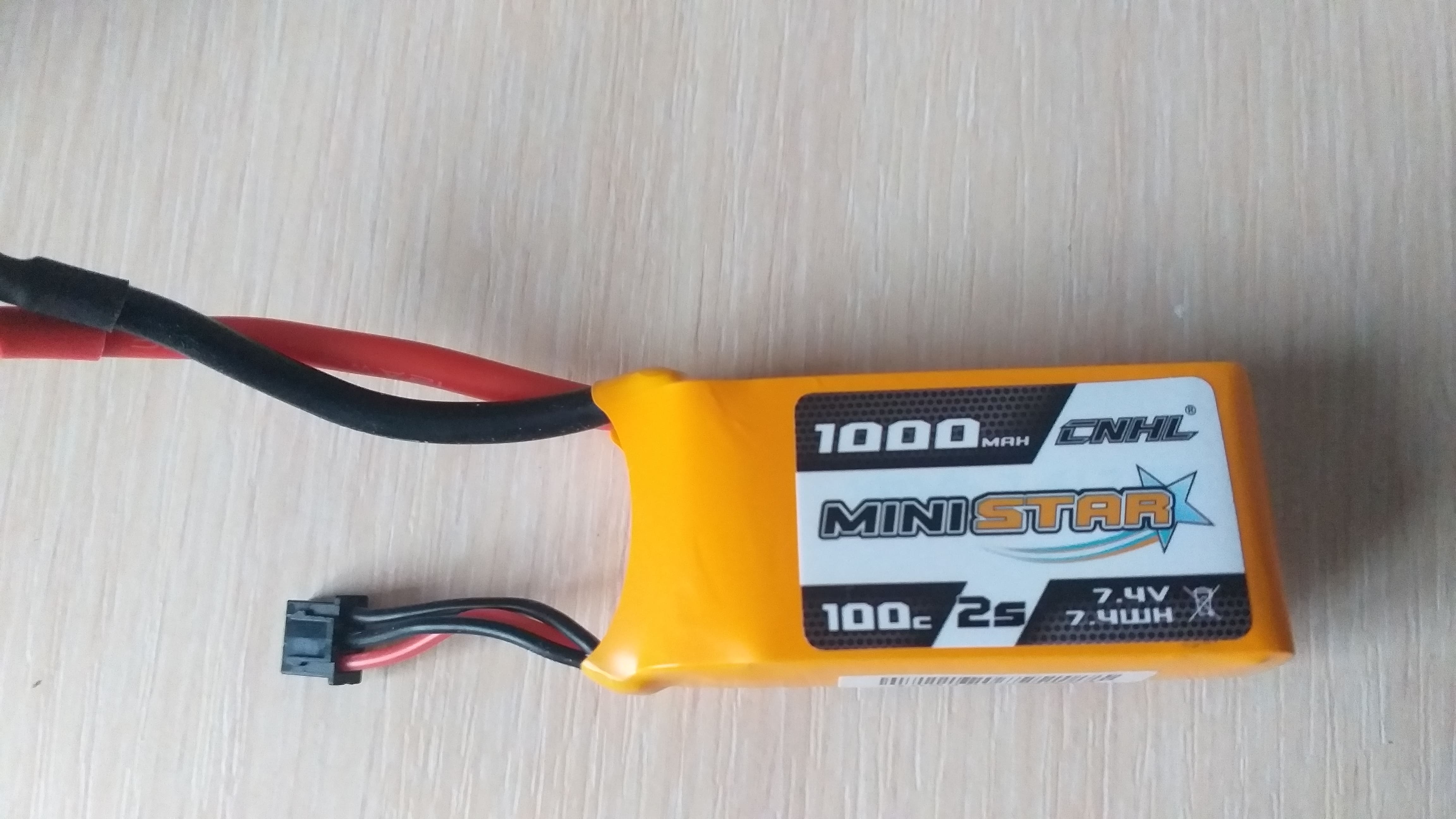

Аккумулятор-

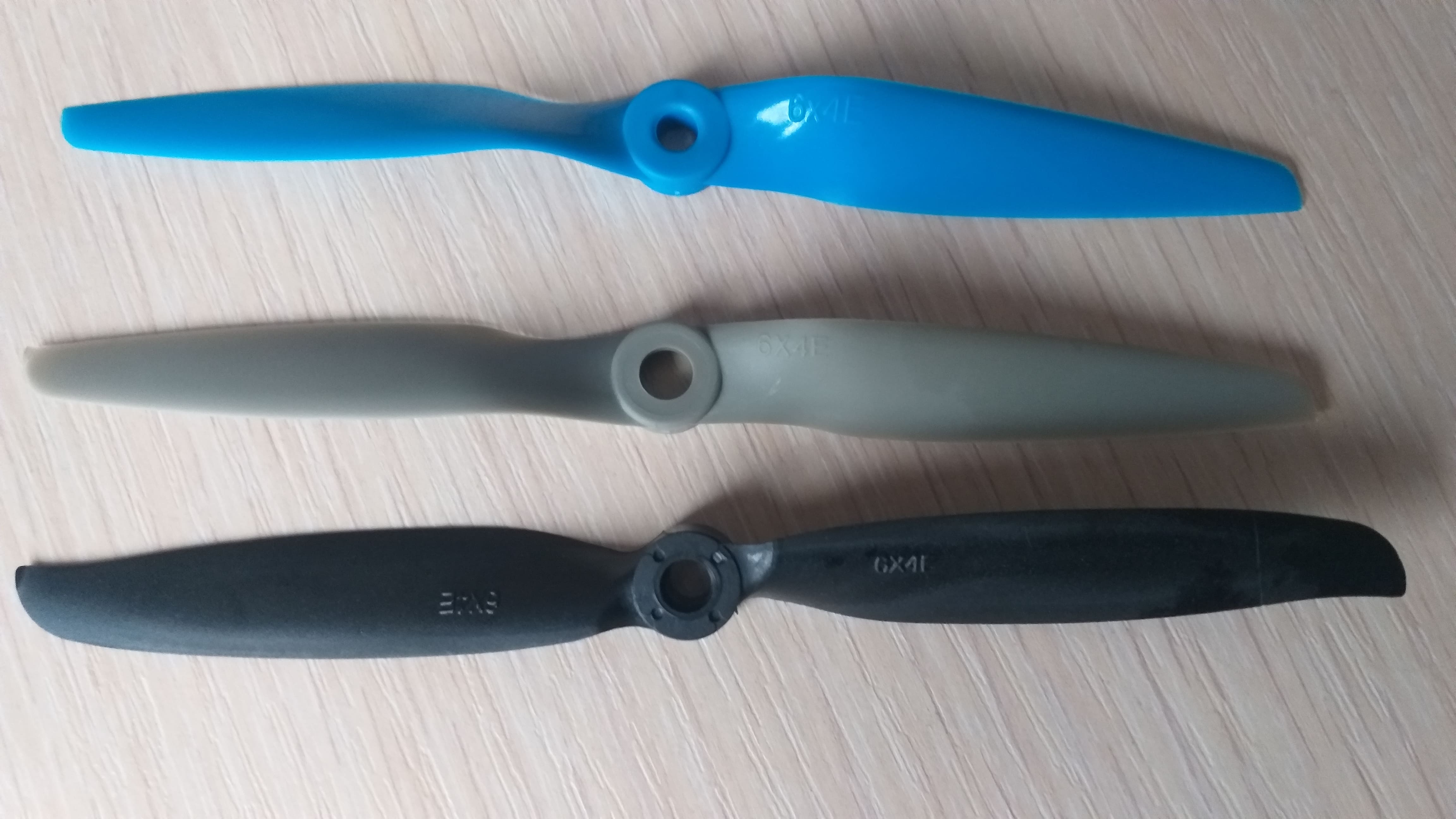

Пропеллеры 6х4-

Ух ты!!! Ну Серега! Ну дал всем инфы... Сетап действительно топовый, а вот планер не мой. Ядро исполнено Виленским Александром, моторама стандартная бутылка "Метеор". Самолетик получился "топчик" при одном НО!!! Данный мотор сейчас в Китае недоступен (Кто успел, тому и мясо)

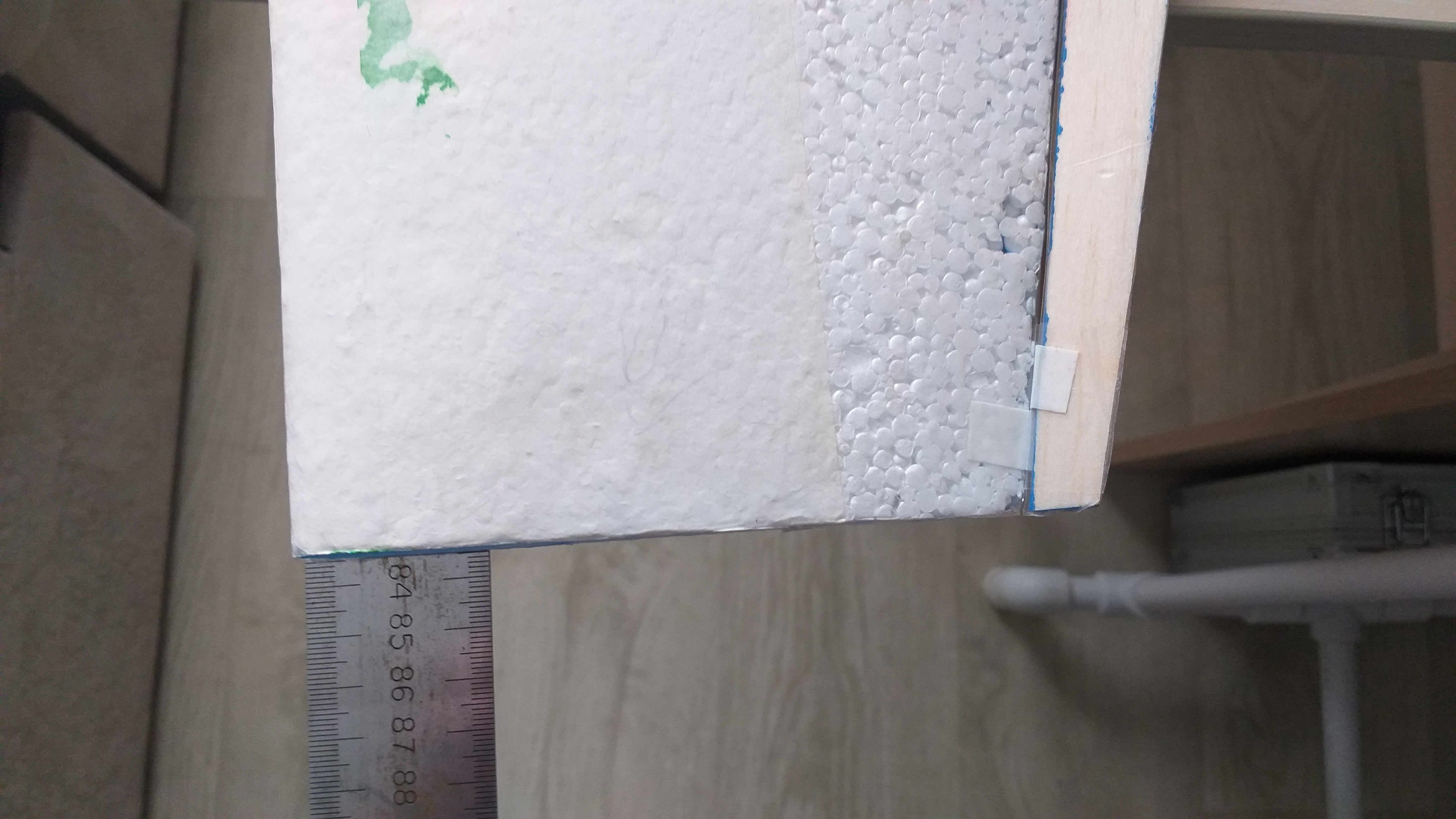

Ширина-

Толщину профиля не могу померить точно.
Примерно 30-35мм.

Да тут в принципе и не в профиле дело и не в размахе, при таком сетапе полет любой планер, главное уложиться в вес до 240гр (полетный) , а легче = лучше. Профиль, хорды и размах это величины индивидуальные.
