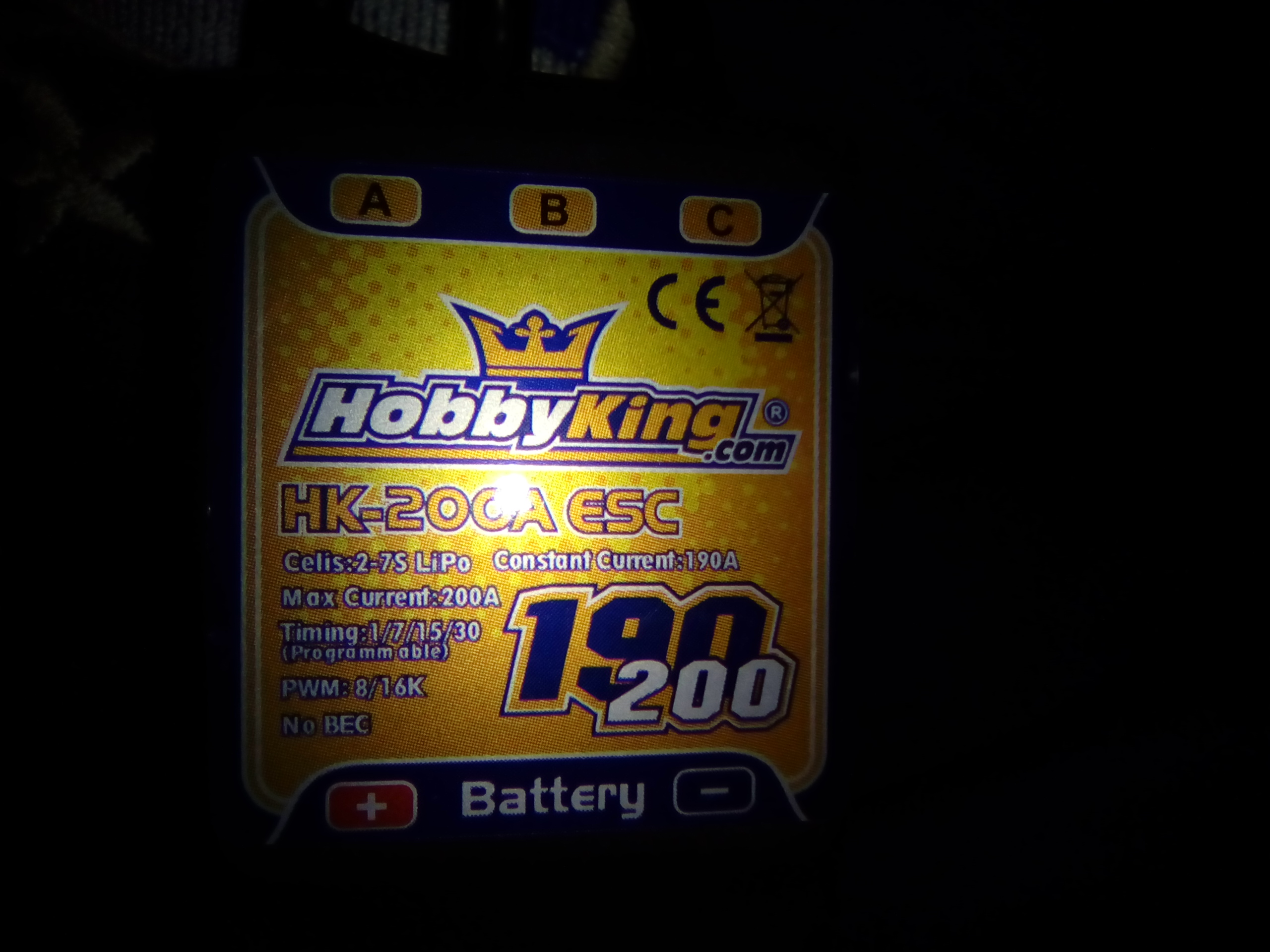

Подскажите пожалуйста какая карта программирования подойдёт для этого регулятора Hobbyking 190-200a. Мотор сильно дергается при старте, да и на холостых греется а с винтом нет!
Re: Hobbyking 190-200A
Насколько мне известно, к данной серии регуляторов программаторов нет. Только при помощи передатчика. https://hobbyking.com/media/file/104250 ... 309X12.pdf
