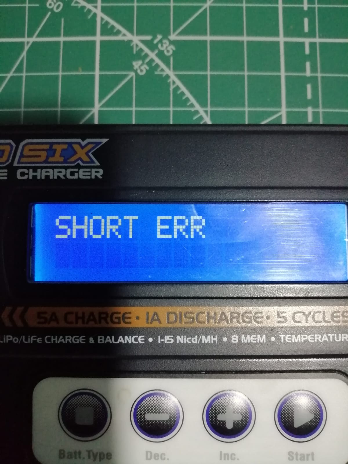

Подключаю аккумулятор, все как обычно, разъём, балансирный, и пр., жму ENTER, вместо обычных значений, вот такая надпись:
:oops: Кто знает, что это такое и как это лечить?
Сталкивался ли кто нибудь с таким явлением?
Буду признателен дельным решениям.

SHORT это короткое , ERR- ошибка ,заблуждение . Похоже на замыкание в какой то цепи . Пробуешь другой акум , если та же надпись , значит само зарядное .

SHORT ERR - Короткое замыкание на выходных клеммах. Дословный перевод с англ
Сообщения об ошибках и предупреждения на зарядных устройствах.
REVERSE POLARITY - Не соблюдена полярность при подключении батареи.
CONNECTION BREAK - Соединение во время заряда/разряда прервано.
INPUT VOL ERR - Напряжение батареи было выбрано неправильно.
BREAK DOWN - Зарядное устройство функционирует неправильно, требуется ремонт.
BATTERY CHECK LOW VOLTAGE - Напряжение на батарее значительно ниже выставленного для заряда. Проверьте количество элементов в батарее.
BATTERY CHECK HIGH VOLTAGE - Напряжение на батарее значительно выше выставленного для заряда. Проверьте количество элементов в батарее.
BATTERY VOLTAGE CELL LOW VOL - Напряжение одного из элементов батареи слишком низкое. Проверьте каждый элемент по отдельности.
BATTERY VOLTAGE CELL HIGH VOL - Напряжение одного из элементов батареи слишком высокое. Проверьте каждый элемент по отдельности.
BATTERY VOL ERR CELL CONNECT - Неправильное подключение балансировочного разъёма к батарее.
TEMP OVER ERR - Внутренняя температура Pulsar BX-06 слишком высокая. Для продолжения работы дайте время остыть зарядному устройству.
CONTROL FAILURE - Отказ микропроцессора. Требуется ремонт.

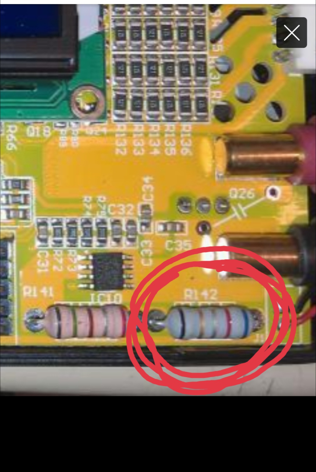

Спасибо, но проблема гораздо глубже....
Курю потихоньку интернет, 99% появления данной надписи - пробой шунтирующего резистора(ов), их там два, один на заряд, другой на разряд.
Обеденный кружочком на моей почернел наполовину.....
Начал искать по маркировке, жуткая редкость такой резистор в РФ.... :cry:
Вот такой SHORT ERR....
И где найти хз....

Заменить резистор не решит проблему.Прежде нужно выяснить от чего этот резистор стал гореть?

Григорич писал(а):Заменить резистор не решит проблему.Прежде нужно выяснить от чего этот резистор стал гореть?
В момент подключения аккумулятора проскакивает искорка. Вот она и убивает. Как пишут Гуру, сперва к зарядному надо подключать силовой, а потом балансировочный разъёмы.
Сообщения: 395
Re: Вопрос по зарядному устройству.
Я пользуюсь Imax 6 (один мой и три на работе) заряжали и LiPo,и никель,и кадмий,и свинец разной ёмкости,и с икрением на клеммах при подключении-отключении Бог миловал.Вернее искрение бывало,но настолько незначительное,что можно им принебречь.А вот если искрит сильно... ,то нужно в любом случае разбираться в причинах происходящего.

Это Фортуна, элемент везения. Мне не повезло. Вот и все. У кого то дорожки выгорают, кнопки плывут.
На моей IMAX 6 загудел кулер, менял, хотя писали, что такого не может быть. Да и сами резисторы, их что, отбирали как положено? В параметры уложился и готово. Сегодня читал, люди полностью меняют на IMAX всю элементную базу, каждый делает то, что ему нужно. Но то, что резисторы горят, имеет место быть.
