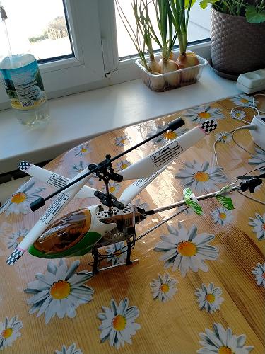

Достался по случаю сей апарат. Ищу для него пульт или доки что за частота и кодировка используется? В идеале конечно-же пульт. Хотелось-бы его поднять а к чему и как привязать вот вопрос. Приемник там встроенный.

Привет Николай! Вертолет довольно большой размером с 350ку. Этот вертолет мне приносили лет 6 назад в починку. Там оказалось сдохшая липошка. Пульт там был полноценный с выдвижной антенной. Врятли инфрокрасный. Я поставил туда новую липошку и он заработал. А теперь пацан вырос и его просто принесли а пульт найти не могут.
Re: Ищется пульт или документация на верт.
Сорри, Александр!rccombat писал(а):Привет Николай! Вертолет довольно большой размером с 350ку. Этот вертолет мне приносили лет 6 назад в починку. Там оказалось сдохшая липошка. Пульт там был полноценный с выдвижной антенной. Врятли инфрокрасный. Я поставил туда новую липошку и он заработал. А теперь пацан вырос и его просто принесли а пульт найти не могут.
По фото не определил, положил бы рядышком что нибудь для масштаба))))
Посмотри начинку, скорее всего на 27Мгц, кварц вряд ли будет на приёмнике. Это как в любой китайской машинке, кварц в передатчике есть, а приемник подстраивается контуром, катушкой дросселя. Если ошибаюсь, поправьте. Спец может определить, какой кондер в контуре и скока витков в катушке = частота.
А зная несущую, подобрать передатчик от игрушки и попробовать настроить частоту приемника.
Это моё ИМХО.
Эх, в свое время Сережа Тюрин целый ящик подобных аппаратур утилизировал... Знать бы....
