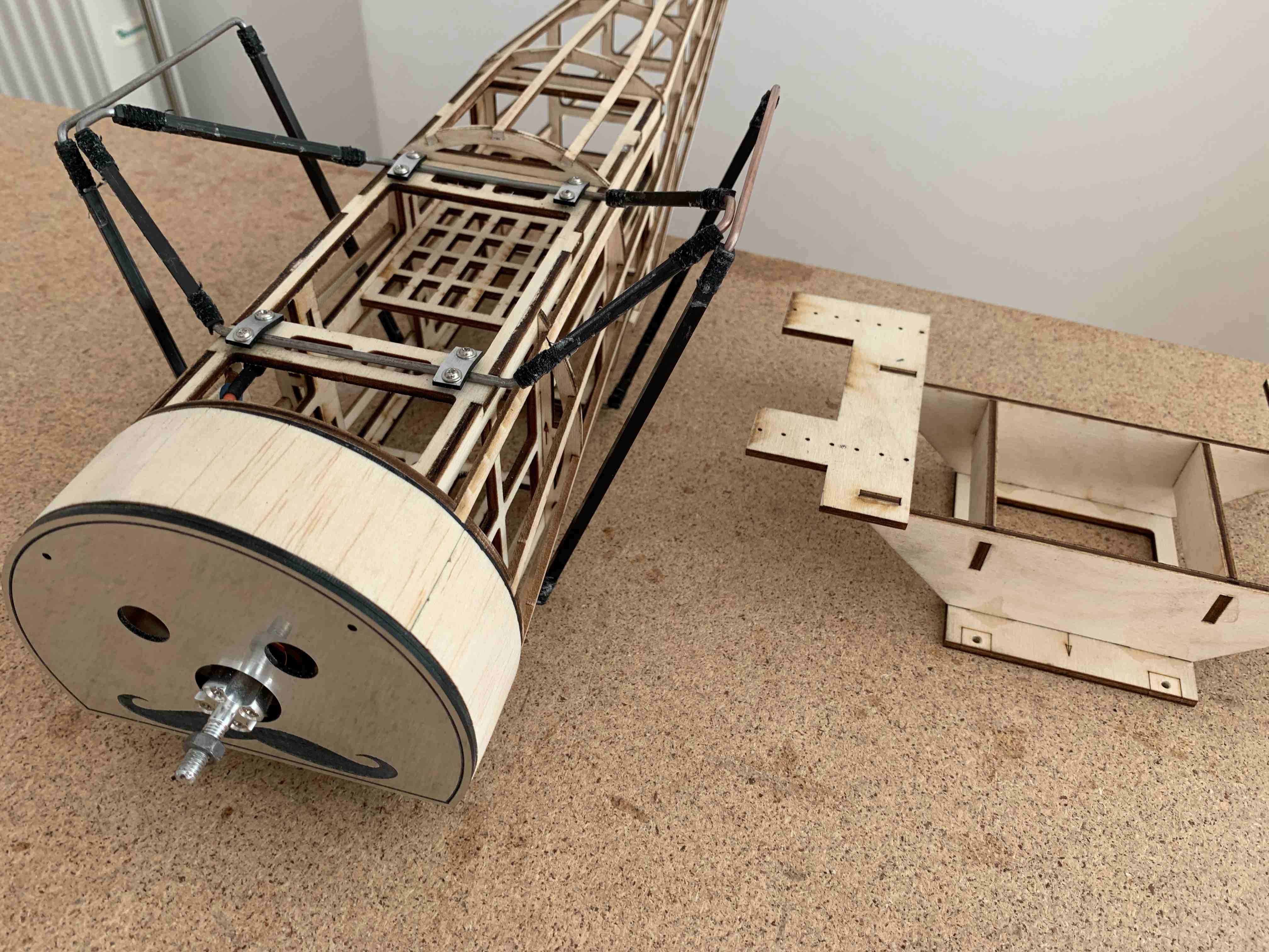

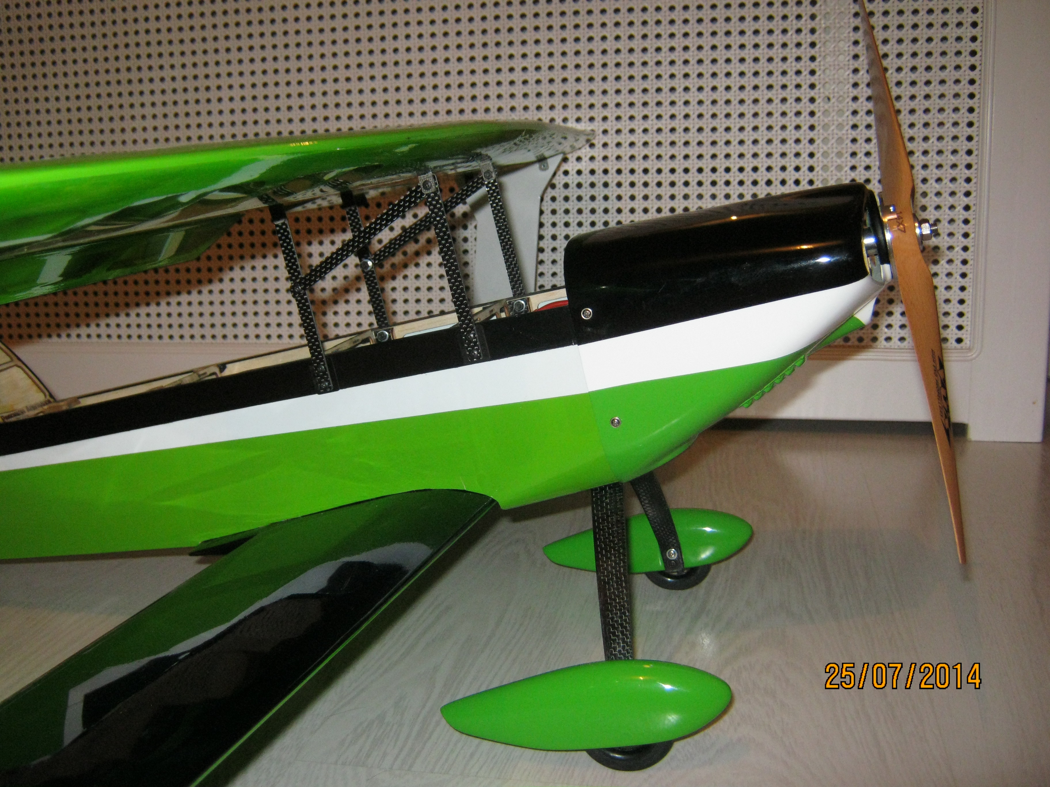

Вот такой конструктив. На большом Желтом такая же фигня.
Re: Fokker D8
Да, Fokker, но только Fokker DVII !Алексей Арчаков писал(а): Ка картинке показан Fokker!
Леш, сбрось ссылки на шарниры / шпильки / тяги на Али.
Re: Fokker D8
Данный конструктив позволяет четко позиционировать крыло!aaz38 писал(а):IMG_7892.JPG
На Cessna Bee были применены гранаты такой же системы...

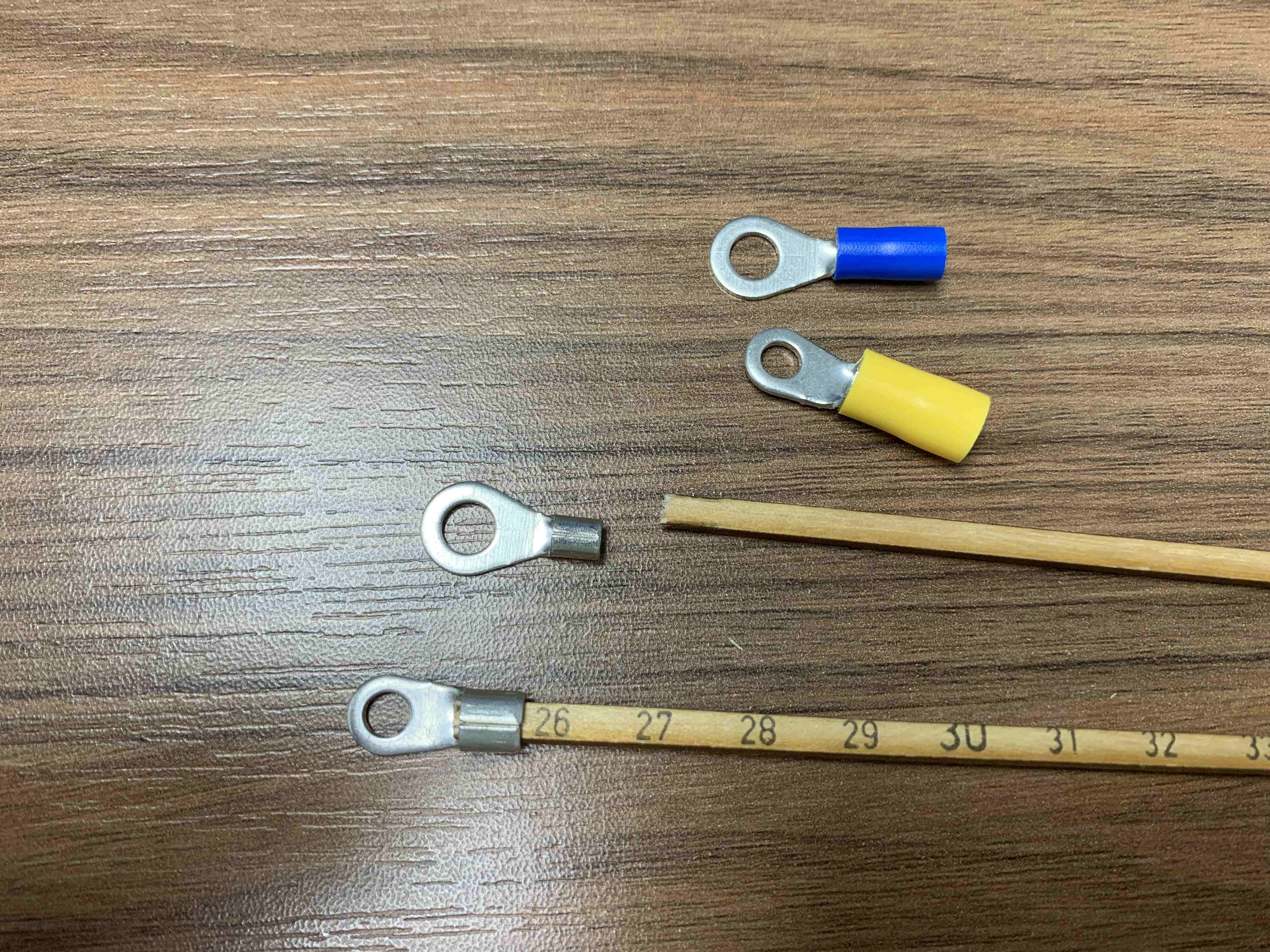

https://aliexpress.ru/item/100500127431 ... 2b41NysEUs трубка
https://aliexpress.ru/item/100500132136 ... 5688976772 наконечник
https://aliexpress.ru/item/32833224638. ... 64c0J3qiCJ соединители
По поводу диаметра трубки надо подумать, скорее всего 5*2,5 нужна будет

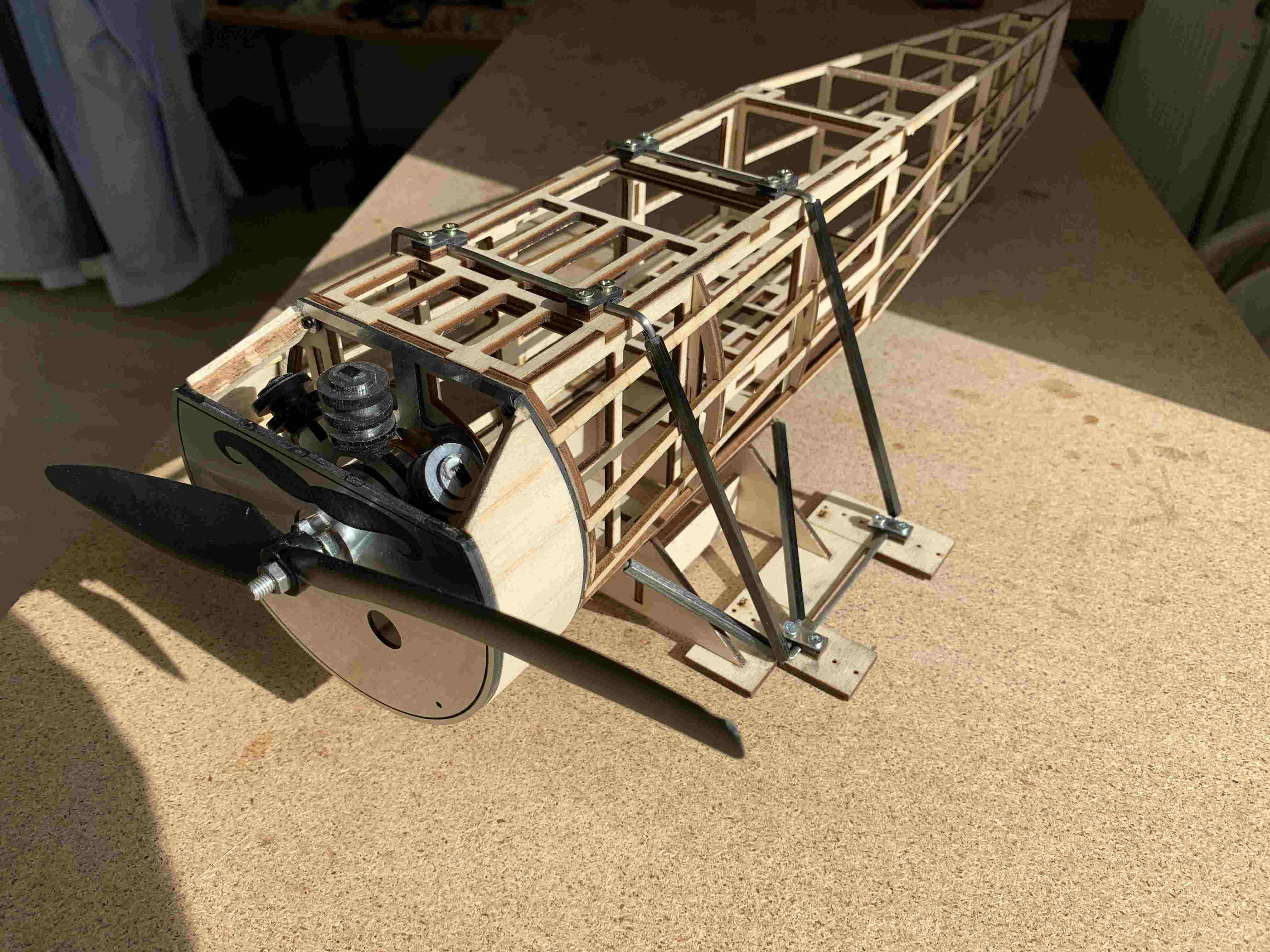

Re: Fokker D8
На дюралиевых стойках толщиной 1,5 и 2 мм я собирал свой "Ньюпор 17" - не понравилось тем , что при при изгибах на большие углы надо греть , иначе ломается . На "По-2" стойки делал из проволоки ОВС Ф3мм . Гнул , паял , резал резьбы и крыло крепил гаечками . Если бы подкосы на консолях являлись силовыми элементами ( у меня они были просто бутафорскими) , можно было стоики делать из 2мм проволоки . Было бы более аккуратно . У тебя модель не большая , думаю тебе можно использовать вело спицы . Гнутся легче и точнее чем пружинная проволока .
Re: Fokker D8
Попробую собрать на 1,6мм.
Посмотрим, что получится на предмет жесткости/хлипкости...

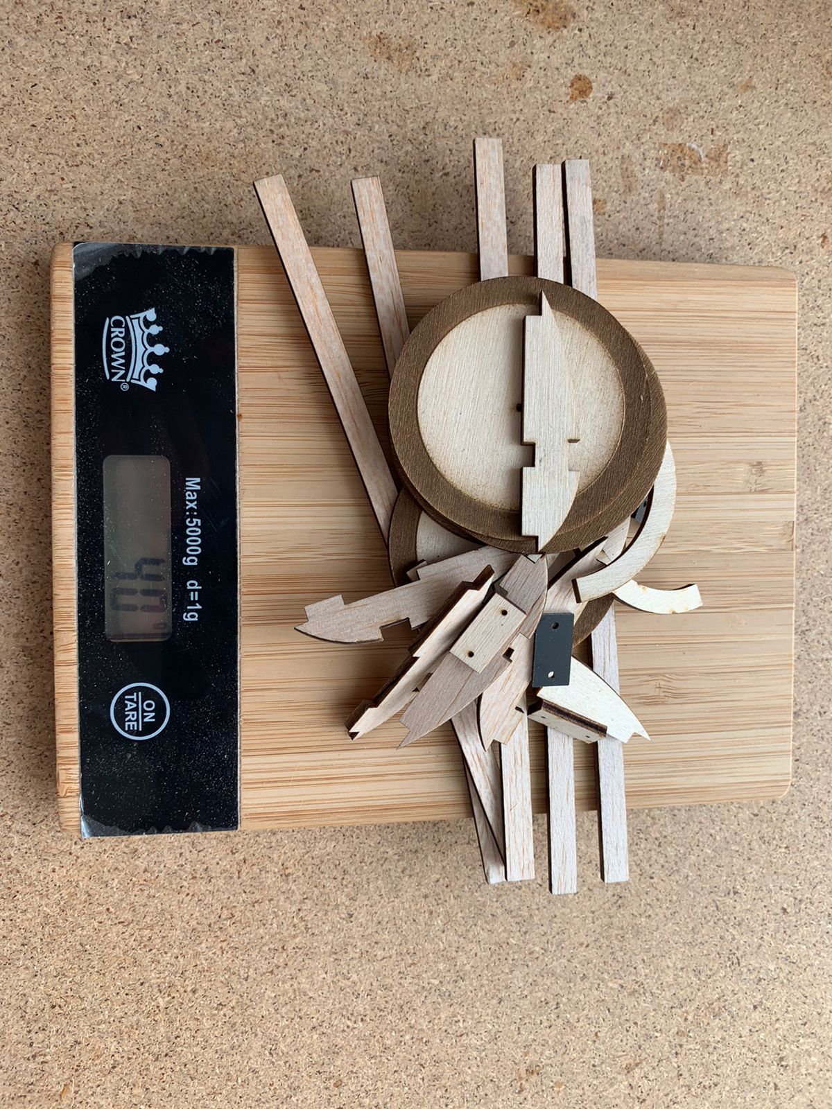

Очередная нарезка...
Колеса "Эх прокачу!" Я могу летать.

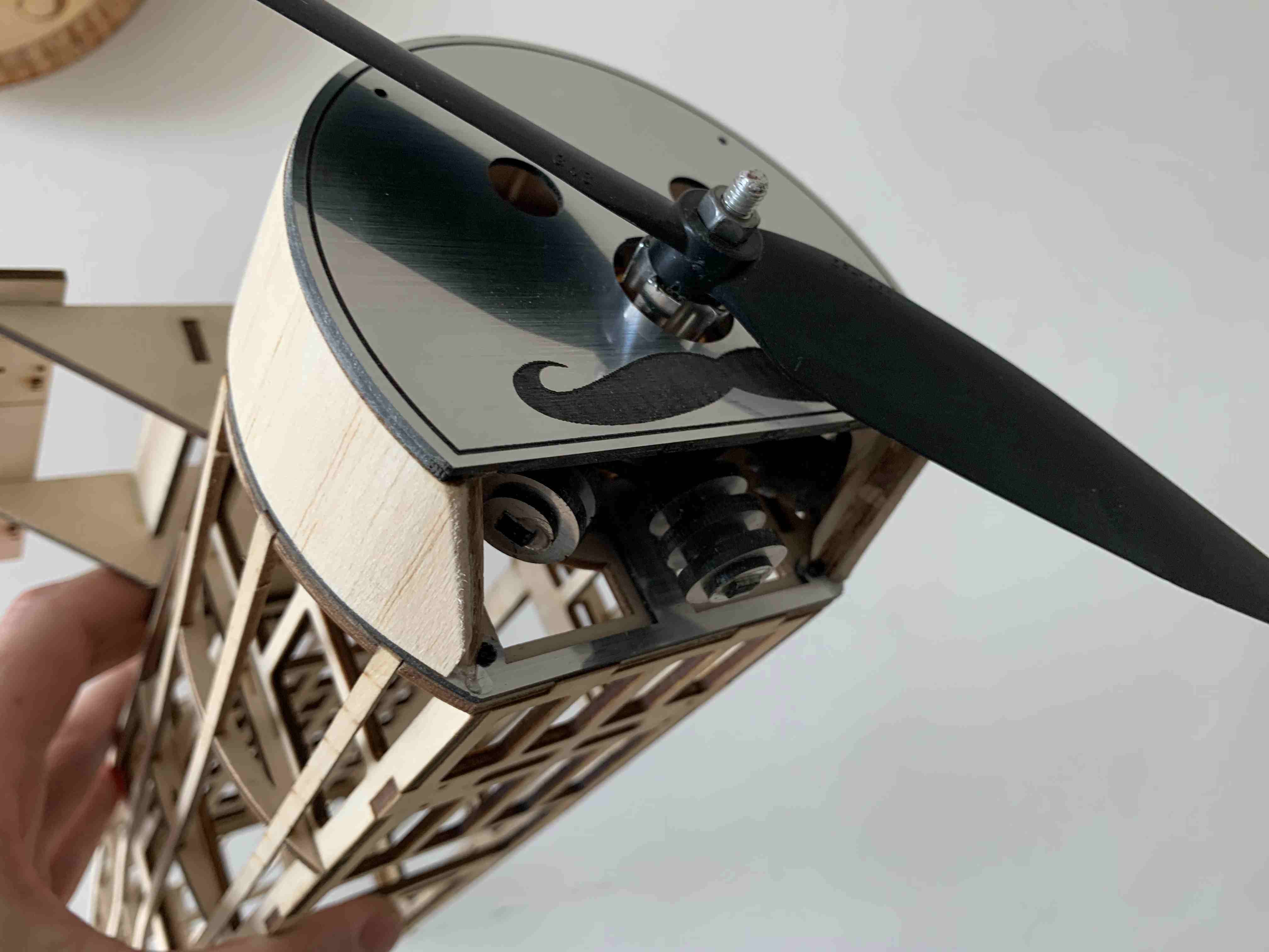

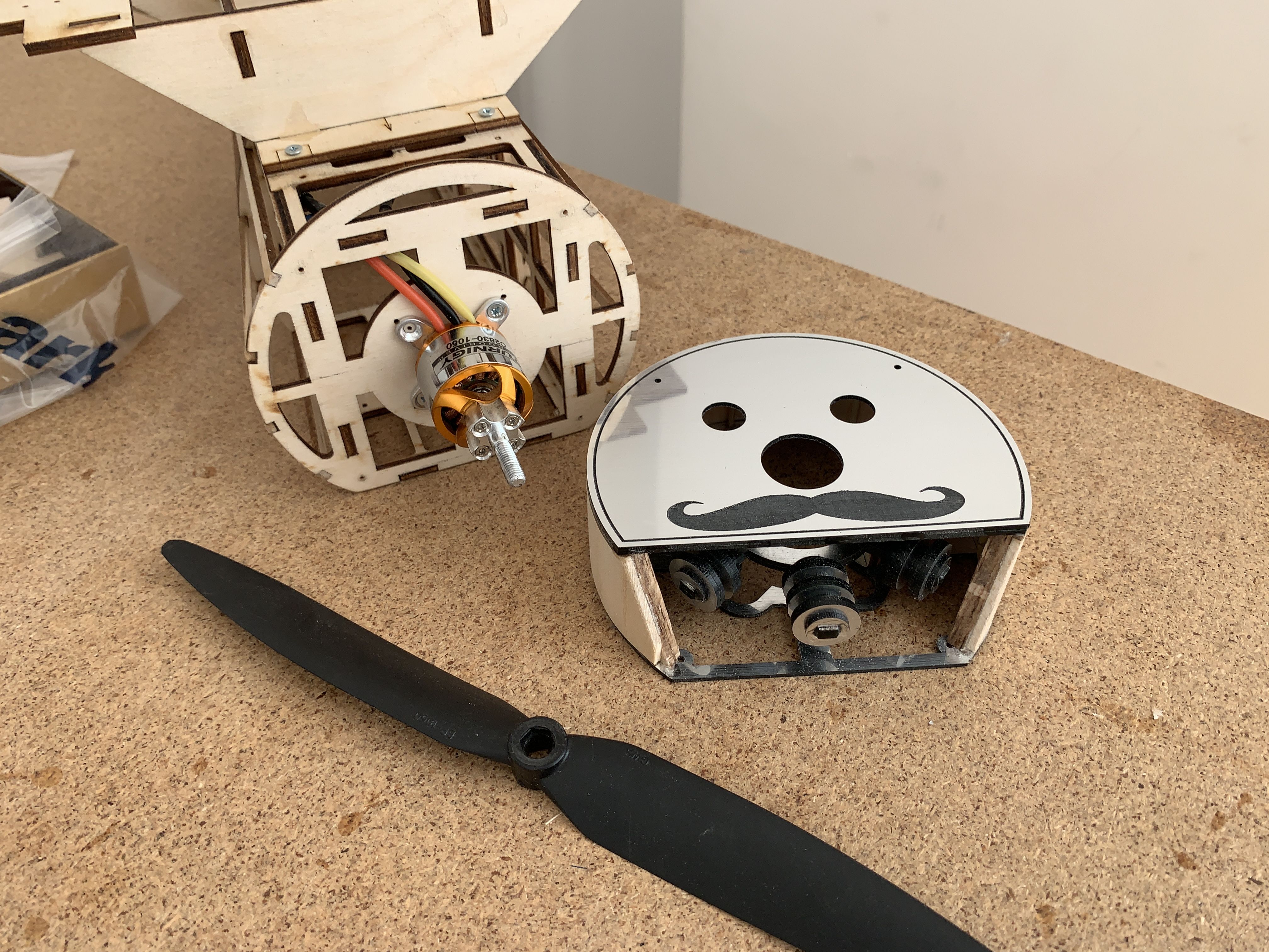

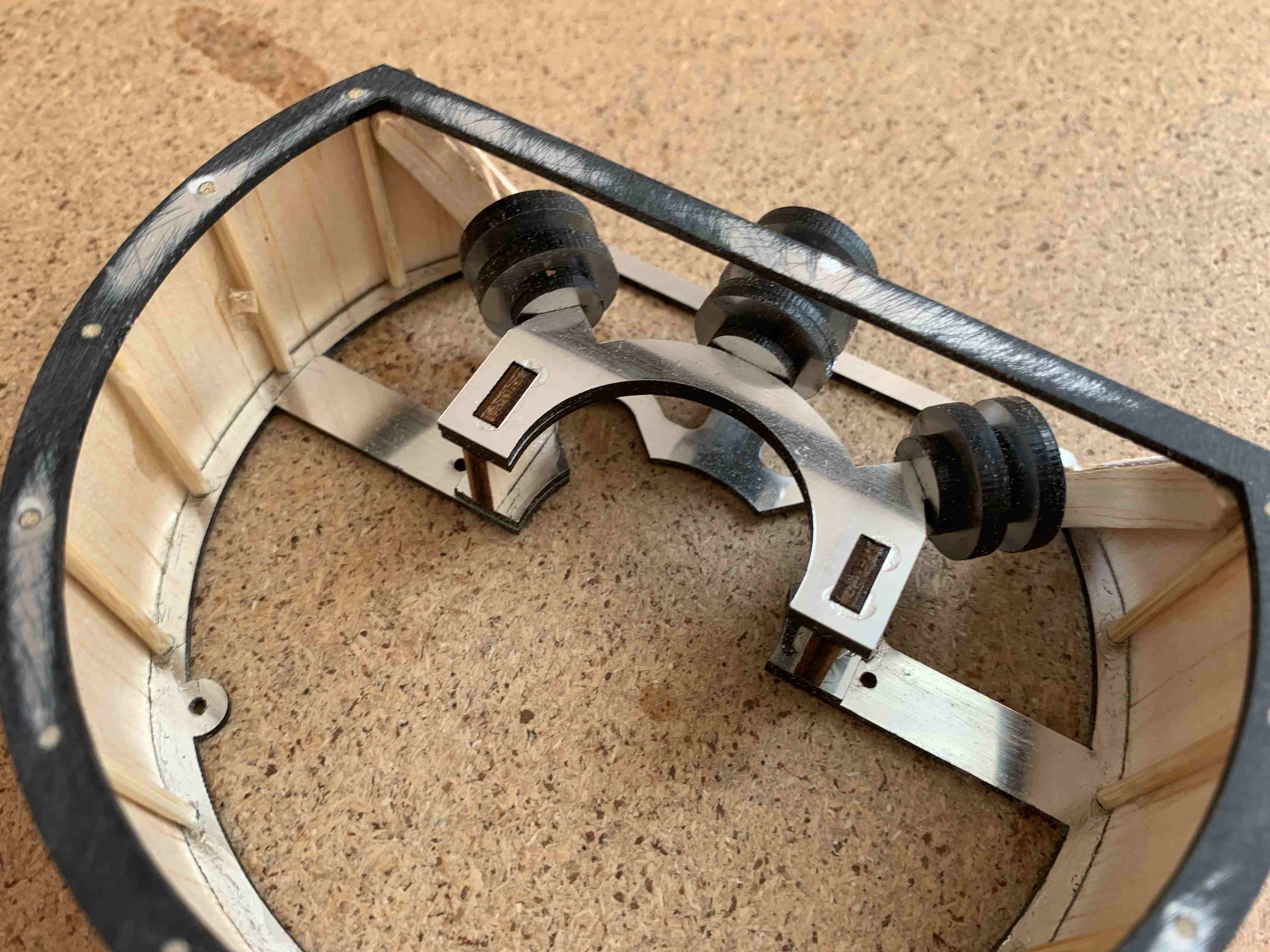

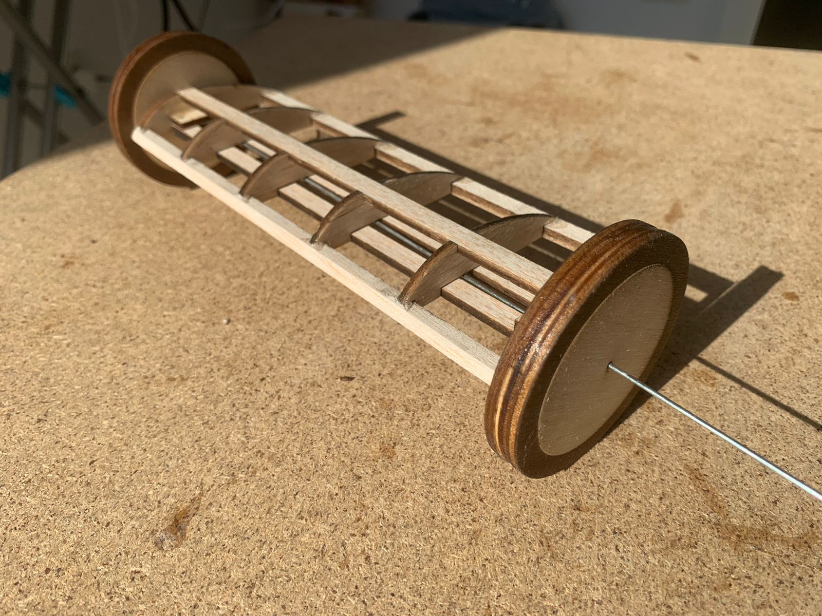

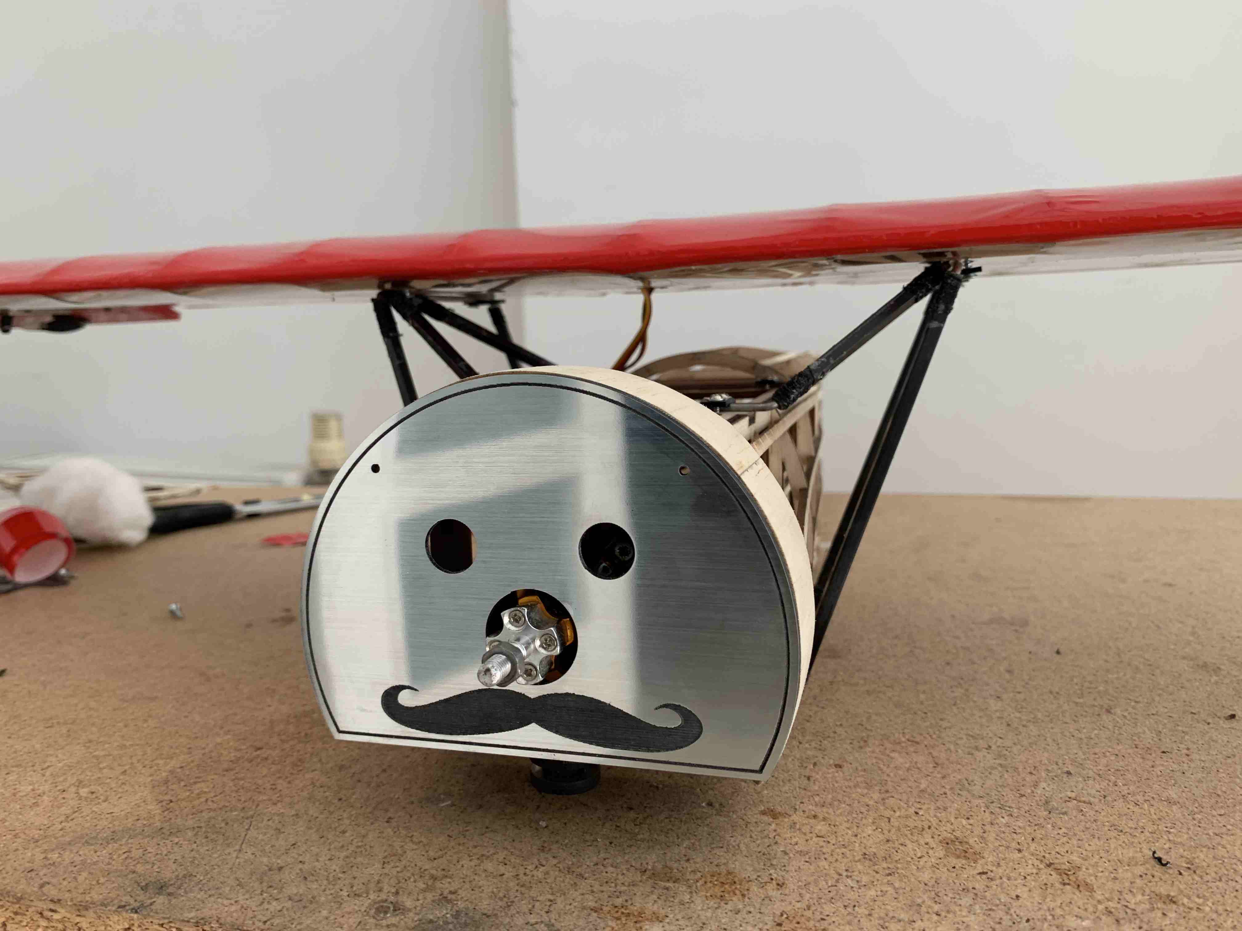

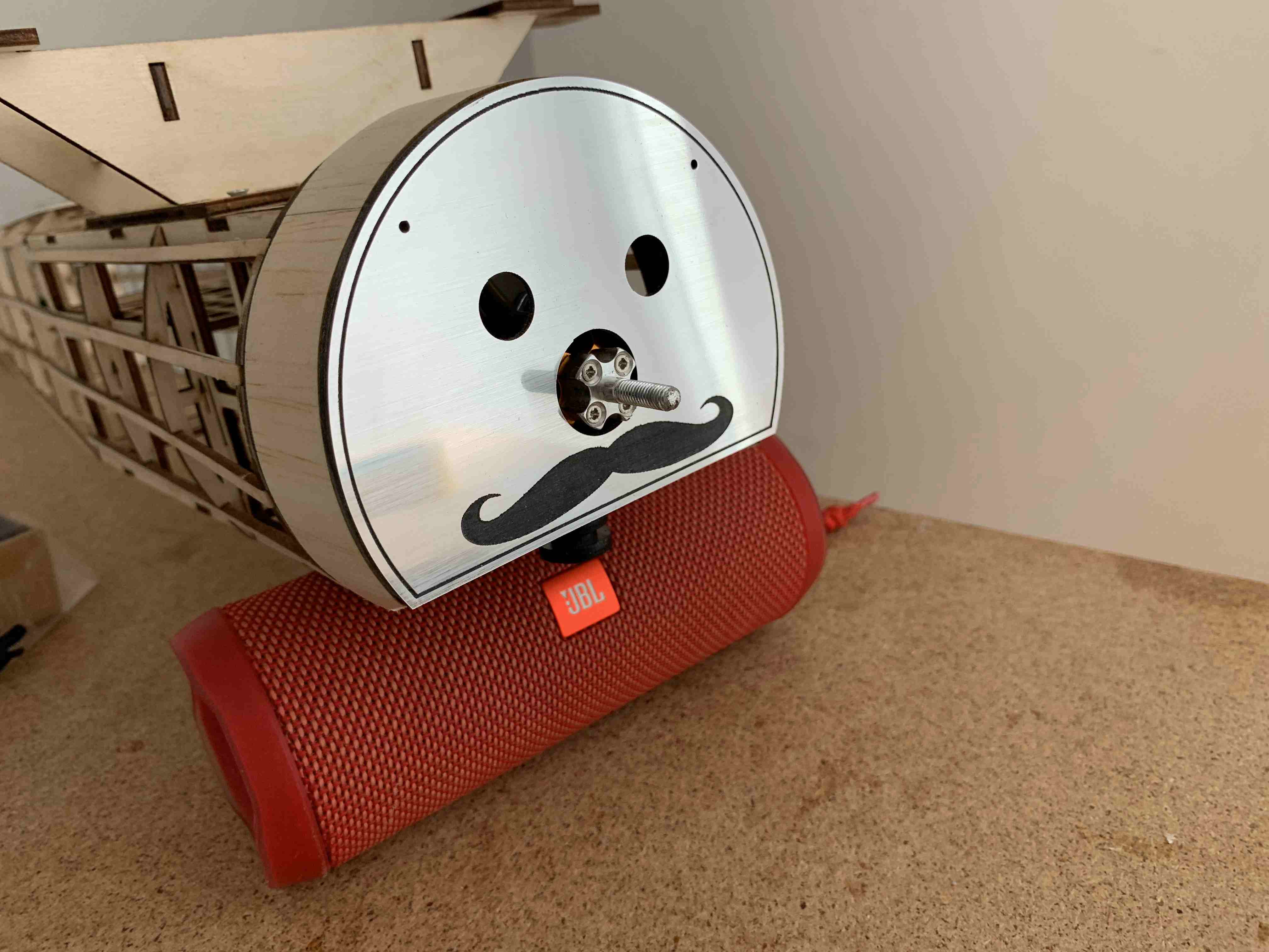

Очередная нарезка. На этот раз капот. Долго думал как, из чего его сделать.
Итог - на одну, казалось бы простую деталь, использовано 4 разных материала: берёзовая фанера, пластик, бамбук, бальза....

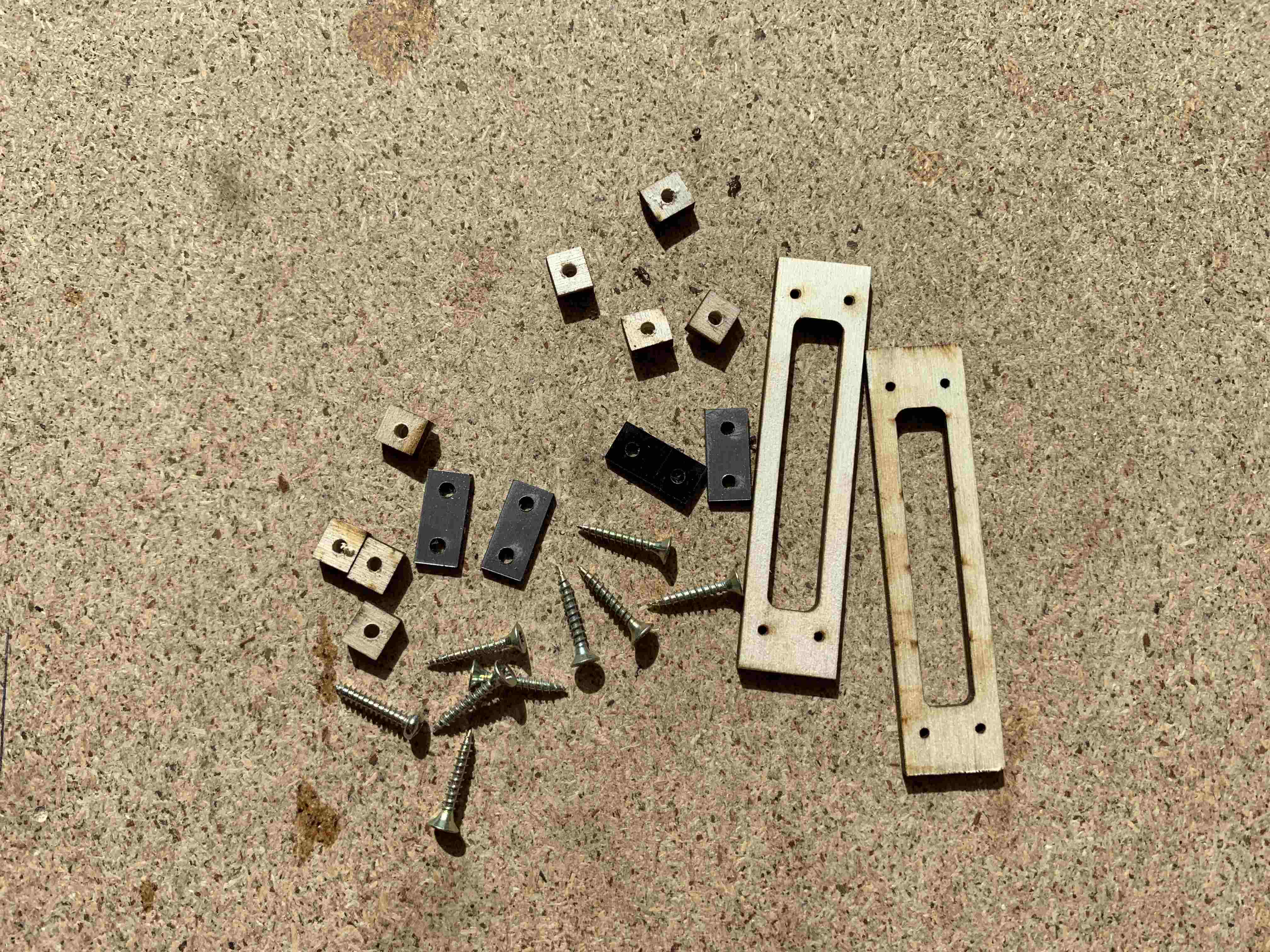

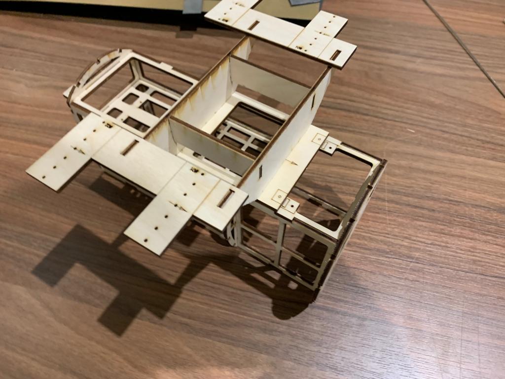

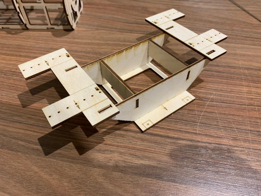

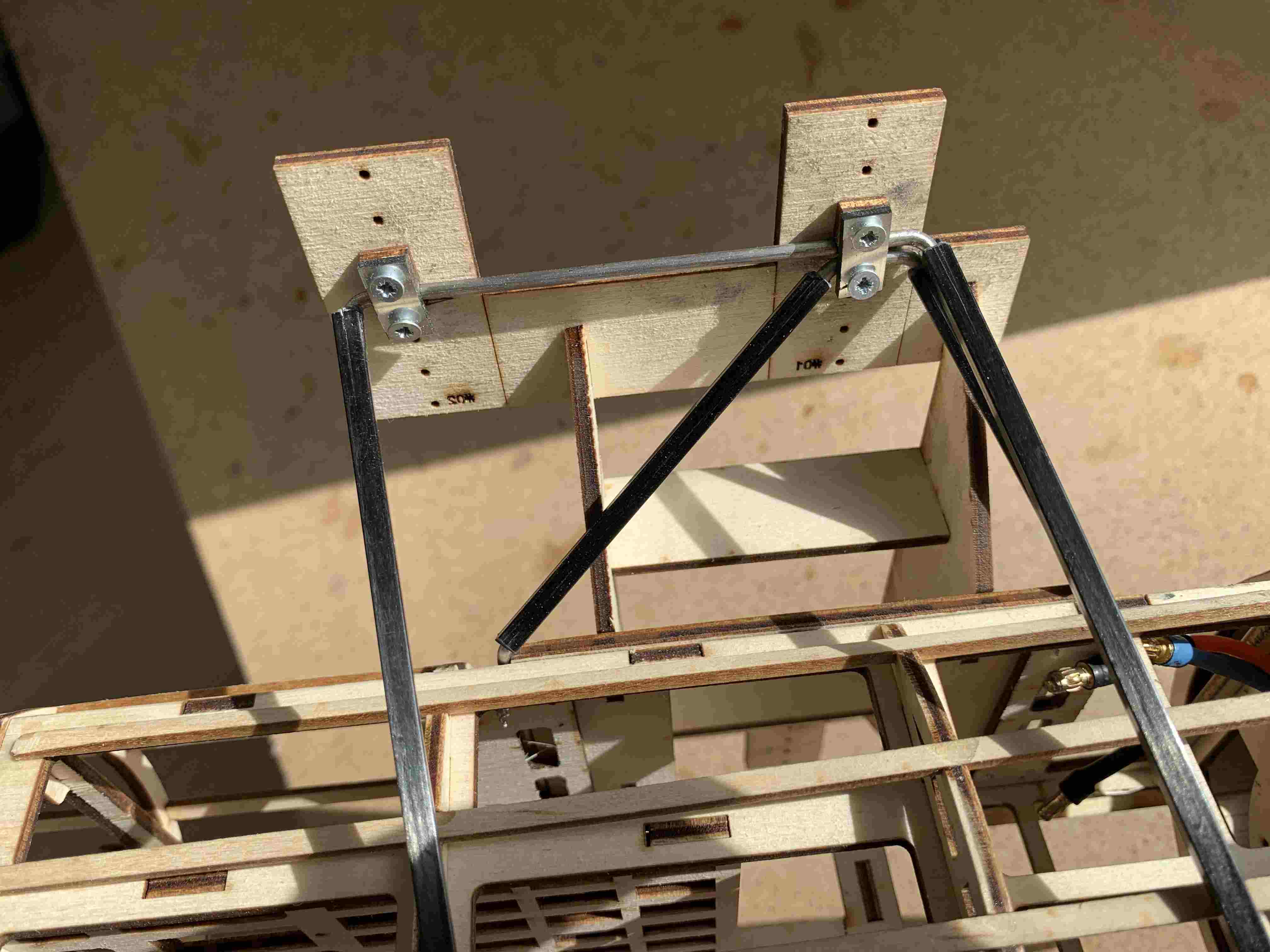

Нарезал усилители и крепеж стойки крыла.
Re: Fokker D8

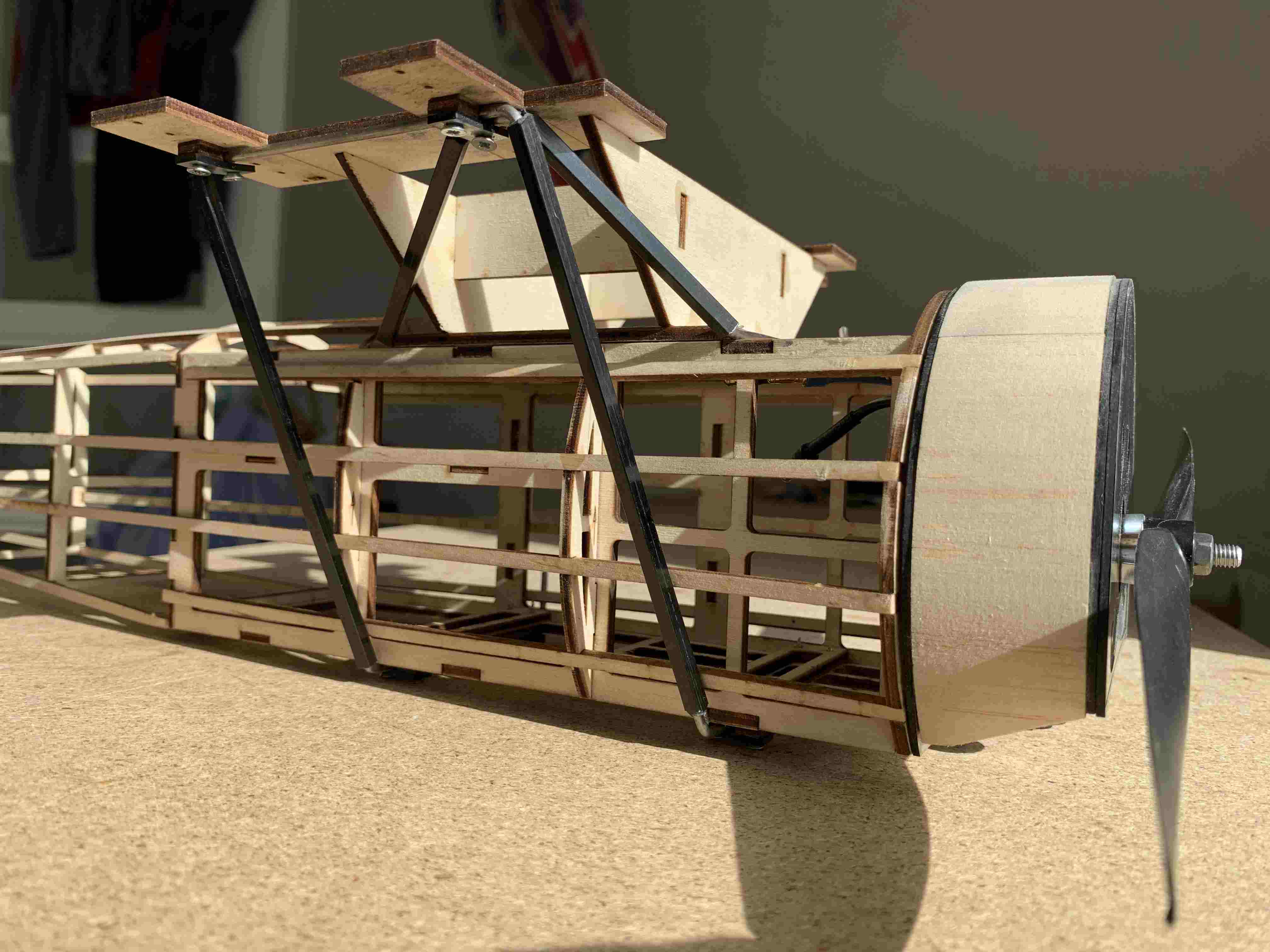

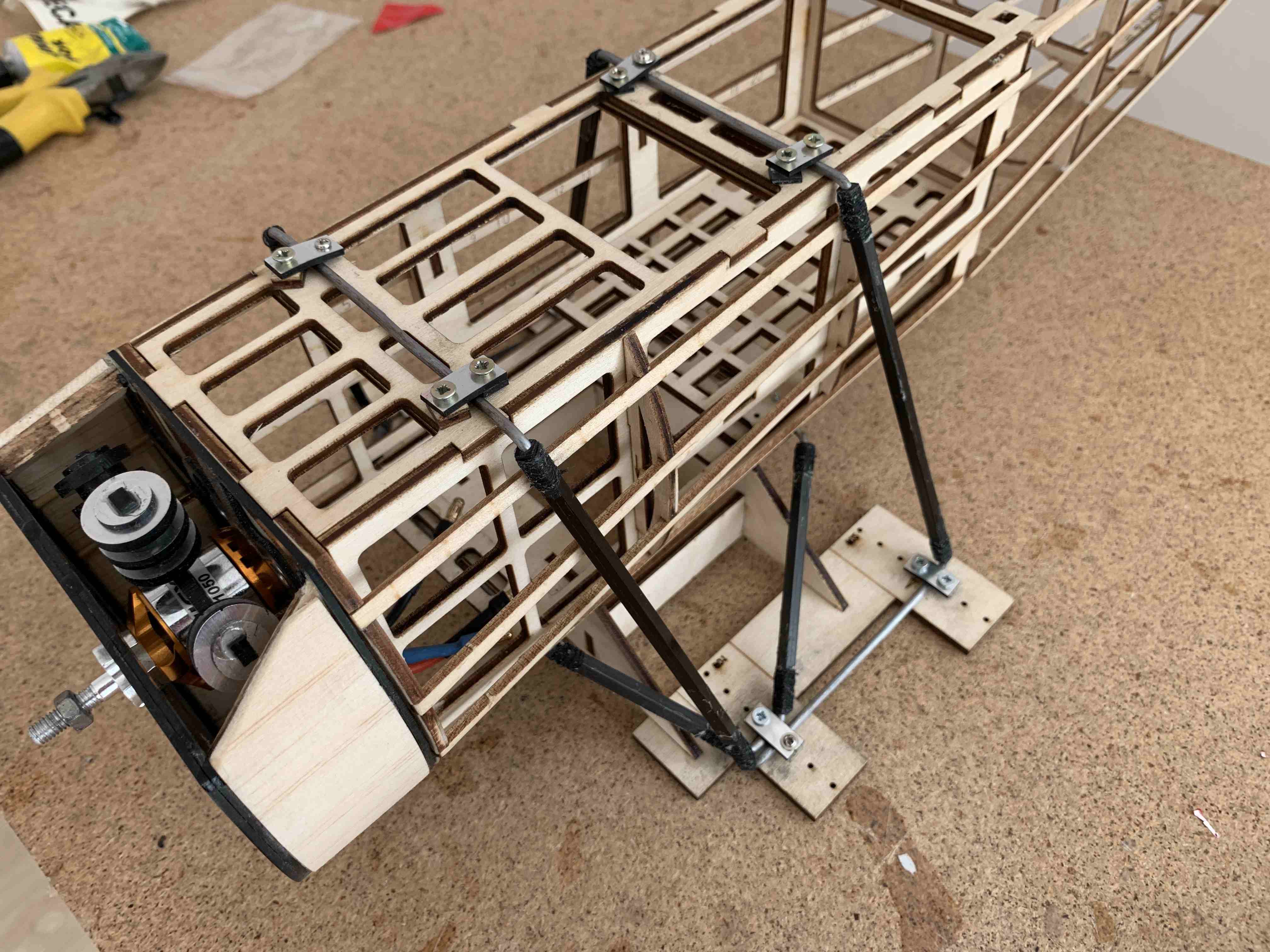

Почему-то крепление крыла вызвало у меня определенные трудности...
Гнутье стальной проволоки в размер с десятыми долями миллиметра, как я уже говорил ранее, требует определенных навыков. AAZ38 также подтверждает это. А других достойных идей как-то не возникало...
Поэтому и был небольшой перерыв (задержка) в прогрессе проекта.
Одна из мыслей....
Одна из мыслей....
Re: Fokker D8

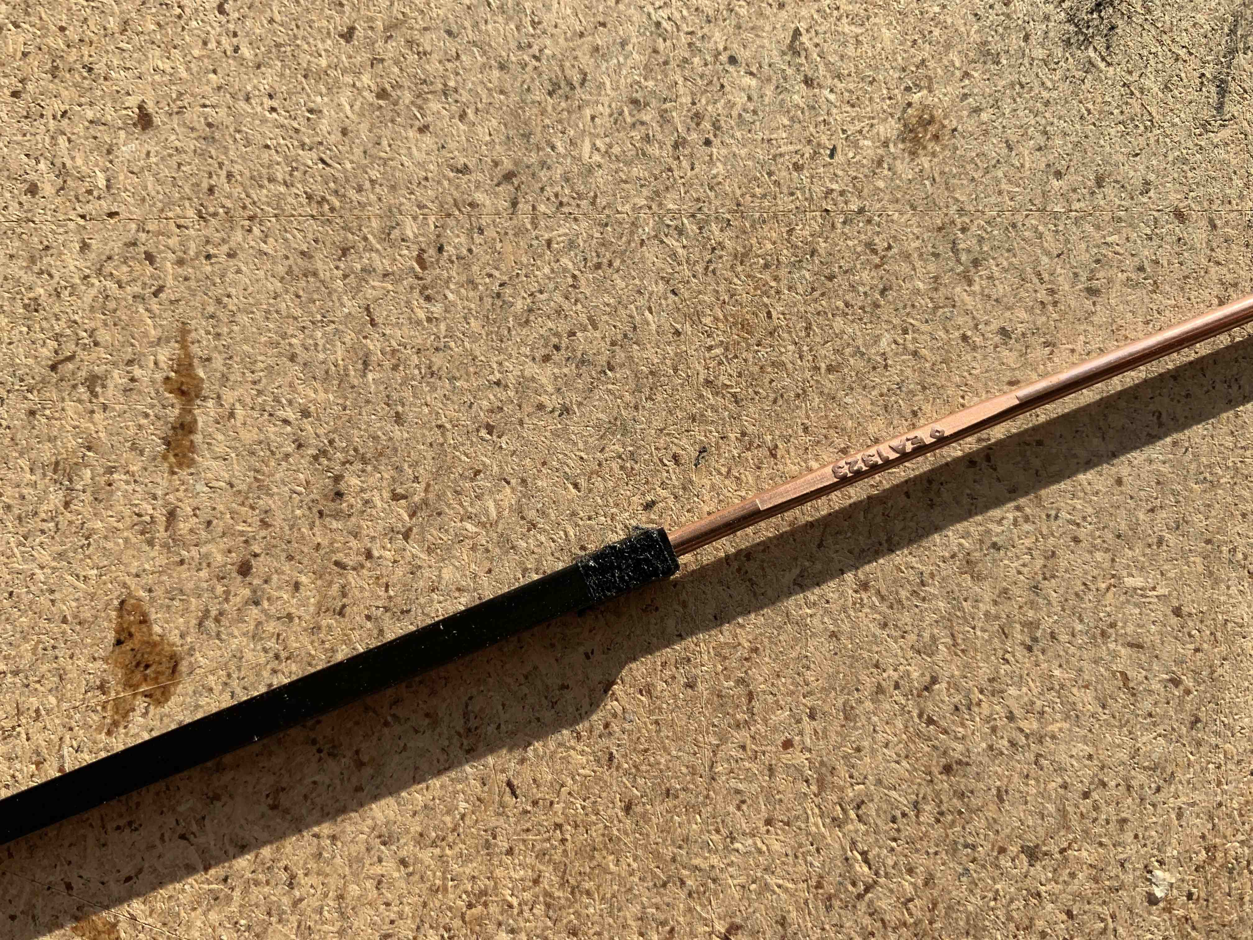

Использован 4 мм карбоновый профиль и сварочная проволока.
Re: Fokker D8
Всё очень аккуратно ! У меня бы терпения не хватило на такую культуру .
Re: Fokker D8

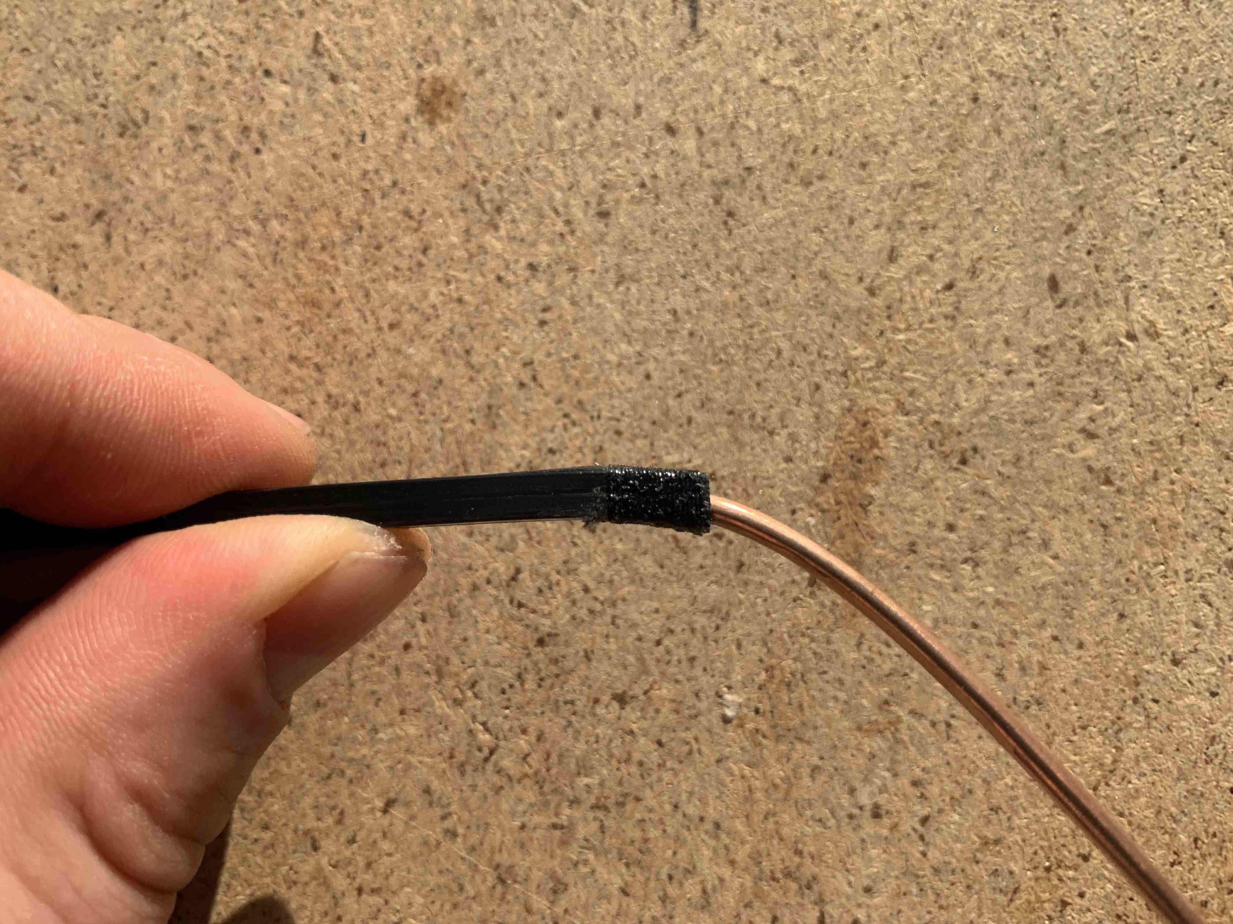

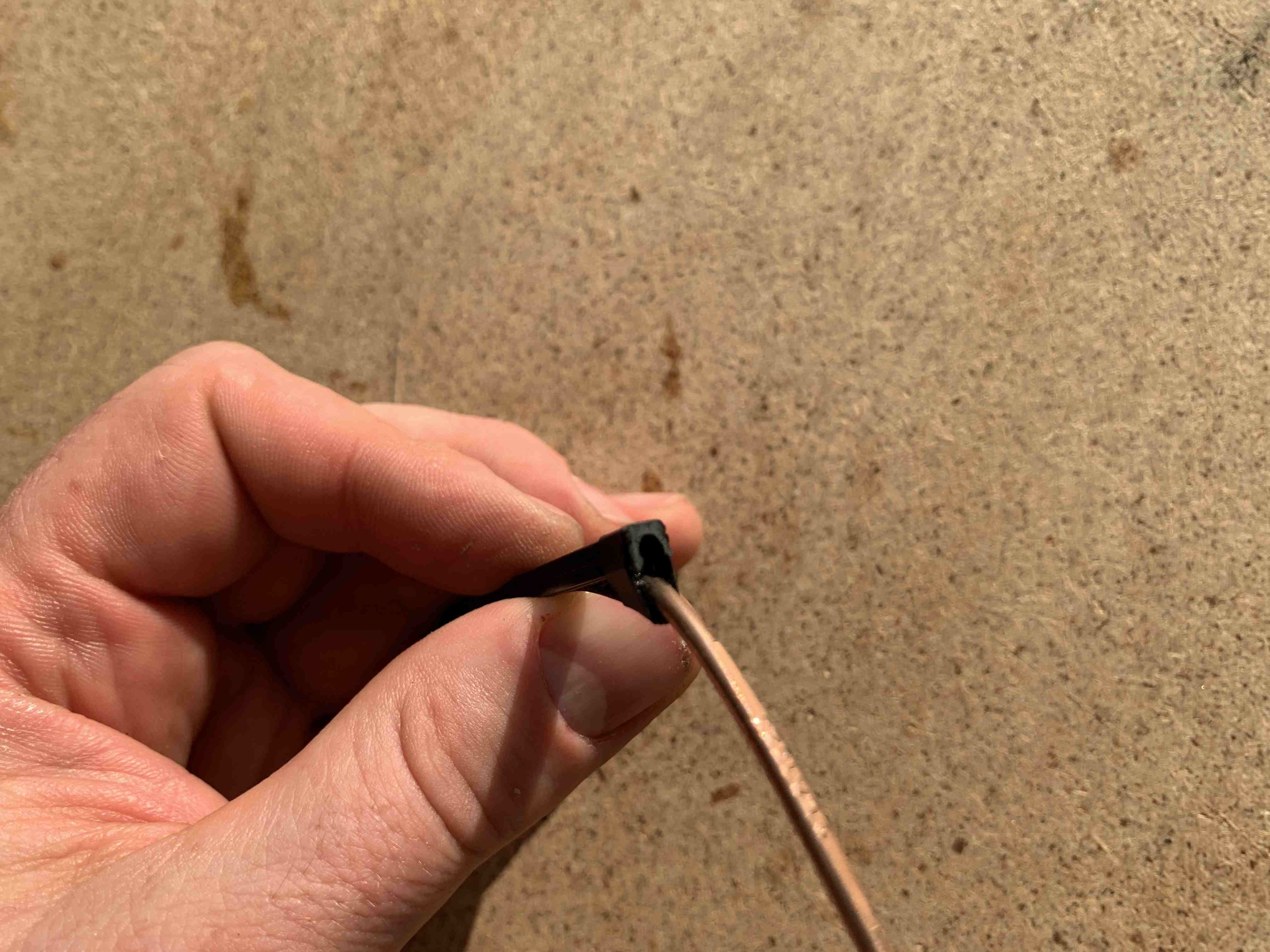

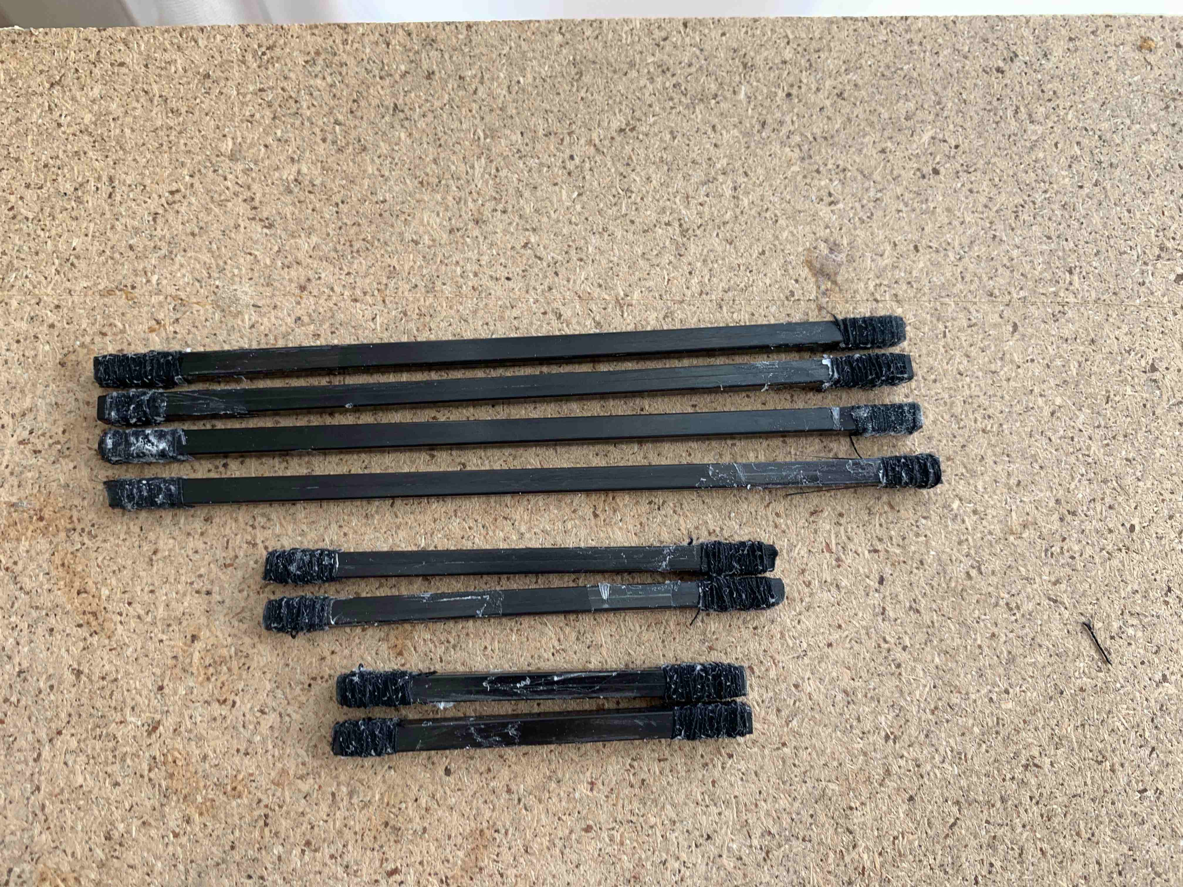

Здесь также помучиться пришлось. Поймать угол изгиба достаточно сложно. Благо, что проволока (не ОВС) позволяет это сделать.

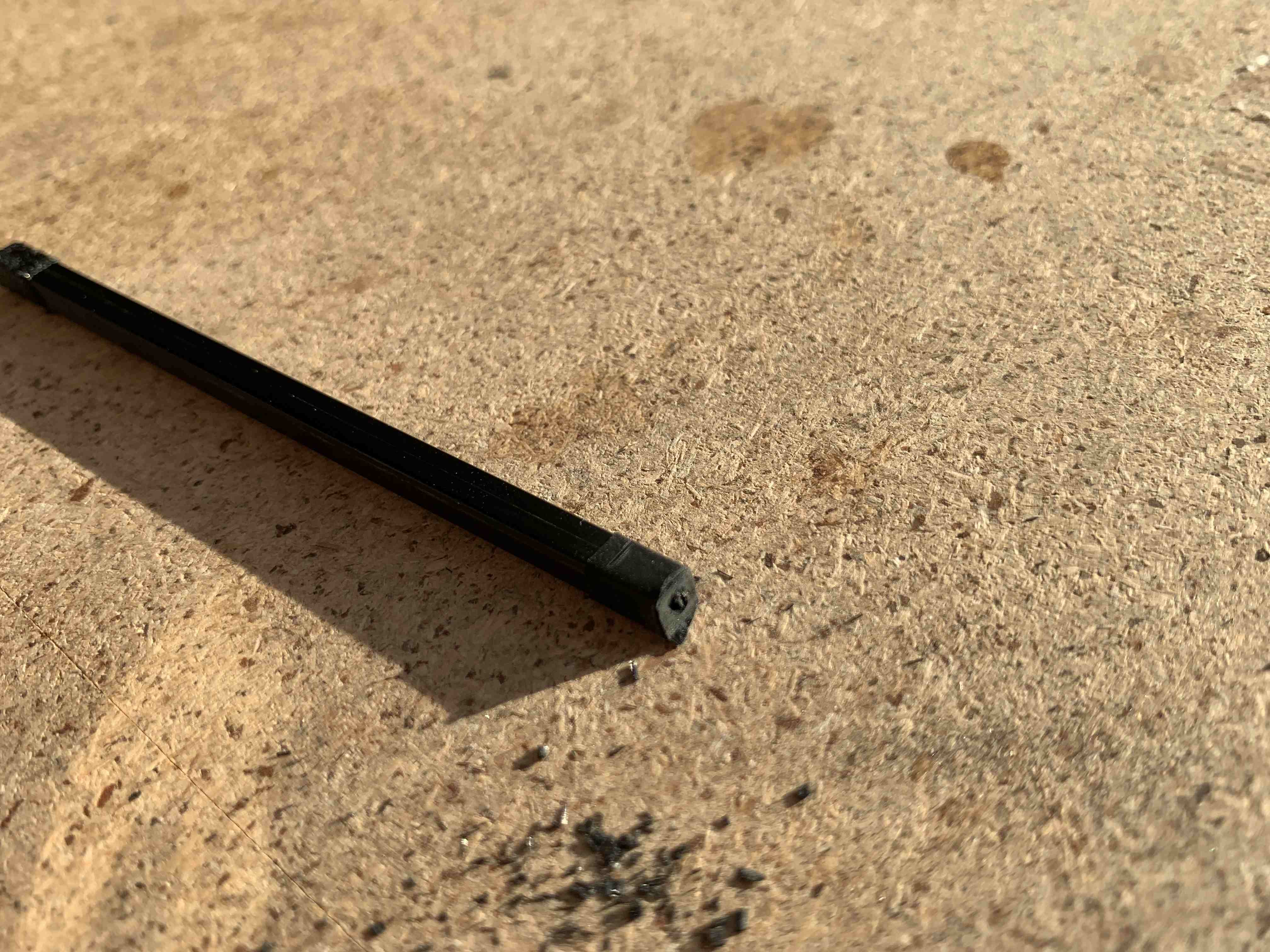

Вылезла другая заморочка - карбоновая трубка расслаивается на концах. Попробую подмотать ниткой и закрепить циакрином.

*... Попробую подмотать ниткой и закрепить циакрином...*
Очень удобно обжать карбоновую трубку термоусадкой,так чтобы пилить трубку по термоусадке.Мне больше понравилось.Последний раз зашкурил поверхность,смазал клеем и обсадил-ваще бомба!

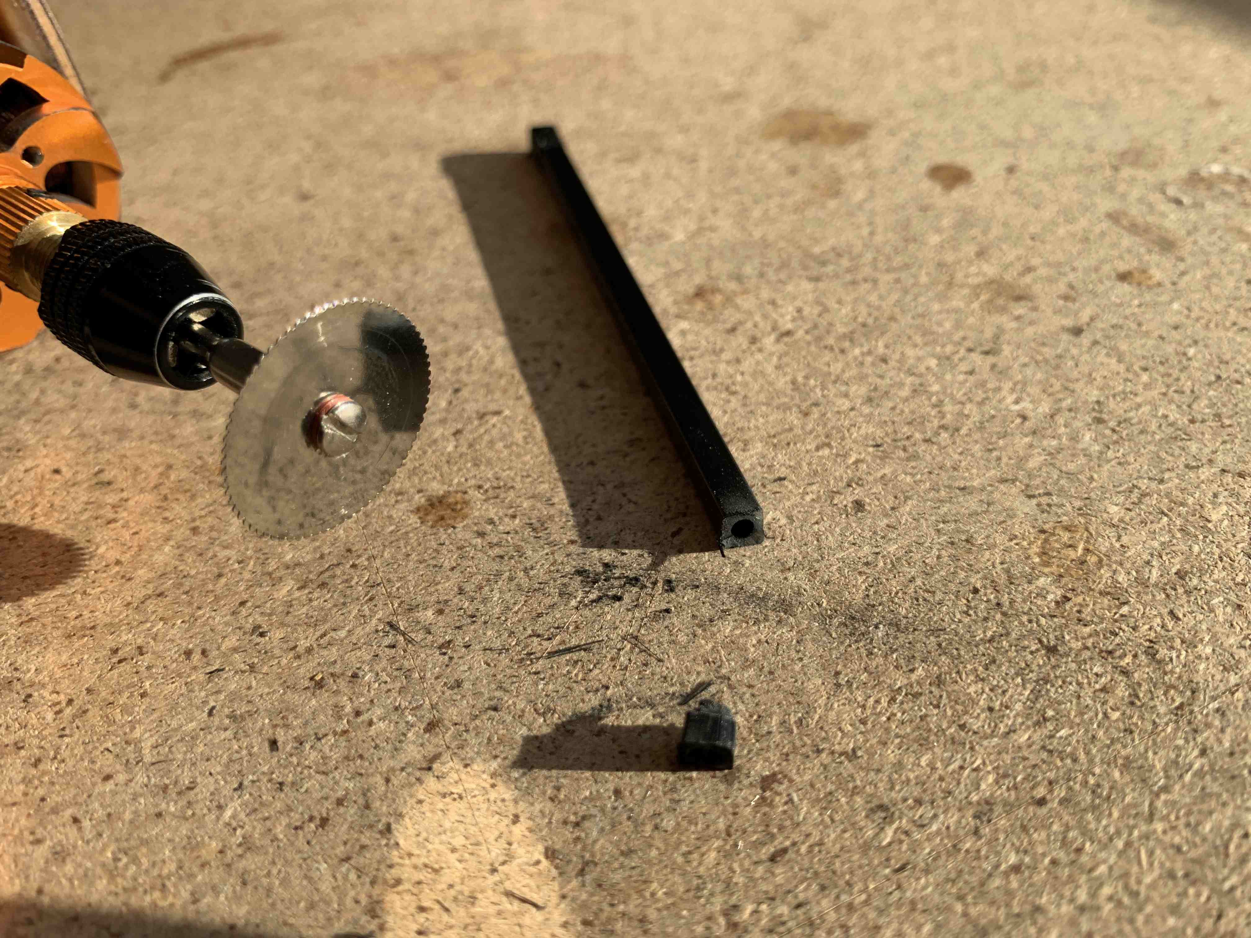

Re: Fokker D8
Вопрос в другом - от чего она расслаивается? Либо от воздействия слишком крупнозубым режущим инструментом, либо от нехарактерных нагрузок местных?
С первым бороться просто - пилить отрезными дисками дремелем, со вторым - местным усилением.
Проблема в том, что композит из углеволокна и эпоксидной смолы весьма условно склеивается, каждая отдельная "волокнина" (нитка, струна) не пропитывается насквозь смолой, поэтому имеет возможность насухо разломиться, расслоиться. Как правило, такое разрушение происходит при нехарактерных и нерасчетных нагрузках поперек направления волокна, особенно при местных нагрузках.
Еще один вариант разрушения углепластика нам не грозит - это многократные знакопеременные нагрузки.
Re: Fokker D8

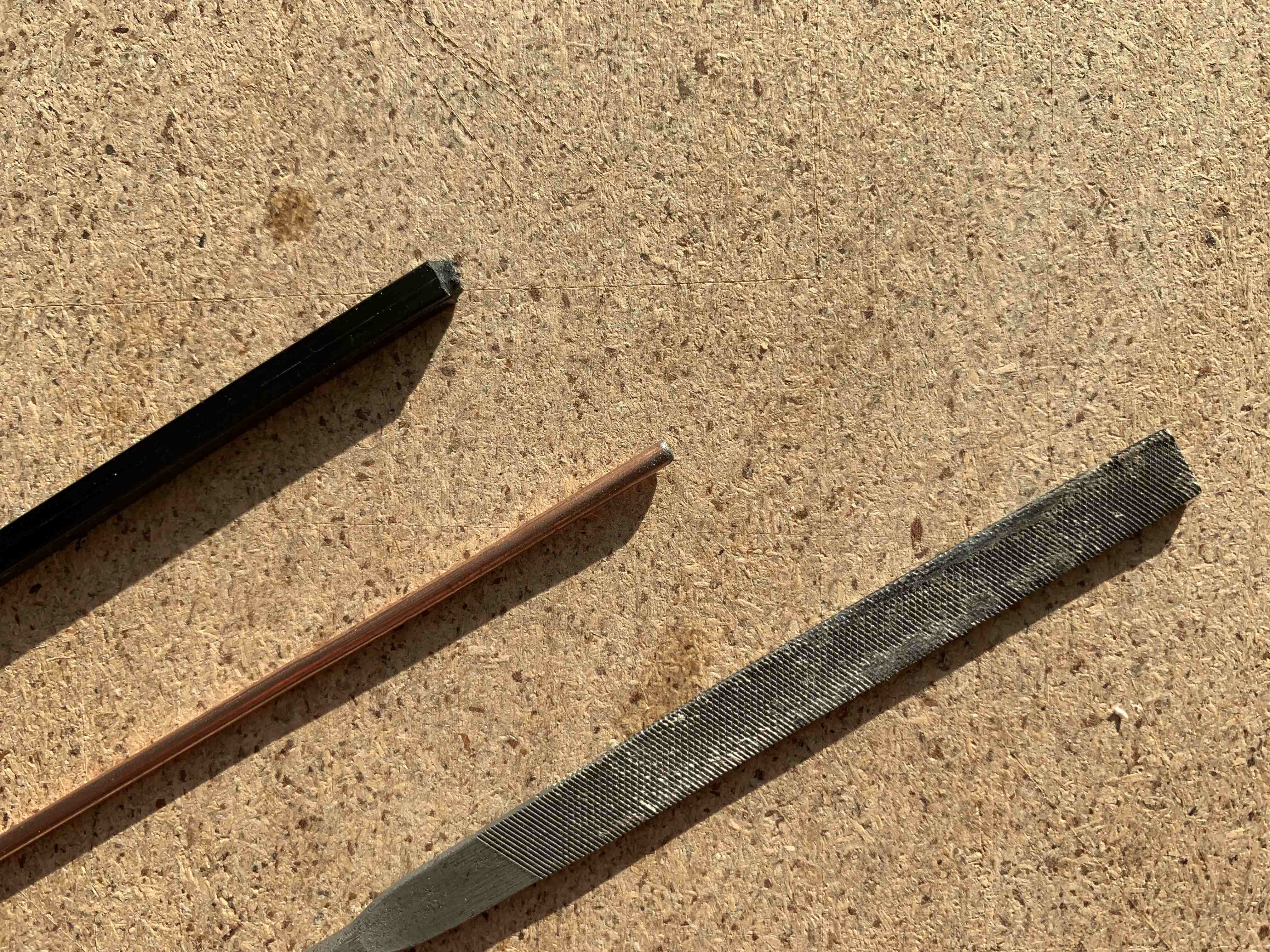

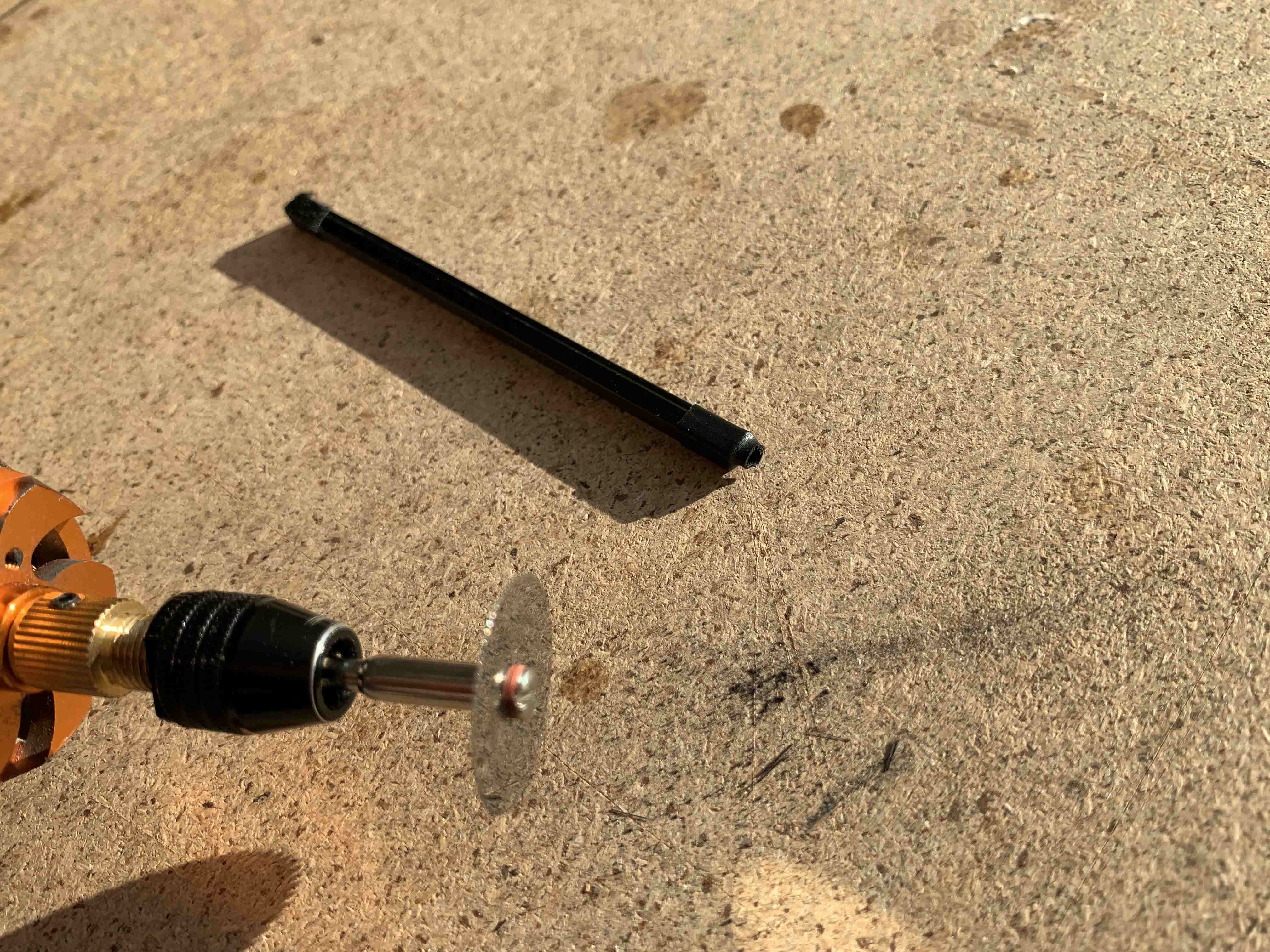

Когда не было подходящего инструмента под рукой, отрезал трубку надфилем.... Рез, конечно, получался не самого высокого качества...
Попробовал варианты резки при помощи диска. Трубка в термоусадке и без...
Несомненно, с термоусадкой карбон не имеет шансов расслоиться...
Также попробовал укрепить конец трубки от расслаивания ниткой и циакрином.
Результат порадовал! Прочность увеличивается в разы!
На фото сварочная проволока согнута посредством карбоновой трубки!
А вот результат с термоусадкой!

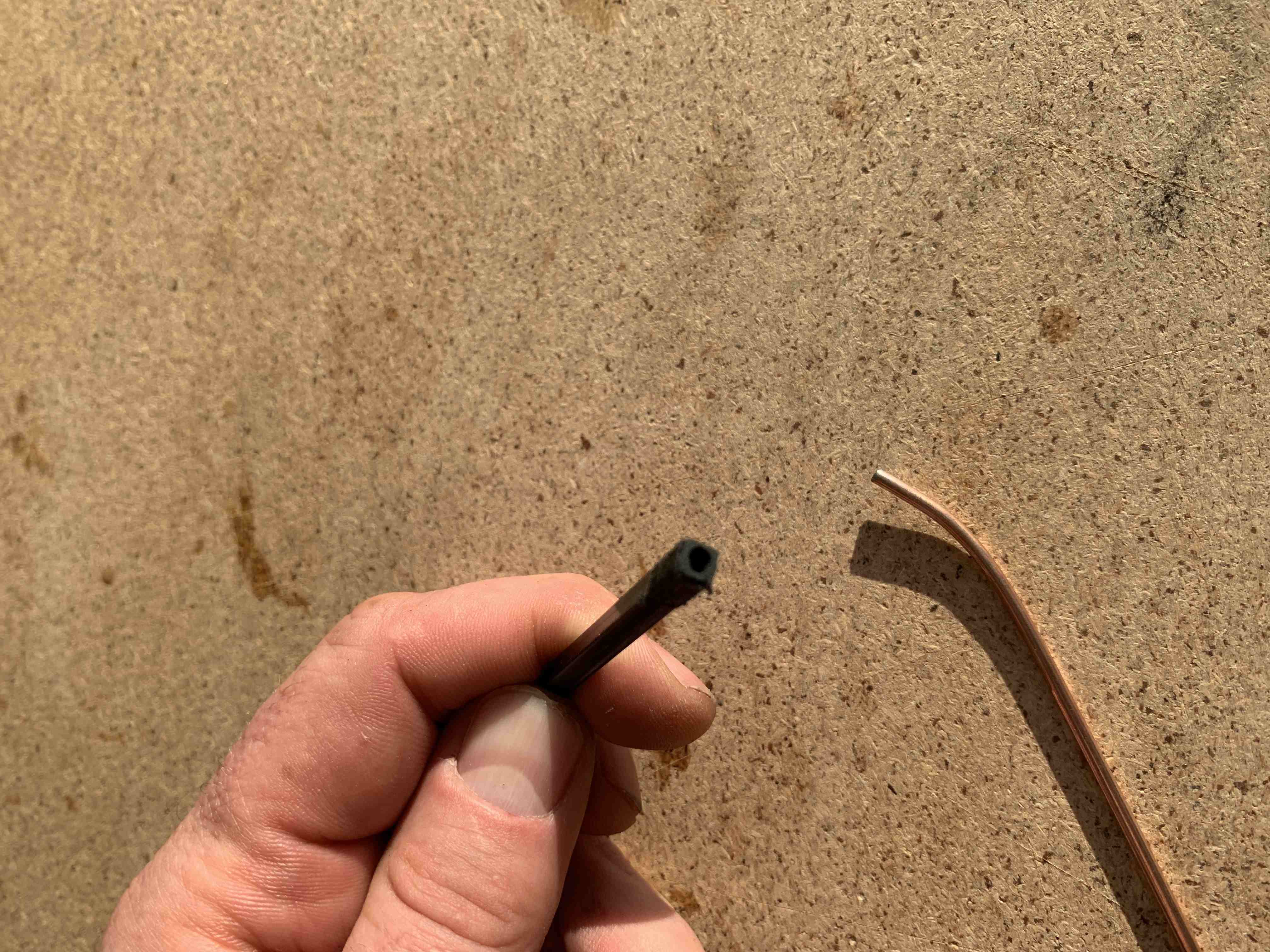

Re: Fokker D8
А зачем гнуть таким образом?
Неправильные нагрузки на трубку. Местная нагрузка - истинное зло для композитного пластика.
При использовании карбоновой трубки в качестве конструктивного элемента нужна проектировать либо шарнирную заделку концов, либо жесткую заделку, чтобы основная нагрузка пришлась на целую часть.
Re: Fokker D8
Саш, все правильно говоришь.
Гнуть таким образом не надо. Это всего лишь тест концевой заделки на прочность.
Про шарниры также согласен... Но их сейчас нет под рукой, а сборка застряла...

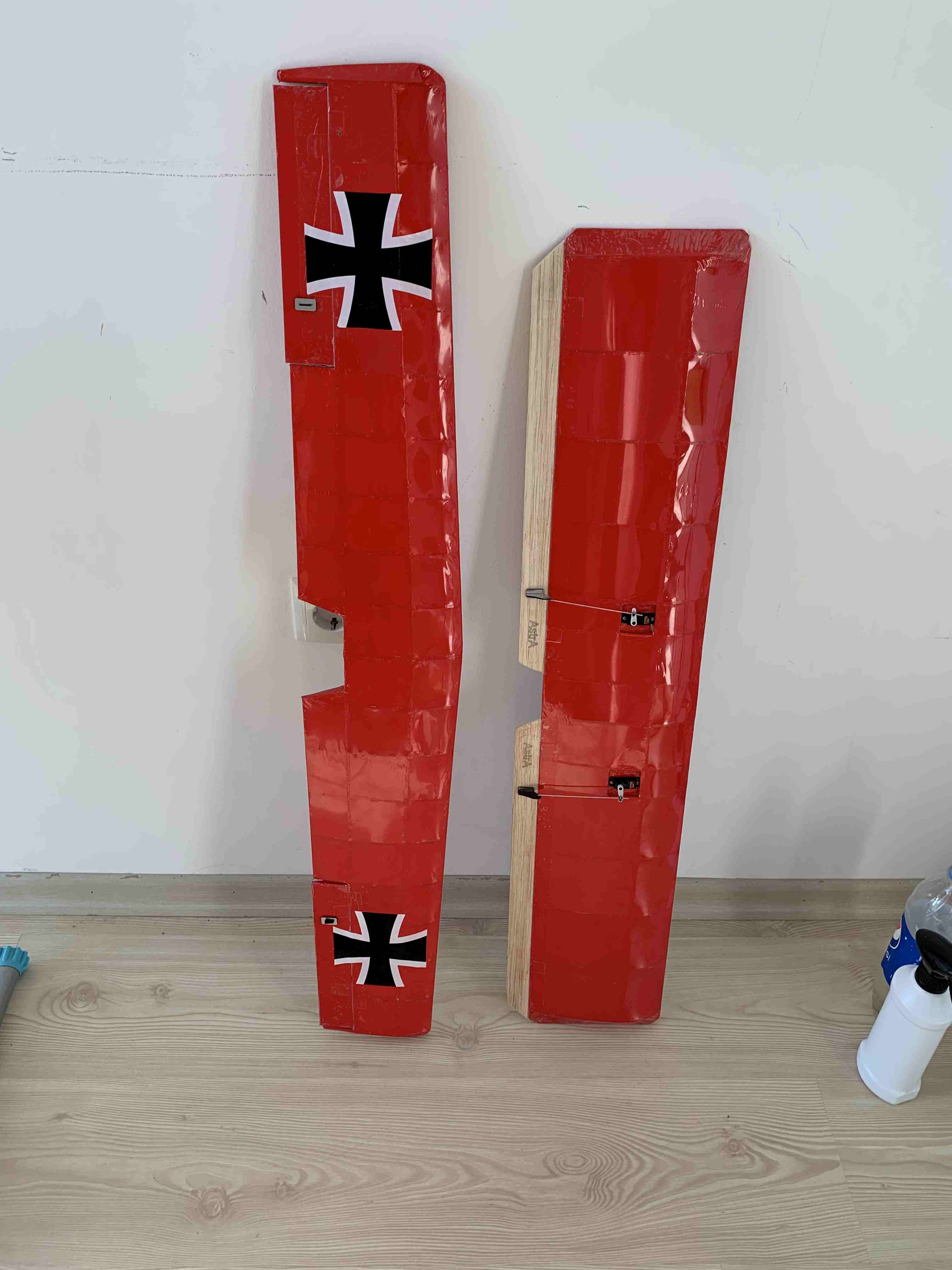

Re: Fokker D8

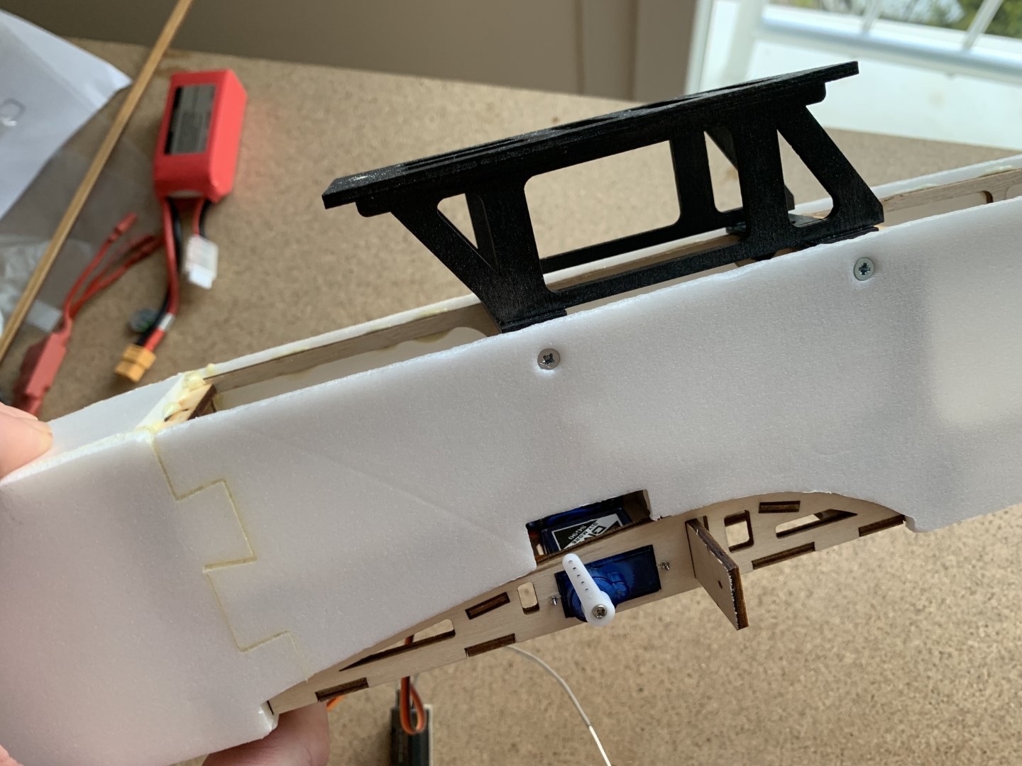

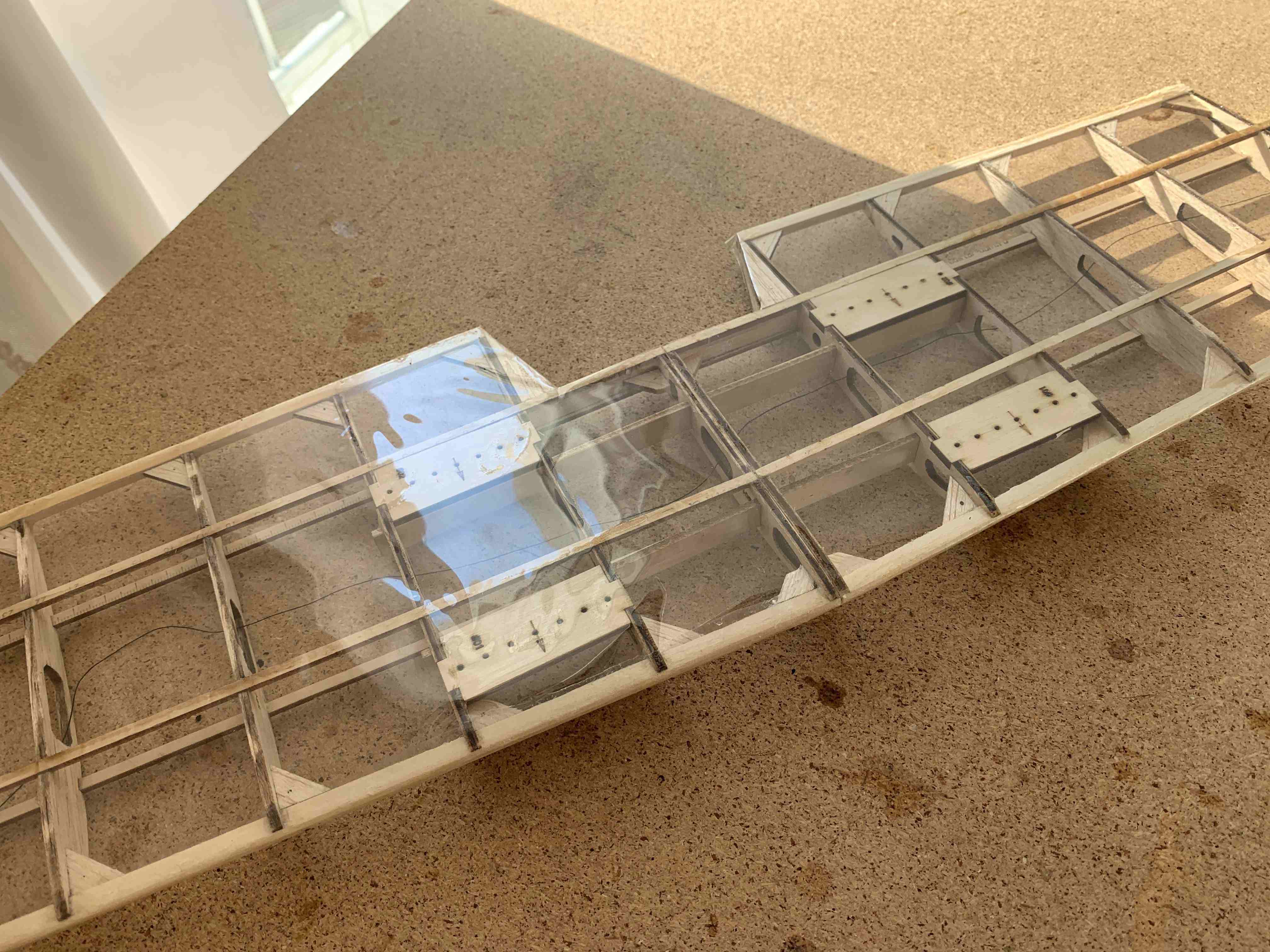

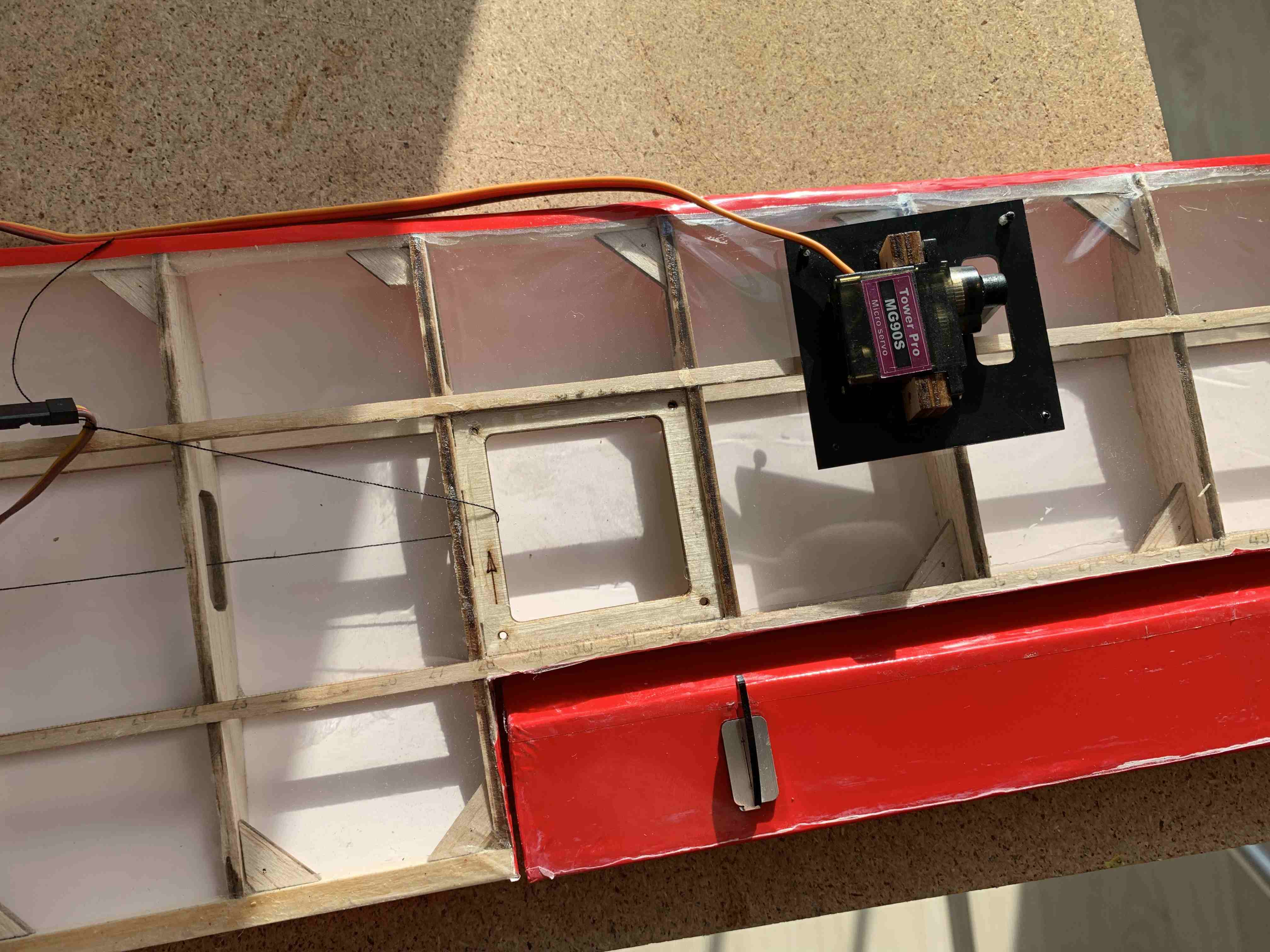

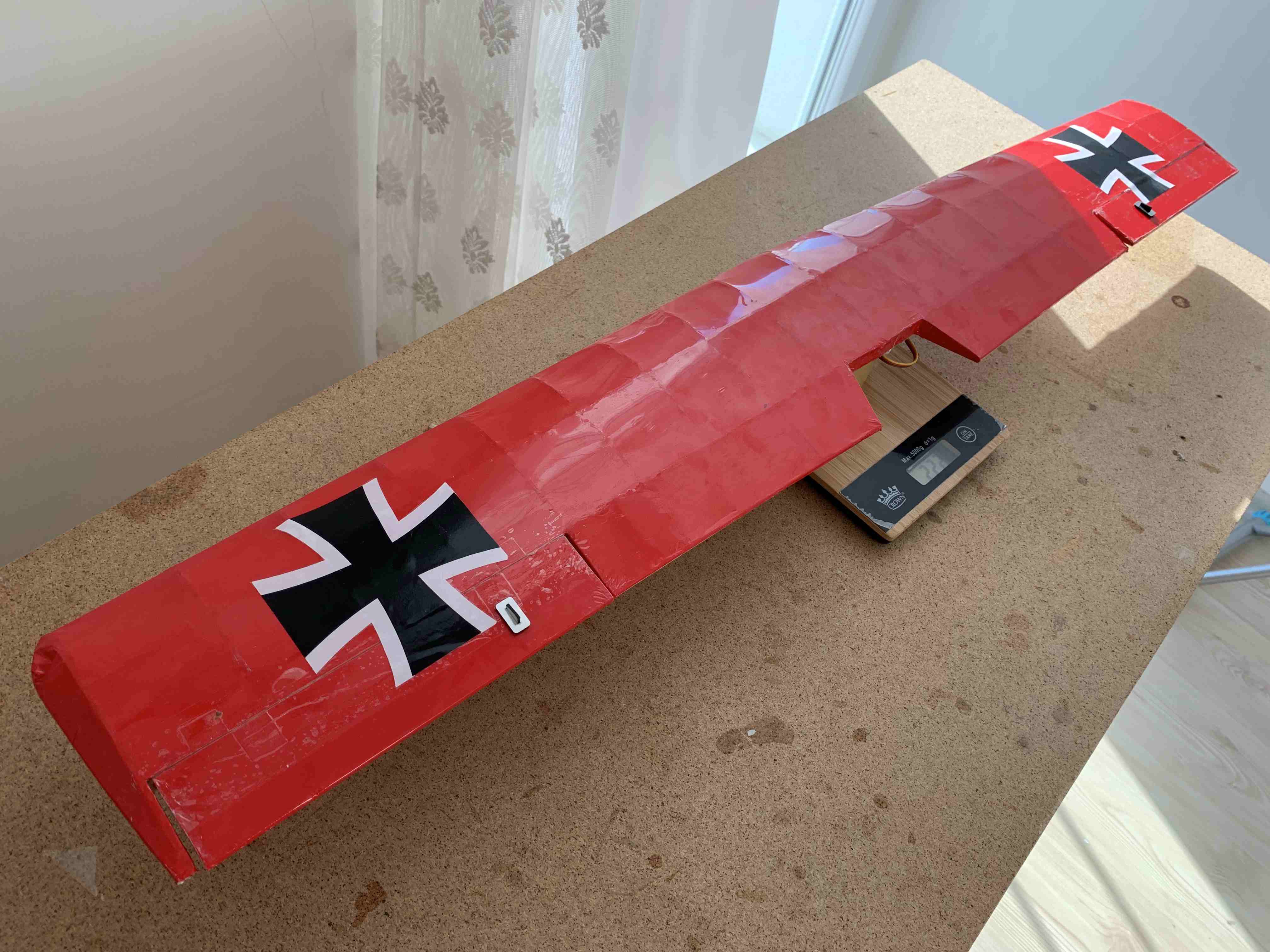

Обтянул крылышко.
Установил сервы.
Вес крыла в сборе 222 грамма. Хорошая цифра!
Re: Fokker D8
Для сравнения крыло Fokker И реставрированное Racer...

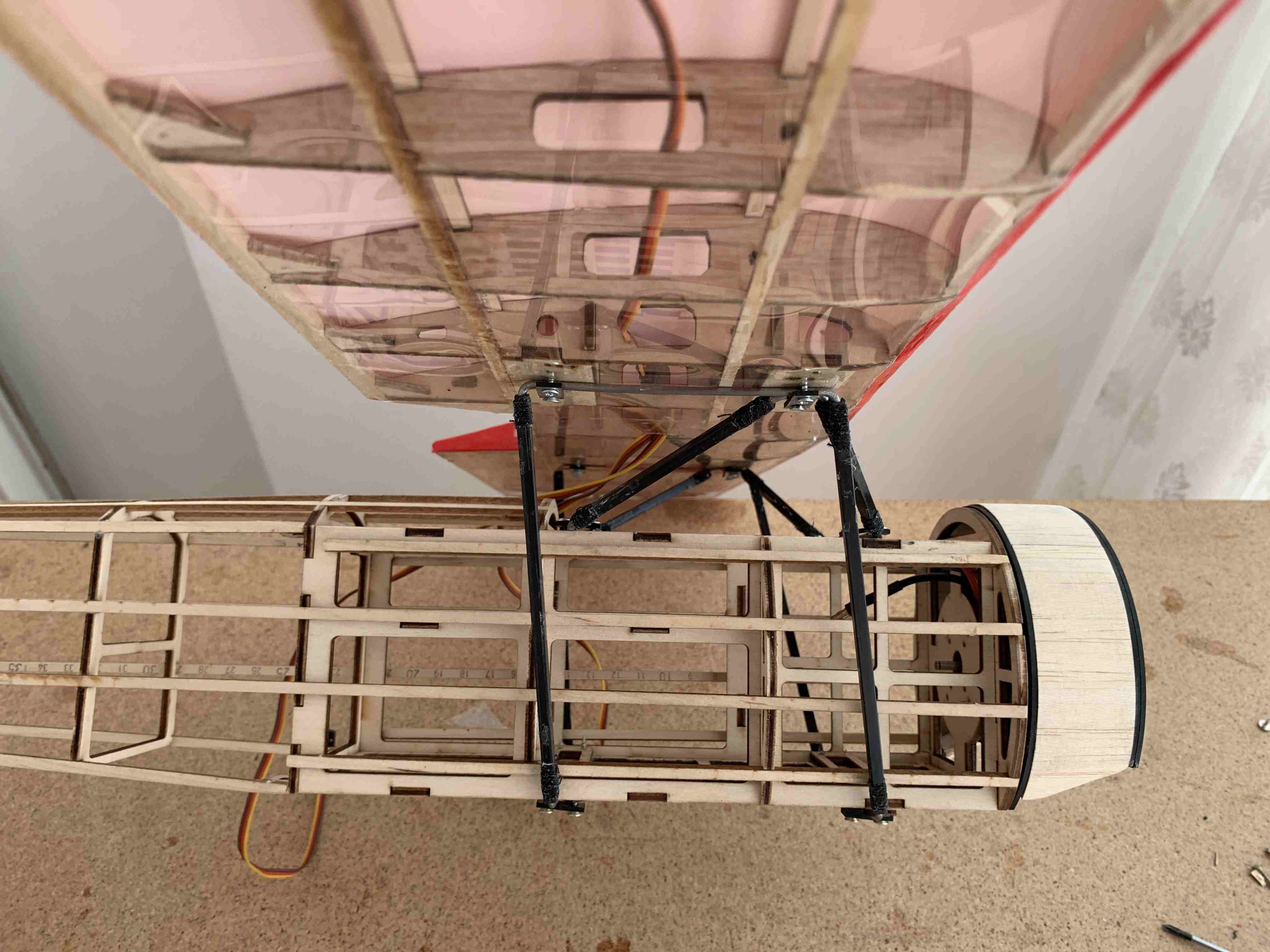

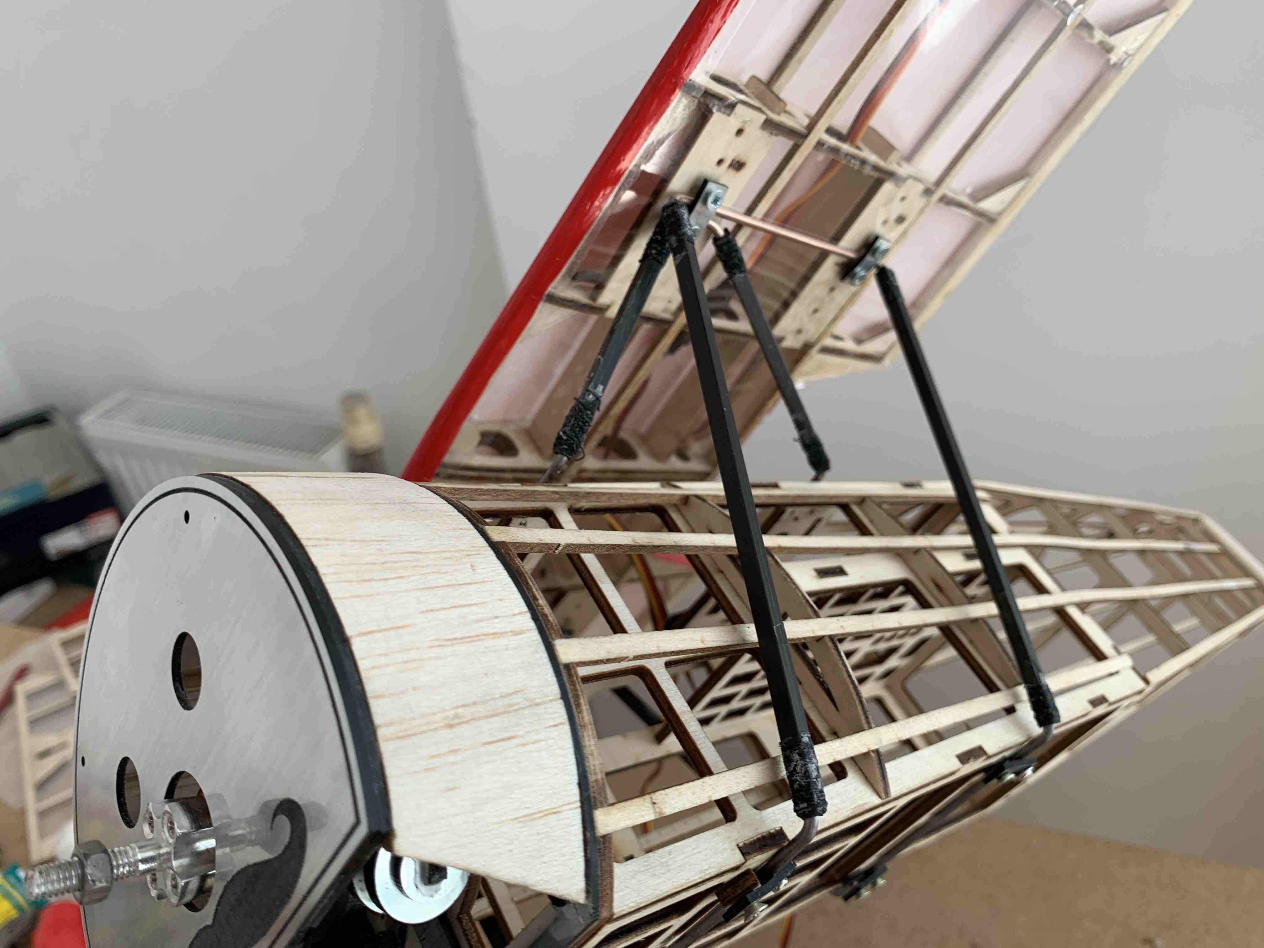

Как и было запланировано, усилил концы карбоновой трубки ниткой с циакрином. Поначалу мотал виток к витку, потом понял, что таким методом намотки у меня просто не хватит терпения.
Намотка в навал ускорила процесс.
Собрал все это дело в кучу. При этом пришлось поиграться с подбором углов гибки проволоки в местах соединения. Результат порадовал. Крыло становится четко, без перекосов!
