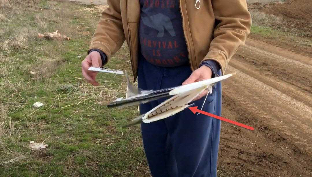

Прочность крыла играет немаловажную роль....
Где-то у меня есть видео, когда летающее крыло с сетапом от HobbyKing® Radjet Ultra 100MPH Airplane, сложилось на эволюции...
Re: Pylon Racing
Re: Pylon Racing
Ну а что же ему не сложиться ? Полок лонжерона нет даже на половину консоли .
Re: Pylon Racing
И опыт - сын ошибков трудных...
На самом деле слабое место - это окна облегчения в лонжероне.
Видно как он раскрылся на 2 части...

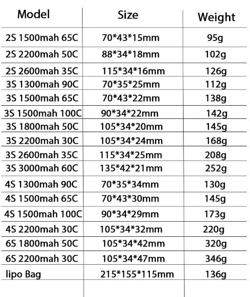

ПС- популярные акки 2200 мА 3S "влазят" в 220гр , чтобы не превысить 200гр надо покупать спецом 1800... (размышлизьмы)...

SHURHAND писал(а):ПС- популярные акки 2200 мА 3S "влазят" в 220гр , чтобы не превысить 200гр надо покупать спецом 1800... (размышлизьмы)...
