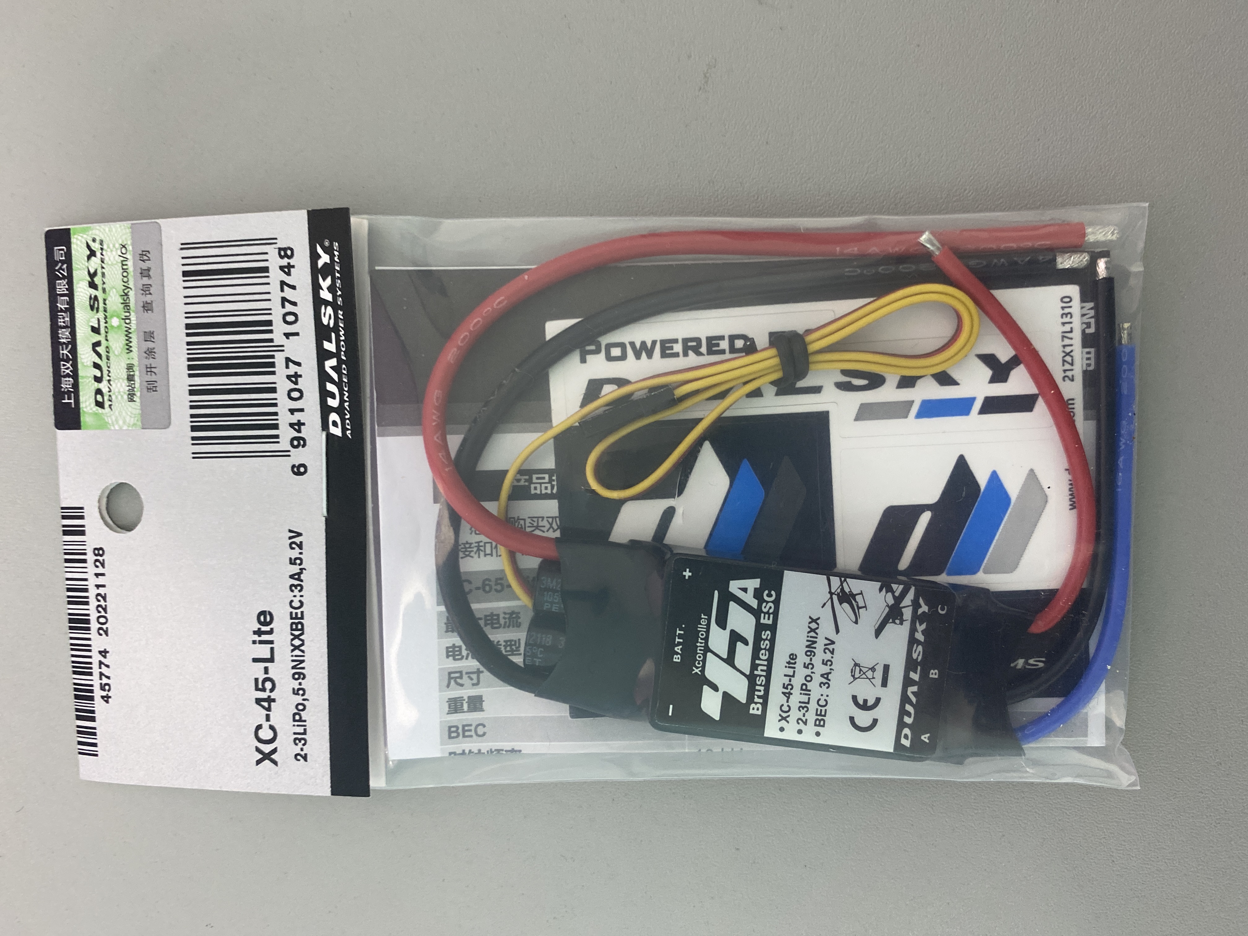

Регулятор приехал. Осталось дождаться серво и батарейки.
Ну и киты от разработчиков ;)

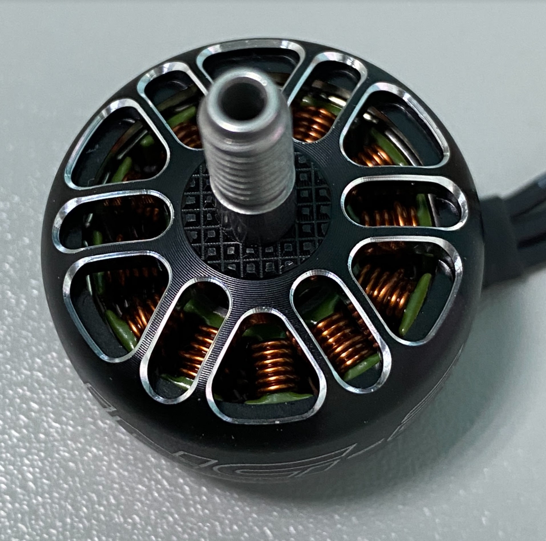

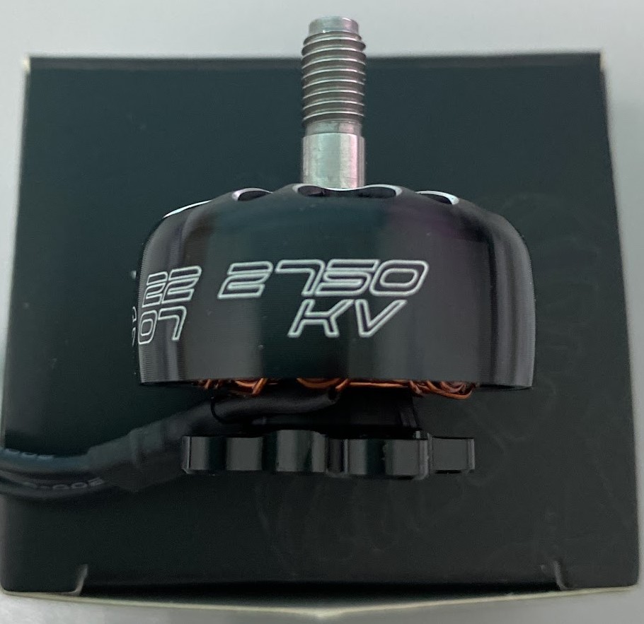

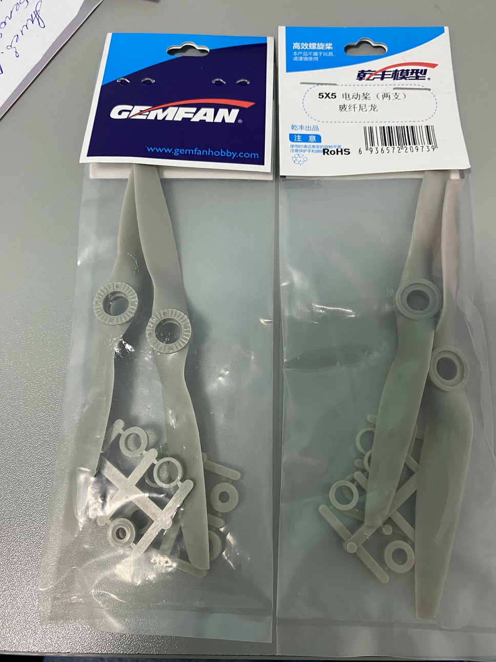

Re: Pylon Racing
Винт квадратный 5*5
Мотор 2607 2750kv на четырех банках
Регулятор 45А

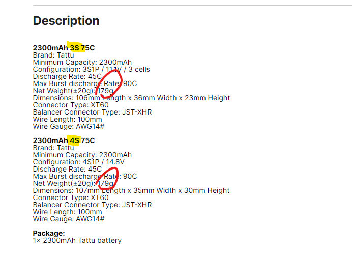

Батарейки 3S 2300mAh 45c
Re: Pylon Racing
Алексей Арчаков писал(а):Винт квадратный 5*5
Регулятор 45А
Это что за батарейка такая нестандартная с номиналом 2300?! :?
Ссылку можно?

А прям не плохо и 2300 и 45с , и не дорого .
Re: Pylon Racing
Если кто будет заказывать , меня возьмите в долю.
Сообщения: 2289
Re: Pylon Racing
А там доставка пропорциональна количеству батареек. Сэкономить не получится. Можно и в одного заказывать
Re: Pylon Racing
Что-то фигня какая-то...

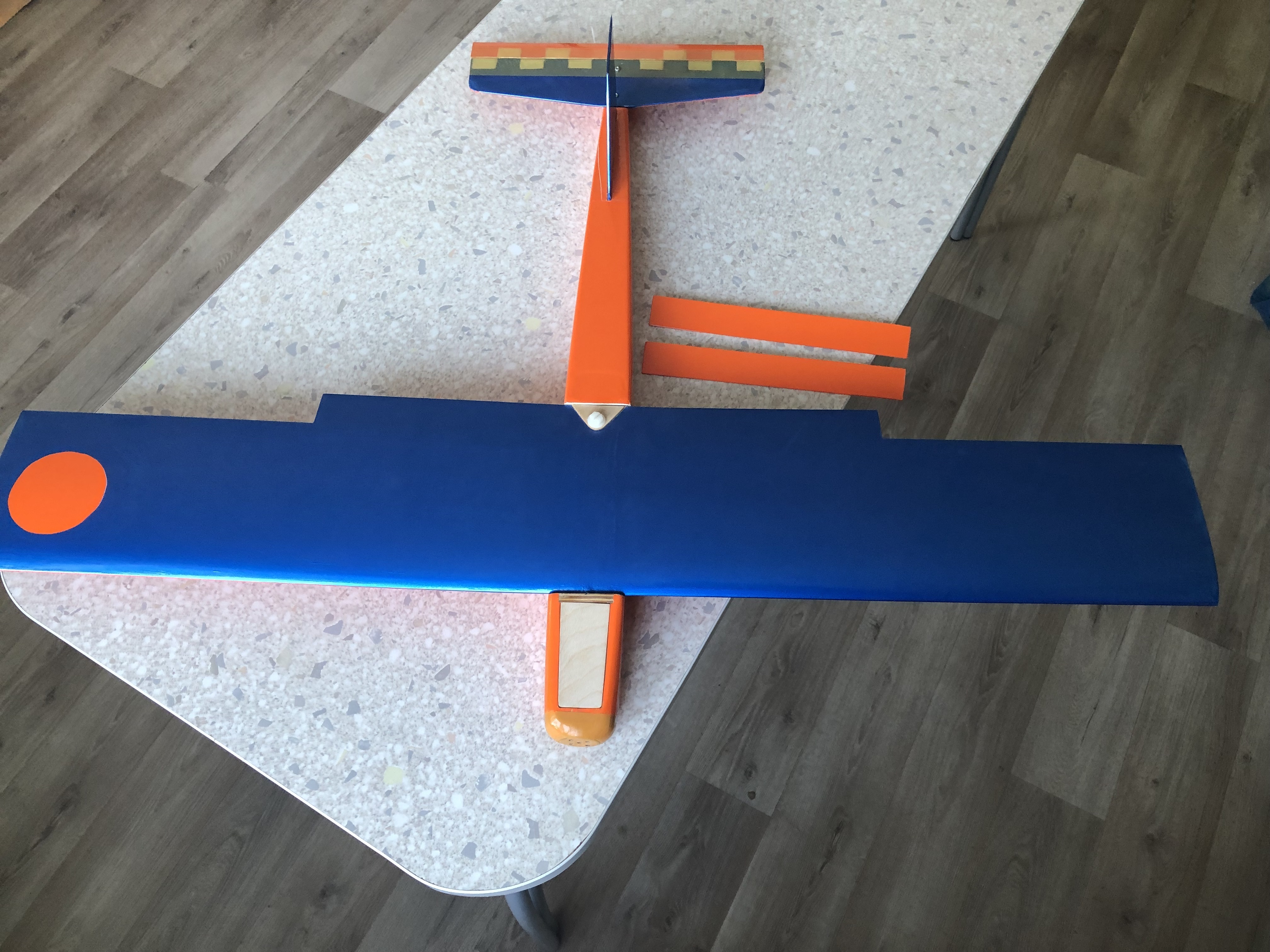

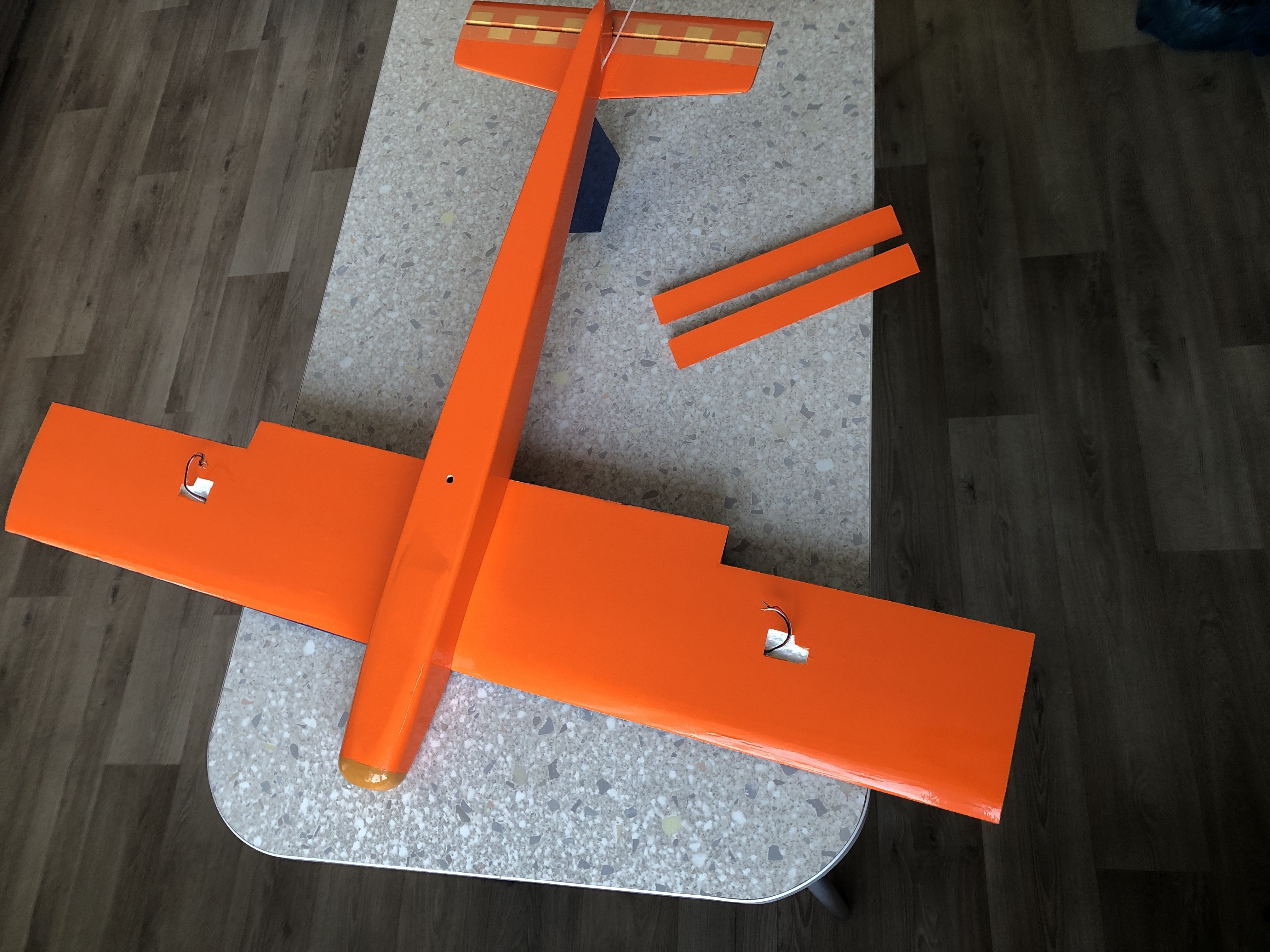

Давеча так солнышко засветило, стало понятно что пахнет уже весной! А оставаться в это благоприятное время без самолетов ,ну совершенно не возможно!Надобно поторопится с постройкой.
Часто вроде гладко идет постройка,а потом раз ...и какая то засада.
Для меня это повесить рули на скотч:раньше при постройке р/у бойцовок, просто нет вариантов, кромка тонкая сосновая,ослаблять ее пазом или сверлением ,да и мяса в ней совершенно не достаточно для любого вида петли.
У меня это безнадежное дело не когда не получалось достойно, двухсторонний скотч липнет куда и как не надо - к рукам,криво, косо ,а потом скотч которым сверху покрываешь получается еще в морщинах и пузырях - ужас на __!
В этот раз навешивая руль высоты: я сто раз пожалел что не воспользовался нормальными петлями. Но теперь дальше, надо вешать элероны,а там по другому не знаю как? там тонепусенькая бальза и рыхлый пенопласт,никаких бобышек.
Что опять как: Мыши плакали ,но кололись (пауза) продолжая жрать кактус!
Не знаю короче.Думаю.
