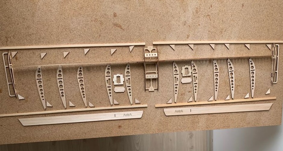

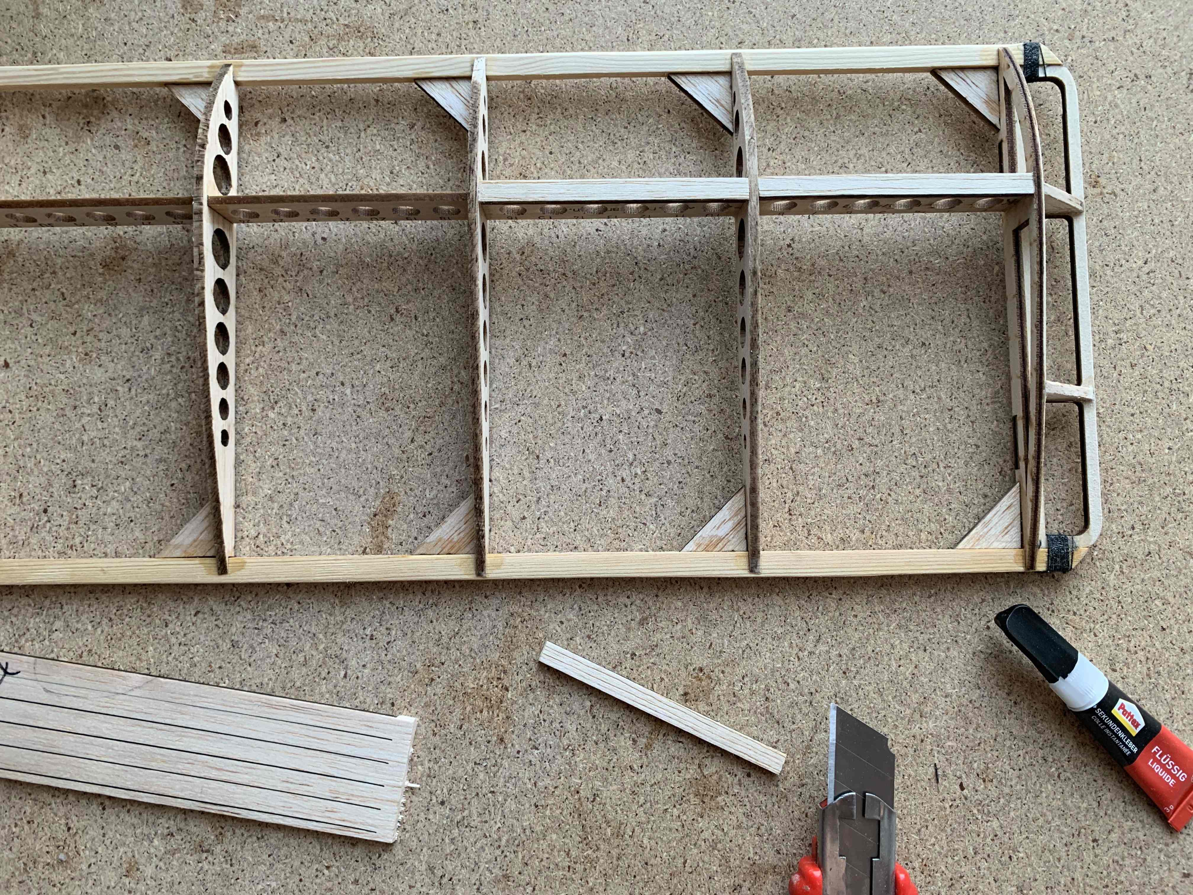

Нарезал деталюшек под будующее крыло.
Re: Cessna 150

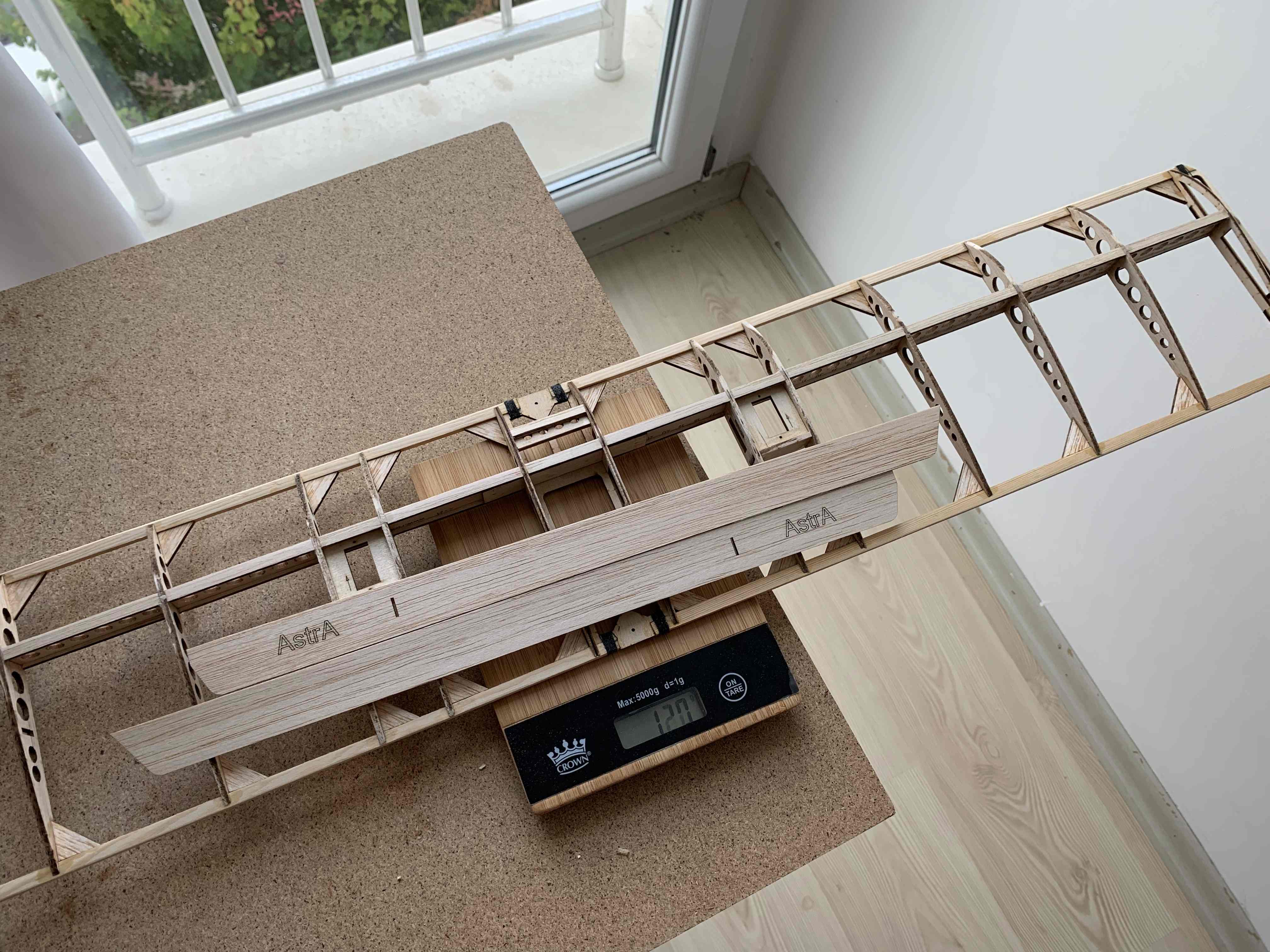

Собрал крылышко. Вес 120 граммов (без обтяжки пленкой).

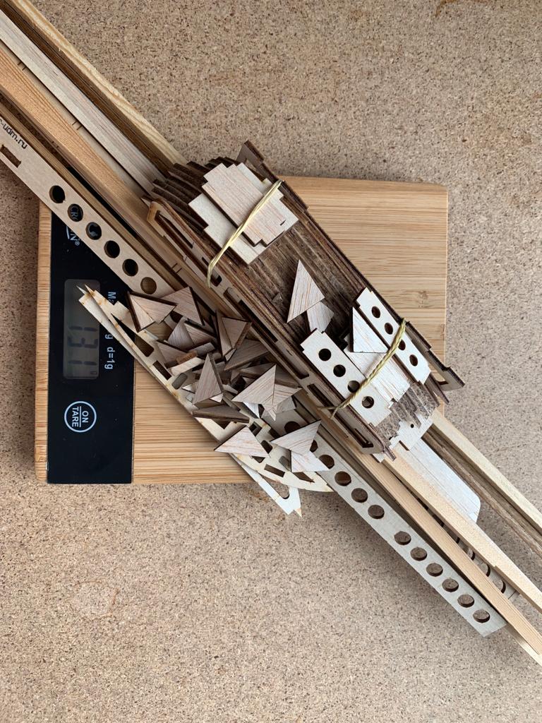

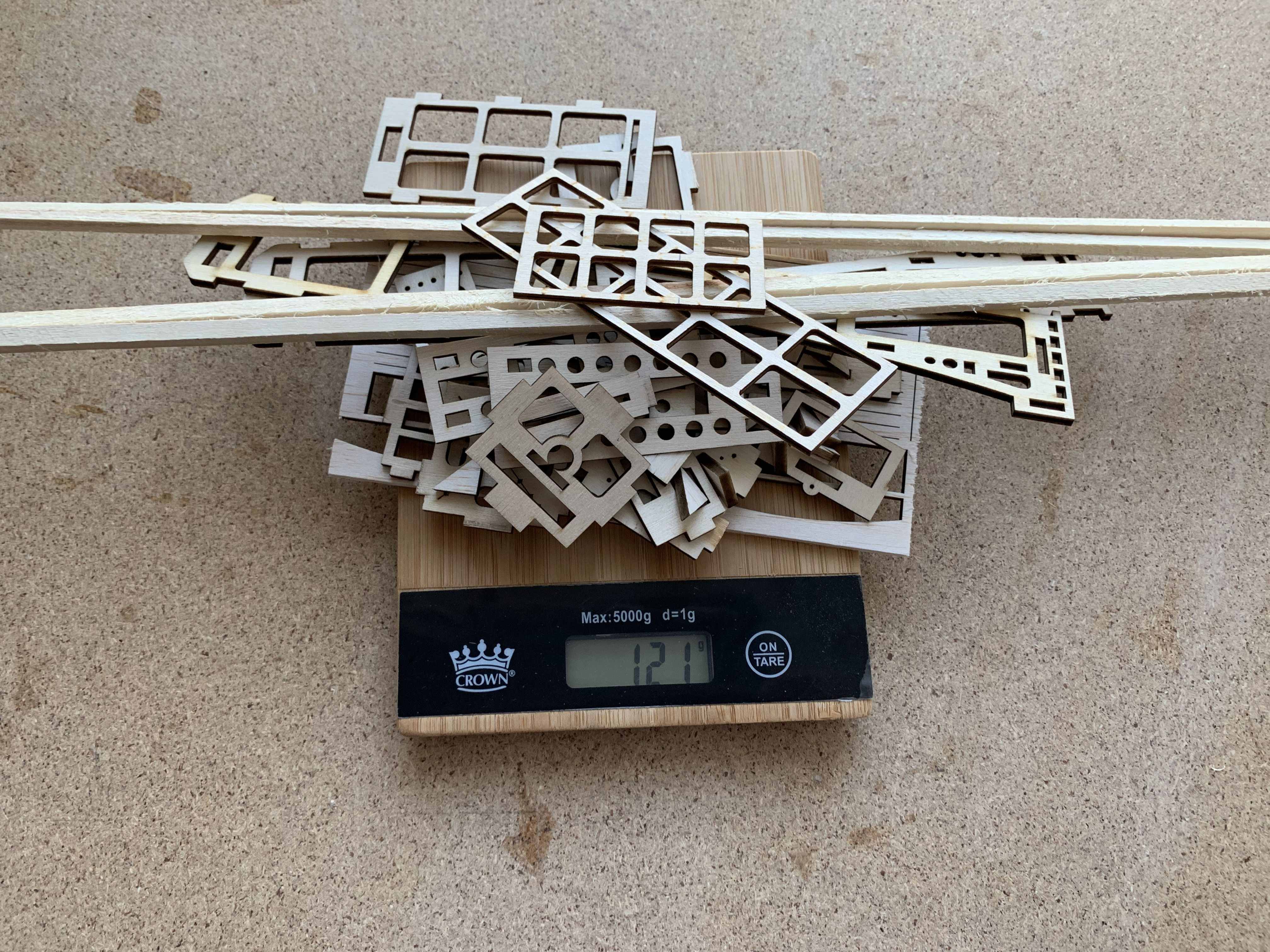

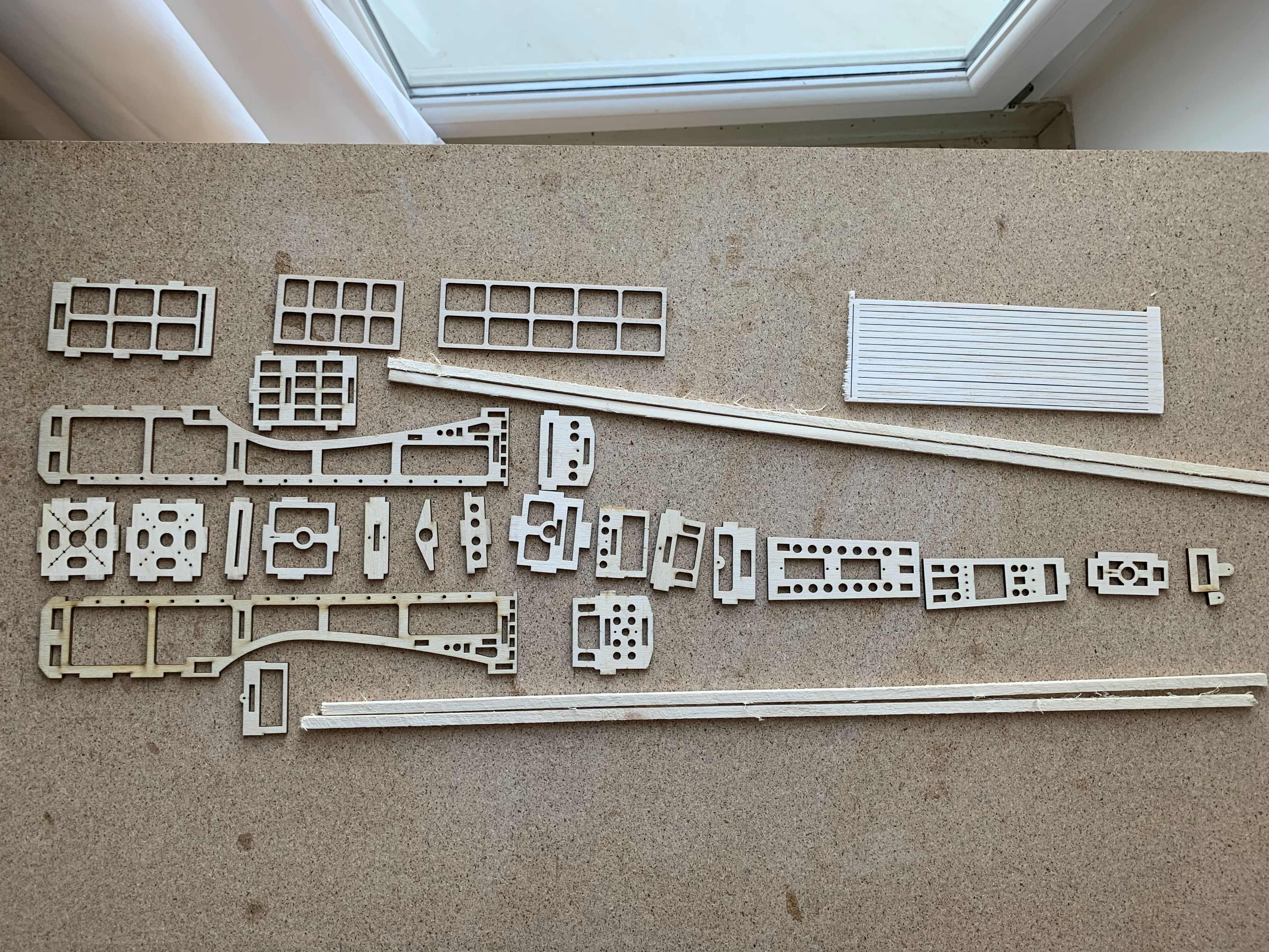

Нарезал детальки под фюзеляж...
Вес нарезки 120 граммов. Посмотрим, что будет после сборки...

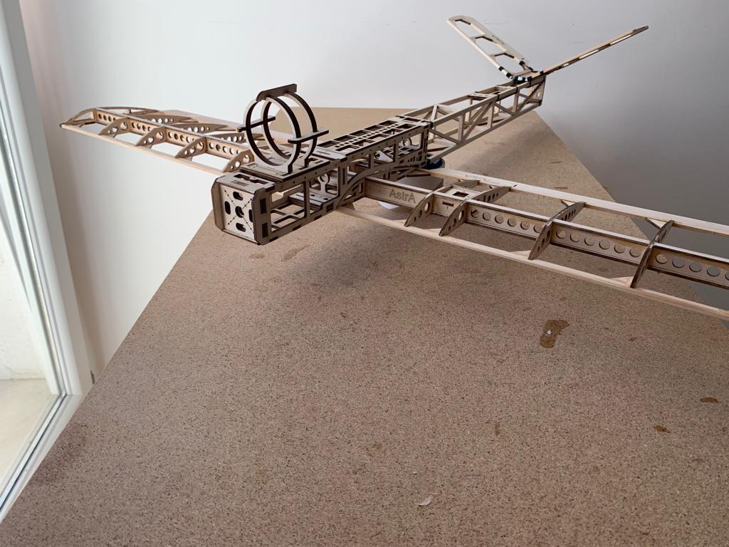

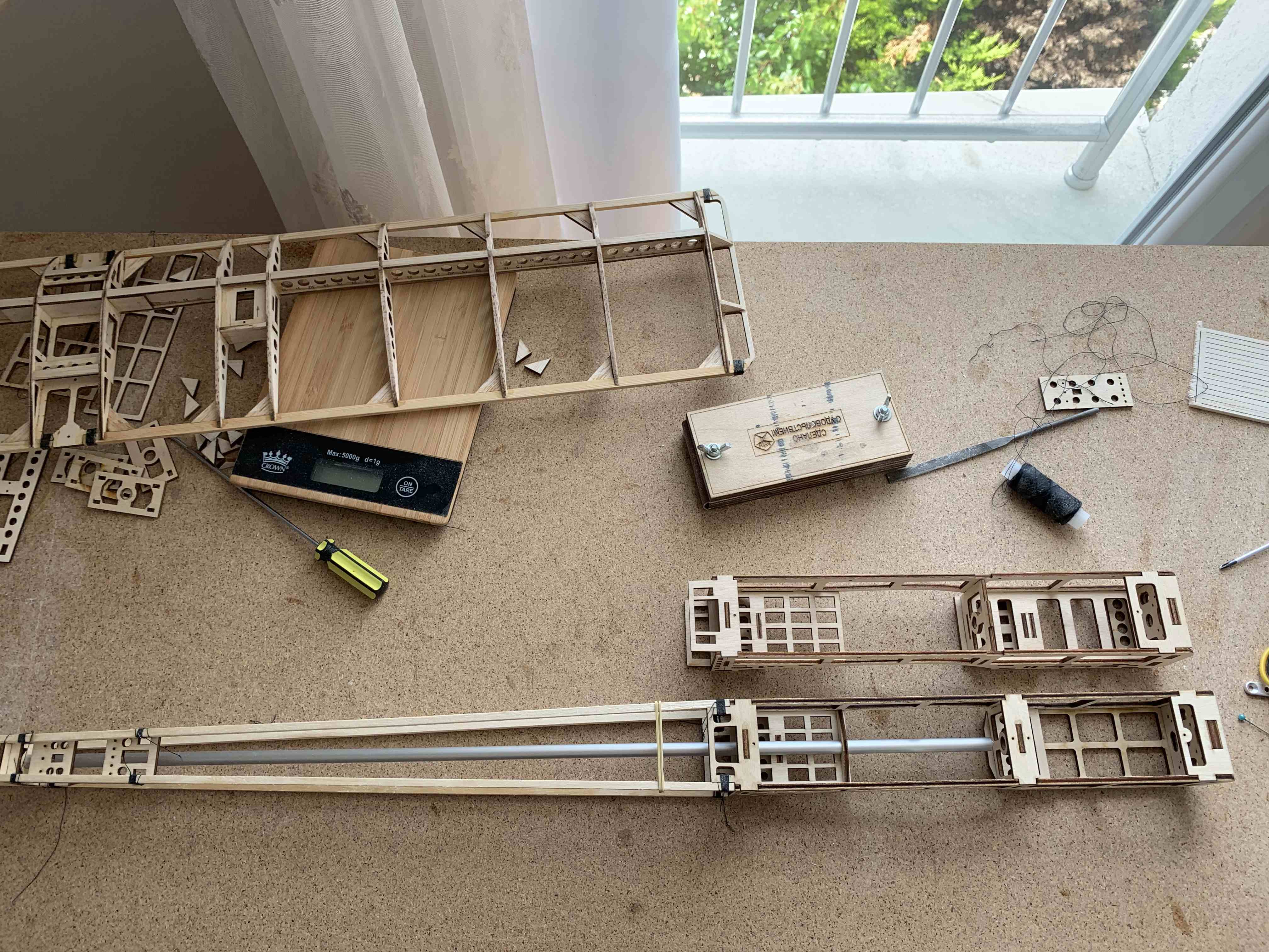

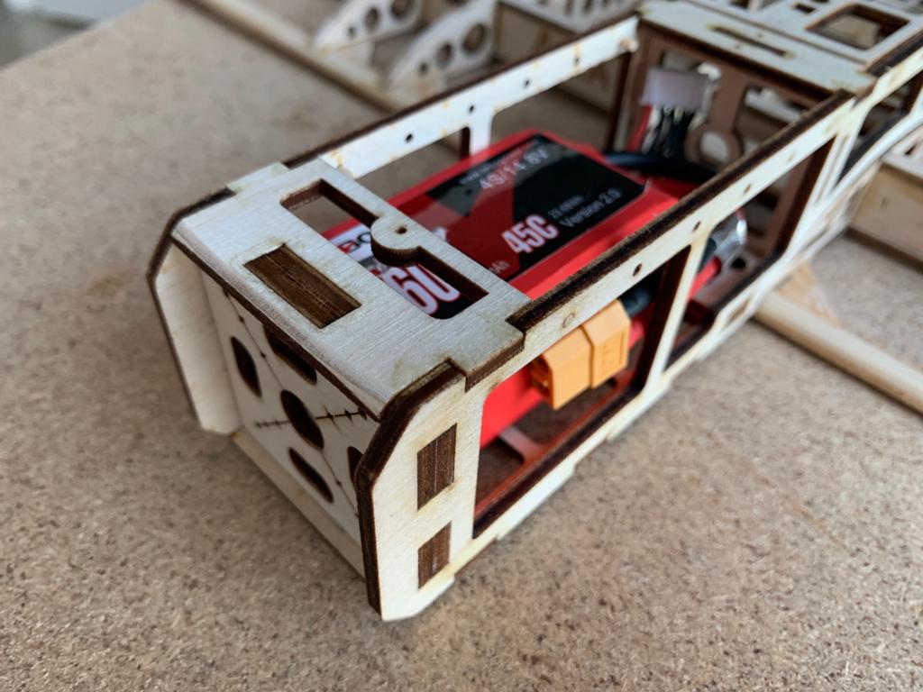

Сборка на трубе обеспечивает лучшую геометрию. Рядом первый вариант (был переработан под батарейку 4S).

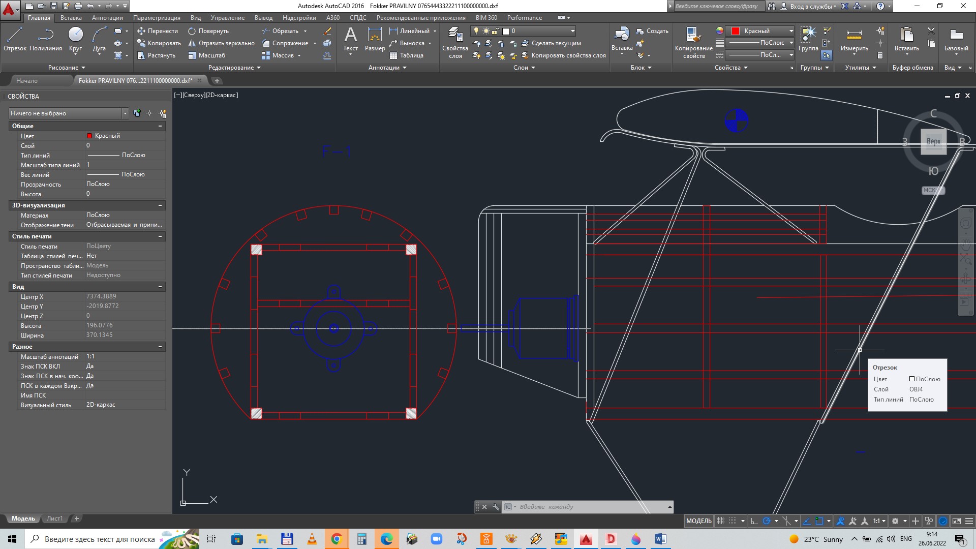

Саша,если получится носовая часть округлой или овальной формы,то к твоему самику будет совсем совсем другое отношение. Конечно-же Я ничуть не уменьшаю твою конструкцию и труд.
Re: Cessna 150

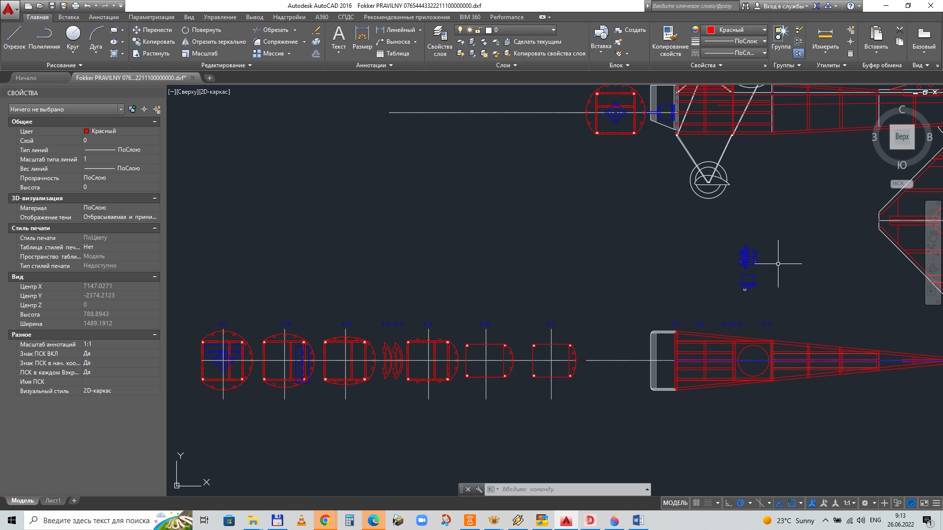

Александр, спасибо за рекомендацию! "Круглый" фюзеляж обязательно будет!!!
Но скорее всего это будет Фоккер D8. Чертежи под резку практически готовы.
У Racer'a немного другая концепция - максимально простой самолет. Планируется также EDF версия с V-образным ХО.
- Сообщения: 395
Re: Cessna 150
Судя по чертежу вокруг мотора округлый капот на 3/4 окружности открытый снизу.Напрашивается муляж девятицилиндрового движка https://disk.yandex.ru/i/_If6onW0ELi57A

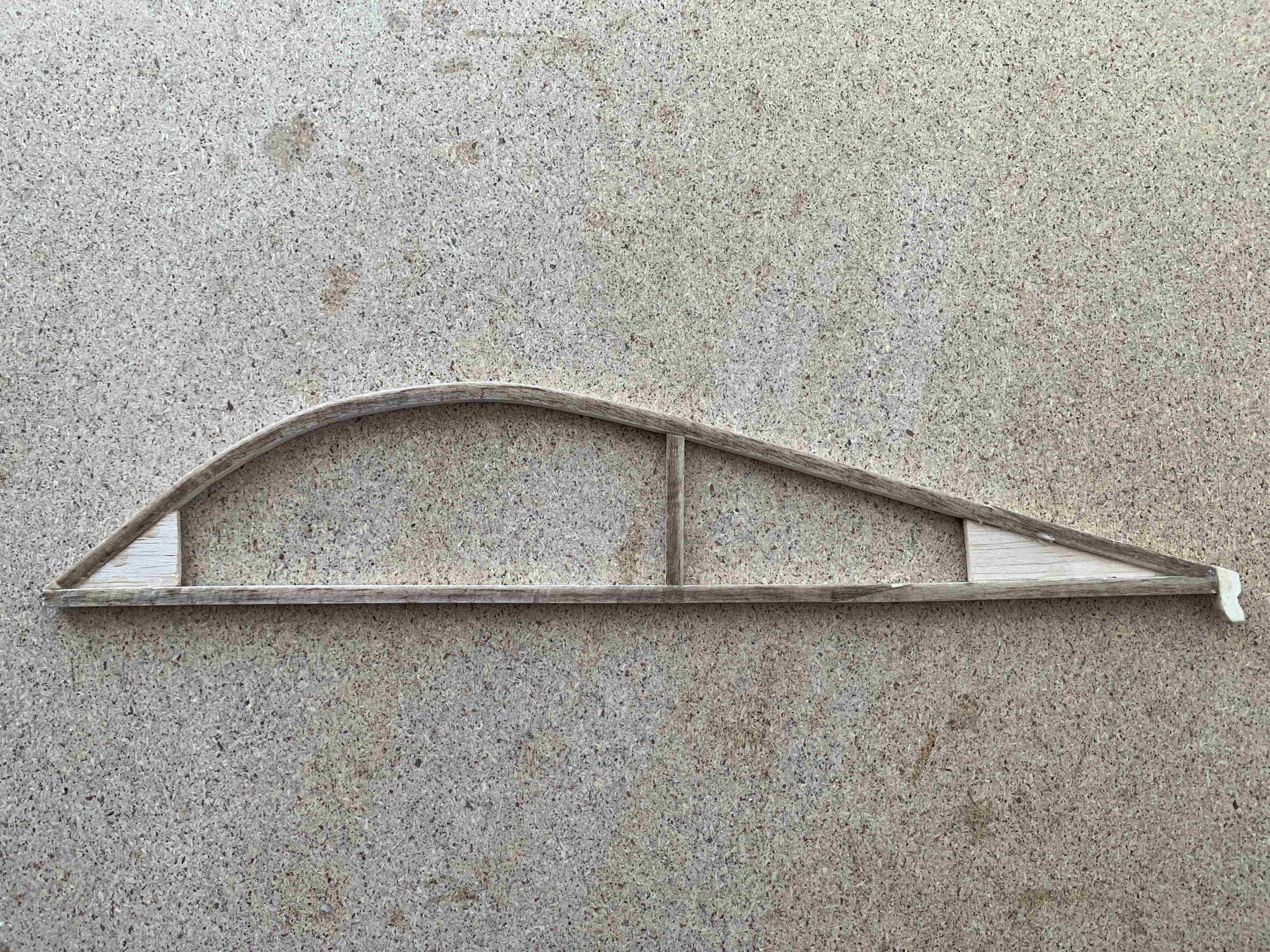

Вопрос. Как согнуть бальзовую рейку 5*6мм?
Re: Cessna 150
Распарить и на шаблон.A-street писал(а):Коля, все будет! Попозже...
Re: Cessna 150
Коля, как распарить?
Re: Cessna 150
Прокипятил бальзу.... минут 5....

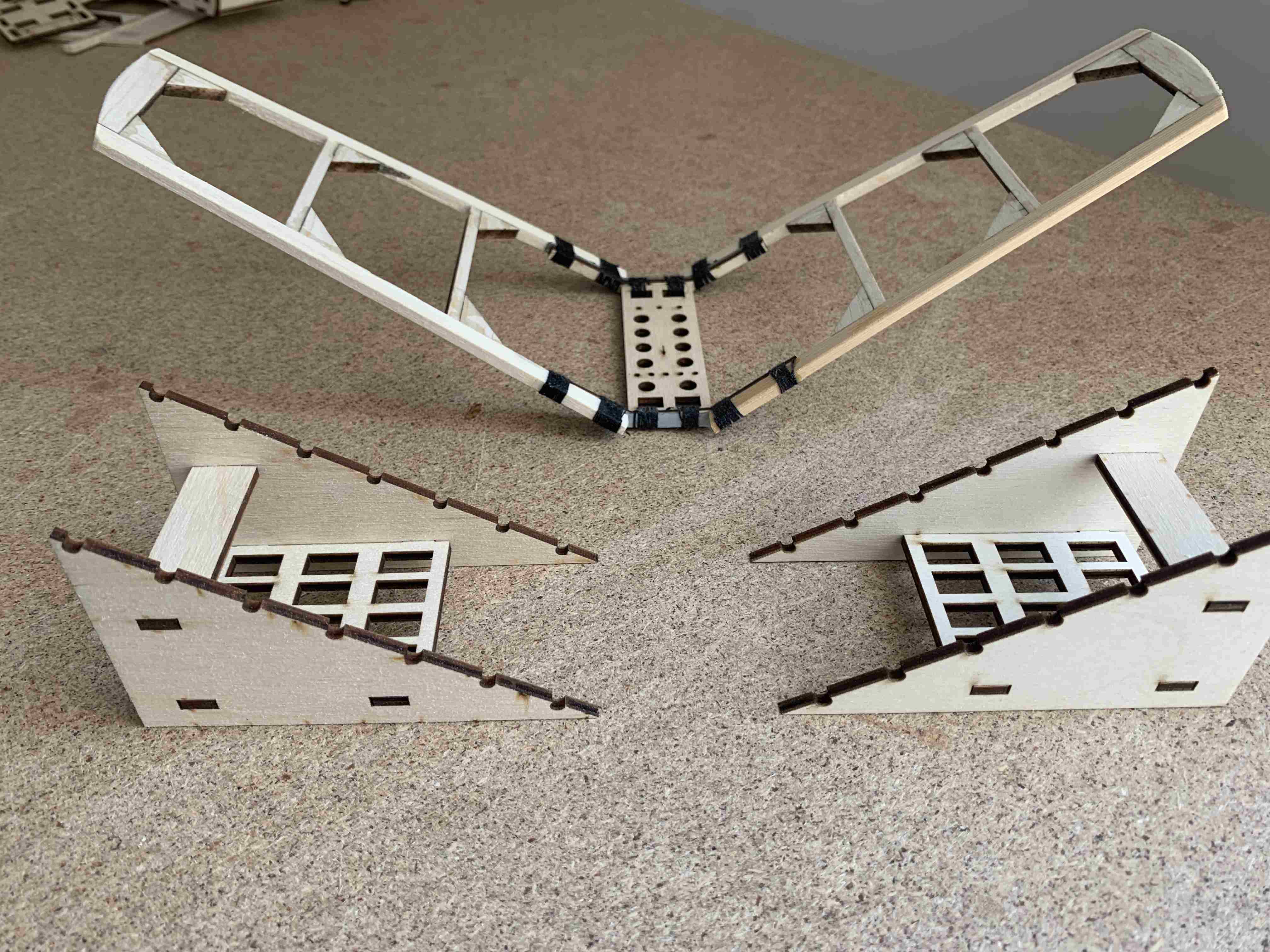

V образное ХО.
V образное ХО.

Всё верно.Бальзу 10 минут кипятить.Когда гнешь - нужно исподобляться чтоб линия нулевого растяжения проходила по внешней стороне радиуса сгиба, то есть чтоб она гнулась за счет сжатия материала, а не за счет его растяжения.
И еще.От твердой плотной бальзы не надо ожидать хорошего сгибания.
Re: Cessna 150
В зависимости от длины изгиба, держал либо над парящем носиком чайника, либо над кастрюлей с кипящей водой подходящего диаметра. Так гнул и бальзу и сосну. Жаль, фоток не осталось.A-street писал(а):Коля, как распарить?

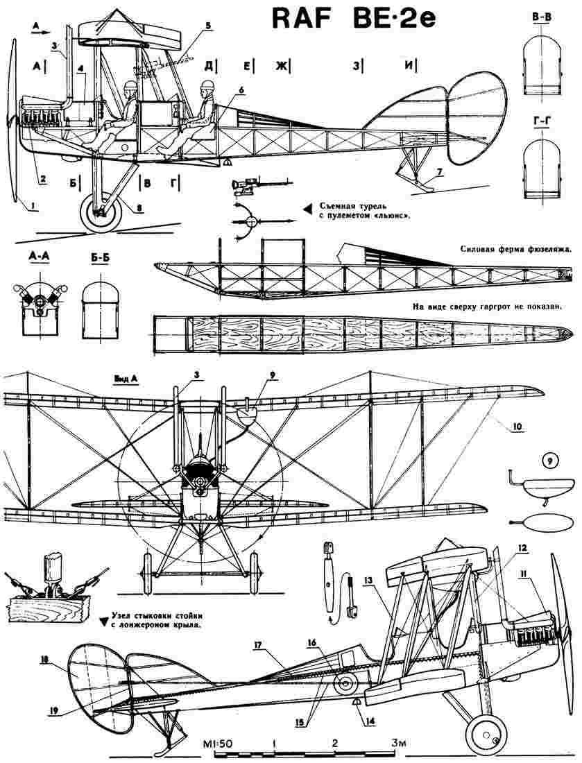

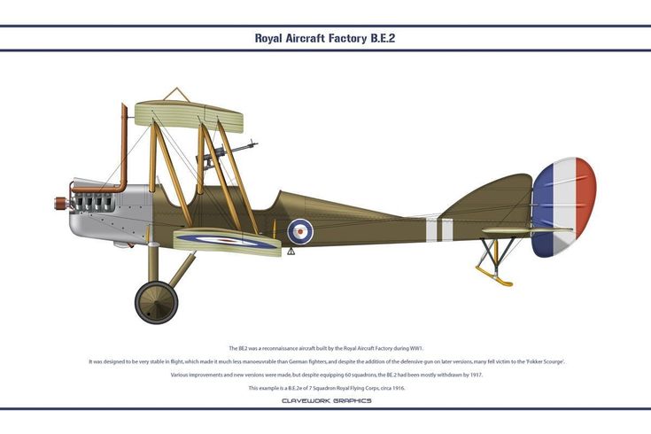

Когда строил самолёт RAF-BE 2E, биплан. Руль поворота чудной формы, красивой))))
Да и сам биплан прям по душе))))

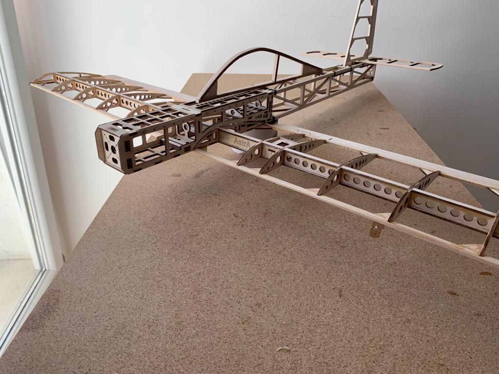

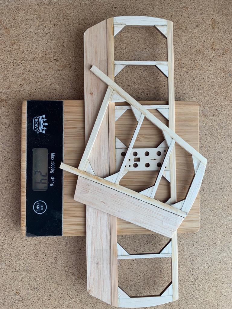

Вес планера
-пропеллерная версия 260 граммов. -импеллерная версия 275 граммов.
Немного хромает культура веса.....
Вес планера

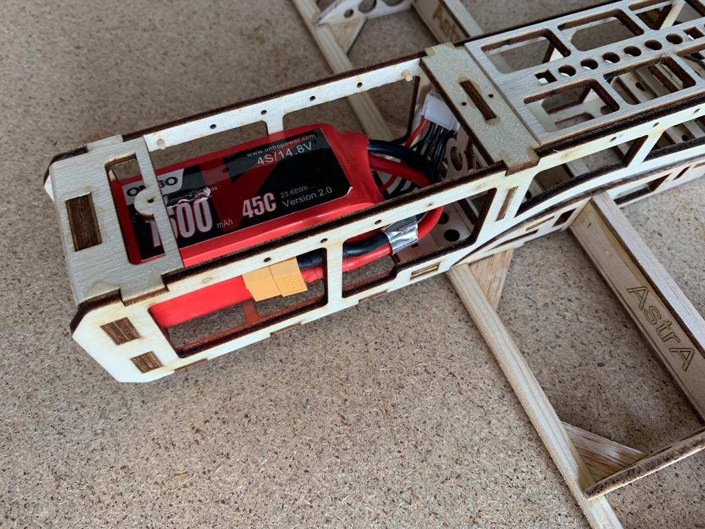

Я когда строю модель , всегда забываю про акум . И потом когда фюзеляж почти готов , начинаю искать куда и как его впихнуть . Чтоб и в центровку попасть , и чтоб хоть как то удобно было его ставить . У тебя я что то не вижу где он будет ?
Re: Cessna 150
Володь, место установки АКБ как обычно, сразу за мотором.
Помещается АКБ ONBO 1600 4S, + запас для размещения регулятора.
Re: Cessna 150
По поводу размещения батареек у меня есть свое мнение как пользователя. Мне больше нравится вариант размещения в районе ЦТ модели. Таким образом, правильно спроектированная и потом не менее грамотно собранная модель получает центровку, минимально зависящую от примененного аккумулятора, что позволяет применить на поле разные аккумуляторы. Да и просто при постройке модели может оказаться в доступе немного другой аккумулятор. В дополнение - крепление аккумулятора на лыже с хомутами-застежками с велкро (липучкой). По лыже аккум можно двигать для достижения идеального ЦТ.
Re: Cessna 150
Саша, абсолютно согласен!
К сожалению не всегда получается разместить АКБ по центру модели.
Поэтому всегда стараюсь проектировать батарейный отсек большего размера чем АКБ с тем, чтобы можно было поиграться перемещением АКБ и соответственно центровкой в определленом диапазоне.

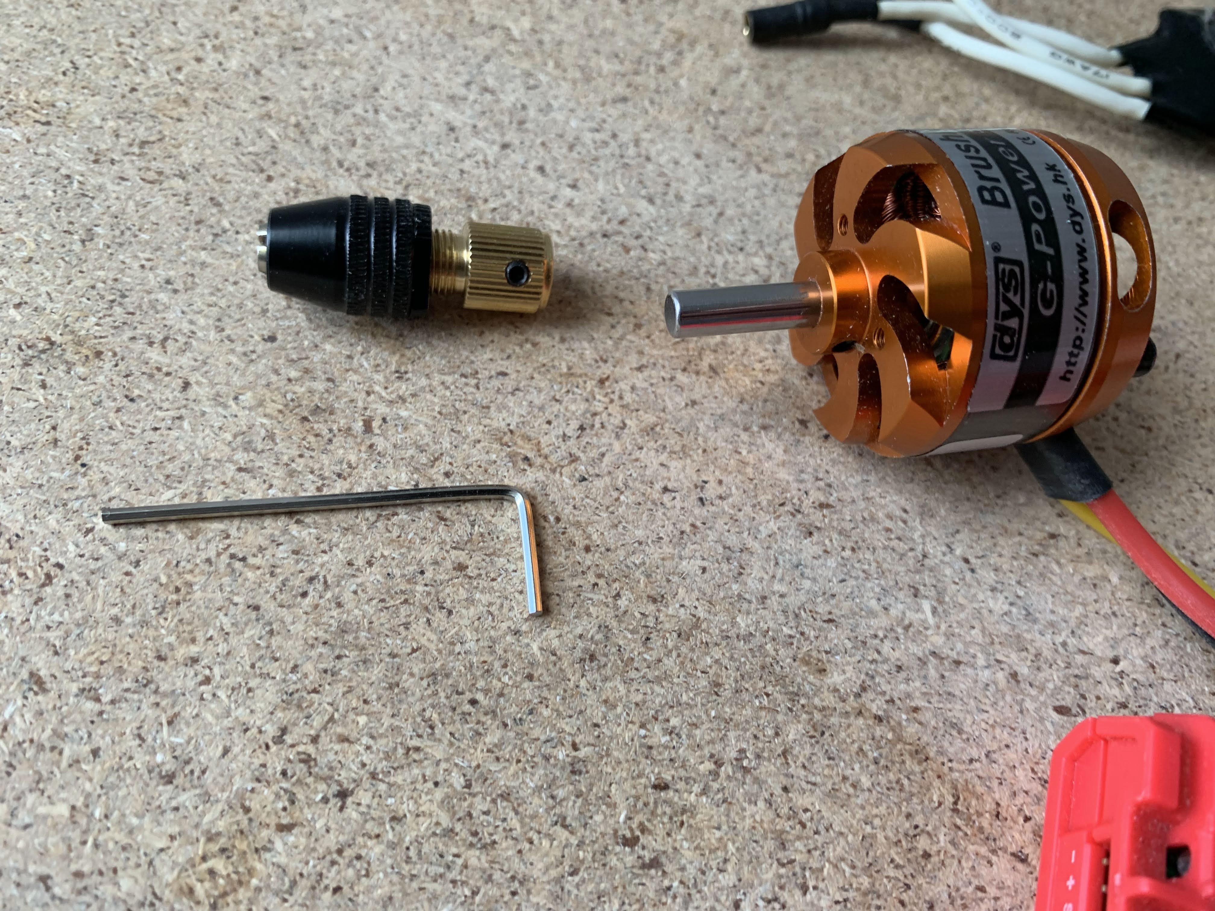

Прибарахлился вот таким 3-х кулачковым патроном... на случай когда нет дрели и шуруповерта под рукой....
Патрон приобретался здесь https://aliexpress.ru/item/1005003035736593.html
