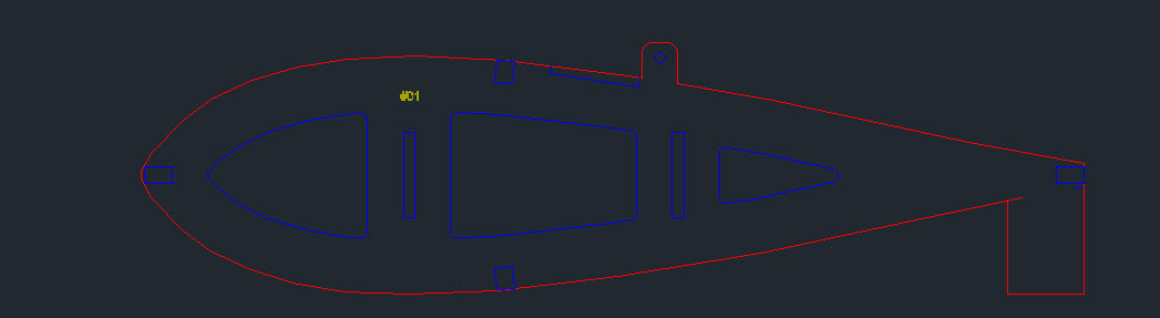

Саш, облегчения в нервюрах я бы сделал со скруглением , прочность будет выше при той же массе.
Re: Бальзовый фан Vector
Да, спасибо!
Принимается!

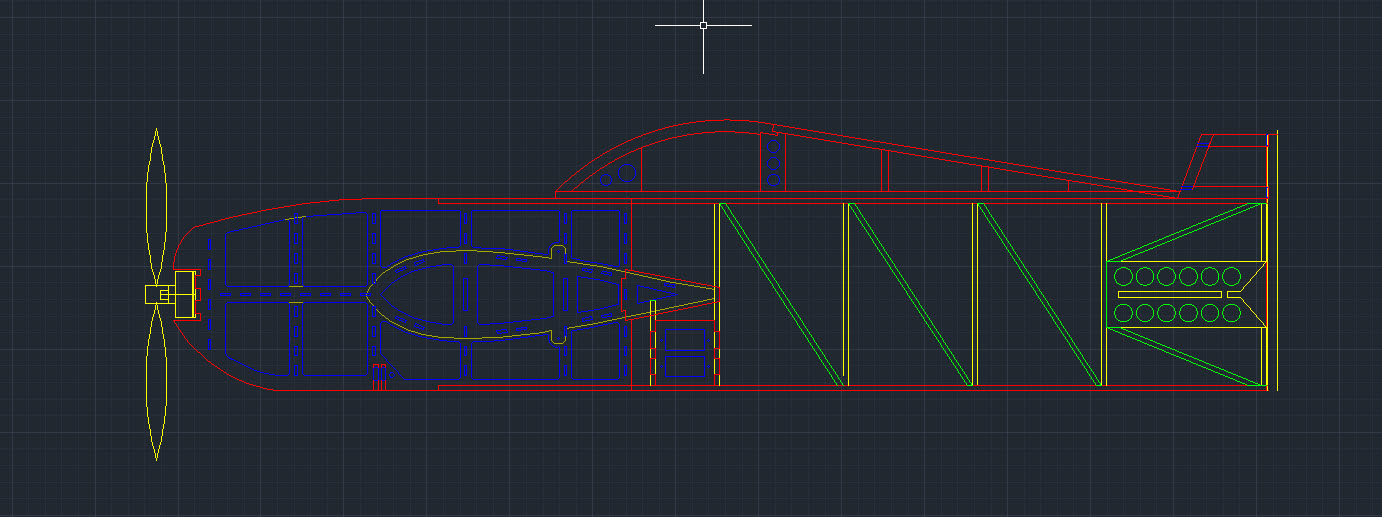

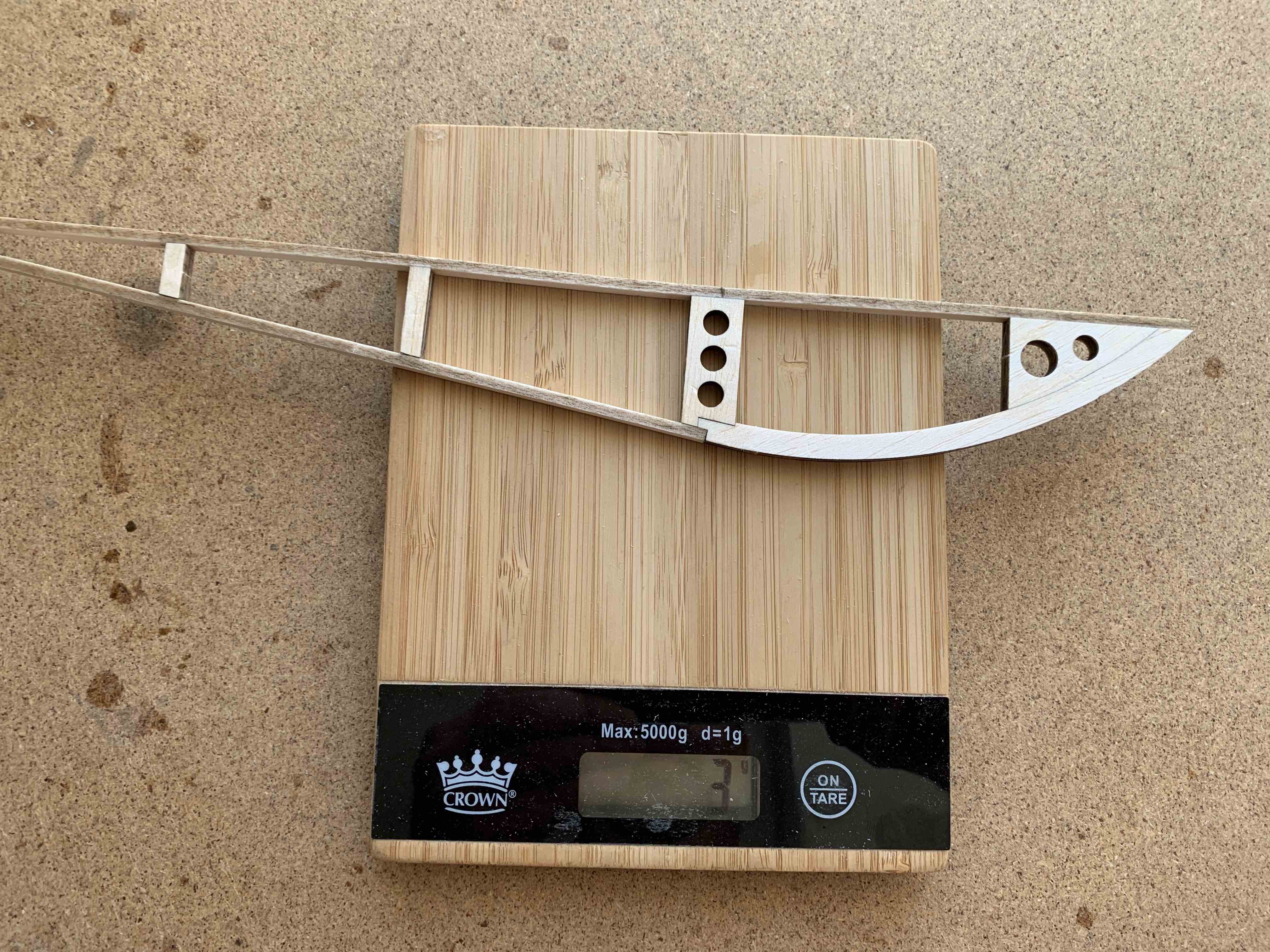

Вариации на тему хвостовой балки.
В общем.... мы посовещались.... и я решил.... будет так!

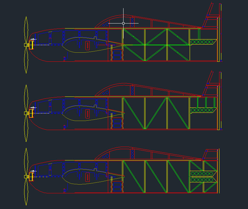

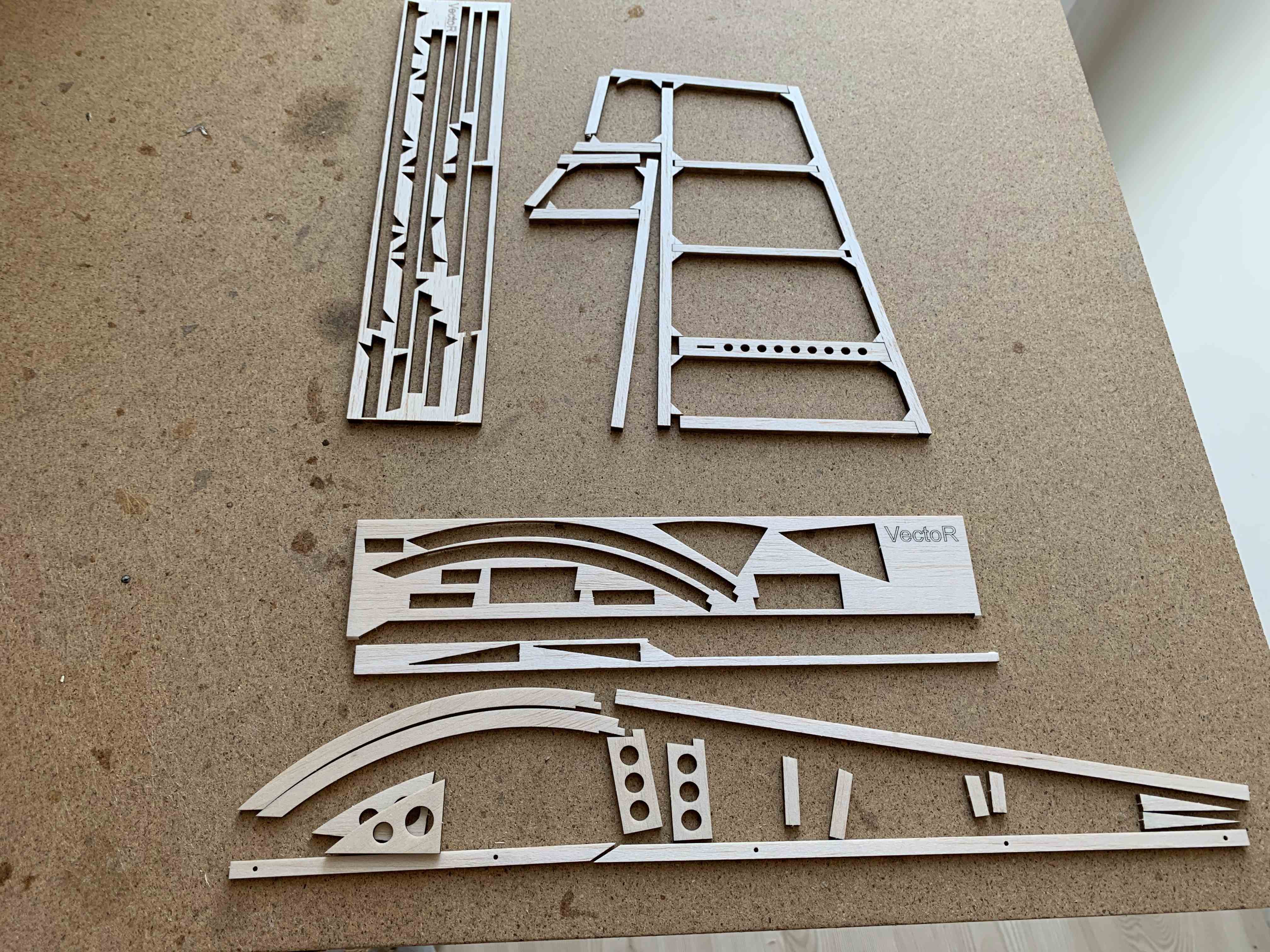

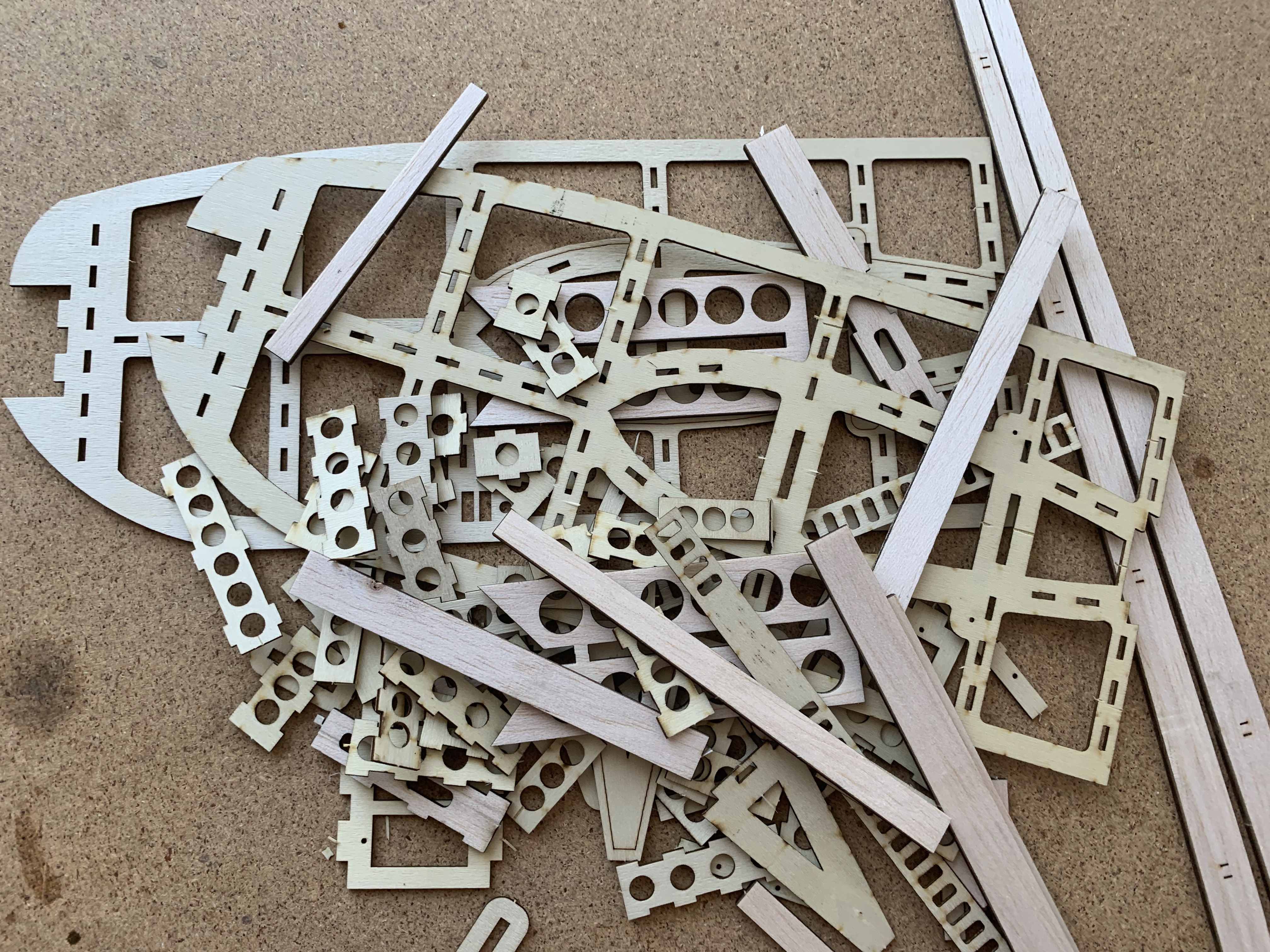

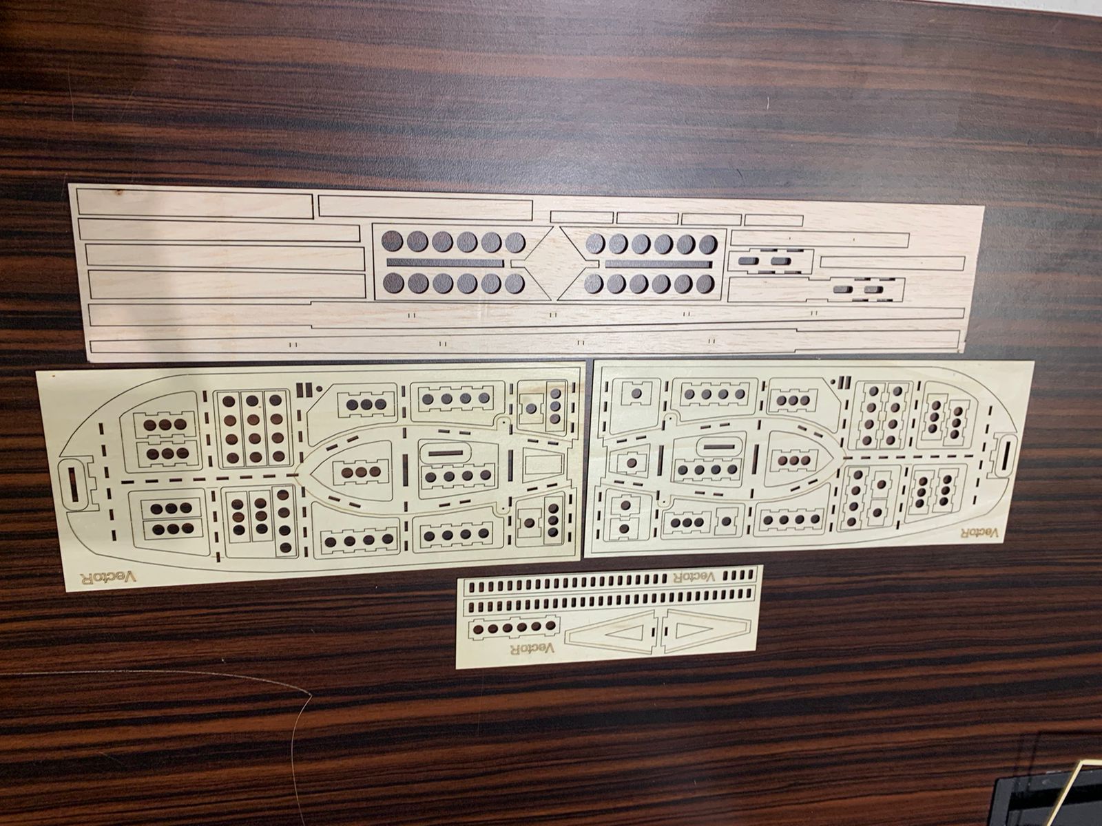

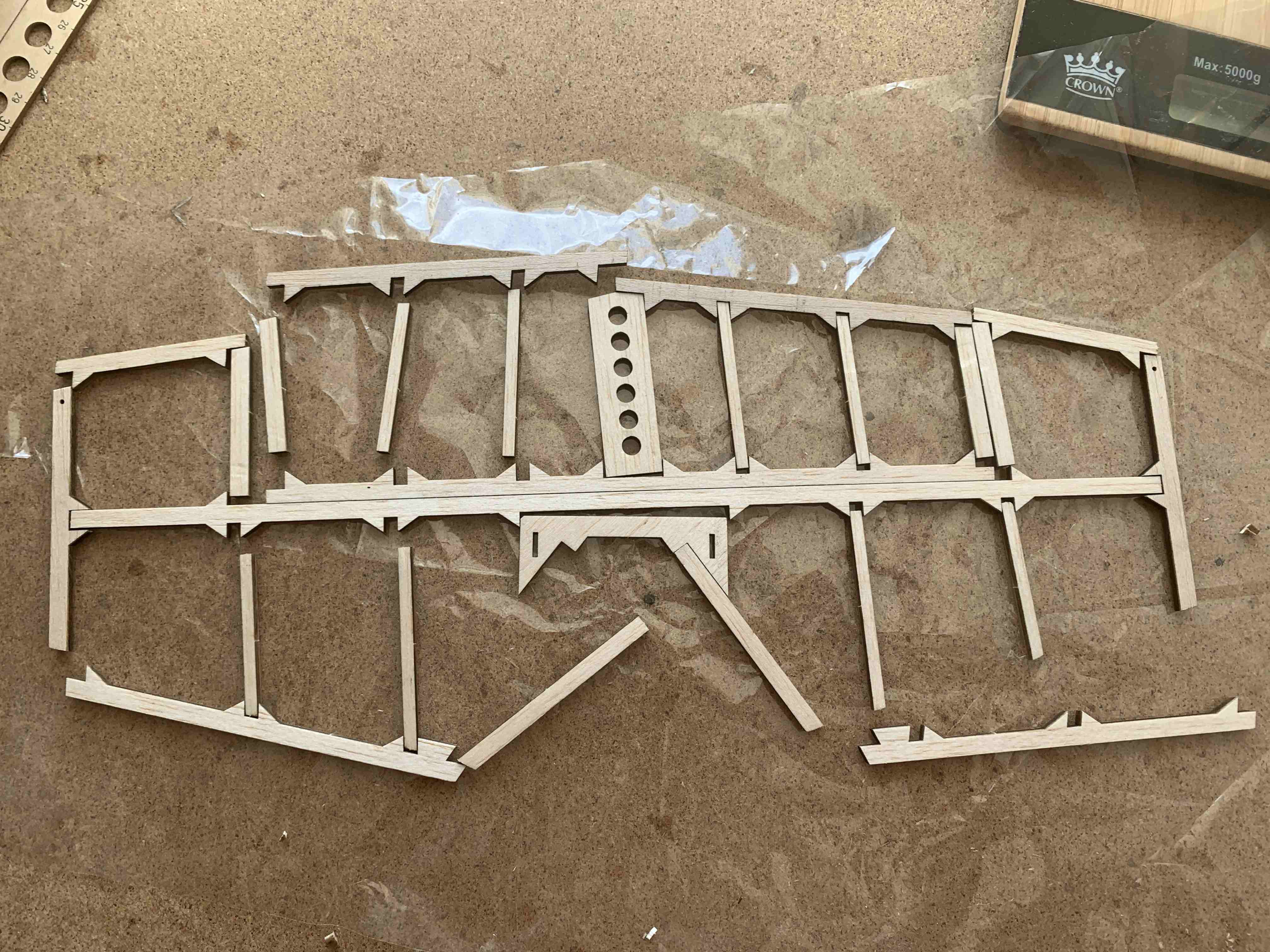

Нарезка фюза...

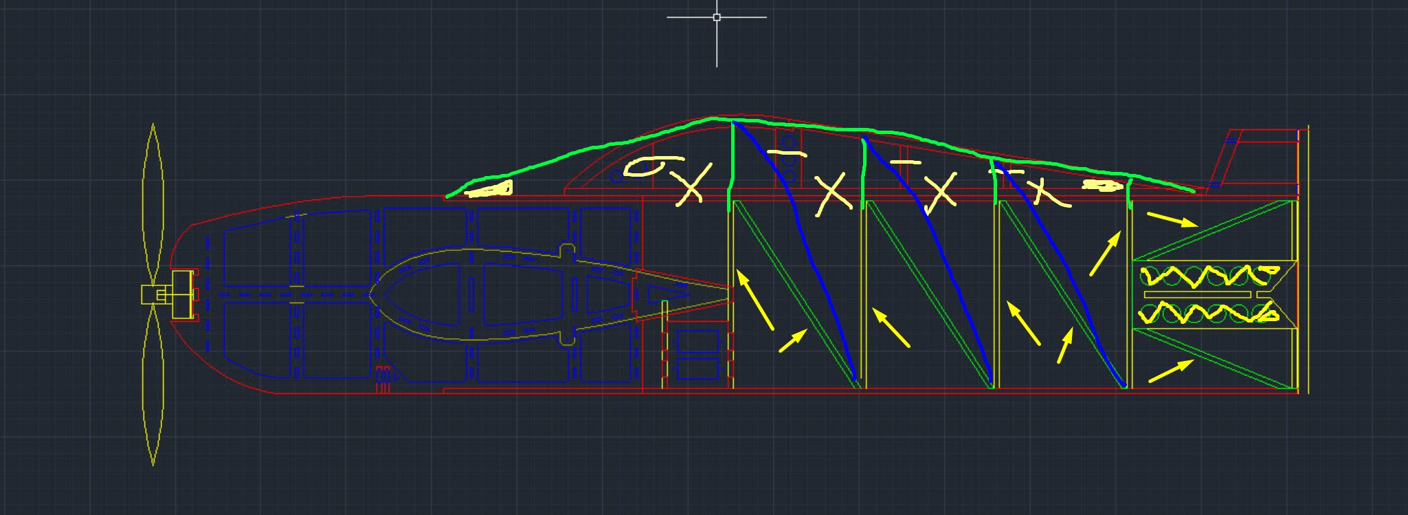

а может так?
детали, на которые указывает стрелочка фанерные или бальсовые?- A-street
Тоже как вариант!
Бальза 3мм. В предыдущей версии была 4мм.Алексей Арчаков писал(а): ↑27 июл 2023, 20:36
Получил пару часов кайфа от сборки КвадратА.
Кайф - это когда нет необходимости допиливать/подпиливать/наращивать и проччая трахимудия, что было в предыдущих покупных китах для сборки.
Просто собираешь деталюшки в кучу...

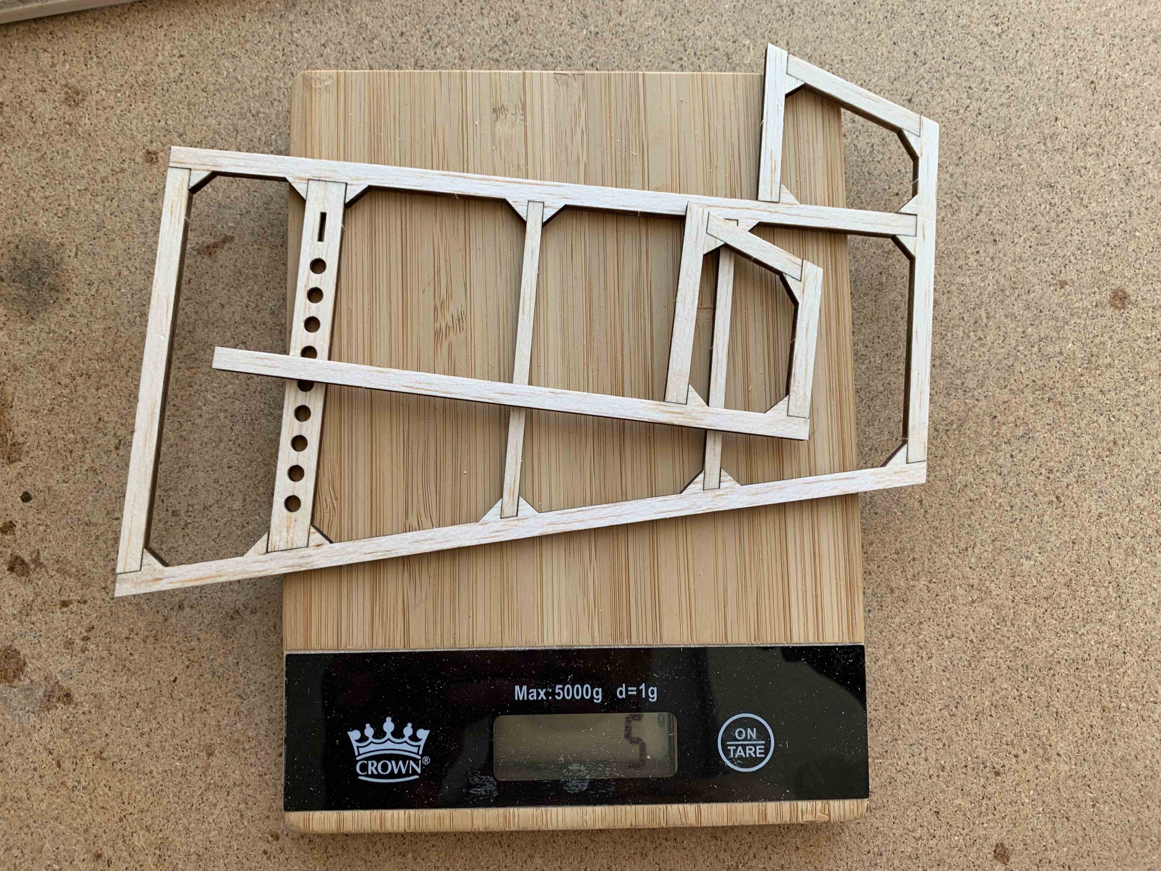

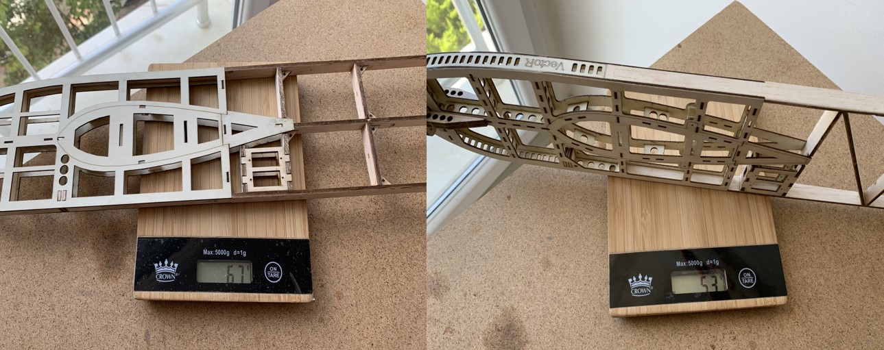

У нового фюза выигрыш в 14 грамм.
- Сообщения: 2285
Итого -54грамма. Отлично. Надо сбросить ещё столько же.
Работа над этим ведется!!!!Алексей Арчаков писал(а): ↑30 июл 2023, 14:23 Итого -54грамма. Отлично. Надо сбросить ещё столько же.

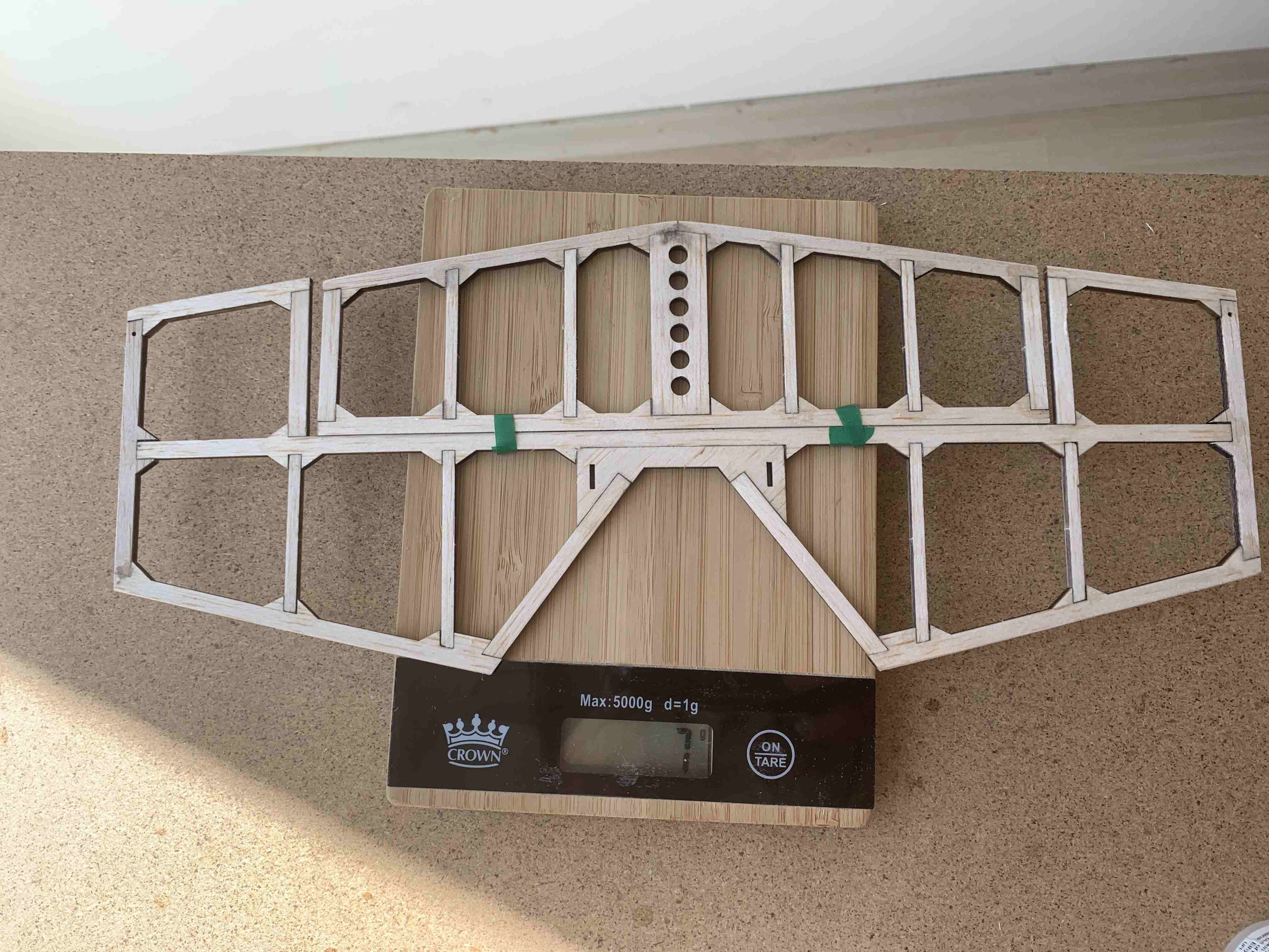

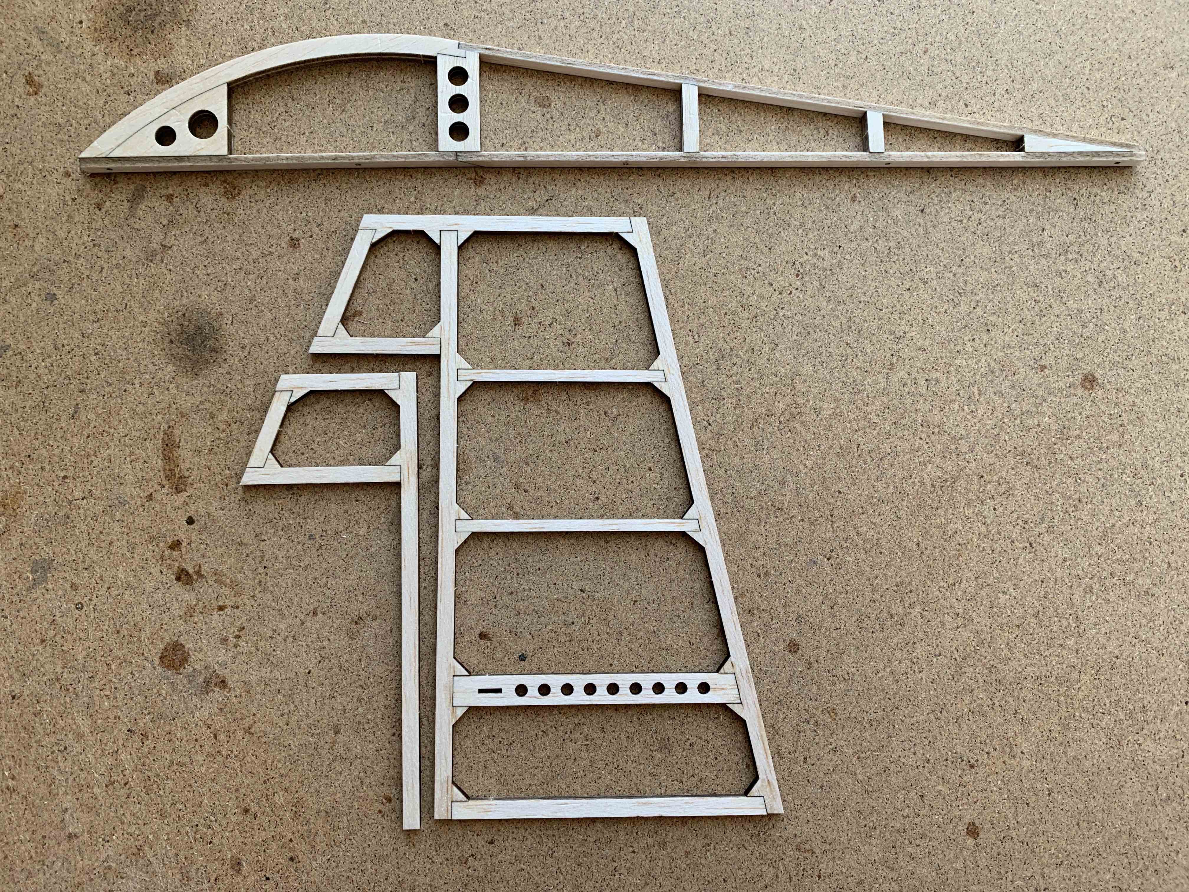

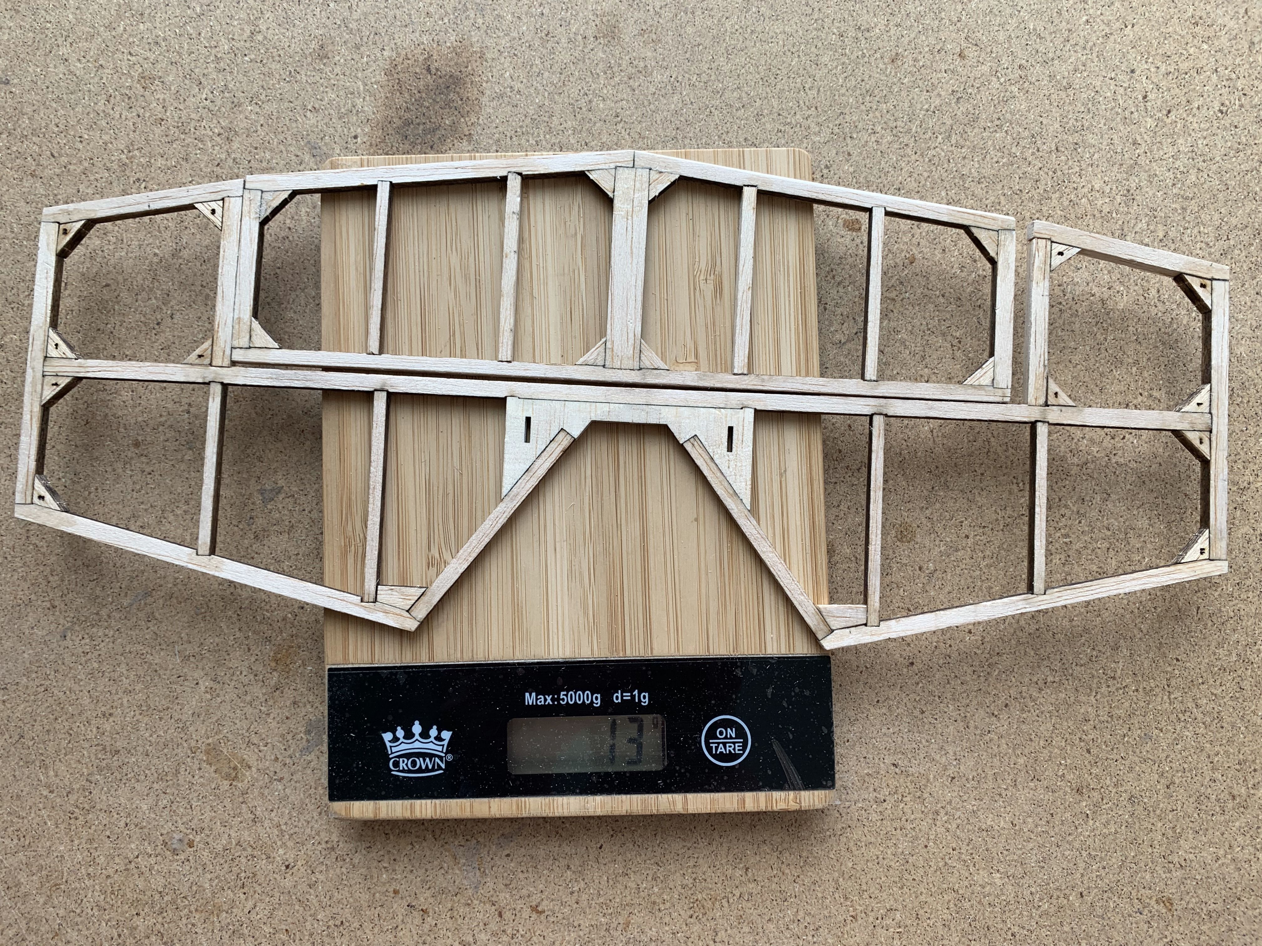

Новый стаб....
Предыдущий стаб 13 граммов.

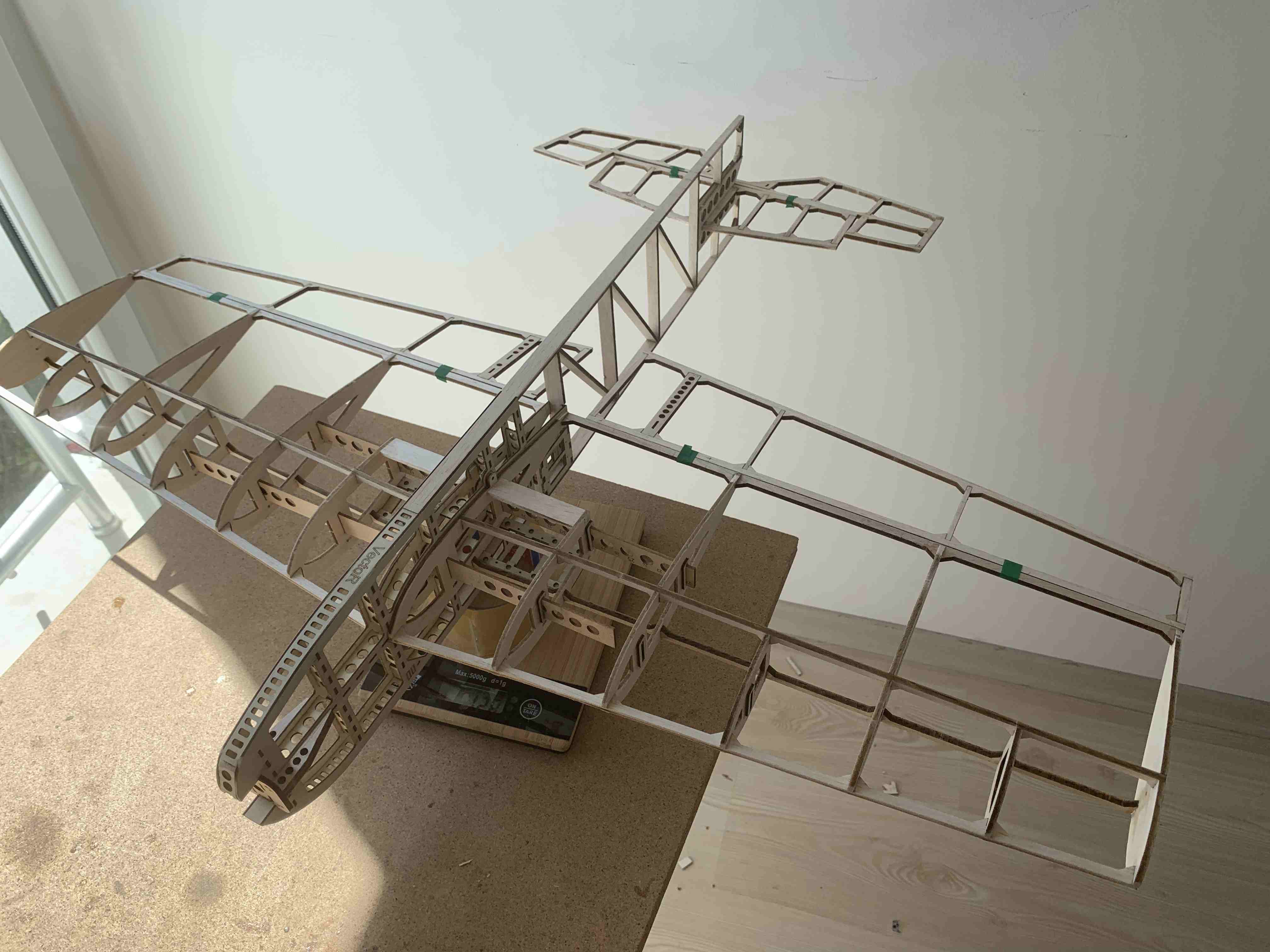

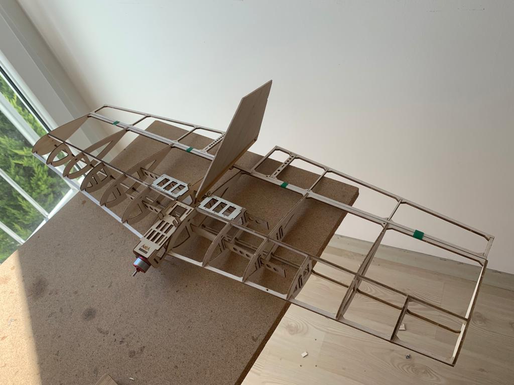

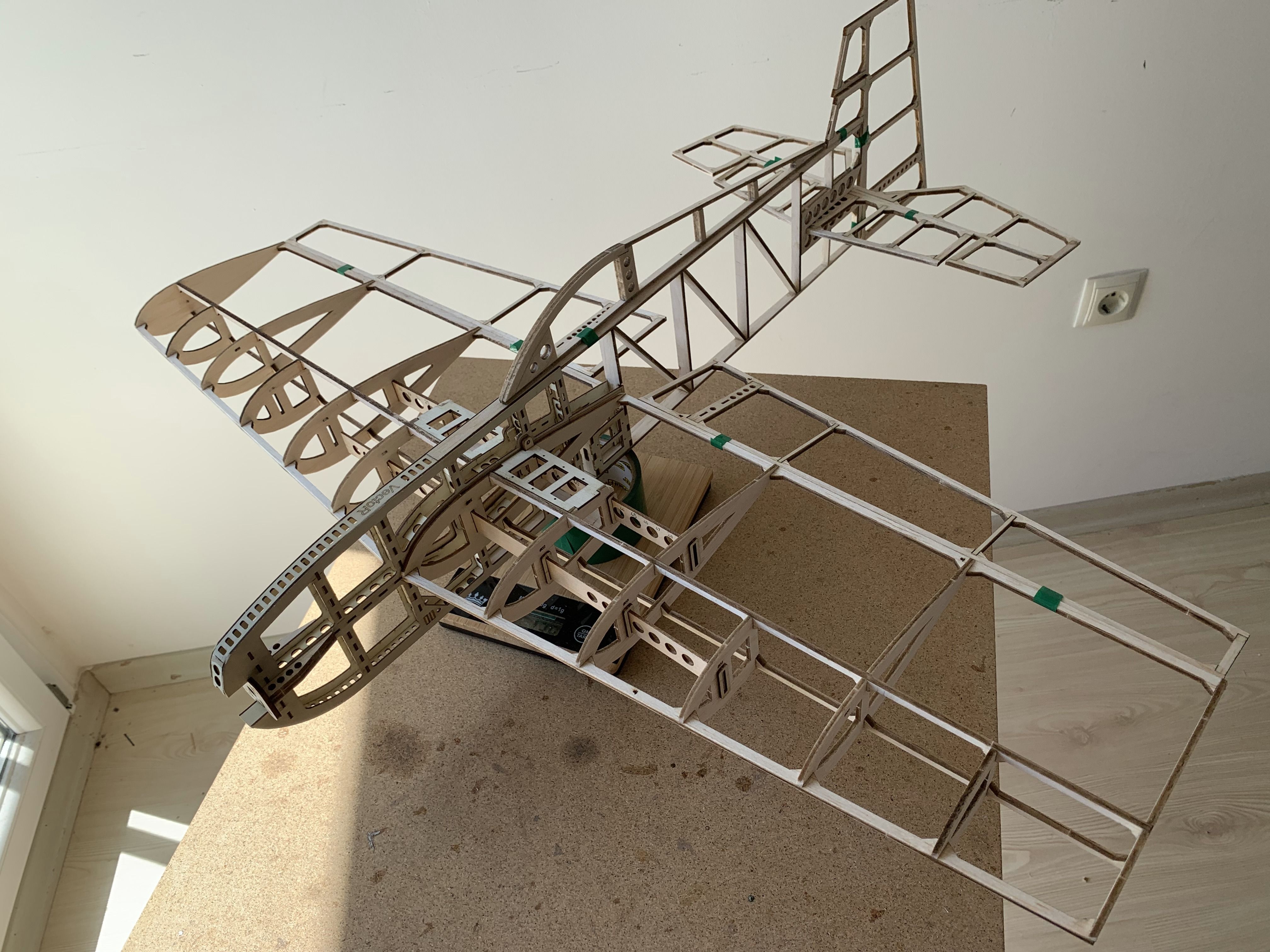

Собрал в единое то, что готово...
Вес без киля и фонаря 128 грамм...

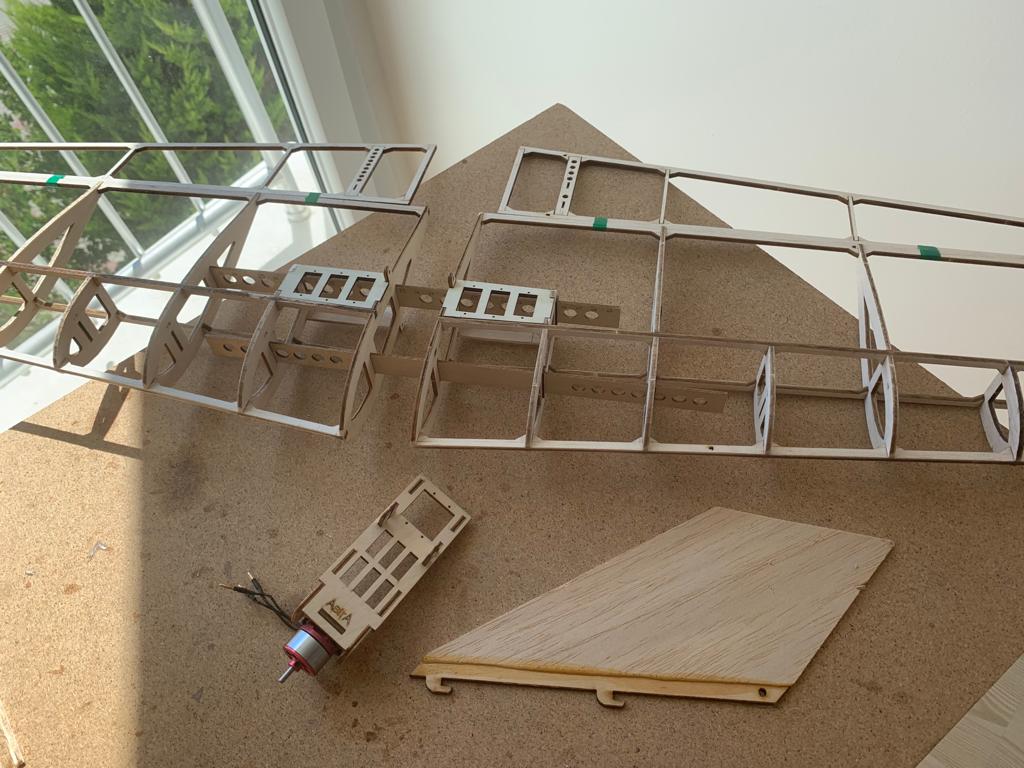

Пока собирал VectoR под руки попалась моторама и киль....
И легким движением руки... (С) фан превращается в....
Перерисовал с доработками киль и фонарь....
В собранном виде.
Процедура взвешивания...
Итого 138 грамм.

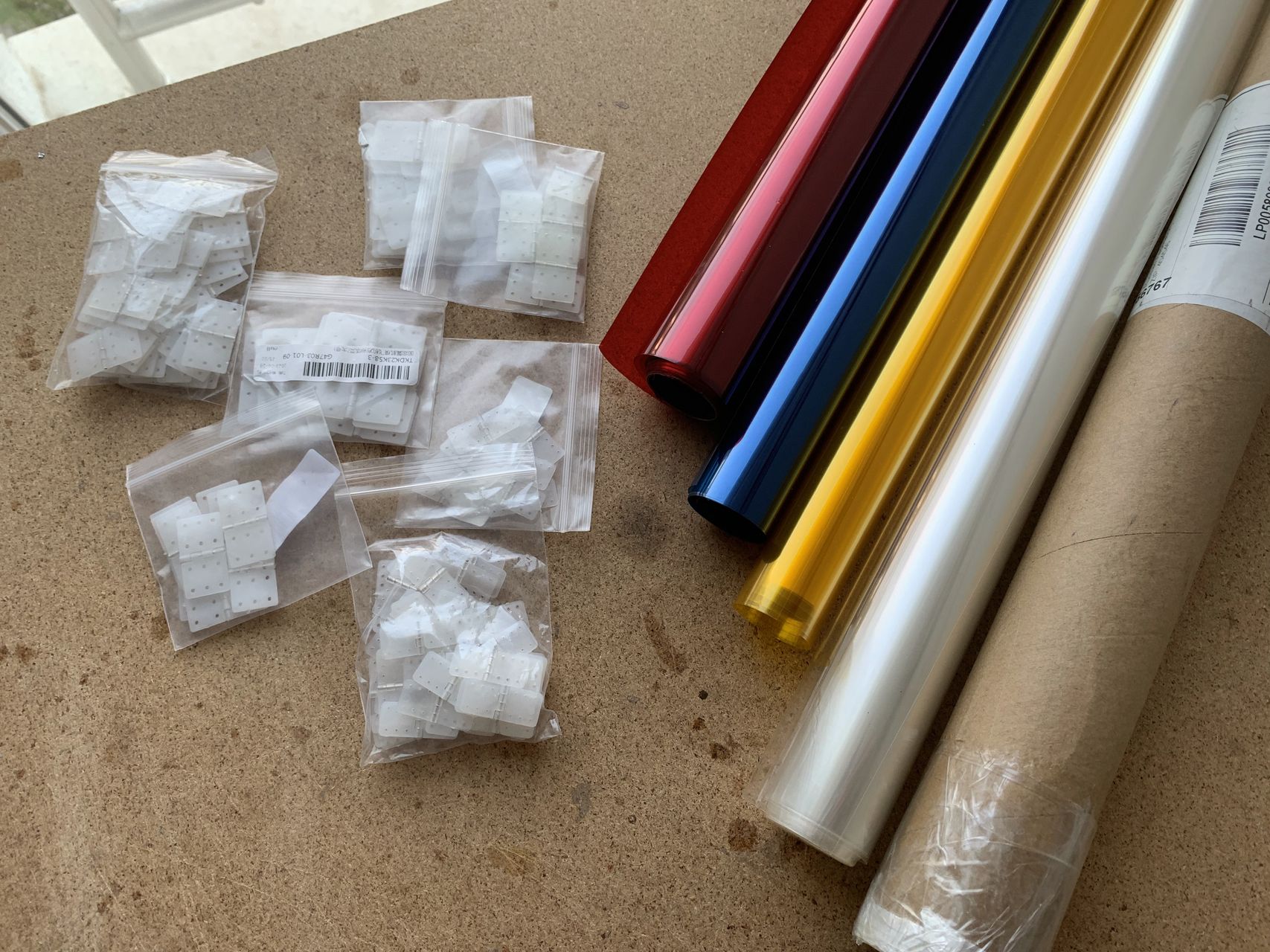

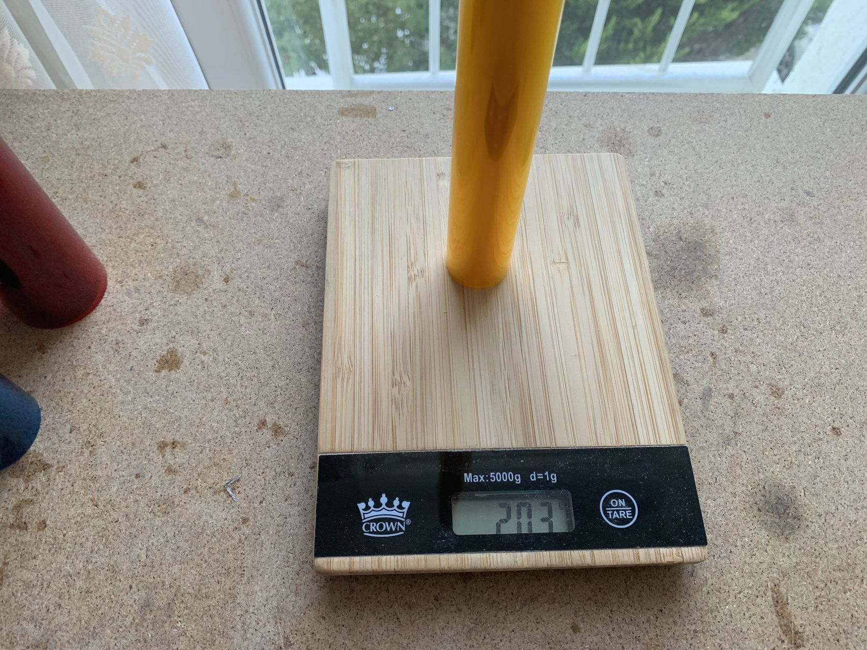

Пришла и пленка и петли! Рулон 5*0,6м. Вес каждого рулона 203 +/- 5 грамм. С учетом того, что здесь два слоя, то получается 100 граммов 5 метров или 20 грамм/метр.

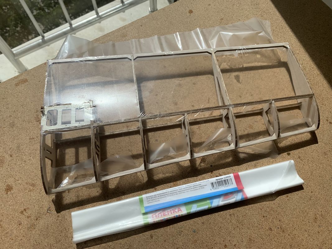

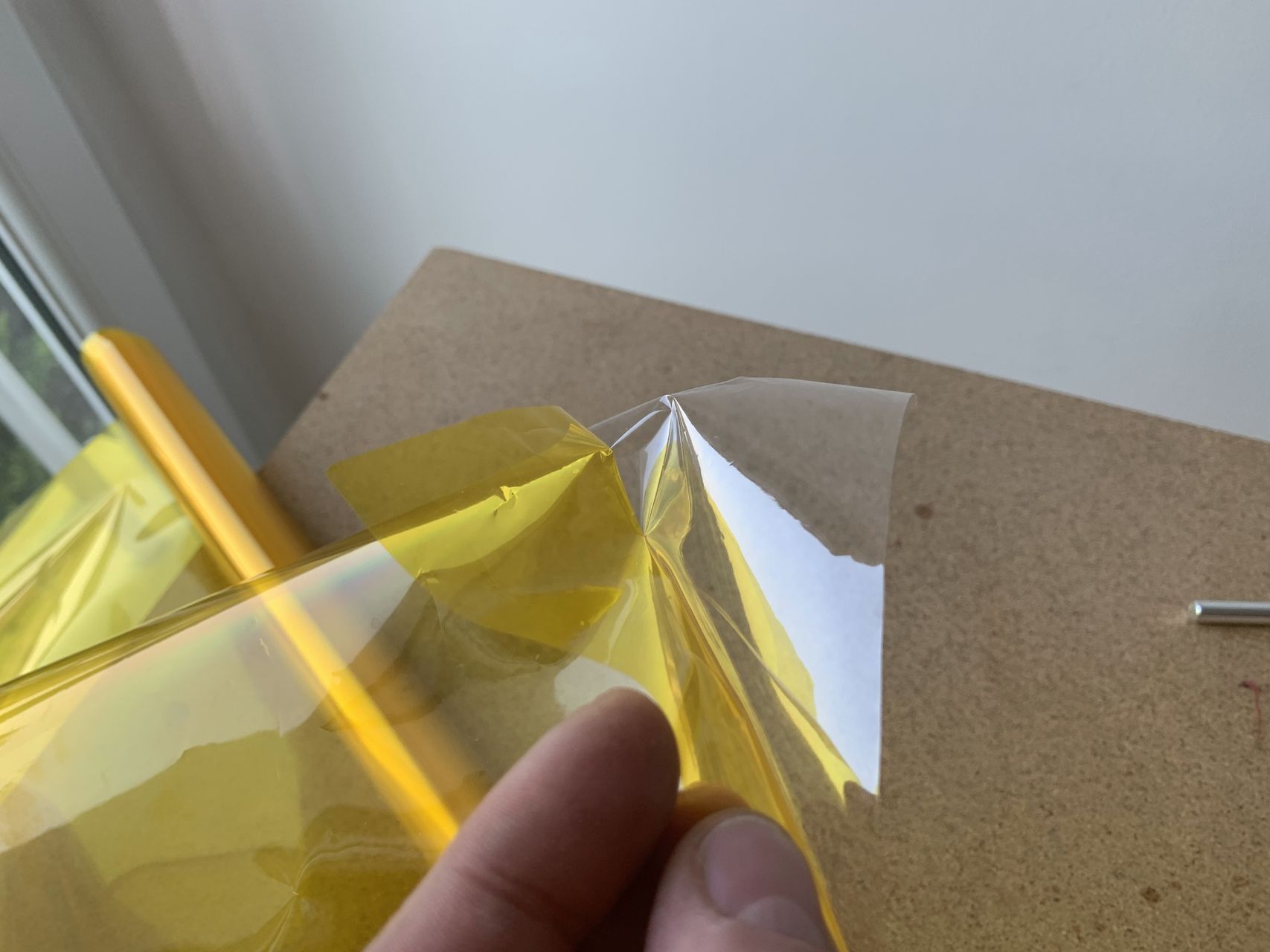

Помимо цветной пленки, попробовал обтянуть пленкой для обтяжки учебников....
Честно говоря, не понравилась... От слова сосвем, что-ли...
Да, она легкая, но при этом настолько нежная, что при посадке самолета на стерню, крыло будет как решето...
