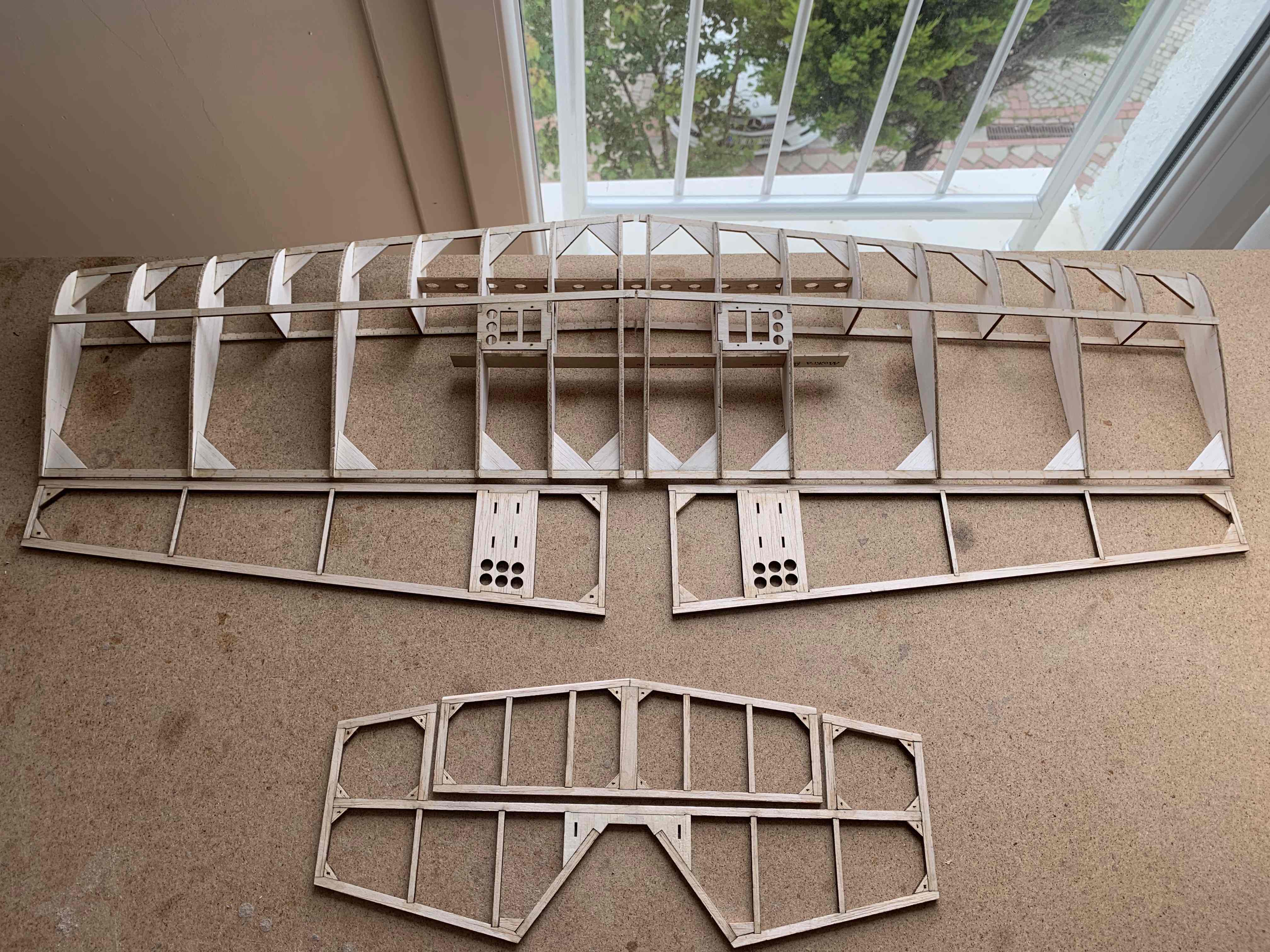

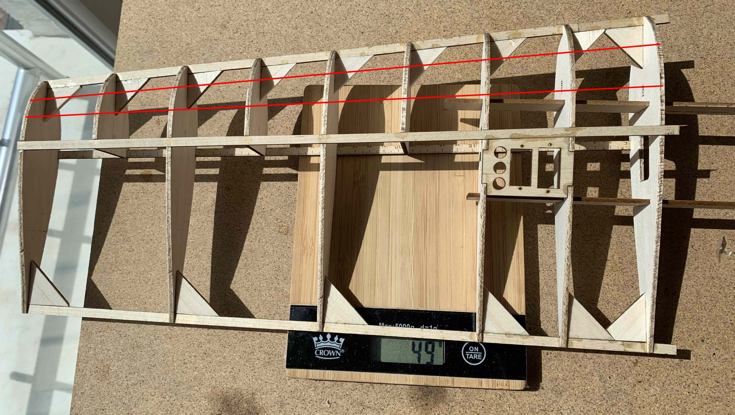

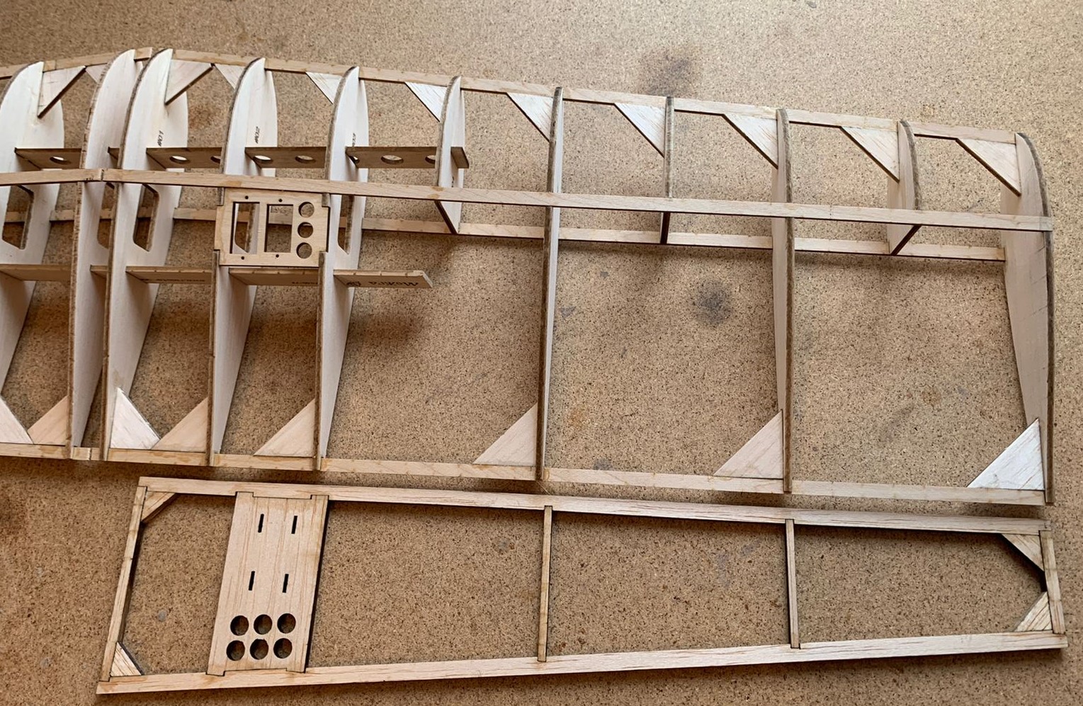

Если лоб не зашивать то просятся хотя бы два стрингера. Чтобы профиль крыла остался округлым. иначе получаем ромбовидное крыло с непонятными характеристиками.

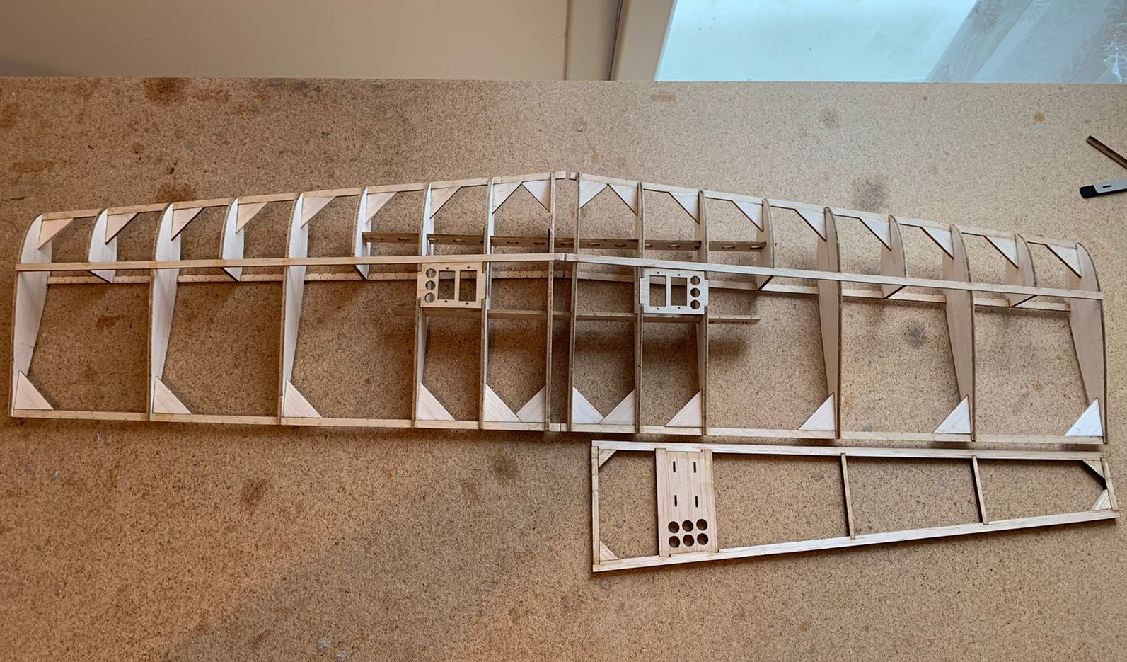

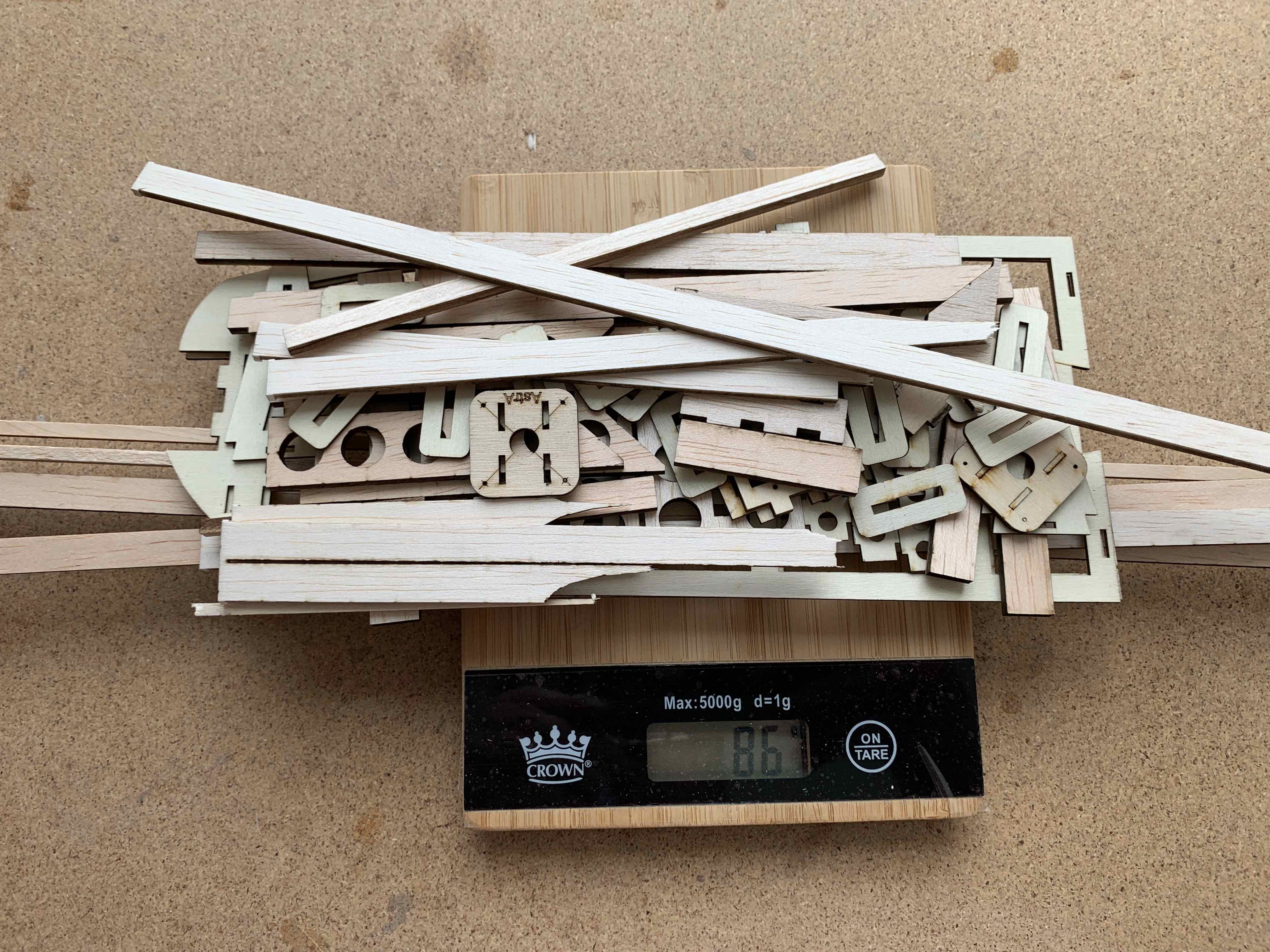

Нарезал правый крыл.... с доработками...

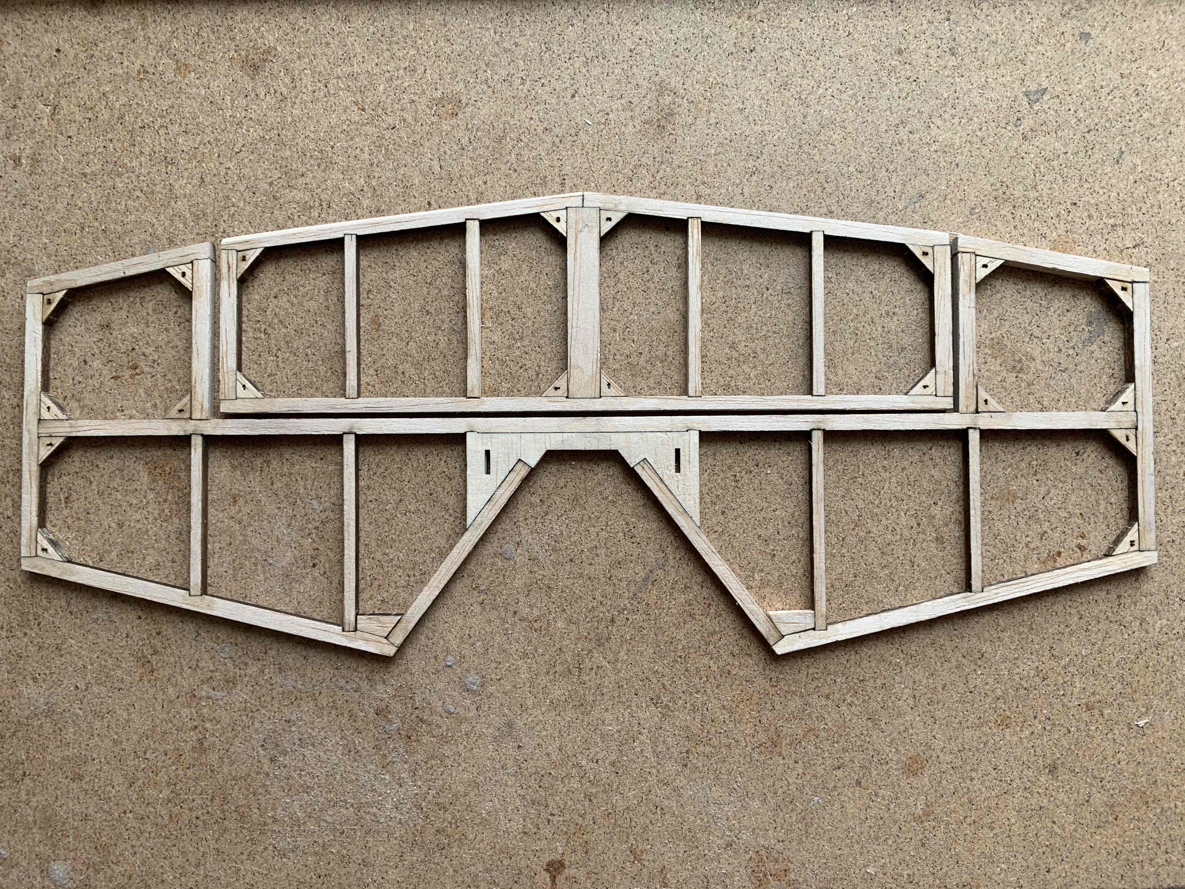

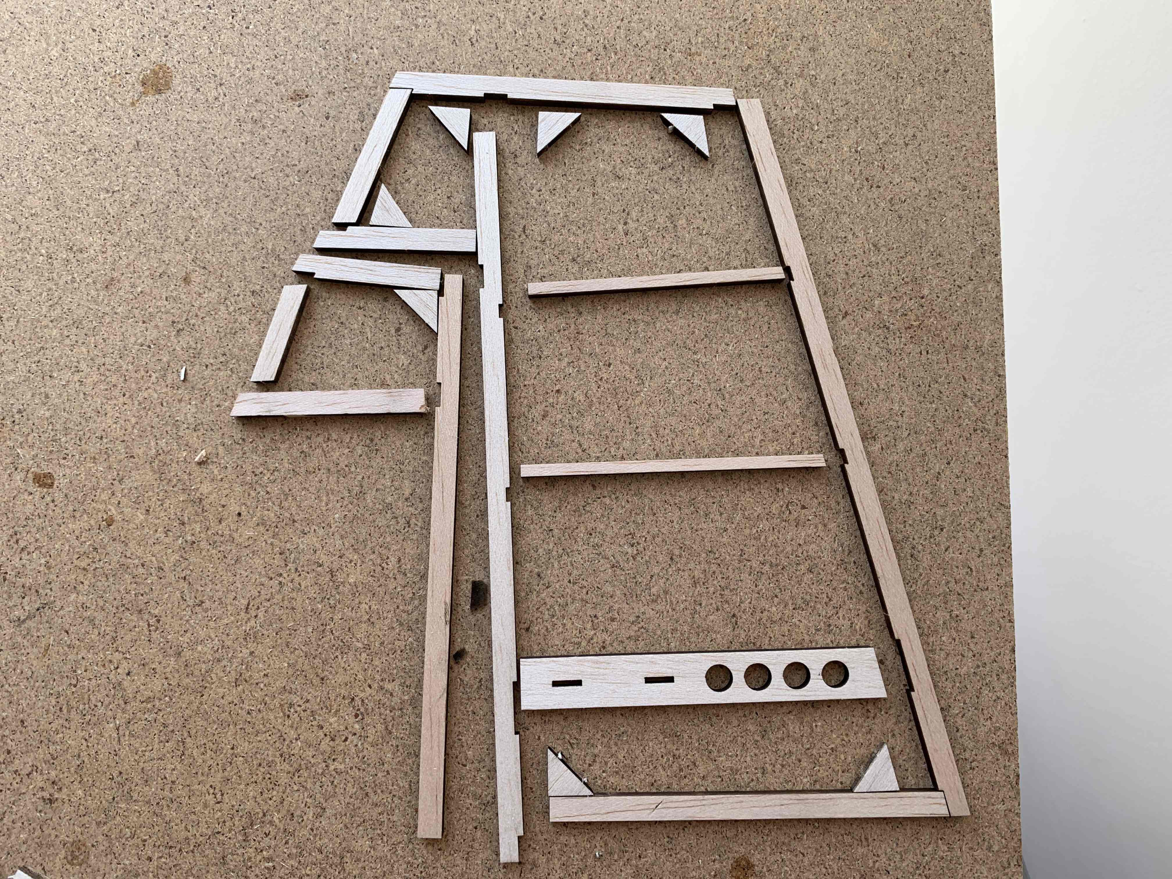

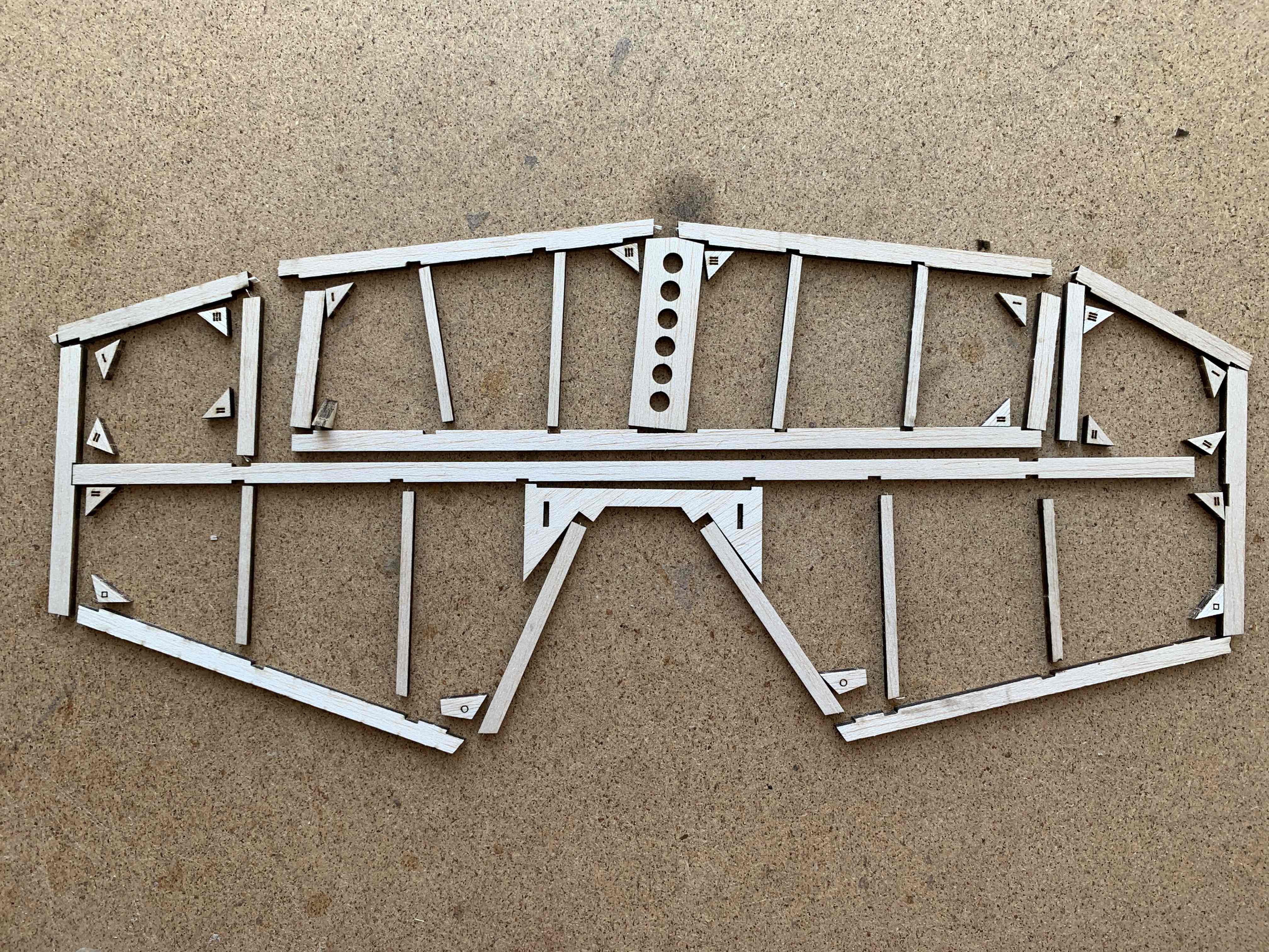

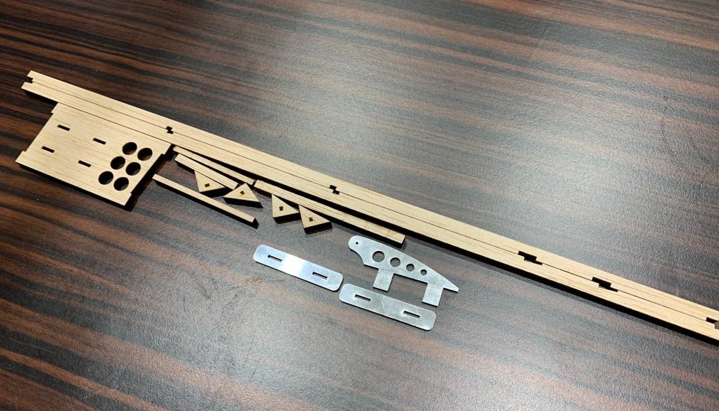

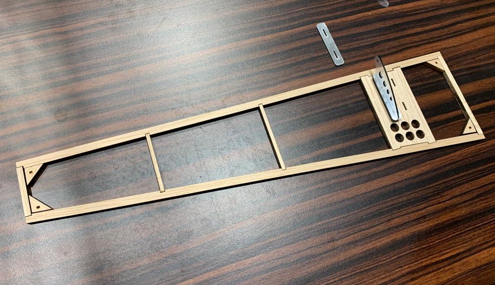

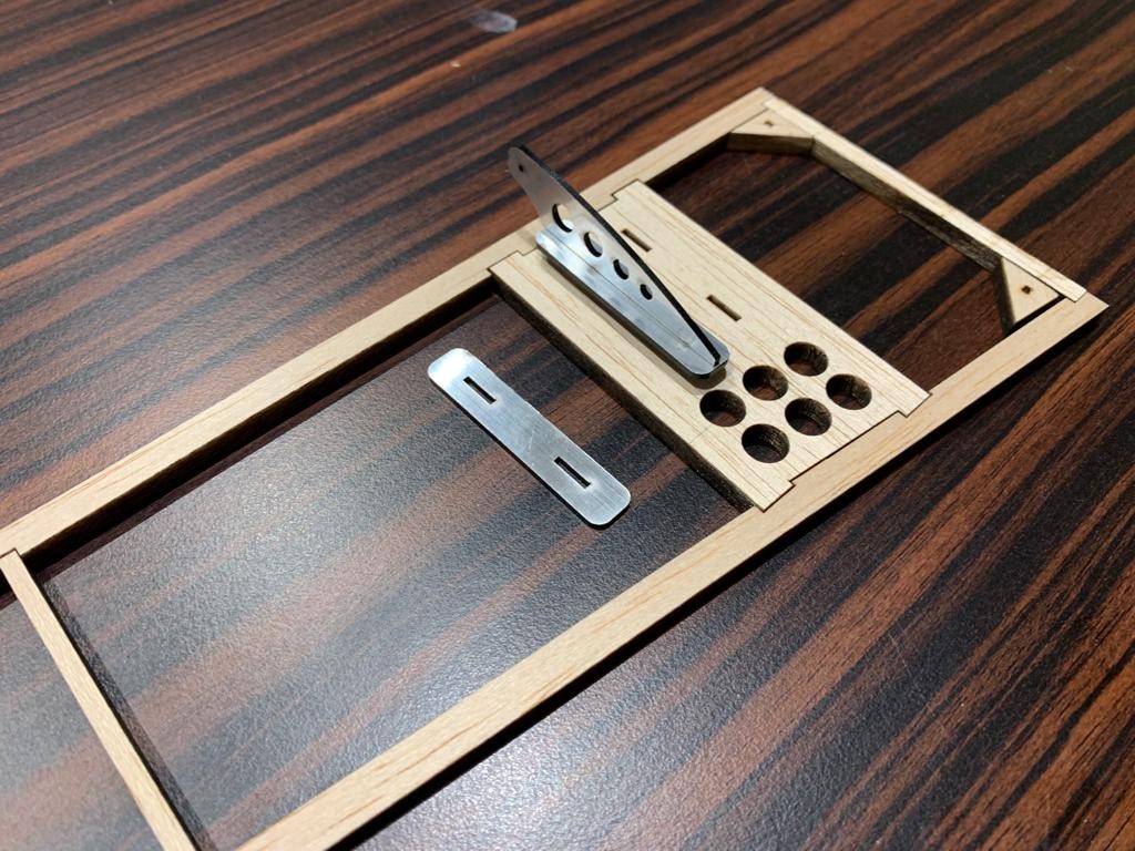

Стабилизатор.

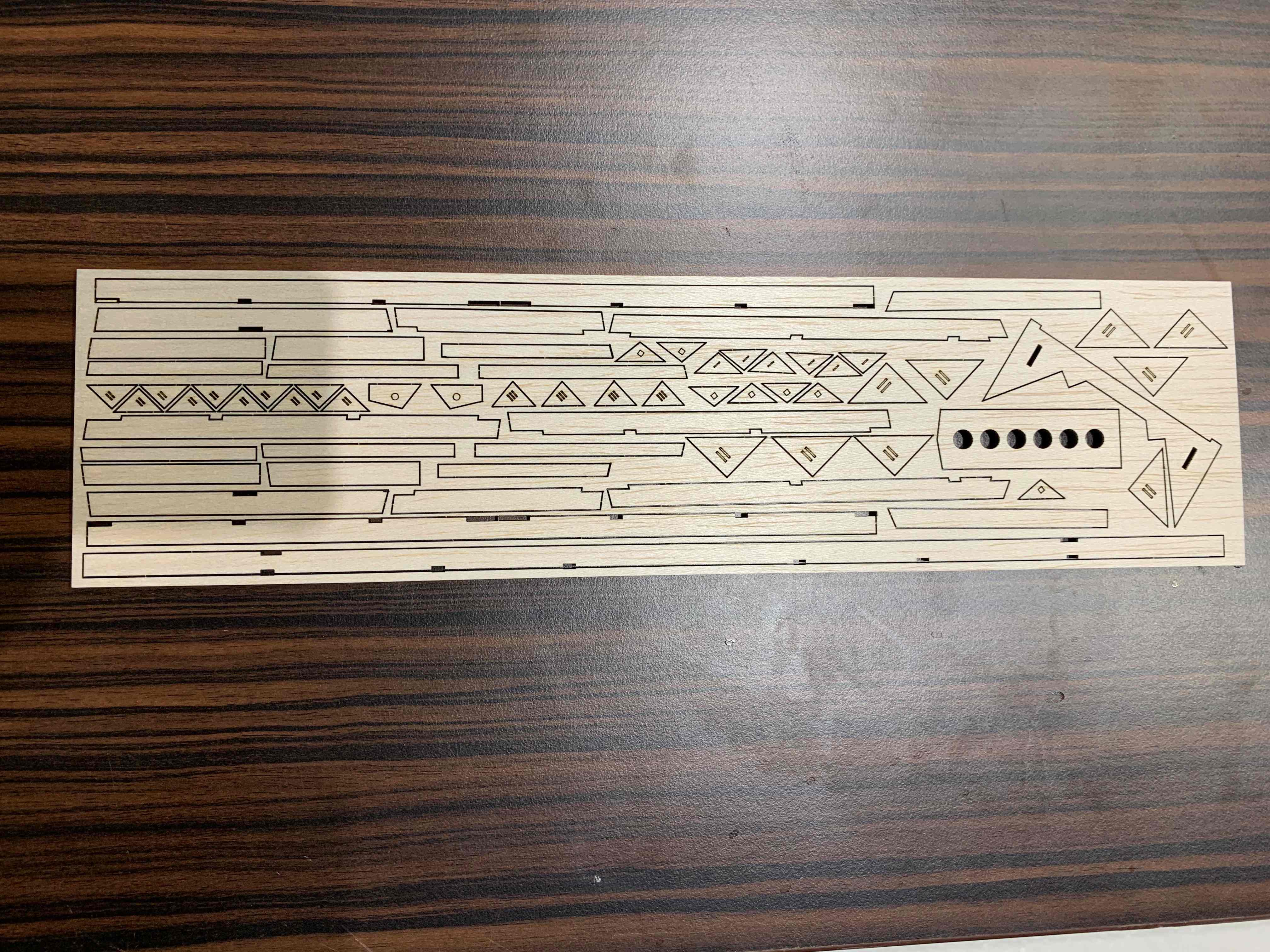

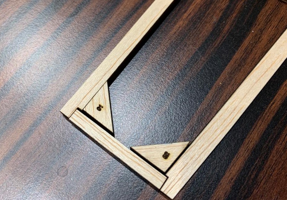

Применил систему пазов... Теперь не нужна распечатка исходного чертежа, по которому выклеивается деталь. Просто вставляешь деталюшки в пазы.... Процесс подготовки файла под резку увеличился по времени, зато собирается быстро.

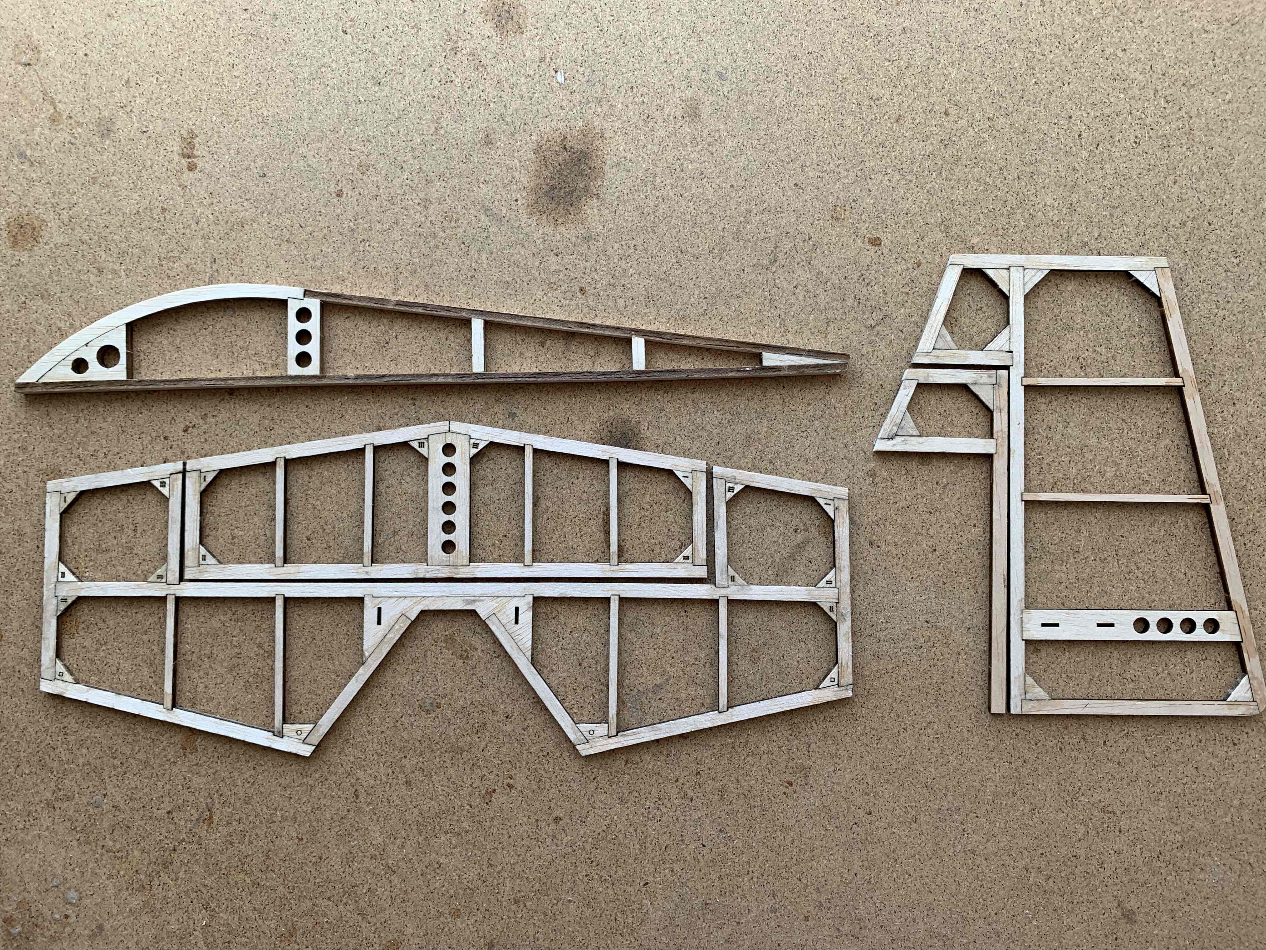

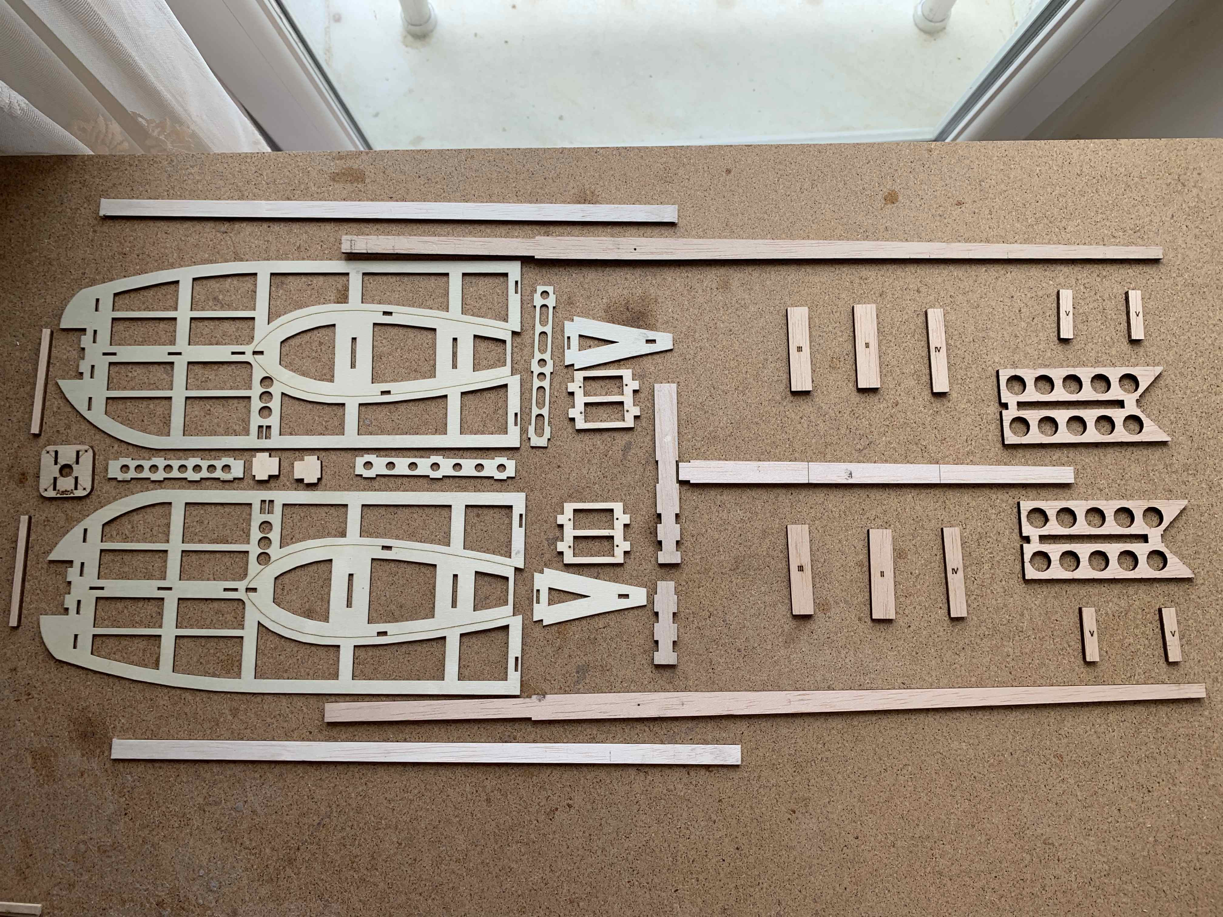

Продолжаем тему...

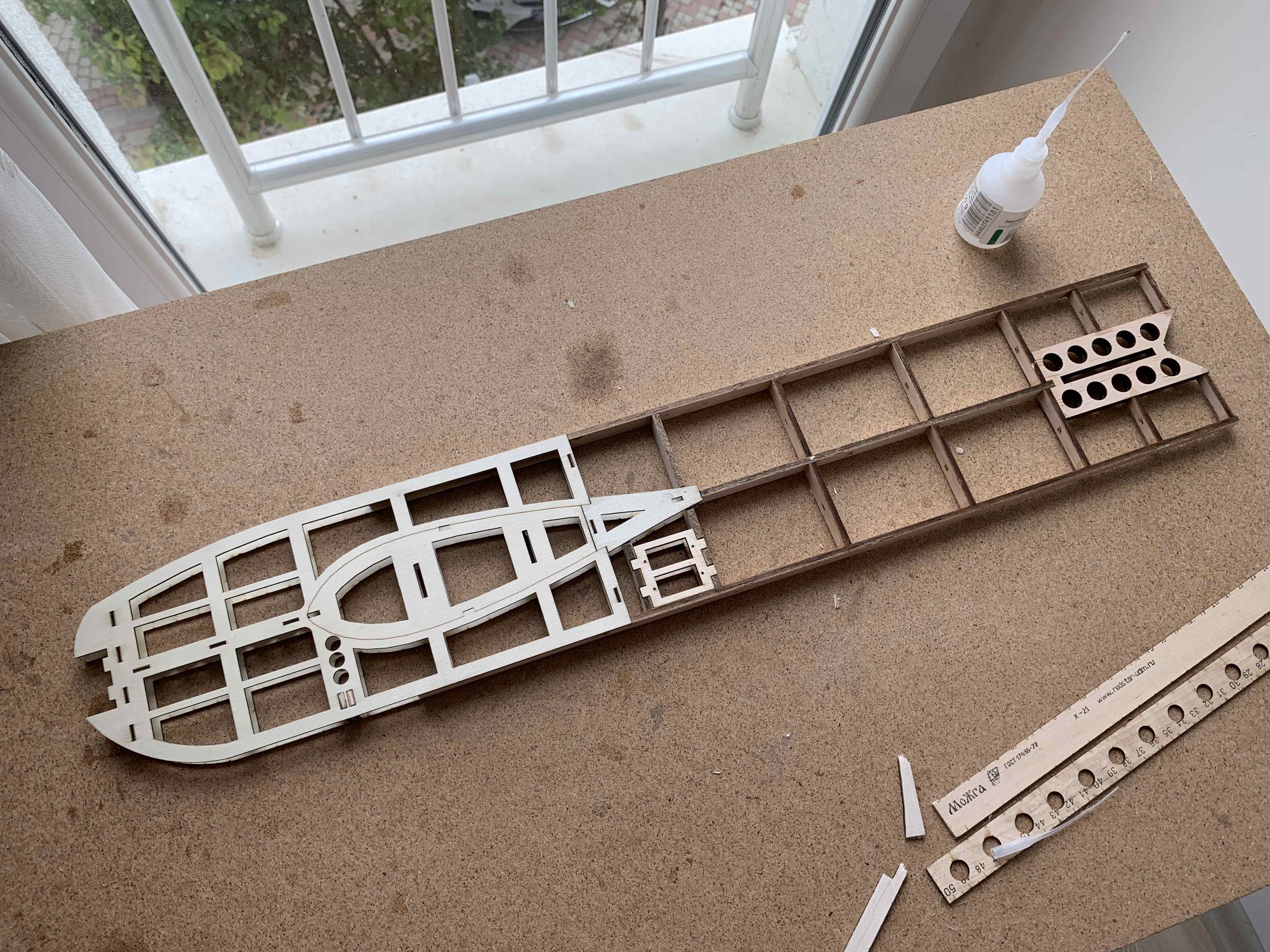

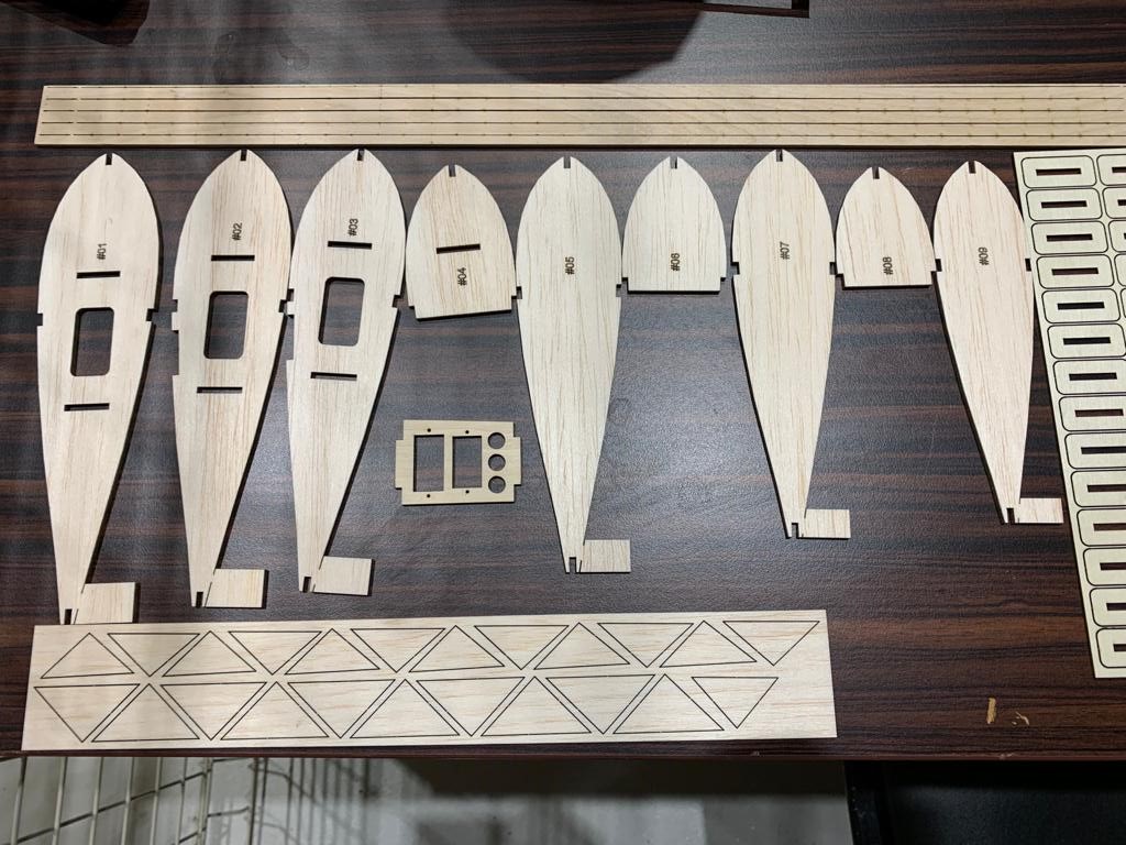

Нарезал фюз... Разумеется он был разработан, затем похерен, затем еще раз вдумчиво похерен.... и наконец родилось....

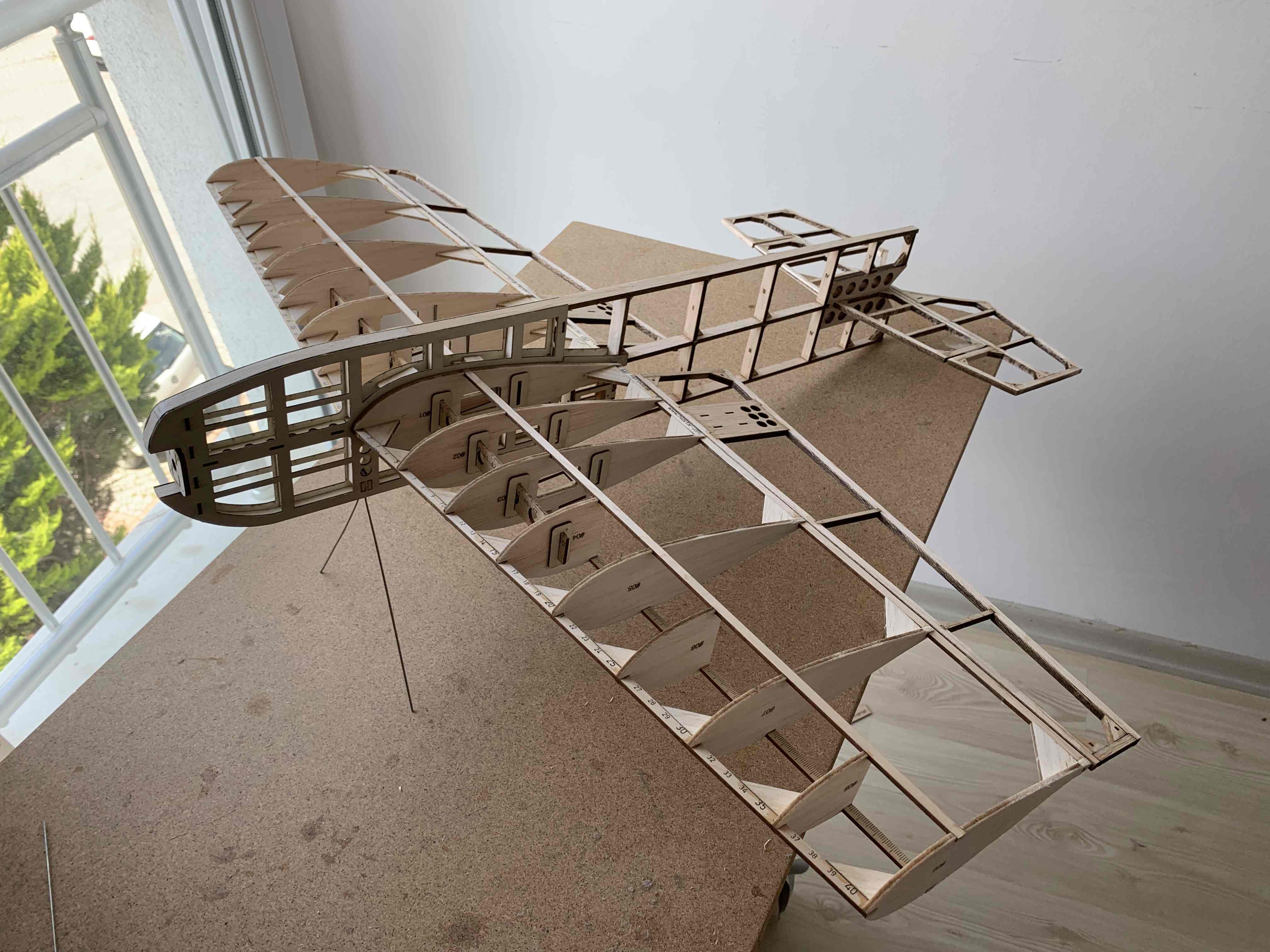

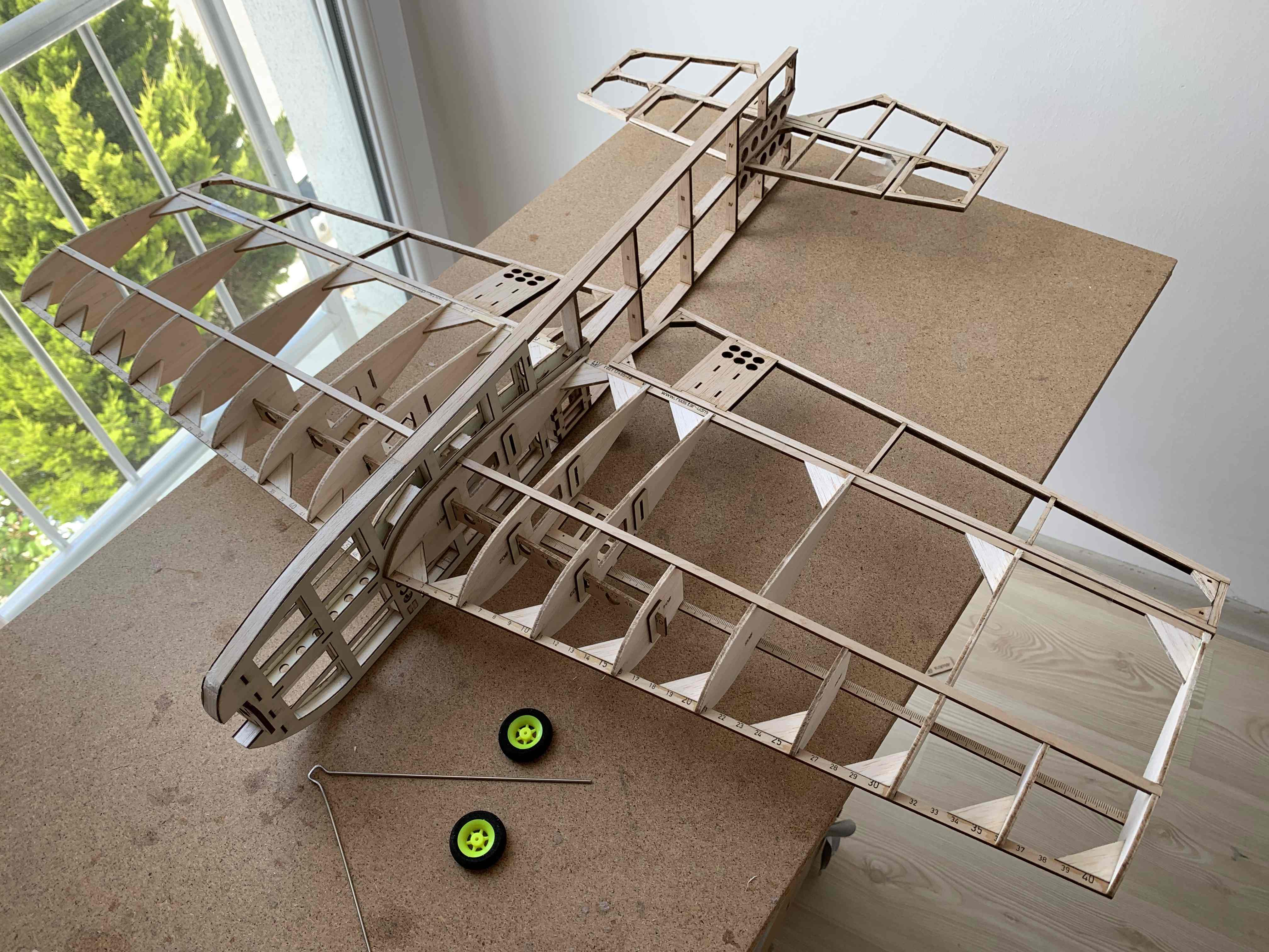

Что имеем на сегодня....

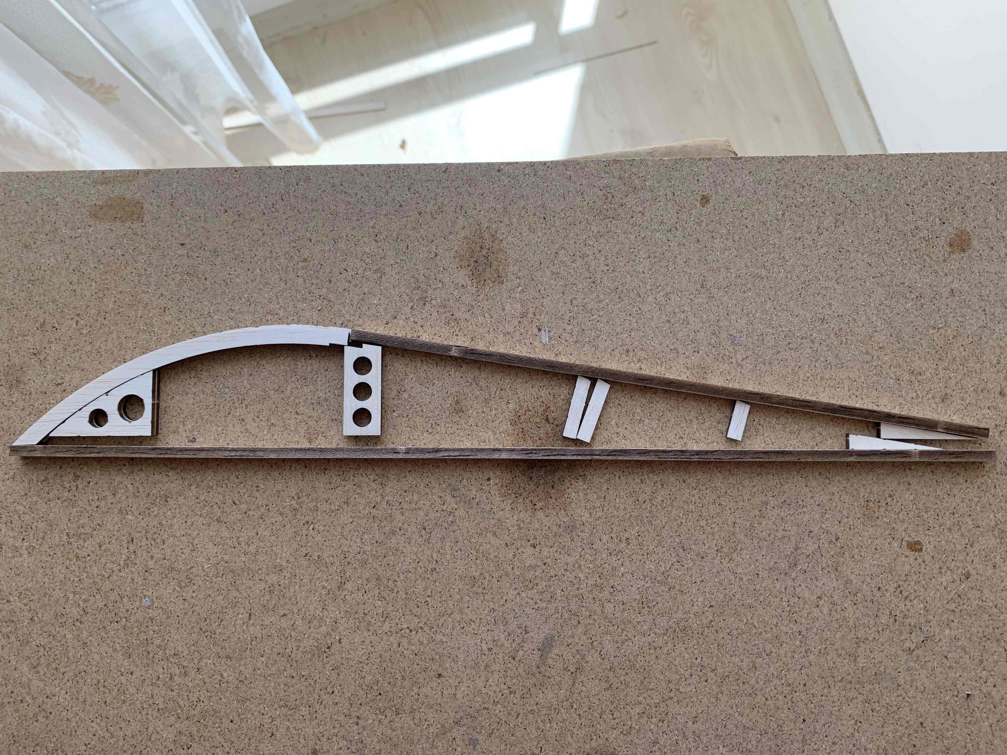

Решил переделать стабилизатор.... Бальза четверка.
Re: Бальзовый фан
Заодно вырезаны киль и фонарь с гаргротом...

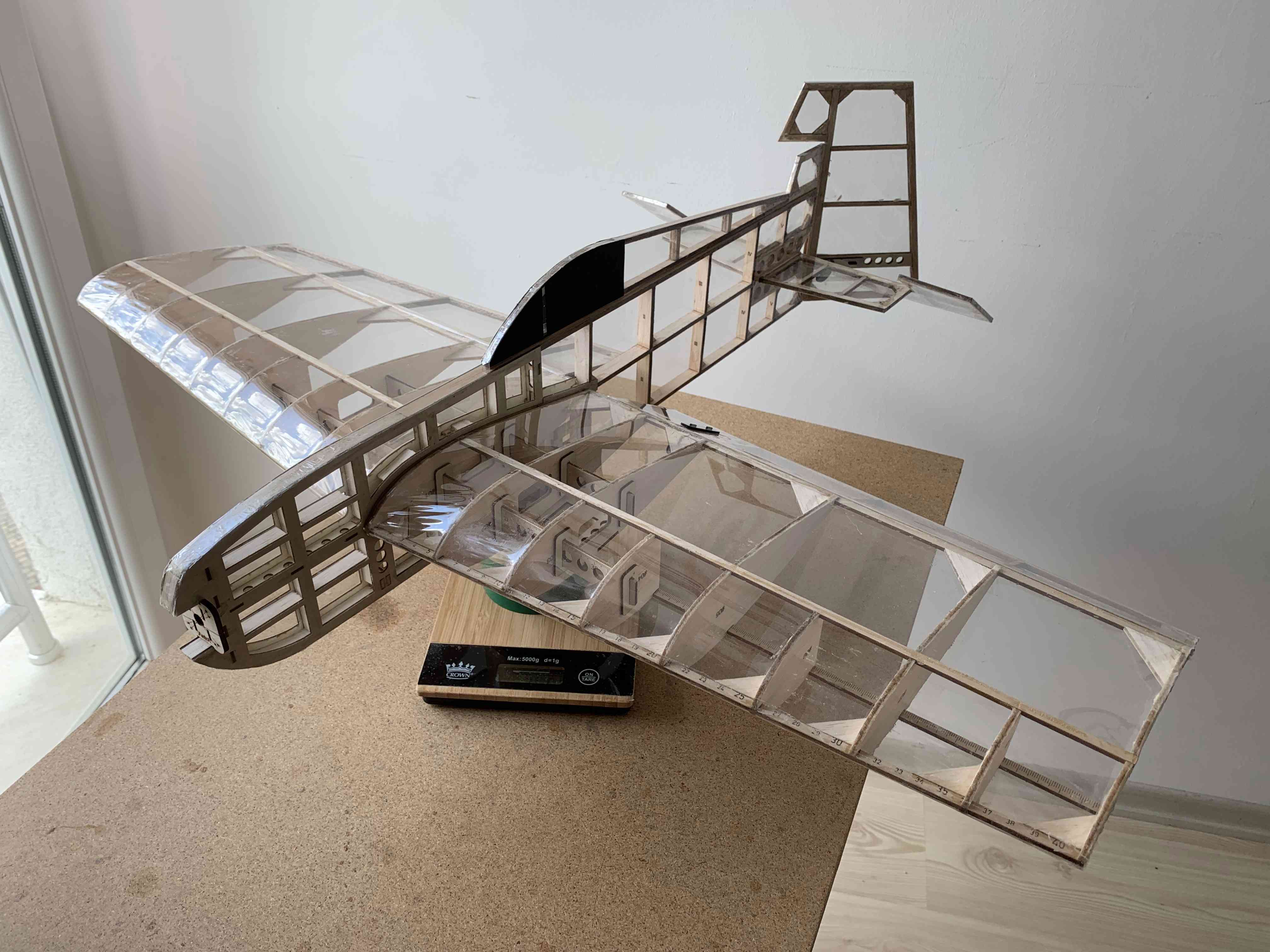

Итог сборки.

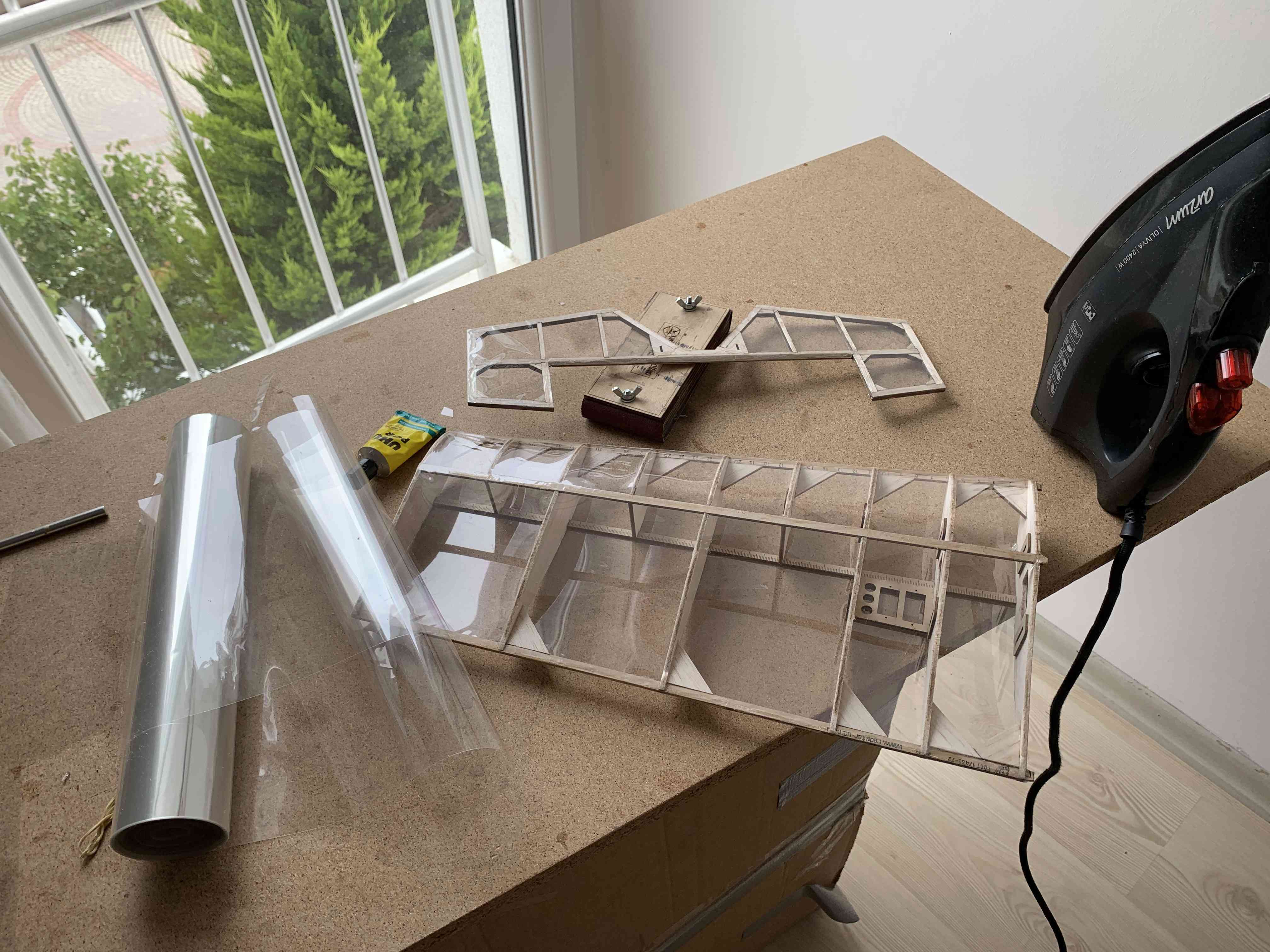

Начал обтяжку модели лавсаном. Для обтяжки используеся клей Uhu Por. Немного нудноватый процесс....
Интересно, есть ли в продаже прозрачная термоусадочная пленка с клеевым слоем?
Re: Бальзовый фан Vector
Простите, Вас в гугле забанили?
https://aliexpress.ru/item/1005005451184449.html Есть совсем прозрачная, есть цветная прозрачная. Собственно, я бы рекомендовал брать цветную
Почему цветную?! Чем она лучше?aaz38 писал(а): ↑30 июн 2023, 21:09

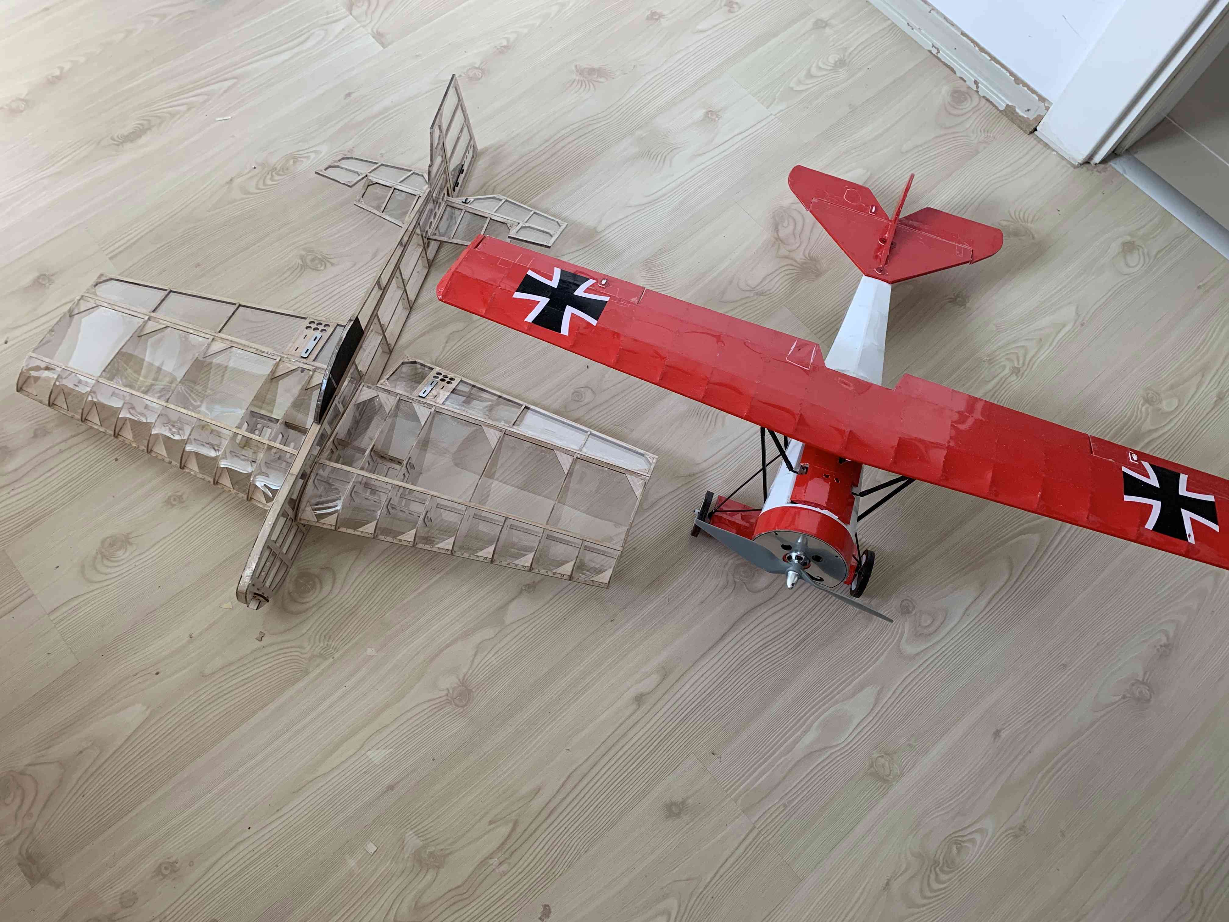

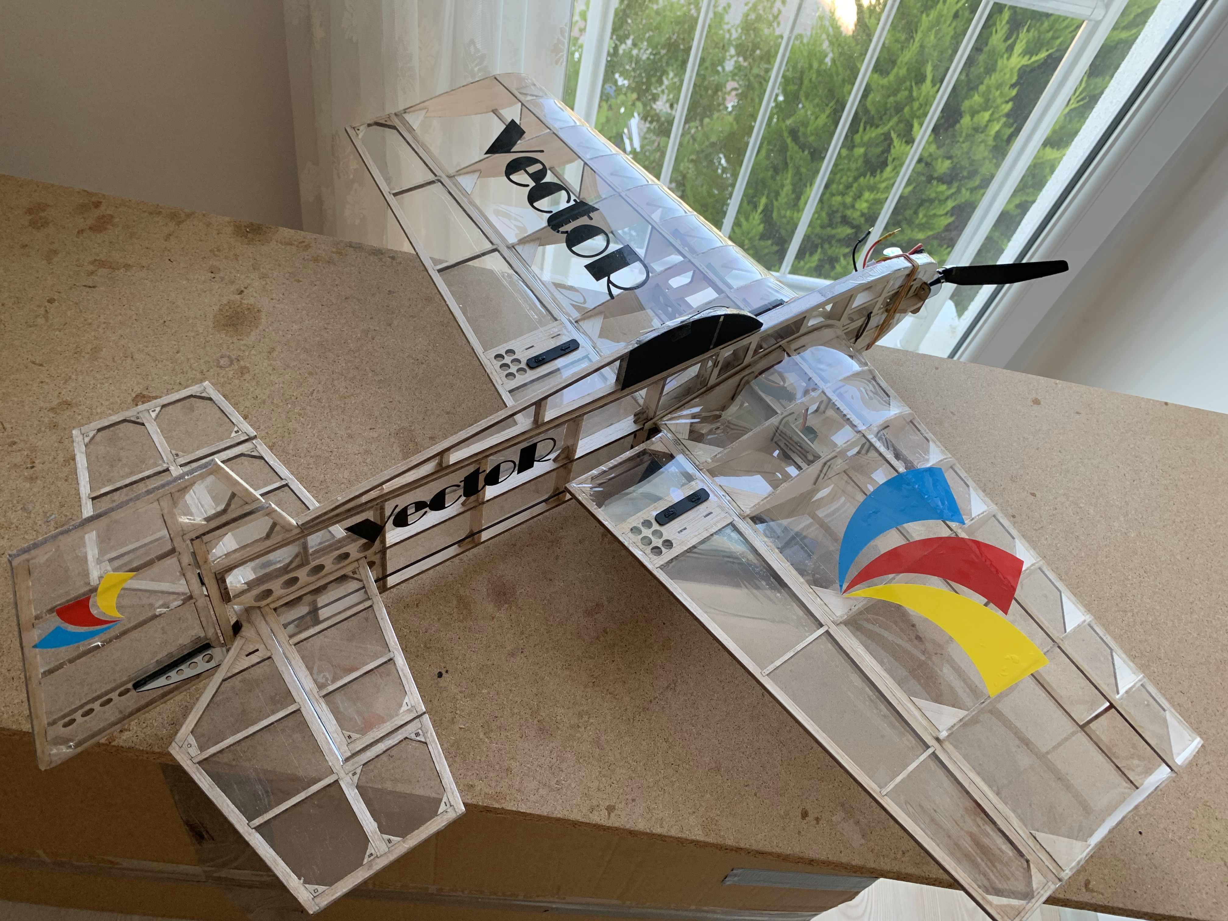

Обтяжка завершена... Следующий этап - установка электроники....
Для сравнения размеров - фото с Fokker'ом.
Во-вторых, это разнообразие. Комбинируя разные пленки, пилоты могут получить индивидуальные варианты.

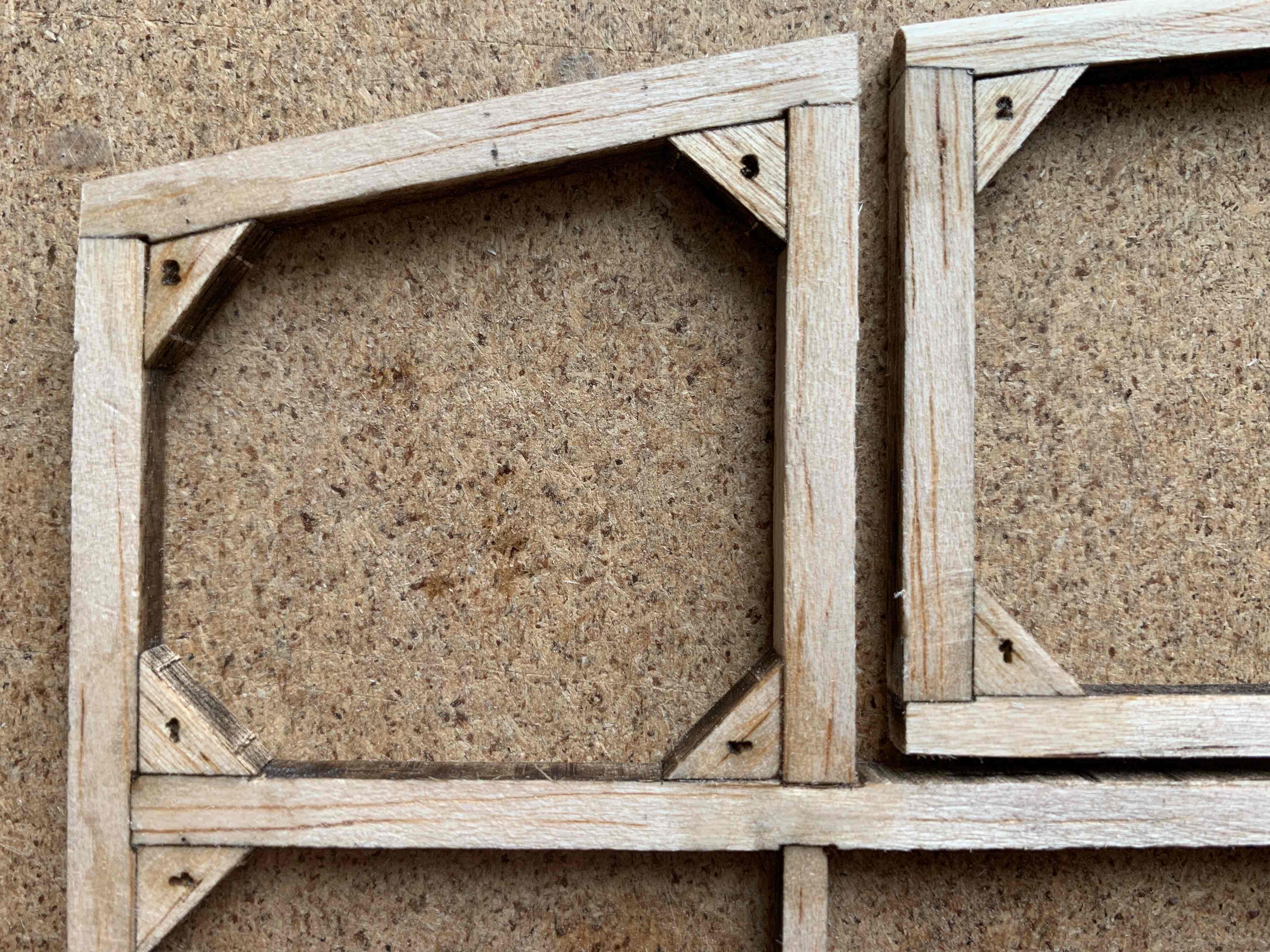

Кроме того, обрати внимание на конструктив. Везде стараются применить треугольные замкнутые контуры. Треугольник - жесткая фигура, а квадрат, как у тебя, нет. Визуально твоя модель выглядит тяжеловато,
Да, действительно полупрозрачные цветные пленки (а точнее модель с ними) смотрятся лучше.aaz38 писал(а): ↑01 июл 2023, 09:16
Во-первых, это красиво! С одной стороны, модель по-прежнему прозрачная, с другой - цветная. Стоит добавить немного наклеек с одной стороны, и будет хорошо читаемая в небе модель.
Под треугольником ты вероятно имел в виду ферму. Ферма действительно образует жесткую конструкцию, но я решил обойтись без неё, используя косынки по углам в качестве усилителей.
Видимость обманчива....
А как должна выглядеть визуально легкая модель?!

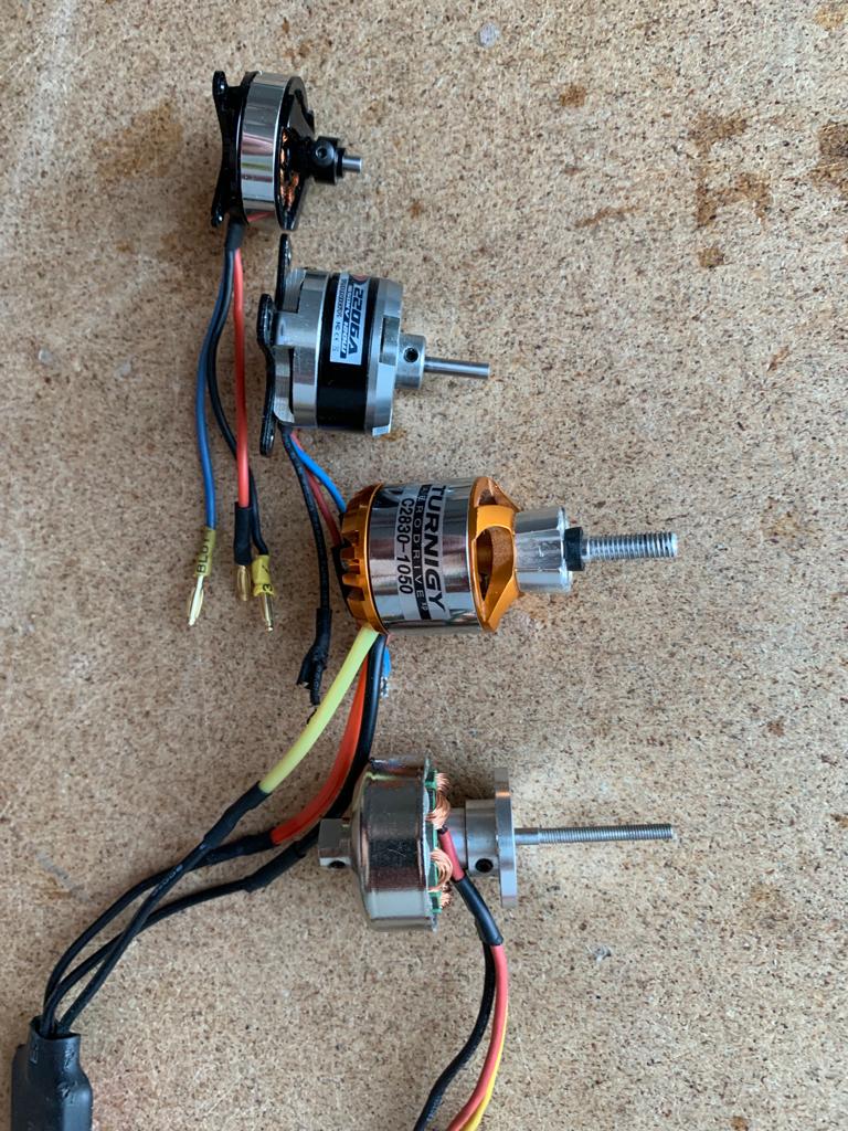

Опять вопросы по установке мотора....
В наличии под рукой вот такие моторы... На первом - модель летать будет, но выполнять силовые фигуры вряд ли.
Второй слабенький, почти такой же как и первый.
Третий - изначально был опробован на Fokker'e. Для Fokker'а слабоват, а для Vector'а, думаю подойдет. Правда у мотора жутко хрустят подшипники..... Надо посмотреть, что там стоит...
Четвертый - колокольчик, вал торчит из эээээ..... надо переставлять и мерить тягу. Изначально мотор стоял на метровой Вильге.
Александр , из представленных моторов думаю подходит 28-30 . Только надо будет подобрать винт . KV всё же маловат . 9" для этих оборотов очень мало , 10" чуть лучше , а на 12" может не хватить мощности . Я эти моторы называю моторами 22ой серии - по ротору они 28 мм , а по якорю 22 мм . Все они , что бы там в таблицах про них не писали , максимум дают 800 грамм тяги в статике и это с KV 1200 - 1250 . С меньшим KV и этого не дадут . Это много раз проверено . Всё решит полётный вес .
Полностью поддерживаю!ВВМ писал(а): ↑05 июл 2023, 22:06 Александр , из представленных моторов думаю подходит 28-30 . Только надо будет подобрать винт . KV всё же маловат . 9" для этих оборотов очень мало , 10" чуть лучше , а на 12" может не хватить мощности . Я эти моторы называю моторами 22ой серии - по ротору они 28 мм , а по якорю 22 мм . Все они , что бы там в таблицах про них не писали , максимум дают 800 грамм тяги в статике и это с KV 1200 - 1250 . С меньшим KV и этого не дадут . Это много раз проверено . Всё решит полётный вес .

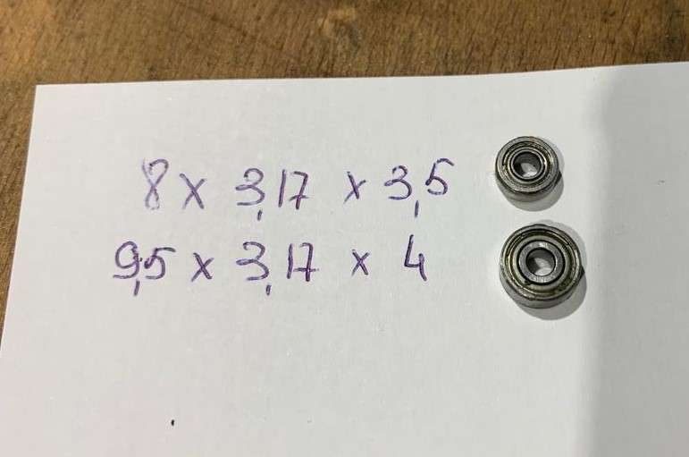

Разобрал мотор.
Подшипники интересные.
Разработчику мотора - респект!
В наличии под рукой таких нет....
Помыл WD'шкой... Грязи повылезло порядочно...
Накормил маслом... Посмотрим как будут выполнять свою функцию.
Мотор с промытыми и смазанными подшипниками стал скрипеть не так противно.... Заказал новые. Найти подшипник под замену также составляет определенную трудность. Нашел справочник, типа каталога и уже по нему нашел требуемый на Али.

Немного декалей на Vector...
