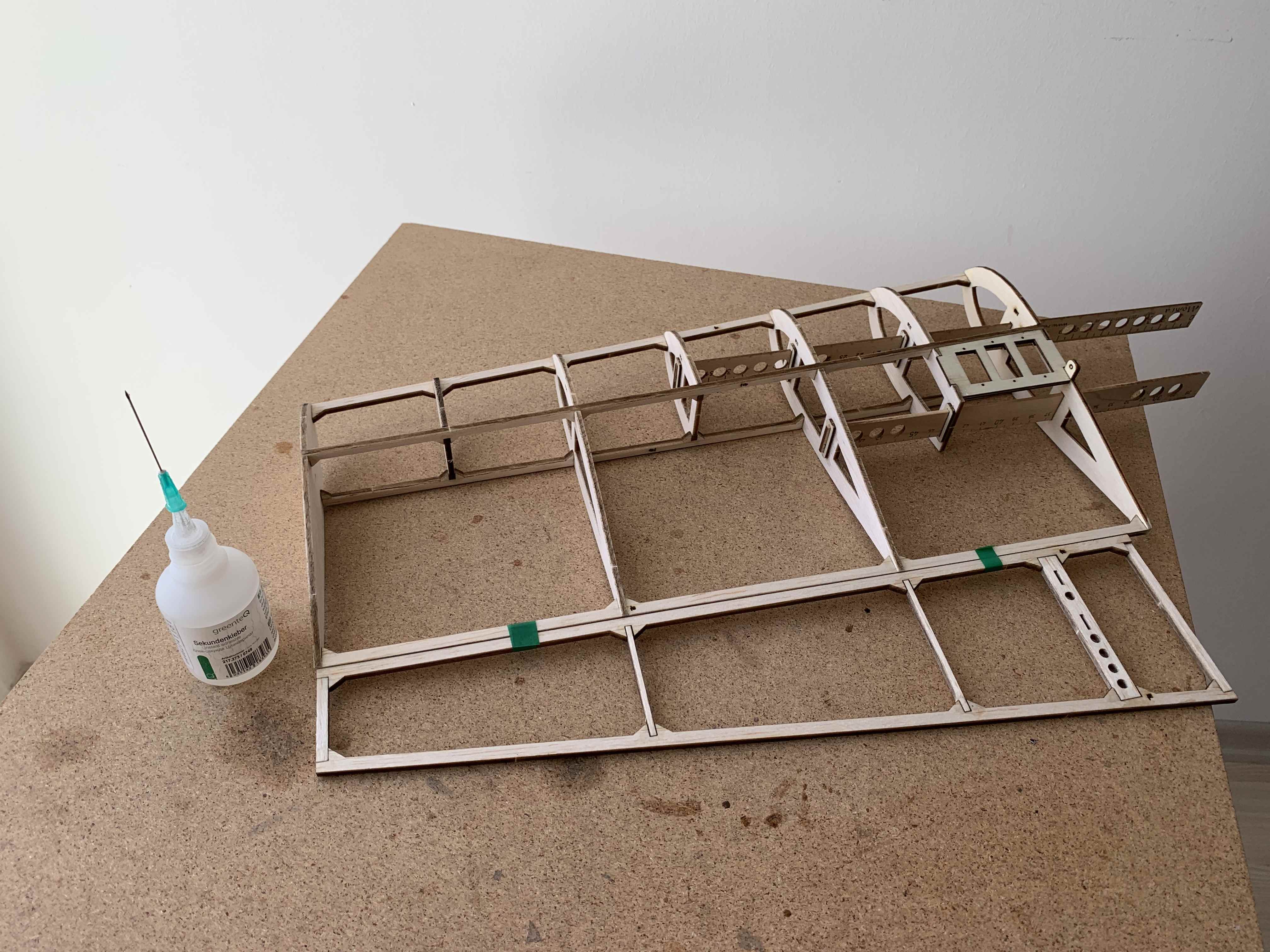

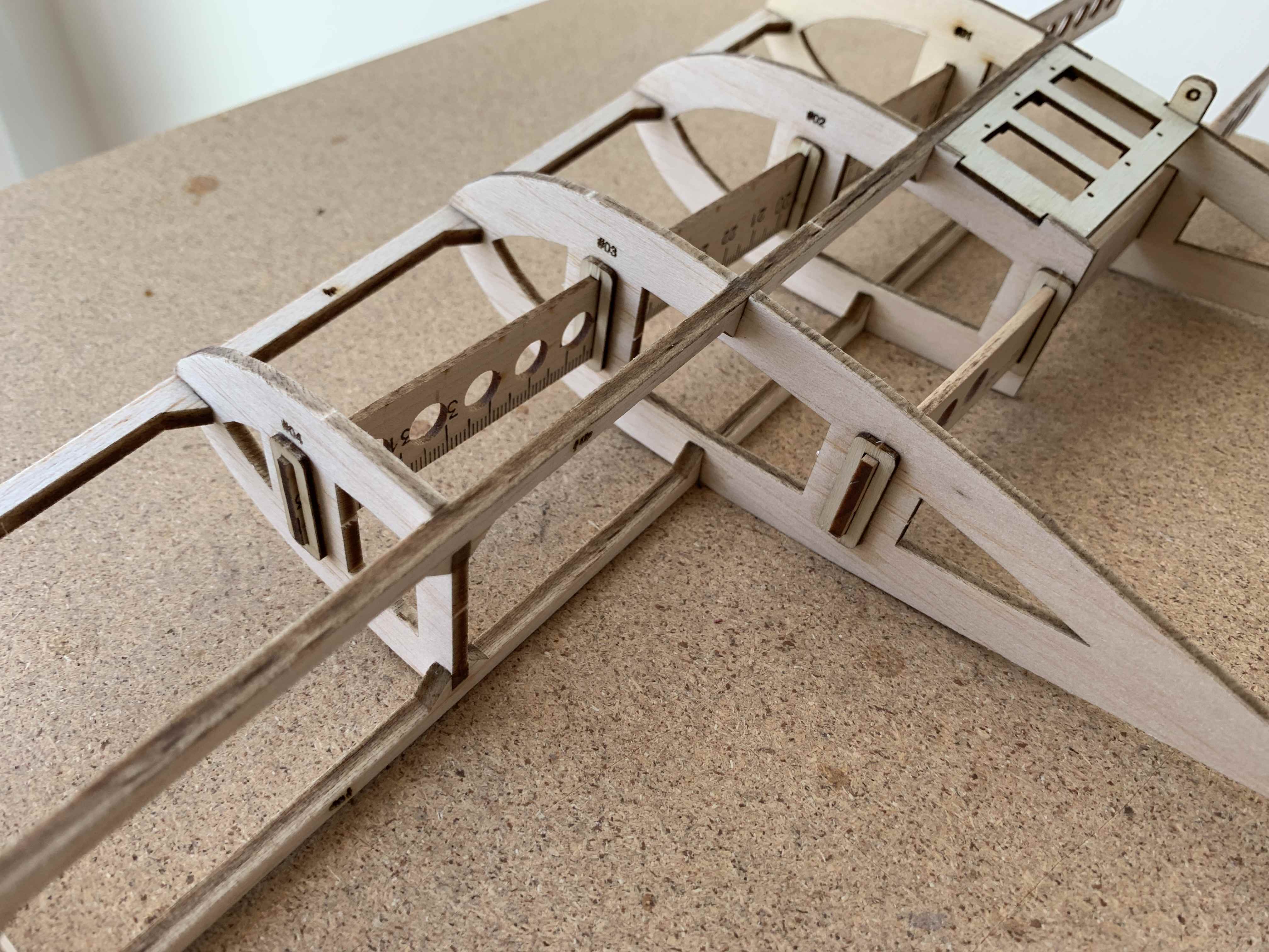

Re: Бальзовый фан Vector

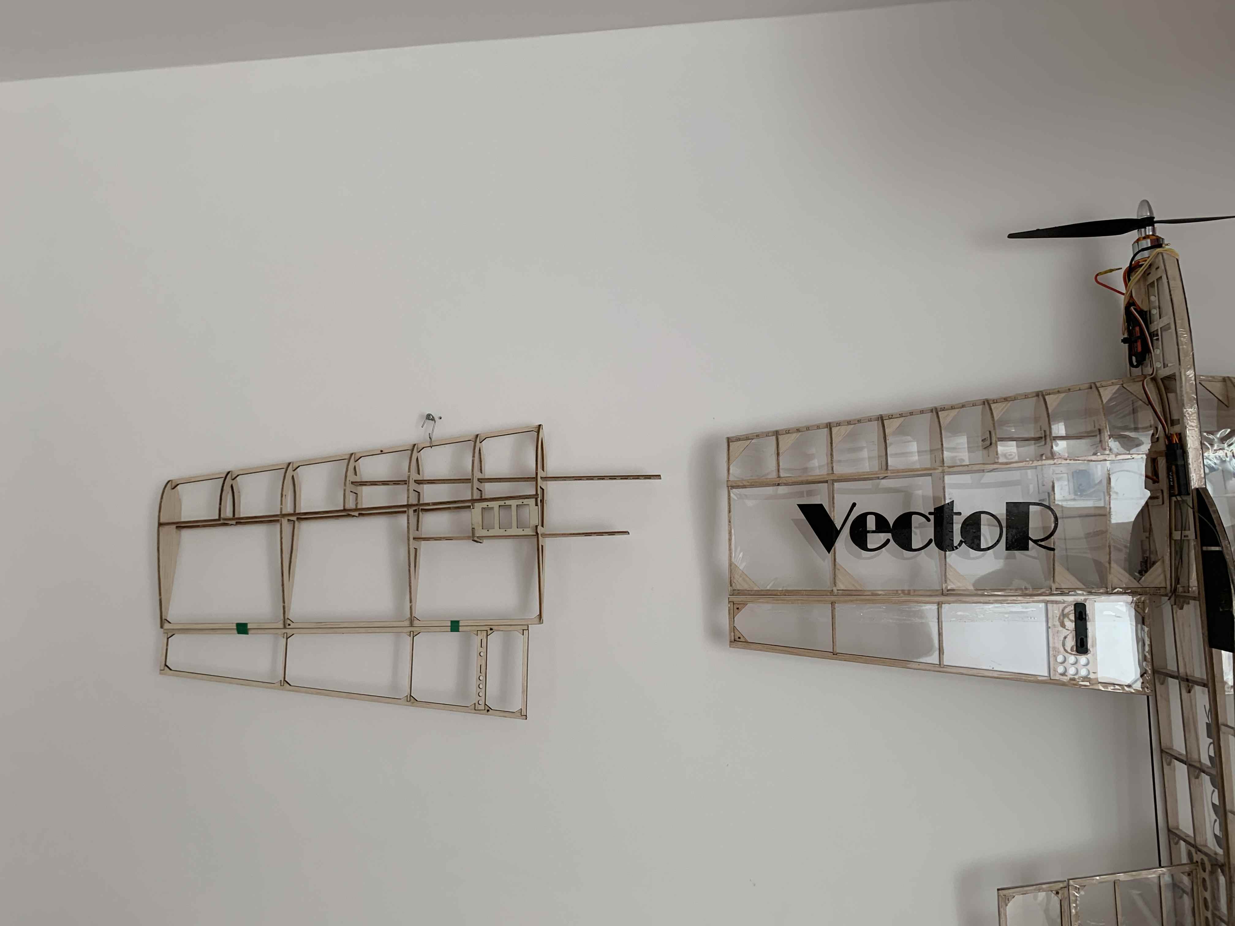

Варианты облегчения....
Ну то есть мы вернулись к началу - ИМХО.

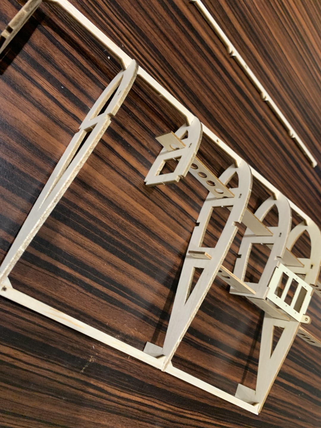

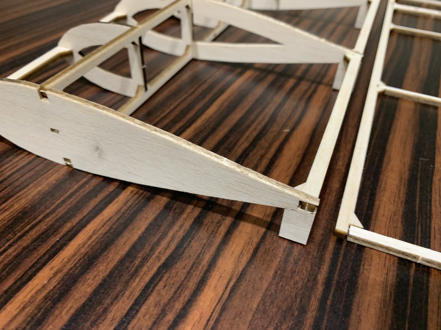

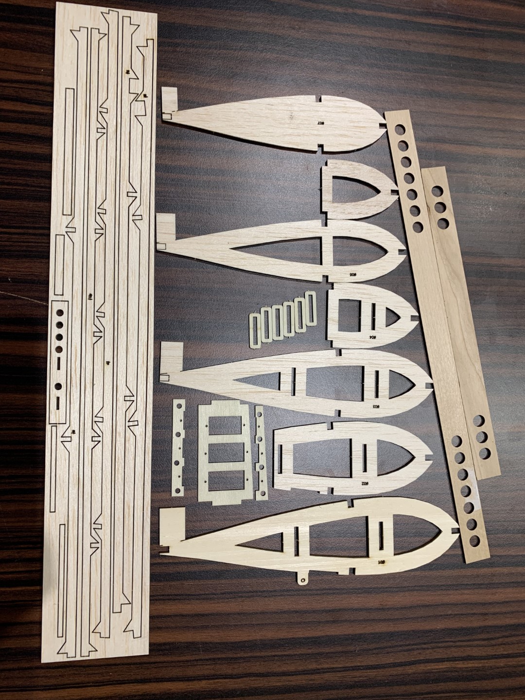

У тебя в нескольких местах есть неоправданное дублирование конструктивных элементов. Например на полку фюзеляжа ты накладываешь нижнюю кромку фонаря, в результате в одном месте склеиваются два куска дерева, хотя там для прочности и одного не нужно. Аналогичная ситуация в месте стыковки консолей крыла к плоскому фюзеляжу - 4 нервюры в одном месте. Может рассмотреть другой вариант изготовления консолей? или вообще цельное крыло? Ведь модель же изначально неразборная по сути?
Часть фюзеляжа от середины крыла в сторону хвоста выглядит громоздкой и тяжелой. Предпочтительней было бы сделать боковины из тонкой бальзы с вырезами. И больше использовать "ферменные" конструкции из треугольников, а не квадратов.
Излишними деталями смотрятся усилители кабанчиков на элеронах. Кабанчики вклеиваются в бальзовый элемент и живут так всю жизнь модели. Кабанчик на элеронах имеет чрезмерный размер.
В общем, облегчать есть куда. Если есть желание.
Второй момент, на который стоит обратить внимание, это презентация. Твой вариант с прозрачным лавсаном выглядит весьма непрезентабельно. Плюс квадраты фюзеляжа. Как итог - я такой самолет приобретать не хочу. Не возбуждает он меня. Стремительности нет, изящности нет, скорее наоборот. Впрочем, есть любители разного. Например, моя жена когда видит какую-нибудь собачку типа мопса, говорит: давай заведет такого уродца, я его буду любить...
Третий момент. Чем ты можешь заинтересовать потенциального покупателя? В чем преимущества твоего самолета? Дешевизна? Кто твой потенциальный клиент?

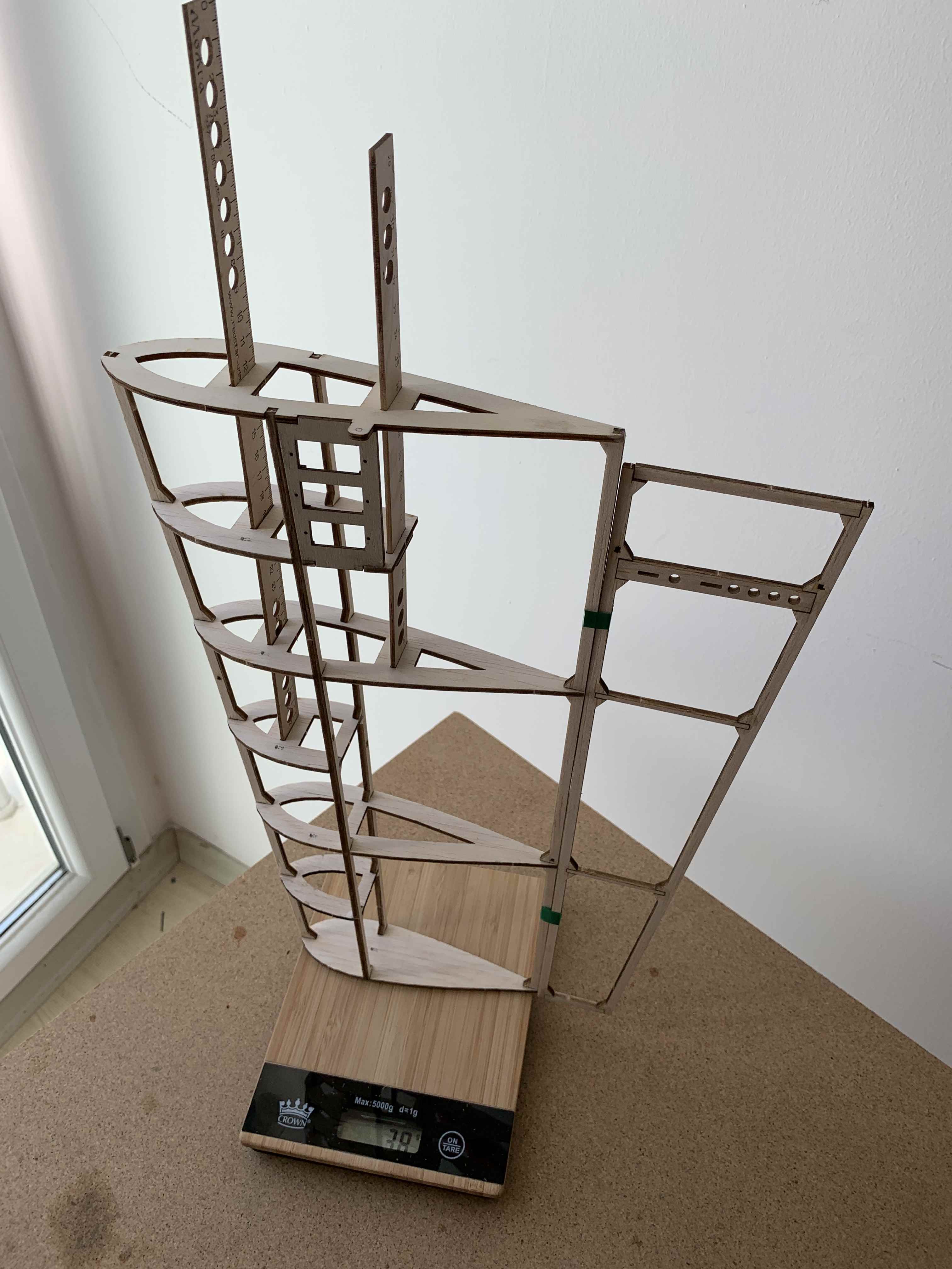

Сегодня соберем консоль, взвесим и сравним с предыдущей...

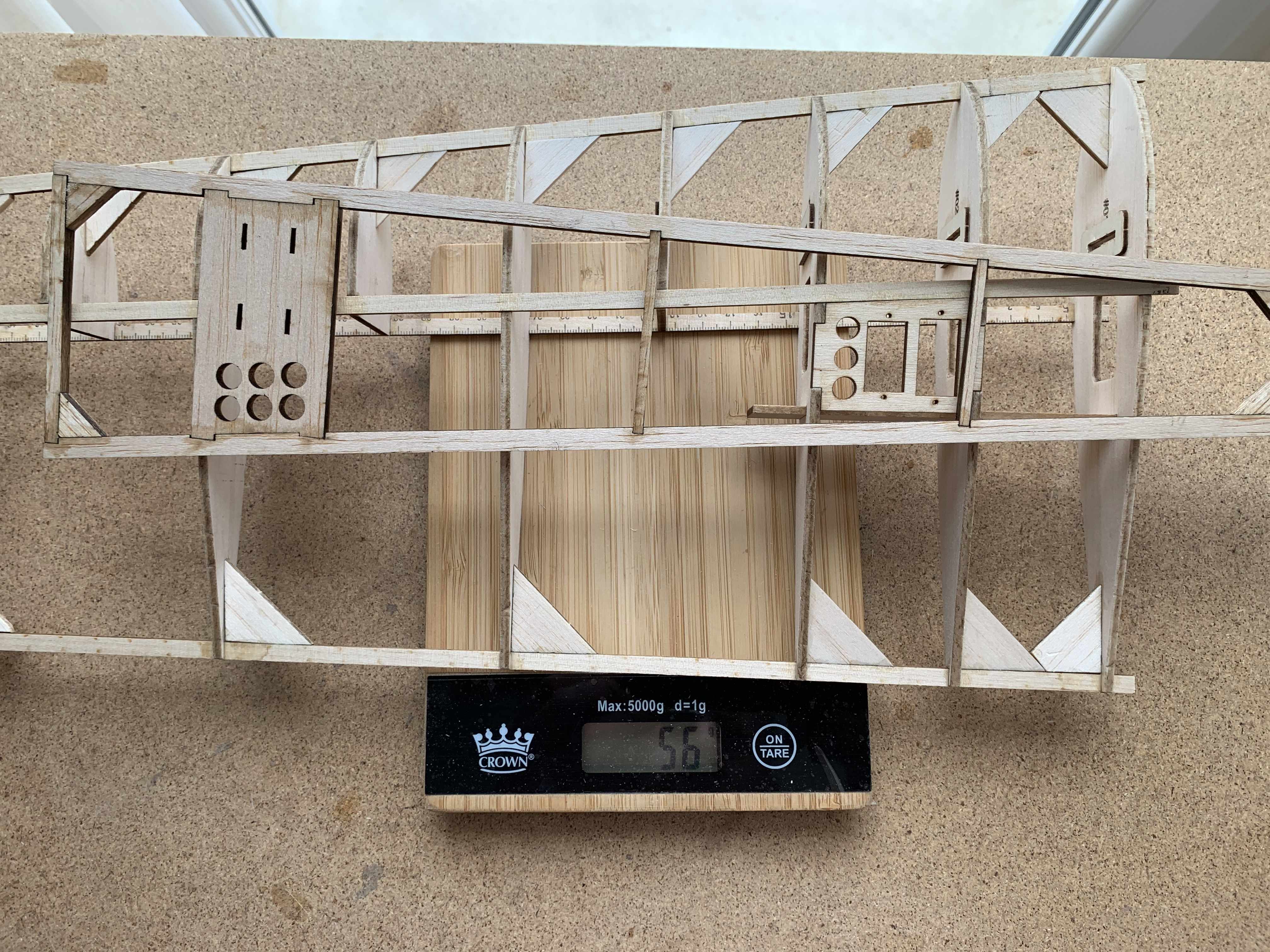

Консоль собрана....

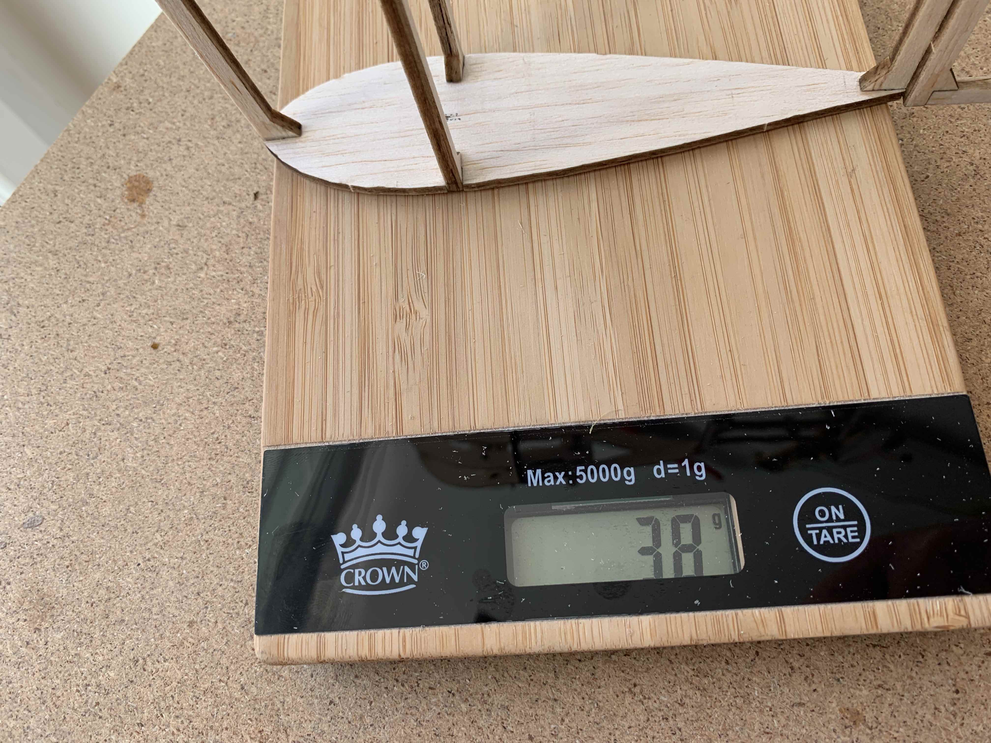

Подытоживая....
Прежняя консоль 56 грамм Новая 38 грамм
Разница почти 20 грамм. Умножаем на 2. Выиграли 40 грамм на крыле!
