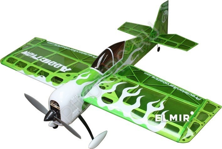

Precision Aerobatics Addiction
Precision Aerobatics Electric Shock
- Сообщения: 2285
Re: Бальзовый фан

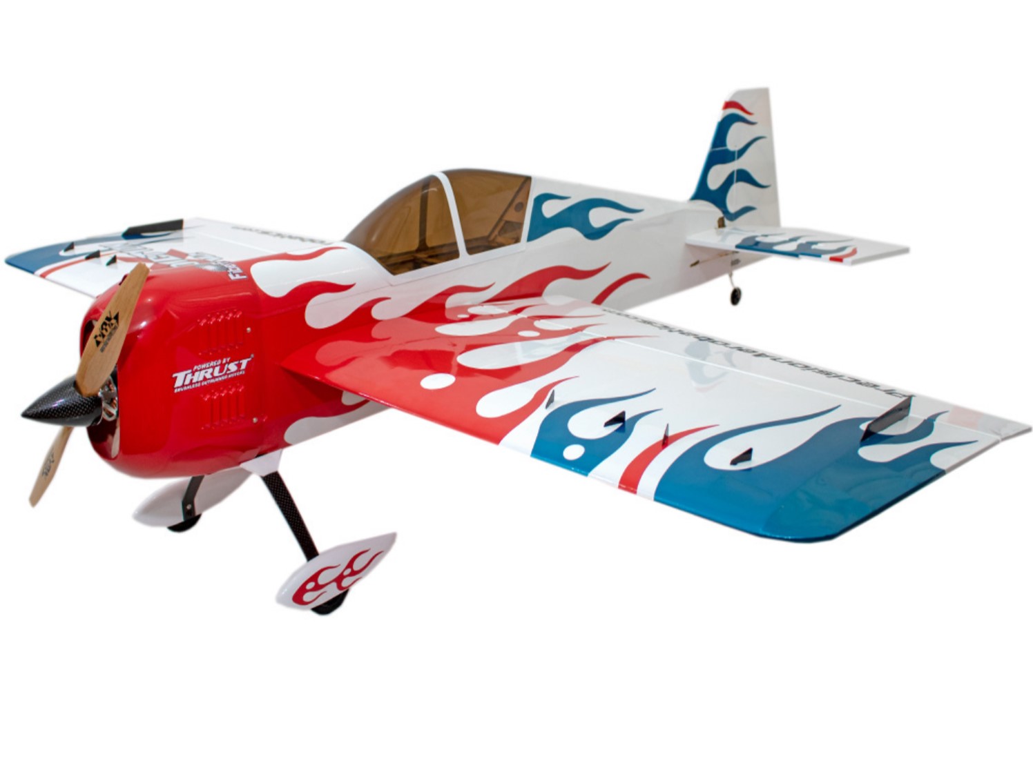

Хотя первый вариант отпадает. В заданный вес попасть не получится.
Re: Бальзовый фан
Да, по первому, боюсь, в плановый вес не уложиться...

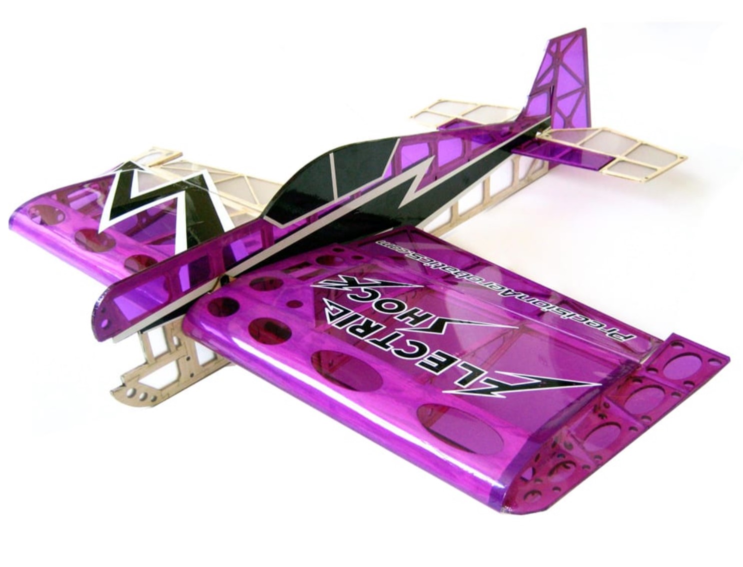

У второго лобик бальзовый что-ли?!

Да. Гнутый бальзовый лоб.
Re: Бальзовый фан
Крыло собрано из двух консолей, на трубе. На внутренних торцах консолей - ушки.

Интересно, как обшивается лобик при таких вырезах (овалах)?
По идее, здесь, в узких местах, должно всё перекашиваться при обшивке...
- Сообщения: 2285
Re: Бальзовый фан
Я думаю, что сначала вырезается заготовка, затем она гнется на болване, а затем клеится на крыло.

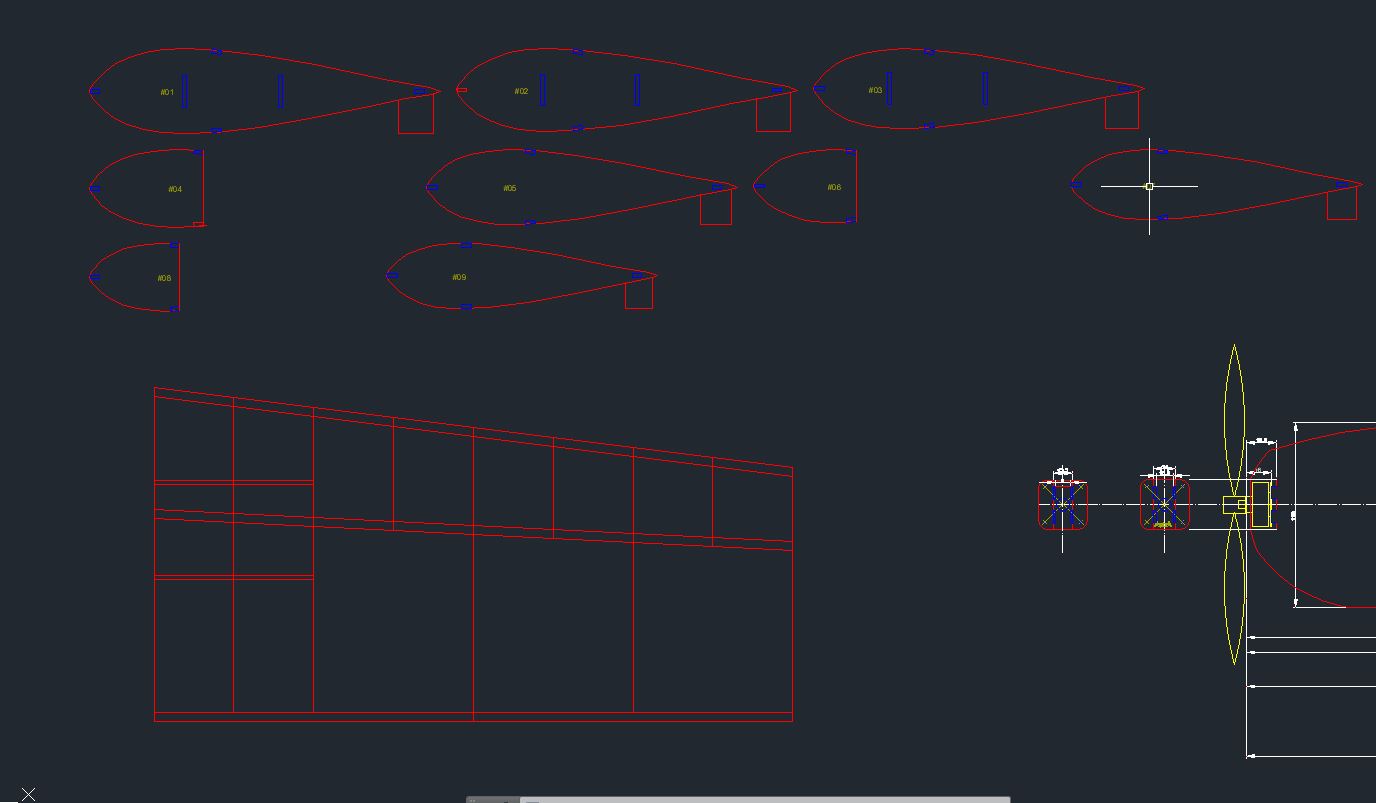

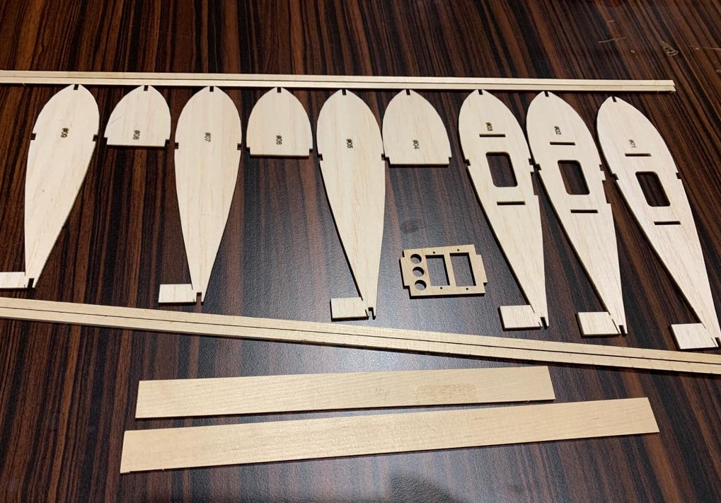

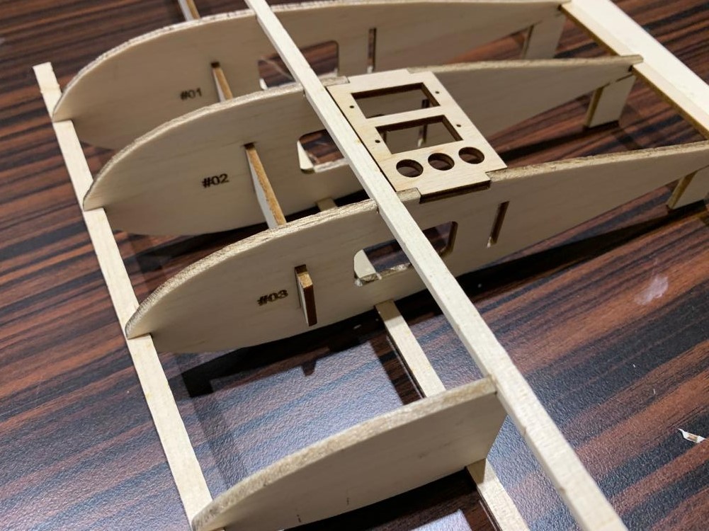

Первые пробные резы...

- лобик крыла я бы закрыл для эстетичности бальзой. При обтяжке проступят рёбра. Можно сделать как на Аддикшене, бальза с окнами: Если я вдруг возьму комплект для сборки, то буду запихивать подсветку сразу внутрь.

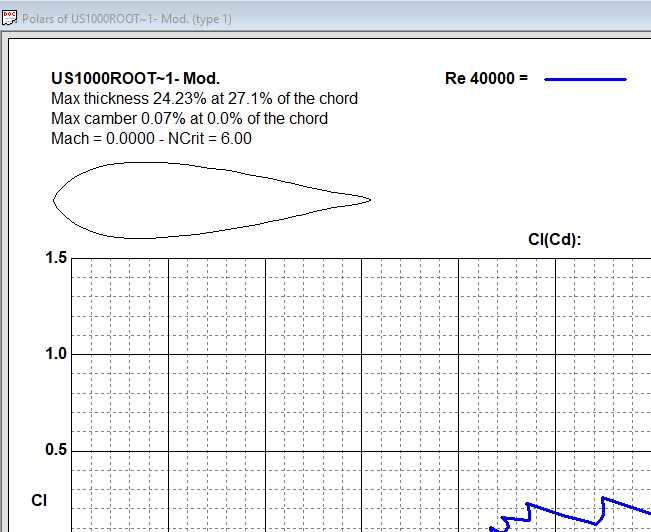

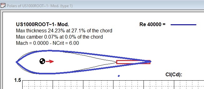

Профиль вот такой...
Элероны будут с большой площадью. Плоские. По прочности на кручение - посмотрим... Планируется бальзовая рейка 4*4 или 5*5.
А мне нравятся обтянуные ребра. Впрочем ничто не мешает сделать варинат с зашитым лобиком.
Re: Бальзовый фан

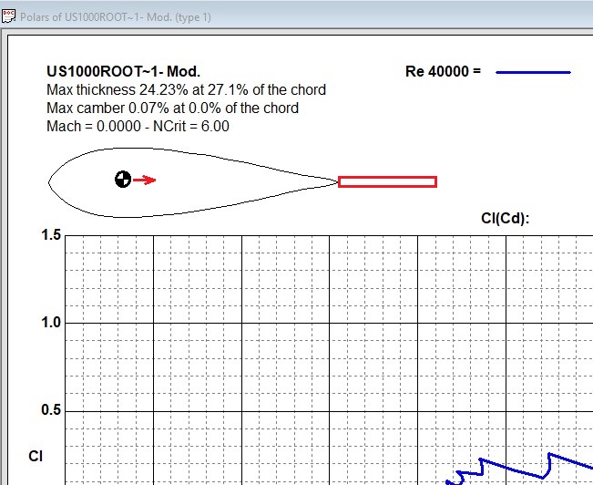

Вот тут кроется системная ошибка. При добавлении элеронов к твоему профилю сам профиль меняется. Увеличивается хорда крыла, уменьшается относительная толщина, смещается расположение максимальной толщины относительно хорды.A-street писал(а): ↑20 апр 2023, 08:05Профиль вот такой...
То есть тебе надо было рисовать всё крыло целиком, а потом в нём вырезать элероны.

Саша, спасибо за комментарий. В идеале так и должно быть.aaz38 писал(а): ↑20 апр 2023, 08:59
Но.... Пока оставляем текущую схему, посмотрим, что из этого выйдет....

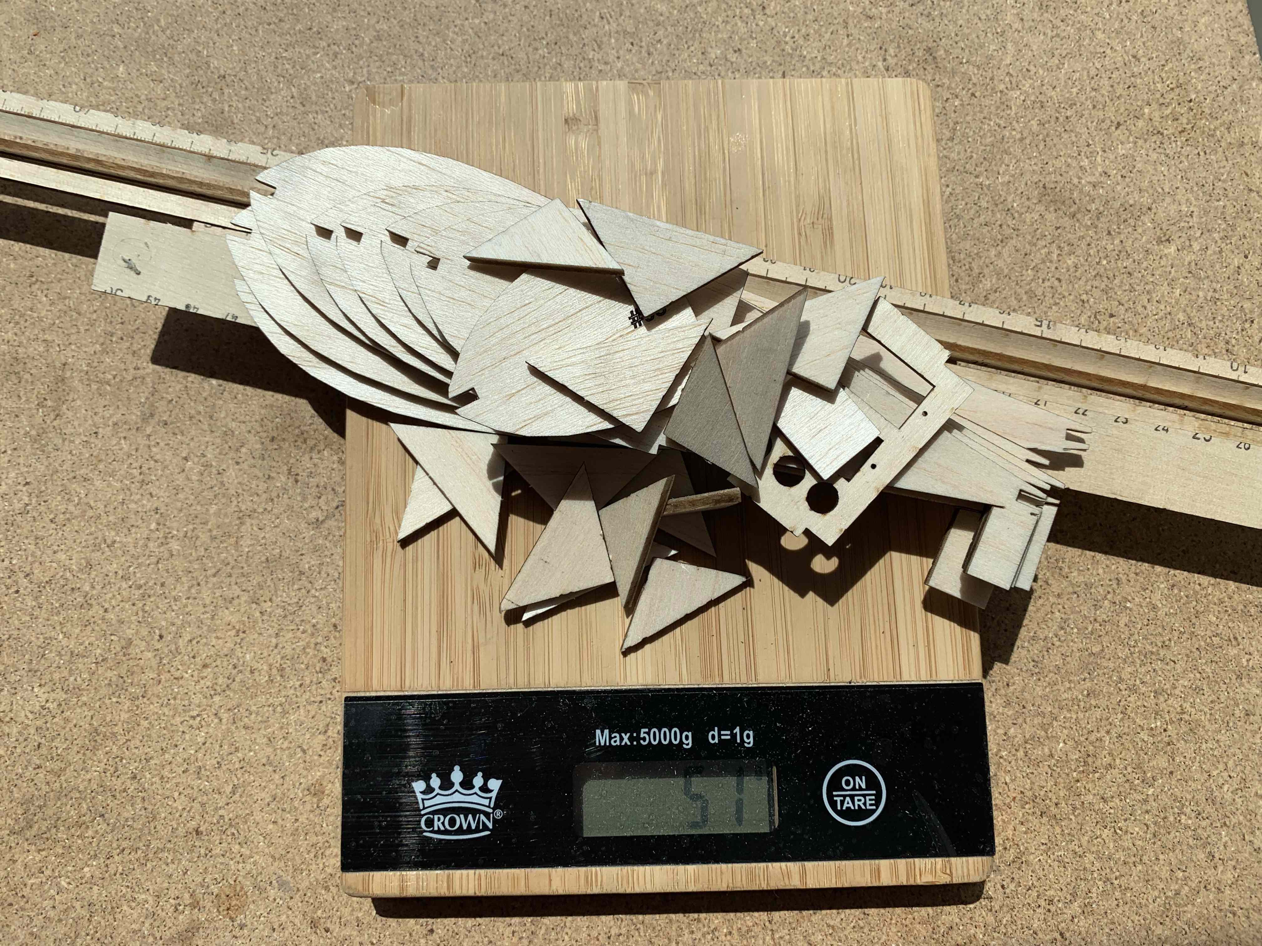

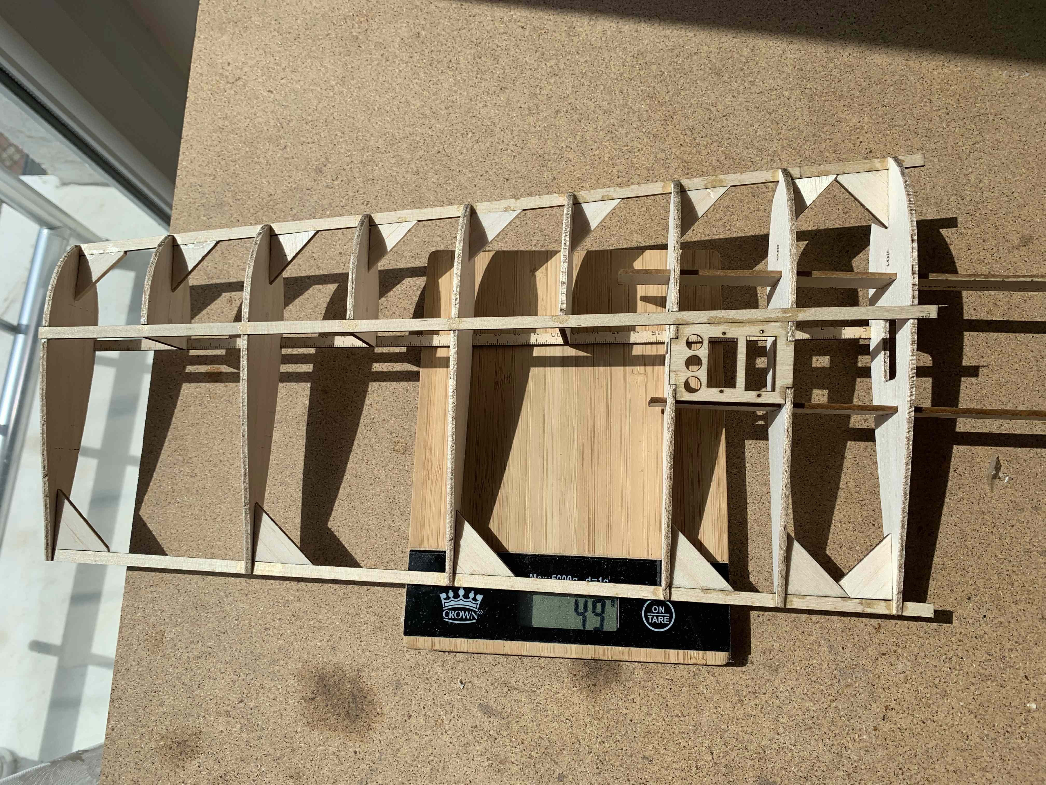

Вес нарезки консоли составил 51 грамм.

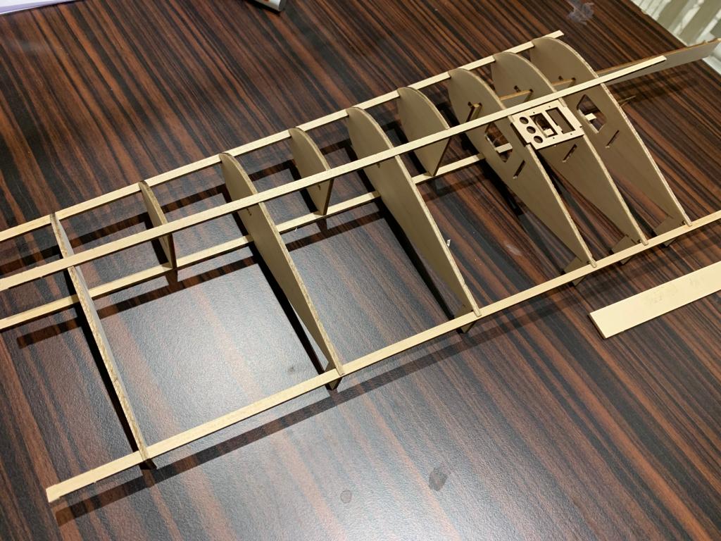

Консоль в сборе.
