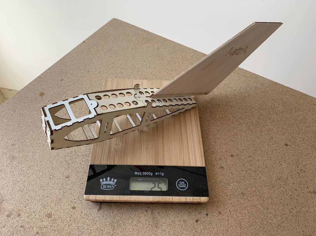

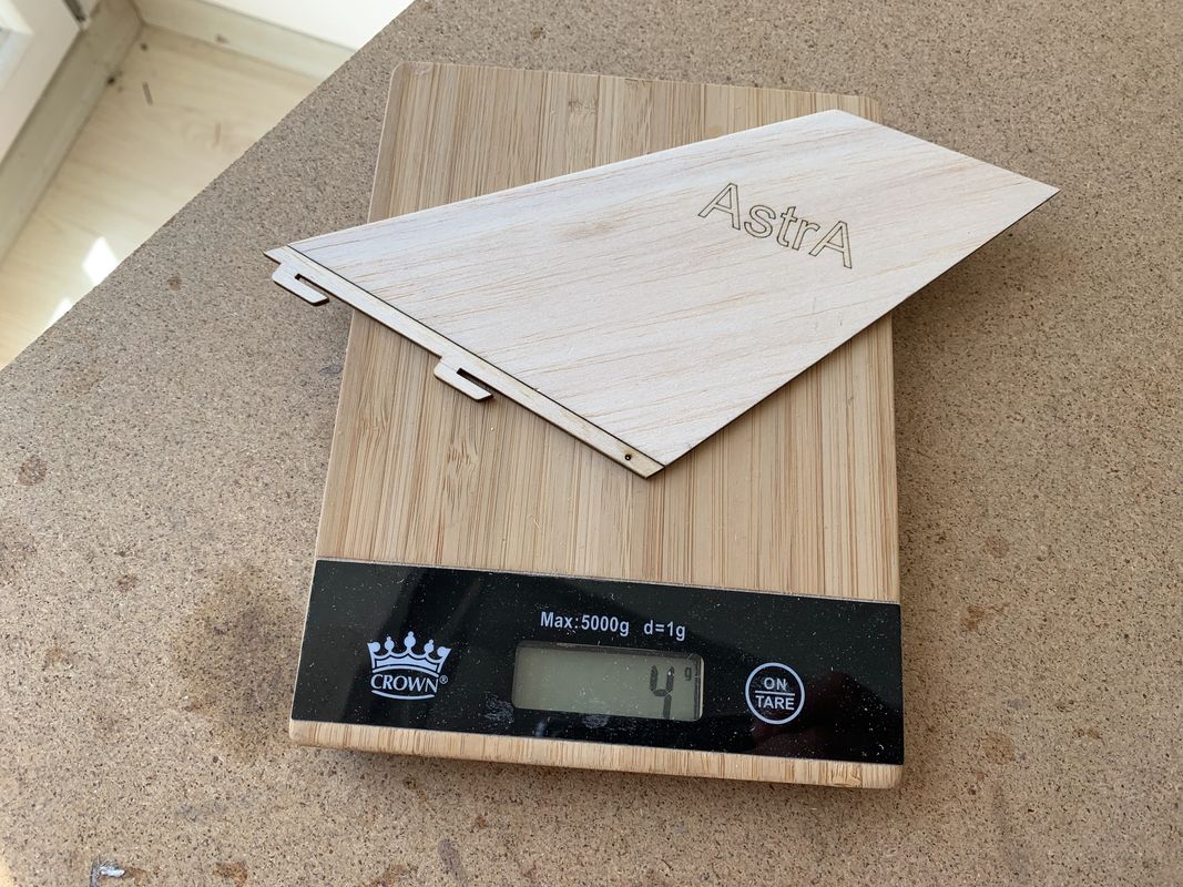

A-street писал(а): 05 авг 2023, 20:13 Итого 138 грамм.
С весовой борьбой почти закончили.... Ждем прихода пленки и петель...
Чтобы не было скучно, продолжим тему Vector аля летающее крыло, он(а) же электробойцовка...

Барсик

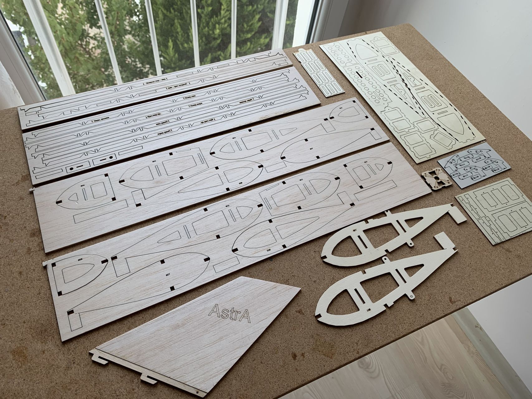

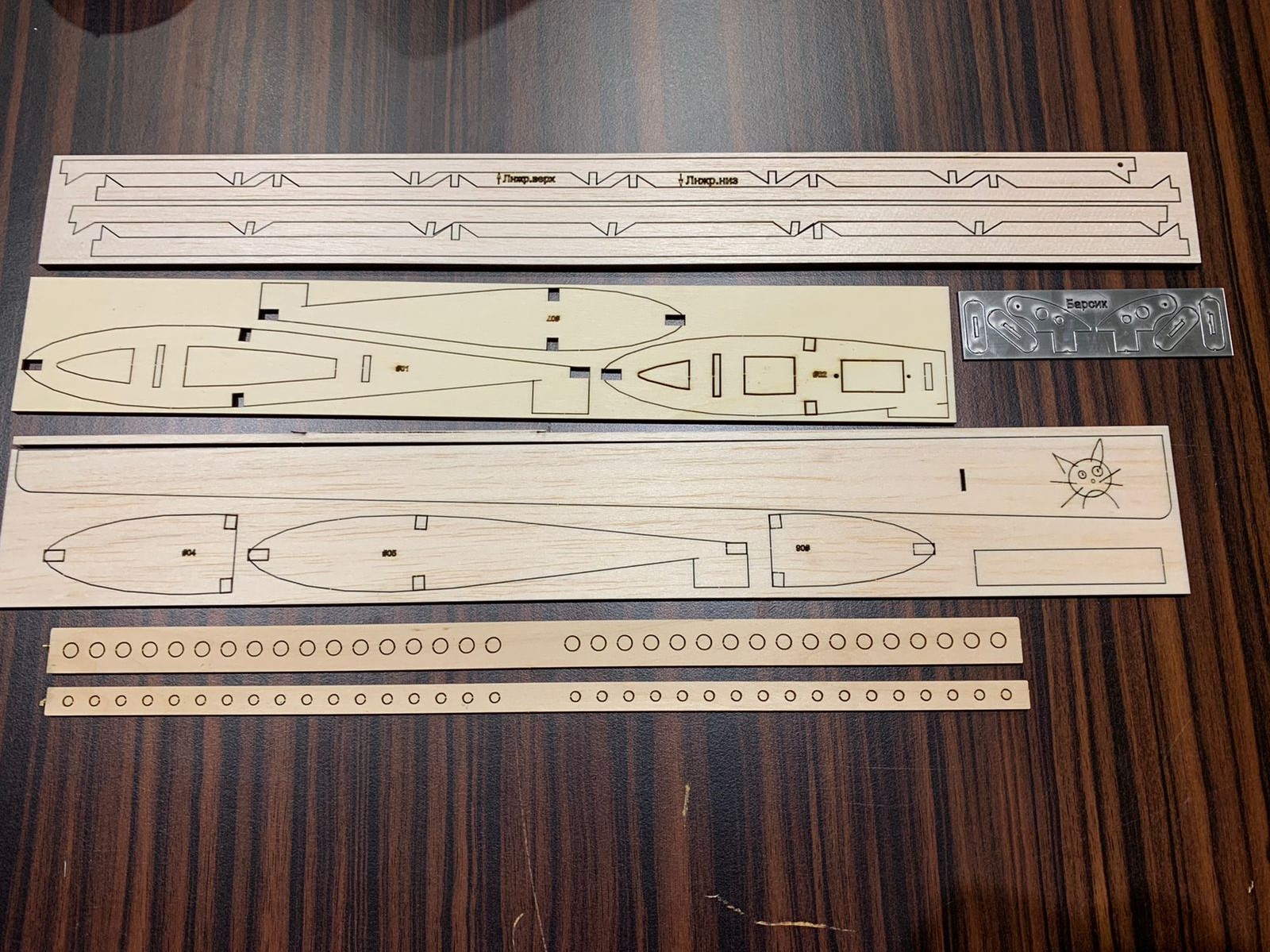

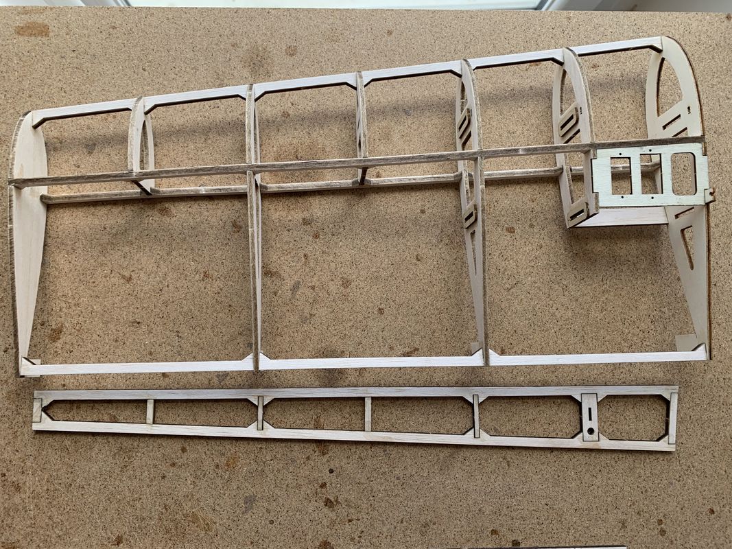

Нарезали...
Барсик
Вес планера без обтяжки 92 грамма.

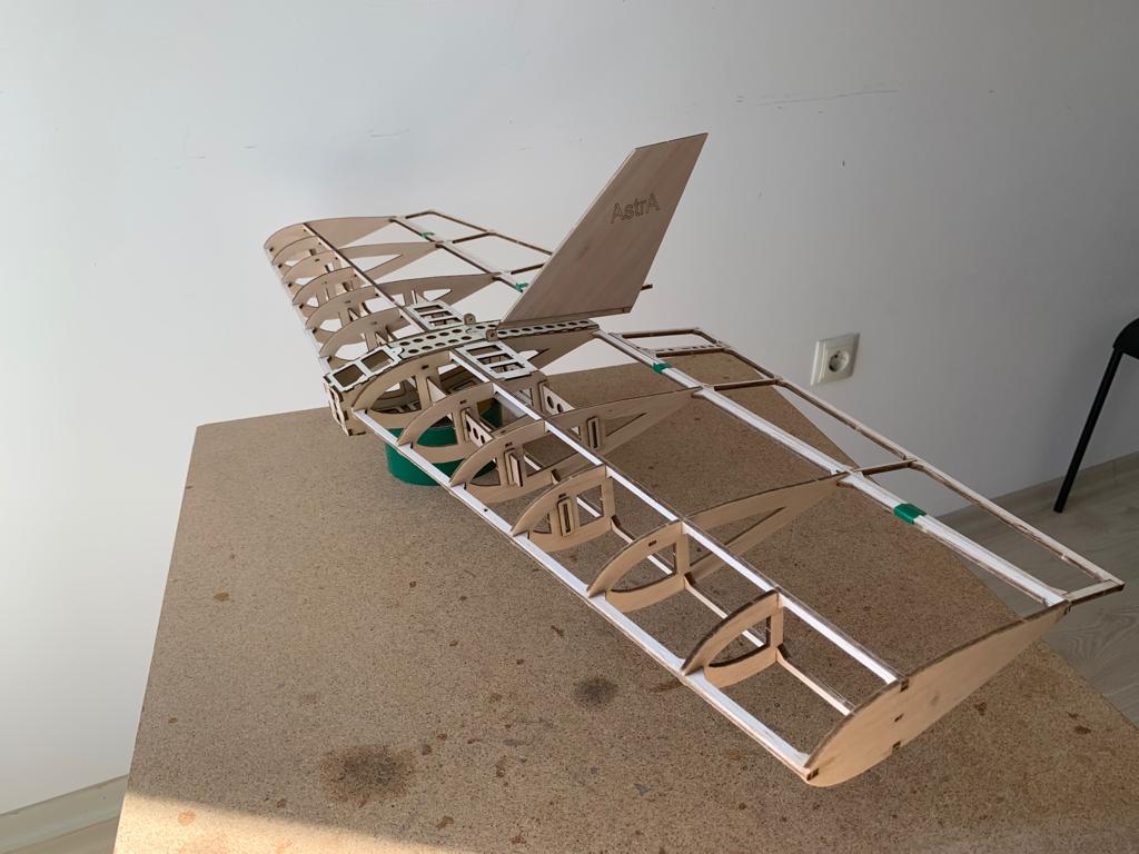

Re: Бальзовый фан Vector

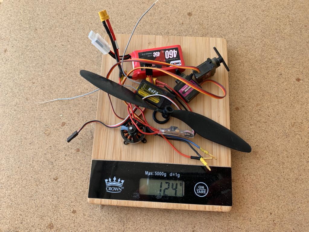

Существующий сетап...
92+124=216 граммов.
Если берем максимальный вес 250 грамм, то остается 34 грамма на обтяжку, тяги и кабанчики...

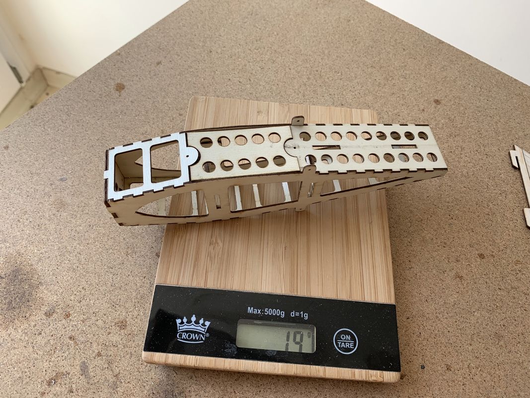

Re: Барсик

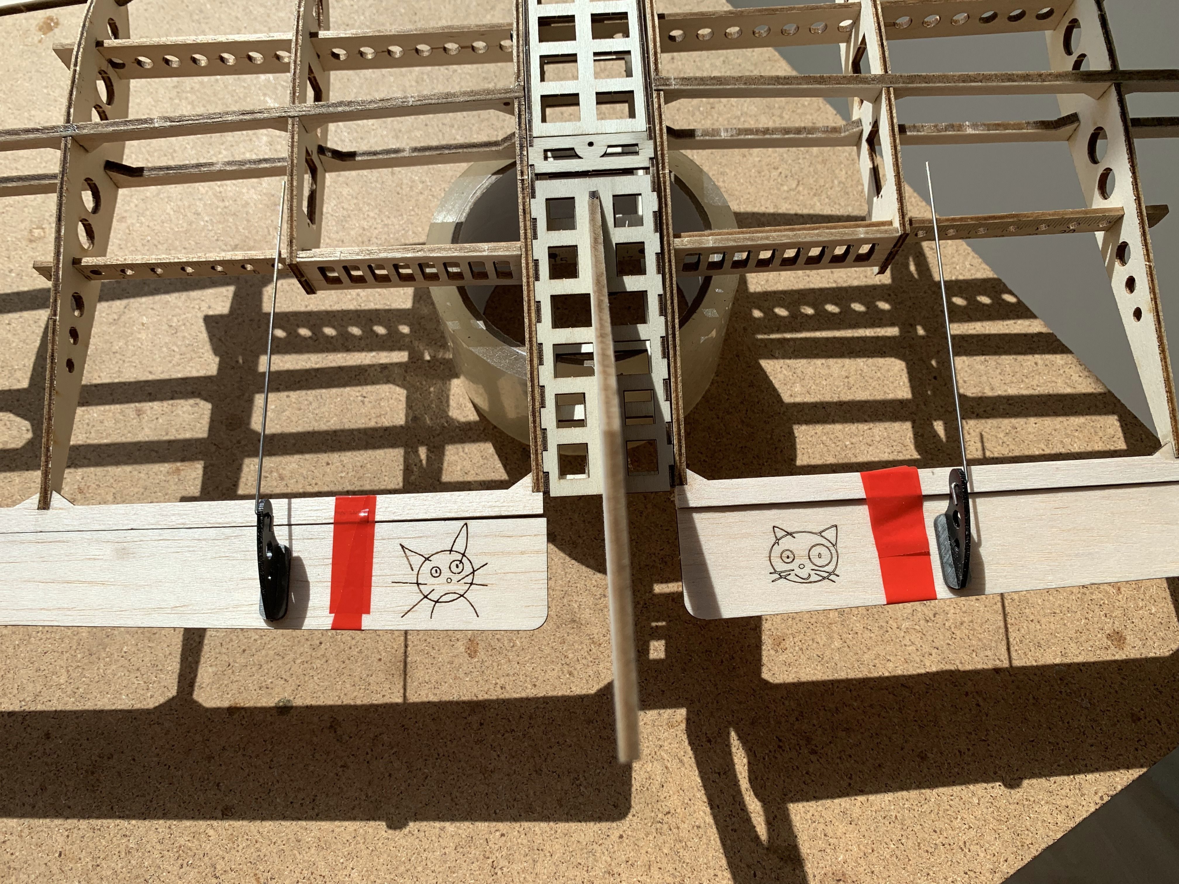

Переделан фюз, с учетом замечаний... Изменены элероны...

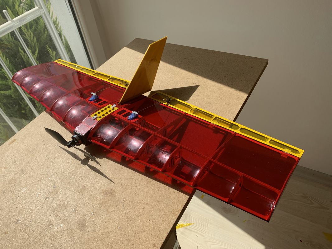

Re: Барсик
В итоге вес то какой? Батарейки на сколько хватит? 850 впритык а 460 ни о чем.
Re: Барсик
Вес получился 235 граммов, с батарейкой ONBO 460.

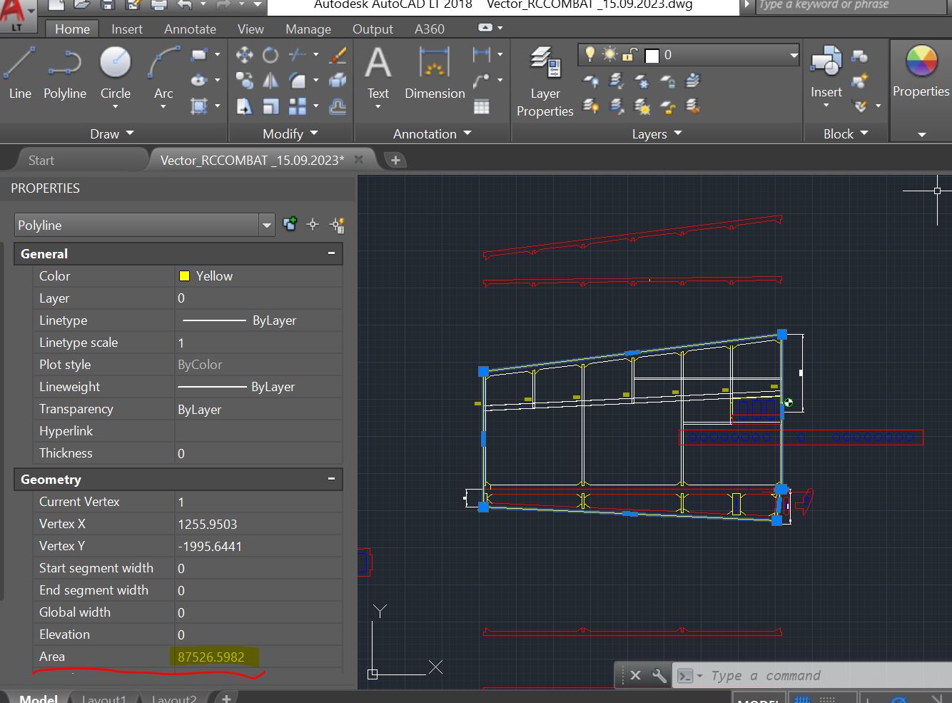

Площадь крыла 17.5 дм2. Нагрузка на крыло 13.5 гр/дм2.
По идее должен порхать.
Опять-таки крыло просто взято с Вектора, без глобальных переделок.
Если заморочиться и с крылом, и с фюзеляжем, то можно сбросить еще граммов 20...50... я думаю... :?

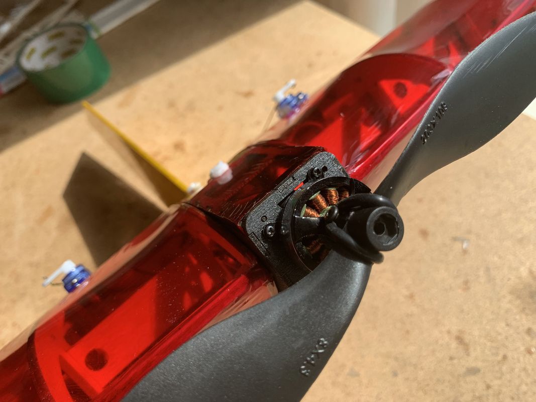

Re: Барсик
460 для этого моторчика хватит на 2,5 минуты точно , он больше 12-ти ампер не кушает , в полете еще разгрузится не в этом суть.Порхать конечно получится , воевать не совсем.Мини - это скорость и маневренность .Стреловидность по передней кромке вроде бы предполагает высокую скорость ,но толщина профиля слишком большая и энерговооруженность никакая, задняя кромка почти прямая линия ,какая тут маневренность.Вот если бы поменять их местами получилось гораздо лучше , но возникнет проблема с центровкой.
Re: Барсик
стажер писал(а): 11 сен 2023, 21:53 460 для этого моторчика хватит на 2,5 минуты точно , он больше 12-ти ампер не кушает , в полете еще разгрузится не в этом суть.Порхать конечно получится , воевать не совсем.Мини - это скорость и маневренность .Стреловидность по передней кромке вроде бы предполагает высокую скорость ,но толщина профиля слишком большая и энерговооруженность никакая, задняя кромка почти прямая линия ,какая тут маневренность.Вот если бы поменять их местами получилось гораздо лучше , но возникнет проблема с центровкой.
Сереж, по току согласен, потребляет порядка 10 ампер. По толщине профиля также поддерживаю, не для больших скоростей. По энерговооруженности - данный мотор в купе с 8*4,3 выдавал тягу около 500 граммов. По геометрии также нужно смотреть в деле...

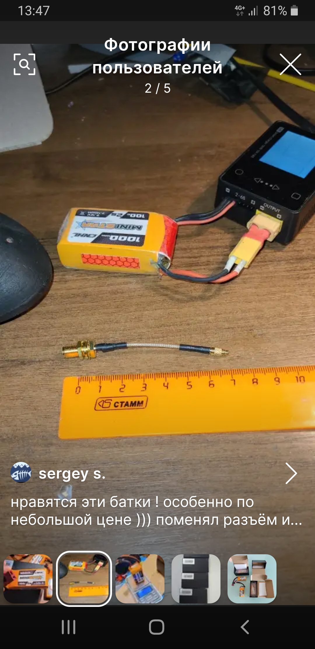

Сереж, а вы какие АКБ используете под Мини. Интересуют размеры.

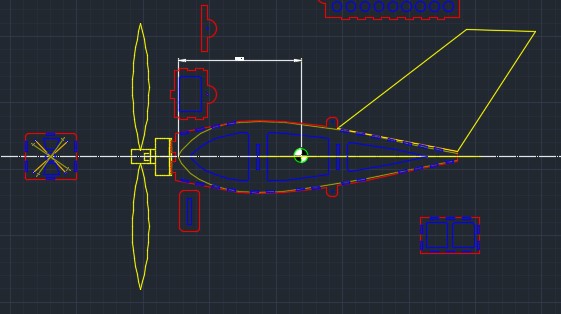

Спасибо! Перерабатываю Барсика под новый профиль (будет E169), соотвественно будет новый фюзеляж с размерами АКБ отсека под вашу батарейку.
Буду орентироваться на вес модели без АКБ 250-80=170 грамм (мах).

Сереж, ссылку на батарейку пожалуйста. Или дай размеры.

Саня, акки не дома. Ссылка не работоет- кончились. Размеры сниму завтра.

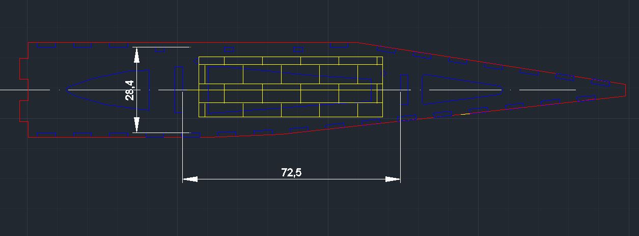

Вот сделал скрин-
Сообщения: 248
Re: Барсик
Летаем на 2-ч банках 850-900 мач , размер 57*31*17 мм,масса 48-54 гр в зависимости от производителя.
Re: Барсик
стажер писал(а): 13 сен 2023, 21:51 Летаем на 2-ч банках 850-900 мач , размер 57*31*17 мм,масса 48-54 гр в зависимости от производителя.
Ok. Спасибо.

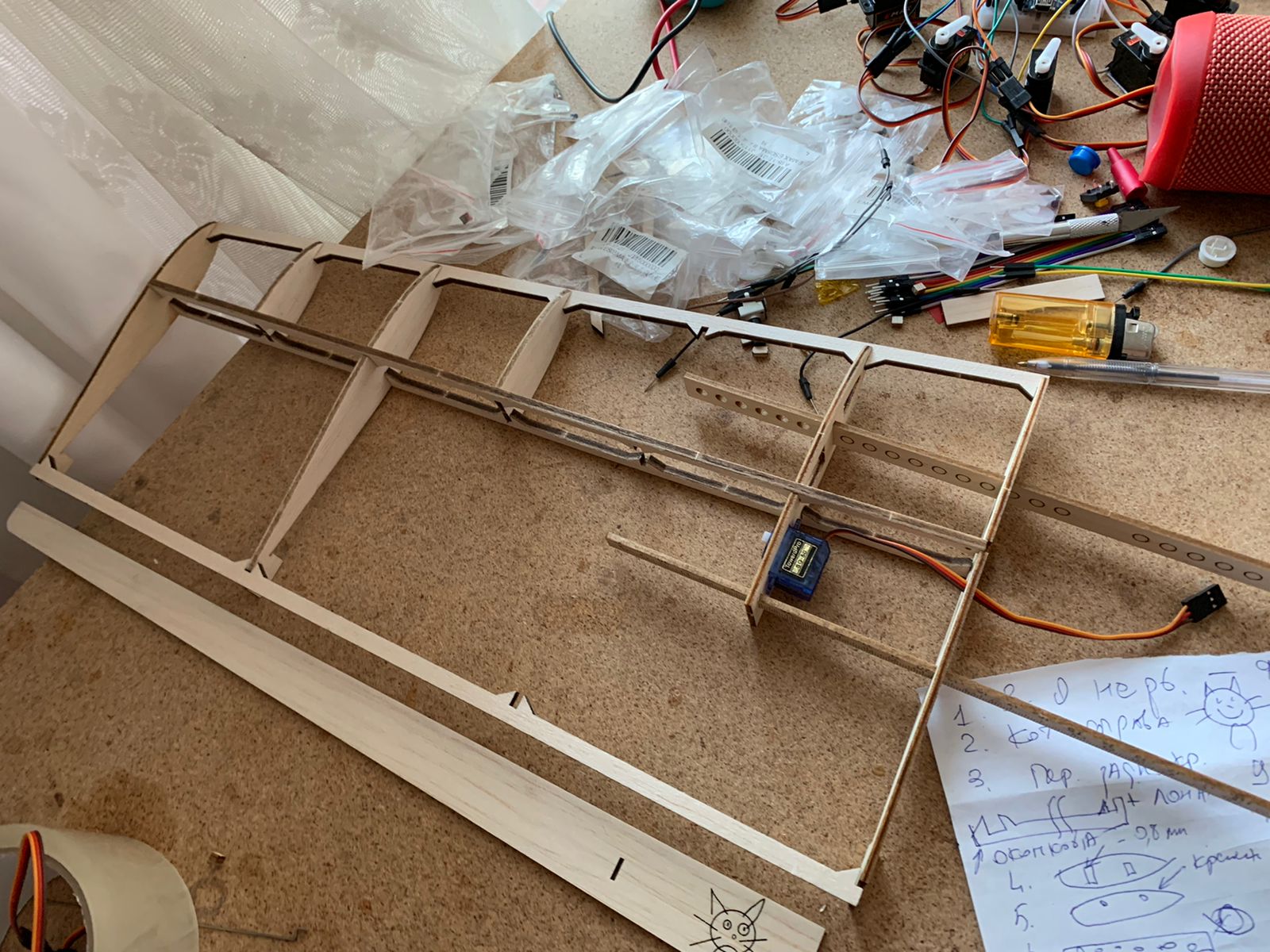

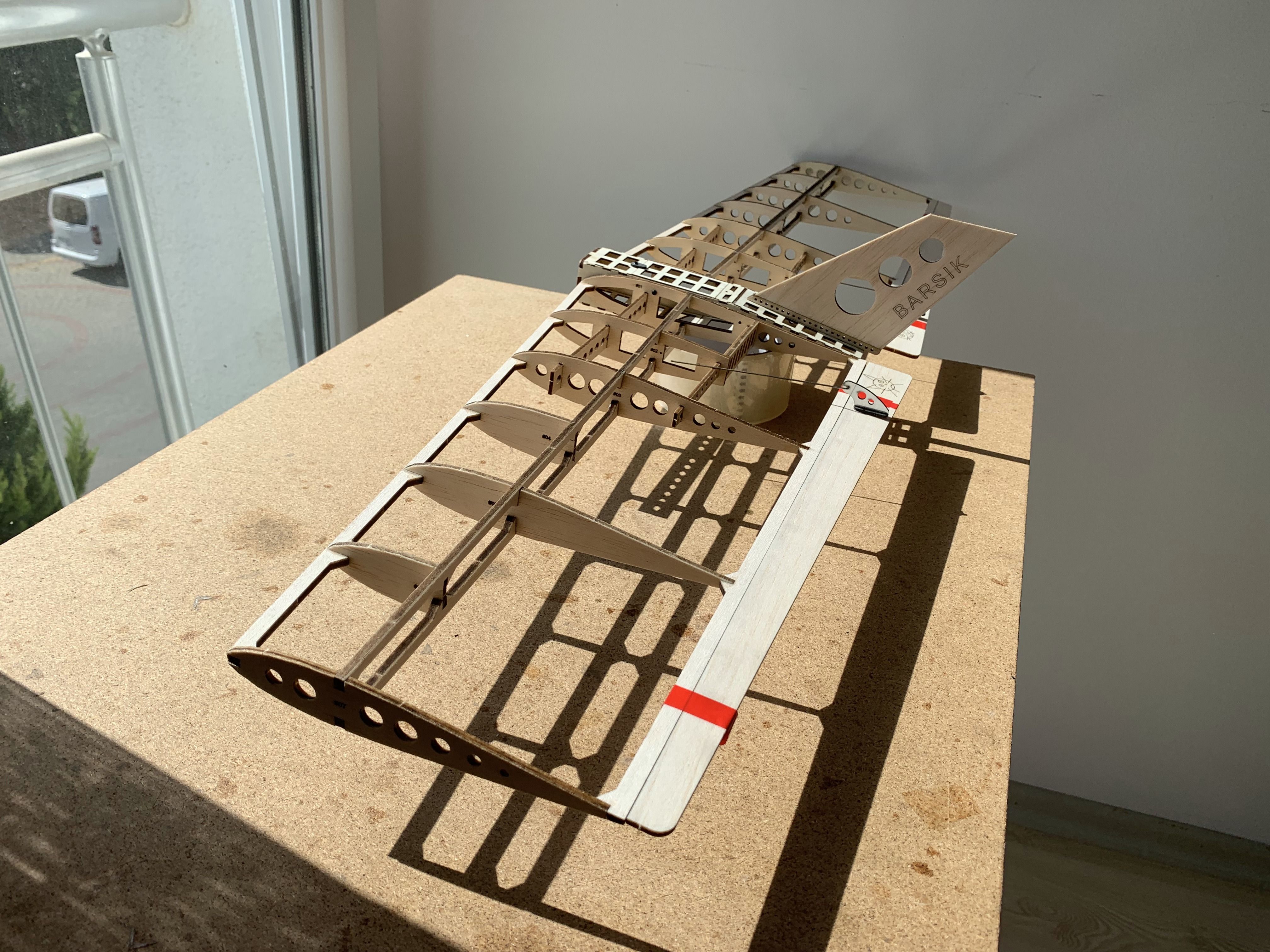

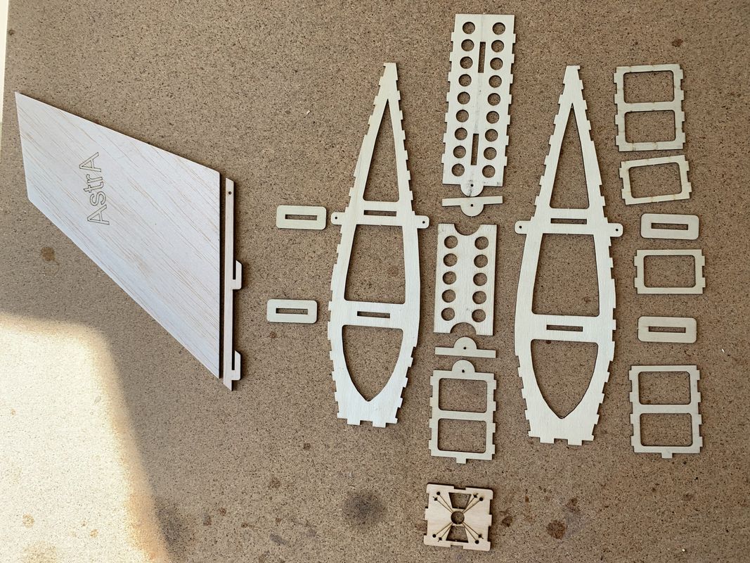

Консольку вырезал... Новую...

Получил размеры от Сообщение Sereg@
Судя по всему это вот такие АКБ https://chinahobbyline.com/products/cnh ... ith-t-plug
Re: Барсик
A-street писал(а): 14 сен 2023, 17:22 Получил размеры от Sereg@

Re: Барсик
Sereg@ писал(а): 14 сен 2023, 21:30 Да. Именно они.
Вот так эта батарейка (желтая) ляжет в фюзе.

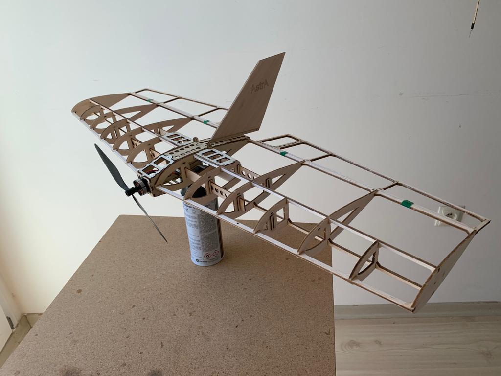

Re: Барсик
Ну что... Барсик собран в перспективе...
