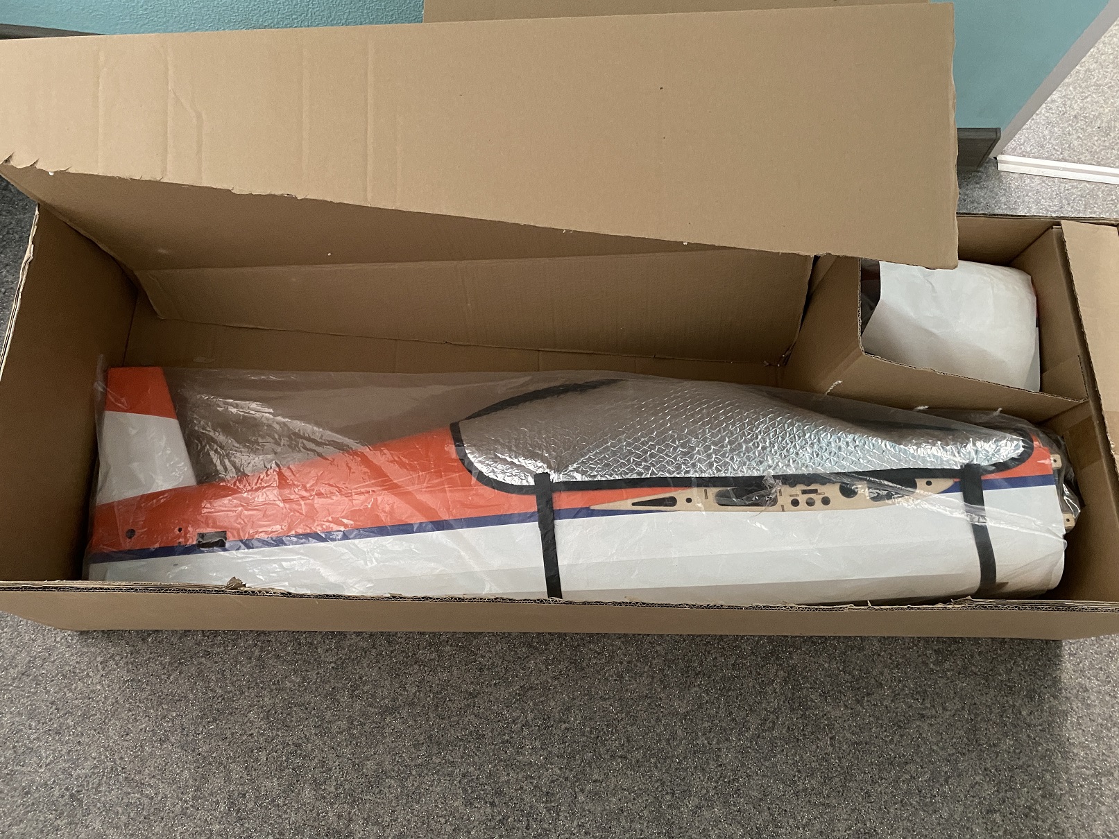

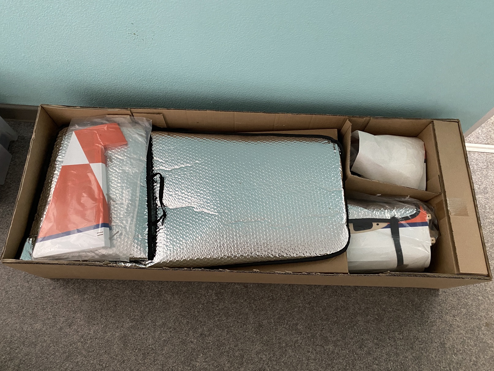

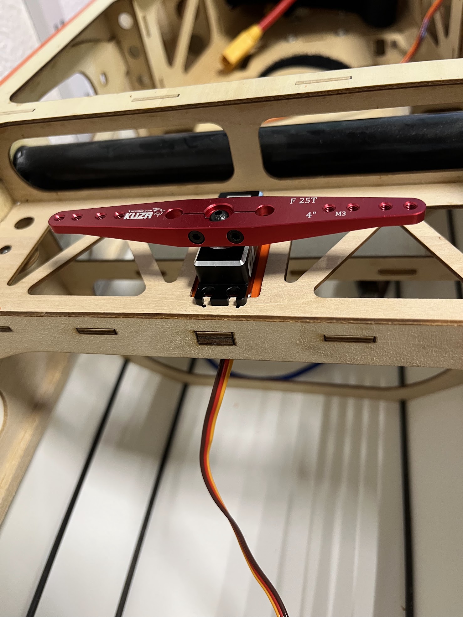

Очередной экземпляр в коллекцию. Перекуплен у другого коллекционера. Сейчас эта модель уже не выпускается, когда то пользовалась бешеной популярностью.
Итак:

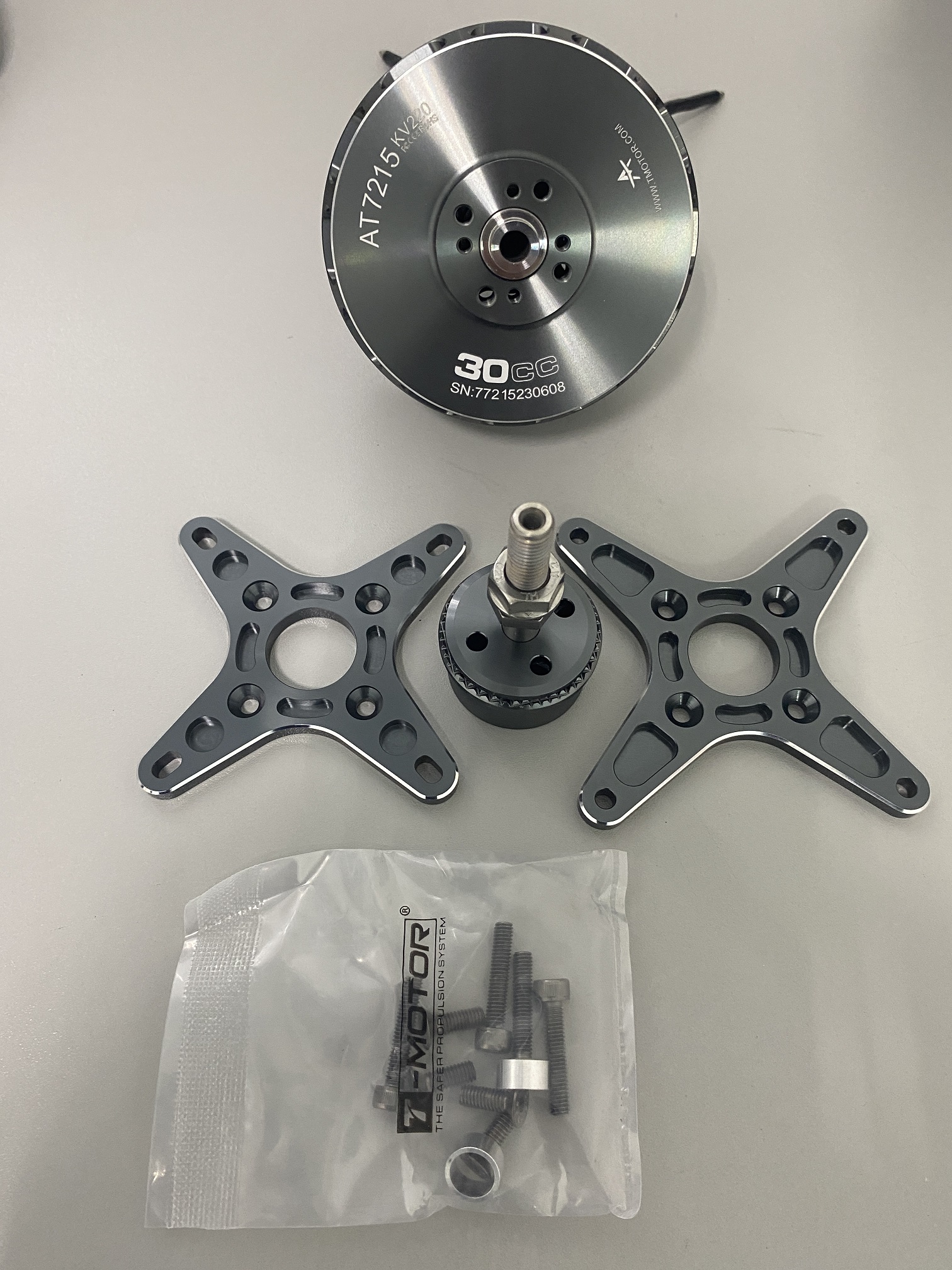

Собирать буду в электроварианте 12S:

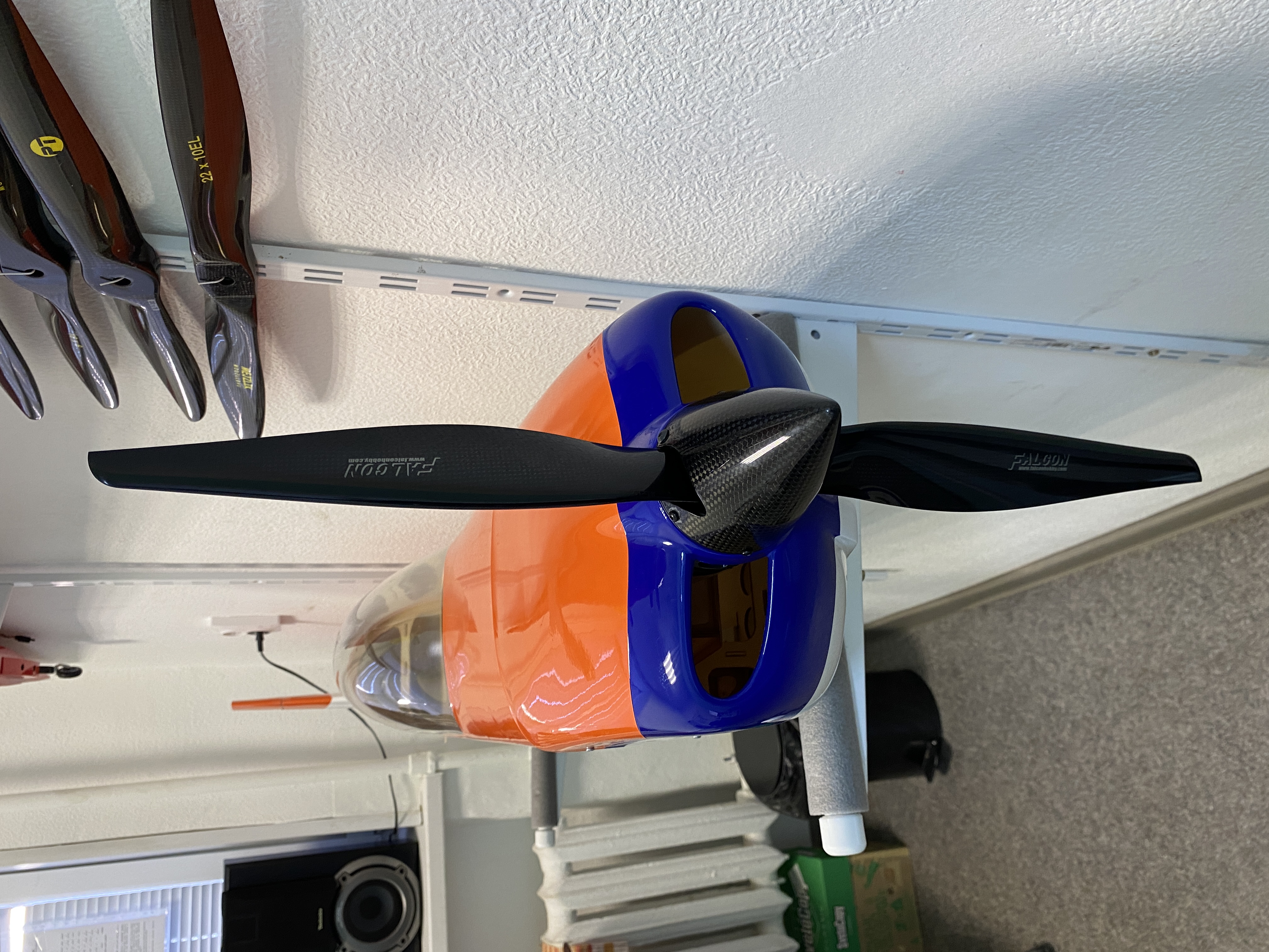

Пропеллер - 21*10 Falcon Carbon
Мотор - T-motor AT7215 KV220

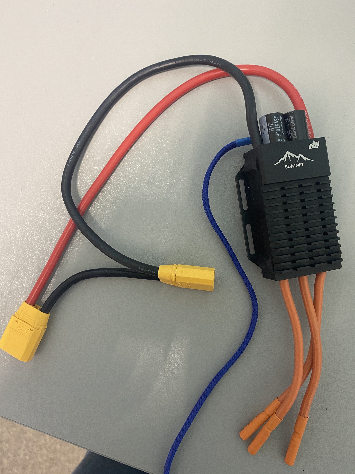

Регулятор - Dualsky Summit 120HV opto

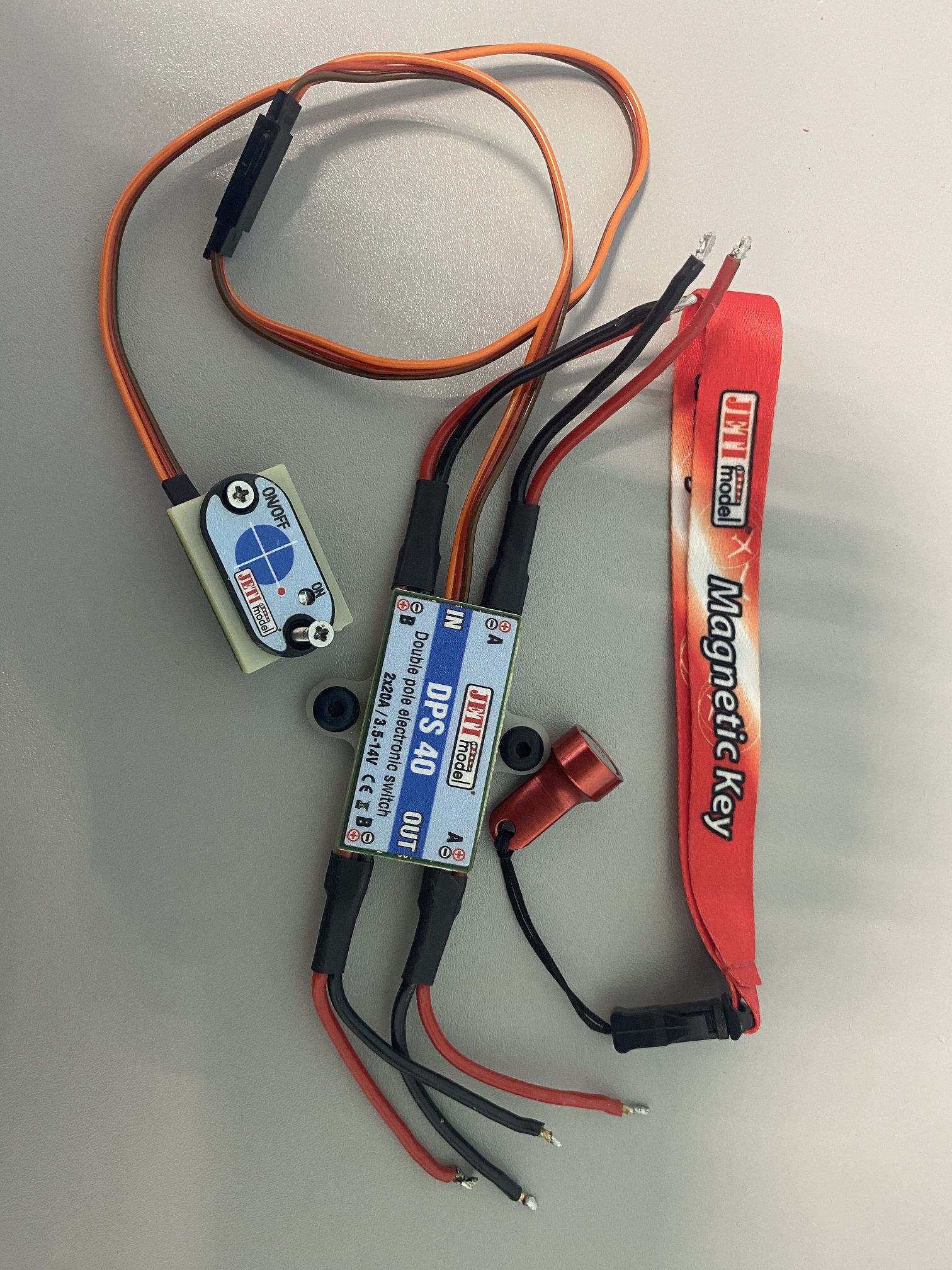

Бортовой выключатель Jeti DPS 40

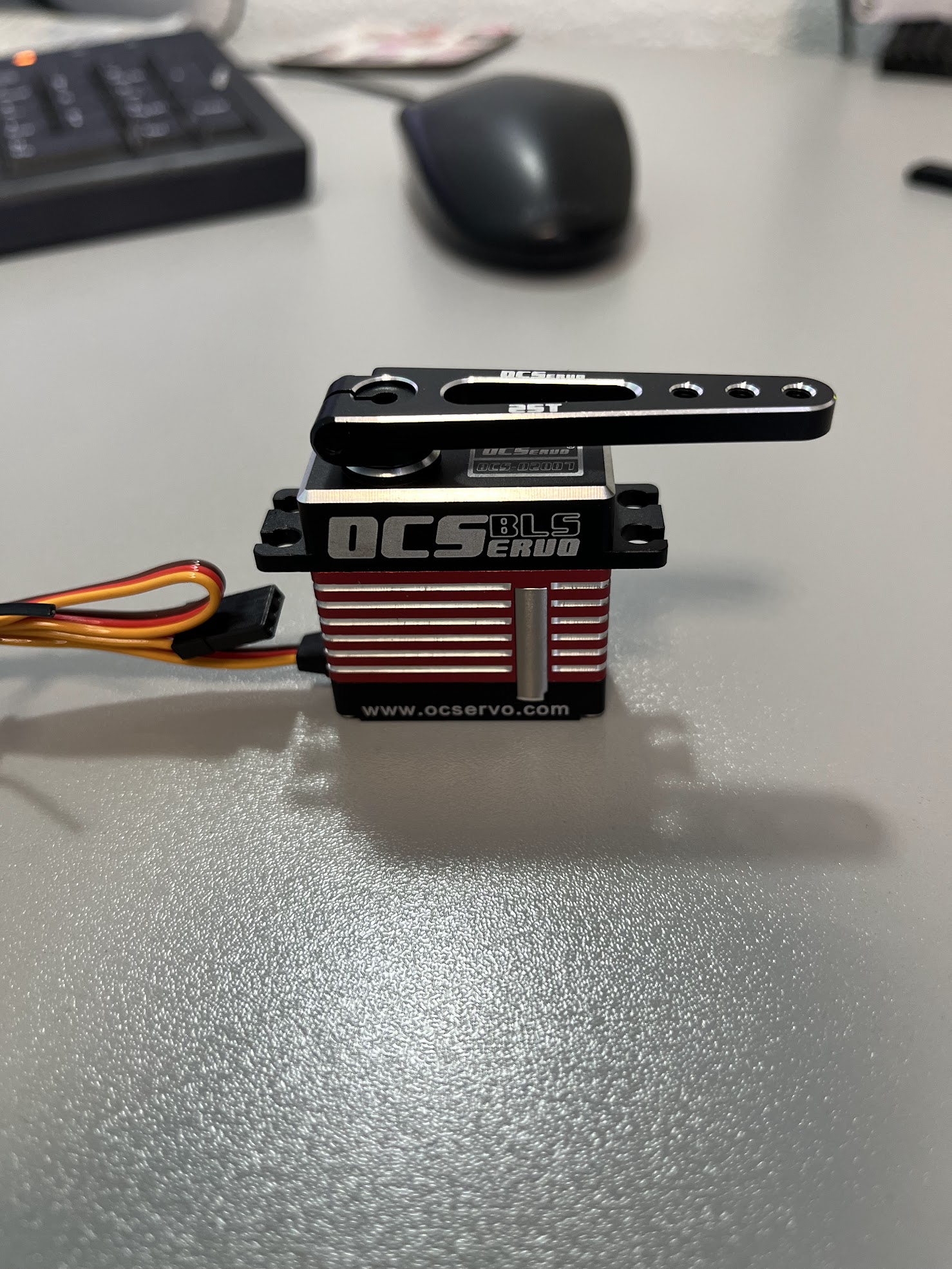

С сервами пока не определился
Фоточки
Итак:
Фоточки

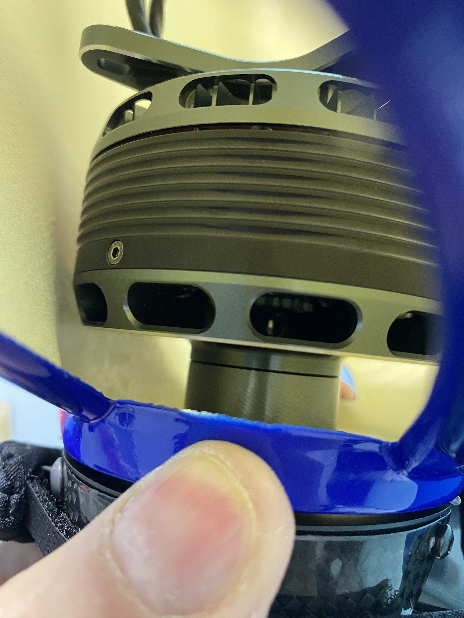

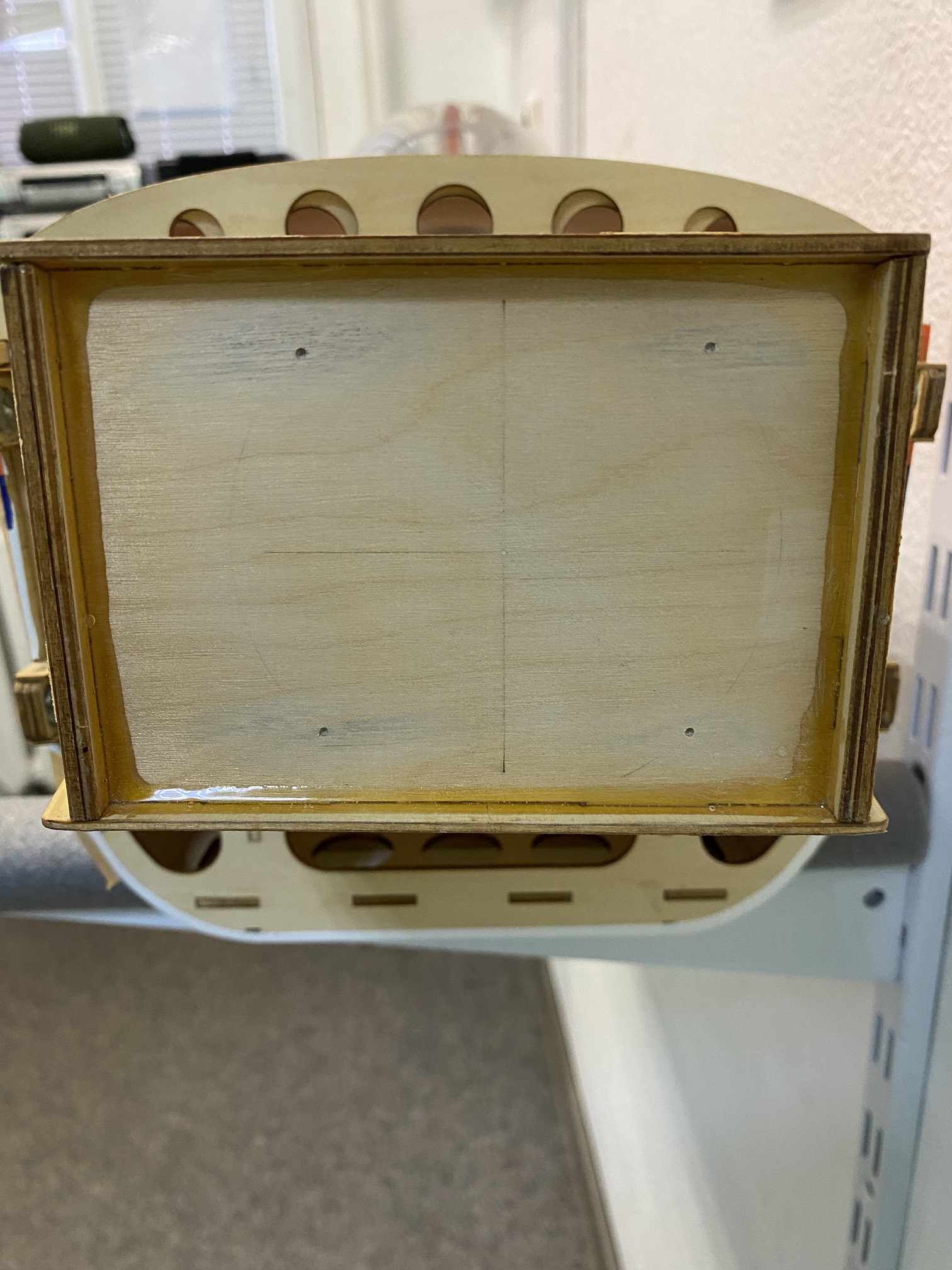

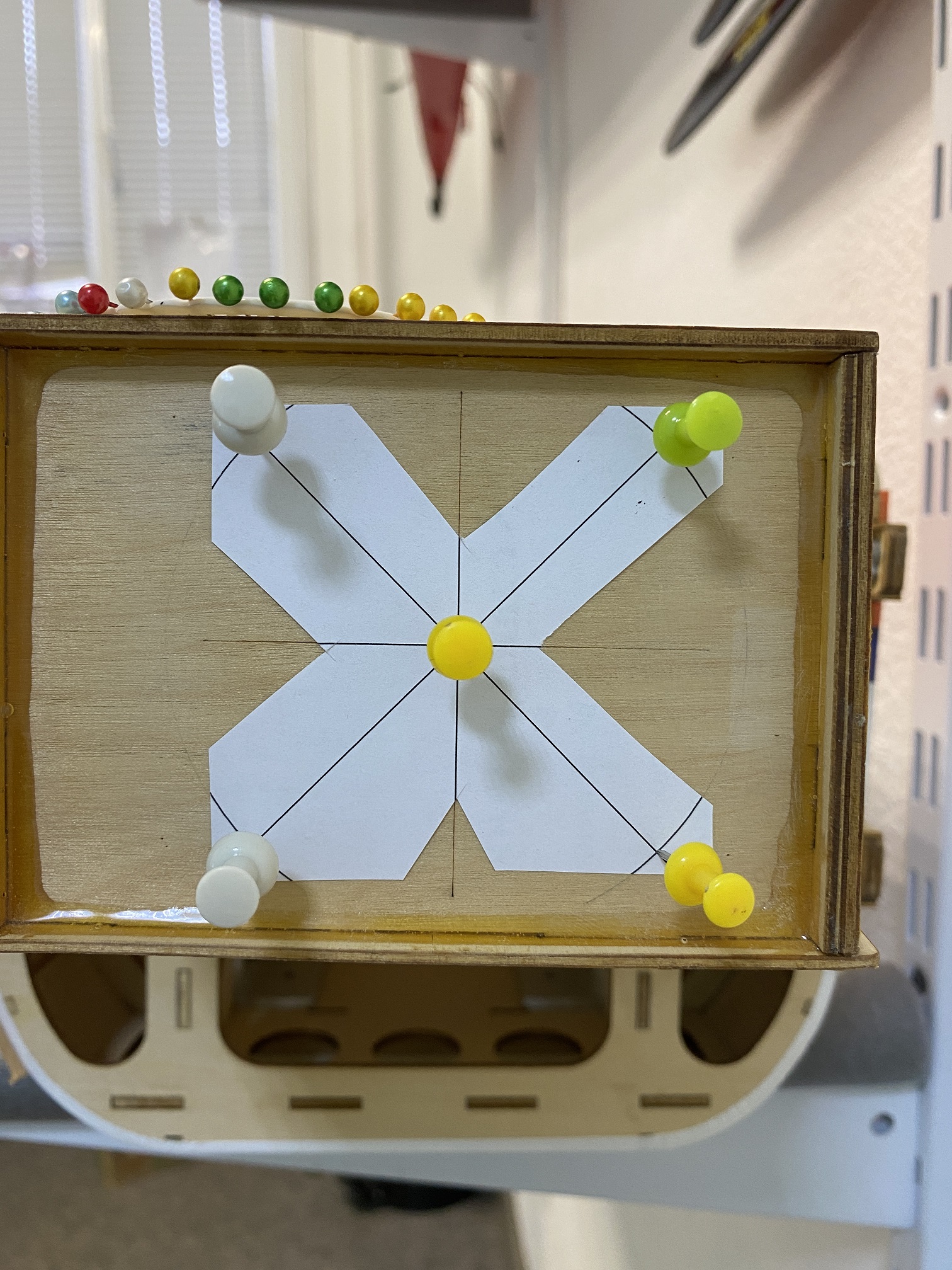

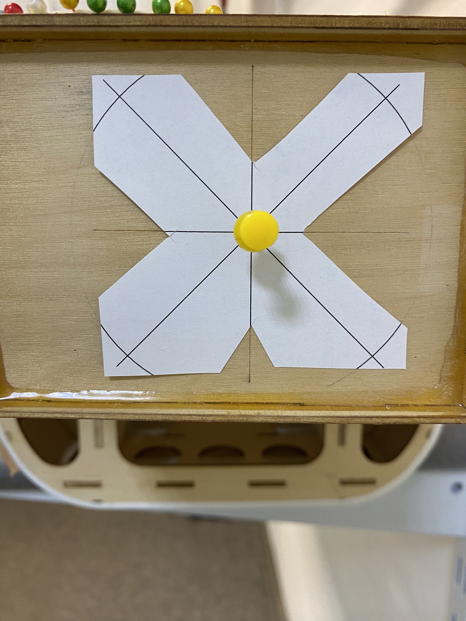

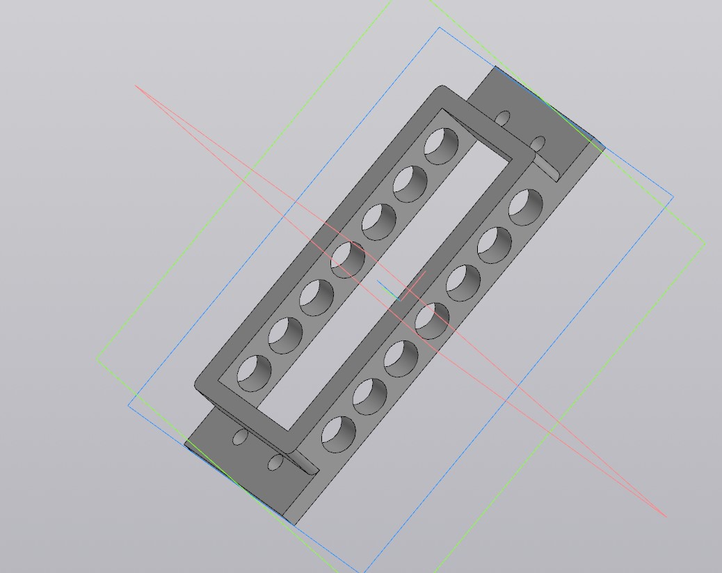

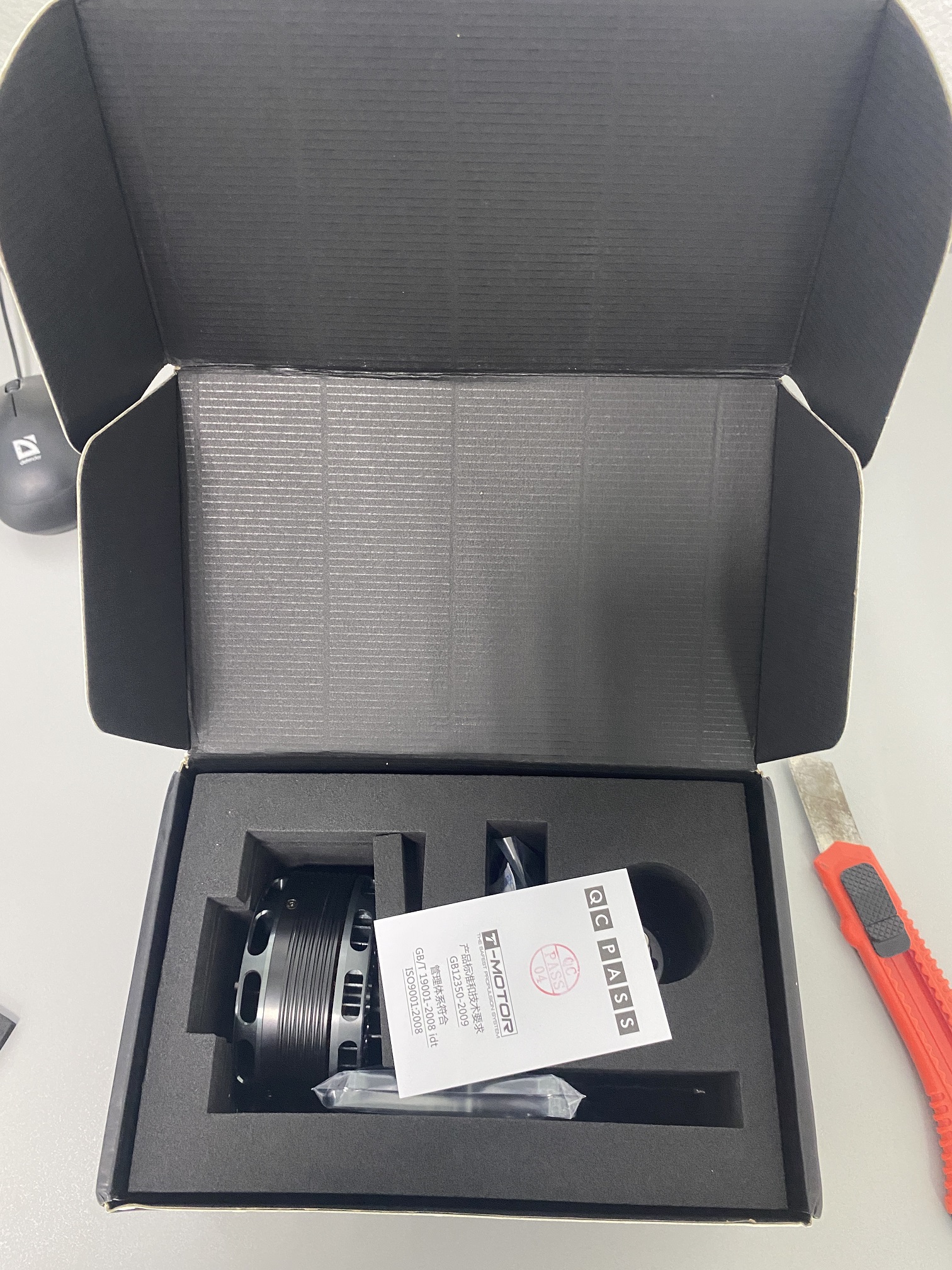

Получил мотор. Примерил под капот. Помещается с зазором не более 3-4мм. Самолет под длинный и узкий мотор, а этот короткий и широкий. В компасе начертил кружочек диаметром 80мм, распечатал, приложил к шпангоуту, "переколол" отверстия под стойки. Жду вдохновения чтобы выточить стойки.

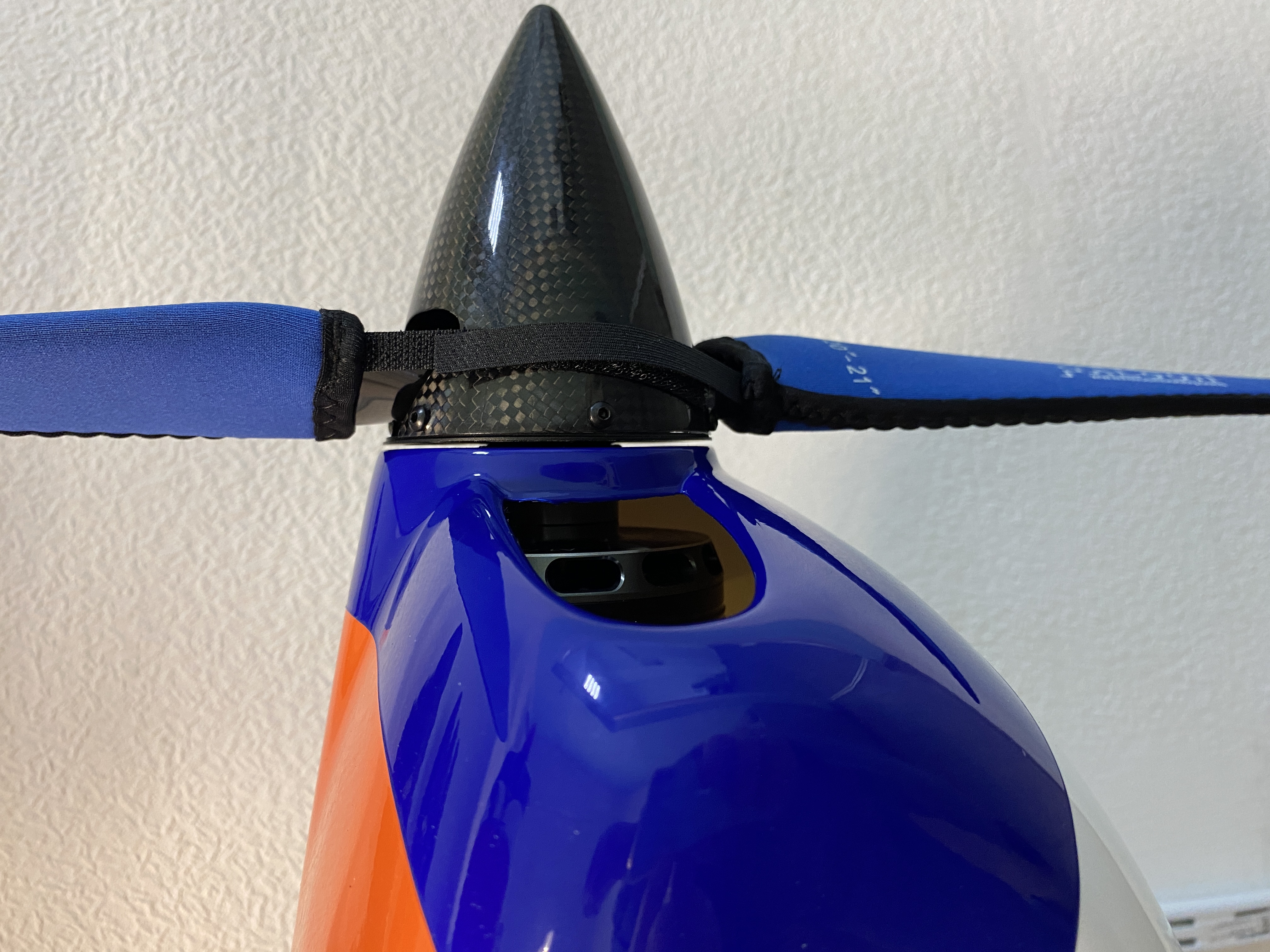

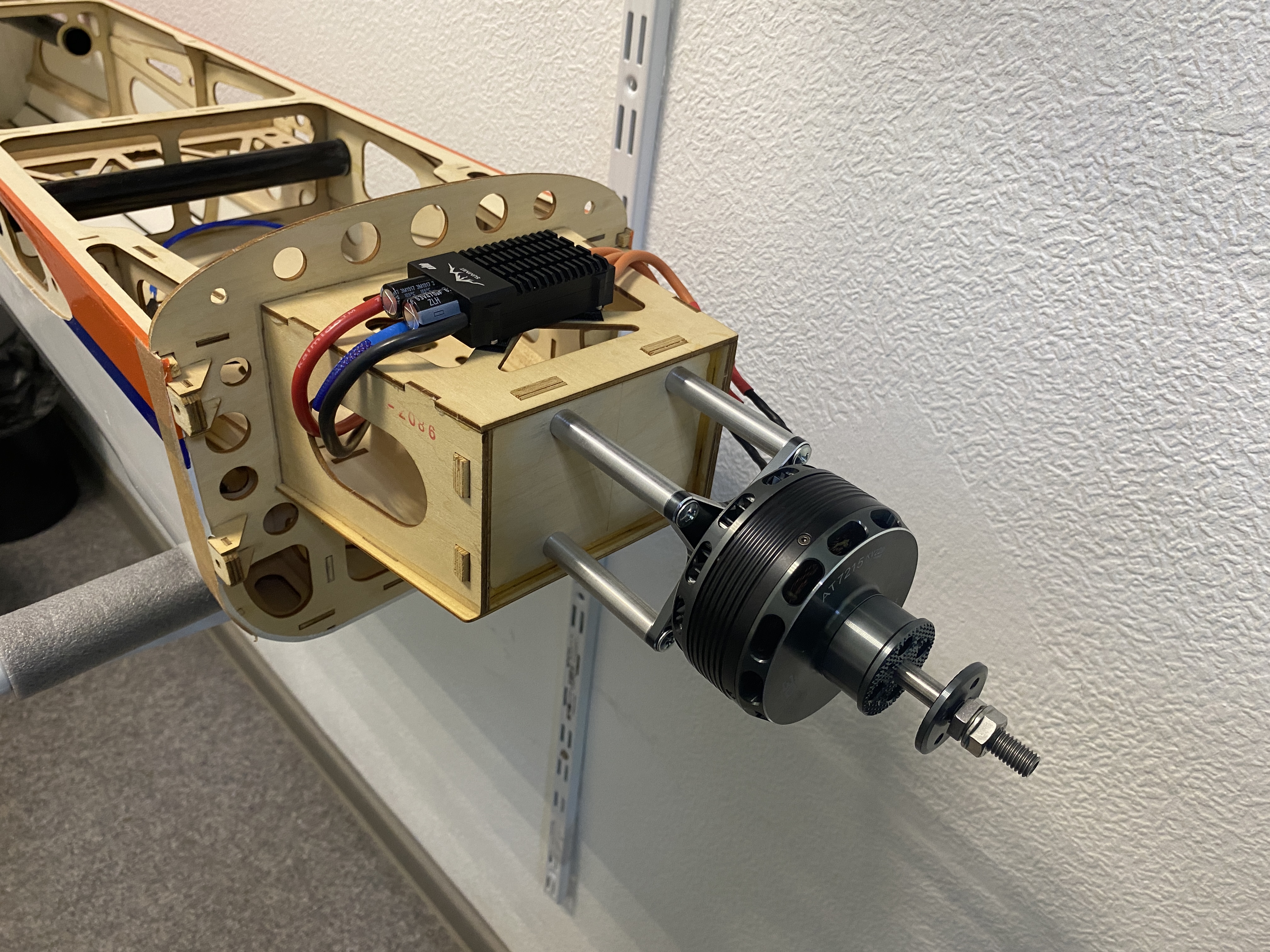

Установил моторчик.
- Сообщения: 1198
Re: Extreme Flight Edge 540T 74"

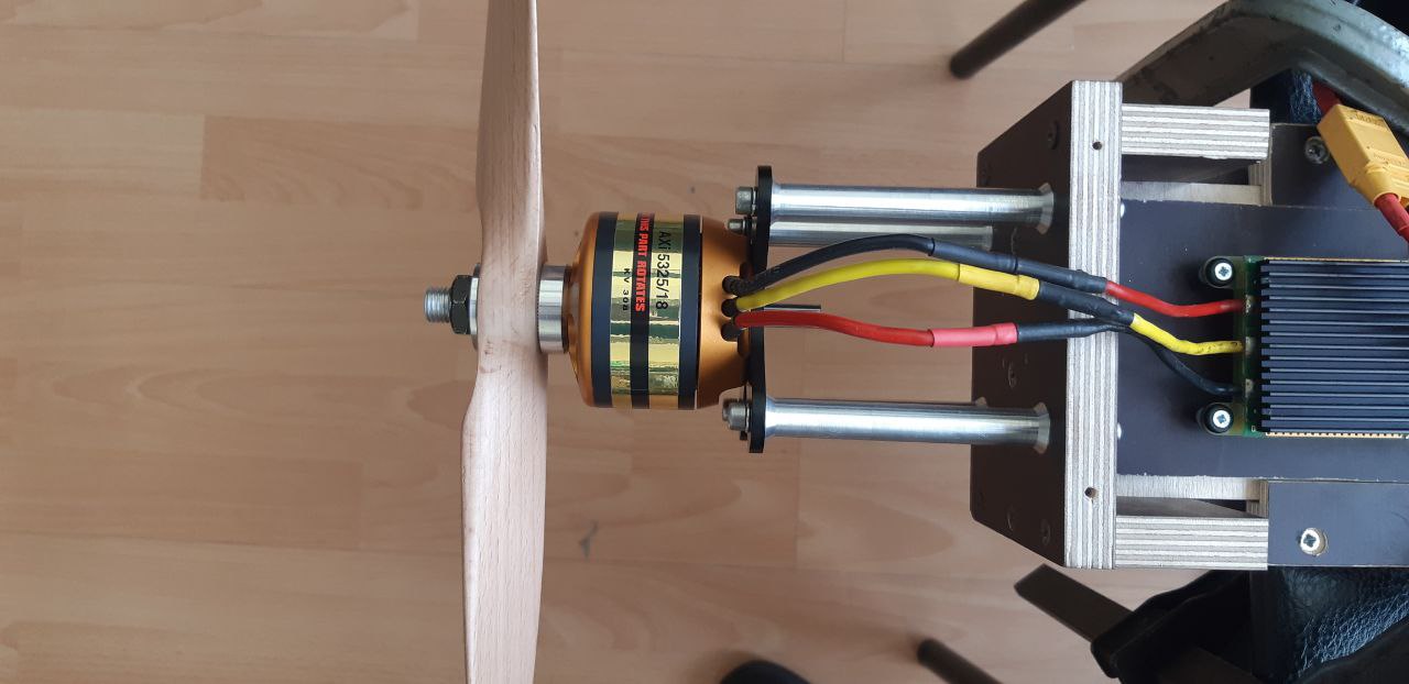

Леш, я не в курсе как на таких самолетах ставят моторы, но мне режет глаз длина-диаметр стоек, не будут ли они подвержены кручению, деформации геометрии при эволюциях, вибрации?
- Сообщения: 2283
Нет, Гена, всё будет хорошо. Хоть это и самодельные стойки, их длина весьма стандартная. 59мм. Диаметр 11мм, а диаметр отверстия 4,2мм. Длинными они кажутся потому, что мотор «короткий». Раньше была длина мотора больше диаметра и стойки были короткими. А теперь наоборот, диаметр больше длины. У этого мотора крестовина крепления 80мм, а у одноклассника Sunnysky всего 44. И даже там ничего не скручивает.

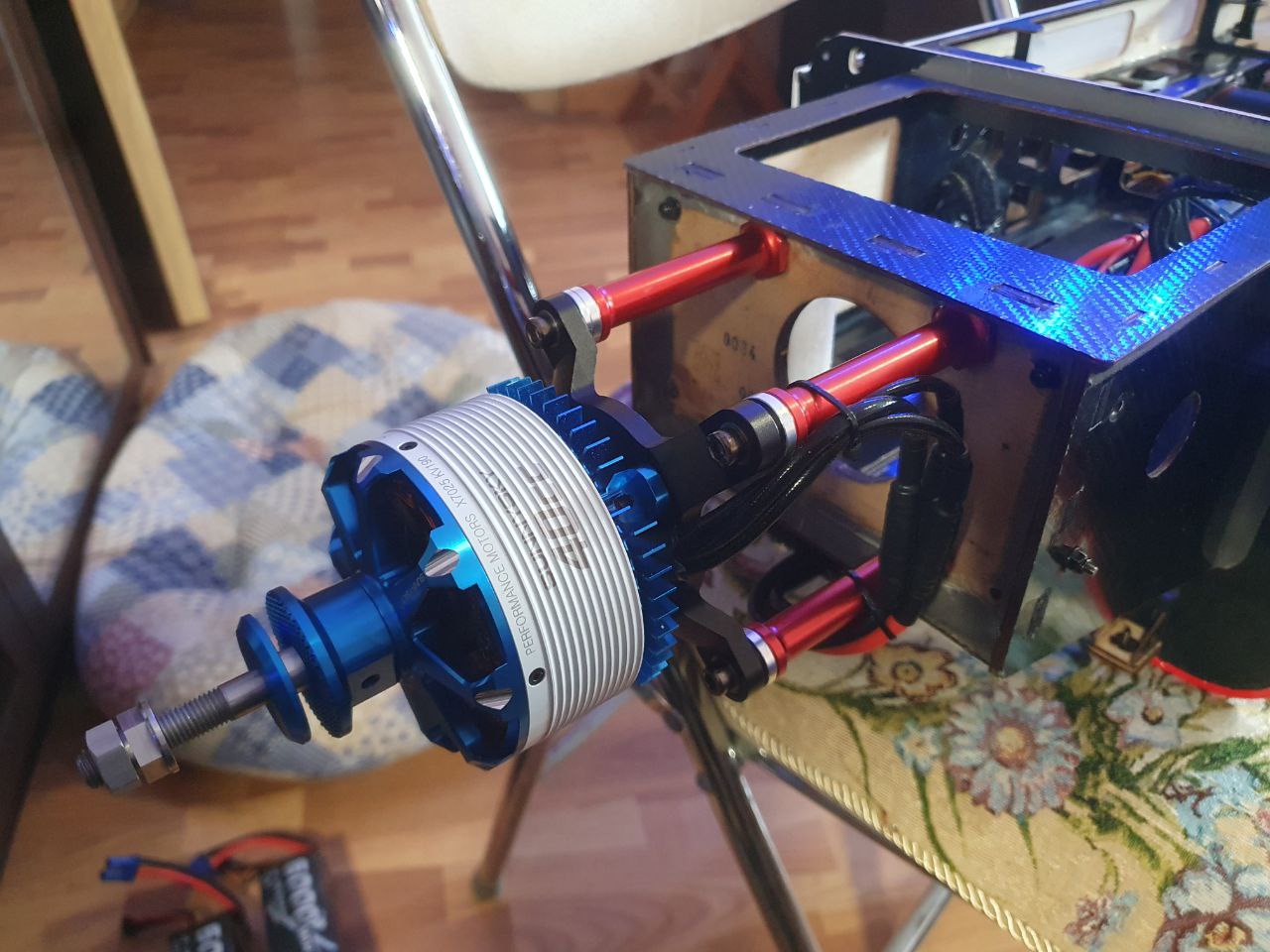

Несколько фото других самолетов для примера
