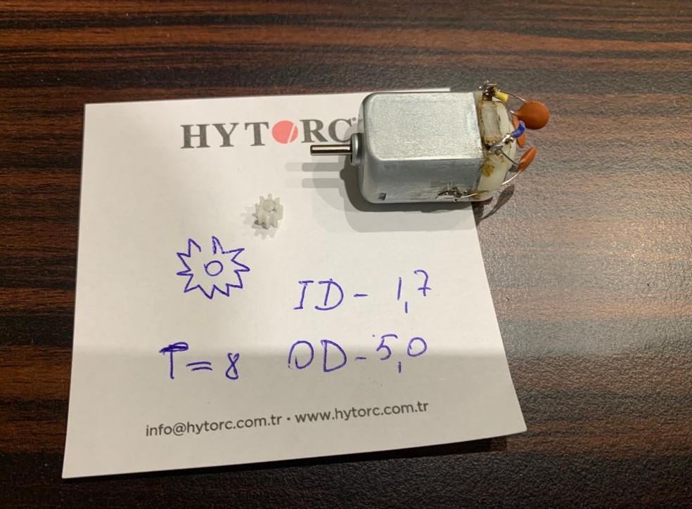

Появилась лопина на ведущей шестерне. Причем на обоих моторах сразу. Заклеил циакрином, но не совсем удачно, в редукторе стоит жуткий хруст..... Заказал новые...

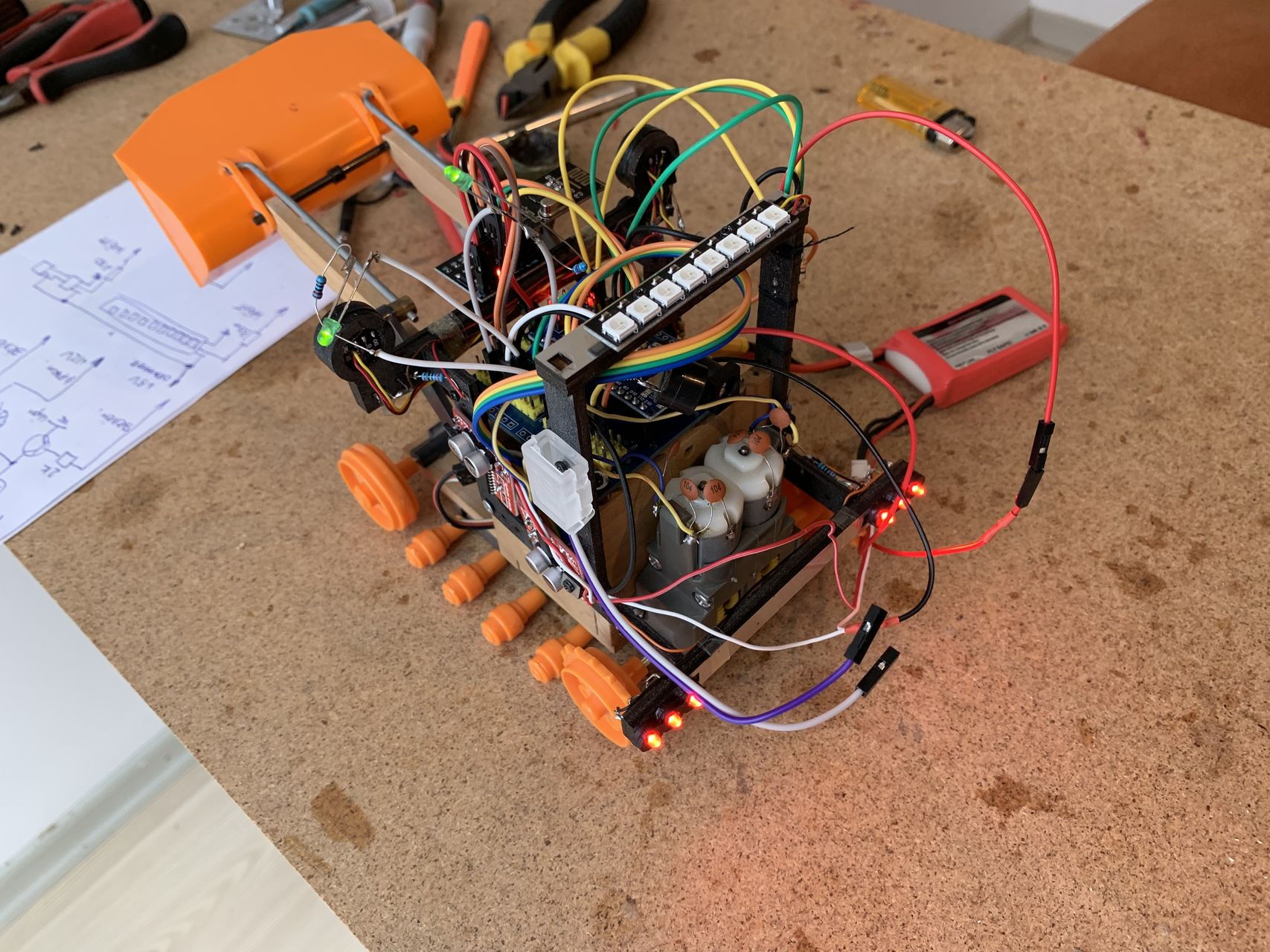

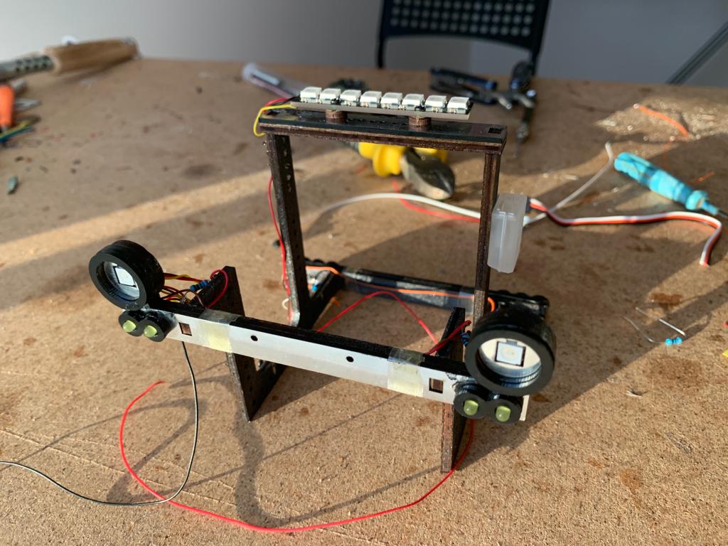

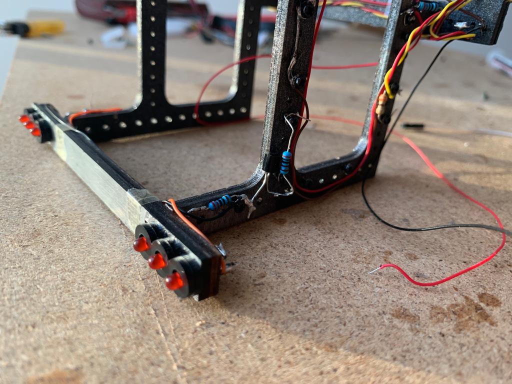

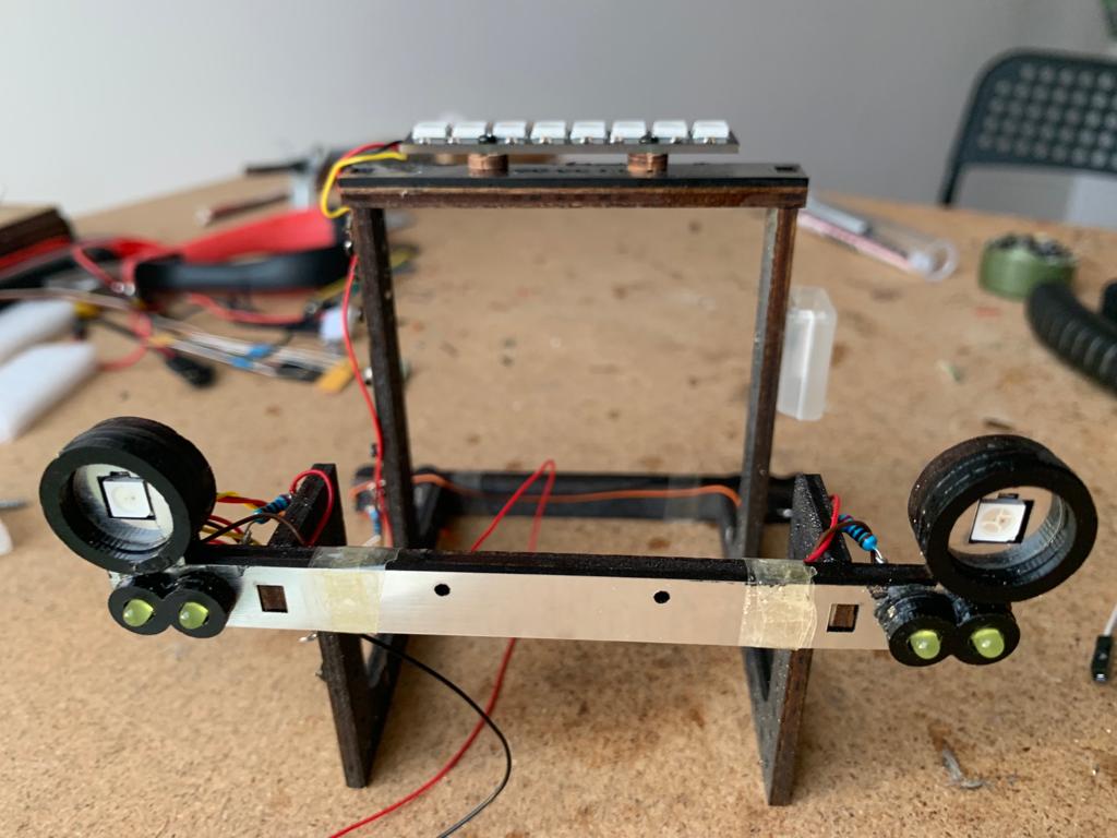

Несколько часов проковырялся с распайкой светового оборудования. Не предполагал, что займет столько времени...
Re: РУ трактор

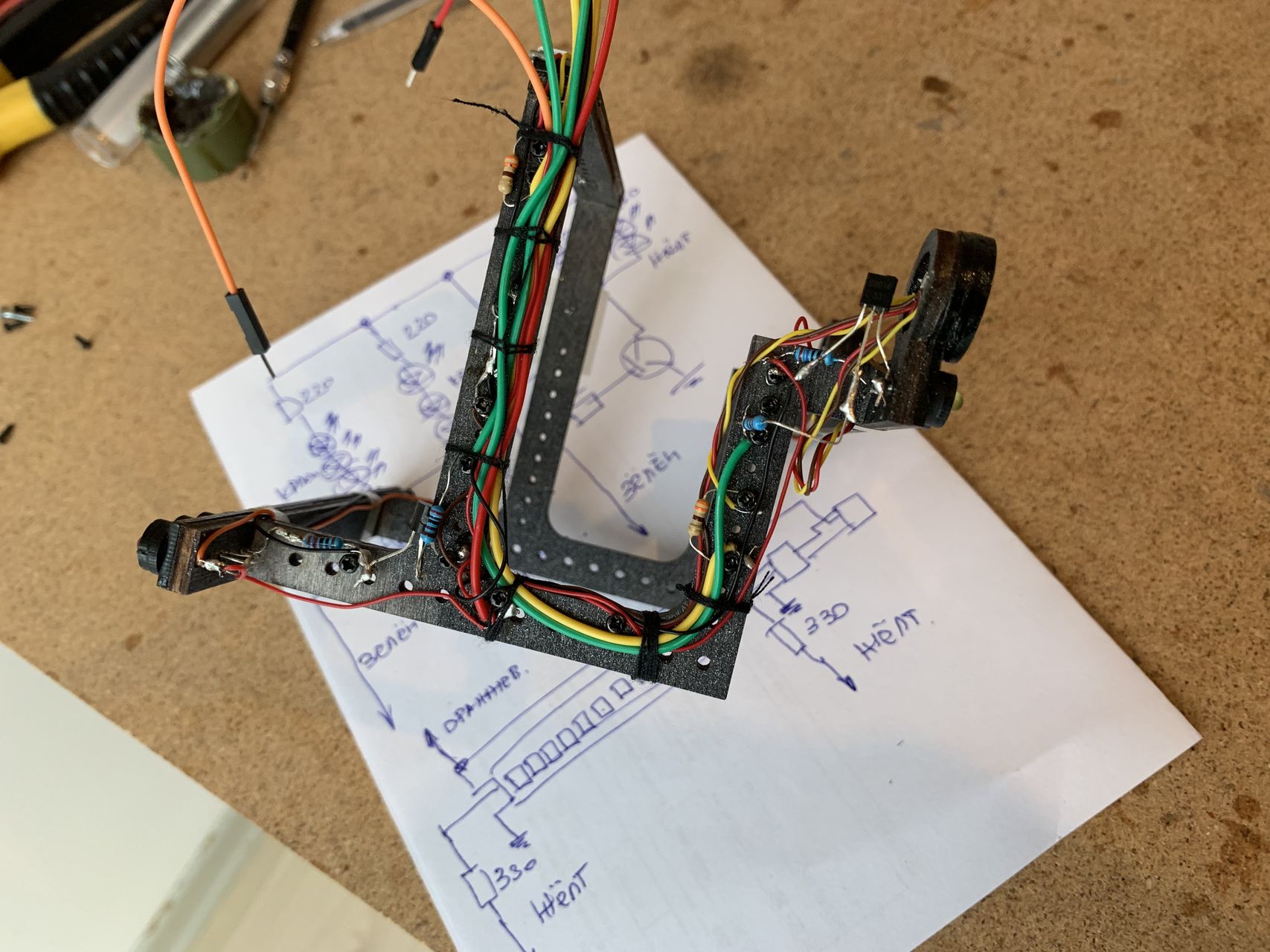

Идём дальше...
Свет обвьязан... Звук тоже..

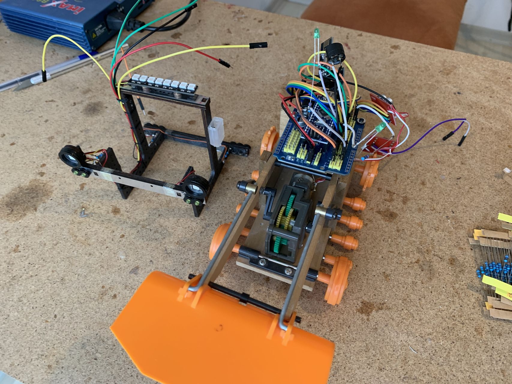

Re: РУ трактор

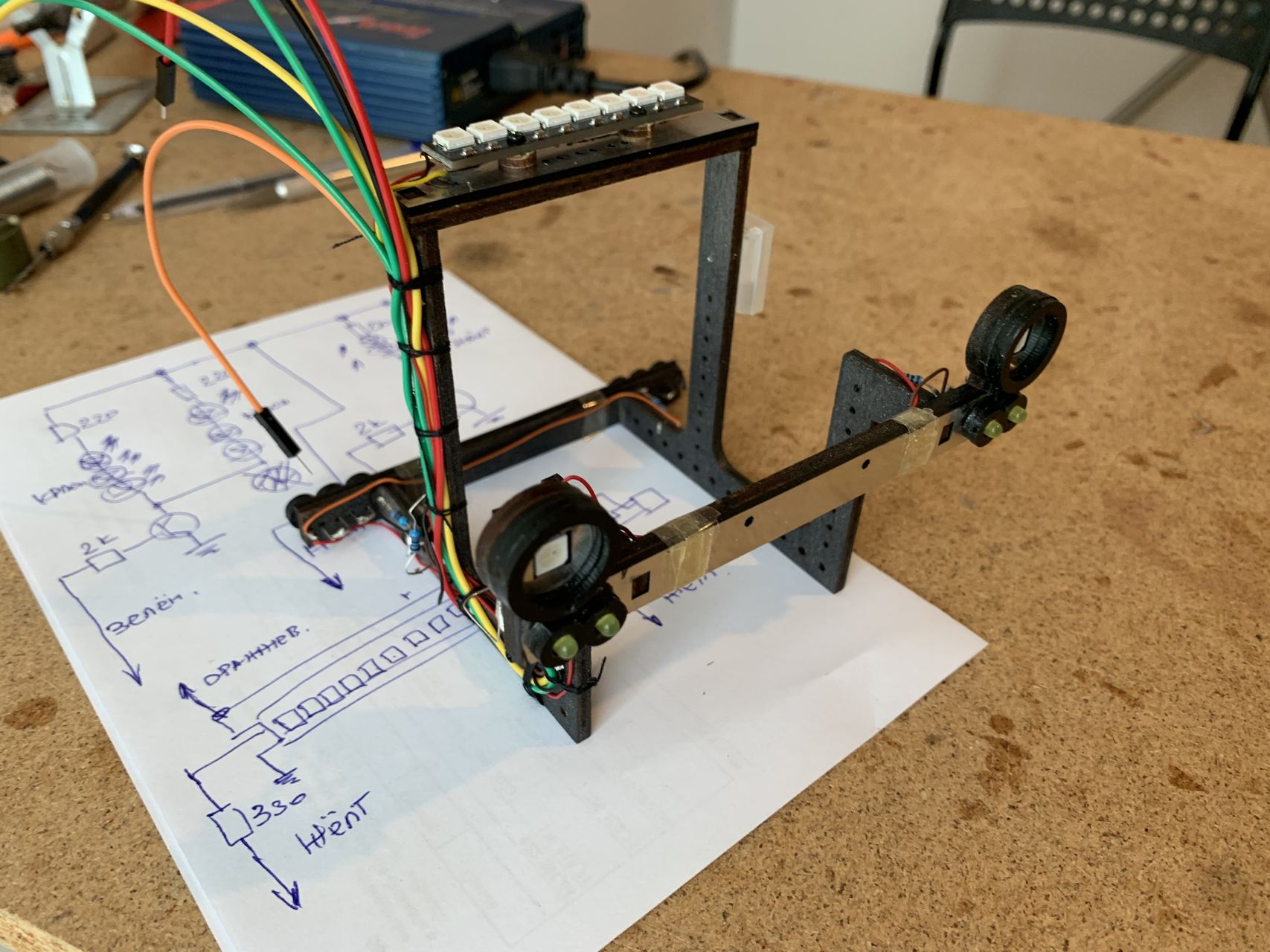

Сдвиги есть. На'чало всё устаканиваться! Фары моргать, свет включаться, мигалки мигать...

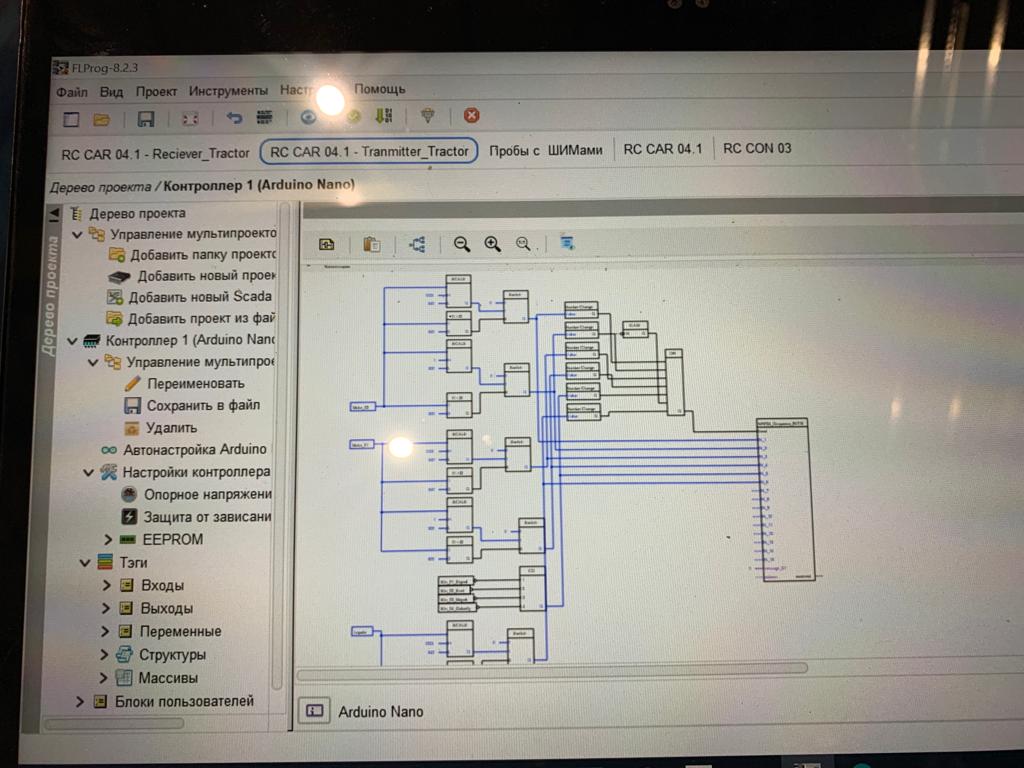

FLProg дейтвительно крутая прога! (Для тех, кто в теме).
Re: РУ трактор
Не выдержал программной нагрузки ... бедняга...
Re: РУ трактор
Борьба (освоение) по программированию продолжается....

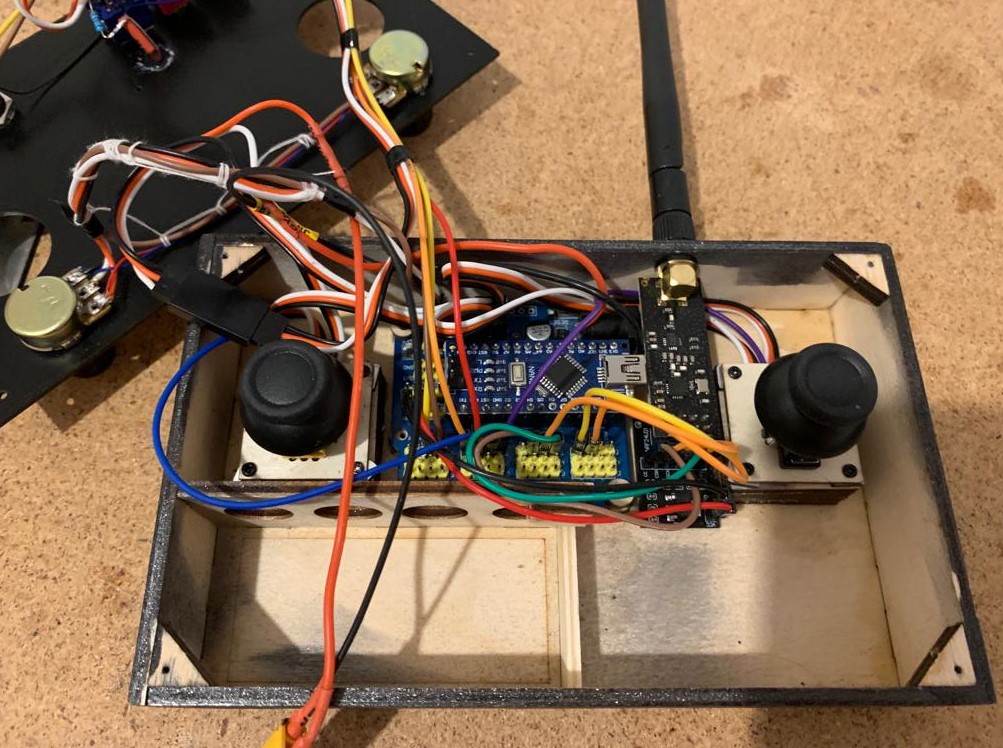

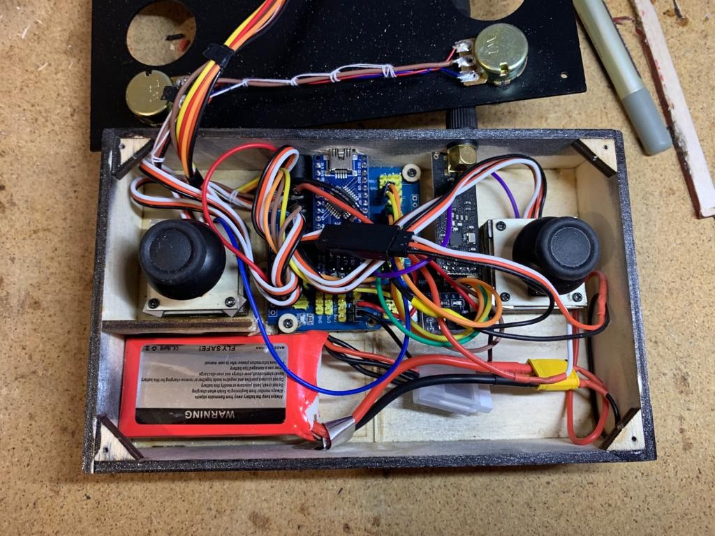

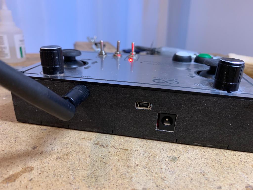

Всвязи с тем, что контроллер передатчика регулярно програмируется и соотвественно с той же регулярностью приходится его вытаскивать из платы. Всё это из-за того, что плата была расположена не совсем удачно и нет свободного доступа к разъему... Видно, что разъем упирается в радиомодуль. Плюс к этому лицевая панель передатчика находится всегда в распахнутом положении, что тоже создает определенные неудобства.
Вот эскиз (часть) схемы передатчика...

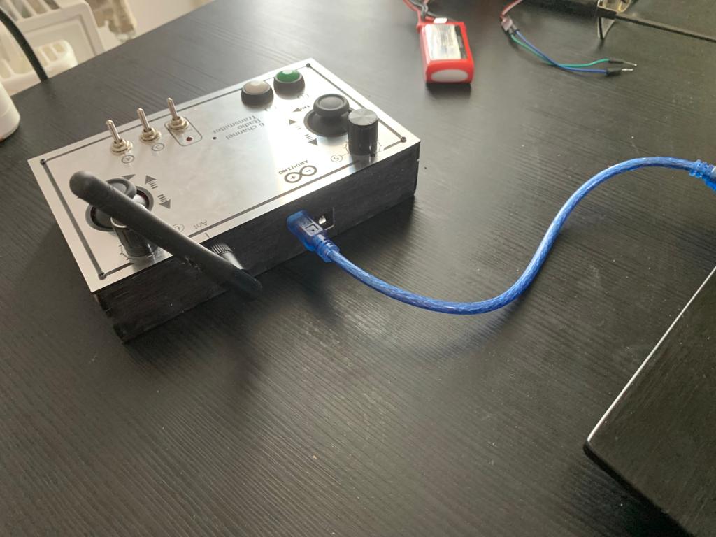

Re: РУ трактор
Поэтому решил развернуть плату на 90 градусов.
Нет необходимости каждый раз выдергивать контроллер из корпуса передатчика.
ПС. В чертеж передатчика также внес коррективы.
Теперь разъем выходит на улицу....

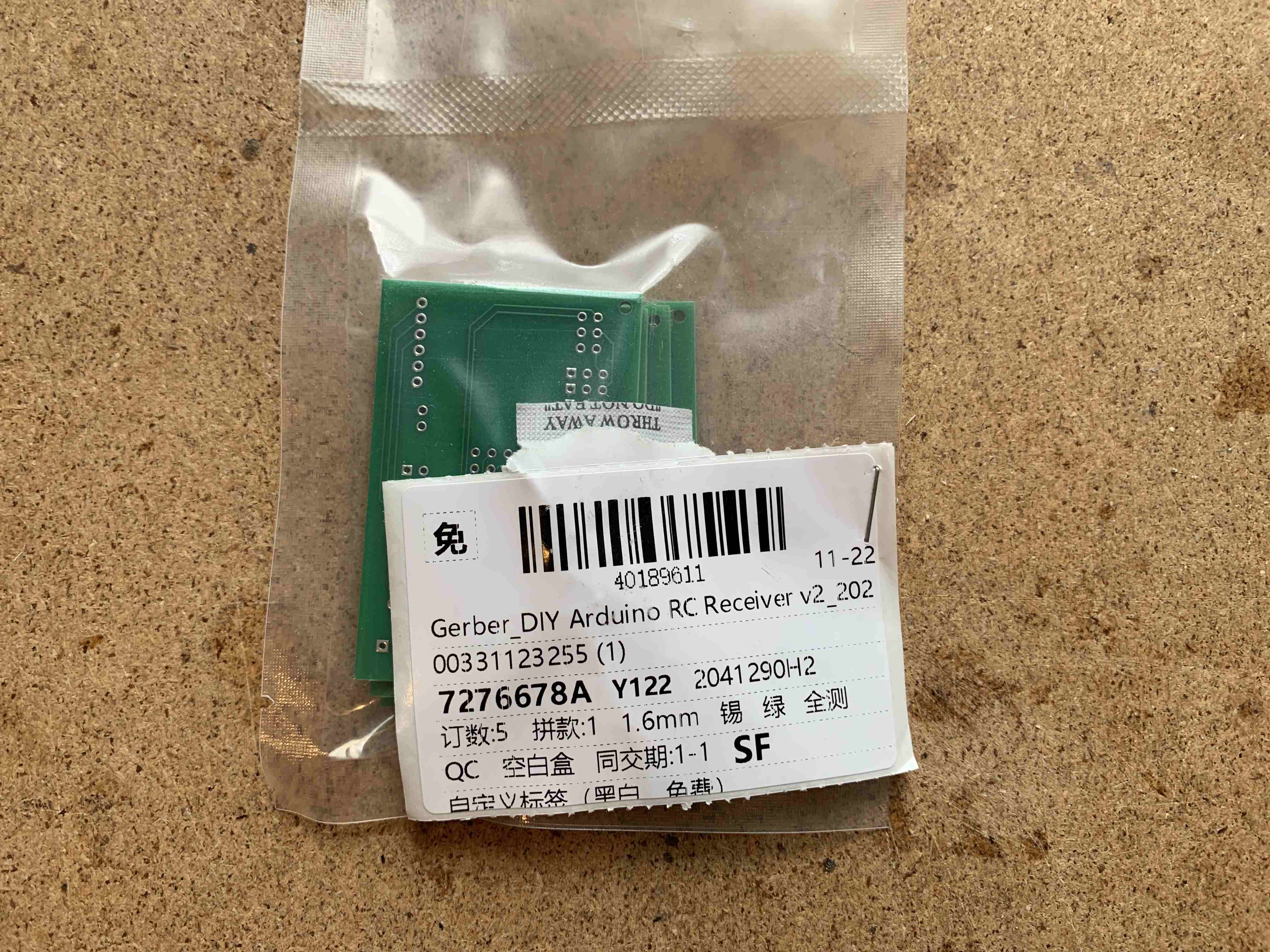

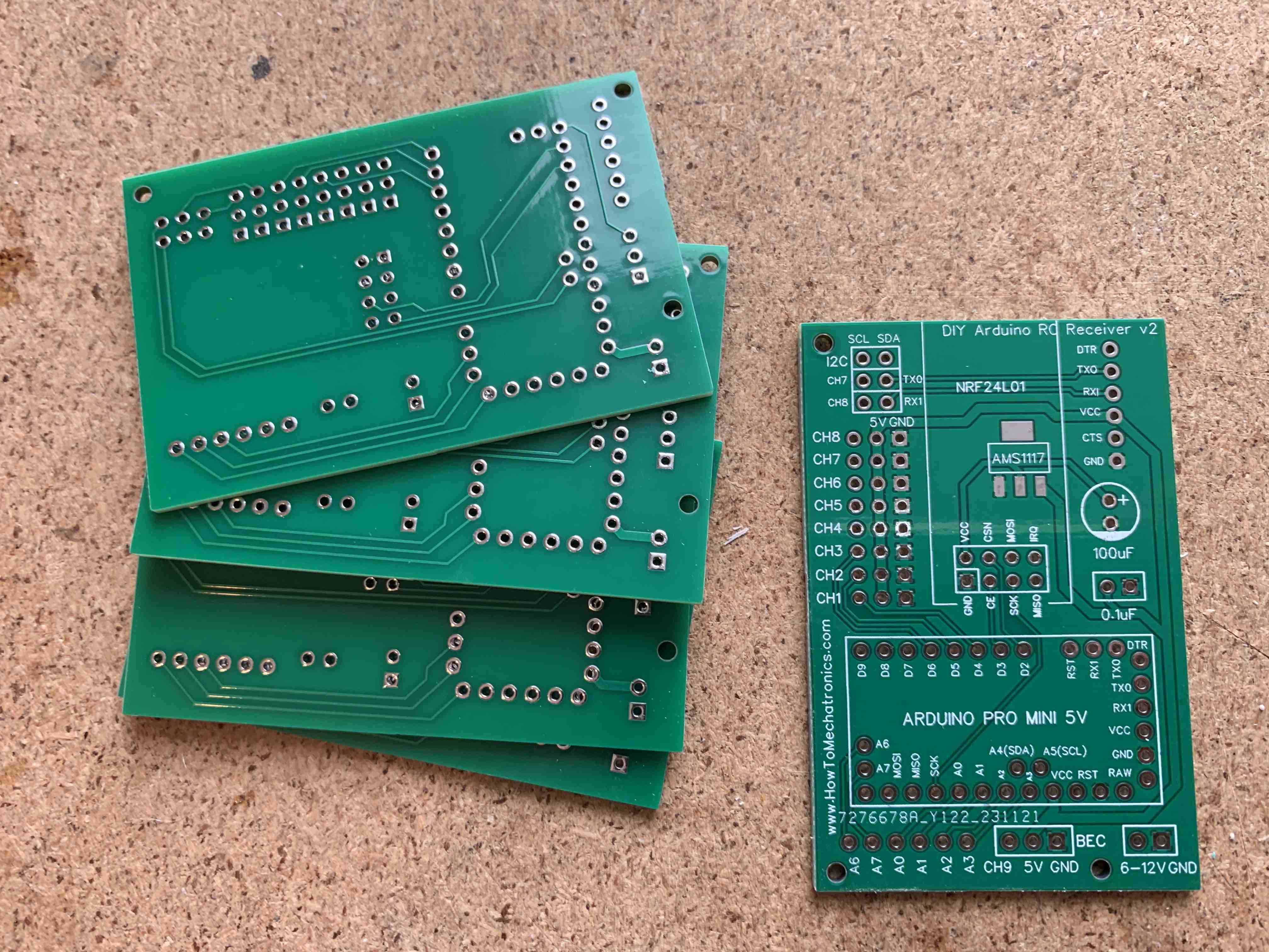

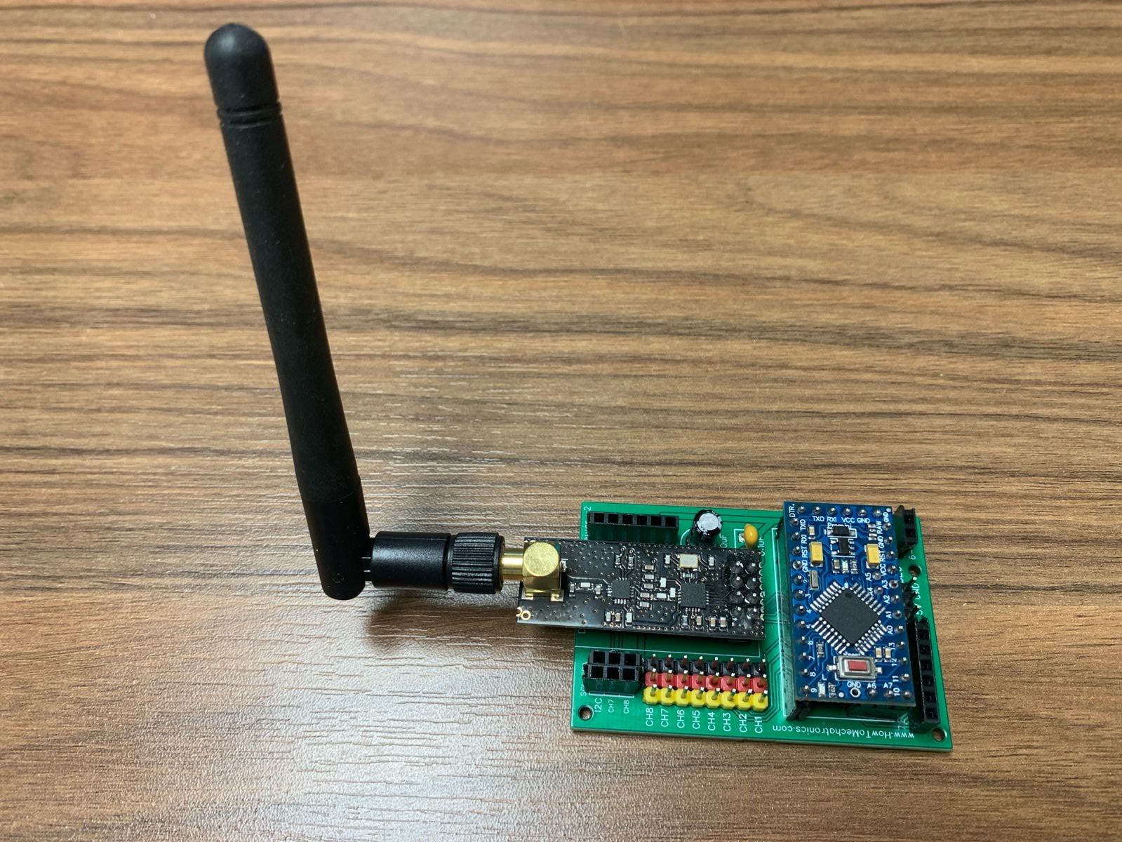

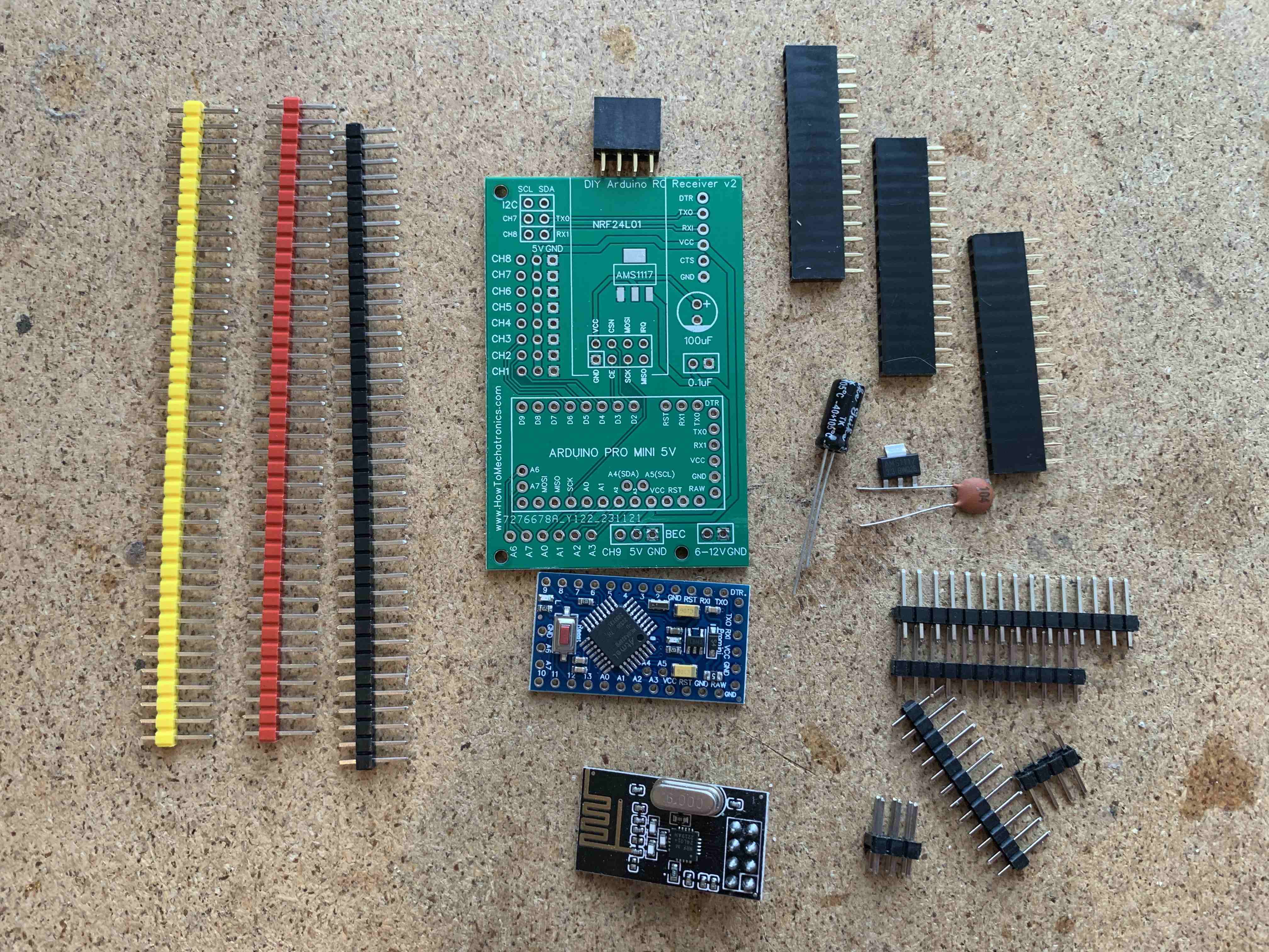

Пришли с Китая платы, изготовленные по индивидуальному заказу. По сути дела это плата приемника.
Re: РУ трактор

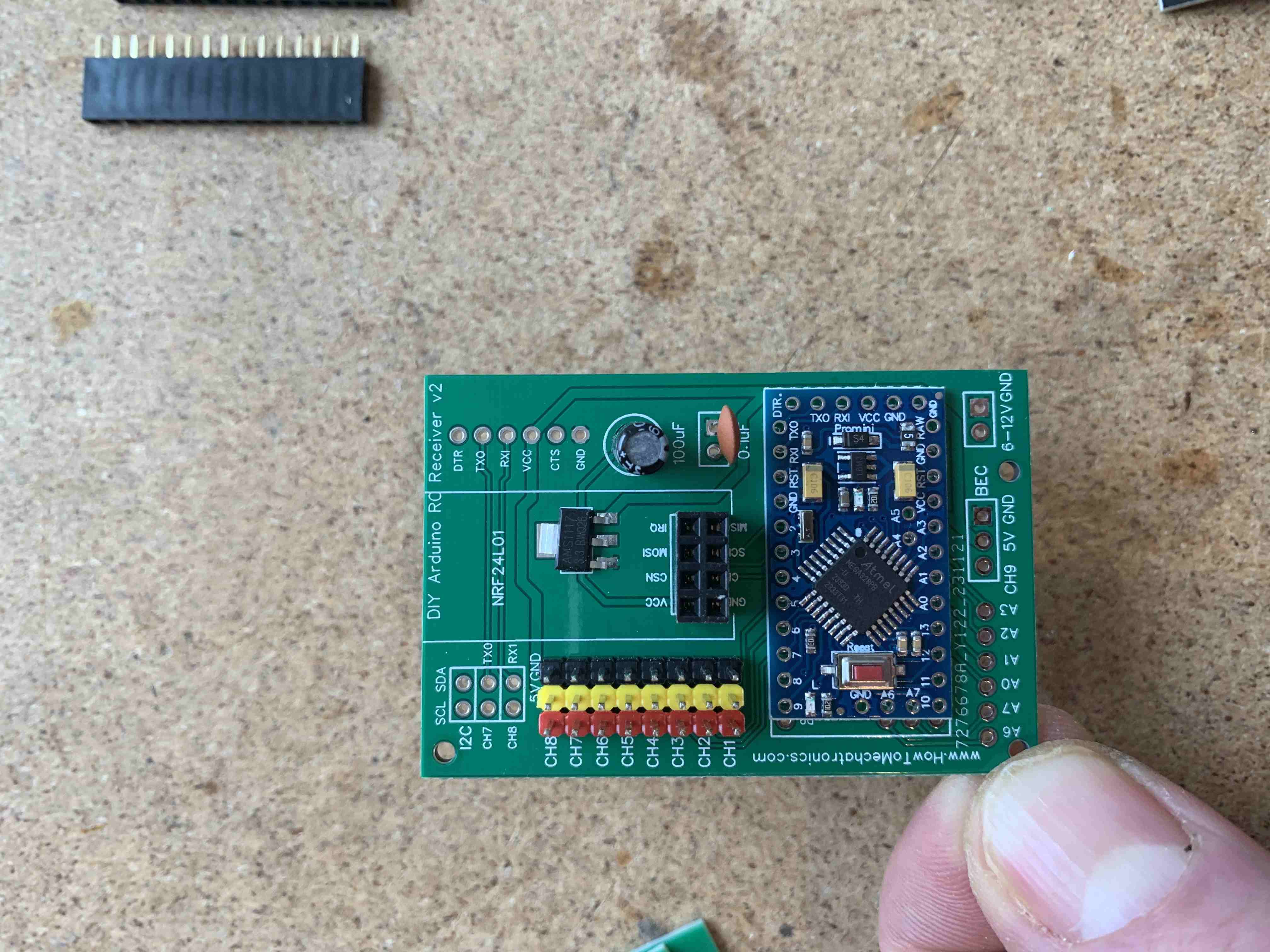

Вот так выглядит новый собранный приемник для трактора.
