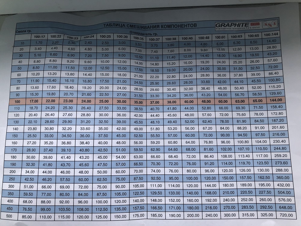

Не так давно покупал в столице качественную эпоксидную смолу для композитов(дорогая зараза,но куда деваться - санкционный, импортный материал) .
Девушка менеджер снабдила таблицей . Все просто обнуляешь вес стаканчика на весах заливаешь нужное количество смолы смотришь в таблицу доливаешь отвердитель и дальше работаешь.Все просто и надежно как трехлинейная винтовка и не каких батареек.
Re: Arduino Scales (ардуиновесы)
Юра, это тоже вариант, когда нет другого под рукой....
А насчёт "занимать место" - это можно применить и к калькулятору.
Лежит - место занимает, а подсчитать можно и в столбик на бумаге ....
Да... вот пример расчета...

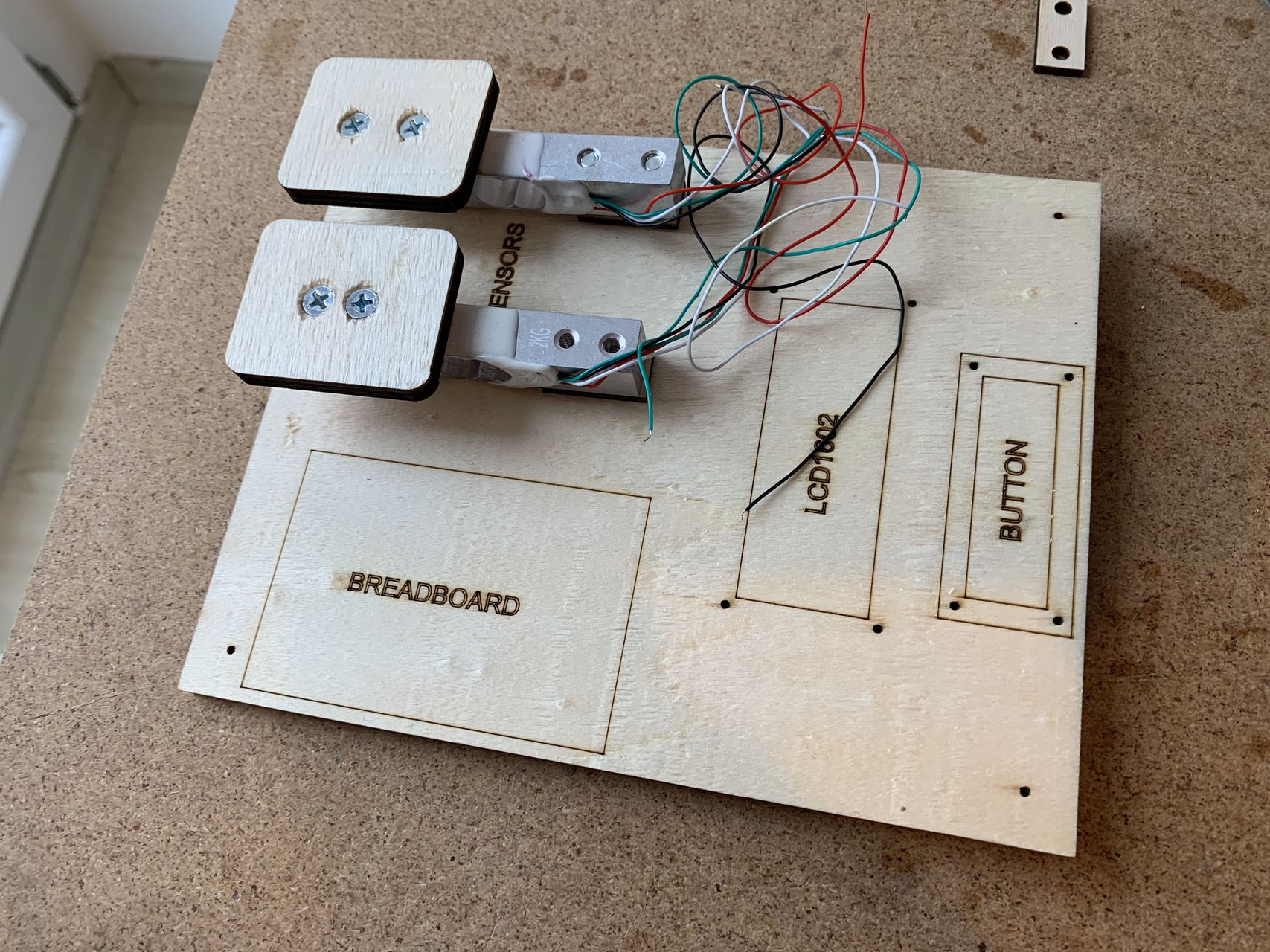

Я, пожалуй, возьмусь за это дело.... Спортивного интереса для....

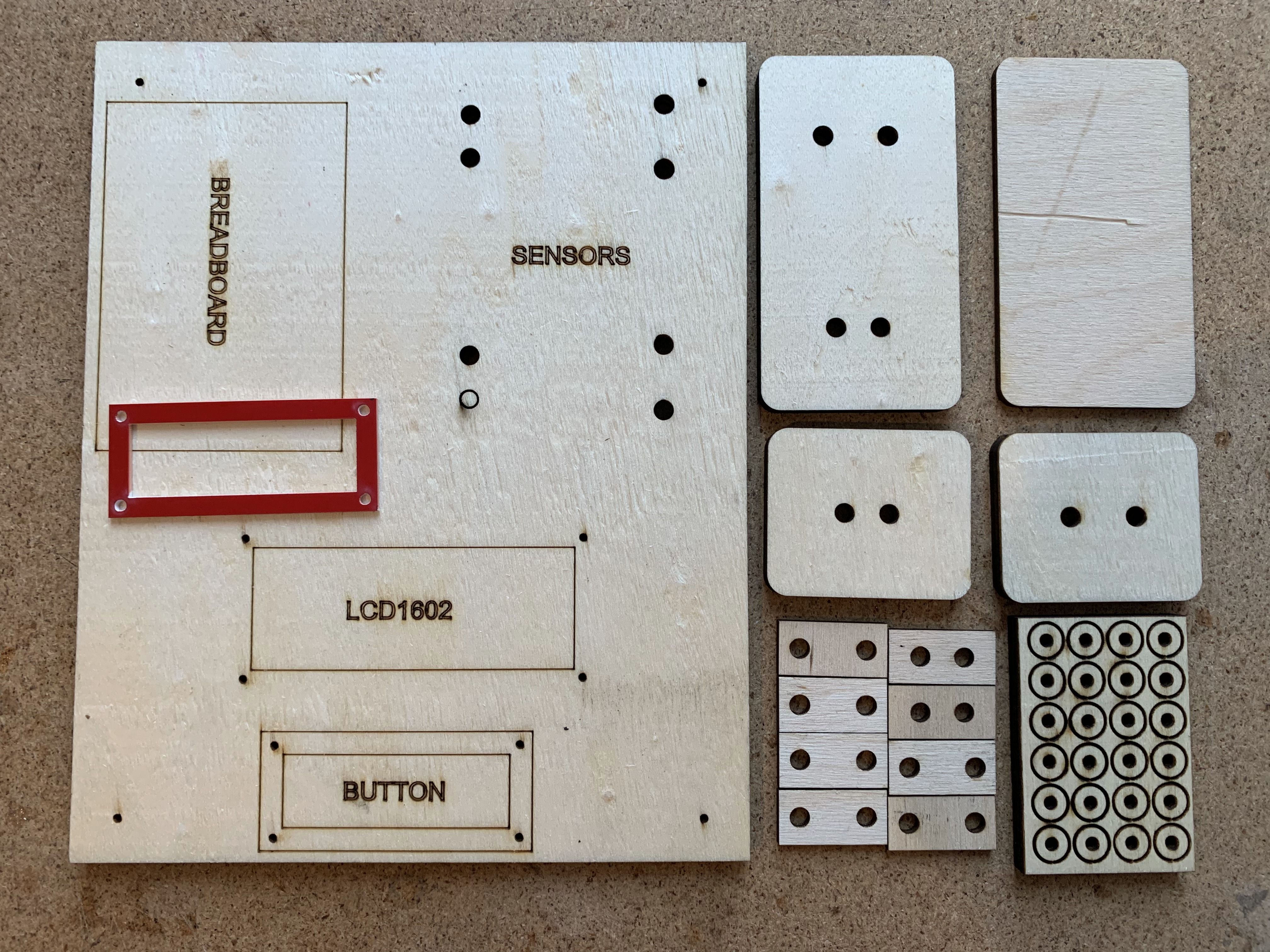

Для начала...

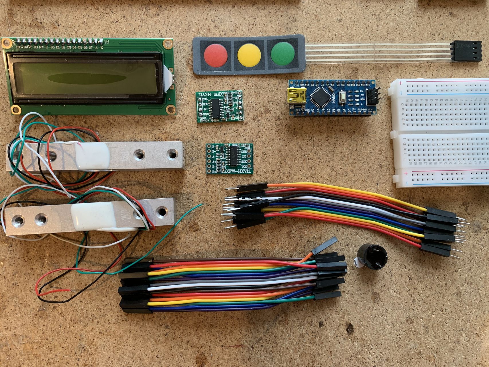

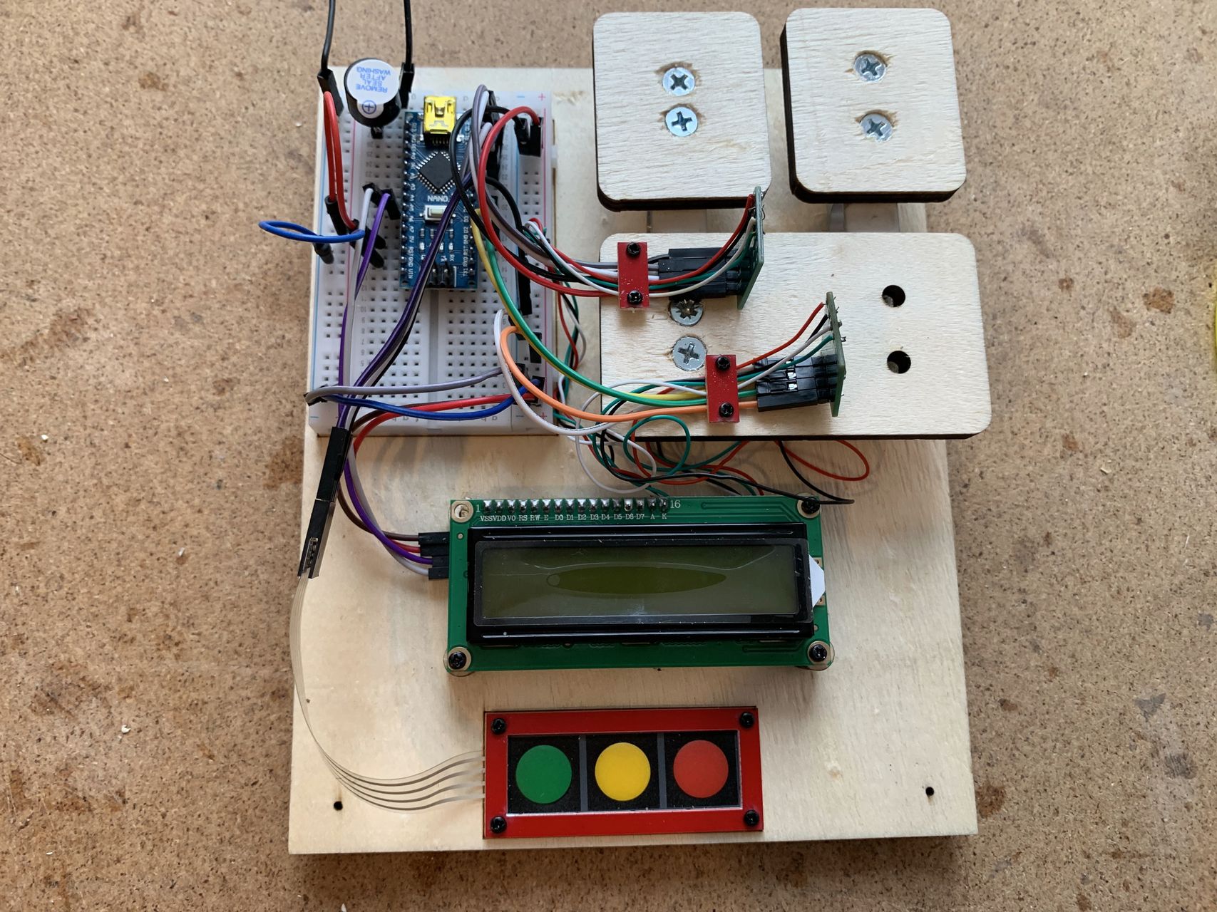

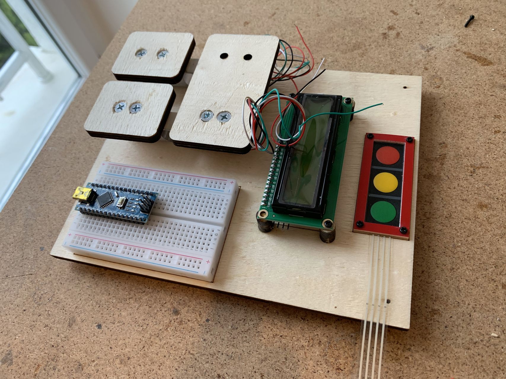

Электроника для весов....

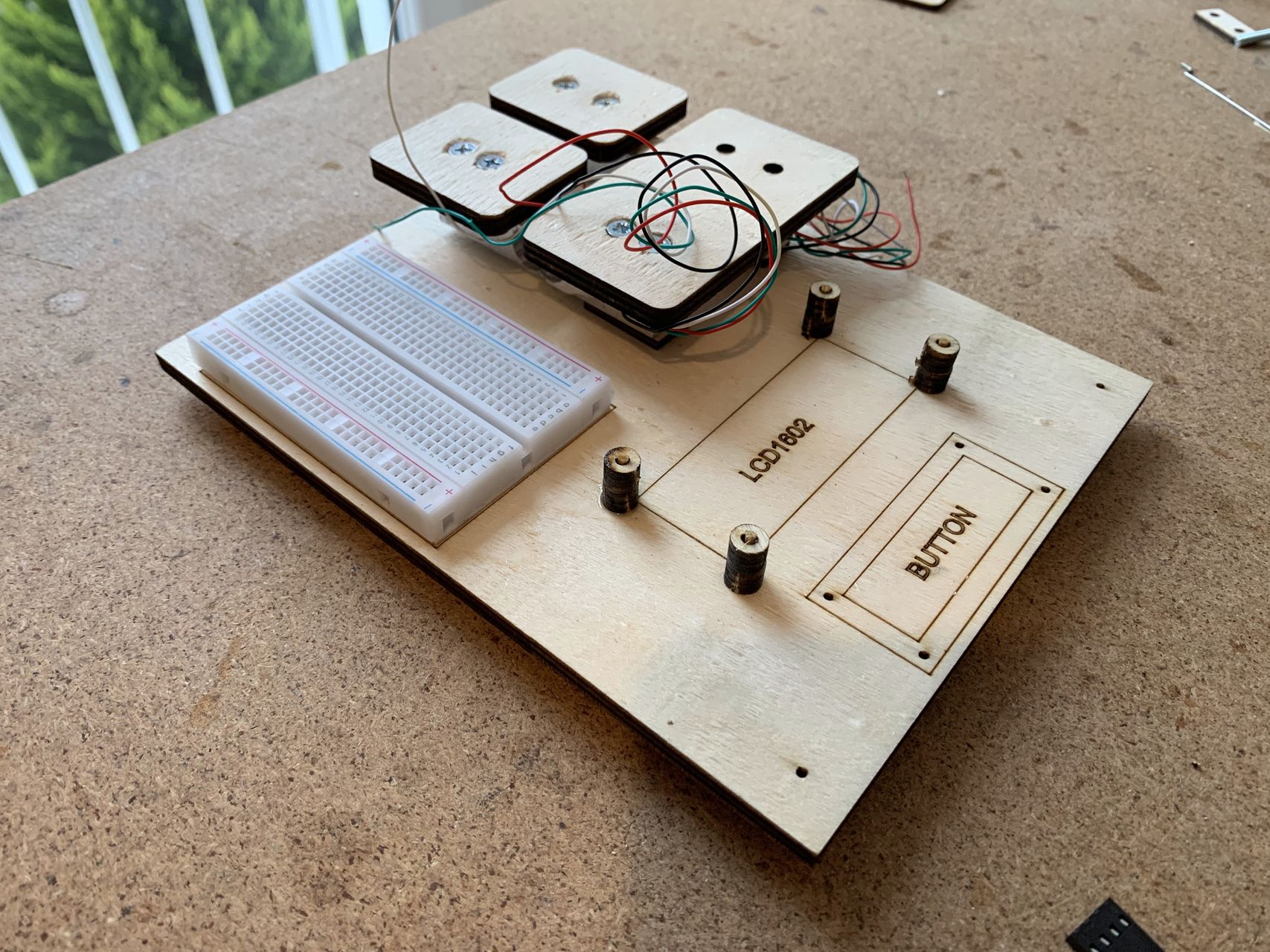

Ну и сама сборка много времени не заняла.
У меня в наличии килограммовый датчик. Но оказывается на Али можно найти и меньшего веса тензодатчики.....
https://aliexpress.ru/item/32670225988.html?
Думаю, это пока не так важно. Главное сейчас разобраться с менёй и записью установочных данных в EEPROM.....

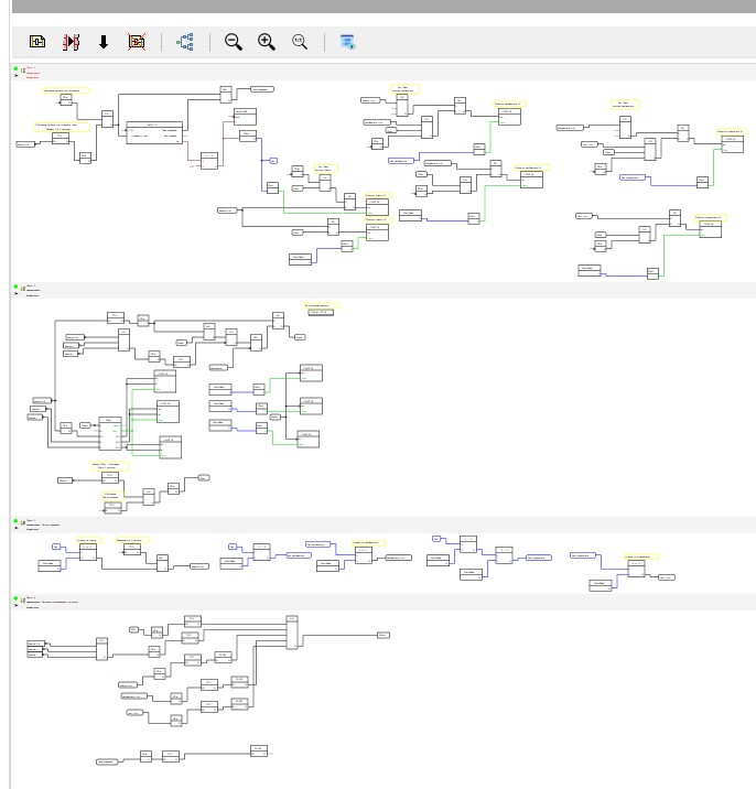

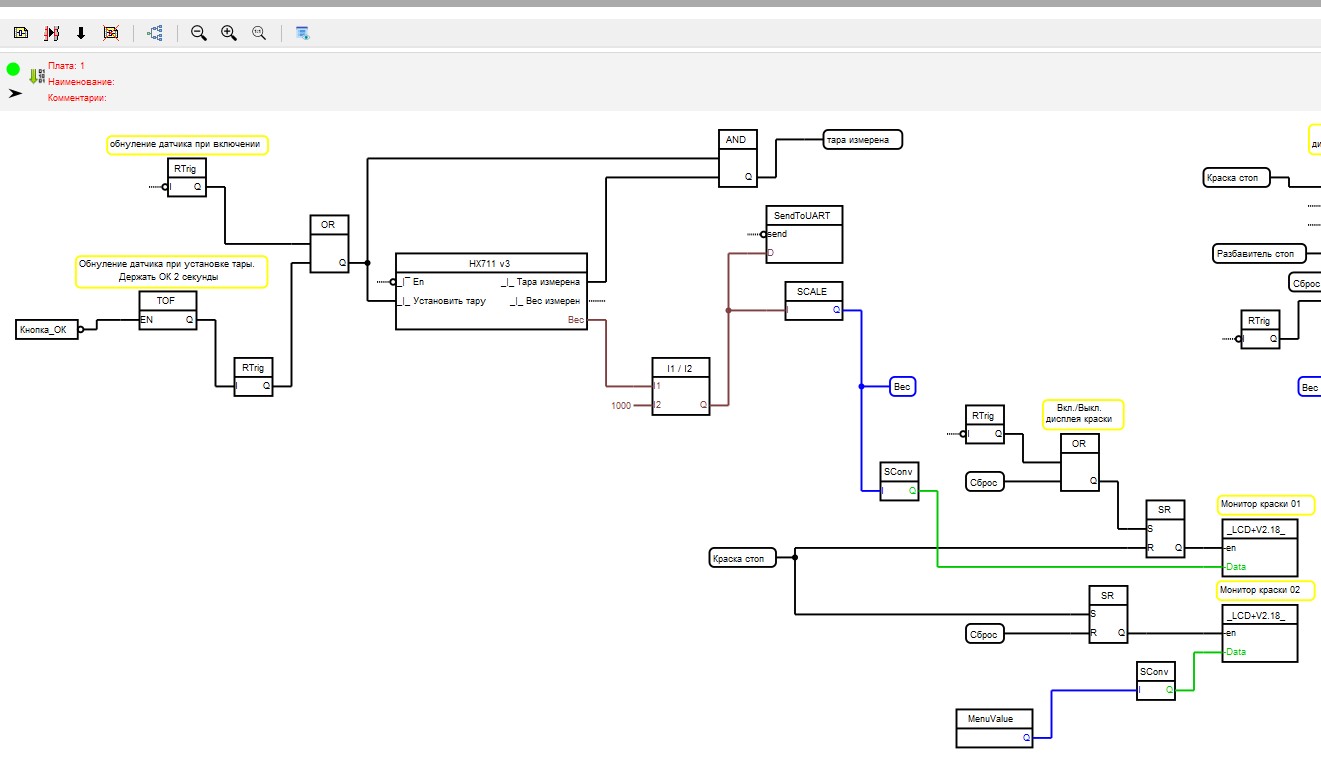

Процесс медленно, но уверенно продвигается вперед.
+/- разобрался с менёй и выводом данных на дисплей.
В FLPROG схемка выглядит примерно так....
Общая схема.
Общая схема.
Блок измерения на HX711.

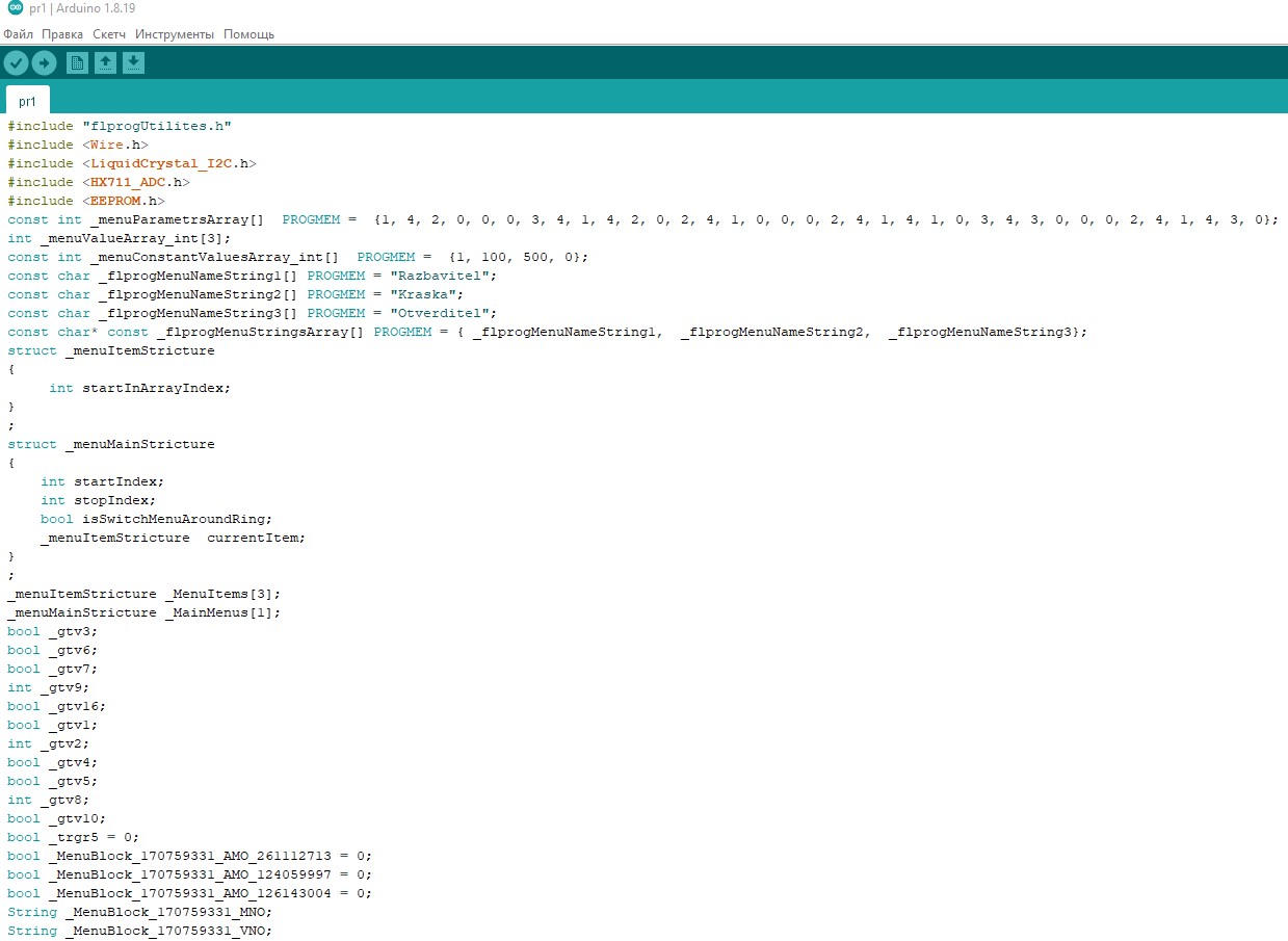

Та же самая схема, только в Arduino IDE...

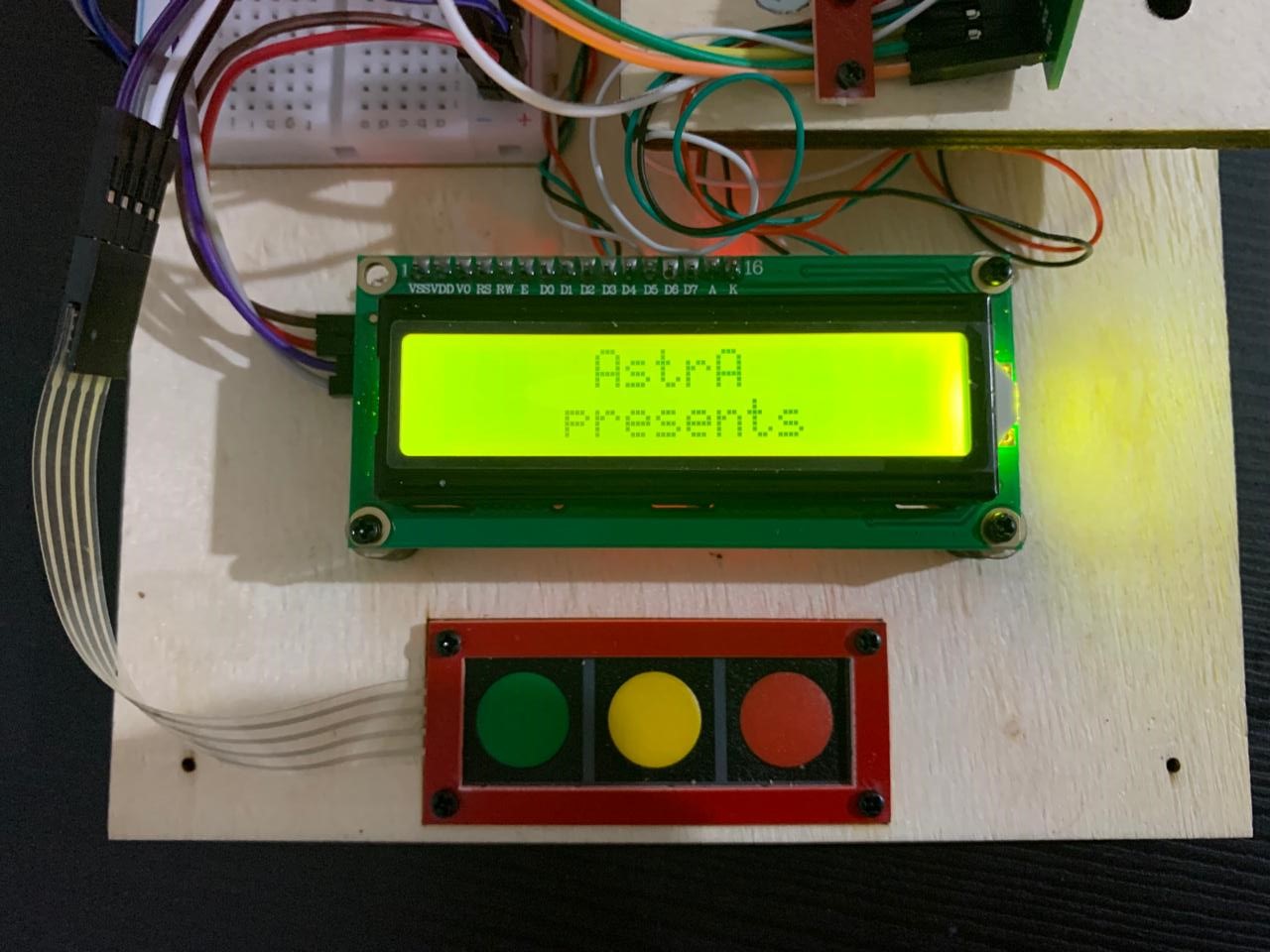

Приветственная заставка.

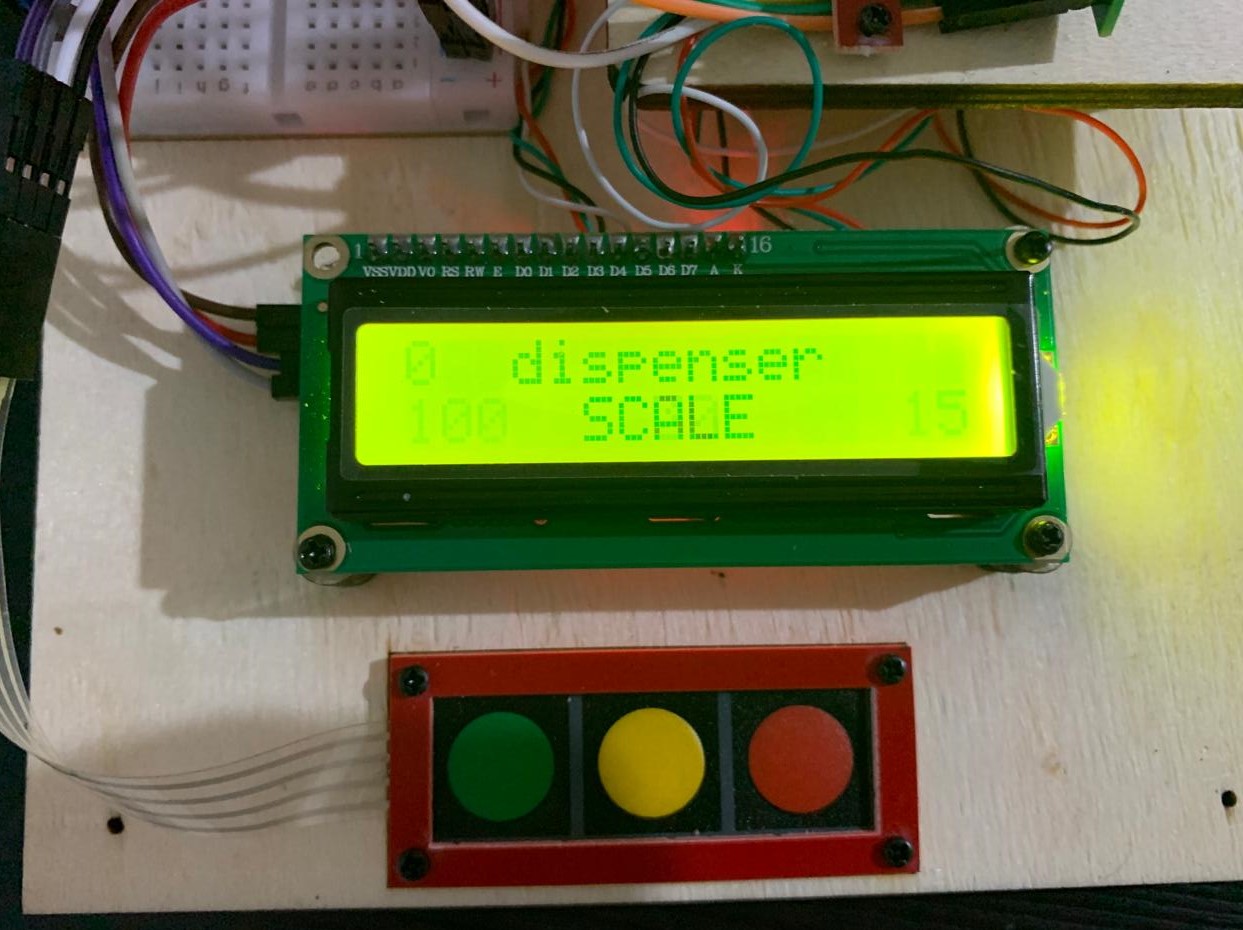

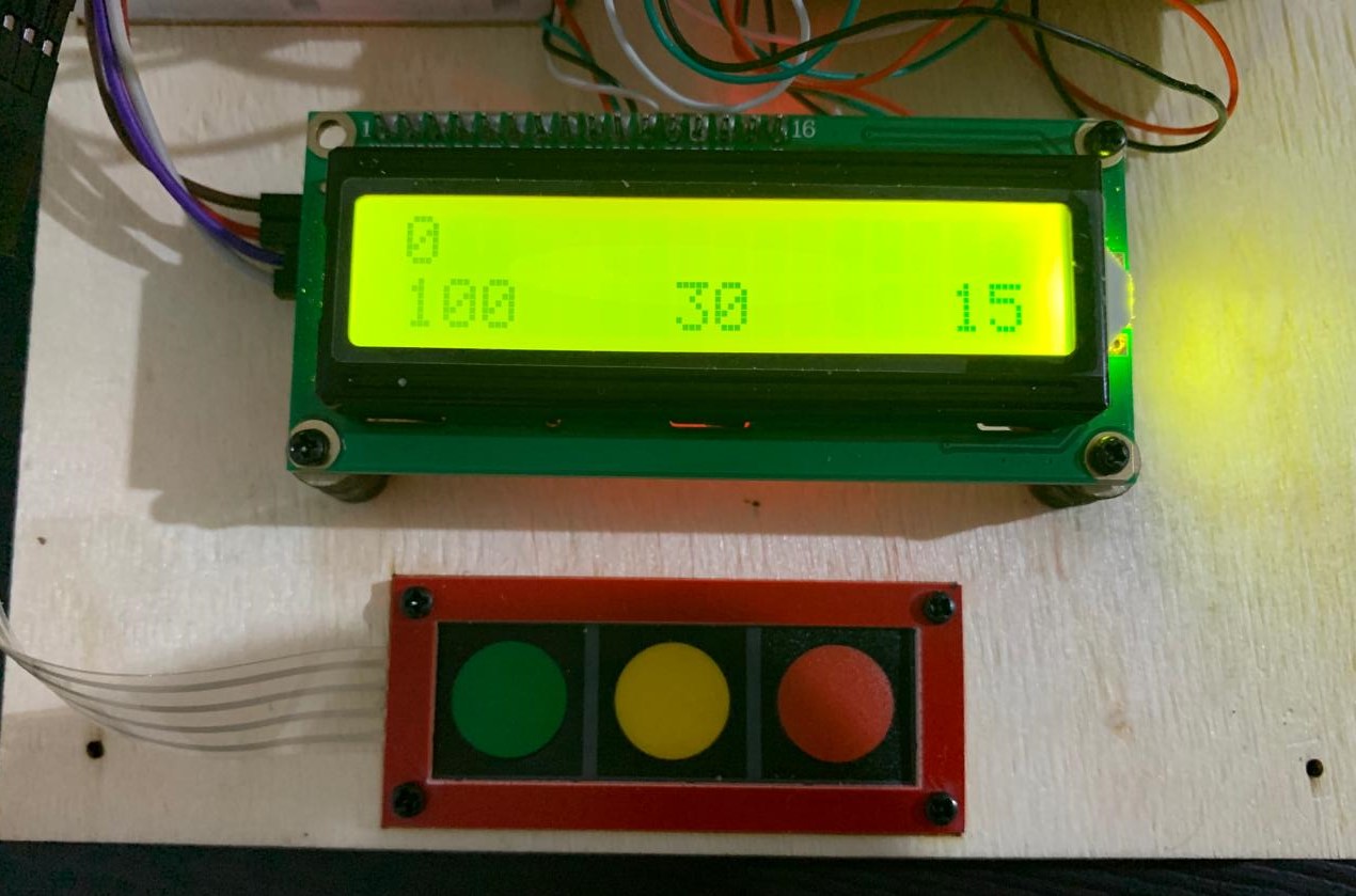

Кнопки слева - направо:
Значение вверх (+) / ОК / Значение вниз (-)
Нижний ряд значений - уставки краска / разбавитель / отвердитель. Значения задаются в меню и сохраняются в энергонезависимую память, т.е. остаются в памяти при выключении питания. На фото показаны значения по умолчанию.
Диапазон уставок по:
-Краска 0...500 гр
-Разбавитель 0...100 гр
-Отвердитель 0...100 гр
Верхний ряд соотвественно текущие показания.
