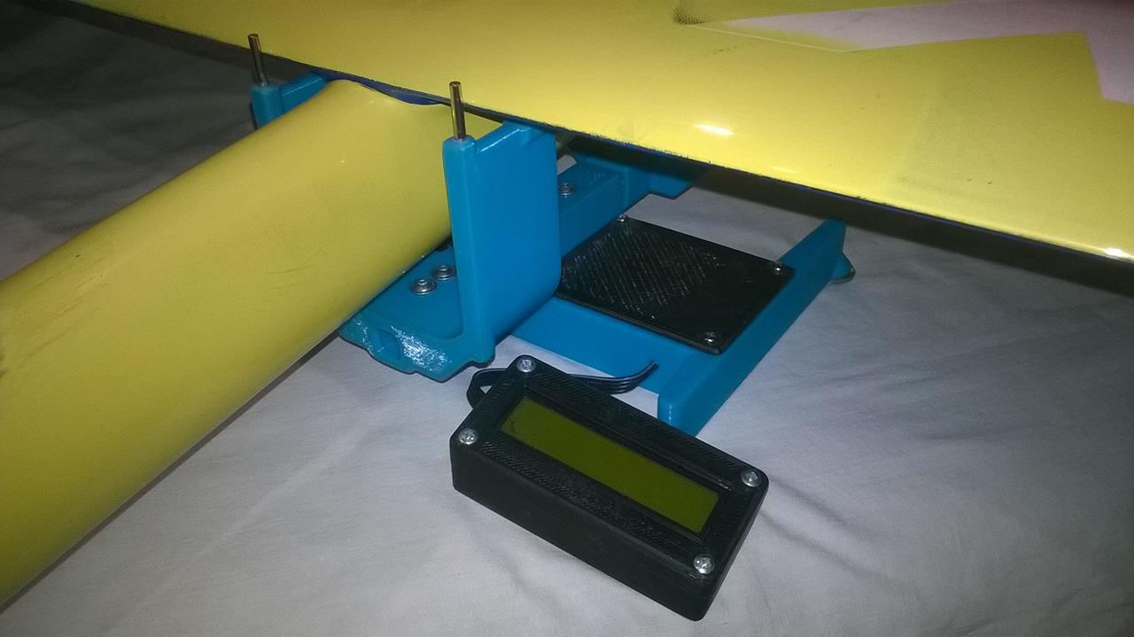

Спортсмены-планеристы F3G , F5G заморочились (давно уж) с изготовлением электронного устройства-весов с функцией определения оптимального ЦТ модели.Виктор Фрунзе даже изготавливал и продавал такие весы.

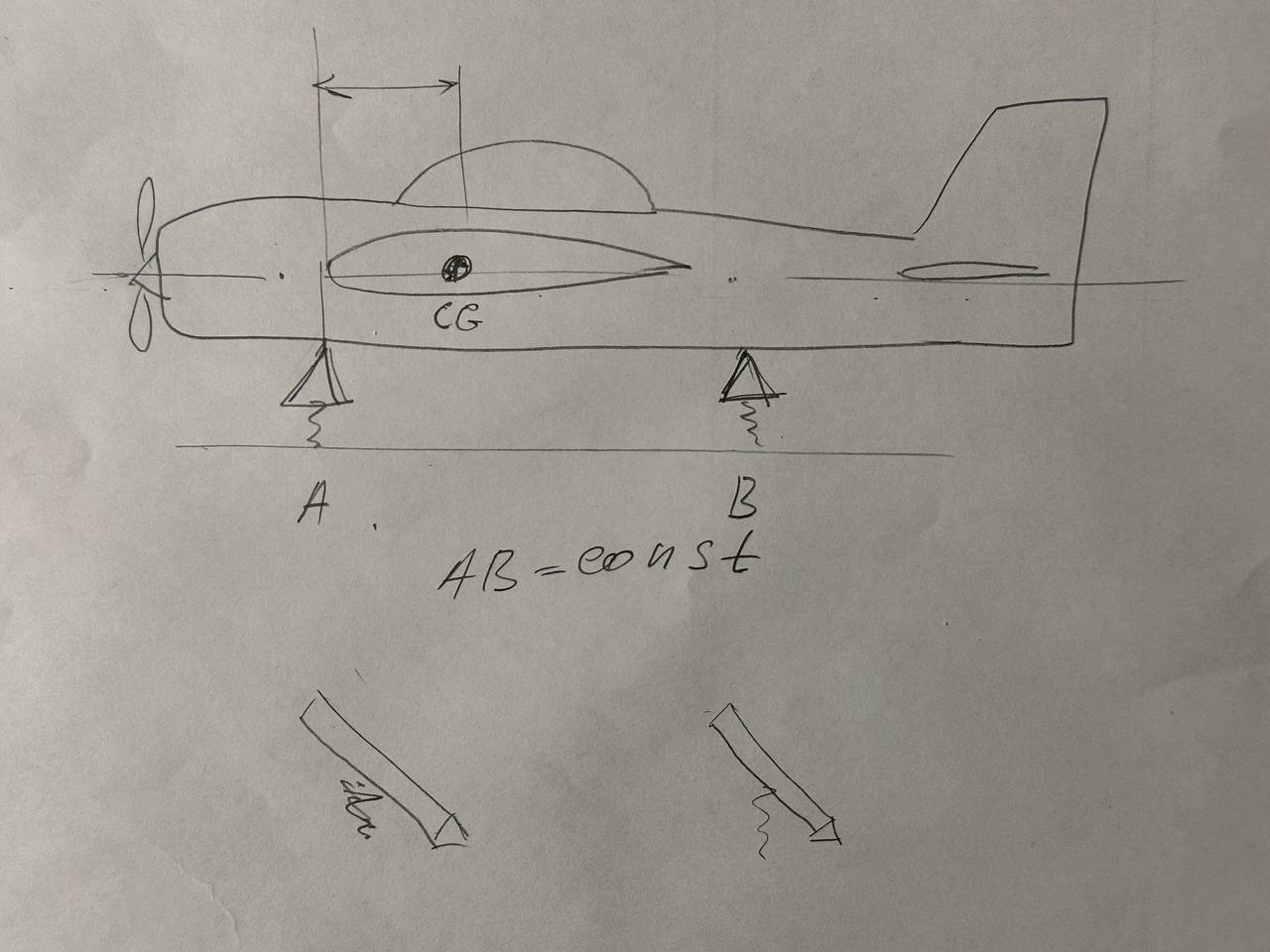

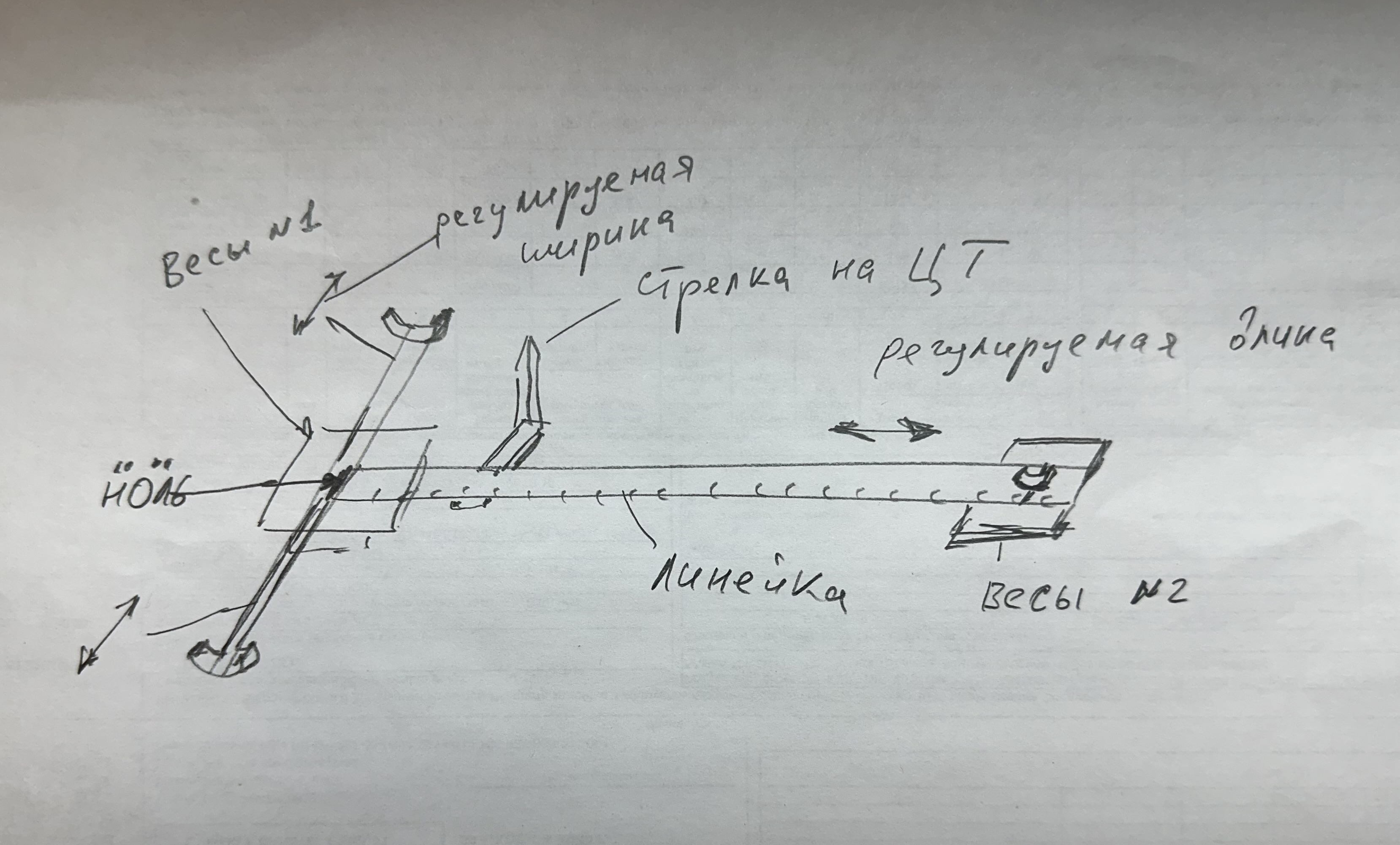

Предлагаю упростить модель и математику. Точку А ставить на переднюю кромку, АВ - постоянная величина. Ставить модель не колесами, а фюзеляжем на опоры. В принципе любой предмет тогда доступен для замера.
- Сообщения: 2277
Re: Arduino Scales CG (ардуиновесы ЦТ)
Если самолет весит 8кг, то положить его фюзеляжем не так просто, а совместить переднюю опору и переднюю кромку практически не возможно

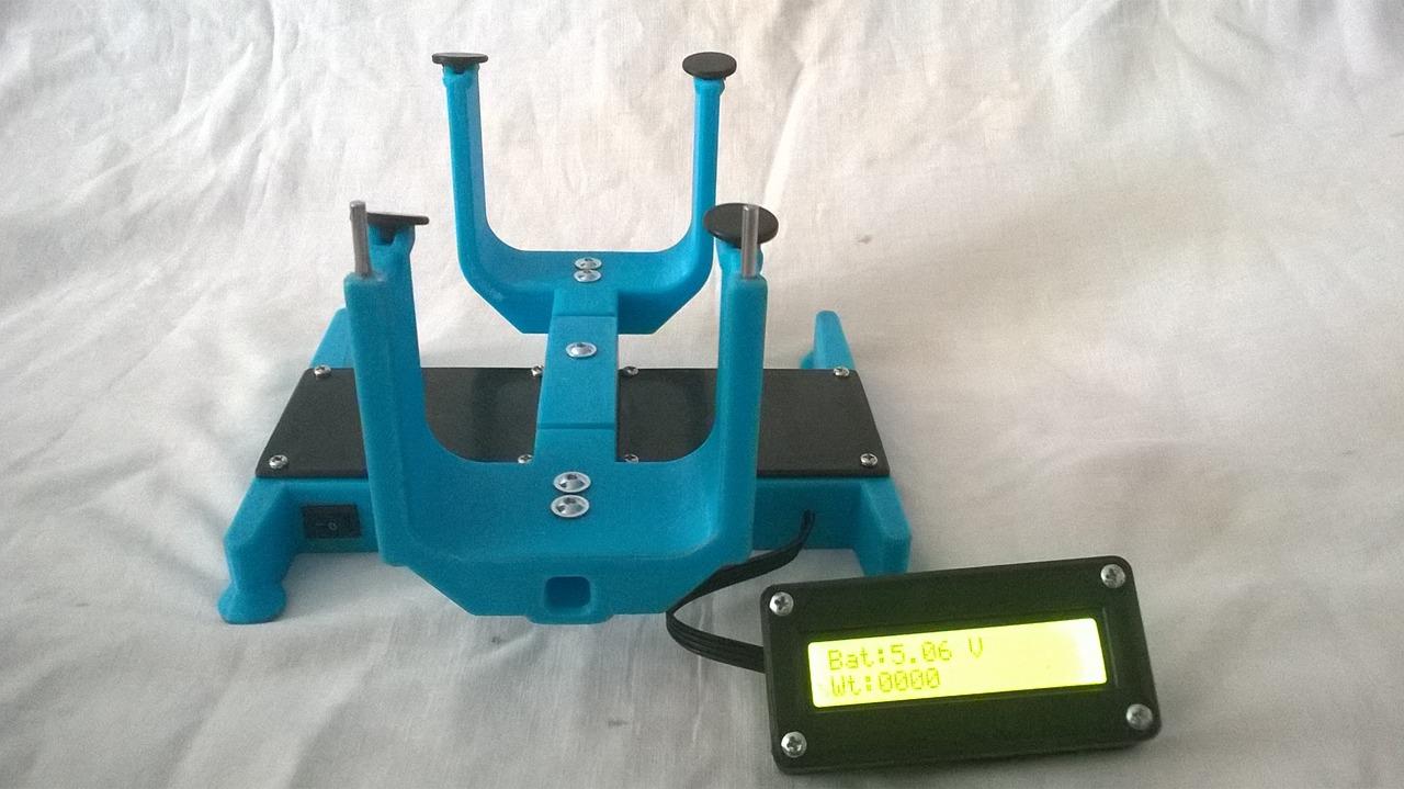

https://www.skyrc.com/cgg-020
Вот на что надо равняться
Не вопрос! Это всё можно сделать!Алексей Арчаков писал(а): ↑24 фев 2024, 19:36 https://www.skyrc.com/cgg-020

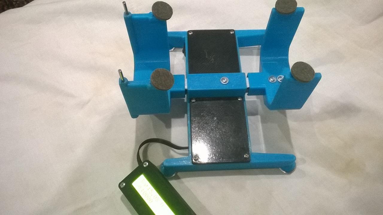

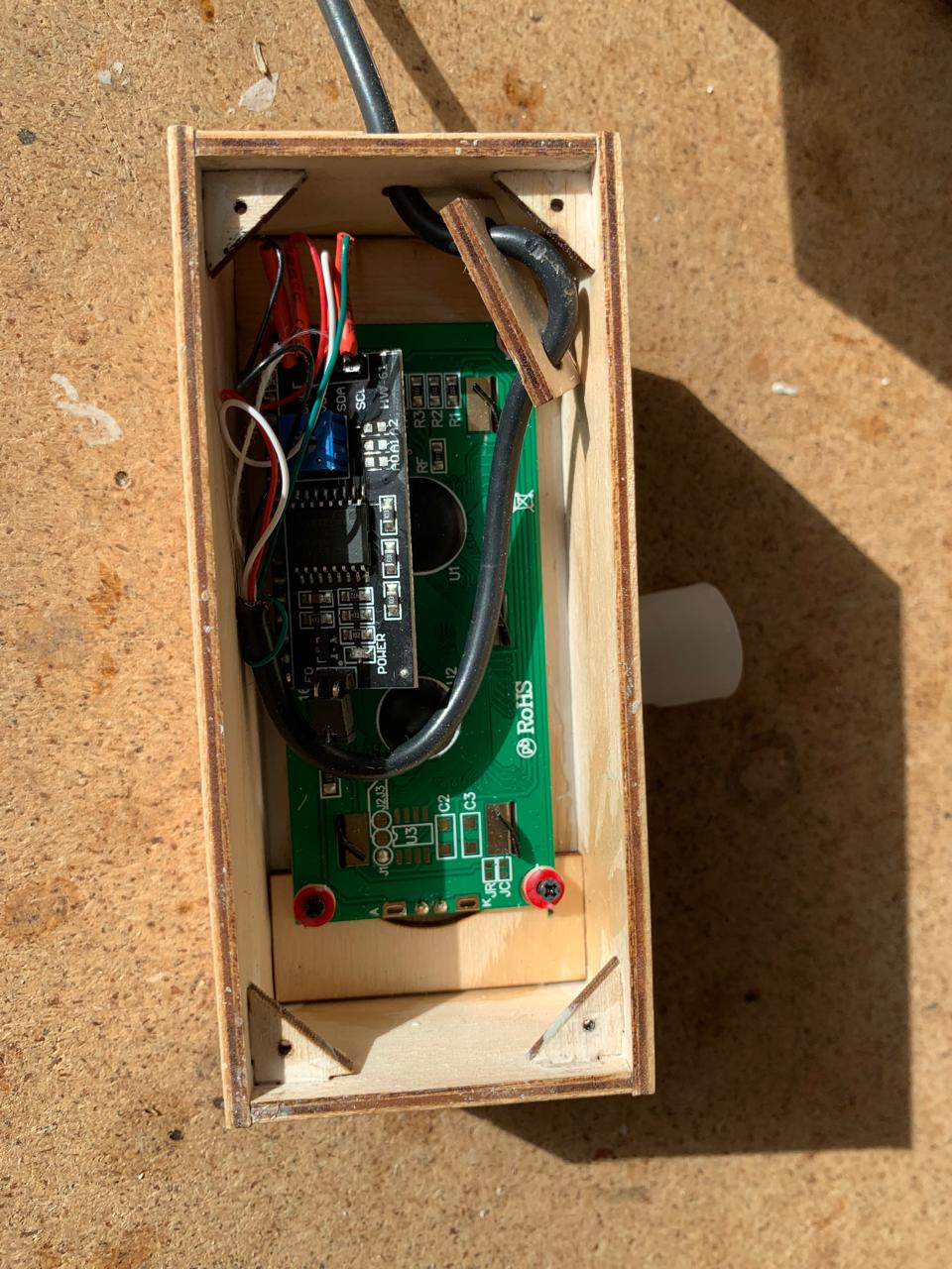

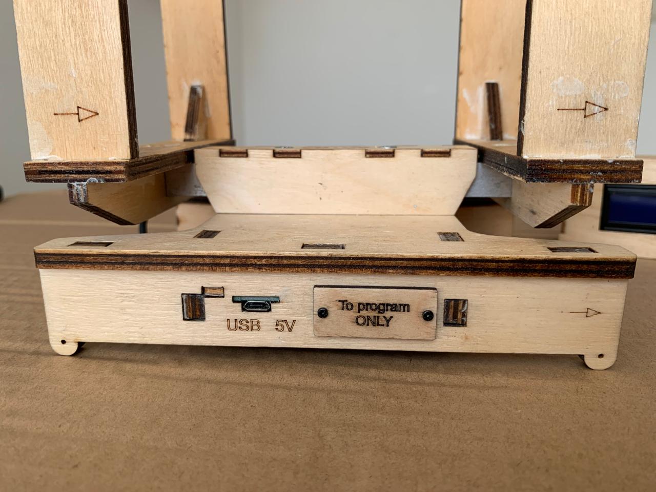

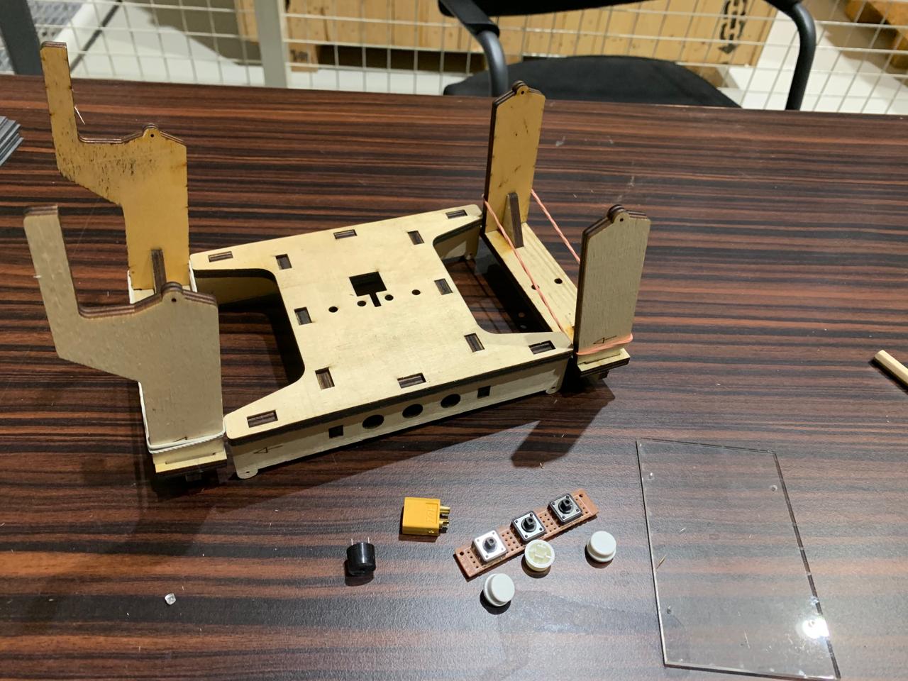

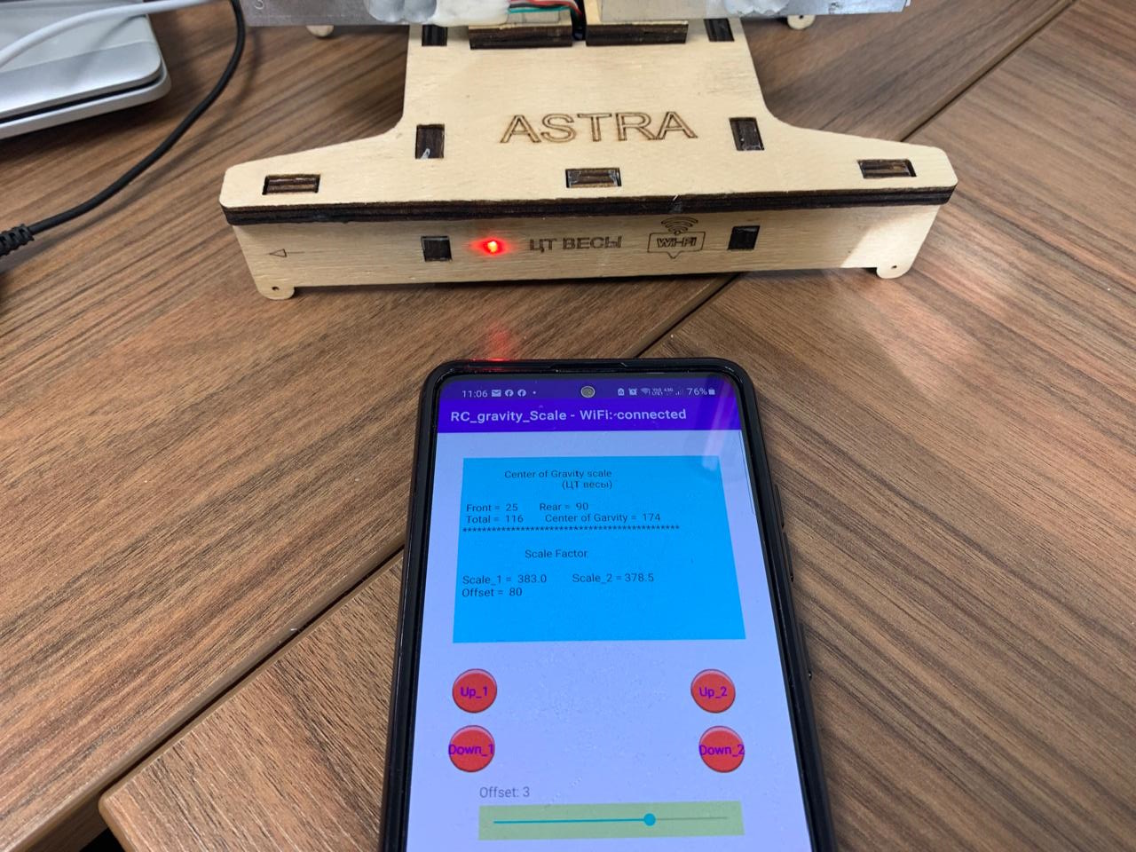

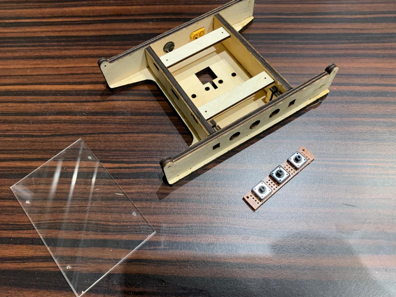

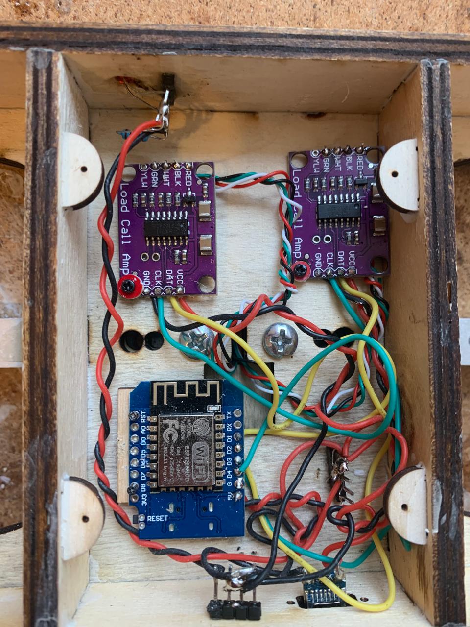

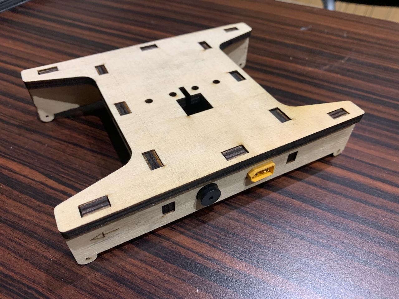

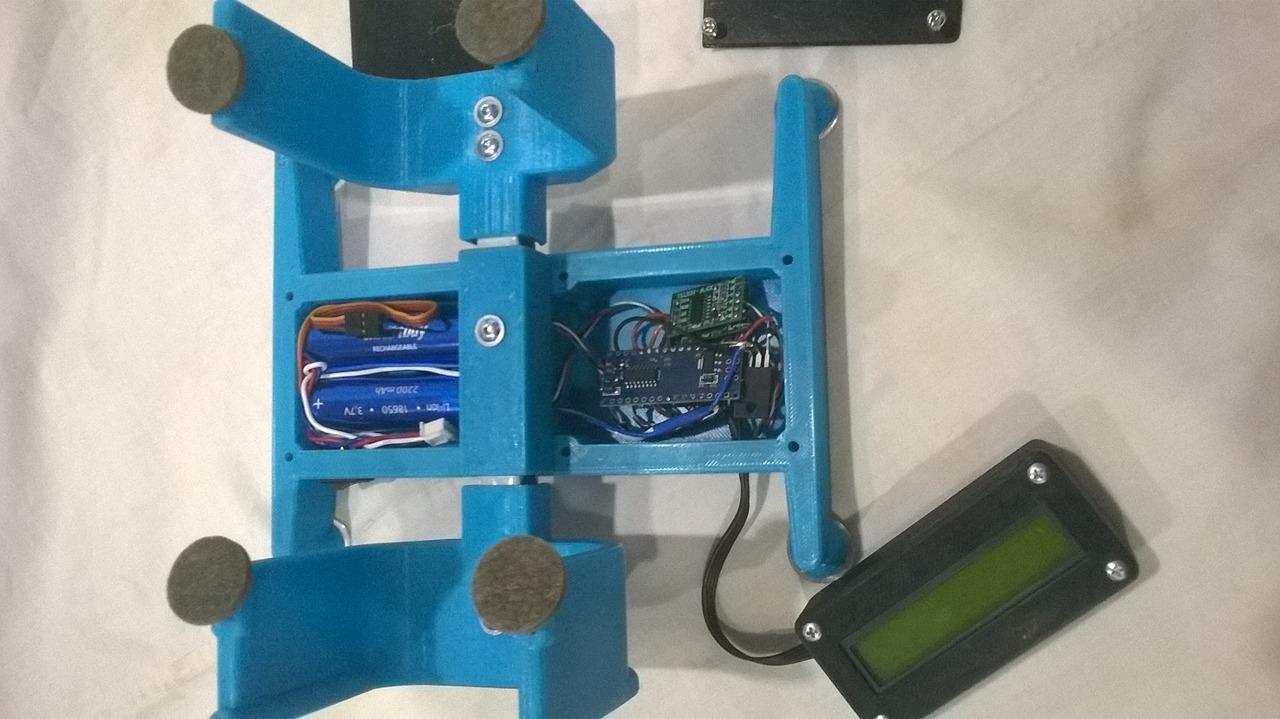

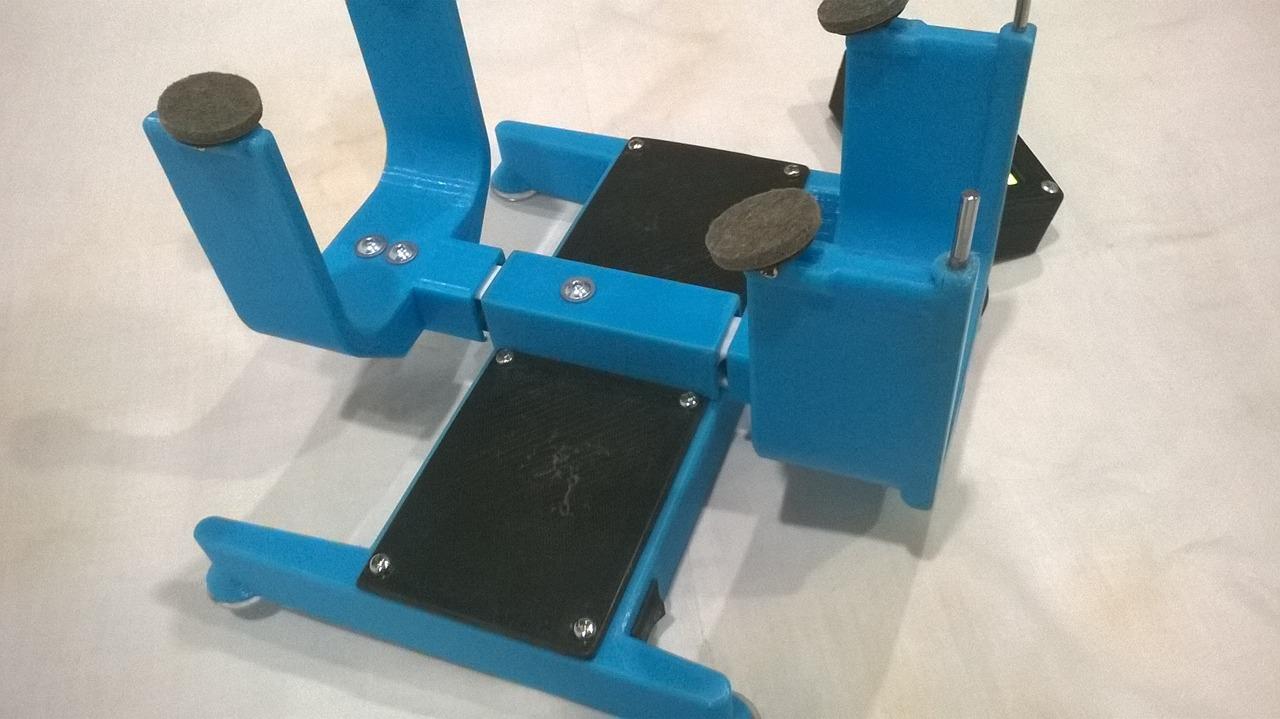

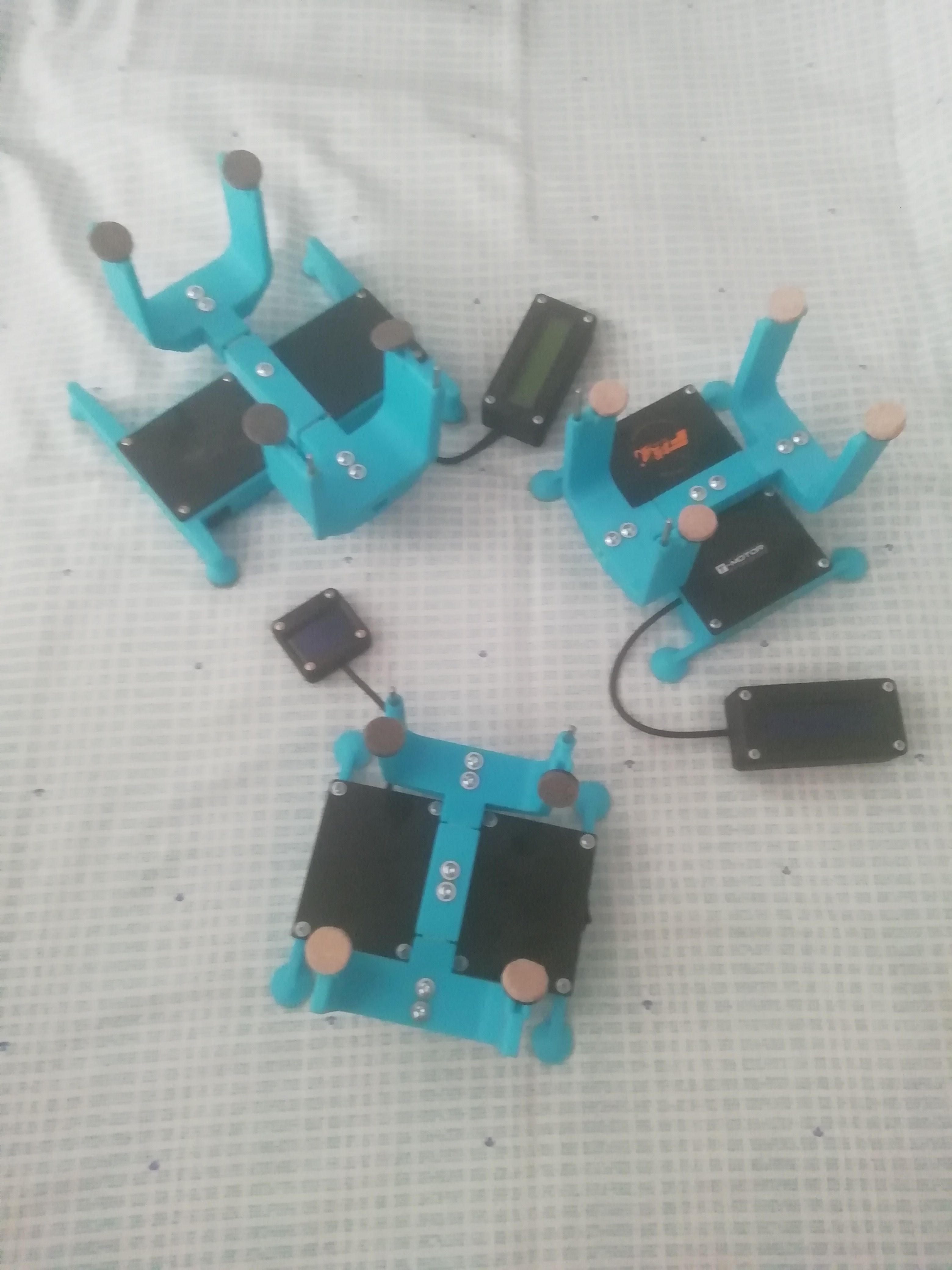

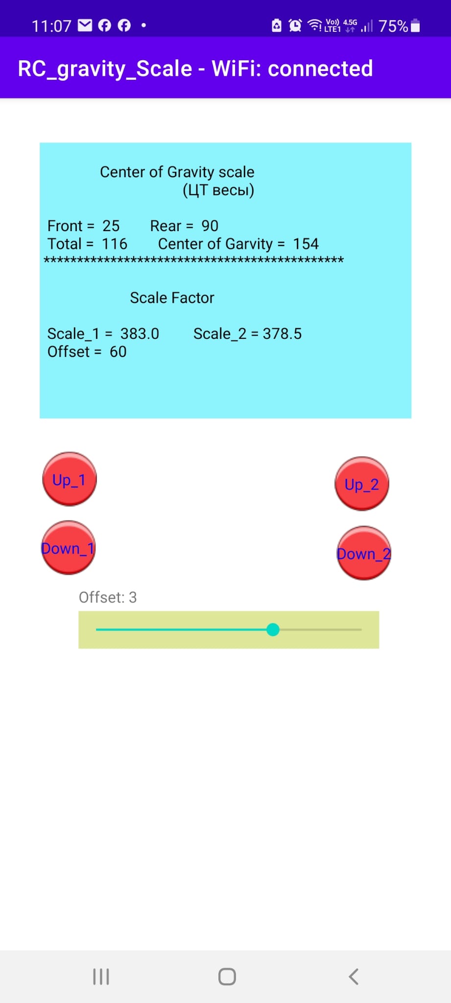

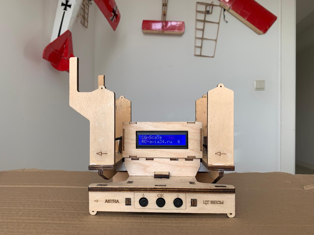

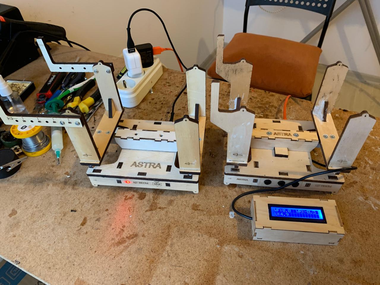

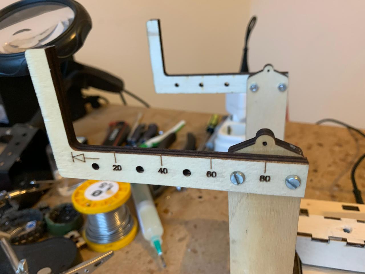

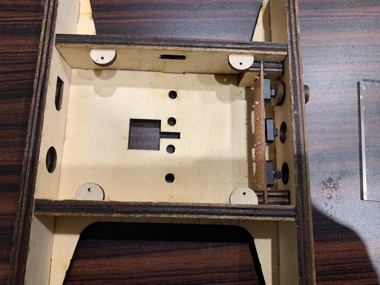

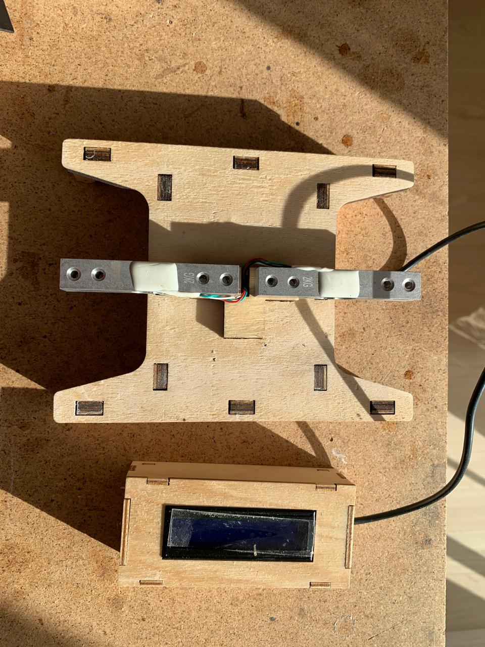

Вот новые весы в предварительной сборке....
