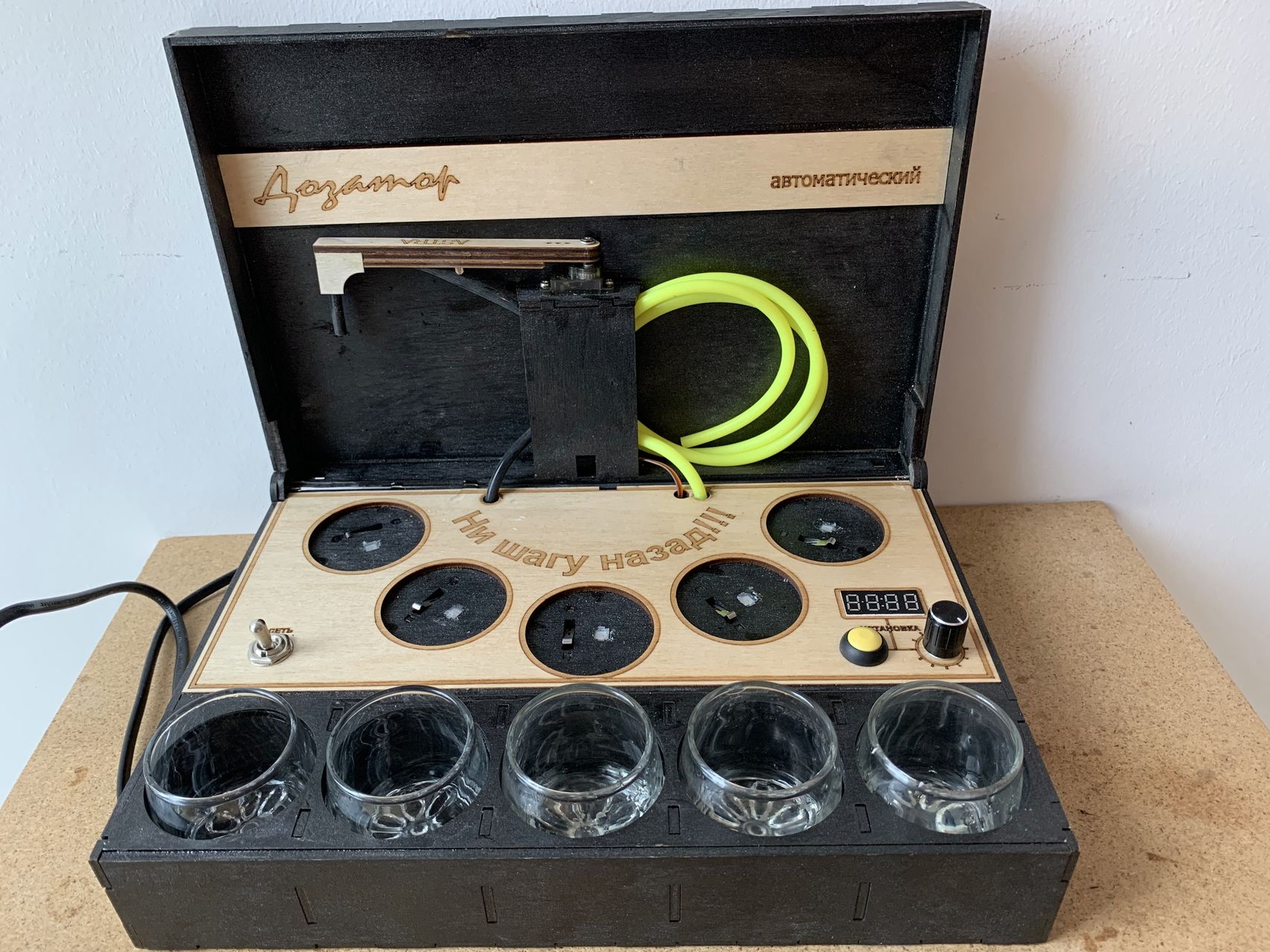

Дозатор на Ардуино
Дозатор на Ардуино

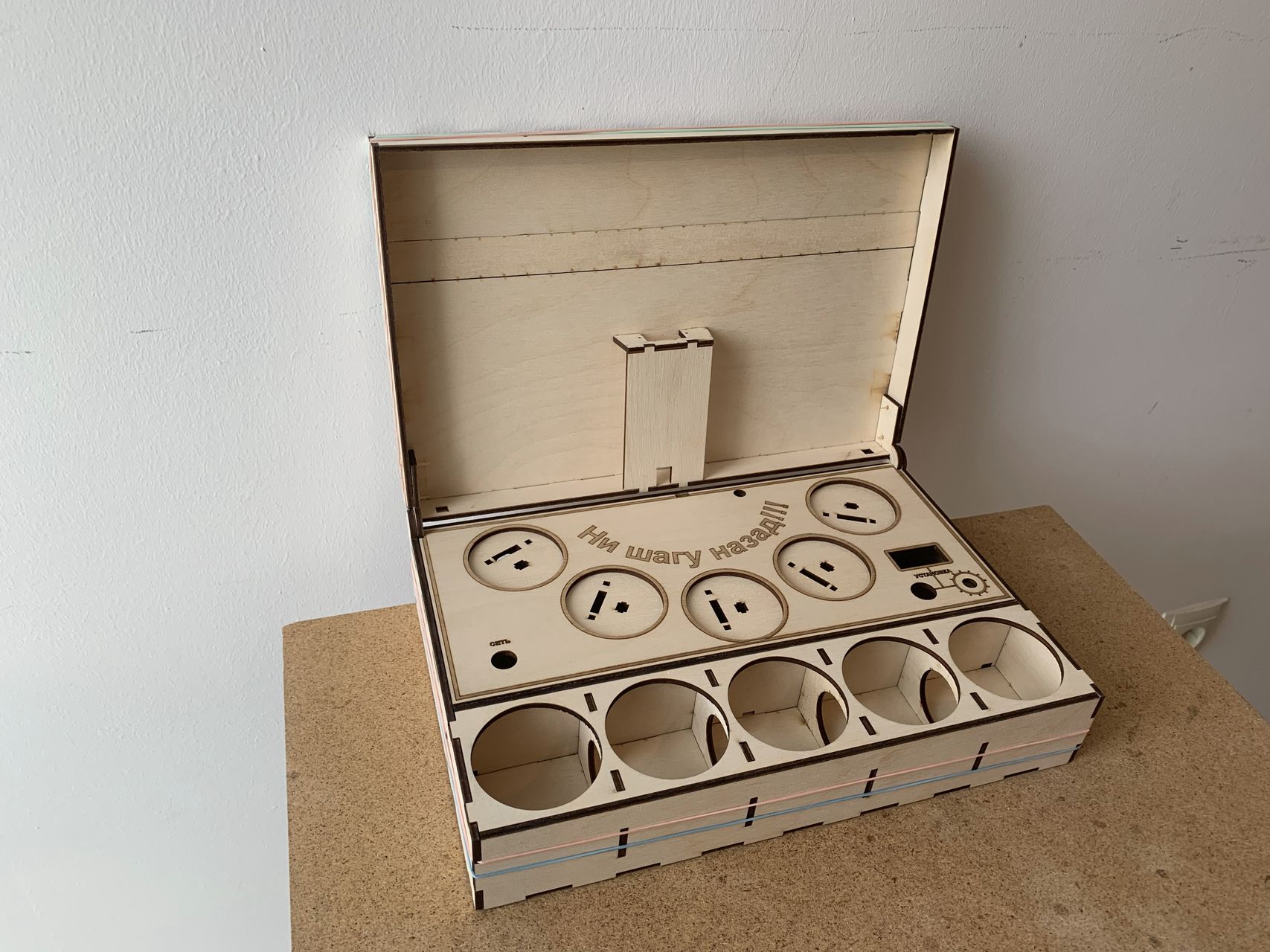

Этот девайс больше известен как Наливатор, но мне это слово не совсем нравится (совсем не нравится). Думаю, сюда больше подходит слово Дозатор. Устройство работает на процессоре Ардуино и способно автоматически дозировать жидкости.

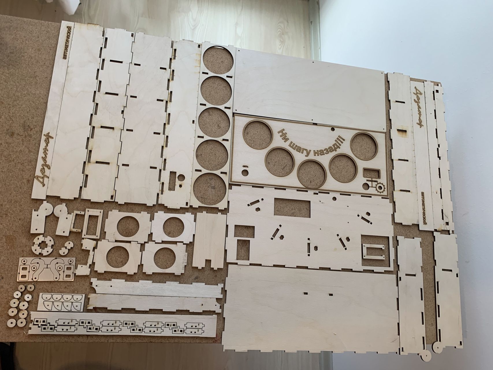

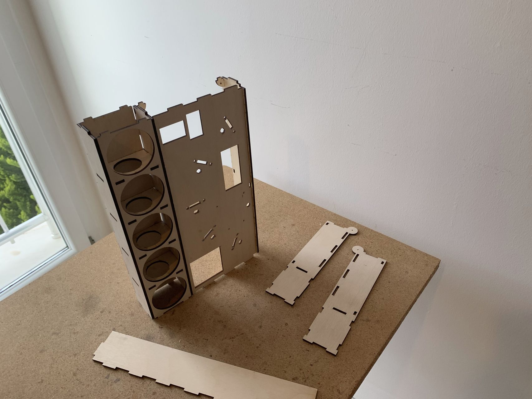

Чертежи начерчены, станок запущен.

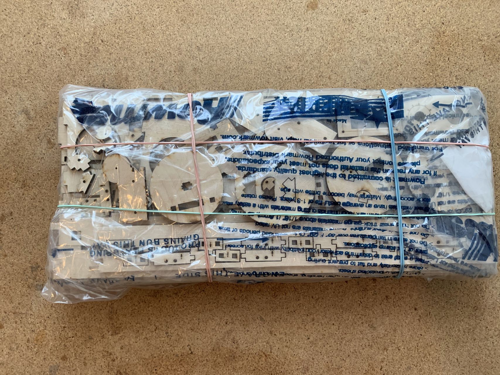

Re: Дозатор на Ардуино

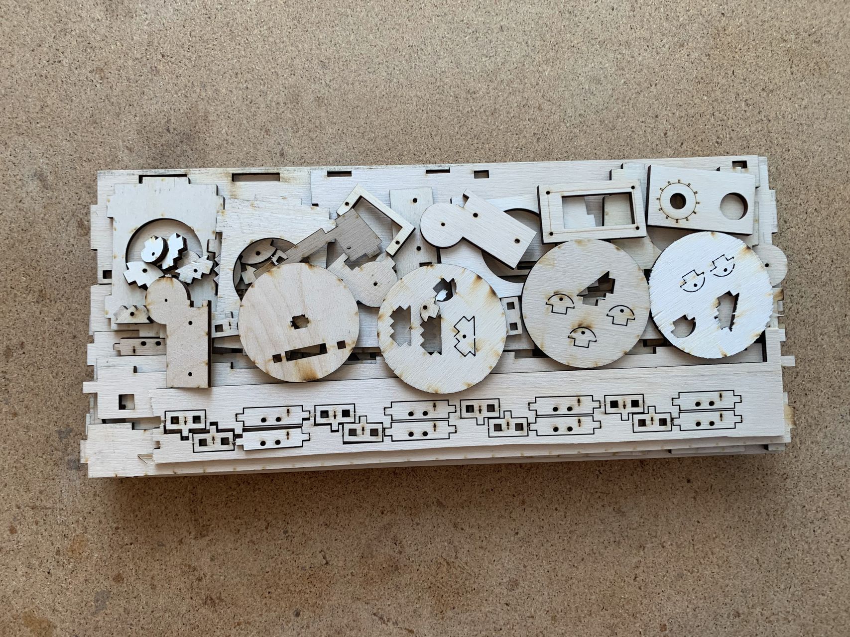

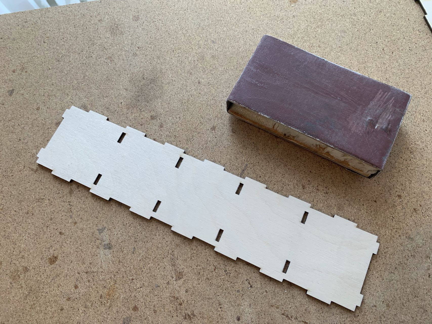

Без наждачки конечно же не обойтись (для снятия шероховатостей на поверхностях)....

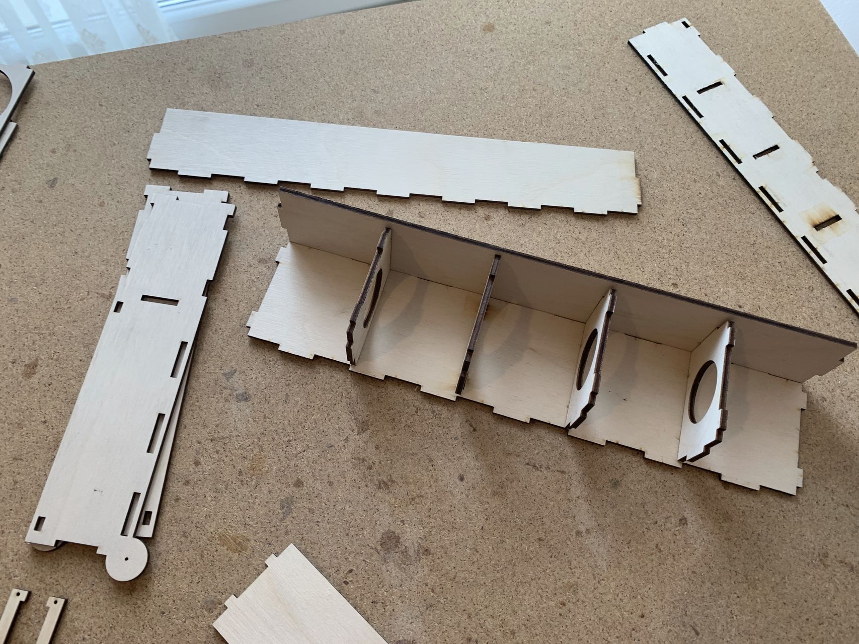

Собираем не спеша...

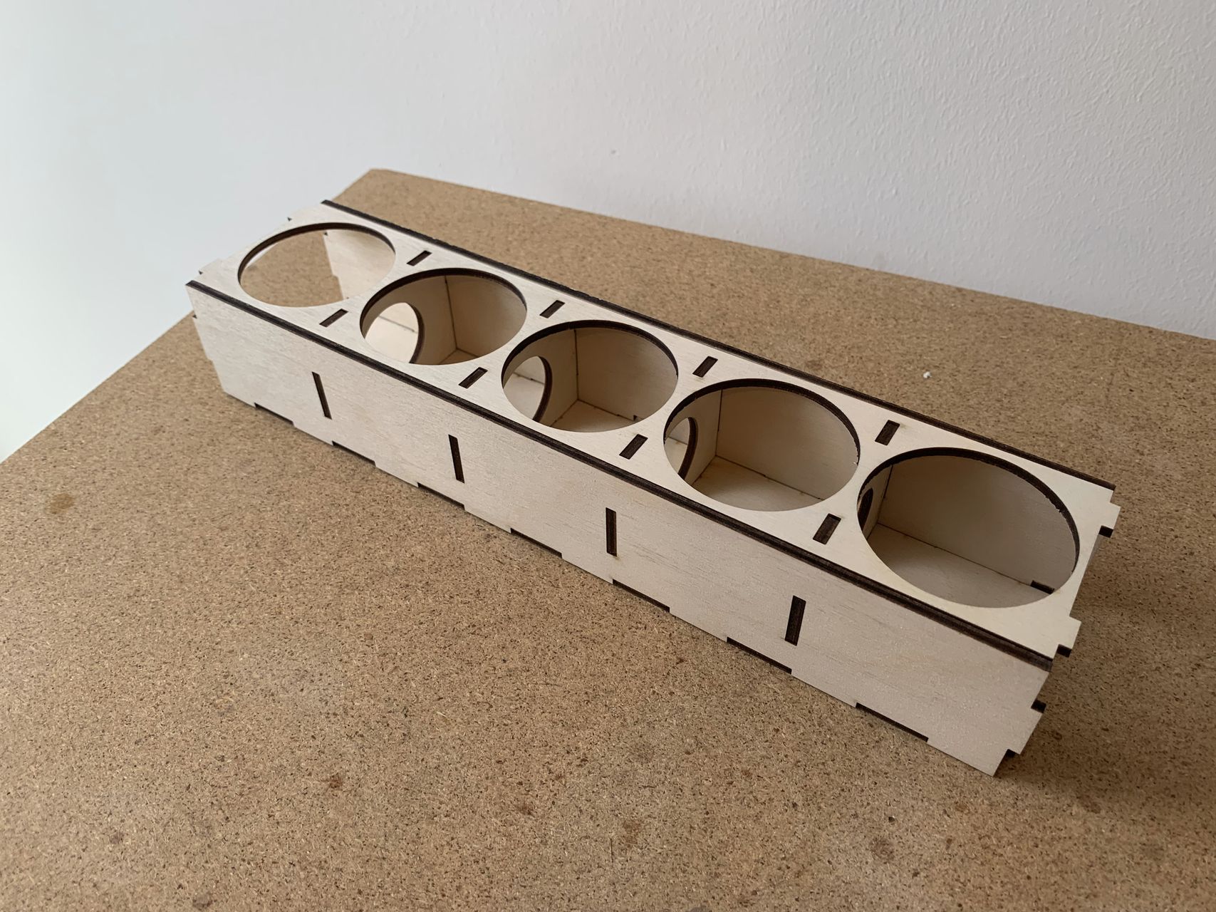

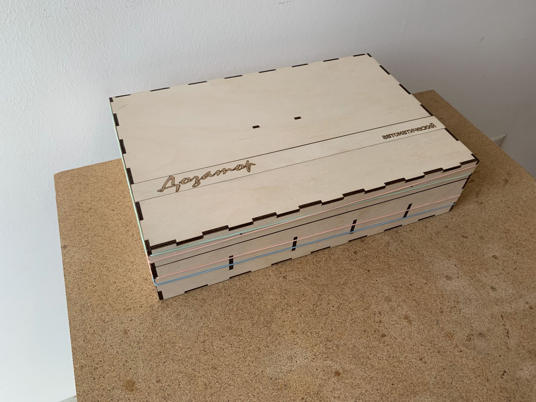

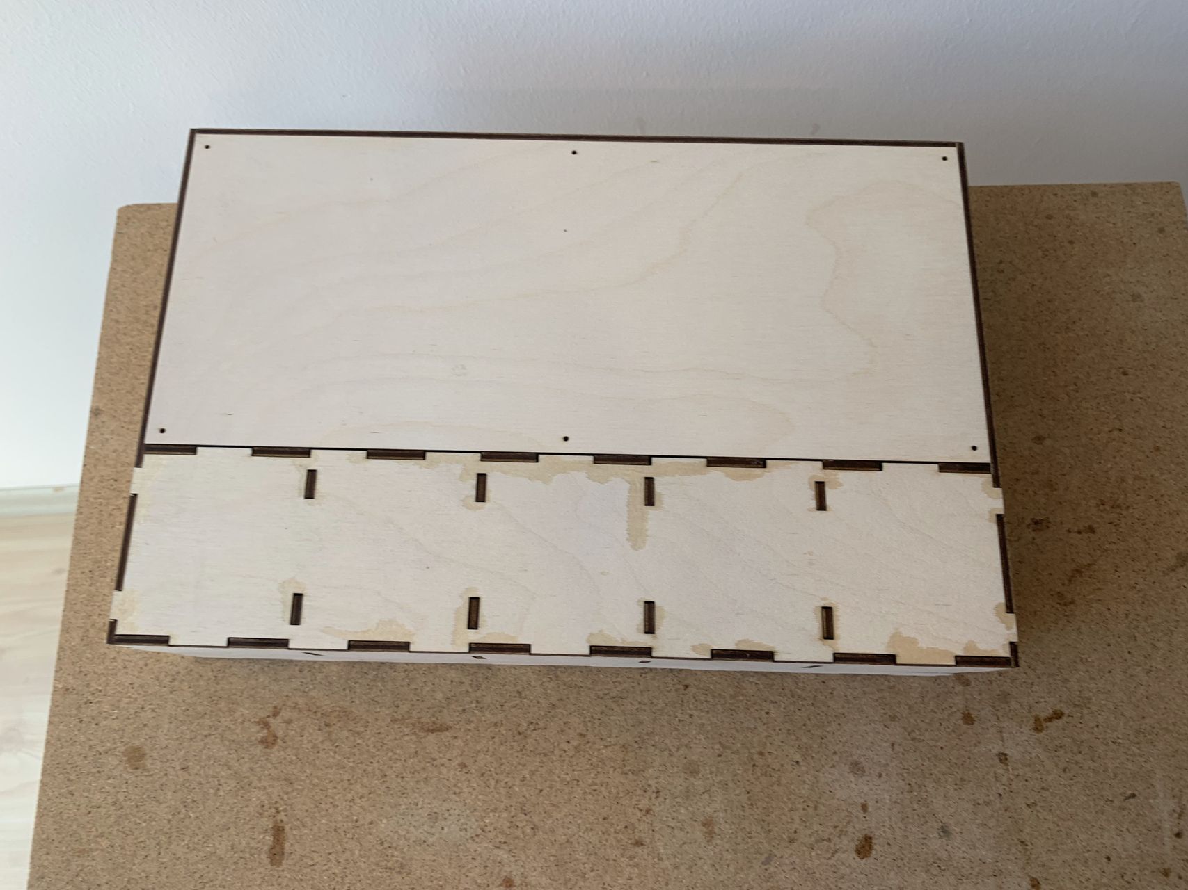

Итог сборки... Пока без клея...

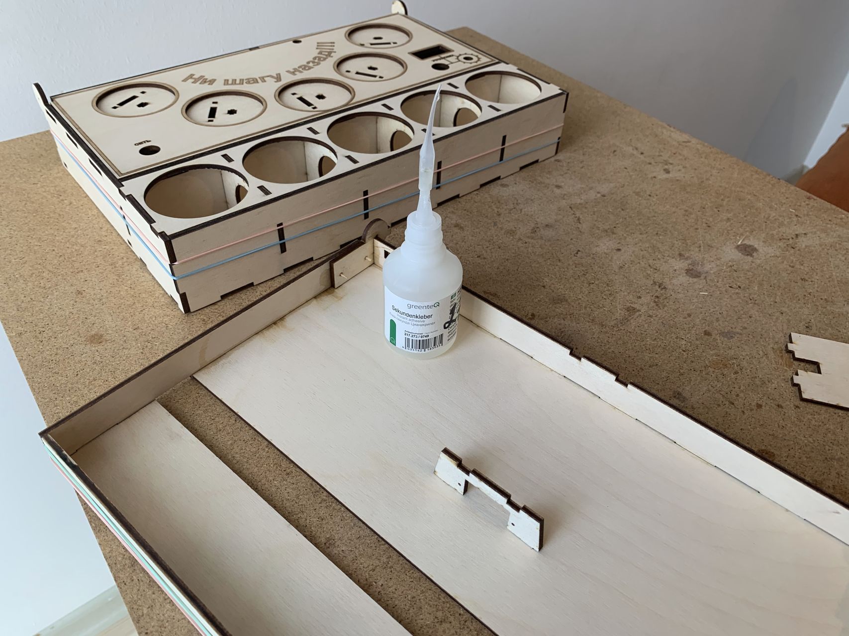

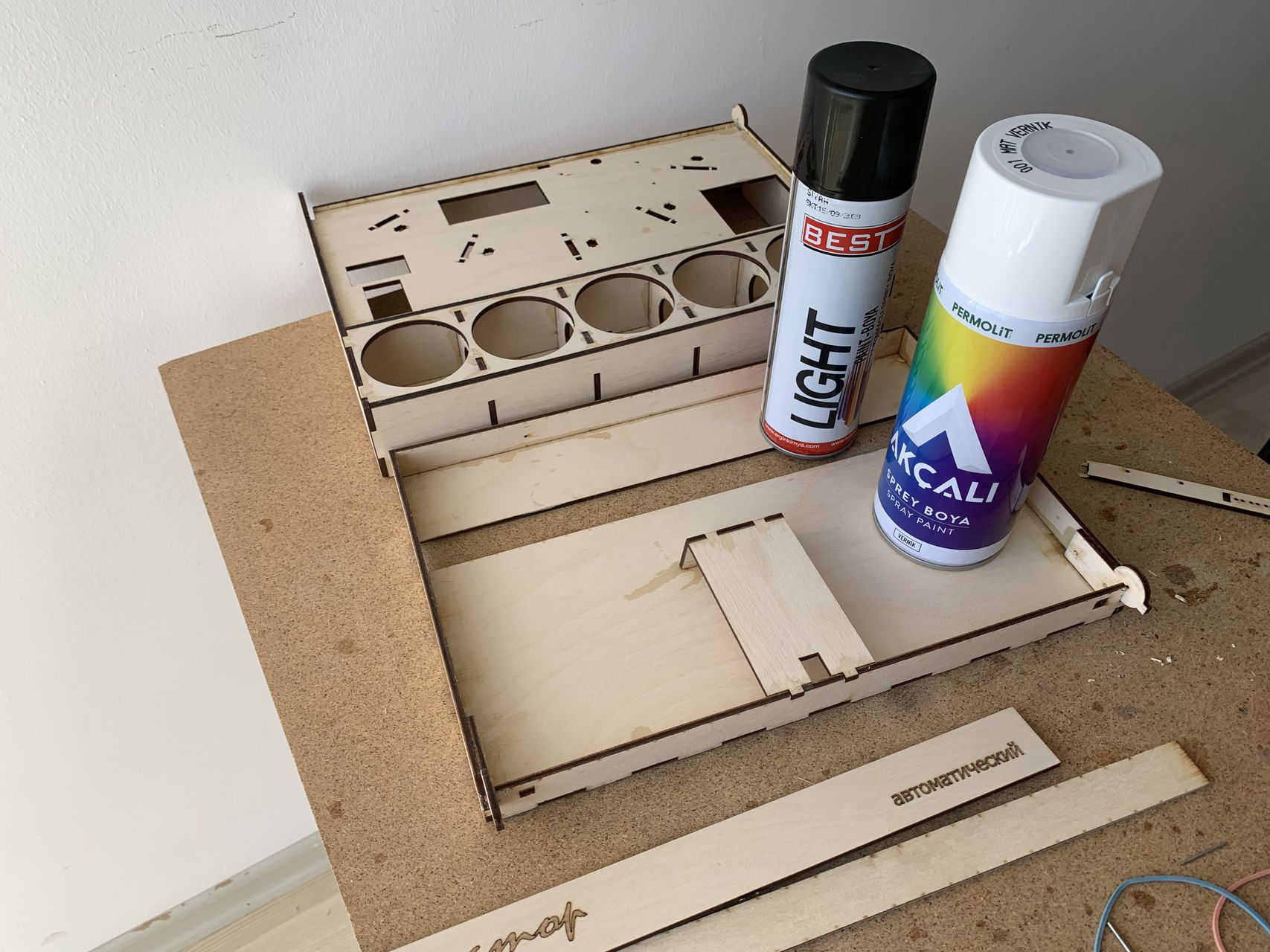

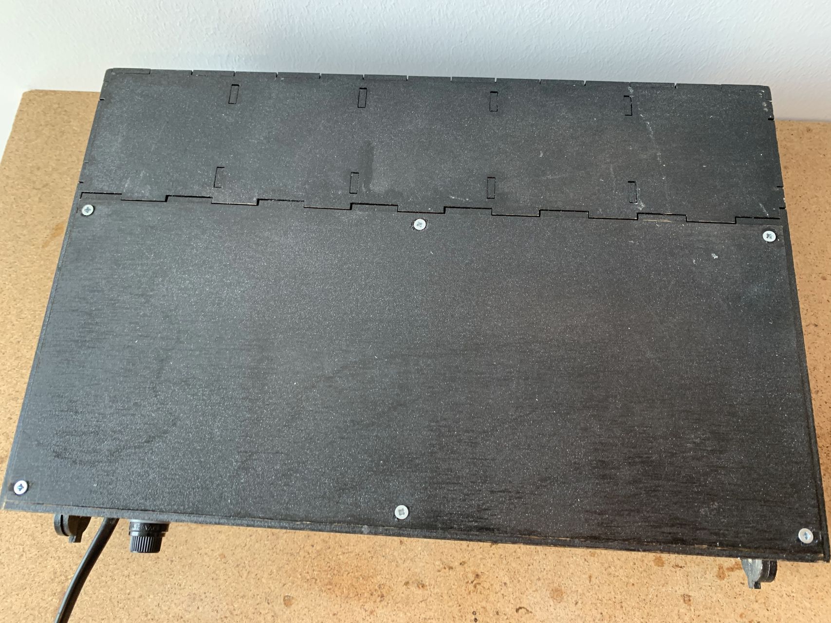

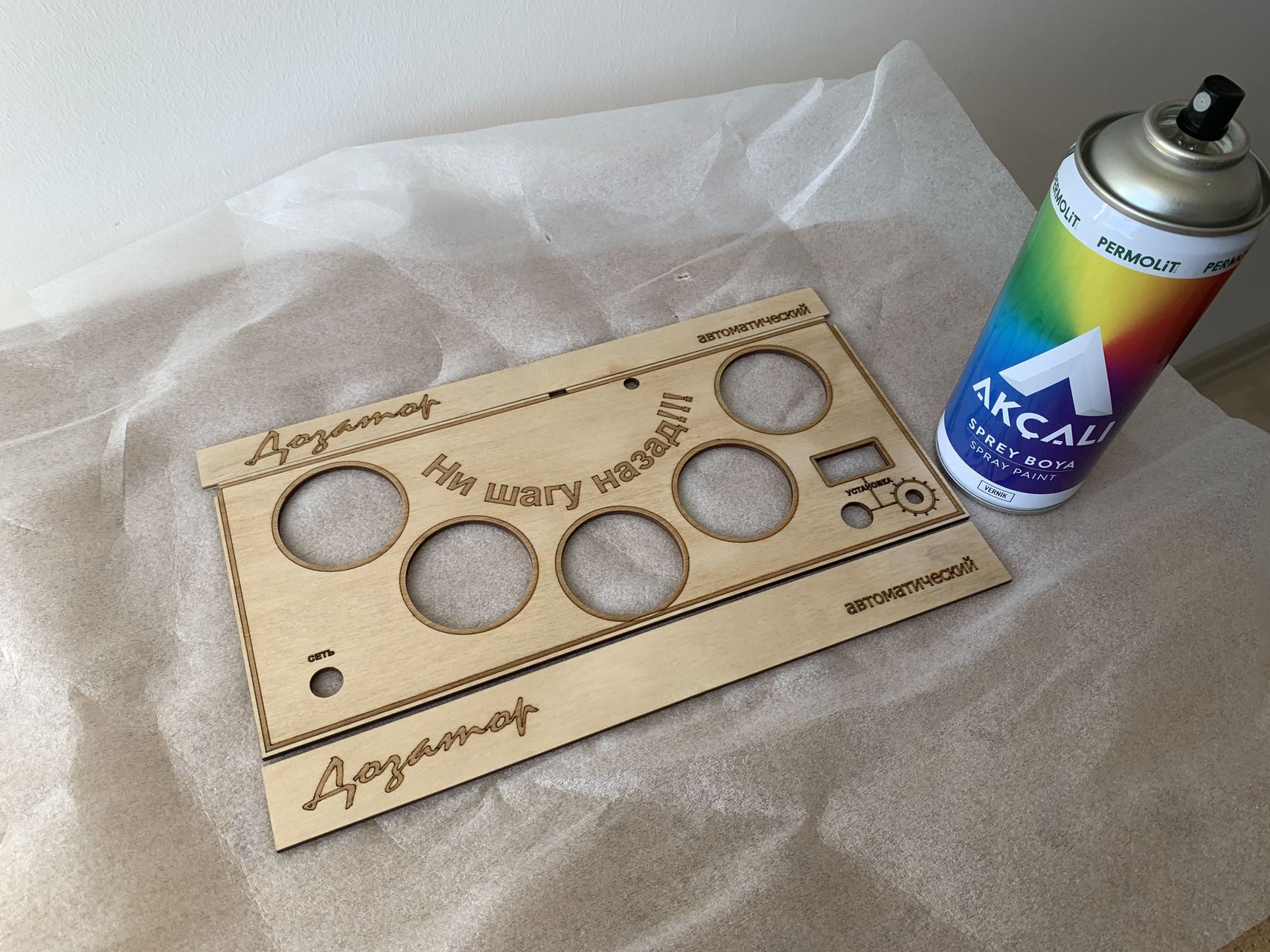

Склеиваем коробочку.
Следующий этап - покраска.

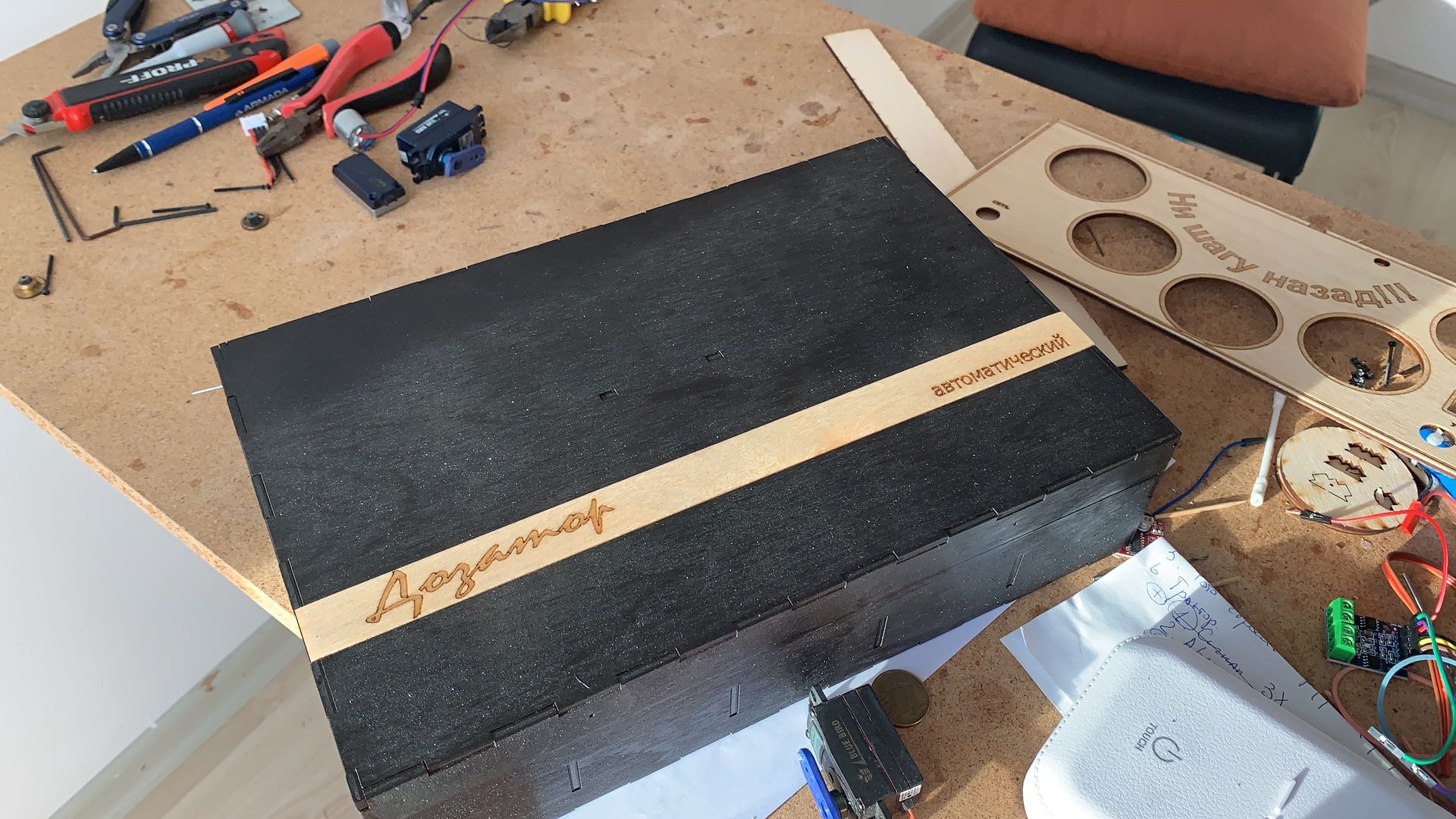

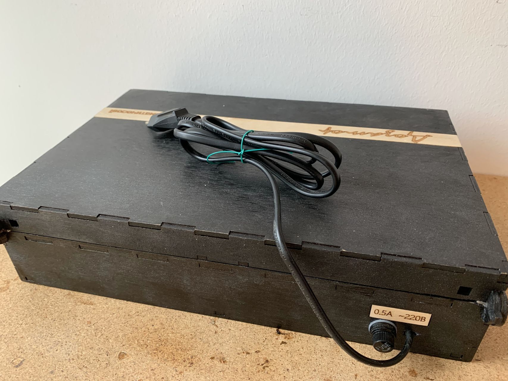

Осторожно окрашено!

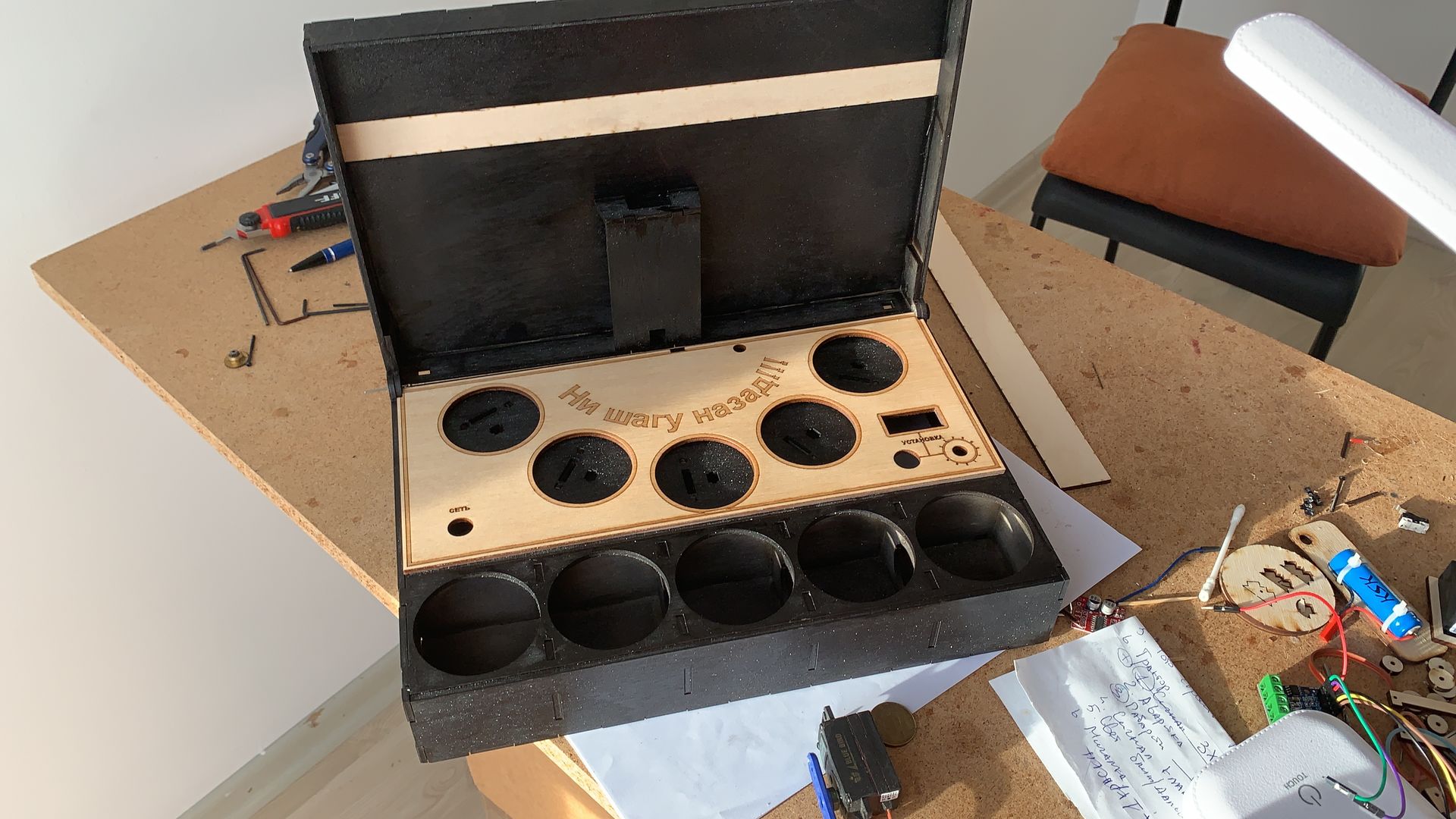

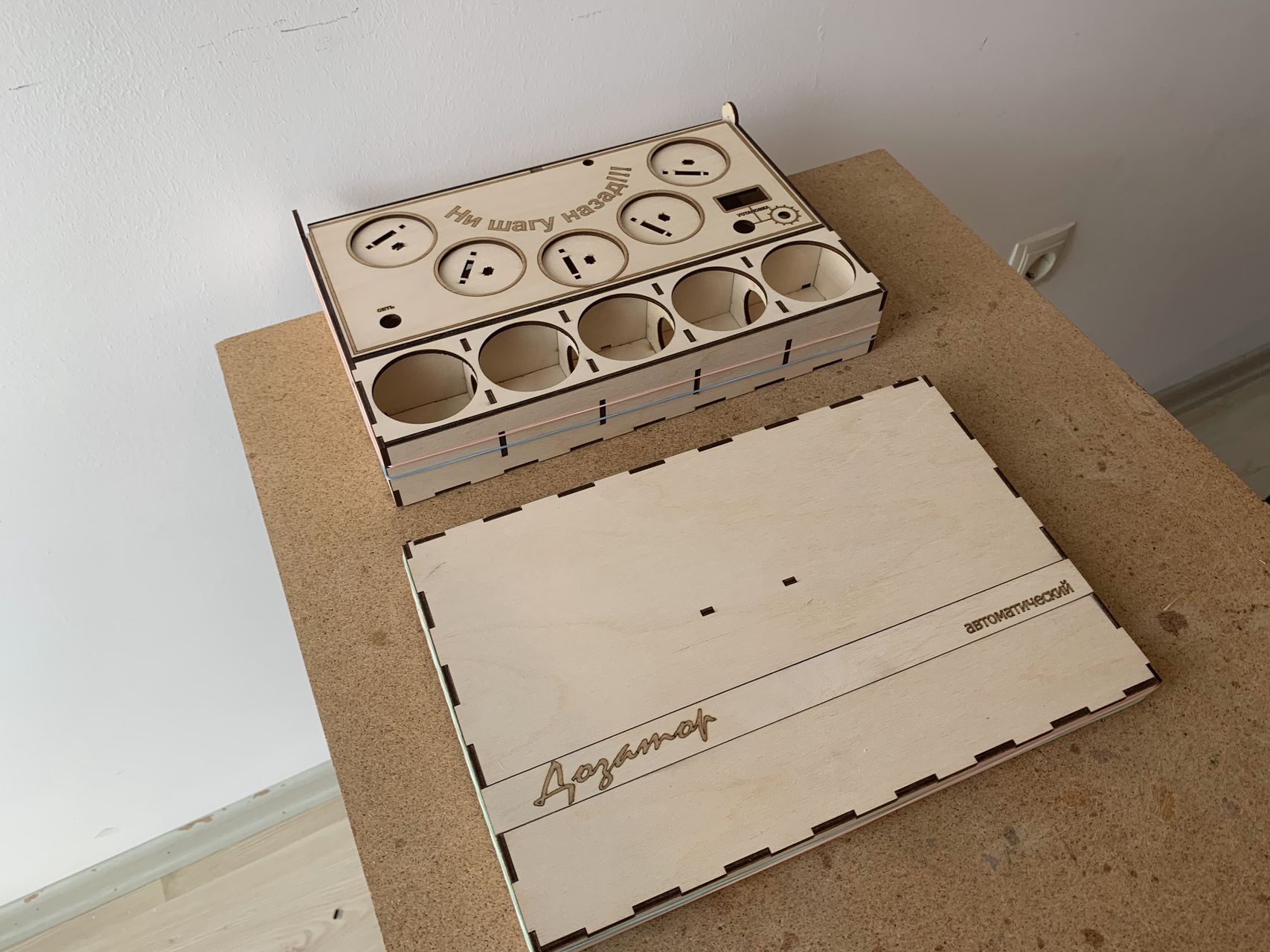

Корпус готов. Следующий этап - установка причиндалов (Миссия Впихнуть невпихуемое! )

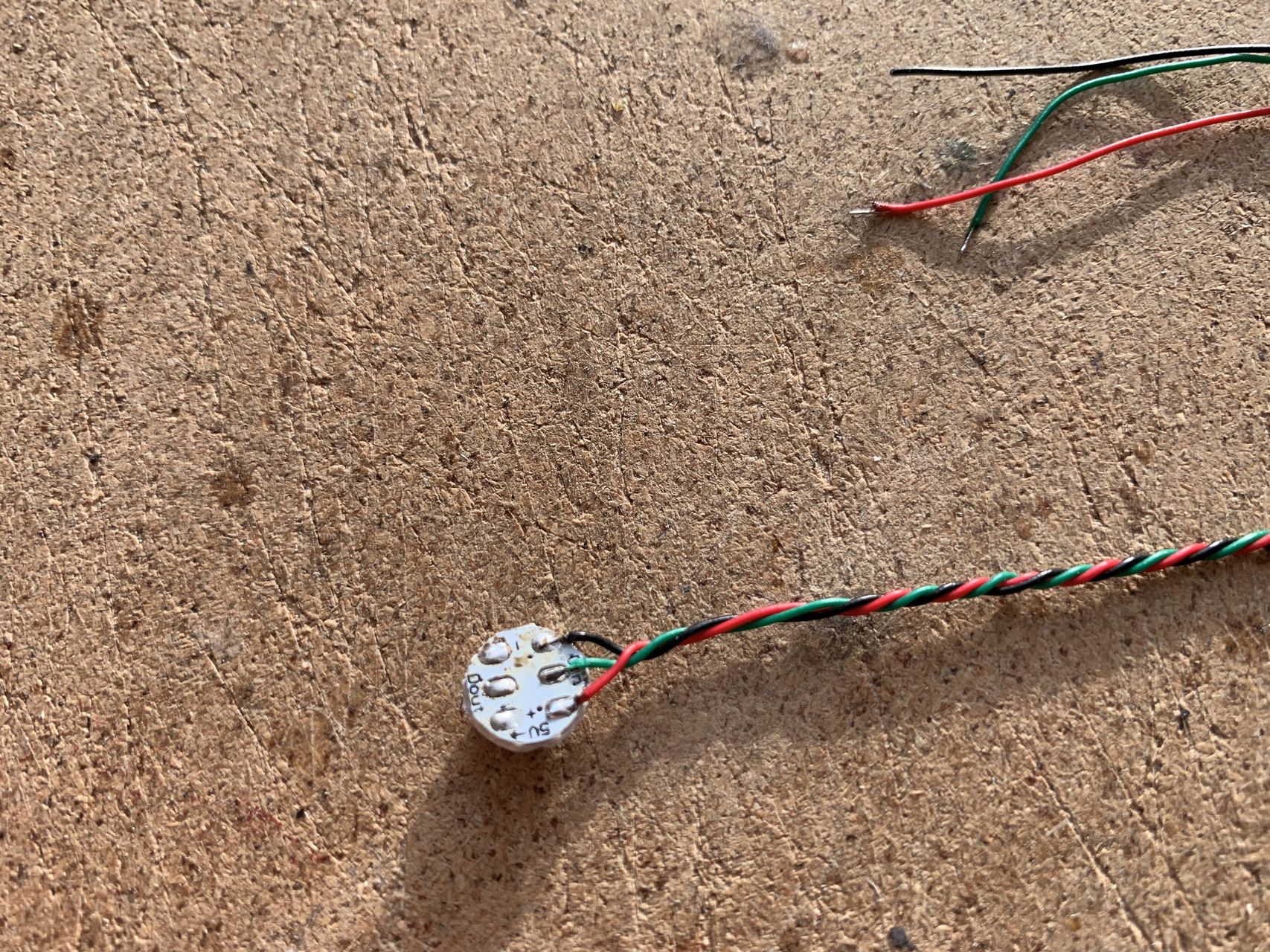

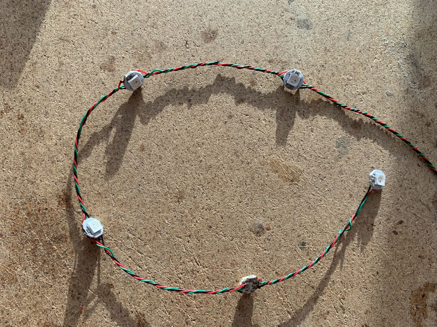

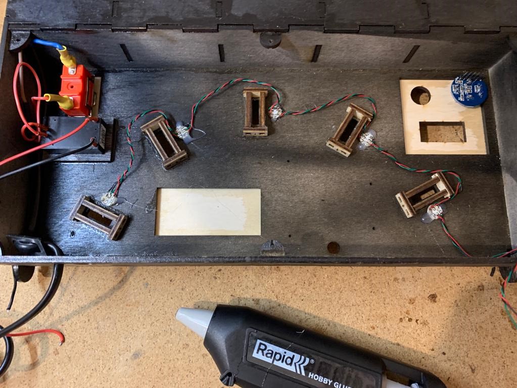

Адресные светодиоды...
Слева в углу - БП... И прикидка адресныхных светодиодов.

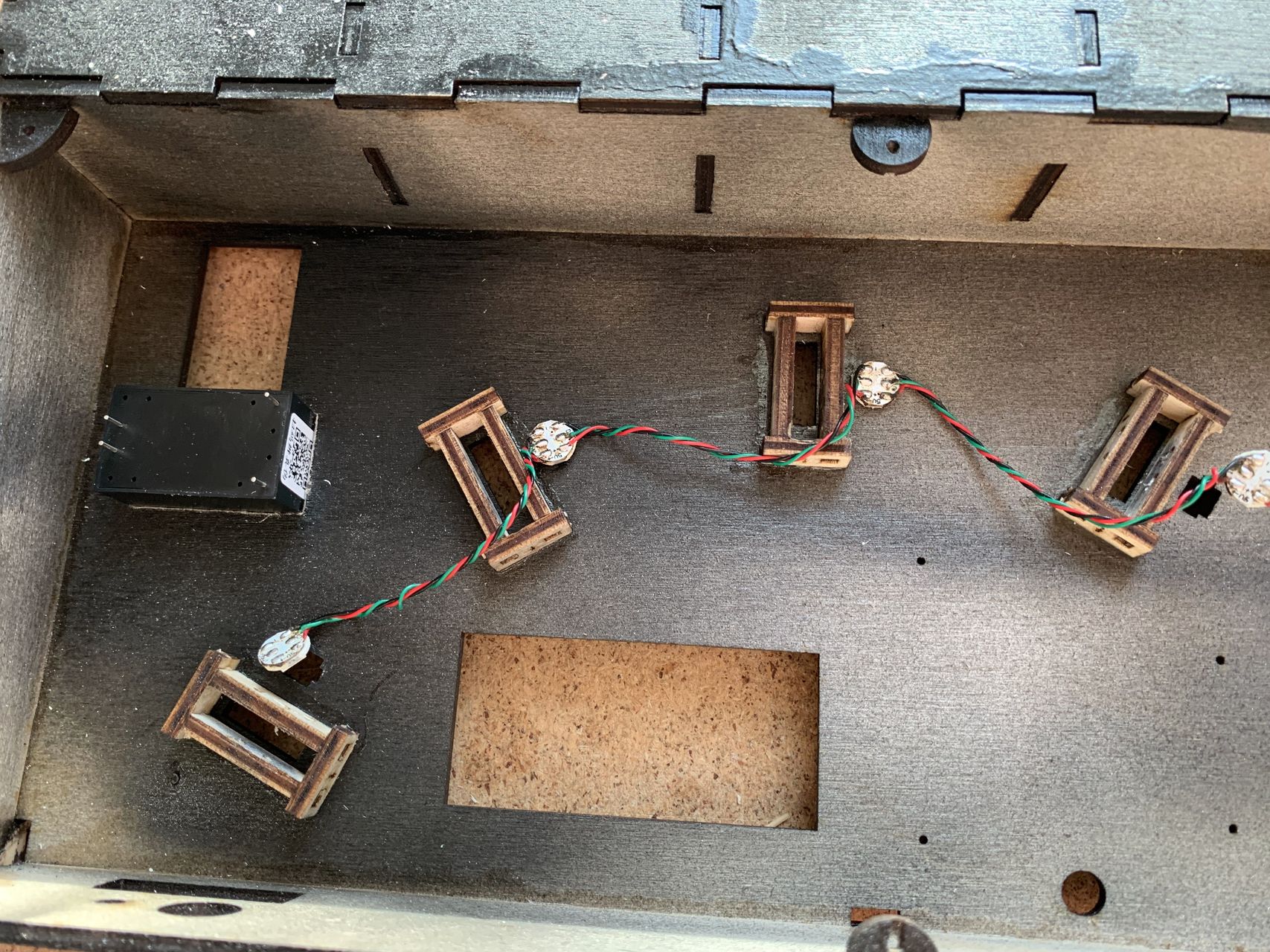

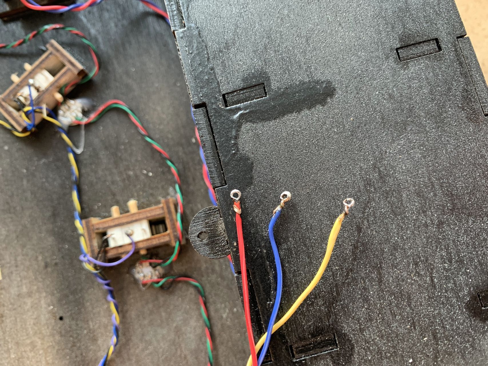

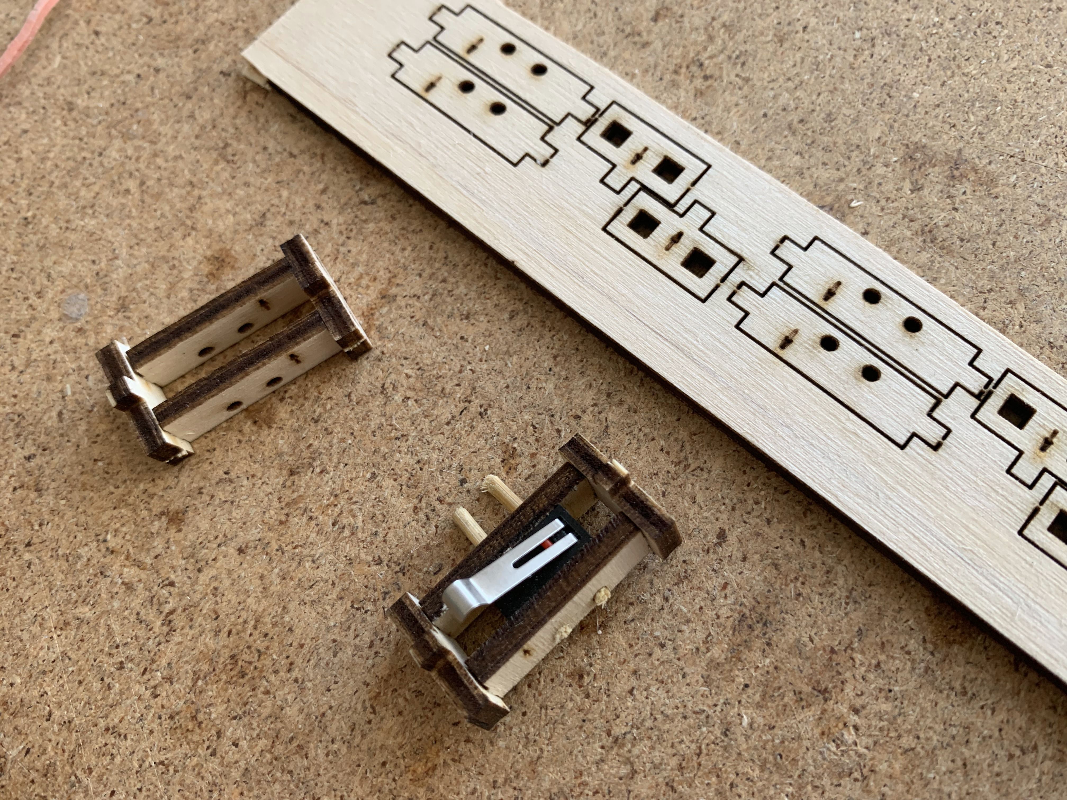

Установка концевиков...

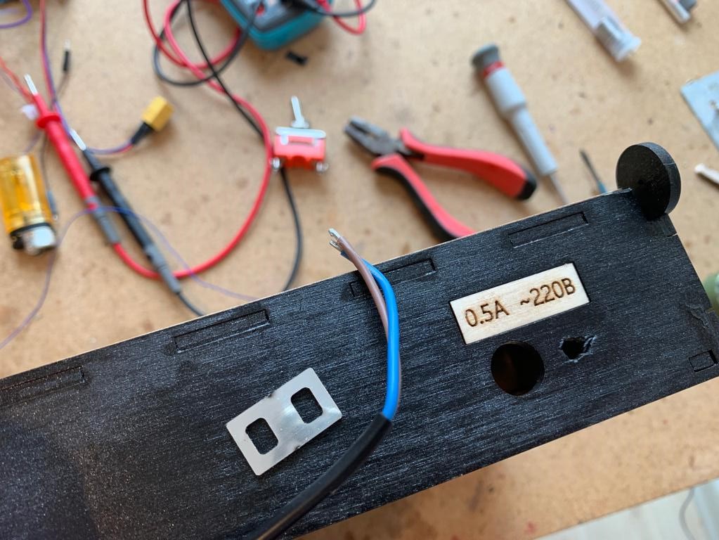

Процесс медленно, но уверенно продвигается....

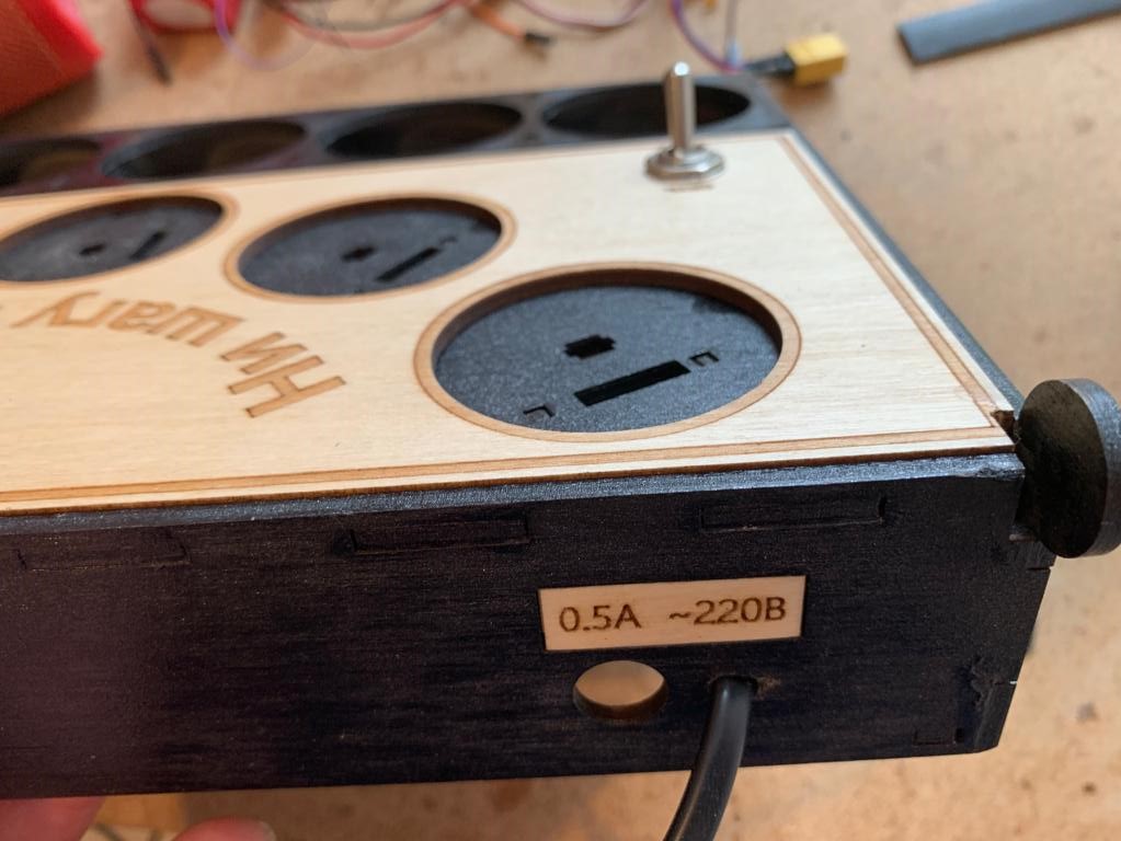

Питание 220В. Пока без предохранителя. Питание подано, 12В присутствует...

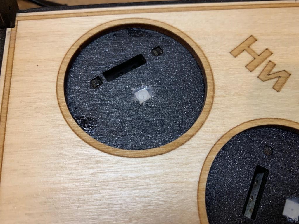

Установка сведиодов на свои места....
Плюс герметизация...

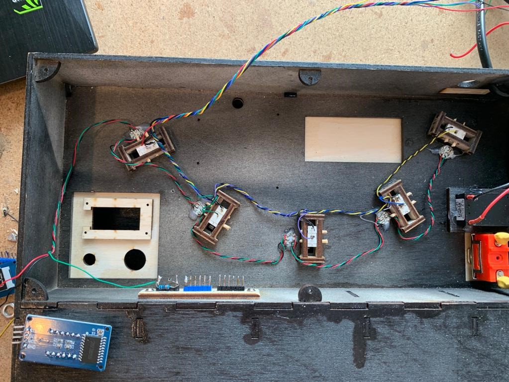

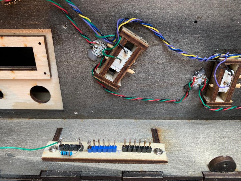

Установка концевых выключателей...

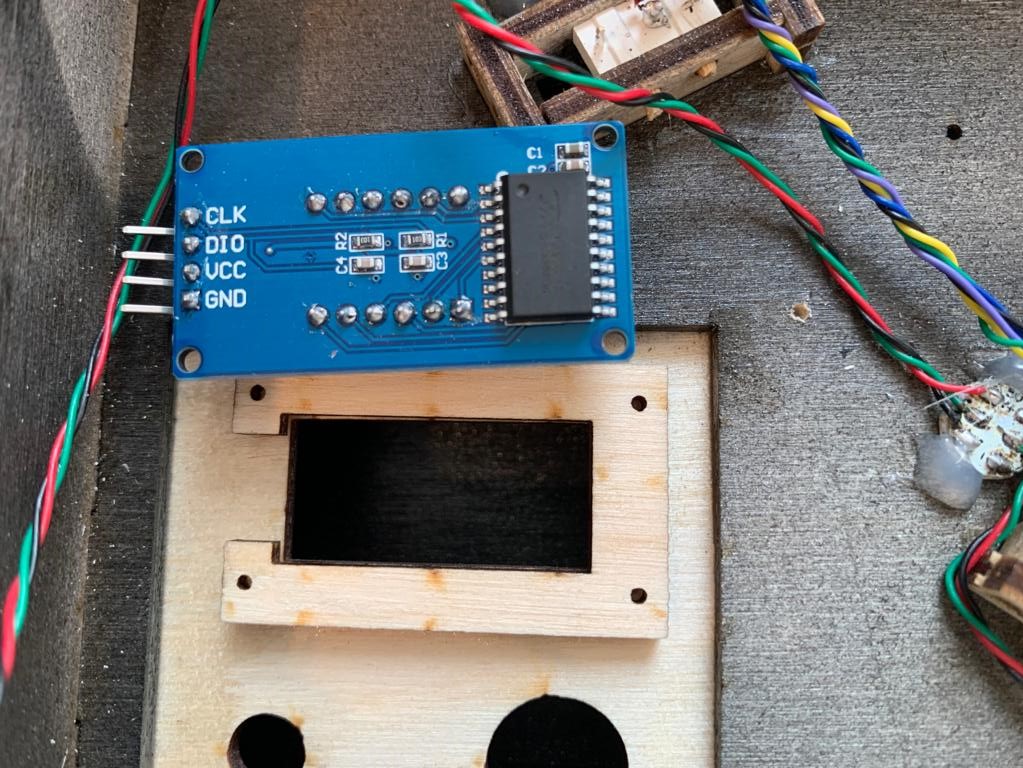

Контактная гребенка... Модуль индикации...

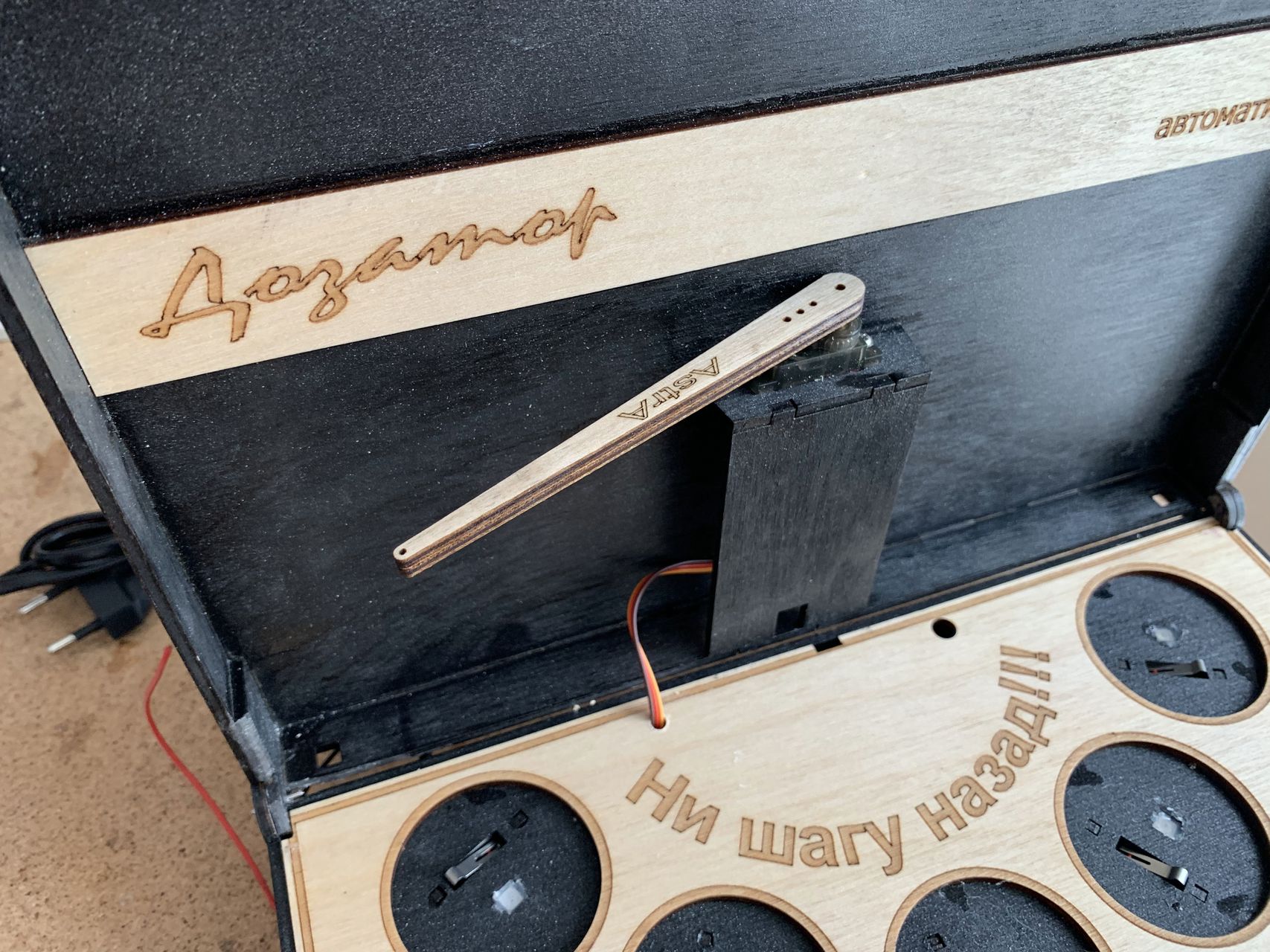

Отчет за выходные....

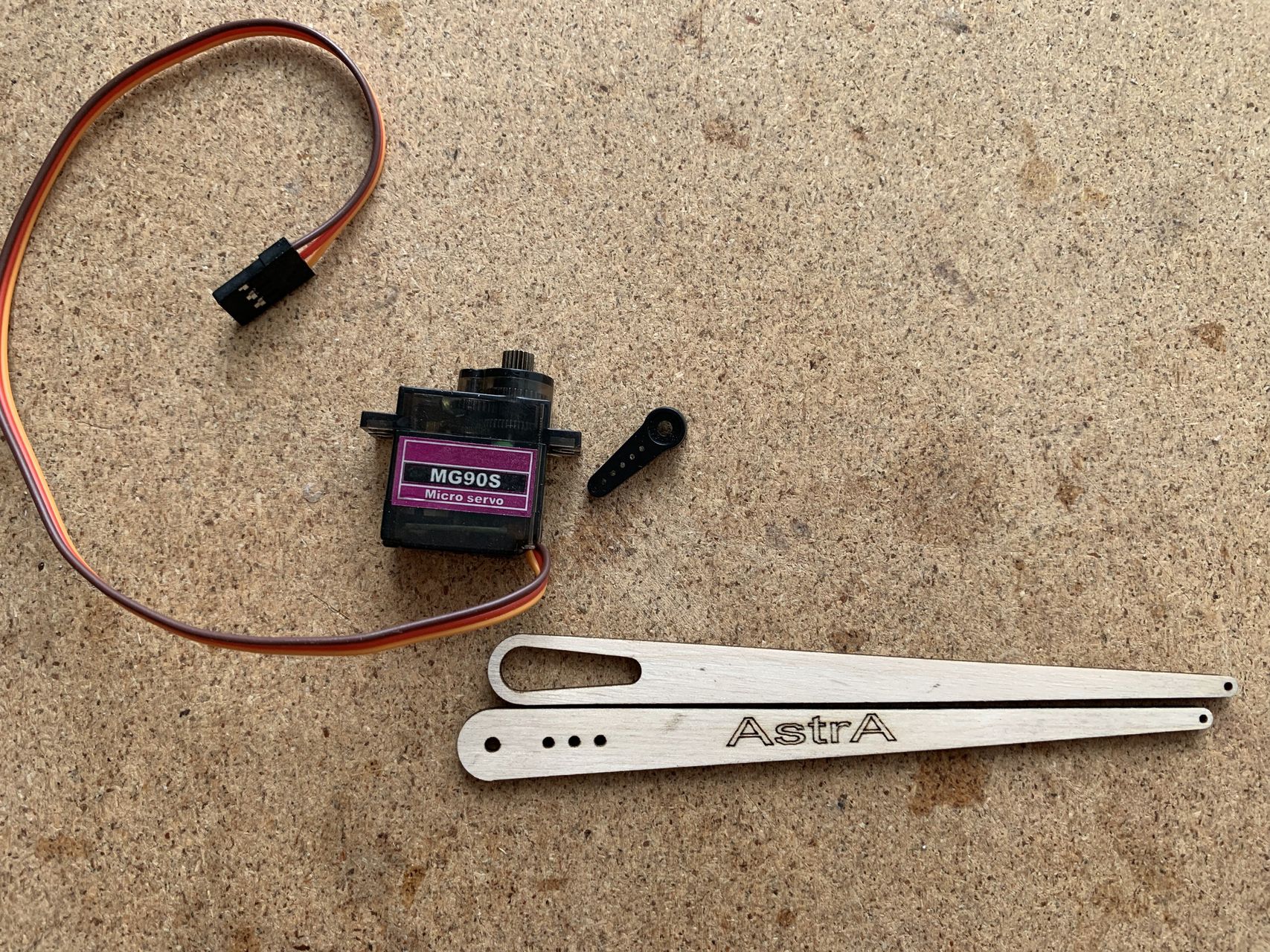

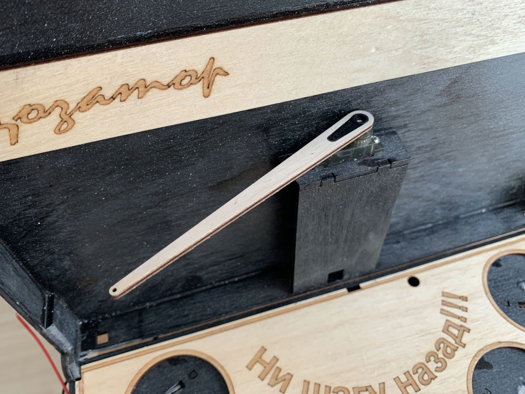

Рукоять.
Рукоять.

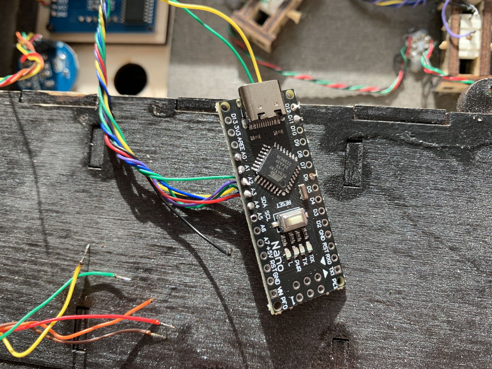

Ну и самое интересное... Контроллер!!!

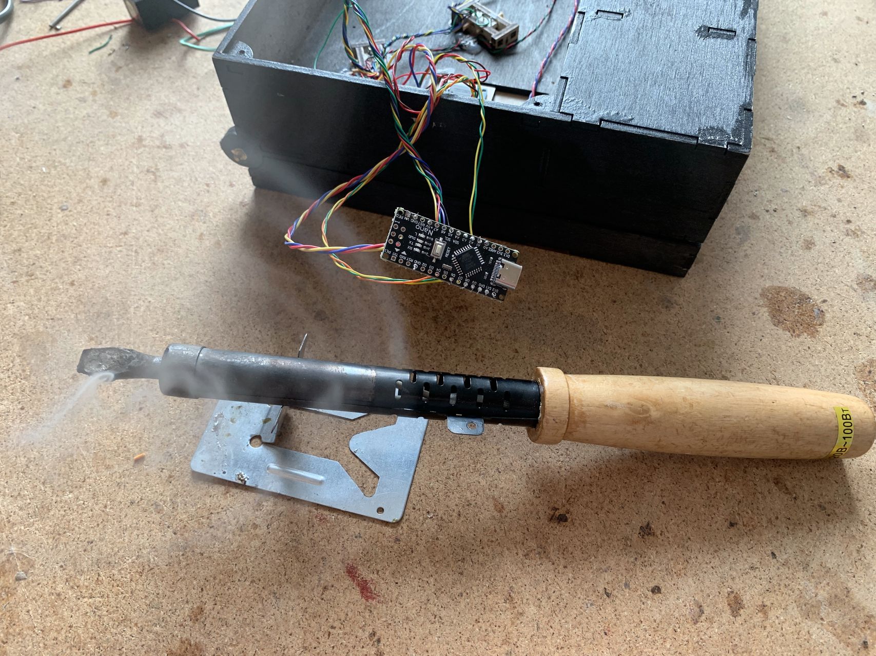

Программа в контроллер залита... Первое включение....

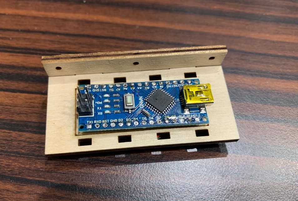

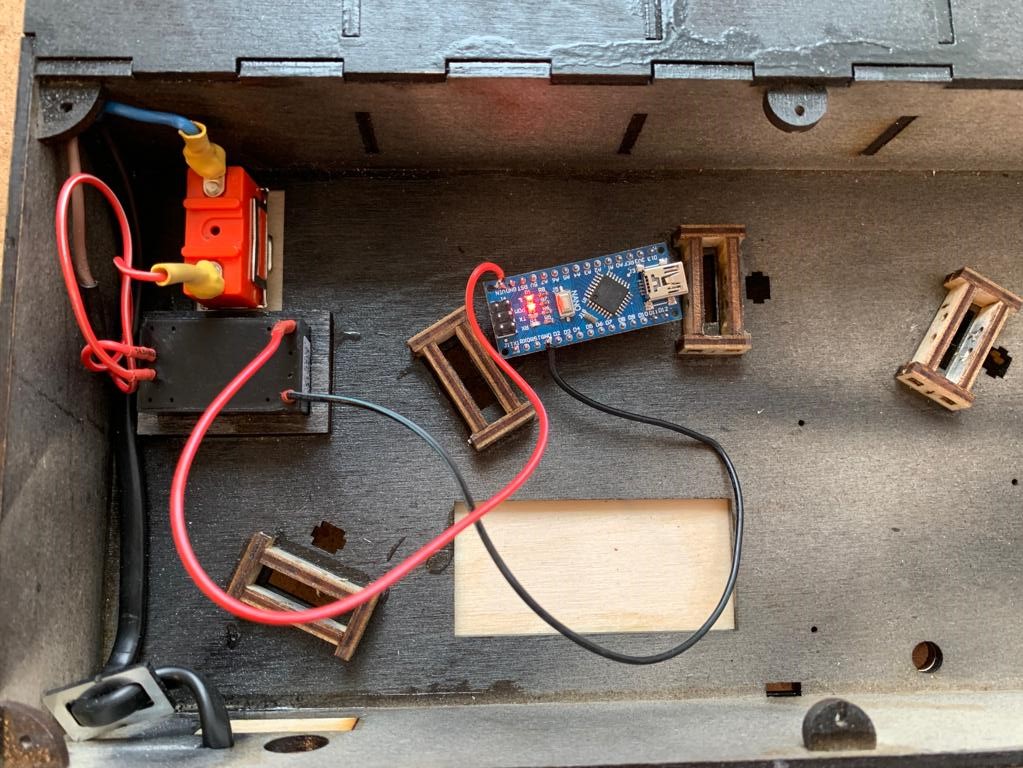

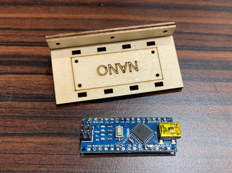

Кронштейн для крепления процессора.

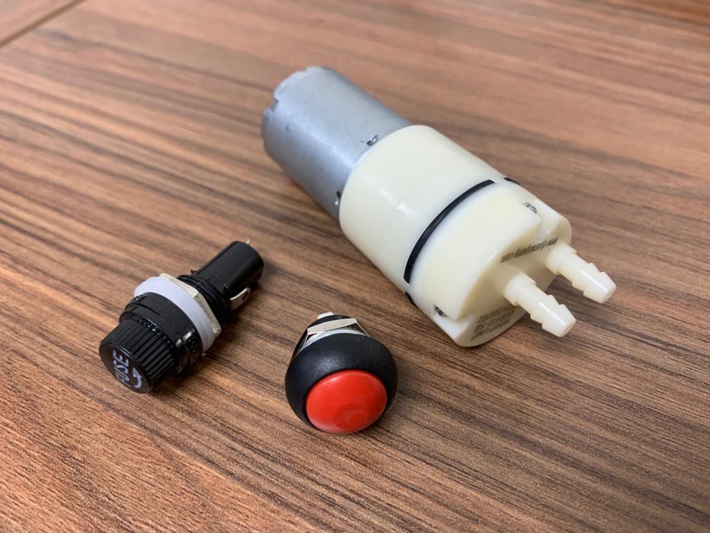

Приехали недостающие компоненты...

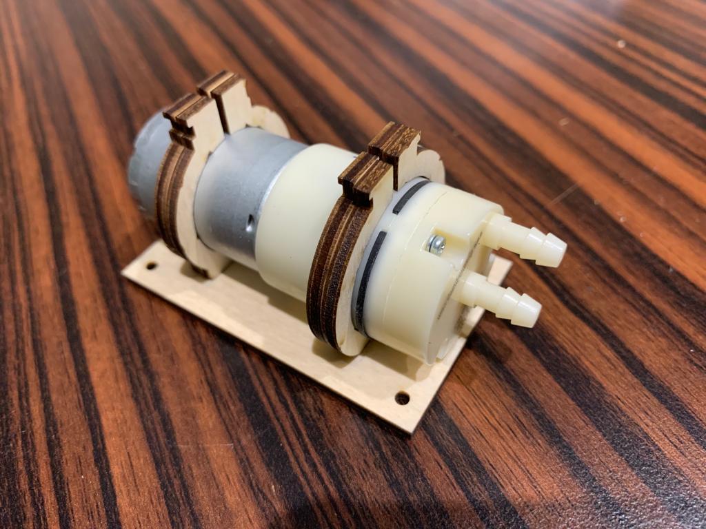

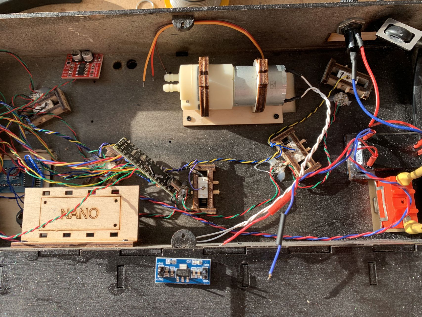

Крепление насоса.
В то время как шла сборка Дозатора, Дед Мороз положил под ёлку конструктор для ребенка...

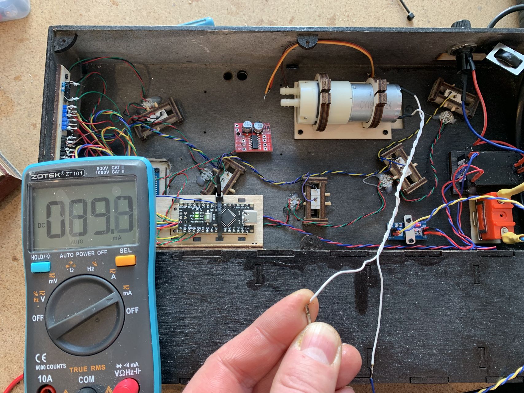

Насос занял свое место...
Ток потребления на хх 90 мА...

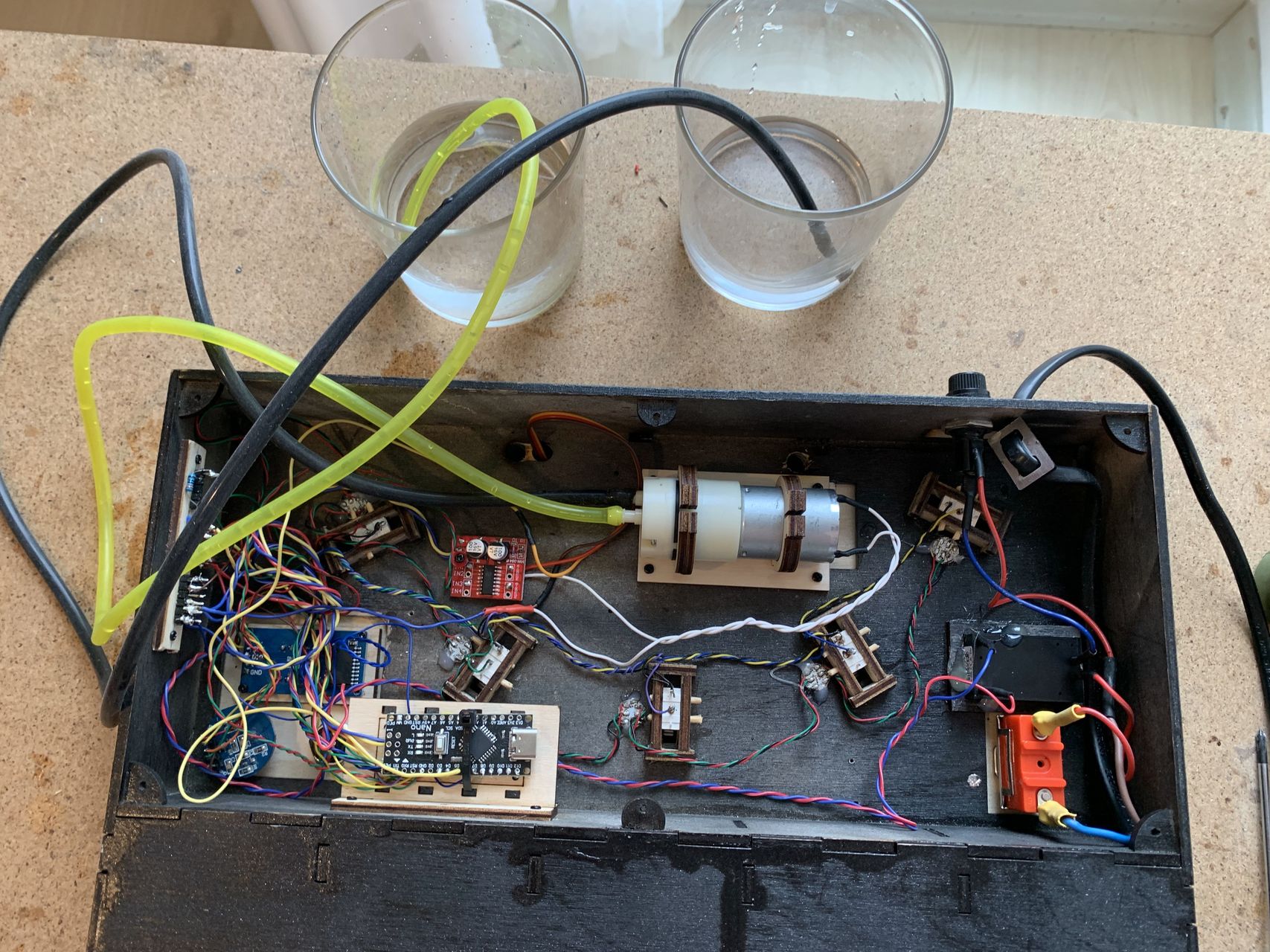

Опробывание насоса.

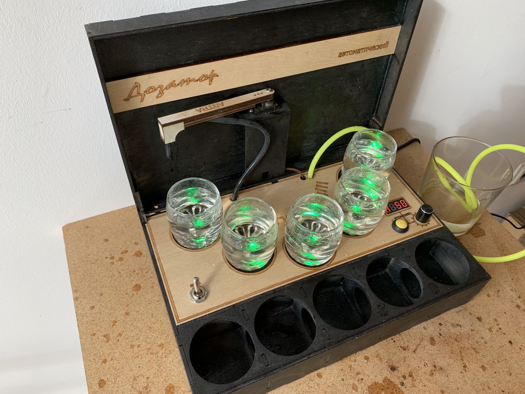

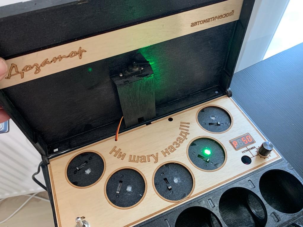

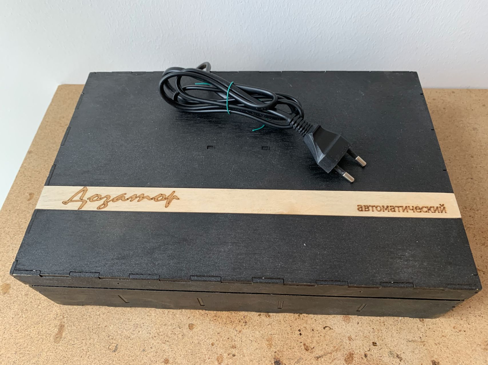

Окончательная сборка машинки завершена. Корректировки в ПО внесены и залиты в контроллер.

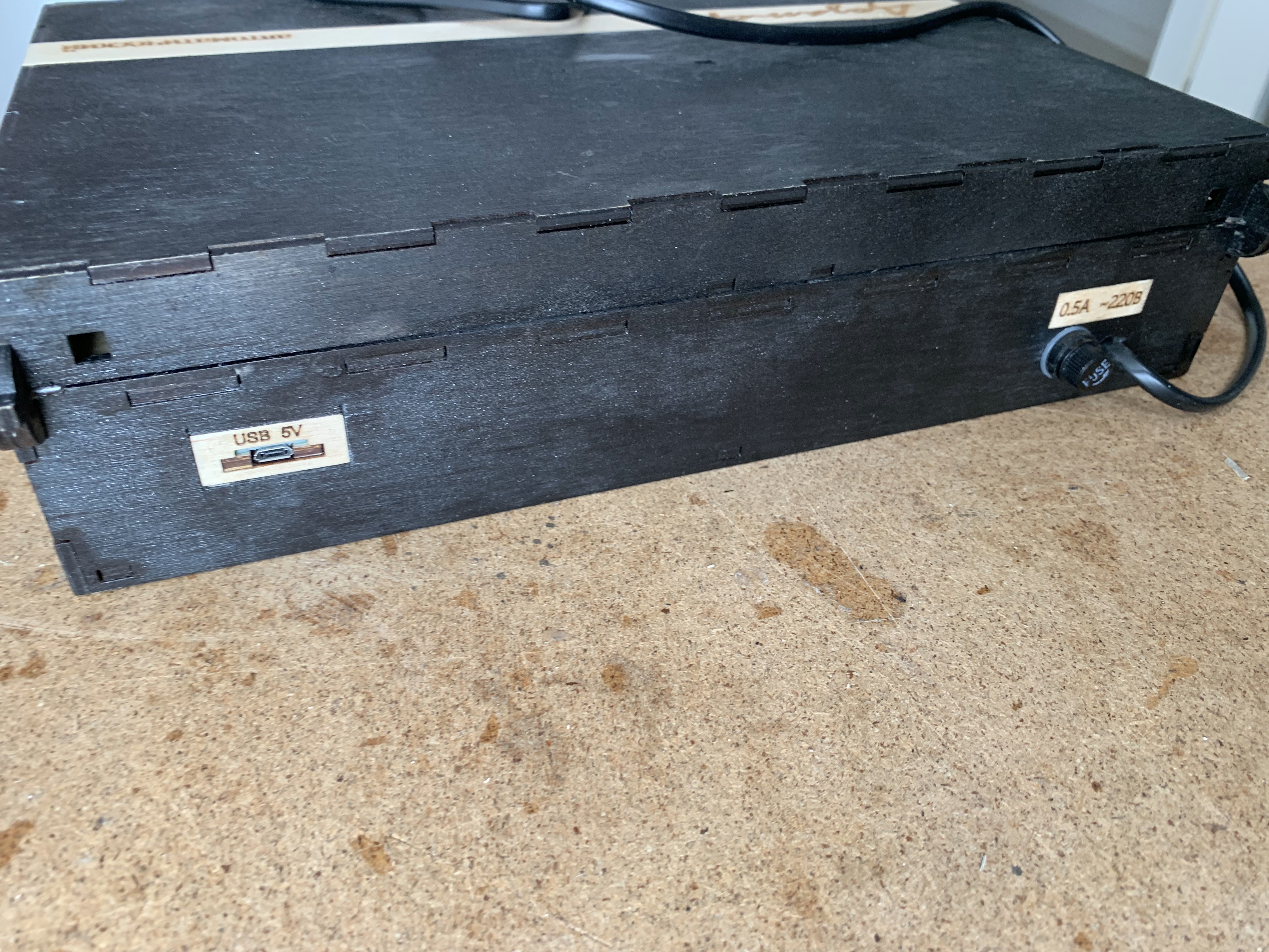

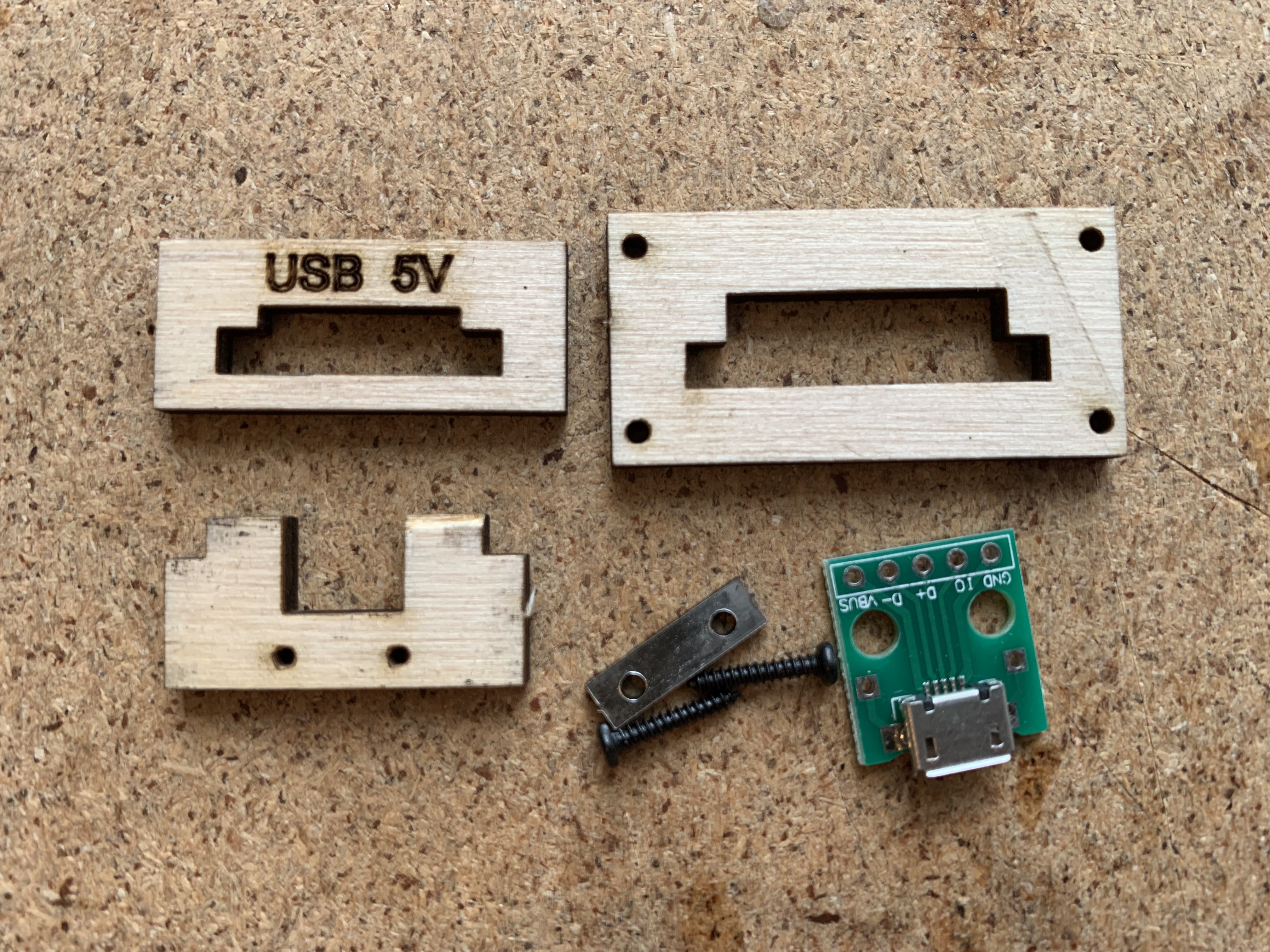

По просьбе товарищей по работе установил USB разъем. Теперь аппаратом можно пользоваться в полевых условиях на природе...
