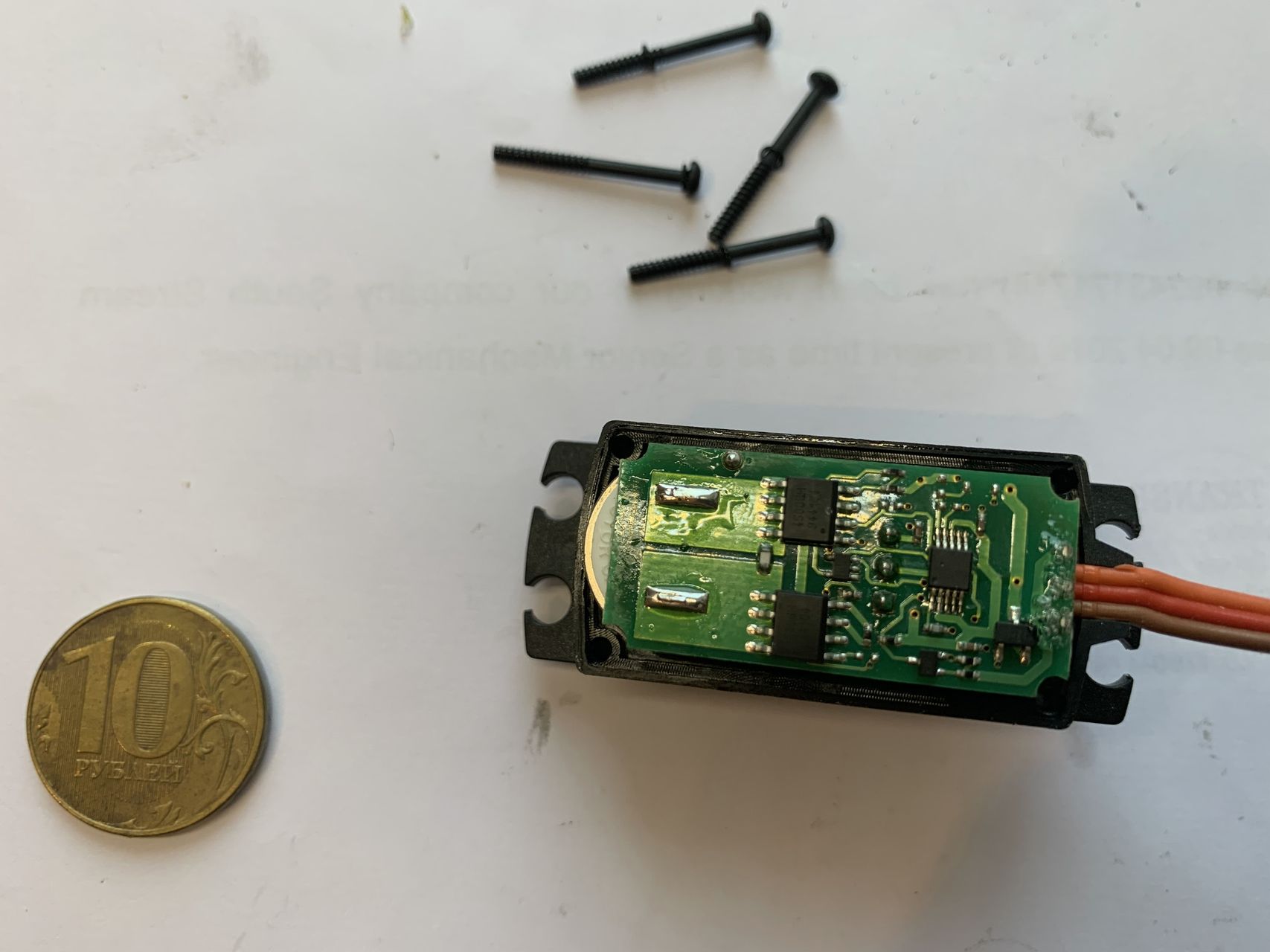

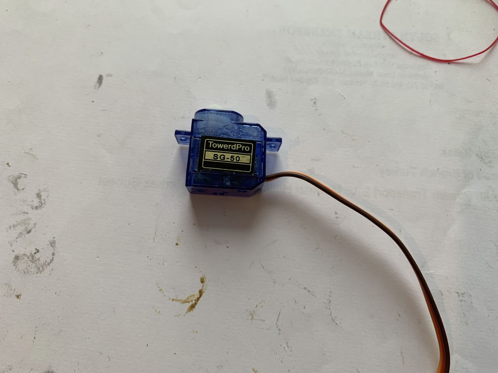

Для экспериментов с Arduino понадобились коллекторные моторы. Покупать долго, вспомнил про дохлые сервоприводы. Штук десять валялись, выбросить было как-то жалко...
Re: Выбросить жалко....

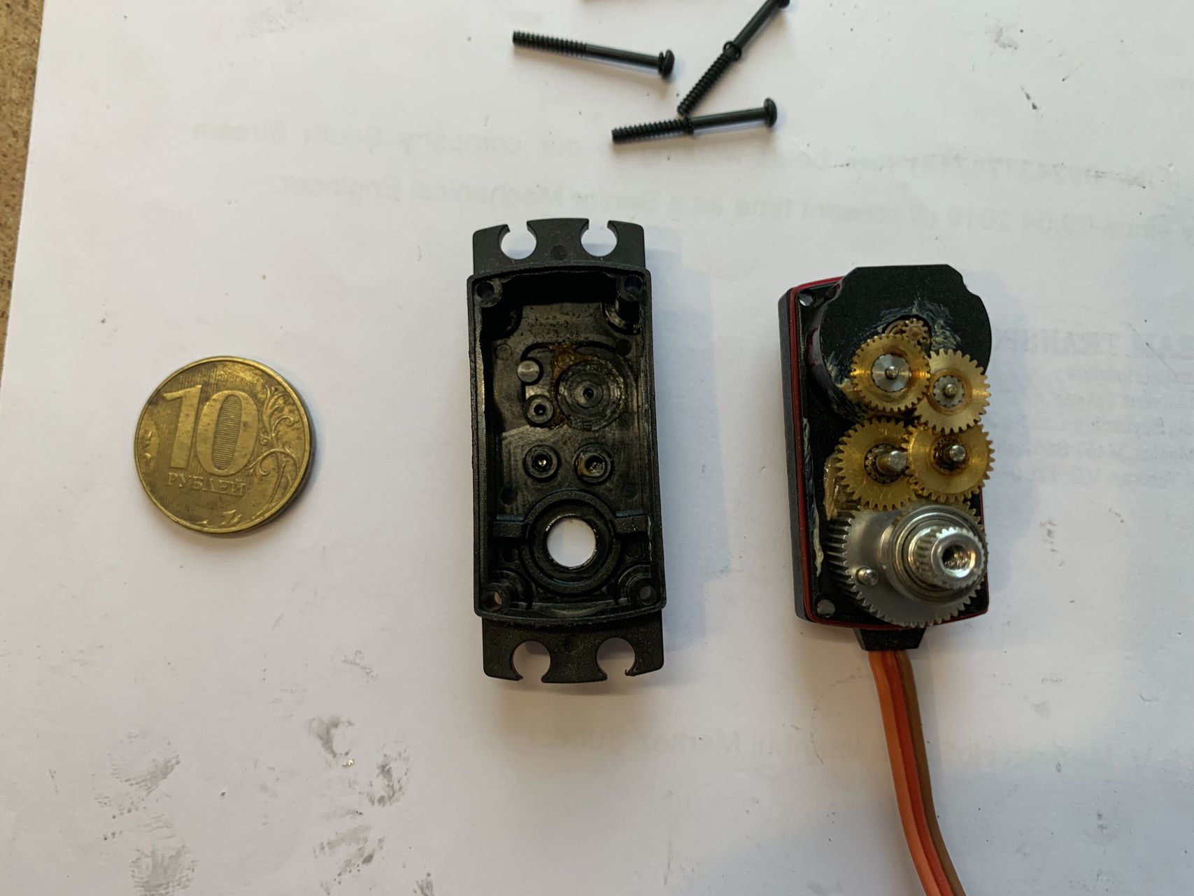

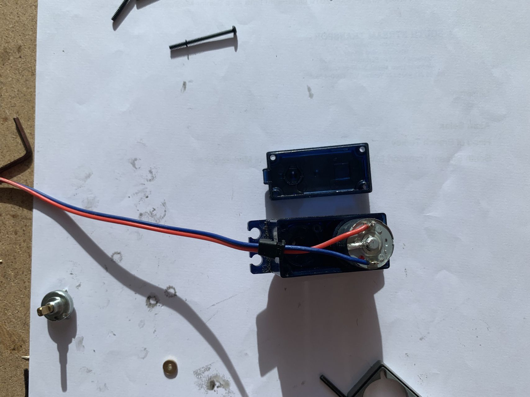

Разбираем первую...

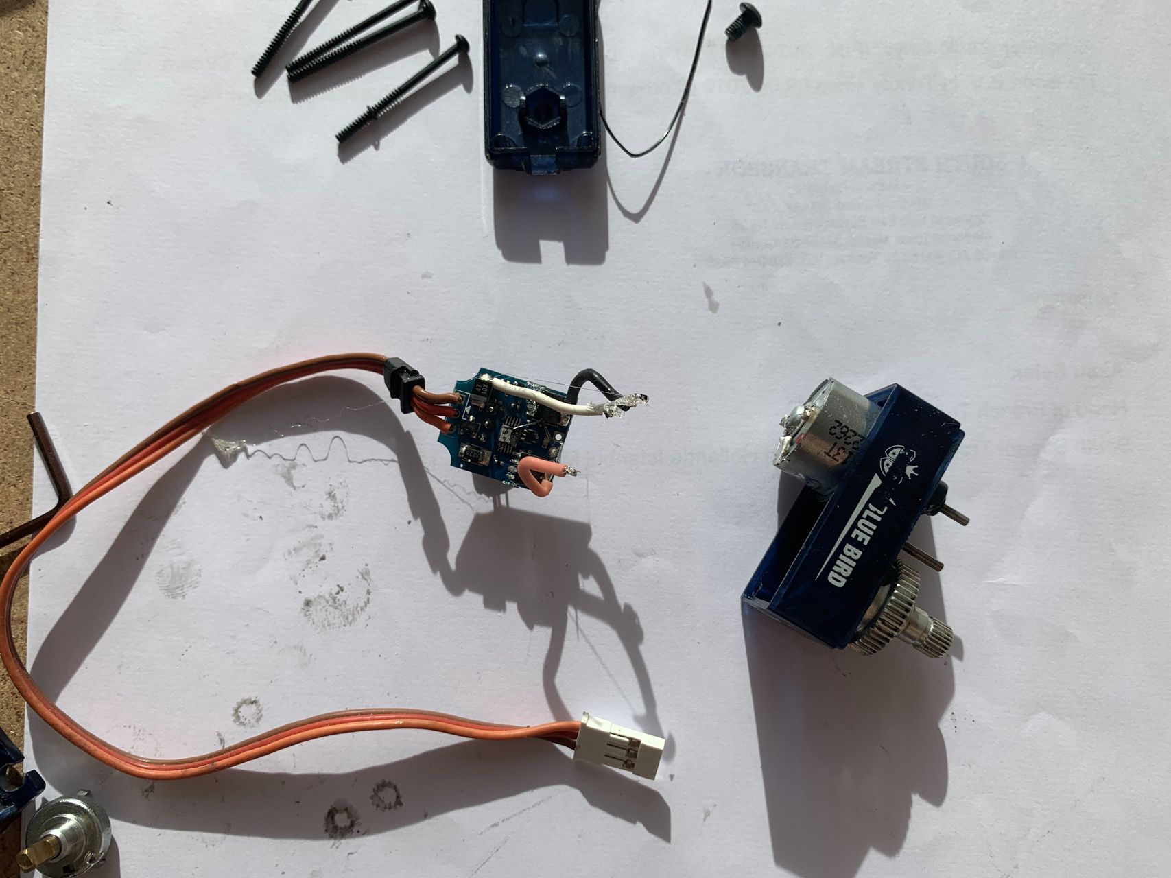

Снимаем шестерни, выпаиваем плату, припаиваем концы....

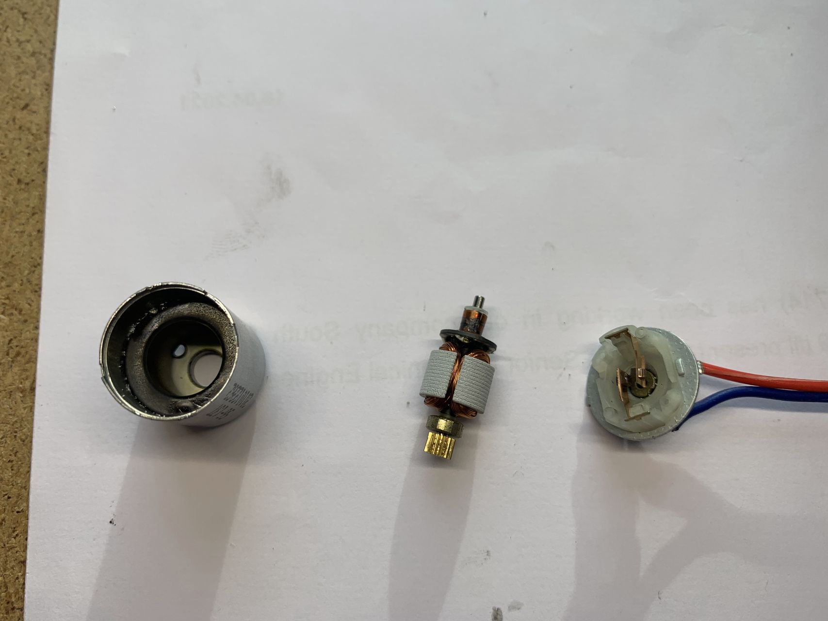

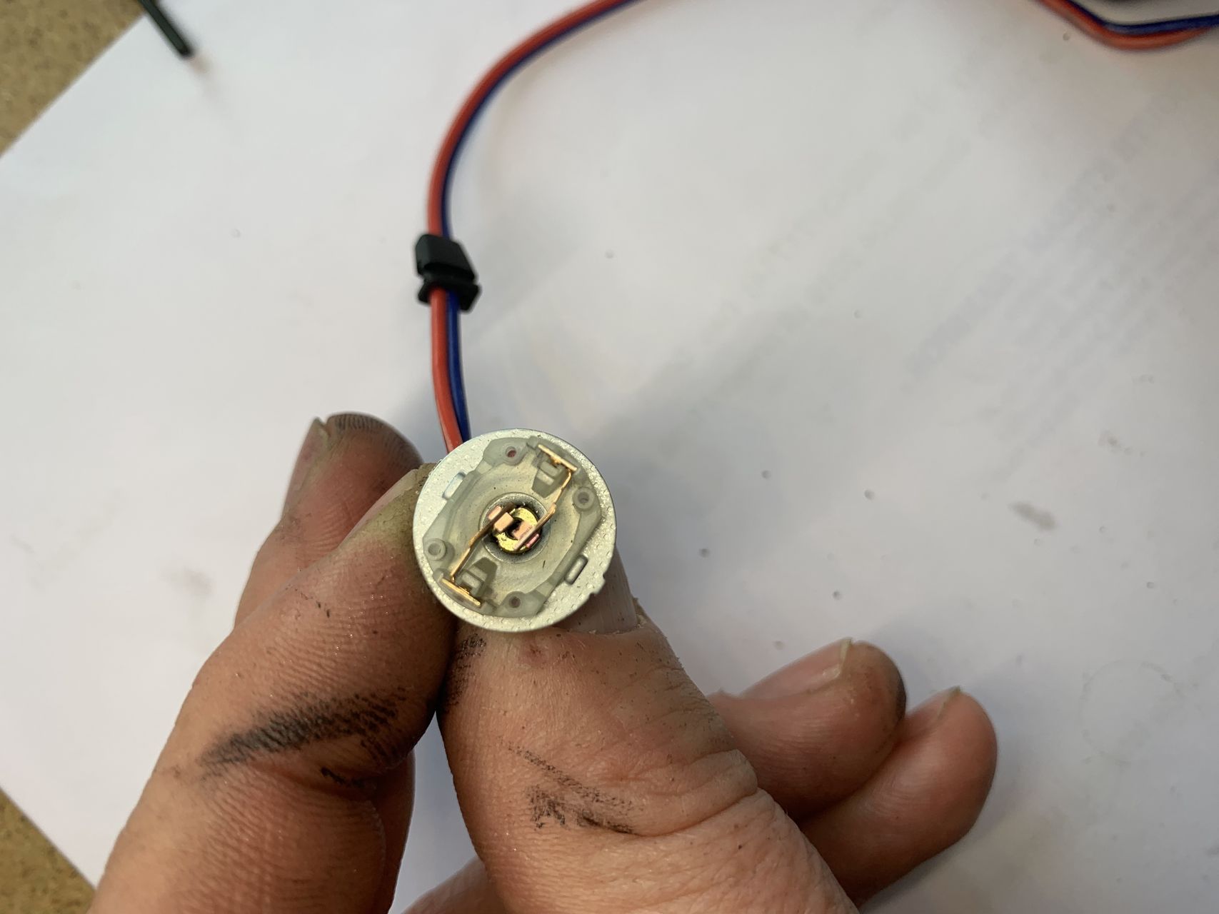

Подал питание на мотор. Мотор поработал секунд 15 и остановился...
Разбираем мотор, видны подгоревшие ламели. Почистил, собрал, запустил... Картина та же, 15 секунд работы и останов.

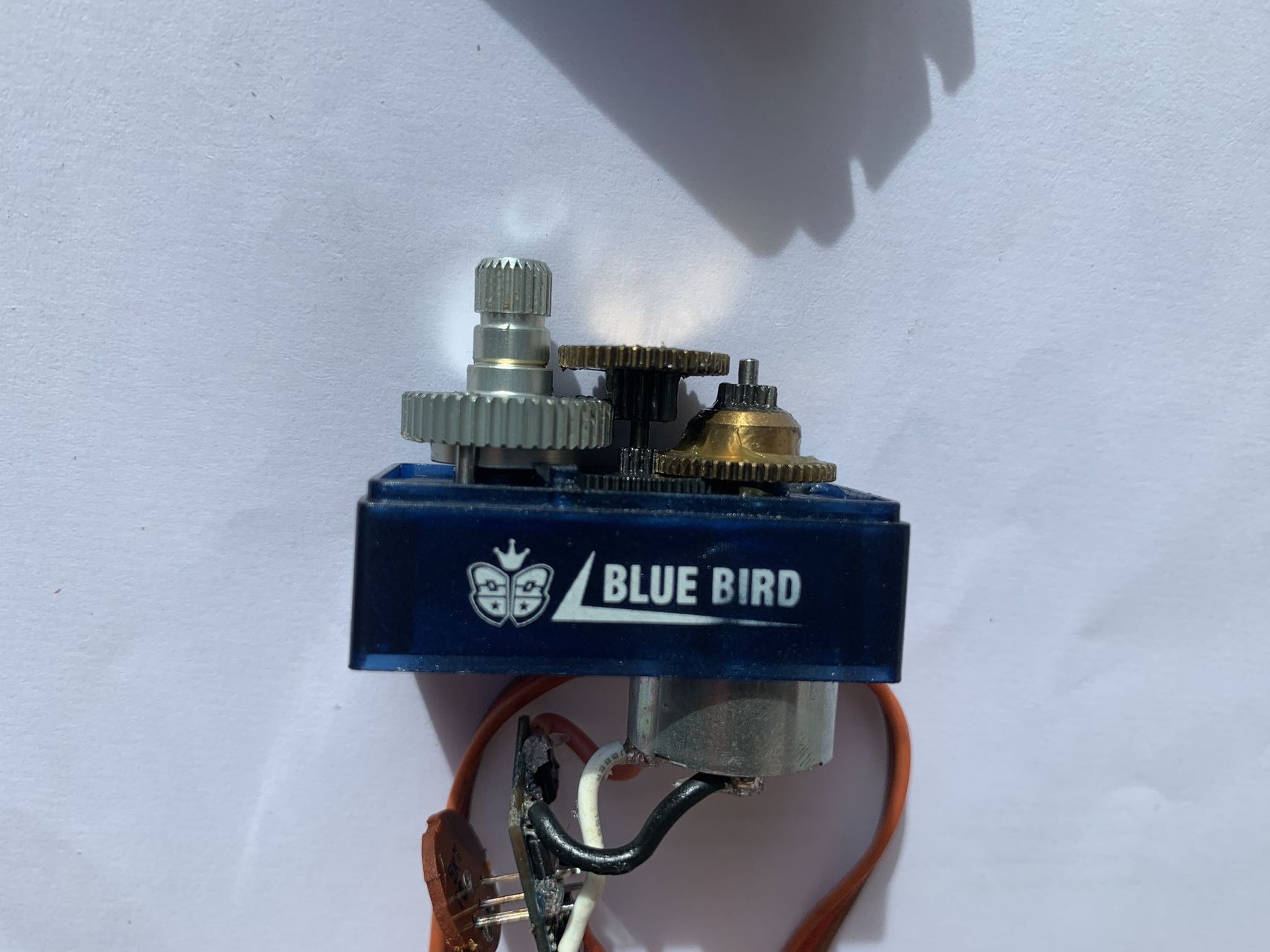

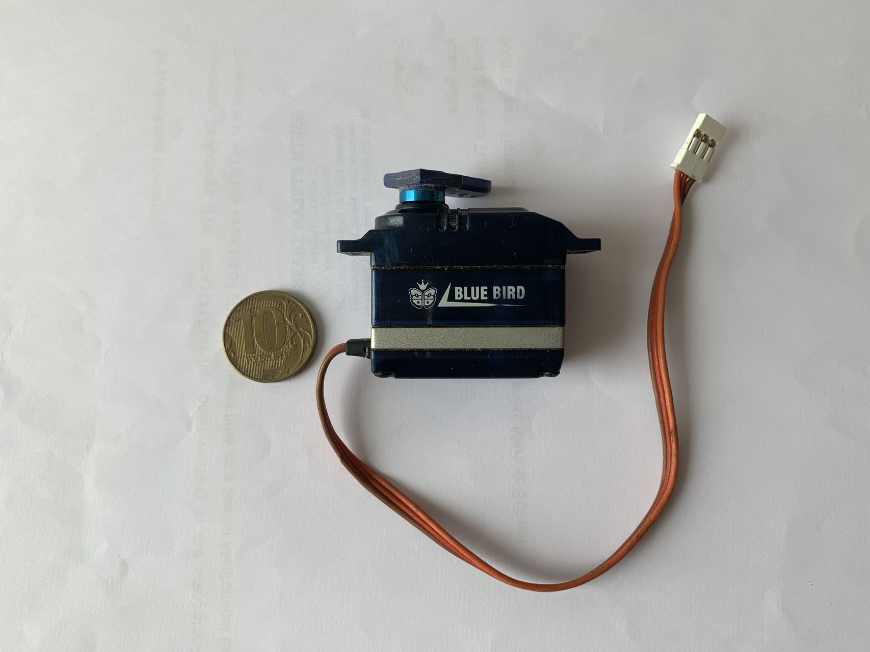

Первую серву оставляем в покое... Берем следующую... Тоже из славного семейства Blue Bird...

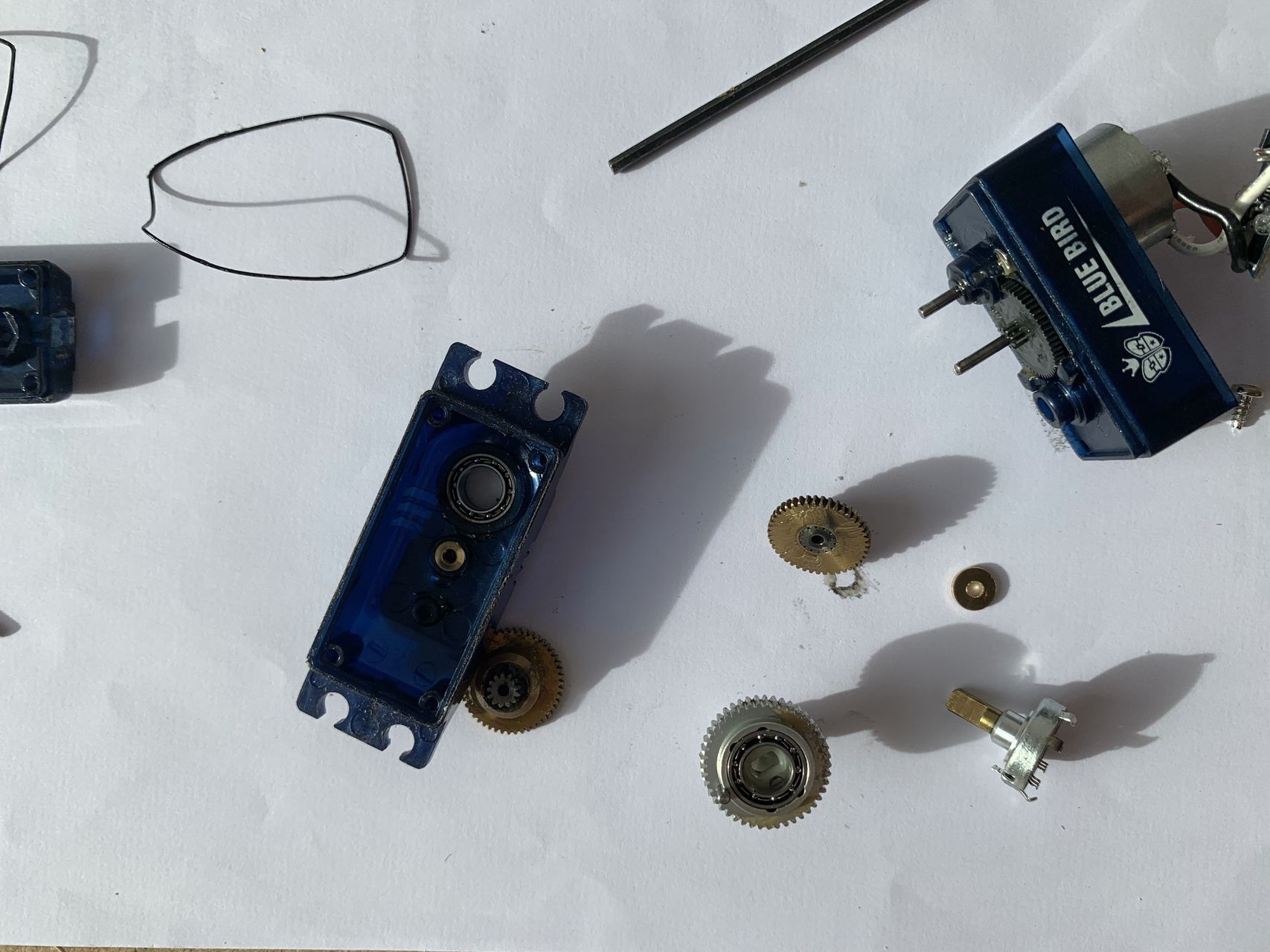

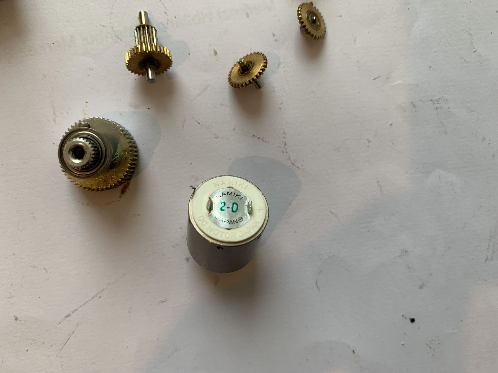

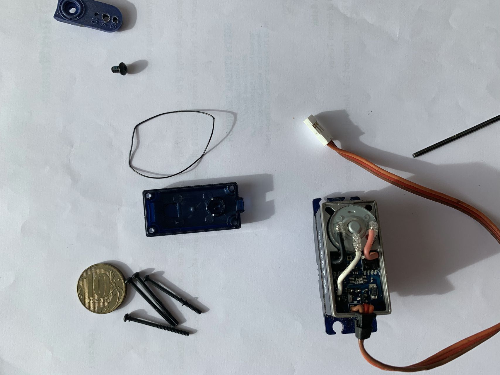

Разбираем...
На моторе этикетка Japan... Впрочем, на заборе тоже много чего написано...
Мотор оказался живым, а вот шестерни подклинивает...
Разумеется ставить на самолет такую серву нельзя.
Зато эту серву можно использовать в качестве понижающего редуктора.

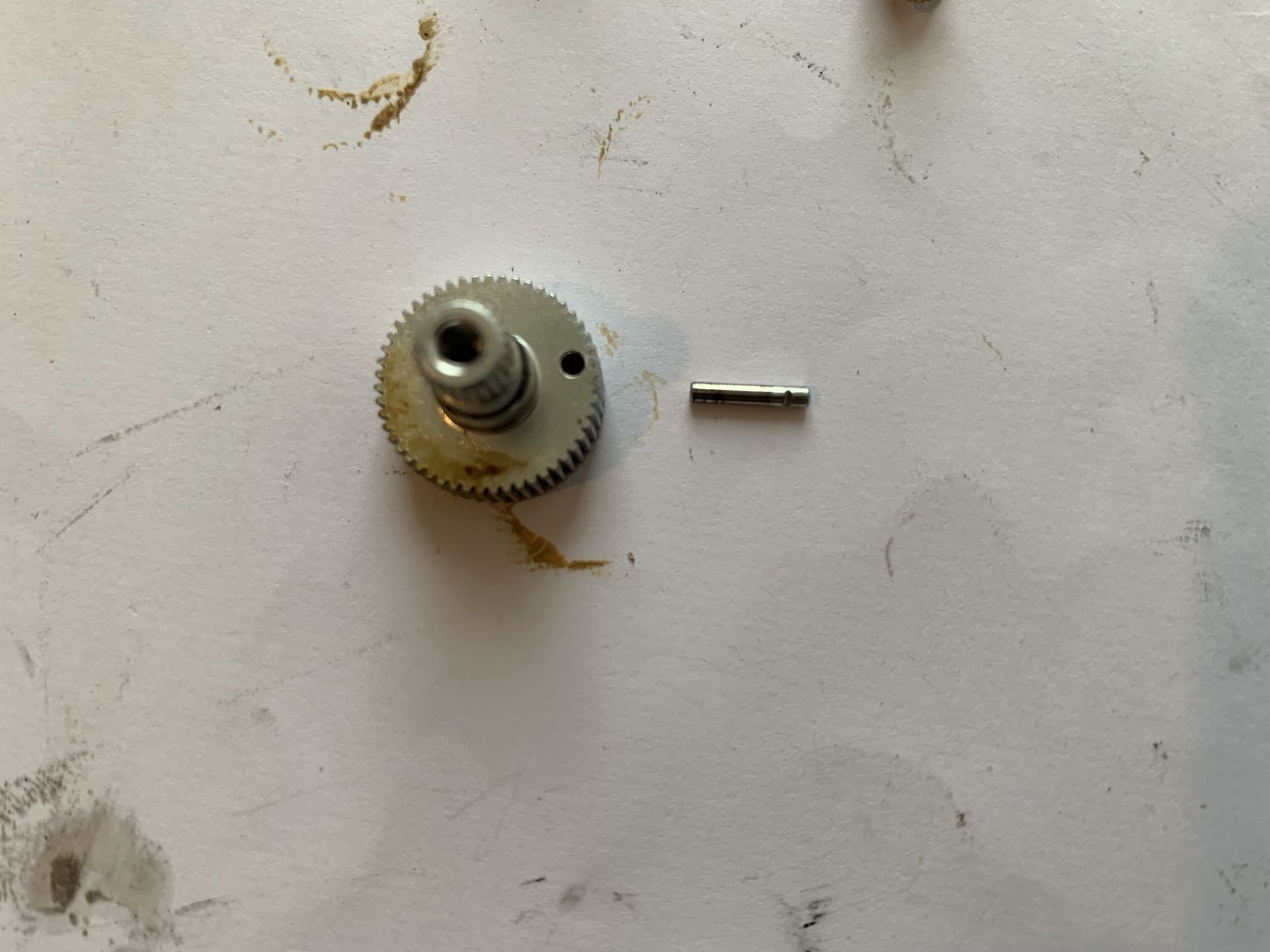

Удаляем из корпуса потенциометр вместе с платой электроники.
Вытаскиваем штифт ограничения вращения вала.

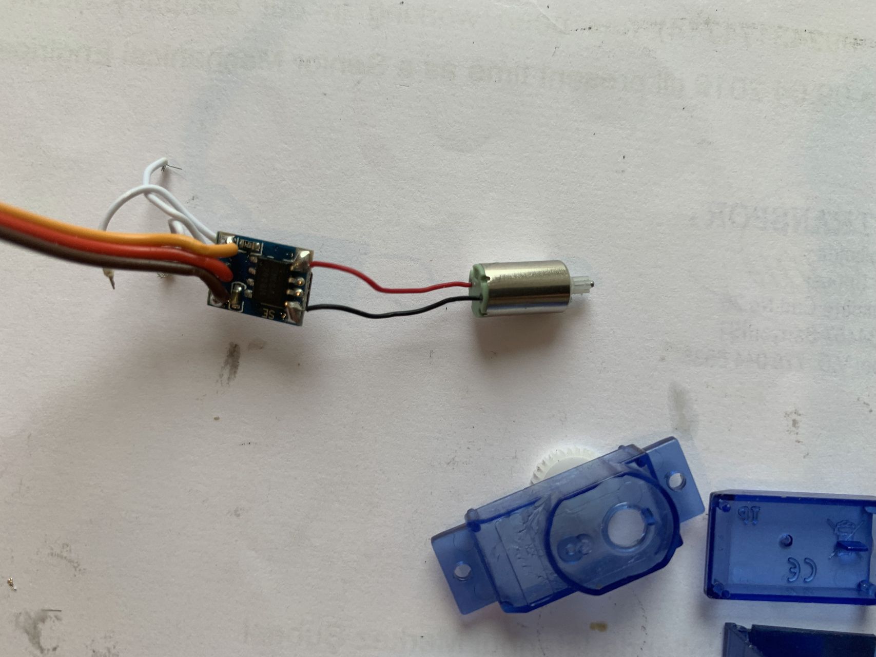

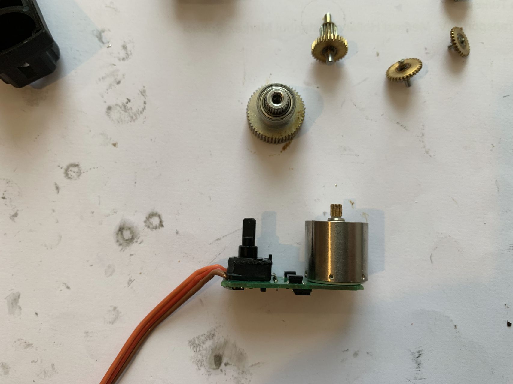

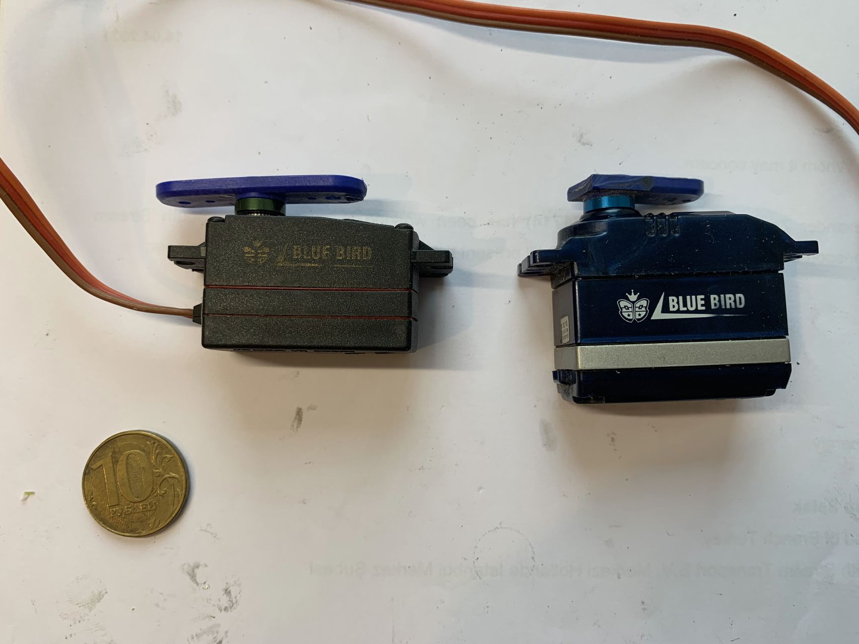

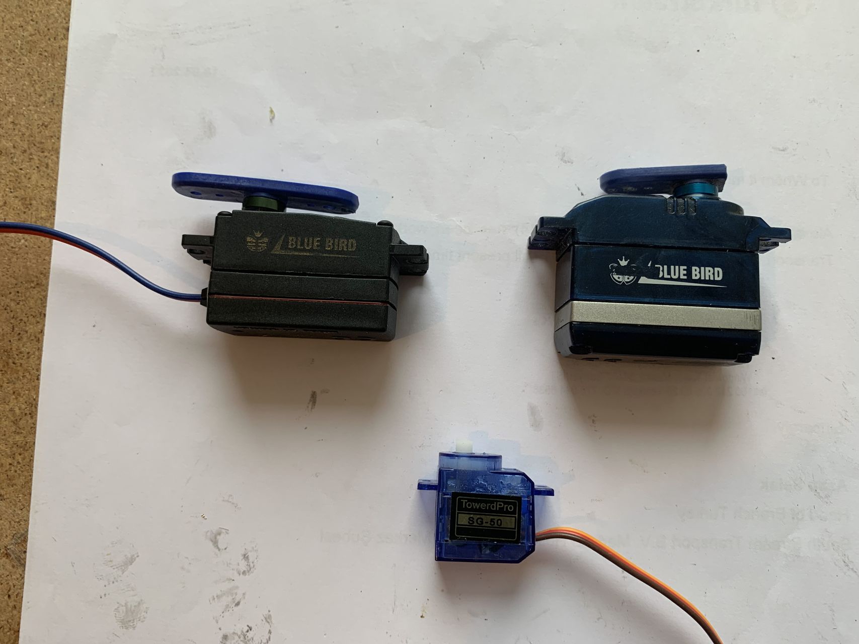

Следующая серва.
Для сравнения размеров...
Ну и собственно электронные внутренности. Мотор живой.

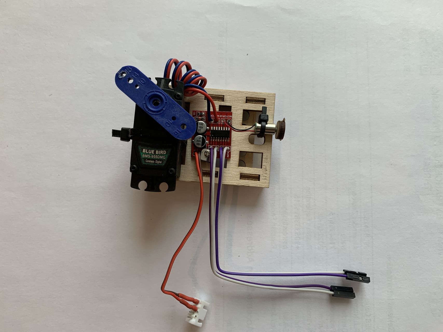

А вот и сам стенд...
