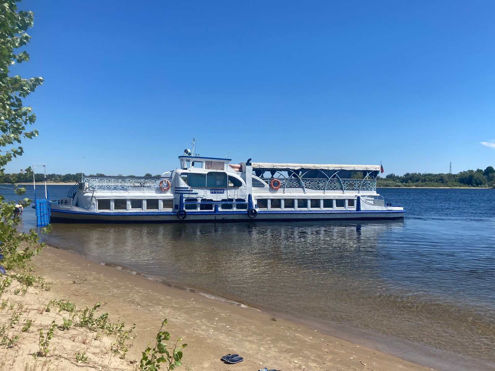

Год нелетательного антимоделизма не прошел зря. Зуд в одном месте привел меня к судомоделизму в очередной раз. Итак, имеется вот такой пароход:
Кстати, пароход доступен к аренде в летний период для проведения мероприятий на природе с купаниями, караоке и шашлыками. Собственно, фотка с мероприятия.

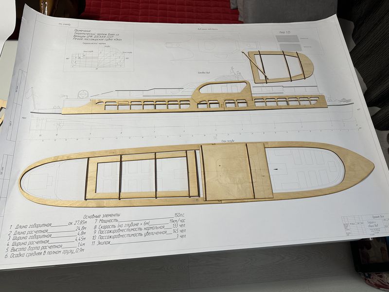

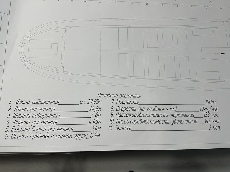

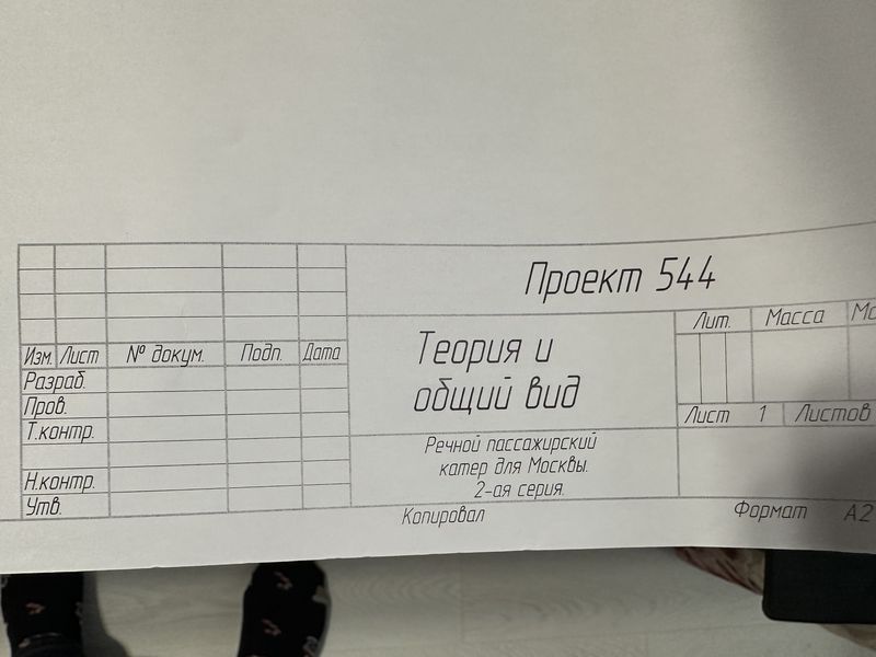

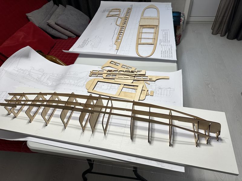

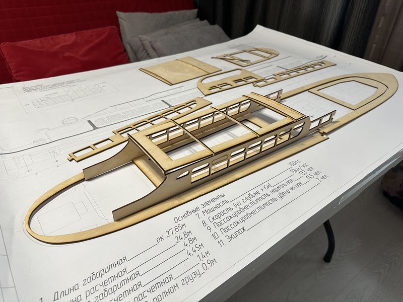

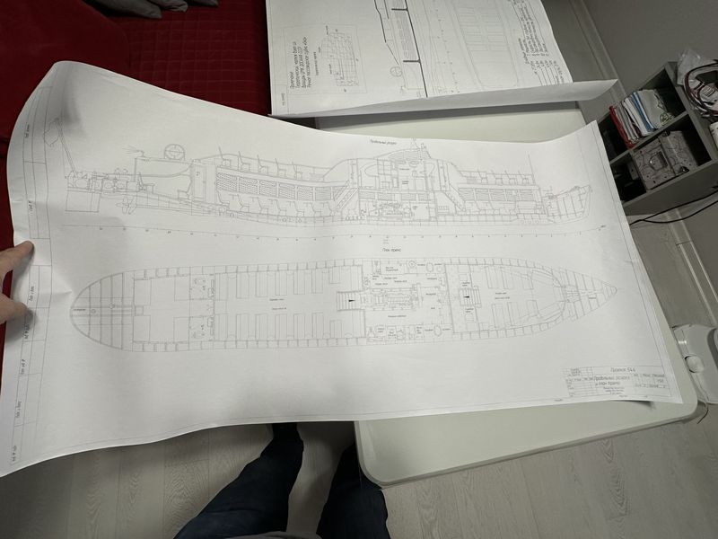

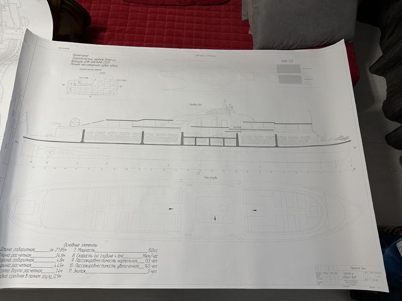

Мысль приходила, уходила. Пока не созрела окончательно. Через судомоделистов нашел чертежи в Компасе, перевел их в Автокад, немного доработал и отдал на резку. В итоге модель получится чуть более метра длиной. Масштаб 1:25.
Сегодня получил нарезанное, в обед немного поигрался.

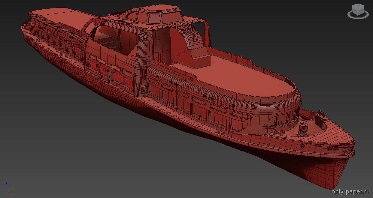

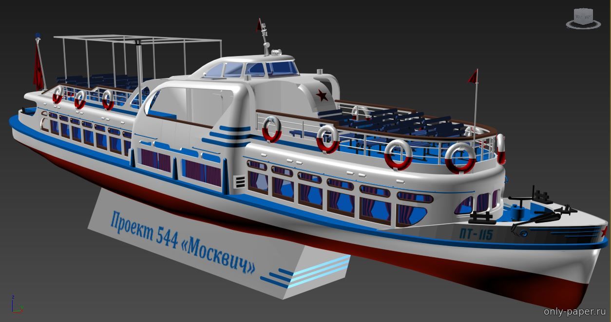

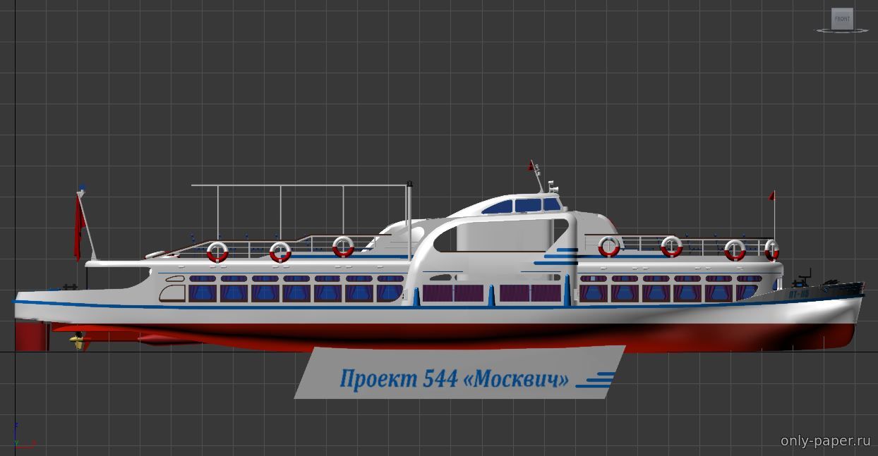

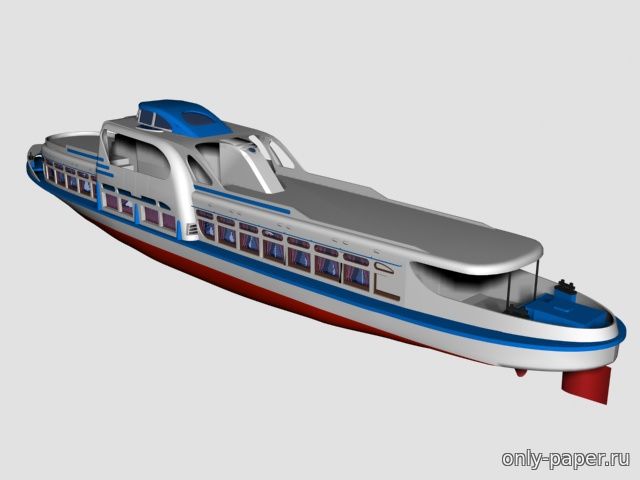

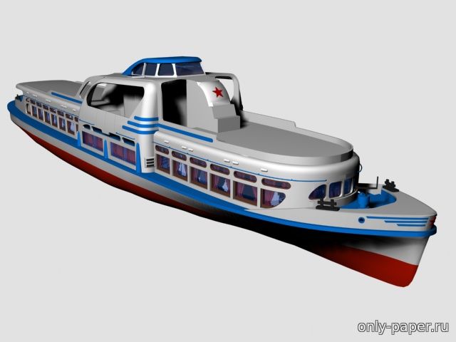

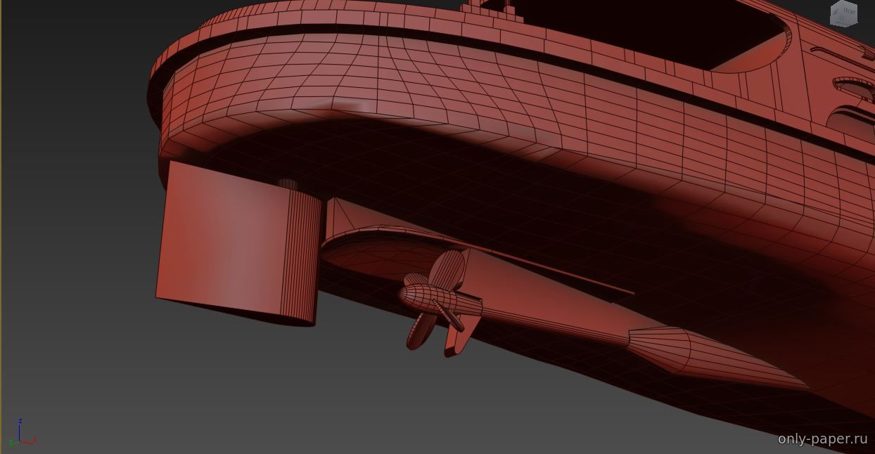

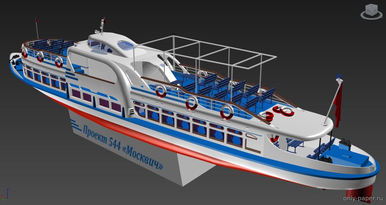

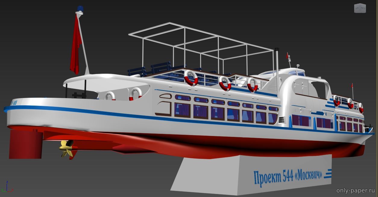

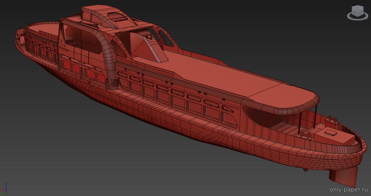

Есть изображения 3D-модели от конструктора бумажной версии. Самой 3Дэ-модели нет.

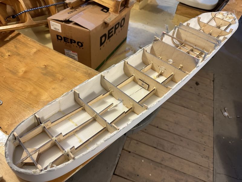

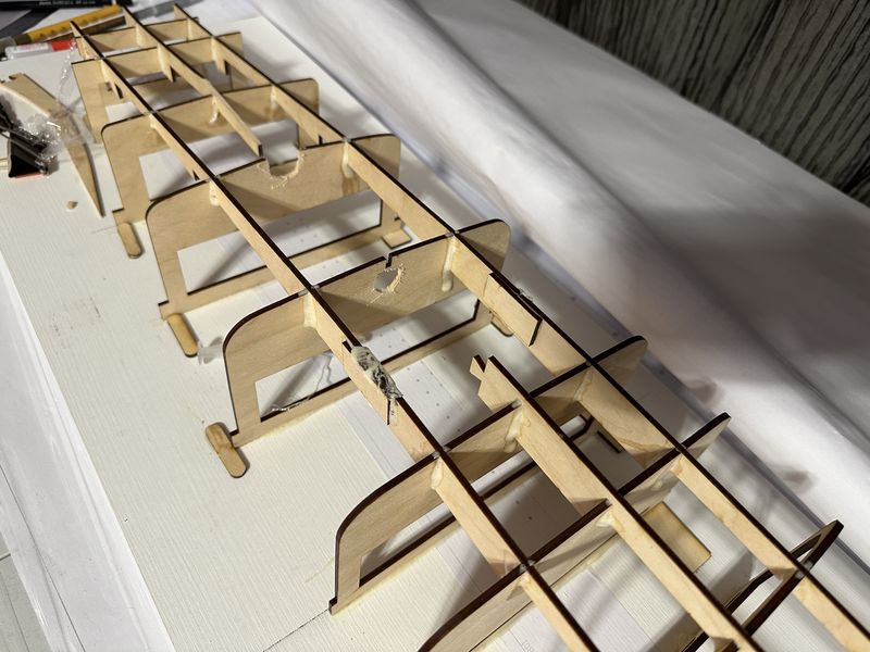

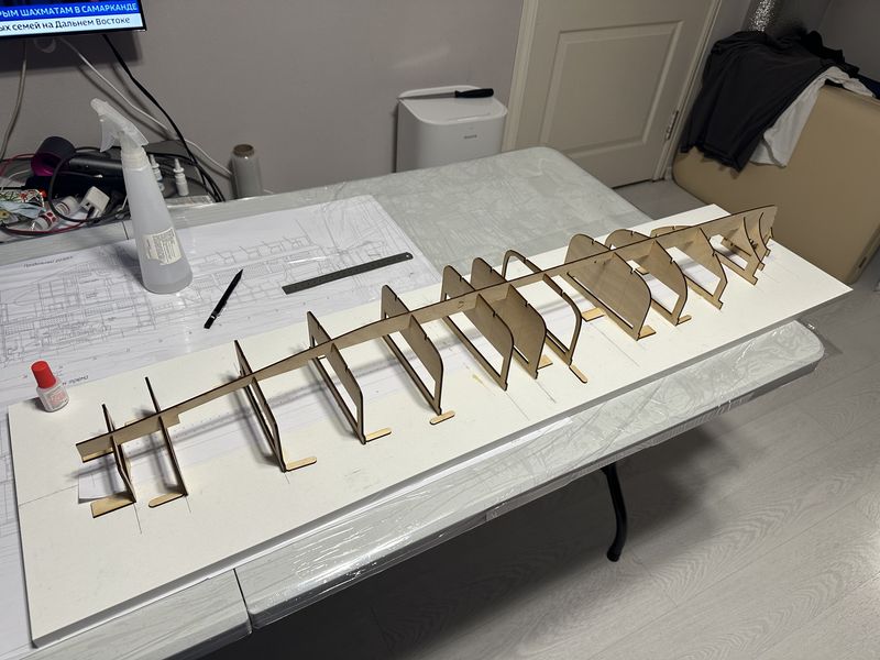

Начало положено!

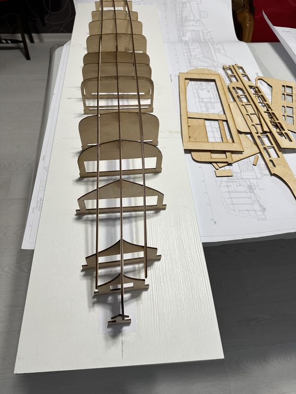

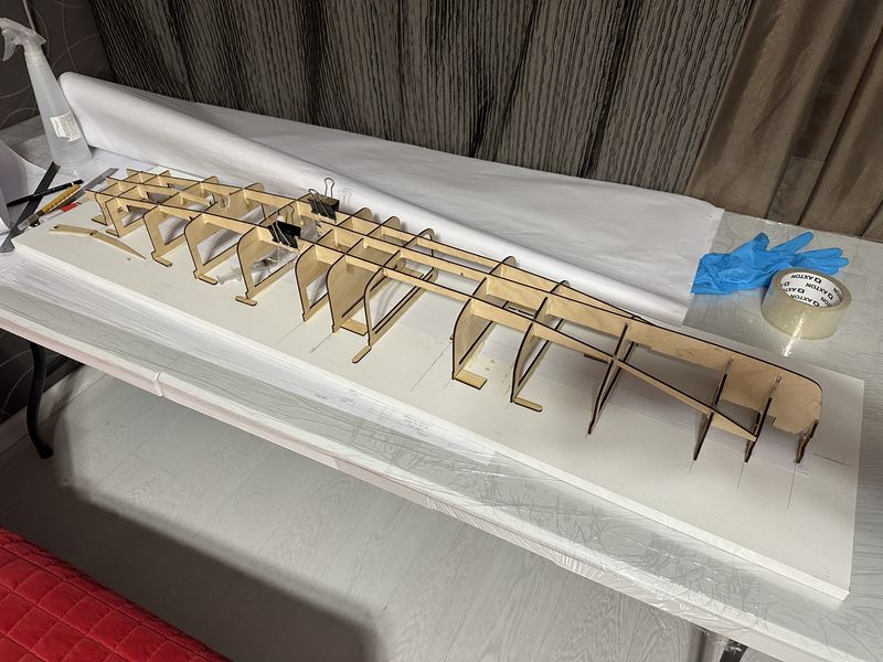

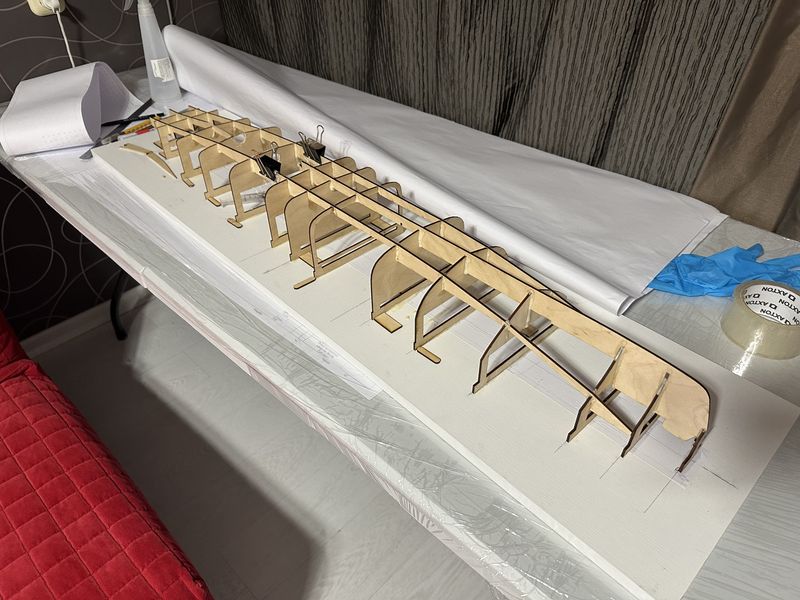

Сделан стапель для обратной сборки (вверх килем), размечен, приклеены шпангоуты. Киль пока не приклеен.

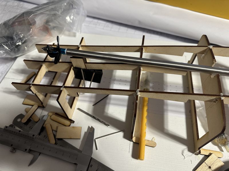

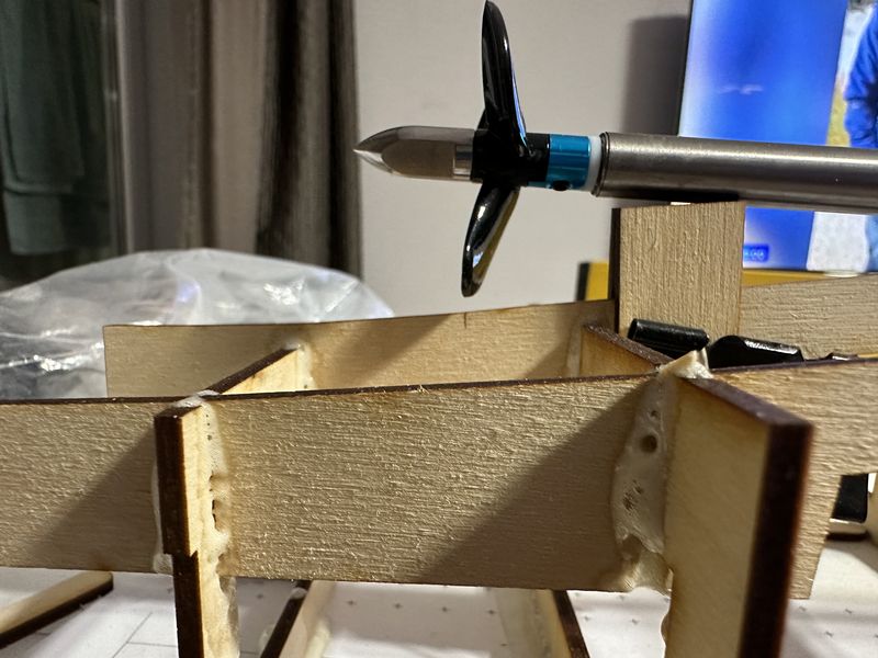

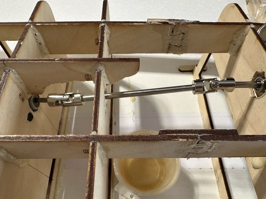

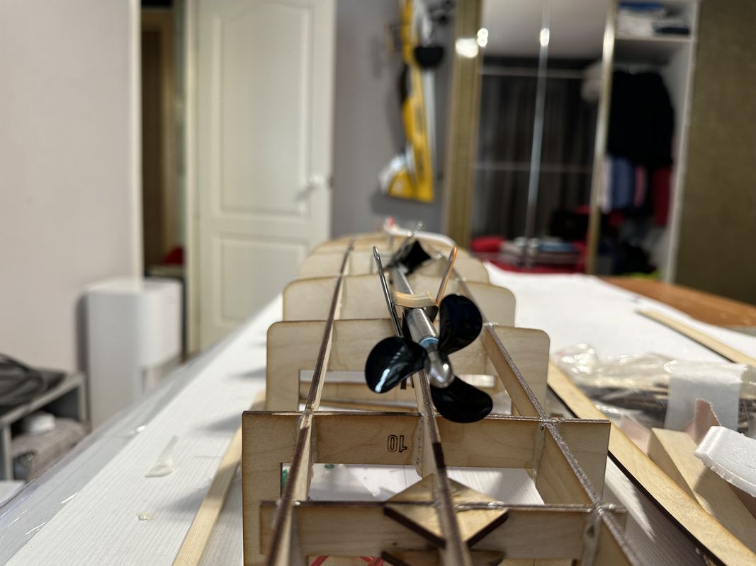

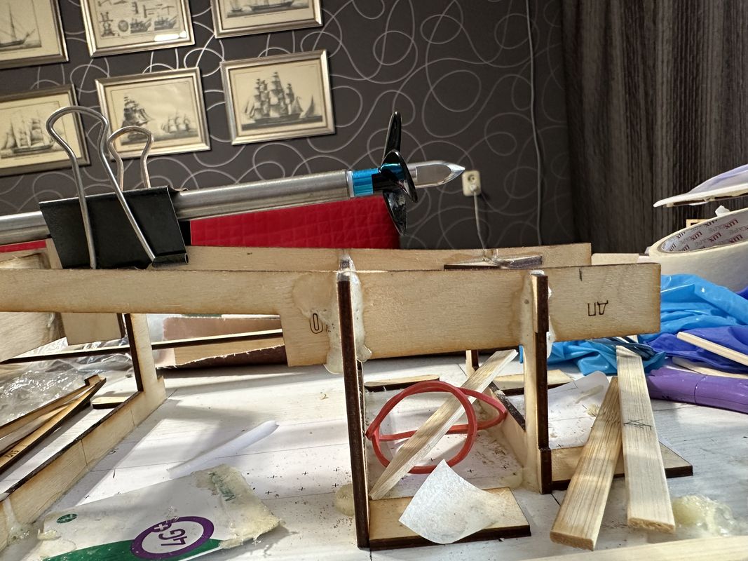

Вклеил киль и кильсоны. Сразу вырезал часть киля под вал. Только что получил детальки, в том числе вал.

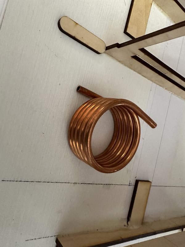

Алексей Арчаков писал(а): 12 янв 2024, 14:55 Деталь самогонного аппарата зачем?
Охлаждение двигателя. Водяное. Не спиртовое. Регулятор есть тоже с водяным охлаждением.

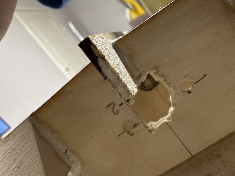

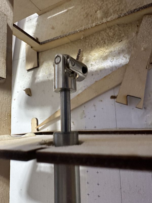

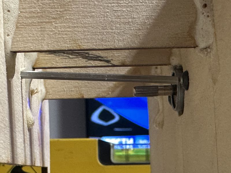

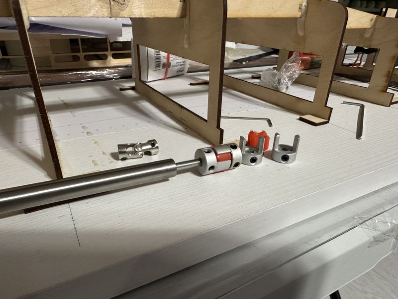

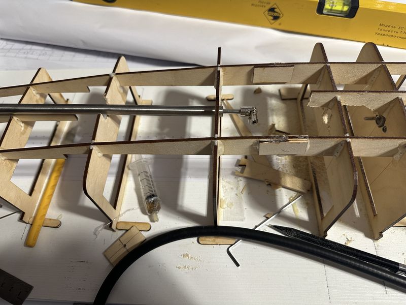

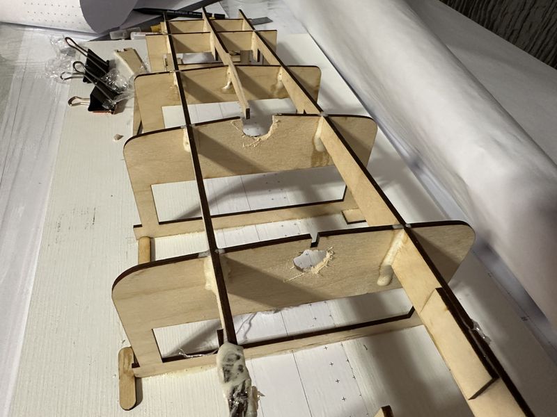

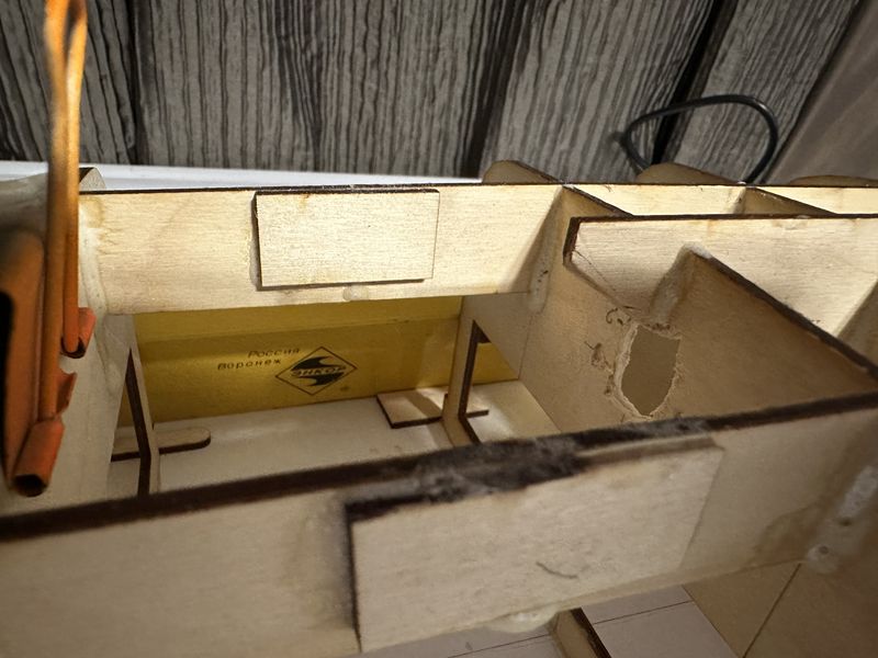

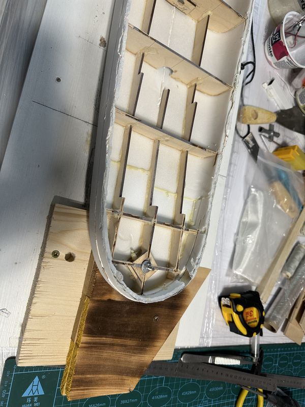

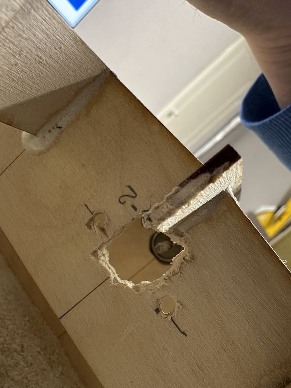

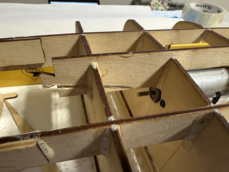

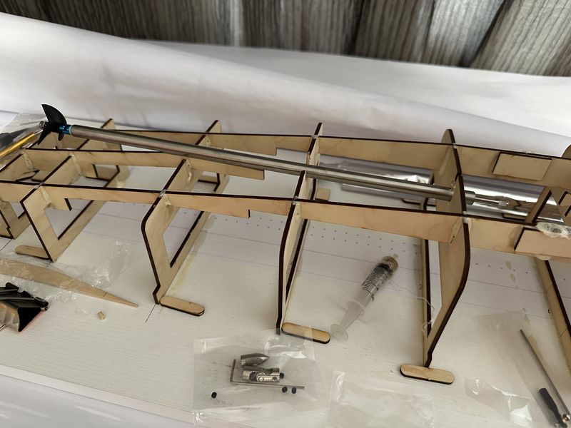

Не зря говорят: семь раз отмерь, один - отрежь. По-хорошему надо было все отверстия делать еще в чертеже, но на тот момент не было решено с валом. В общем, дремелем и щупальцами слегка кривовато сделал нужные дырки. Валопровод будет состоять из 2 валов, соединенных карданчиками. Угол изгиба по чертежу 7 градусов. На оригинале вообще валопровод состоит из 4 элементов, при этом они соединены жесткими муфтами, что требует процесса центровки.

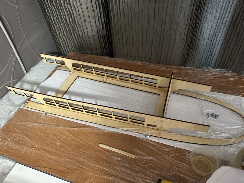

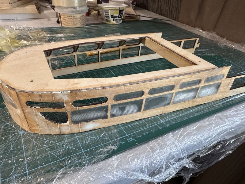

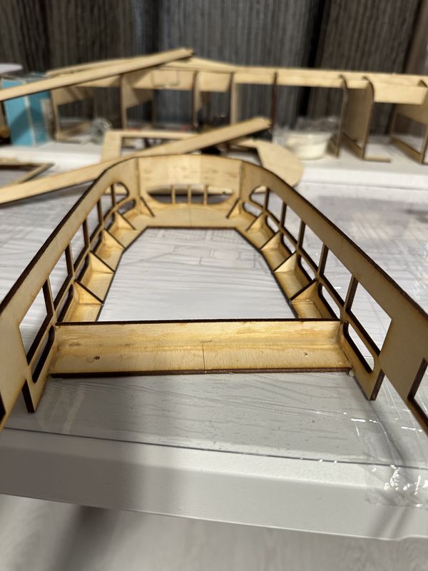

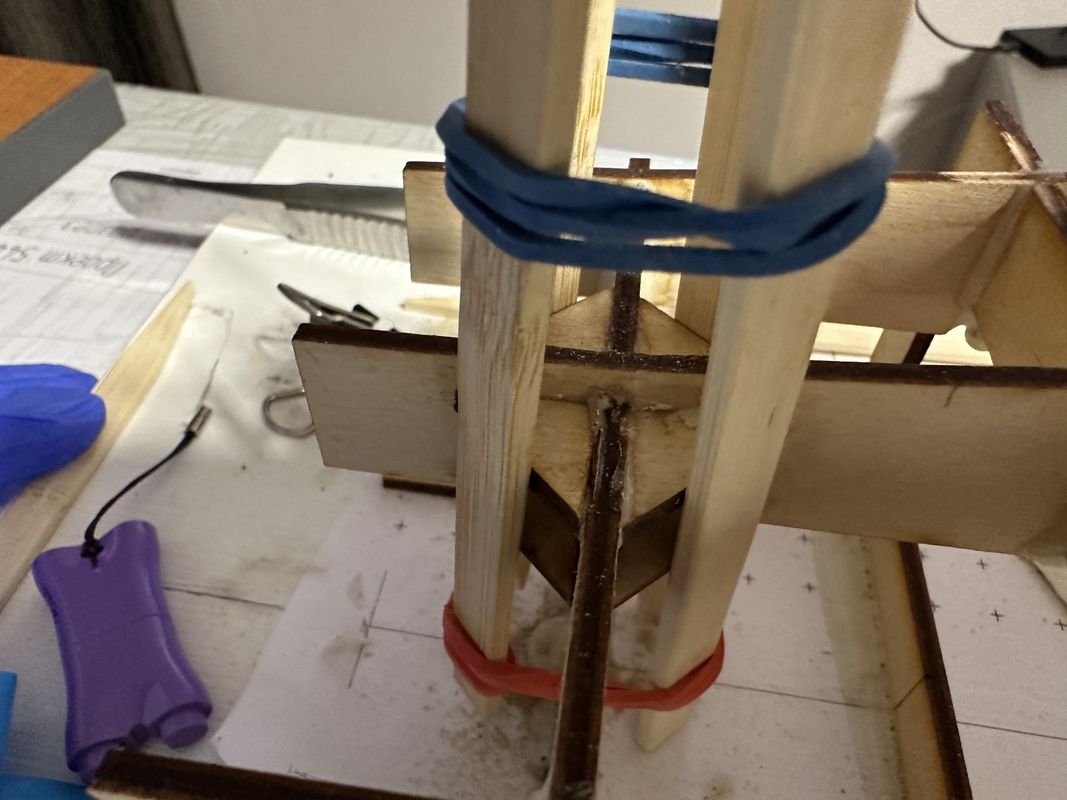

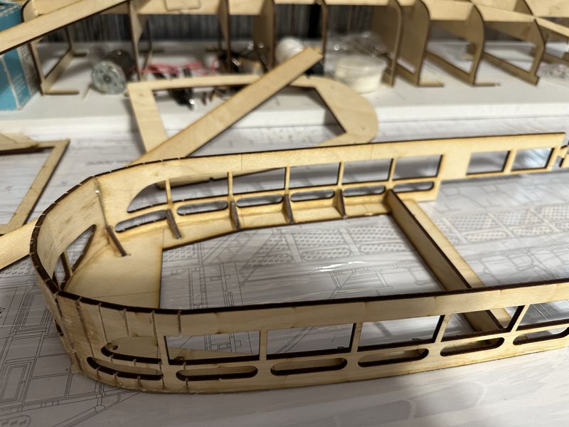

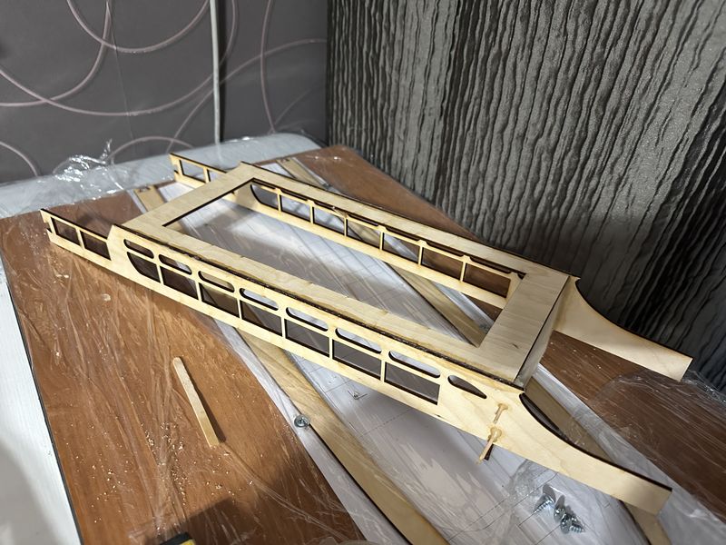

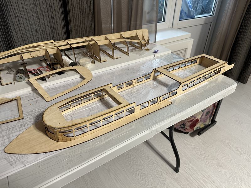

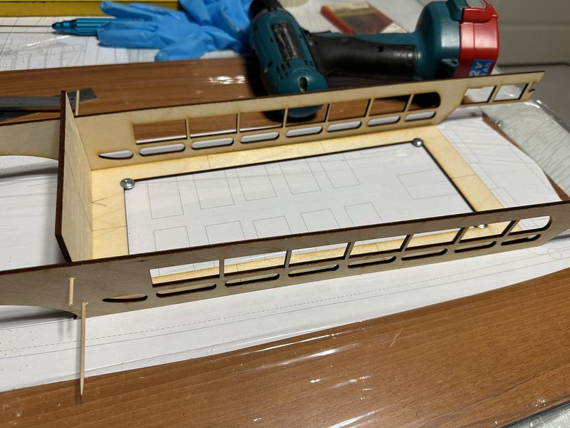

Кормовая надстройка. В качестве формообразующих элементов выступили элемент крыши и обнос палубы, прикрутил всё к куску ДСП + чертеж + пленка. Подкрепил узел стыка парой книц (треугольник-косынка), кормовую стенку на зубочистки.
Носовую надстройку будет посложнее делать, т.к. там идет закругление.

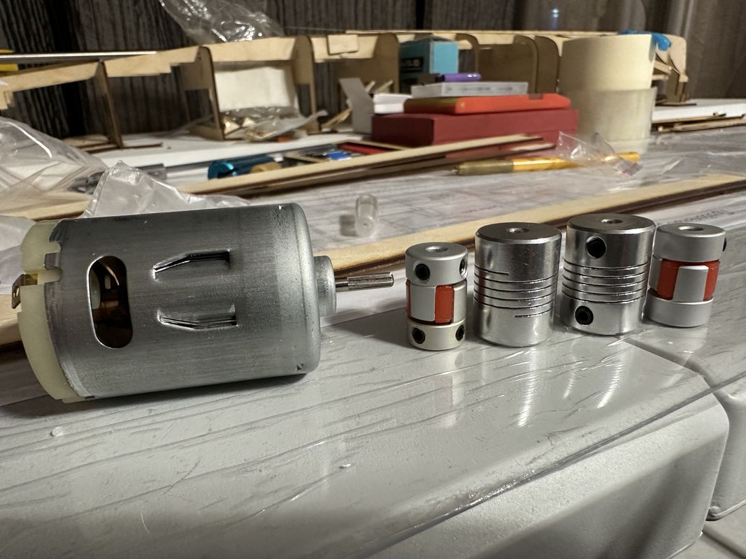

Re: Теплоход типа Москвич проект 544

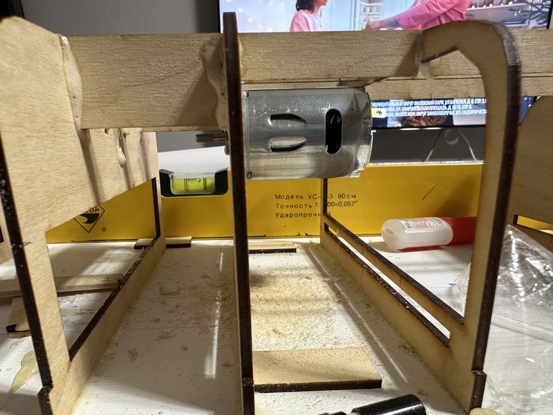

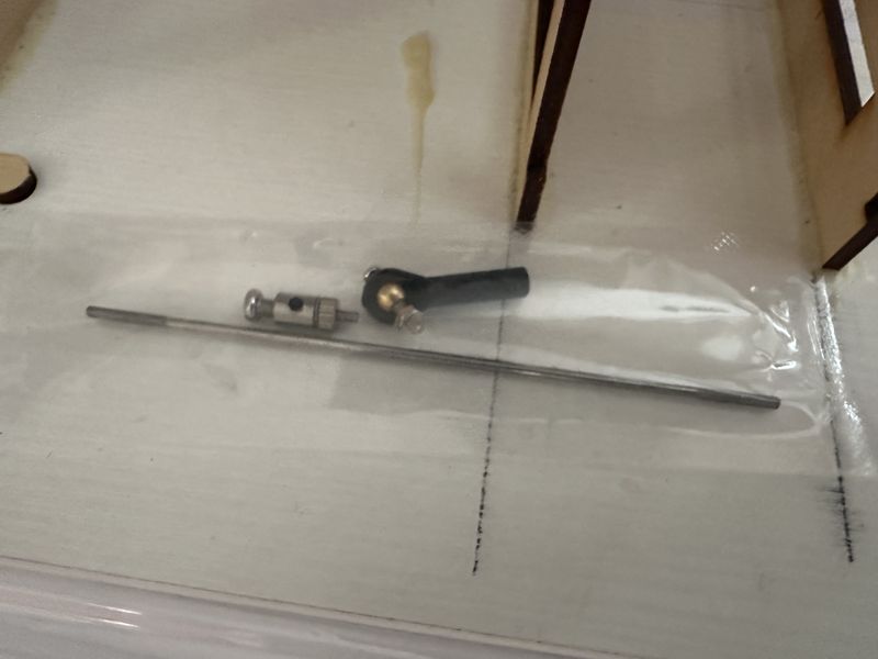

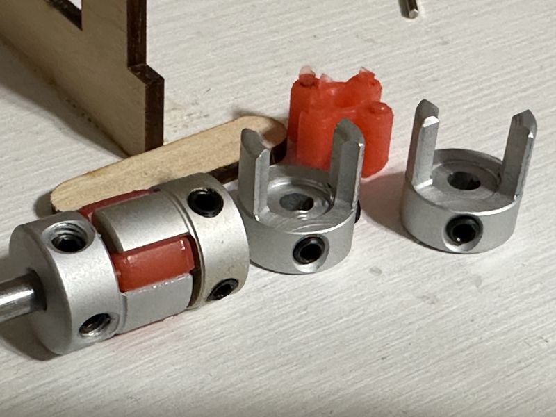

Сегодня получил кулачковые муфты. Почему-то я их не видел раньше, очень бы пригодились на Спасателе гидросамолетов.
Одна под два вала диаметром 4 мм, вторая 4 х 3,17 мм (правда замер показал 3 мм, но это не точно, под рукой вала такого не оказалось).
С такими муфтами можно не так точно проводить центровку двигателя и гребного вала.
Пойдет пока на склад.

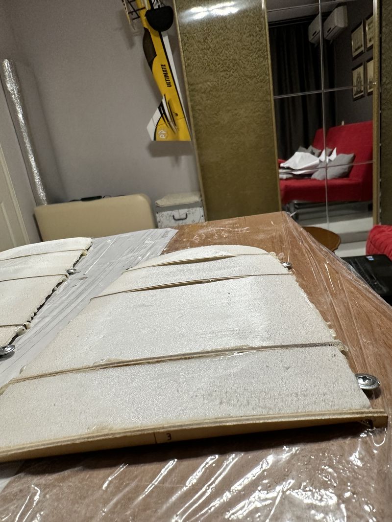

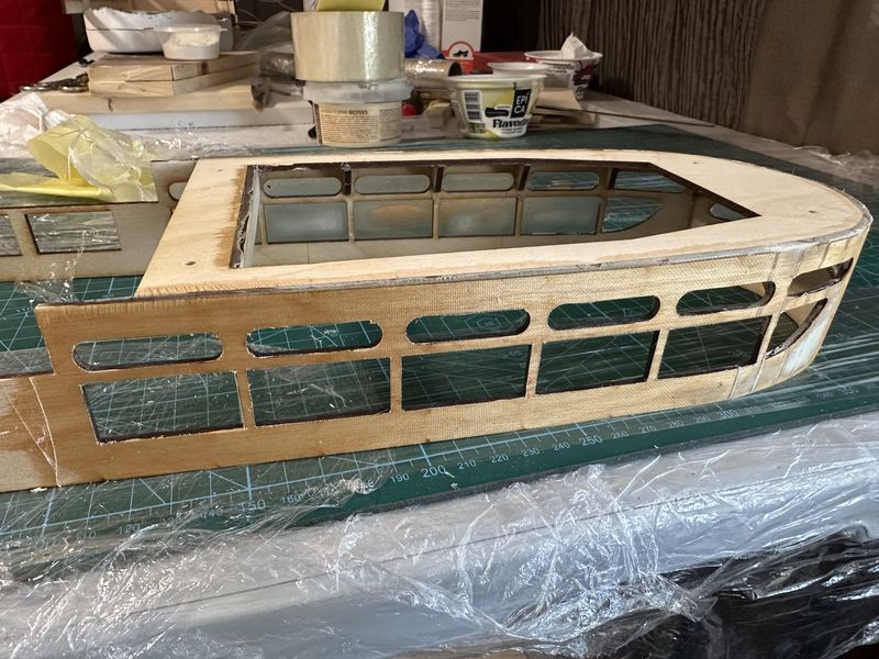

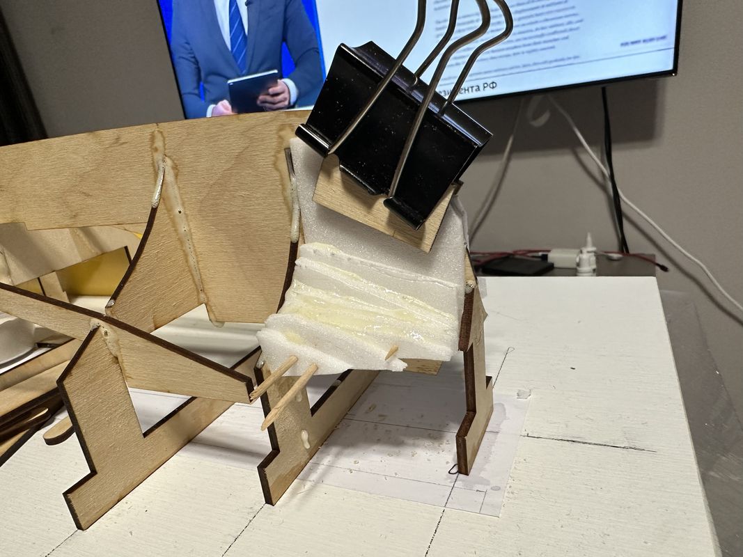

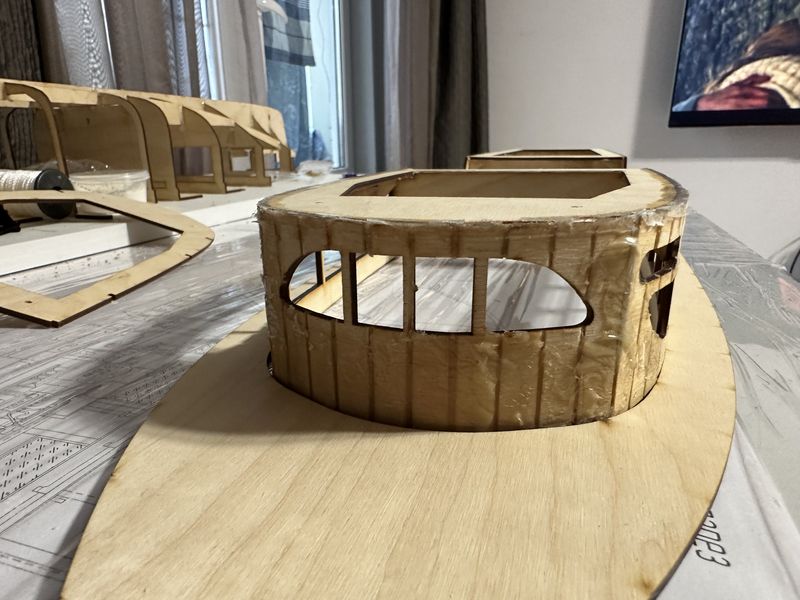

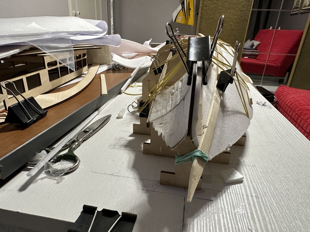

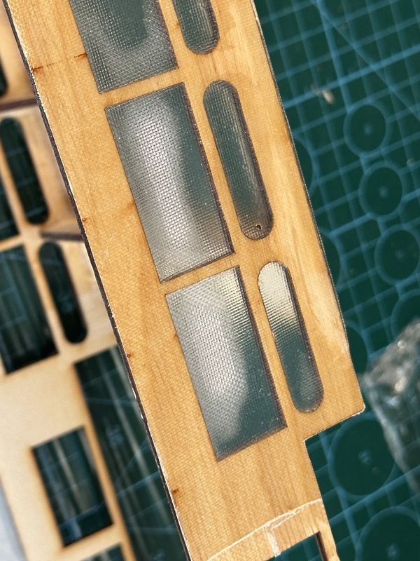

По опробованной технологии сделана носовая часть надстройки. Но с дополнениями. В закругленной части фанера сама закругляться не хотела, поэтому пришлось немного помочь. Сделал пропилы на 2/3 толщины, потом над кипятком подержал и согнул, дал высохнуть в согнутом состоянии.

Итак: разные подвижные муфты. Пойдут пока в коллекцию/запас

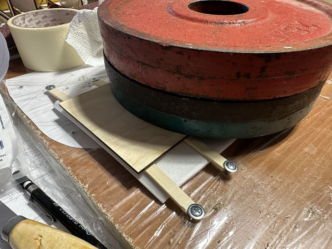

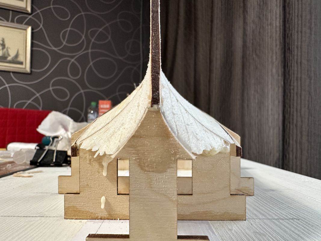

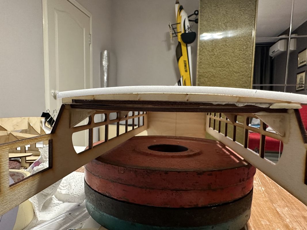

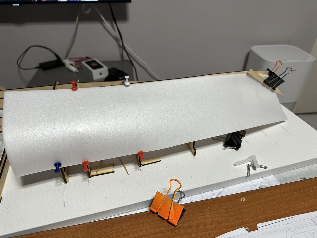

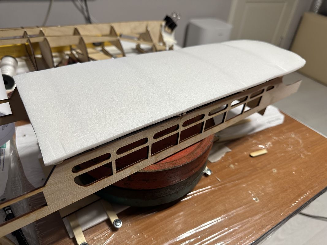

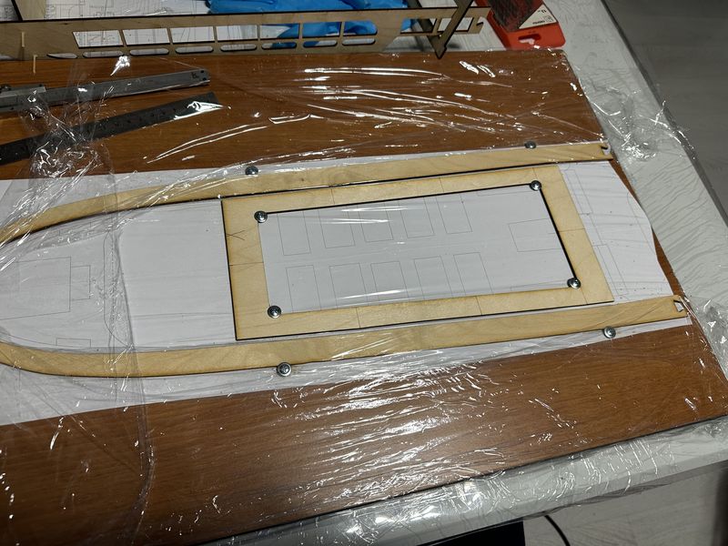

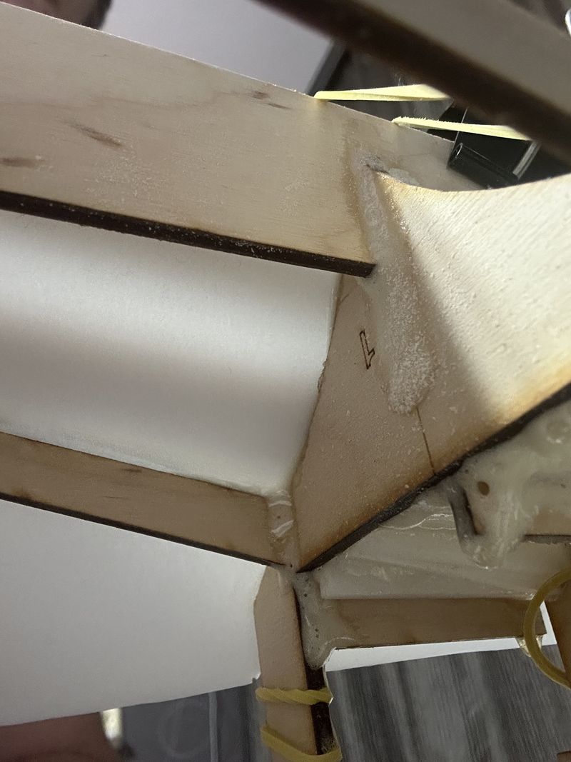

Изготовление крыши надстройки с погибью:

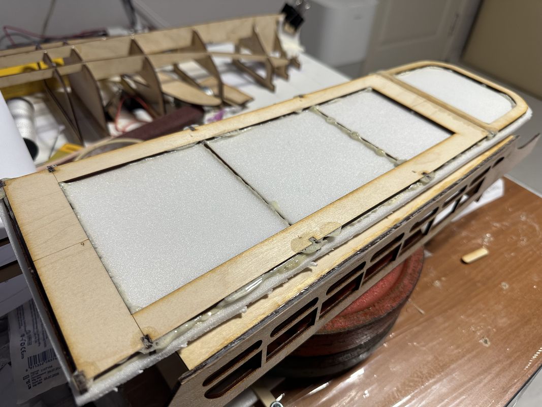

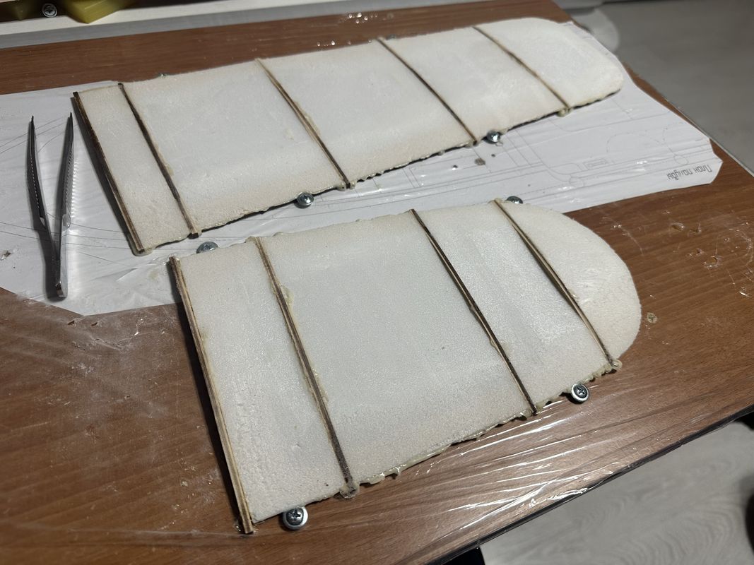

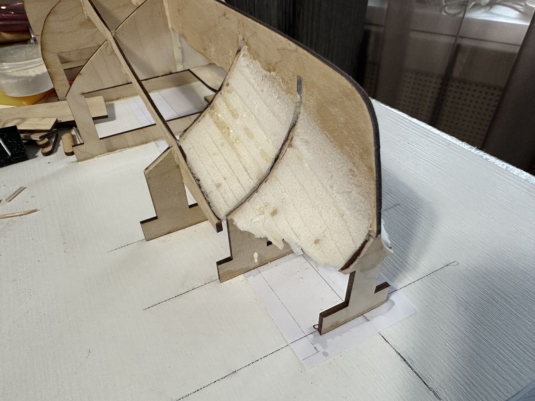

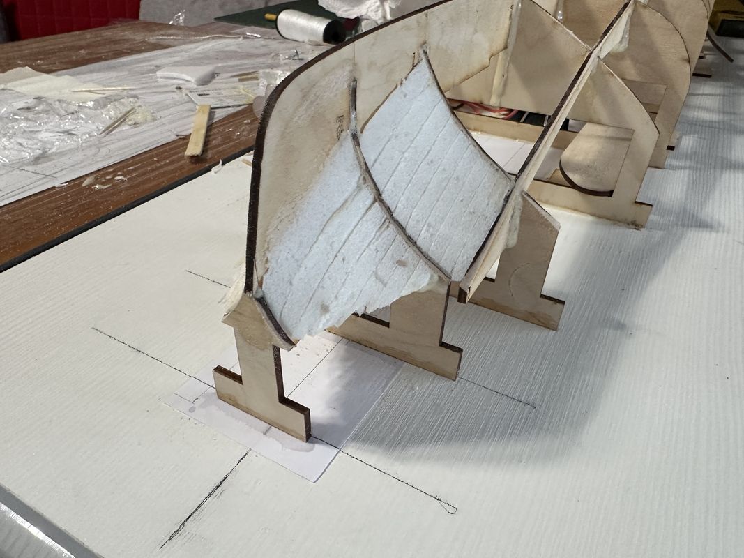

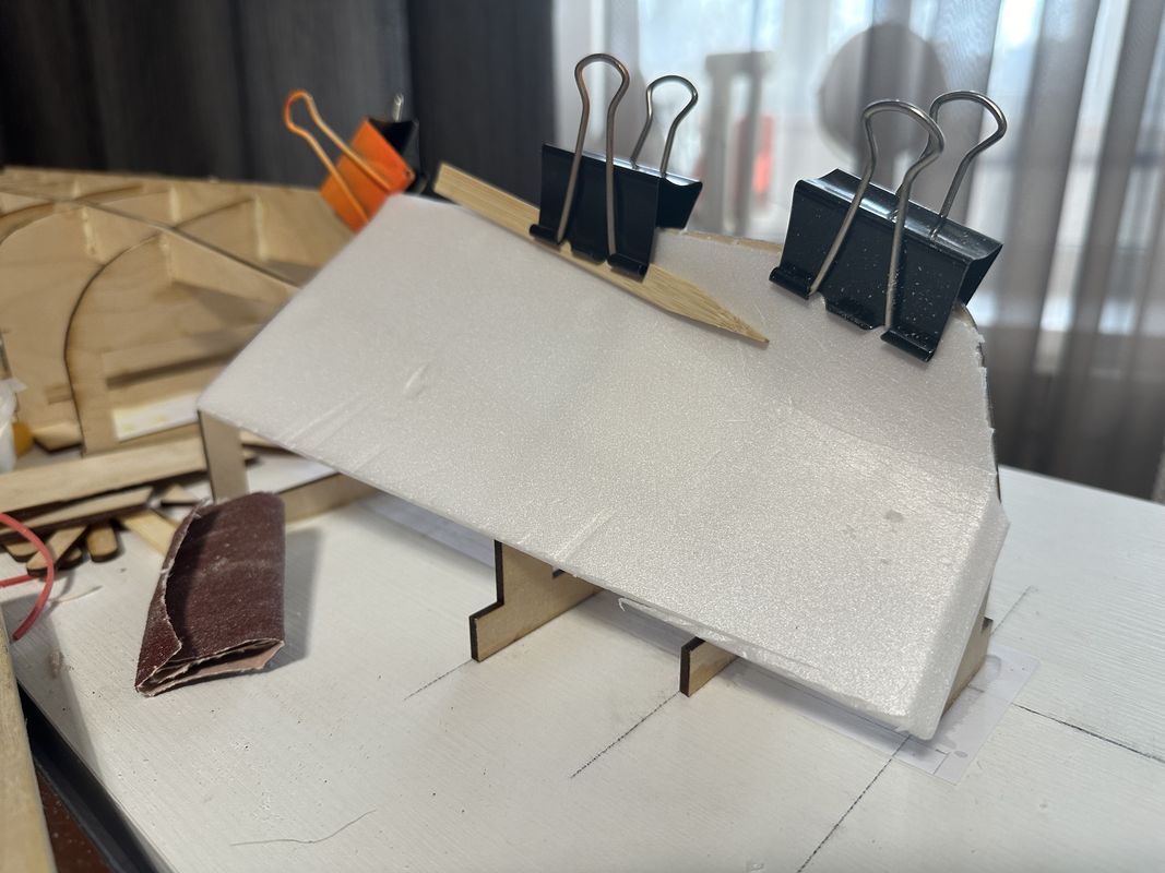

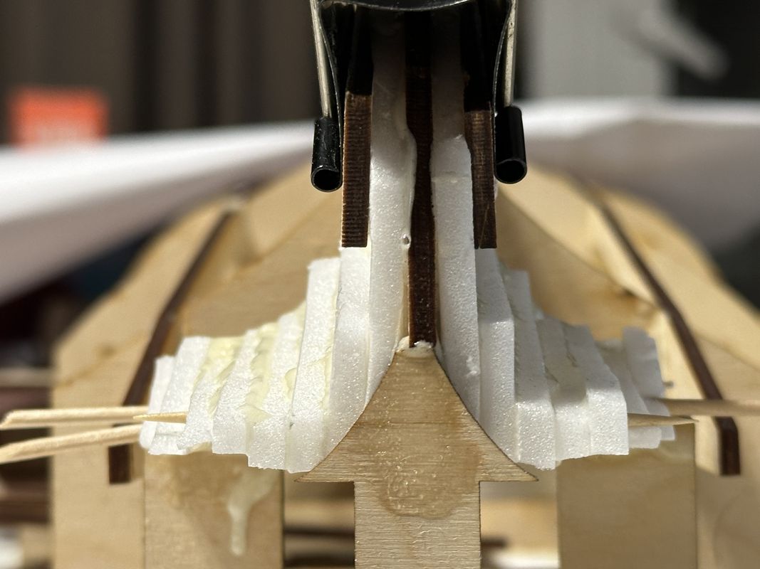

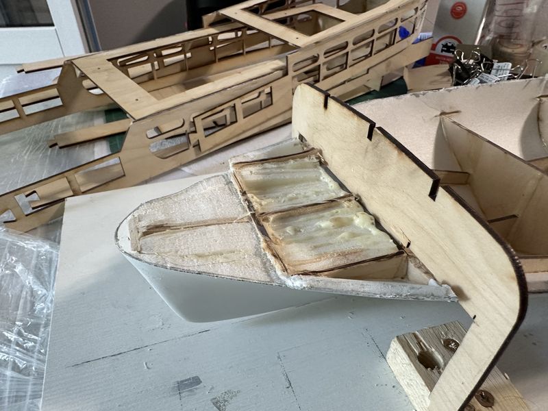

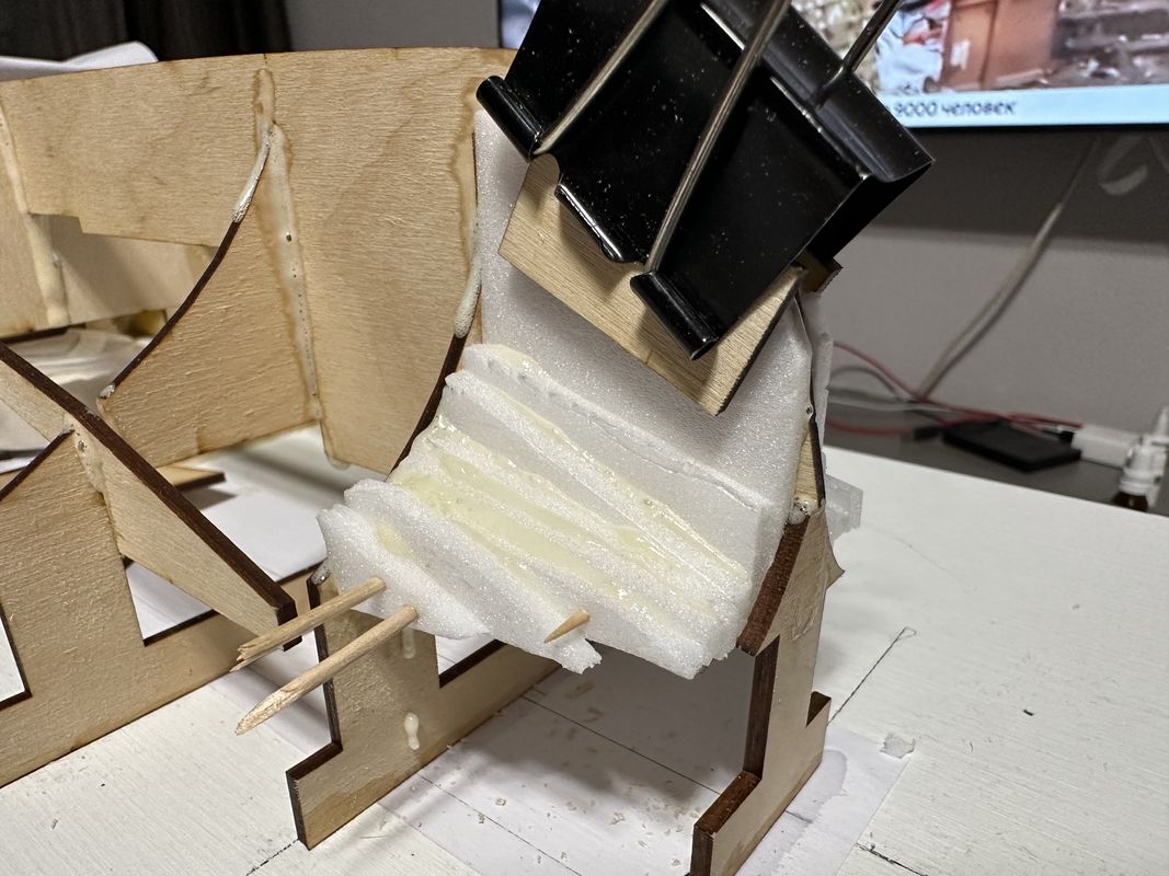

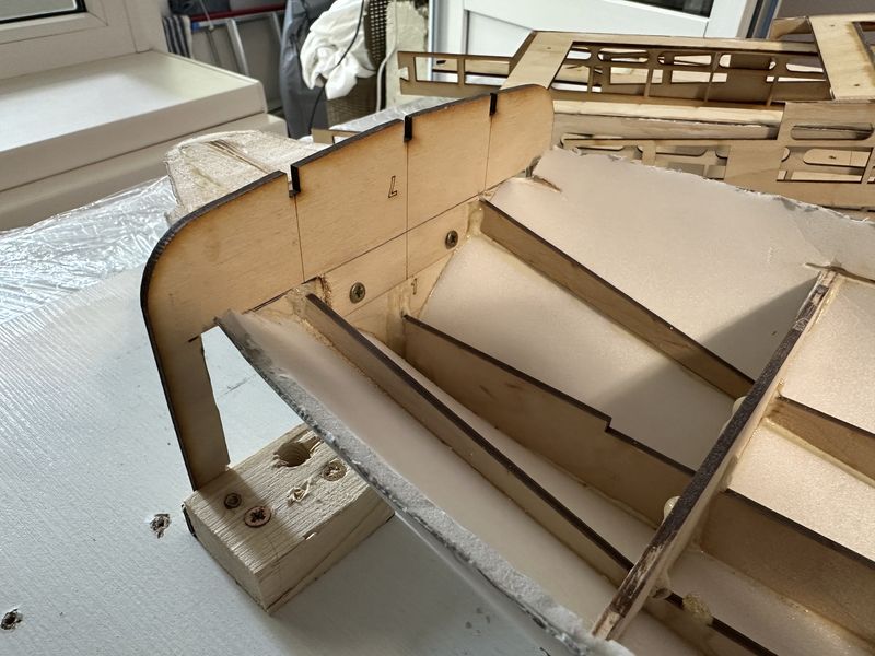

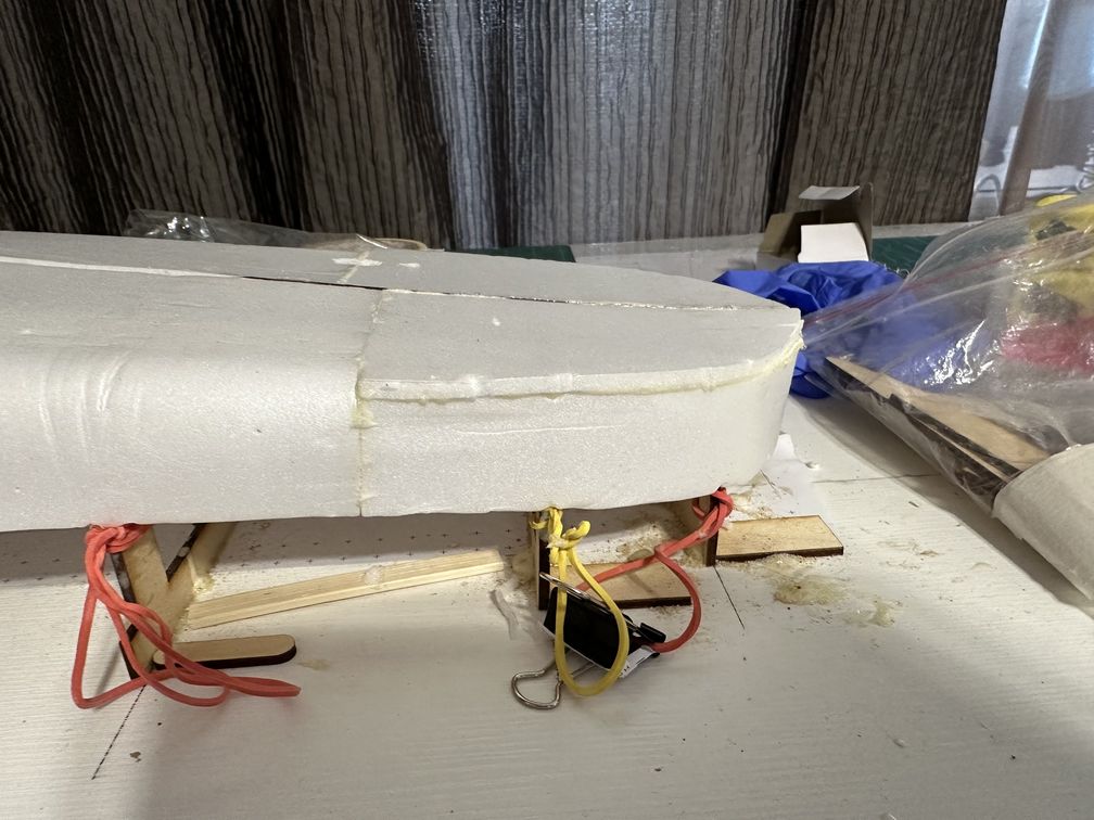

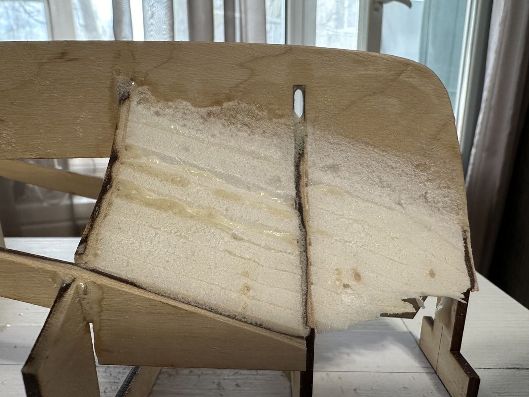

Пара носовых отсеков будут заполнены пеной, не столько для непотопляемости, сколько для формирования носовых обводов.

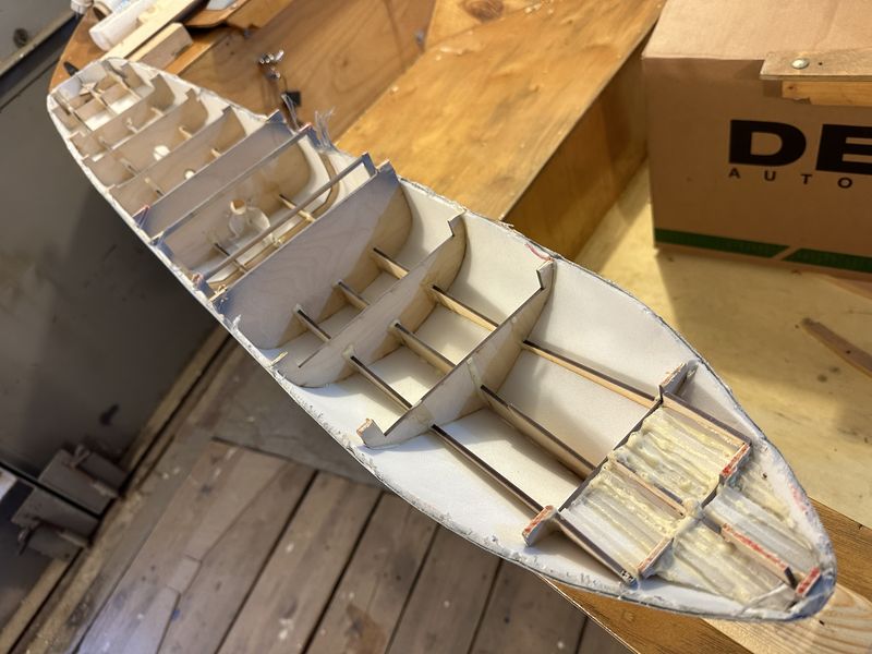

Первые примерки обшивки

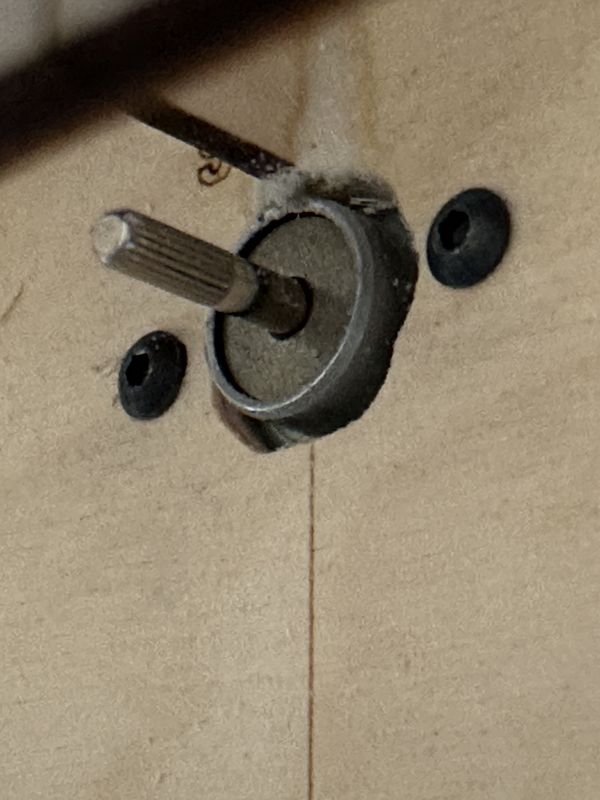

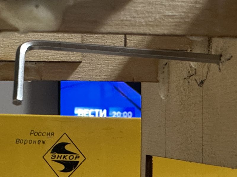

Формирование места под руль/баллер/гельмпорт. Должен пройти точно через перекрестье киля и шпангоута.

Приехал промвал, укоротил до 80 мм, примерил.

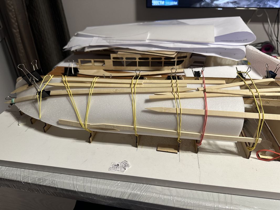

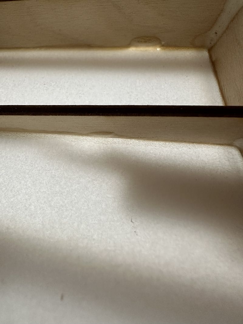

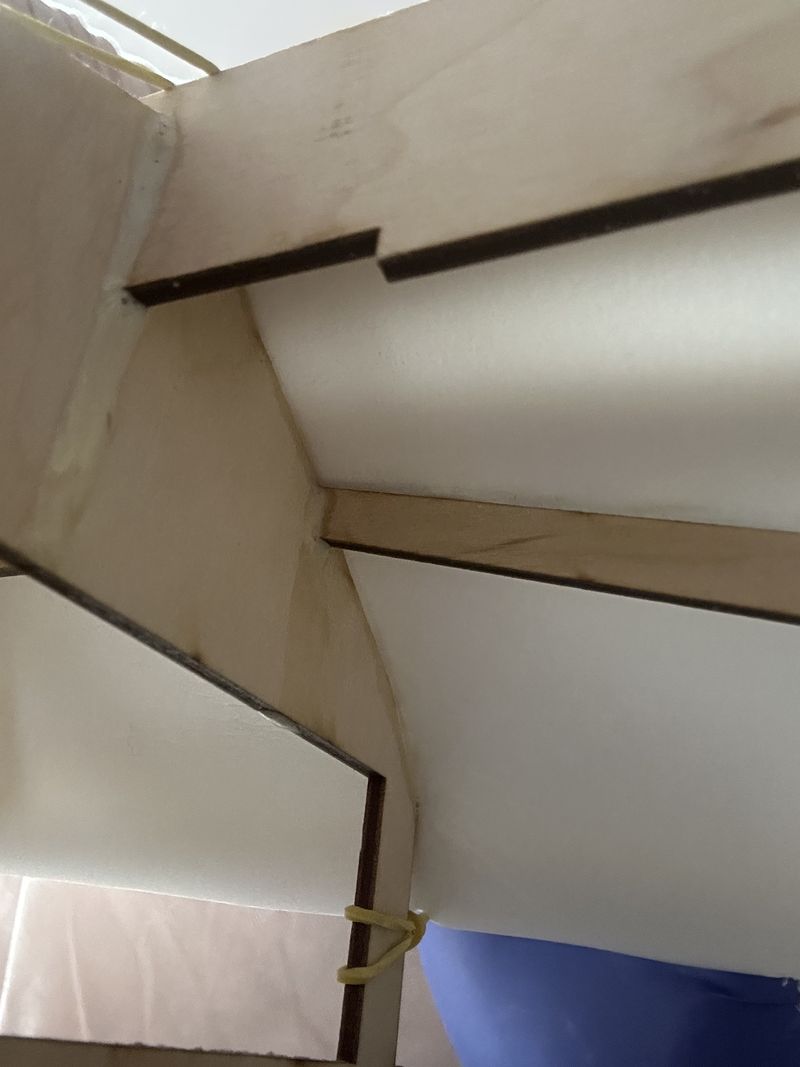

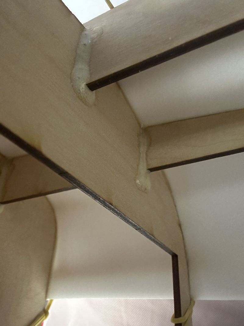

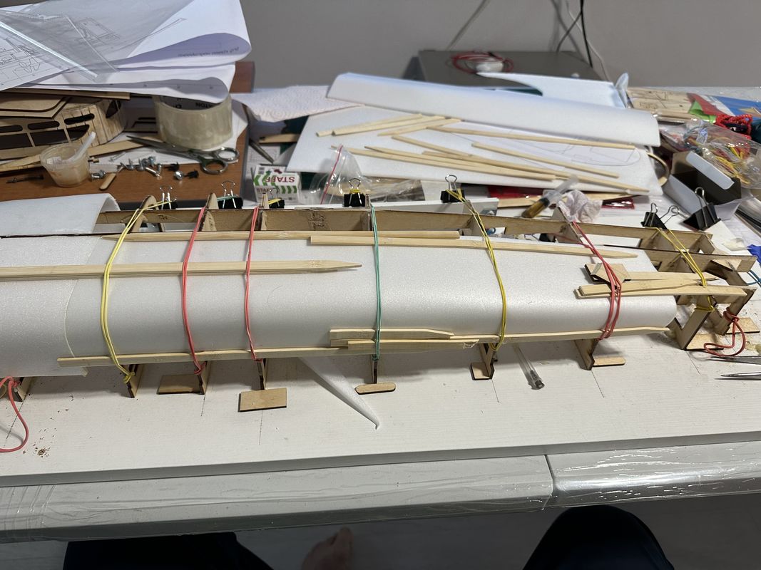

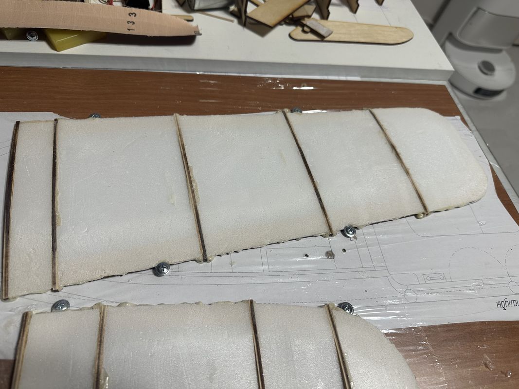

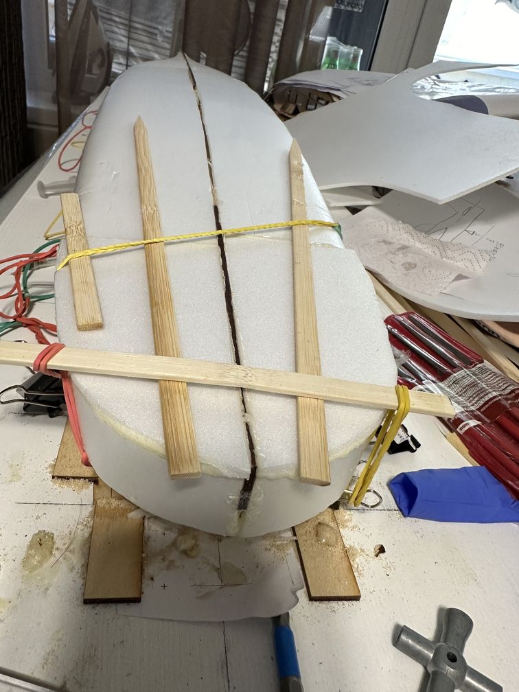

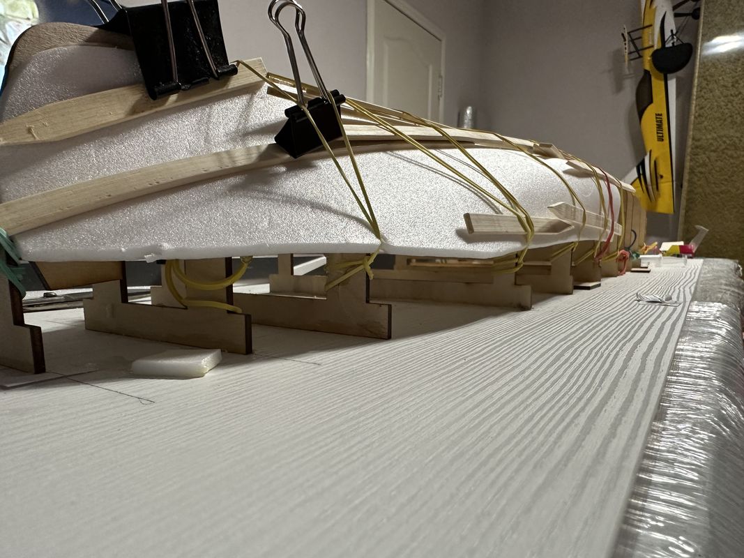

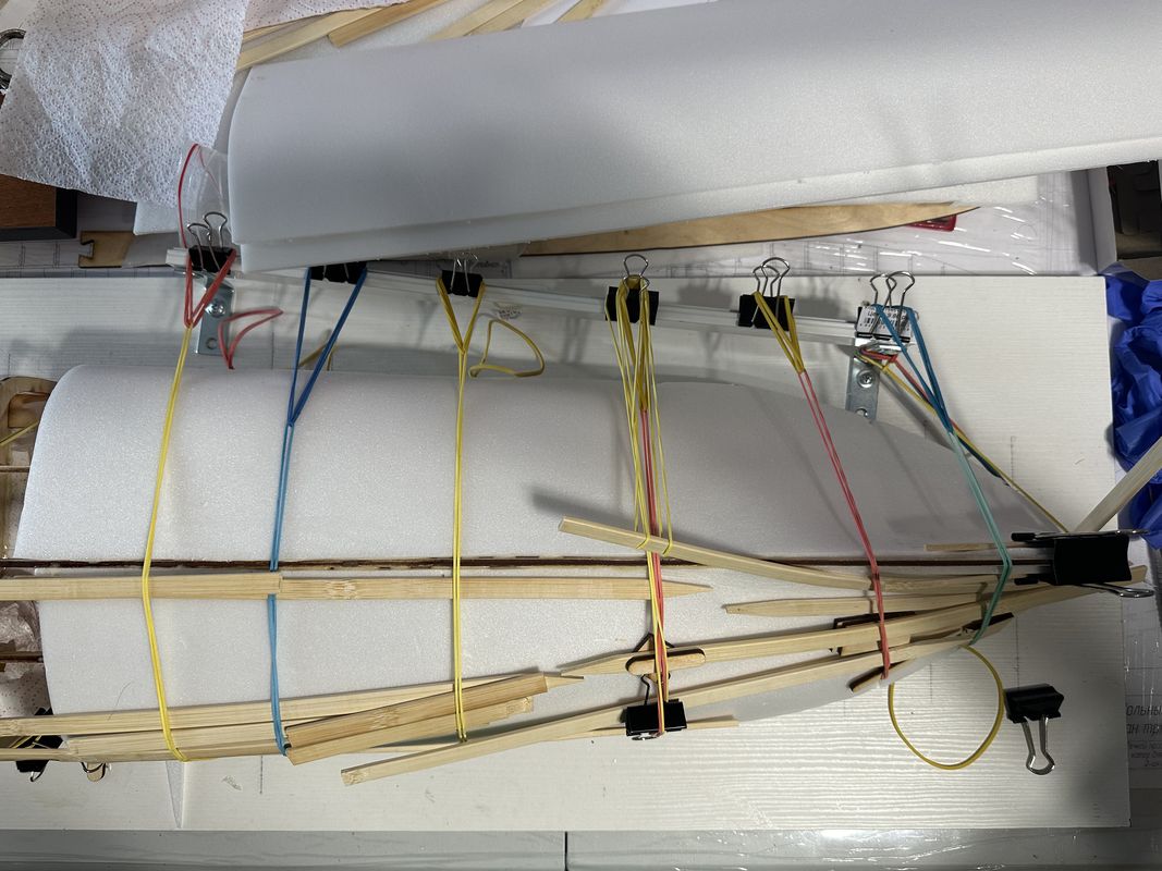

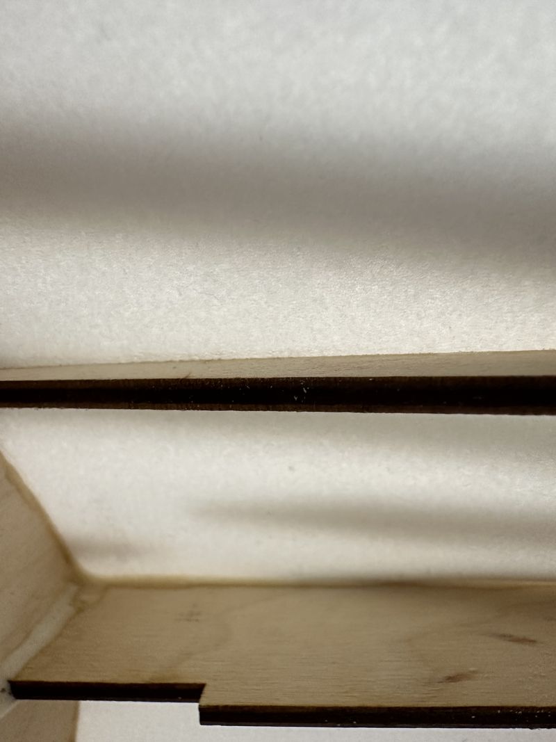

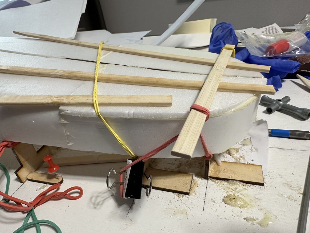

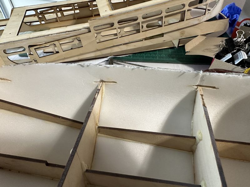

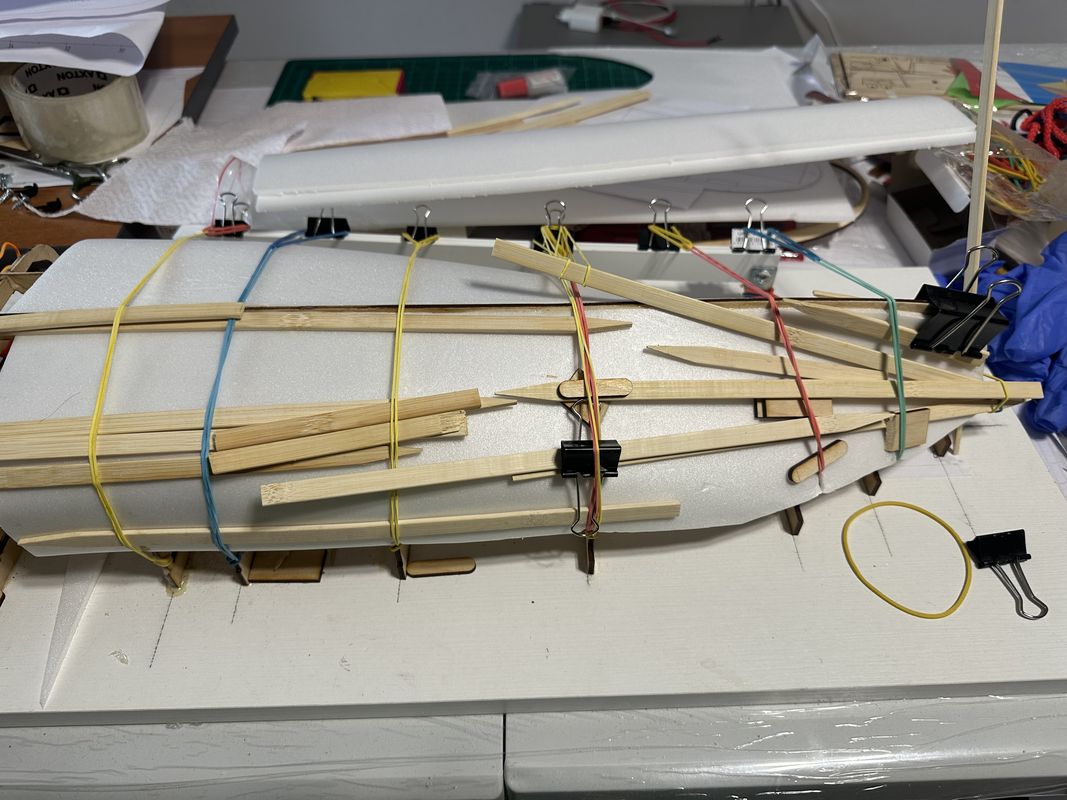

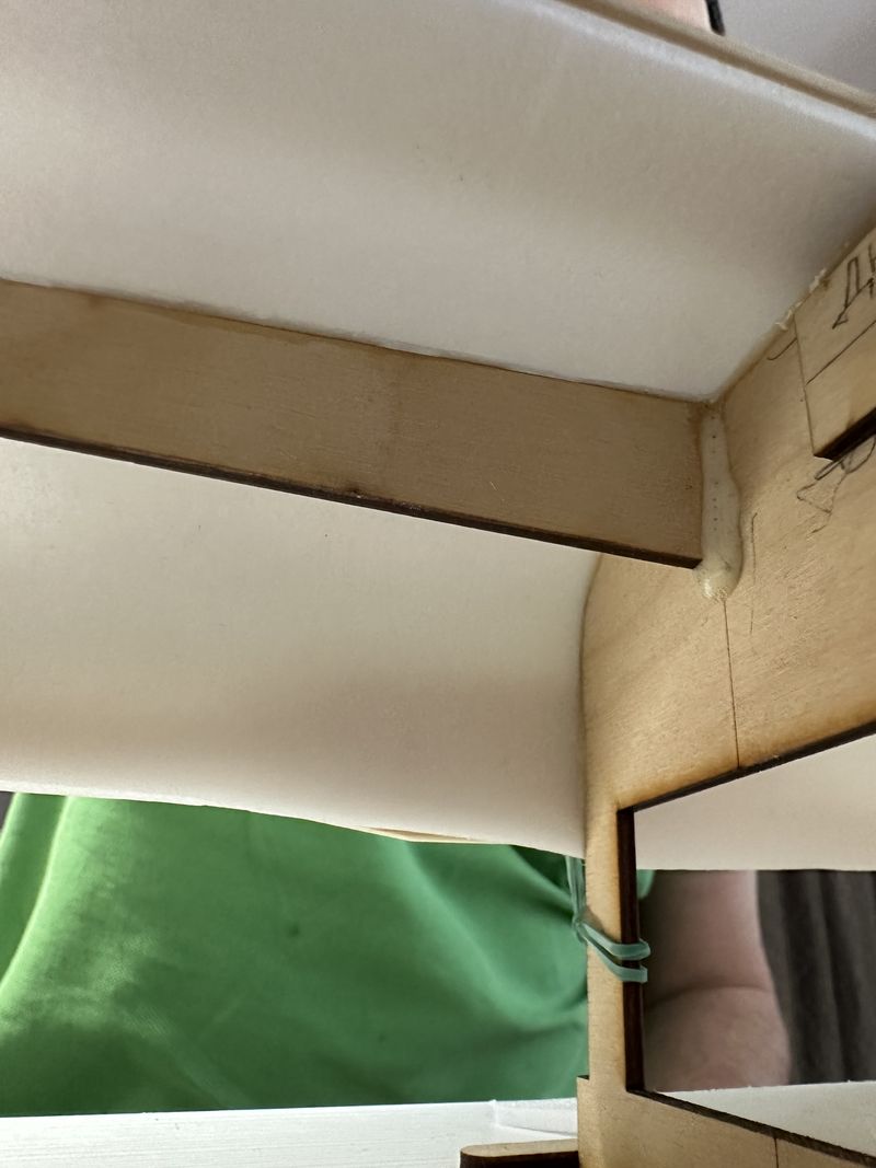

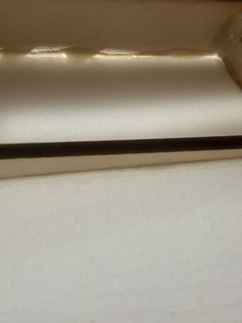

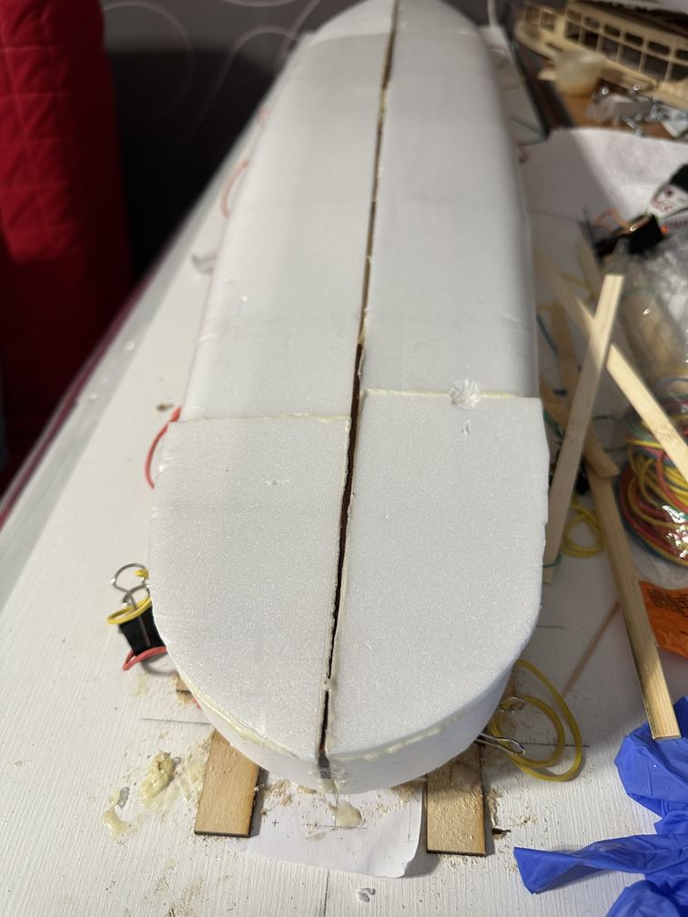

Приклейка обшивки, виды изнутри и снаружи. Потолочка удивительно прекрасно ложится, гнется и деформируется. Я ожидал худшего.

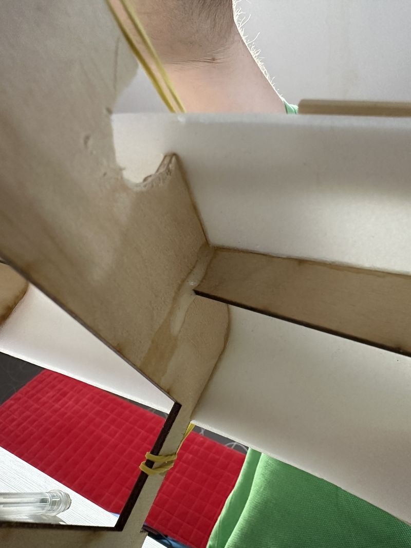

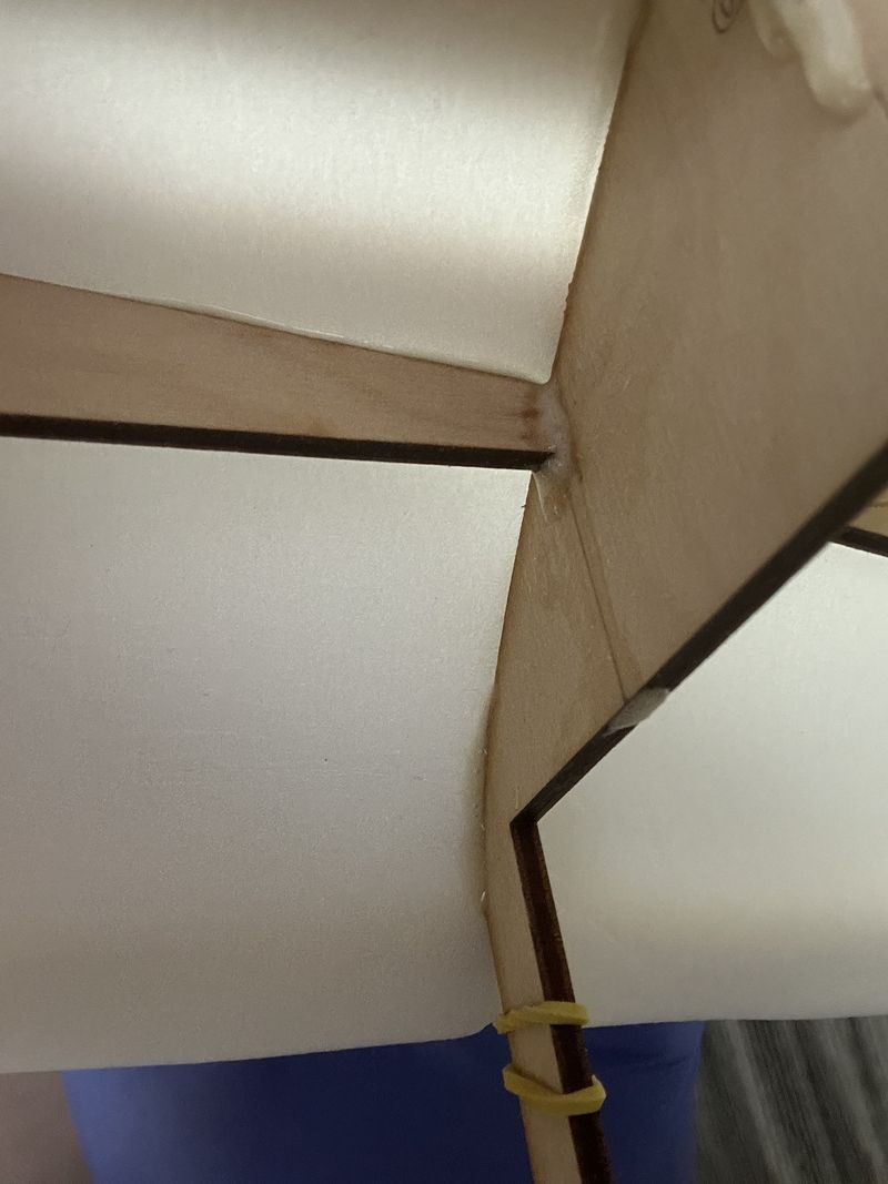

Сообщения: 1211
Упс
Сообщения: 385
aaz38 писал(а): 18 фев 2024, 23:33Упс
То же приходилось мучиться чтобы равномерно прижимать потолочную обшивку к каркасу....
Подсказал сосед.Мешочки с песком разной формы решили проблему :)
Сообщения: 1211
Григорич писал(а): 19 фев 2024, 14:21
Я не настолько плох, чтобы у меня под рукой всегда были мешочки с песком! :lol: :lol: :lol:
Сообщения: 385
;-) ничего,ничего.... ,мудрость приходит вместе с и***й и довольно скоро ;-)

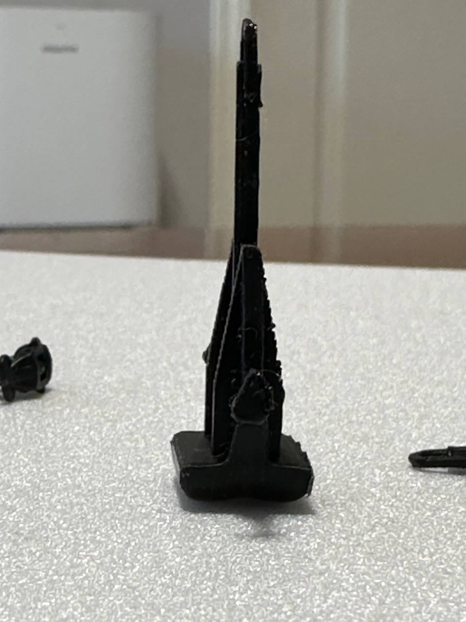

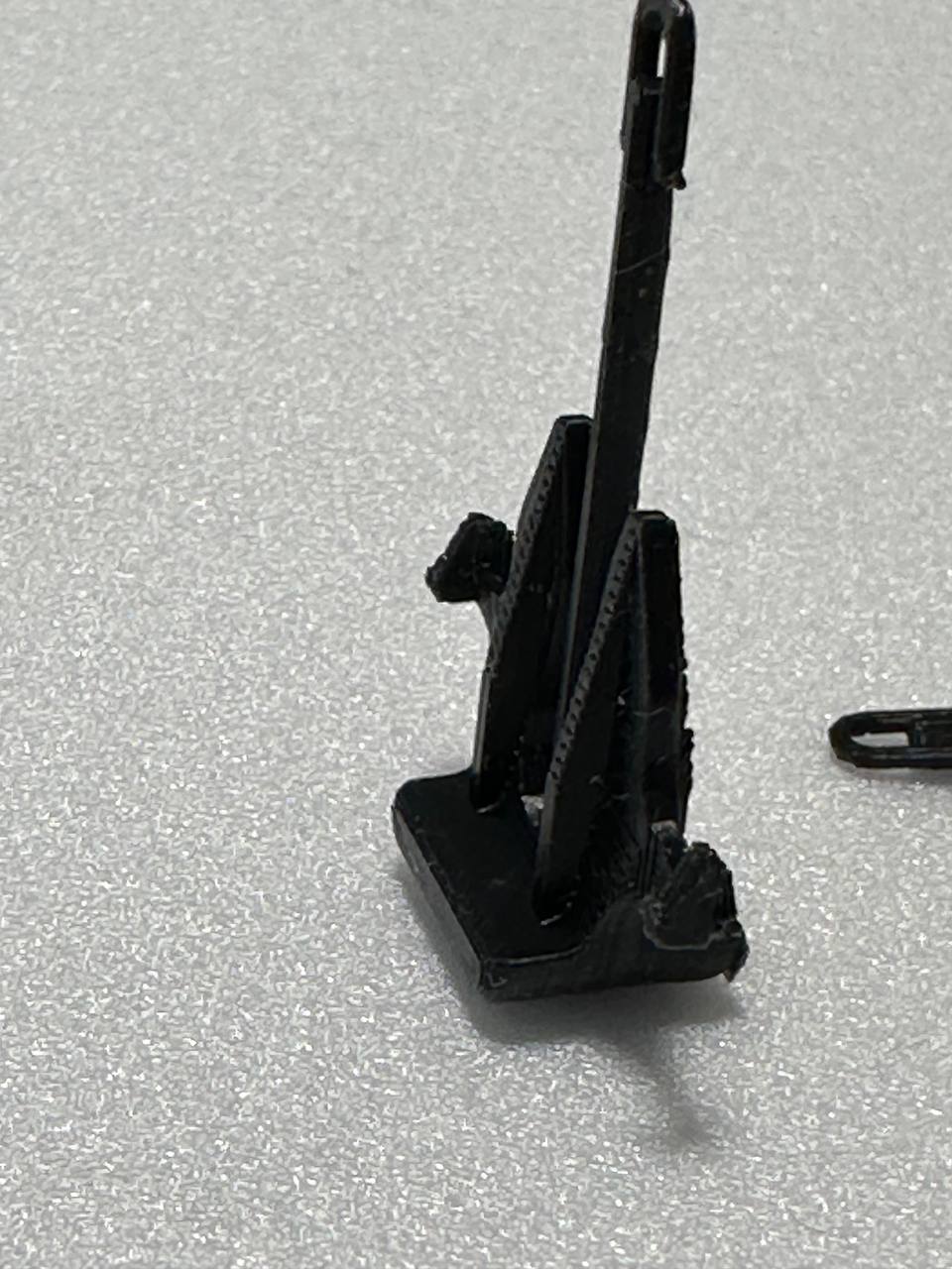

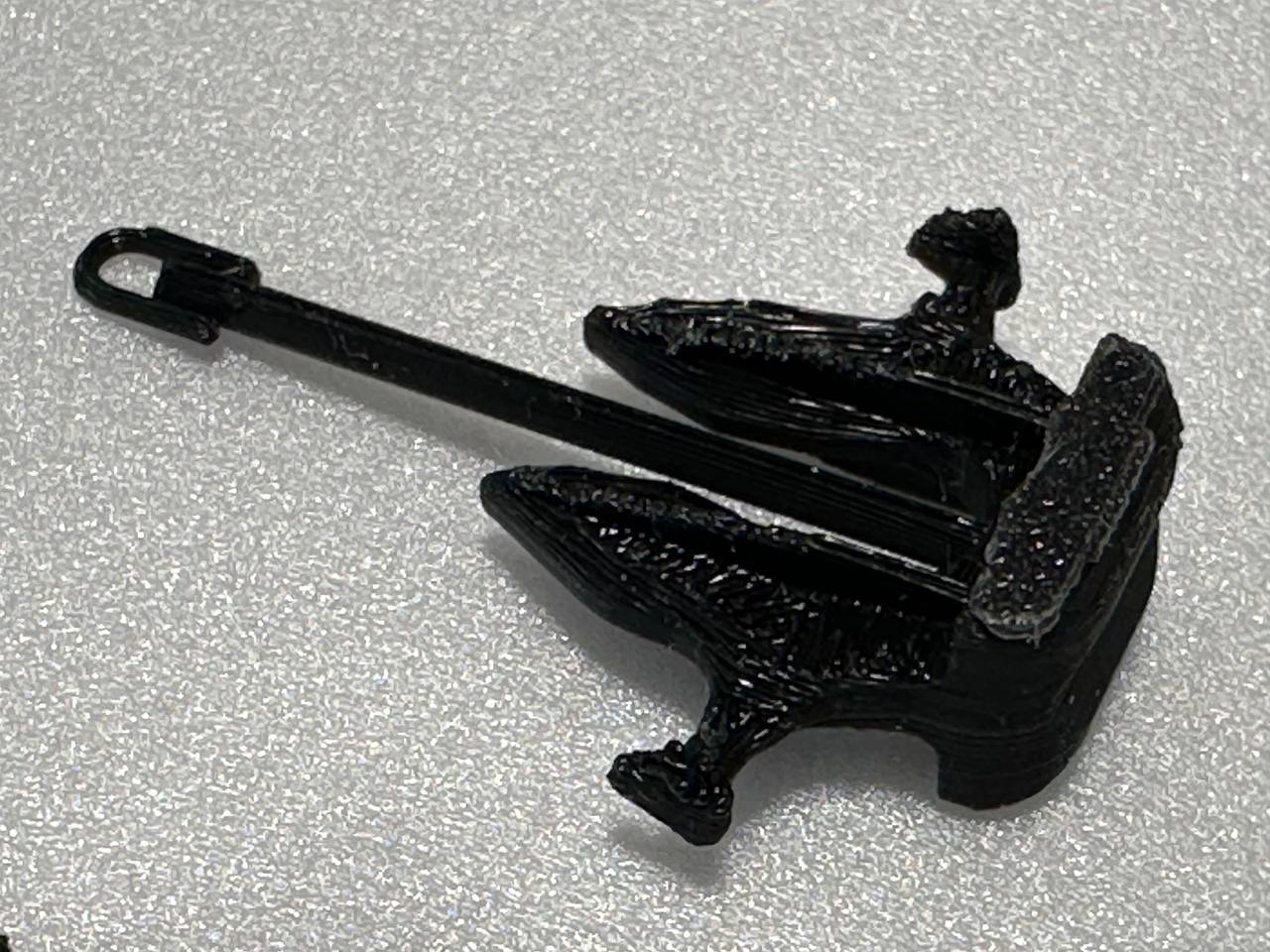

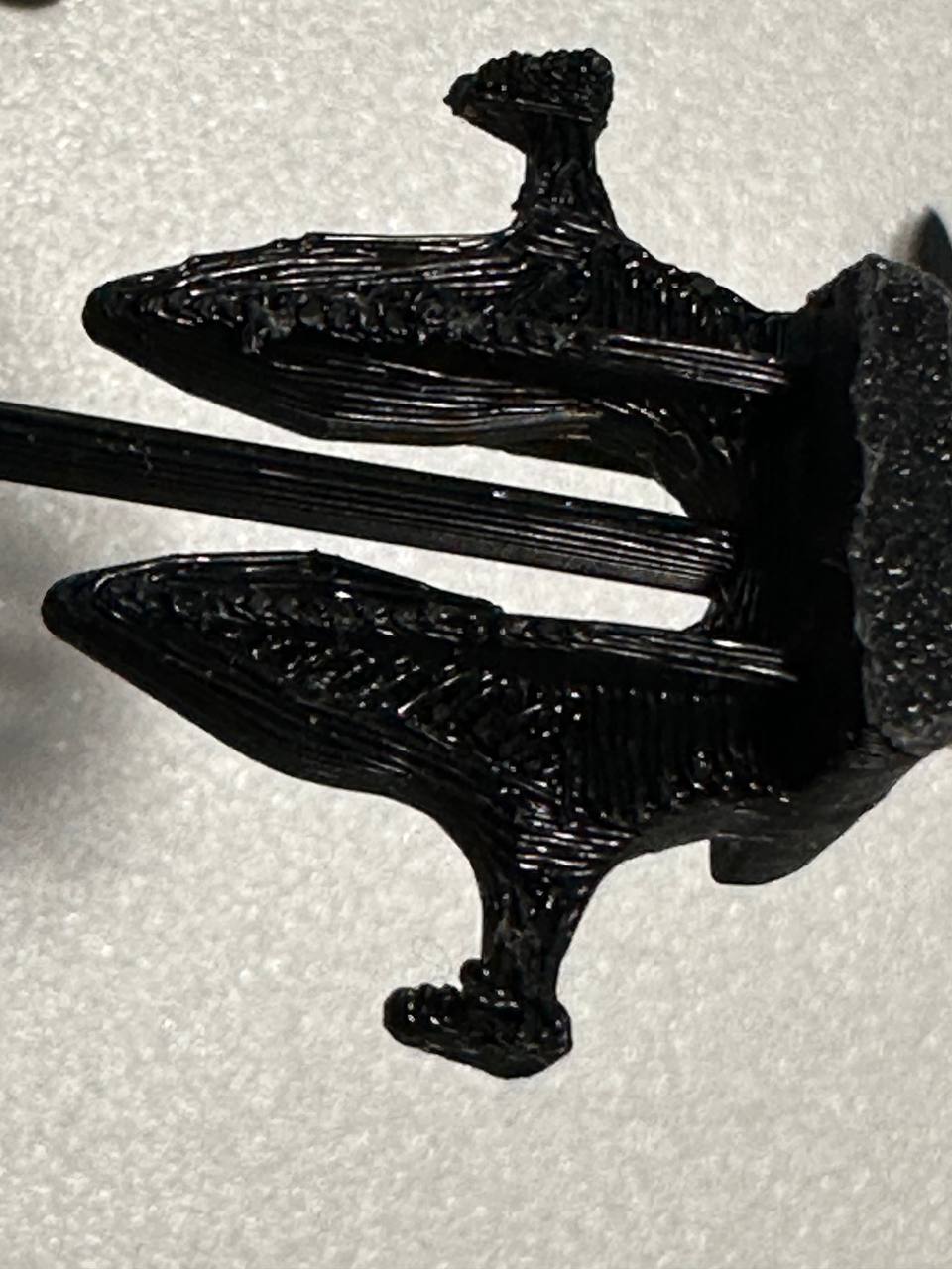

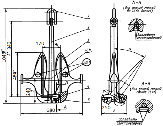

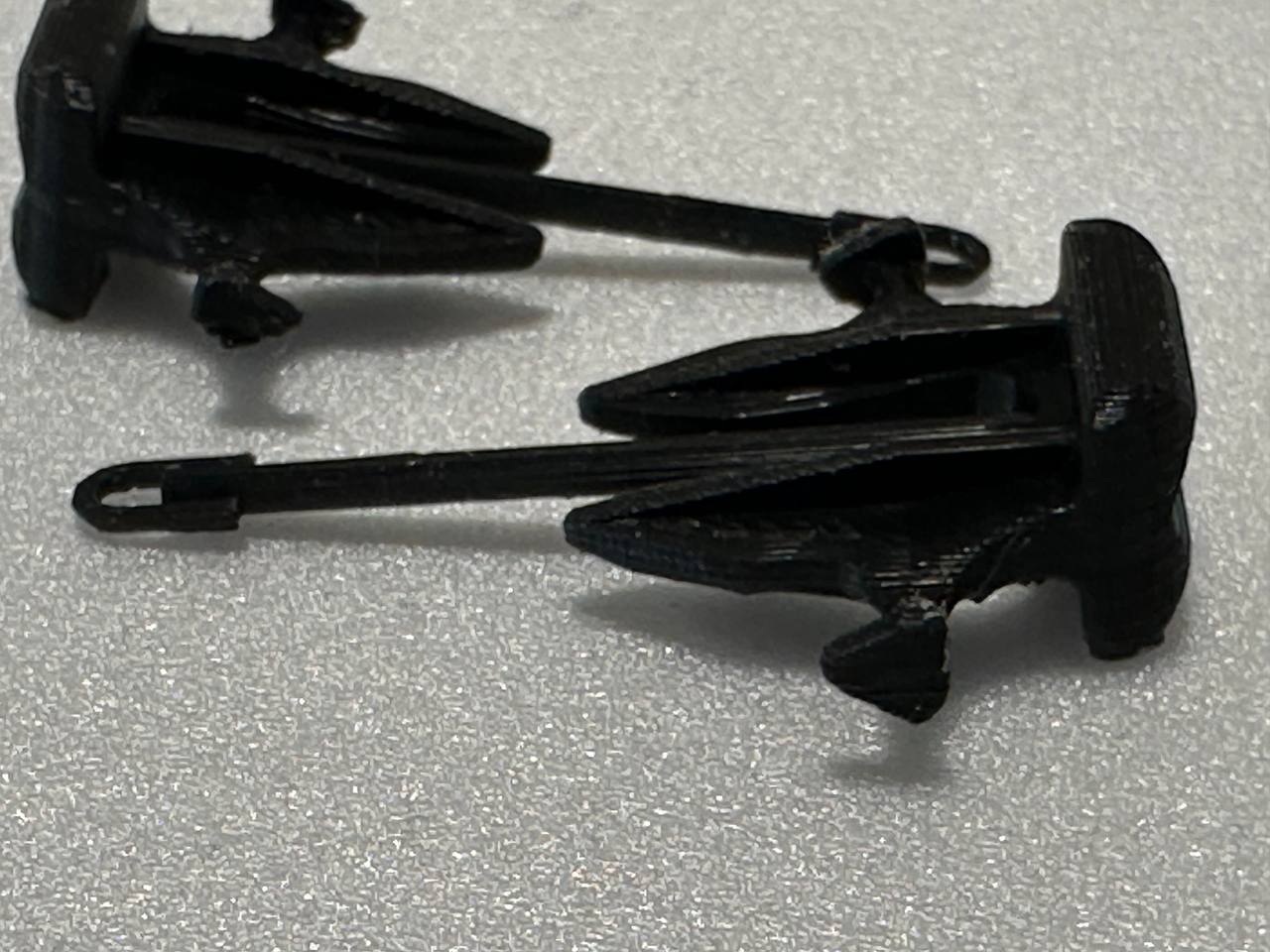

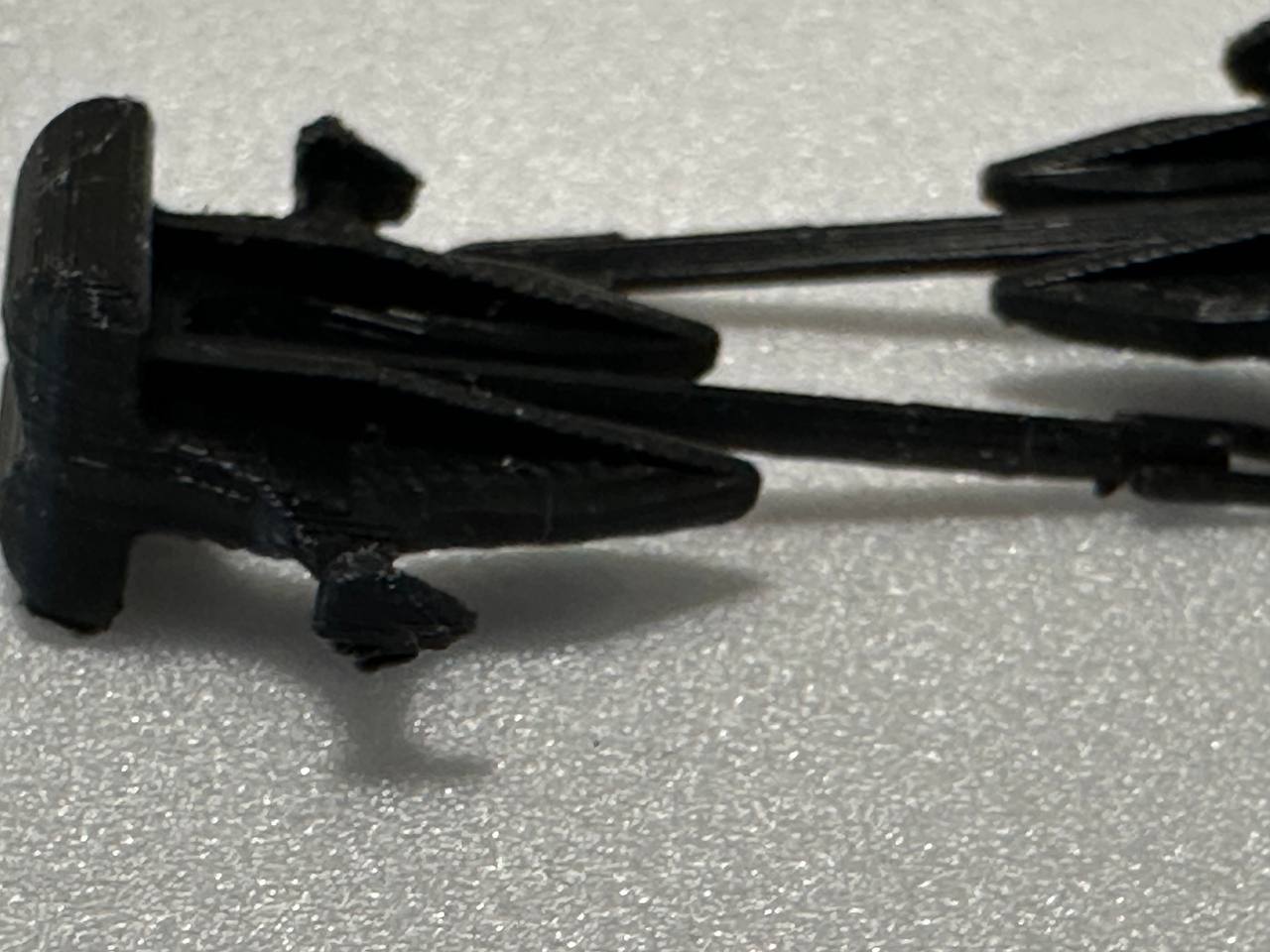

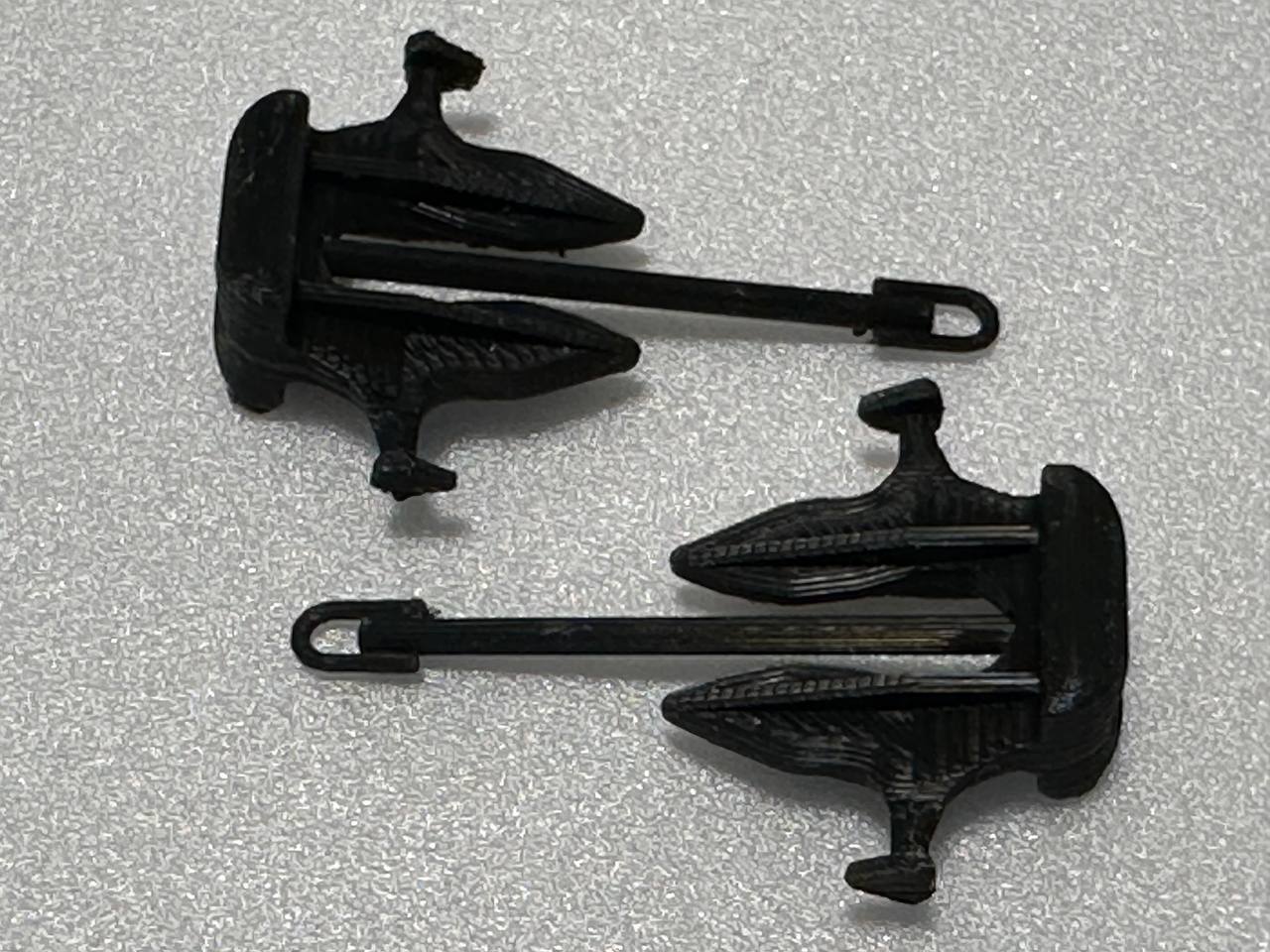

В оригинале на т/х имеется якорь Матросова весом 50 кг в количестве 2 штук. С методом бросания за борт вручную.
Нужного якоря в интернете не нашел, поэтому взял ГОСТ и нарисовал.

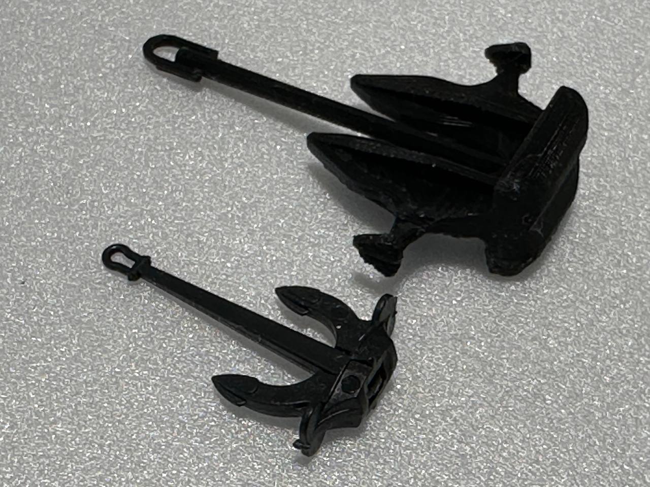

И напечатали
На первом фото для сравнения якорь Холла с Али.
Модель печаталась в положении лежа, будем пробовать стоя, возможно веретено сделаем отдельной деталью.

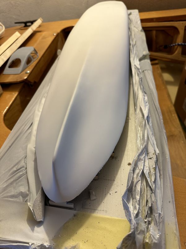

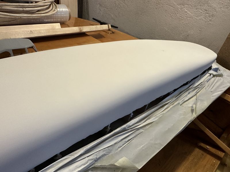

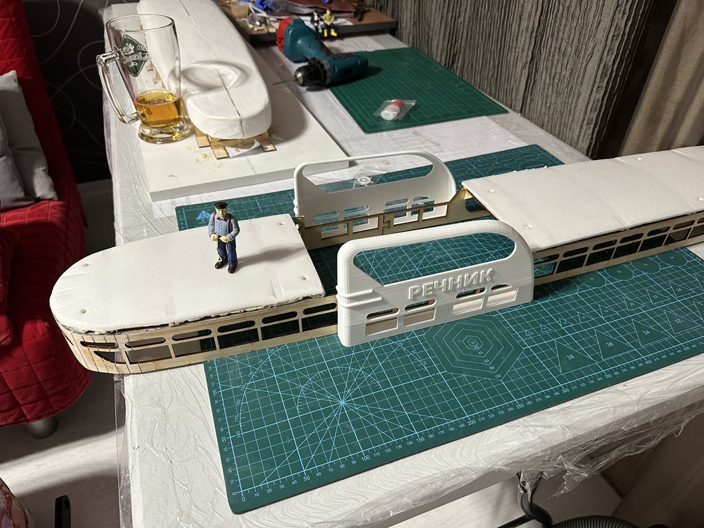

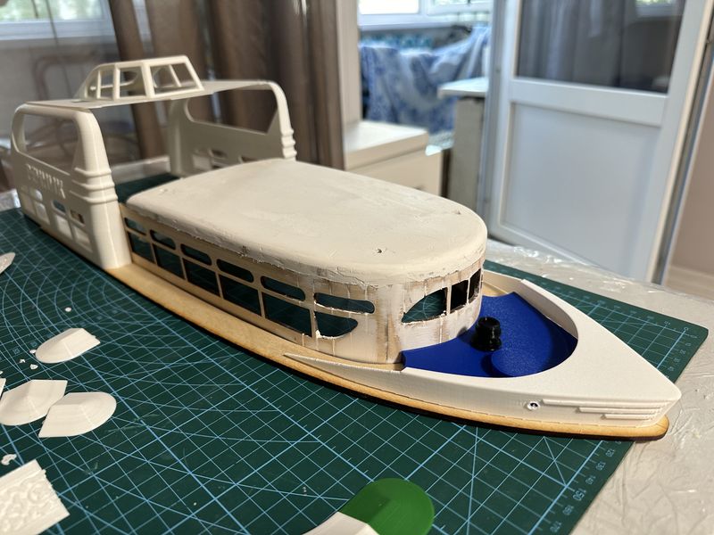

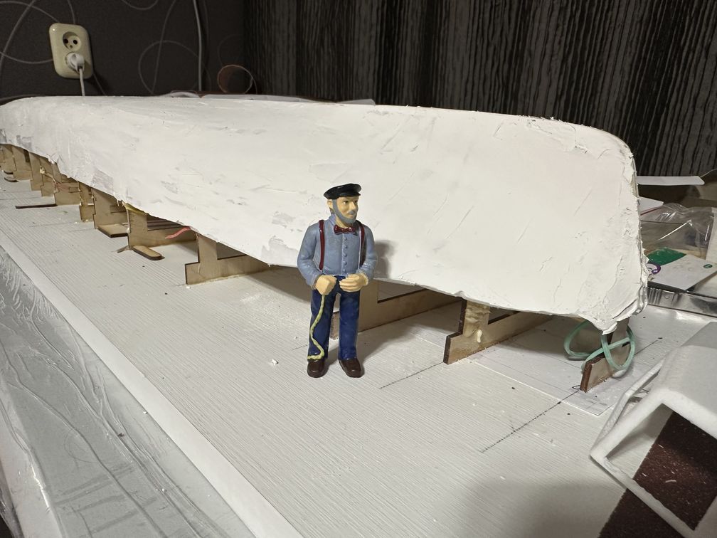

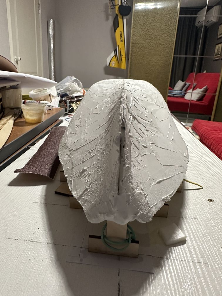

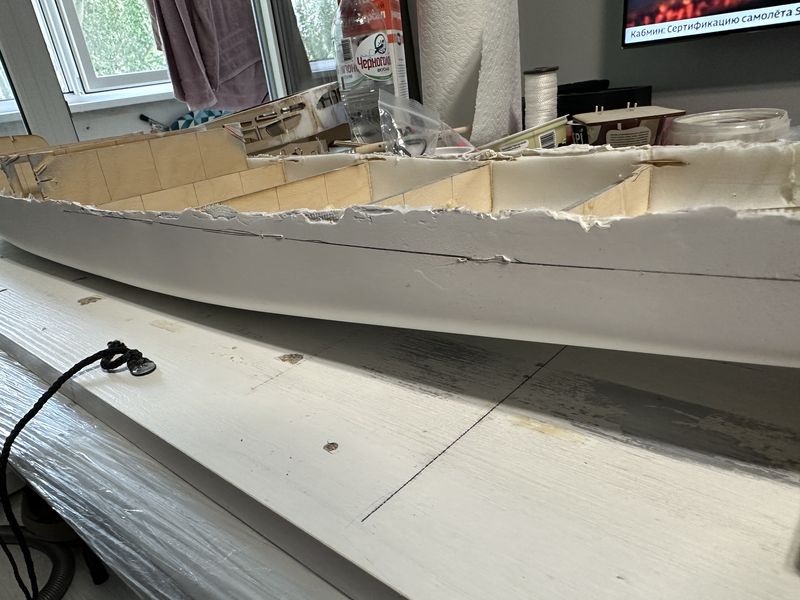

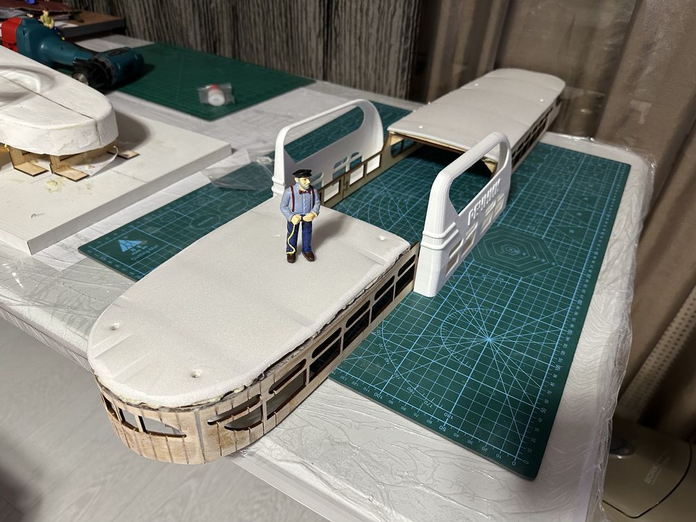

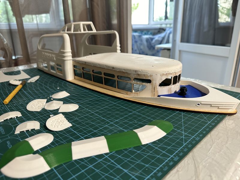

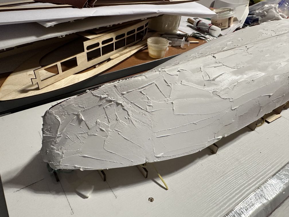

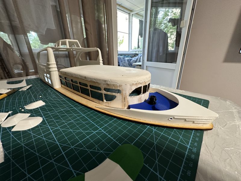

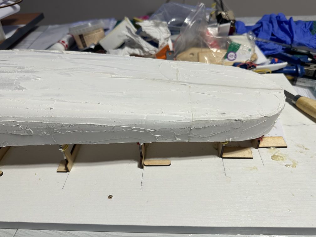

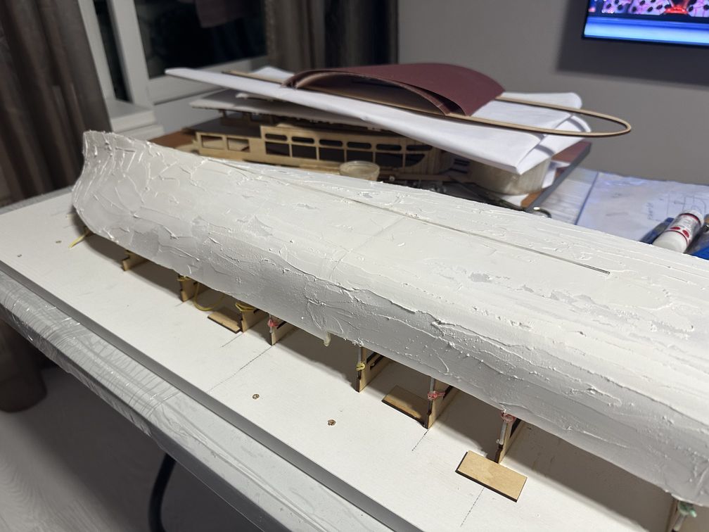

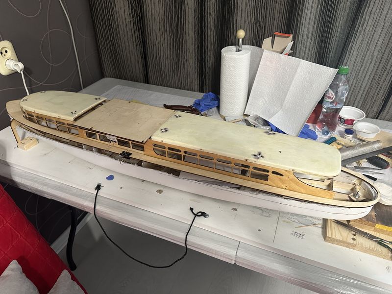

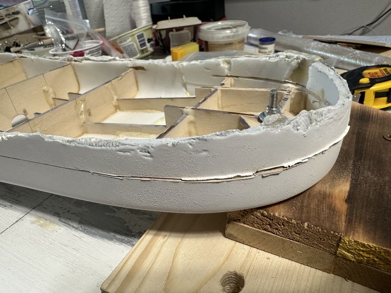

Понемногу двигается проект. Обшил потолочкой, зашпоклевал, пошкурил-загшпаклевал.

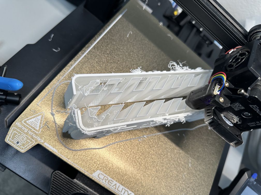

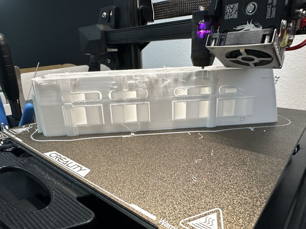

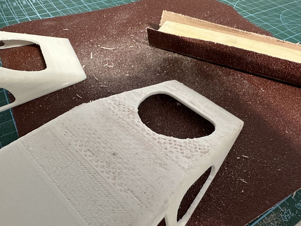

Процесс печати боковин. Так проще, чем руками ваять. Но желаемой геометрии я добиться не смог. Пока тренируюсь.
Два варианта рубки.
А тут подъехал капитан и команда.
Готовимся оклеивать стеклотканью.
Сообщения: 1196
Кэп- просто класс.
