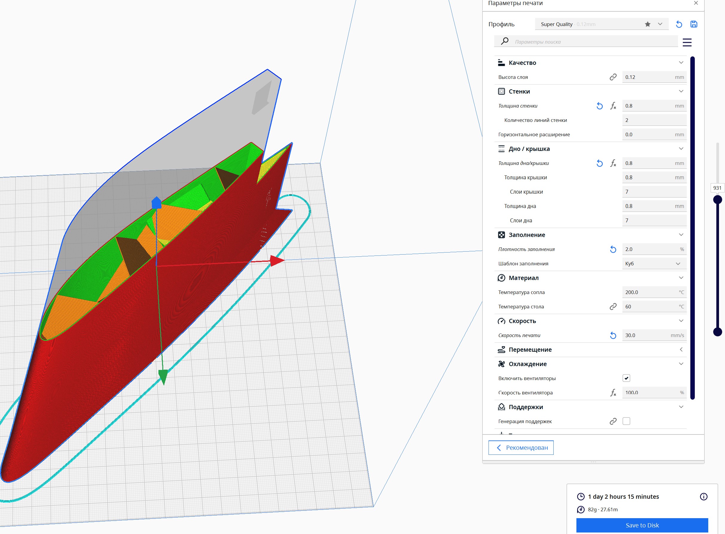

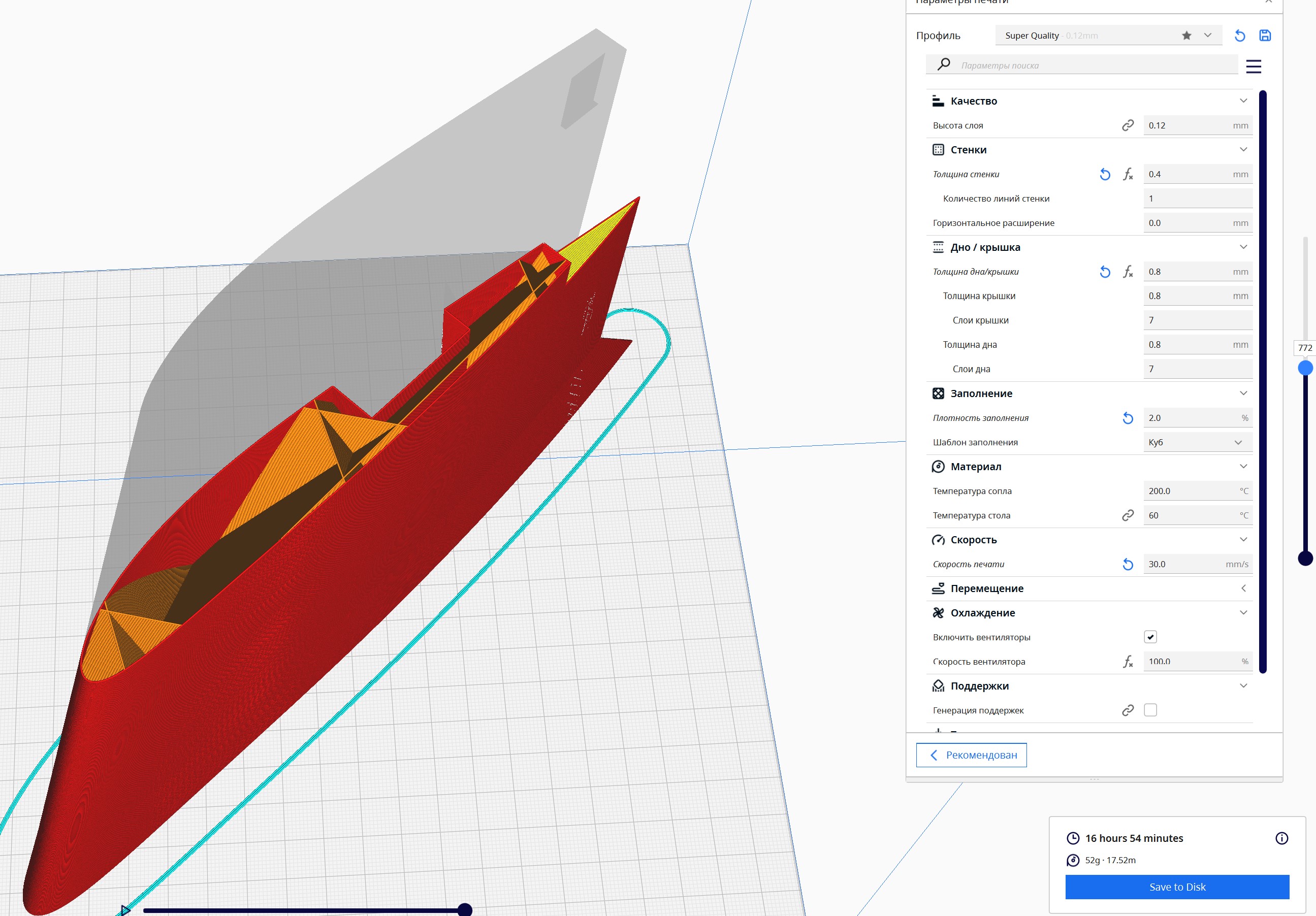

Ребята, привет.
Хочу напечатать такую модельку из PLA.
Покритикуйте пожалуйста параметры печати
- Сообщения: 2289
Re: 3D печать
Можно ли сделать стенку 0.4мм? Планируется финишное вышкуривание поверхностей с дальнейшей грунтовкой и окраской. А может и не вышкуривать, а загрунтовать наполнителем и вышкурить.
- Сообщения: 395
Re: 3D печать
Можно,но сложно и очень тонко.Шпаклевать и вышкуриывть не получится.Это 1 слой работая с сплом 0.4.

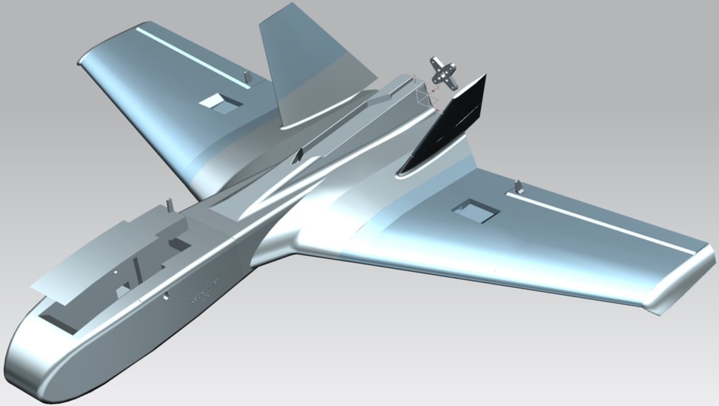

То же пробовал печатать Элементы фюзеляжа,крыла.Слишком тяжёлые детали получаются + карбоновое усиление + клей,кабанчики,петли,замки... В слайсере видно сколько метров пластика на изготовление,пересчитываем на вес погонного метра и .... становится скучно
- Сообщения: 2289
Re: 3D печать
Можно сделать вывод, что в моделизме 3д печать только в разрезе макетирования?
Но тогда как же модели с сайтов типа https://www.eclipson-airplanes.com/allplanes летают?
- Сообщения: 395
Re: 3D печать
Очень быстроАлексей Арчаков писал(а): ↑18 фев 2024, 20:30Но тогда как же модели с сайтов типа https://www.eclipson-airplanes.com/allplanes летают?
- Сообщения: 1205
Re: 3D печать
Я критикую вообще желание это печатать, даже специальными "авиамодельными" легкими пластиками. Для стенда пойдет, для постоянной летной эксплуатации- чистый маркетинг...Алексей Арчаков писал(а): ↑18 фев 2024, 11:44 Ребята, привет.

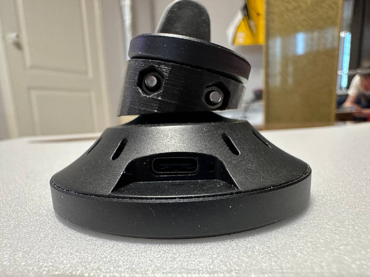

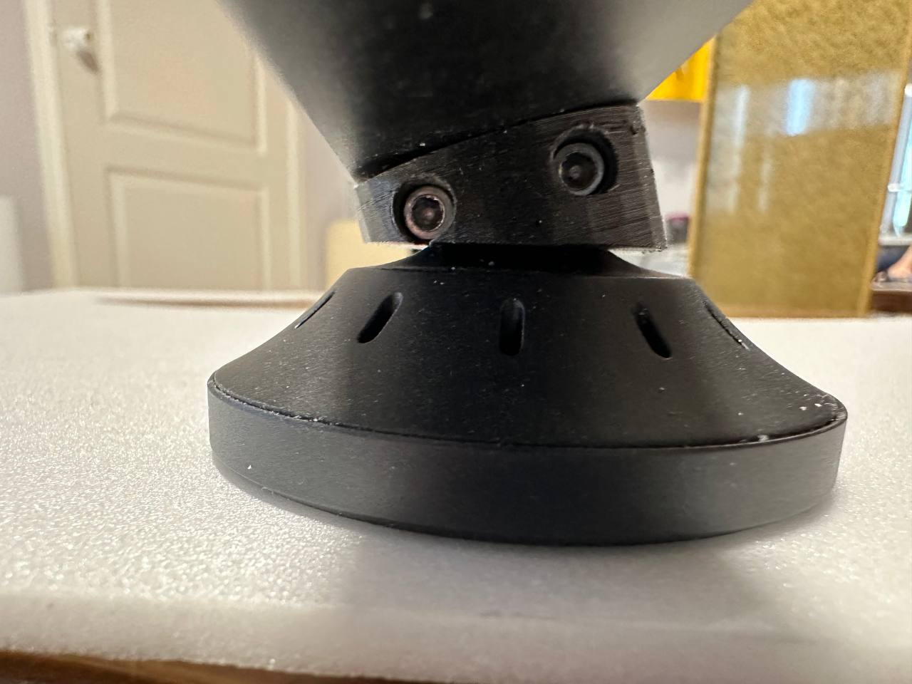

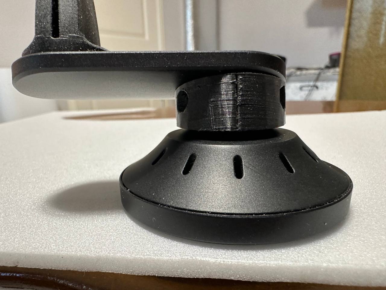

А теперь в металле/пластмассе! Всё встало, но после напилинга, досверлинга и докупинга.
Чуть-чуть кромку закруглил верхняя плоскость - шар.
Рассверлил отверстия 3 мм, 5,5 мм
Докупил винты М3х16 под шестигранник.
Фиксатор крепления мобилы в машину. В оригинале медленно и верно под весом телефона опускается до упора во что-нибудь. Фиксатор пофиксил этот баг.
