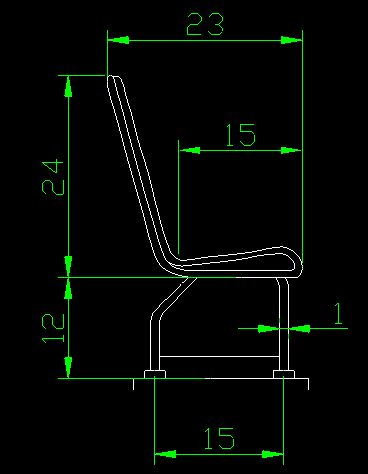

В процессе изготовления подбираю разные варианты изготовления деталей. Хочу спросить совета, как сделать скамейки для верхней палубы? Вот чертежик в поперечном сечении. Требуется изготовить 16 штук разной ширины. Один из вариантов: сделать боковушки такого профиля и наклеить рейки, должно получиться копийно. Вопрос в том, из чего и как сделать эти штуки?
Приглашаются знатоки 3Дэ-принтеров. Я пока не сталкивался, не чертил для них и не знаю с какого бока борта заходить.

Если есть на чём печатать, то вот файл STL скамейки https://disk.yandex.ru/d/tRJclFm5Qp017A А так это хозяйство выглядит в 3D - https://disk.yandex.ru/i/bZN-eJ532TIlkg ,а это уже в слайсере,где можно и пропорции,и размеры подкорректировать - https://disk.yandex.ru/i/w7jiKummUTql7w останется половинки склеить

Сань рисуй скамейки. Давай печатать. Может их целиком нарисовать, а не только ножки?

Сань, я строю модель в компасе (можно любой, но у меня v19). Там есть возможность сохранить файл в формате stl. Располагай так, как она будет стоять. Подпорки слайсер (это программа принтера) построит сам.aaz38 писал(а): ↑03 фев 2024, 14:26 Мне нужен какой-то ликбез по черчению для моделей.
1. Программа для рисования/черчения. Варианты. Желательно бесплатные.
2. Принципы проектирования исходя из особенностей наращивания ногтей слоев. Т.е. как правильно расположить скамейку: ножками вниз, в сторону, вверх. Нужны ли какие-то элементы технологические: держалки тонких ножек, подкладки, стартовые пятачки.
Где почитать, так чтобы не пару недель по чатам и форумам.
А может проще нарисовать отдельно ножки и доски? А потом склеить?

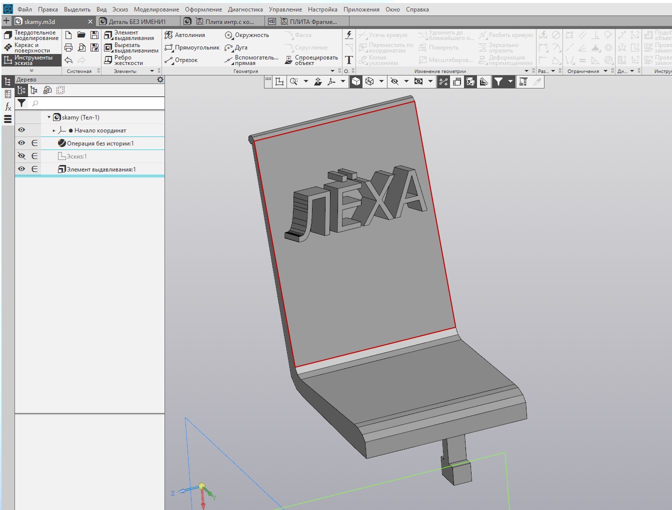

Леш, СТЛ-ки открываются практически в любой КАД-овской программе, вот, например ваша скамейка в Компасе, и редактируй, сам СТЛ-ский объект редактируется урезанно, но можно обрезать и добавить нужное и потом сохранить в СТЛ для печати. Компас можно бесплатно скачать с оф. сайта учебную версию, она полностью функциональна, единственно, что созданные 3Д-модели в формате Компаса могут не открыться на других компах, формата СТЛ это не касается.

С ножками скамейку, как одну деталь, ну совершенно не возможно напечатать, не , теоретически можно реально - НЕТ. Толщина ножек будет в масштабе такая что от поддержек ее не выдрать не в какую не повредив. Спинку с седалищем можно как отдельную деталь напечатать положив ее боком на базовую поверхность.Там в слайсере есть режим чтобы печатать сразу несколько одинаковых деталей так быстрей получится.Еще важно из чего печатать из пла легко,прочно и точно печатается но этот материал не особо термостойкий плохо обрабатывается и красится. В идеале надо печатать абс но в бытовых принтерах без термокамеры это плохо получается.
Проще ножки из проволоки(толстой медной)по кондуктору согнуть,а спинку гнуть по деревянному пуасону и матрице ,очень хорош для этих целей материал добытый из пластиковых канализационных труб. Он отлично термоформуется ,красится и хорошо обрабатывается.

Насчет поддержек- да проблемы, но они тоже настраиваются и их можно сделать по диаметру сопла, но... я тоже сторонник, чтобы печатать без поддержек. Юра, если ты смотрел 3Д модель скамейки, то она с одной ножкой- именно боковую проекцию с ней и положить на базовую плоскость и тогда никаких поддержек. И не забывай про постобработку- ПЛА- дихлорэтановая баня, АБС- ацетоновая,"слизывает" все неровности слоев.

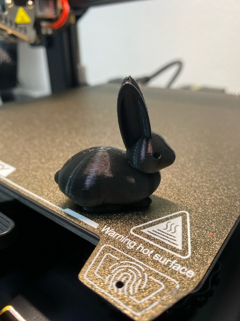

Re: 3D печать
Почему детальки из PLA нормально печатаются на рекомендованных производителем параметрах, а из ABS нифига не приклеивается к столу и между слоями тоже не склеивается. Есть подозрение на низкую температуру в помещении. Ещё возможные причины есть?

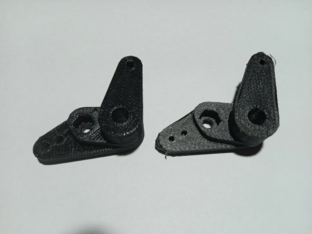

АБС очень капризен к "сквознякам" из-за повышенного коэф. термоусадки. Рекомендуется печатать на принтерах с закрытым корпусом. А так, попробуй повышать т-ру сопла и стола по 5гр, стол не более 110, сопло не более 250... может получится... Ну, если принтер поддерживает такую т-ру. Если в помещении низкая температура- ничё не получится. А так, построй кожух, сверху как куполом накрывать принтер с окошками и будет часте...

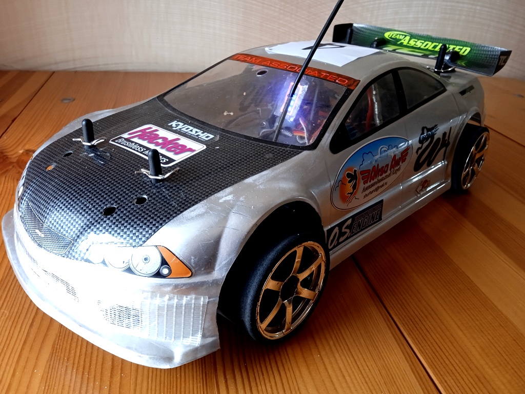

Долго бился с печатью нейлоном с карбоном- еще сложнее, чем АБС, приходится менять параметры в процессе печати, но сервосейвер, напечатанный для р/у шоссейных машин раз в 5 превосходил по прочности заводской. Слева АБС, справа нейлон, восстановили такую тачилу...

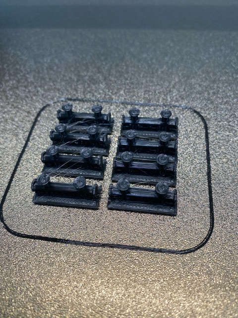

Сопли...
Если слайсируешь в Куре- включи ОТКАТ. Если нет- ищи аналог, принцип - при переходе с поверхнсти на поверхность при вкл. ОТКАТе пластик втягивается мм на 2 и соплей не получается.
И еще, при печати мелких деталей уменьшить диаметр сопла 0.3 и меньше, высота слоя 0.1-0.05, скорость 15-20.

При работе с PLA даже увеличенный *откат* не срабатывает-такая особенность PLA сопли,сопли...

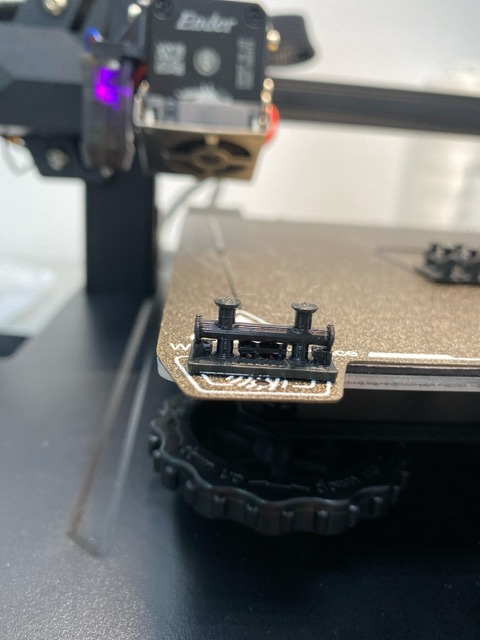

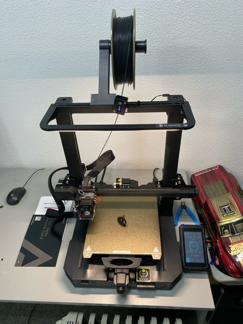

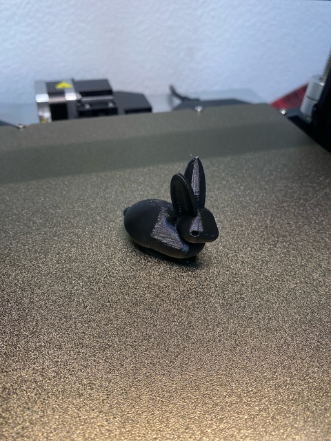

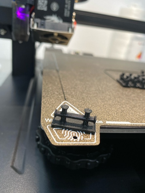

Re: 3D печать
Вот результат сегодняшнего вечера.
