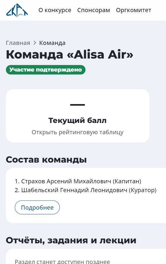

Друзья, решили с моим учеником Арсением Страховым замахнуться на Вильяма участие в серьезном конкурсе.
Прошли первый этап конкурса МФТИ "СКАТ" (школьный трек)- регистрация, анкетирование, собеседование.

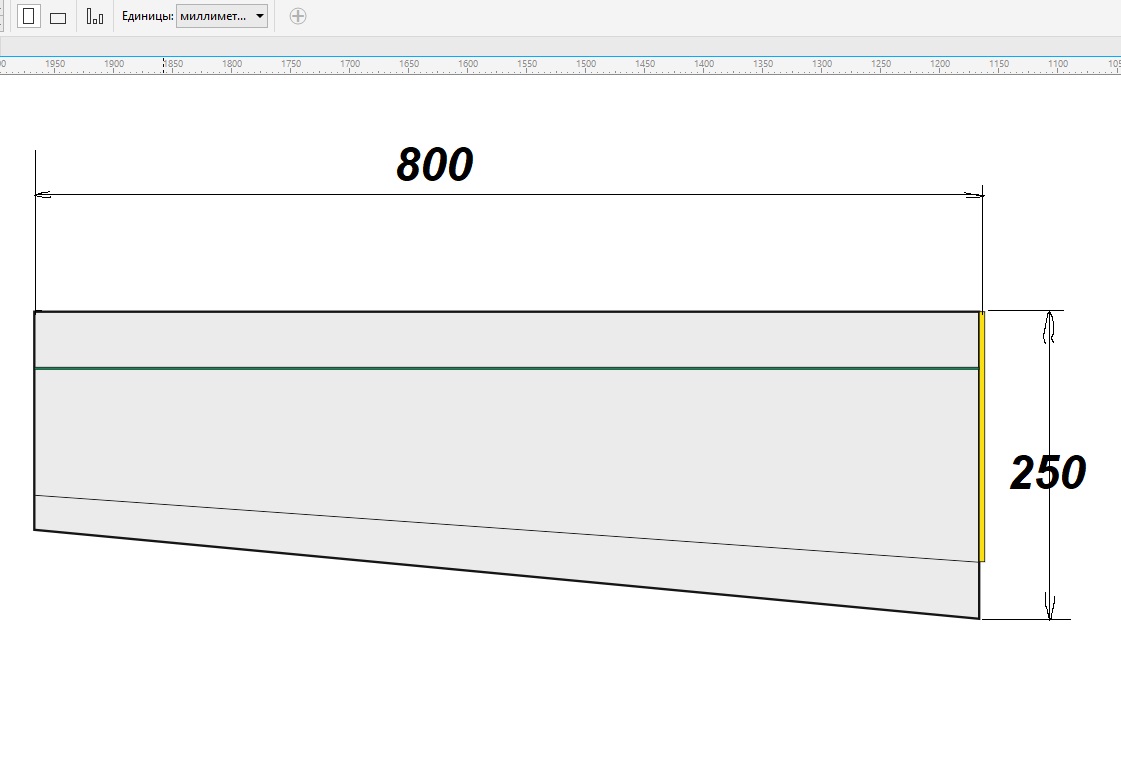

Начнем с самого главного- крыла.
Крыло трепецивидное с прямой ПК, с увеличенным удлинением, с небольшим сужением.

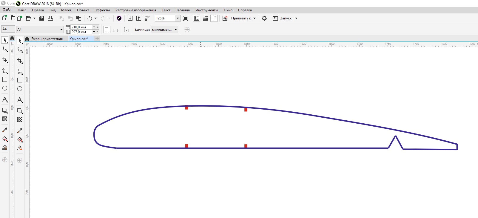

Профиль плоско-выпуклый 12% CLARK-Y
Конструкция- материал ЕРР с интегрированными элеронами, по размаху 2 карбоновых лонжерона 2*1 мм, может добавим еще 2 до места крепления подкоса, торцевая нервюра- 3мм липовая фанера.
Вопрос содружеству- ваши предложения как соединить 2 полукрыла.
