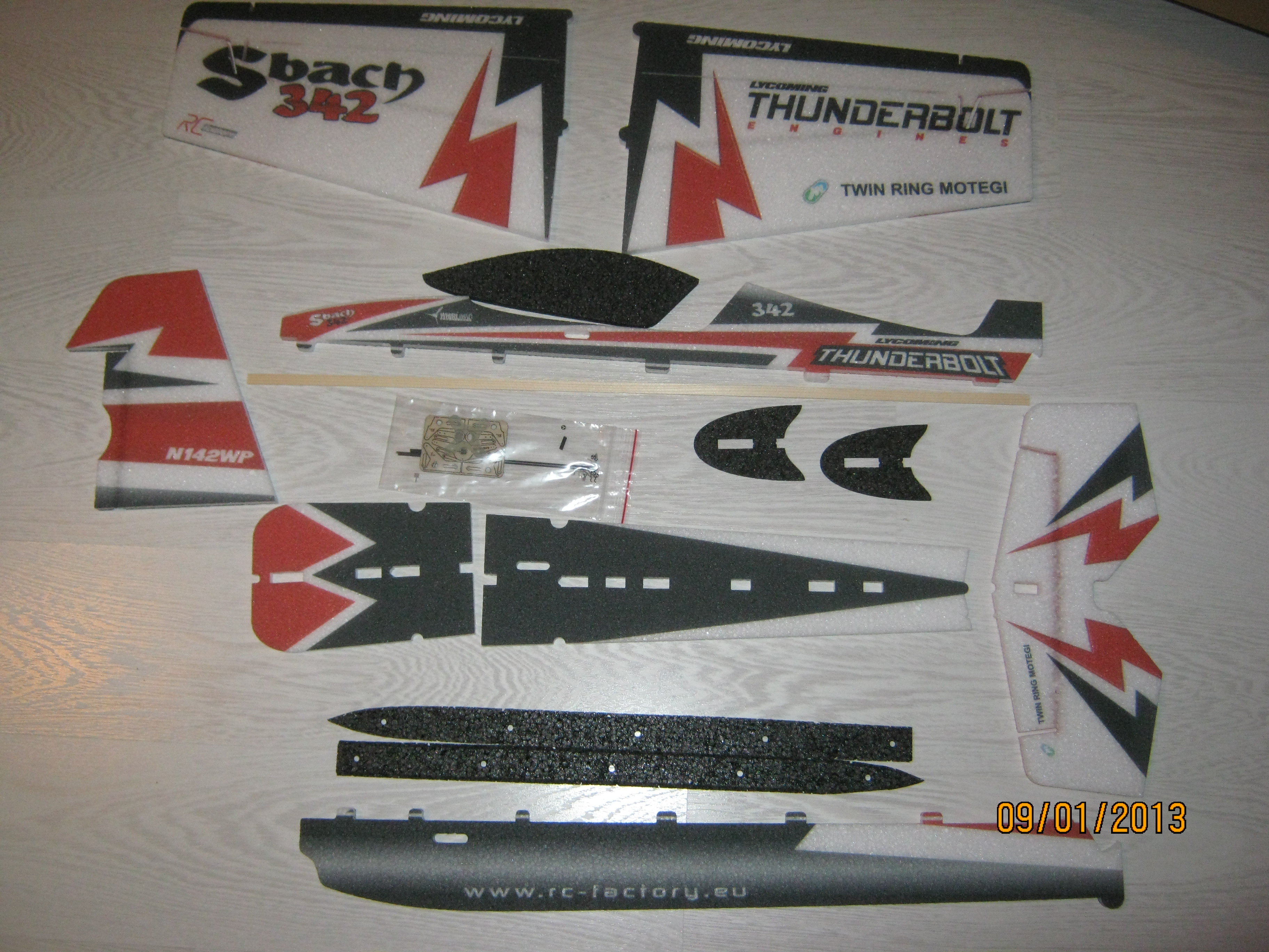

Совершенно случайно купил модель. Давно мечтал, а тут подвернулись деньги перед НГ и сам самолет.
Шасси нет, его заказал отдельно прямо с сайта производителя, доставка бесплатная, всего 9 евро. В российском магазине стоит без доставки в 2 раза дороже.
Практически весь комплект начинки у меня есть в наличии за исключением аккумуляторов. Рекомендуемые акки - 2S 320-450 mAh.
ускоренное видео сборки Эджа (то же самое, разница минимальна)
http://youtu.be/Uw-dgZb2eK4
Ссылка есть на первой фотке
http://rc-factory.eu или http://rc-factory.cz

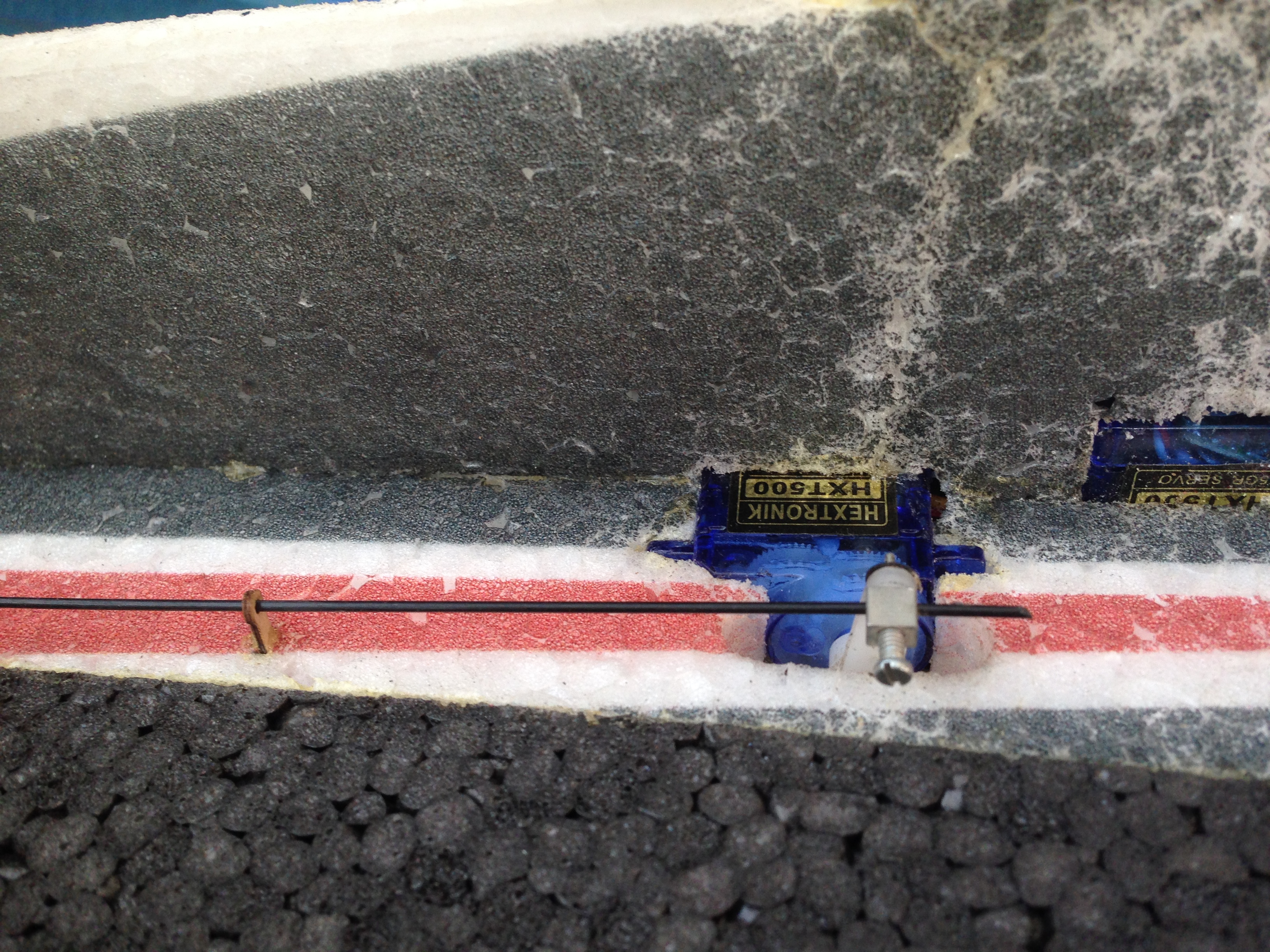

Вид на левый борт:
Вид сверху:

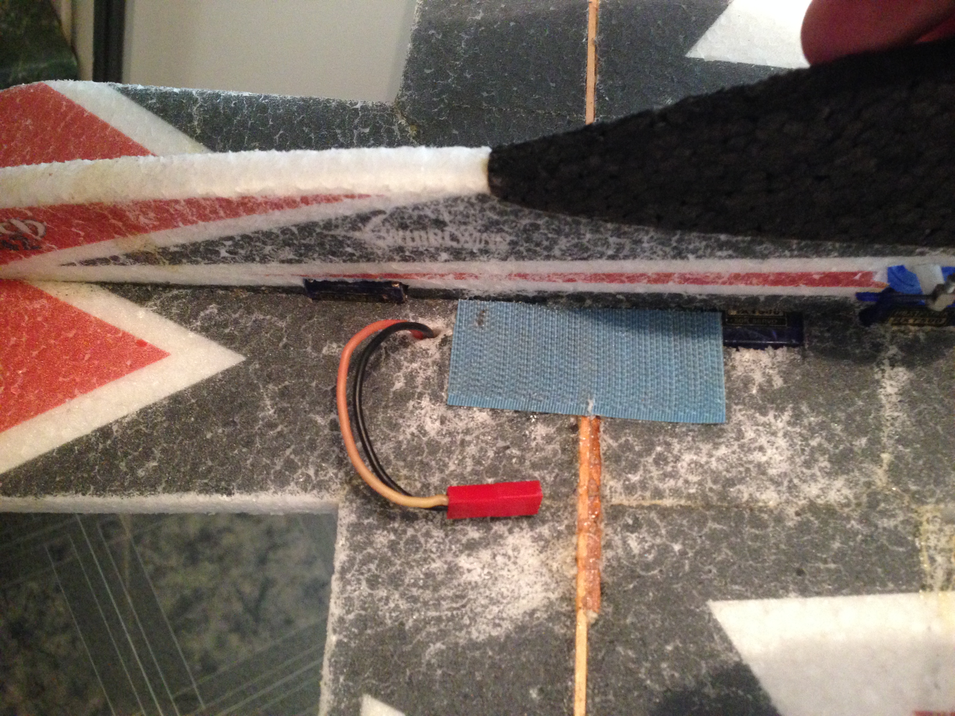

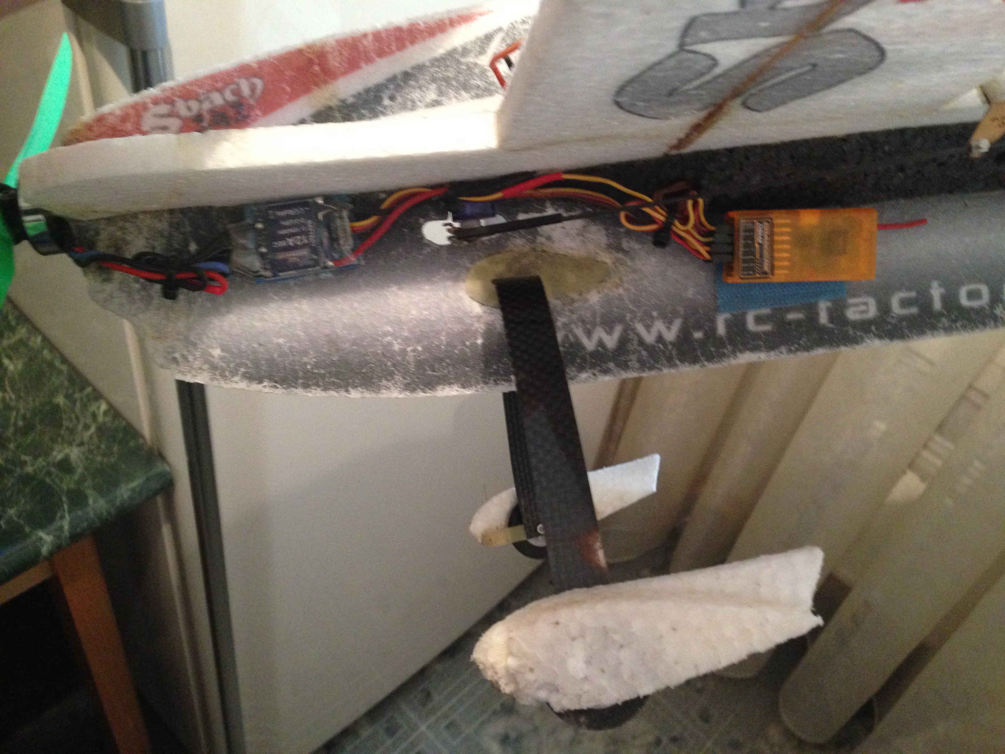

Я крепил электронику на Велкро, можно напрямую приклеить к самолету.
Для батареи сверху приклеил большую полосу, центровать сдвигом акка. Если все нормально собрать, то проблем с центровкой нет. Сдвинул акк до сервы, 3Д крутится хорошо.

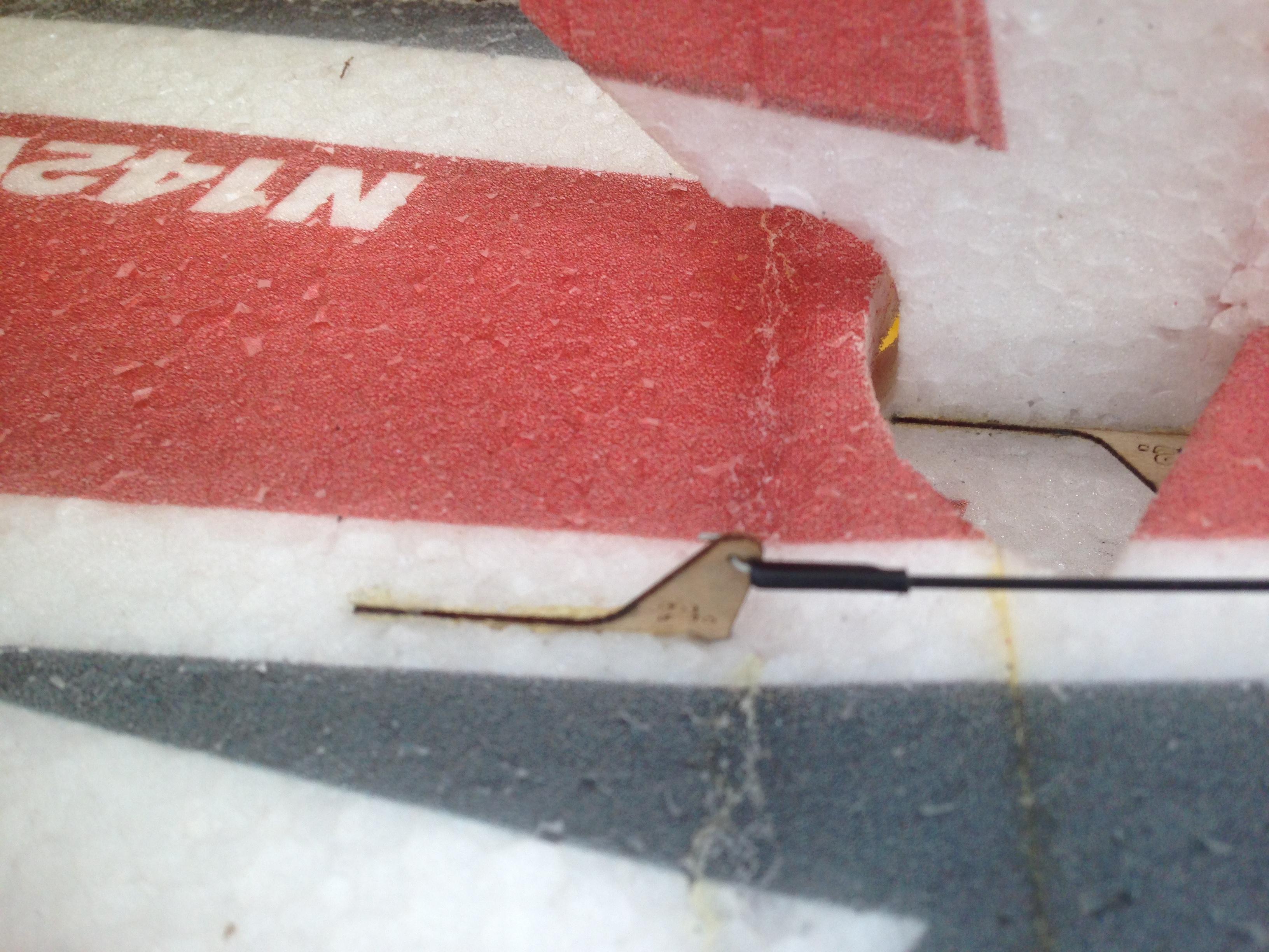

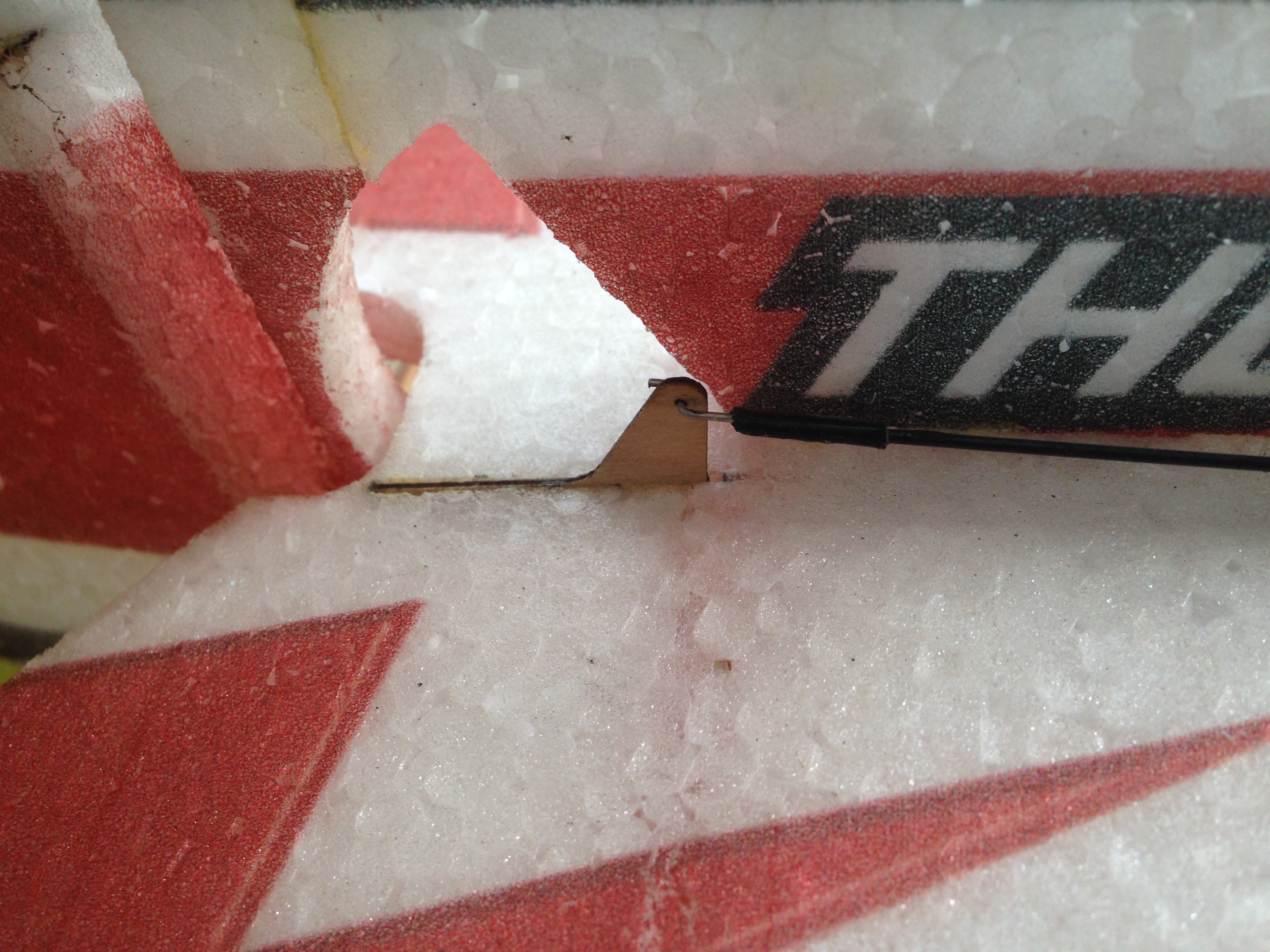

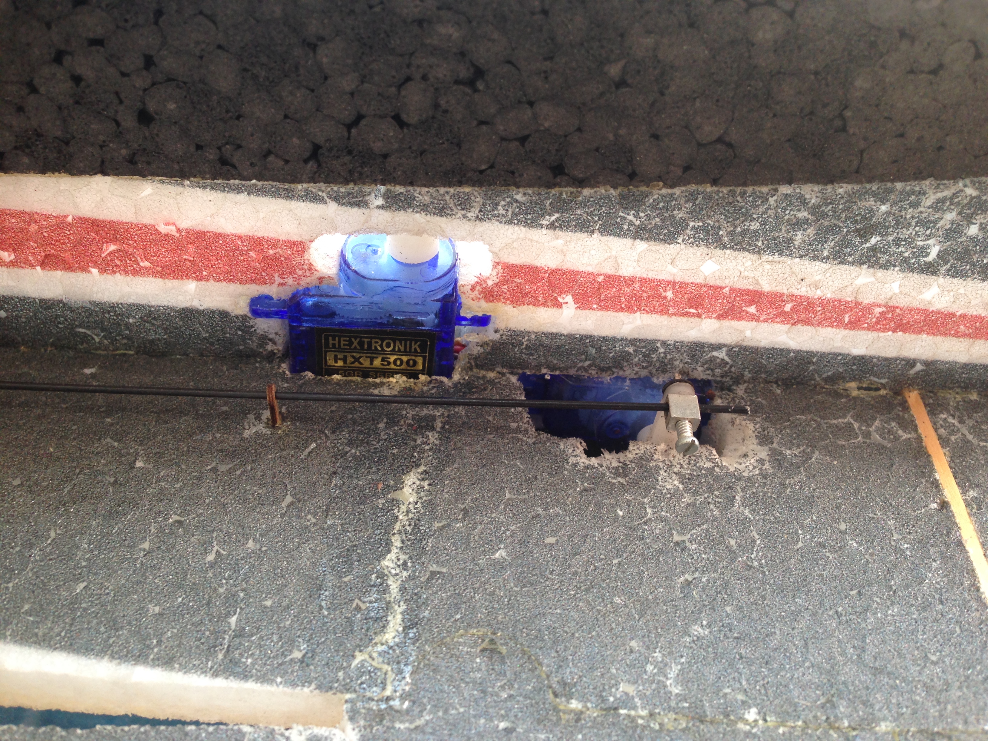

JetPilot34 писал(а):Кароче самолет собрал, остались 2 черные полосы снизу фюза которые должны крепится. Хотел заклеить и понял что чехи накосячили с нарезкой чтоли. Кароче у меня тяга РВ получилась снизу а тяга РН сверху. Они же обе сверху должны быть. Все клеил по отверстиям вырезанным. И получается что чехи отверстия не правильно пробили во первых, во вторых кабанчики не правильно вырезаны, не под эту модель, даже если их поменять местами чтобы тяга РВ тоже стала сверху то кабанчик начинает торчать и упирается в хвост и значит не может полность отработать. А кабанчики на элеронах сделаны так чтобы стоять сверху а отверстие для хода рычага сервы сделаны снизу. Пришлось срезать уголок чтобы не мешал ходу элеронов. Кароче жопу какую то прислали. Сейчас им напишу об этом. Вот теперь думаю заклеить одну черную полосу сверху а др. снизу или все таки попробовать переставить. Хотя крепления для карбонового прутка уже посадил на циакрин. Блин. Отрывать не хочется.
Сделай фото, похоже ты что-то не так собрал. У чехов все четко.
Смотри внимательно видео в начале темы по сборке. Я собирал по нему.
Направляющие для тяги вклеиваются вместе с тягой, которую уже надо вставить в кабанчик.
Руль направления СЛЕВА. Руль высоты СПРАВА. сверху у руля высоты гладко, вырез СНИЗУ. Если у тебя не так - ты ошибся при сборке. Делай фото, выкладывай.
