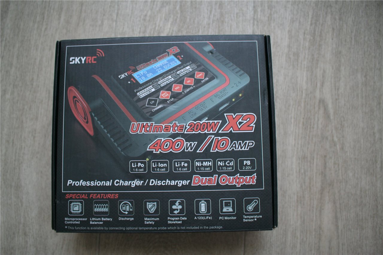

Выбираю двухпортовую зарядку, не менее 130Watt на канал....
Что бы одновременно заряжать по 2 акка 6S 5000mAh....
Мозккк опуххххх......

Повторюсь: у меня акки 6S 5000mAh.... Скоро приедут 5200mAh.....
Вот и выбираю, чтоб на канал минимум 120Watt, а лучшe 130W

http://www.powerlabs.ru/chargers/imax/u ... 0w-x2.html
У меня такая. В два канала шесть банок по 7.5 ампер заряжает. больше на пробовал

Купил, едет)))

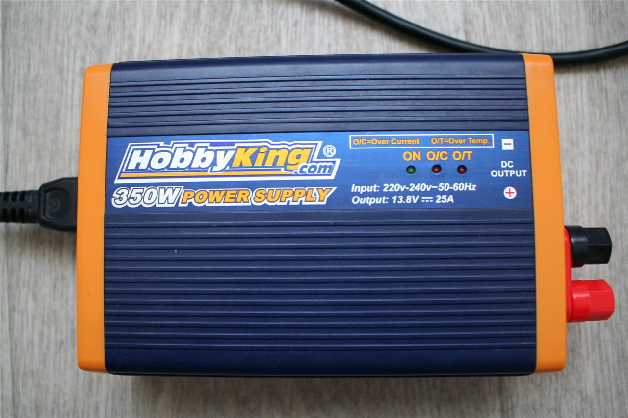

А какой БП?
Re: Выбор заръядерного устройства
БП: 350W 14V 25A

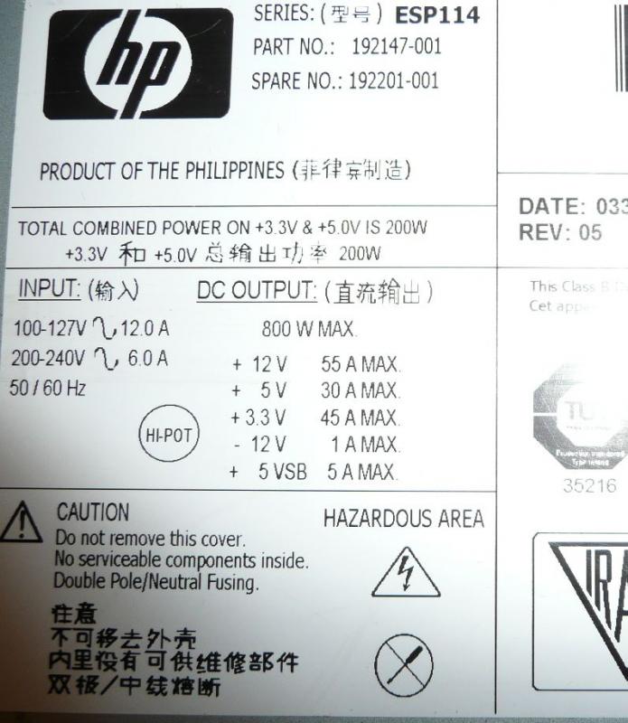

Чёт я сомневаюсь в БП....
Вот мой.
Алексей Арчаков писал(а):Чёт я сомневаюсь в БП....
Вот мой.
Я тоже сначала сомневался, но самый раз.
По мощности для двух 6S 5000mAh с запасом.
Большие акки я заряжать пока не собираюсь....
Сообщения: 2289
Ну хз... Мне кажется мало...
(7,5А*2канала)*22,2В=333Вт.
То есть это предел возможностей блока питания
5А×22,2В =111W на канал;
111W×2 канала = 222W суммарная мощность;
Мощность зарядки 350W - 222W = 128W запас.....
Все хватает, Алексей.....

Приехала Зарядка и БП
Скажу просто: - она стоит своих денег!!!
Я ДОВОЛЕН.
Спасибо Алексею и всем откликнувшимся :)
