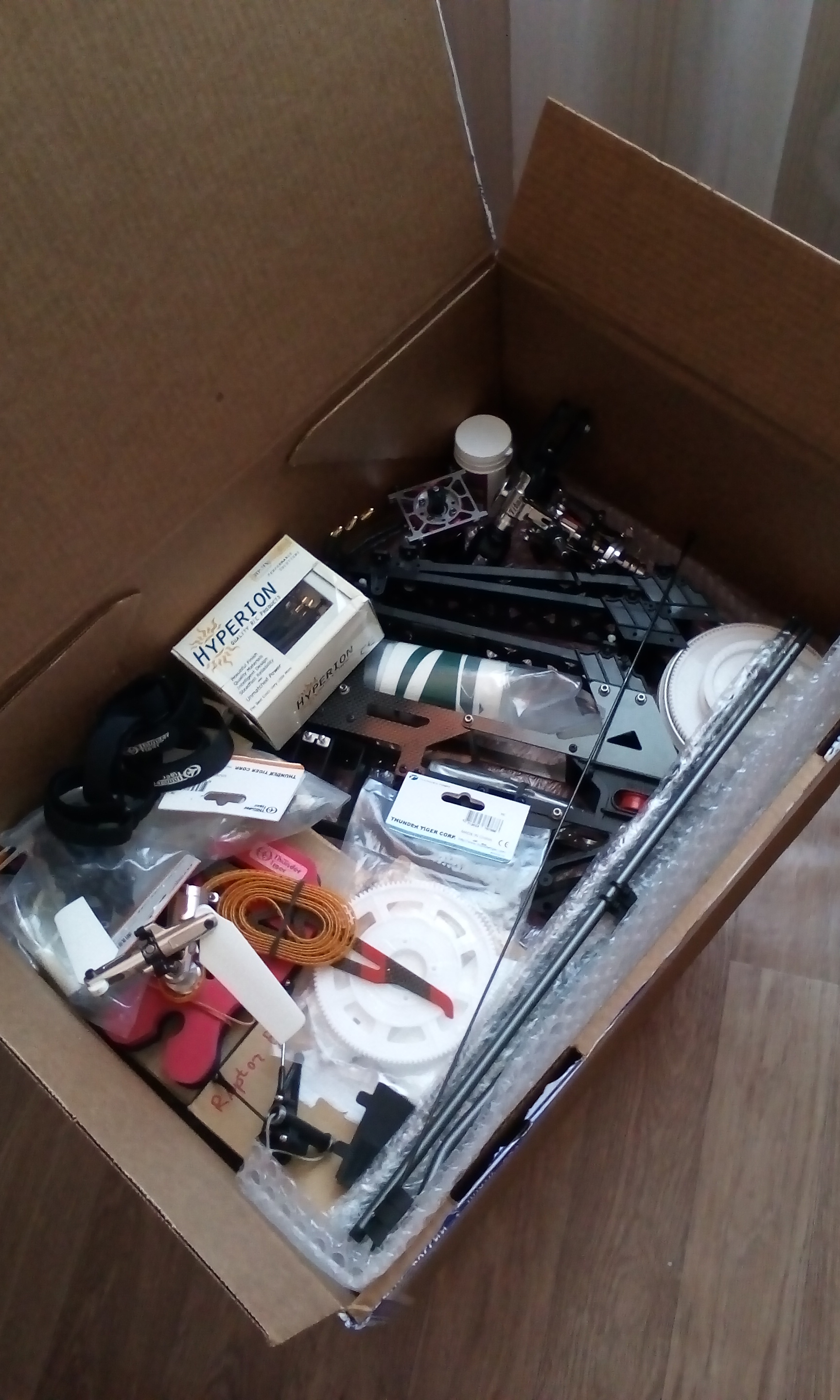

Приехала тушка в варианте FBL с запчастями, кабина в любимой расцветке, ремкомплекты серв (шестерни), потихоньку приближается момент сборки. Несколько позиций еще в стадии доставки....
И как всегда, печалька, но факт: - из Сан Франциско едет быстрее, чем из Москвы....
Вот только лопасти ждать минимум целым месяц, раньше никак... Их на оленях возят....
Прошлый раз ехали 45! суток :evil:
Сборка будет только после того, как ВСЁ БУДЕТ В НАЛИЧИИ лежать на моём столе.

:? Потихоньку идет подготовка к ремонту....
Весь вертолёт уместился в коробочке :oops: ....

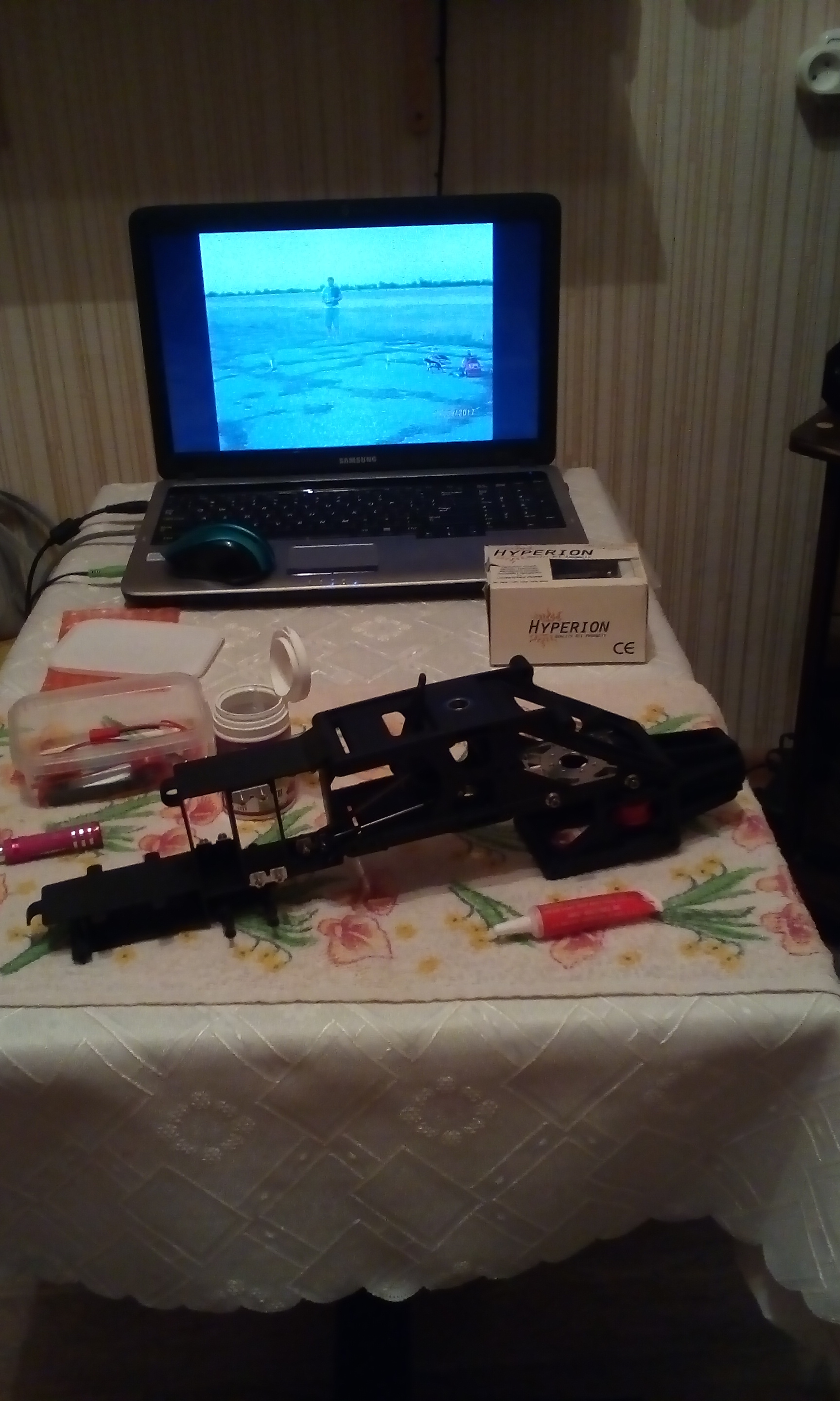

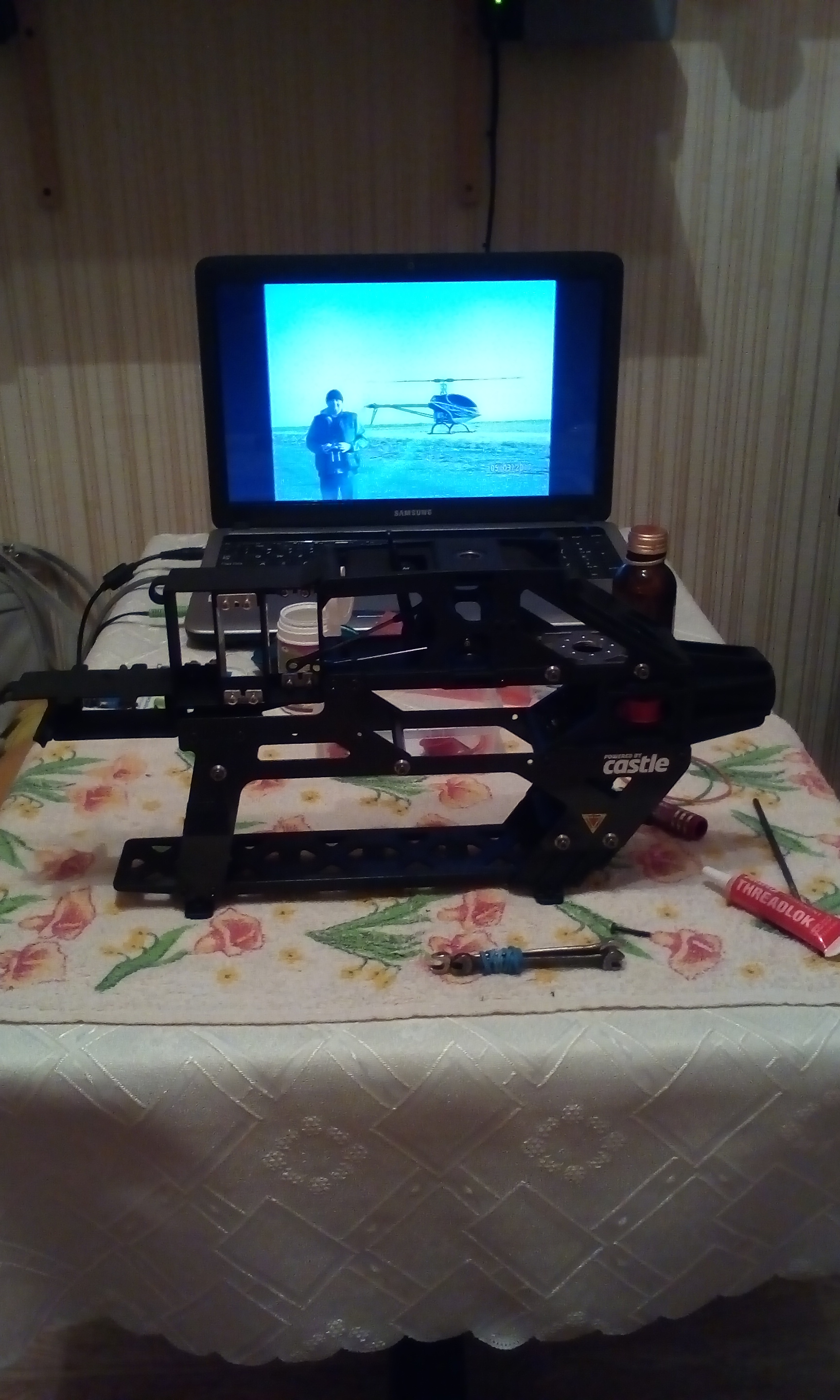

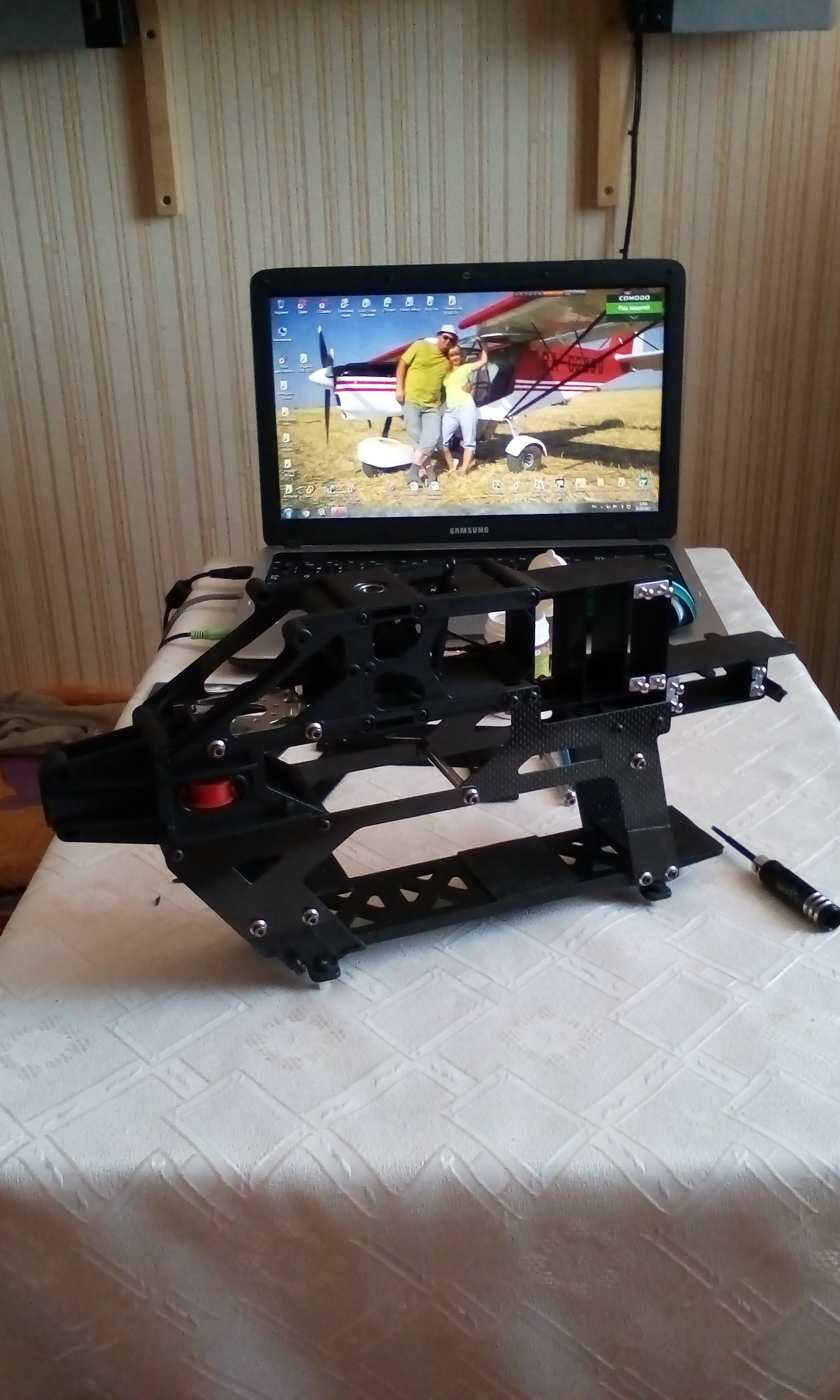

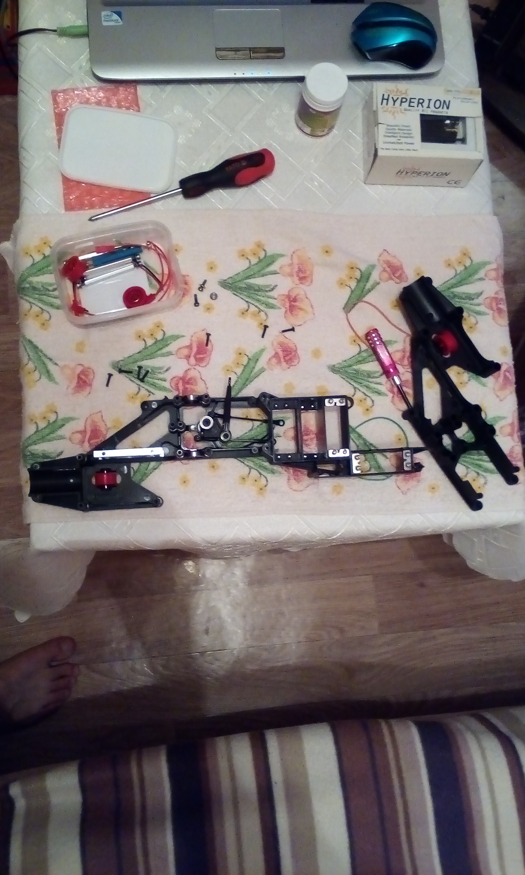

Семья и работа съедает почти всё свободное время, но ремонт начался!!!
Хоть и медленно, но движемся вперёд.

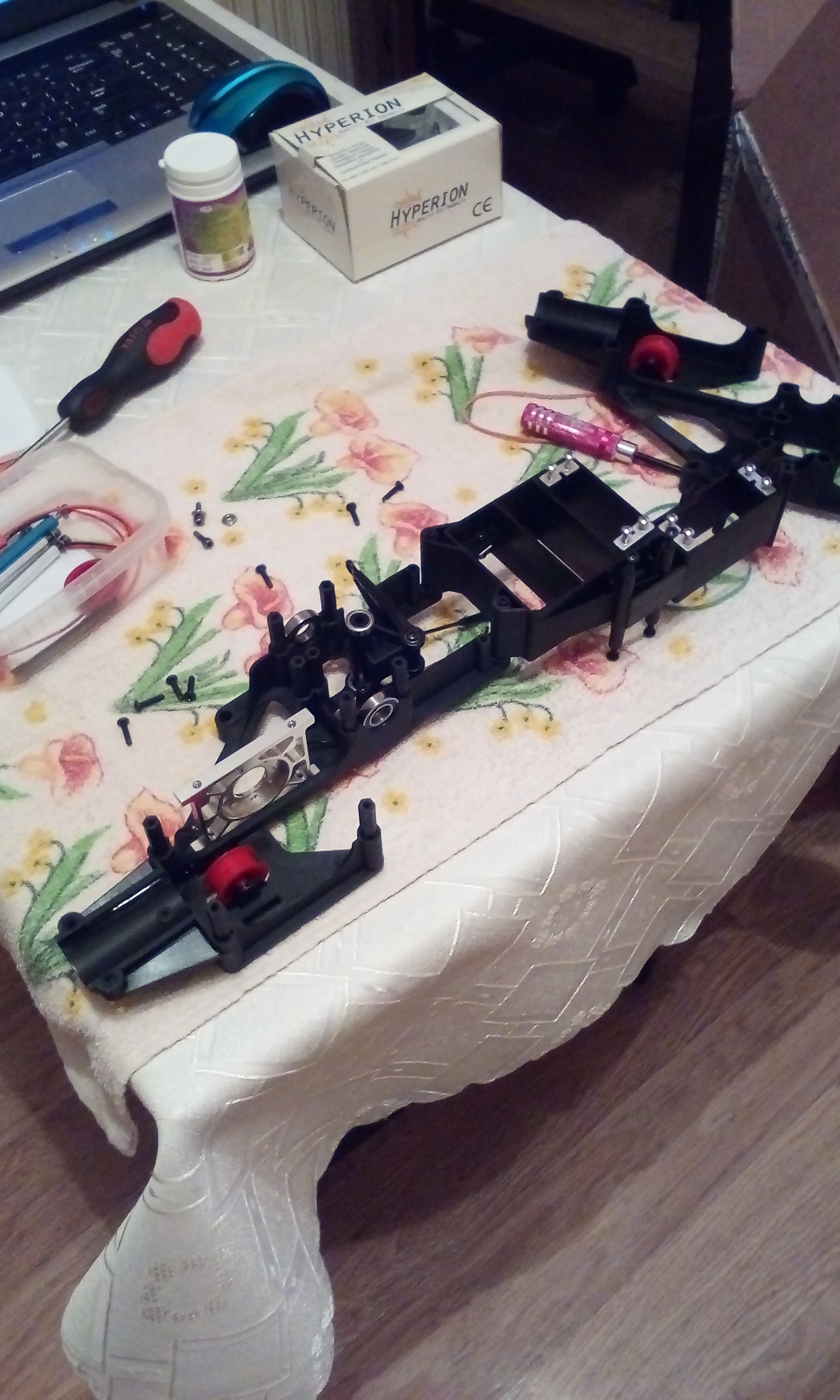

Вечером удалось вырвать часик времени, результат на фото....
:? Работы на два-три дня неспешной сборки, но увы....

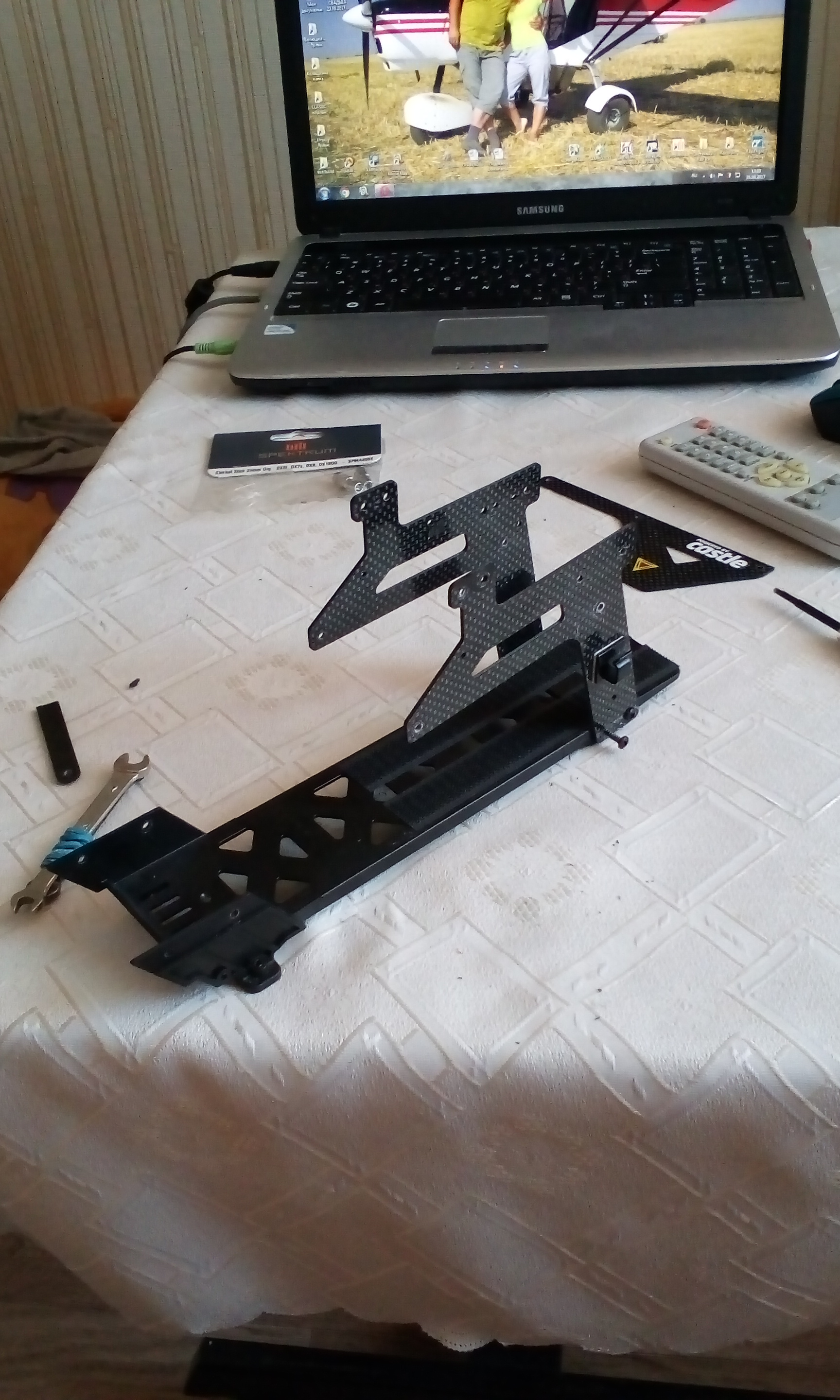

:? Вид собранной верхней и передней части рамы....

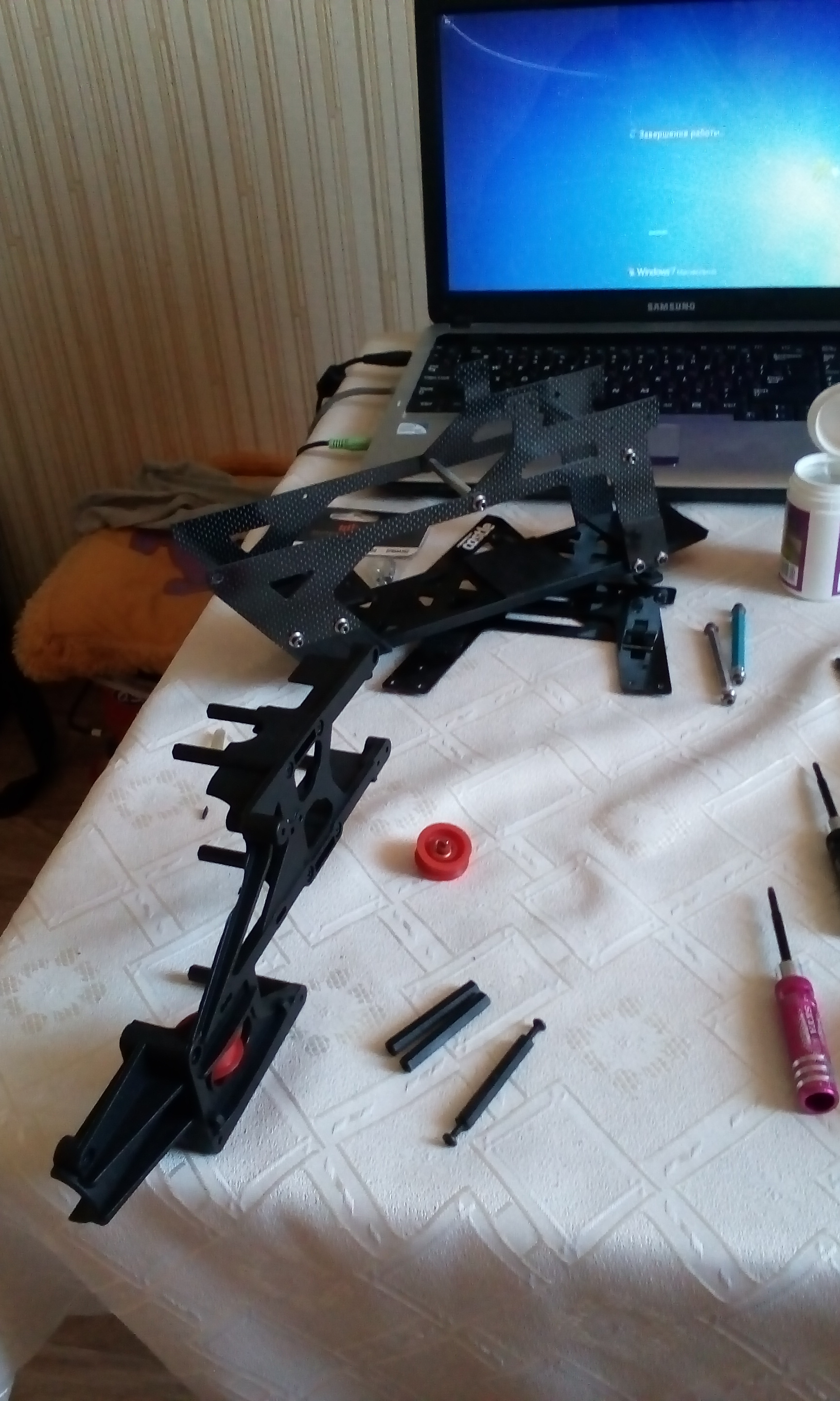

:? ....монтаж боковин и основания...
Рама собрана, готова к дальнейшей сборке....
Продолжение следует ;) ....

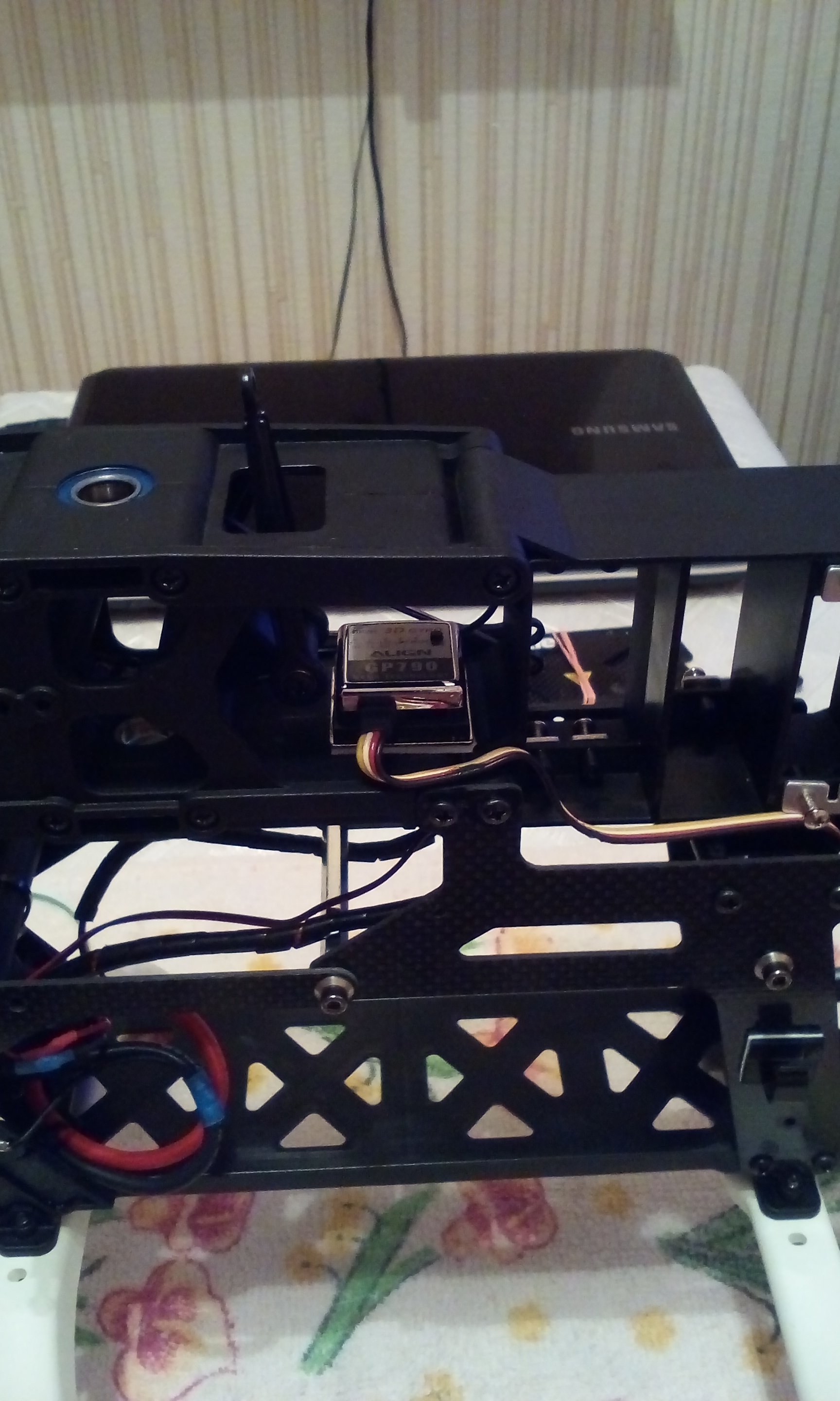

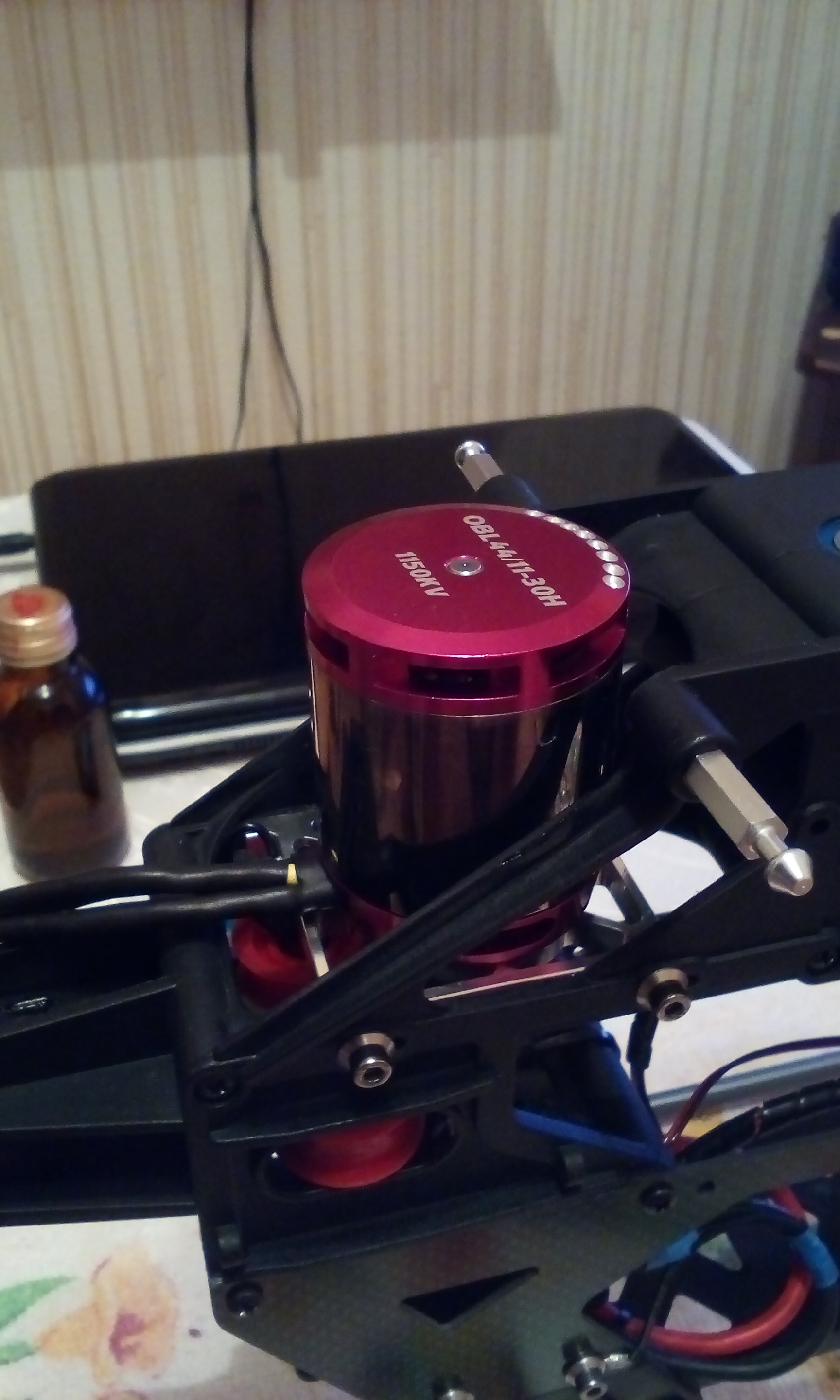

Не пойму, "Powered by Castle" просто наклейка или та какой то элемент электроники уже стоит?
Re: Raptor E550S
Да, ВЕС от Castle.
Смотри выше, описание установленной электроники
Вся начинка прежняя, за исключением приемника.
Теперь будет со встроенной телеметрией.
Это единственное отличие от первого варианта.

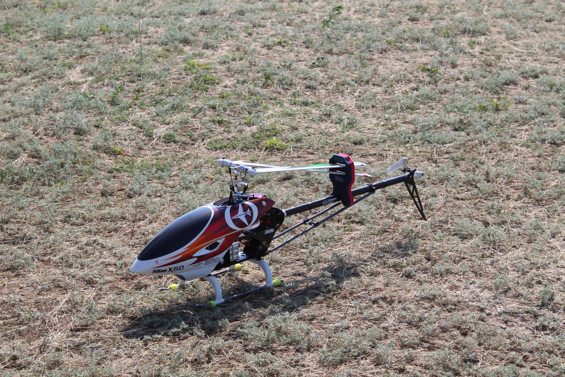

P.S. Рама от разбитого вертолета, заменил поврежденные элементы и собрал обратно)))
Рама стала новой...
Эта наклейка летала, смотри фото с полетушек)))

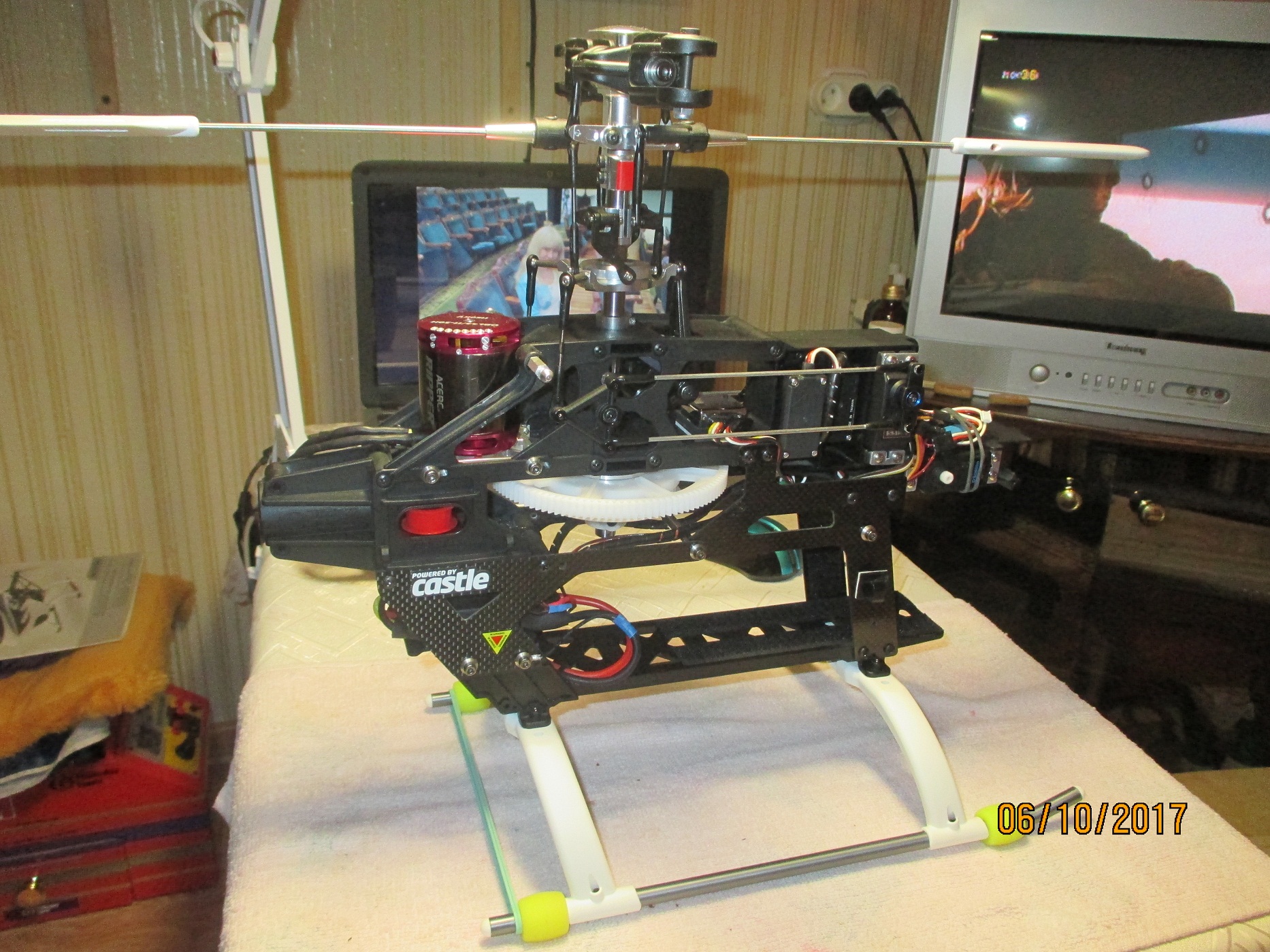

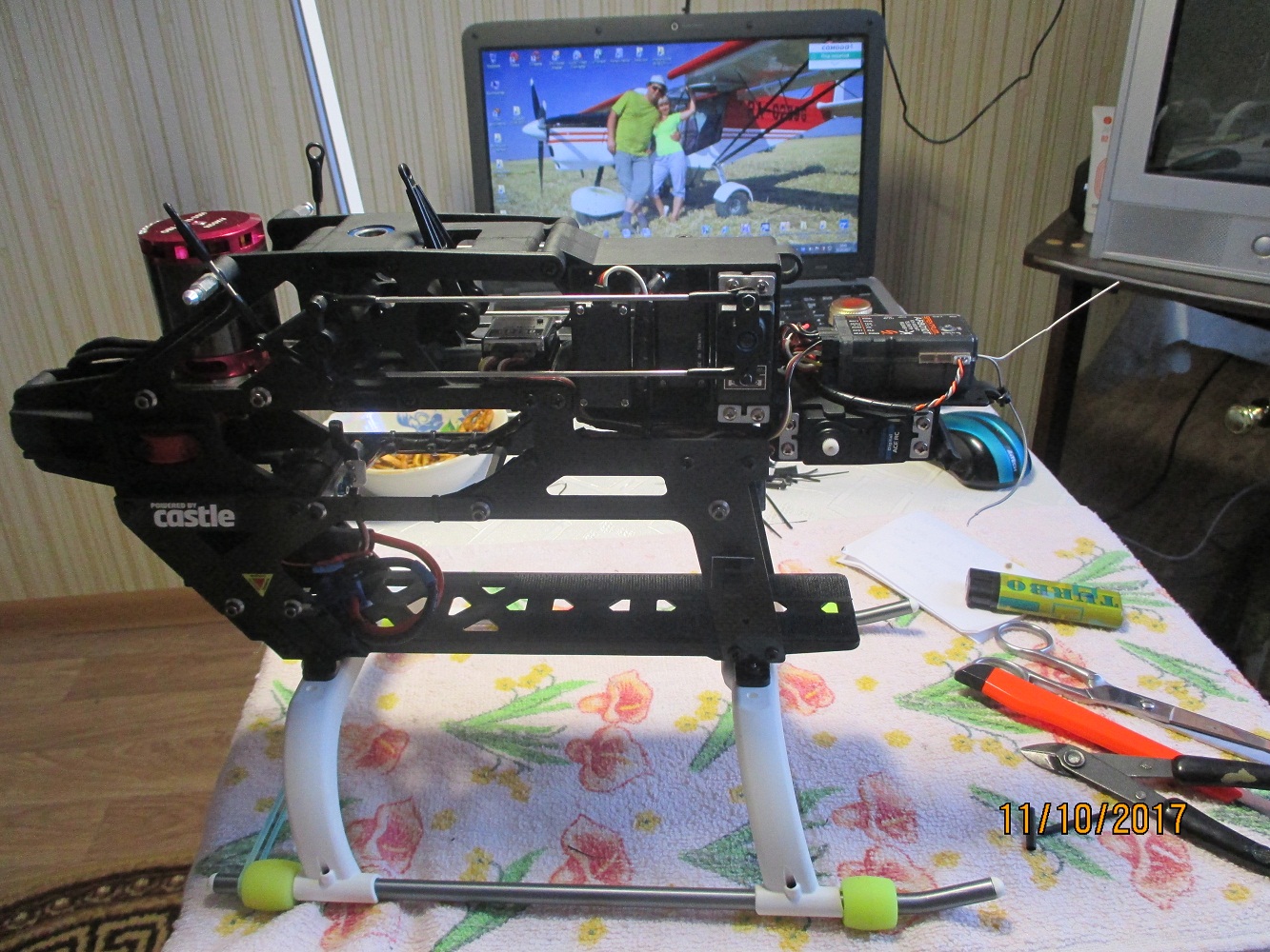

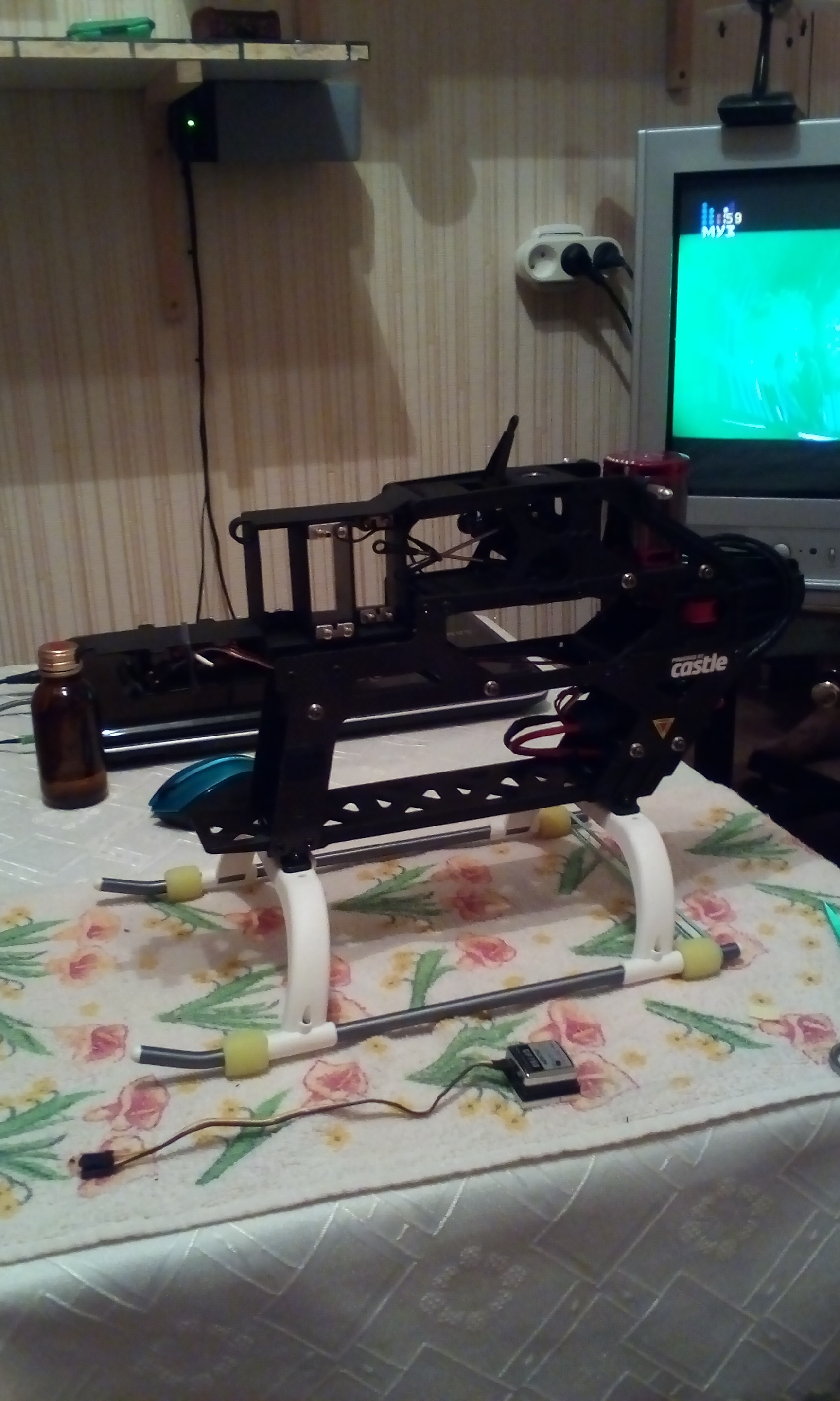

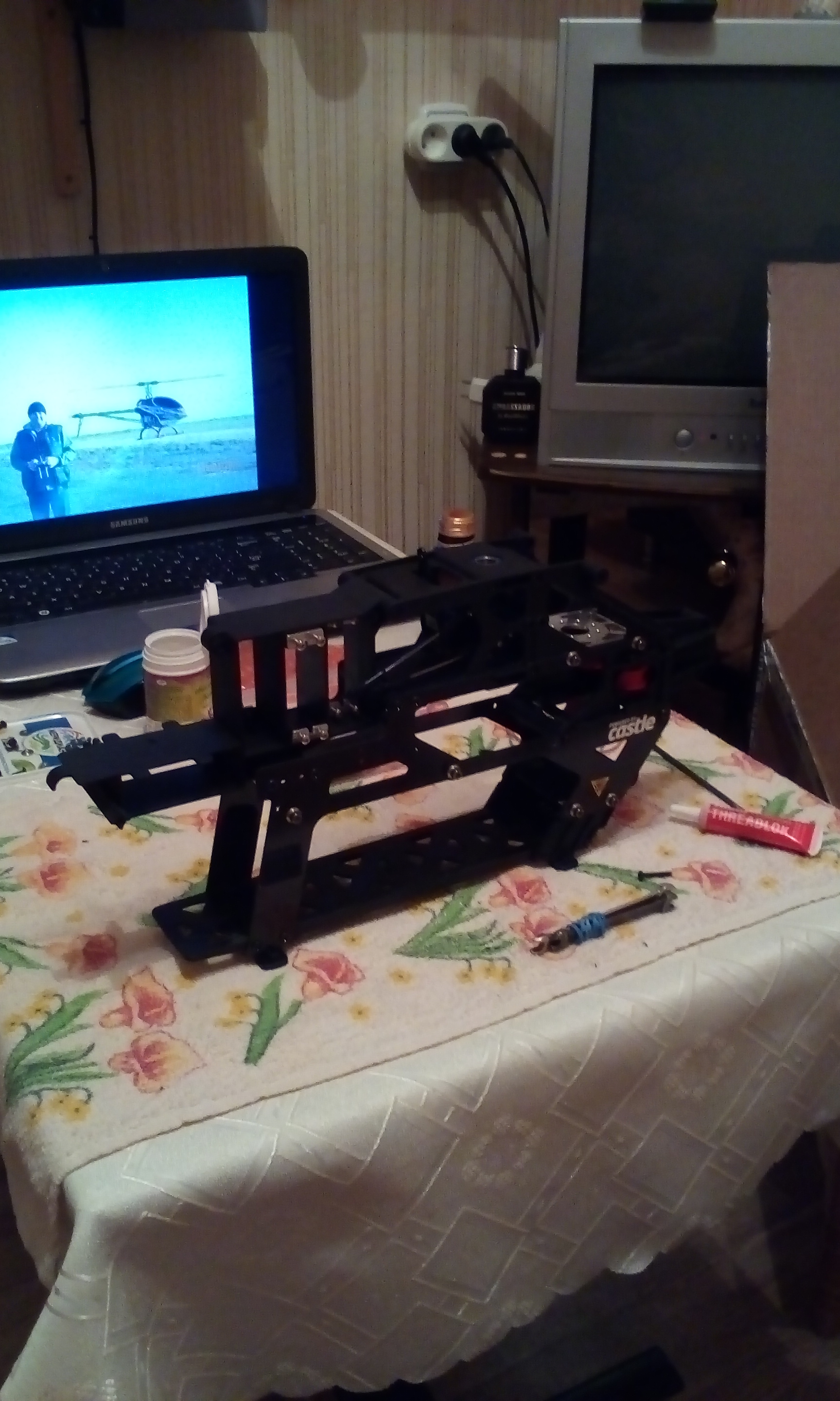

:P Вечерние краткосрочные посиделки продолжаются...
Потихоньку движемся вперёд!

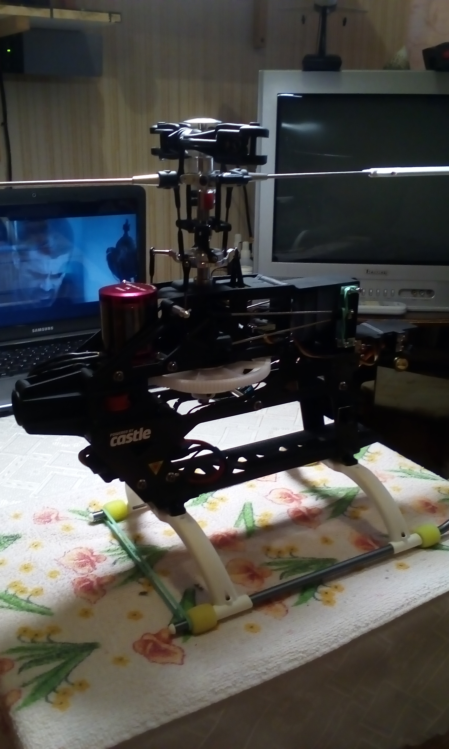

Вертолёт встал на собственные ноги)))
Своё место занял двигатель....

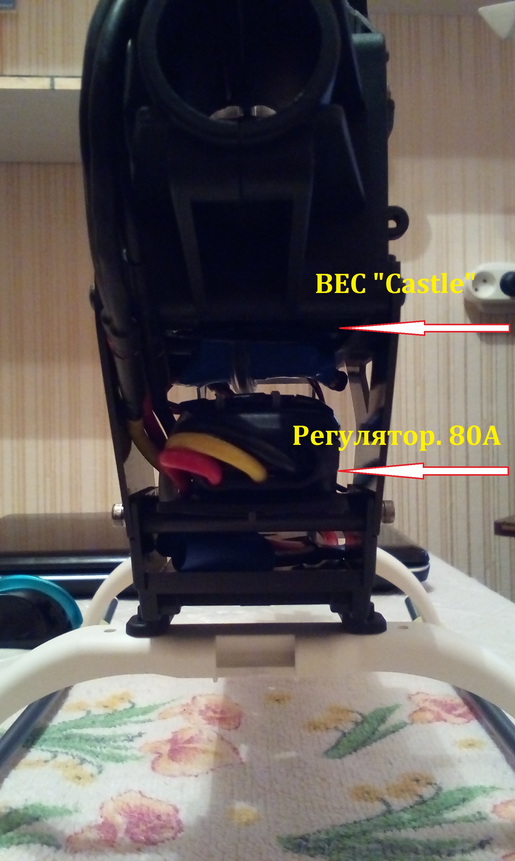

...Регулятор и ВЕС от Castle...

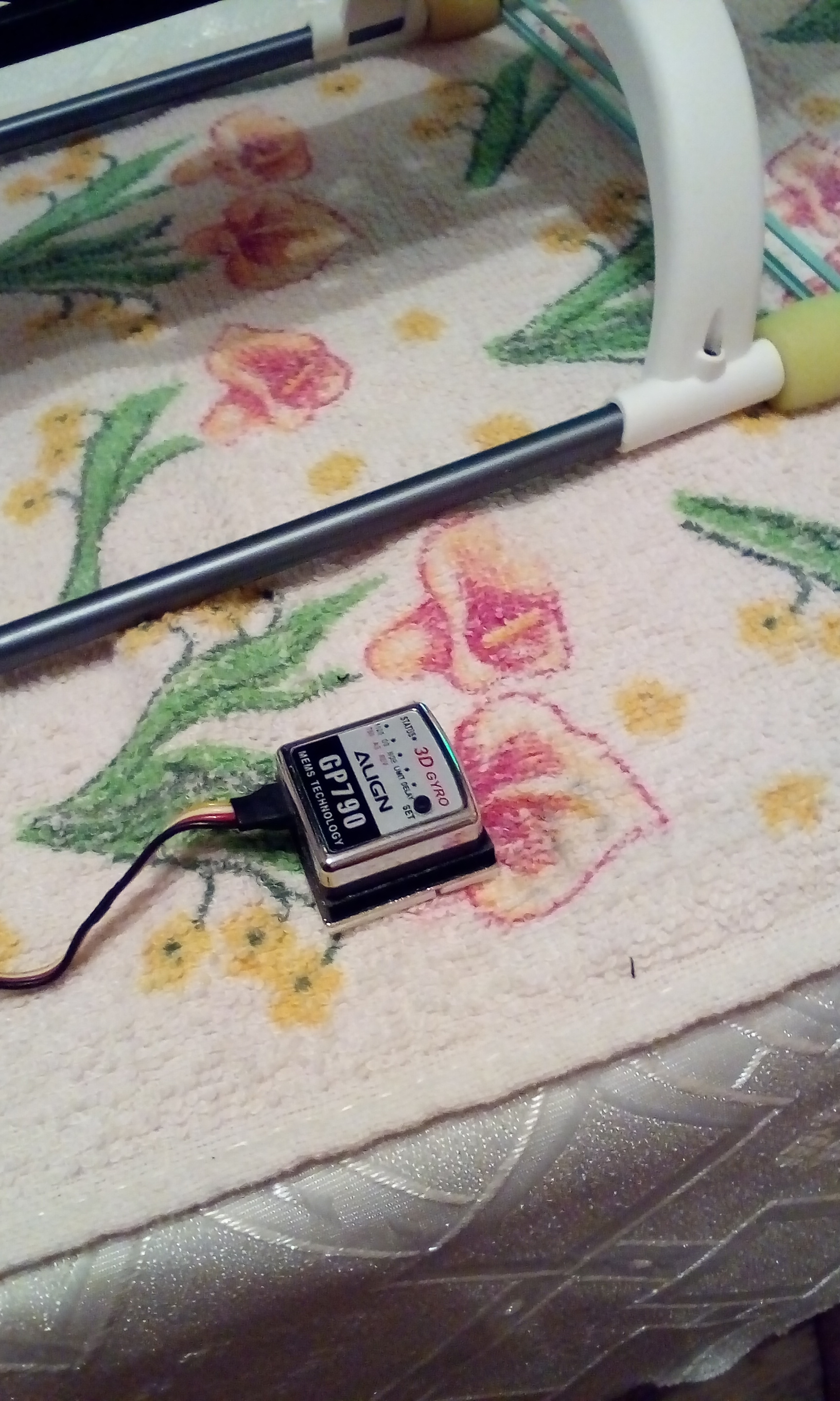

...Гироскоп...
Гироскоп Align GP-790
Пусть вас не смущают висящие провода....
Укладка проводов начнётся после установки серв и приёмника :P
Вот после этого и облагородим....

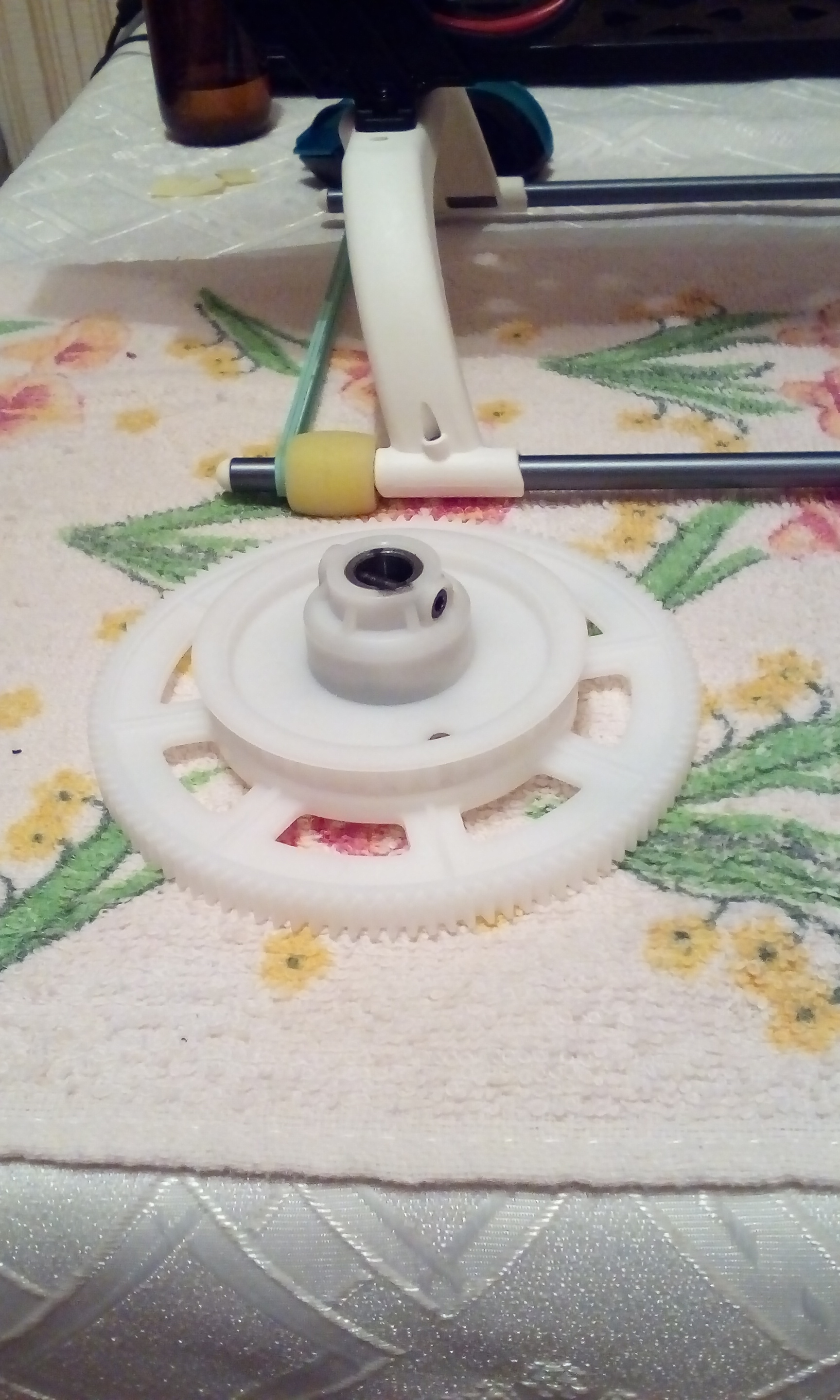

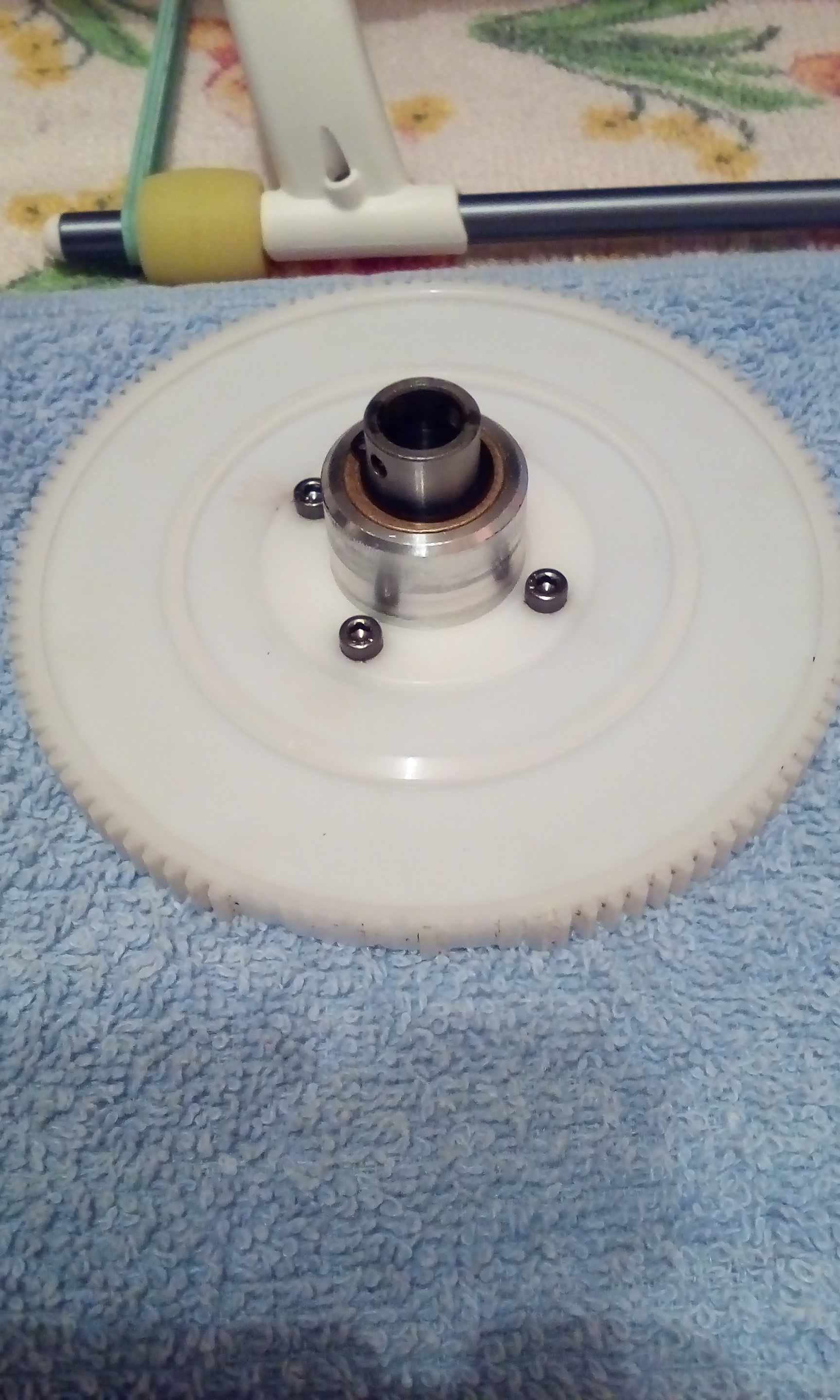

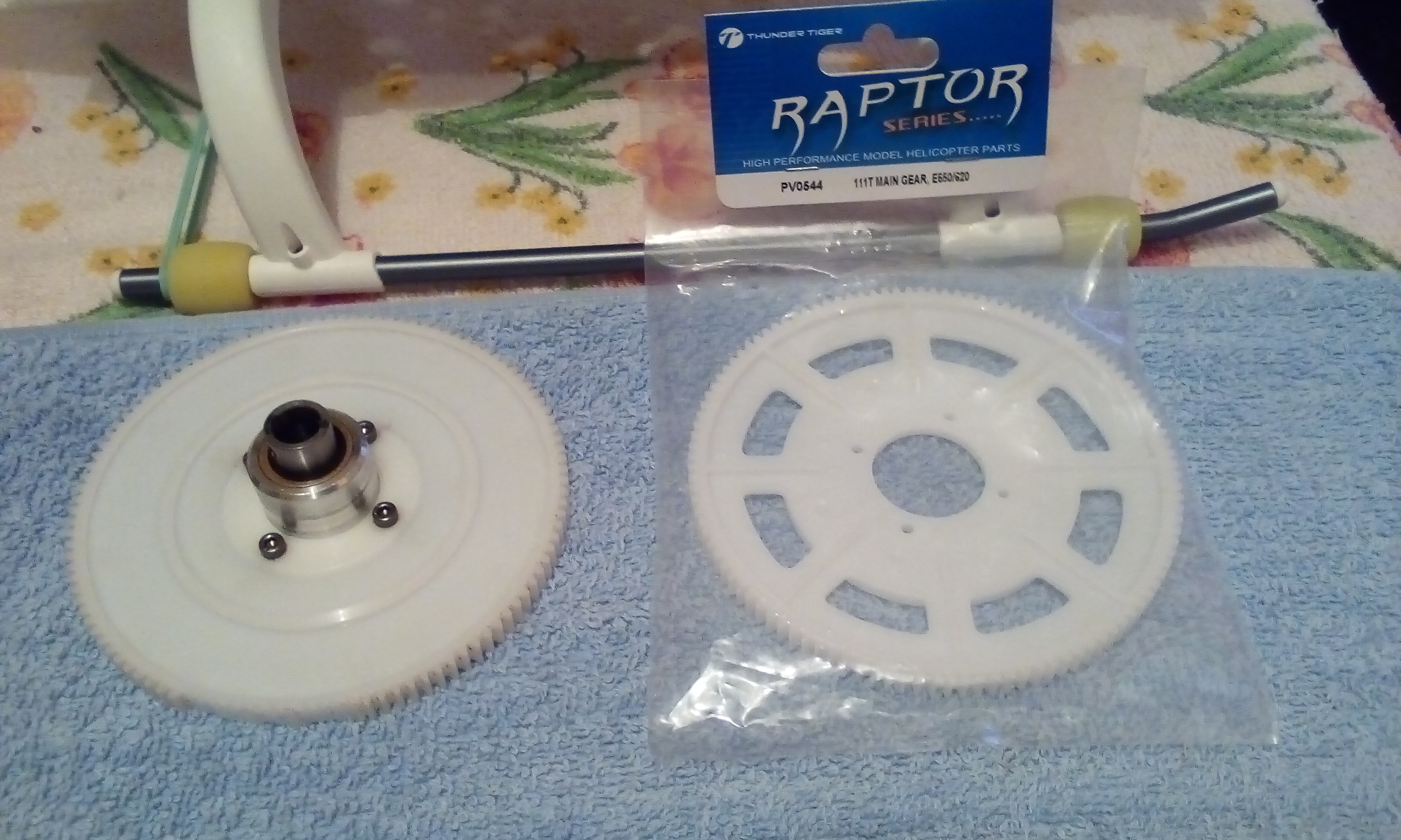

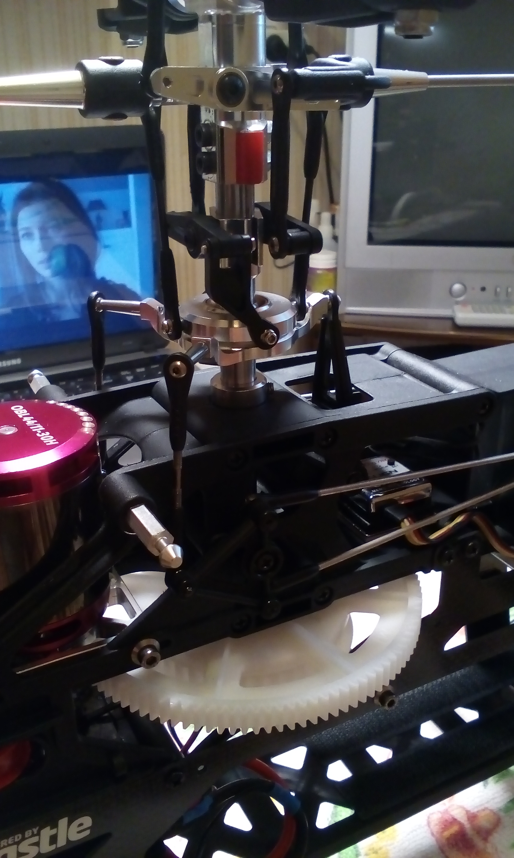

Заменил основную шестерню. Краш "скушал" зубья...
...Вид собранной передатки...
Следущий этап: - Переборка головы с заменой межлопастного вала (шпинделя)
Продолжение следует....

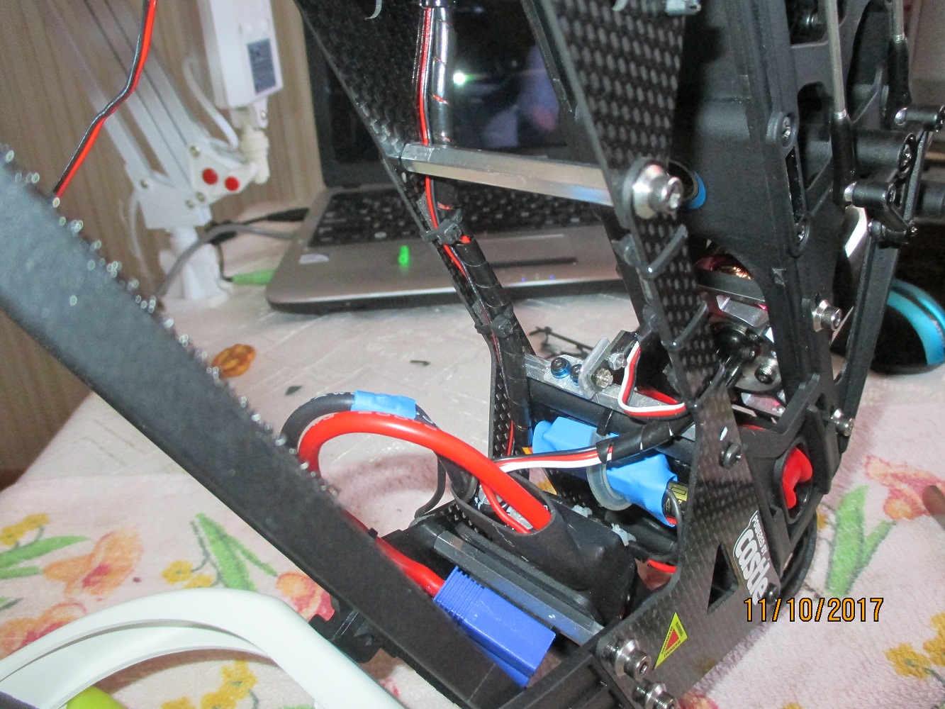

Re: Raptor E550S

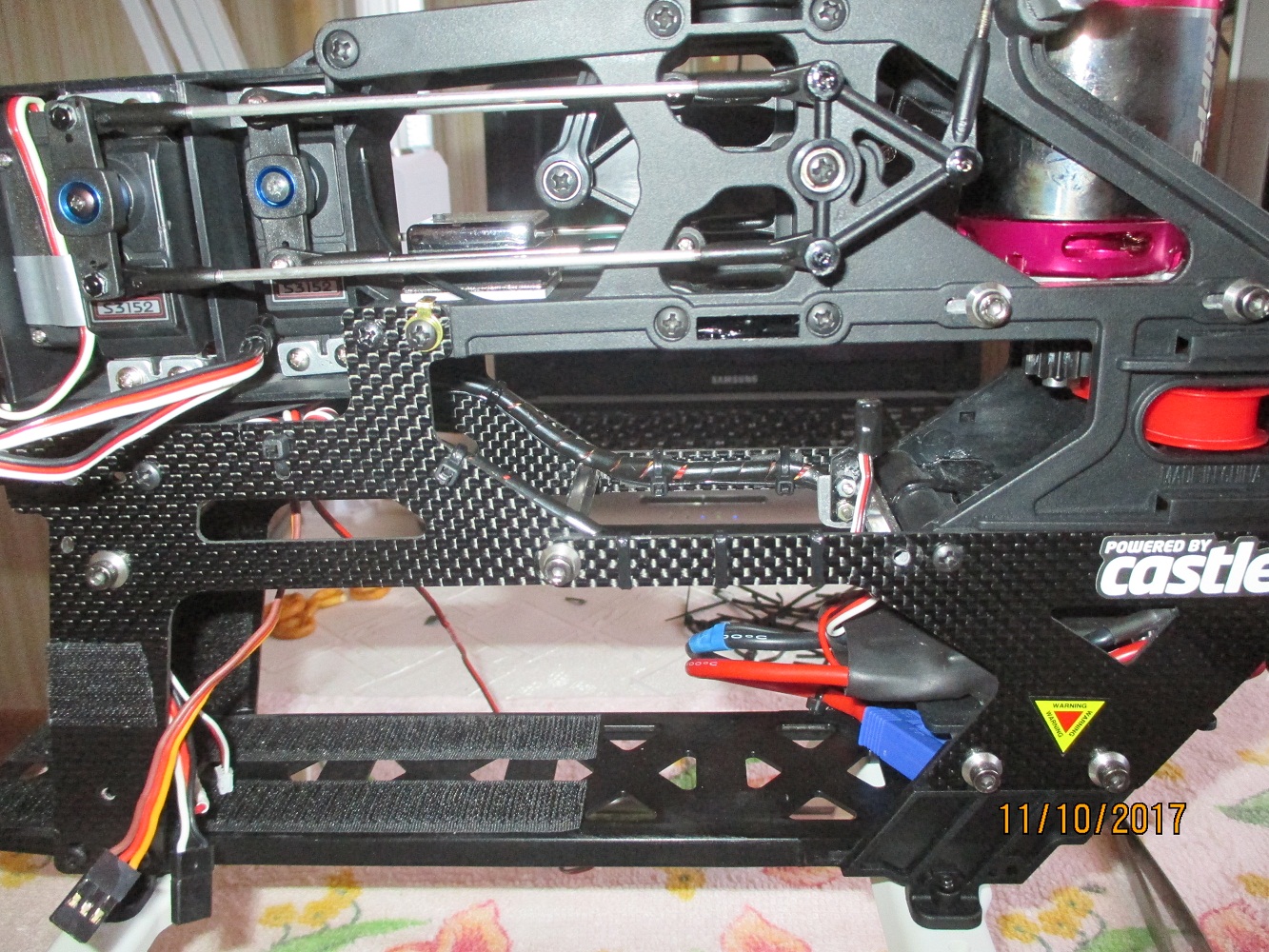

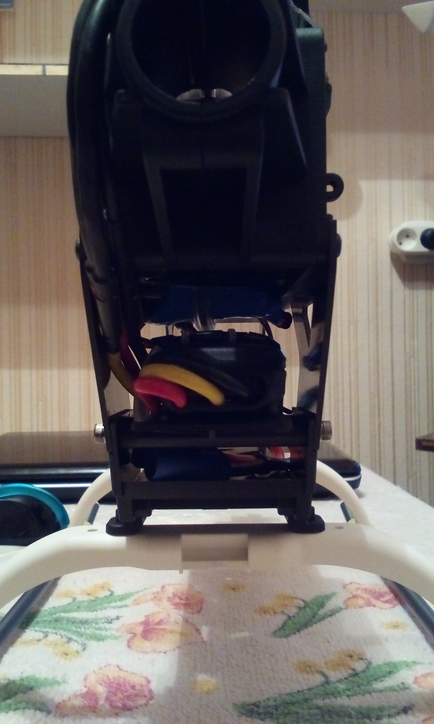

P.S. Расположение регулятора и ВЕС в раме...

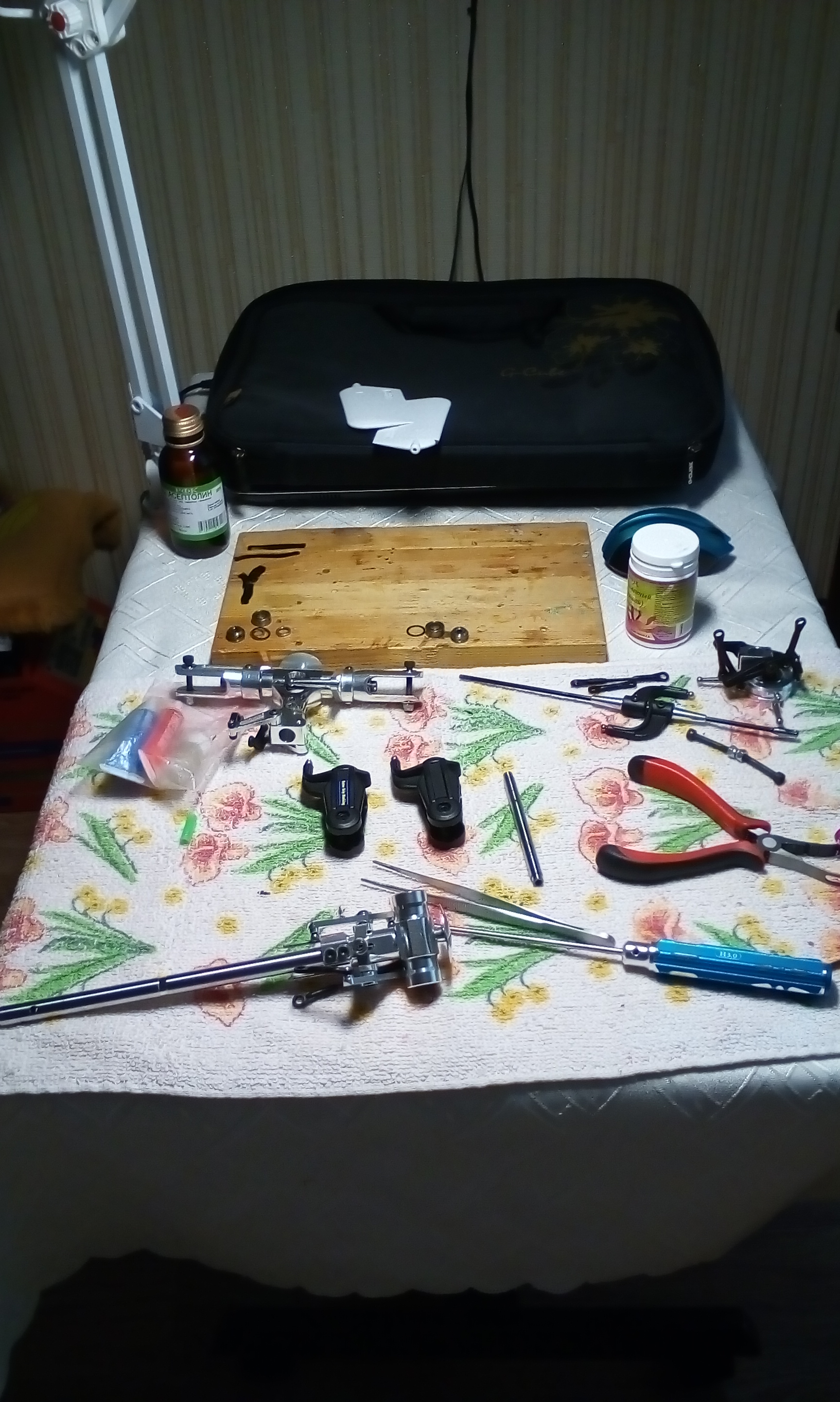

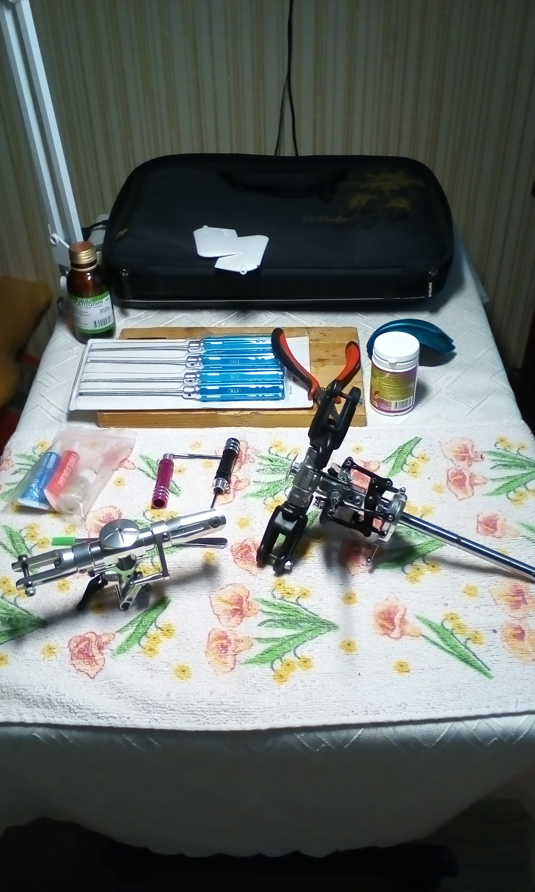

Что сделано вчера:
- дошла очередь и до головы :shock:
Разобрал, заменил межлопастной вал, проверил все детали...
Затем финишная сборка, после промывки всех деталей в спирте, обезжиривание,
закладка свежей смазки в упорные подшипники, установка оси флайбара с серволопатками, центрирование и установка на вертолёт....
Ночь вертолёт провёл на своей полочке :) :) :)
Сегодня установил качалки и тяги управления автоматом перекоса.
Следущий этап - установка сервомашинок, укладка проводов, проверка и настройка всей механики.
Нет, я не забыл про хвостовую балку!!!
Вертолёт удобнее крутить и настраивать без нее. Я так делаю уже не в первый раз.
P.S. Между делом достал кабину, поставил узлы крепления, готова к установке на вертолёт)))

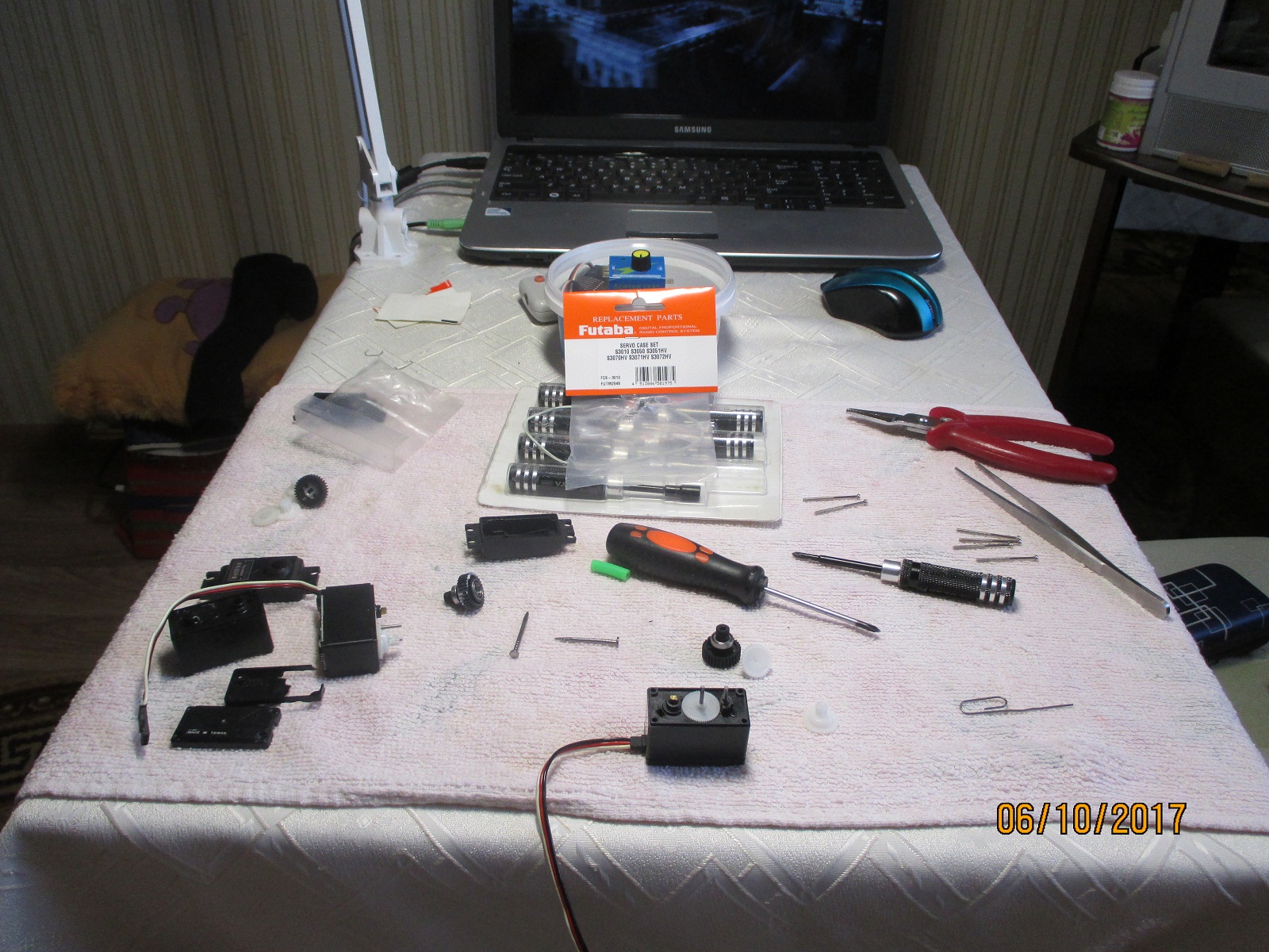

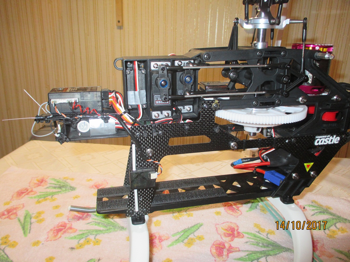

:? Потихоньку продолжаю....

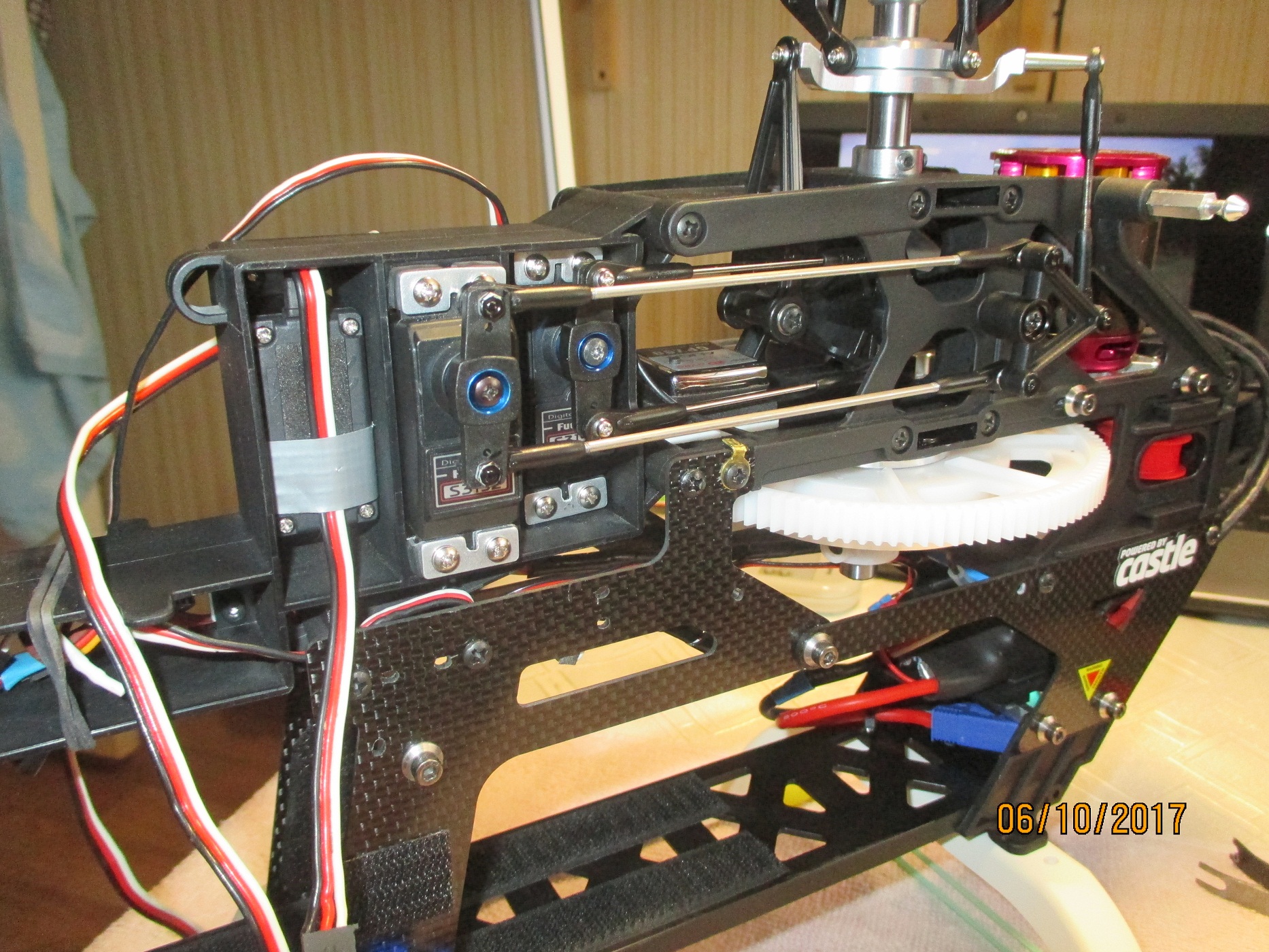

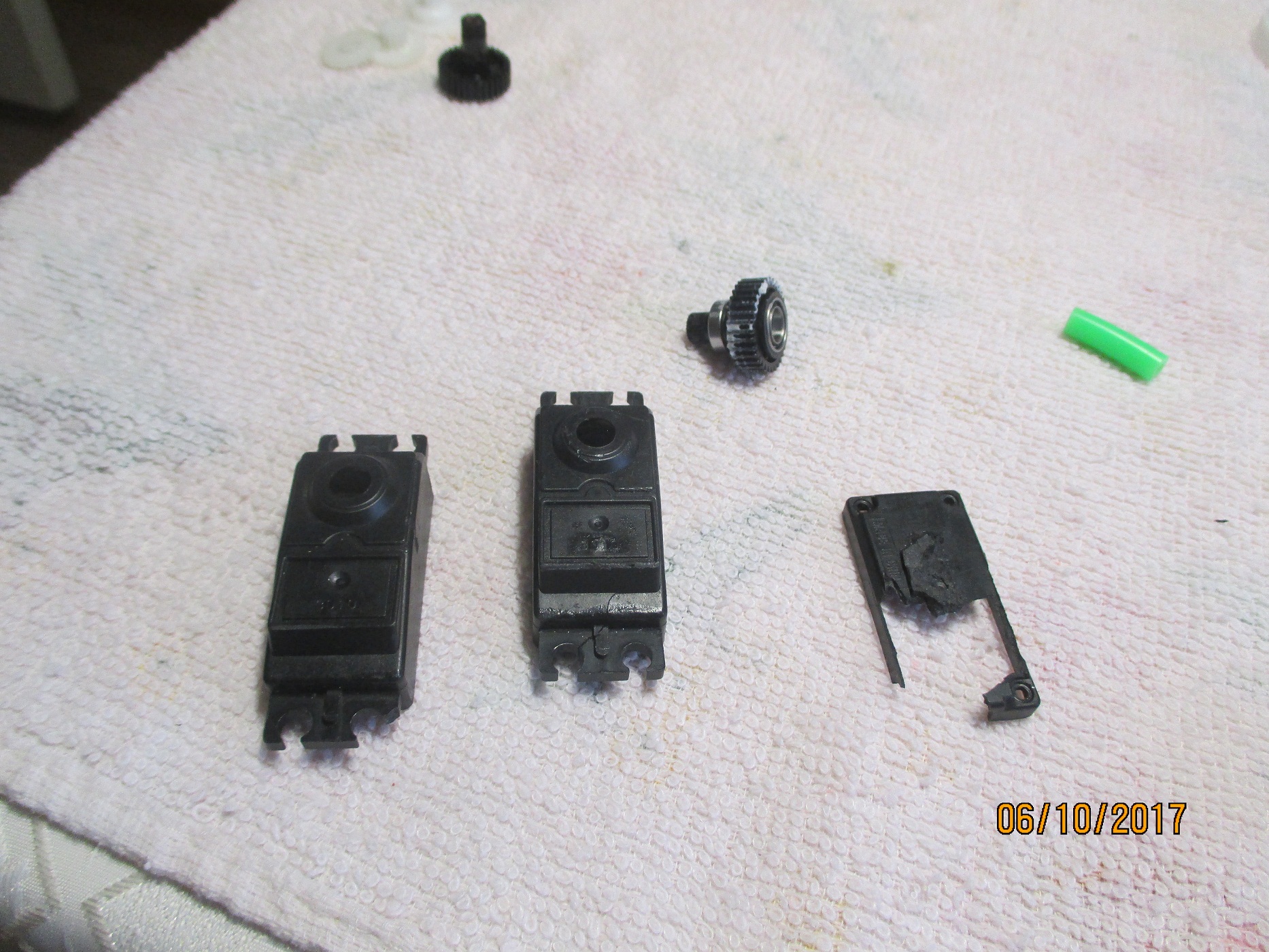

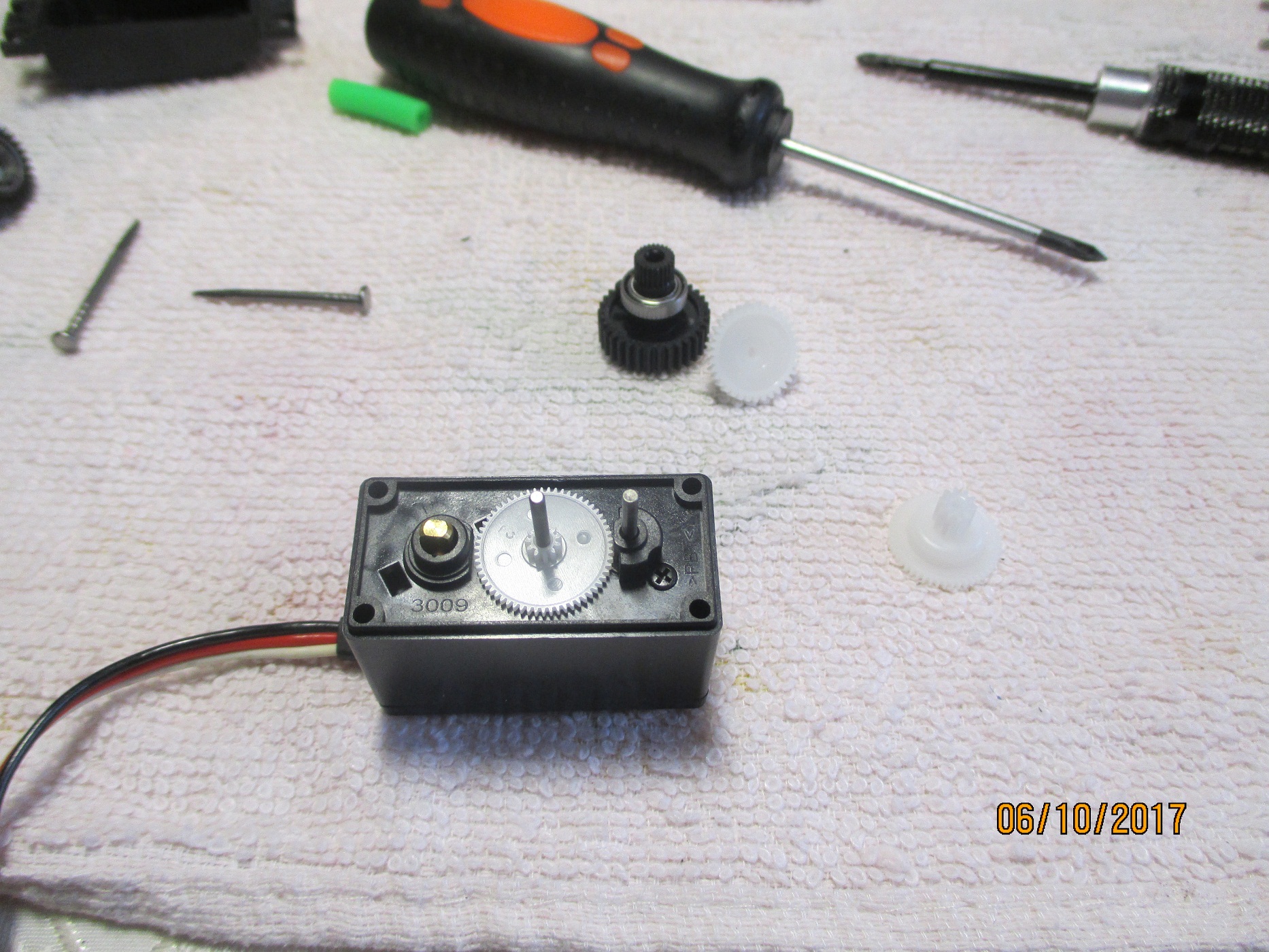

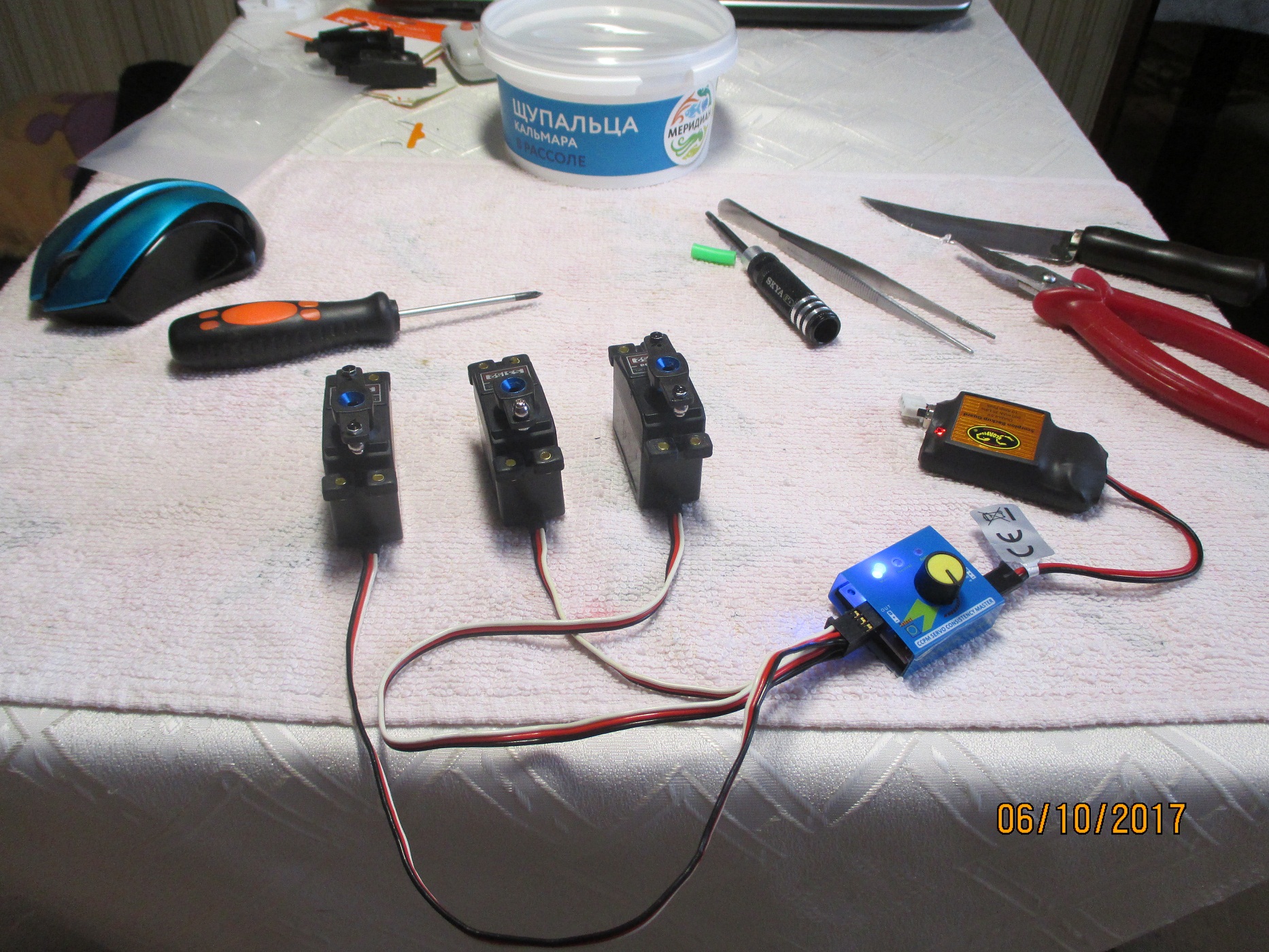

Сегодня отремонтировал и поставил сервы.
Двум сервам управления тарелки заменил корпуса и шестерни редукторов;
Хвостовой серве только корпус;
После проверки сервы были готовы к установке на вертолёт
...чем и занялся... Монтаж прервал звонок от Сергея Тюрина, он сообщил, что приехал корпус для сервы хвоста DS0606N....
Огромное спасибо Сергею!!!! Только благодаря ему, такое стало возможным. Серва стоит на своём месте, фото отдельно....
На радостях приехал домой, собрал и поставил.... Про фото и забыл :D
Следущий этап: - проверка работоспособности всей бортовой части, настройка механики головы, укладка проводов....

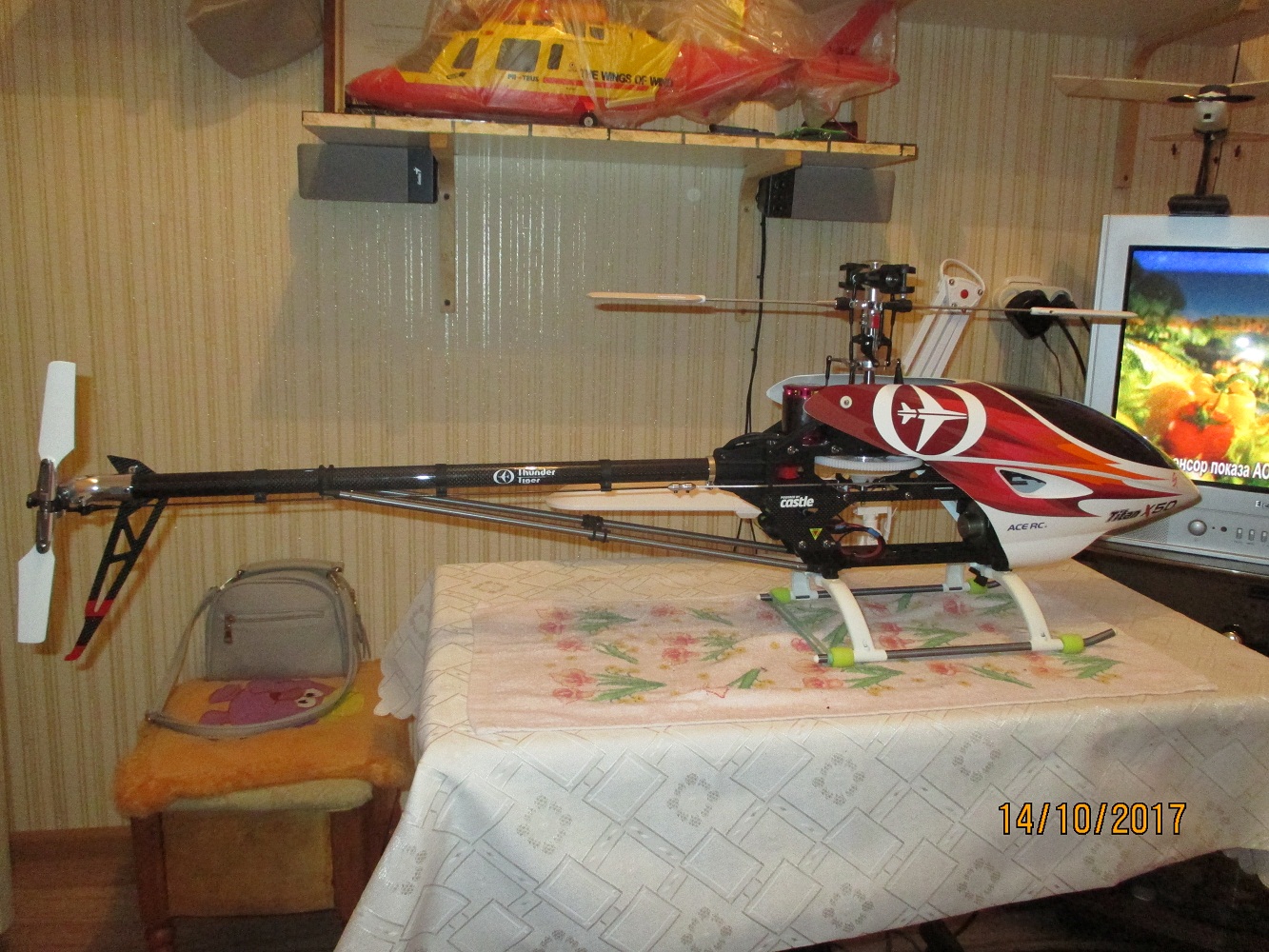

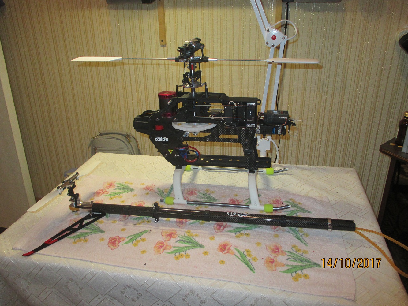

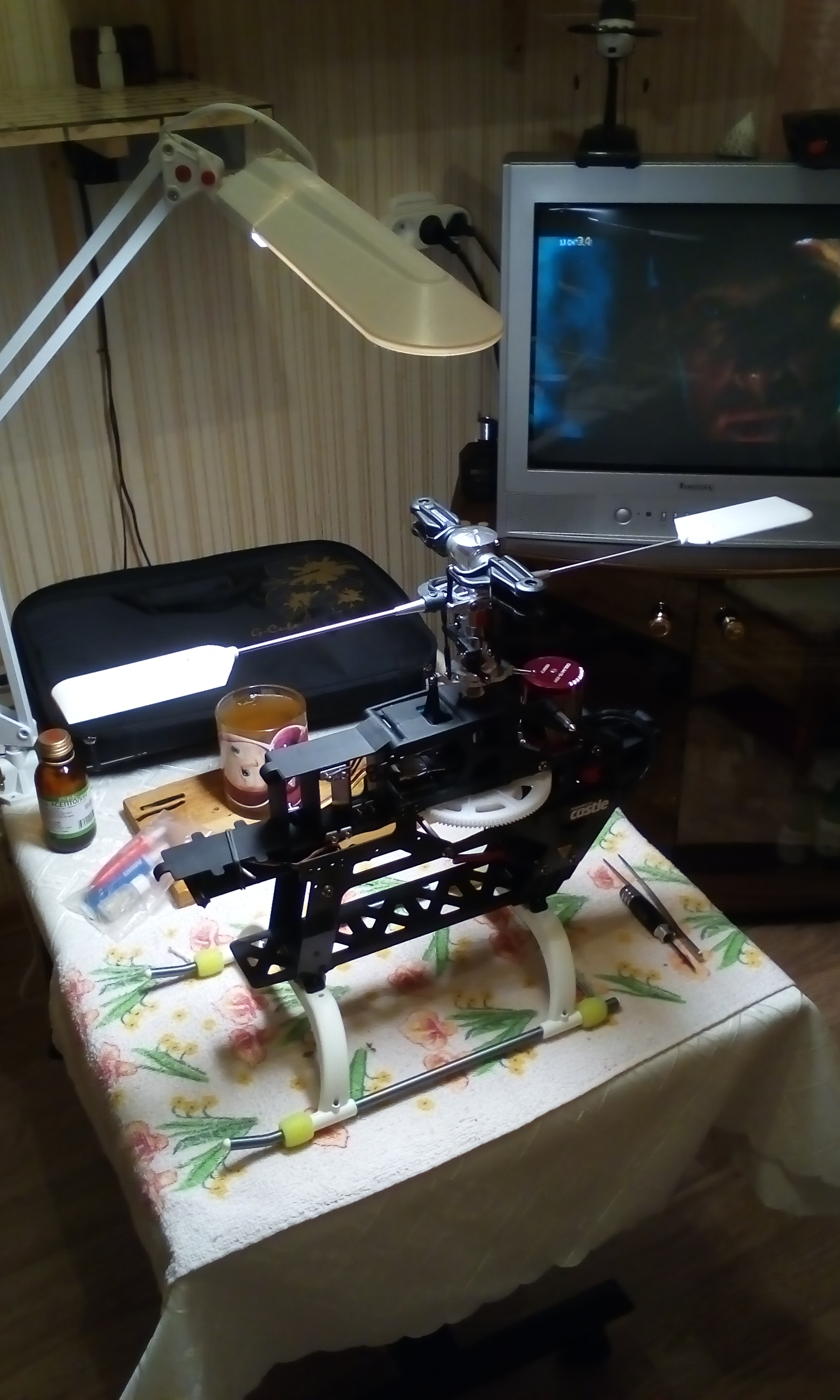

Укладка проводов...
После укладки проводов и соединения с приёмником всех коммутаций, была произведена окончательная настройка головы, настроен общий и цикличный шаг... Настройку выполнял с другими лопастями 550мм., которые лежат именно для этих целей....
После этого вертолёт был готов к соединению с предварительно собранной хвостовой балкой...
...Затем было настройка хвостовой сервы с гироскопом, проверка отработки.

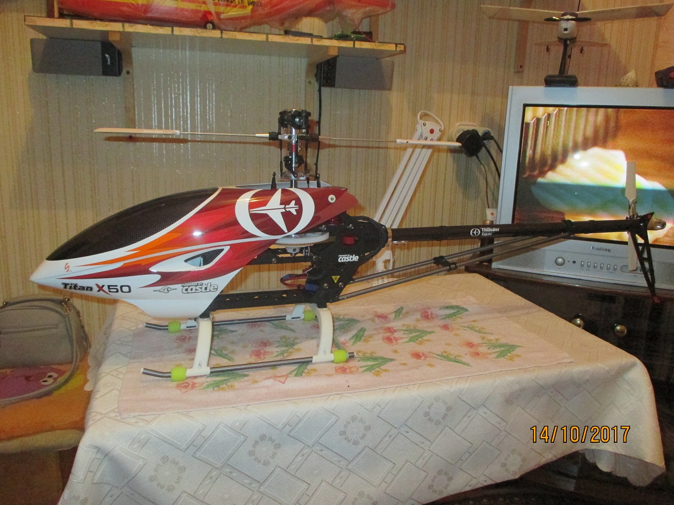

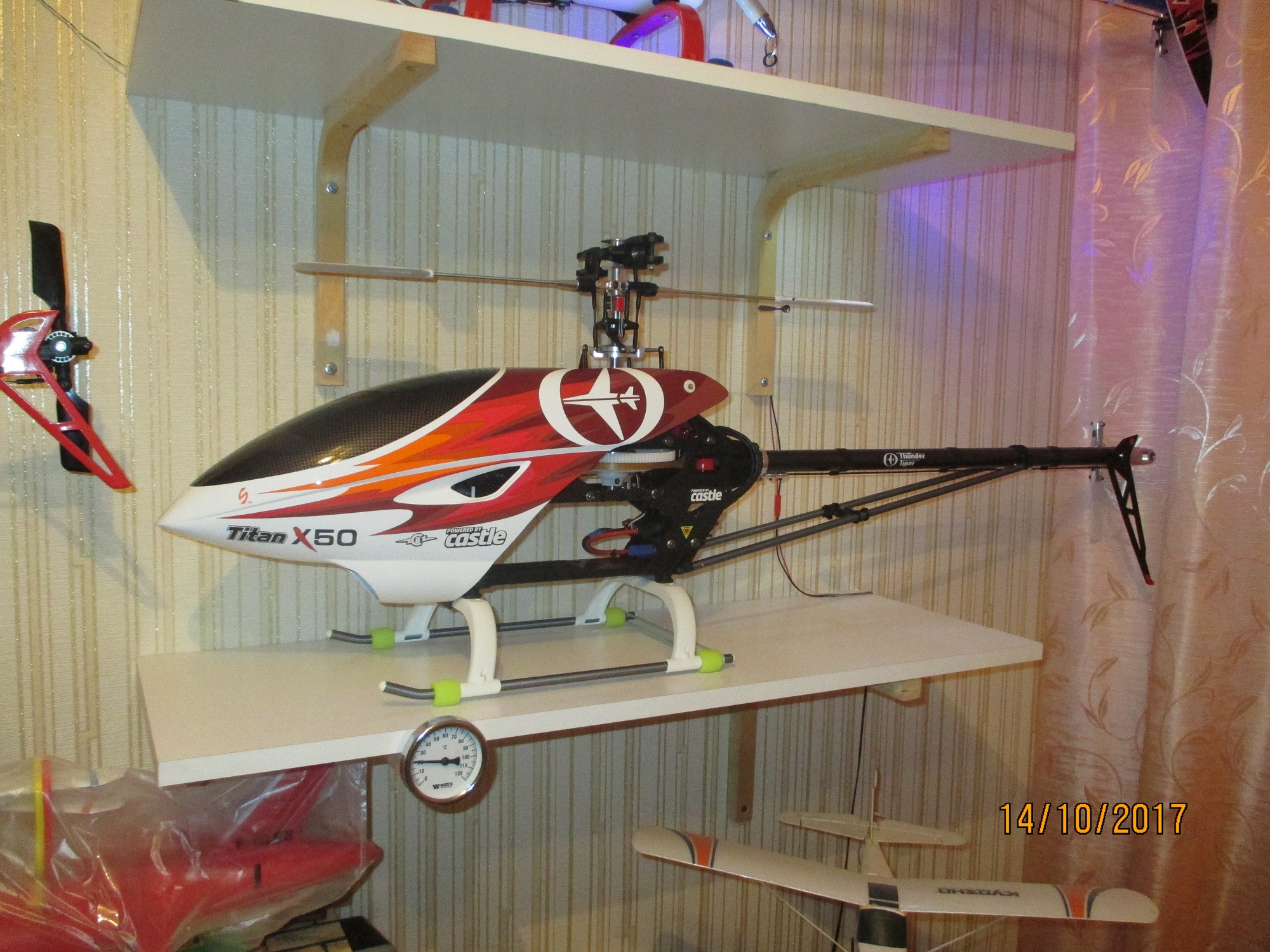

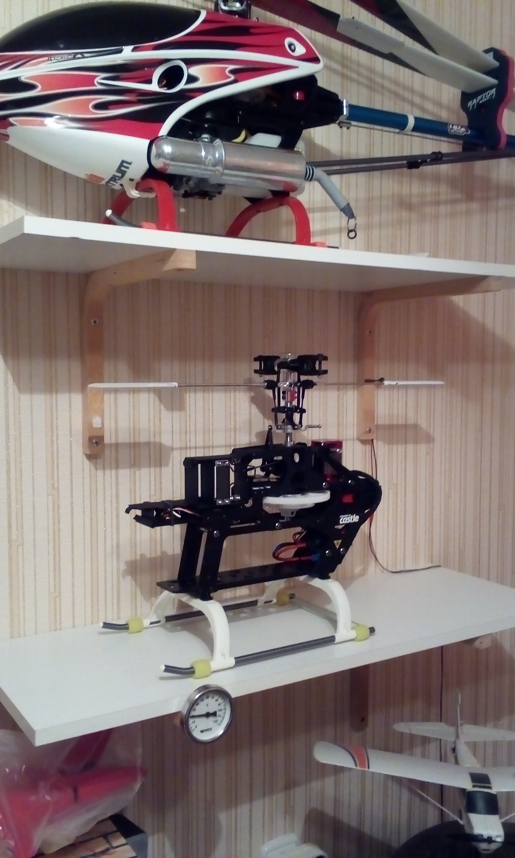

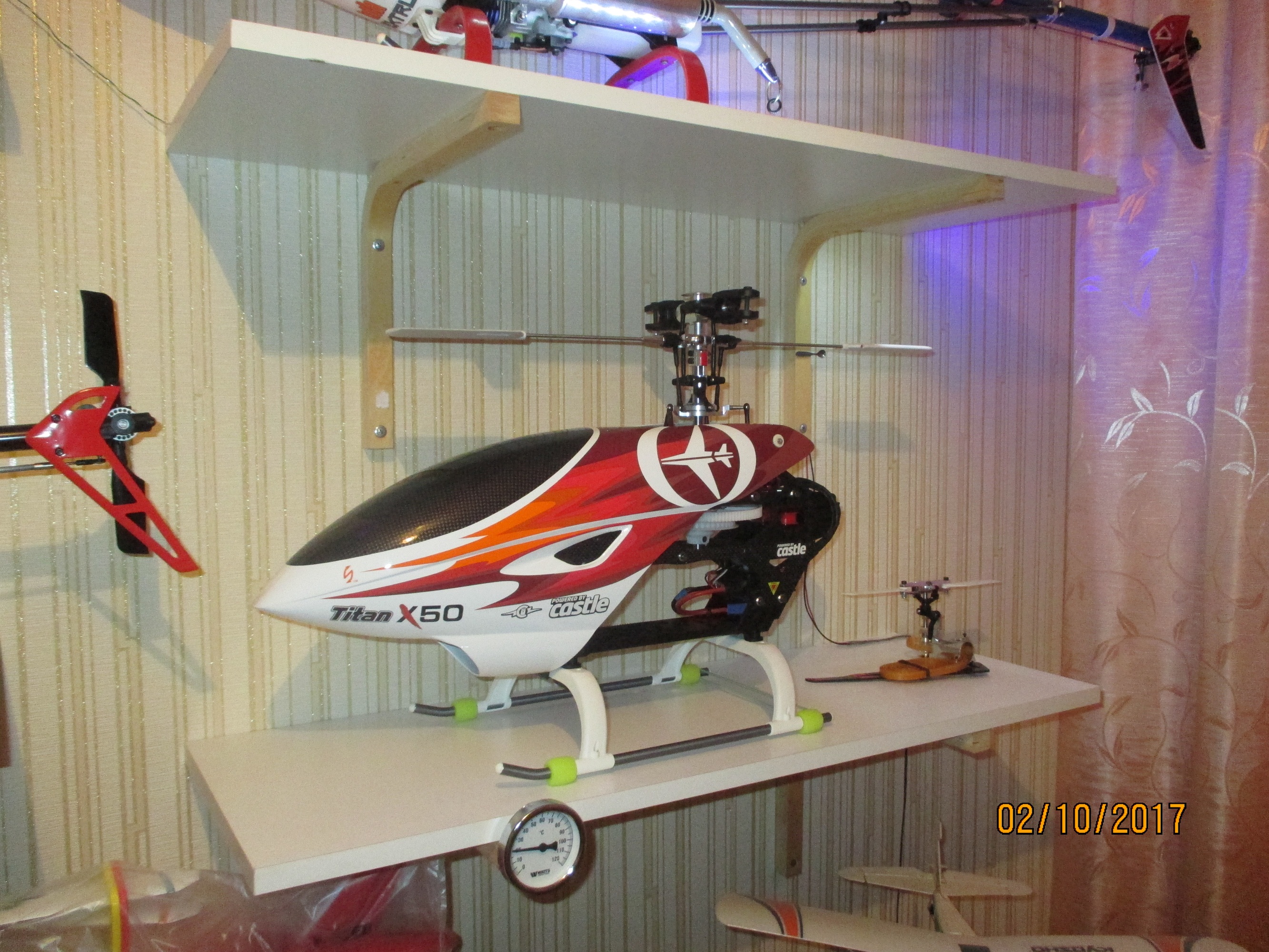

Вертолёт собран, после прибытия лопастей готов к полётам!
...и занял своё место на полочке,
в ожидании лопастей, которых неспешно на оленях везут мне....
Вот так закончился ремонт вертолёта. Как видим, нет ничего невозможного. Стоит только захотеть и поставить цель.
Конечно, это только обзор, более подробного описания делать не вижу смысла, если такая необходимость кому то понадобиться, расскажу без вопросов.
И абсолютно бесплатно.
:good: Всем счастливых полётов!!!!

Вот и конвертировал я вертолёт в FBL.
На прошлых полетушках настроил.
Впечатления от облета положительные)))
