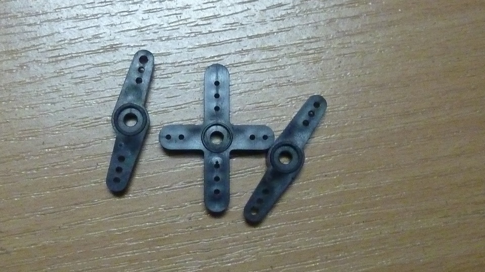

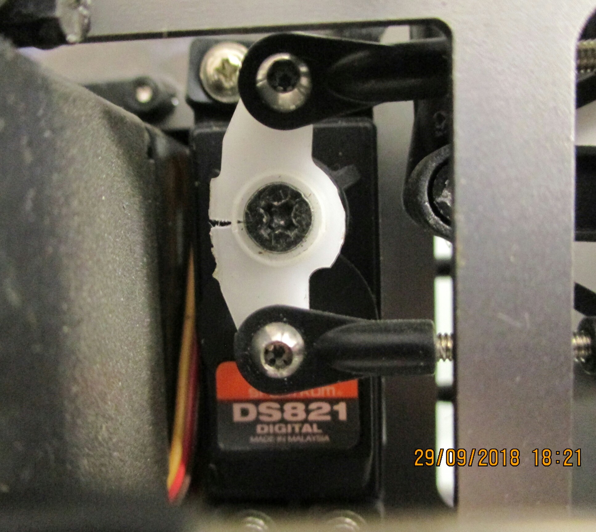

Качалка.
P1030656.JPG [ 229.78 КБ | 1708 просмотров ]
Вернуться к началу
СообщениеДобавлено: 29 сен 2018, 20:47
Не в сети
Сообщения: 944
ФИО: Чугунов Коля
Д.Р.: 07.06.1976
Вот такая
Вложение:
IMG_20180929_194253_530.jpg [ 674.35 КБ | 1705 просмотров ]
Лопнувшая качалка.
Посмотрю, может от других подойдет.
Кто знает, на Спектрумовские сервы от каких подходят????

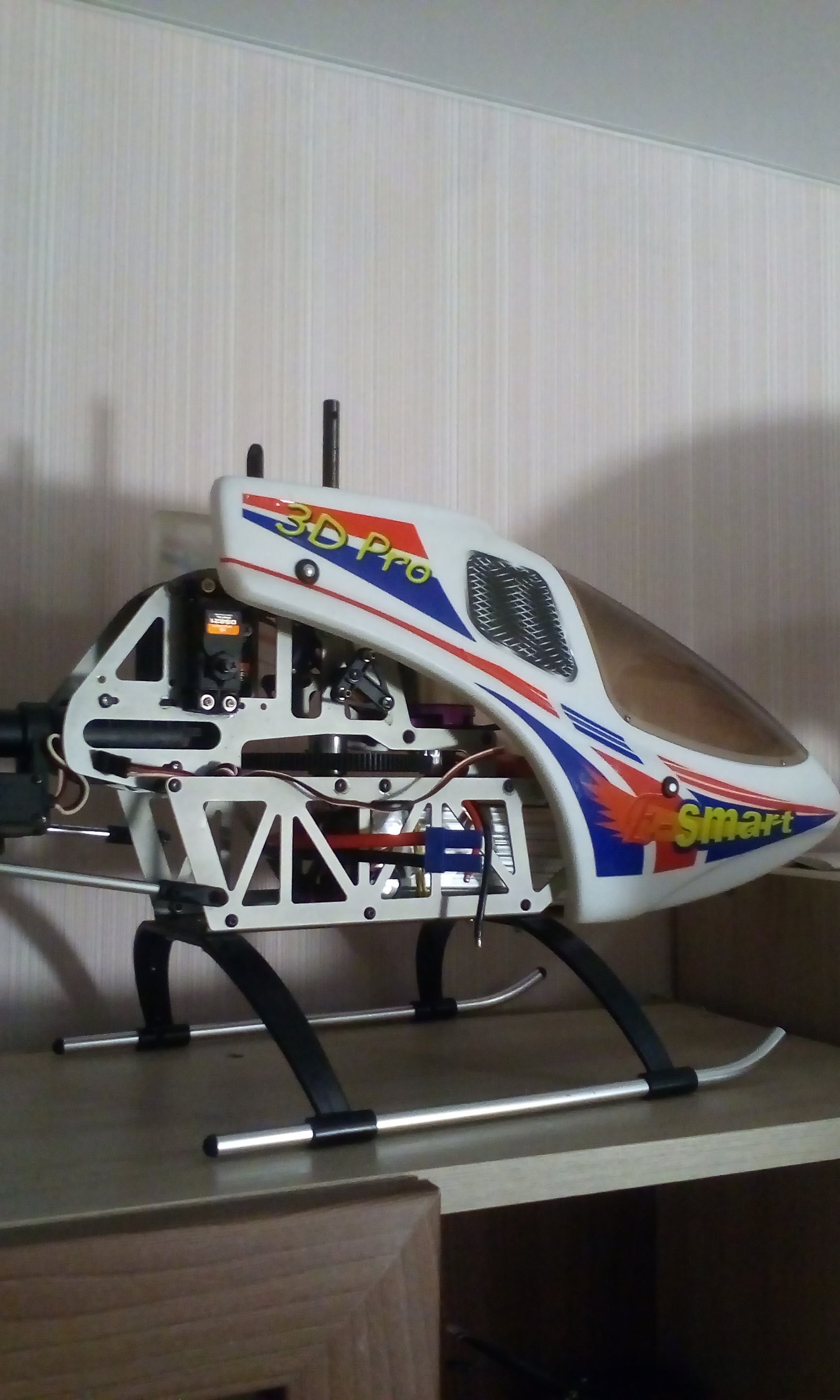

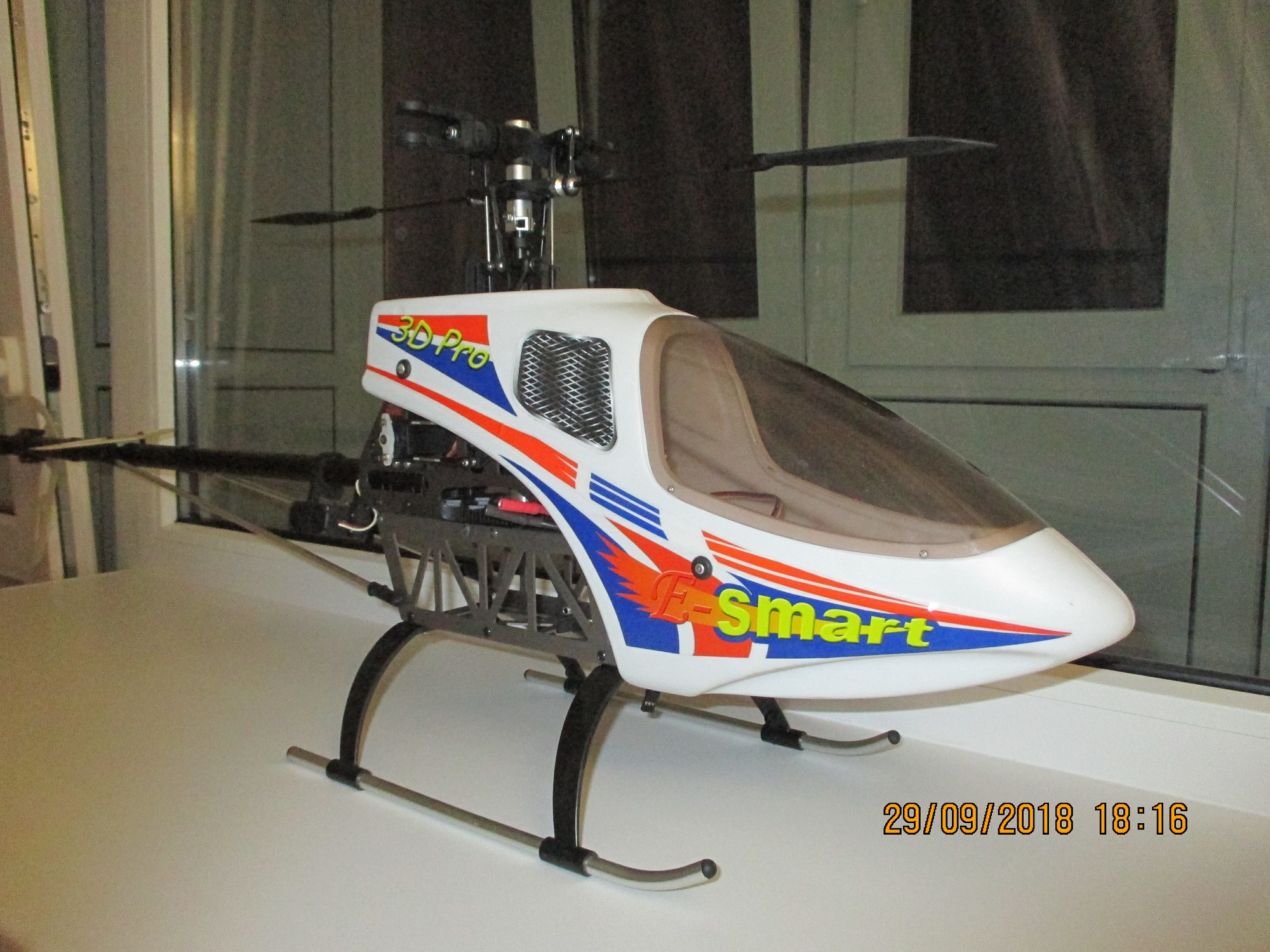

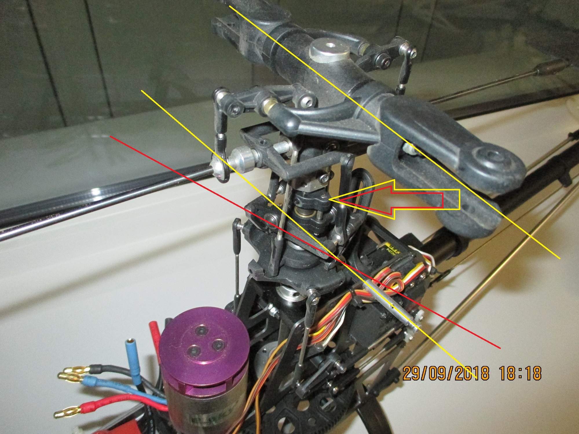

Продолжаю наслаждаться E-Smart'ом!!!!
Вложение:
IMG_0694.JPG [ 997.92 КБ | 1673 просмотра ]
Как уже говорил, к качеству сборки вопросов нет.
Хорошо, Саша, что ты не стал на нем взлетать....

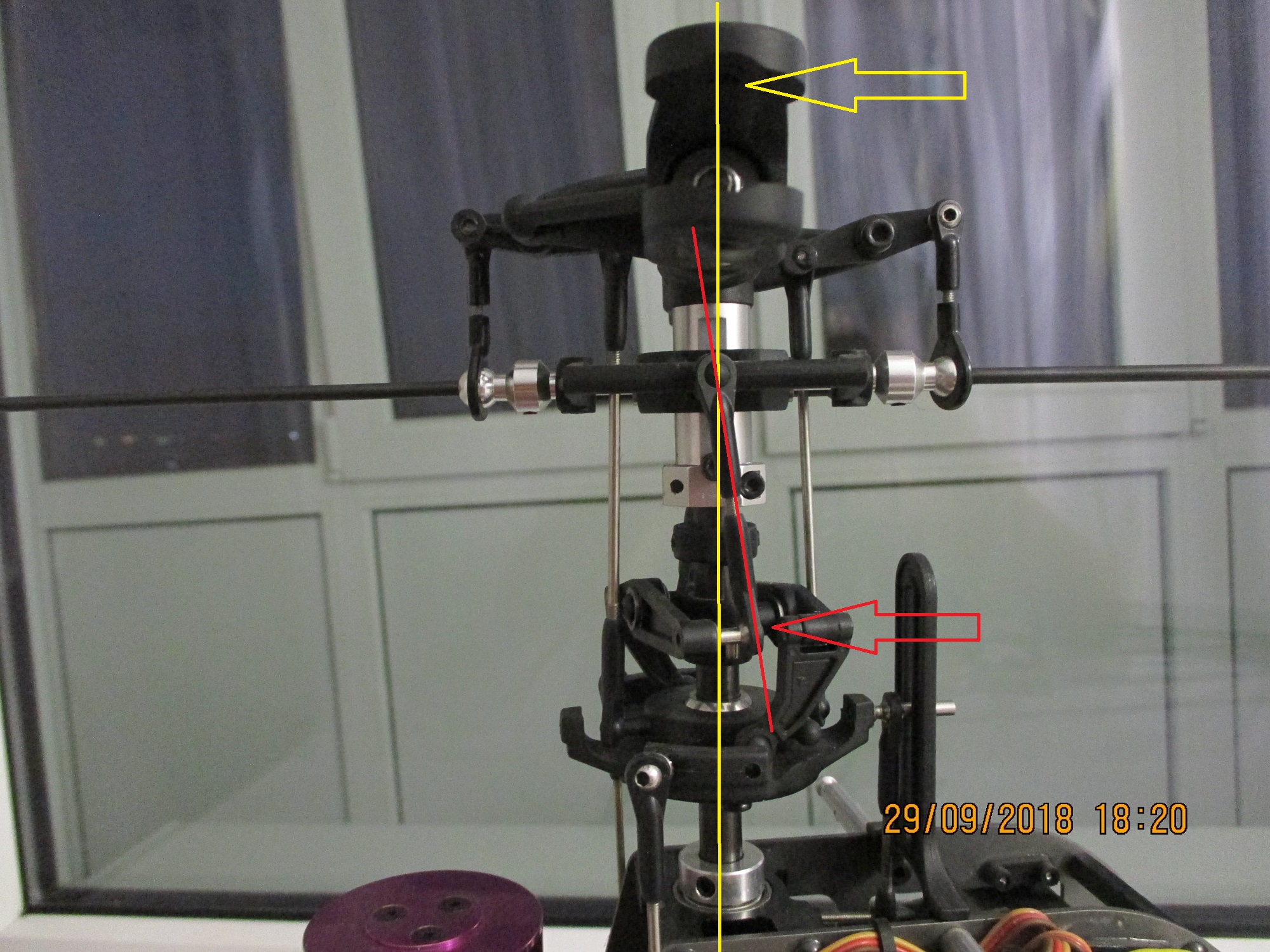

Фазинг тарелки АП настроен неверно!
Это не твоя вина, уверен, в мануале ни слова про это!
Оси шариков вращающейся части тарелки АП ДОЛЖНЫ СОВПАДАТЬ
с осями питчкомпенсатора, осью вращения цапф главного ротора и флайбара.
Все должно быть параллельно - перпендикулярно.
Вложение:
IMG_0700.JPG [ 1.03 МБ | 1673 просмотра ]
Это также очень хорошо видно по тягам, идущим от питчкомпенсатора.
Они должны быть ПАРАЛЛЕЛЬНЫ оси вала главного ротора.
Вложение:
IMG_0704.JPG [ 957.05 КБ | 1673 просмотра ]
Решается эта проблема установкой водила питчкомпенсатора в правильное положение. На других моделях этот узел выполнен, как правило, за одно целое с главным хабом.
Жду выходных, что бы заняться подготовкой к облету))))

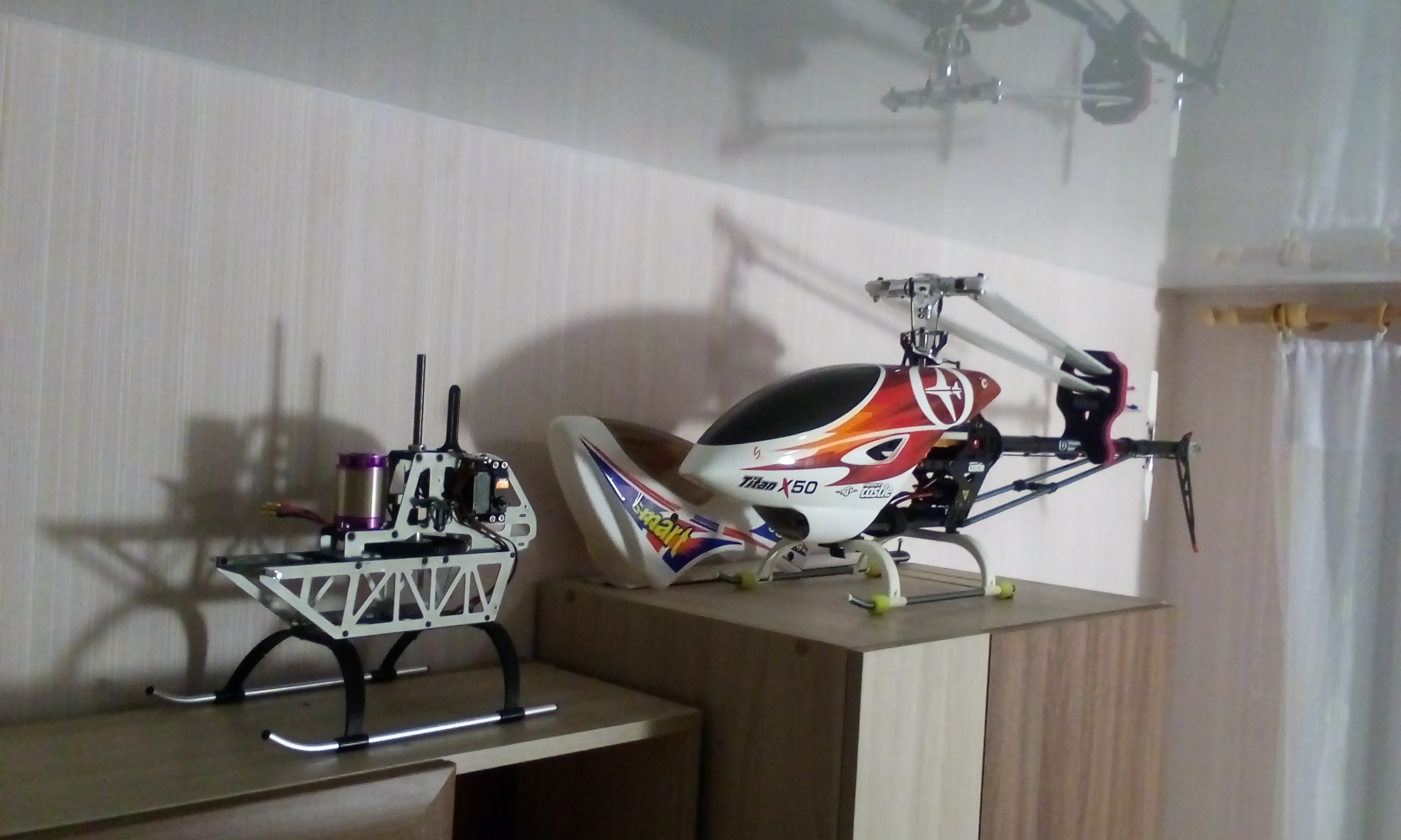

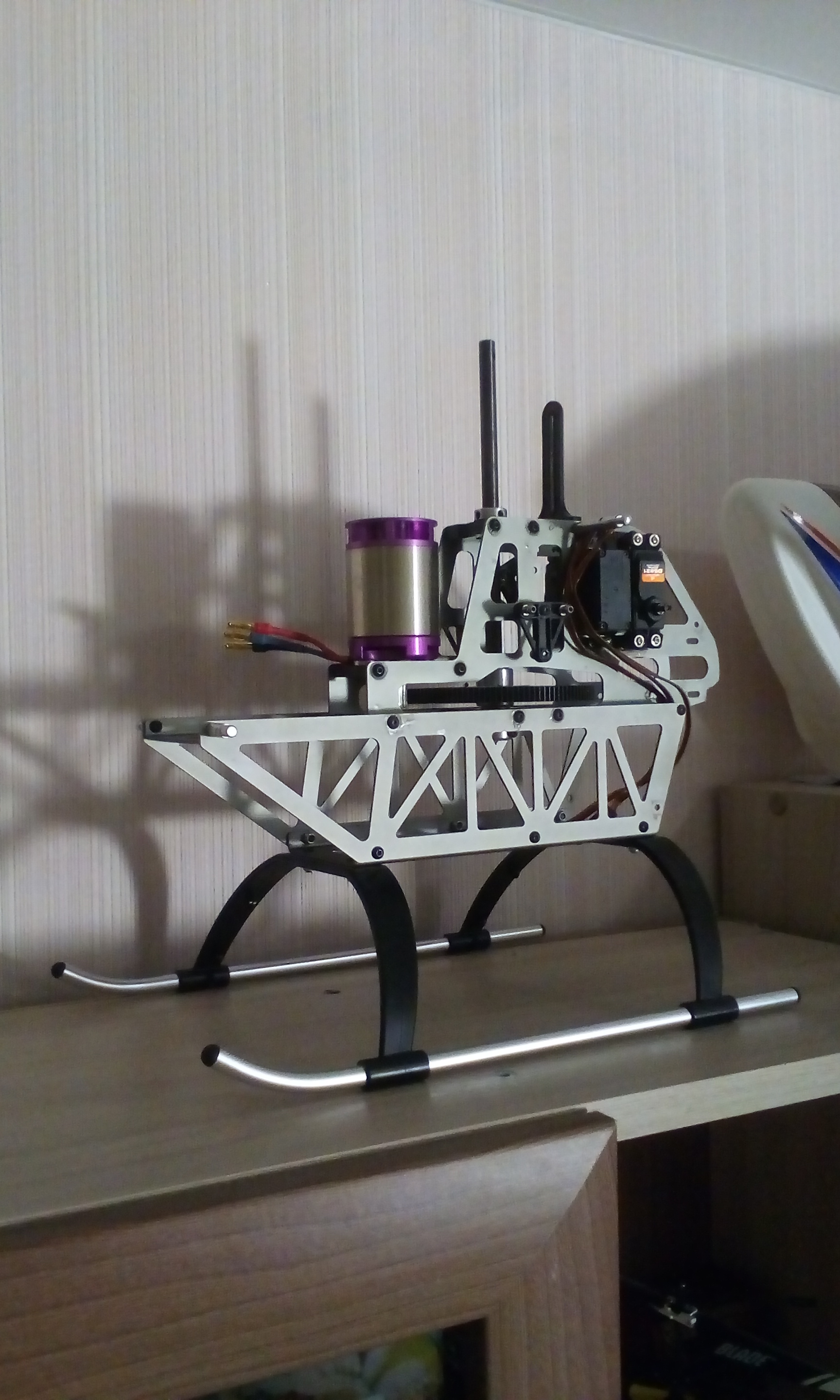

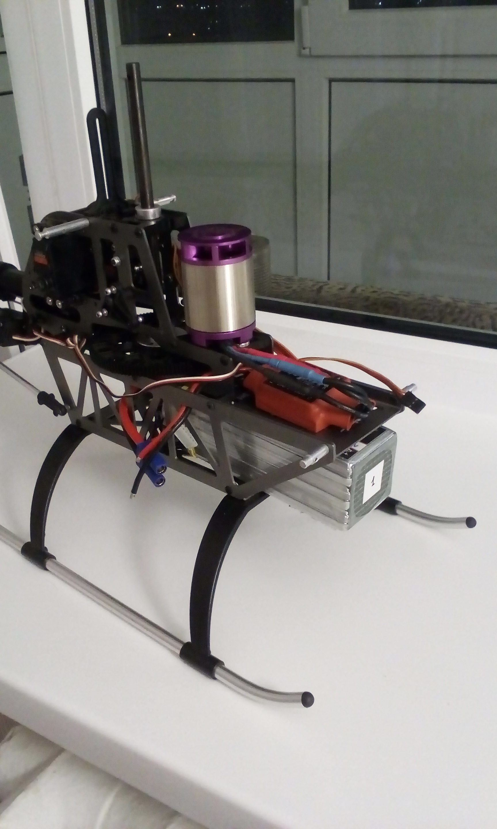

Потихоньку движемся вперед.
Вечером, после работы))))
Прикинул компоновку:
Вложение:
IMG_20181001_184117.jpg [ 953.86 КБ | 1652 просмотра ]
Все понравилось:
Вложение:
IMG_20181001_183349.jpg [ 1.03 МБ | 1652 просмотра ]
Все готово к сборке, уже близко....
Вложение:
IMG_20181001_193124.jpg [ 1.03 МБ | 1652 просмотра ]
Держу пальчики, что бы получить по качалке положительный ответ)))
А пока вертолёт отдыхает))))
Вложение:
IMG_20181001_193249.jpg [ 1.01 МБ | 1652 просмотра ]
По 450-ке все подобрал, продумал. Ждем свободное время))))
