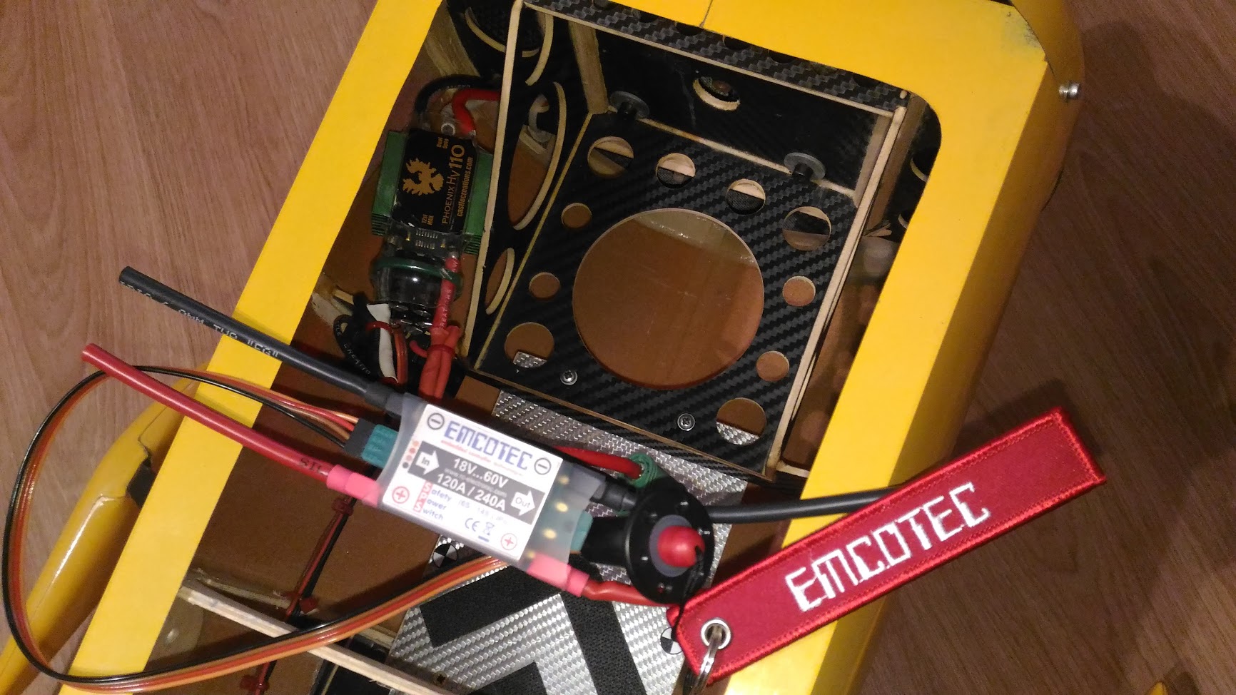

А ближе нет нигде... И если кастловские коннекторы я могу перепаять (насмерть припаяю выключатель к регу, а с рега перенесу на другую сторону выключателя), то колхозить концы для зарядки я не хочу.

В конце недели приедет ВЫКЛЮЧАТЕЛЬ. Припаяю его прямо к регу. Надеюсь Саша Долганов найдет 90ые разъемы. И можно будет попробовать полететь в след выхи.

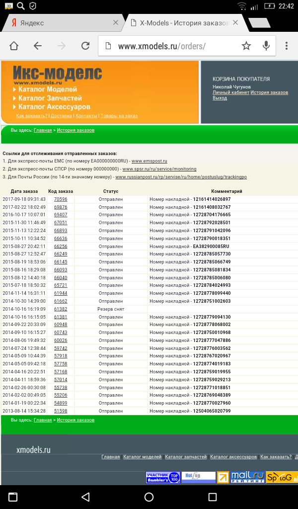

Про x-models. Не реклама.
Хороший магазин.
Есть отправка наложенным платежом. Очень удобно.
Если заказал до 12:00 мск, то о правка в тот же день!
Вчера получил новые стики на аппу. Доехали за 4 дня.
Брал наложенным платежом, т.к. все ресурсы ушли на ремонт 550-ки и подарок брату на свадьбу. Пока ехали, денежка появилась)))))
Не поленился и сделал скрин со своего аккаунта в магазине))) Как видно, основной пик заказов на 2014 год.
Именно в этот период я летал на Align T-REX450SEV2, и вдобавок появился у меня НК-450PRO....
Основная часть заказов - это замена китайских деталей на оригинал от Align....
Вот так НК переродился в чистокровный Align T-REX450PRO))))
Об этом я писал....
Прошу извинить за отход от темы.....

Как считаете, 4.5мм бананы пойдут на соединение рек-выклюк?
- Сообщения: 1211
Re: Krill Thunder 3D
Думаю, пойдут.
ПОЗОЛОЧЕННЫЕ 4.5 мм это под токи 90-130 А. НОМИНАЛ. Ставь не парься, одно НО - если это отдельные " бананы " (без корпуса и соответственно- без ключа) - велика вероятность
переполюсовки, надо быть ОЧЕНЬ внимательным человеком ! т.к. последствия (в этом классе оборудования) ОООЧЕНЬ ДОРОГИЕ !!!!
- Сообщения: 2277
блин... В них провода не лезут... Закажу 6mm бананы. и перепаяю всё.
