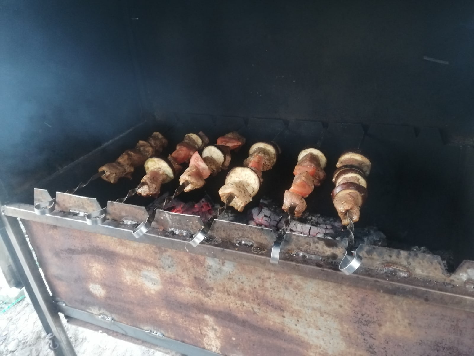

Толщина по моему два с половиной миллиметра ,да прорези для шампуров ,разброс такой потому что что бы было расстояние ,пазы на многих дорогих мангалах есть ,некоторые ленивые но умельцы устанавливают редуктор от стеклоочистителя лобового стекла и делают привод что бы мясо само переворачивалось
Re: Никитины рассказы
Никита, позволь несколько рекомендация... из собственного опыта и ошибок...
Чем больше расстояние между шампурами, тем больше нужно углей... дальше не объясняю...
И еще.. нет поддува... нет вытяжки... нет подготовки угля... И эт как бы уже продвинутая версия
Металл тройку ведет на раз... Через год эксплуатации 2.5мм будет как вентилятор ...Никита писал(а):Толщина по моему два с половиной миллиметра
Никит, да ладно... редуктора не будет...Никита писал(а):разброс такой потому что что бы было расстояние ,пазы на многих дорогих мангалах есть ,некоторые ленивые но умельцы устанавливают редуктор от стеклоочистителя лобового стекла и делают привод что бы мясо само переворачивалось

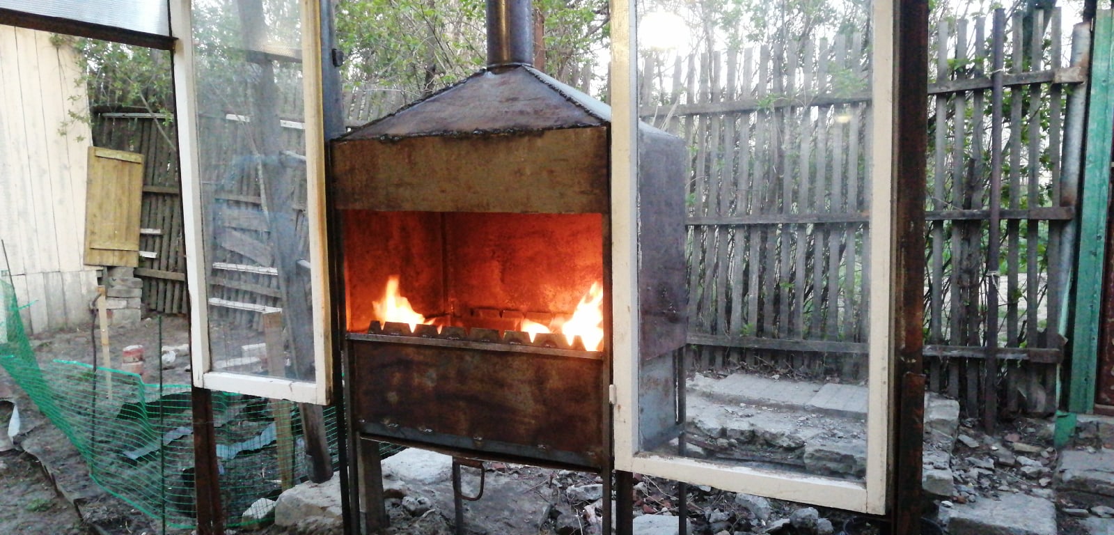

отверстия для потддува я проделаю ,выхлопная труба почти готова , это еще делалось под решетку

Между задней стеной и стенкой мангала маленькое расстояние. Вперед-назад шампур не подвинешь.Я бы там отверстия сделал. И это дно вывалится само после пятой жарки. Вари к нему снизу ребра жесткости.

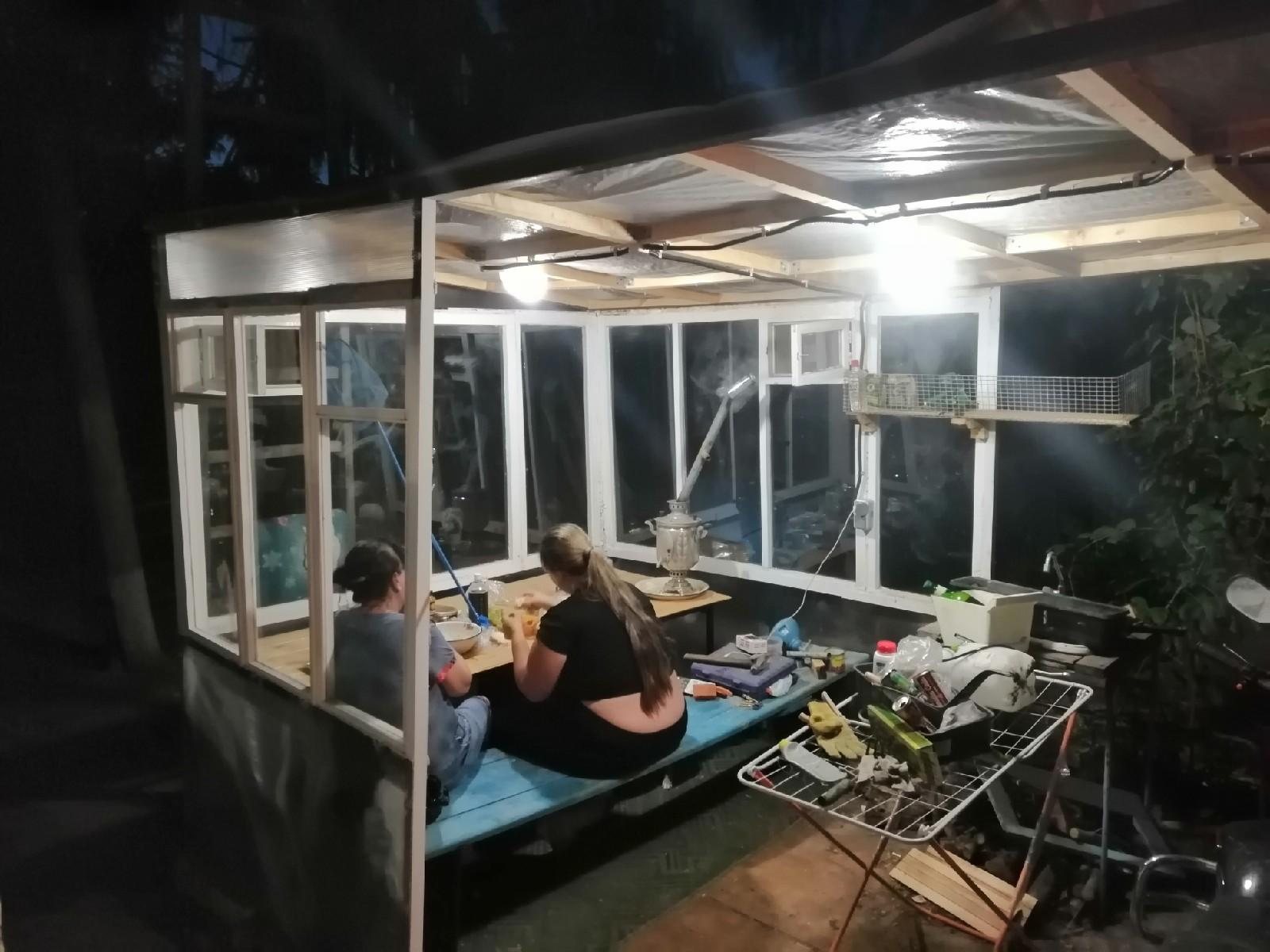

Никита, супер! А оконные рамы для чего? Беседка?
- Сообщения: 1196
Саня, ты не заметил- на оконных рамах есть дужки... Если мангальщику надо на минуту отвлечься, окно закрывается и вешается замок, чтобы нетерпеливые гости не сожрали еще не до конца приготовленное мясо...
А серьезно- Никитос молодец- взял и сделал, выводы по доработкам он сам сделает в процессе эксплуатации.
ПС -у меня в мангале дно и стенки из 5 мм сталюки...

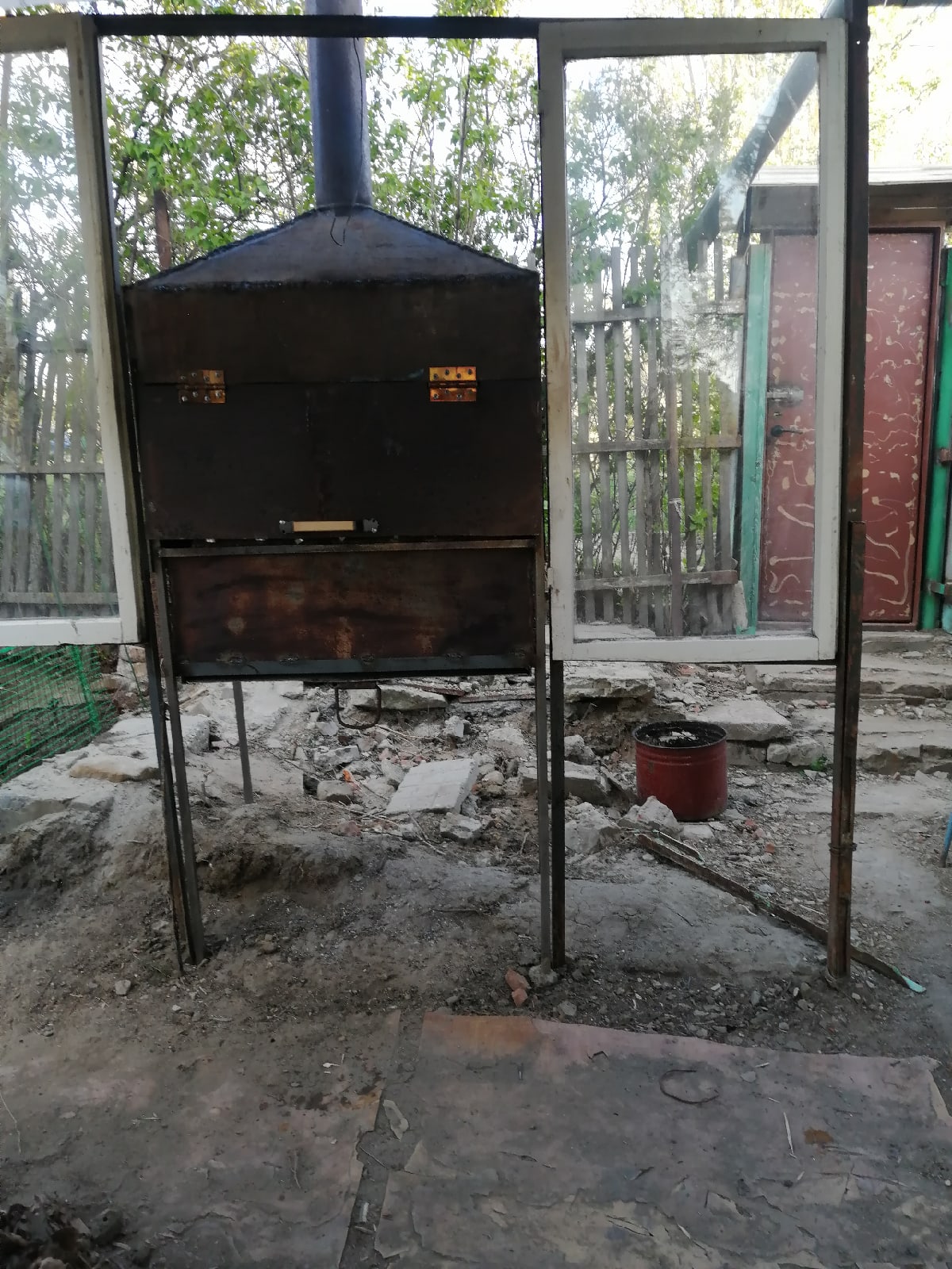

с переди решили сделать откидную дверцу с отверстиями чтом когда горят дрова не задымляло и топку закрывало
с низу это выдвижной поддон ,а дно над ним в нем отверстия чтоб золу вытрехать

ну и в заключении дверца на топке ,грибок на дымоходе и вкусное мяско =)
Никита, а на крайнем фото как раз таки противоугонная дверца от похитителей шашлыка... ?
ДА ,теща подметила что можно в нем коптить еще
