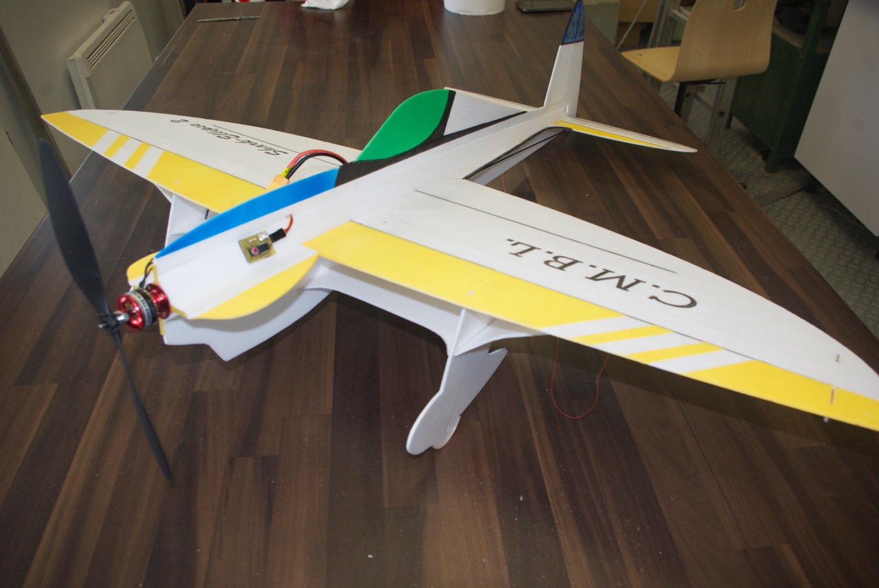

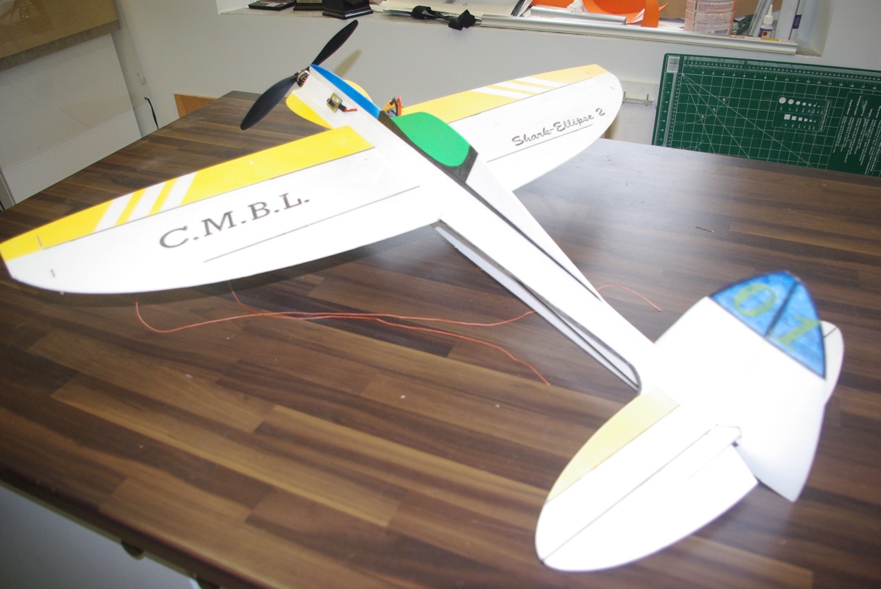

Приветствую моделистов! В планах построить кордовую пилотажку из потолочки, электро.
Планирую использовать плетеную леску для фидера, вместо корд, она не имеет продольного растяжения.
В качестве приемника для мотора: тестер для сервомашинок.
Есть у кого какие нибудь советы и предложения?

Советую почитать пост №97 и видео в нем посмотреть:
http://forum.rcdesign.ru/f95/thread272411-3.html
Что я почерпнул из него:
1. Соотношение боковой поверхности и крыла по площади в пользу боковой поверхности.
2. Регулятор нужен "пилотажный" , обеспечивающий 2 режима.
3. Таймер нужен.
4. Без аэродинамических тормозов не получится с пилотажем.
Ни на фото, ни в описании проекта не увидел этих 4-х важных моментов.

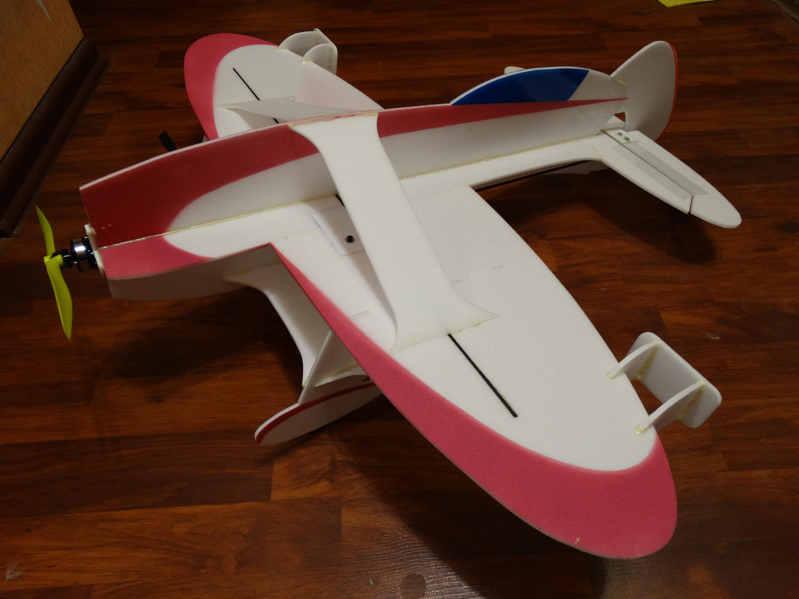

Построил вот такой самолетик Gee Bee в качестве эксперимента. Корды будут 6 метров. Во время теста выяснилось, что акки изза долгого срока службы вышли из строя. Закажу аккумуляторы и буду пробовать

https://youtu.be/ZqhrpIhA3rI
Полетал на старом аккумуляторе, тяги канечно максимум грамм 200, хватило на одну петлю, точнее кувырок. Летал в первый раз за последние 10 лет и получилось довольно таки не плохо, думаю дети должны быстро освоить азы пилотирования.
