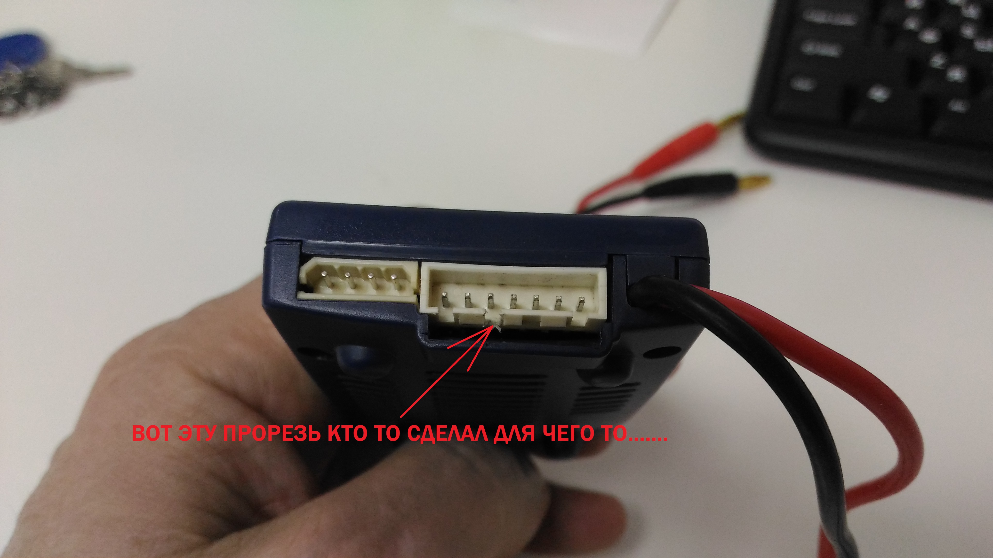

Есть у меня зарядное устройство Гиперион 1210и. С ним есть балансировоное устройство на 6 банок. Я не могу подключить 5ти баночный акк через балансир. Разъём на балансире под 6 банок. Подозреваю, что не хватает какого то шнурка. Так же подозреваю, что третья прорезь добавлена кем то из прошлых владельцев сего девайса.

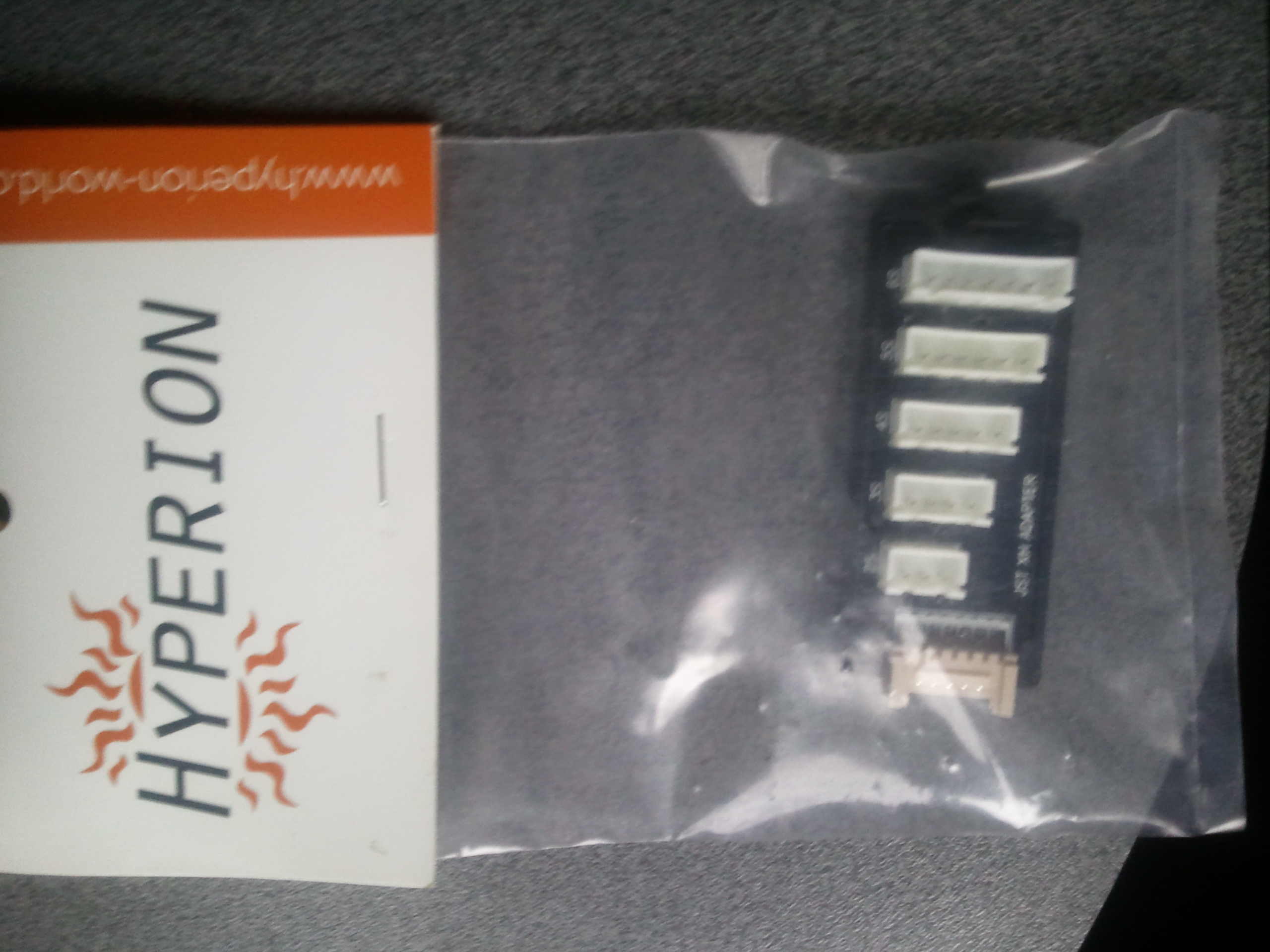

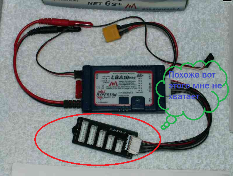

Эту прорезь сделал сам кто-то. Чтобы можно было воткнуть 4 банки и не вешать обведенную на последнем фото плату балансиров. Аналогично можно сделать и для 5, 3 и 2 банок, что полностью заменить то, что тебе "не хватает".
Re: Балансировочное устройство EOS LBA10 Net Balancer
Леша, пластик там слабый.... Можно и так впихнуть туда разъем.... (впихнуть невпихуемое!)
+100500 !A-street писал(а):Леша, пластик там слабый.... Можно и так впихнуть туда разъем.... (впихнуть невпихуемое!)
САШ, к сожалению ЭТО не ЛЕХИН МЕТОД !

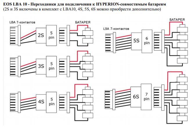

ЛЕША, переходник то под 5S мне тебе спаять совсем не трудно, только вот МАМЫ под 5S (это тот В КОТОРЫЙ фишка ОТ акума вставляется)
у мене сейчас нет в наличии.

Как вариант, срезать лишнее на балансировочном разъеме АКБ.

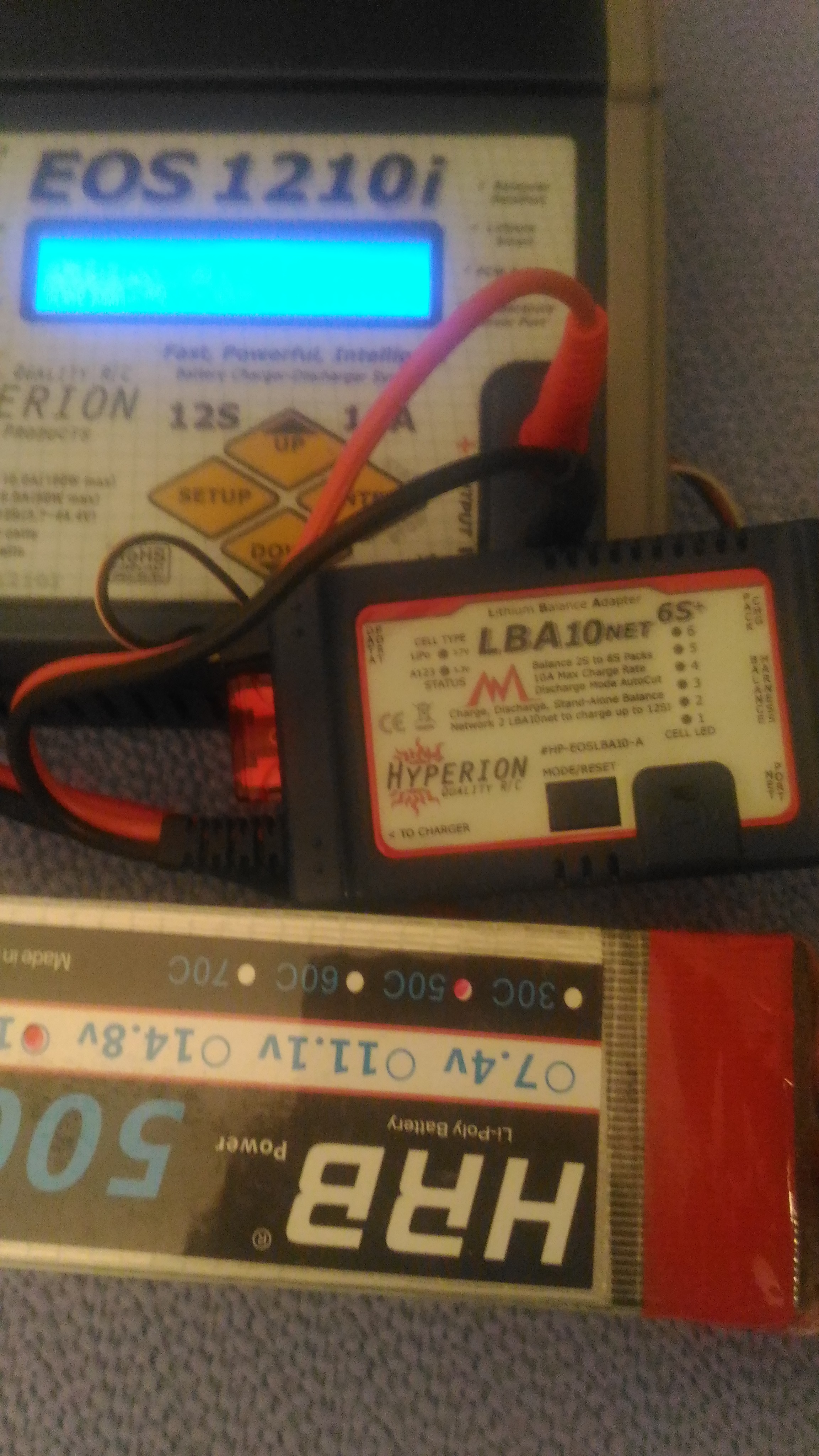

Вчера я пробовал подключить с помощью разъемов от какой то старой кЕтайскай зарядки и от аймакса. Нихрена.... Попробовал впихнуть невпихуемое.... результат тот же.... А потом обратил внимание, что на балансире не горит ни один индикатор.
Может он уснул навсегда?

да там подбирать ничего не надо. Достаточно сделать ещё одну дополнительную прорезь.

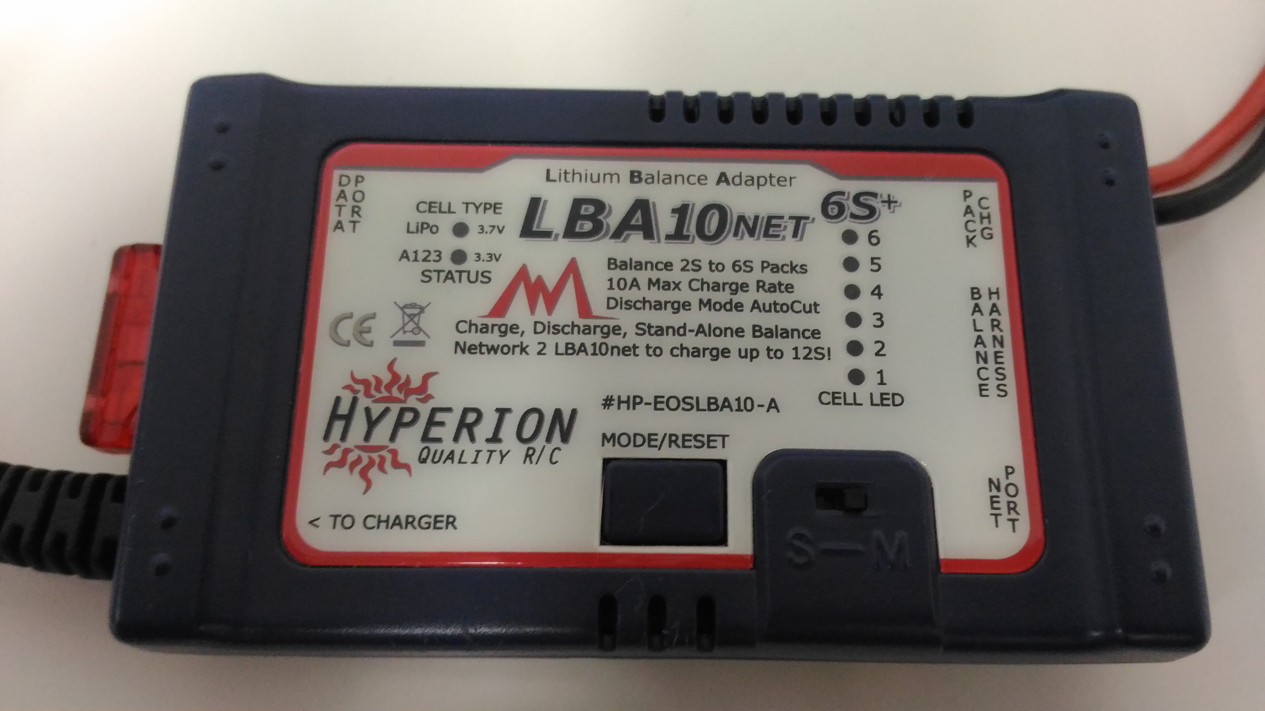

Ну или так. Больше беспокоит другое: После подключения балансира к заряднику и дата-кабеля к заряднику, на балансире индикаторы горят?
