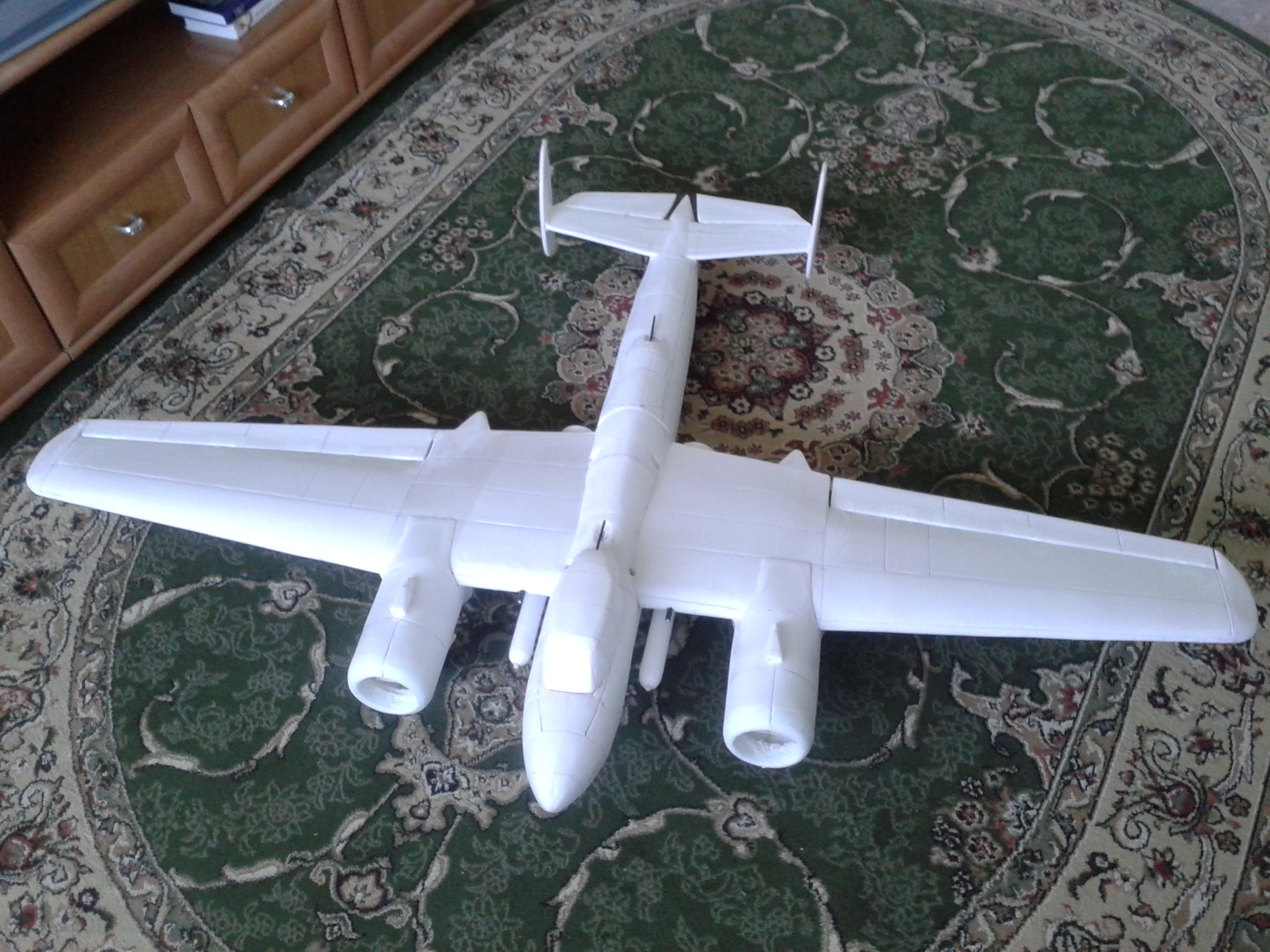

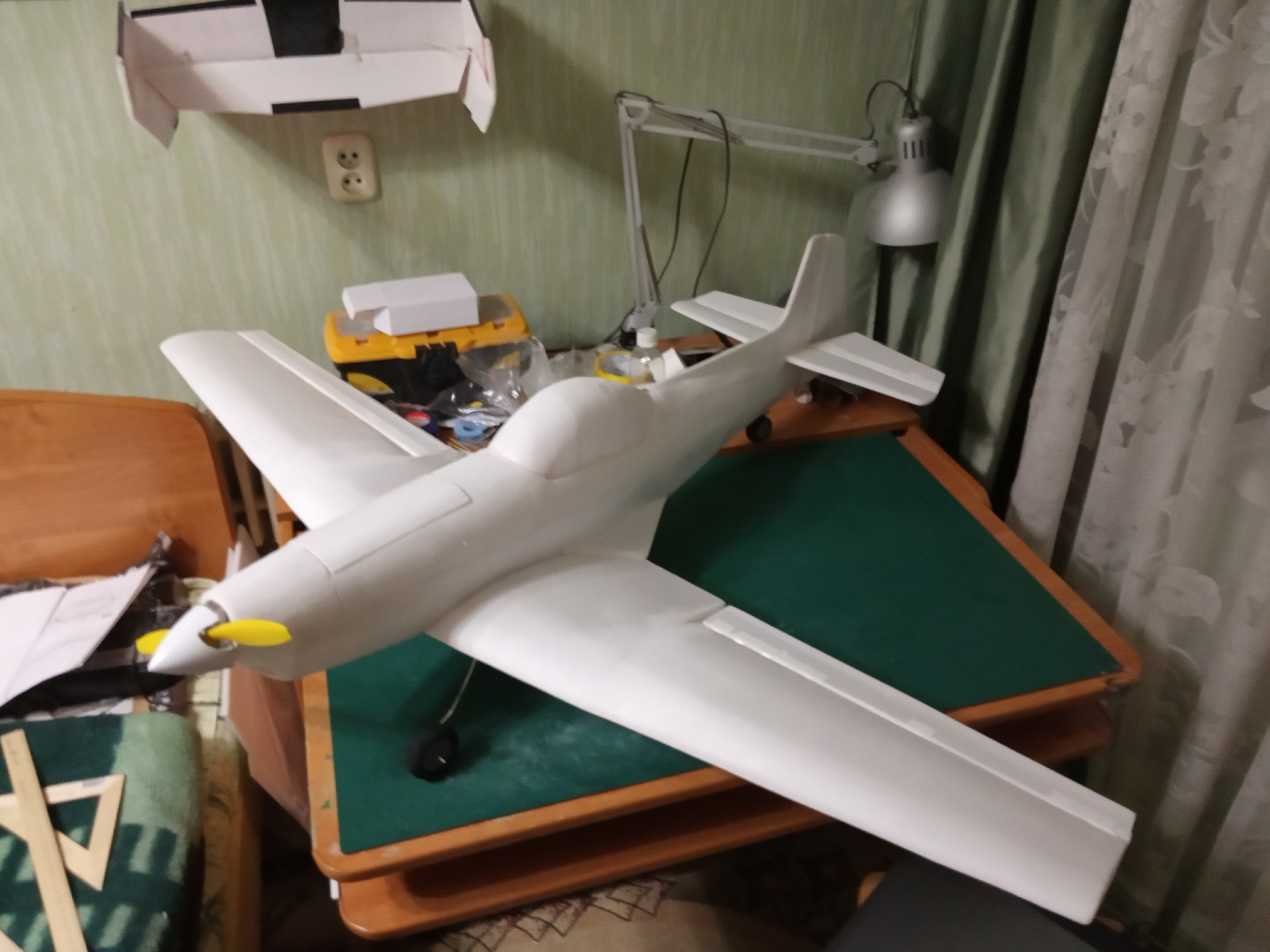

Мелочевку доделал , к покраске готов . Есть пара ошибок , но переделывать не хочу , надоело . Консультацию у Леонидыча получил , краску купил , начинаю красить . Надеюсь сильно не изговняю .
Сообщения: 835
Re: Снова двушка.
Ждемс.

ВВМ писал(а):20181124_082745.jpg Мелочевку доделал , к покраске готов . Есть пара ошибок , но переделывать не хочу , надоело . Консультацию у Леонидыча получил , краску купил , начинаю красить . Надеюсь сильно не изговняю .
и даже без покраски смотриться классно!
а терпение есть (и время) так сделать!!! :)

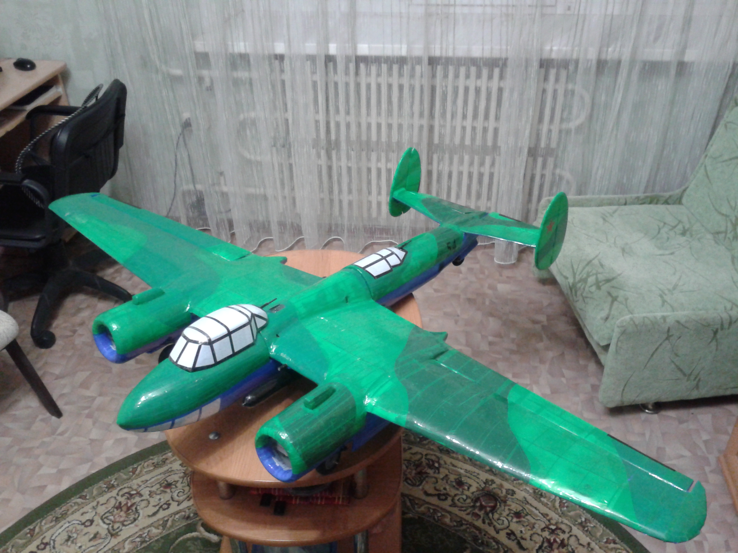

Покрасил в комуфляж , получилось шикарно . НО ! По недосмотру и разгильдяйству краска оказалась интерьерная вместо фасадной , прозрачный скотч , которым планировалось сверху оклеить , на ней совершенно не держится . Покрыл сверху разбавленным "Титаном " Скотч стал держаться , но хорошей прозрачности нет . Получилась фигня , не понравилось . Такой порнографии у меня еще небыло ! Хотел было удавиться со злости , очень жалко своего труда . Завтра буду всё счищать , как то , смывать и придумать другой вариант .
Re: Снова двушка.
я красил Ла 7 акриловой краской, правда модельной , скотч приглаживал утюжком .
Re: Снова двушка.
Самолёт 1600мм размах , модельная краска как то дорого . И прозрачный скотч очень слабый , не даёт такой прочности как цветной . Для модели из пены это может не столь критично , а для потолочки оказалось плохим вариантом .
Re: Снова двушка.
ну я щас строю из подложки под ламинат ,как вариант просто покрасить темные полосы и обтянуть модель зеленым скотчем ,а синий с низу и голубой
Re: Снова двушка.
Пол дня отчищал крыло от краски . Очень геморойно , кое как отскоблил . Размачивал водой , потом тряпкой и наждачкой . Теперь тоже самое надо произвести с фюзеляжем. Кили и рули высоты похоже проще будет сделать заново .
Re: Снова двушка.
когда Ла 7 строил тоже обтянул его как Ил2 бумага на титане ,но как говорится что то пошло не так ,так же сидел обдирал эти остекленевшие ,,какашки ,,потом шпатлевал и красил

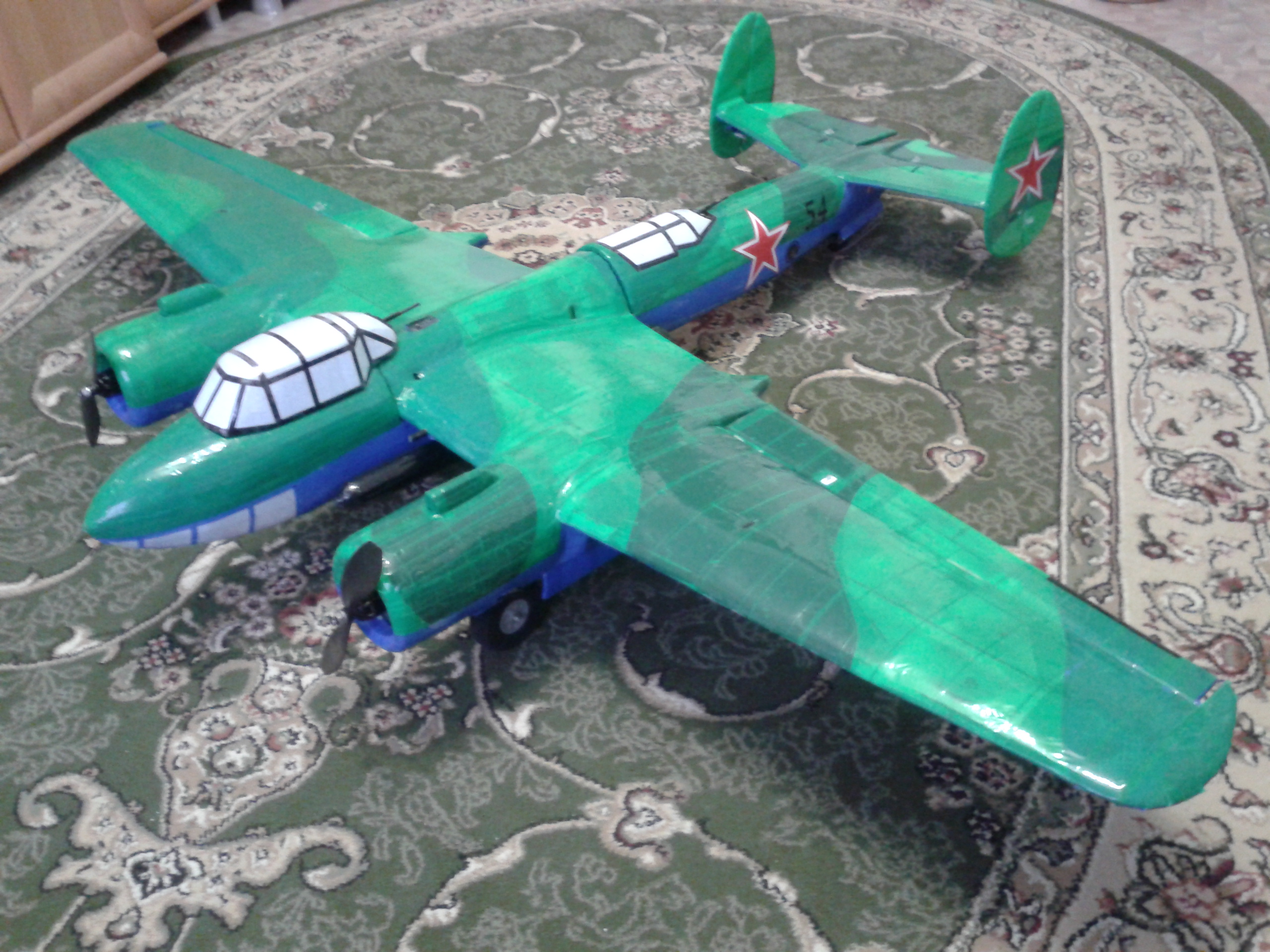

Оформил я всё таки эту многострадальную модель . Осталось спаять проводку и всё запихнуть внутрь .
Re: Снова двушка.
НОРМАЛЬНО =) ЗВЕЗДЫ НА КИЛЕ ПО БОЛЬШЕ =)))
Re: Снова двушка.
Больше небыло , потом сделаю и на килях и на крыльях .
Re: Снова двушка.
только если что звезды с верху крыльев не изображали

[attachment=0]20181207_151820.jpg[/attacа hment] Дособрал я самолёт . Моторы снял с четырёхмоторник , коки пока не приехали . Герман задарил звёзды , смотрятся здорово . Завтра с дедом Саней облетаем на Горной . Если полетит . Получился очень тяжелый - полётный вес 2кг , нагрузка 60г х дм . Посмотрим что получилось .
Сообщения: 1202
Re: Снова двушка.
2кГ.... однако...

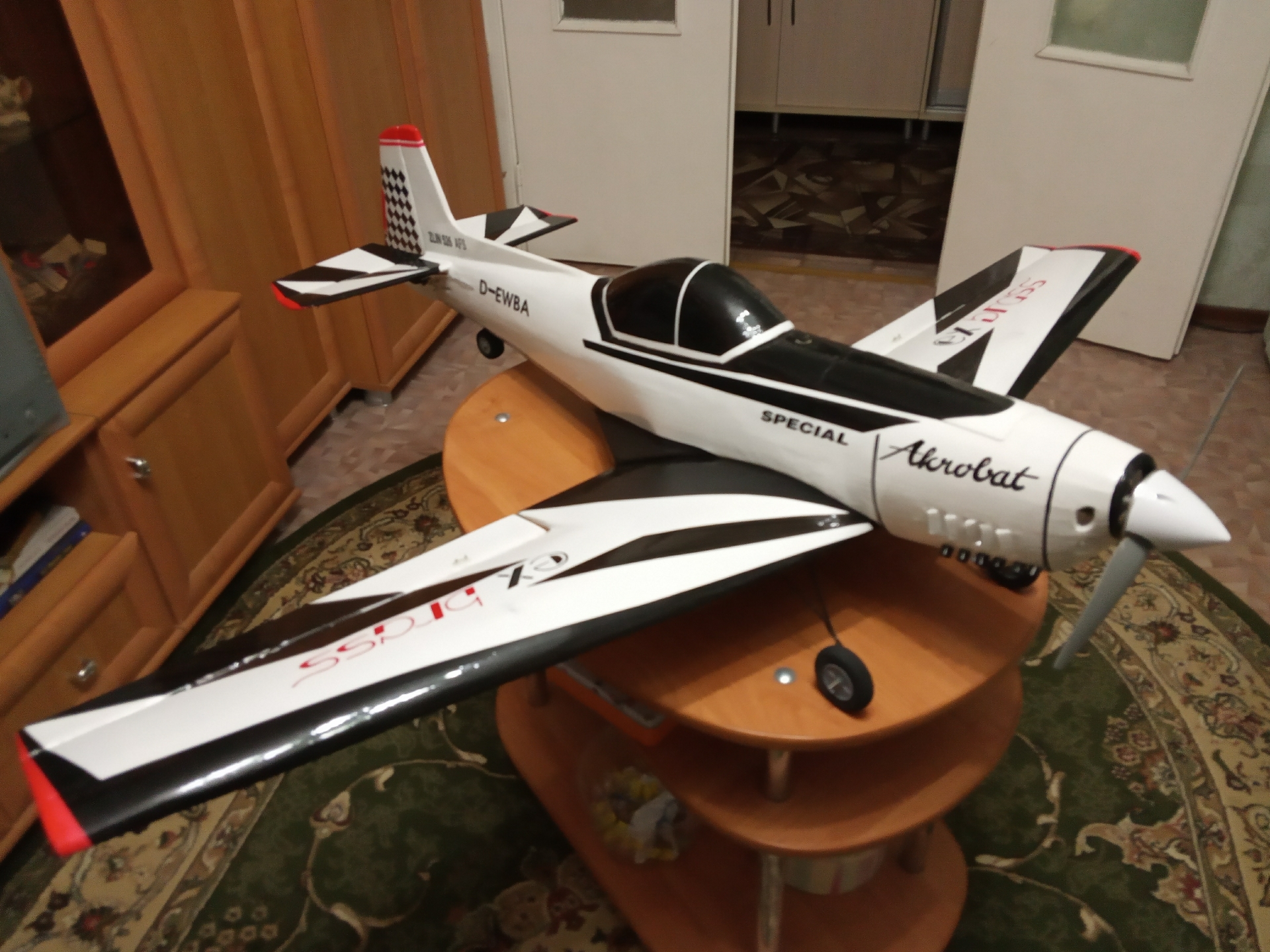

Re: Снова двушка.
Не двушка, но чтоб не создавать лишнюю тему. Пока зима обновляю парк. На особую копийность не претендую. Это Злин - Акробат. Осталась оклейка. Кок Алексея подошел отлично.
Сообщения: 835
Re: Снова двушка.
Я люблю такие самолеты!

Re: Снова двушка.
Доделал Акробата , получилось вот так . В воскресенье может облетаю .
Re: Снова двушка.
ВВМ писал(а):Кадр - 1.jpgДоделал Акробата , получилось вот так . В воскресенье может облетаю .
Надо отобрать у тебя спички и зажигалки!
Re: Снова двушка.
Володя, сам вырезал надписи? Или какую-то нанотехнологию освоил?
Сообщения: 1202
Re: Снова двушка.
Волшебник...
Re: Снова двушка.
aaz38 писал(а):Володя, сам вырезал надписи? Или какую-то нанотехнологию освоил?
Это плотерная резка , заказывал у рекламщиков .
