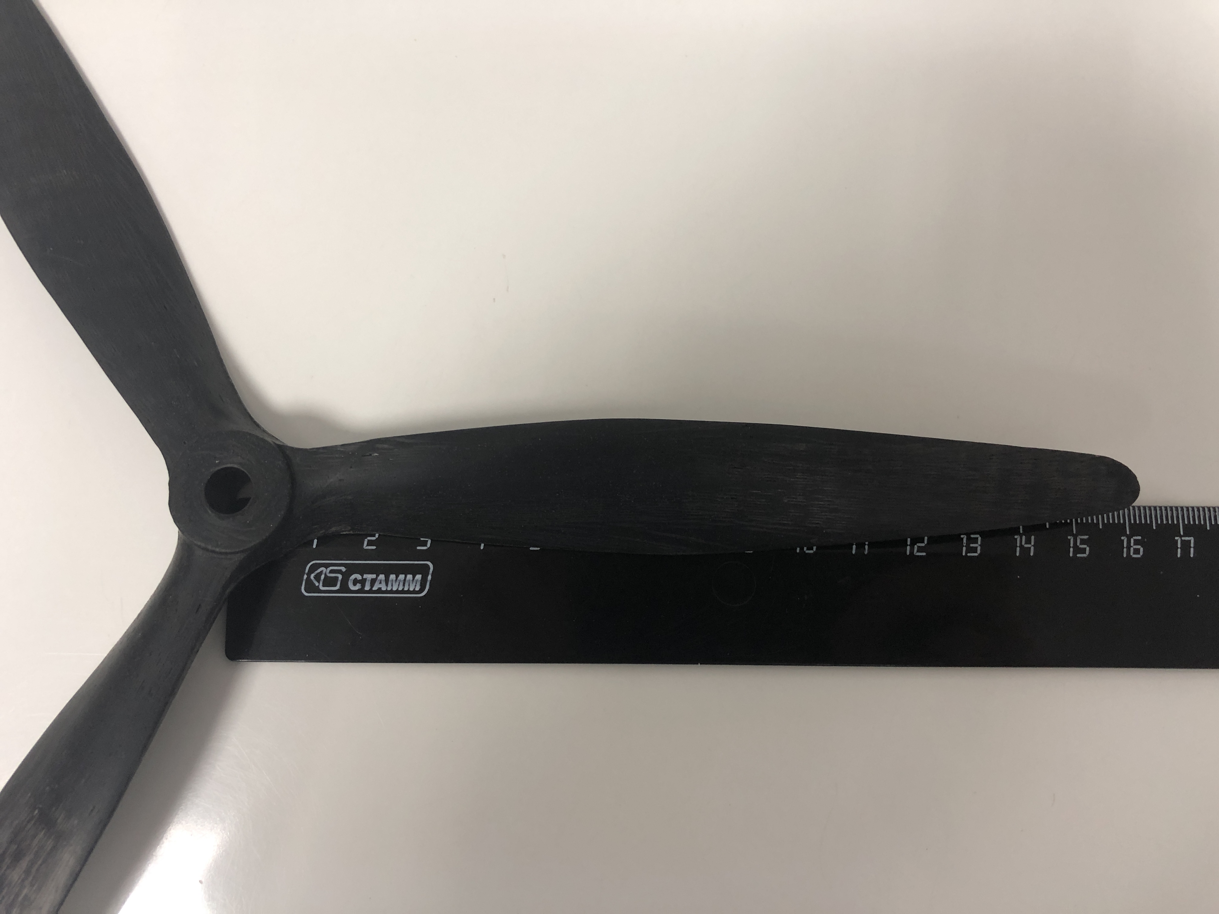

А на нём 14тый винт , а лучше бы думаю 16тый .Алексей Арчаков писал(а):У Гены полно маленьких трехлопастных винтиков

Я думаю 16тый вы этим мотором не раскрутите, а 14тый норм. А если ставить трех лопастной, то 13тый. И он примерно такой и есть.ВВМ писал(а):А на нём 14тый винт, а лучше бы думаю 16тый .
Re: Снова двушка.
Да, это 14тый винт. Если не нужен, я бы купил. Надо тогда кок заказывать. Мой мотор с 14тым двухлопастным даёт 2,5 кг тяги, но такое чувство, что он недогружен. Но это надо пробовать на стенде и смотреть по току. 13тый тяги не даст - у мотора мало kv.

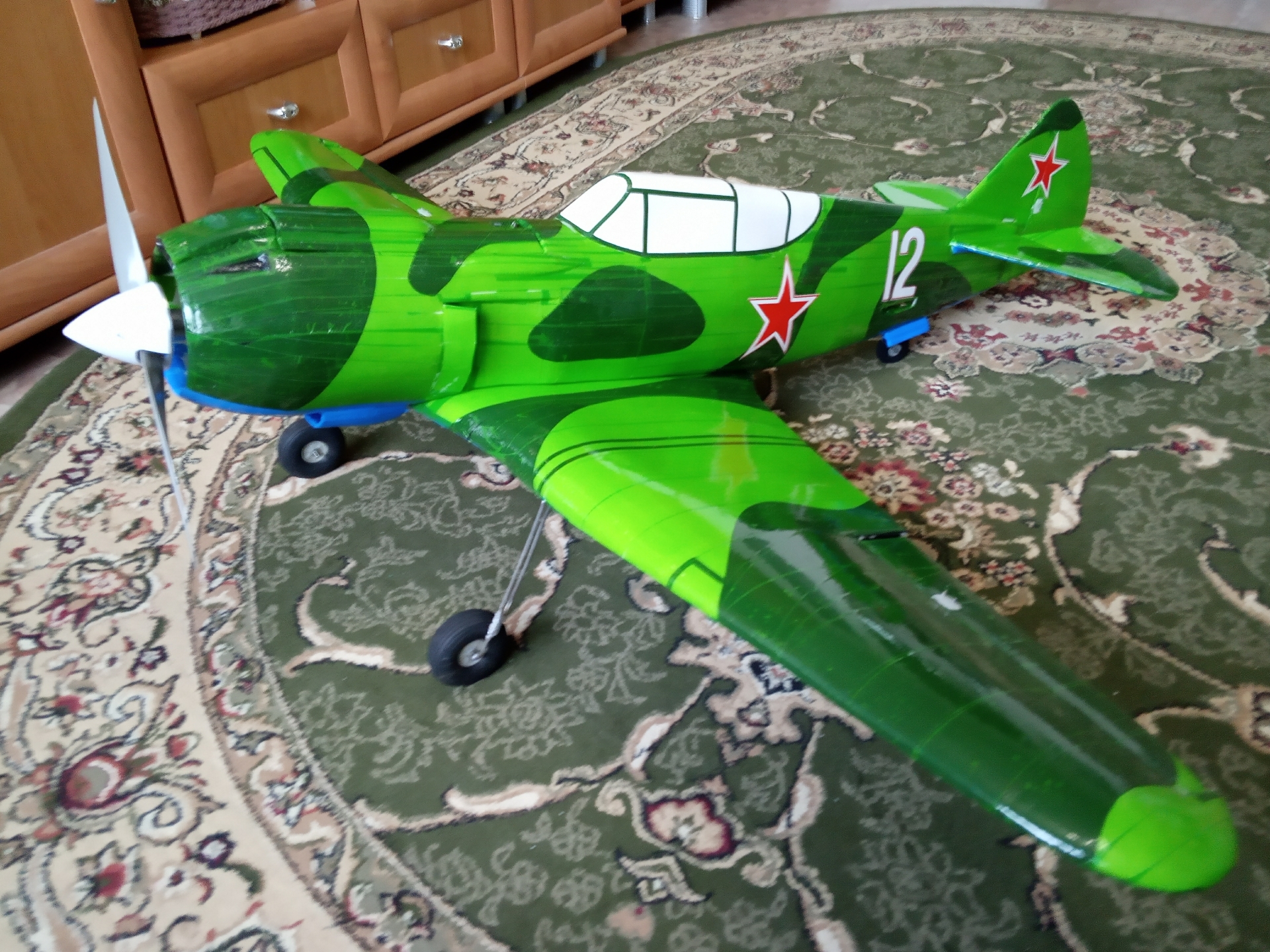

Готово . Вблизи оклейка коряво получилась , но лучше не вышло.
Re: Снова двушка.
Молодец красиво =)

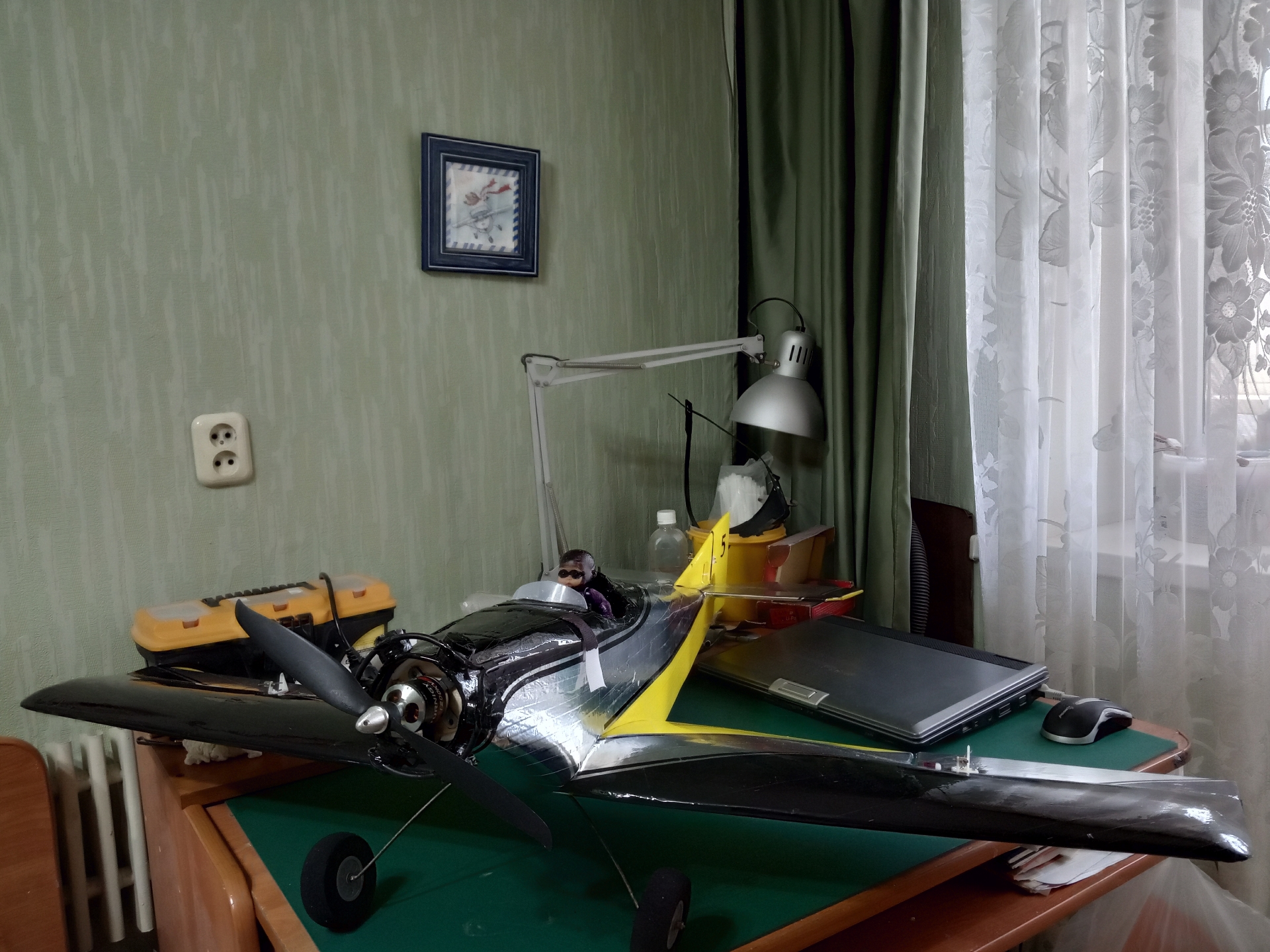

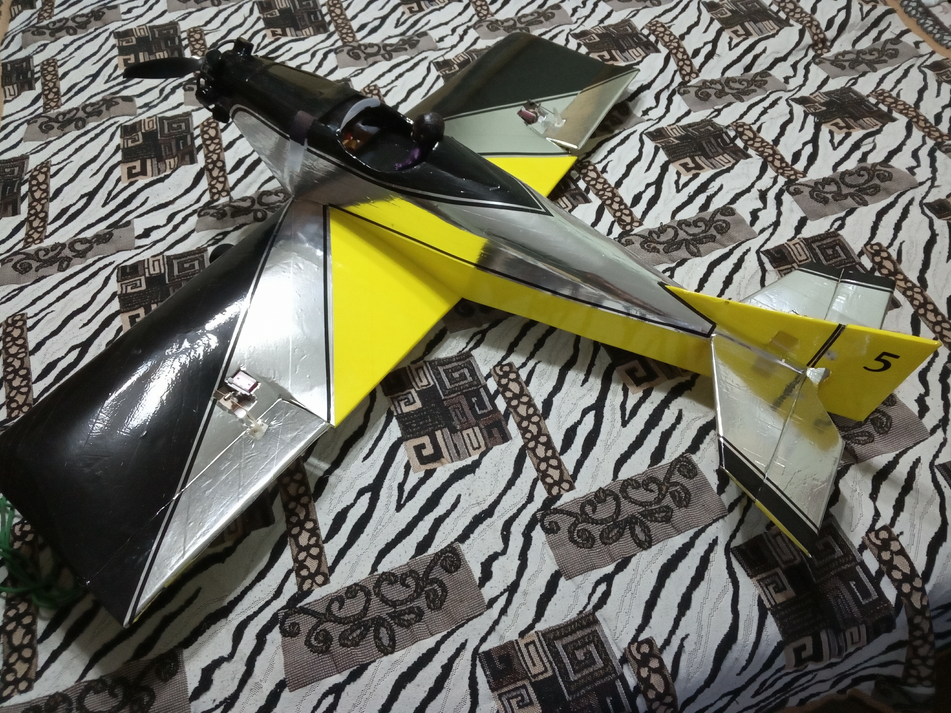

Пока работы мало построил новую модель . "АНТ-1"
Re: Снова двушка.
Супер!
А с другого ракурса фото можно?
И ТТХ, и ВМГ пожалуйста.
Re: Снова двушка.
потолочка размах 1200мм , полётный 1200грамм , нагрузка 36г х дм , мотор турнига G - 10 1200 kv , акум 3s 2600ma . С винтом 11" х7" тяга 1600 грамм . Если погода позволит облетаю.

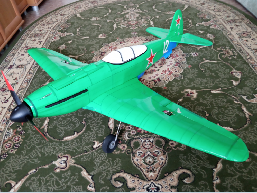

Закончил новую модель , завтра может облетаю .
- Сообщения: 1211
Re: Снова двушка.
Бронекапсулу сделал? В бой против деда Сани?
Re: Снова двушка.
Красавец самолёт!!!!!ВВМ писал(а):Кадр - 1.jpg Закончил новую модель , завтра может облетаю .

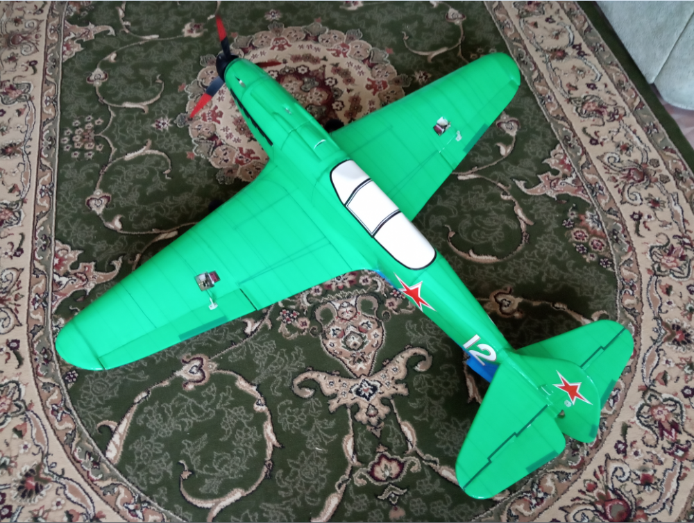

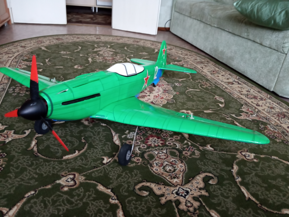

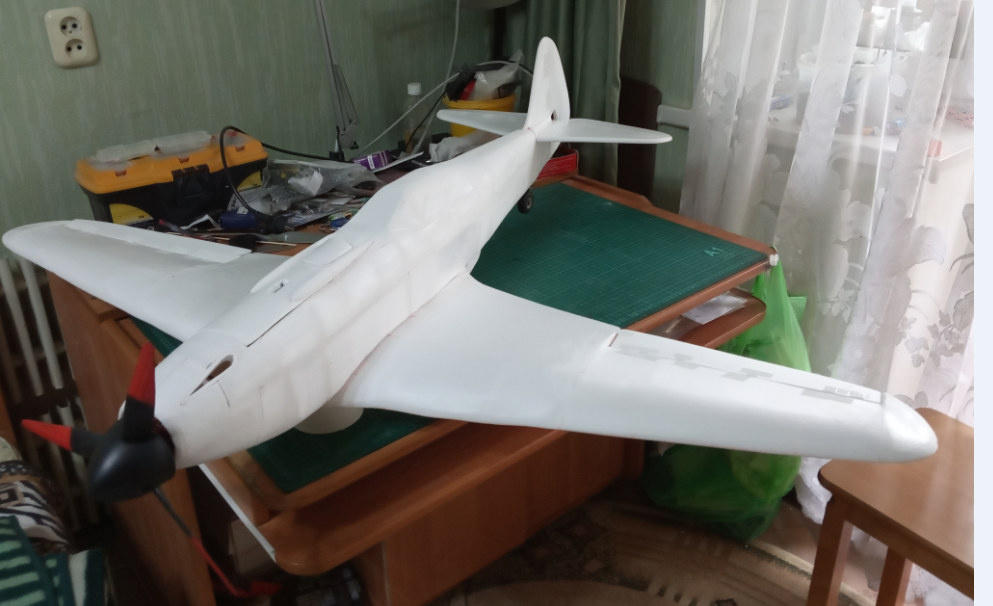

Потихоньку собрал ЯК-3 , осталась мелочевка и оклейка.
Re: Снова двушка.
Володя, ты молодец!
Re: Снова двушка.

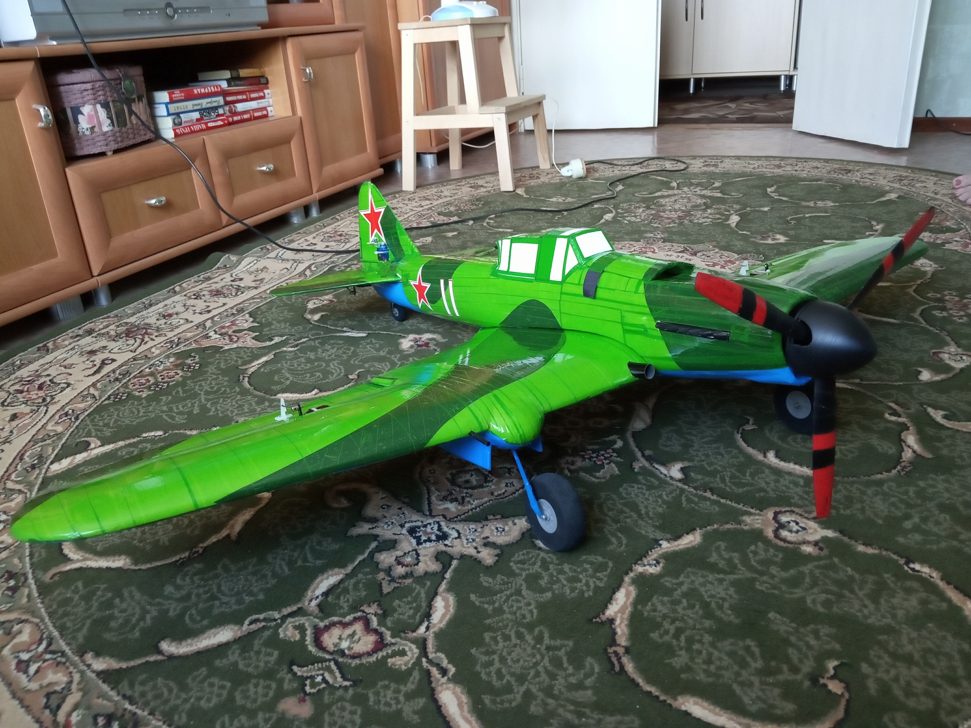

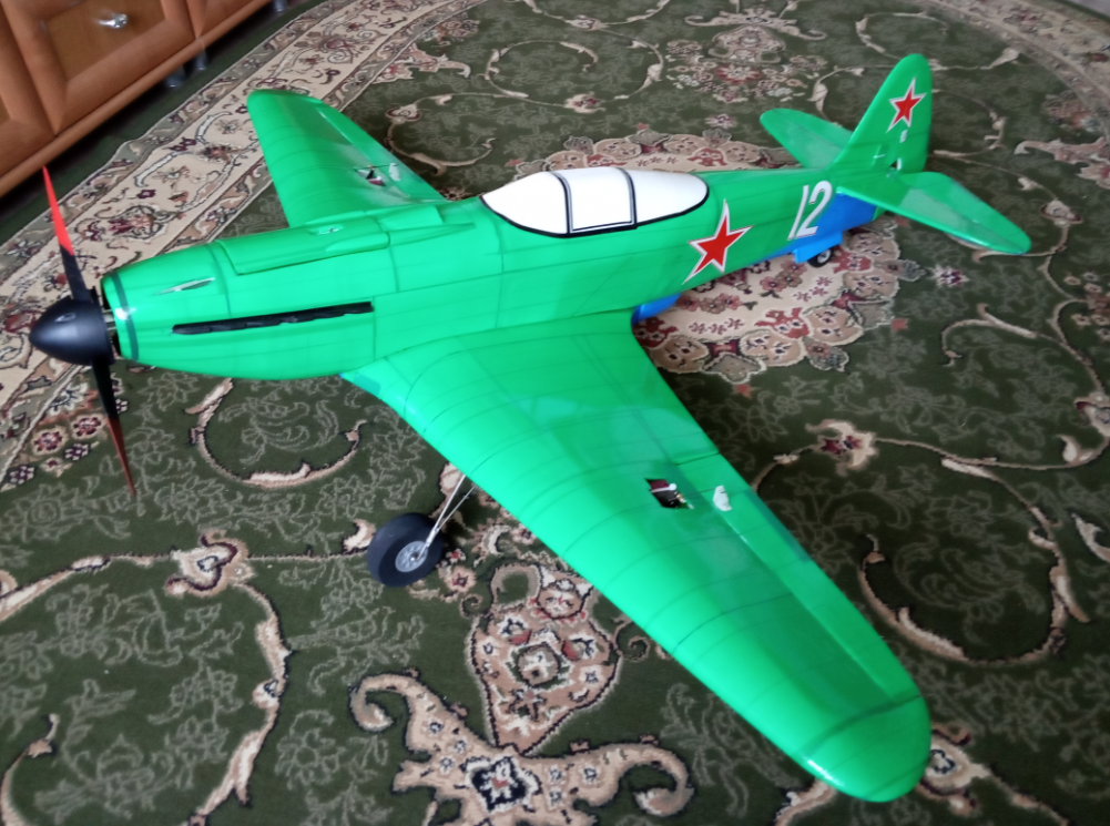

получилось вот так.
- Сообщения: 834
Re: Снова двушка.
Когда полетим?????

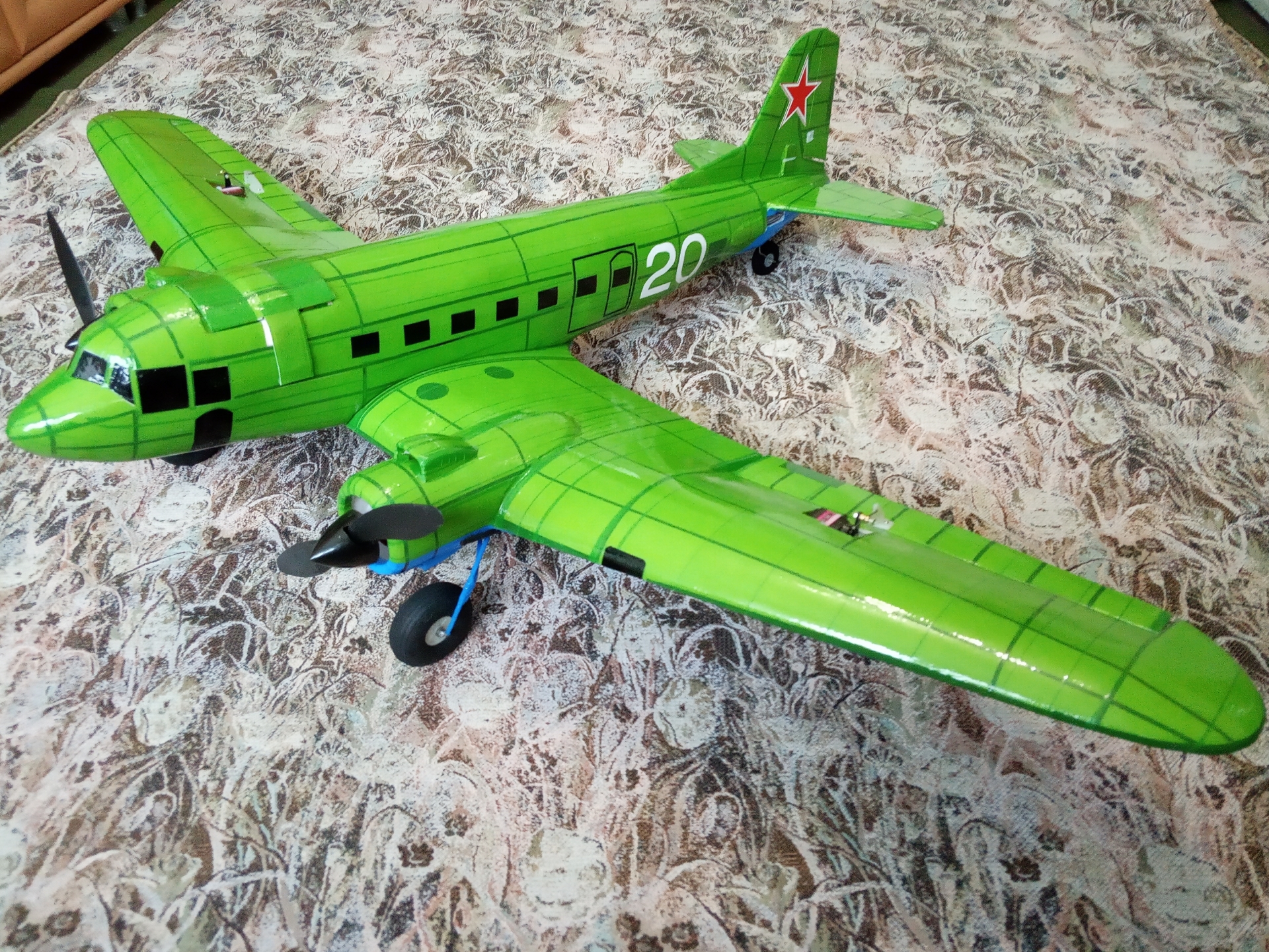

Пока погода плохая . собрал такую модель . Называется "Ли-2" ну или похожую на Ли-2 .
Re: Снова двушка.
Как всегда на уровне!

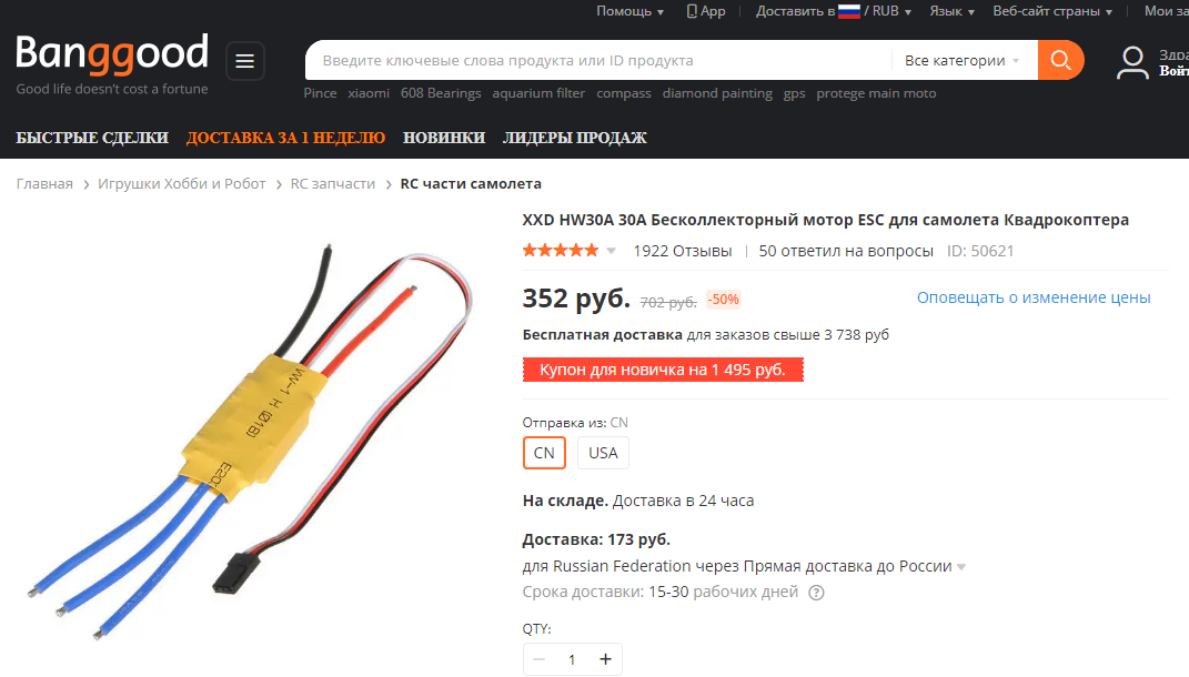

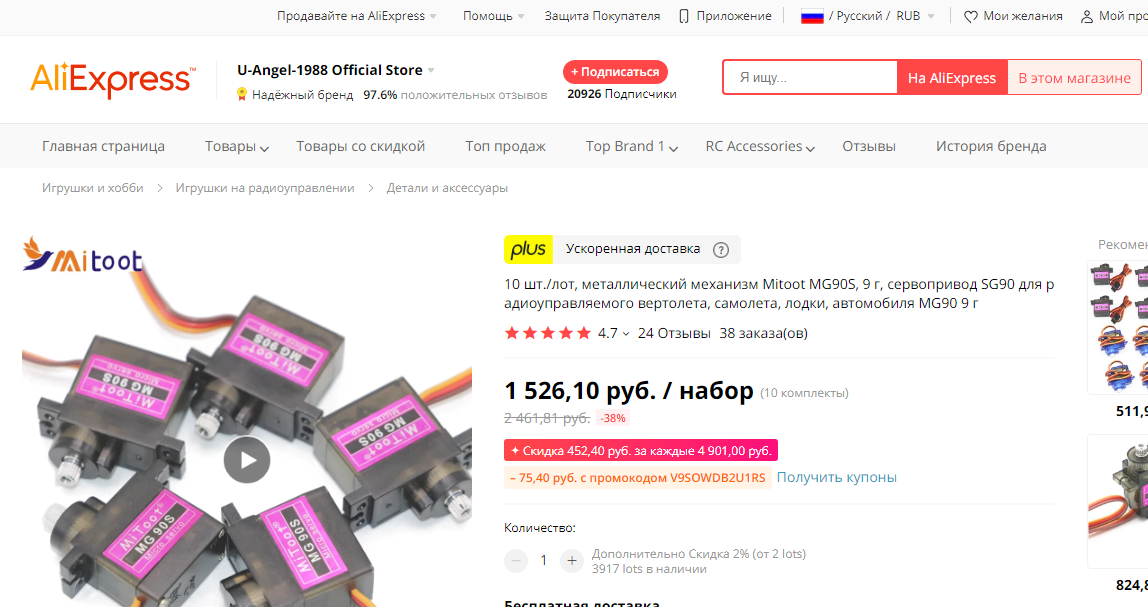

Традиционный вопрос: размах, вес....
Мотосет, серво - желательно со ссылками на магазин.
Re: Снова двушка.
Только у моторов 1400kv под винт 9" , акум ONBO 3s 2200 ma 45c . Потолочка , линейки и цветной скотч . Размах 1300 мм , полётный вес 1150 грамм , нагрузка 50 грамм на дм ( многовато конечно лучше бы 35 -40 ) . Ну посмотрю по полёту .

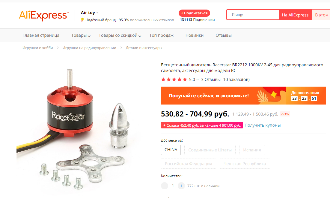

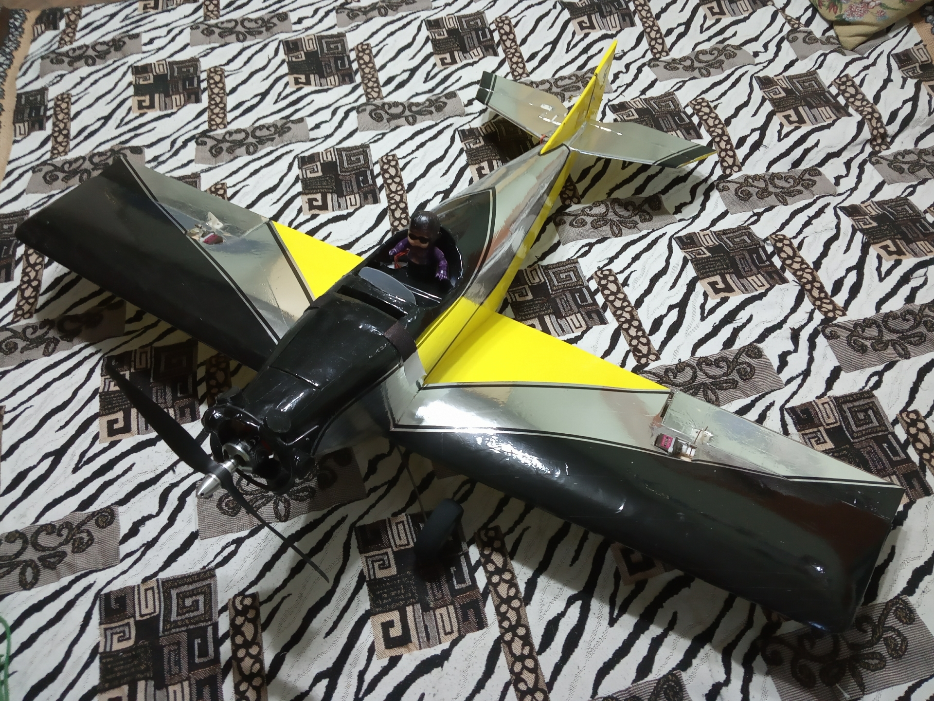

Из остатков потолочки собрал вот такой аэроплан , но не оказалось свободного мотора . Нужен мотор размера 22-12 1450 - 1600kv . Может кто продаст ?

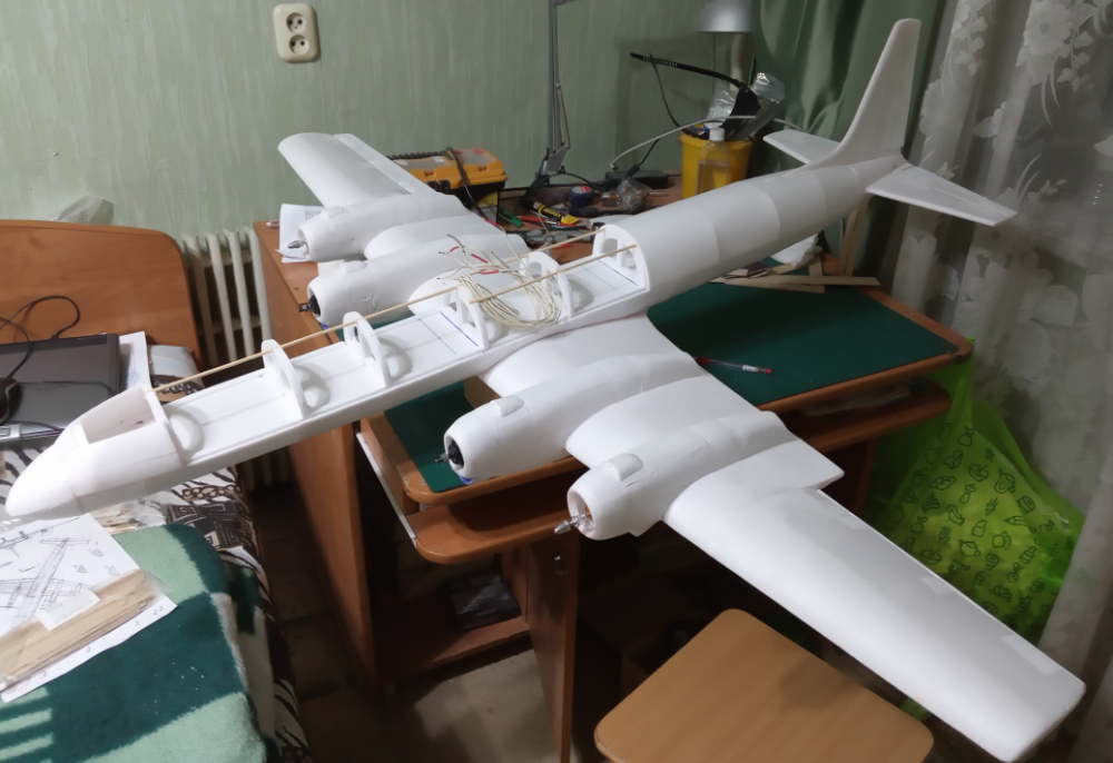

Начал "Ил-18" . Месяц ковыряюсь , пока вот в таком состоянии .
