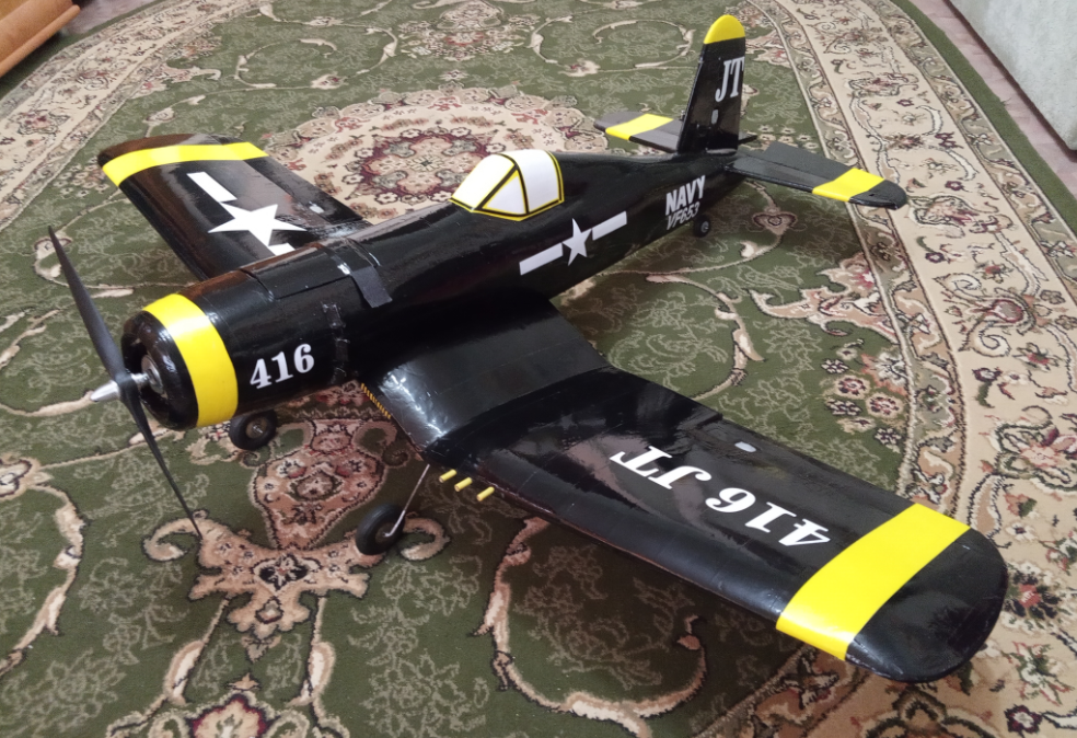

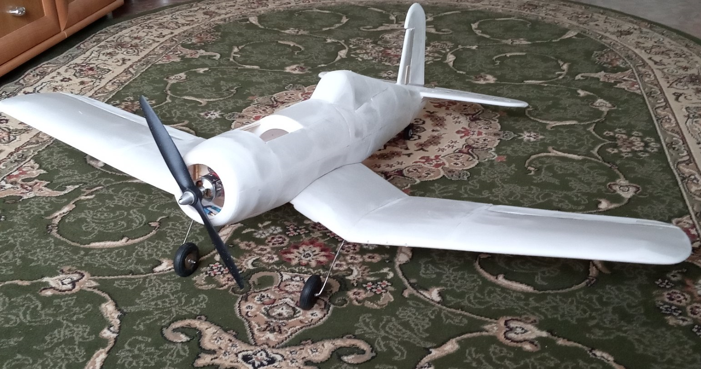

Ну летать нельзя , а строить пока можно . Это будет "Корсар"
Re: Снова двушка.
Получилось вот так. Шаськи конечно позорные , но других нет .
Re: Снова двушка.
Красиво!
Re: Снова двушка.
ВВМ,
Круто! :good:
Про шасси можно было и не упоминать! Никто бы не обратил внимания!

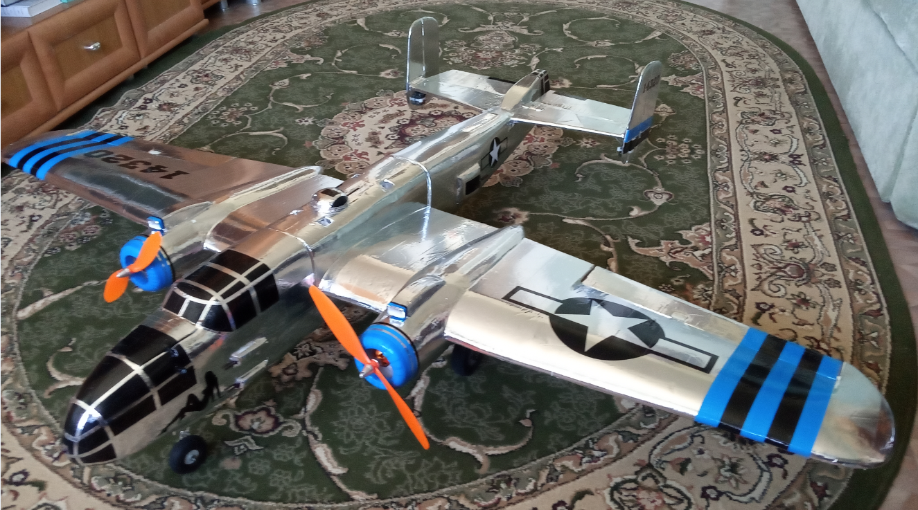

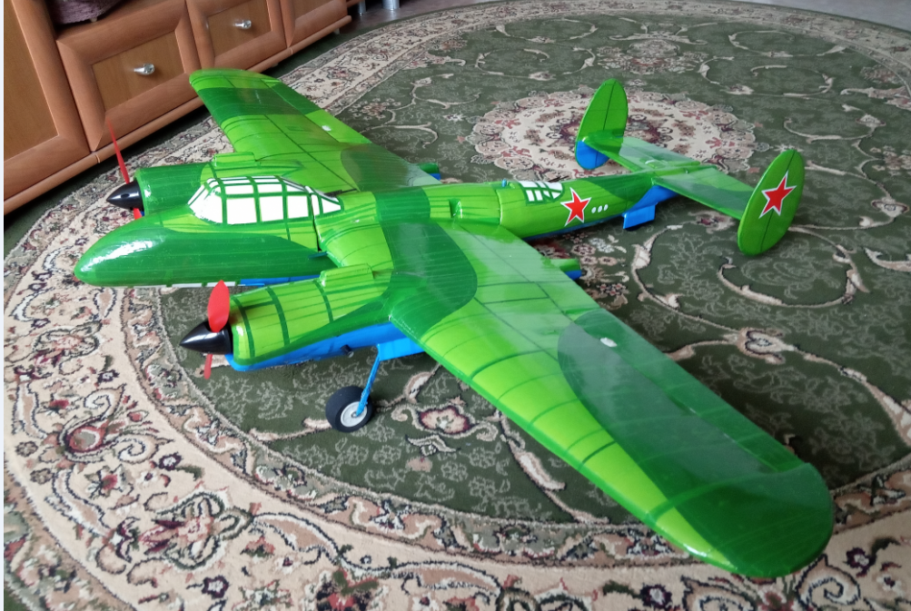

Закончил новую модель . "Ту-2" Размах 1400мм , полётный вес 1400грамм , нагрзка 50 х дм , моторы Emax 22-18 1100kv винты 10х4,5" .
Re: Снова двушка.
Красавец! :good:
Крепление крыла к фюзеляжу как выполнено?
Re: Снова двушка.
Не разборное крыло выполнено вместе с сектором верхней части фюзеляжа ( на фото это видно ) . В нижней части фюза сделан деревянный подрамник к которому саморезами крепится крыло . К этому же подрамнику крепится акум , для которого внизу передней части сделан лючок. Все мои модели среднепланы , построены так же . Конечно такая конструкция сильно ослабляет фюз , но мне это удобнее и проще , чем цельный фюзеляж и разъёмное , на трубках, крыло .
