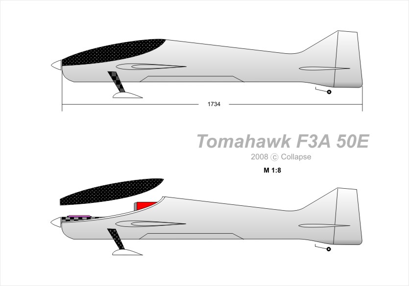

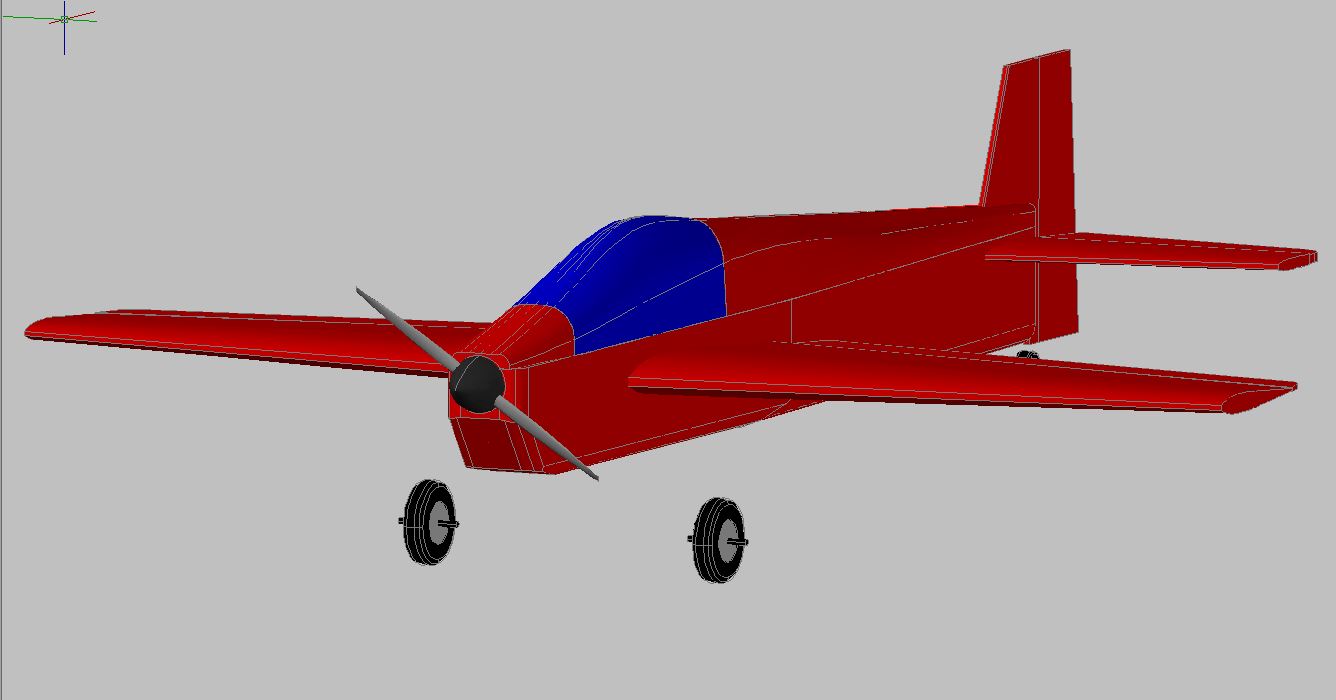

Саш и еще... в КуАИ учили- Хорошо летают только красивые самолеты. В "красоте" компилируется все- и элегантные формы, и технологичность постройки, и аэродинамический шарм, и...
В твоем проекте я бы "причесал" обводы, слишком он "не привлекательный", самолет должен СРАЗУ понравиться, без обид- это только мая ИМХА...
Это так, для "подумать"...

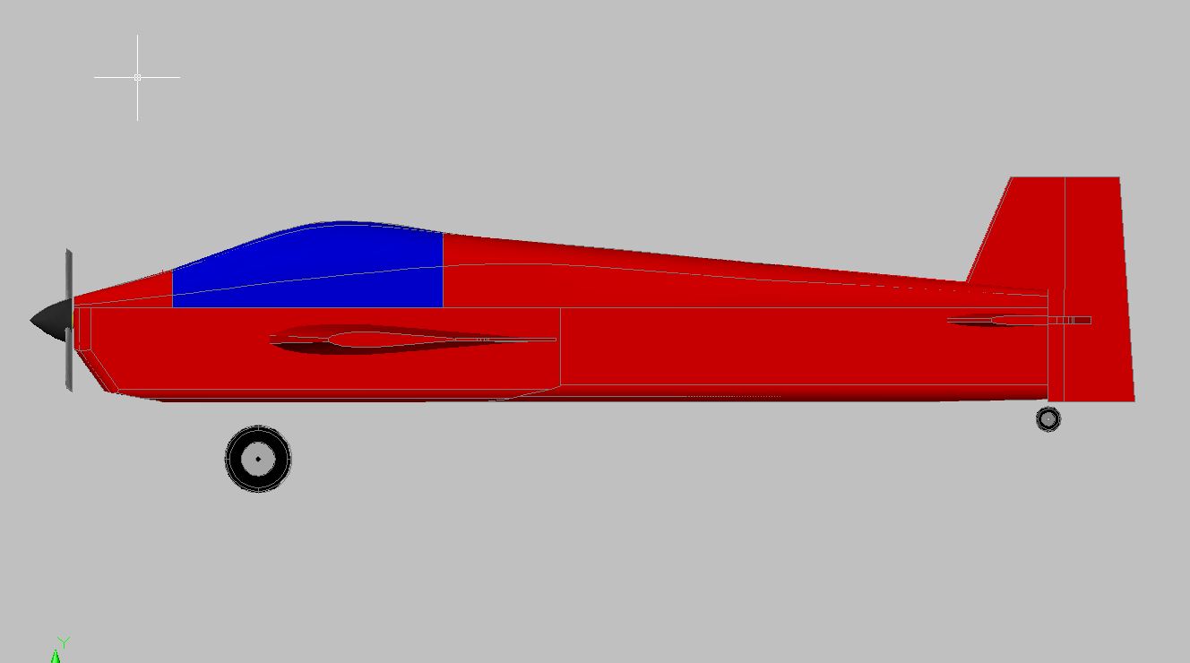

Re: Циклон F3A
В этом то и задача! Расширить и углубить.... Впихнуть невпихуемое....SHURHAND писал(а):В "красоте" компилируется все- и элегантные формы, и технологичность постройки, и аэродинамический шарм, и...
Просто, красиво, летабельно!

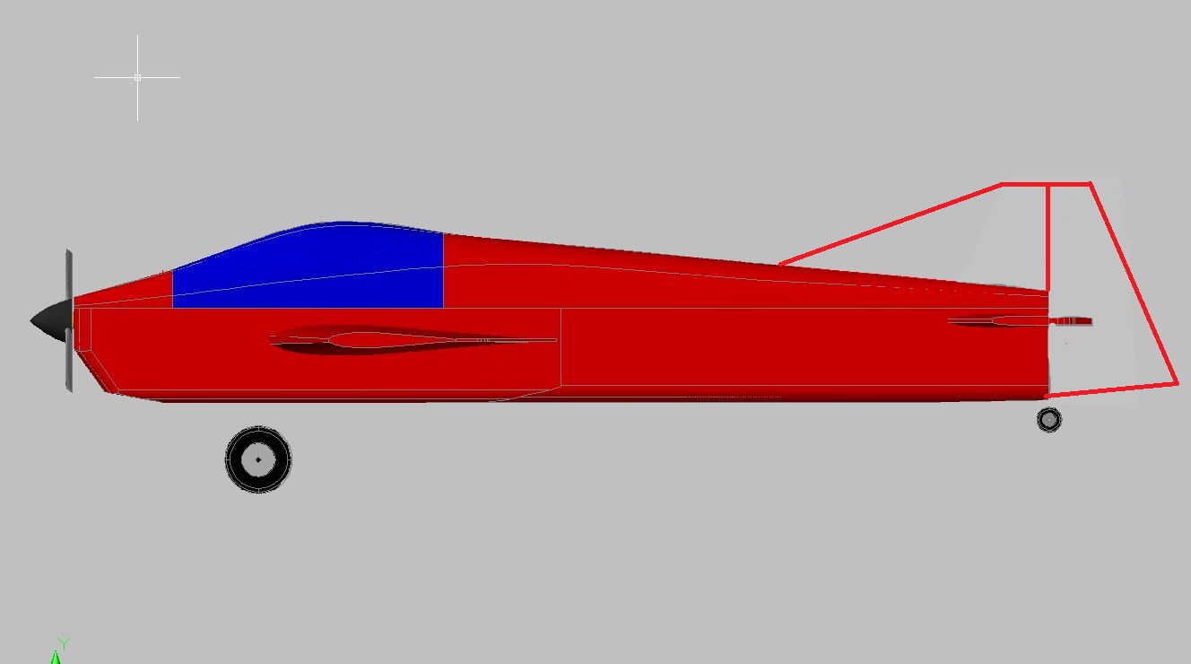

Re: Циклон F3A
Вот такой вариант.
- Сообщения: 2285
Re: Циклон F3A
Первый вариант был более "кружковый". В этом варианте добавляются два не простых элемента: капот и фонарь.

Леш, если этот самолет позиционируется как "для начинающих" и в ТЗ заложена максимально низкая себестоимость, то конструктивно можно обойтись и без них, выполнив их интегрированными, предусмотрев возможность установки оборудования.
- Сообщения: 2285
Re: Циклон F3A
Вид спереди расставил бы все точки на "И"...

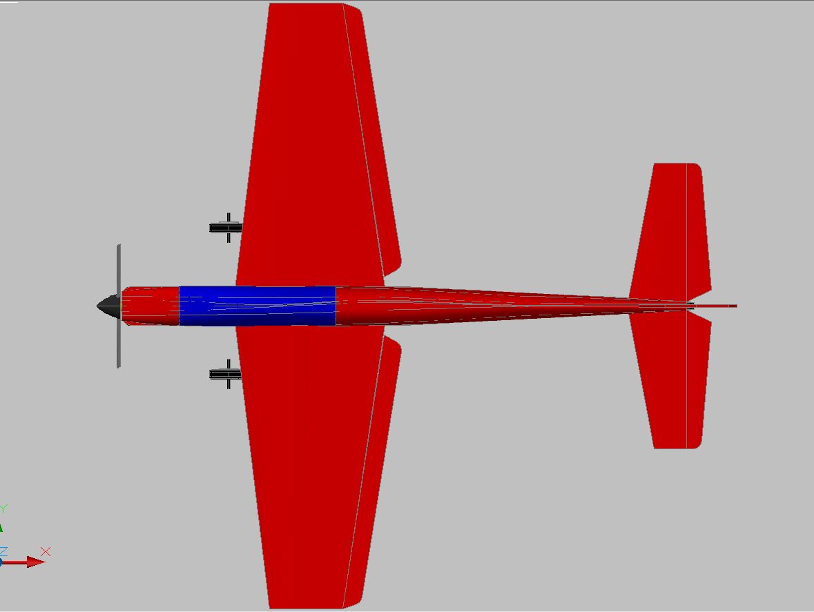

Re: Циклон F3A
Саша. Позволь добавить пятачок:
1.Учитывая, что модель небольшая, то для нее всегда будет "ветренно". Поэтому советую увеличить стреловидность крыла.
2. Делать элероны на таком размахе вдоль всей задней кромке-уже спорно. Лучше оставить кусок крыла у законцовки и хотя бы 20% у корня без элерона.
3. ВО лучше чуть повыше сделать.
4. Ось стабилизатора лучше с осью мотора совместить. Т.е немного поднять из "тени" крыла.

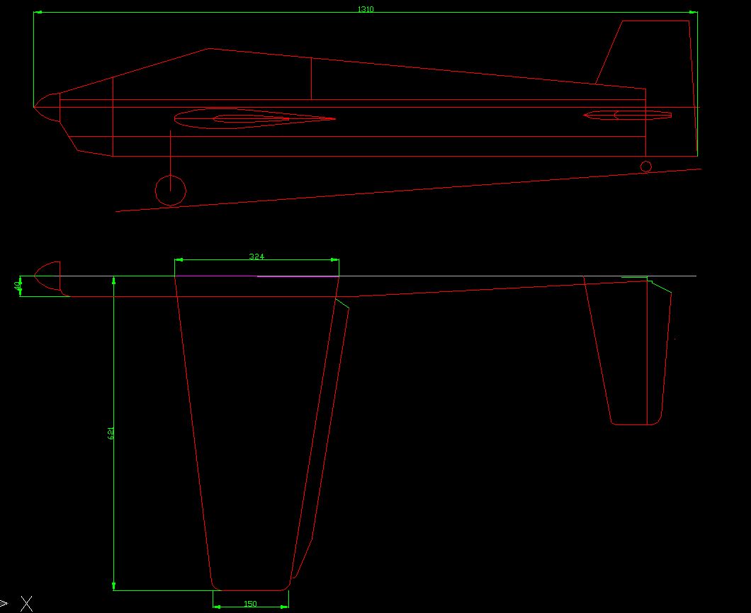

Re: Циклон F3A
Саша и еще пару моментов:
1. Когда выберешь профиль крыла, то закладывай его в 12% у корня и 13% на конце крыла.
2. Отклонение элеронов не более 20-25градусов максимальное
3. Отклонение РВ не более 30-35градусов максимальное.
Площадь поверхности элеронов и РВ расчитыатся/подбирается исходя из этих максимальных углов. Если наоборот от площади РП идти, то при больше чем надо получится меньше угол и потеряешь в точности рулежки на фигурах, если площади будут меньше, то углы будут большими и самолет потеряет скорости маневра. Скорее всего площадь РП придется подбирать на облетах.Чтобы прийти к нужным углам. Визульно кажутся великоватыми РВ. Если элероны обрезать по длине, вроде нормальные по площади получатся.
Это мнение дилетанта. Можно им и пренебречь.

По винту на этот самолет наиболее вероятен 14Х7 при обортах 12-14000.

Крыло будет съемным или разъемным.
Вариант верхнеплан также рассматривается!
Рисунок в каде в работе.
Re: Циклон F3A
В общем, пока вот так!
- Сообщения: 2285
Re: Циклон F3A
мне не нравится форма ВО. в остальном класс!!!

Варианты???Алексей Арчаков писал(а):мне не нравится форма ВО.

Или так:
