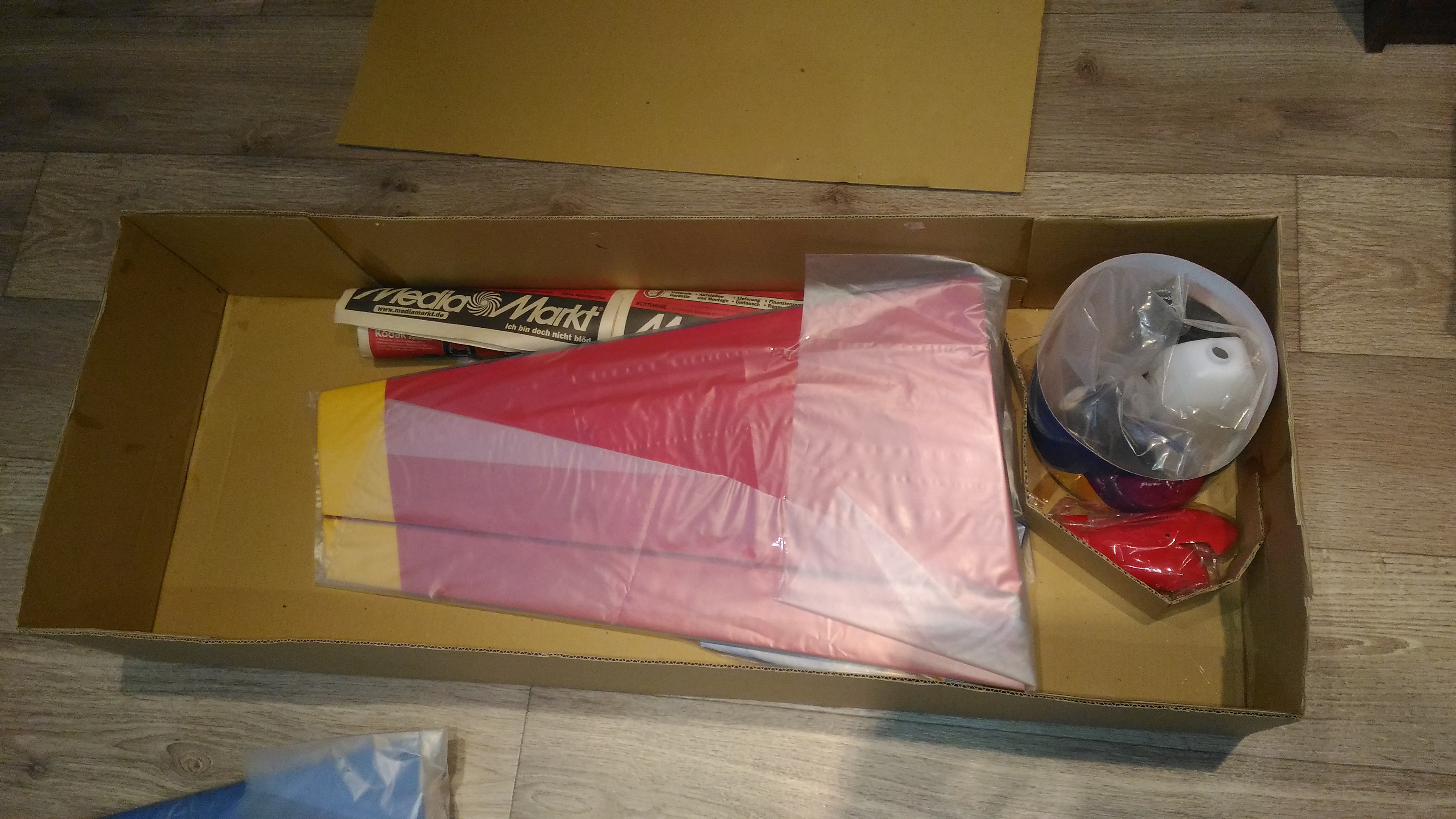

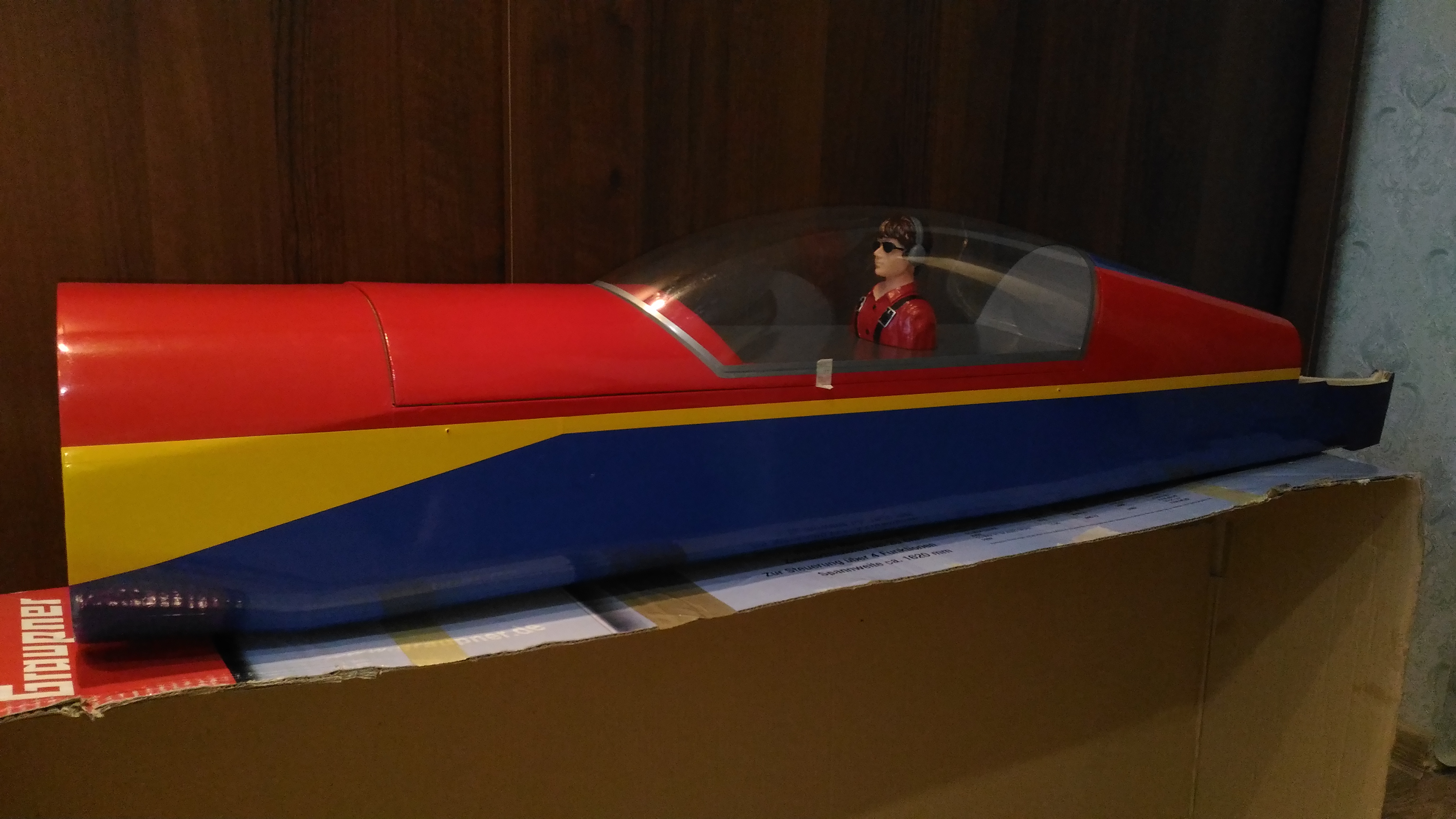

Попал мне в руки раритет! Настоящий граупнер! Порода! :D
Мне нужна помощь, и дабы избежать недопонимания, я постараюсь максимально четко поставить вопрос:
Я не знаю что делать с ВМГ. Давайте подискутируем. С какой СУ его собрать? С рекомендованными OSmax95 или OSmax120? Или заморочиться и переделать под электричество?

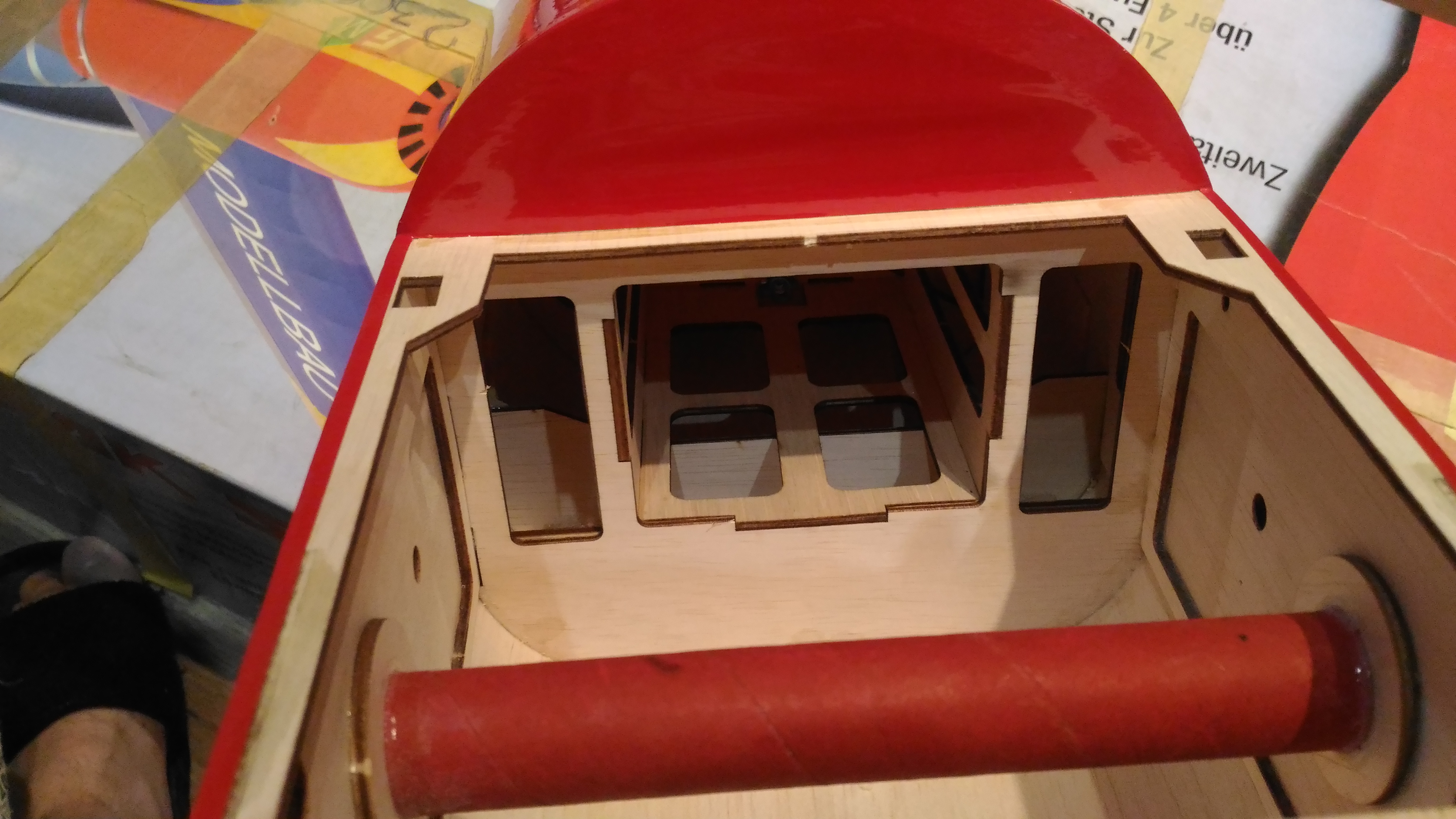

Планер весит 2300. Рекомендованный взлетный 3800.
Четыре 50г серво и одна 25 на газ = 225г (Закину 250г для простоты расчетов)
Бак 300гр.
Итого без мотора: 2850гр
Фурнитуру не взвешивал...
Рассматриваются четыре варианта
Двухтактные
1. OS max 95AX (745гр)
2. OS max 120AX (892гр)
Четырехтактные
3. Yamada YS DZ160 (930гр)
4. Saito FA125 (700гр)

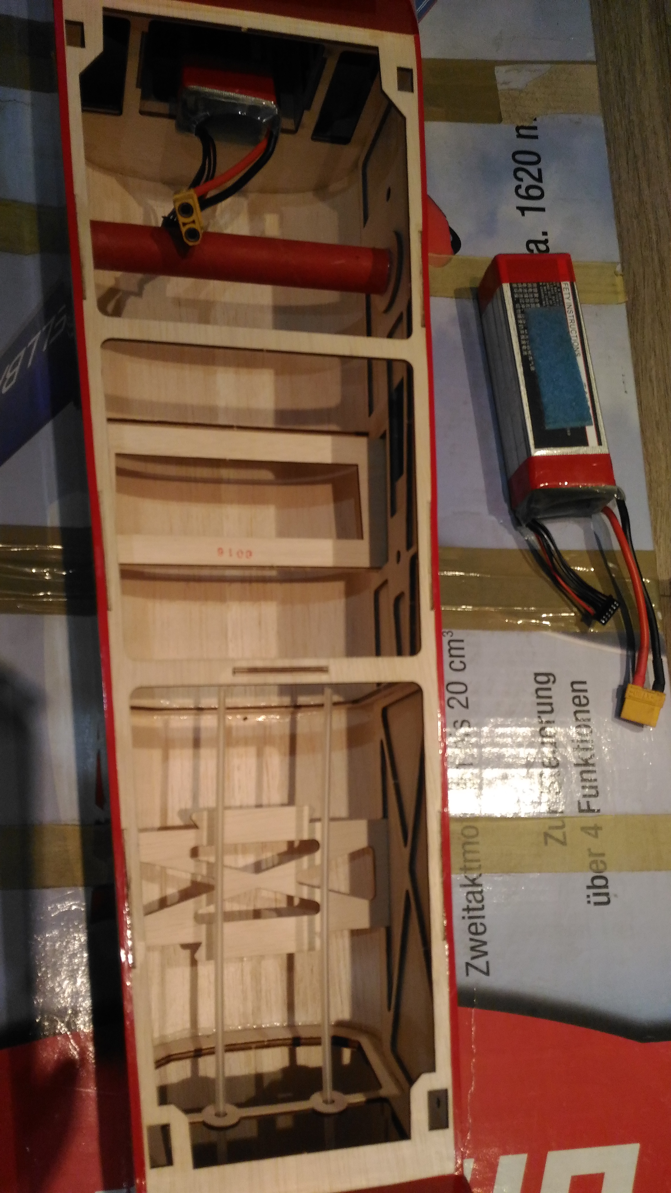

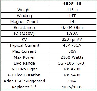

У меня есть мотор (пока не продал Сушку) Hyperion 4025-16 может собрать с ним?
две четырехбаночные батарейки замечательно влезут в самую морду

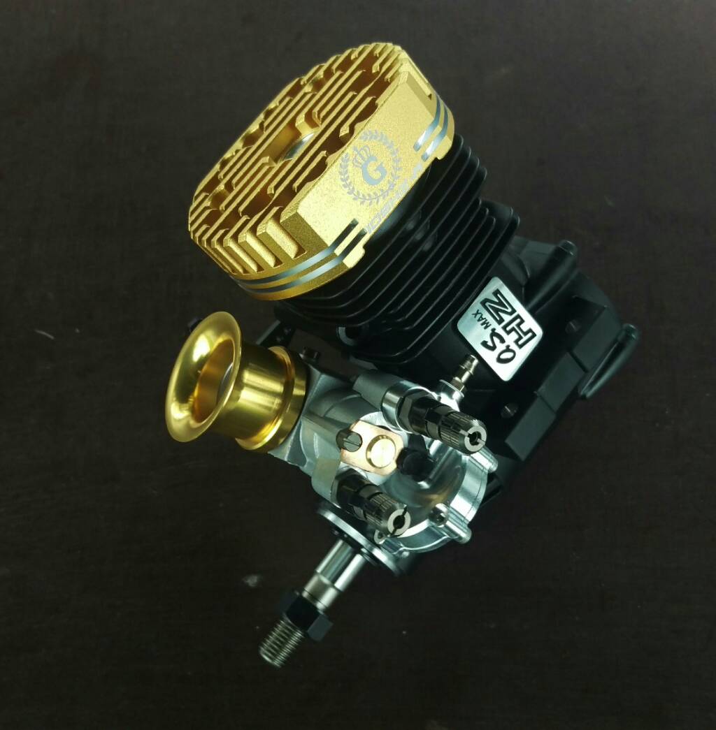

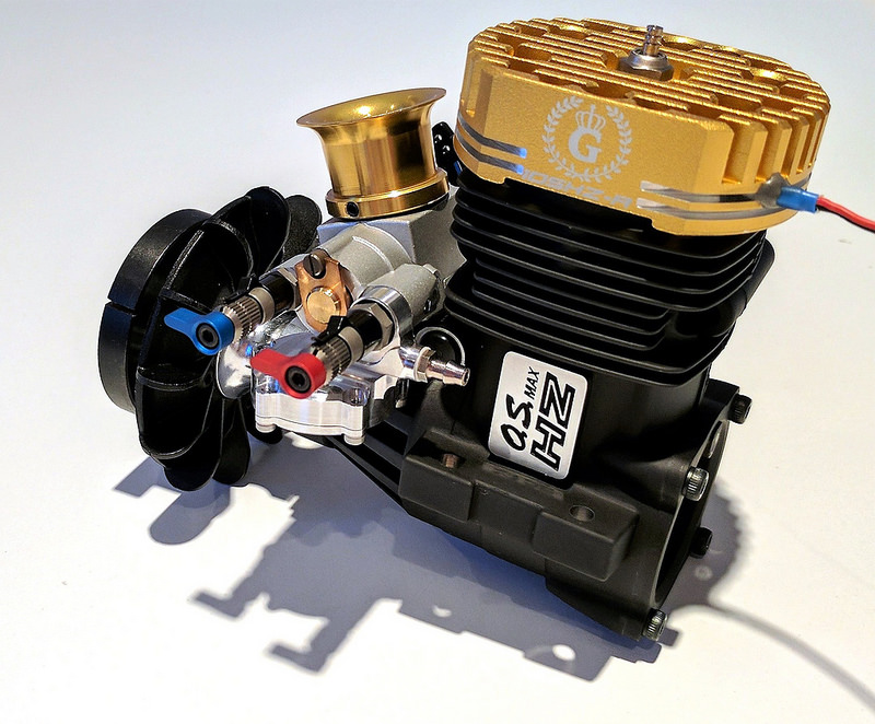

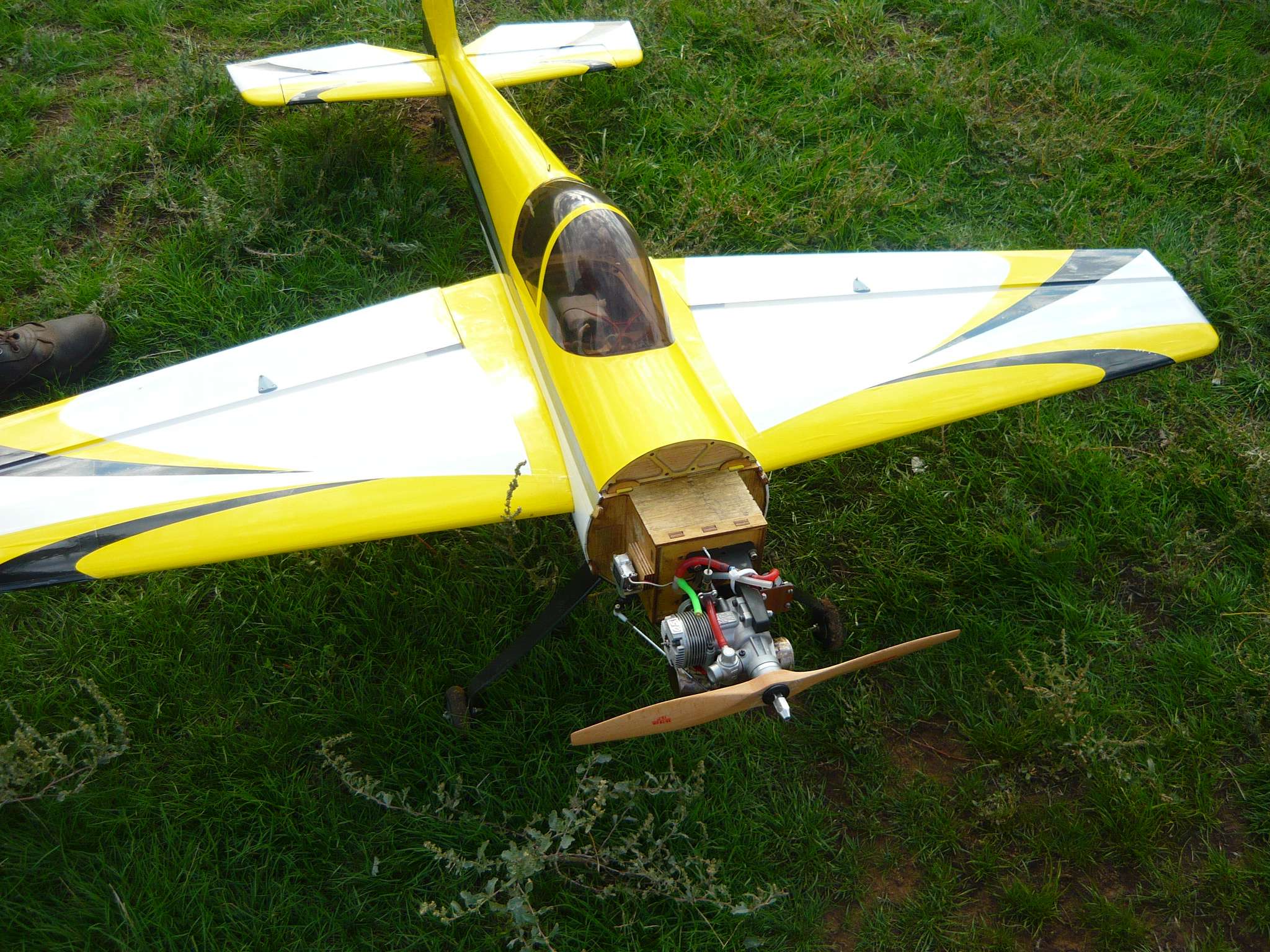

Вот такая самолетка в Волжском летала, конечно калибр не тот ,обратите внимание на прибабас на моторе - это опционный топливный насос работает на пульсации давления в картере который давит топливо в карб вроде как соска на бою. Подробностей не знаю не моя.
P1050037_thumb.jpg [ 450.09 КБ | 4656 просмотров ]
Вернуться к началу
 Заголовок сообщения: Re: Graupner Як54 1620мм
СообщениеДобавлено: 01 апр 2018, 20:21
Не в сети
Сообщения: 1186
combat forever писал(а):
Алексей Арчаков писал(а):
OS max 120AX?
Так точно!
:? Есть похожие такие прибабасы и на карбюраторах...
Вложение:
54f3e04c5359d2b26c428b0b073f70b5.jpg [ 77.46 КБ | 4649 просмотров ]
Вложение:
33302644781_8d3ab8040c_c.jpg [ 178.41 КБ | 4649 просмотров ]

Топливный насос - это очень хорошо.....
