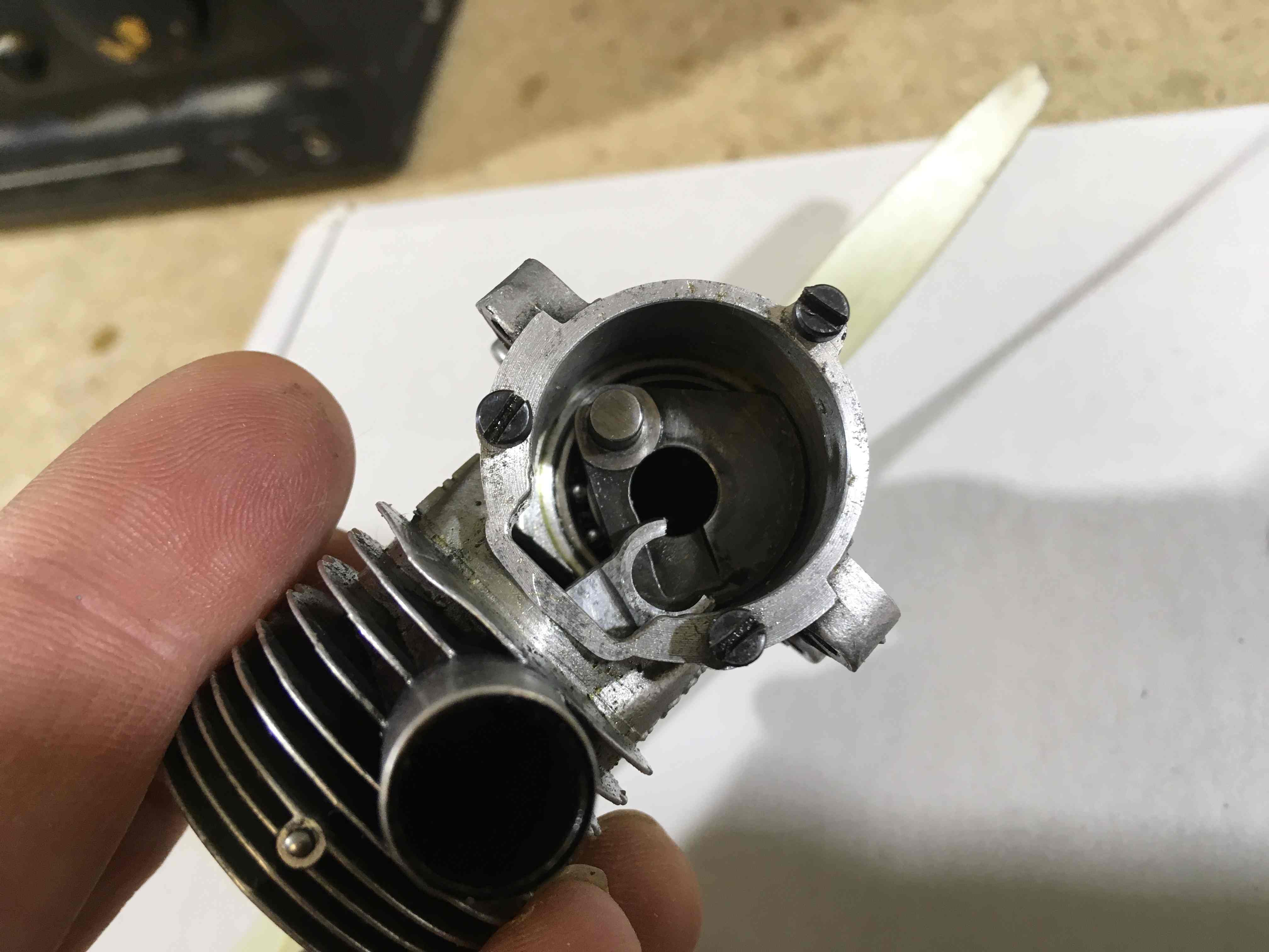

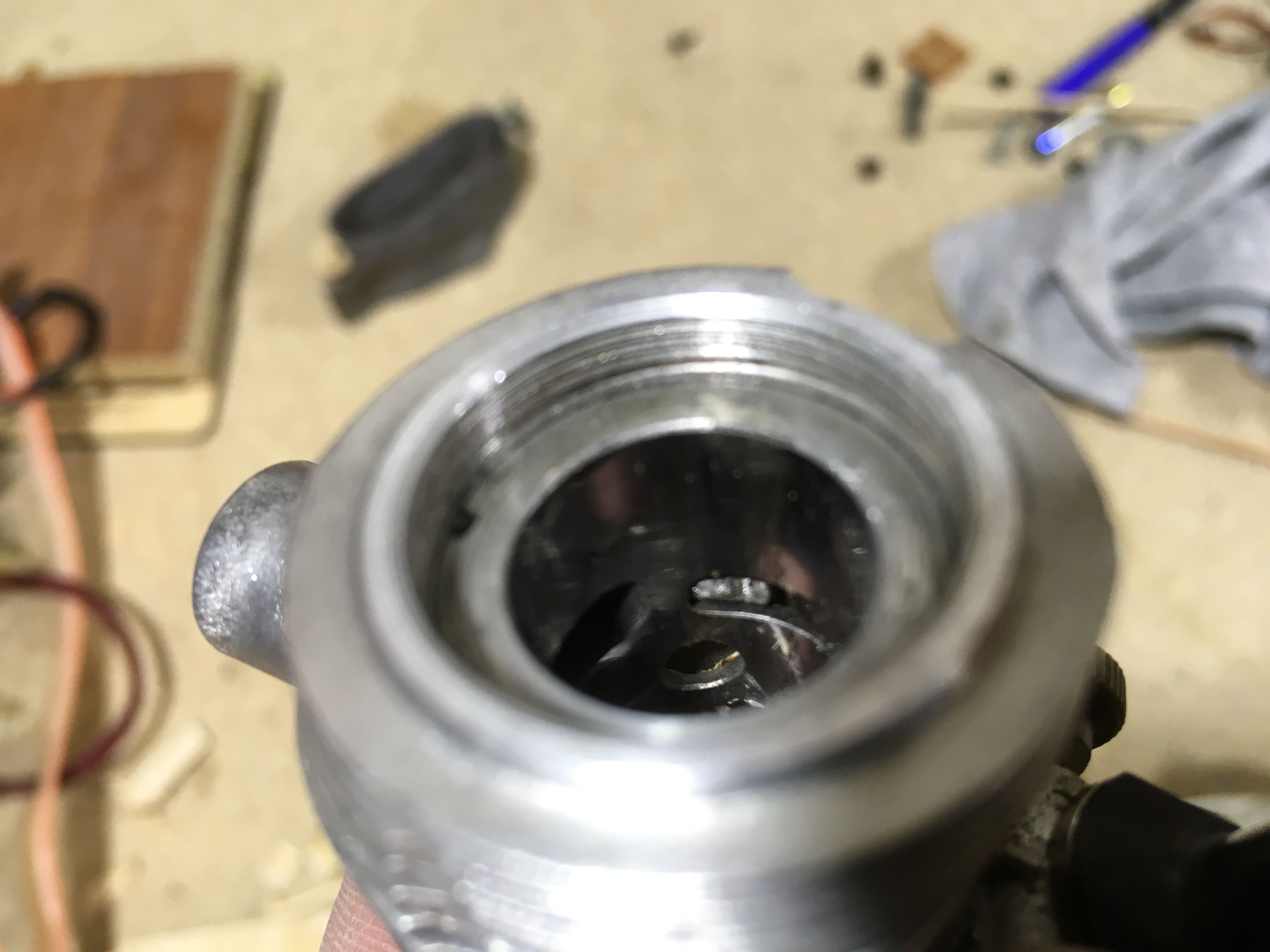

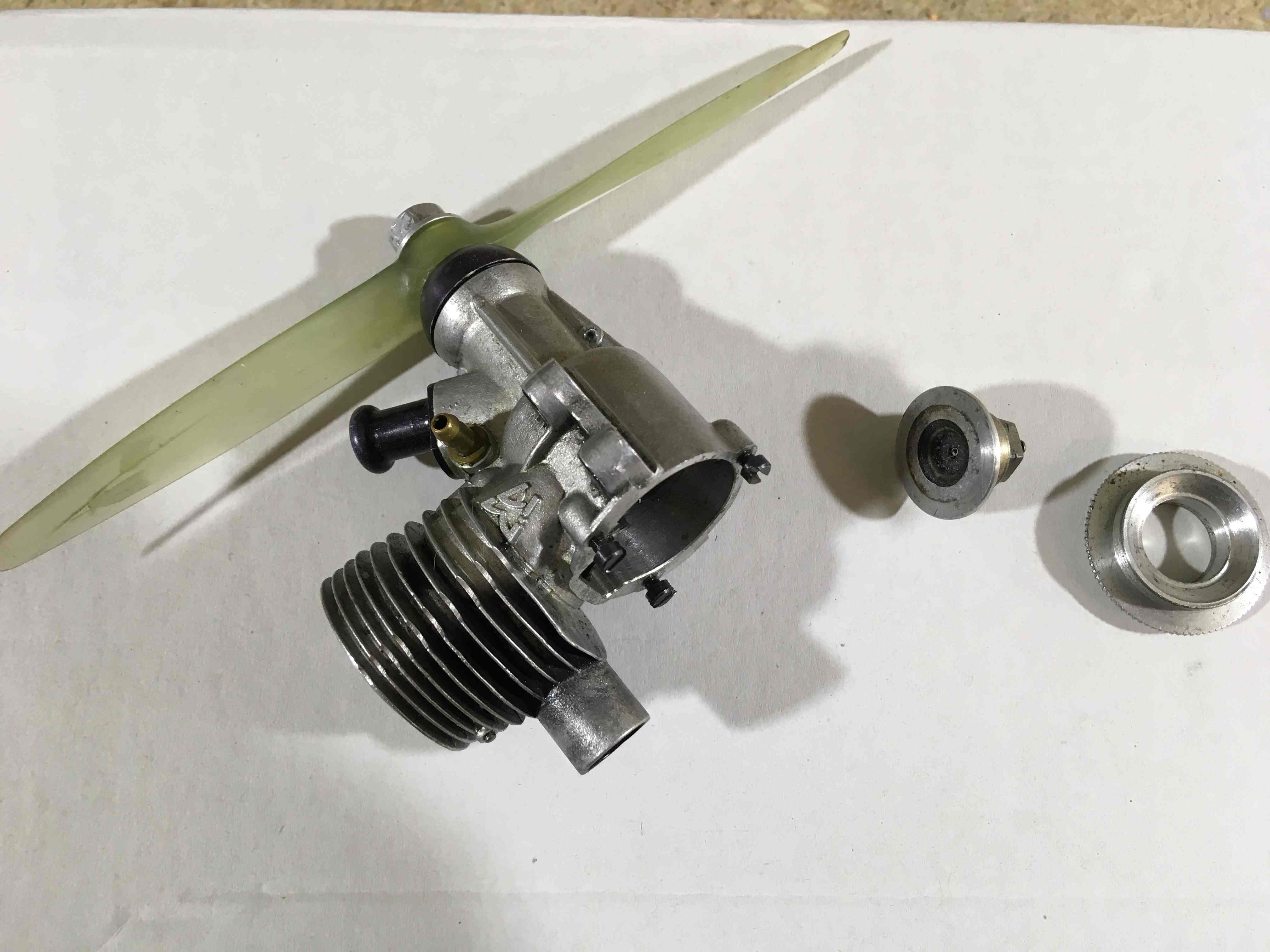

В наличии вот такой мотор.
Как его правильно разобрать?
И где заказать запчасти?

Внешне подшипник живой!
Вопрос как вытащить гильзу с поршнем?
Надо греть?

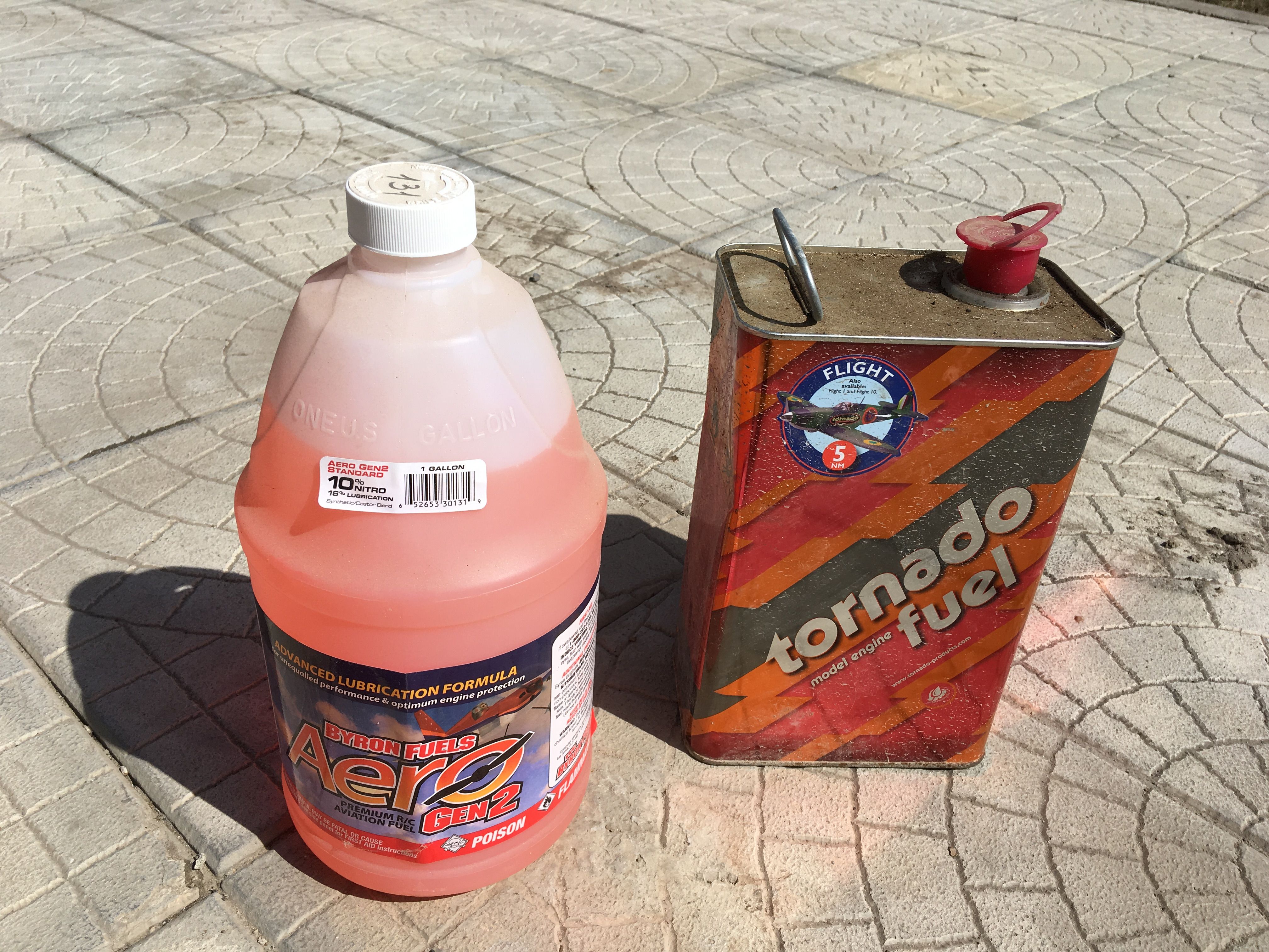

Топливо использовалось на фото справа.

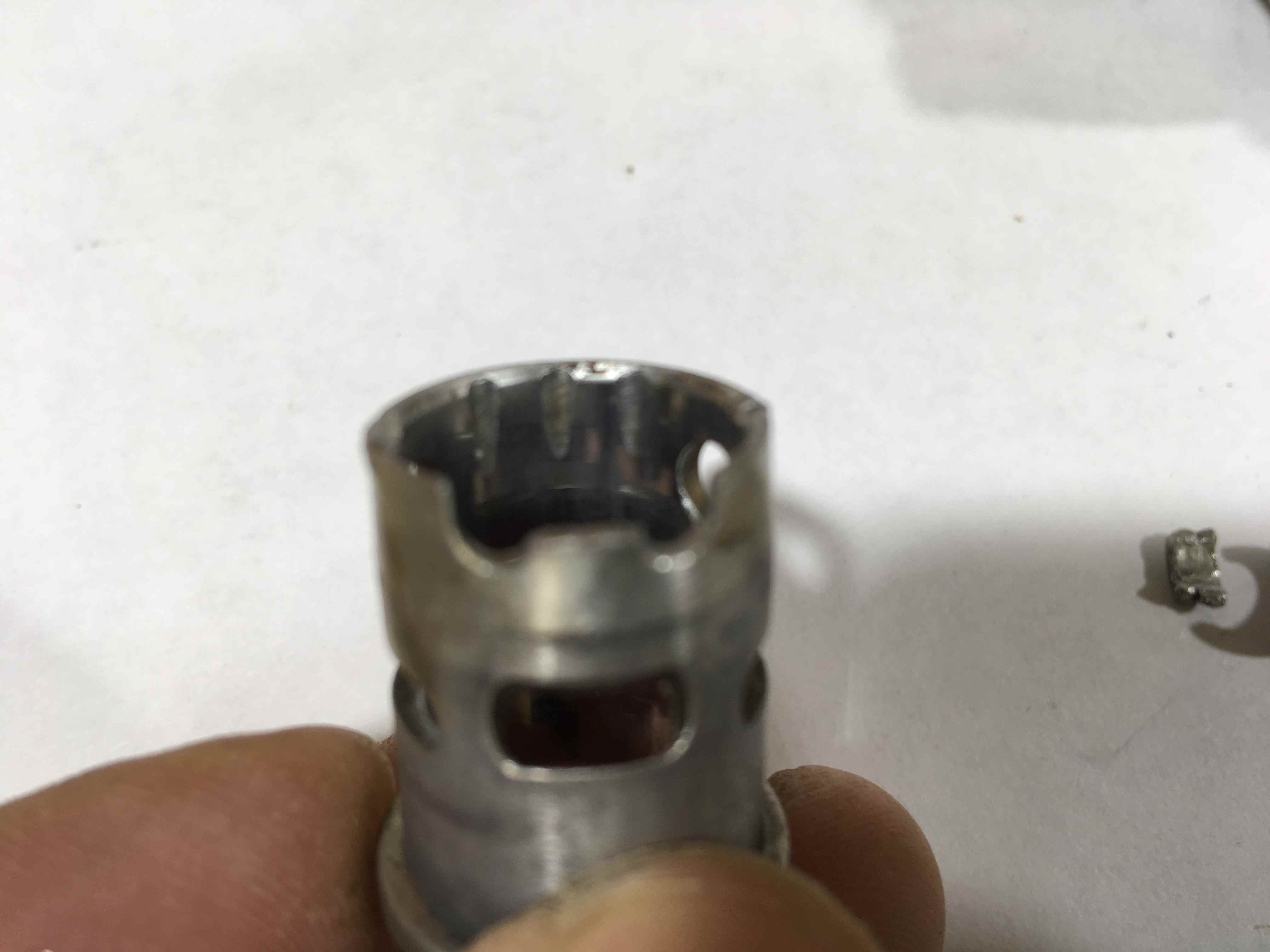

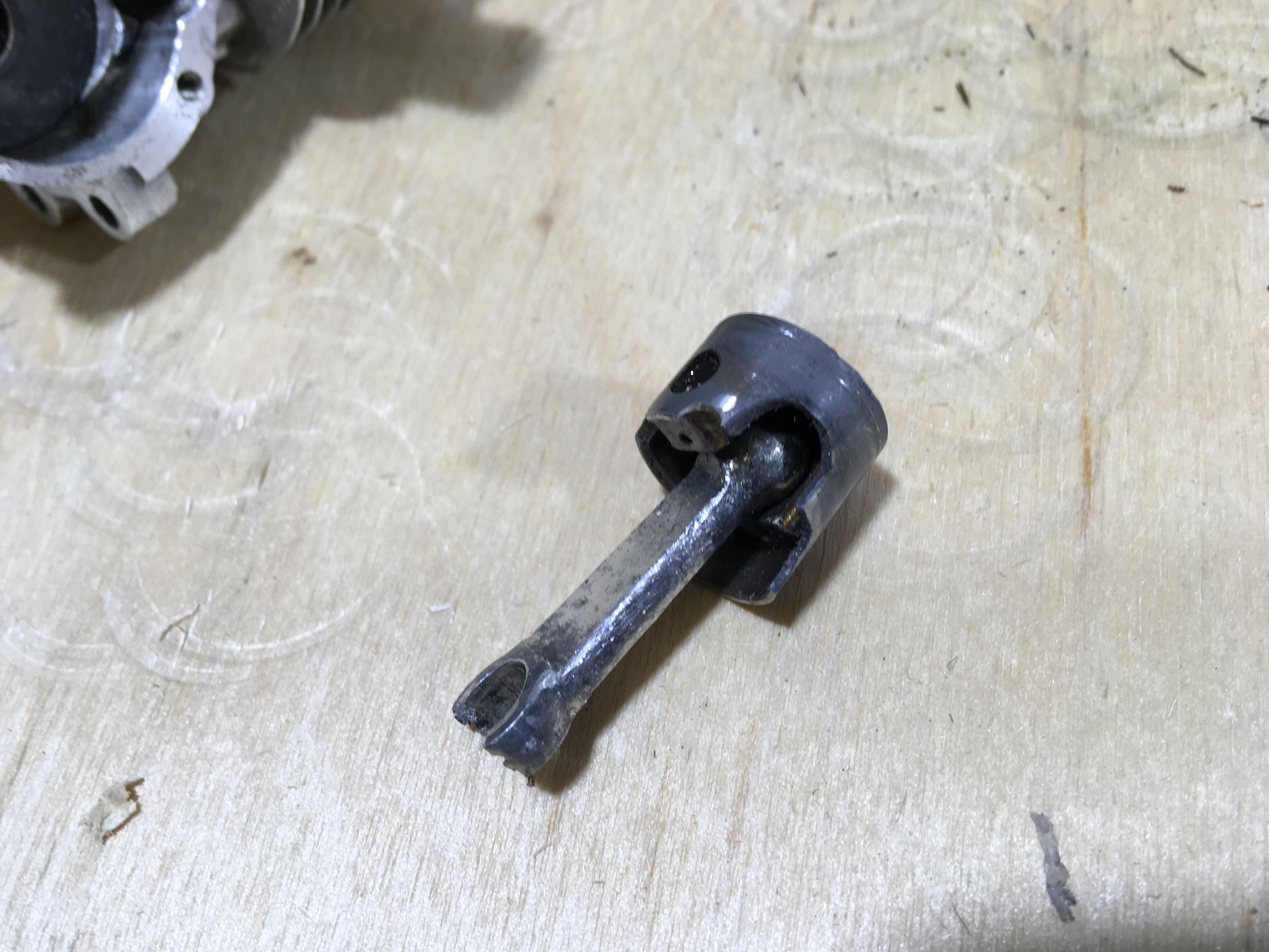

Вложение:
IMG_3947.JPG [ 1.78 МБ | 2149 просмотров ]

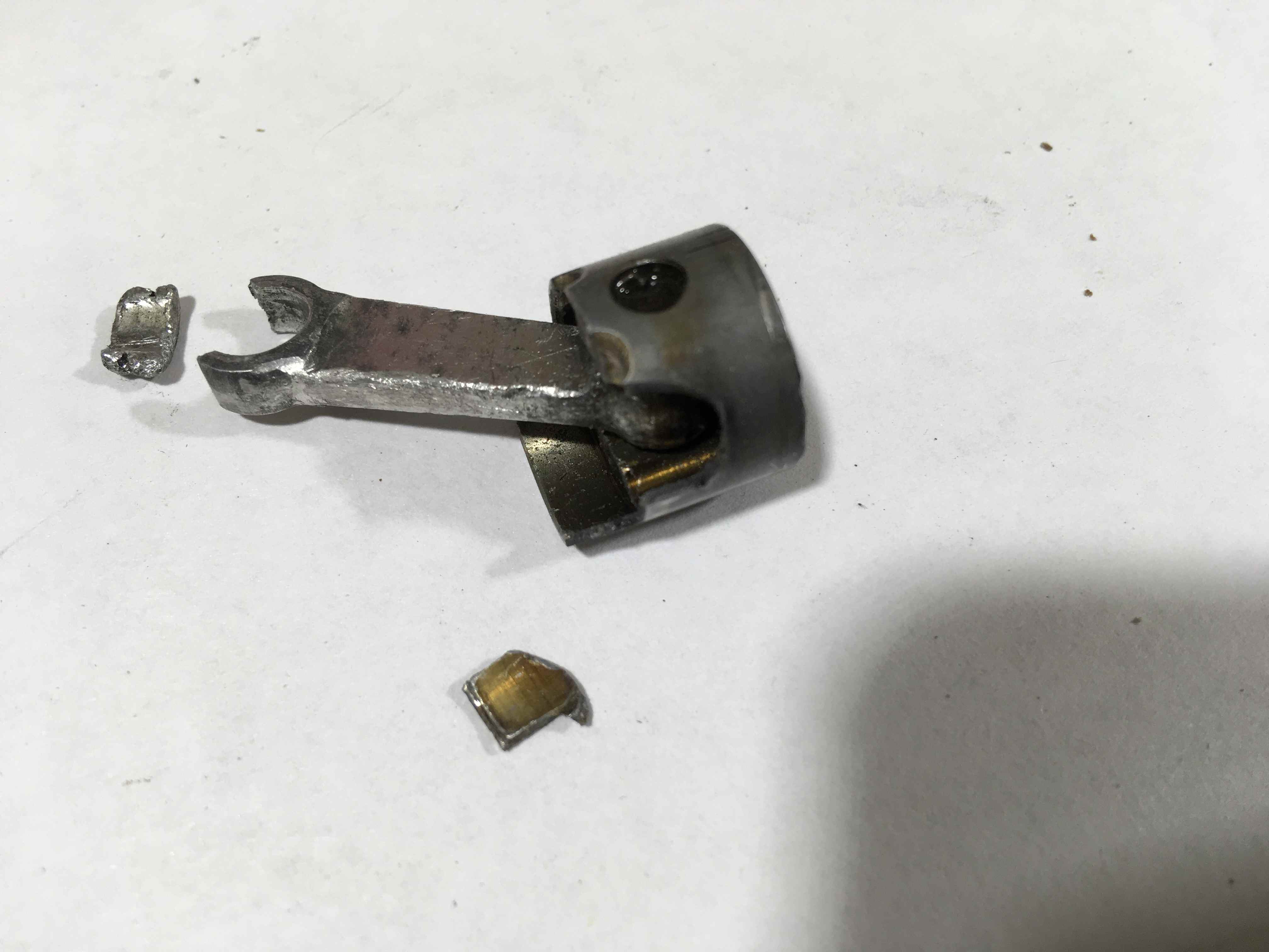

Поршень вышел без проблем. Юбка в оном месте поломана.
Вложение:
IMG_3942.JPG [ 1.05 МБ | 2149 просмотров ]
Гильза не хочет. Внутри в окне видно как застрял кусочек металла от шатуна.
Вложение:
IMG_3948.JPG [ 717.1 КБ | 2149 просмотров ]

 Заголовок сообщения: Re: Ремонт мотора Fora
СообщениеДобавлено: 12 апр 2018, 20:23
Не в сети
Сообщения: 336
Менять пару однозначно!
Вернуться к началу
СообщениеДобавлено: 13 апр 2018, 19:54
Не в сети
Сообщения: 336
Я как-то не заострил внимание НО как ты вытащил поршень а гильза осталась? :roll:
Вернуться к началу
СообщениеДобавлено: 13 апр 2018, 20:29
Не в сети
Сообщения: 752
Очень просто!
Бамбуковая шпажка вставленная во внутрь дна поршня. Удар молоточком, поршень на улице.
С гильзой хуже....
Тем же макаром, палочкой ..... с разогревом ... и так 38 раз.....

Не услышал комментариев по поводу топлива на фото...
СообщениеДобавлено: 13 апр 2018, 21:26
Не в сети
Сообщения: 336
Поршень так выбивать низя!!! Ты сам сделал так что гильзу зажало. Да и поршень ты сам похоже изуродовал. По топливу. В этом топливе мало масла. Да и не понятно что за масло. Топливо хоббийное и расчет на обороты в районе 10-15тыс. И не с такими тепловыми зазорами как для спортдвигателей. Применять его можно но с добавлением масла. Теперь главное что-бы не лопнул картер при извлечении гильзы. Тогда точно кусок металлолома получится.
Вернуться к началу

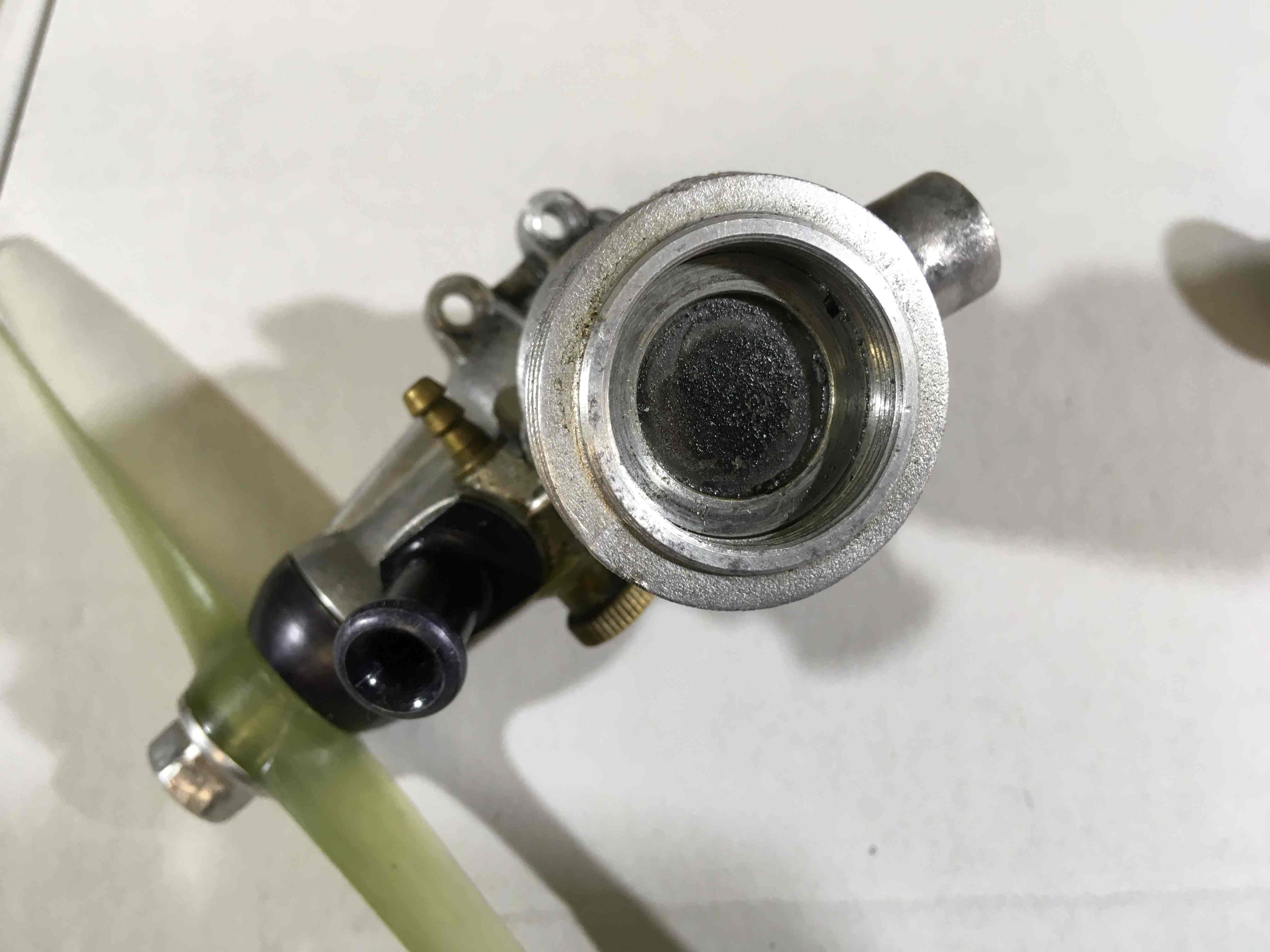

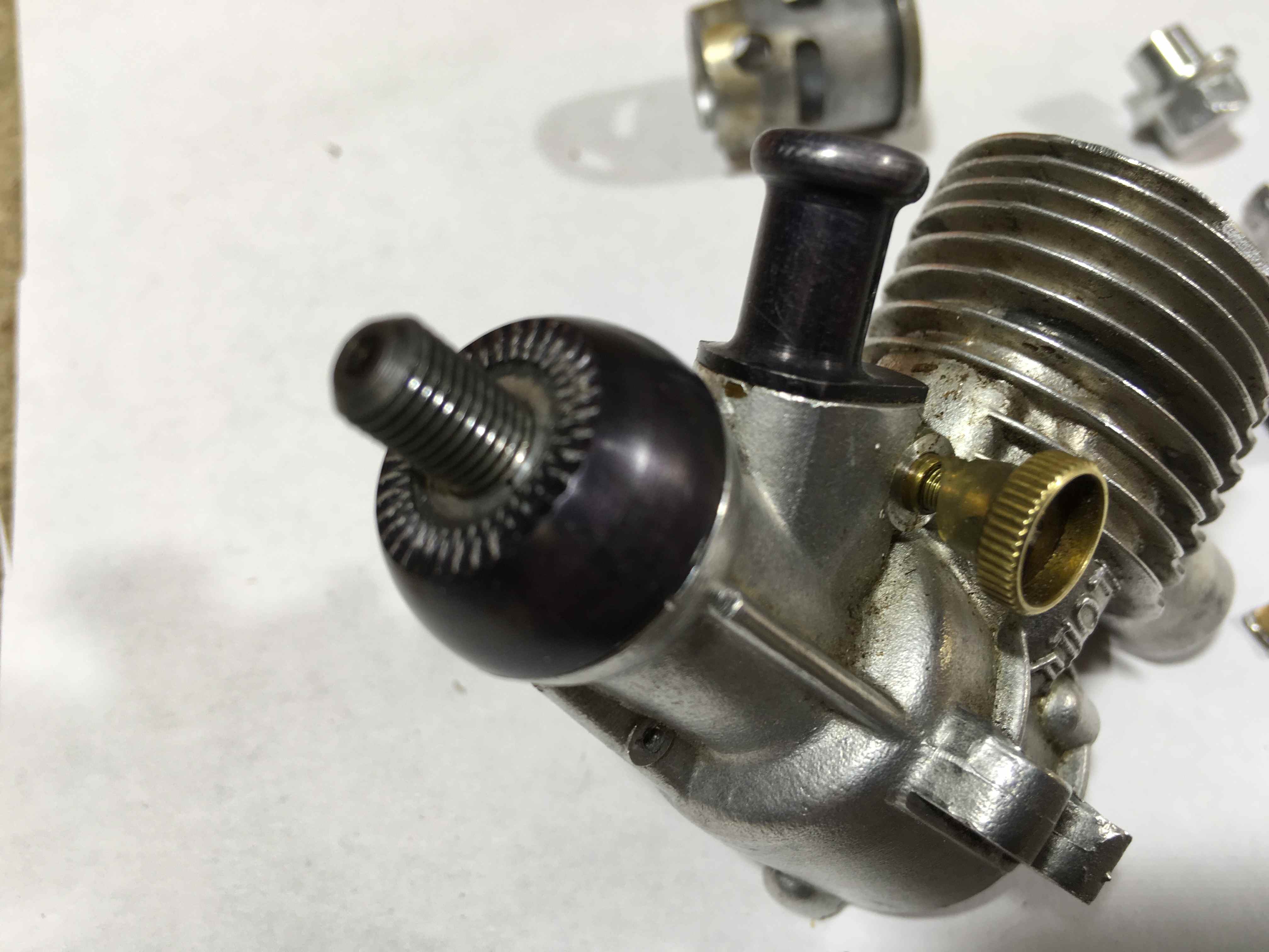

СообщениеДобавлено: 14 апр 2018, 18:00
Не в сети
Сообщения: 752
Гильзу вытащил. Как и предполагалось, кусочки шатуна и поршня попали в один из каналов головки и встали в распор.
Лишнее убрал, гильза вышла практически сама.
Вложение:
IMG_3980.JPG [ 309.59 КБ | 2047 просмотров ]
Вложение:
IMG_3983.JPG [ 251.32 КБ | 2047 просмотров ]
Теперь как вытащить палец из поршня. Я так понимаю стоит стопорное кольцо?
Вал просто из картера просто так не выходит. как вытащить? Греть?

Вернуться к началу
СообщениеДобавлено: 14 апр 2018, 19:03
Не в сети
Сообщения: 111
ФИО: Юрий Ковалёв
Все это гильза - поршень - палец - шатун,как правило покупается в сборе так же и устанавливается. Поршневой палец удерживается проволочными птичками которые вставляются в канавки на поршне. Это соединение совсем редко разбирают только для замены шатуна аккуратно пинцетом чтоб не потерять стопорные кольца птички. Нет греть, что то ,для того что вытащить вал не нужно,а нужно прежде снять опорку. Греют картер только когда вытаскивают подшипники. Там конечно не чего особо сложного нет,но все таки по первой лучше посмотреть как это делается нужна сноровка чтоб нагрелся(его на пшик пальцем пробуют) картер ,но не успели подшипники, палочки нужны деревяньникие на конус взрезать,молоточек ,рукавички или перчатки. Там еще есть гайка которая передний подшипник держит. При обратной установки линии вал картер тоже много нюансов.Все не расскажешь - нужно разок посмотреть.
Да еще забыл написать все посадочные места надо с пристрастием осмотреть с лупой и хорошей лампой,на предмет отсутствия трещинок,забоин и т.д.
Вернуться к началу
