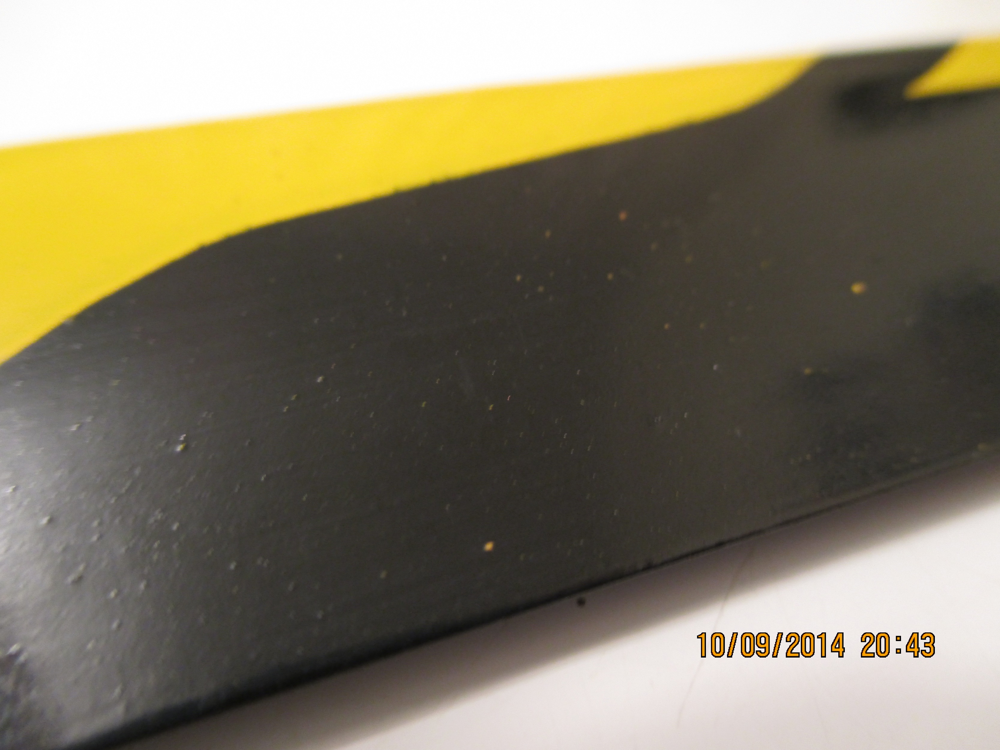

Что приехало, смотрим на фото....

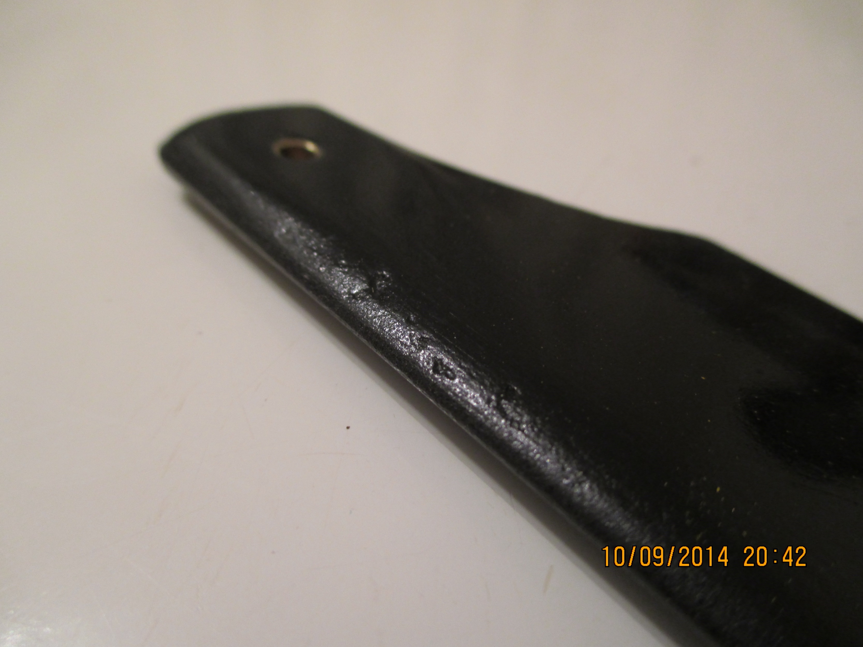

Поверхность лобика профиля вся в глубоких царапинах....

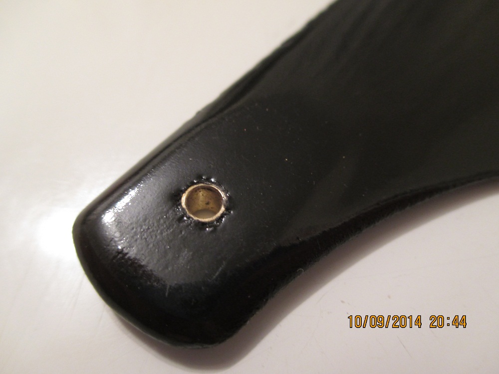

Впечатлило как вклеена втулка болта крепления...

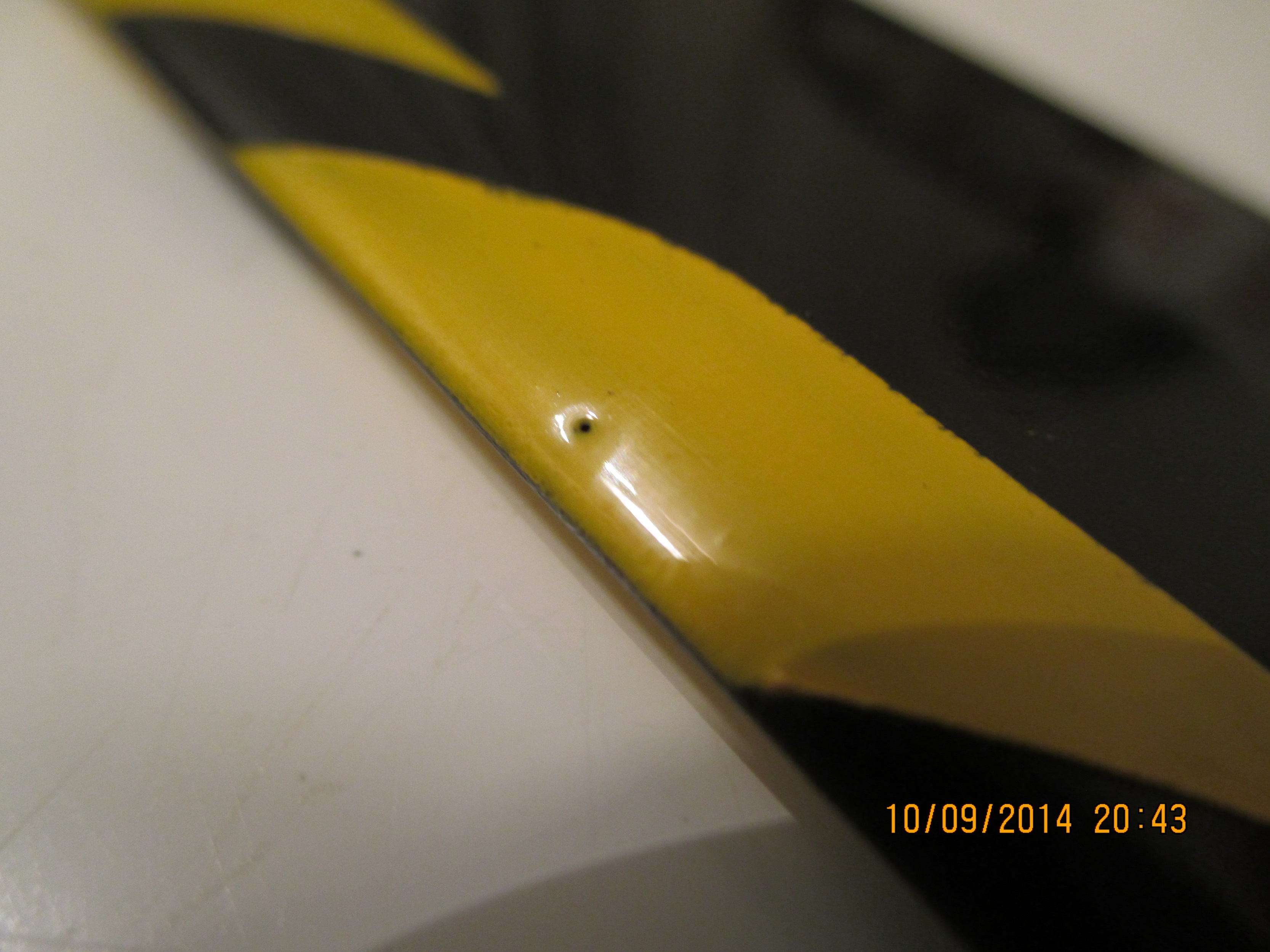

Слой краски такой толщины, краска НАЛИТА, что на поверхности красивые воронки-кратеры...
Сама поверхность, видимо, после покраски посыпалась пылью и абразивом....
Хороший наждак получился...

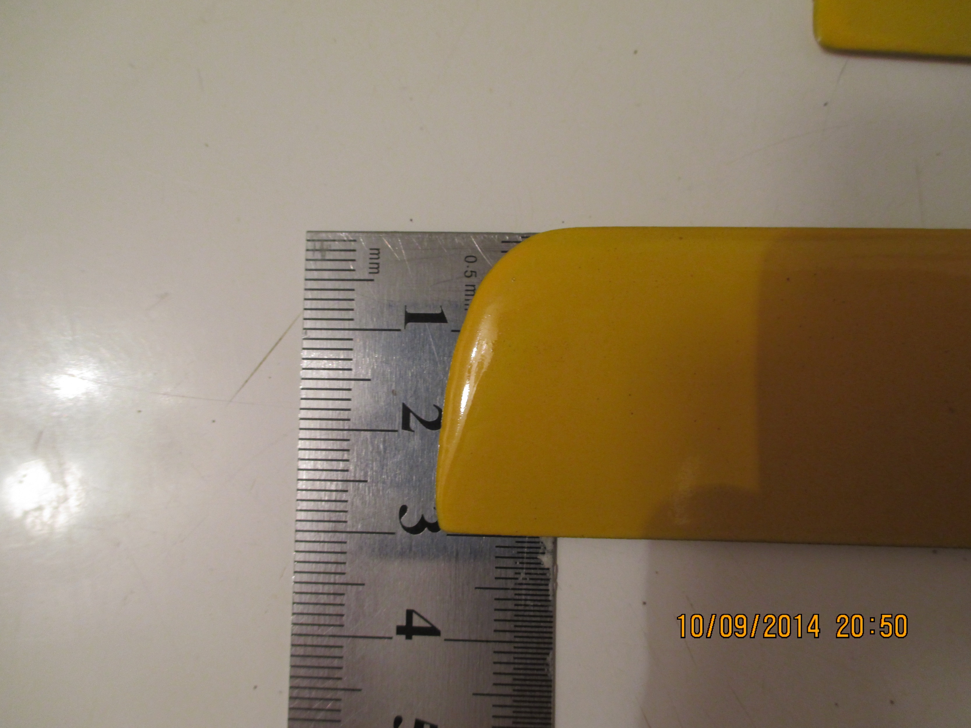

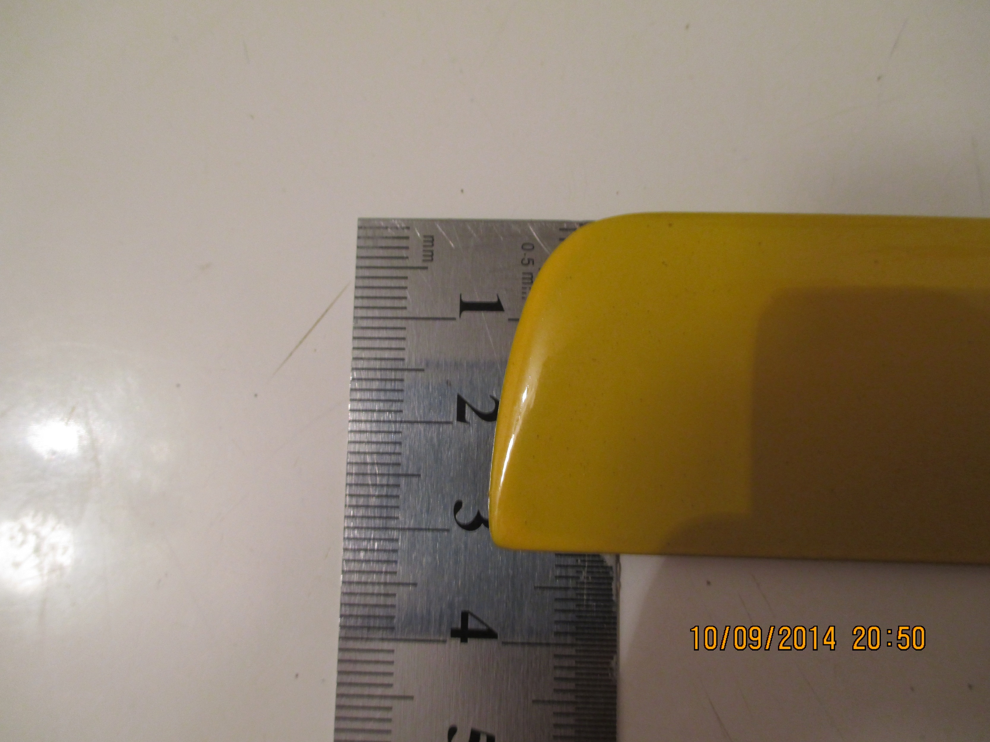

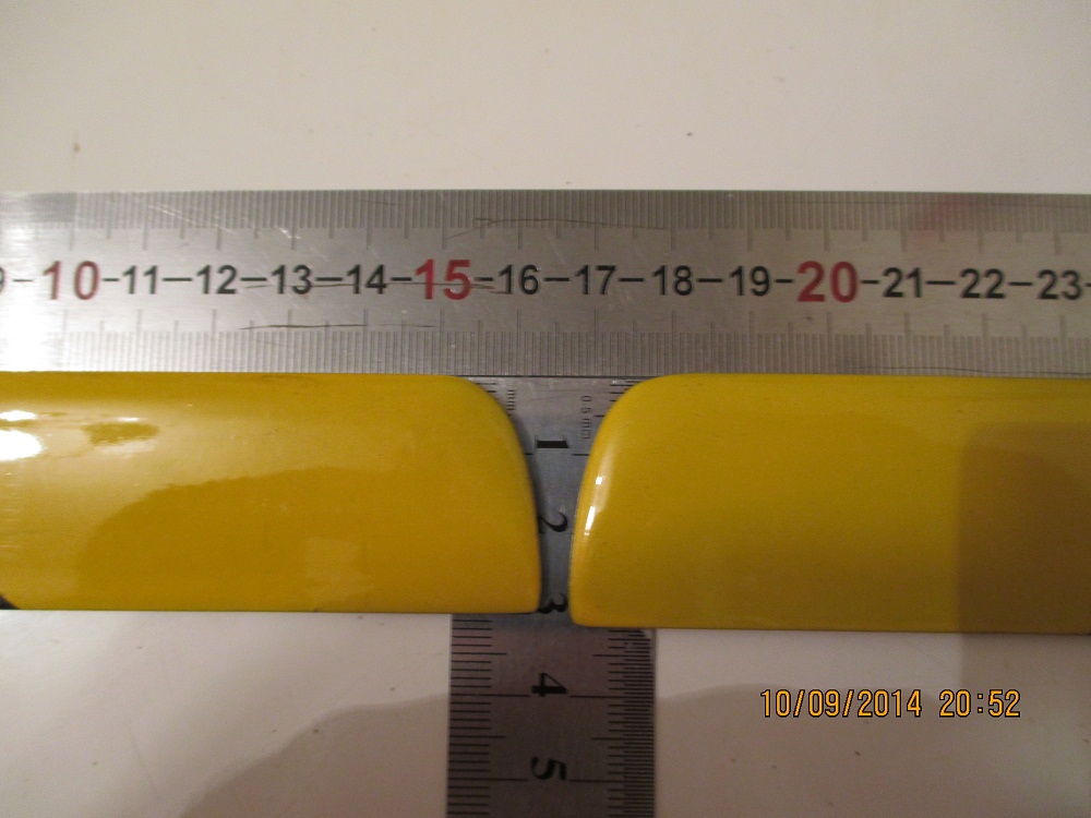

Но это всё ерунда, по сравнению с размером каждой лопасти....
Левая:
Правая:
Обе лопасти для наглядности:
И КУДА и КАК можно УЛЕТЕТЬ НА ТАКОМ ЧУДЕ?!
