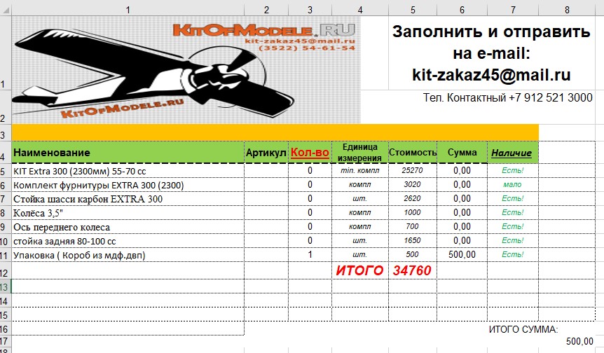

Да вот она. Смотрите.
http://kitofmodele.ru/content/extra-300-2300mm-55-70-ss
На сайте цена без стоек шасси и фурнитуры
На фото полный комплект и цена
