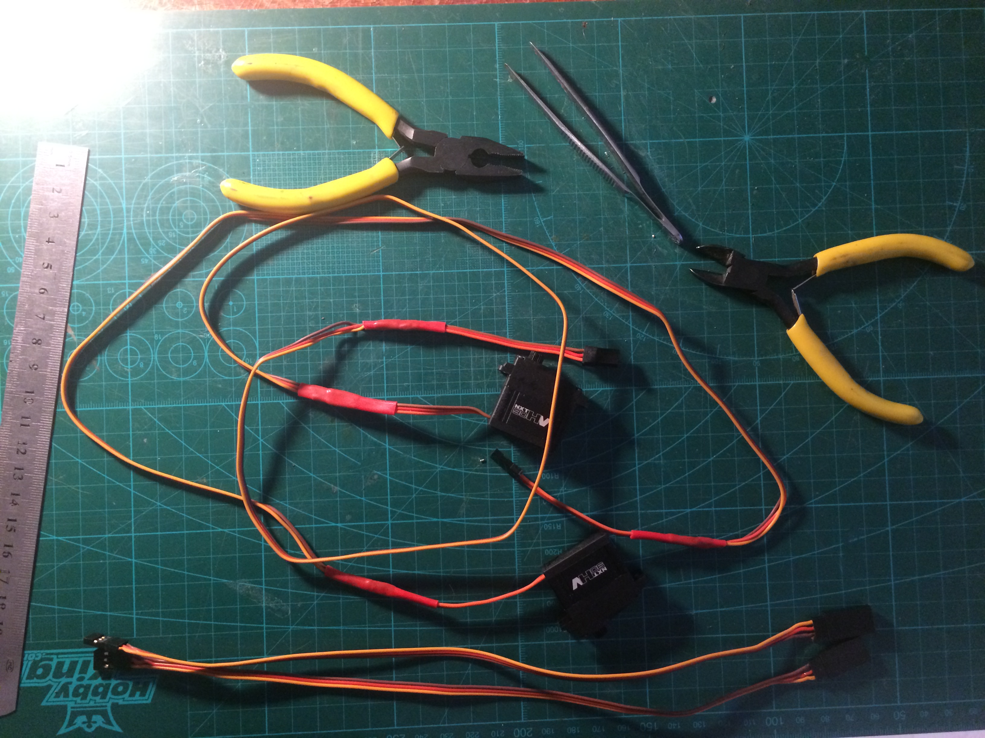

Вопрос к сообществу: у кого есть такой волшебный инструмент "клеммник"?
На видео он появляется на 3мин 42сек
Сообщения: 2277
Re: Ultimate AMR 60 от Precision Aerobatics
aaz38 писал(а):Вроде не так страшно всё.
На столе, без ветра и на ускоренном просмотре не страшно! :lol:
aaz38 писал(а):Вопрос к сообществу: у кого есть такой волшебный инструмент "клеммник"?
Не нужен он тебе. Паяй.
Саша, это кремплер.
У меня есть, но в городе буду только весной.
Если все-таки "волшебный инструмент" будет нужен, на вечер могу попросить у коллег по работе, в рабочее время он им может понадобиться в любой момент.

Сообщение combat forever »
Пробовал самостоятельно собирать разъемы,которые к сервам. Для этого купил на ХК сами фишки и контакты. Как не старался сделать эту работу аккуратно,правда обжимал провода без специального инструмента. То ли сами контакты сделаны из очень тонкого мягкого материала,а может что то с руками.Но не чего путного из этого не получилось. Теперь если надо что то удлинить или укоротить паяю провода,изолирую термоусадкой.Прикупил удлинителей с фирменной заделкой концов и кромсаю их по необходимости.
combat forever писал(а):Пробовал самостоятельно собирать разъемы,которые к сервам. Для этого купил на ХК сами фишки и контакты. Как не старался сделать эту работу аккуратно,правда обжимал провода без специального инструмента. То ли сами контакты сделаны из очень тонкого мягкого материала,а может что то с руками.Но не чего путного из этого не получилось. Теперь если надо что то удлинить или укоротить паяю провода,изолирую термоусадкой.Прикупил удлинителей с фирменной заделкой концов и кромсаю их по необходимости.
Приобретите кремплер, я не пожалел 1500 руб. с доставкой.
Намучился в свое время, паял и пробовал обжимать разными щипцами....
Увы, итог не радовал.
Теперь получаю истинное удовольствие от обжима контактов.
Сами контакты сделаны из нормального материала.
Заказывал с Паркфлаера.
;) Рекомендую приобрести данный инструмент

Безжалостно порезал пополам провода у новых серв :cry: и впаял туда удлинительные провода - это для хвостовых серв. Собрал удлинители серв для серв на элеронах.
И... вечер закончился.

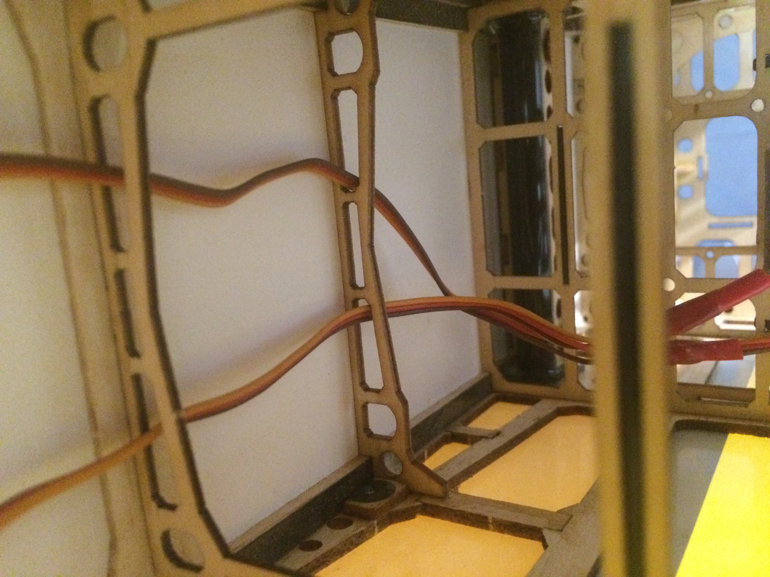

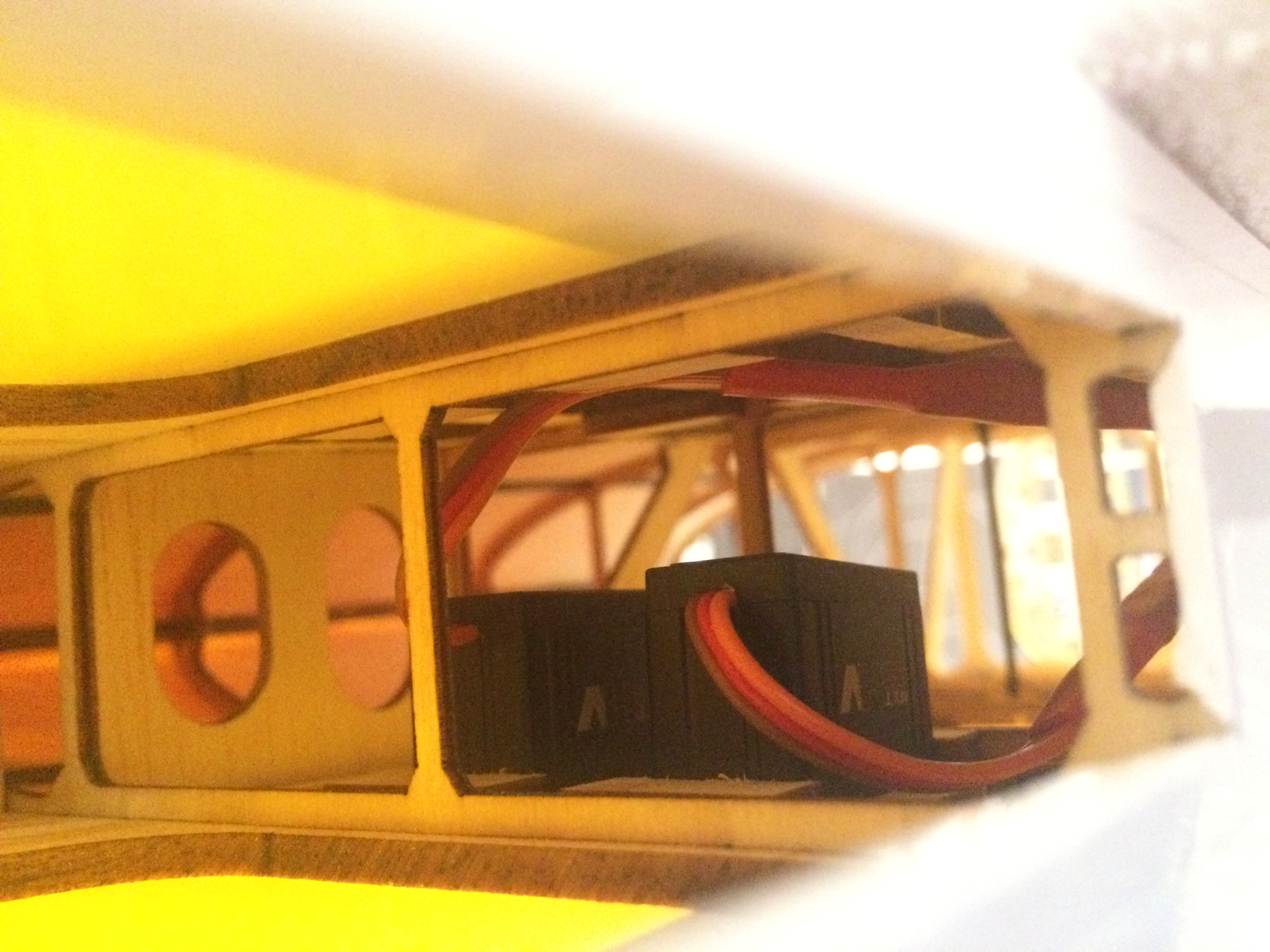

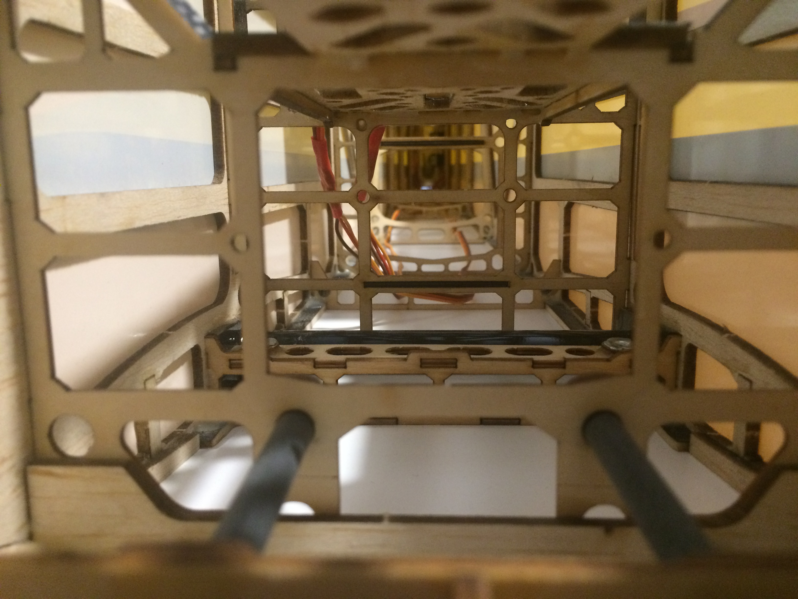

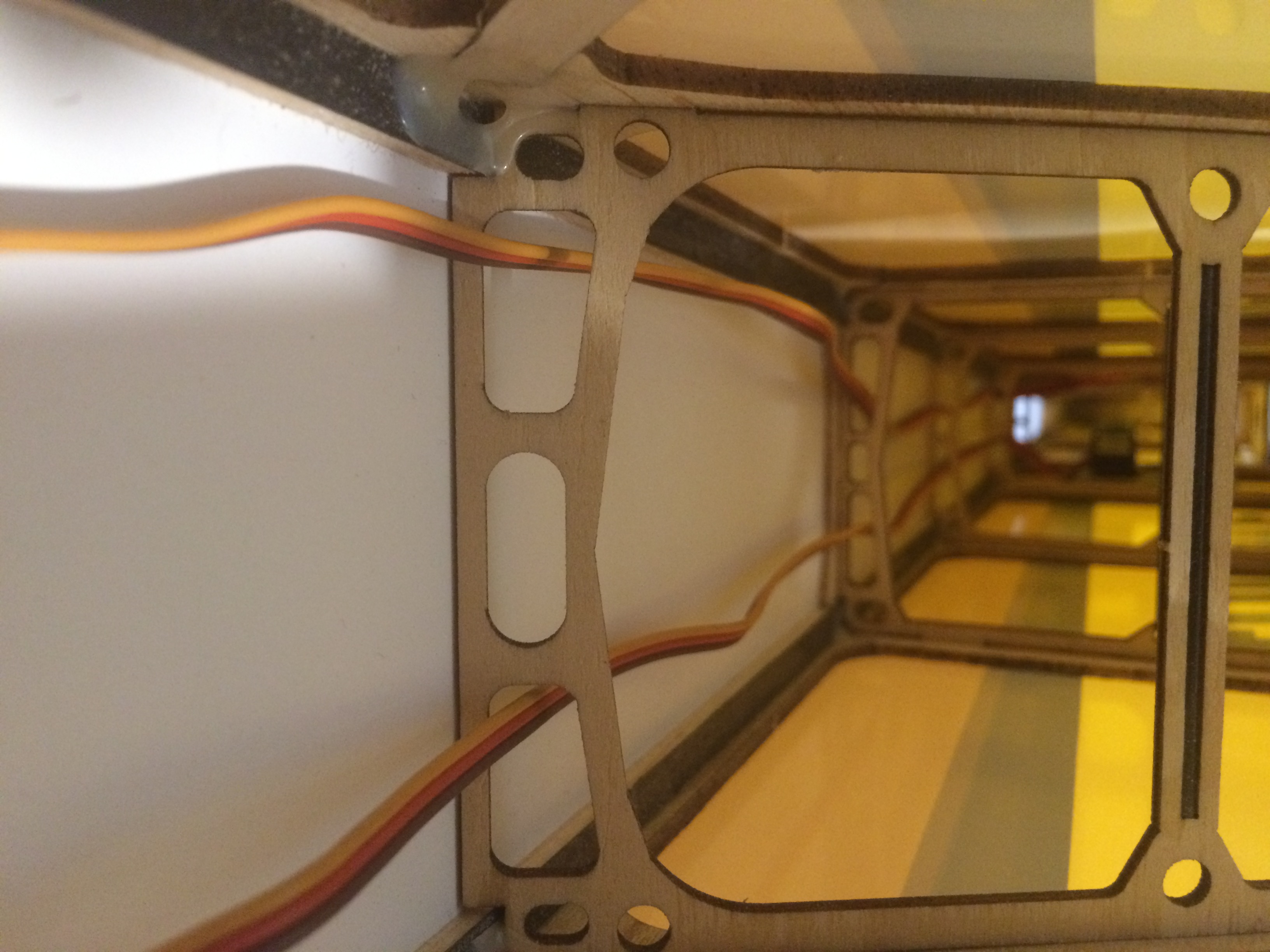

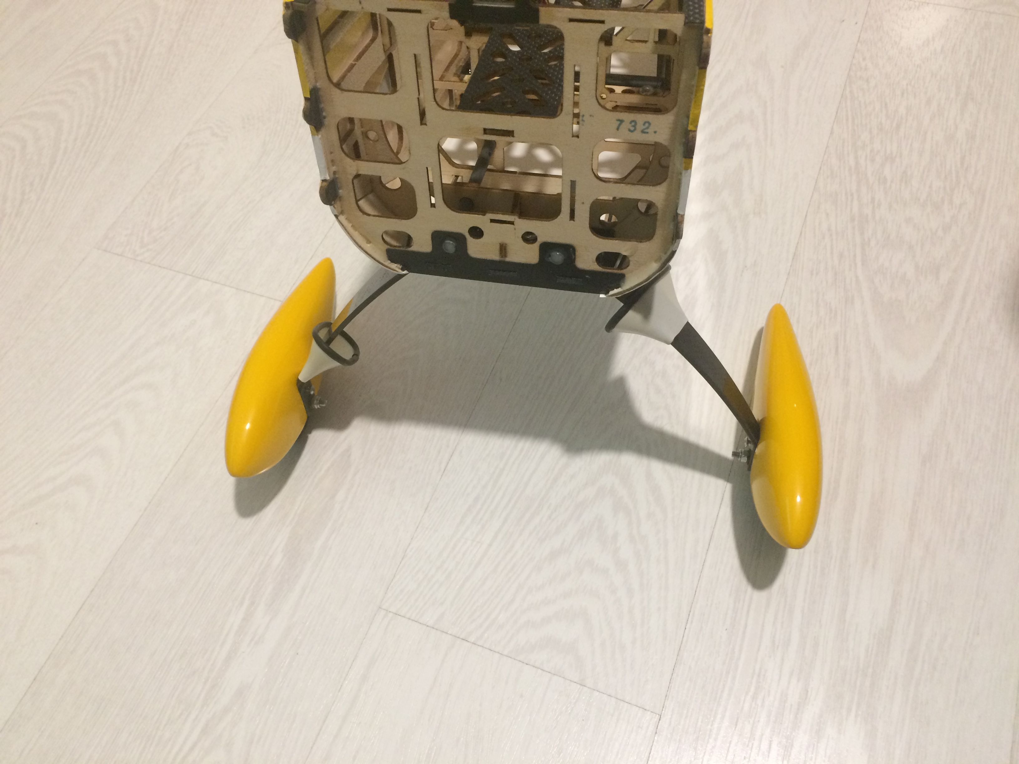

Немного снимков внутренностей. В том числе, сделанных через задний проход (для воздуха)
Протянул провода хвостовых серв. Выкроил время из обеденного. Вместо второго и десерта.

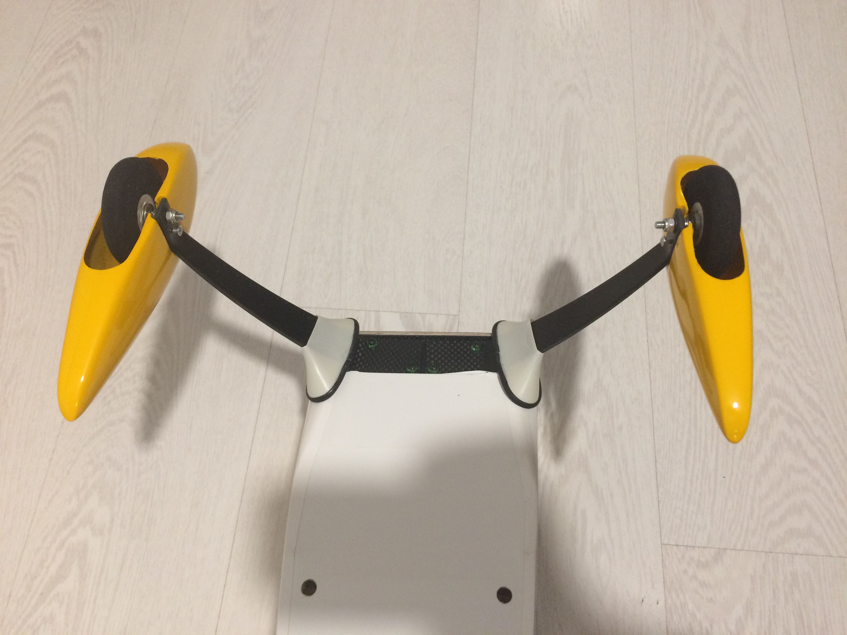

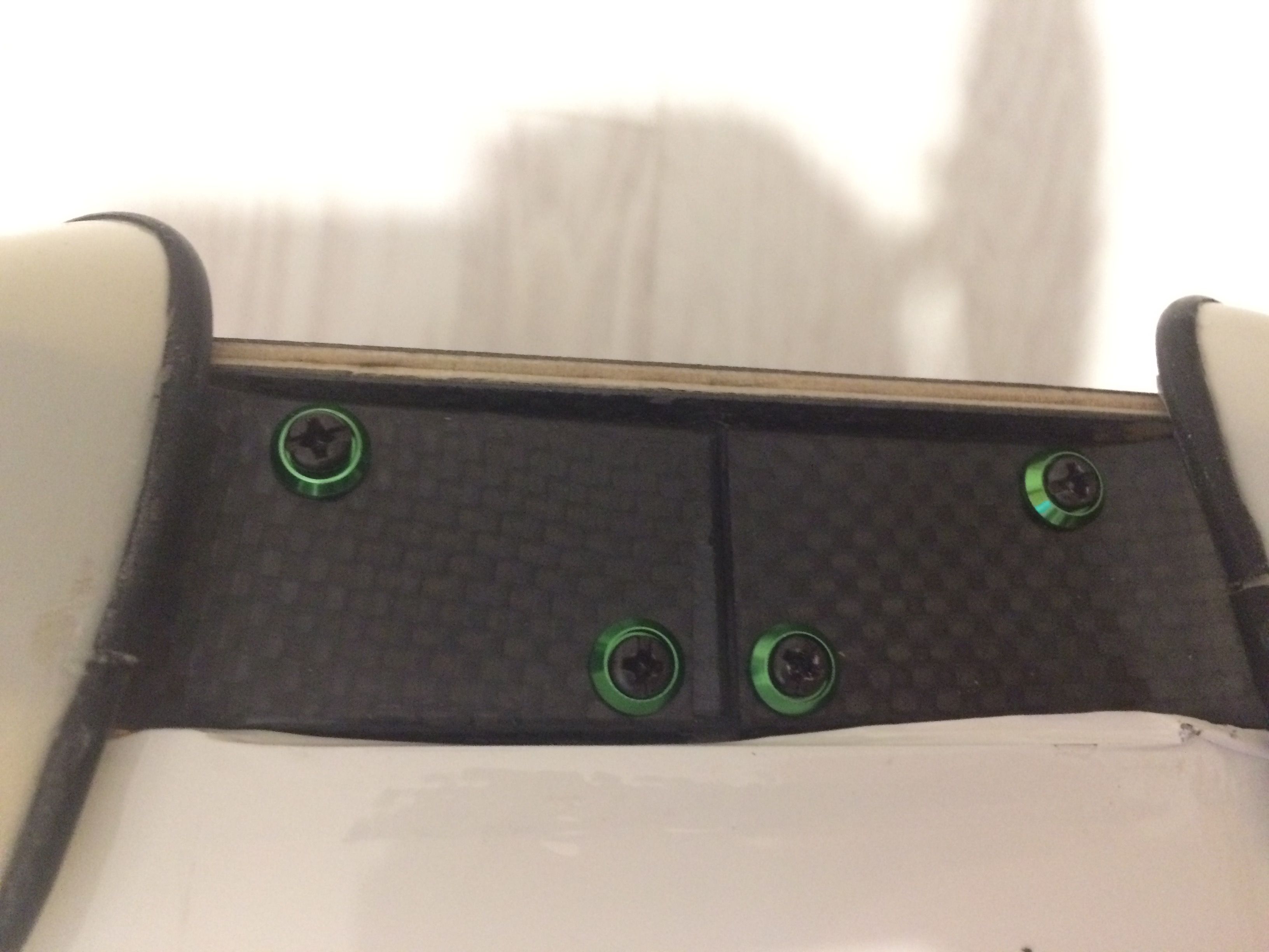

Шасси. Подобрал другие винты в качестве оси, без резьбы в зоне вращения колеса. И установил другой стороной. Так же как в видео-инструкции. В печатном мануале наоборот.
Много времени убил на приклейку черного буртика на зализы.
Винты с крестом постараюсь заменить на винты под шестигранник:
Вроде бы сидел весь вечер, а результат мизерный :?

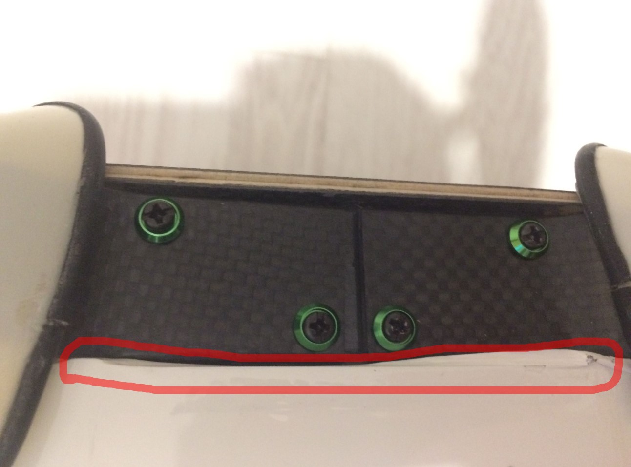

А чё эт такое? :shock:
Сообщения: 1211
Алексей Арчаков писал(а):А чё эт такое? :shock:
Это оттопыренная пленка для подрезки выступающих частей. Позже будет возвращено на место. Ниша с болтиками по инструкции затягивается пленкой, необходимый кусок лежит в пакетике.
Сообщения: 165
Из чего сделан буртик на зализах?
Саш, судя по фоте изнутри= хвостовая балка с боков ничем не зашита, т.е просто шпангоуты и стрингеры?
