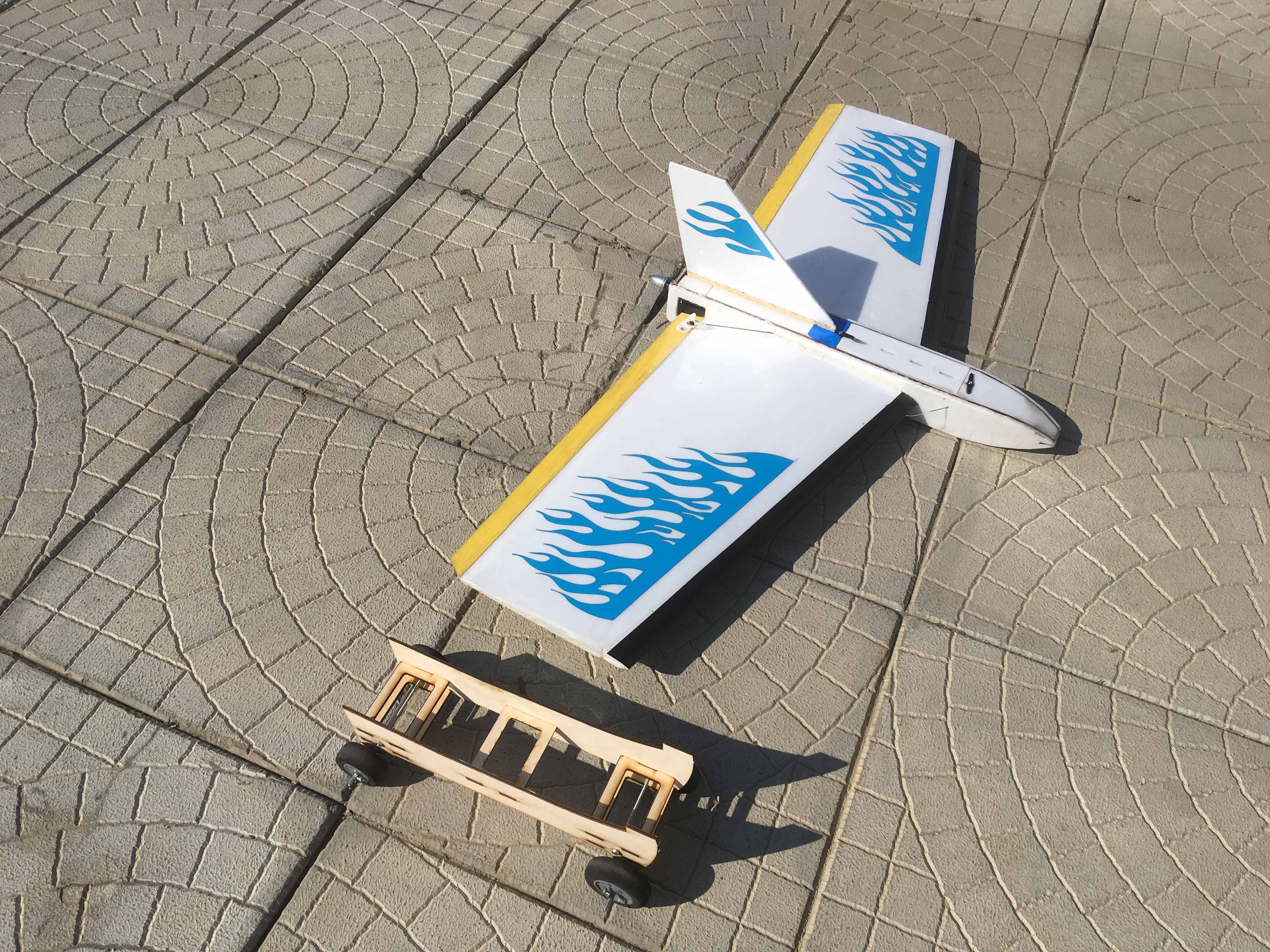

Саш, со стартовой тележки не пробовал такой самолет запускать?

A-street писал(а):Саш, со стартовой тележки не пробовал такой самолет запускать?
Не пробовал. Может потому, что это не мой самолет? :?
Все вопросы к Герману :P

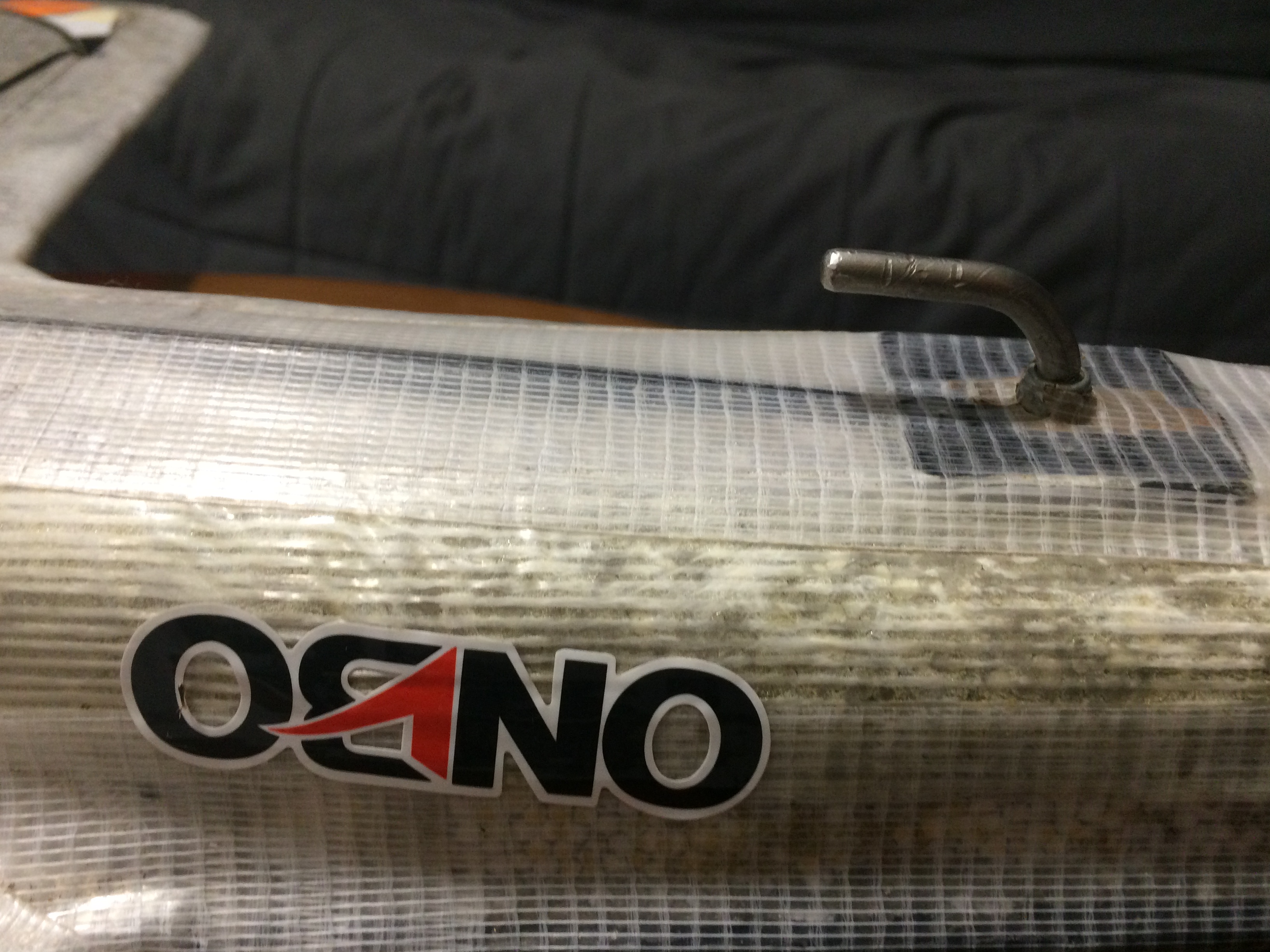

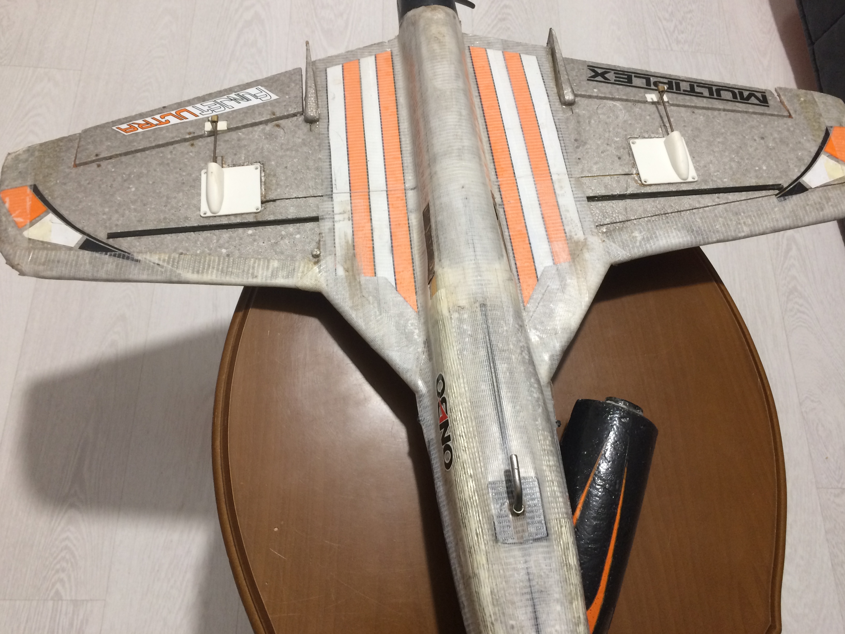

А в каком месте на самолете устанавливается крючок? (Может получиться запустить на вашей катапульте....)
Сообщения: 1211
Re: Полетушки 2019
Чуть впереди от ЦТ. На ФанДжете я перестарался с "чуть", и он у меня просто впереди, так что взлет идет сначала параллельно ВПП. А у Германа более правильно - вперед и вверх.

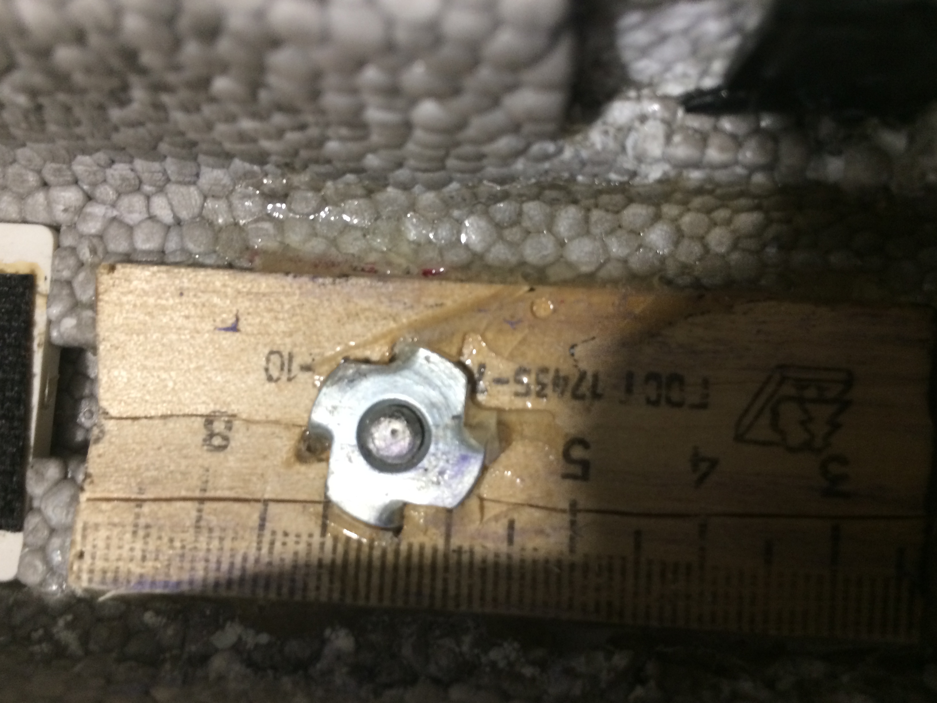

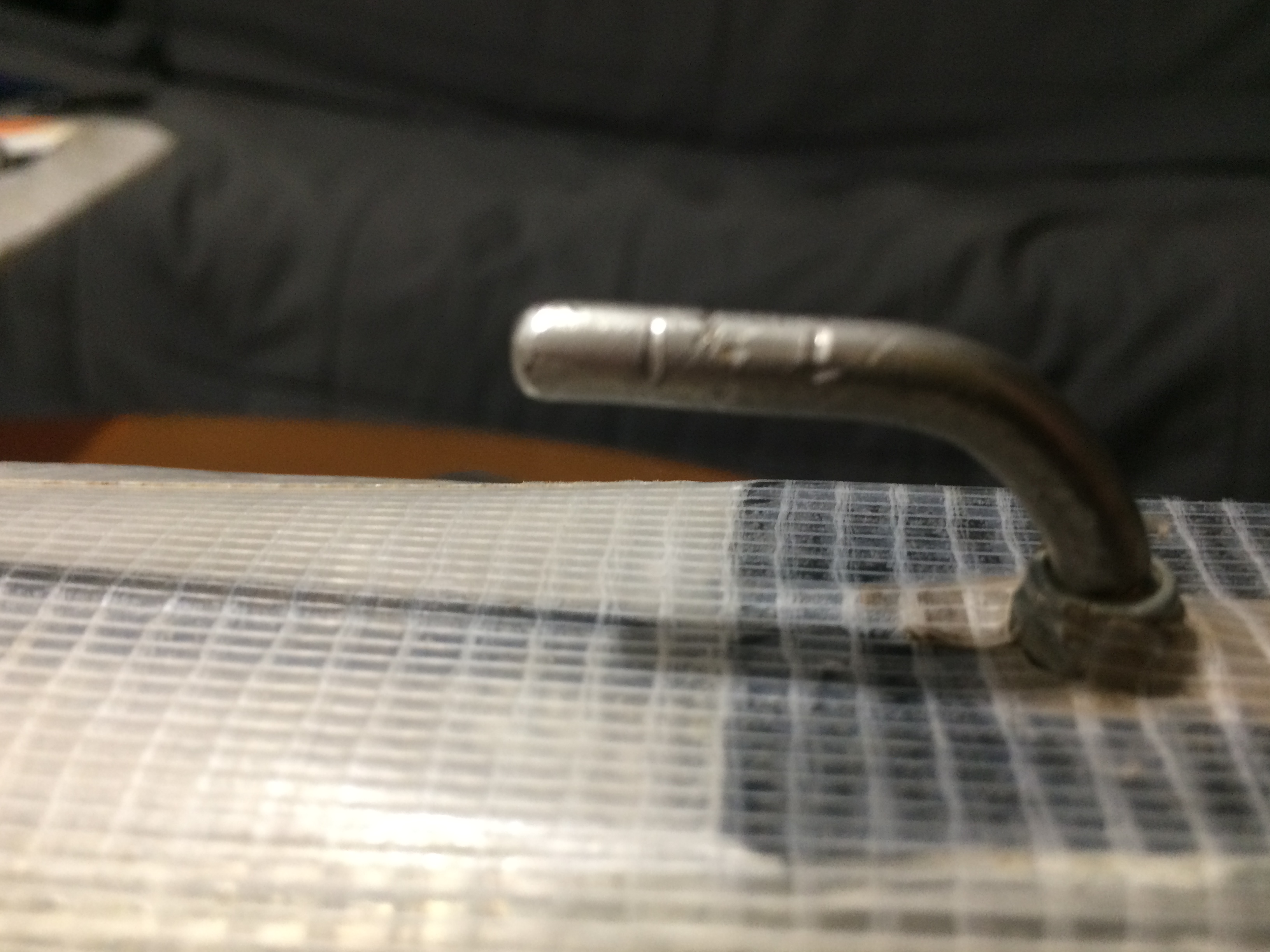

Саш, а фото крючка есть?

A-street писал(а):Саш, а фото крючка есть?
Теперь есть :lol:

Спасибо! Грибок-гайка и контргайка и линейка как площадка усилитель.
Попробуем впихнуть во вторую версию пепелаца... :hmmm:

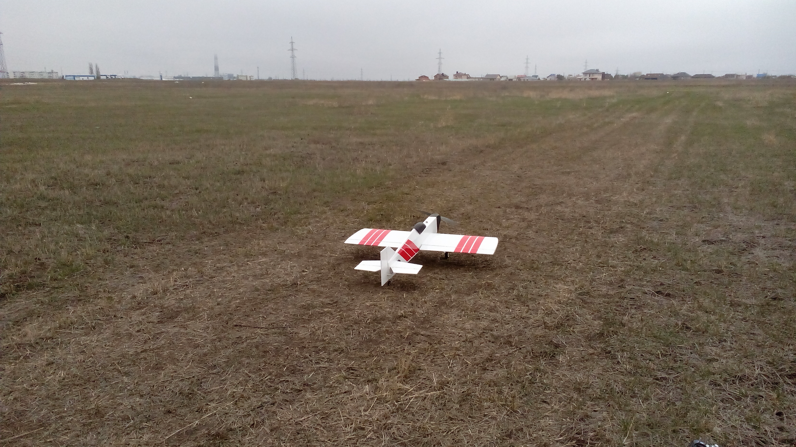

Летал сегодня в 11:00 как только туман поднялся от земли.
Слева впереди видно часть трубы ТЭЦ, судя по ней высота облачности метров 100...150.
