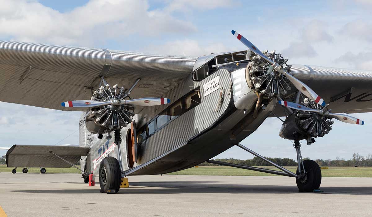

Сижу и думаю, а не замахнуться ли нам на Уильяма, понимаете, Шекспира....
Следующая модификация Cessna. Может бальза и лавсан вместо потолочки???

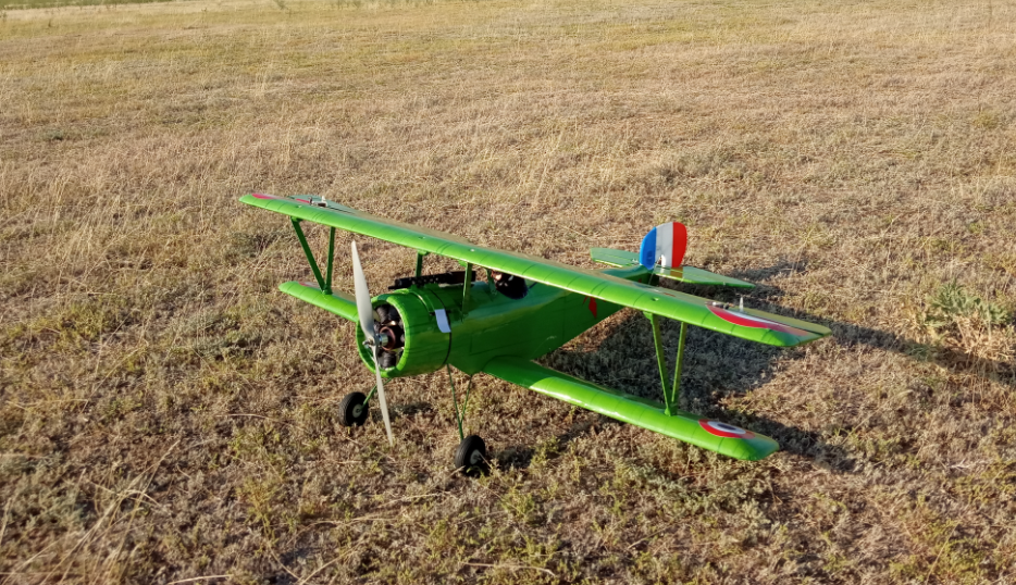

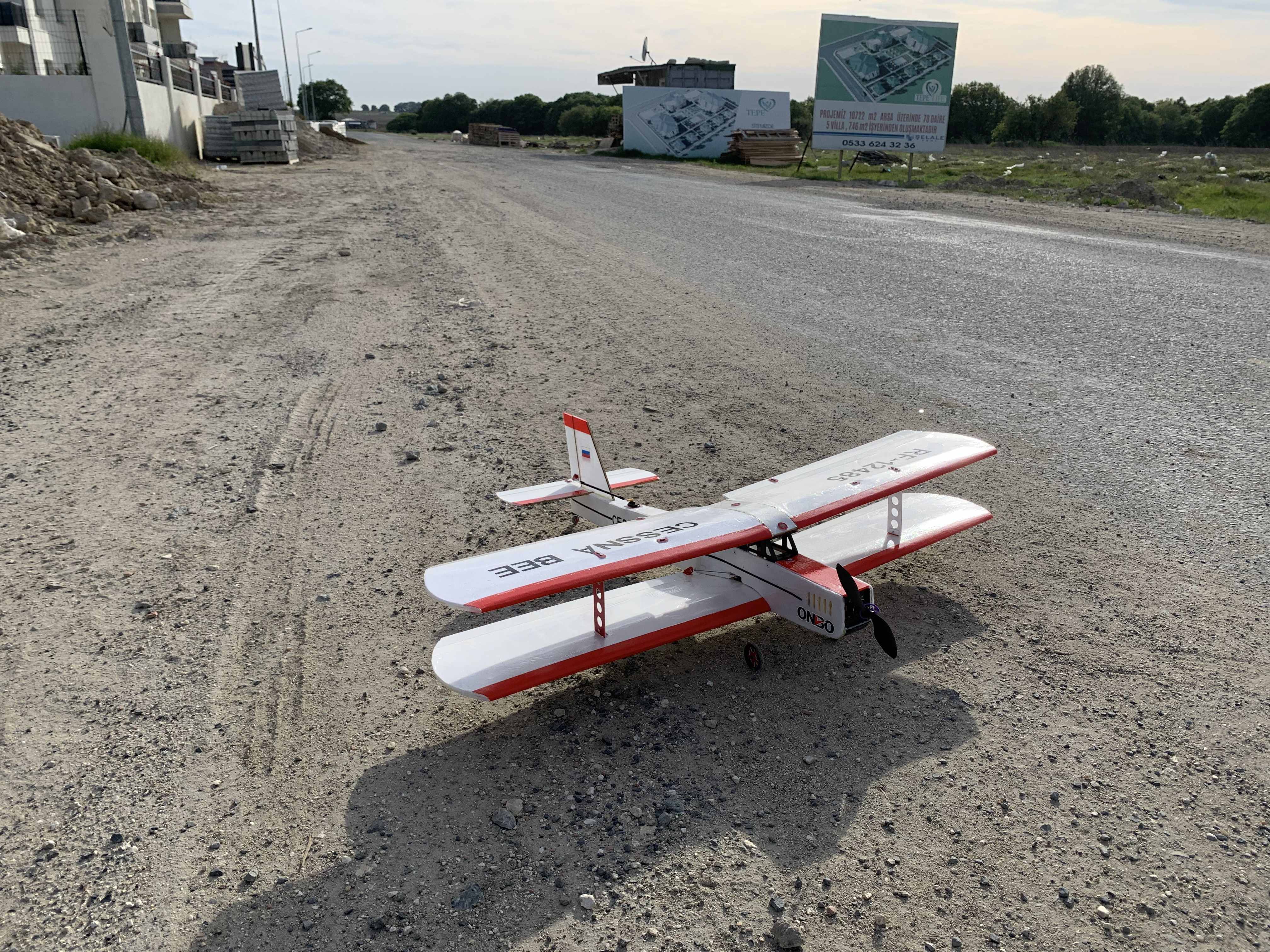

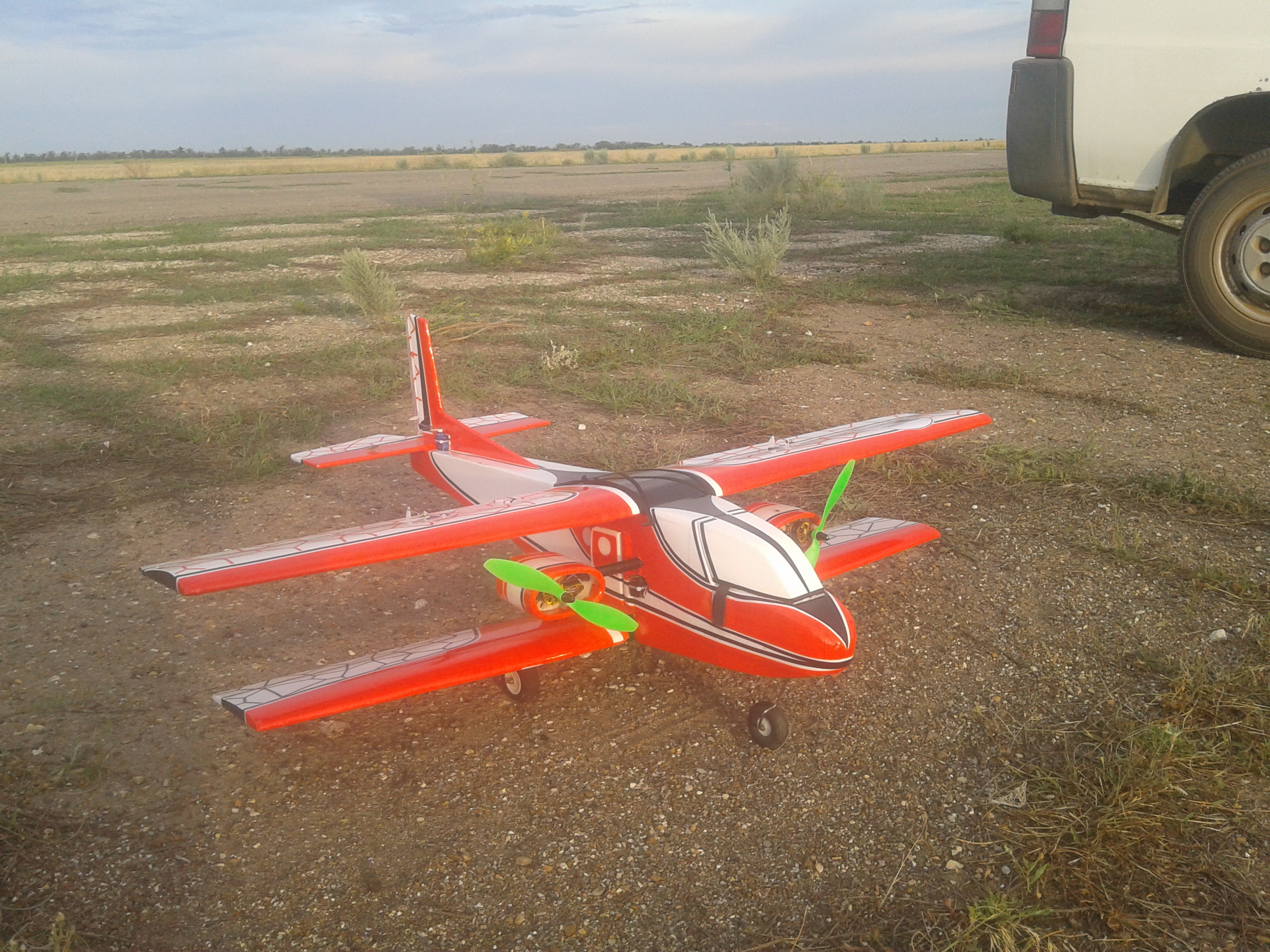

Вчера облетал бип-версию. Было солнечно, но ветрено. Видео позже.

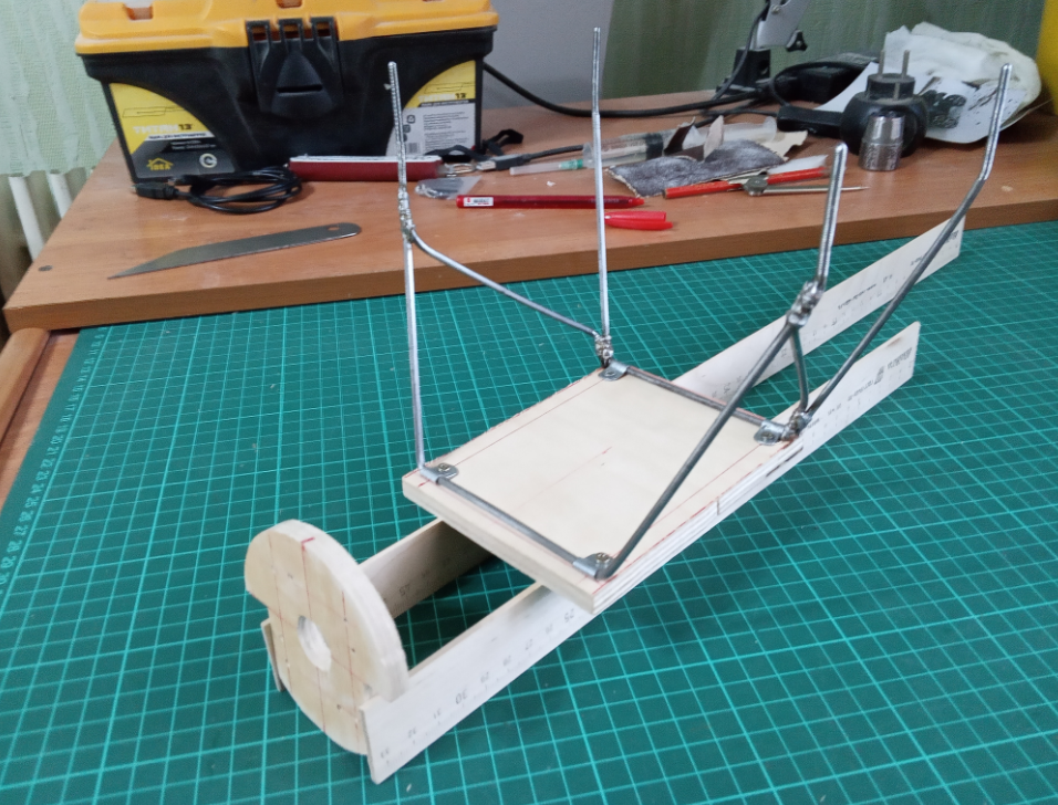

А теперь начал "По-2" в размахе 1400мм Вот всё изучал твой биплан на предмет крепления верхнего крыла . Исполнено достойно , но в " По-2" такое не прокатит , там всё сложнее . Пока размышляю как сделать чтоб не на соплях .

Мне понравилось , я в восторге . Бипланы всегда смотрелись . А ветерок слышно не слабый , метров пять наверное , но летит легко и на крыле стоит уверенно . Респект создателю .

Да конструкцию на твоём самолёте я разглядел , но на По-2 она ни как. Там же стойки , подкосы . Вот удумал вот такое К мотораме сверху клеится площадка с такой проволочным каркасом ( он потом облагородится ) , а снизу будет подрамник для крепления нижнего крыло . Примерно так было на вот этом "Ньюпор-17" . Но там это было из дюралиевых полос и не давало жесткости как на сопрях .

ВВМ писал(а):Мне понравилось , я в восторге . Бипланы всегда смотрелись . А ветерок слышно не слабый , метров пять наверное , но летит легко и на крыле стоит уверенно . Респект создателю .
Спасибо!
Да, ветер был не слабый, порывистый. Это можно увидеть по почти вертикальным посадкам самолета.
Да еще... биплан требует более мощного мотора, например Turnigy L2210 кВ1650 или 1400.
В безветренную погоду 2205 1400 будет достаточно, а в ветер тяги маловато для борьбы с ним.
В принципе я доволен результатом, и по тому как летят все модификации и по тому как просто и быстро они собираются.

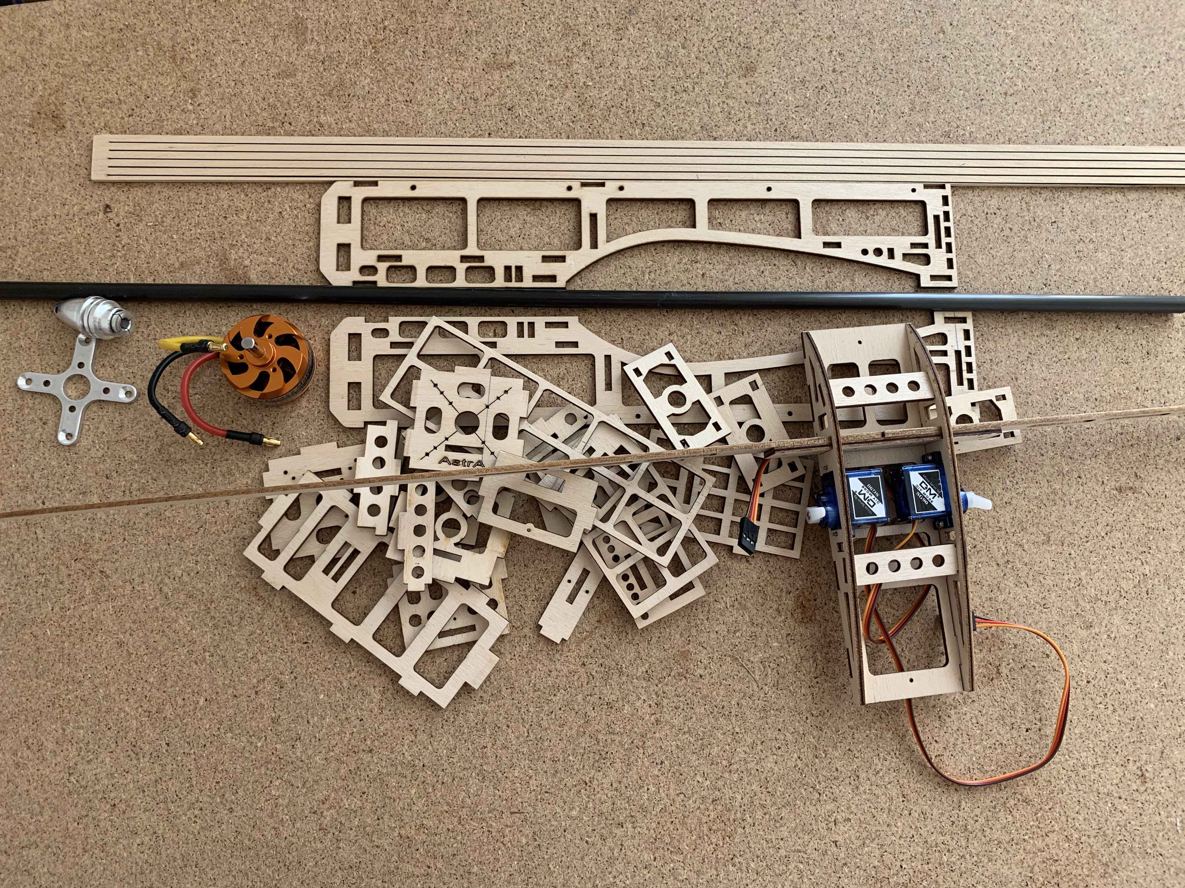

Думаю, самое время формировать кит-набор на реализацию.
Из кита, как Вы видели, можно будет собрать несколько типов моделей:
1. Низкоплан одномоторный
2. Низкоплан двухмоторный
3. Высокоплан одномоторный
4. Высокоплан двухмоторный
5. Биплан
Причем, попробовав один вариант, можно здесь же, в поле, в течении 5 минут, собрать другой тип самолета!
Ценник тоже планируется бюджетный.
Интересует вопрос восстребованности данного кита.
Хотел бы услышать данную информацию от руководителей кружков или от желающих попробовать в деле представленные самолеты.
Пишем - не стесняемся.... Можно в личку.

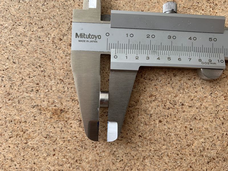

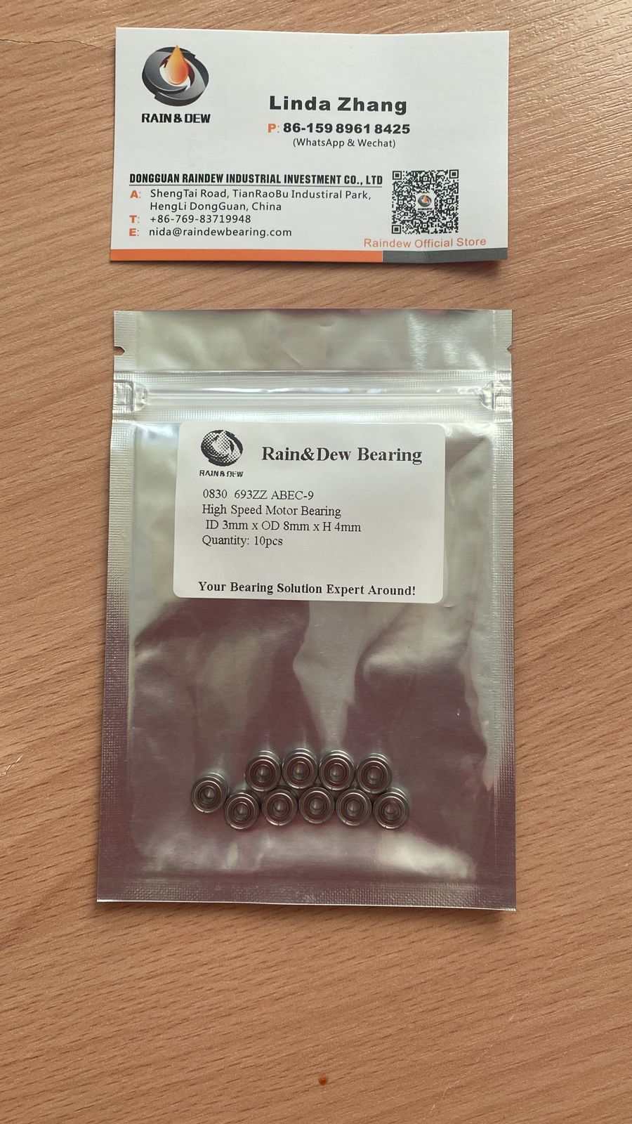

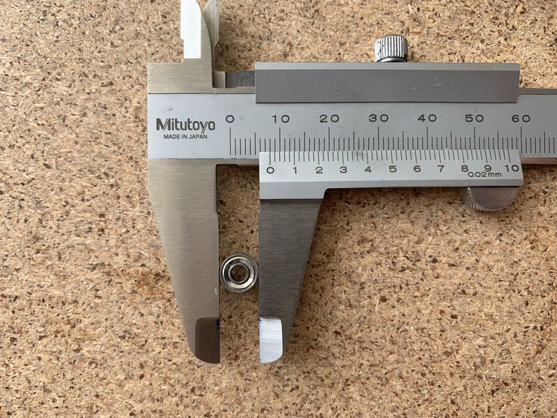

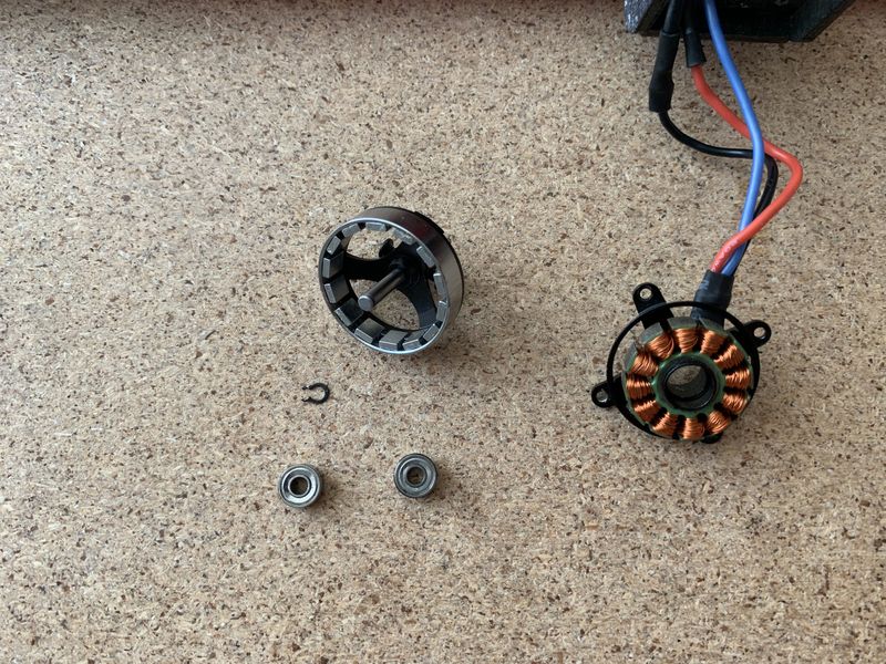

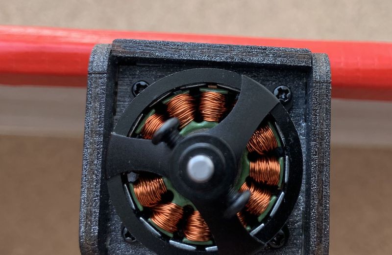

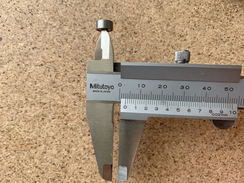

На одном из моторов на Cessna Bee появился шум при вращении. Вышел из строя подшипник(и). В наличии был кое-какой запас подшипников, поэтому было решено разобрать мотор.

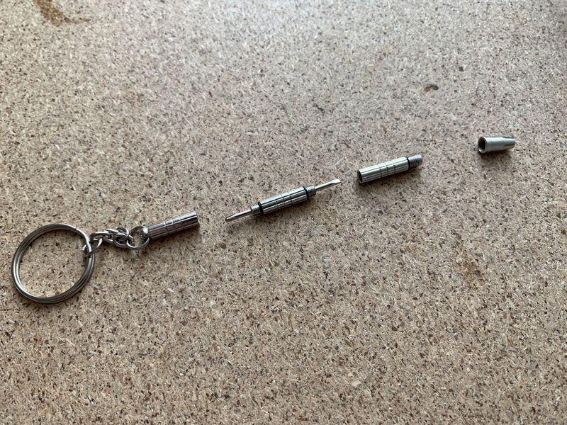

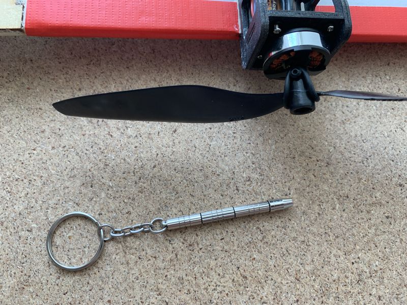

Кстати, при снятии мотора помогла вот эта универсальная отвертка, включающая в себя плоскую, крестообразную отвертку и шестигранную головку. Приобретена была она в оптике. Случайно увидел как покупала женщина. В разборке ничего сложного не было. Единственное, что пришлось помучиться со стопорным колечком. Не знаю, есть ли в продаже съемники для колечек такого размера... Оба подшипника на моторе одинаковые и имеют размеры 3*8*4мм. В наличии у меня таких не оказалось. Нашел на Алиэкспрессе здесь https://aliexpress.ru/item/557757520.html

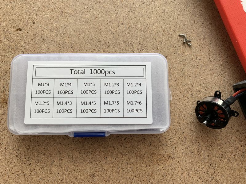

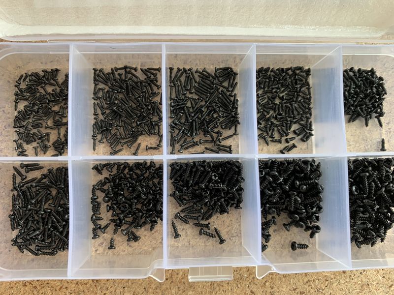

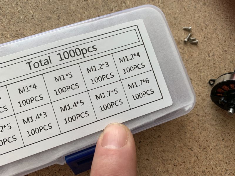

Ранее заказывал мелкие саморезы под крепление моторов. Судя по фото, представленных у продавца, было сложно определить, какой у них реальный размер.
Поэтому был приобретен набор с разными размерами.
При снятии мотора представился удачный момент для их применения. Здесь, под данный мотор, отлично подходят саморезы М1,7х5.

Александр , я эти стопорные кольца снимаю кончиком ножа .Легко и просто , главное чтоб колечко не отскочило куда то . Несколько раз терял безвозвратно .A-street писал(а):В разборке ничего сложного не было. Единственное, что пришлось помучиться со стопорным колечком. Не знаю, есть ли в продаже съемники для колечек такого размера..
Re: Cessna 150
Со стопорными колечками также были проблемы.... то улетит неизвестно куда при разборке, то сломается.
Заказал комплект колечек под валы 3, 4 и 5 мм. Сейчас всегда есть запас для подобных случаев.
По ножу согласен, но не всегда такой нож есть под рукой...

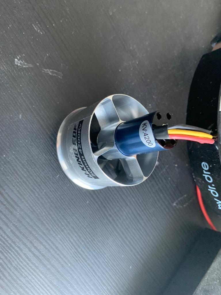

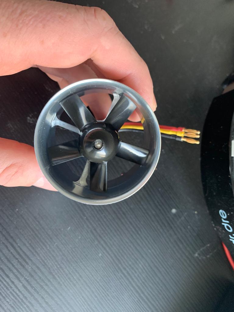

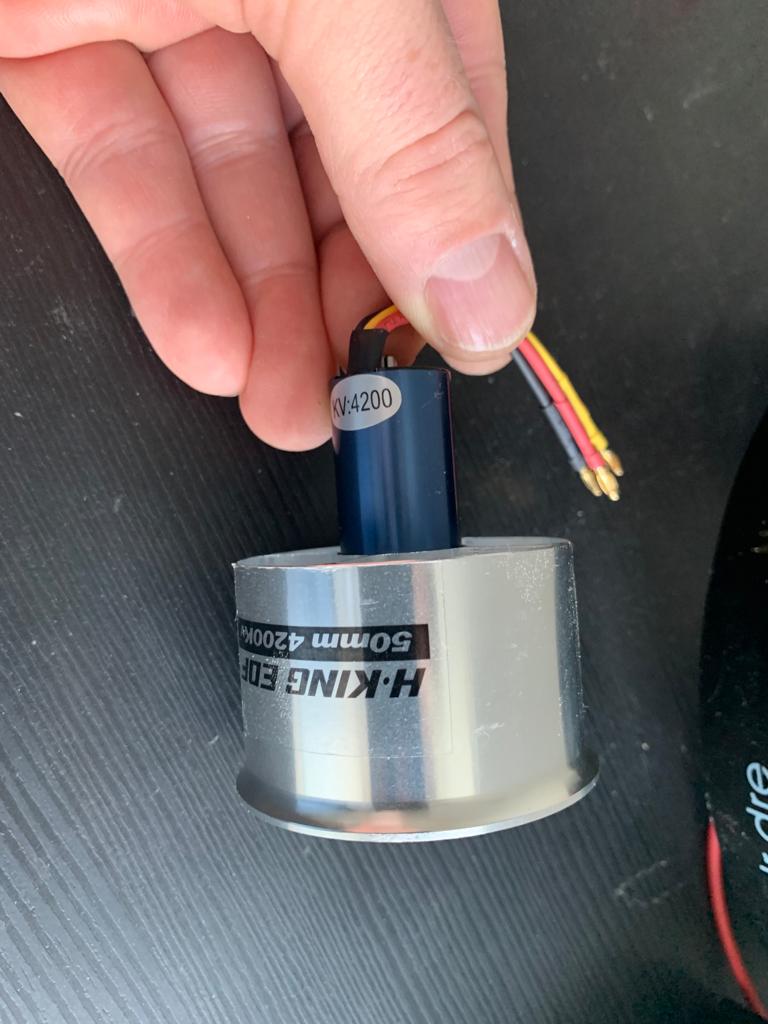

Вопрос на засыпку....
Как закрепить (установить) данный импеллер на модель. Место установки планируется под крылом или сверху на фюзеляже.
Re: Cessna 150
Я бы закрепил хомутиком . Сделал бы под наружный диаметр постель из пенопласта , в пол диаметра или в треть , и сверху хомутик из жести или пластиковой бутылки . Может еще и приклеил бы к постели тем же титаном .
Re: Cessna 150
Спасибо! Как вариант!ВВМ писал(а):Я бы закрепил хомутиком . Сделал бы под наружный диаметр постель из пенопласта , в пол диаметра или в треть , и сверху хомутик из жести или пластиковой бутылки . Может еще и приклеил бы к постели тем же титаном .

Хммм... на удивление быстро пришли подшипники... Чудеса доставки....A-street писал(а): Оба подшипника на моторе одинаковые и имеют размеры 3*8*4мм. В наличии у меня таких не оказалось. Нашел на Алиэкспрессе здесь https://aliexpress.ru/item/557757520.html
