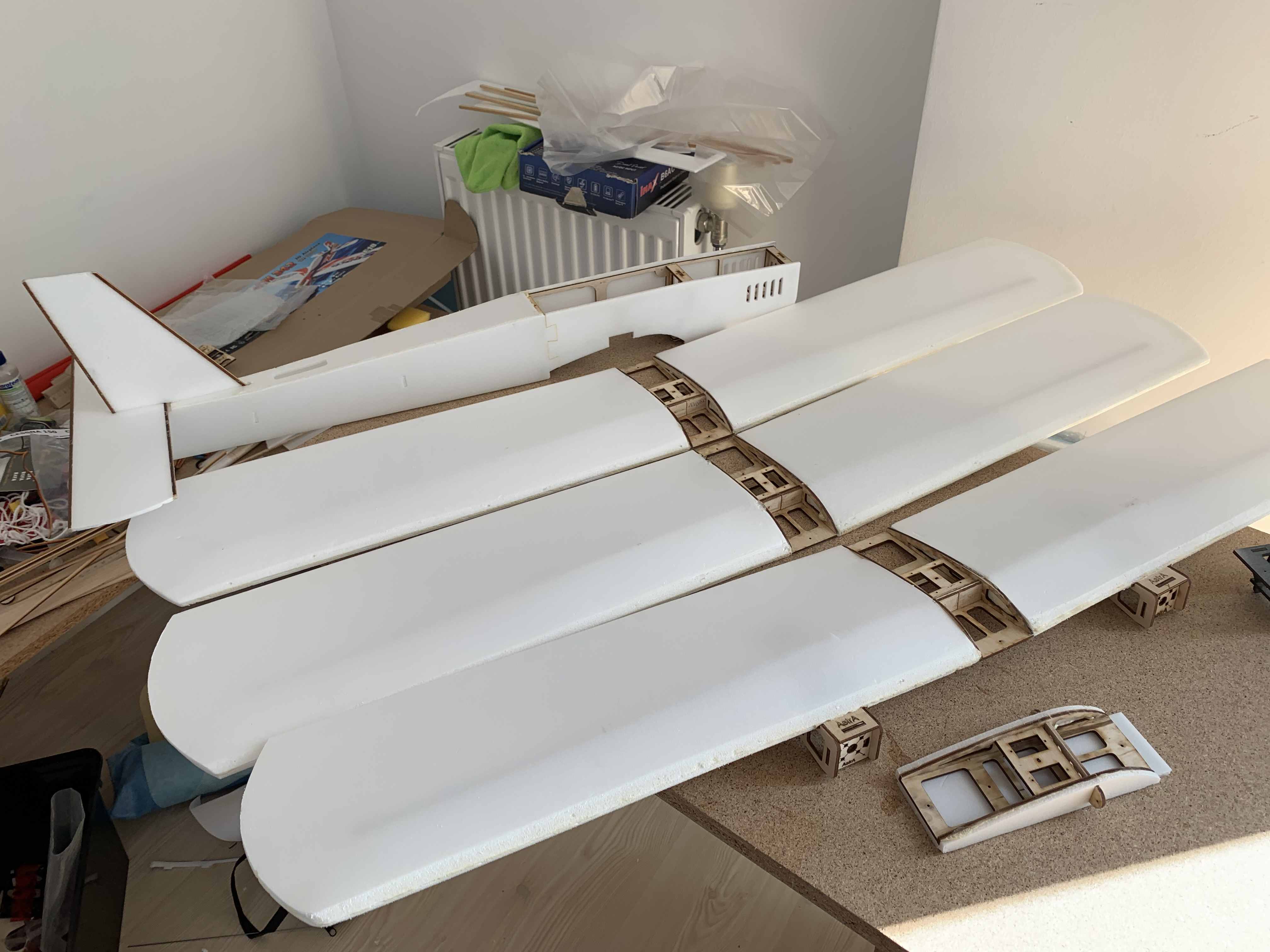

На новом станке рез получается чистый. Да и скорость в разы увеличилась.
Всё как в предыдущих версиях Cessna - из потолочки.ВВМ писал(а): Остальные части модели будут из чего ?

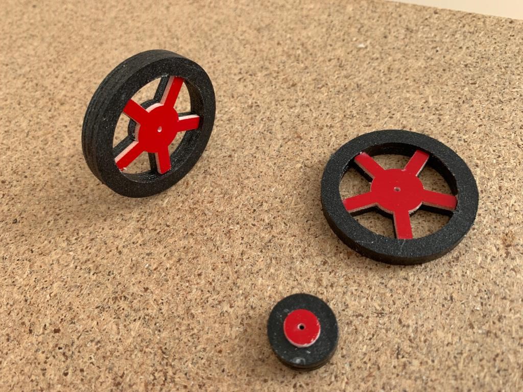

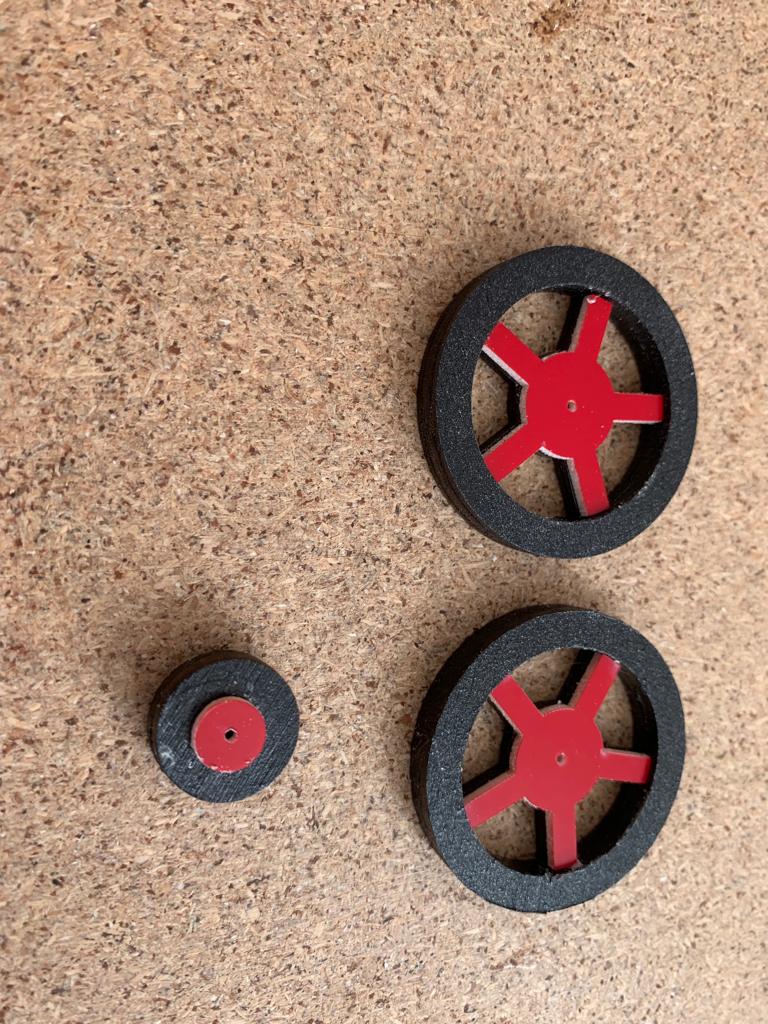

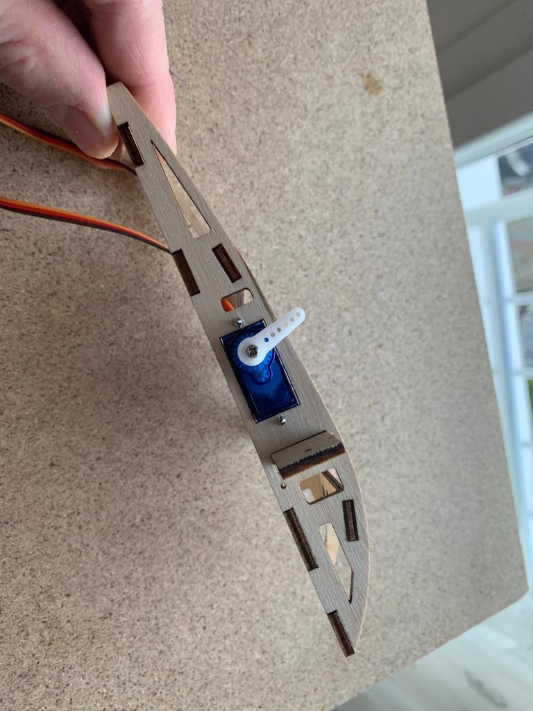

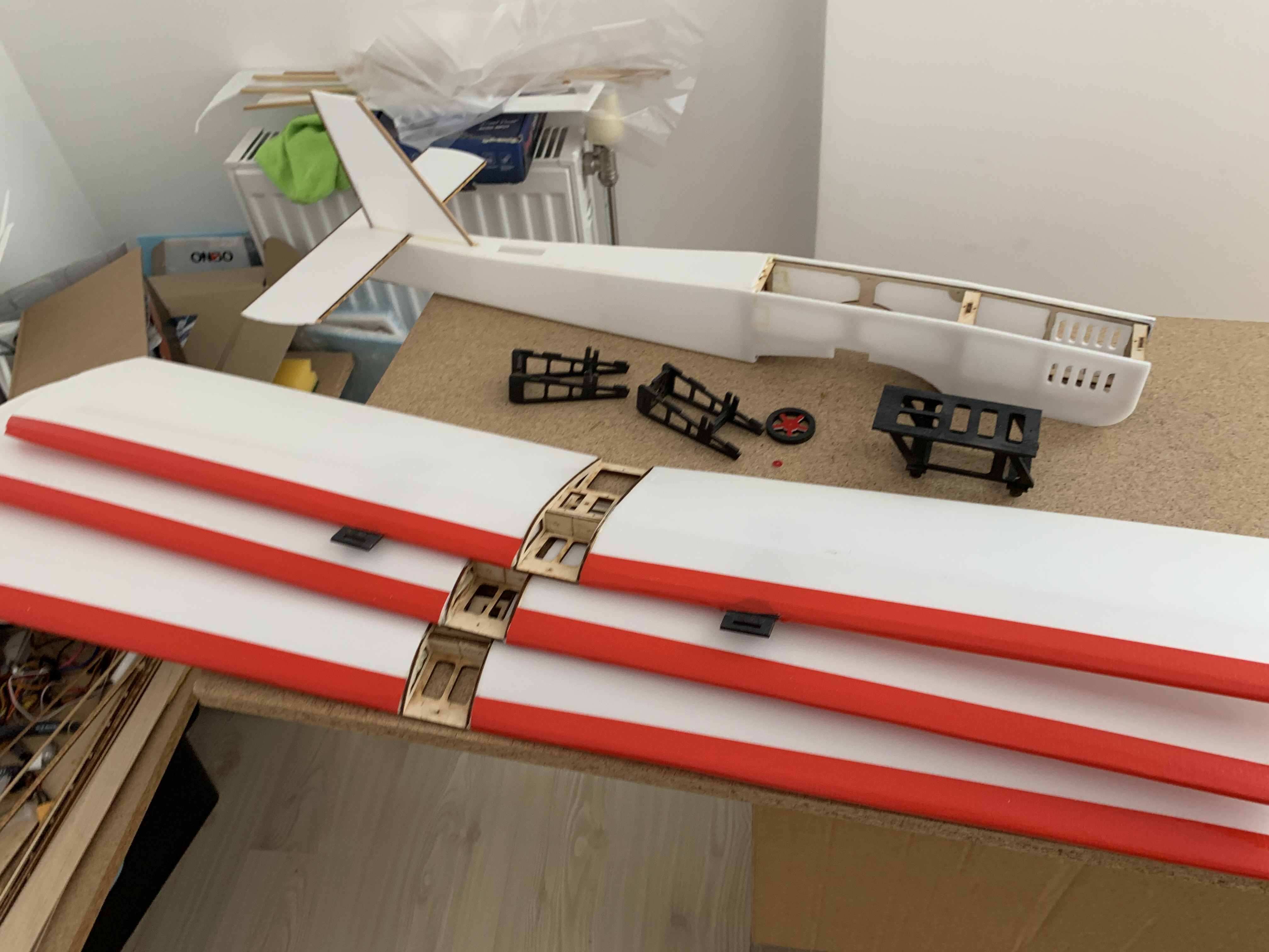

Пока крылышки и фюзеляж клеятся, изготовил обновленные колеса и по-другому разместил сервы в центральной части крыла.

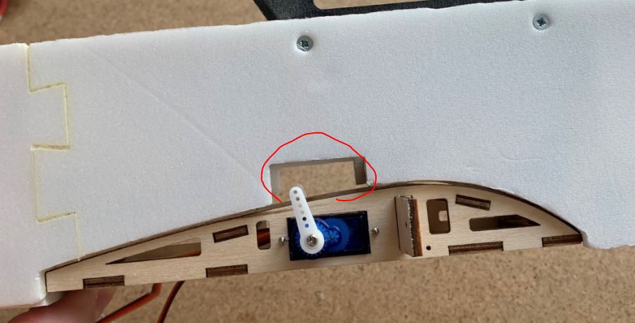

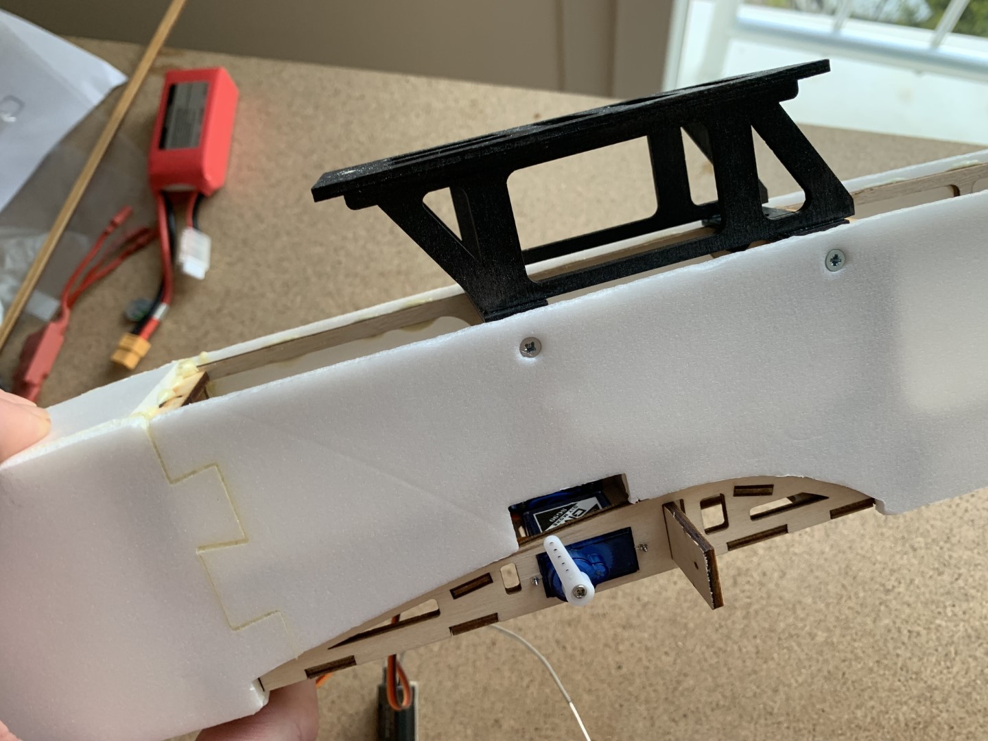

А как менять , если какая сдохнет ? Резать обшивку ? Или делать лючек заранее прослабляя конструкцию. Я бы поставил их вертикально и разнёс подальше , чтоб кабанчики были не на самом краю элерона .
Re: Cessna 150

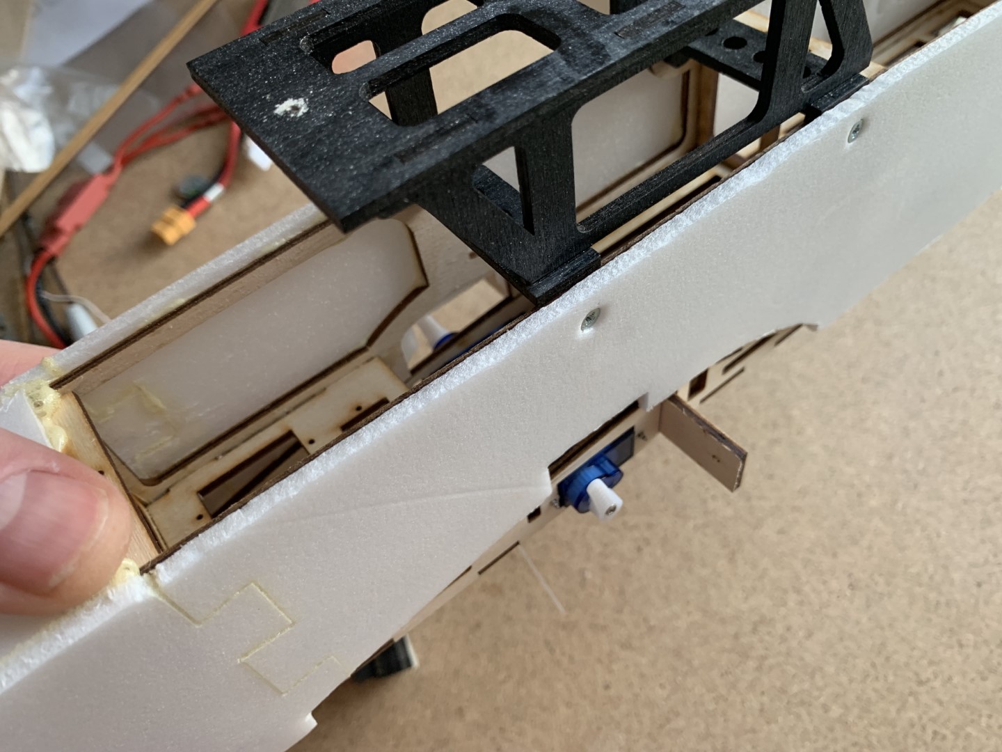

Крыло устанавливается как показано на фото. Центральная часть ничем не зашивается, резать ничего не нужно.ВВМ писал(а):А как менять , если какая сдохнет ? Резать обшивку ? Или делать лючек заранее прослабляя конструкцию.
Согласен. Но в этом месте профиль крыла не позволяет спрятать серву.ВВМ писал(а): Я бы поставил их вертикально и разнёс подальше , чтоб кабанчики были не на самом краю элерона .
А ставить вертикально.... эстетика нарушается.....
Основная идея была уйти от от неказистого выреза, в т.ч. уменьшающего прочность конструкции.
Re: Cessna 150
Ну это как я понял нижнее , а верхнее?
Re: Cessna 150
Да, это нижнее.ВВМ писал(а):Ну это как я понял нижнее , а верхнее?

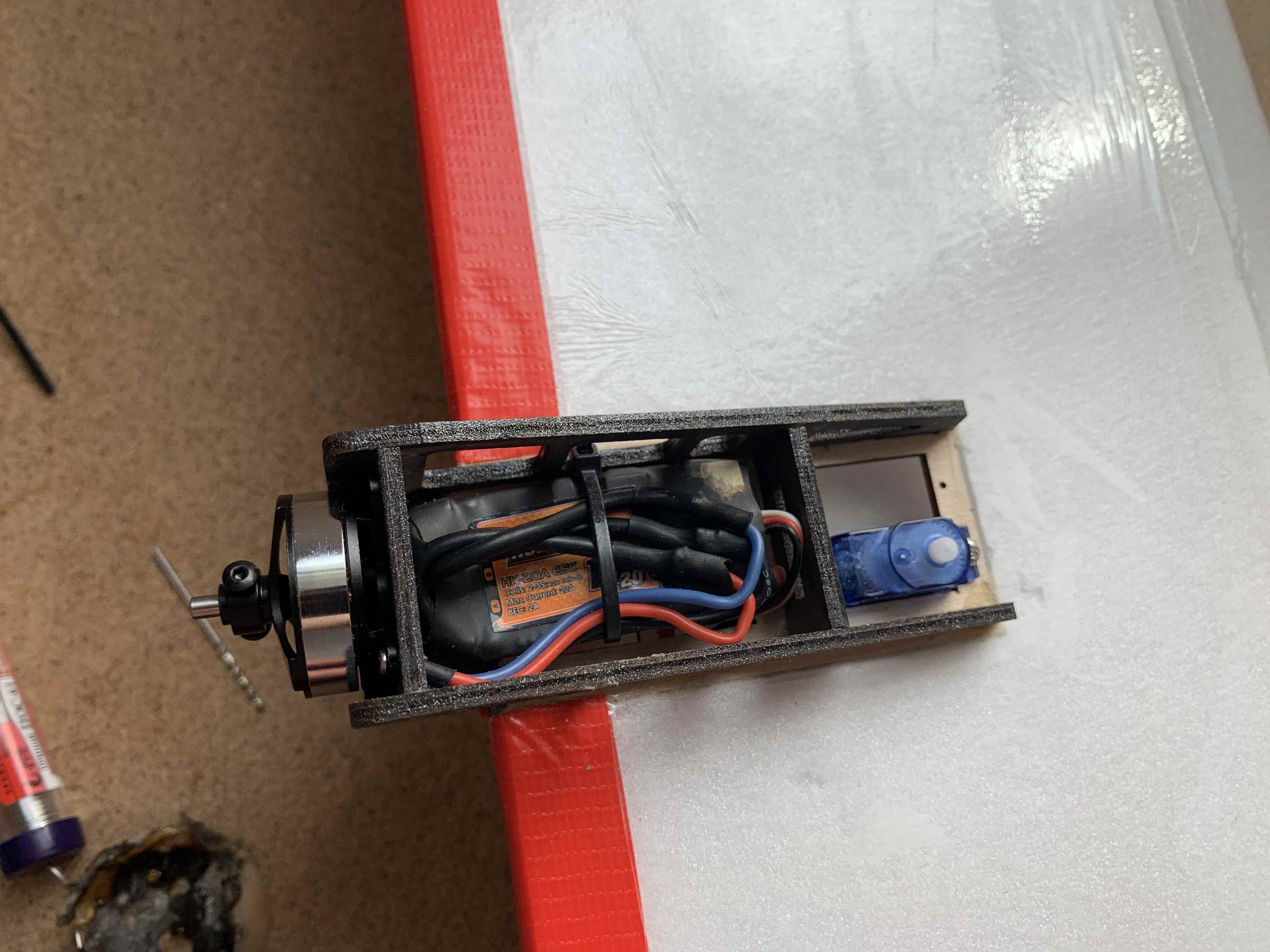

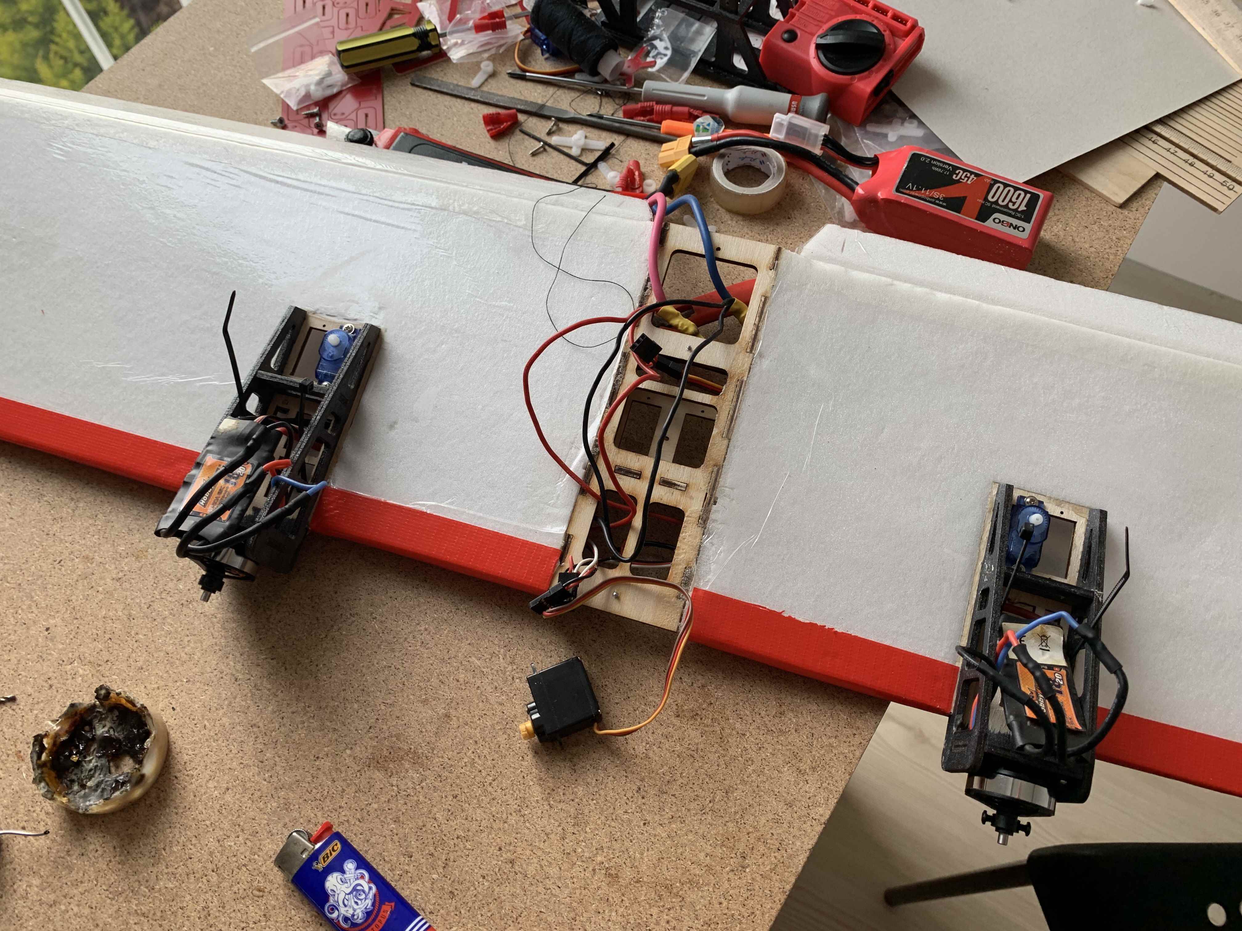

У верхнего сервы будут на нижней обшивке для простого и в мотогондолах для 2-х моторного.

Процесс идет...

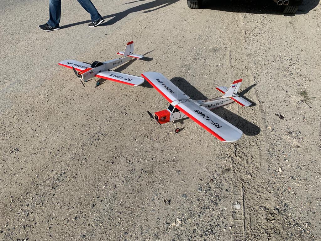

Cessna 150 и М1 познакомились с небом...

Оба самолета полетели сразу и без выпендронов с настройками. Небольшое триммерование по элеронам и РВ.
Летят устойчиво, предсказуемо. Единственное, что погода была с порывами ветра. Приходилось постоянно корректировать курс полета.
На земле модели просто разворачивало и опрокидывало порывами ветра. Сказывается малый вес.
