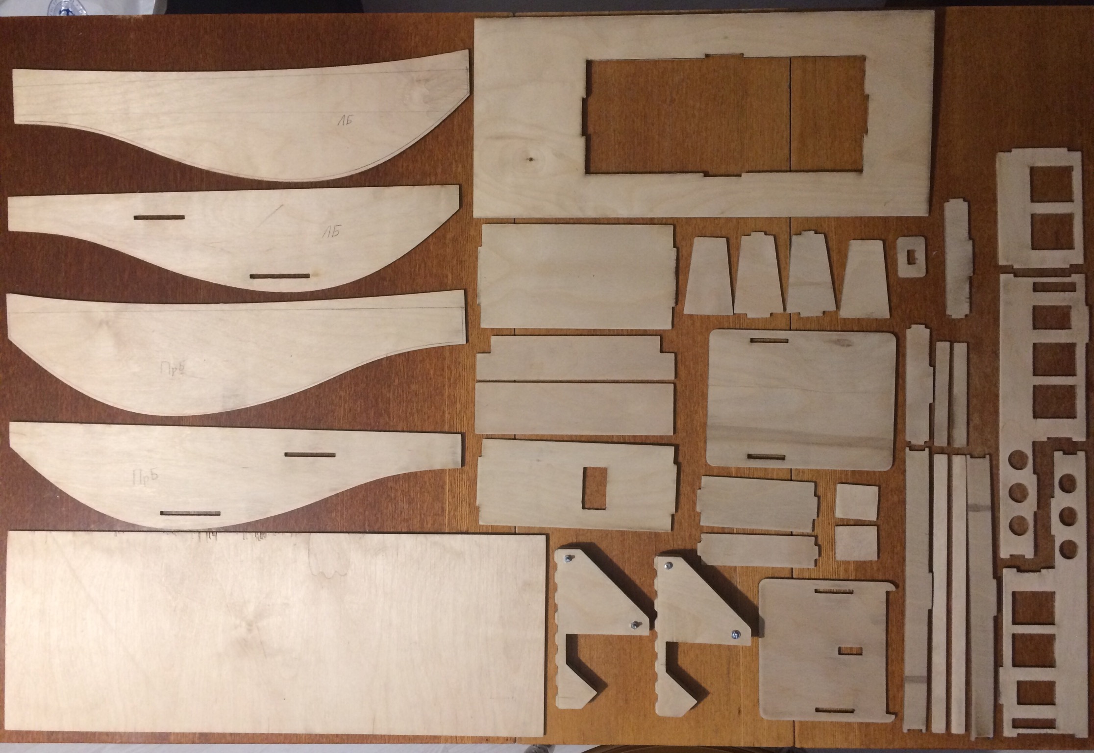

Нашёл в гараже фанеру 4 мм, скинул файл одному знакомому производителю кит-наборов моделей. На Али заказал детальки. Кое-что уже получил

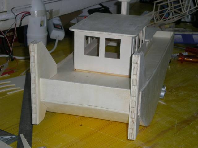

На фотках в первом сообщении как раз модель с чертежей. То есть у меня должно получиться нечто подобное.

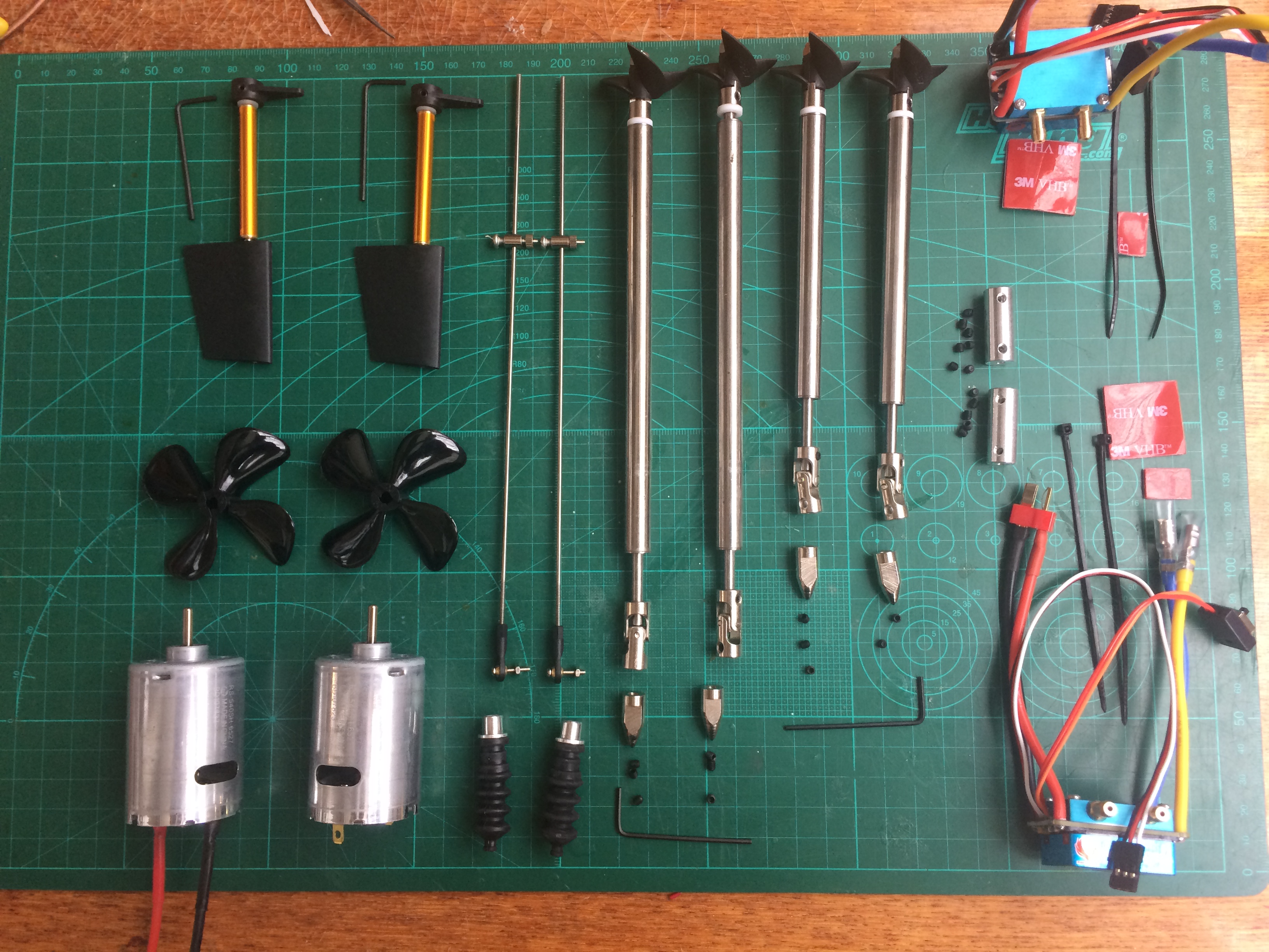

Алексей Арчаков писал(а):а зачем так много валов с винтами?

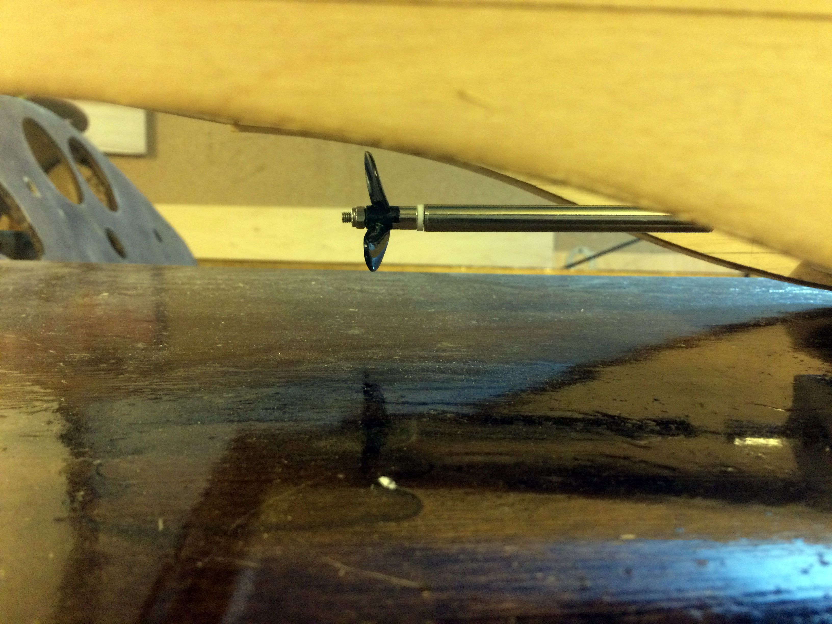

Валы взял разной длины - подбирать по месту. Винты идут с валами скоростные суперкавитирующие, а мне надо простые. Сейчас в голове все улеглось более-менее, разобрался что, куда и как засовывать. Один комплект пойдет на другую модель, которую делает мой отец. Я буду использовать короткие валы, но длинные тоже подошли бы. На сайте есть еще длиннее.

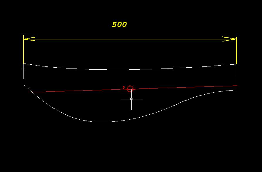

Порисовал в КАДе: прорисовал положение мотора, винта, аккумуляторов, рулей, появилось понимание как оно всё будет. Вижу слабые стороны чертежей. Палубу придется делать съемной, иначе не добраться до рулей.

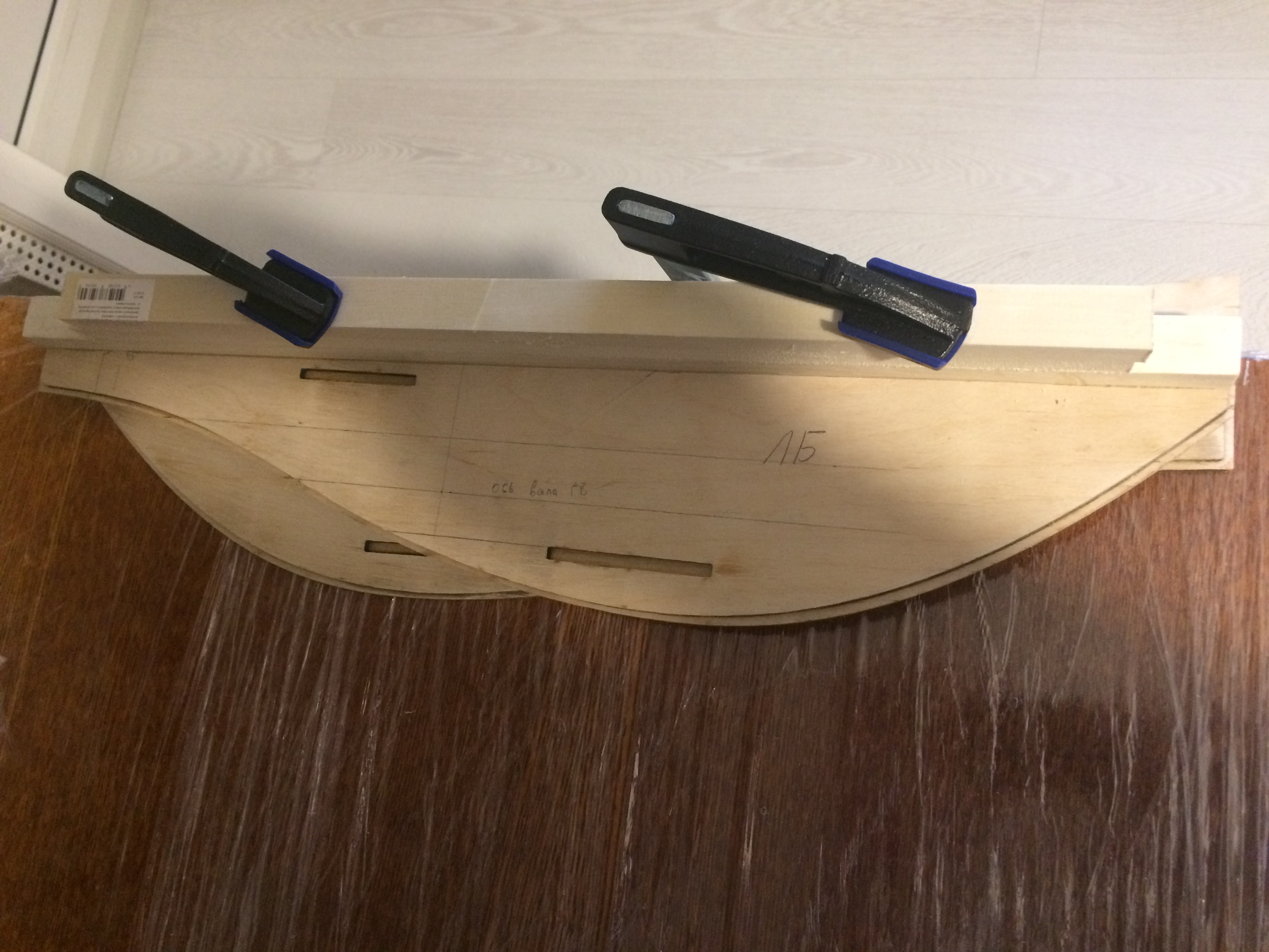

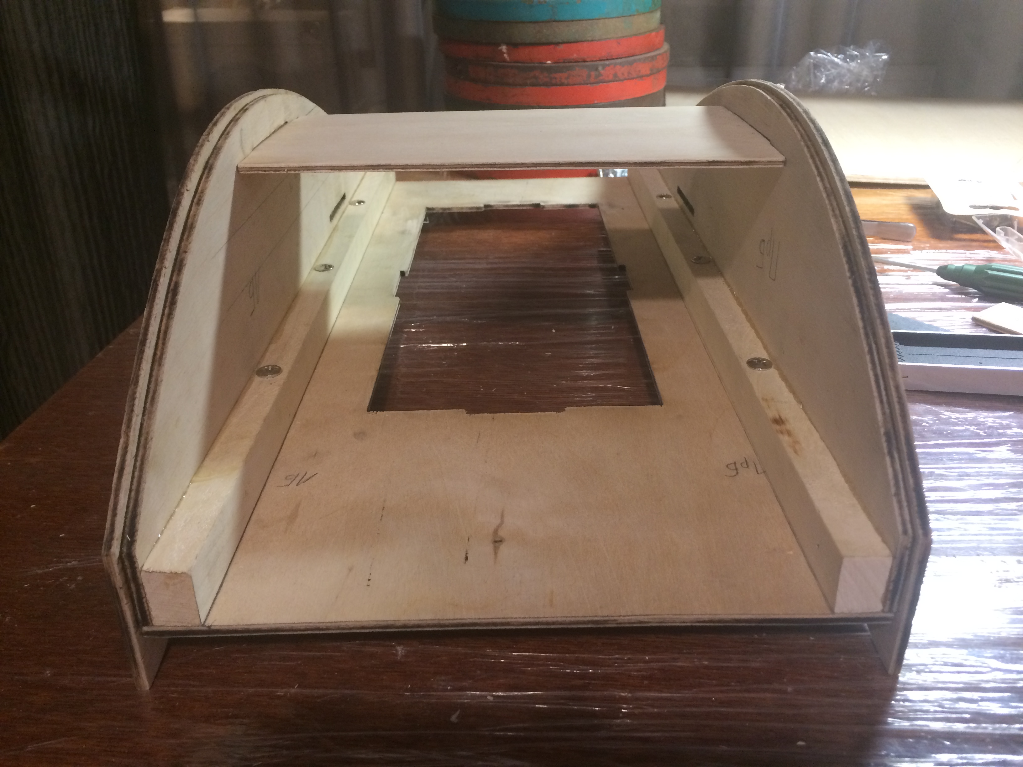

Борта состоят из двух слоев. Внутренний задает контуры обшивки днища, транцев, настила палубы, а также в нем сделаны прорези под фундаменты главных двигателей и сервы руля.
А это уже мое изобретение - подпалубный стрингер, к нему будет крепиться палуба. Уложено стопочкой для склейки.

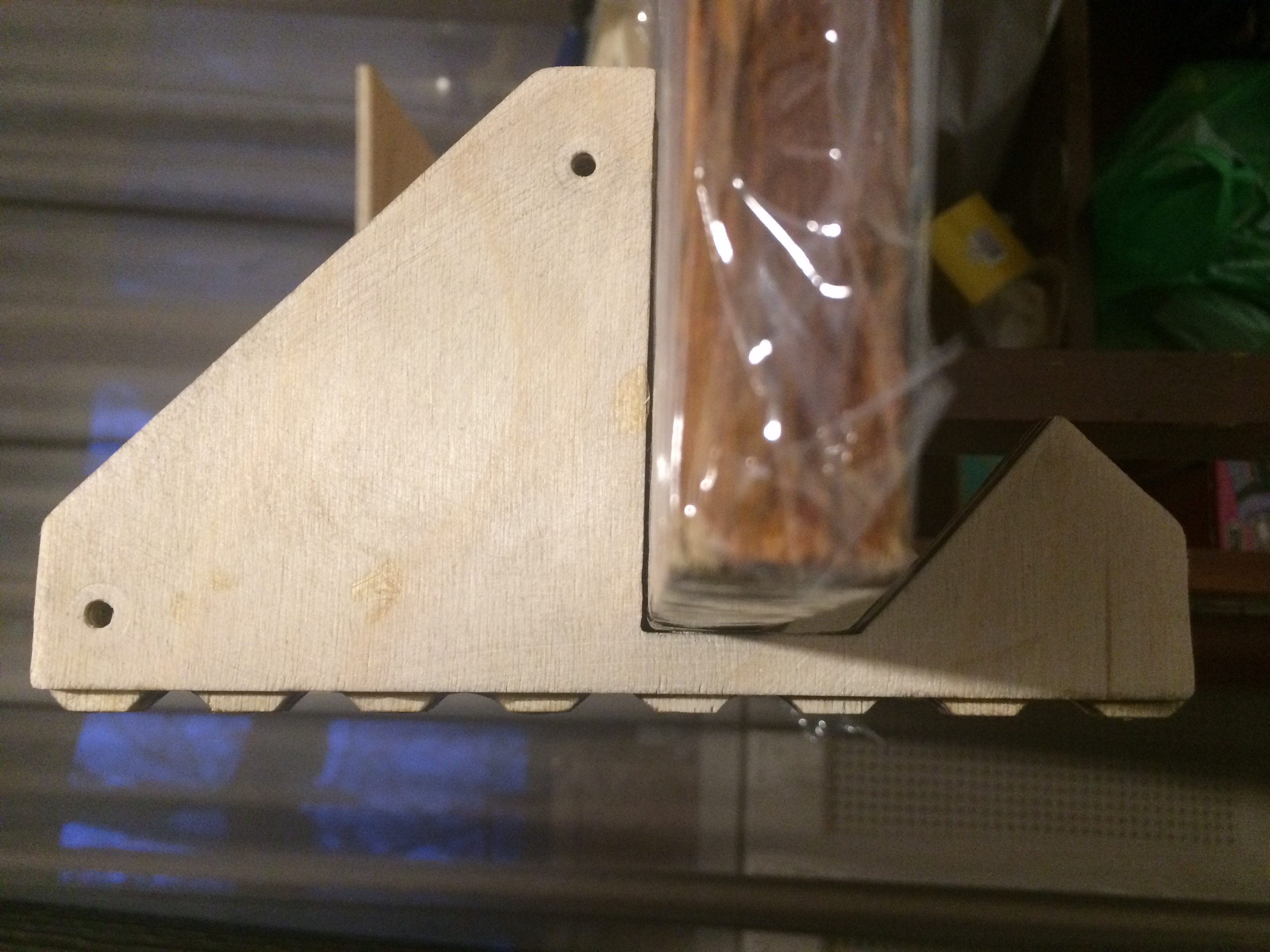

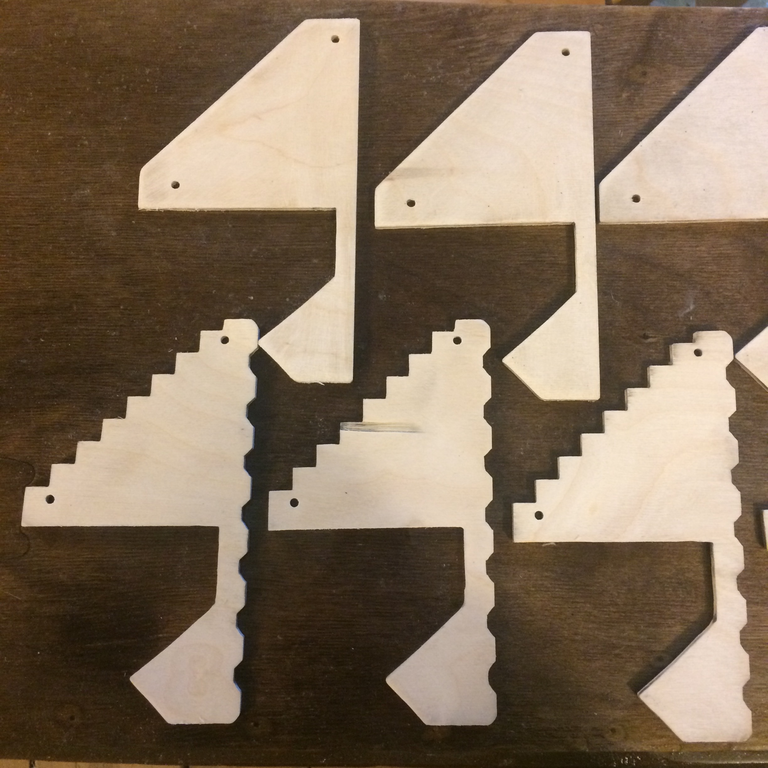

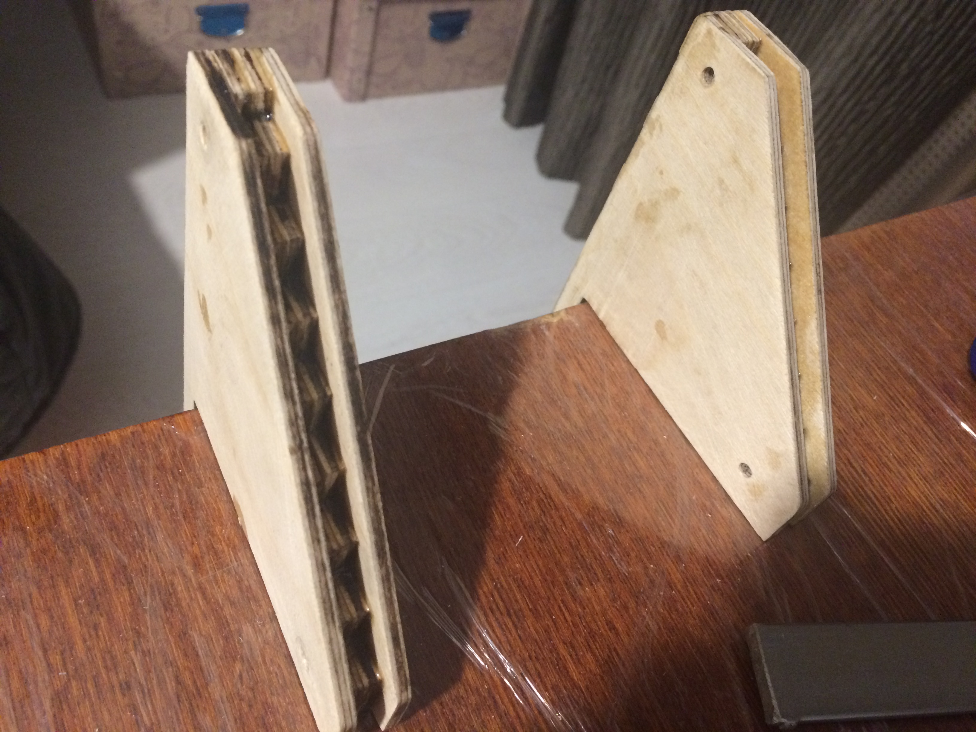

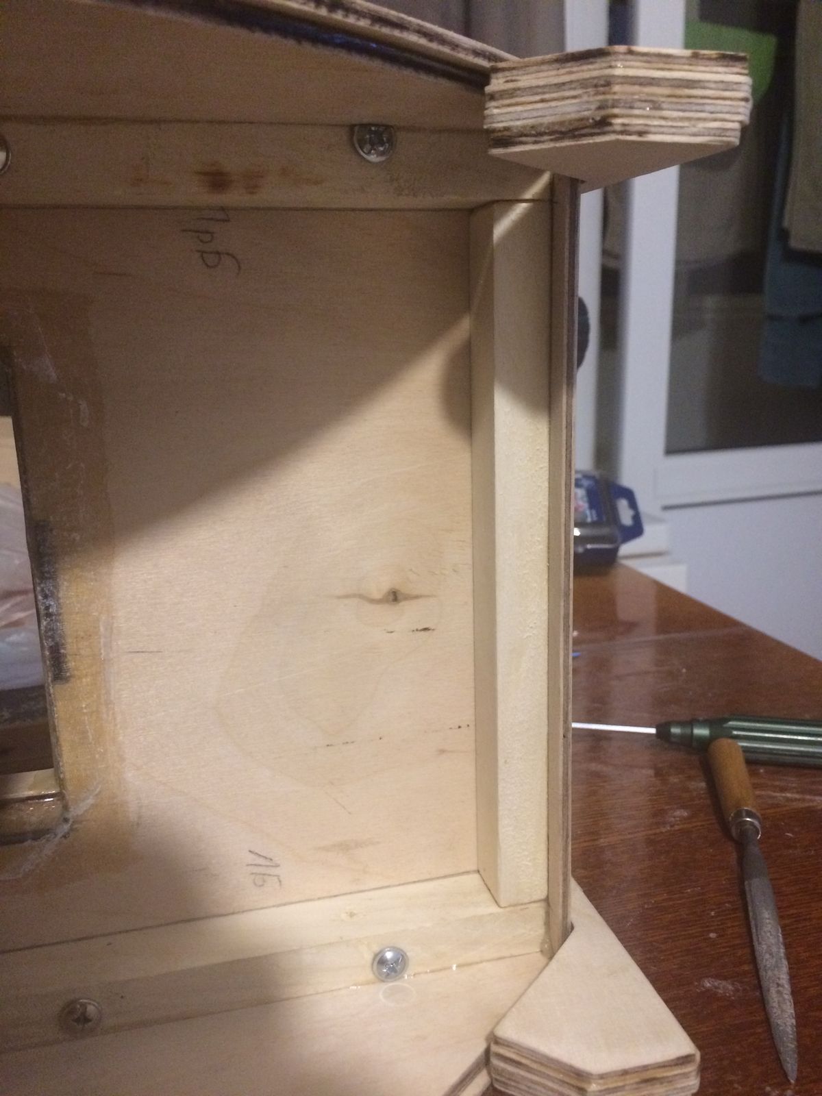

Упоры, они же рога. 4 слоя фанеры, средние изображают ступени трапа, очень копийно :)

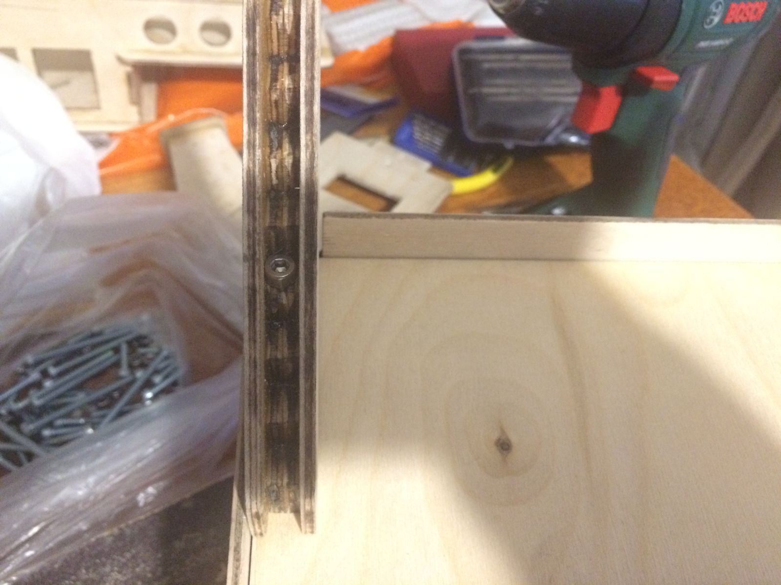

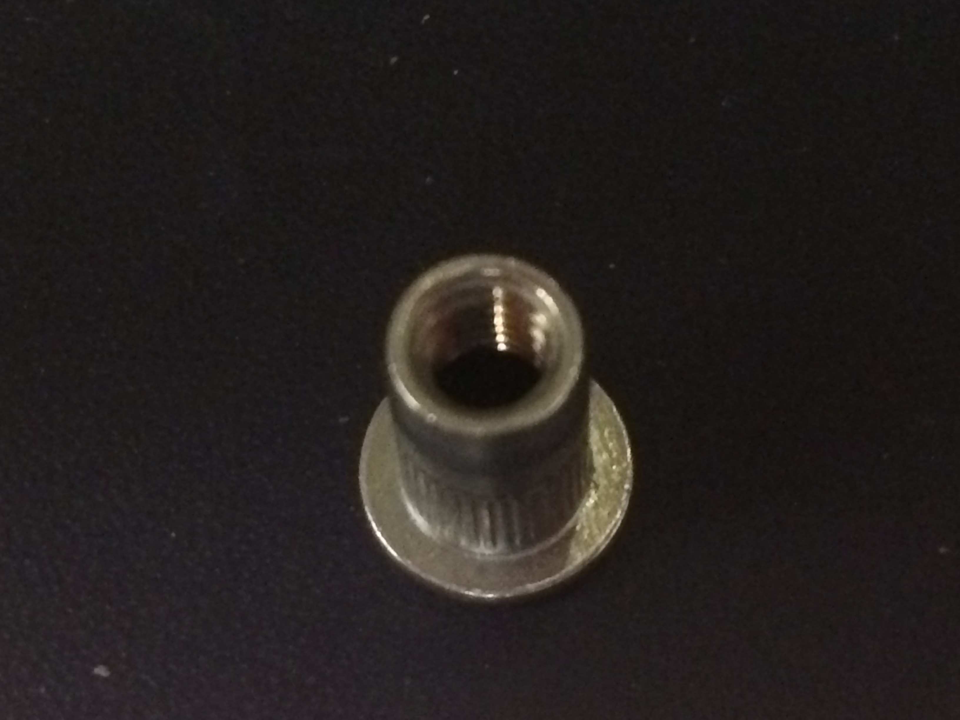

Гайка, примерно на таких будет крепиться палуба, купил в магазине крепежа на тулаковском рынке, там же куплены нержавеющие винты М4.

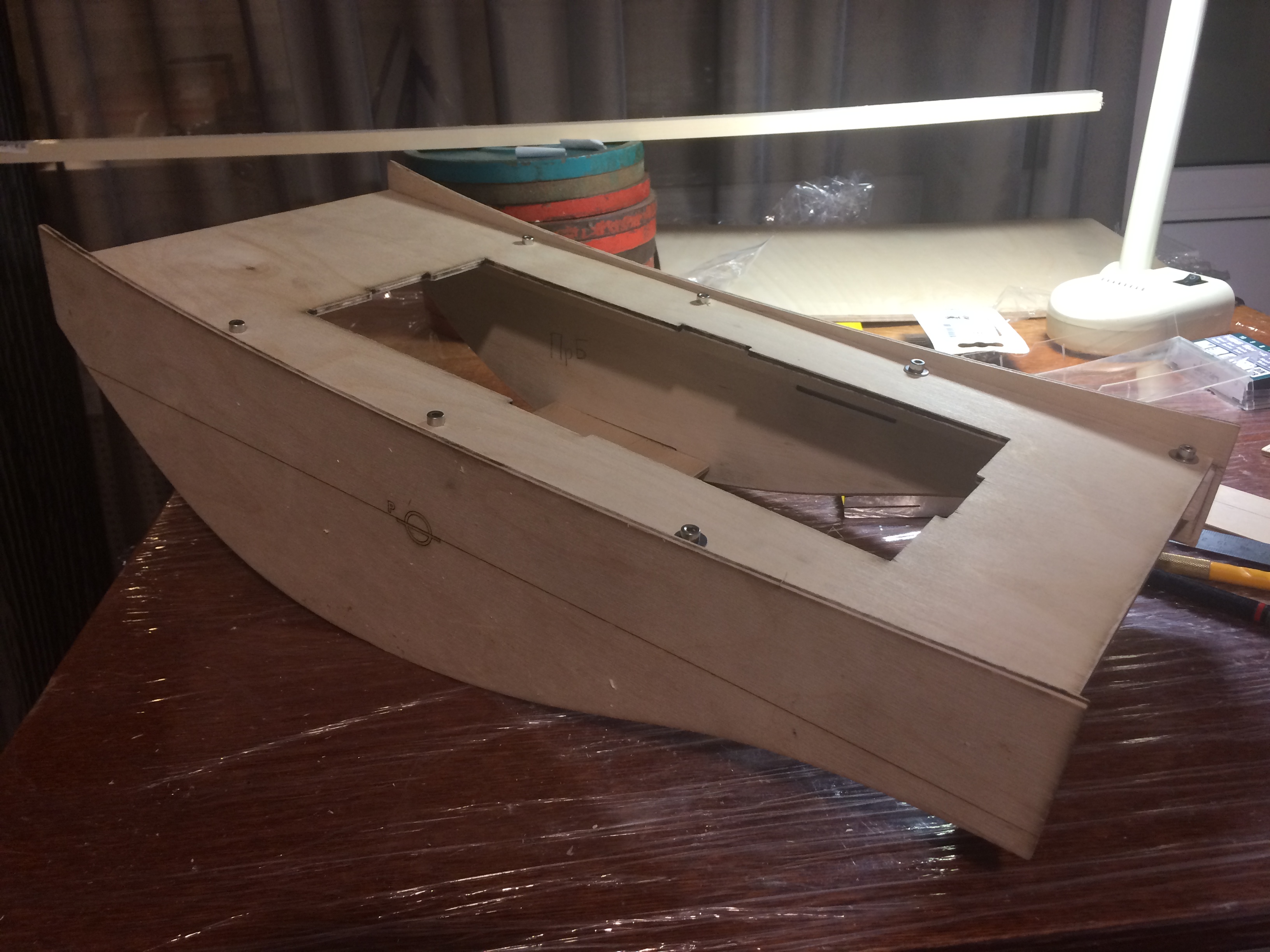

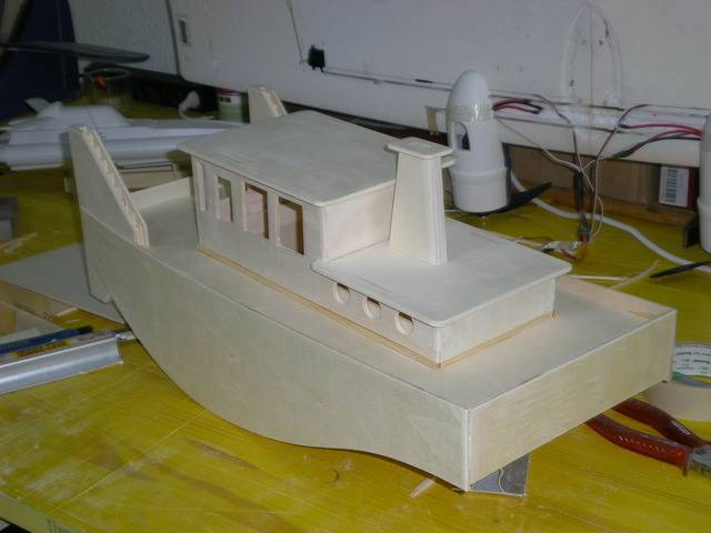

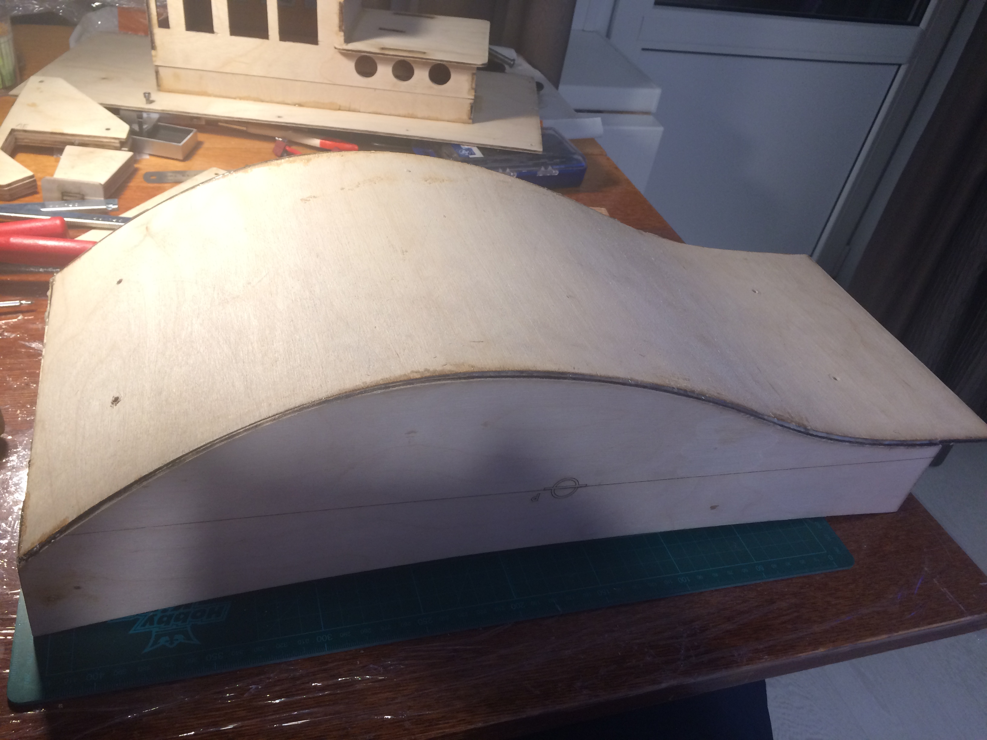

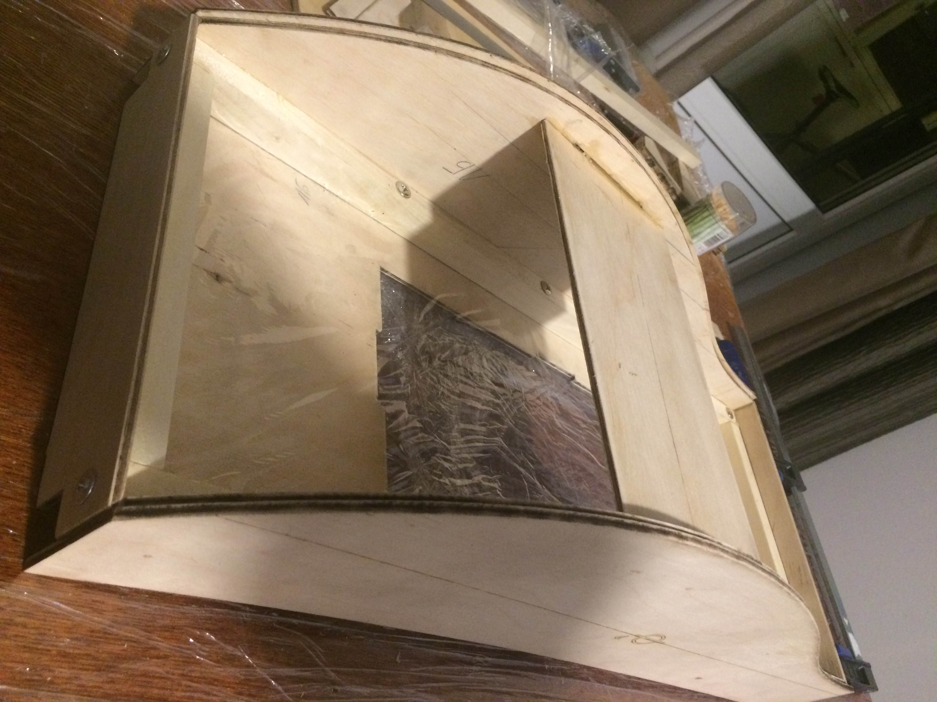

Предсборка бортов с палубой.
Не сфоткал отдельно транцы, к ним тоже приклеил рейку. Так что теперь сборка корпуса без днища

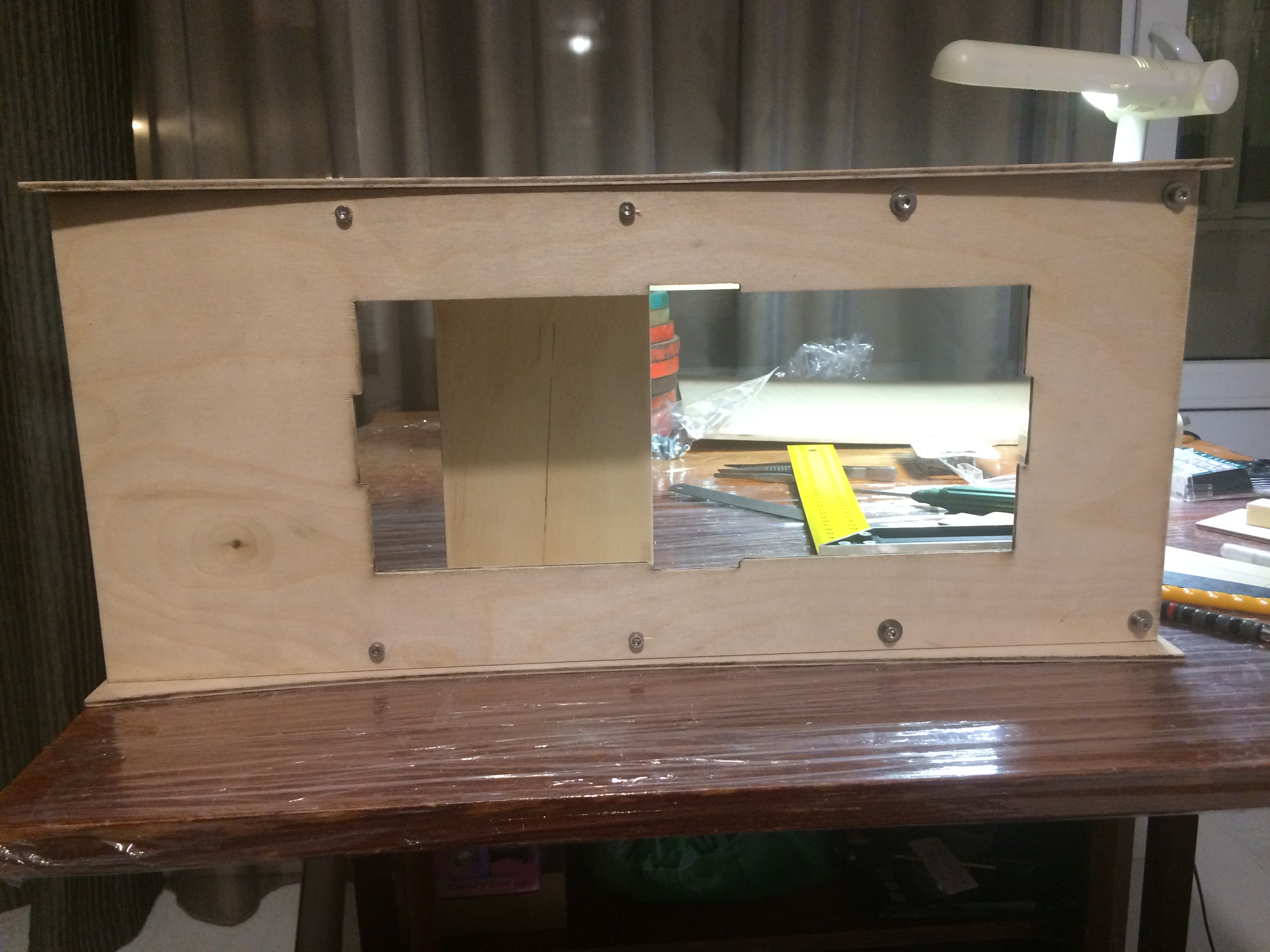

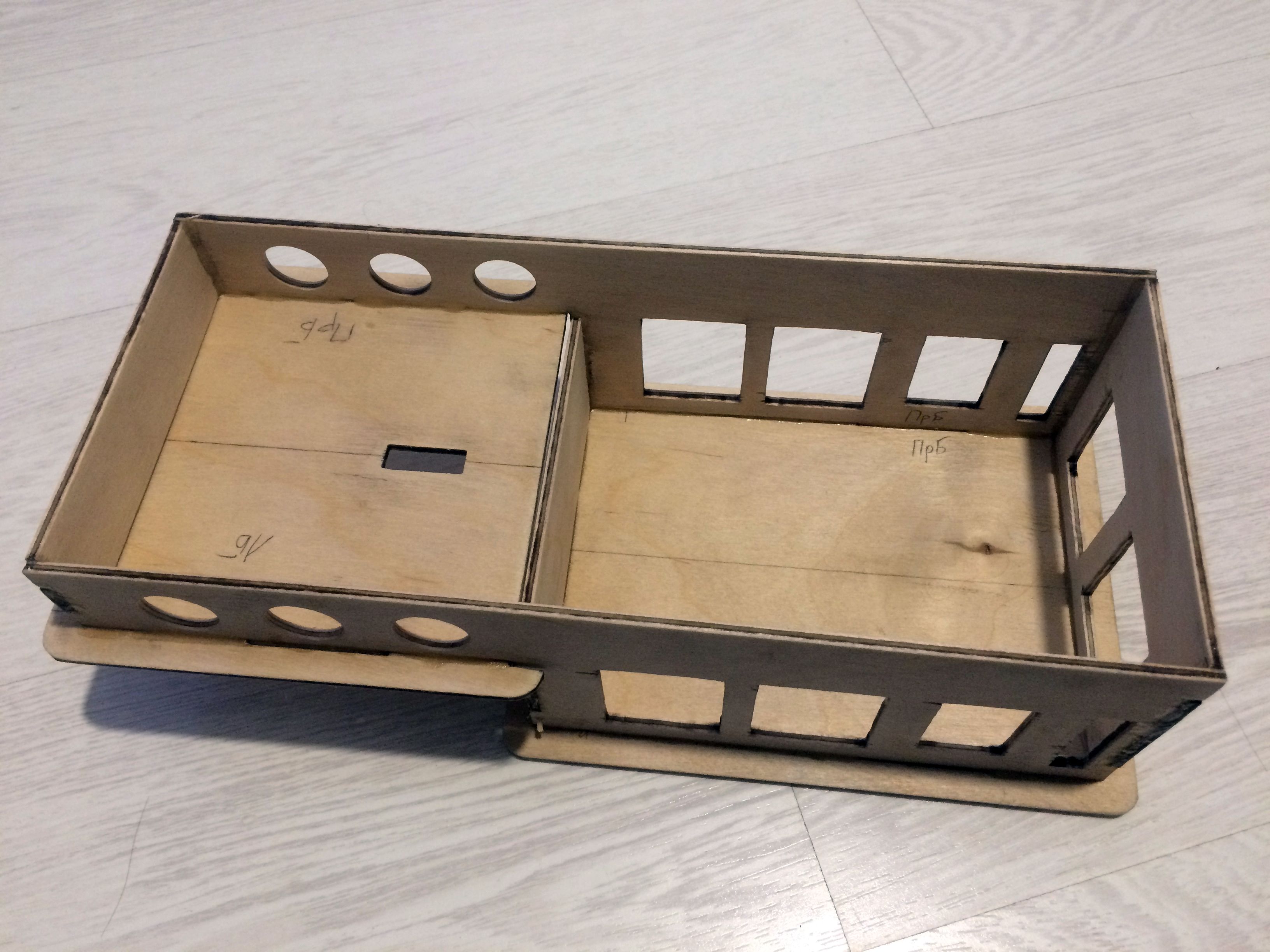

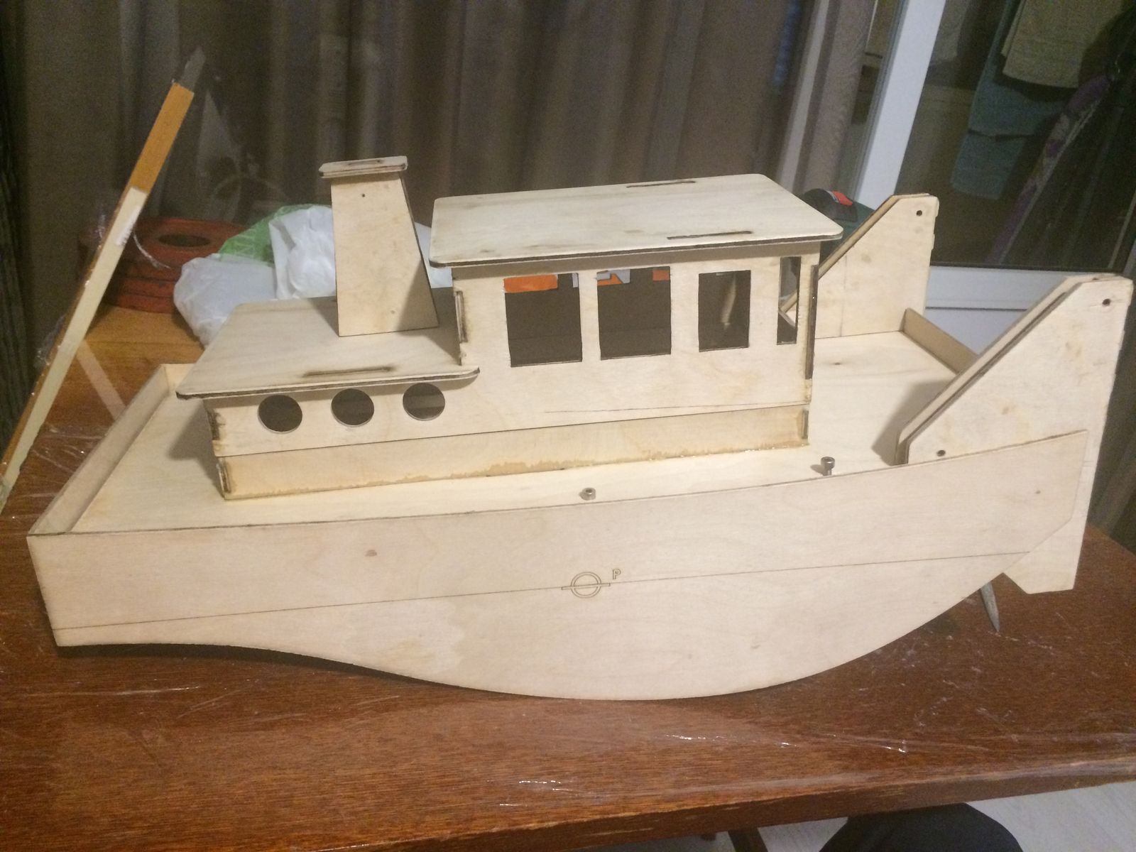

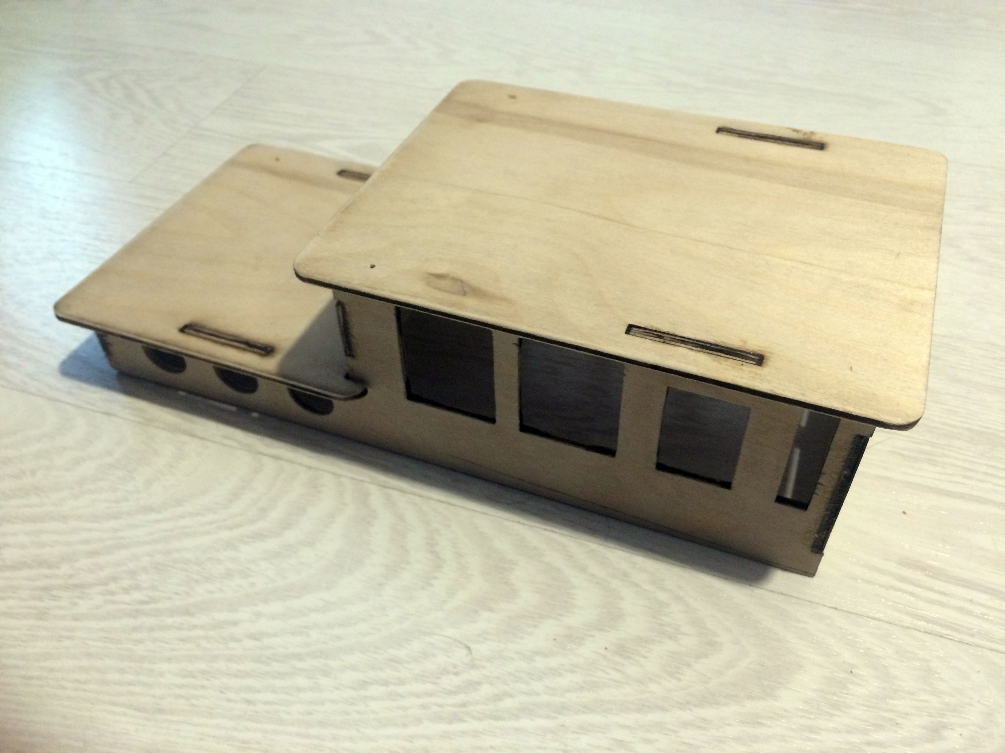

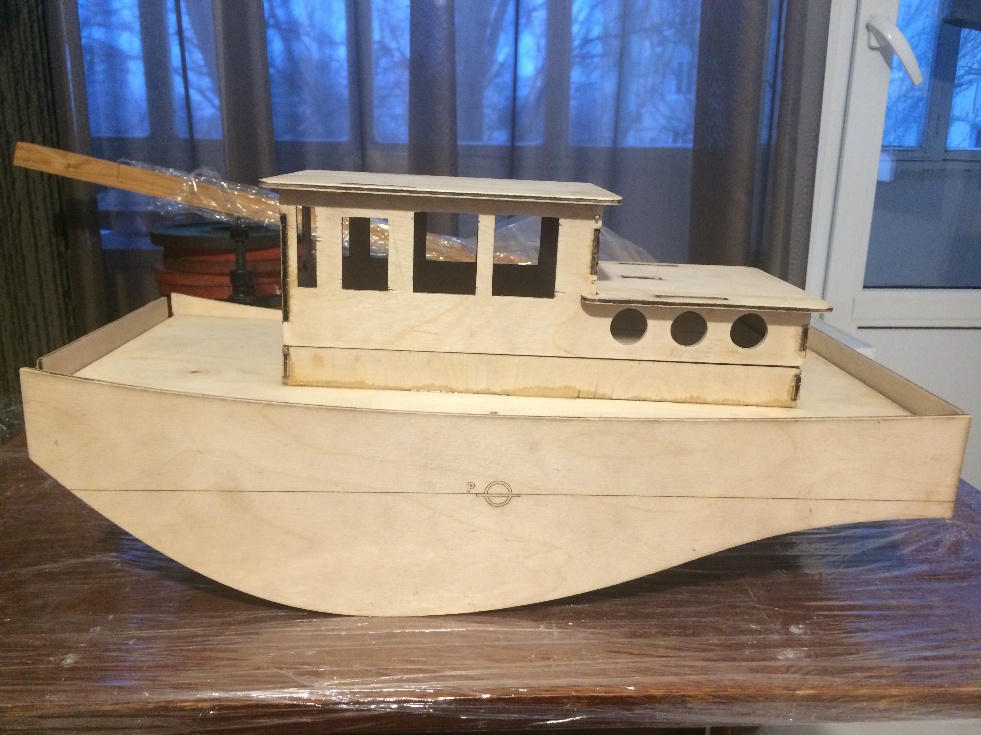

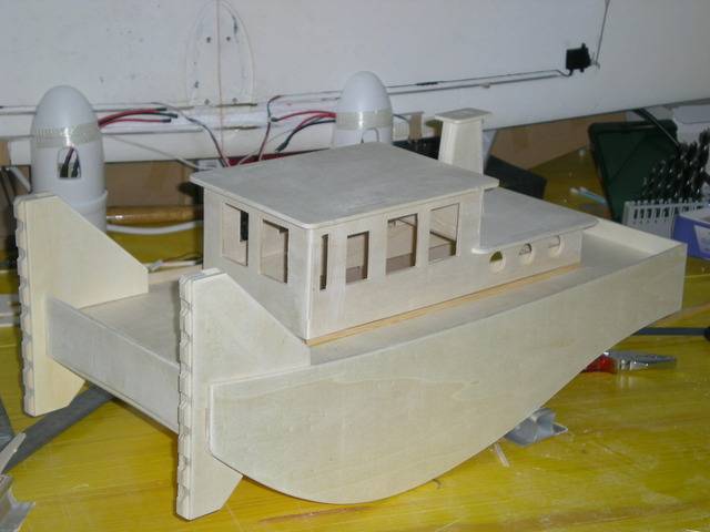

Ну и сегодня собрал надстройку
Все пока клею на обычную эпоксидную смолу с отвердителем ПЭПА. Встает долго, есть минут 40 пока не начинает становиться слишком вязкой. Для получения смолы в виде клея-шпаклевки добавляю обычной муки (пшеничной). Отец говорит, что можно добиться состояния, когда она даже течь перестанет, но мне пока такого не надо. Раньше добавляли древесную муку из-под шлифовального станка, станка нет, зато пшеничная мука на кухне есть.
Тема наполнителя для получения шпаклевки весьма обширна, в наших краях сводится к варианту "что проще и дешевле достать". К сожалению, нет доступа к стеклянным микросферам, это отличный наполнитель, потом шлифуется легко, вес малый. Когда-то при строительстве яхт и катеров мы пользовались. Потом использовали тальк. Для уменьшения фильтрации воды добавляли алюминиевую пудру. Для получения белого цвета - диоксид титана. Ну это оффтоп.

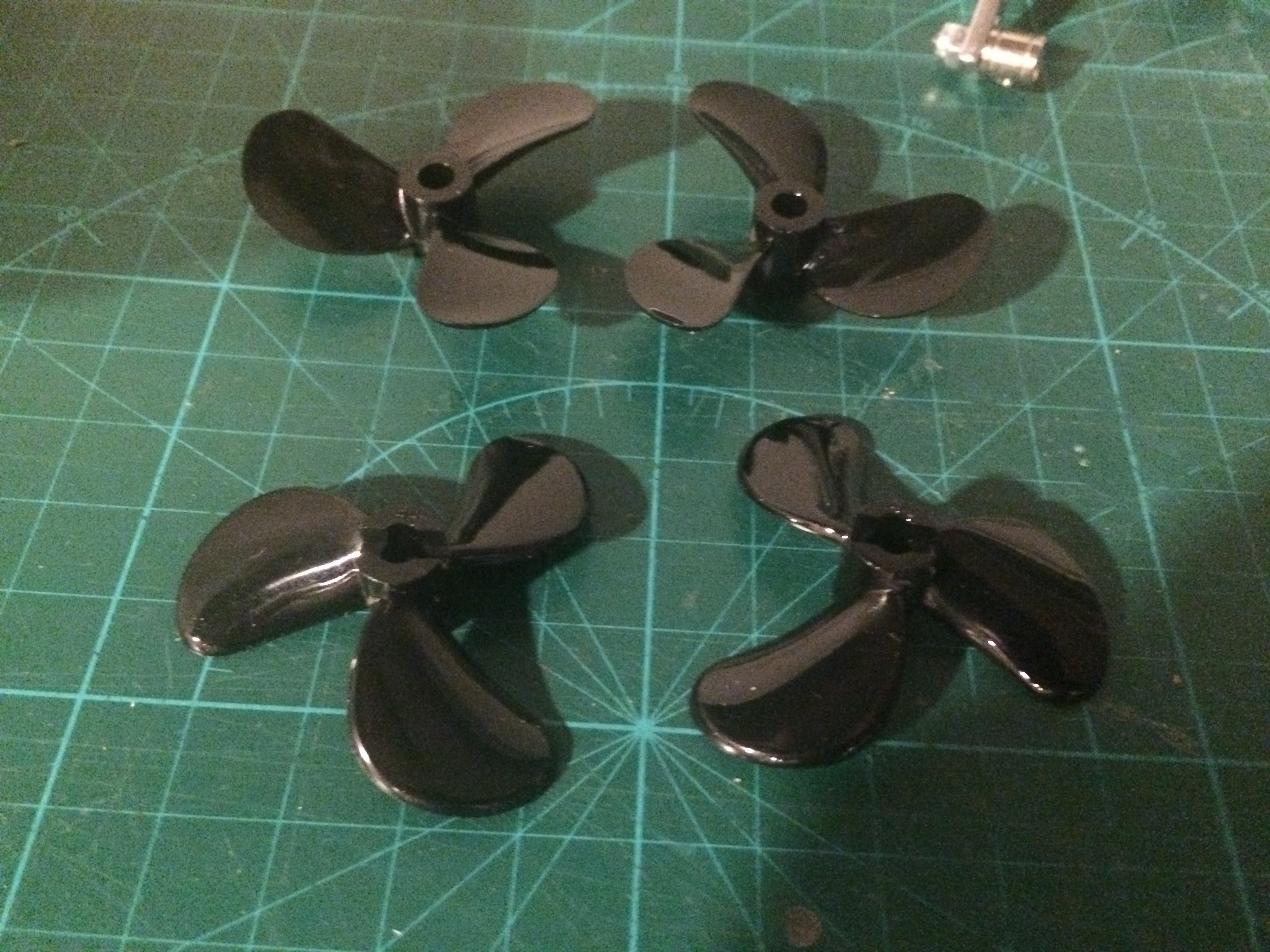

Приехали правильные винты. Левого и правого вращения.

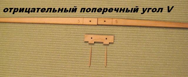

Саш, когда при сборке предстоит стыковка нескольких деталек, делаю простую вестщ- лазер режет отверстия под зубочистку, по которым потом очень легко позиционировать и клеить детали...
Пример- сборка лонжерона "Кальма-1":

Ну я засверлил в нескольких местах отверстия под зубочистки. Тут проблема в том, что большинство стыковок идет под 90 градусов.

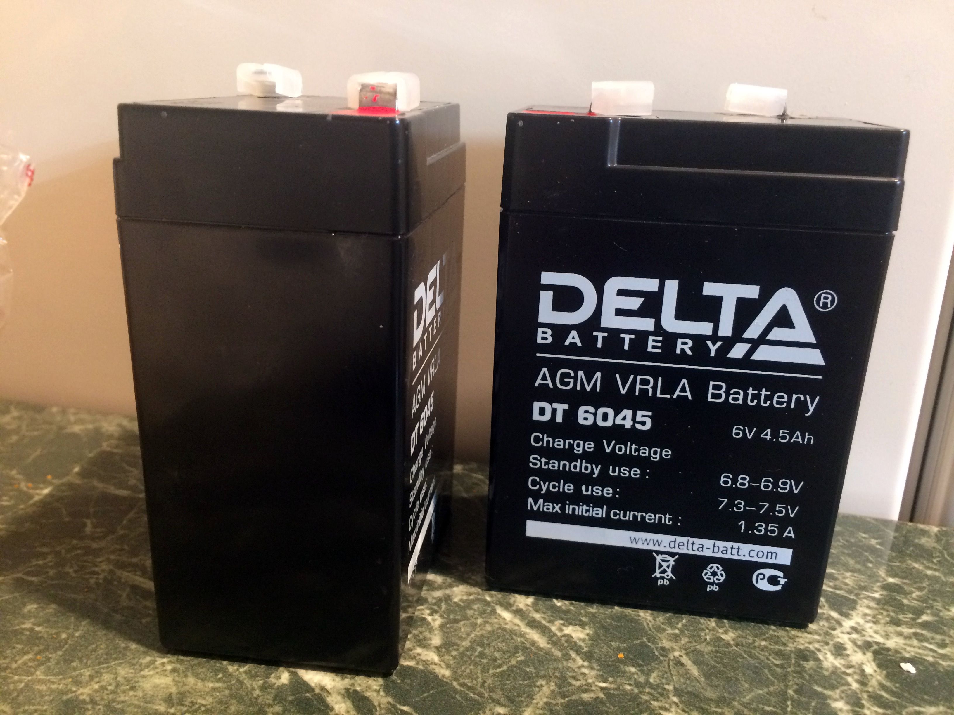

Прикупил акки:

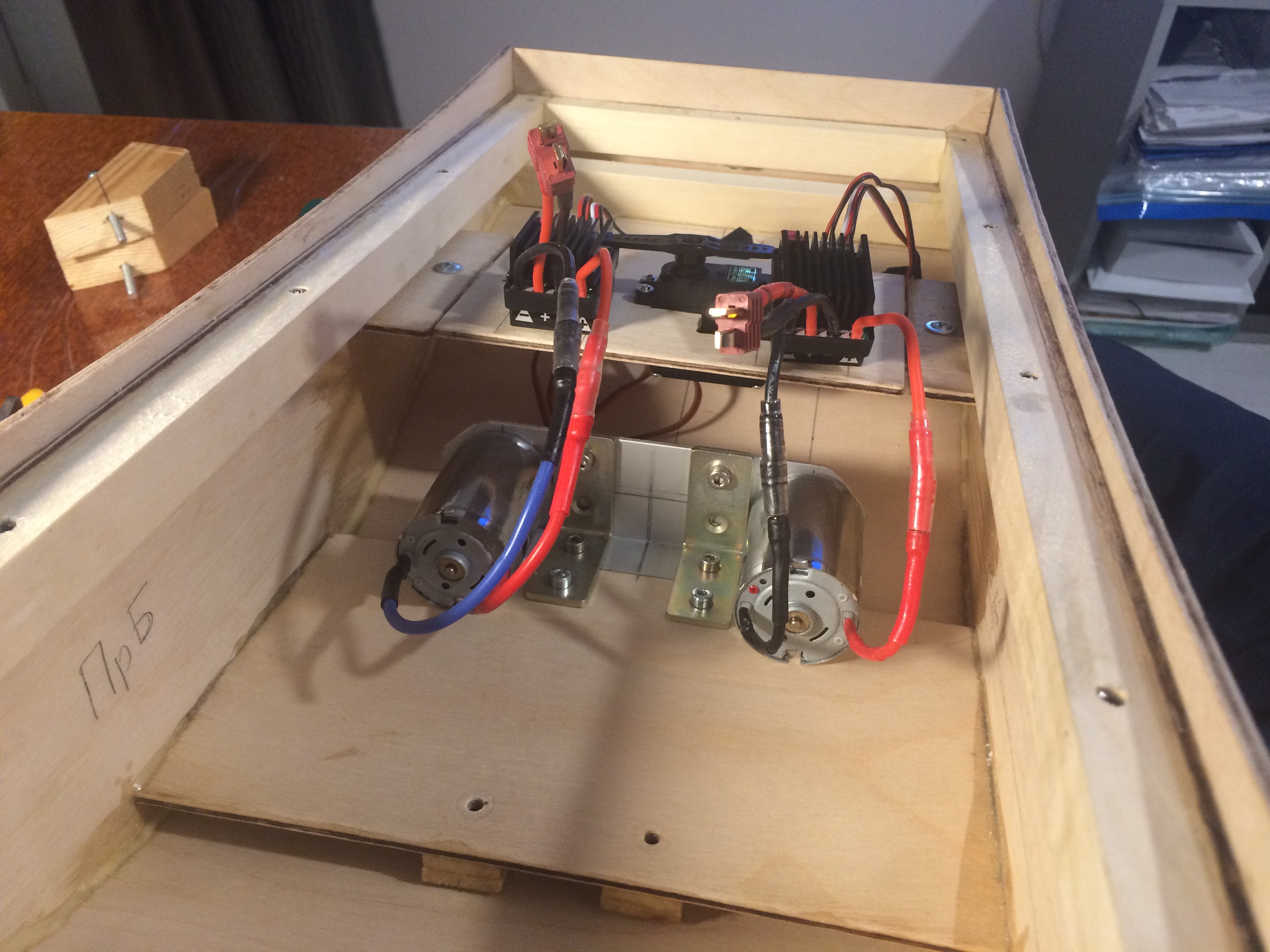

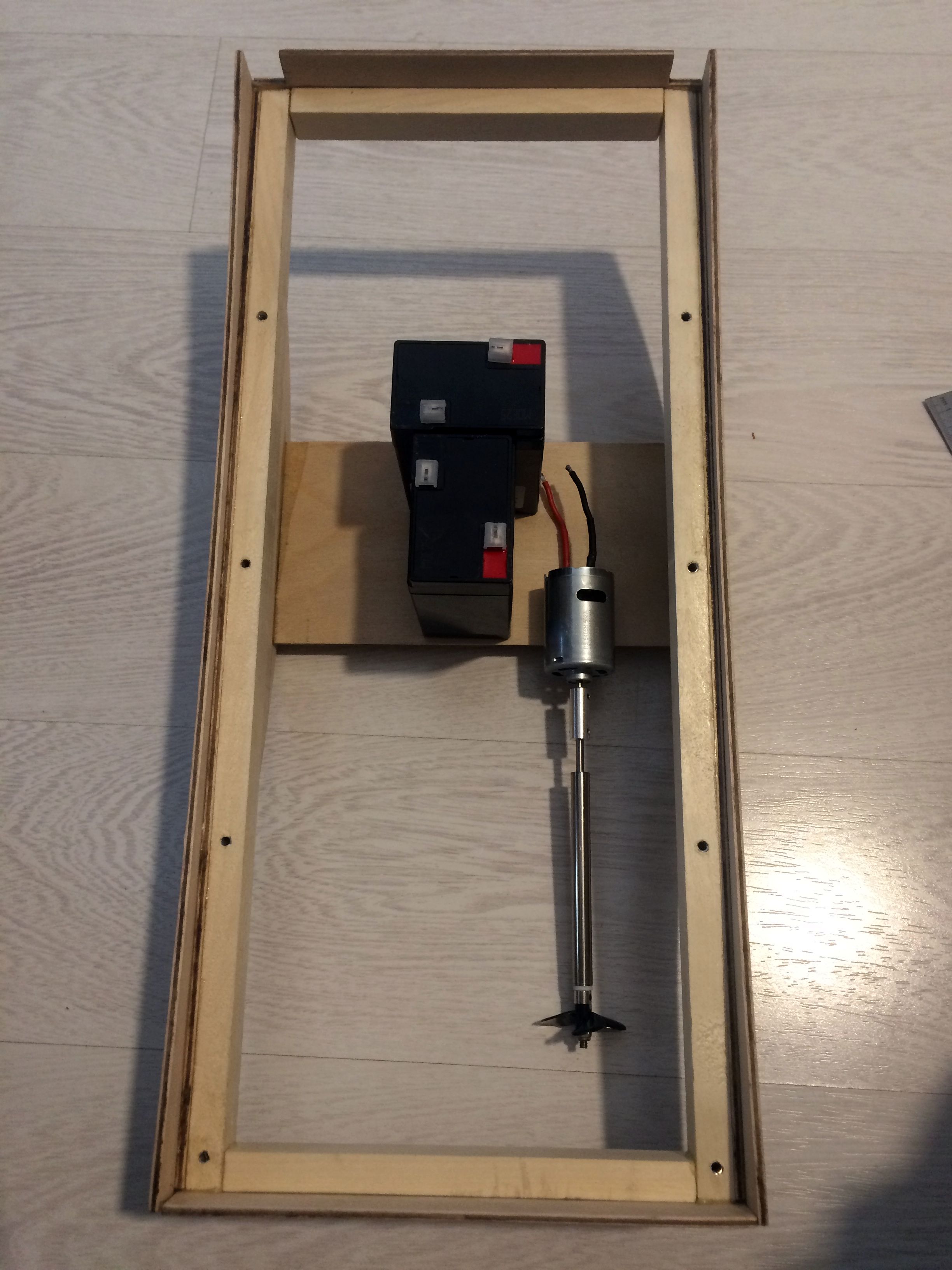

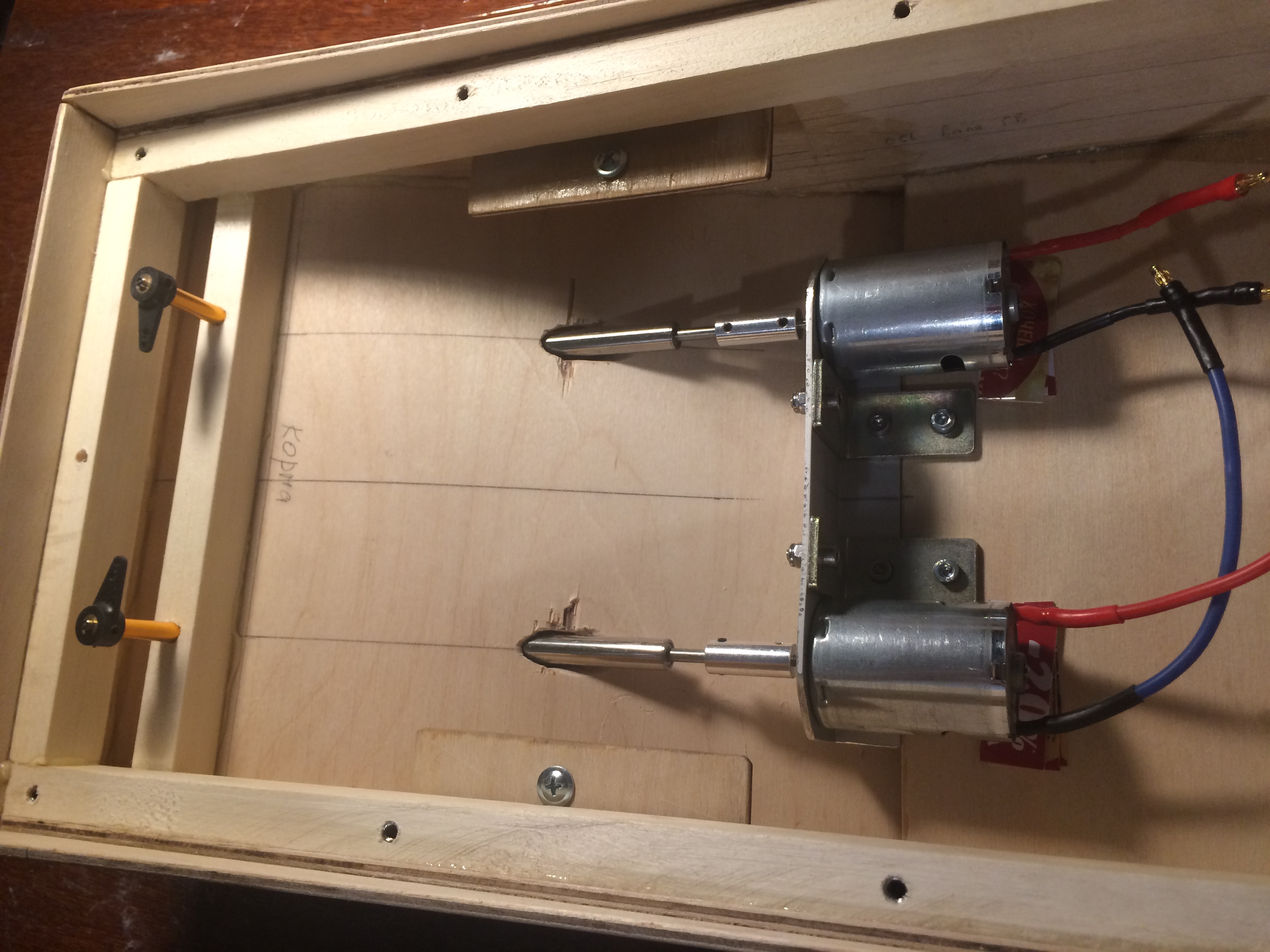

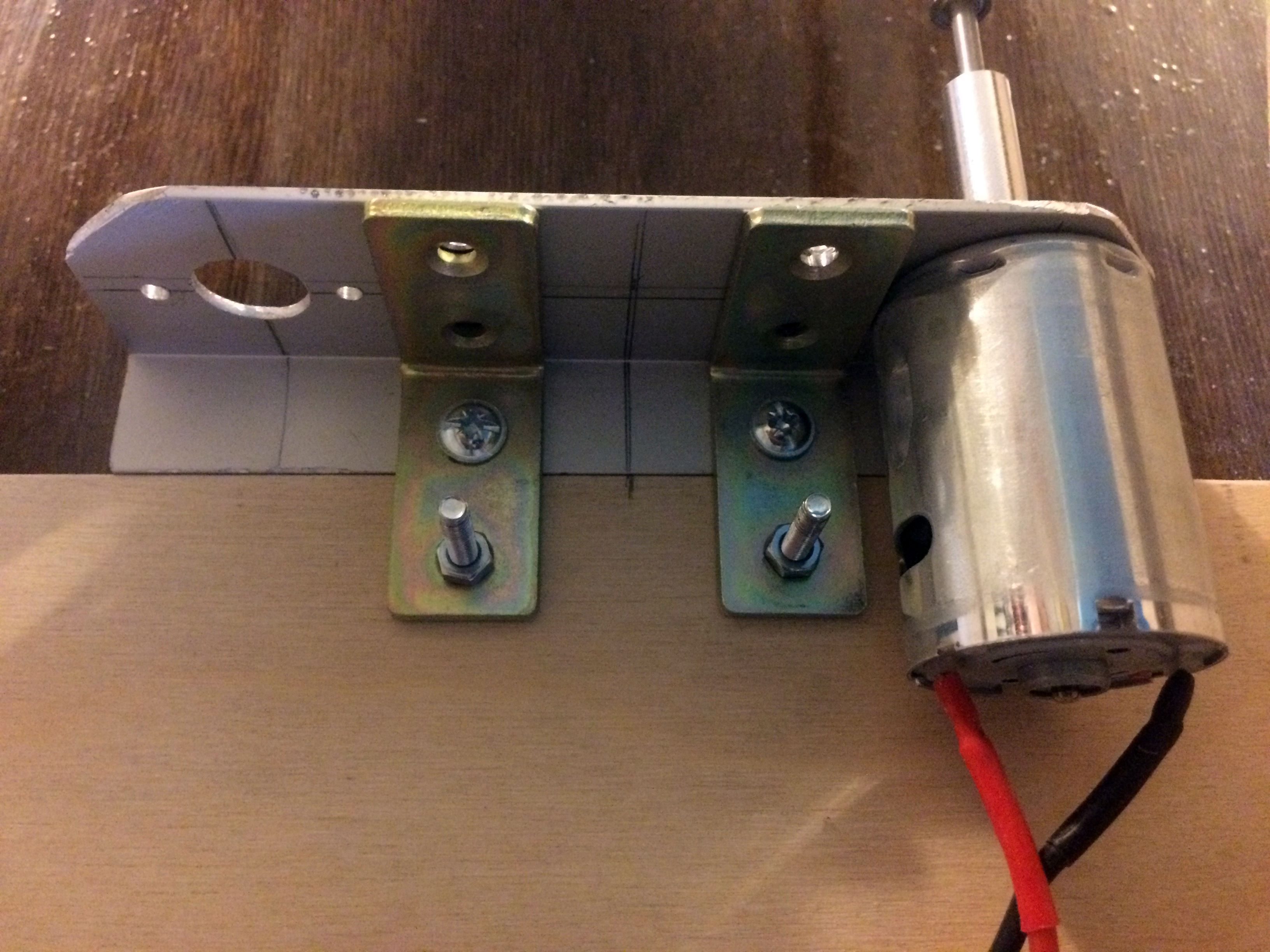

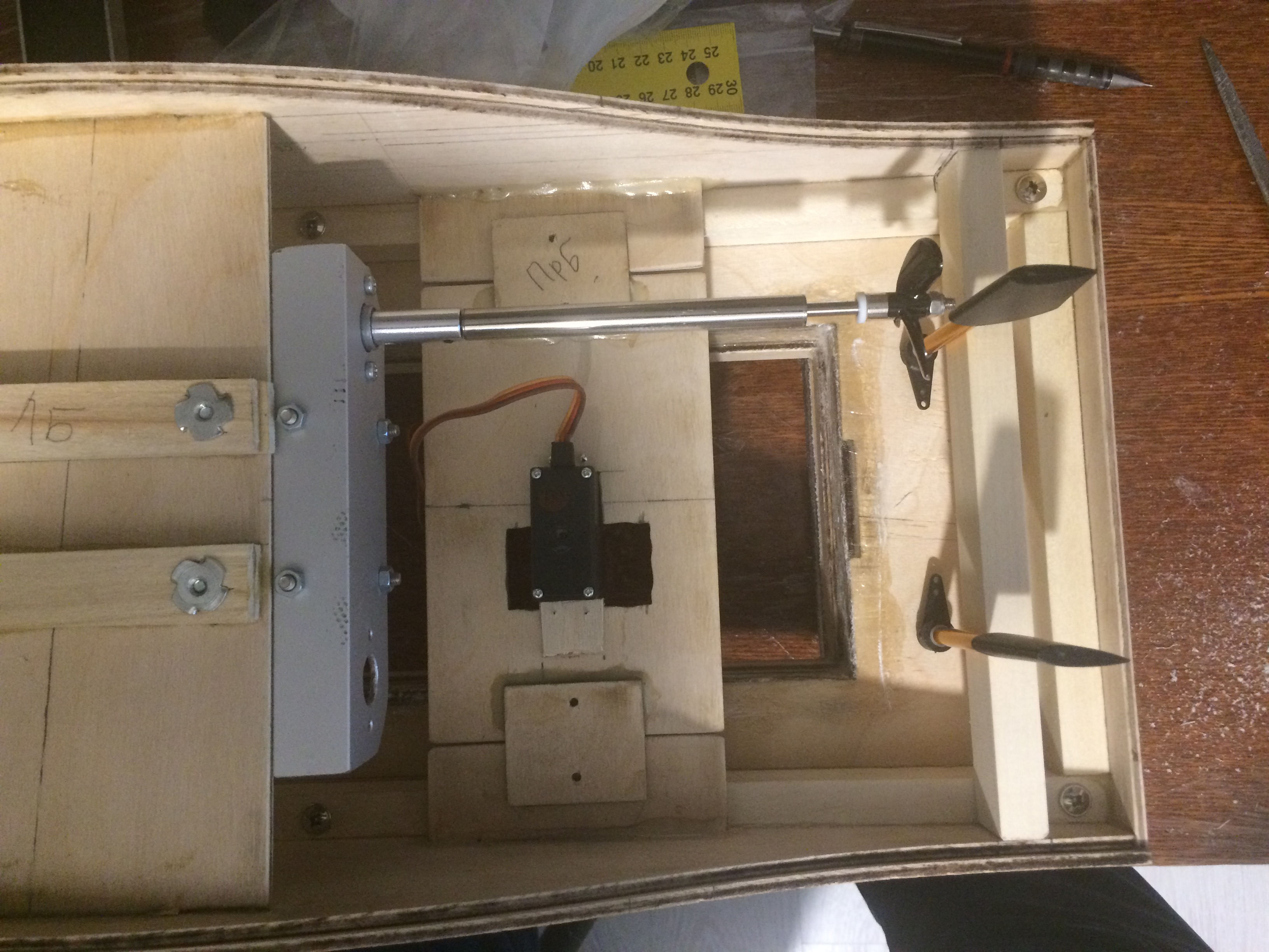

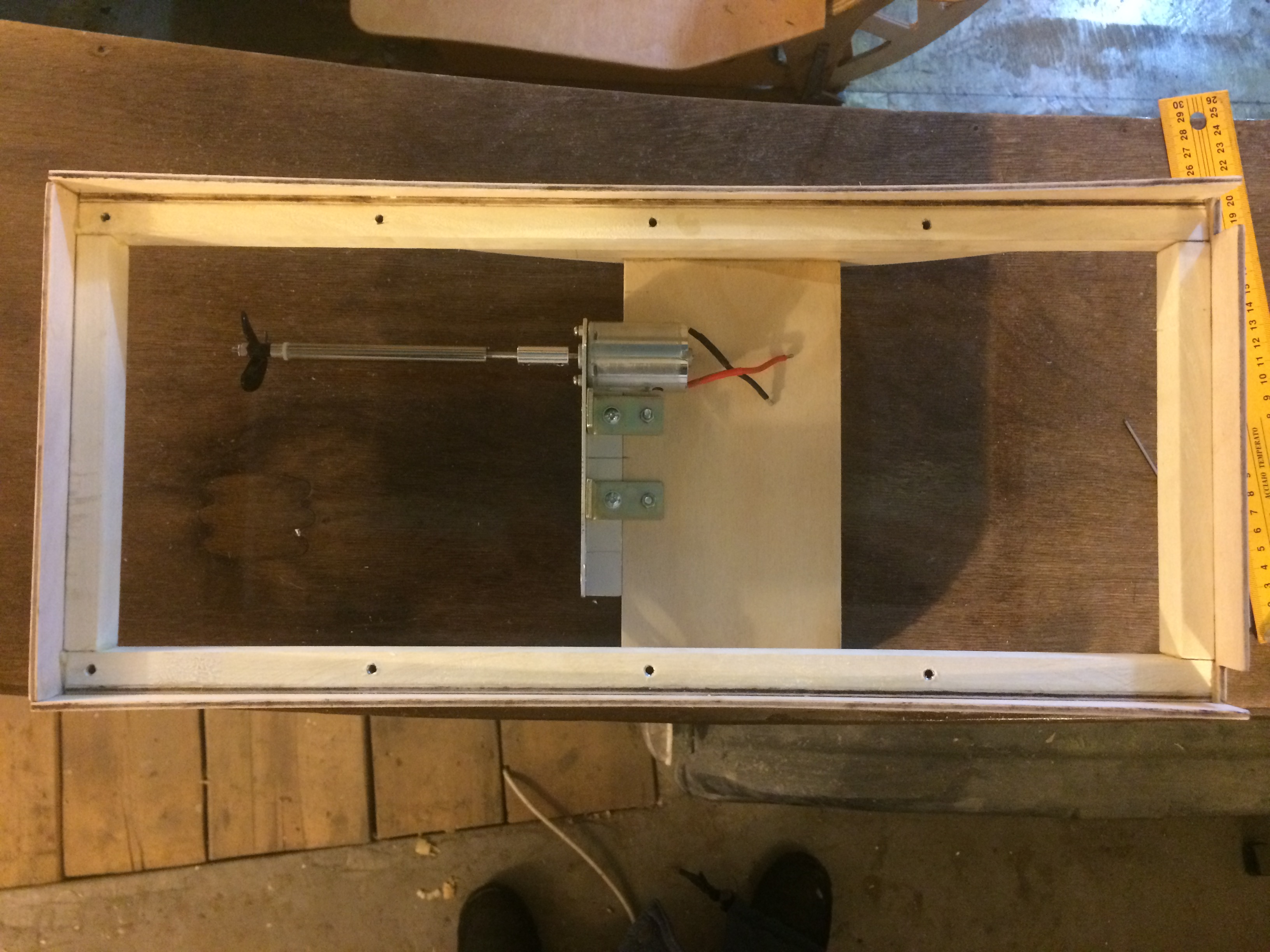

Примерка акков и мотора

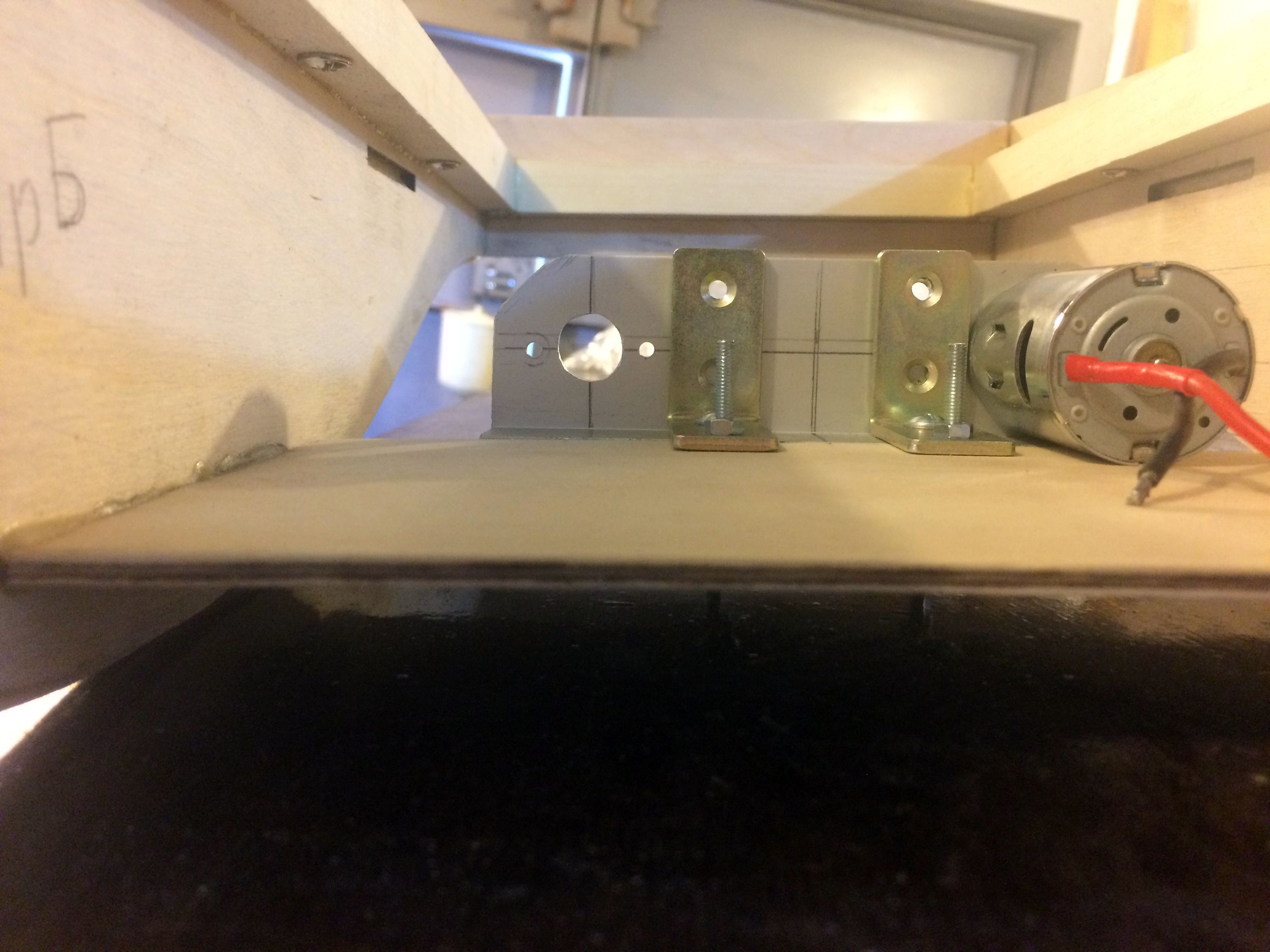

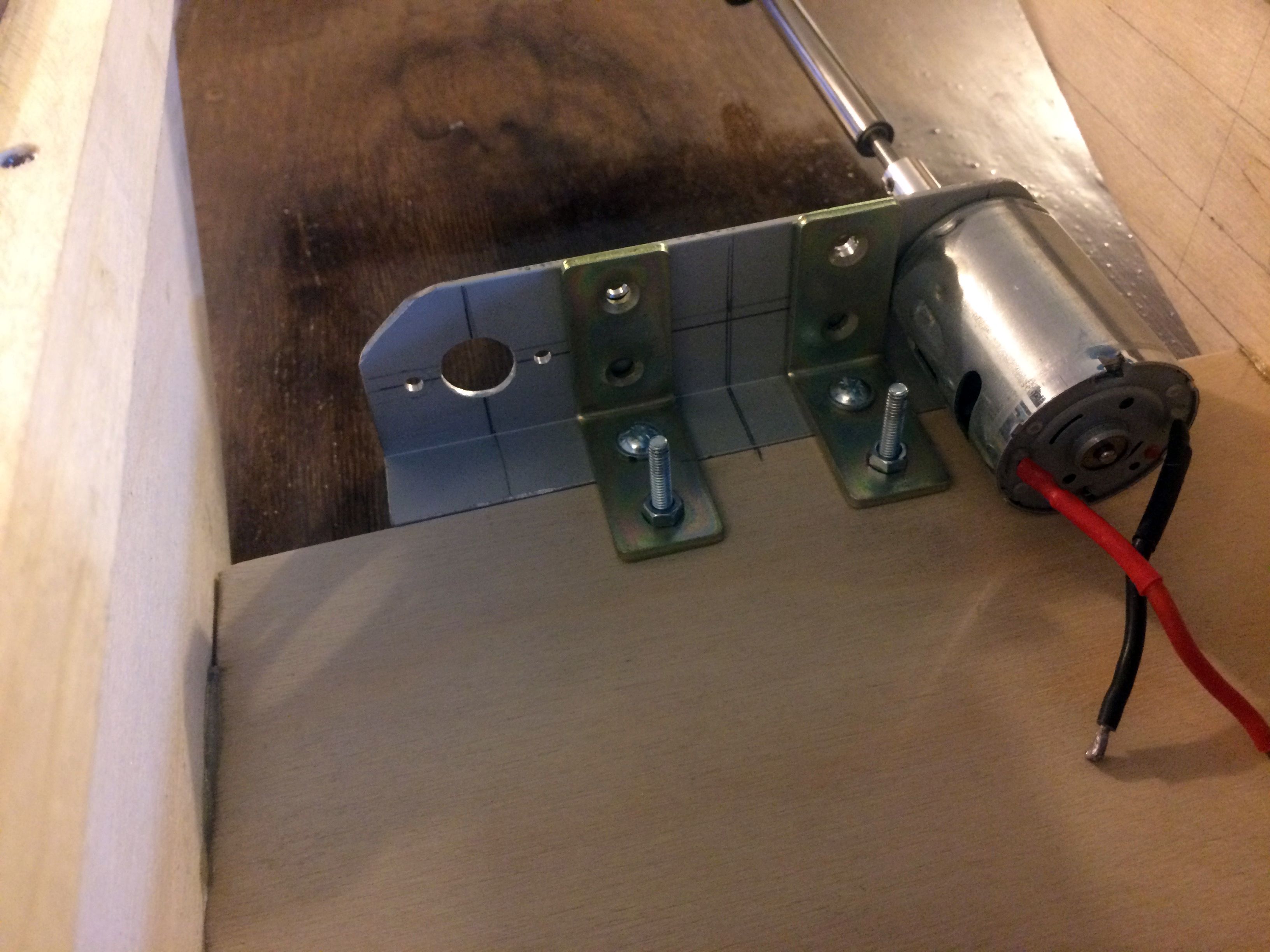

Мотор на месте

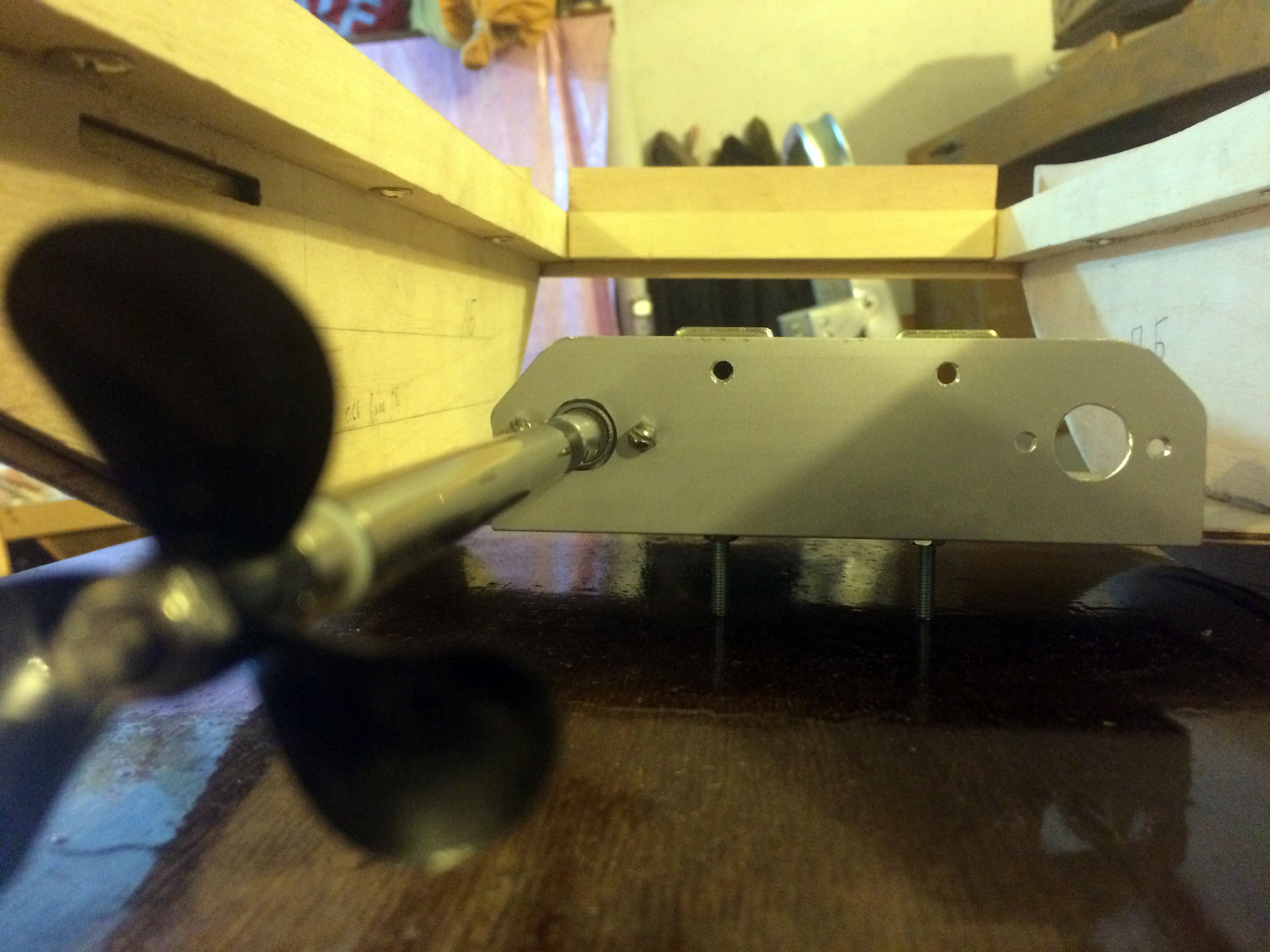

Алюминиевый уголок 20х40 (валялся в гараже) плюс пара уголков из ОБИ

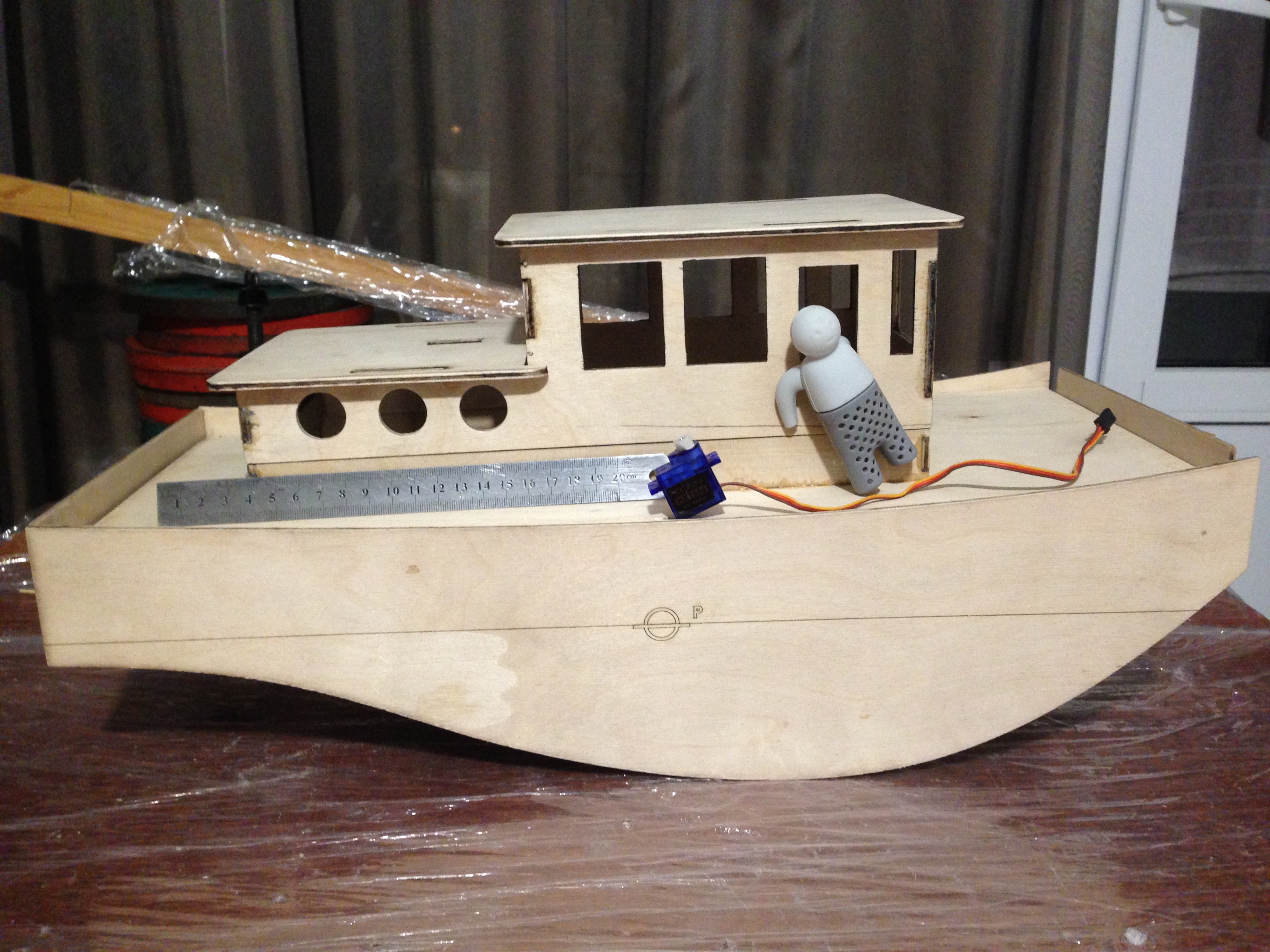

Re: Спасатель гидросамолетов
aaz38, сделай фото в масштабе. С коробком спичек что-ли... Чтоб понять размеры катера!

A-street писал(а): Чтоб понять размеры катера!

A-street писал(а):aaz38, сделай фото в масштабе. С коробком спичек что-ли... Чтоб понять размеры катера!
Линейка и серва 900 пойдут вместо спичек?

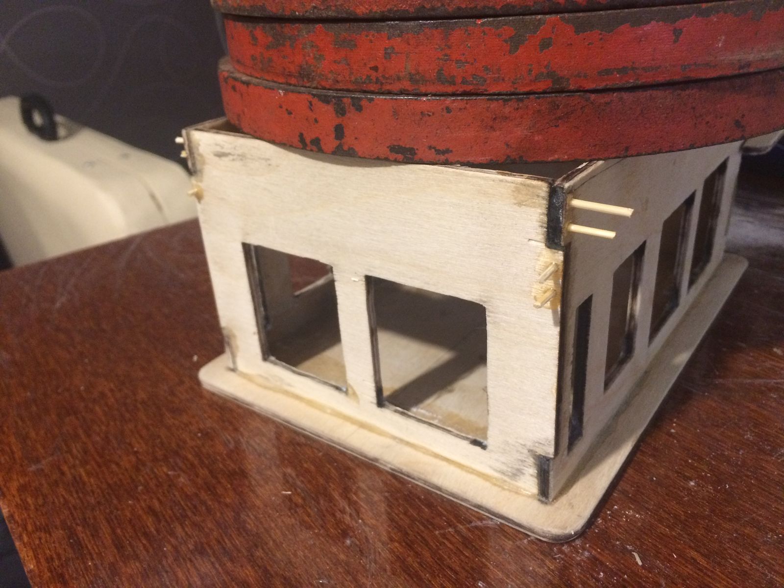

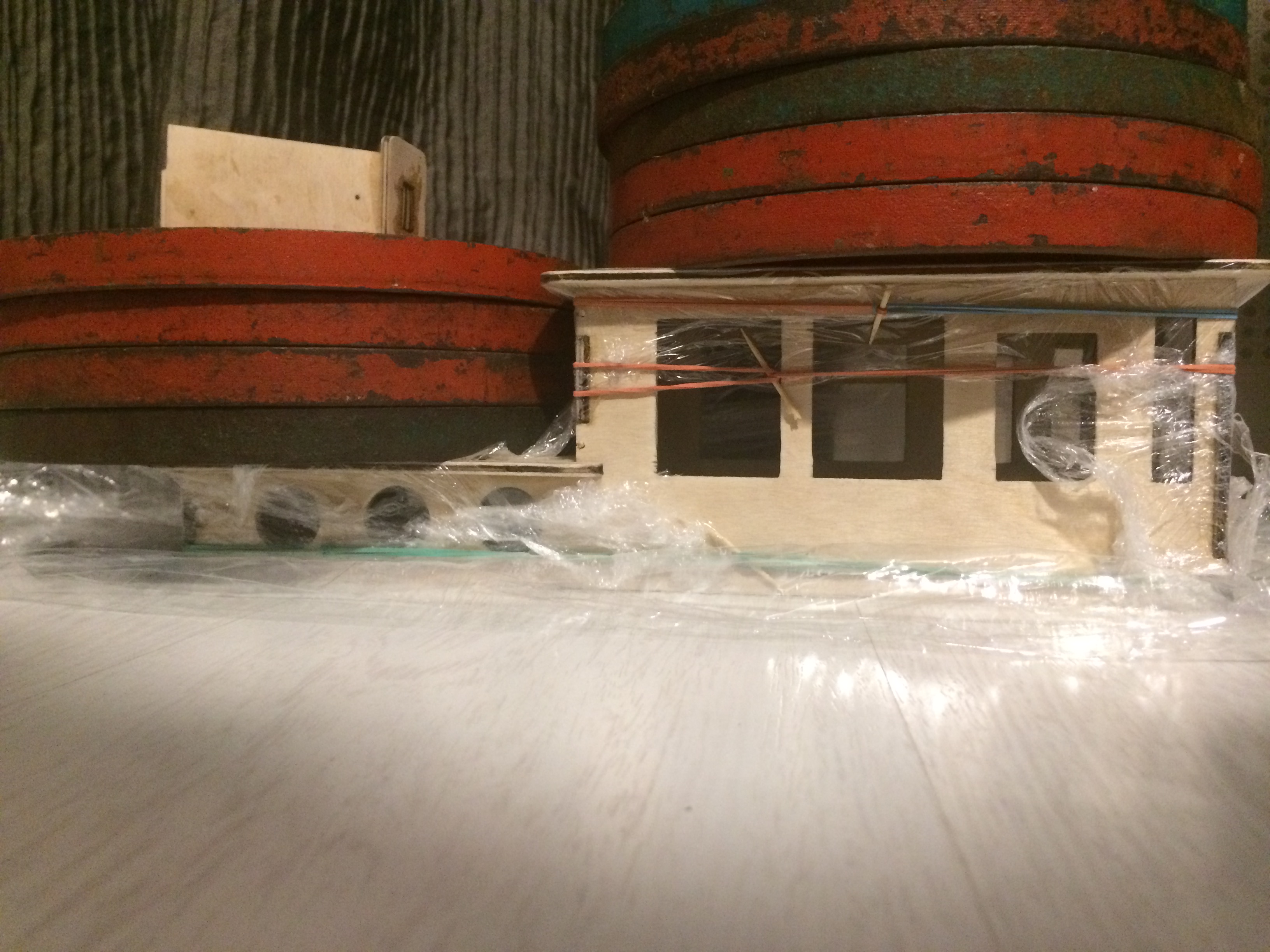

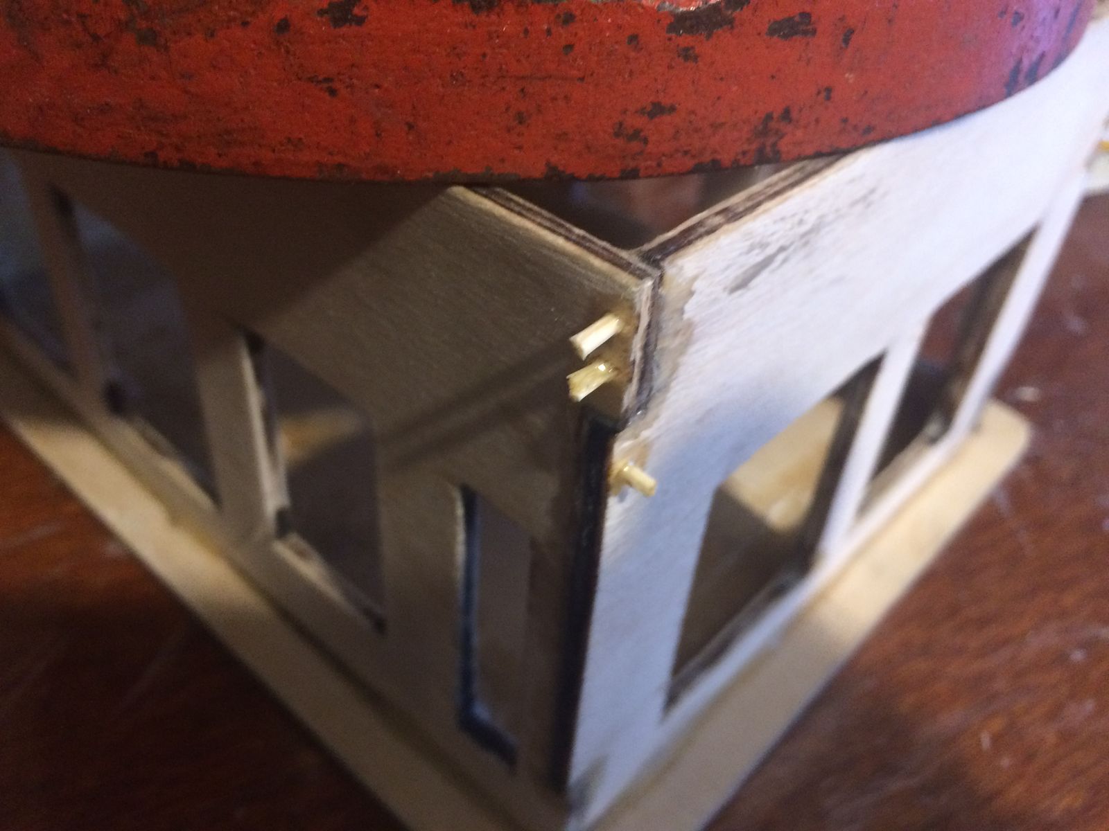

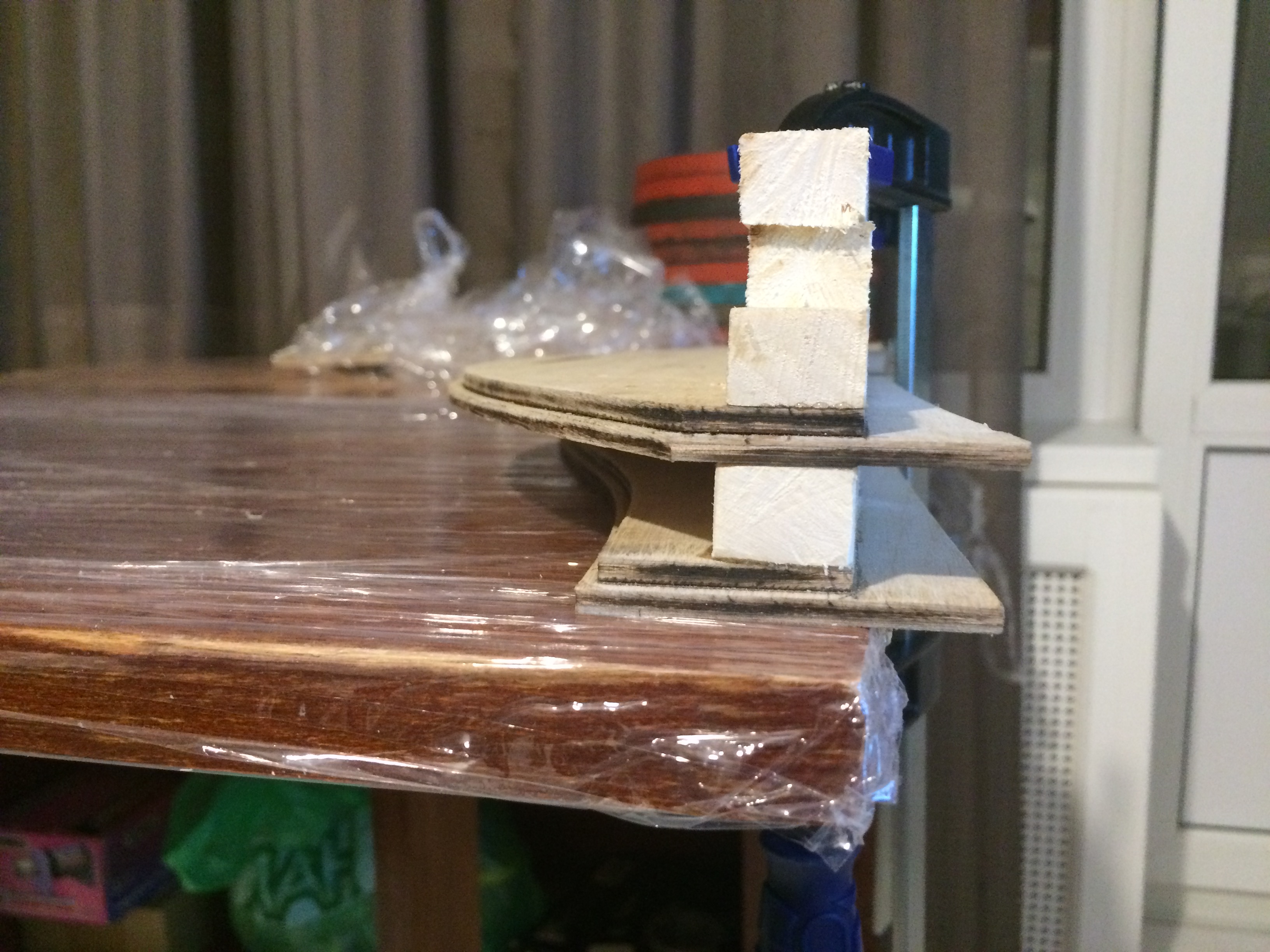

Обещанные зубочистки. В паре мест конструкция дала трещину по клею после "натягивания на свое место", провел усиление и ремонт.
Поставил опять под груз на горизонтальную поверхность для устранения некоторого винта. Скрутило винтом из-за поведенной фанеры. После снятия груза стало почти идеально.

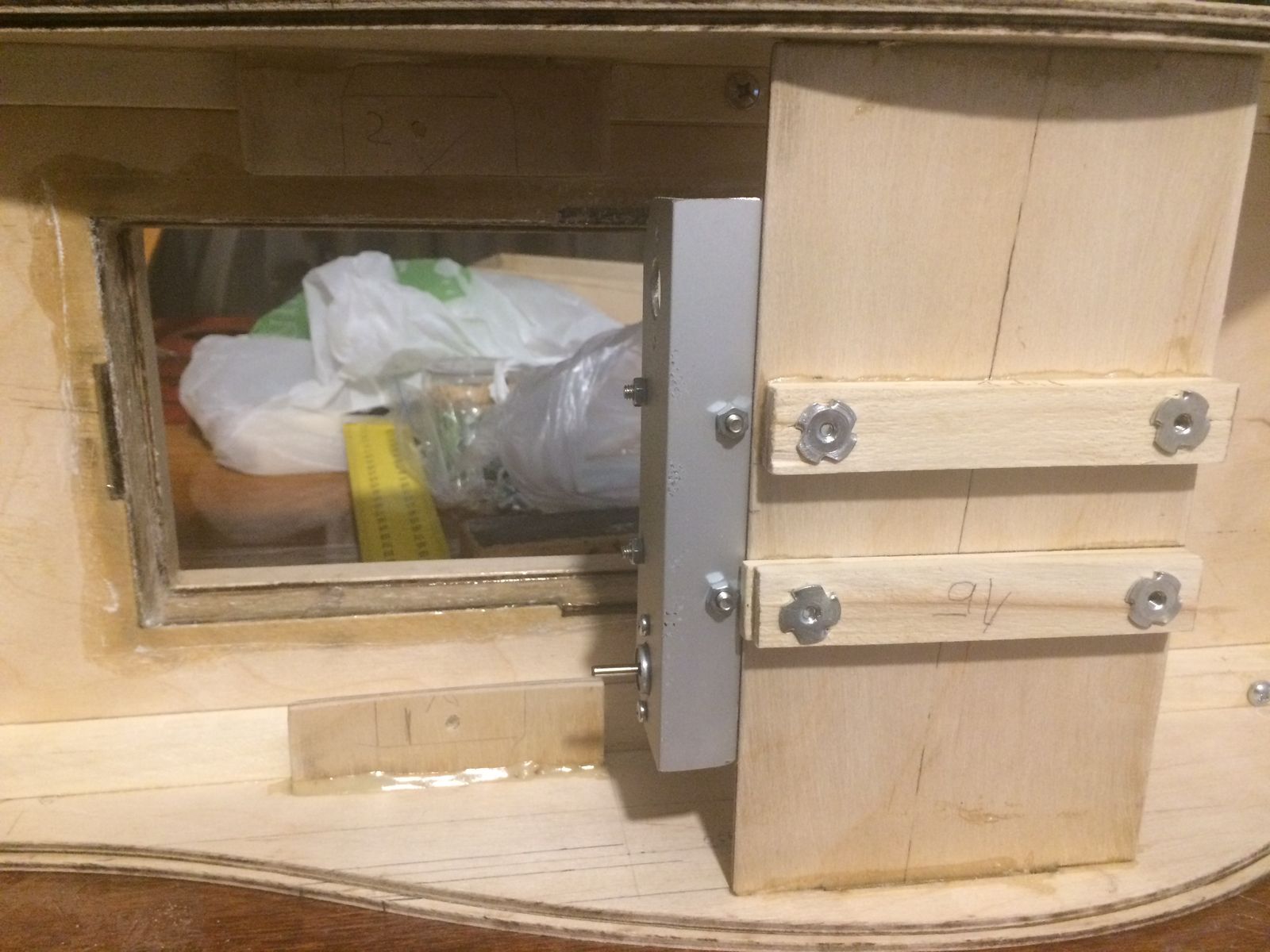

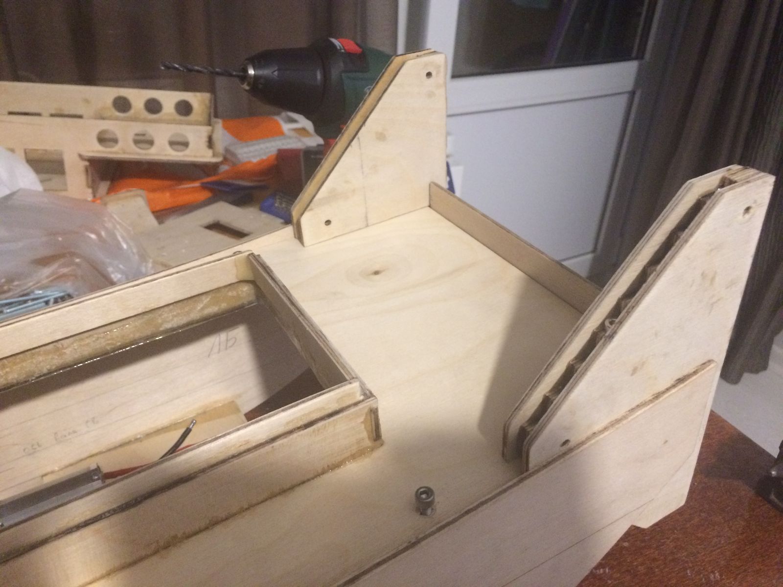

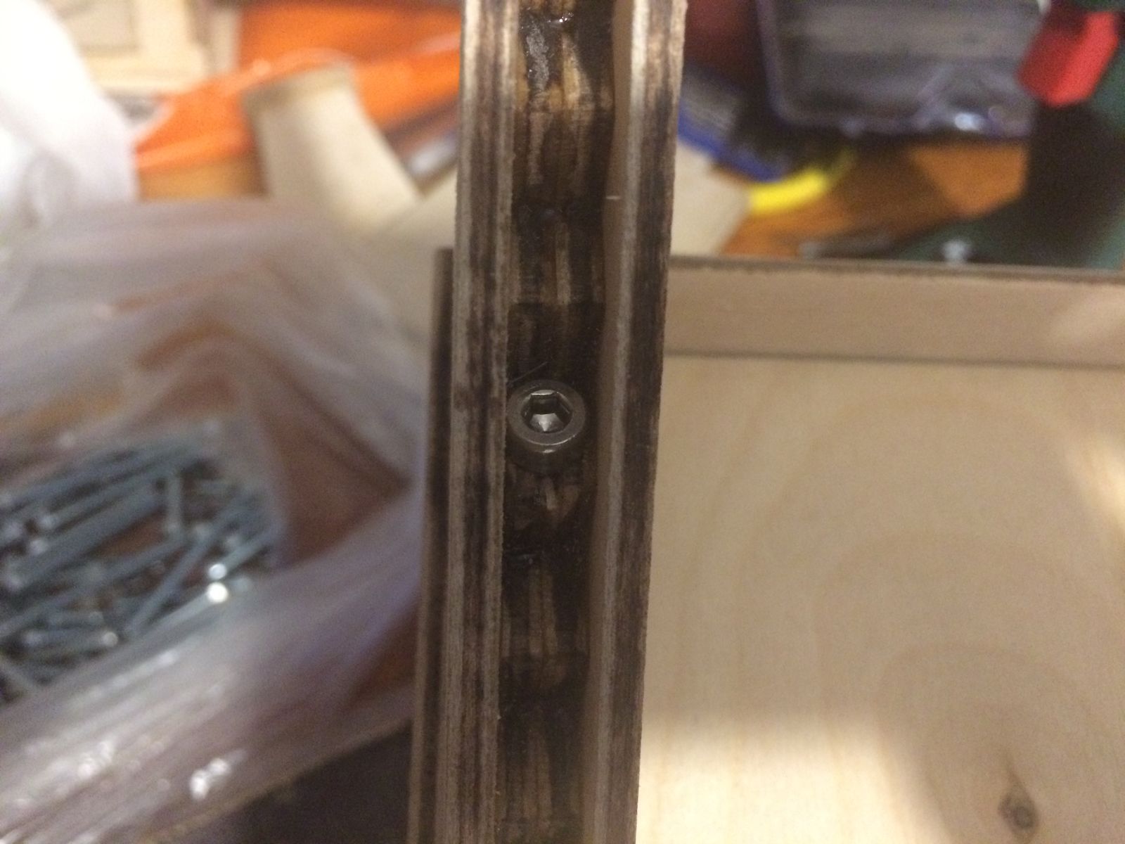

Купил винты М4х60 и ими прикрутил "рога"

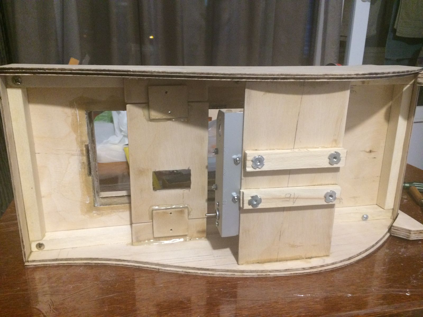

Поставил ребра жесткости на фундаментную раму ГД

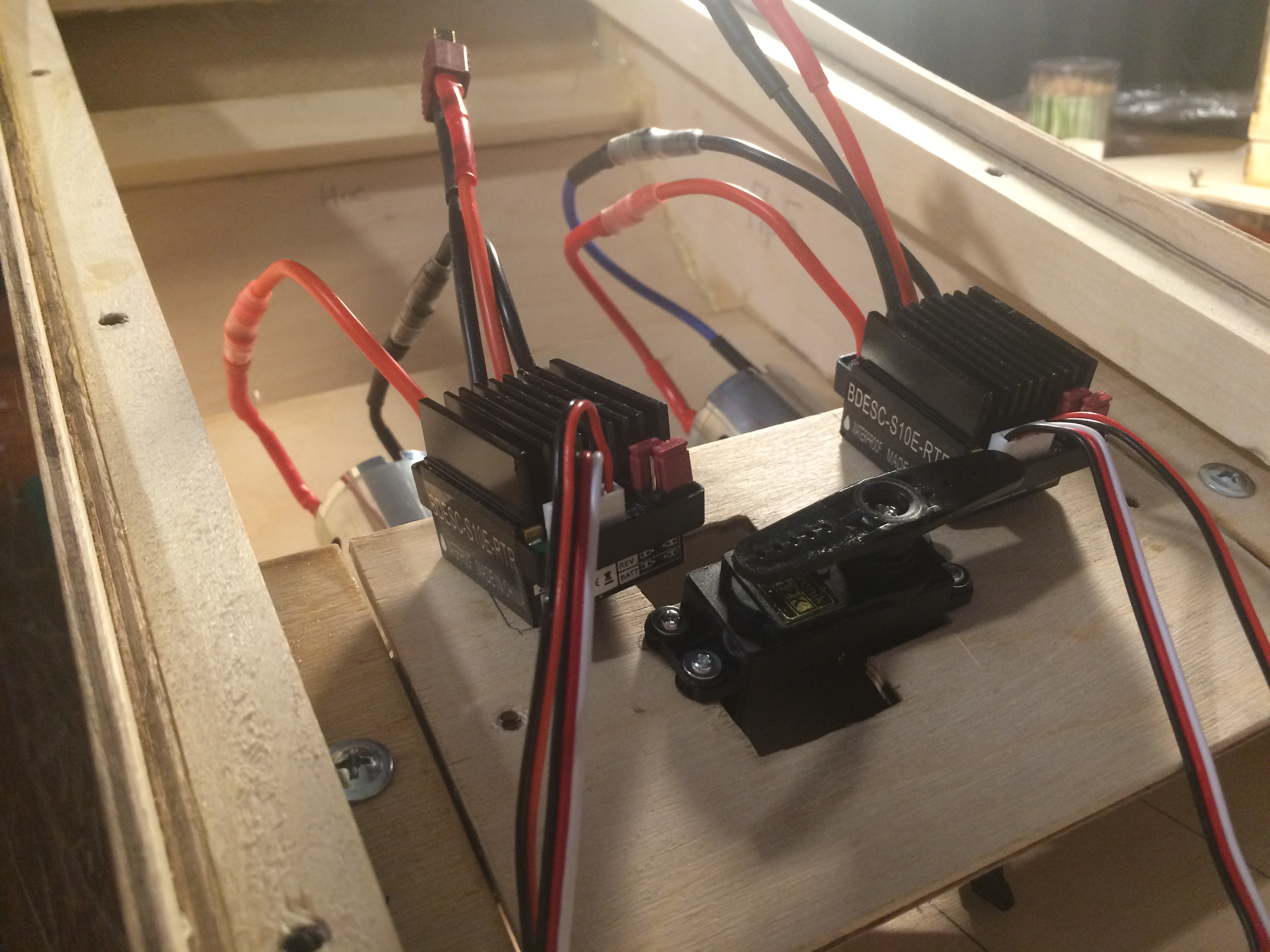

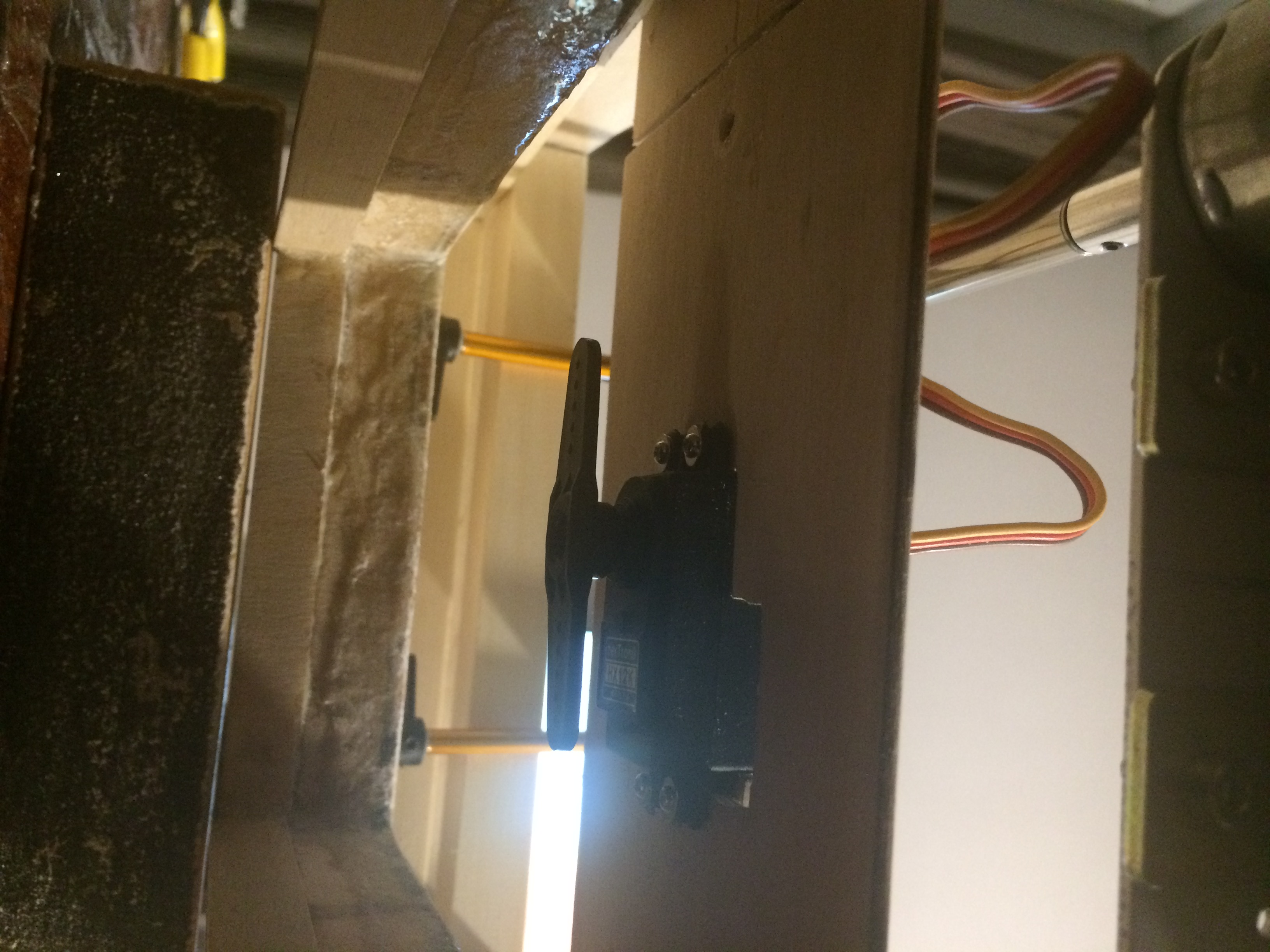

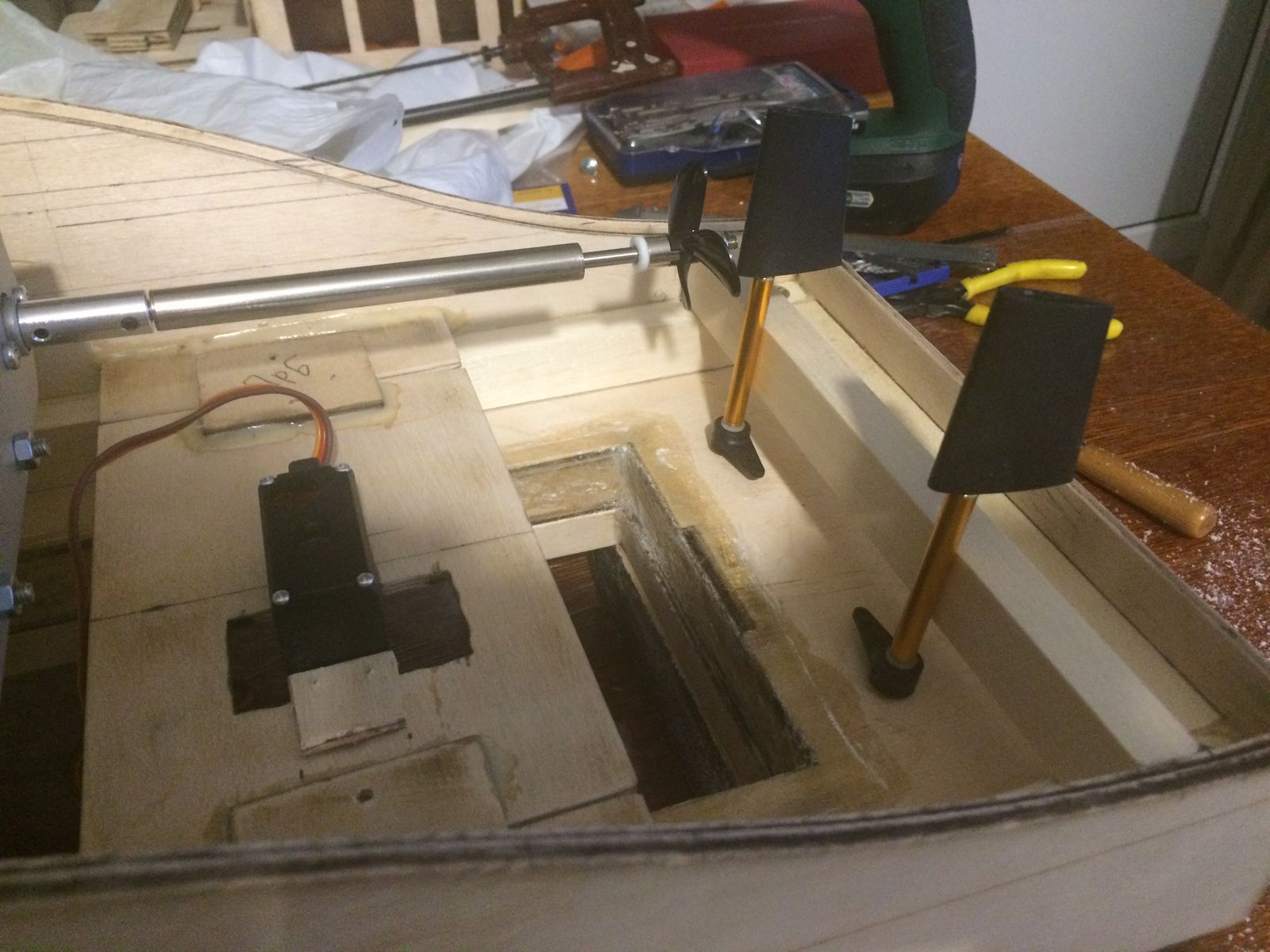

Вклеил платформу под рулевую машинку и регуляторы.
Примерка балки под гельмпорт, рулей с гельмпортовыми втулками, рулевой машинки.
Общий вид

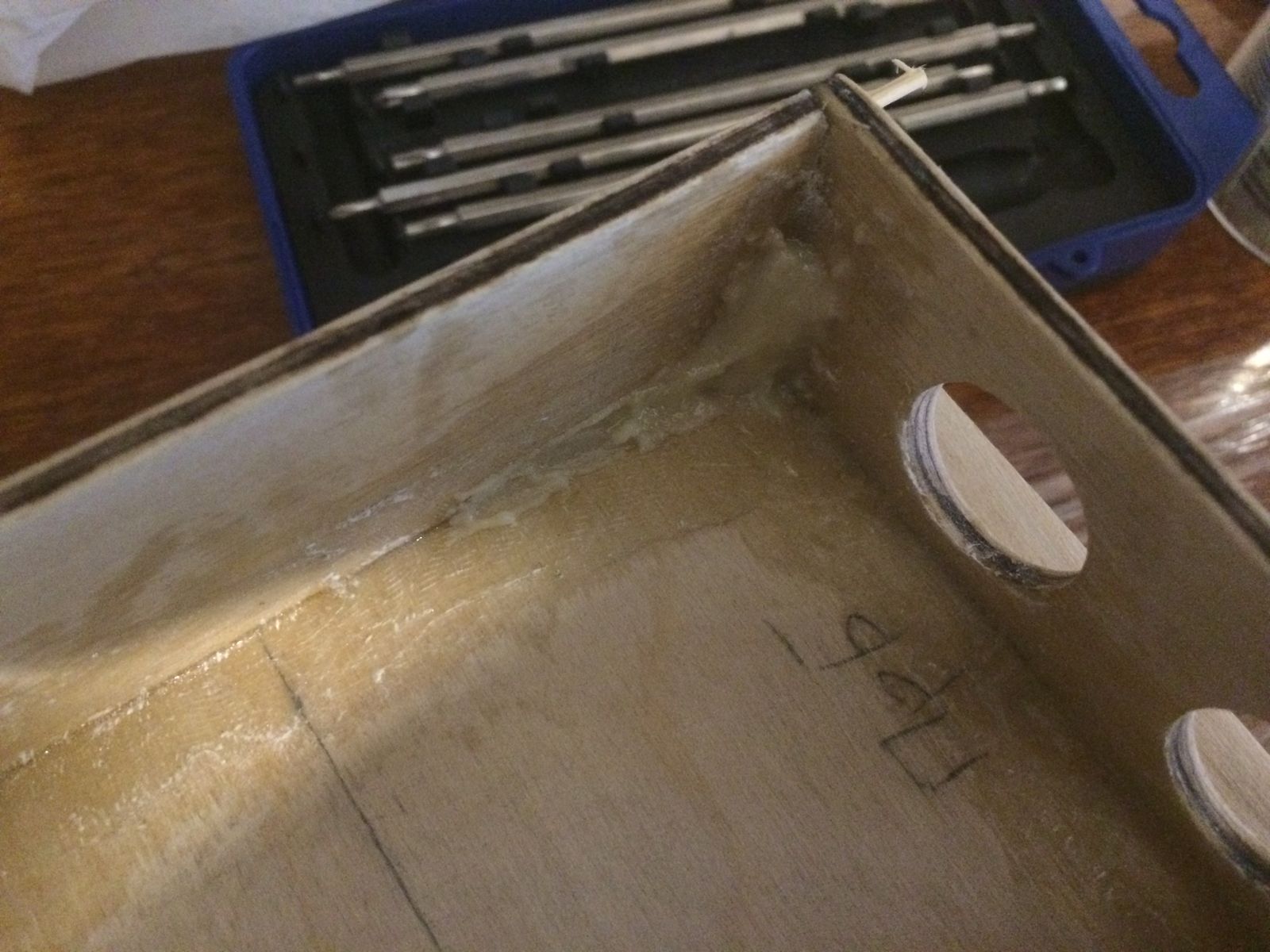

Пара вечеров ушла на вклейку днища. После первой попытки оттопырился кусок возле носового транца и сам транец. Причина в недостаточной площади склейки и слишком раннем снятии струбцин. Корпус после был зашкурен, лишнее отрезано.

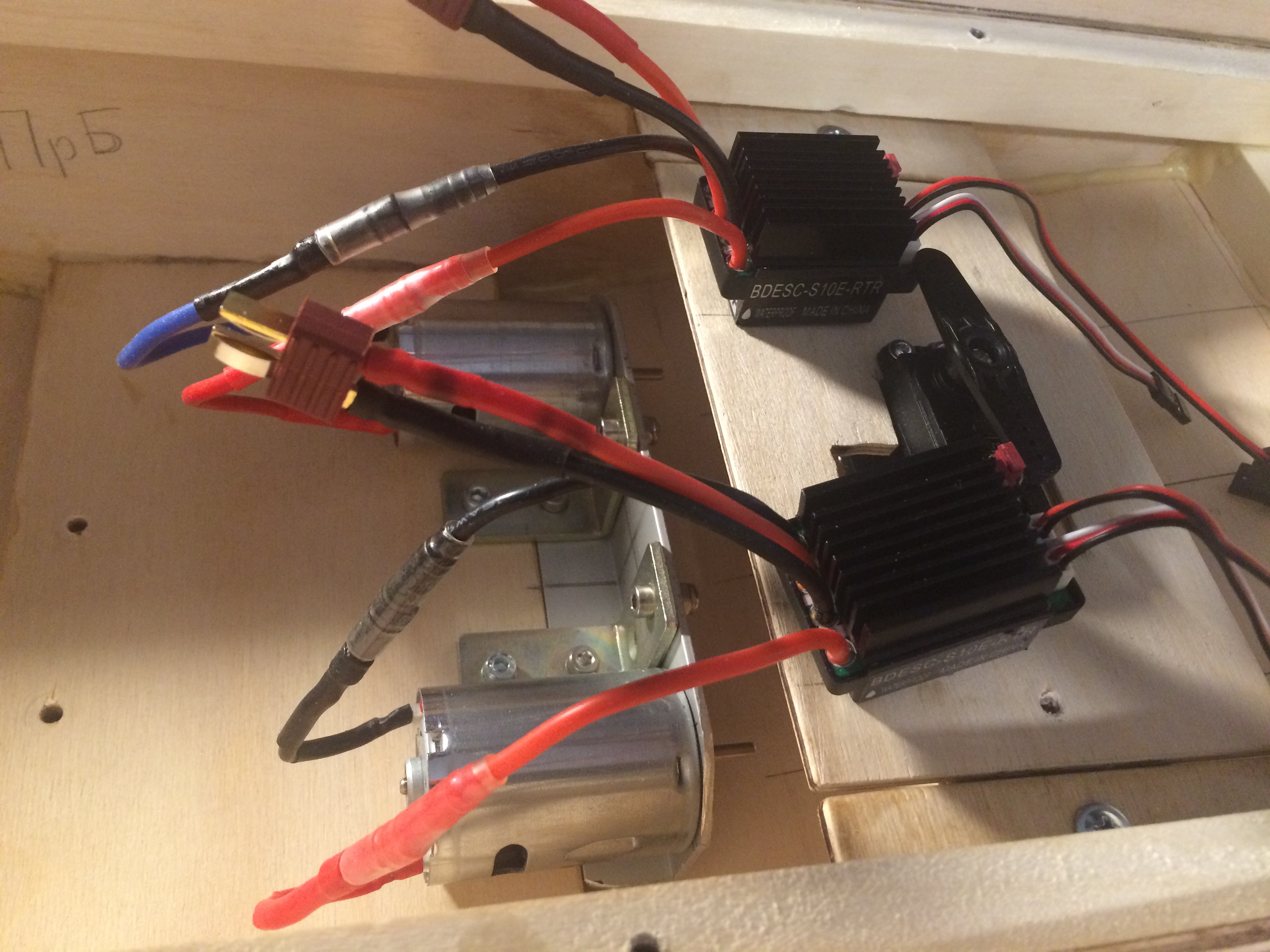

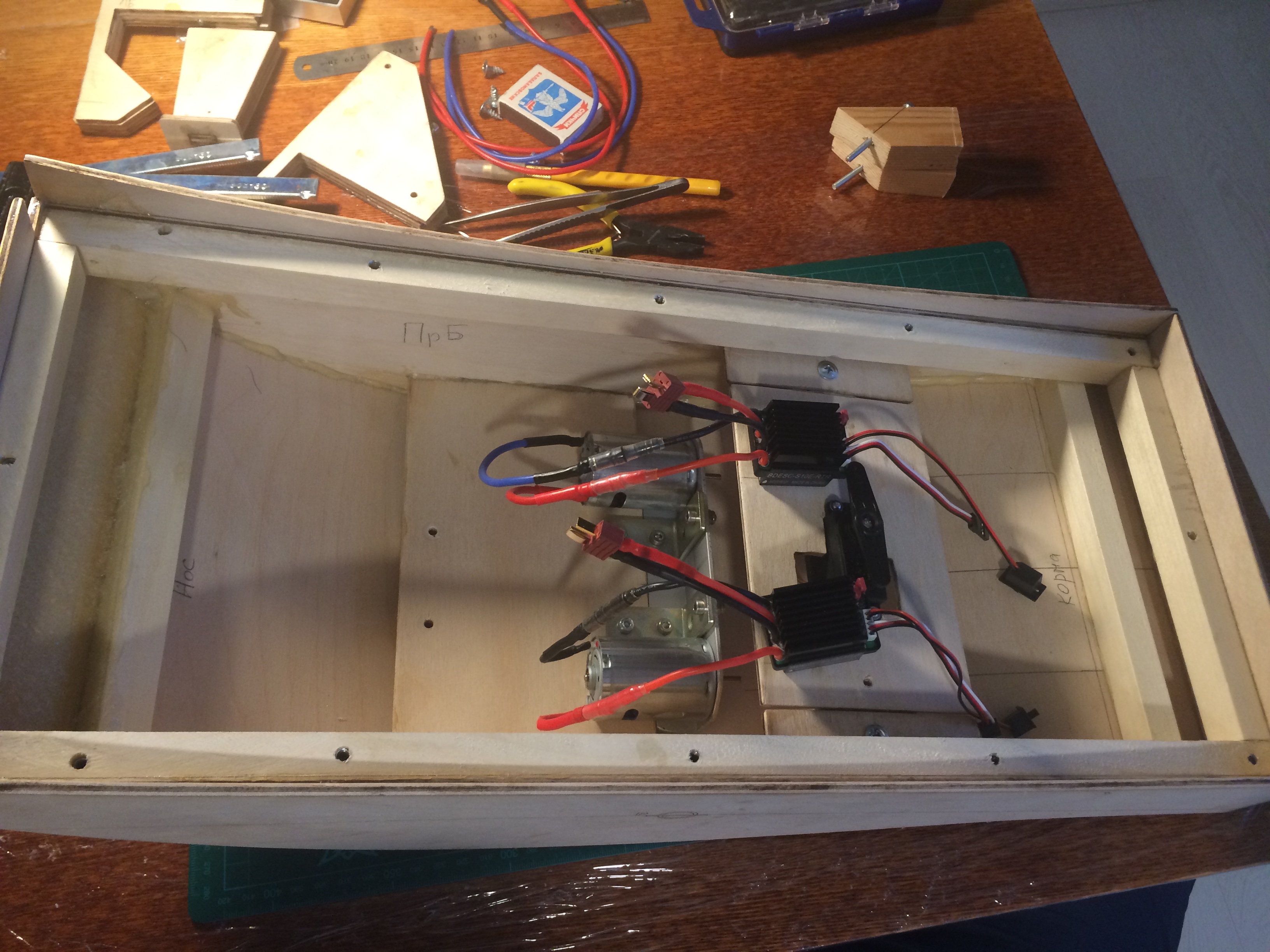

Еще один вечер был посвящен электронике: паял разъемы, лудил провода... Примерял расположение.

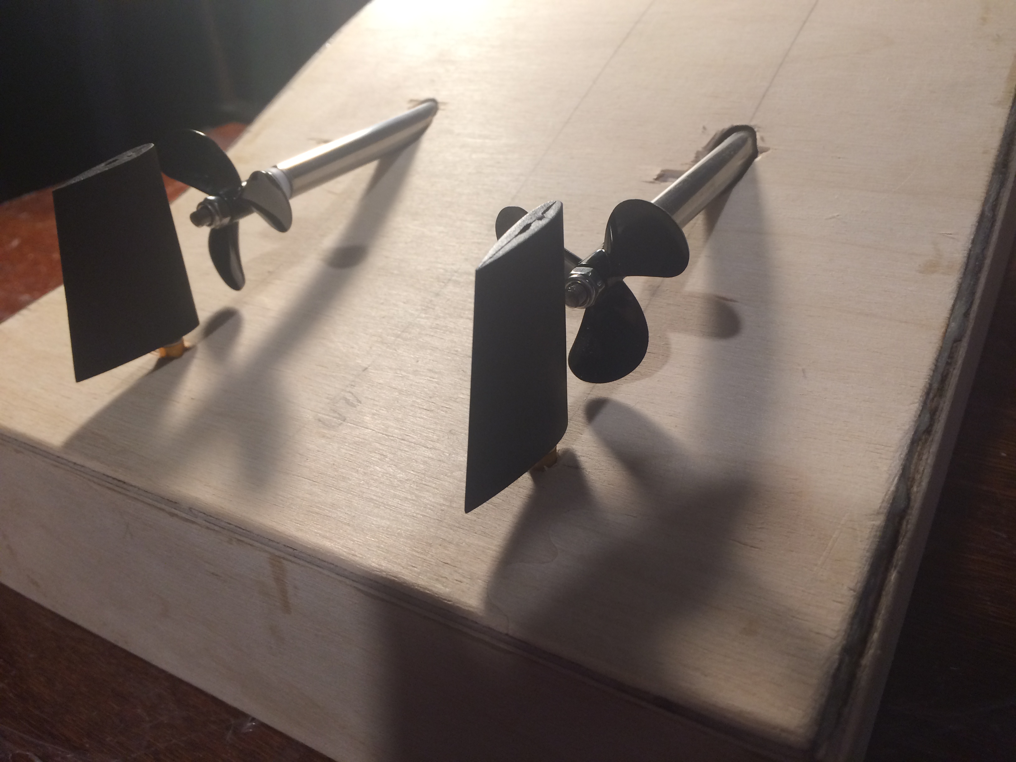

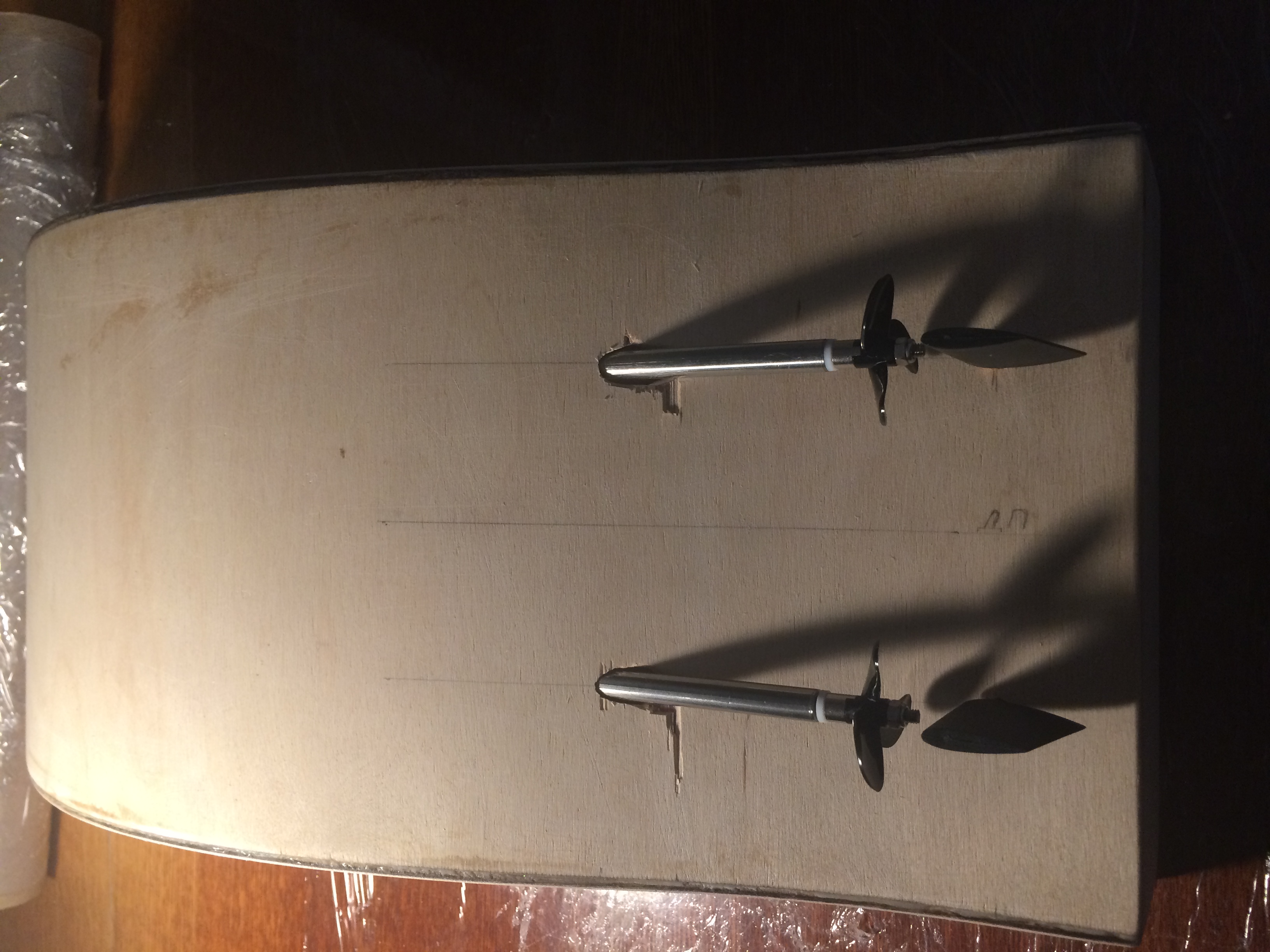

Далее варварским методом были высверлены дырки под дейдвуды - на отверстия ЭТО мало тянет. Вставлены на место валы с винтами.
А вот под гельмпорты отверстия получились идеально. Осталось укоротить сами гельпорты. Для этого надо выпрессовать втулку и укоротить трубку.

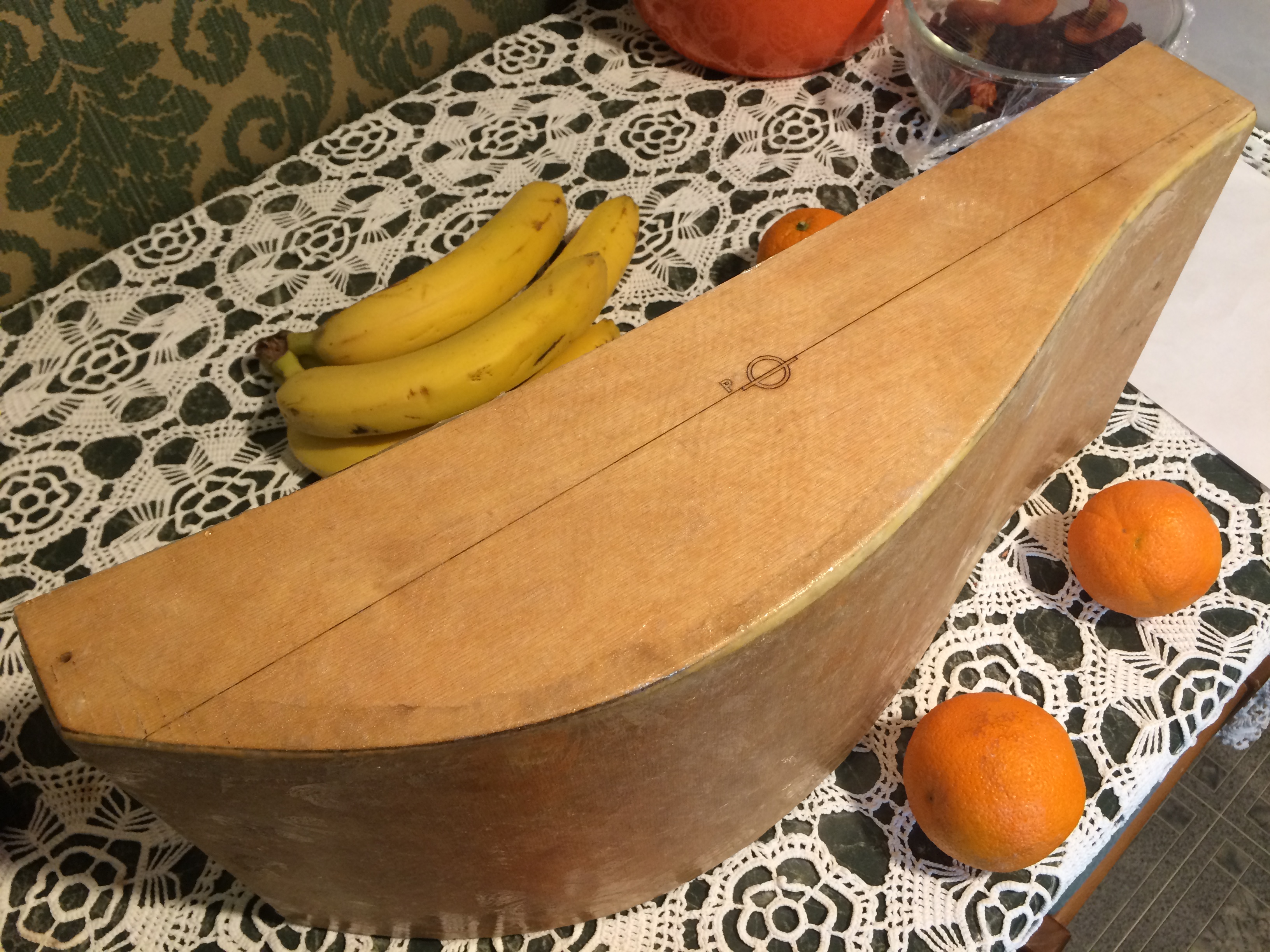

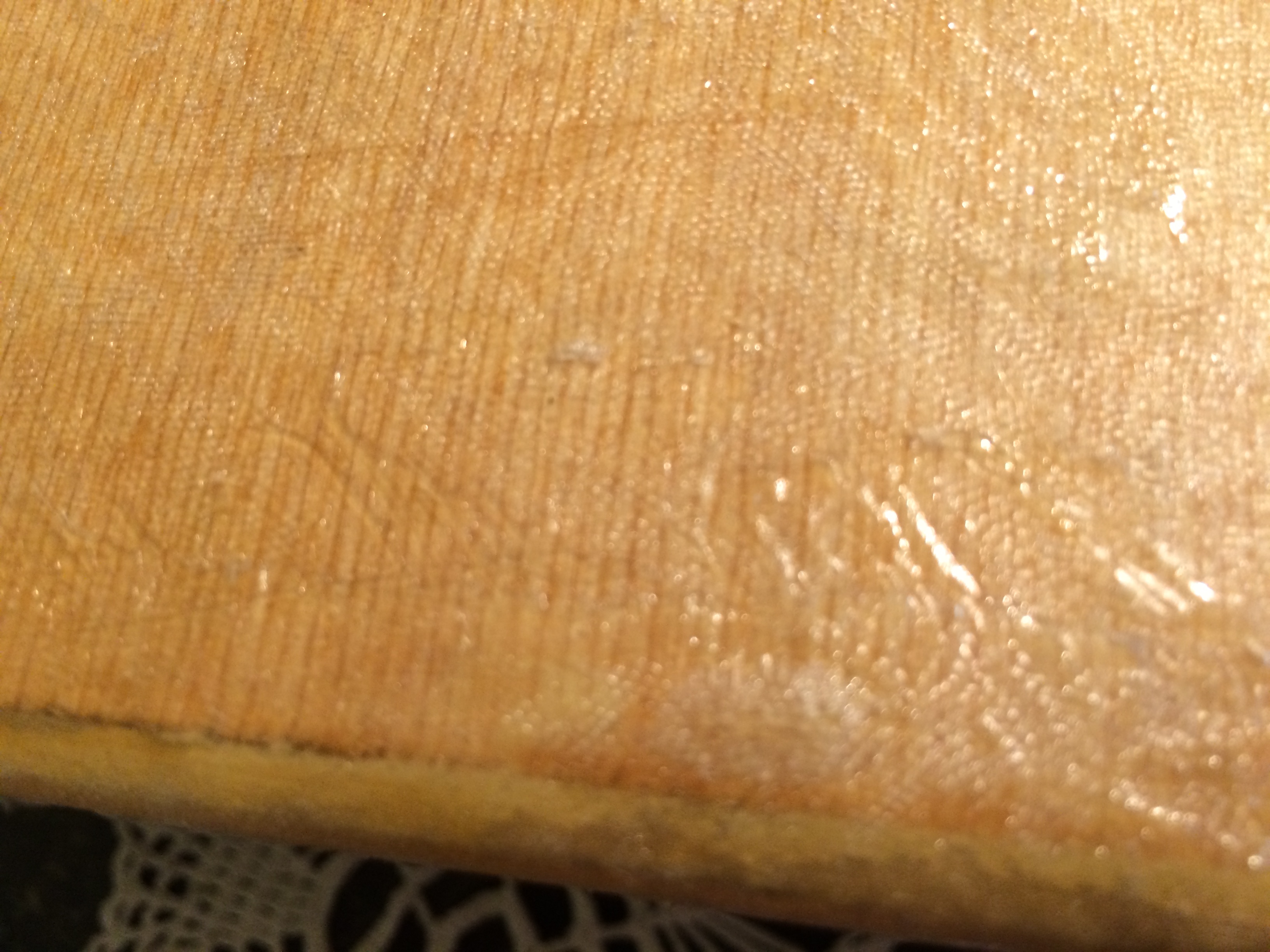

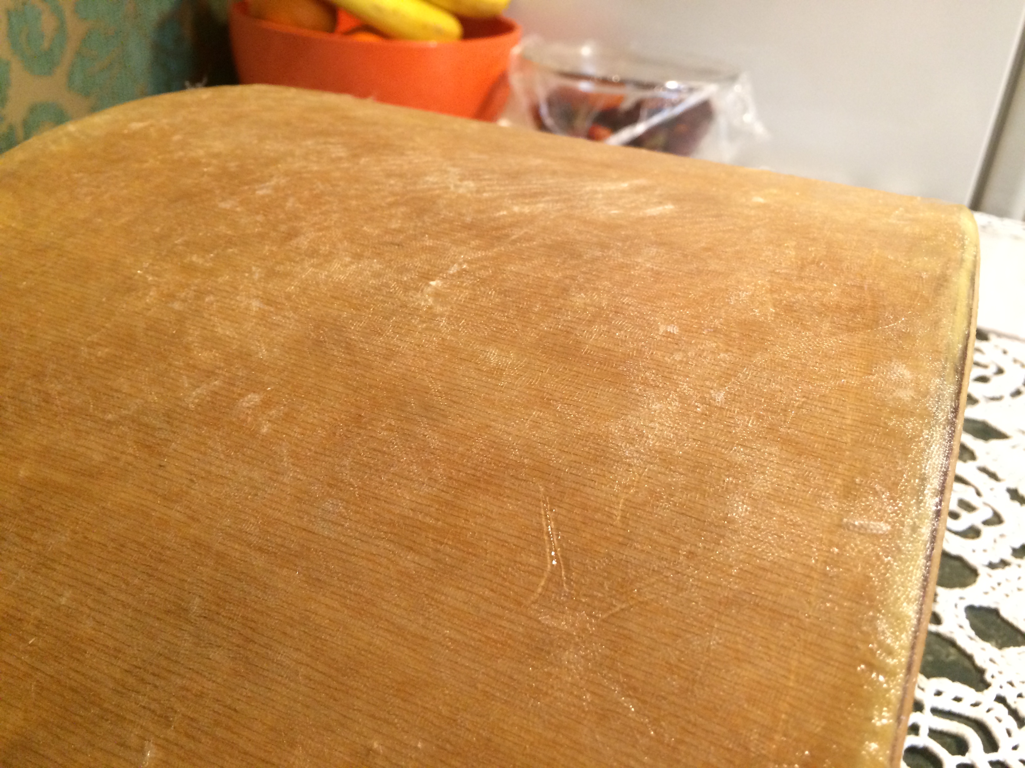

Вчера оклеил. Потрачено 40 и 15 грамм смолы. Расчет при правильном способе оклейки - примерно 60/40... 50/50 смолы к стеклу по весу. Но это при вакуумной формовке. У нас же плюс к этому имеется фанера, которая тоже впитывает смолу. Поэтому делал два замеса, оба на глаз.
Вырезал 3 куска ткани: днище+транцы и борта. С припуском по 1-2 см на борта. На углах обрезал лишние куски, которые топорщились.
Далее шпателем из пластиковой карты размазал ровным слоем смолу, растянул ткань, по-быстрому разгладил. Сначала днище, потом борта. Ткань тонкая, хорошо пропитывается с любой стороны, где смолы не хватало - подмазывал. На скуле образовался перехлест.
Даю просохнуть еще сутки, потом буду шкурить. Для более качественного отверждения на часок поместил на горячую батарею.

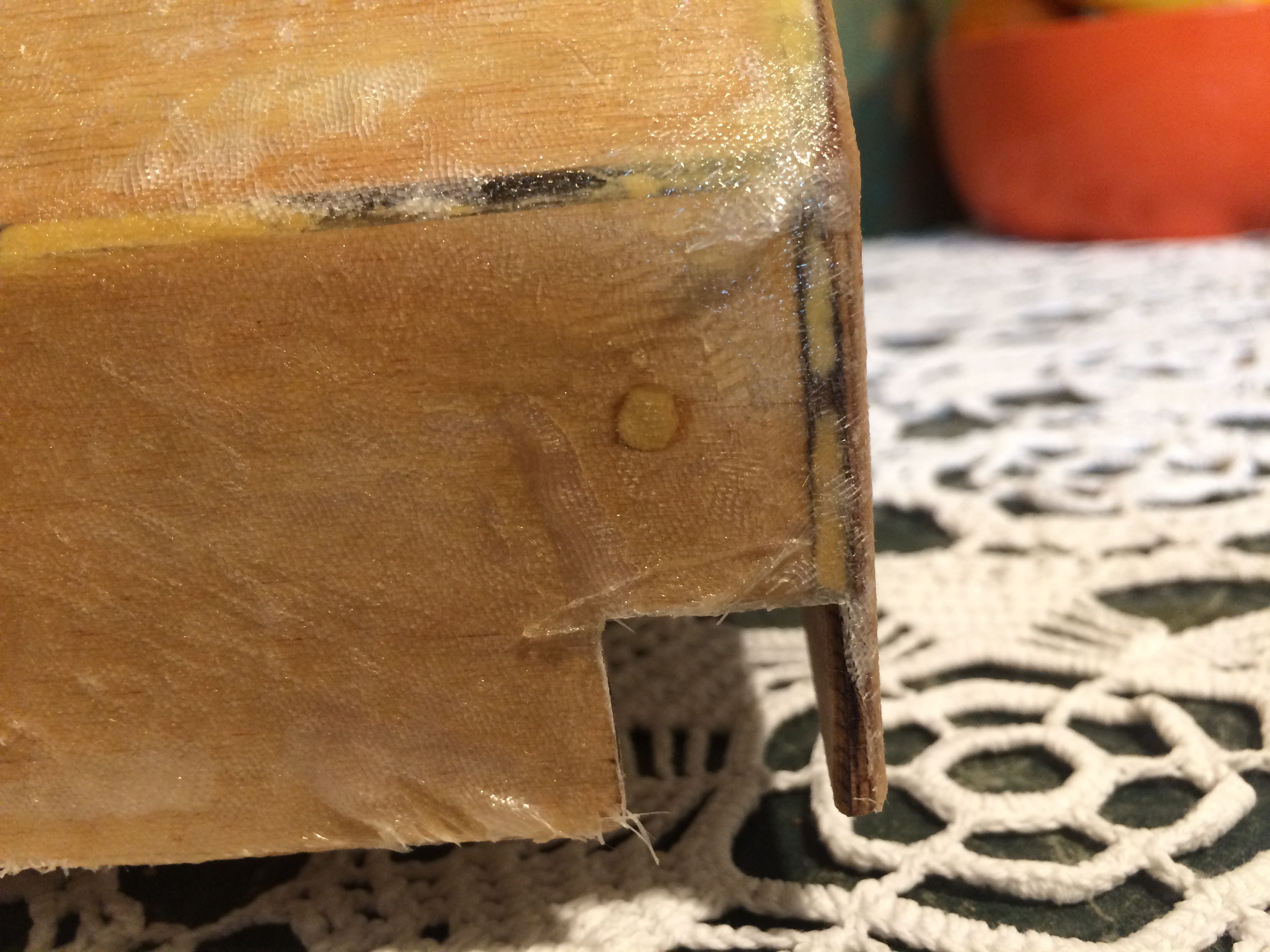

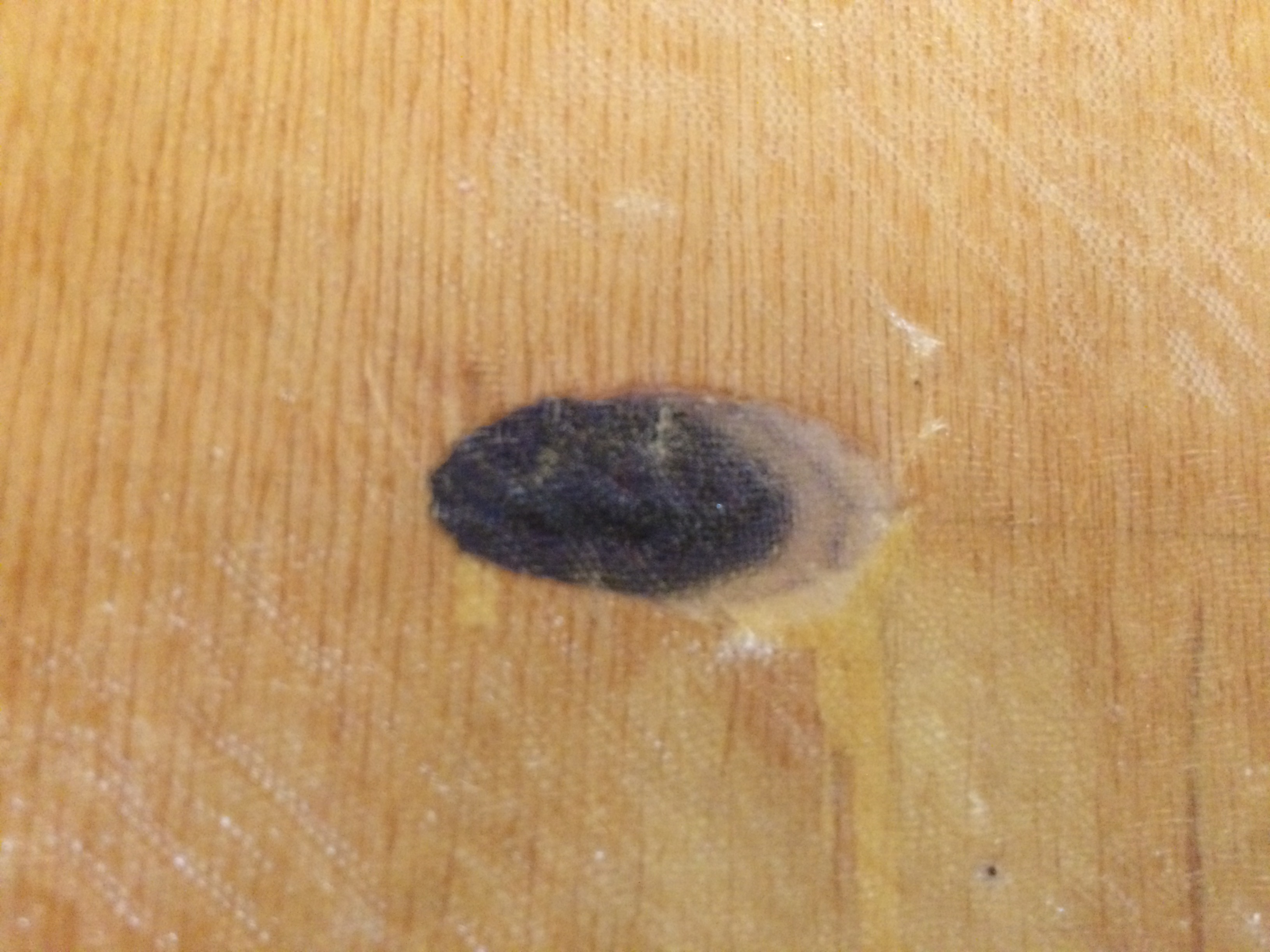

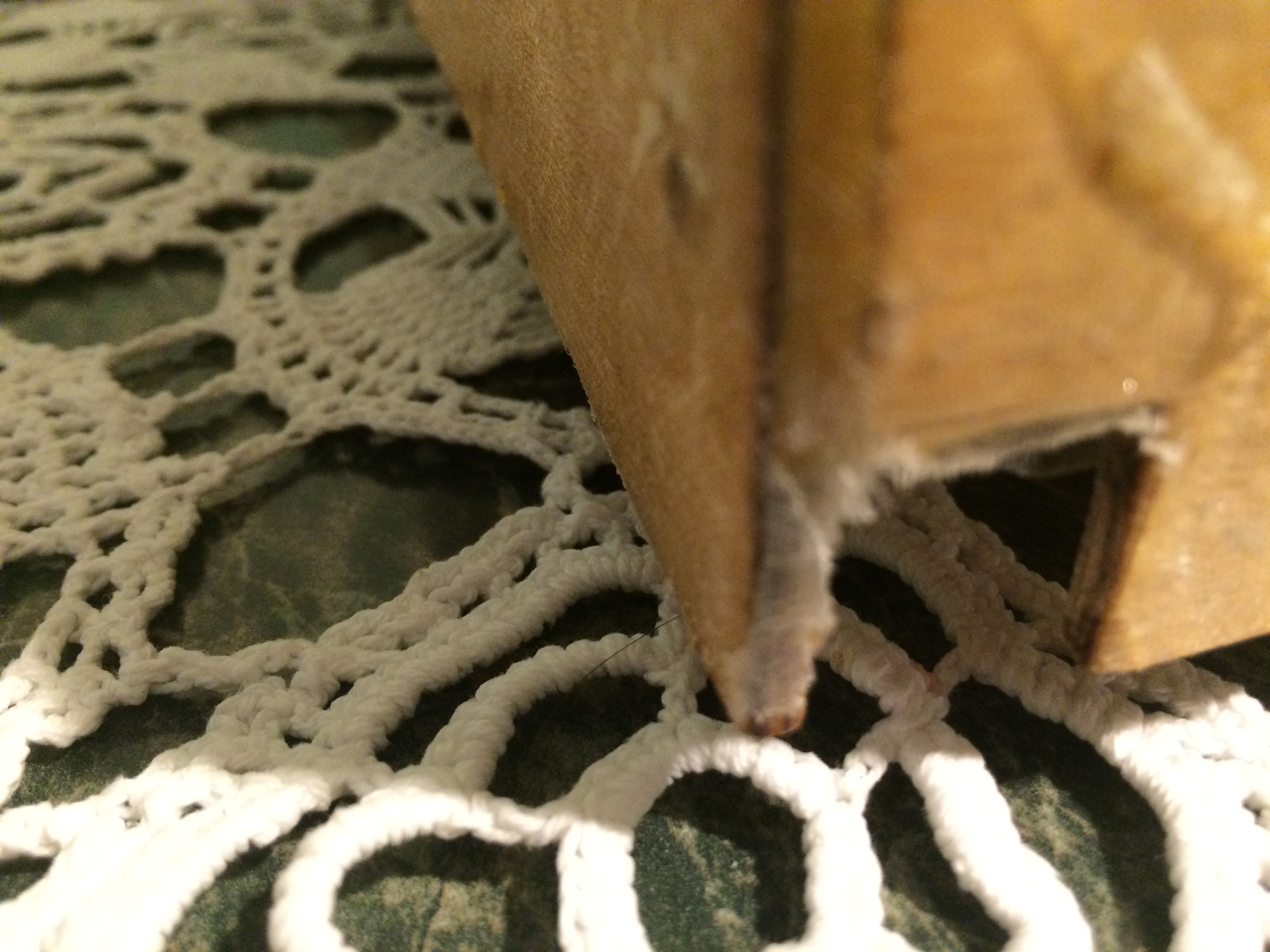

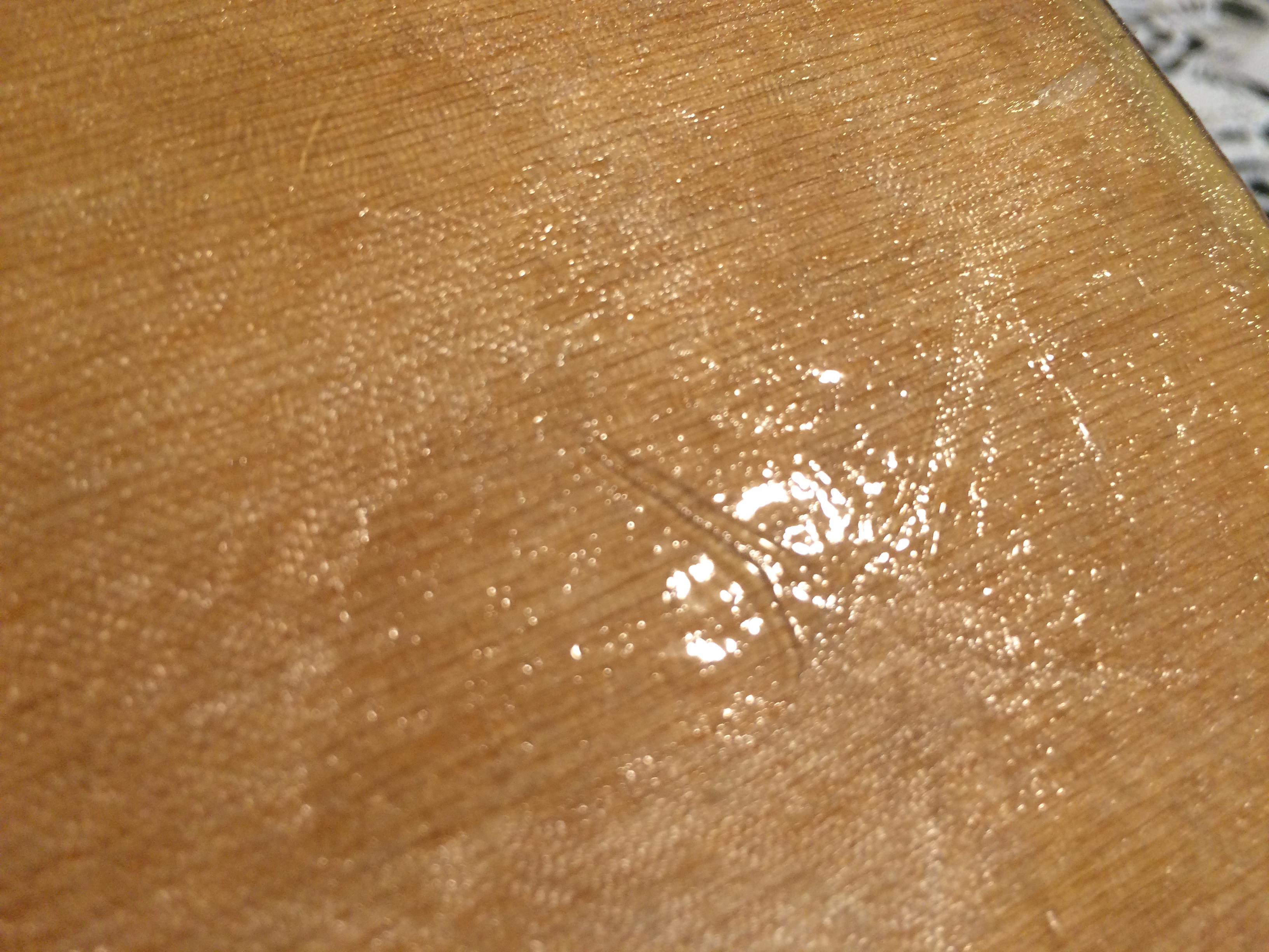

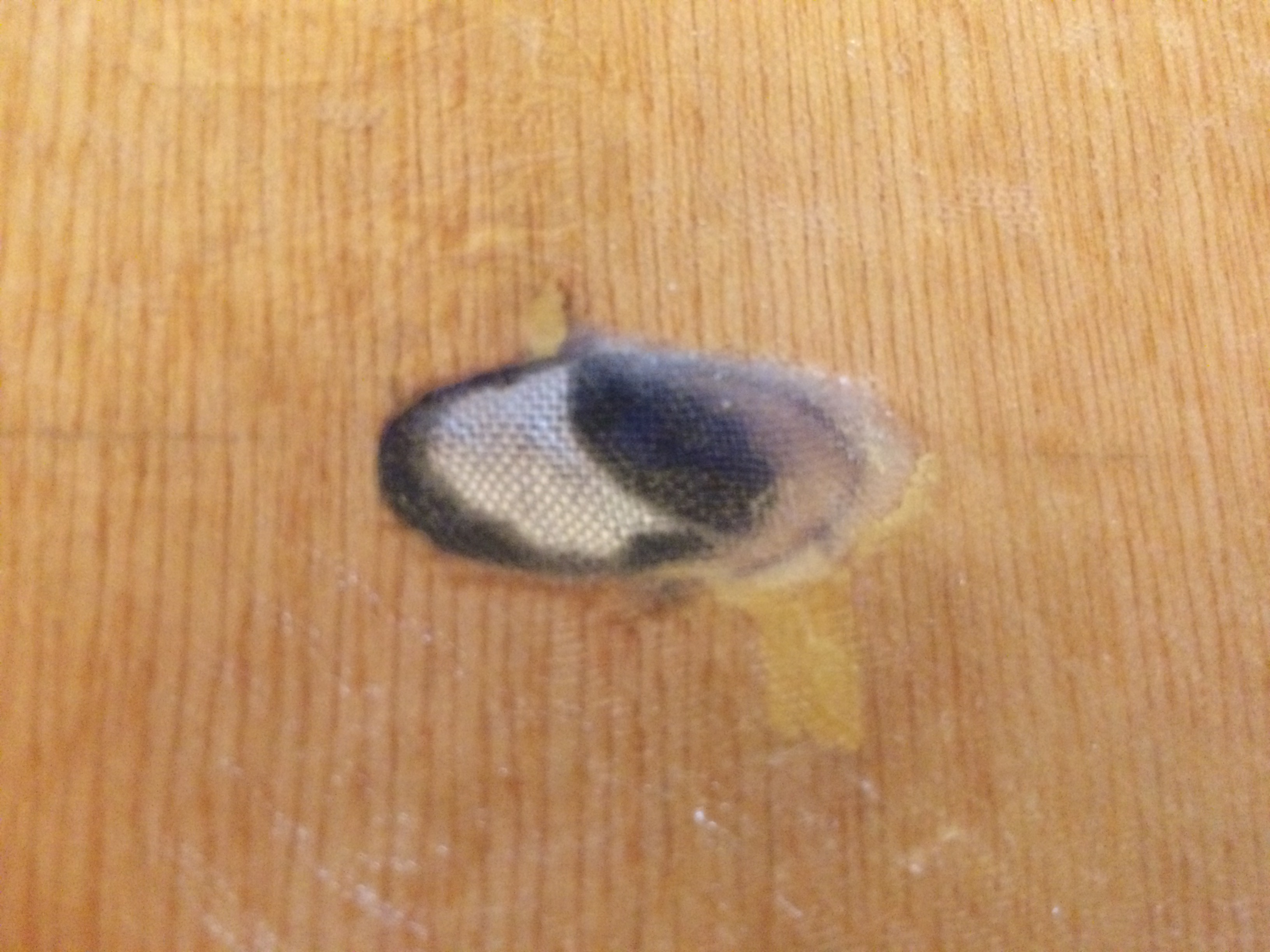

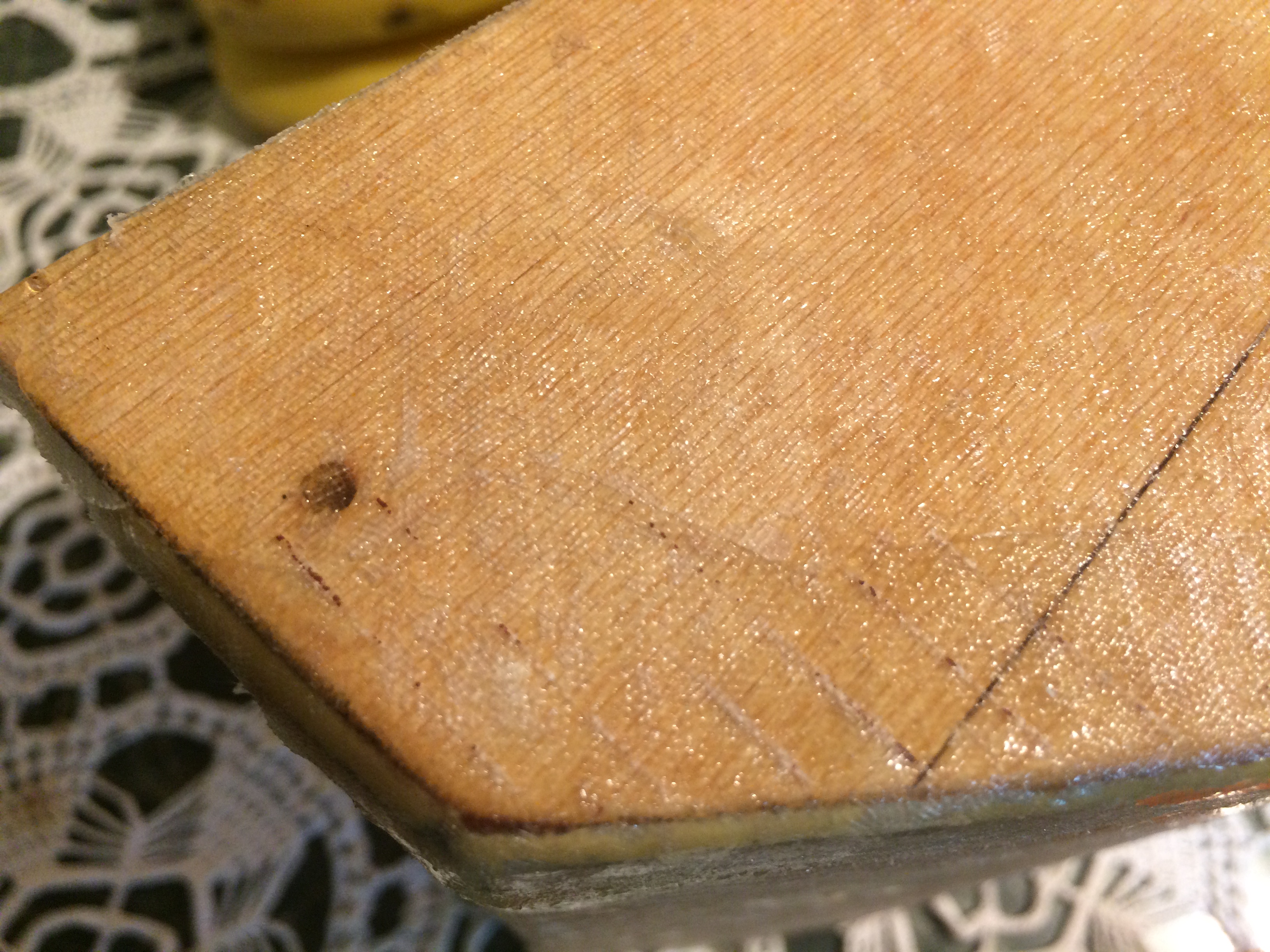

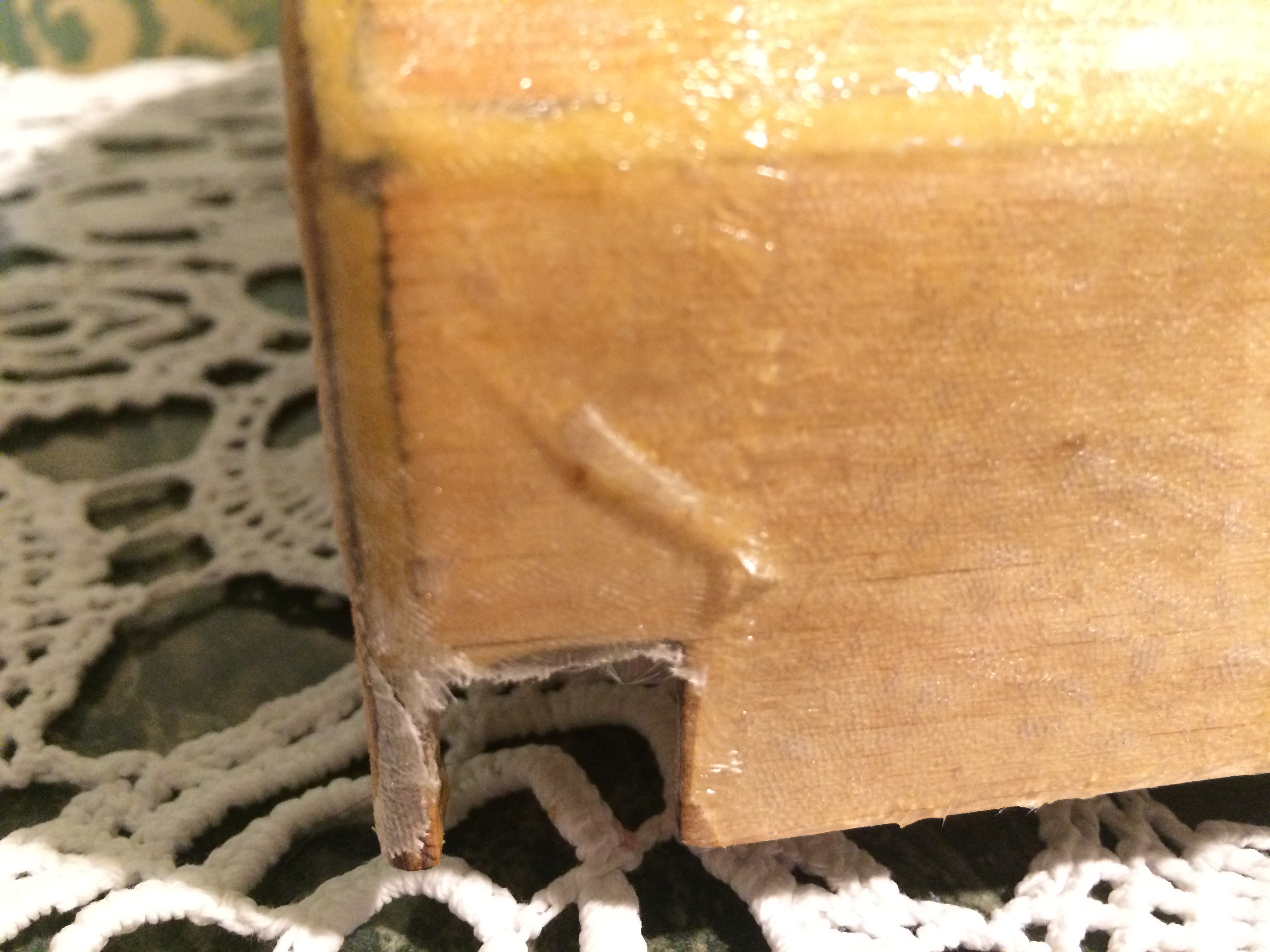

Далее надо обрезать лохмотья по краям, пузыри и другие дефекты.

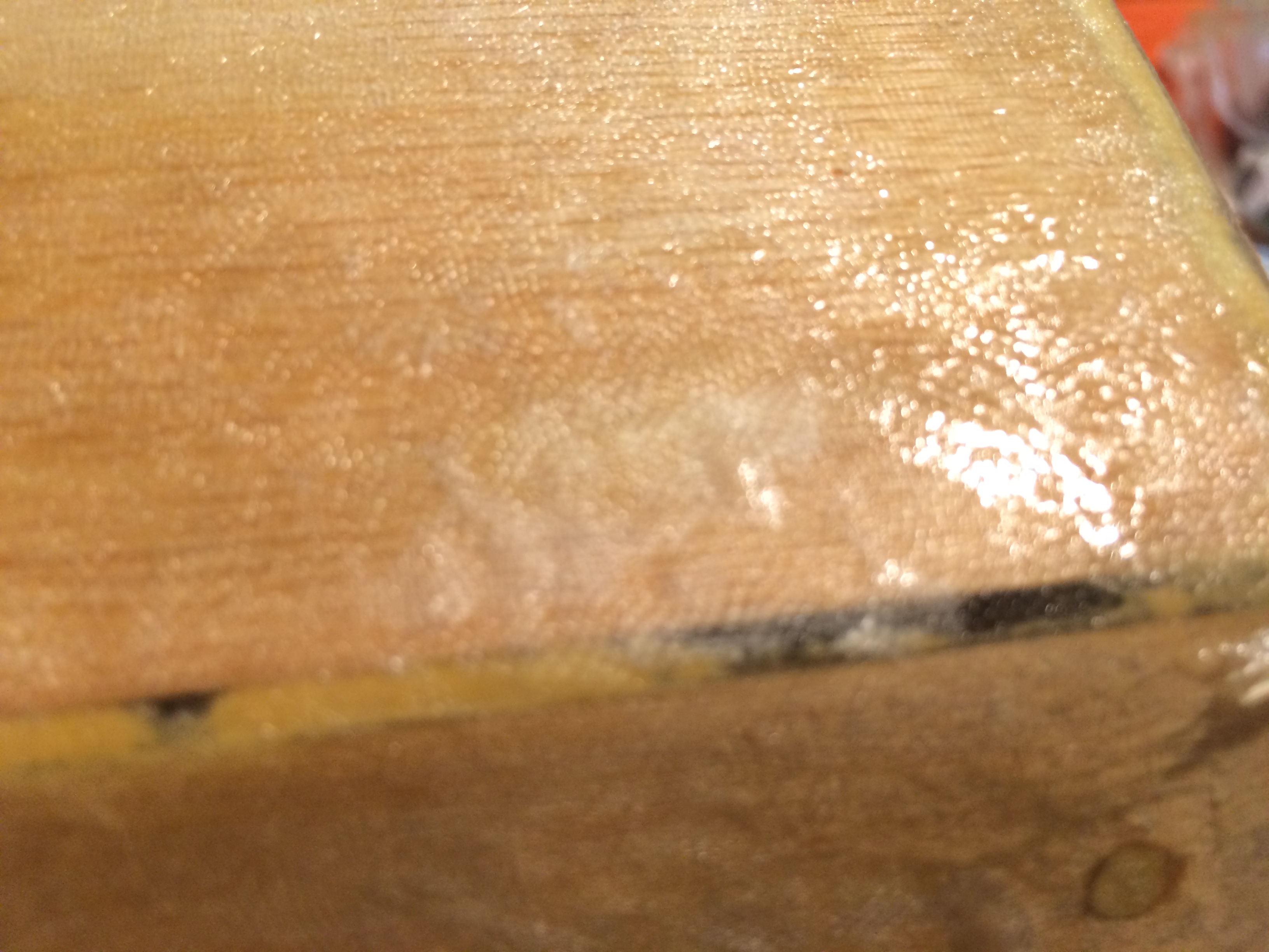

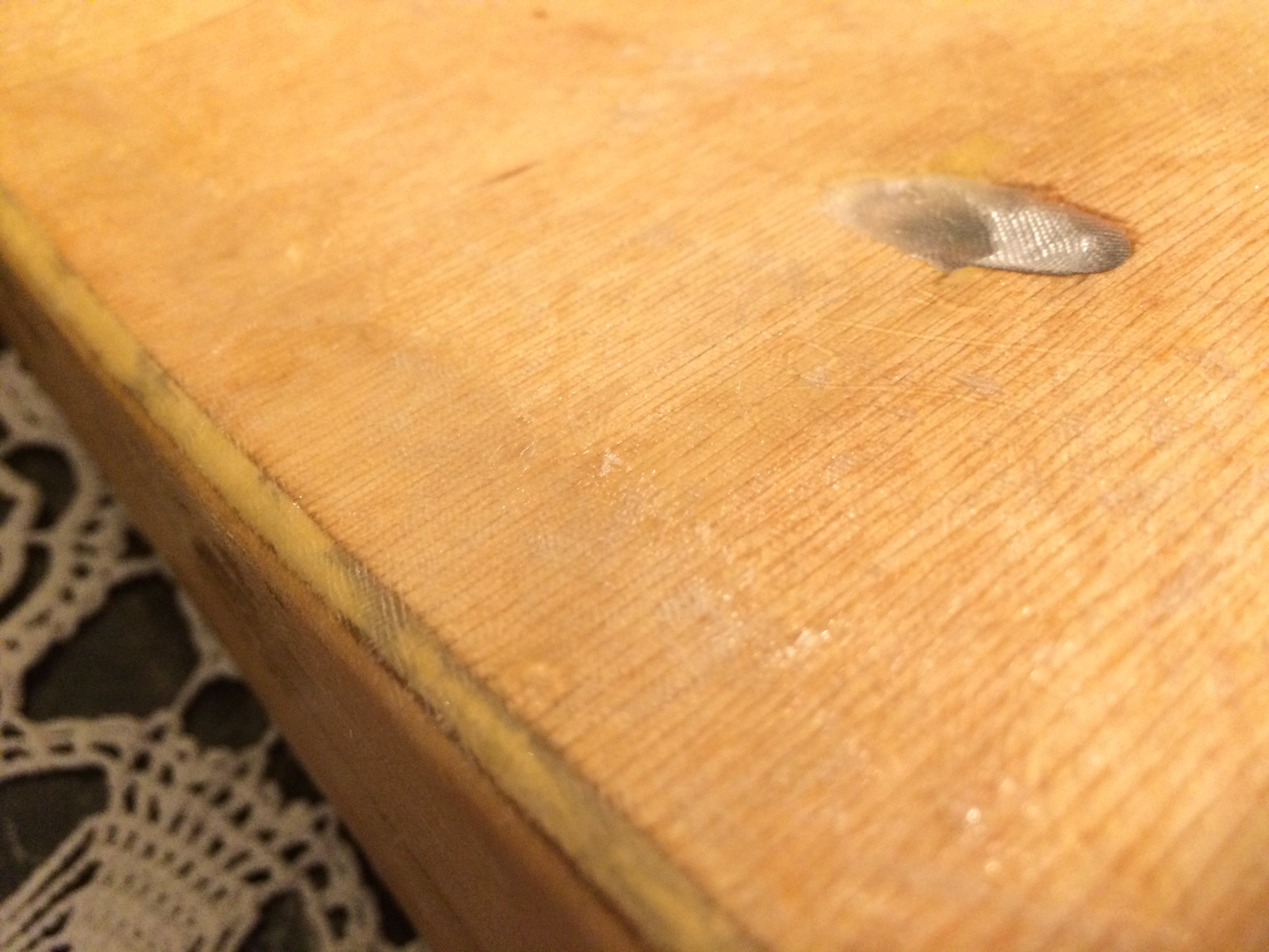

Шкурить можно насухую, но на шкурке будет скапливаться смола - это нормально. Способ избавиться от этого есть, надо шкурить по-мокрому, на это не всегда возможно, сейчас у меня пострадает незакрытая тканью фанера бортов с торцов. Придется просто часто менять шкурку.
Зашкурить надо всю поверхность, избавиться от глянца, сбить основные шишки. Потом черновая шпаклевка, опять шкуриловка, промежуточная шпаклевка, шкуриловка.... и так далее до получения приемлемого качества или пока не надоест.
На фото разные места и некоторые дефекты. Дефекты не катастрофичные - удалятся и зашпаклюются.
