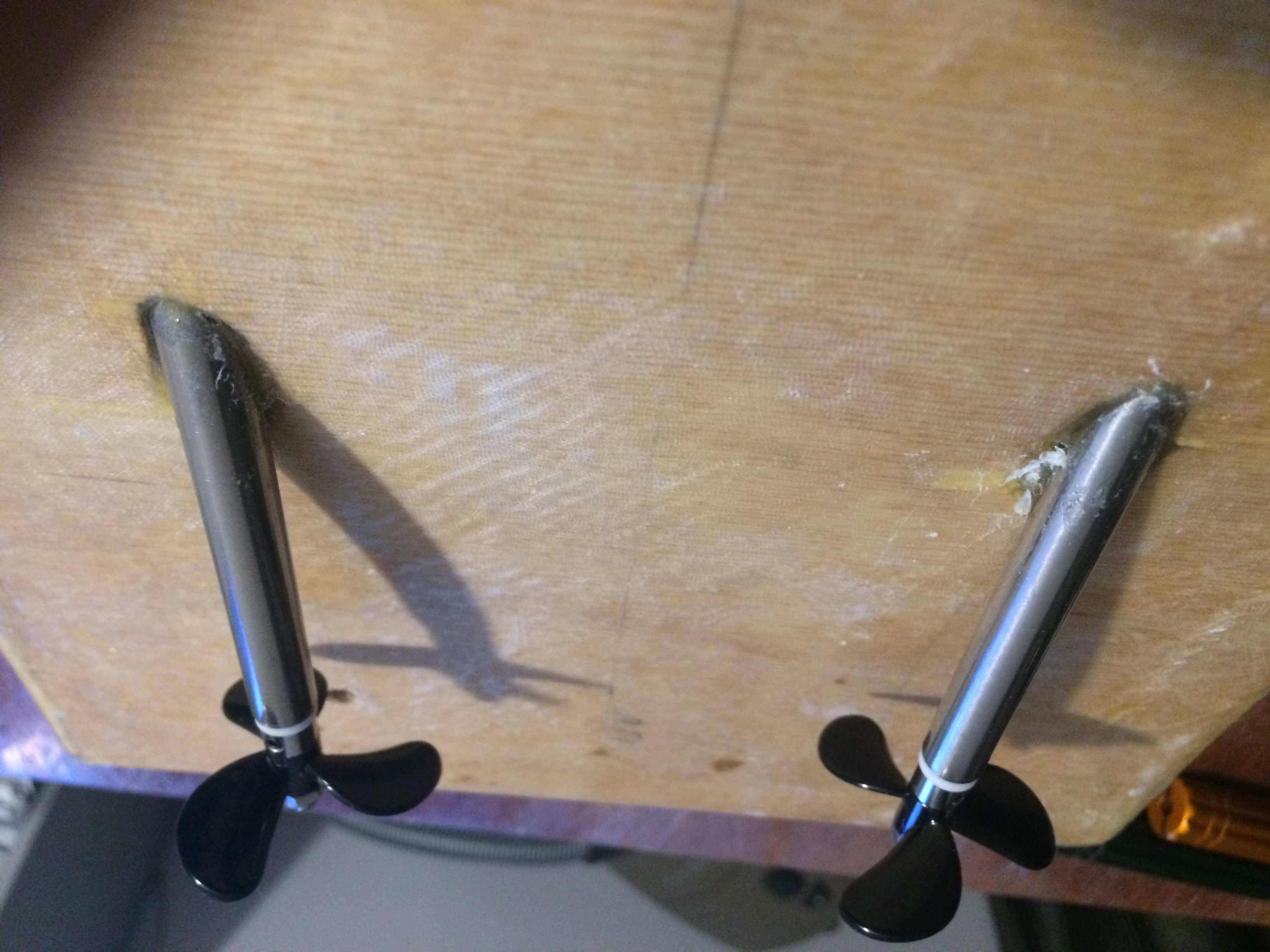

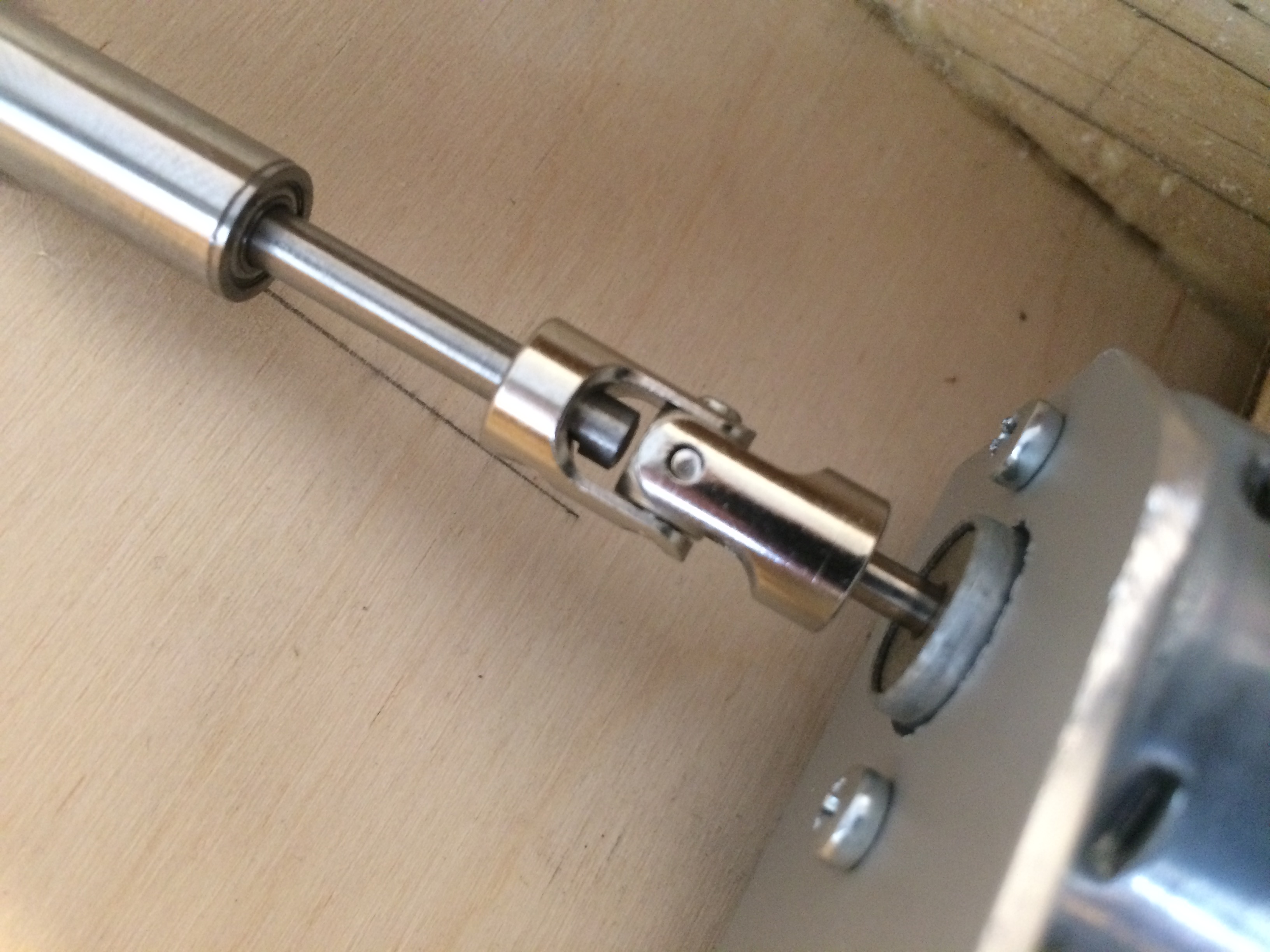

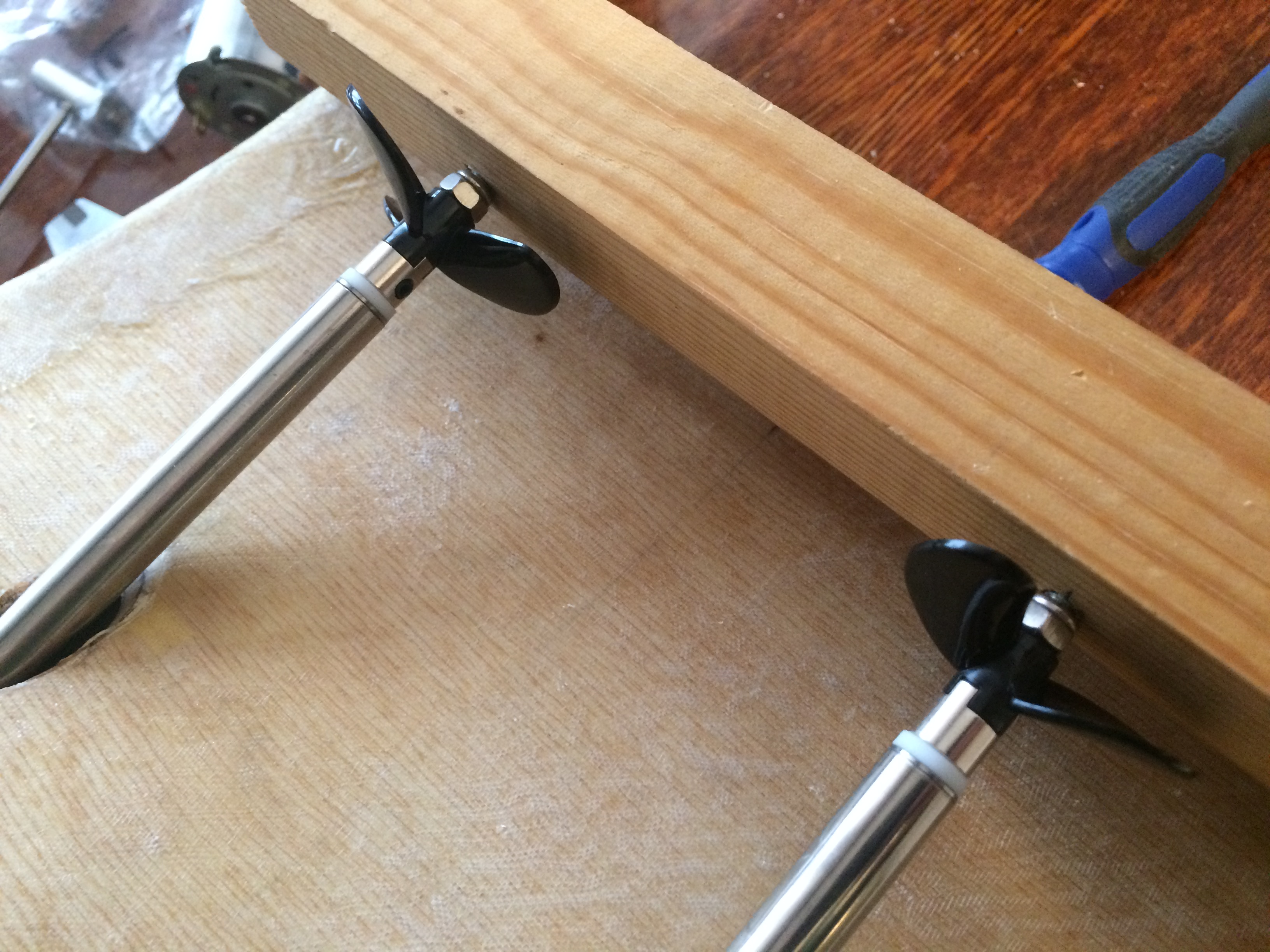

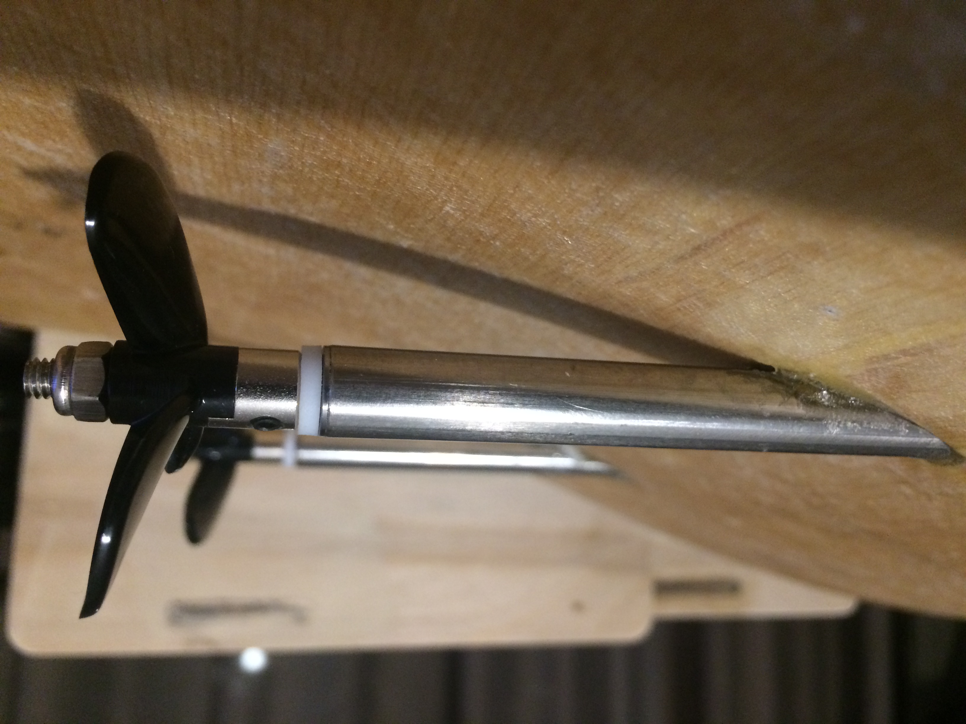

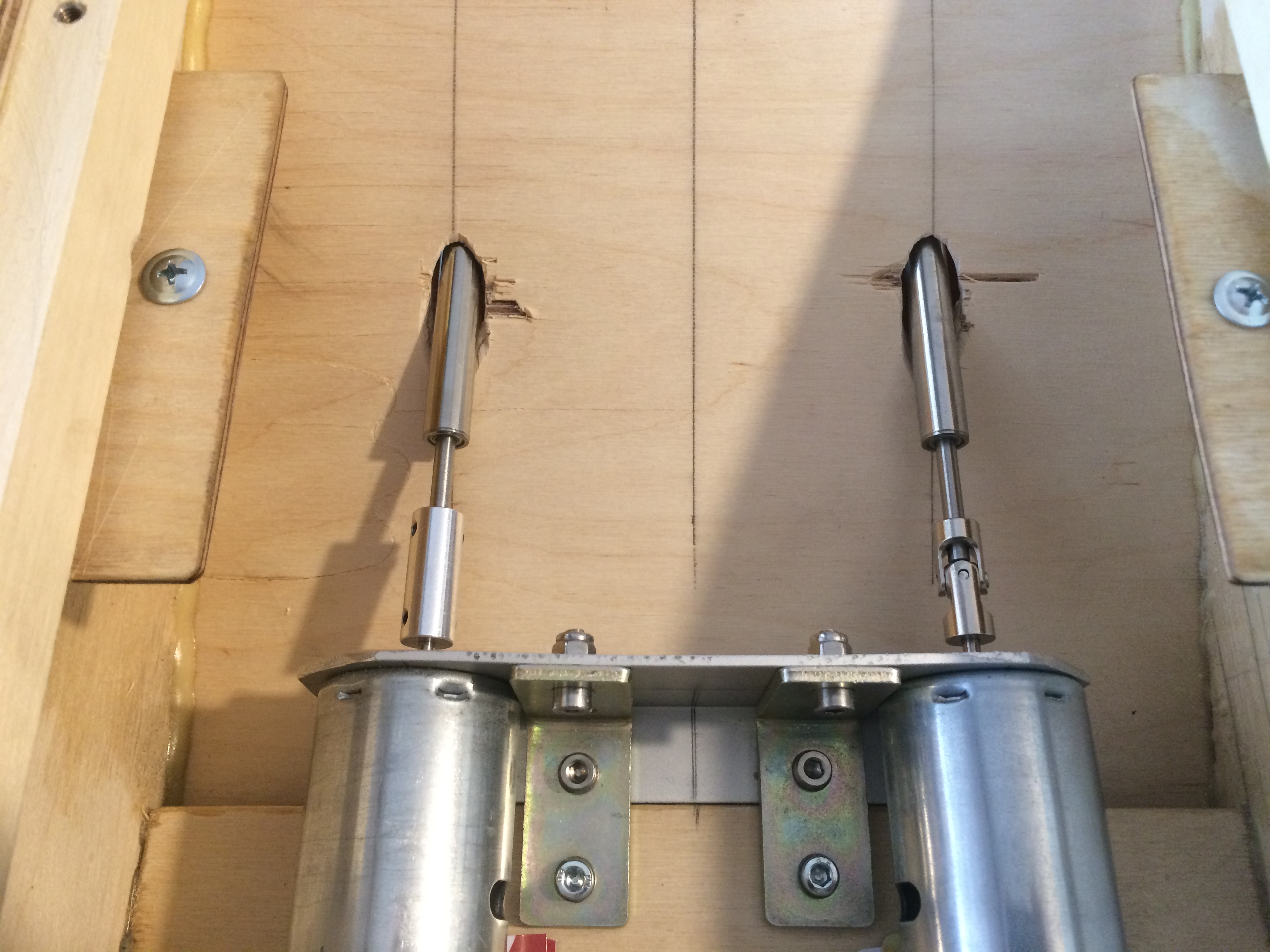

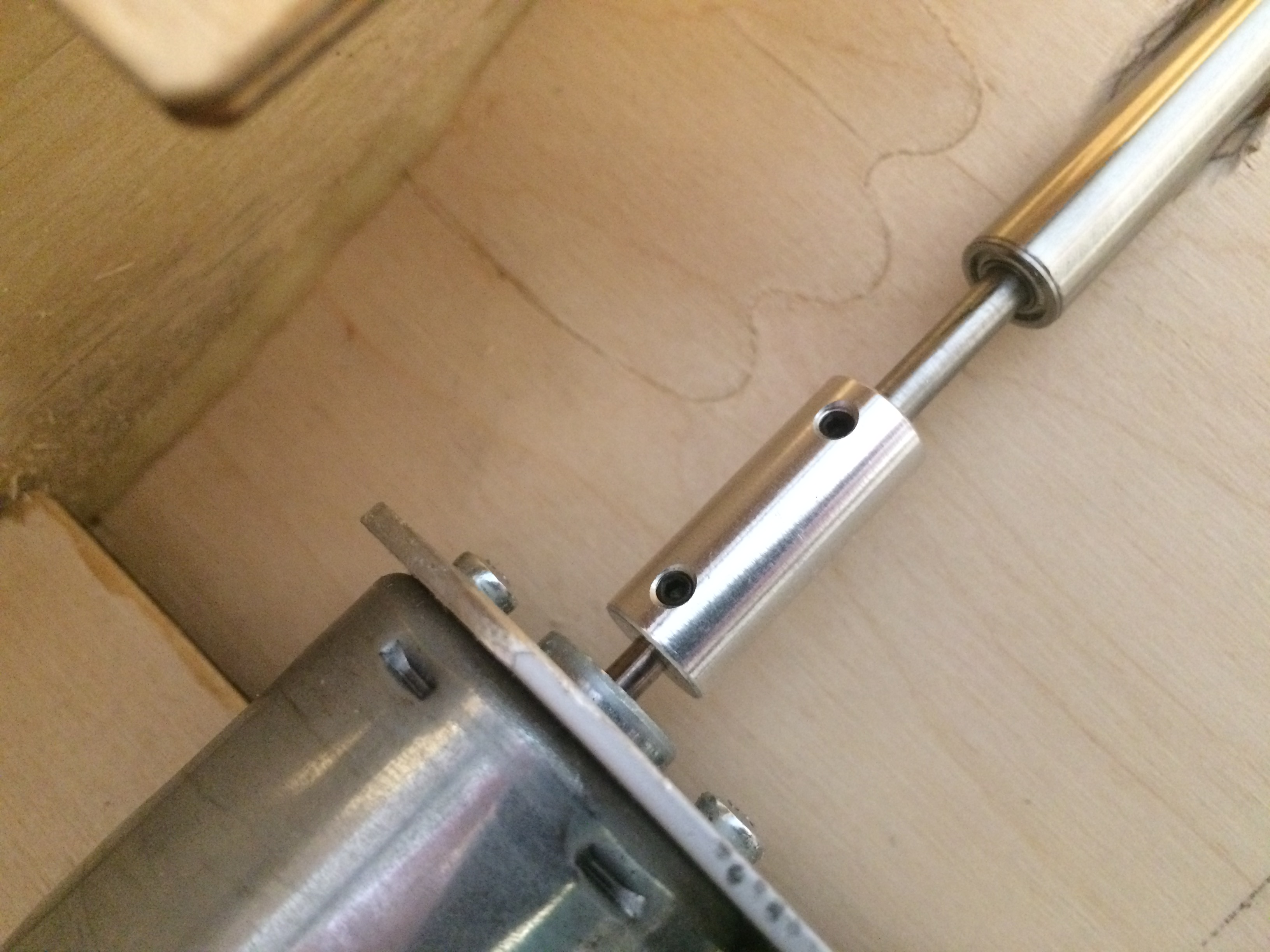

Следующий этап - установка валов. Трудность заключается в обеспечении соосности вала двигателя и гребного вала. Казалось бы муфта должна обеспечить это автоматически, однако на деле муфта рассверлена с приличным зазором и вал болтается. Причем болтаются оба вала в муфте! С валом двигателя у меня нашлось решение: имеется другой двигатель с продольной накаткой на вале, так что пришлось муфту насаживать молотком - посадка с натягом.
Чисто теоретически можно было бы прижать вал к одной стороне отверстия стопорным винтом, но, видимо, отверстие имеет некие неровности и вал все равно болтается.
Пробовал поставить карданчик - это вариант запасной.

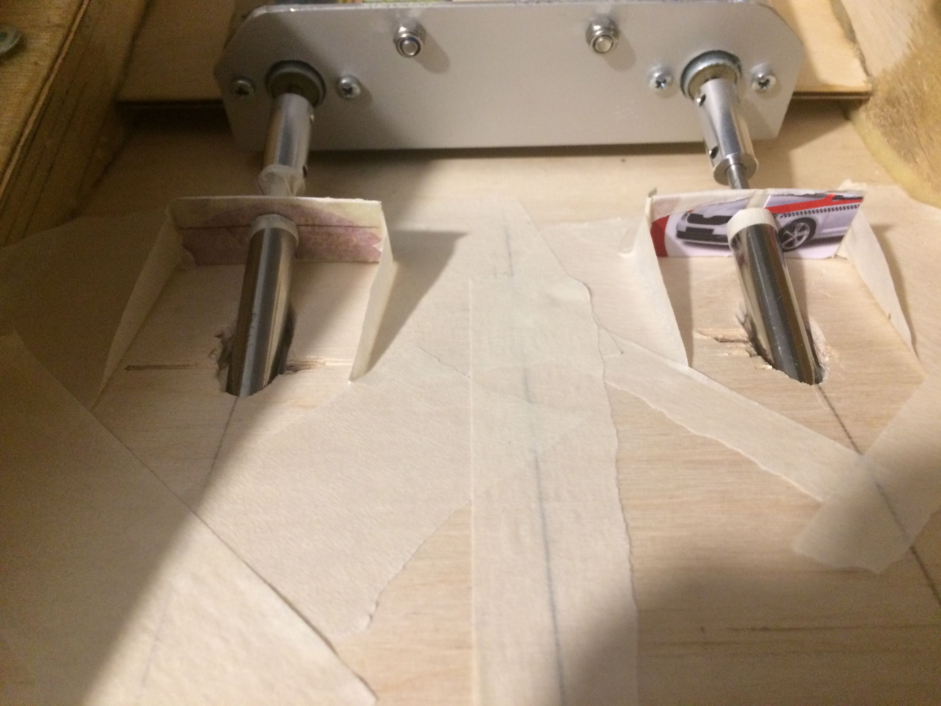

В общем, пропилил отверстия, пристыковал валы, напротив наружного конца вала поставил деревяшечку, на ней разметил центры валов - центр окружности, описываемой "кривым валом", вставил валы. Теперь валы стоят в двух опорах, муфта уже не влияет, проверил на ходу.

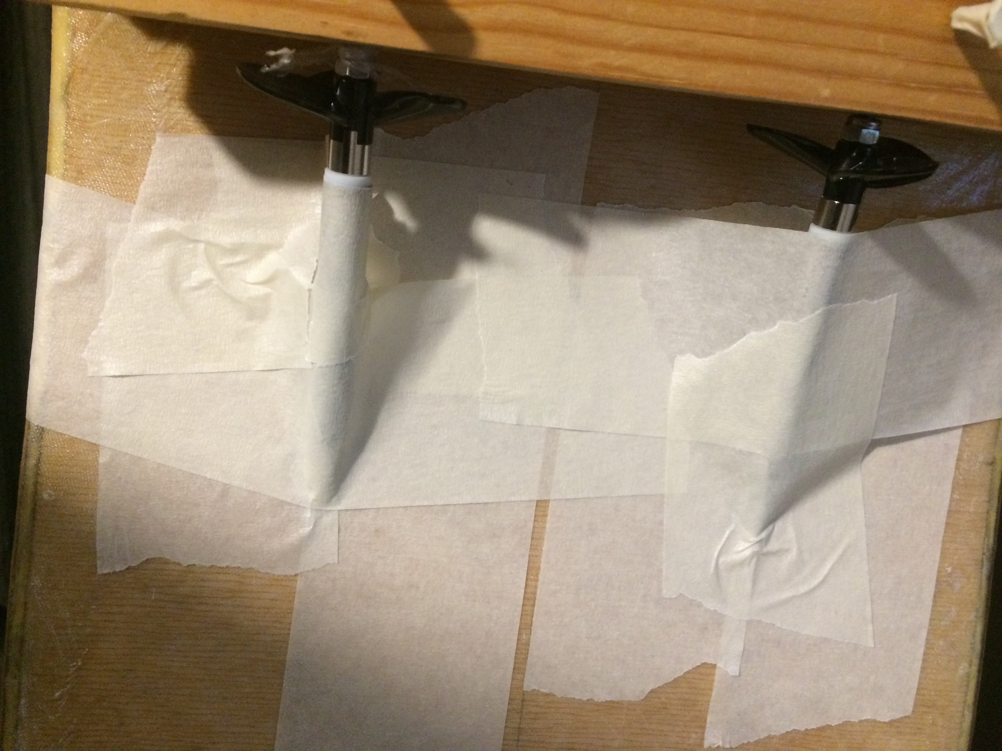

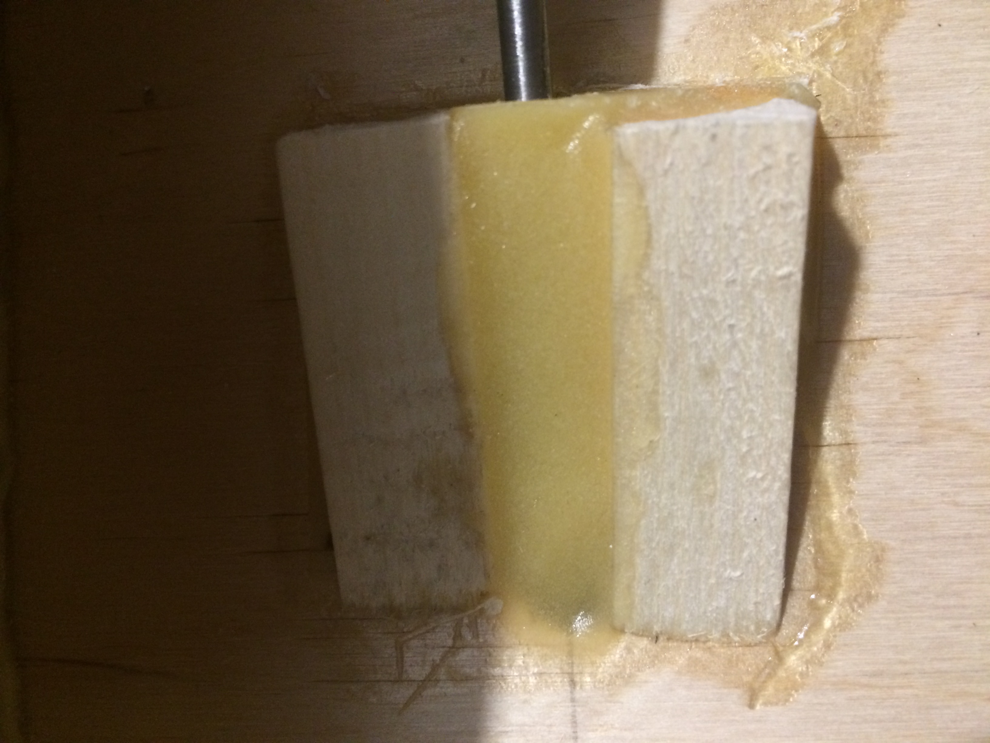

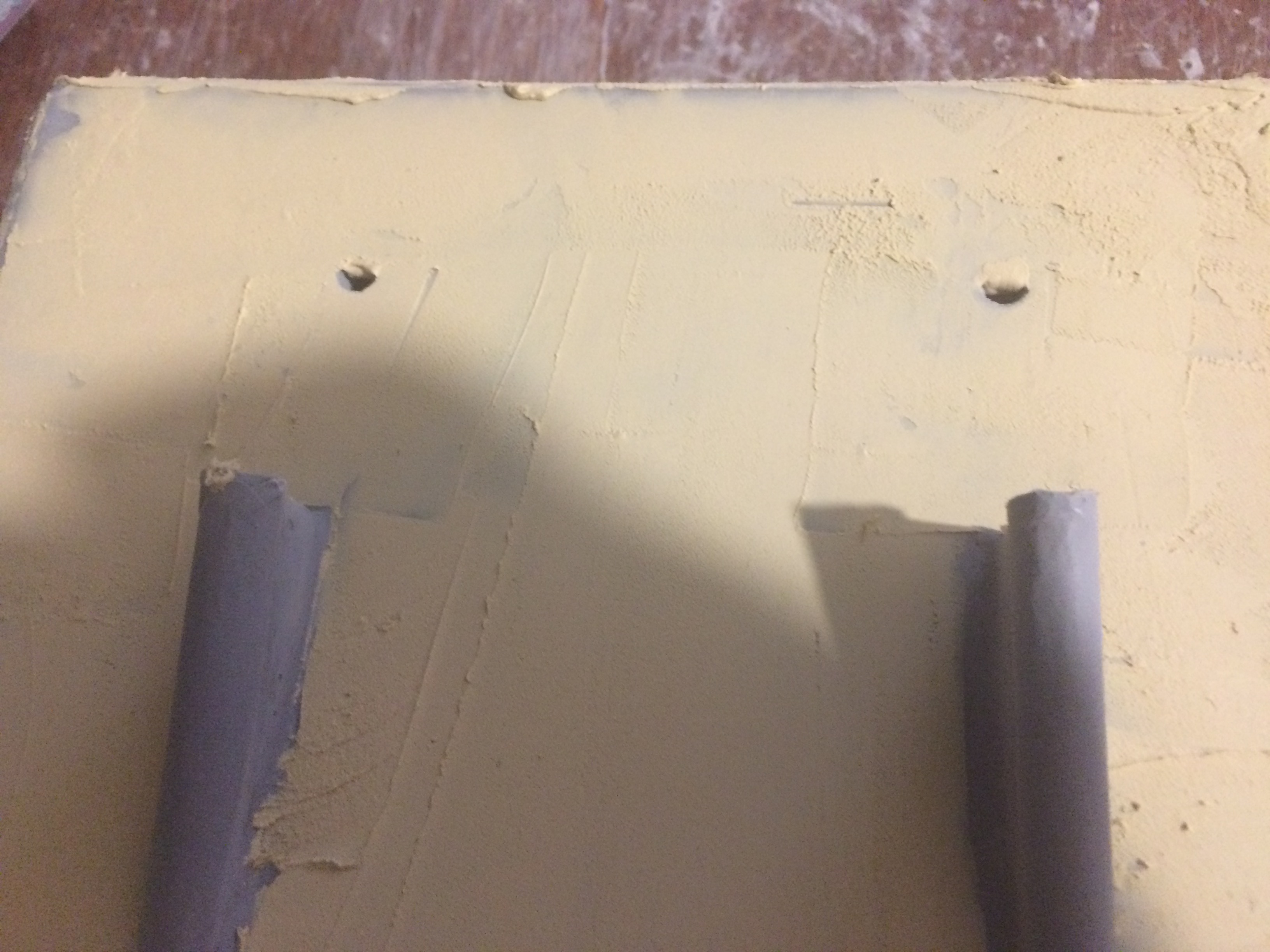

Сделал ванну для заливки дейдвуда, в последний момент добавил туда реечки. И экономия смолы, и материал не хрупкий. Скотчем заклеил все места, куда не должна протечь смола. Сначала промазал все чистой смолой, потом домешал туда муку. Заполнил форму деревом и смолой.
На больших пароходах центровку вала с двигателем после ремонта всегда проверяют после спуска на воду. Положение вала изменить нельзя, поэтому двигатель поднимают/опускают с помощью шашек - проставок - между рамой двигателя и фундаментом. Неправильно отцентрованный вал будет греть подшипники, а в худшем случае может привести к поломке гребного или коленчатого вала.

А гибкие муфты применяются?
Re: Спасатель гидросамолетов
На лодках есть варианты соединения карданами типа "собачья кость", шлангом, ремнем и т.д. Есть специальные пружины.

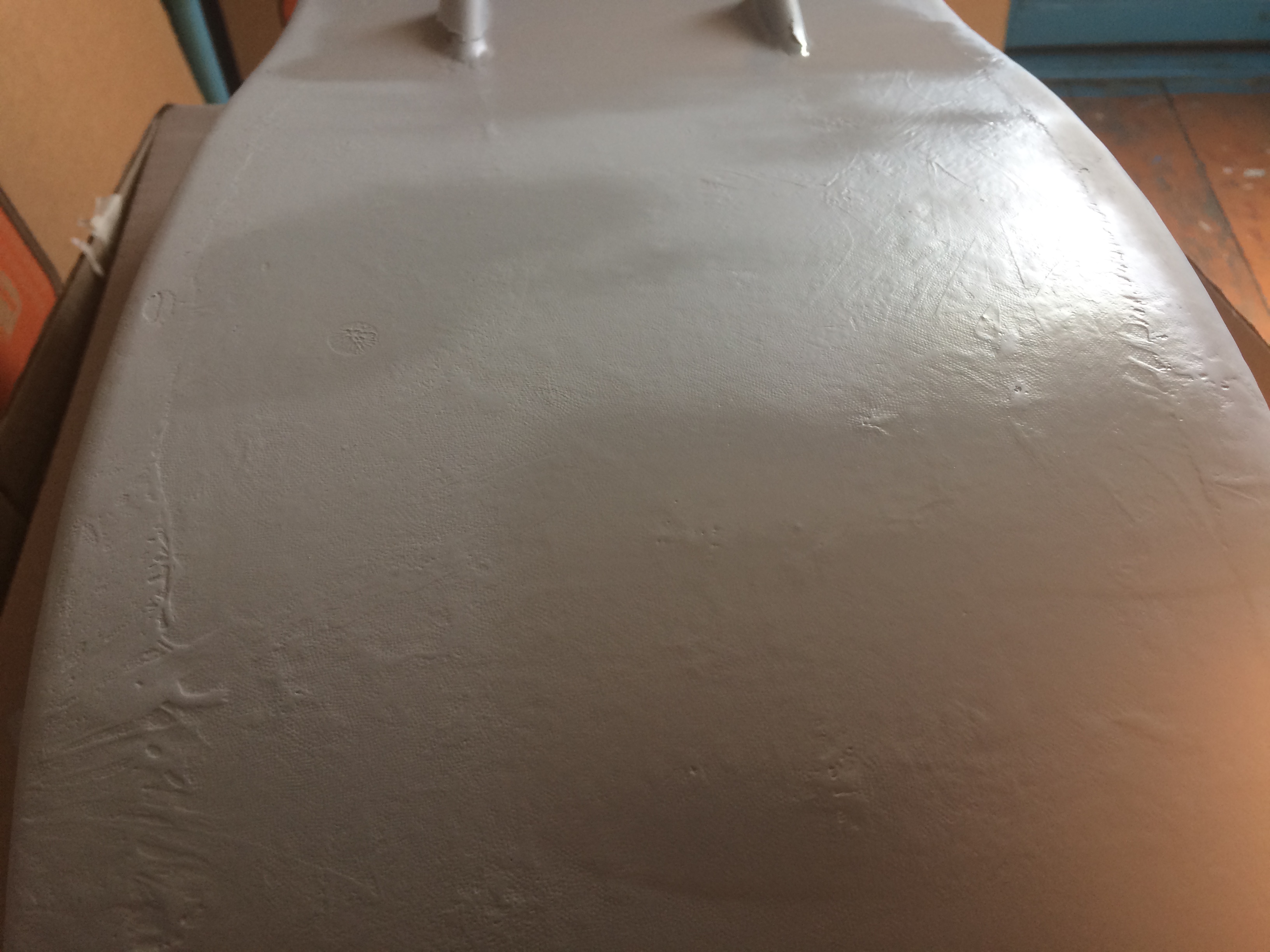

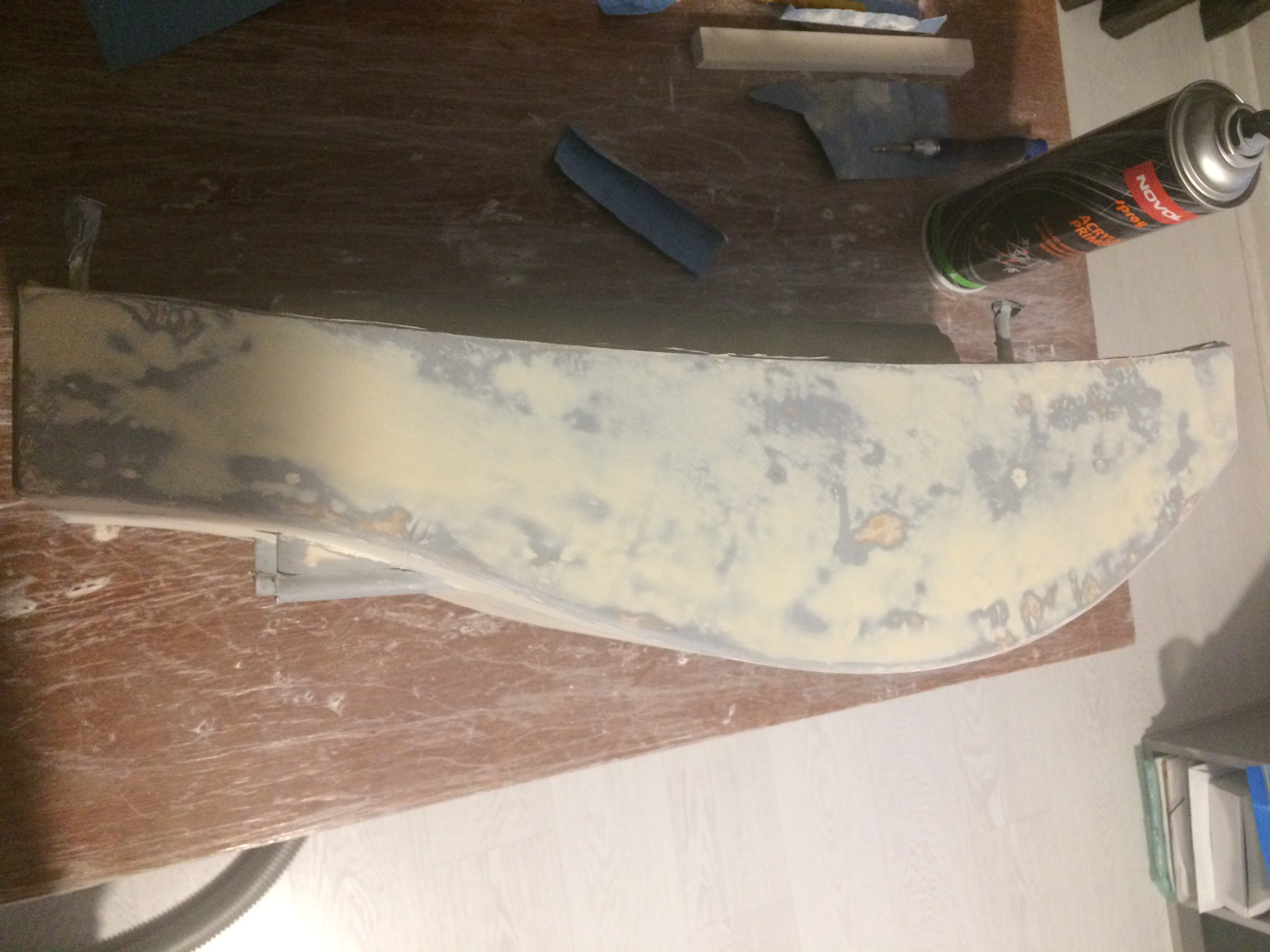

Пришла пора готовить корпус под окраску. Метод обычный - шпаклюй-шкурь-шпаклюй-шкурь.... И так до бесконечности. Или пока сам себе не скажешь: и так сойдёт!
Итак, дольше всего я размышлял над материалами для всего процесса. Потом проконсультировался у грамотных людей, поехал в магазин для автомаляров и закупился материалами. От самодельных шпаклевок на базе эпоксидки отказался - очень на долгое время растянется процесс, и придется долго и нудно шкурить.
Итого, пара баллонов акриловой грунтовки, баночка стандартной полиэфирной шпаклевки (шпаТлевки?)
Сначала максимально зашкурил, потом окрасил толстым слоем грунтовки. Вот что получилось: Немного обработал шкуркой на брусочке, потом пальцами прошелся по всей поверхности, чтобы избавиться от глянца.
И довольно густо всё зашпаклевал: Потом тщательно шкурилось все с брусочком. И.. повторяем с грунтом. Смотрим результат. Основная поверхность сформирована, но есть отдельные дефекты. На этот процесс был потрачен один день с перерывами. Сегодня процесс шкуриловка-шпаклевка-шкуриловка-грунтовка был повторен. На этот раз с выездом в гараж. Надеюсь, что завтра обойдусь без шпаклевки.

Саня, ну сжимайте фоты до 200-300 кГ, 1МБ трудно смотреть...
Отдельные дефекты (С) сильно повлияют на обтекание корпуса водой при таких скоростях, ведь все-равно днище обрастет водорослями и ракушками

Проще было купить банку жидкой шпаклевки , хотя бы Реофлекс и задуть в два - три слоя без грунта , шкурится не хуже полиэфирки , а наносить в разы быстрее . А вот отдельные дефекты лучше убрать при помощи 1к шпатлевки Новол или нитро шпатлевкой Боди и та и другая производится в тюбиках 150 гр , наносить резиновым шпателем , чистится на сухую , усадки практически не дает

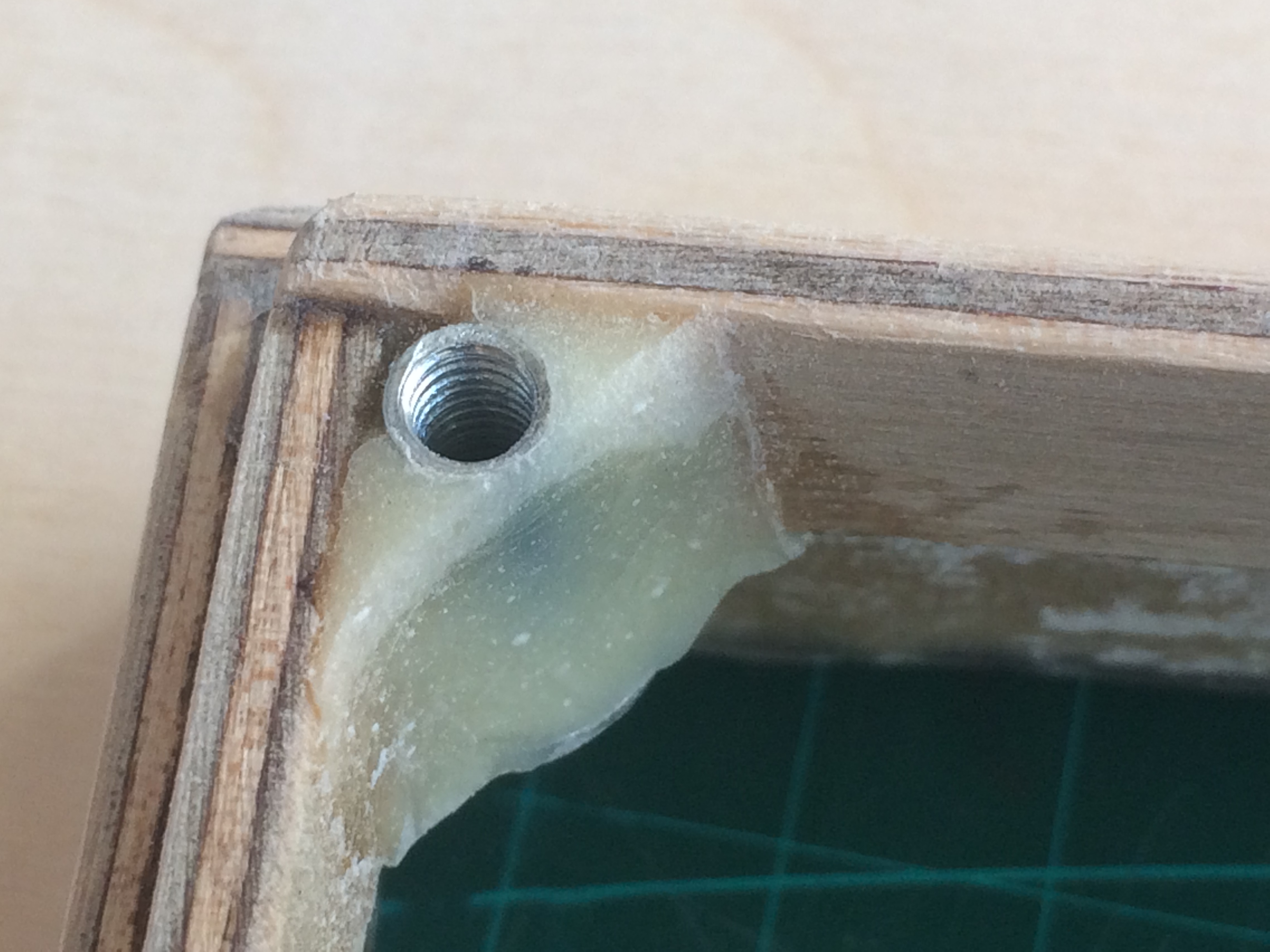

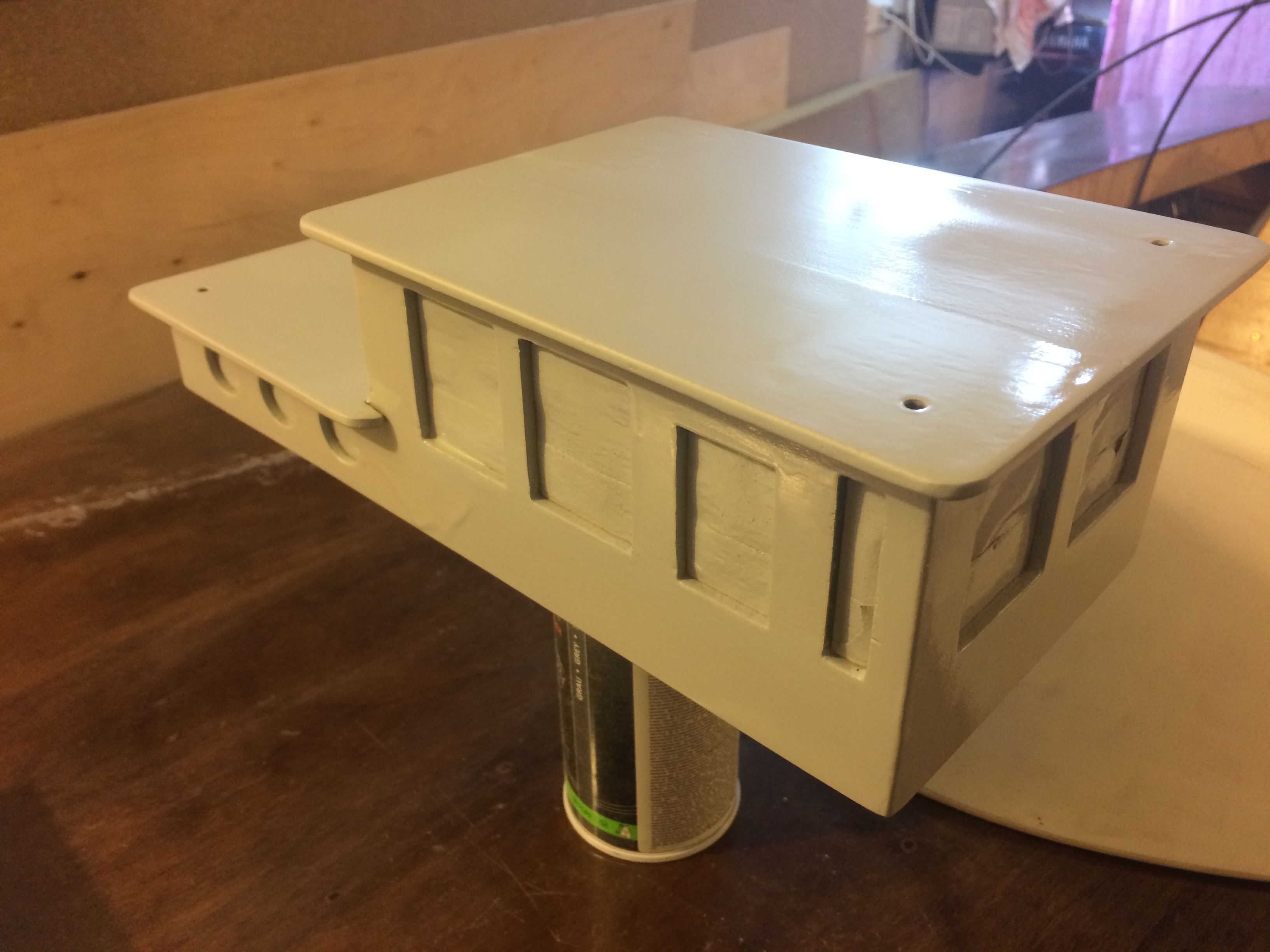

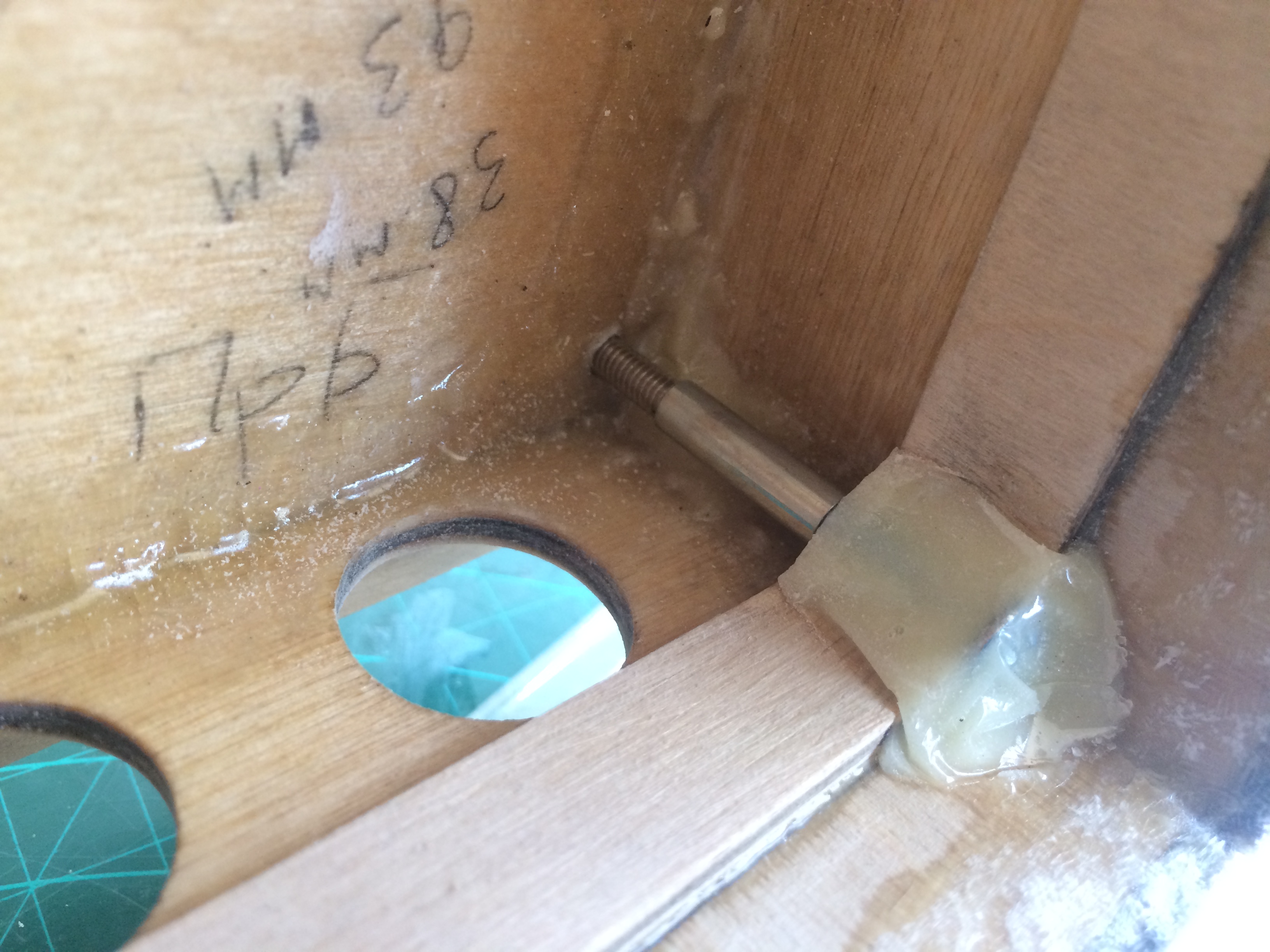

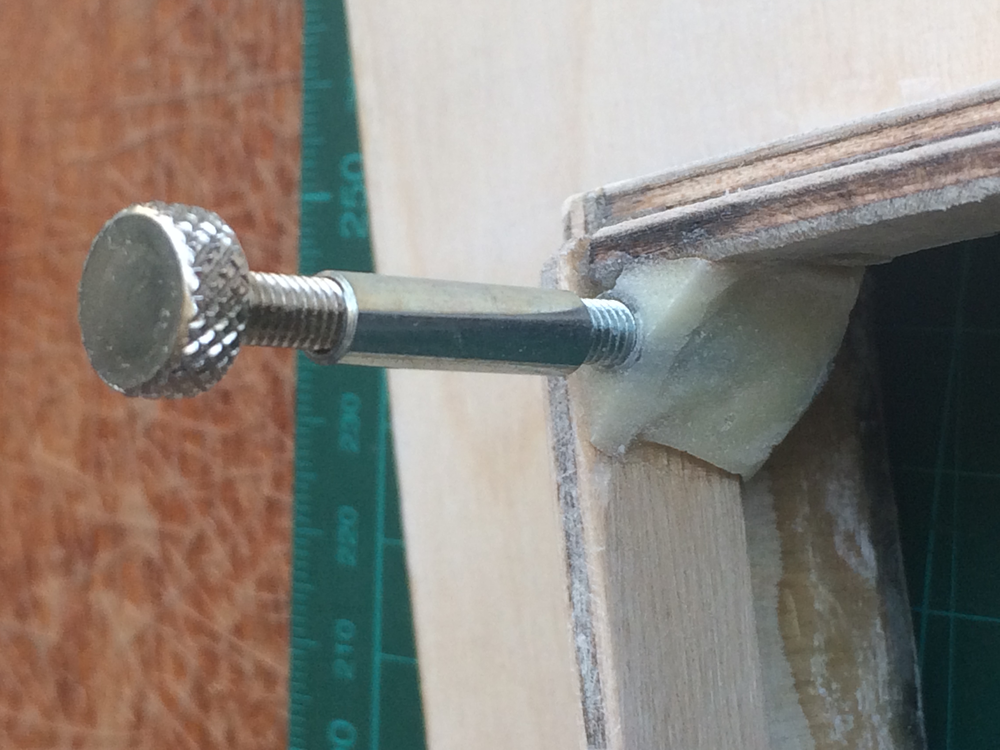

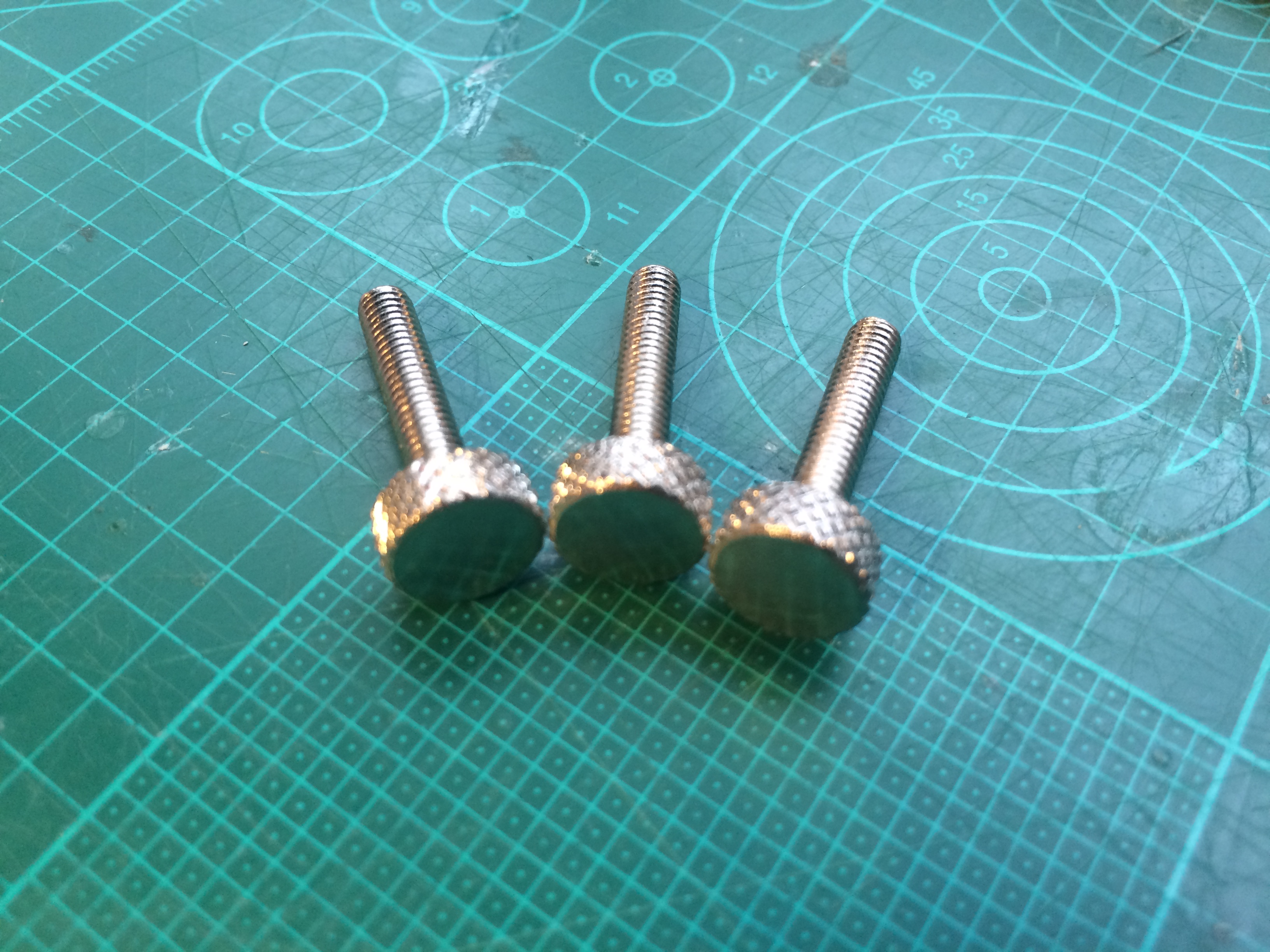

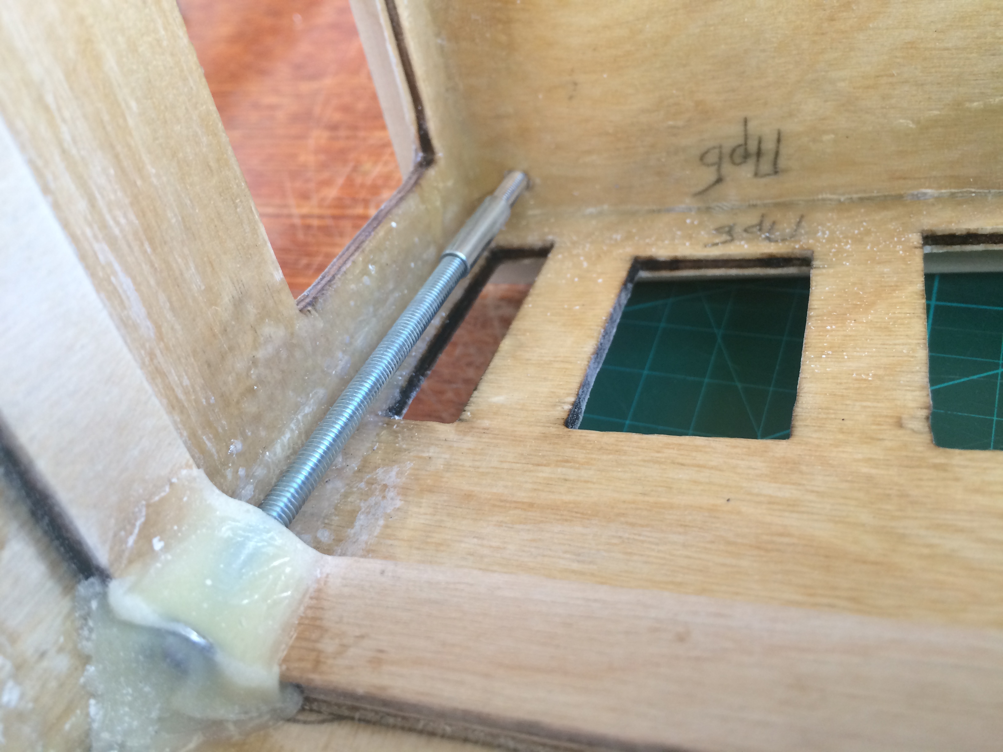

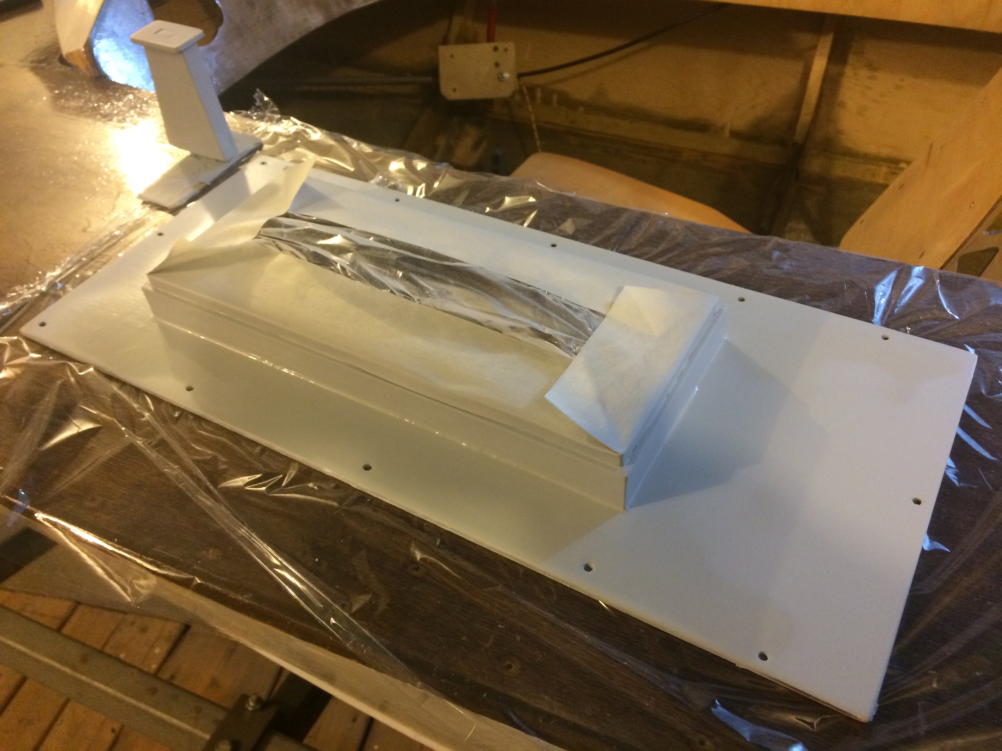

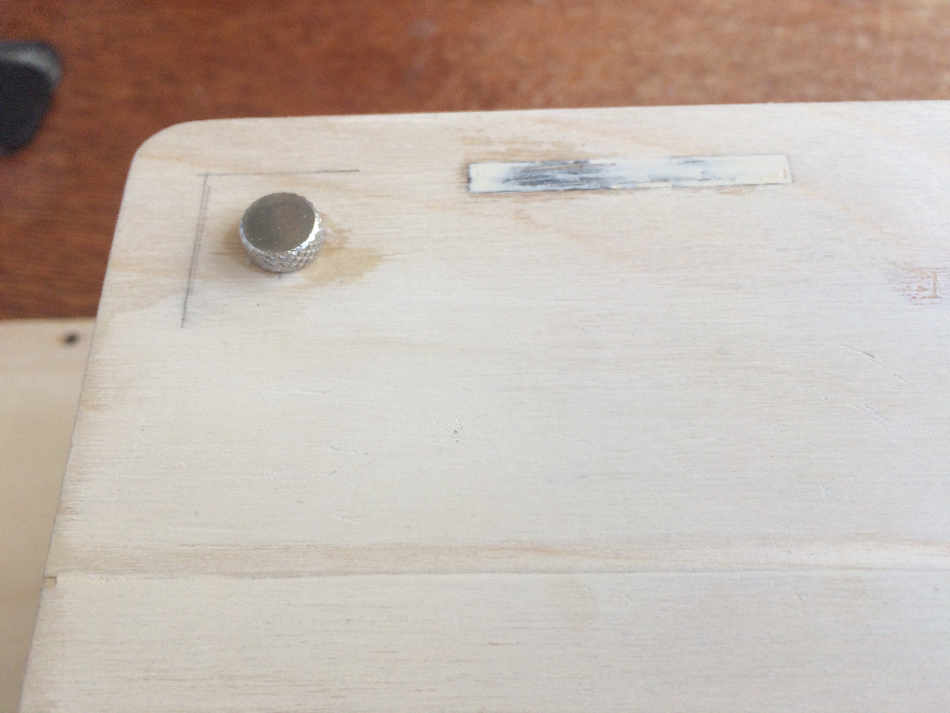

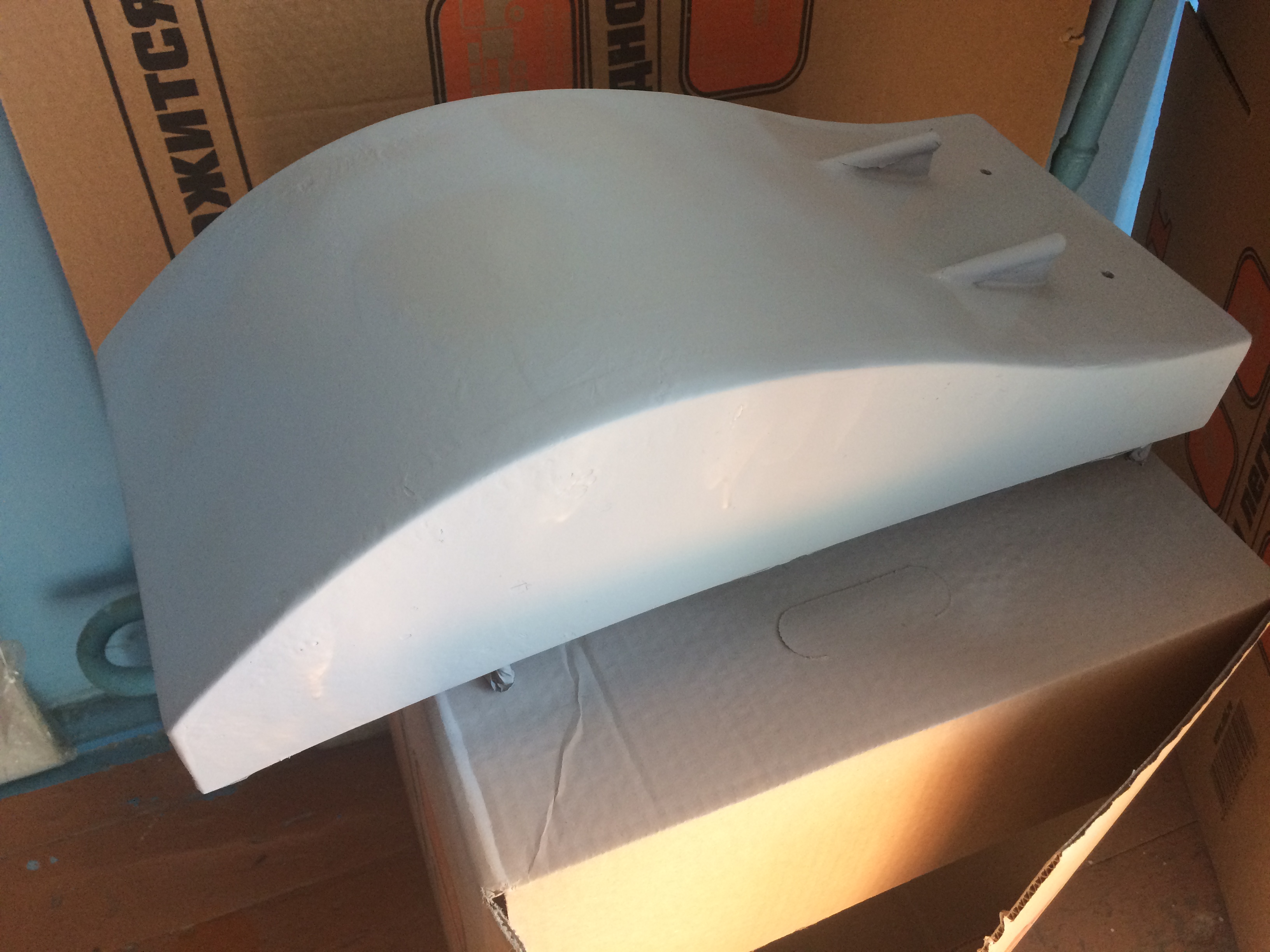

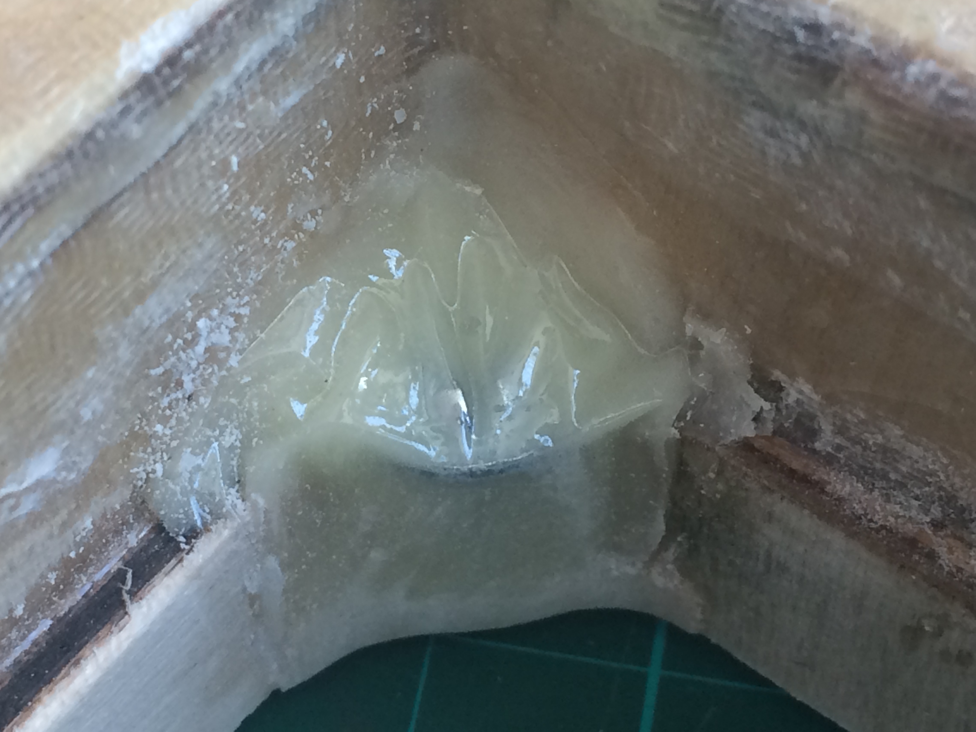

Долго выбирал способ крепления надстройки, в конце концов родил такой вариант.
Заказал винты с накаткой: Приформовал "тестом" закладные гайки:

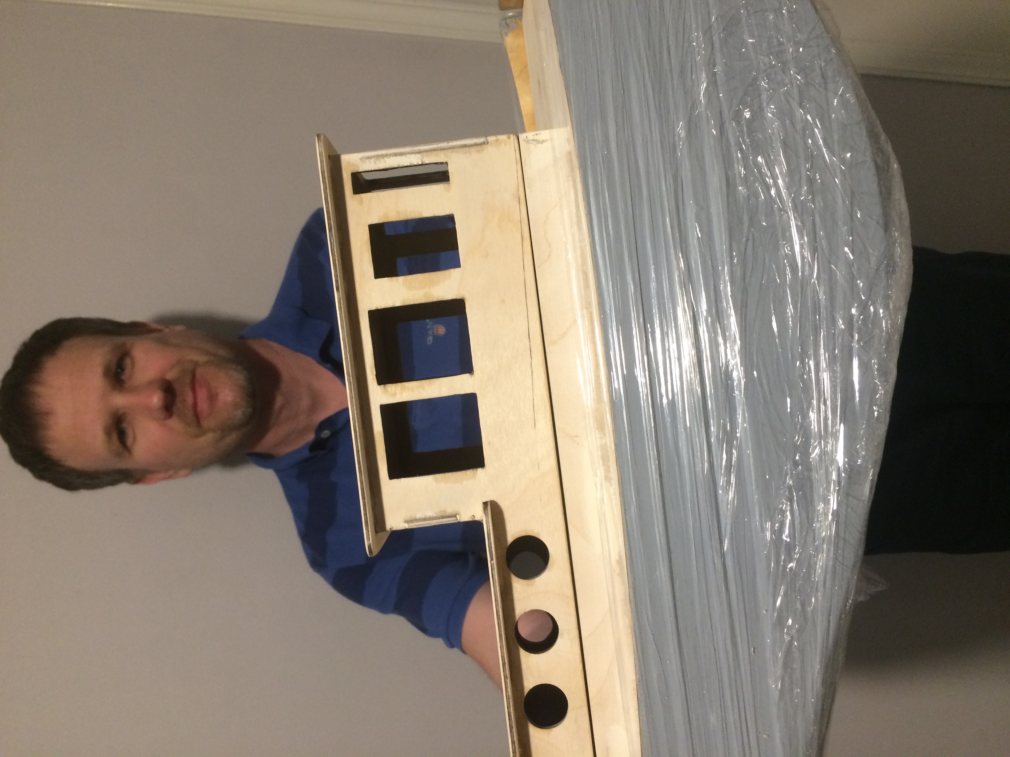

Слуште, друзья.... Форум вообще не передает масштаба происходящего!!!
Это ТАКАЯ здоровенная посудина!!! Тяжеленная!!! Мне кажется мой Тындыр, который в 4 раза больше. Весит меньше...

И указать рост и вес Данилова для сравненияA-street писал(а):Так надо сделать фото с хозяином посудины!Алексей Арчаков писал(а):
Мужики, давайте уже нажмём на него - пусть красит. Жду, жду, чтоб на красоту посмотреть, а он всё время тянет.

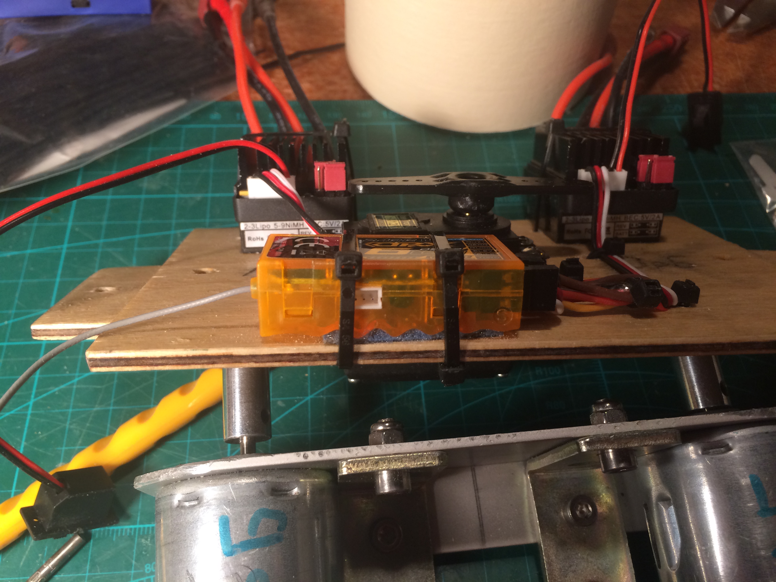

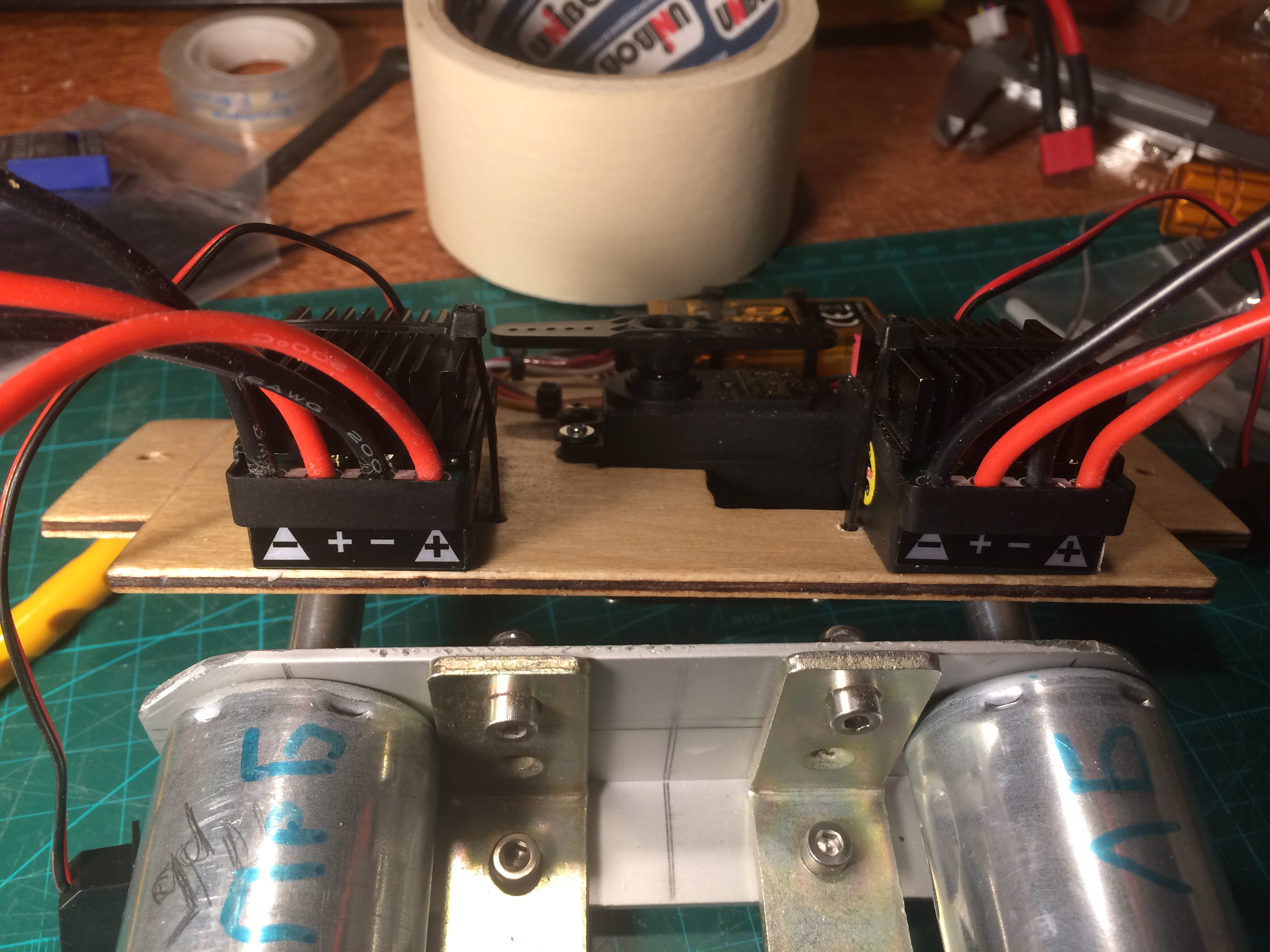

На работе работы столько, что приходится ее работать даже в выходные и по вечерам. Так что только добрался до модели. Сегодня с утра покрыл лаком палубу и надстройку, лак сохнет.

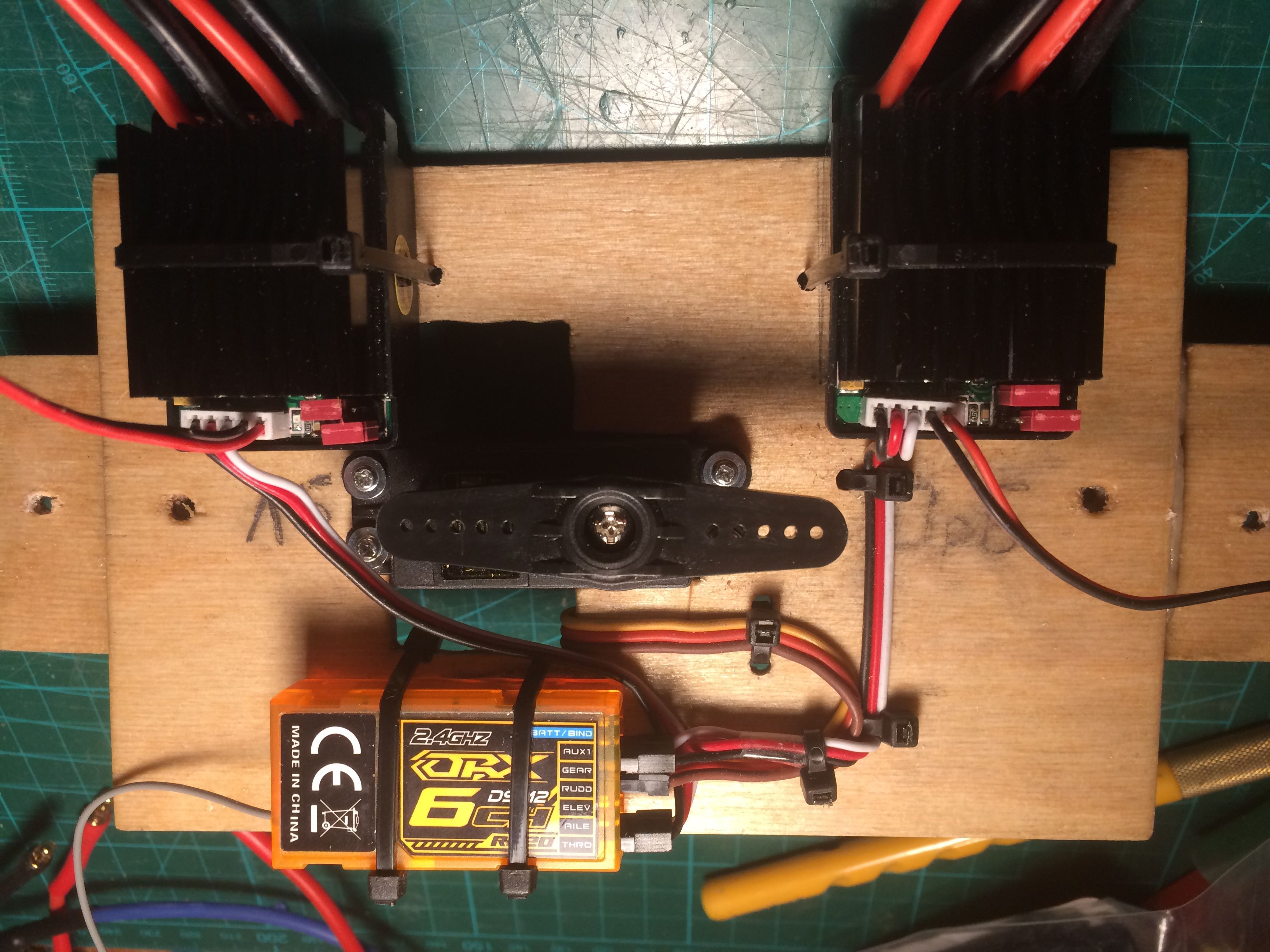

Разместил электронику, настроил в аппаратуре. Использовал настройки двухмоторного самолета, поставил пару миксов, теперь канал элеронов управляет раздельным пуском моторов враздрай, причем алгоритм автошный. Задний ход включается двойным нажатием.
В итоге, получилась интересная штука. Газ в нуле. Отклоняем стик элеронов один раз - включается один мотор на передний ход, возвращаем в ноль и опять в ту же сторону - оба мотора враздрай (один вперед, второй назад). Осталось поставить выключатели, Но пока не придумал как.
Почему не использовать способ 2-х стиков, как 2-х рычагов на тракторе?
Потому что держать сразу два стика в одном положении затруднительно. Или надо снимать пружину со второго стика. Основной режим движения все же при постоянном газе вперед. Люди делают сдвоенные стики на газ - вот это более прикольно.A-street писал(а):Почему не использовать способ 2-х стиков, как 2-х рычагов на тракторе?
Работа двигателями раздельно - просто интересная фича.

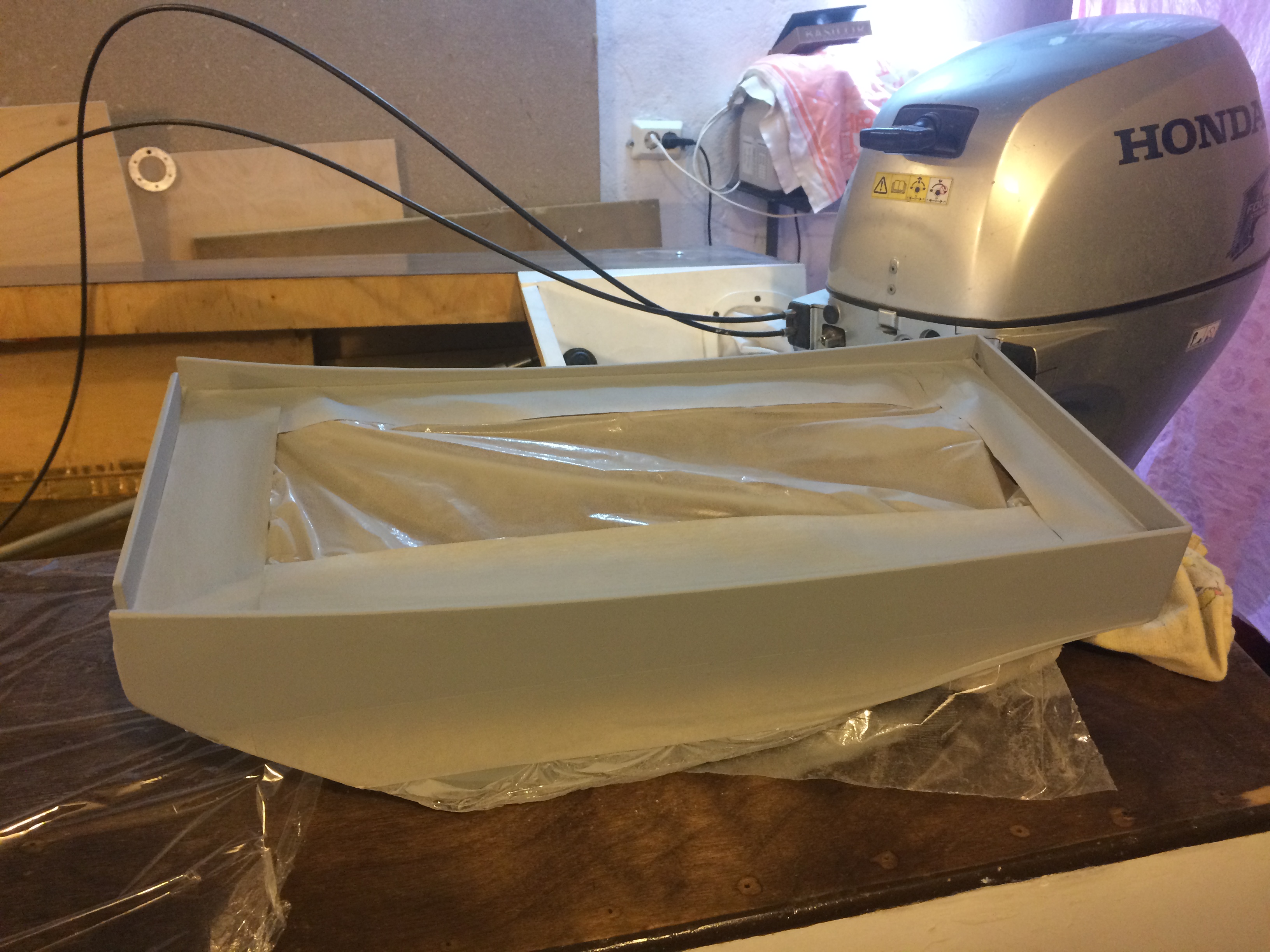

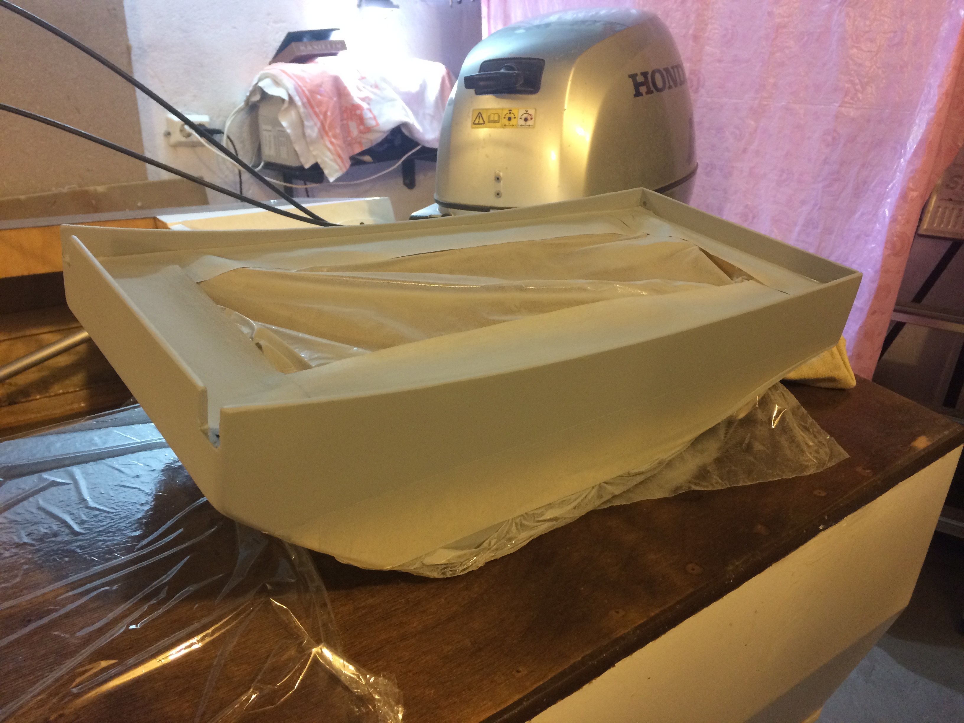

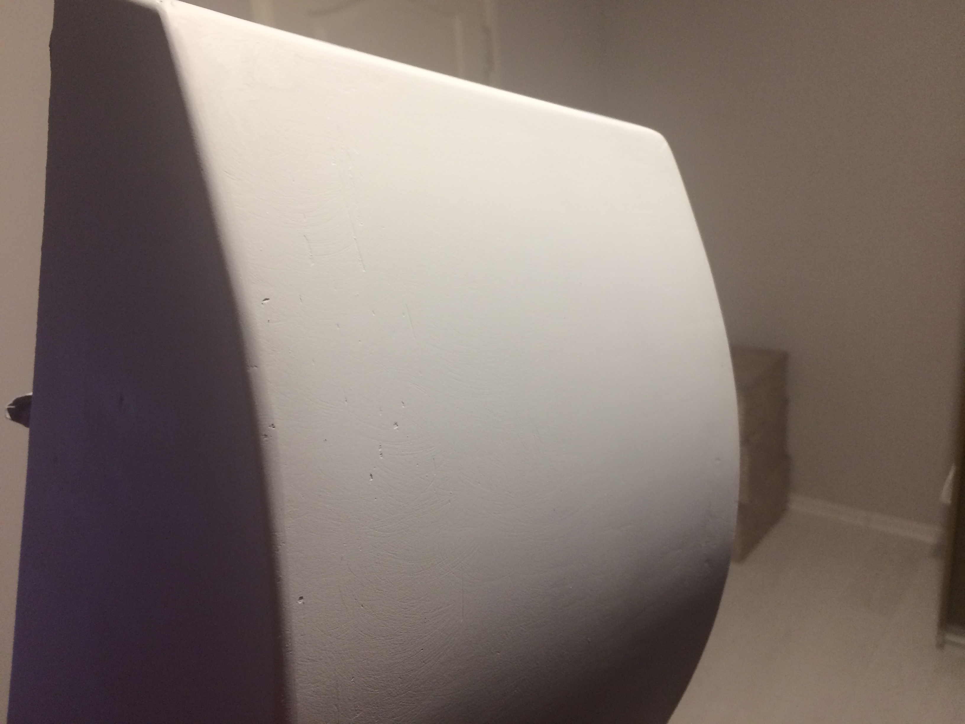

Продолжаем!
Принципиально все вопросы изготовления решены, остались сборочно-окрасочные работы.

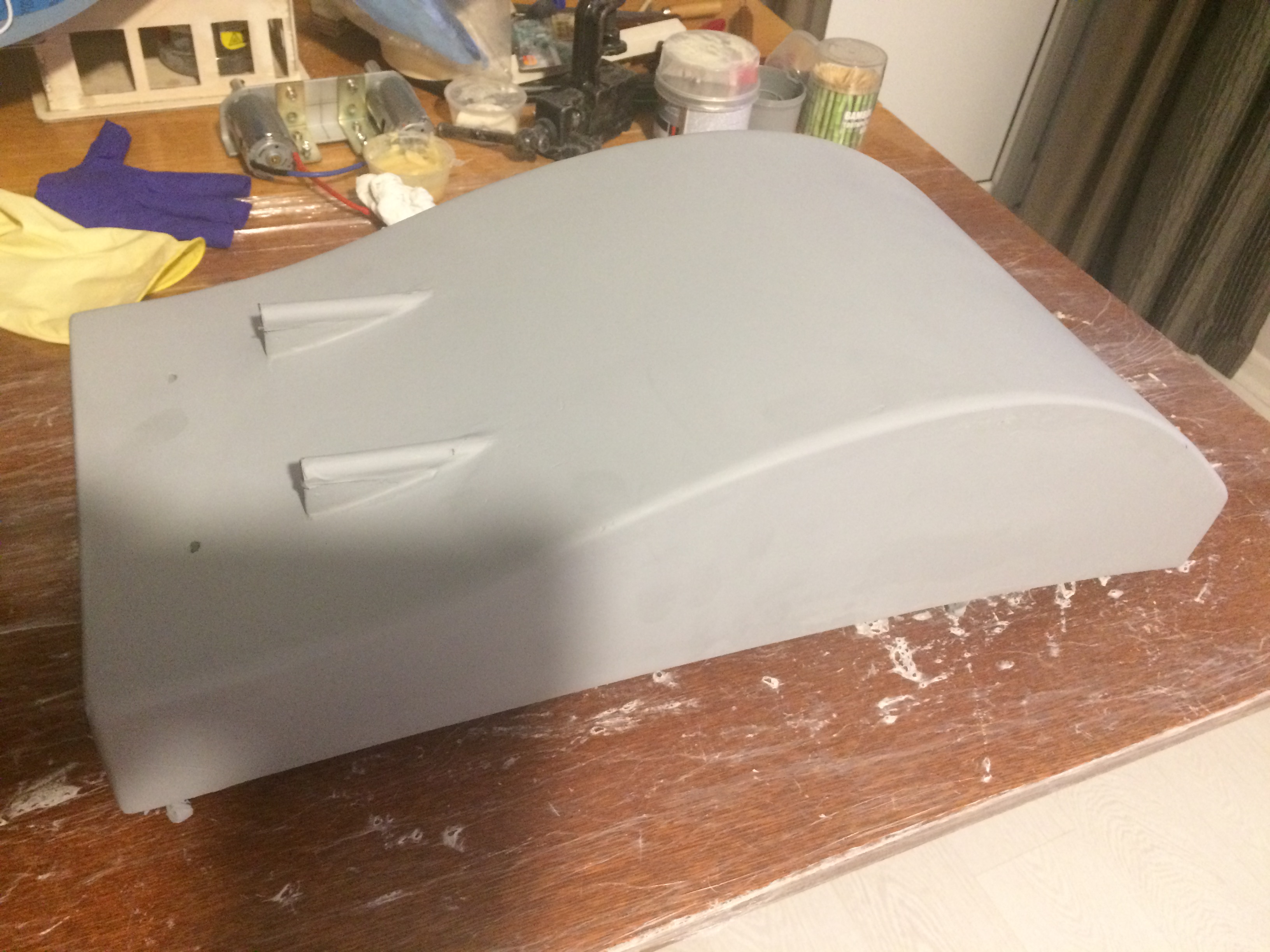

Для окончательной сборки корпуса, то есть установки валов с винтами и рулей, нужно покрасить корпус.
До этого момента все время красил-шкурил-шпаклевал корпус вверх килем, теперь перевернул и покрасил грунтовкой верхнюю часть бортов и внутреннюю часть фальшбортов. Отбил заново ватерлинию и по ней заклеил скотчем подводную часть корпуса. Палубу и надстройку покрыл одним слоем лака, чтобы закрыть поры дерева, и также покрыл грунтовкой. Надстройку красил уже при свете фар автомобиля.

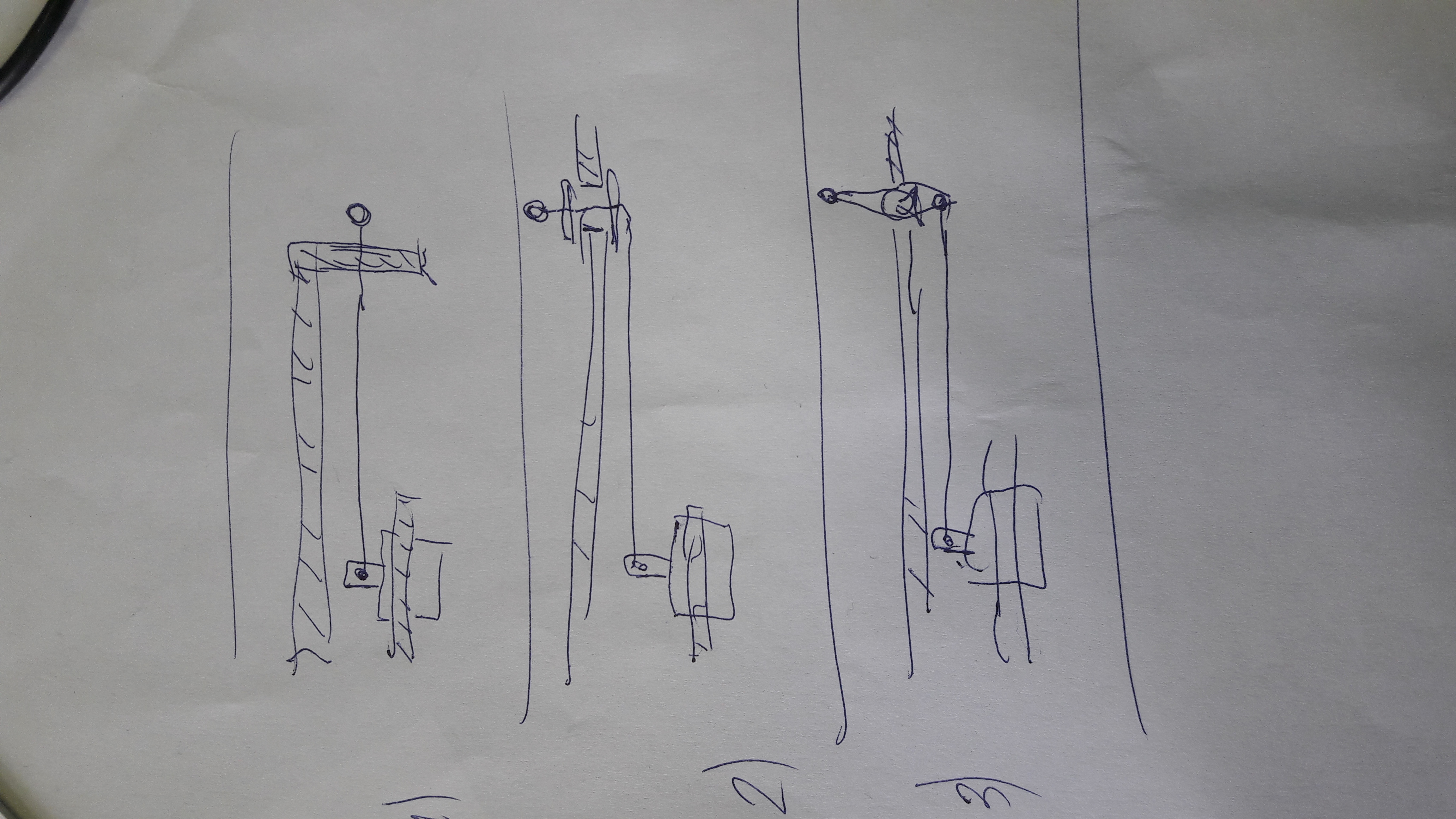

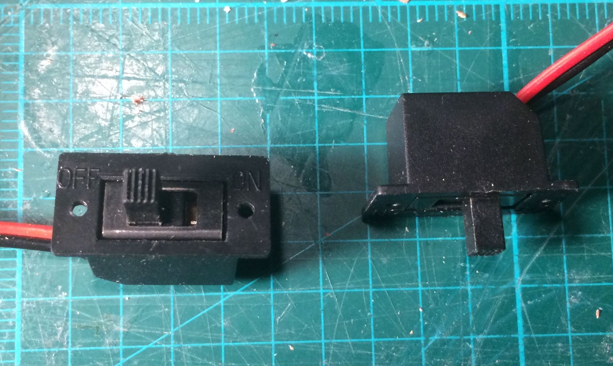

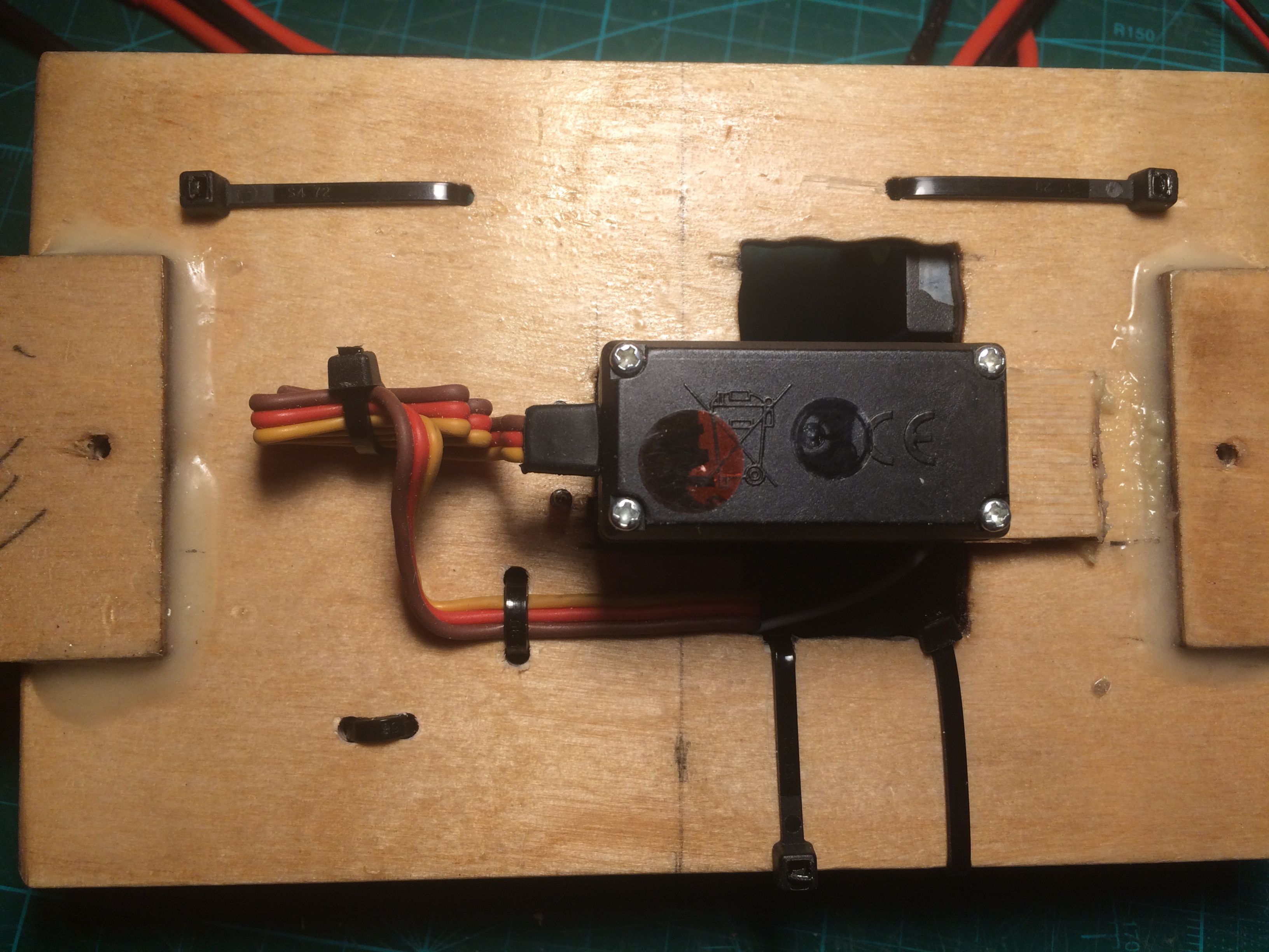

Саша. На некоторых выключателях есть отверстия в кнопке. Это для того, чтобы туда тягу проволочную поставить и вывести ее куда нужно. Т.е выключатель стоит внутри корпуса, а где-то выведена тяга. Может тебе пригодится такое решение.Осталось поставить выключатели,
- Пенсионер
- Сообщения: 227
- ФИО: Фомиченко Александр
Не знаю, как сейчас, но раньше судомоделисты делали герметичный контейнер под всю аппаратуру и батарейку. Его целиком крепили. А тягу под руль выводили через гофрированную резинку. При полном затоплении контейнер оставался сухим.
На выключателе нет отверстий. Есть мысль не выводить наружу эти выключатели, потому что надстройка сделана съемной. Открутить-закрутить надо 4 винта с накаткой под пальцы моделиста.Пенсионер писал(а): Саша. На некоторых выключателях есть отверстия в кнопке. Это для того, чтобы туда тягу проволочную поставить и вывести ее куда нужно. Т.е выключатель стоит внутри корпуса, а где-то выведена тяга. Может тебе пригодится такое решение.
Сейчас тоже так делают. Однако, я не просто авиамоделист, я - инженер-кораблестроитель по образованию. Поэтому я делаю достаточно водонепроницаемым корпус и надстройку. При переворачивании корпуса в него не должна поступать вода в больших количествах, регуляторы изначально водонепроницаемые, вся электроника расположена на платформе в середине корпуса, так что даже несколько сантиметров воды не смогут залить ее.Пенсионер писал(а):Не знаю, как сейчас, но раньше судомоделисты делали герметичный контейнер под всю аппаратуру и батарейку. Его целиком крепили. А тягу под руль выводили через гофрированную резинку. При полном затоплении контейнер оставался сухим.
И да, "Спасатель гидросамолетов" на то и спасатель, что сам достаточно надежный и прочный. Ну, должен таким быть
