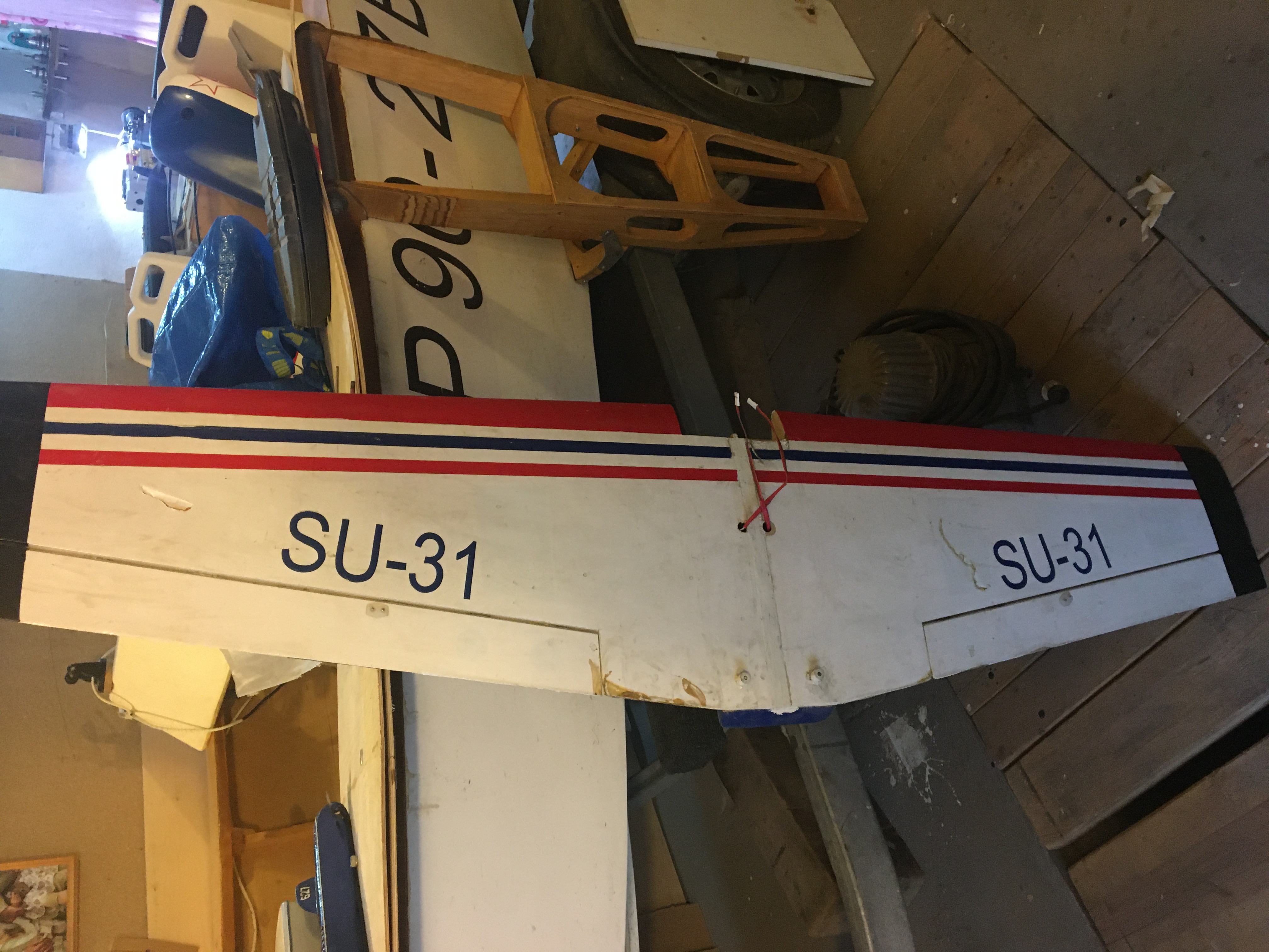

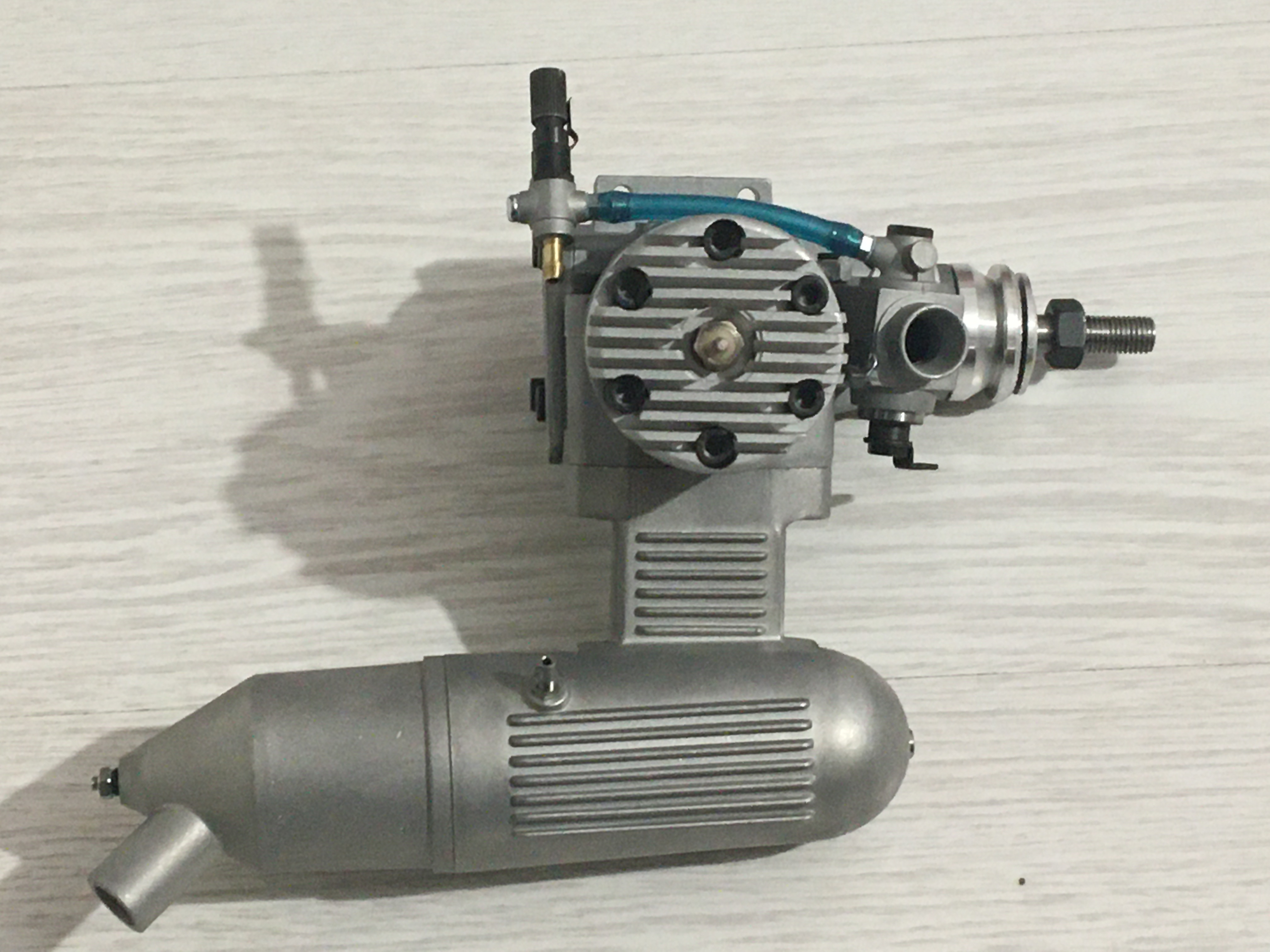

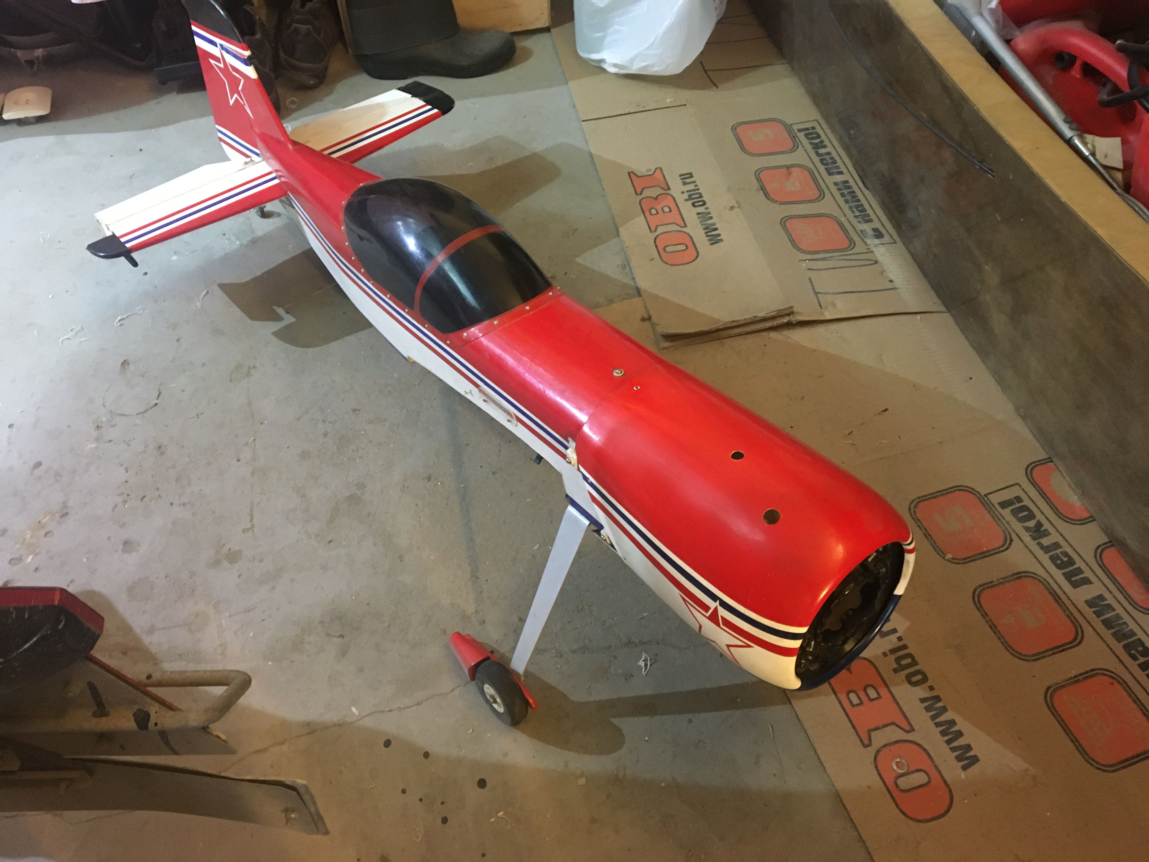

Итак, проштудировав интернет на предмет похожих картинок, я нашел наименование модели, руководство по сборке. Съездил в гараж, всё сфотографировал и сделал контрольные замеры. Всё сходится.
Что стояло? - чисто для справки.
Что есть? - какие движки есть в наличии у Антона и есть ли среди них живые.
Что будет? - что в итоге поставить?
Я склонен приобрести нормальный движочек по верхнему пределу. 2-х? 4-х? Бензин?
Имеем

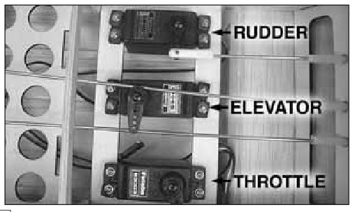

И картинка в мануале

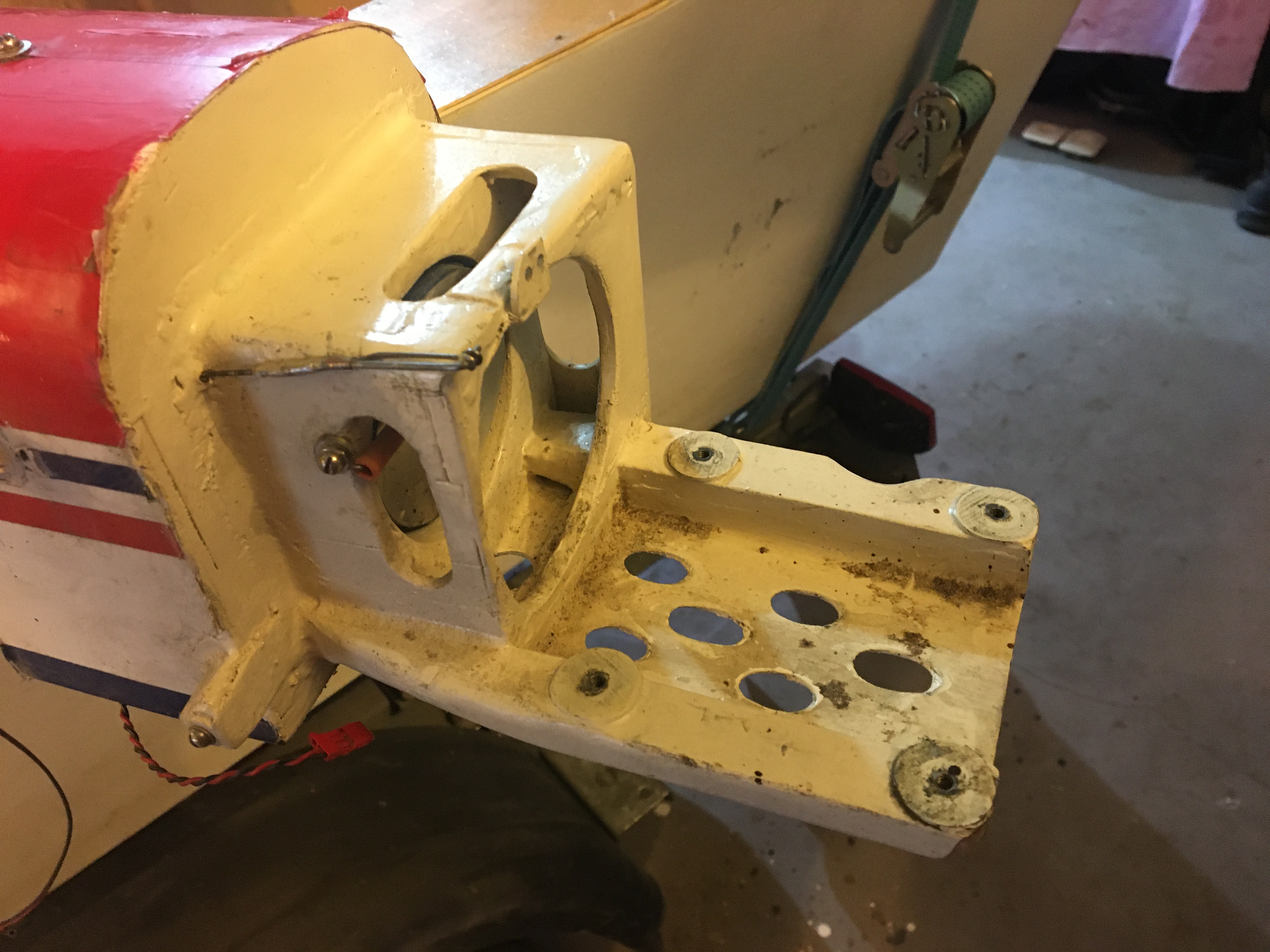

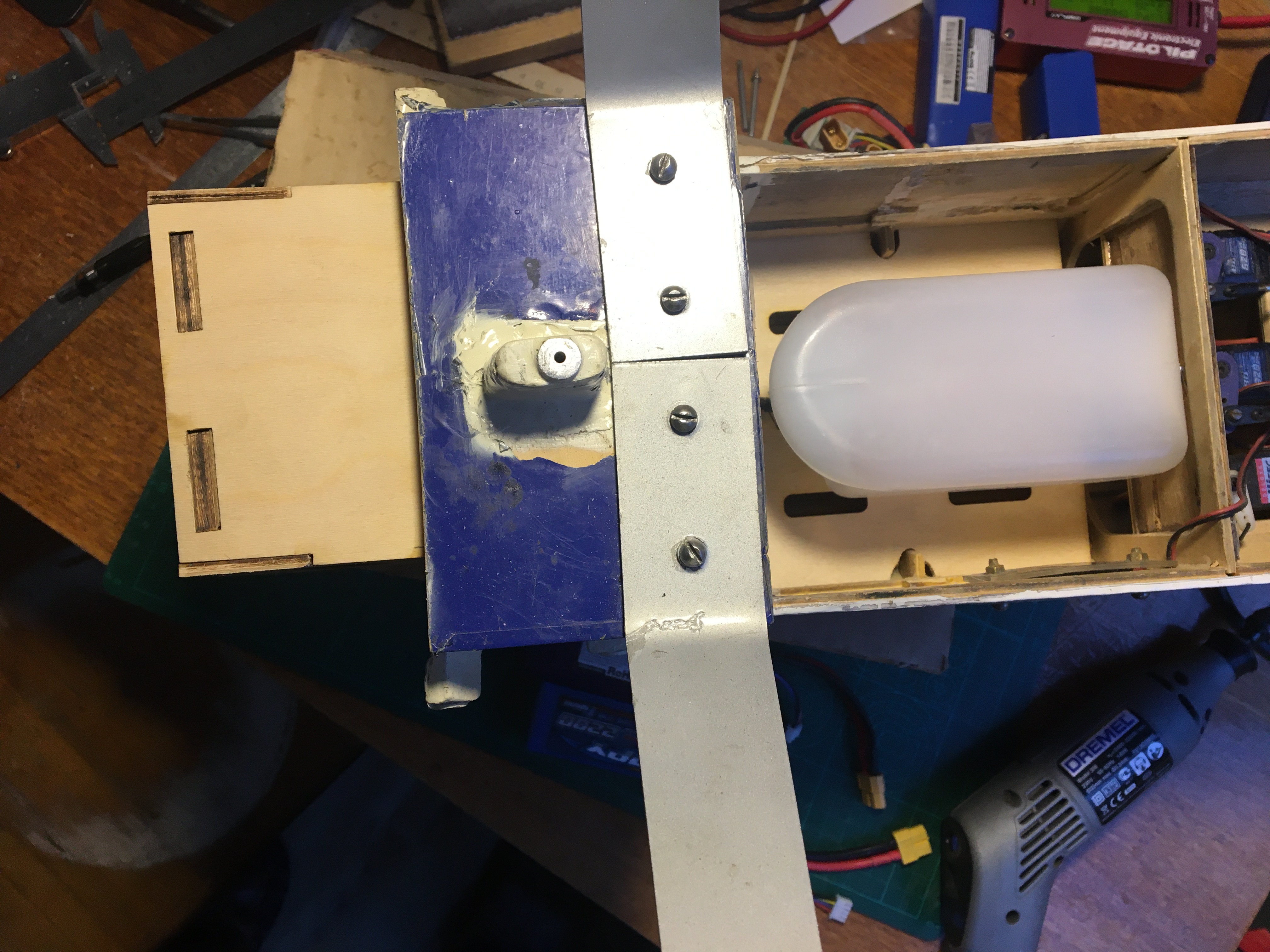

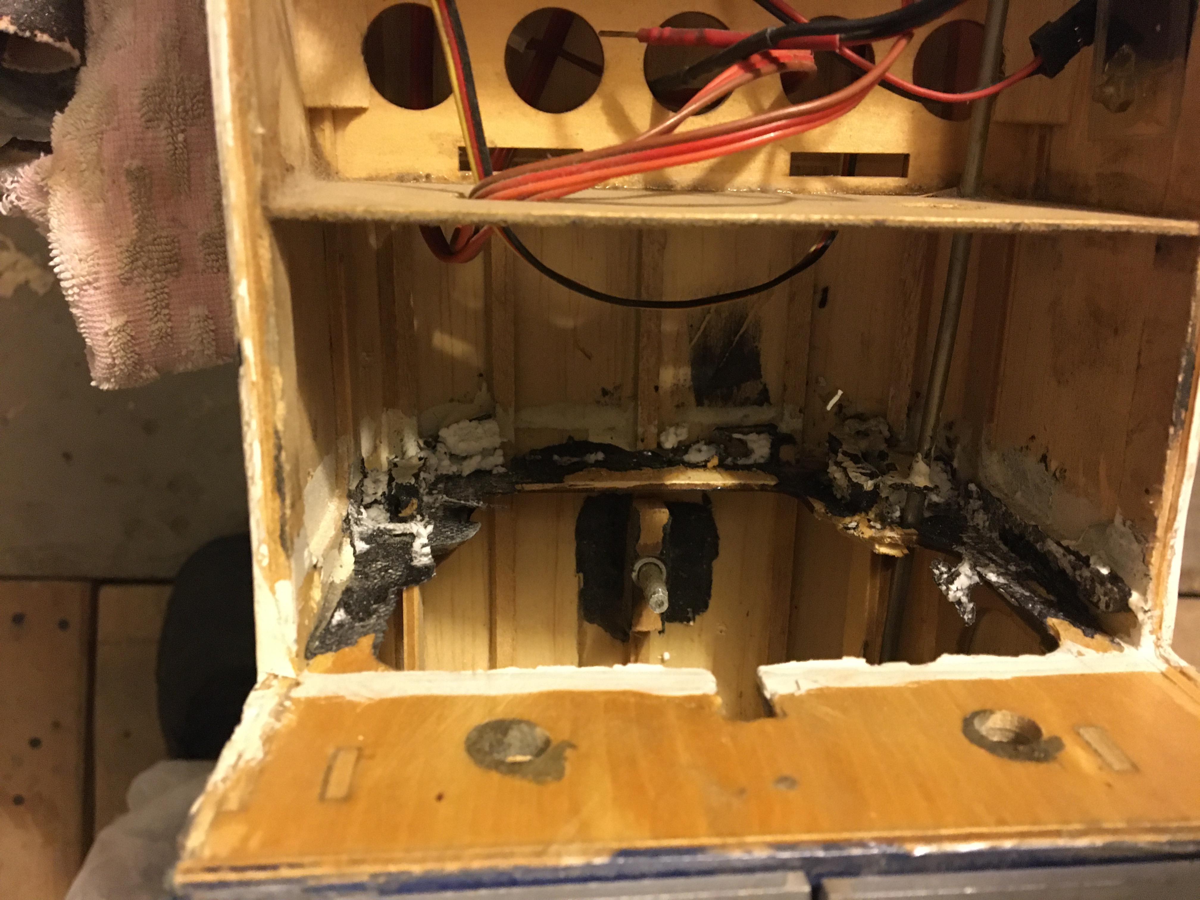

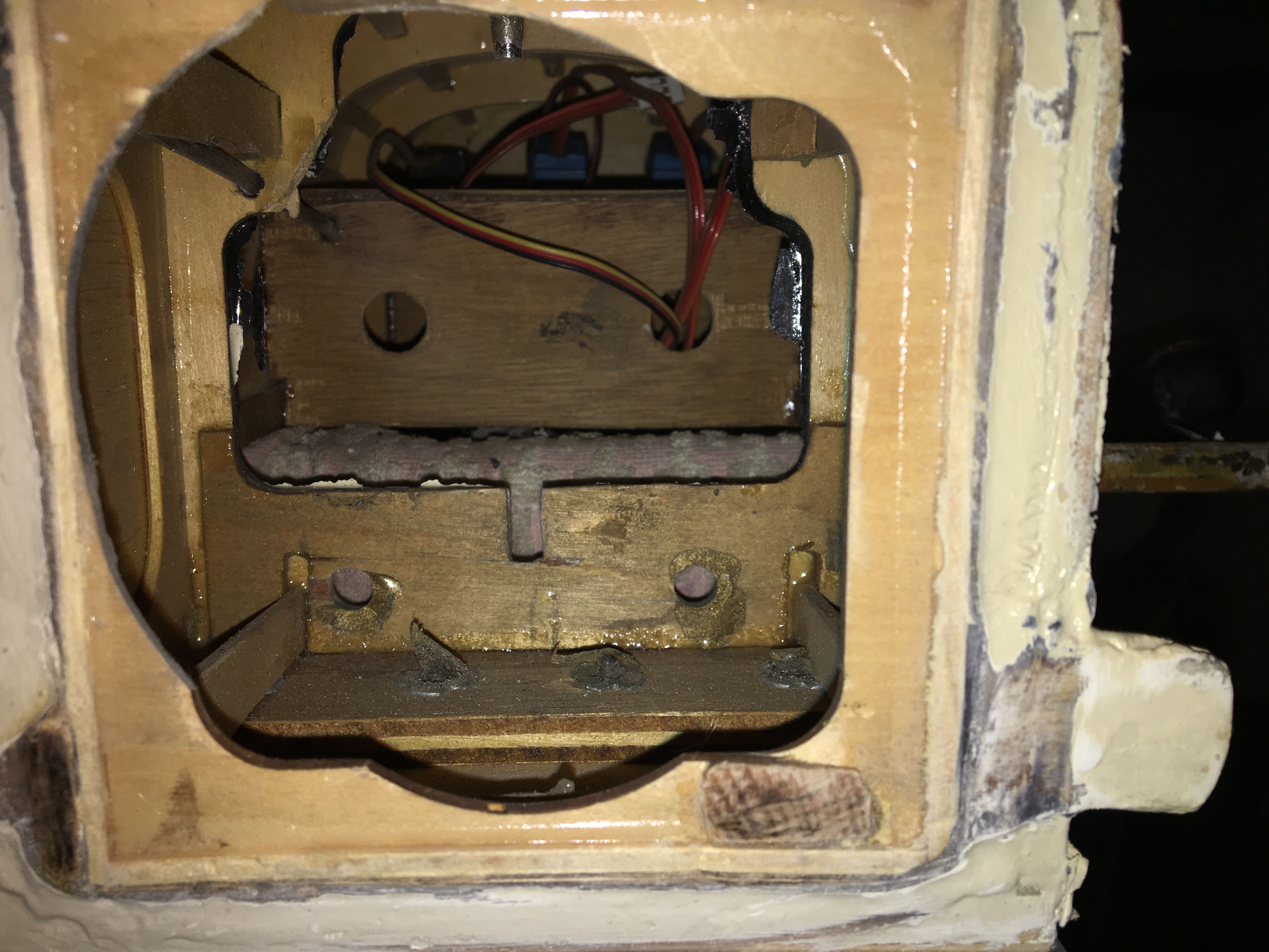

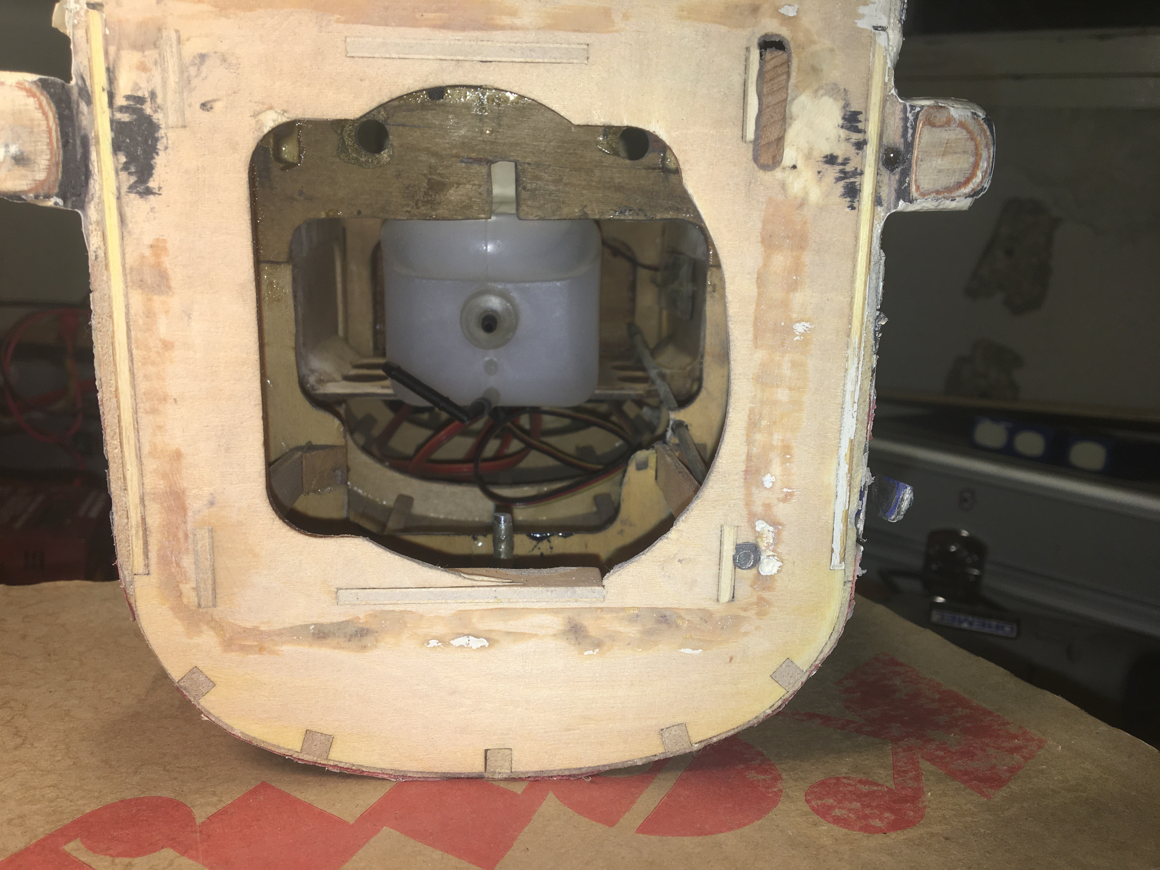

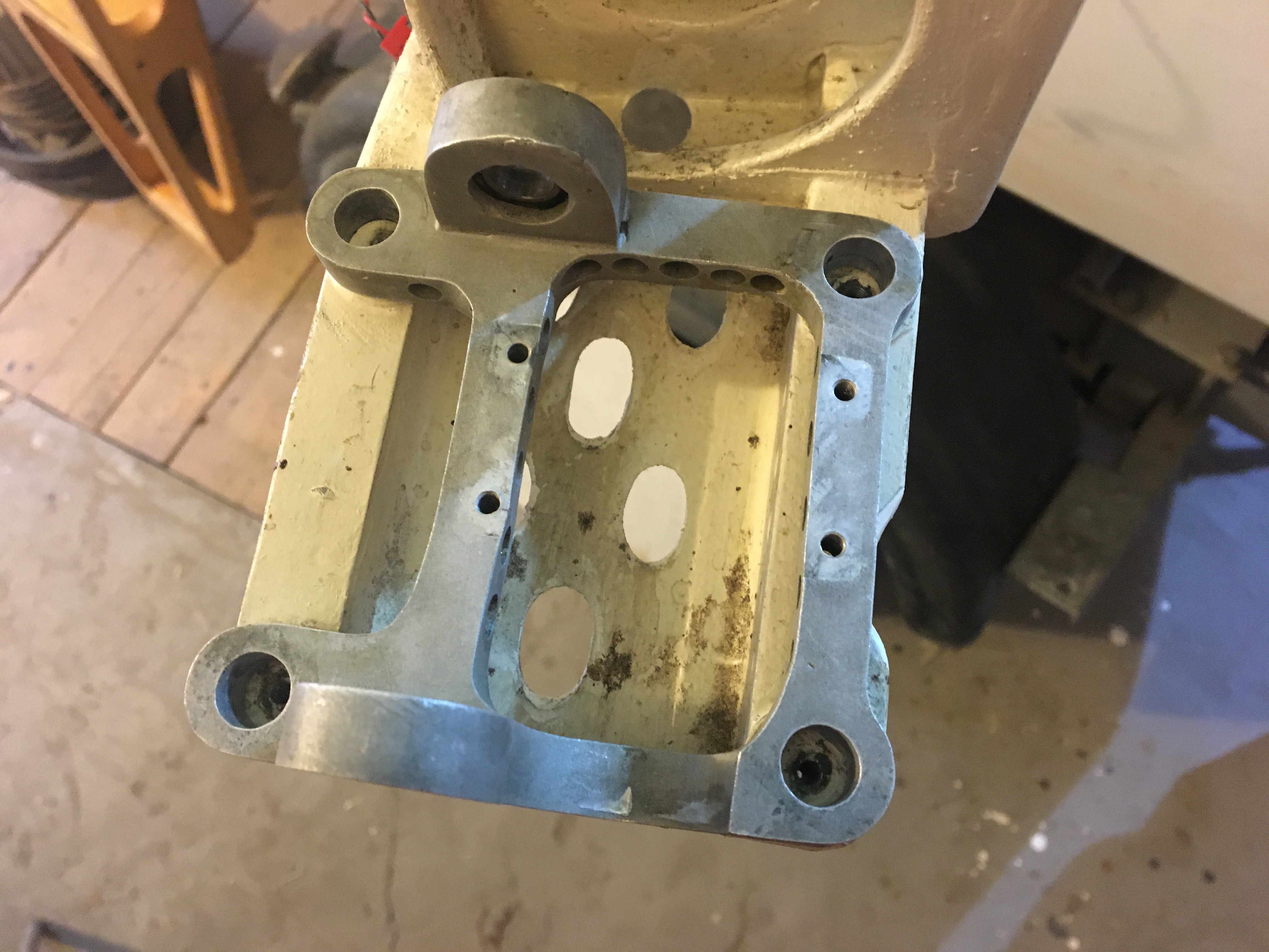

В наличии странного вида моторама, видимо под алюминиевый подрамник.

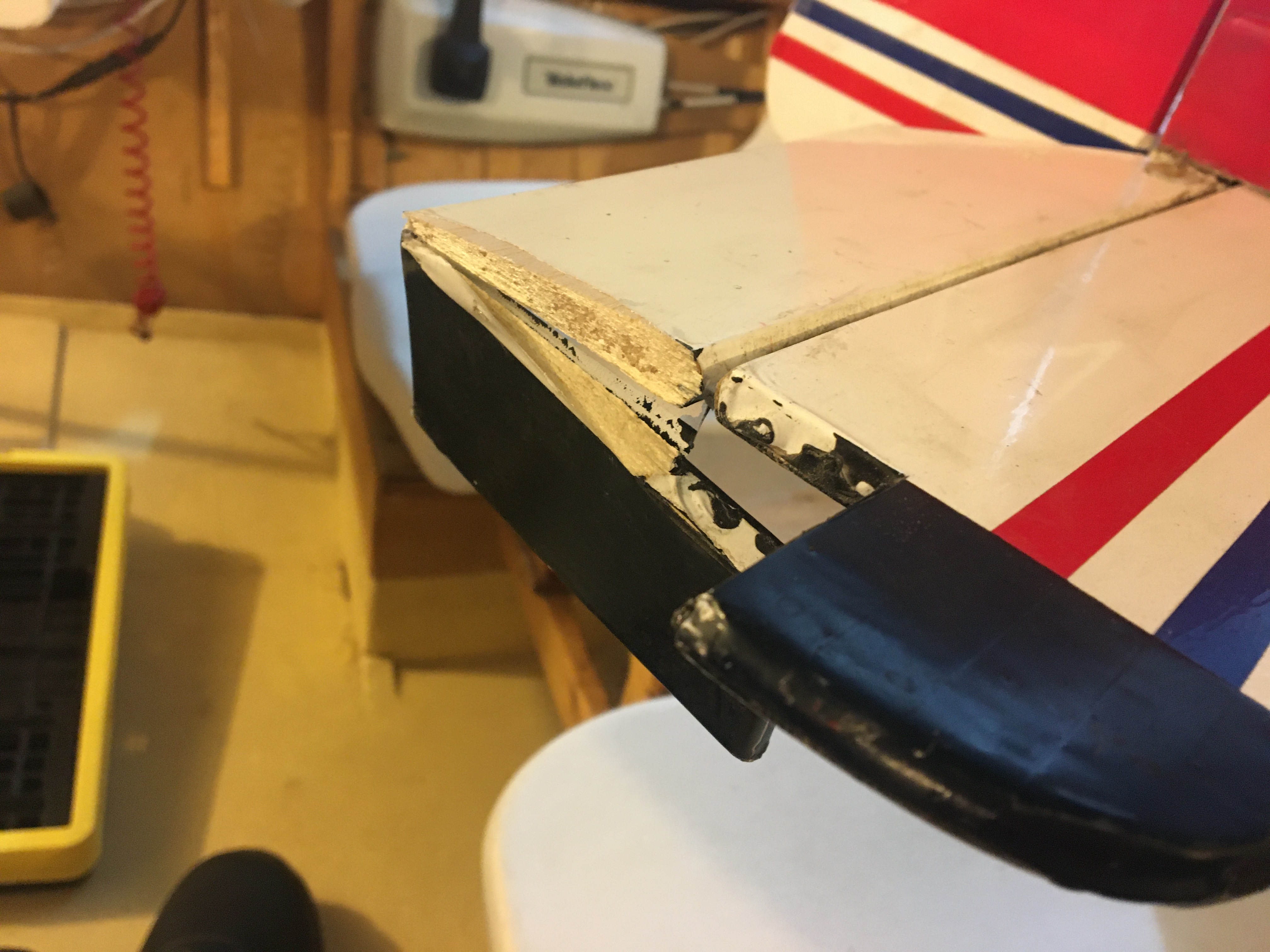

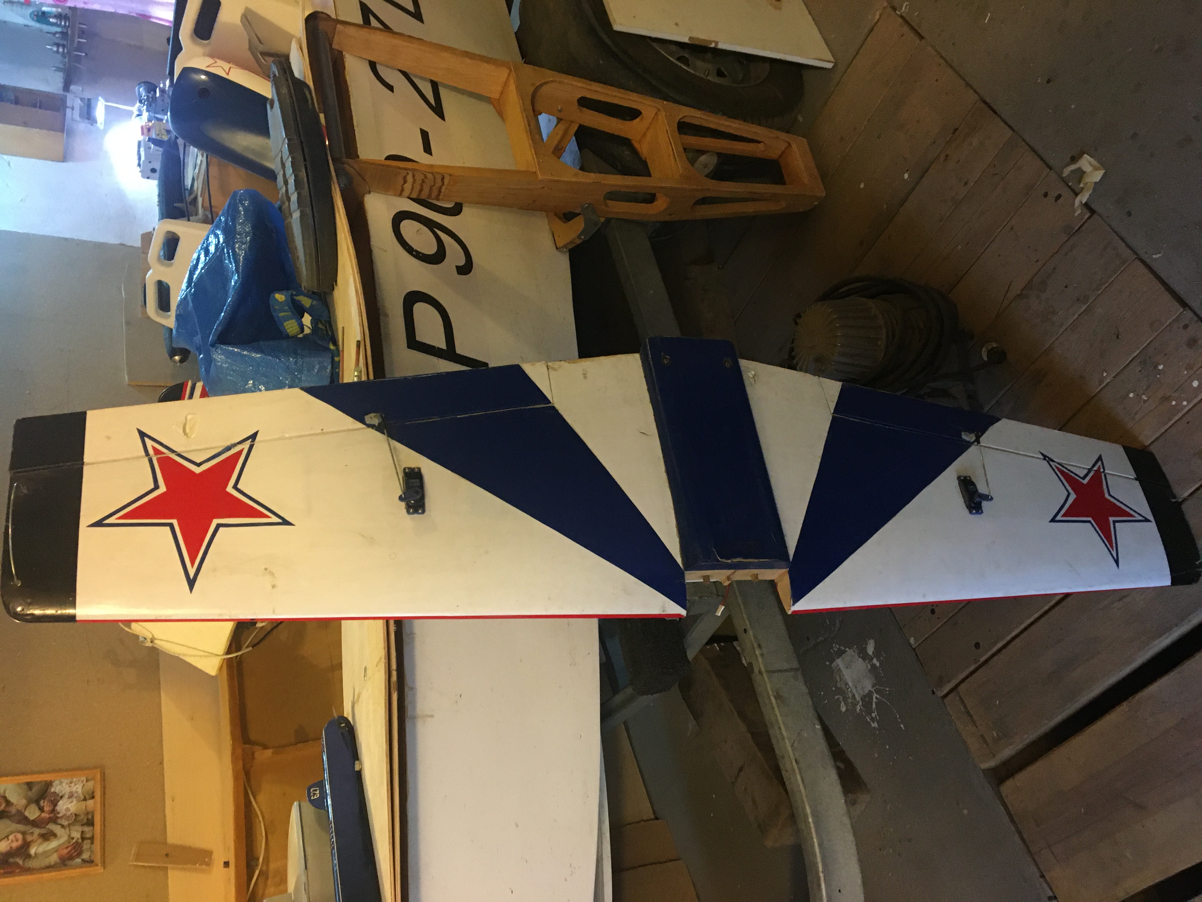

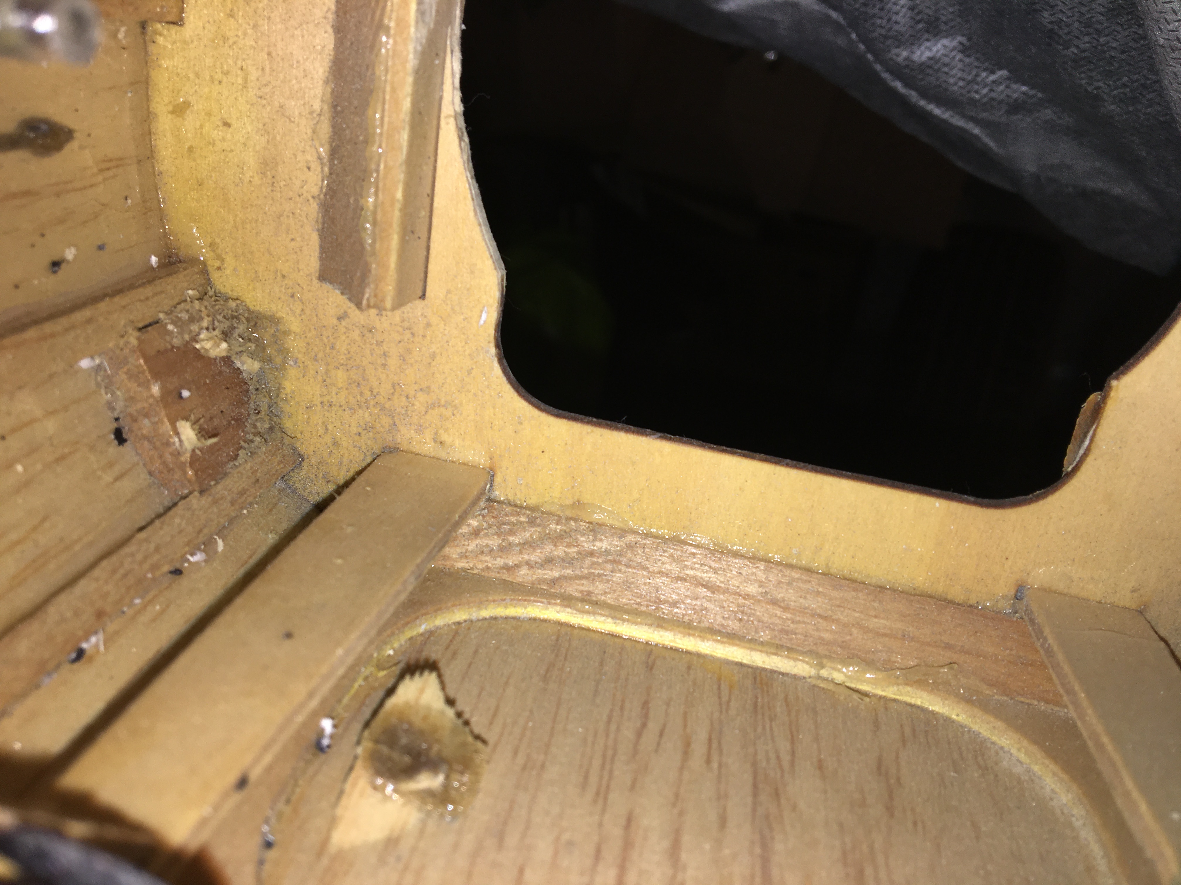

Имеются незначительные повреждения. Лечится легко. Кроме этого в нескольких местах повреждена пленка на крыле. Вариантов лечения два - перетянуть всё крыло, либо лечить локально. Второй вариант тоже разбивается на подварианты... Можно заклеить белым скотчем или куском белой пленки.
Основной вопрос по двигателю. Надо определить что было, что есть, что будет...Что стояло? - чисто для справки.

Саш, а что если не ремонтировать его а реставрировать с применением новых технологий? Сделать эдакий рестомод!
Я бы:
1. Ободрал его полностью. Судя по линиям на фюзе и плёнке на компенсаторах стаба, под пленкой масло.
2. Какой-нибудь химией снял краску и обработал чем то более эстетичным

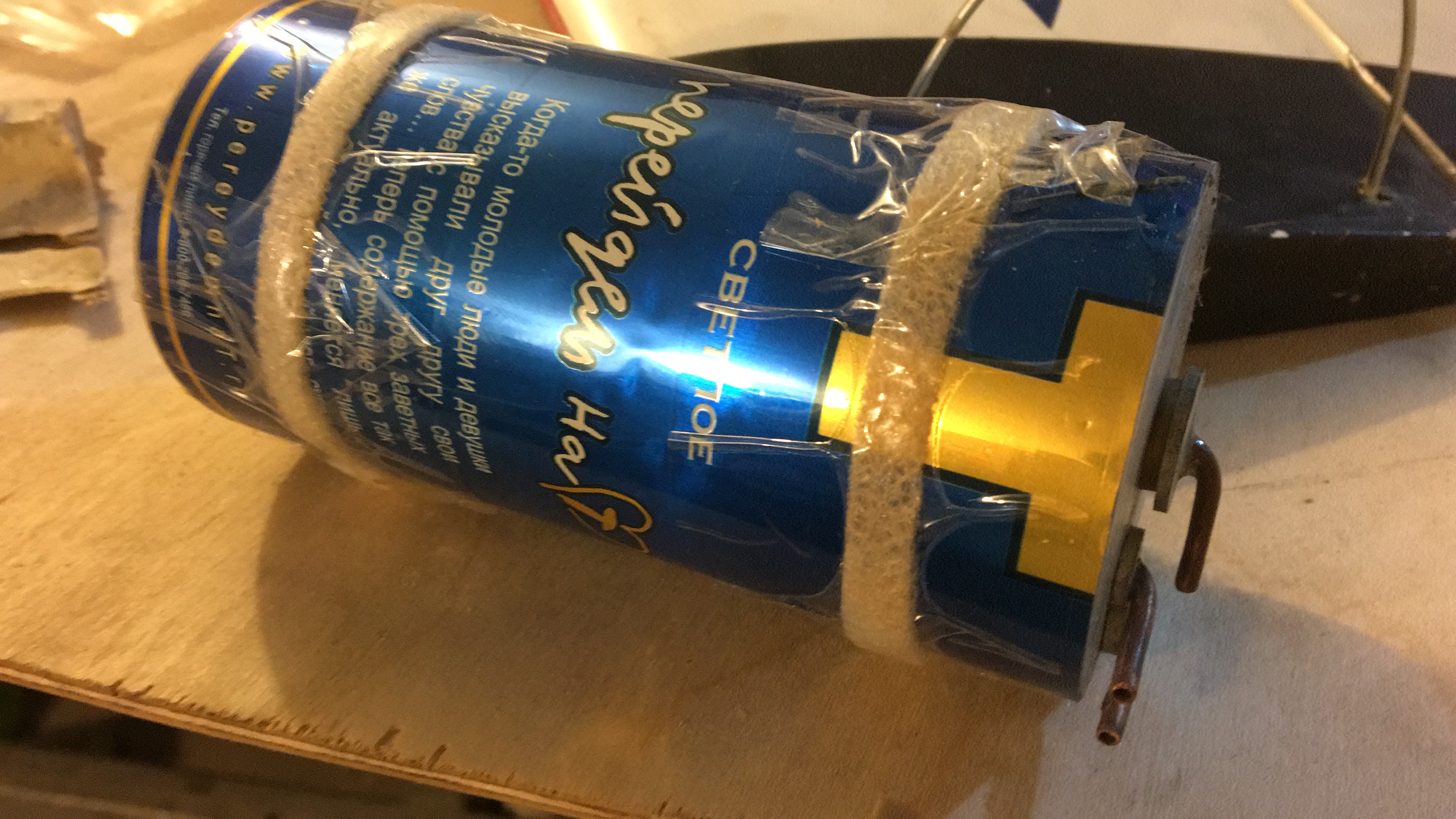

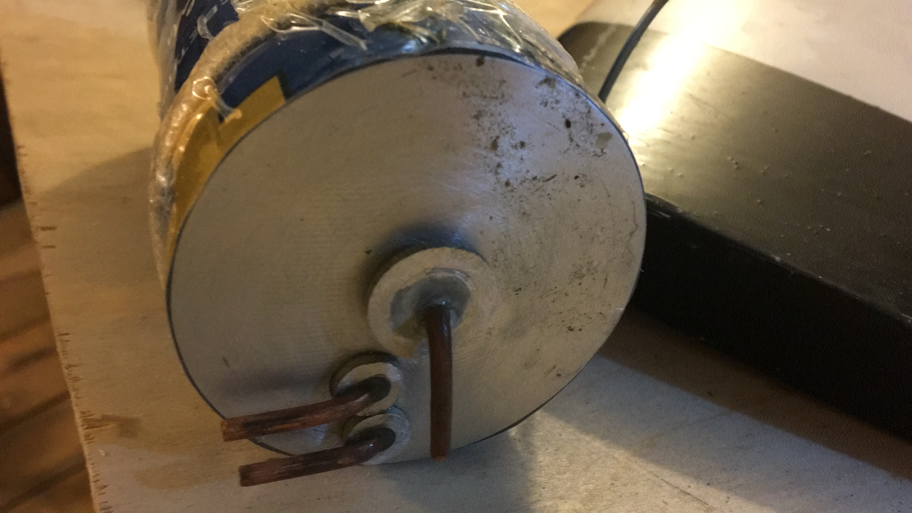

3. Расшил низ фюза и выкинул пивную банку, поставил нормальный бак.
4. Отпилил всё от фаерволла и выкинул. Сделал нормальный мотокороб под нормальную мотораму.
5. Переделал сервопривод газа.

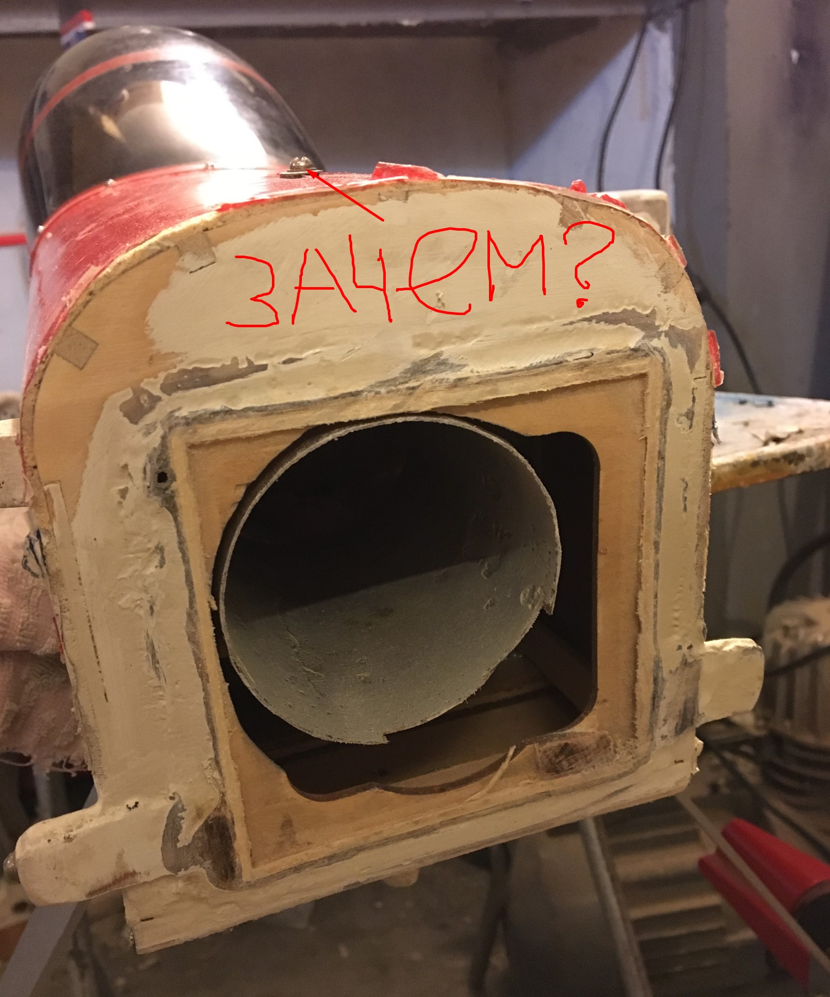

6. Переделал капот. Не нравятся те опоры, которые есть. Я бы переделал так, чтобы при снятии капота они оставались на капоте. И я не понял что там в передней части капота. Это какая то имитация мотора? Выкинул бы... Мотор надо студить)).
Это на первый взгляд.

Мне сильно не нравится моторама в таком виде. Пленку я уже пытался отмыть, правда без фанатизма, но она всё равно выглядит ужасно.
В капоте имитация звездообразного двигателя. Удалить не поздно будет никогда.

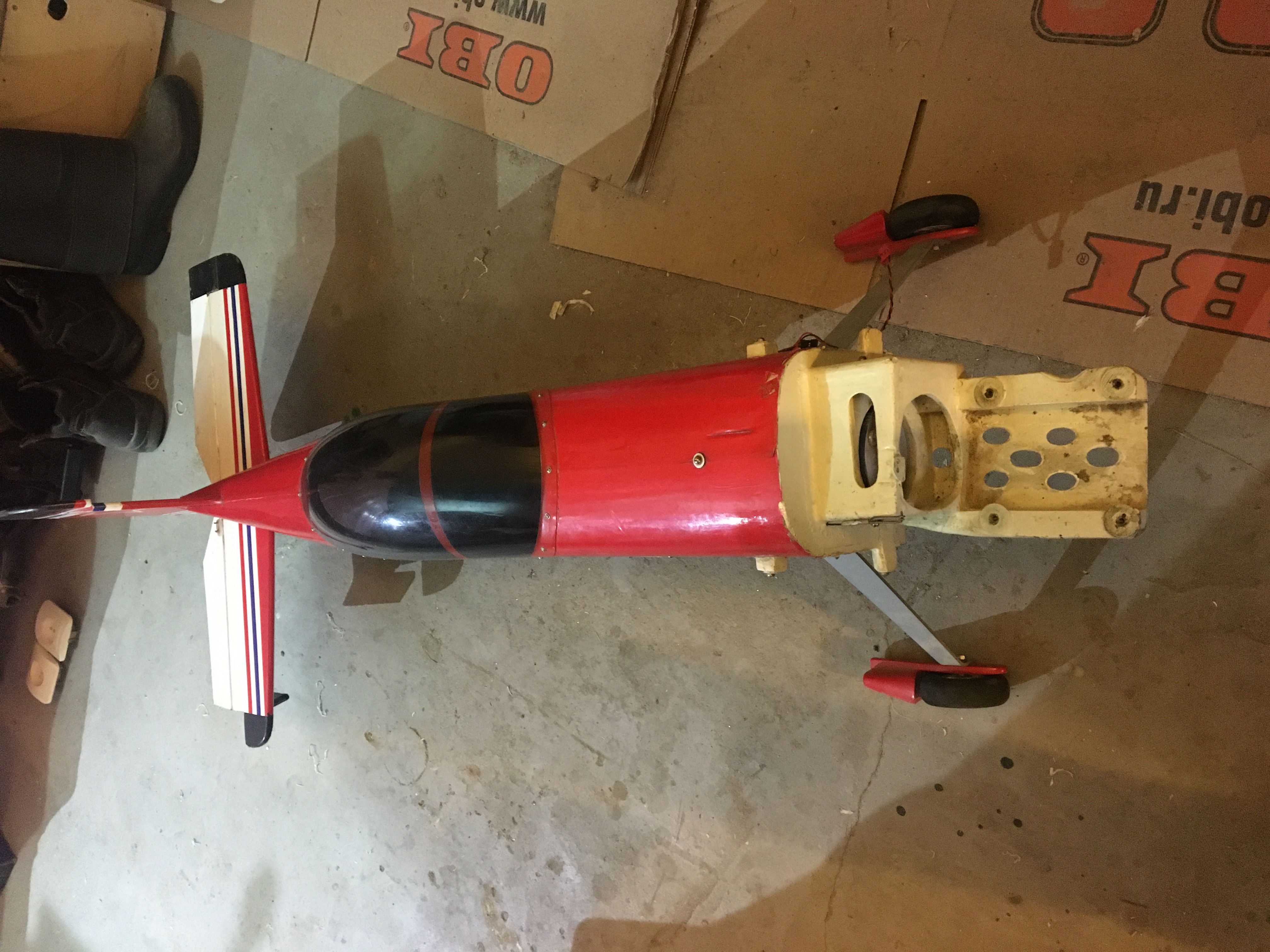

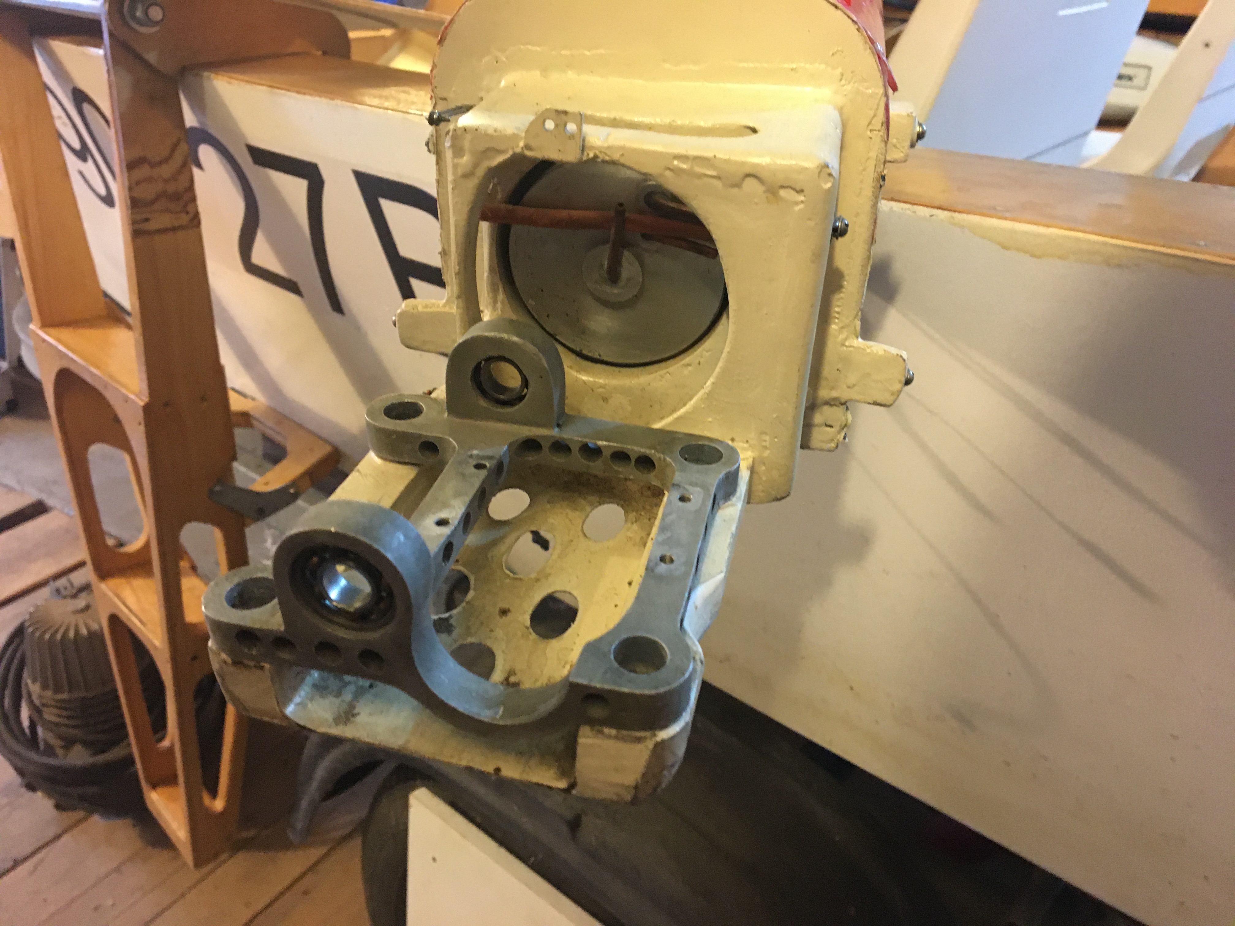

Это остатки ременного редуктора под 2х тактный нитро мотор. В прошлом пробовали так , чтобы на более низких оборотах мотора - винт имел тягу,кпд побольше. Внешняя характеристика двс очень крутая максимальный момент на высоких оборотах. Еще осложнялось тем - что как правило двигатели не больше десяти кубиков,карбюраторы не очень совершенные,в топливе нет нитрометана.

В мануале обычная, человеческая моторамаaaz38 писал(а):Мануал
Что же это было?!
- Сообщения: 2277
Re: Hobbico Sukhoi SU31
Это своеобразный переходник. Дюралевая деталь - это лодочная моторама под понижающий редуктор.

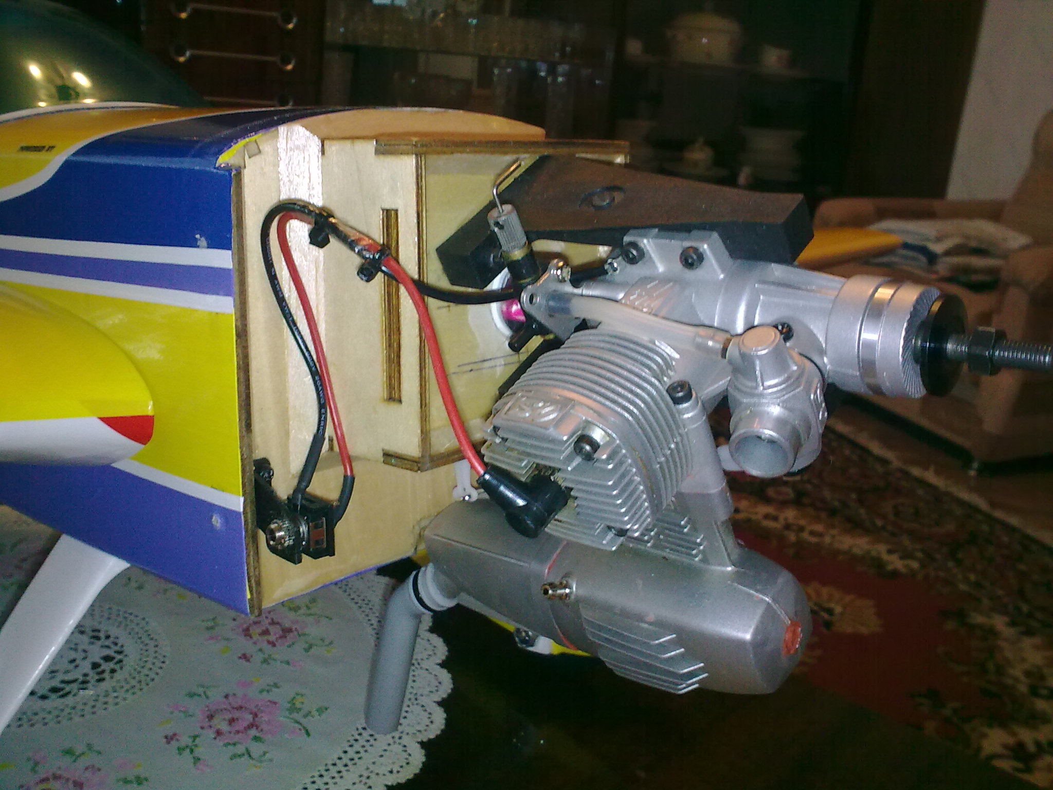

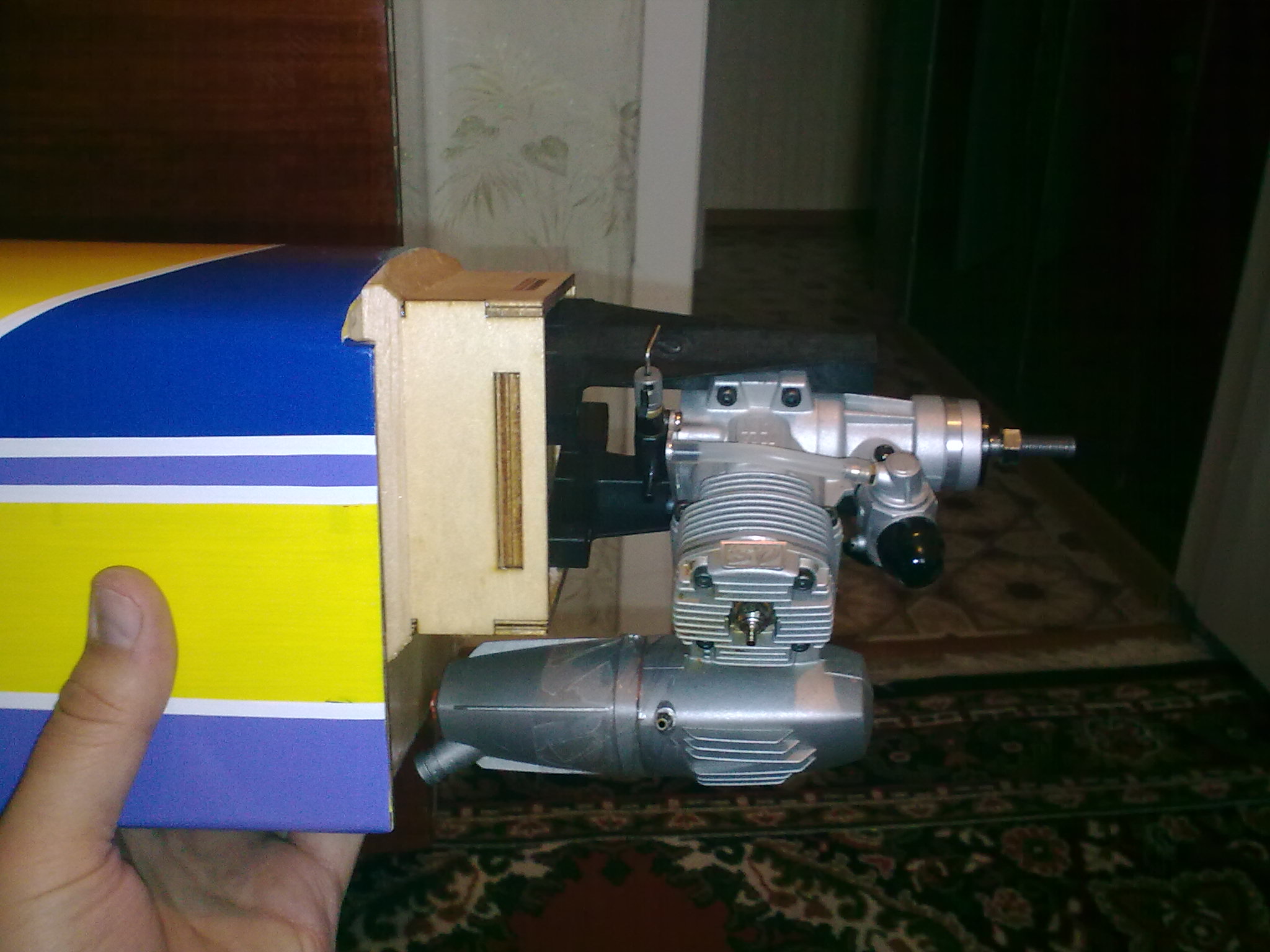

Итак, сегодня меня посетила антижаба, сильно чесались руки, в результате были заказаны из Китая некоторые запчасти, пленка для обтяжки. А самое главное, в Москве закуплен двигатель ASP 75AII двухтактный.
Кроме этого, еще раз самолет был навещён мной в гараже, проведены кое-какие замеры. И вроде бы мной найден двигатель, стоявший ранее на этой модели.

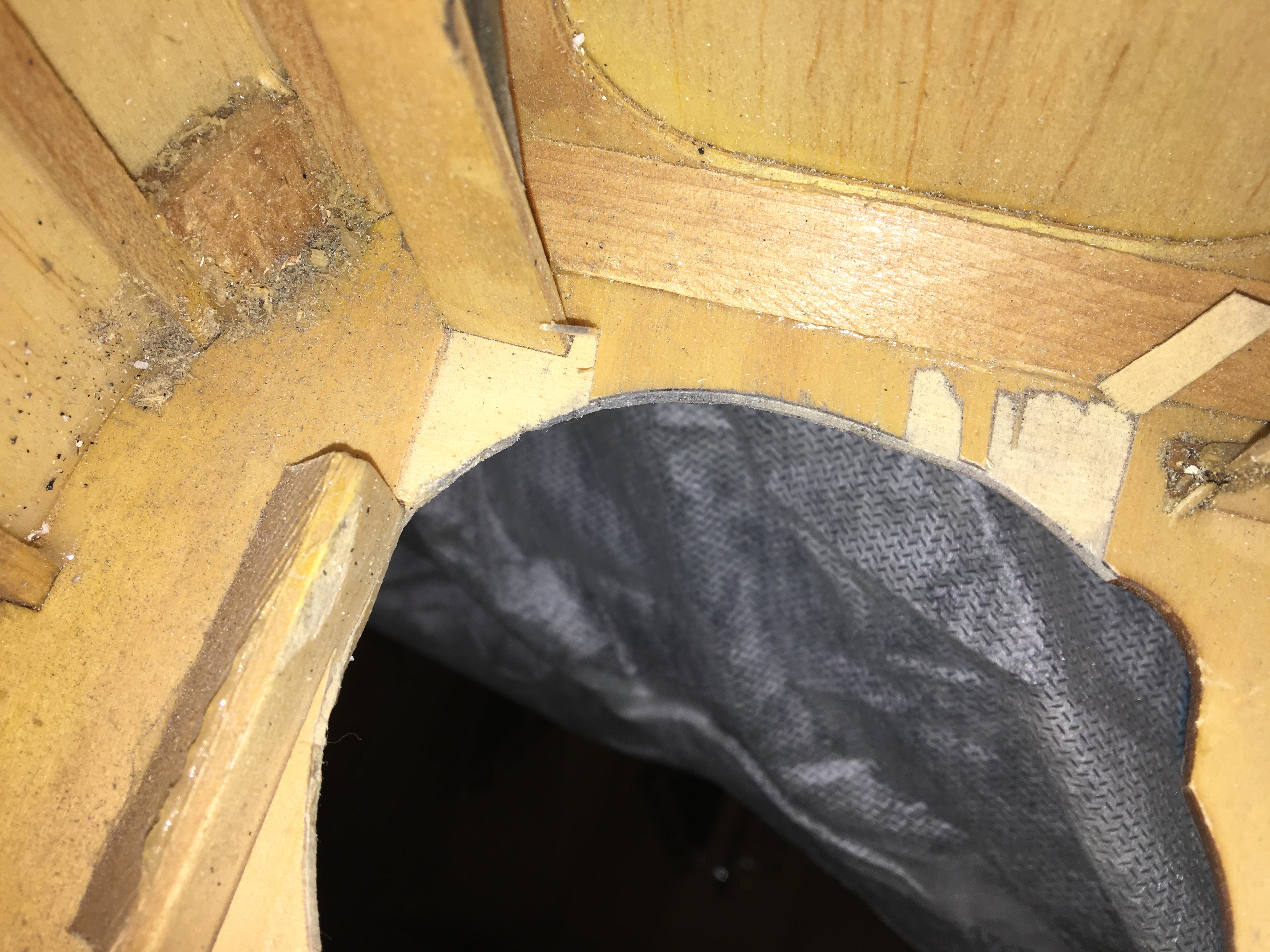

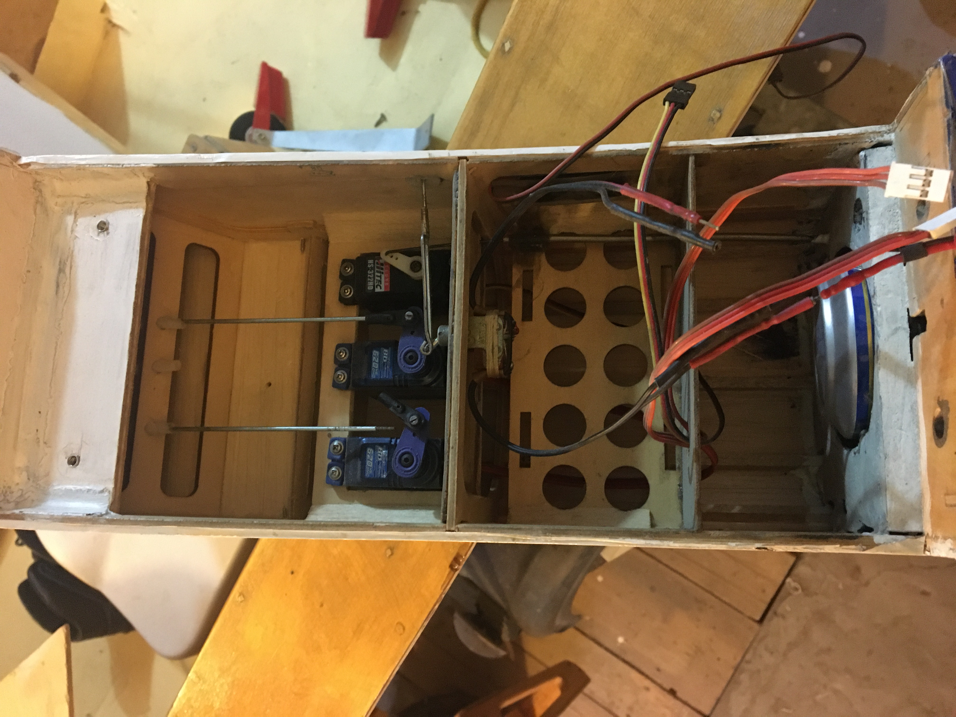

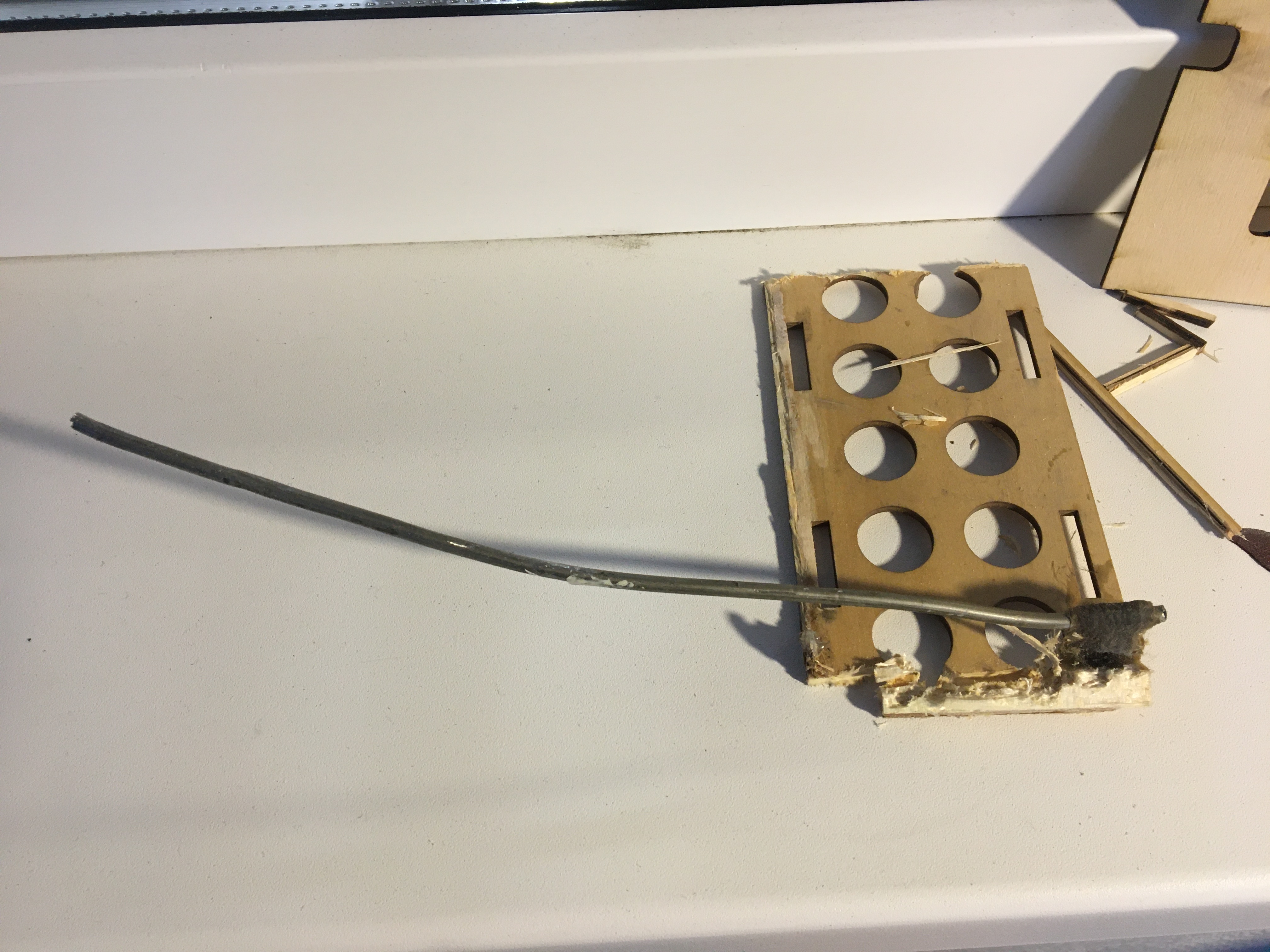

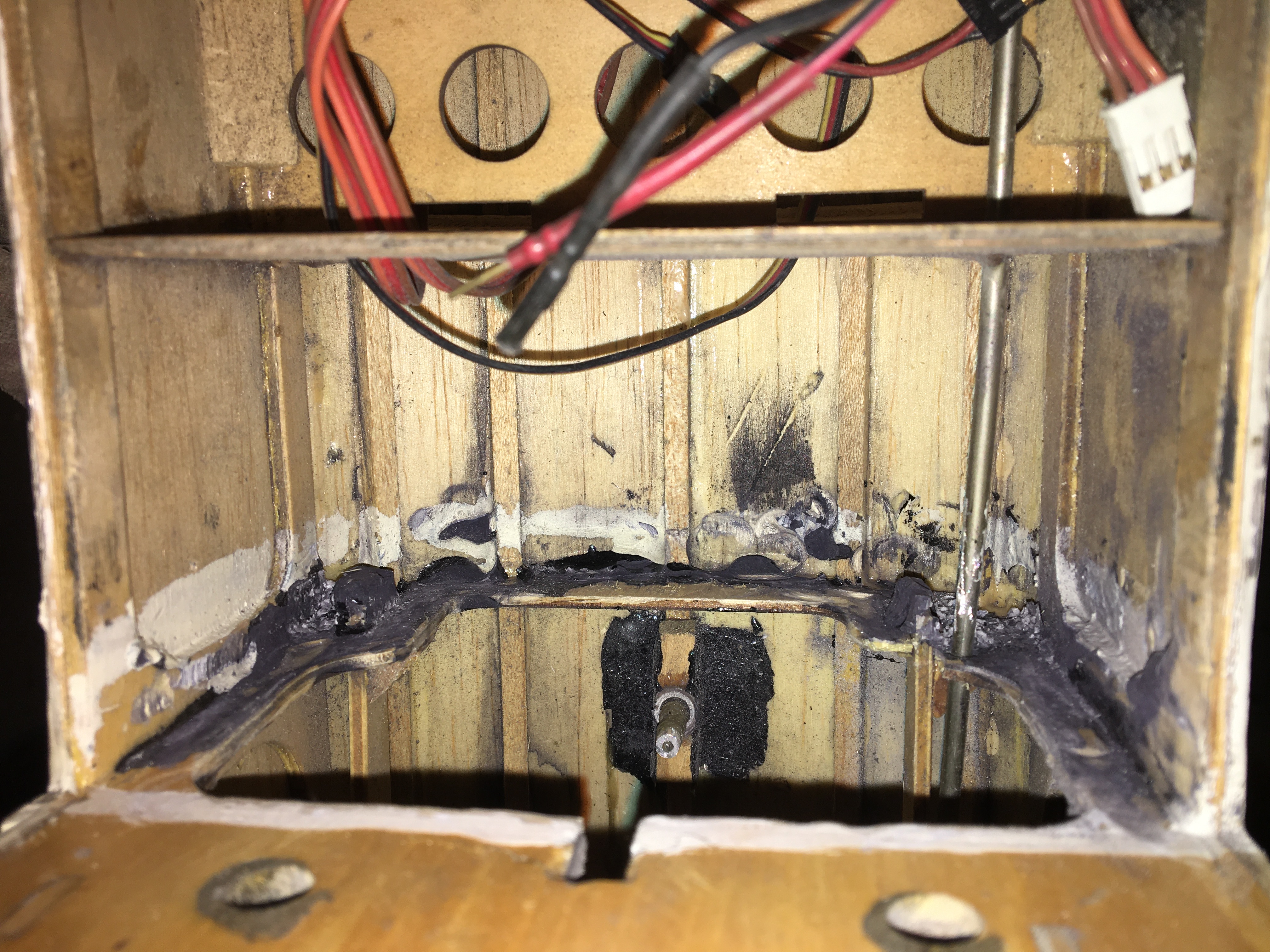

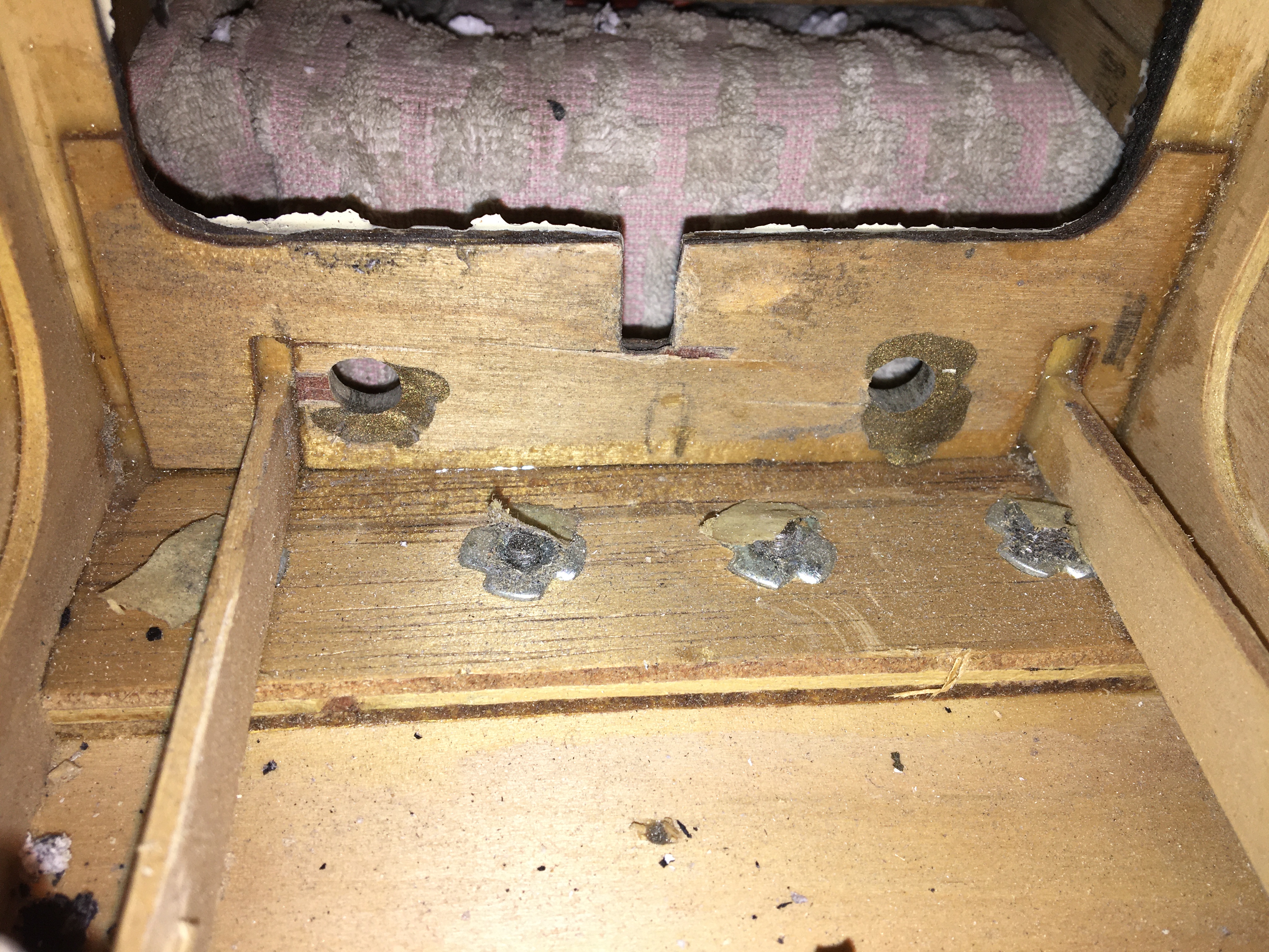

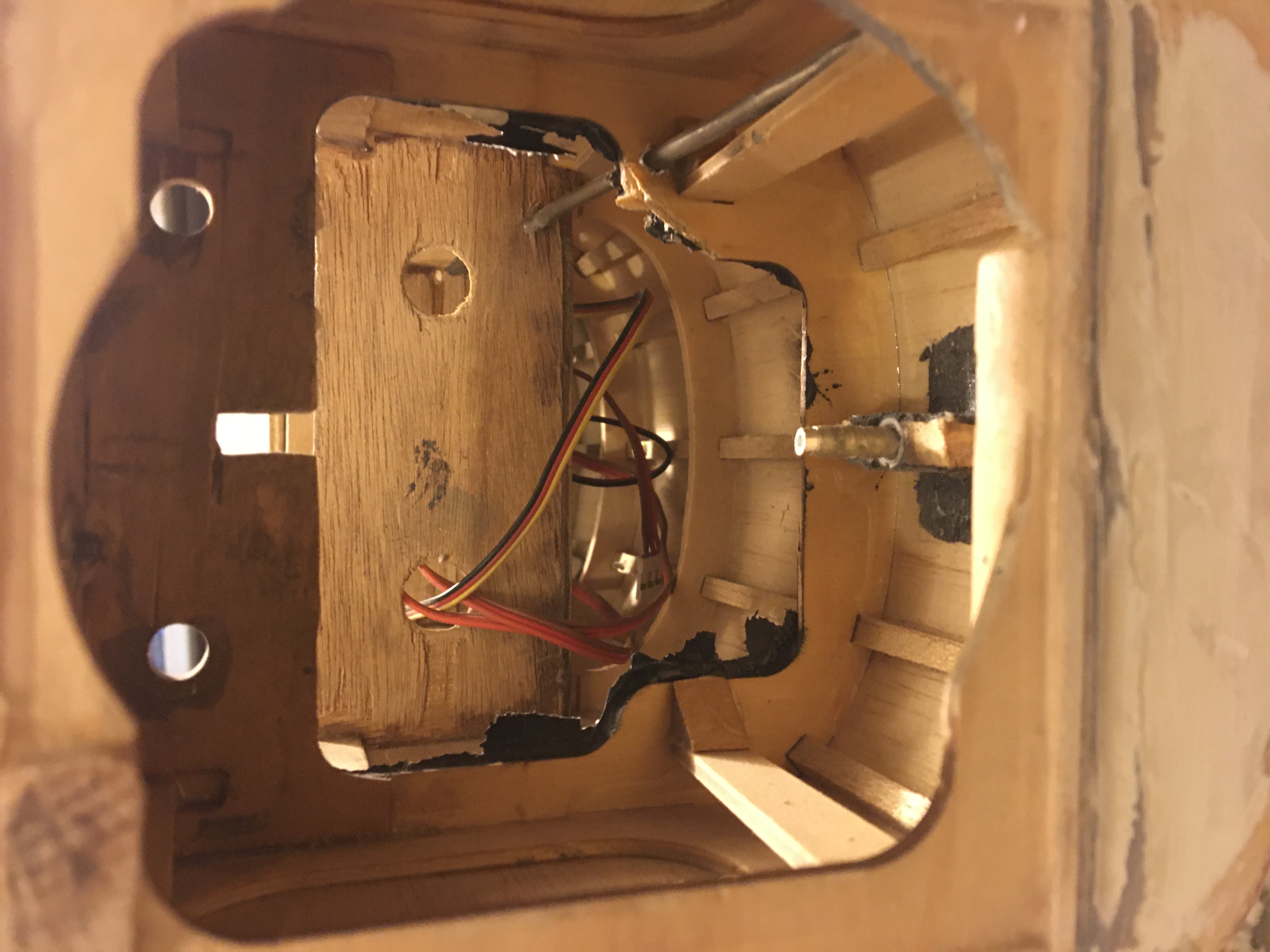

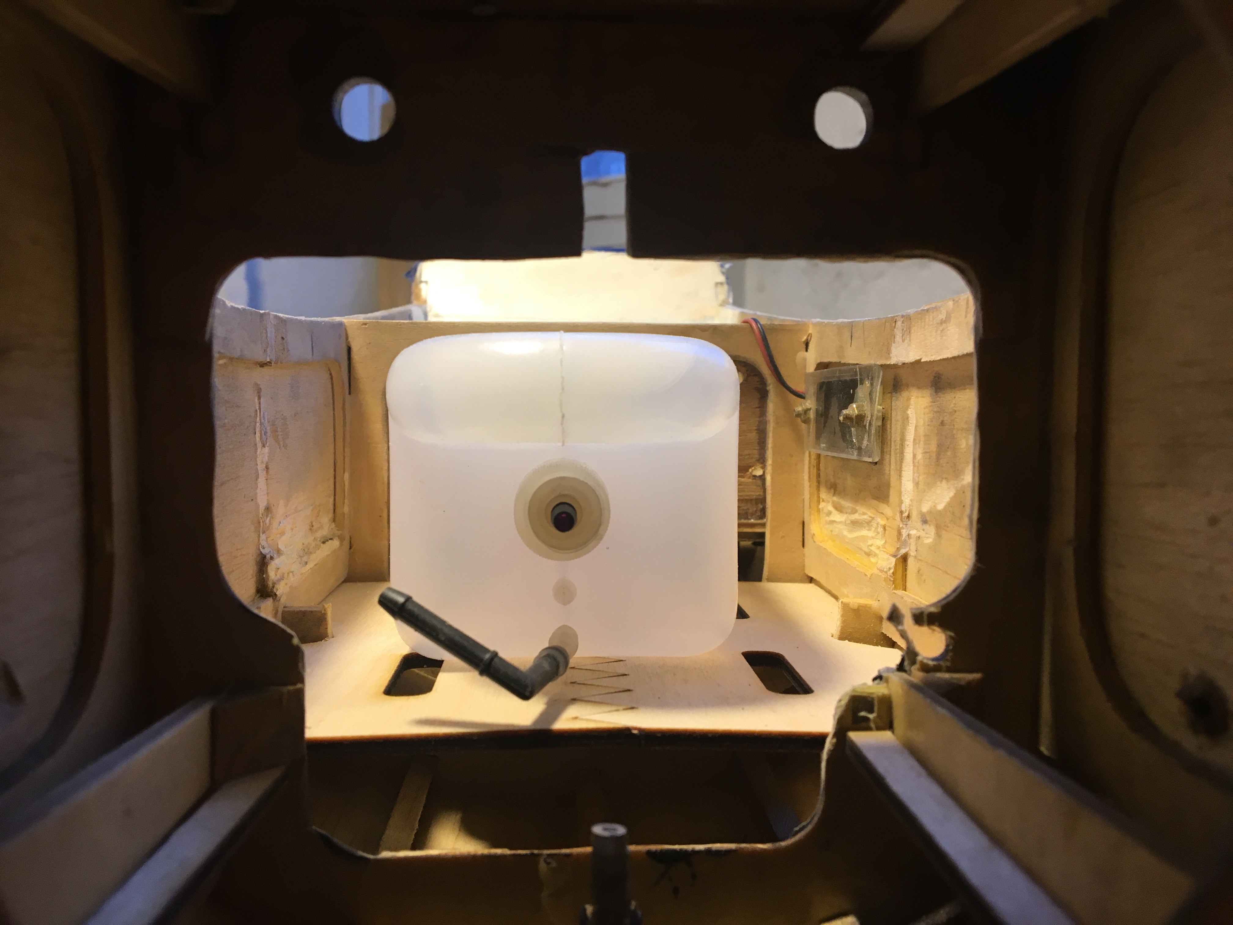

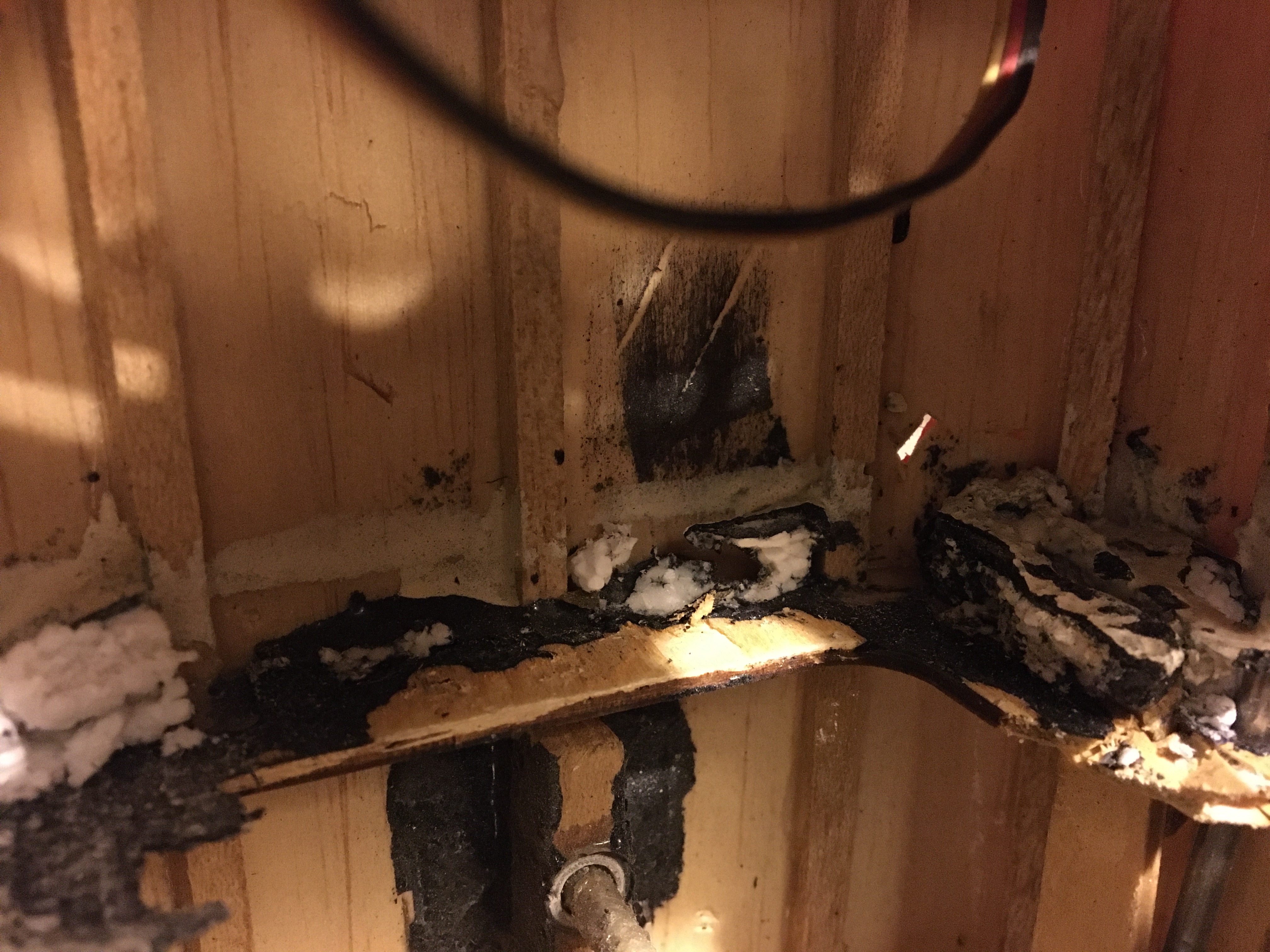

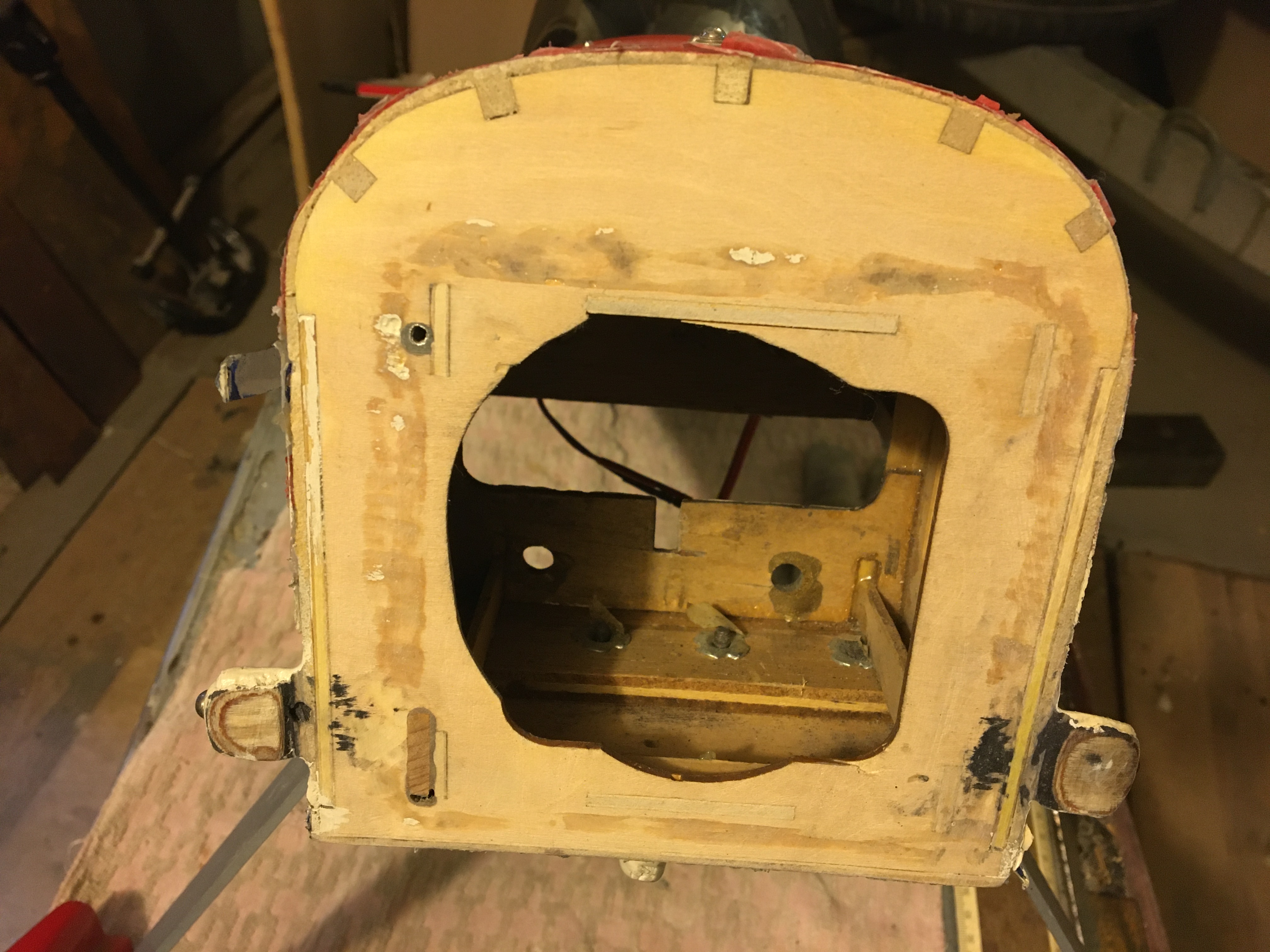

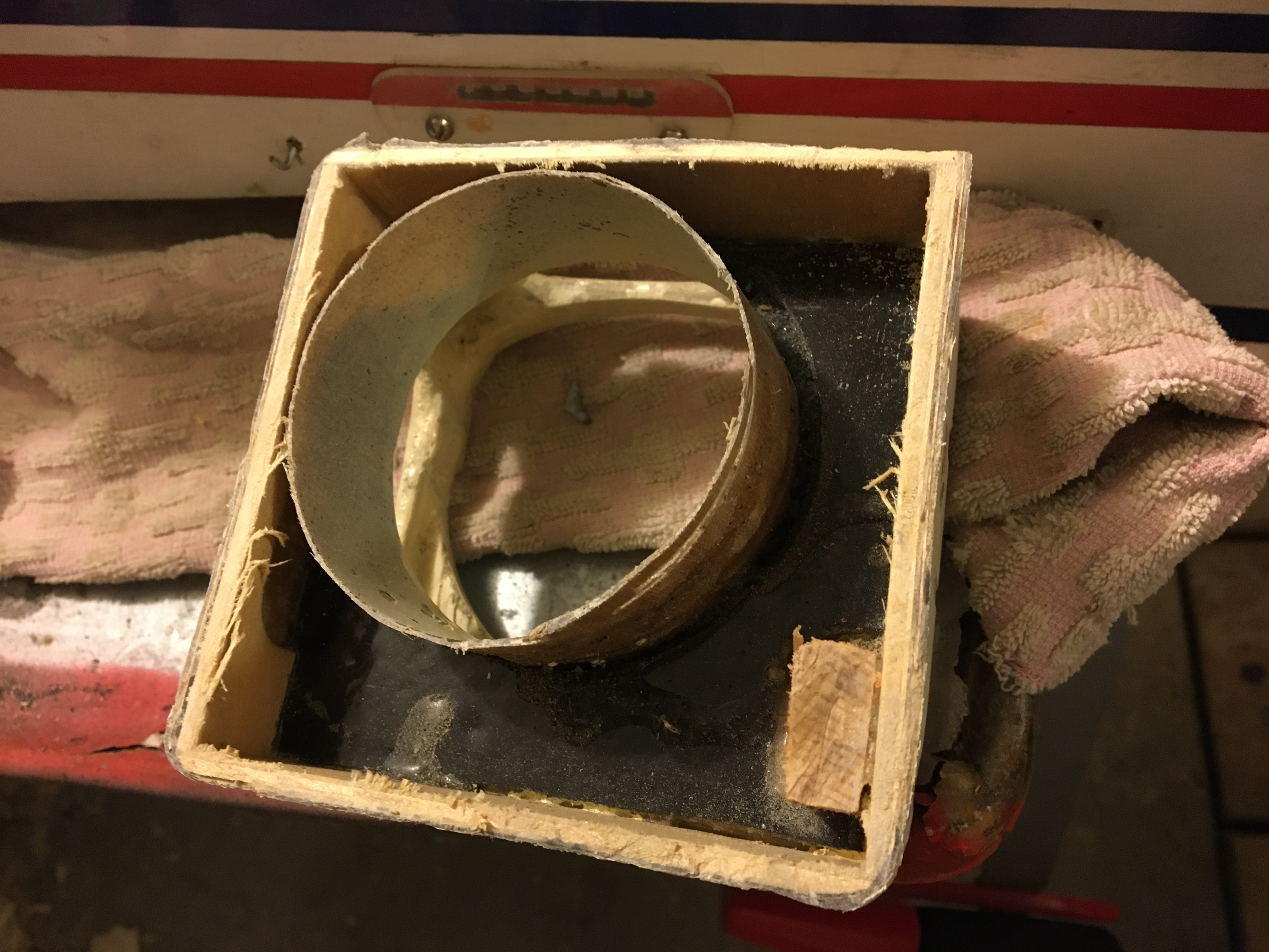

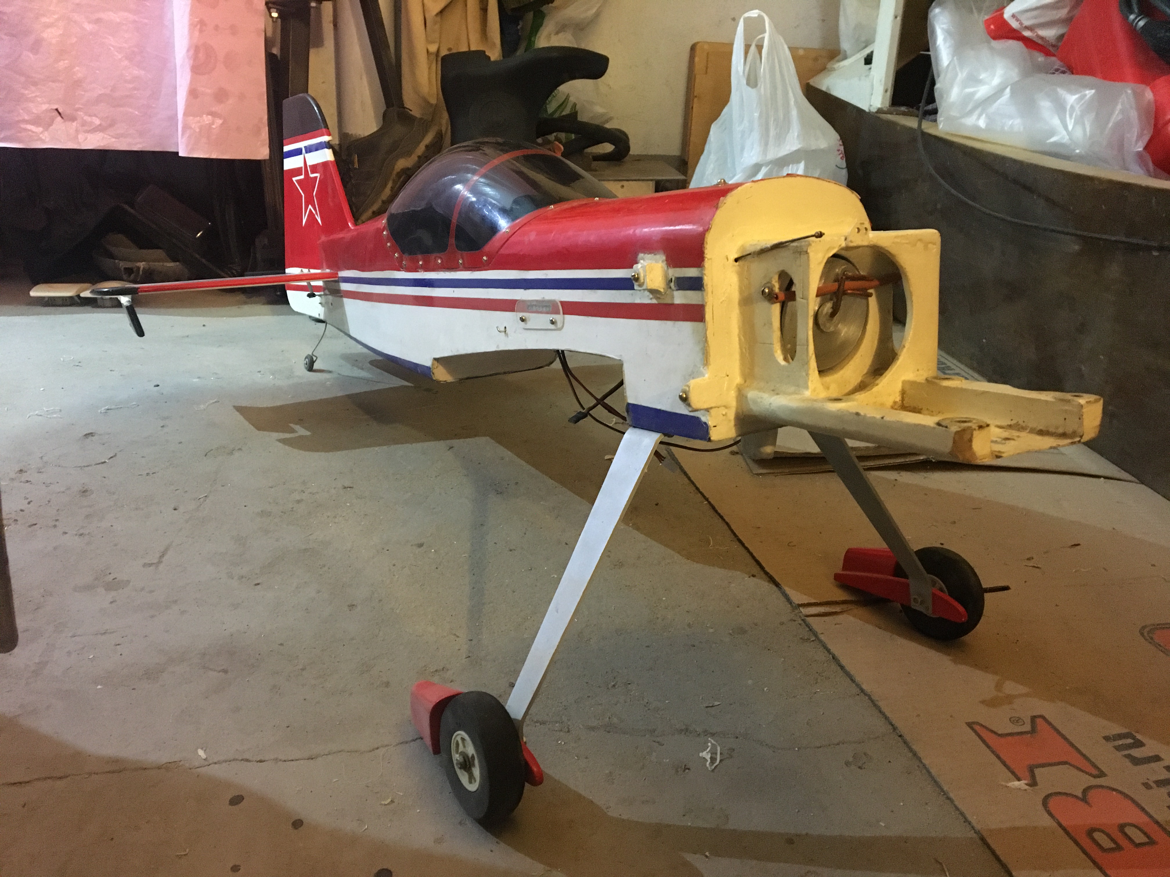

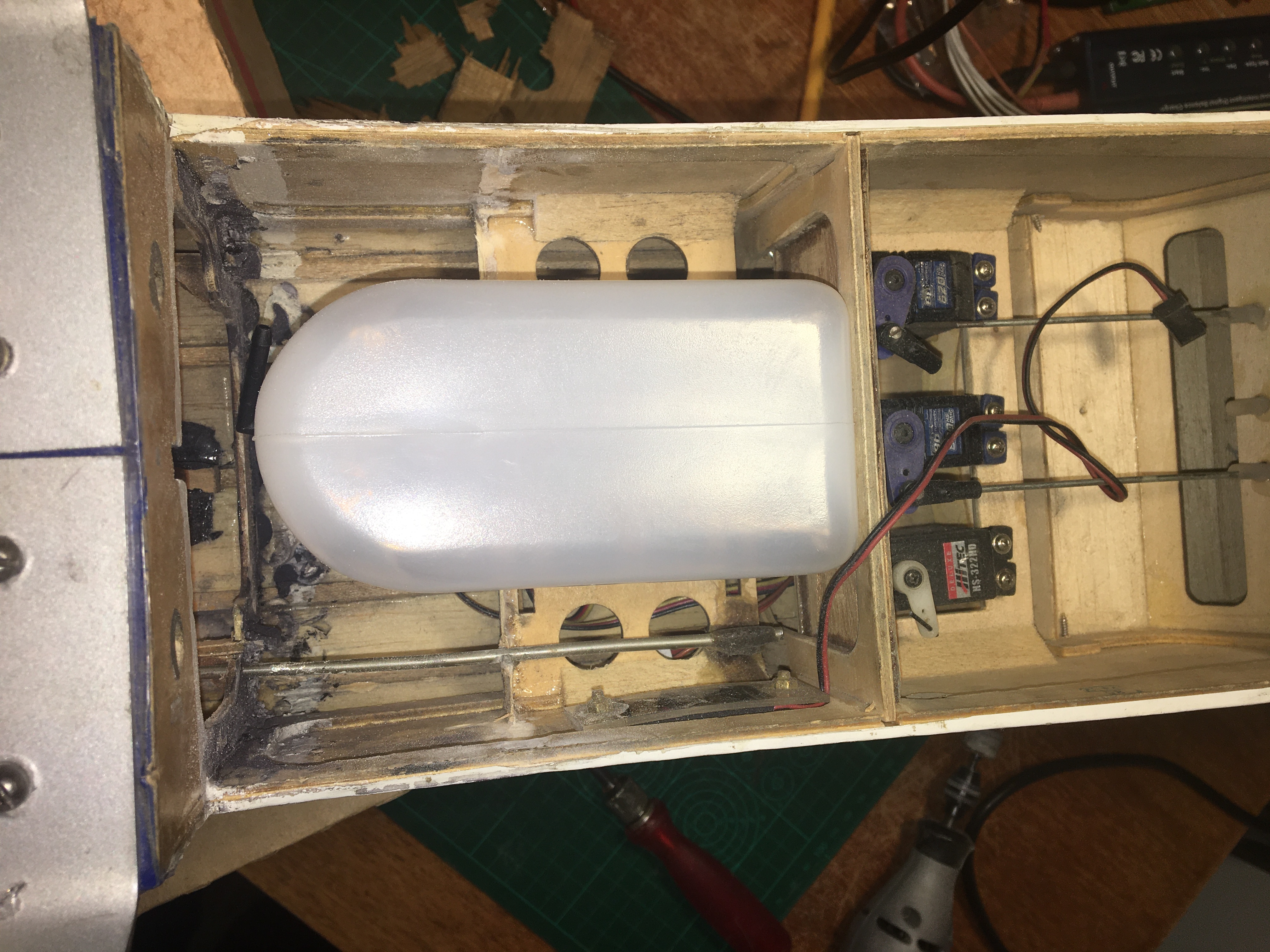

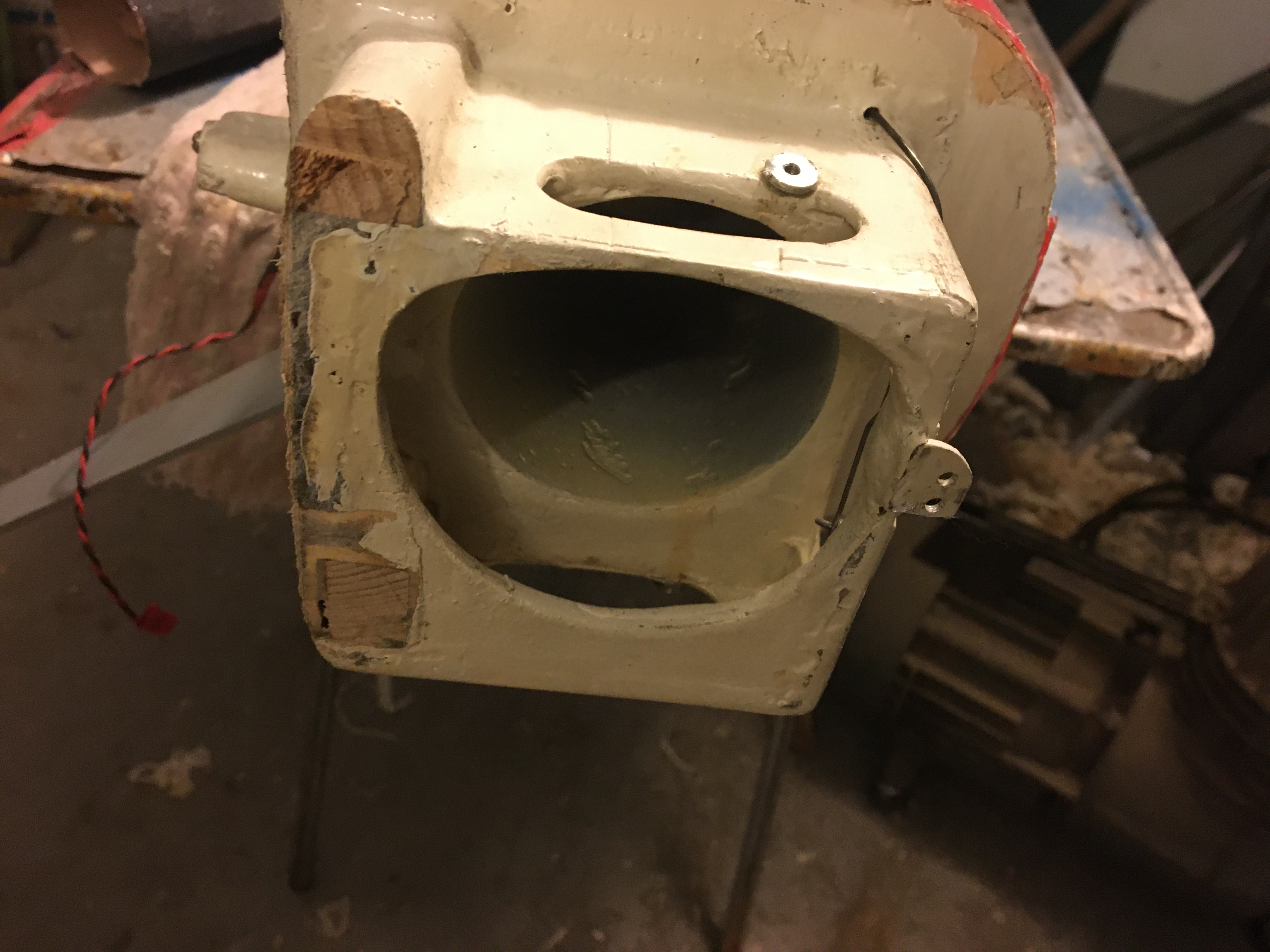

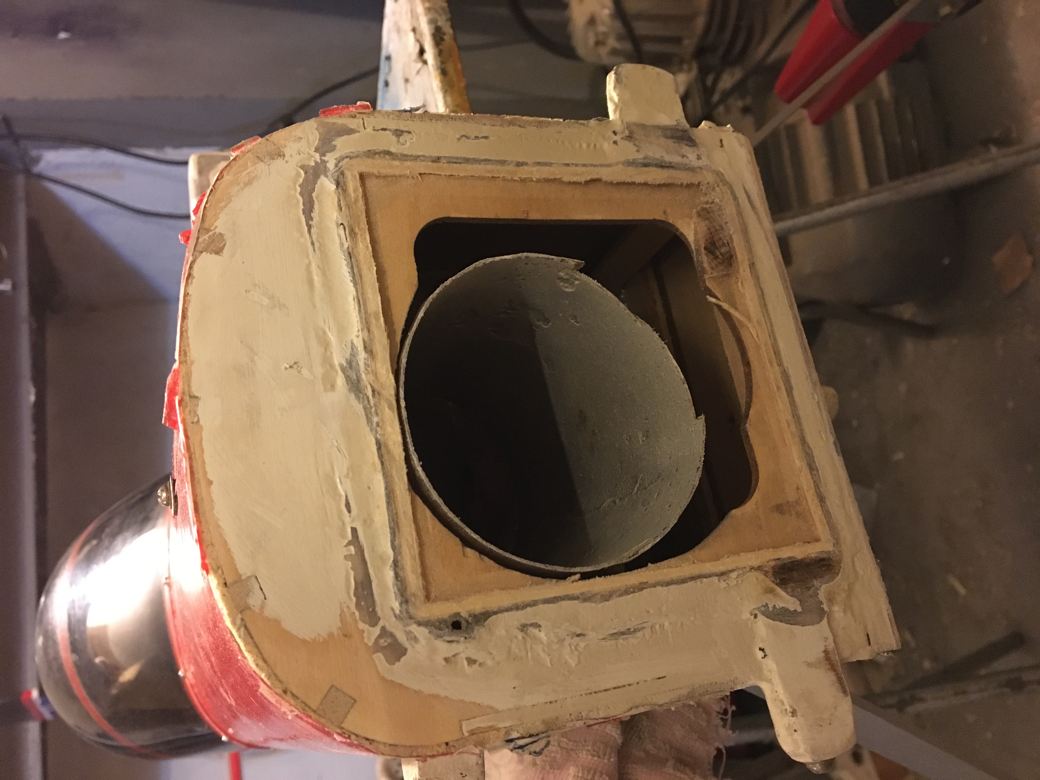

После первых попыток привести мотораму в порядок было принято решение ампутировать ее.
Вынул бак, там под него вмонтирована труба
Удалил шпангоут из сэндвич-панели. Шариковый пенопласт и стеклопластик с двух сторон
Задача на следующие дни - зачистить как следует. Потом надо проектировать новую мотораму.- Алексей Арчаков

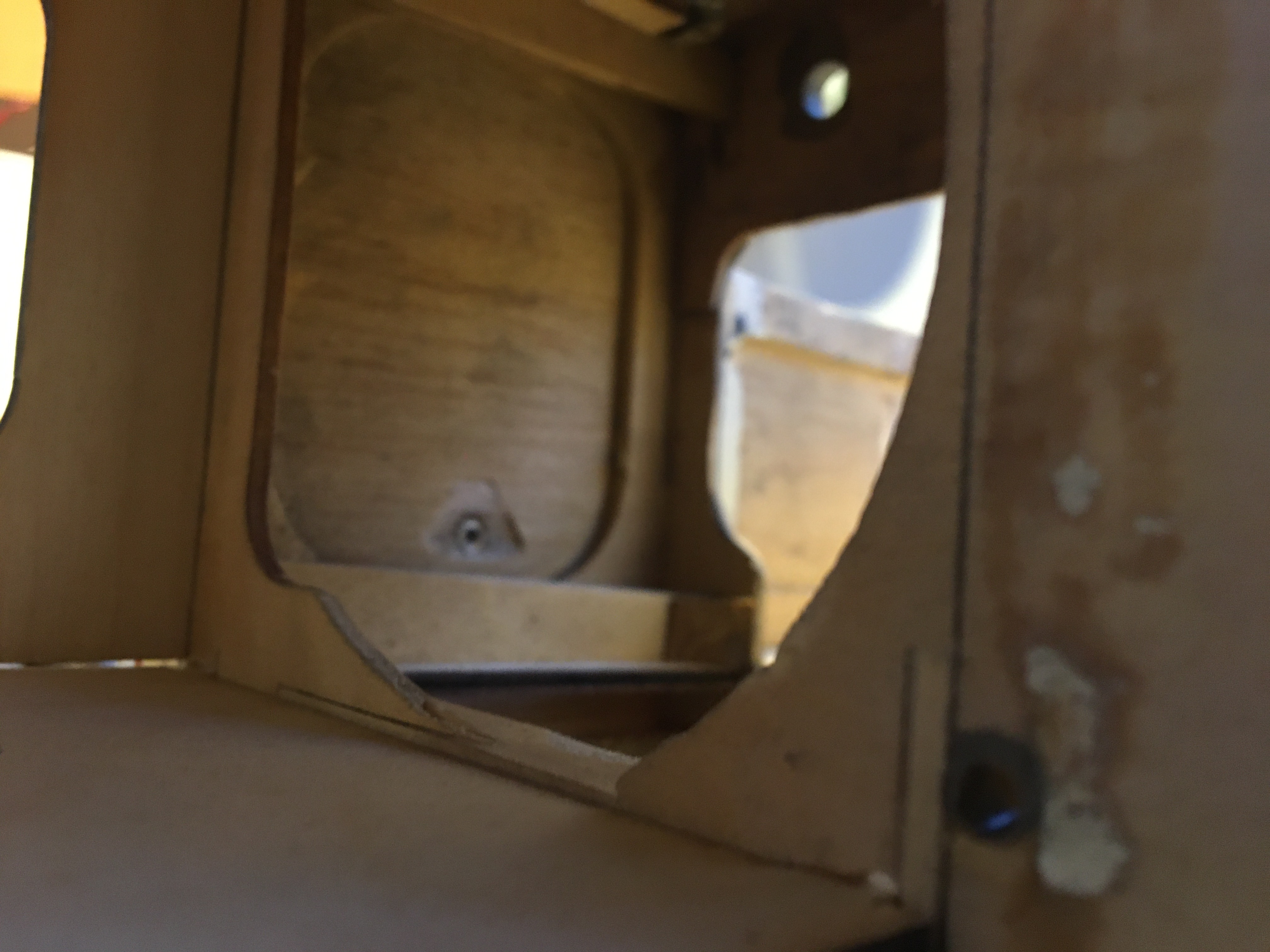

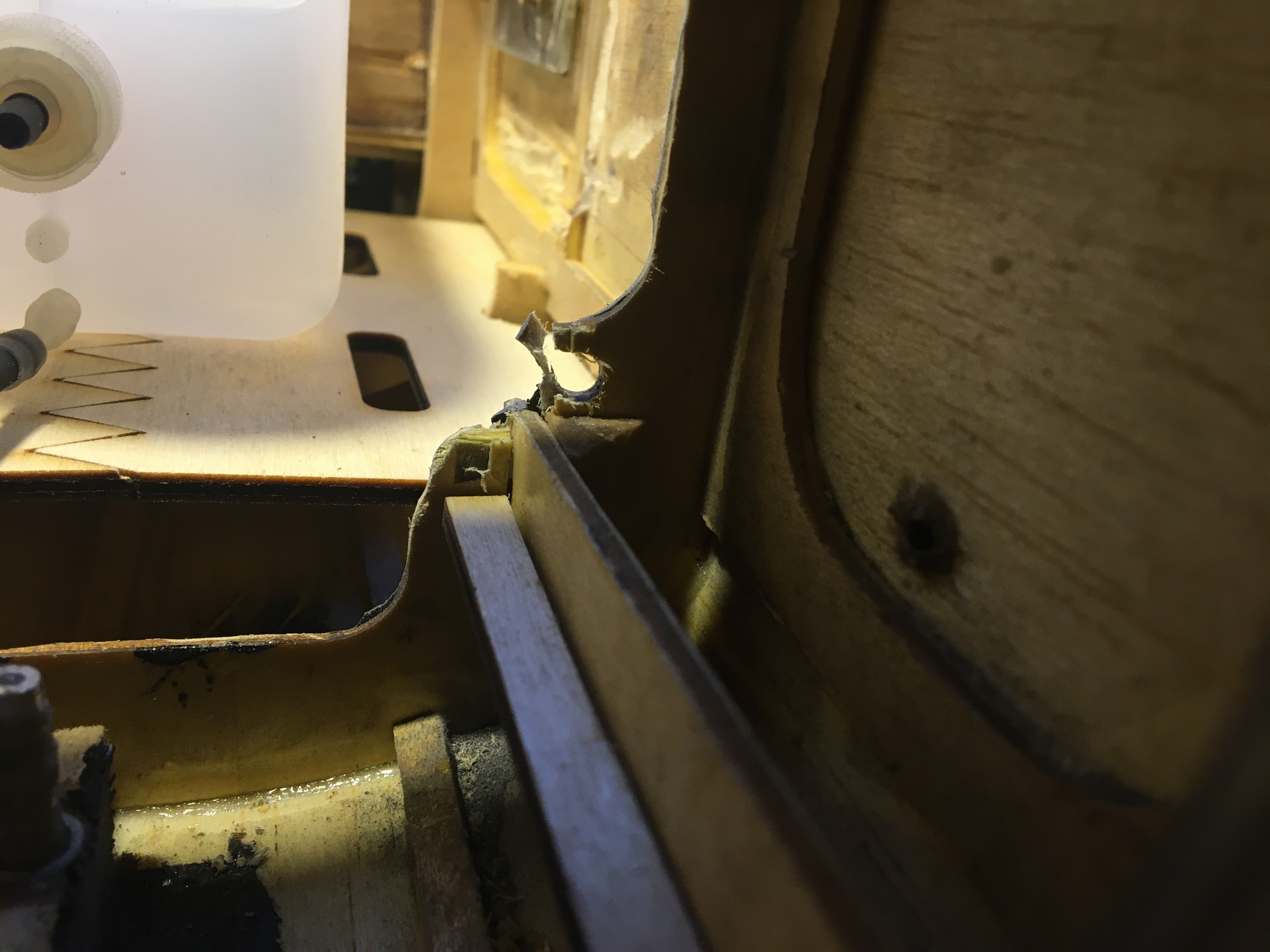

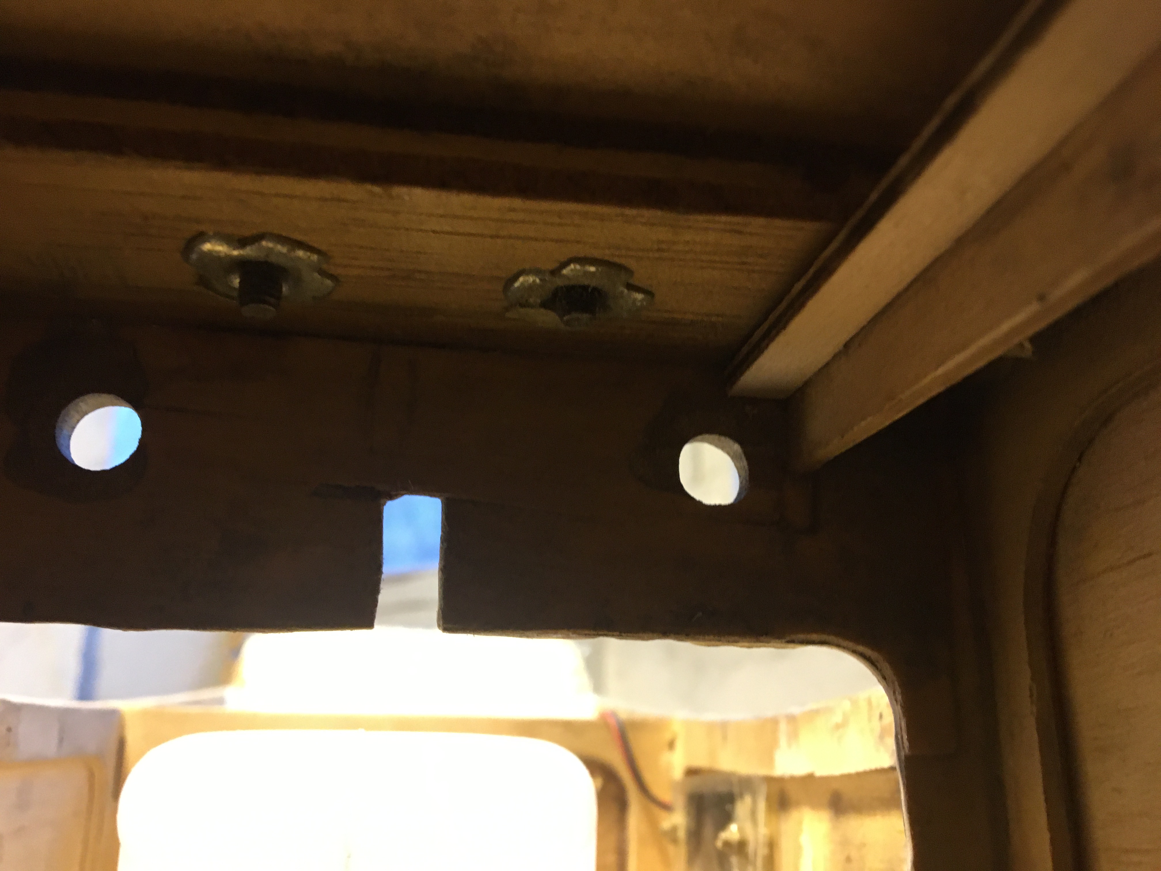

Это крепление капота. По бортам по 2 штуки на бобышках и еще на днище одна бобышка.Алексей Арчаков писал(а):Саша, а винтик для чего?

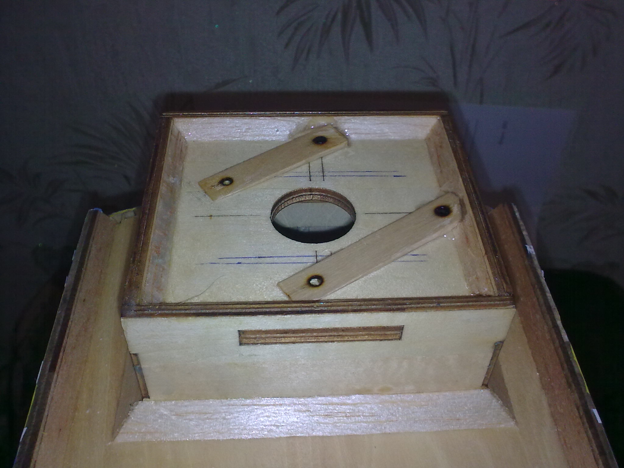

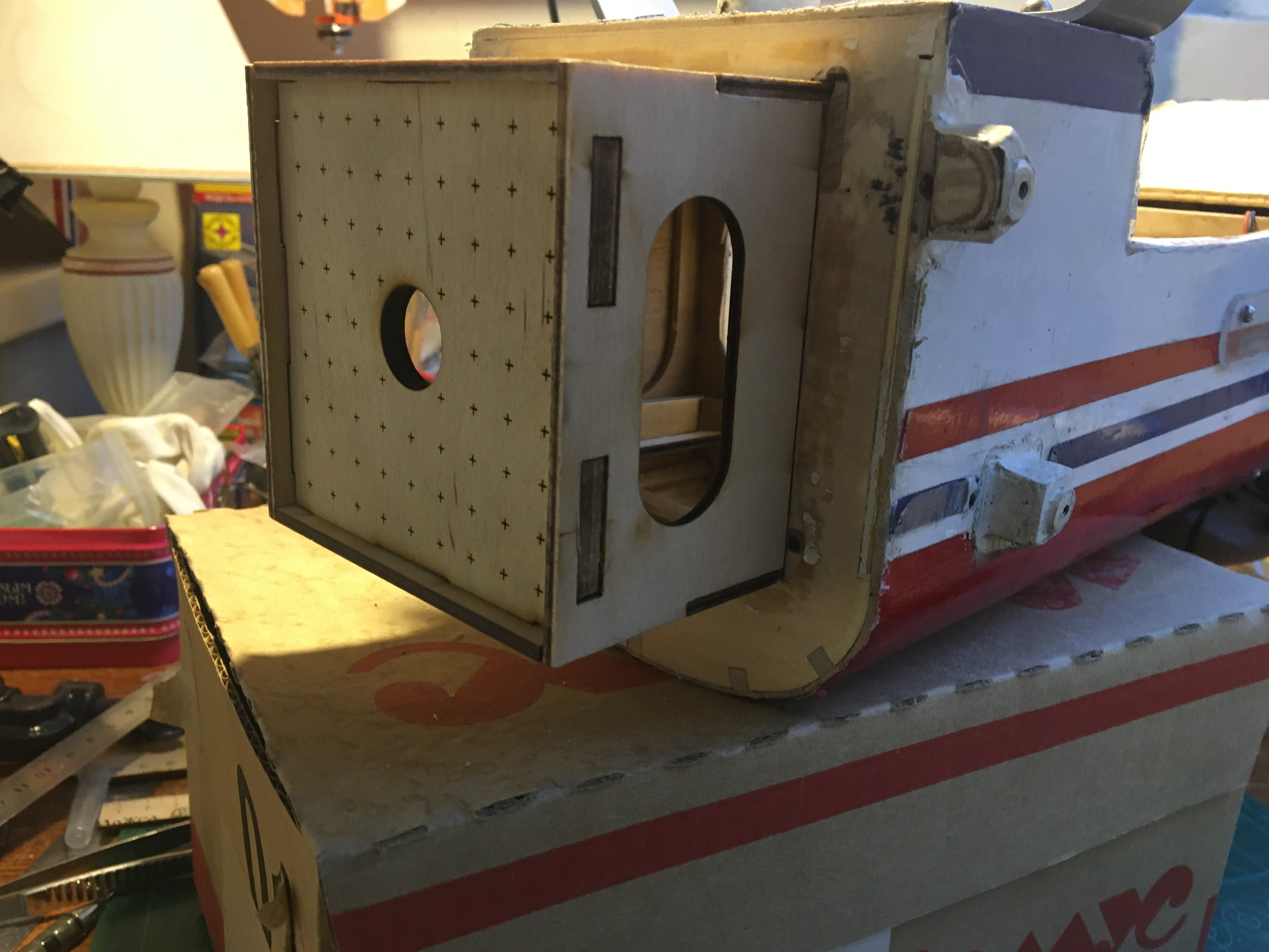

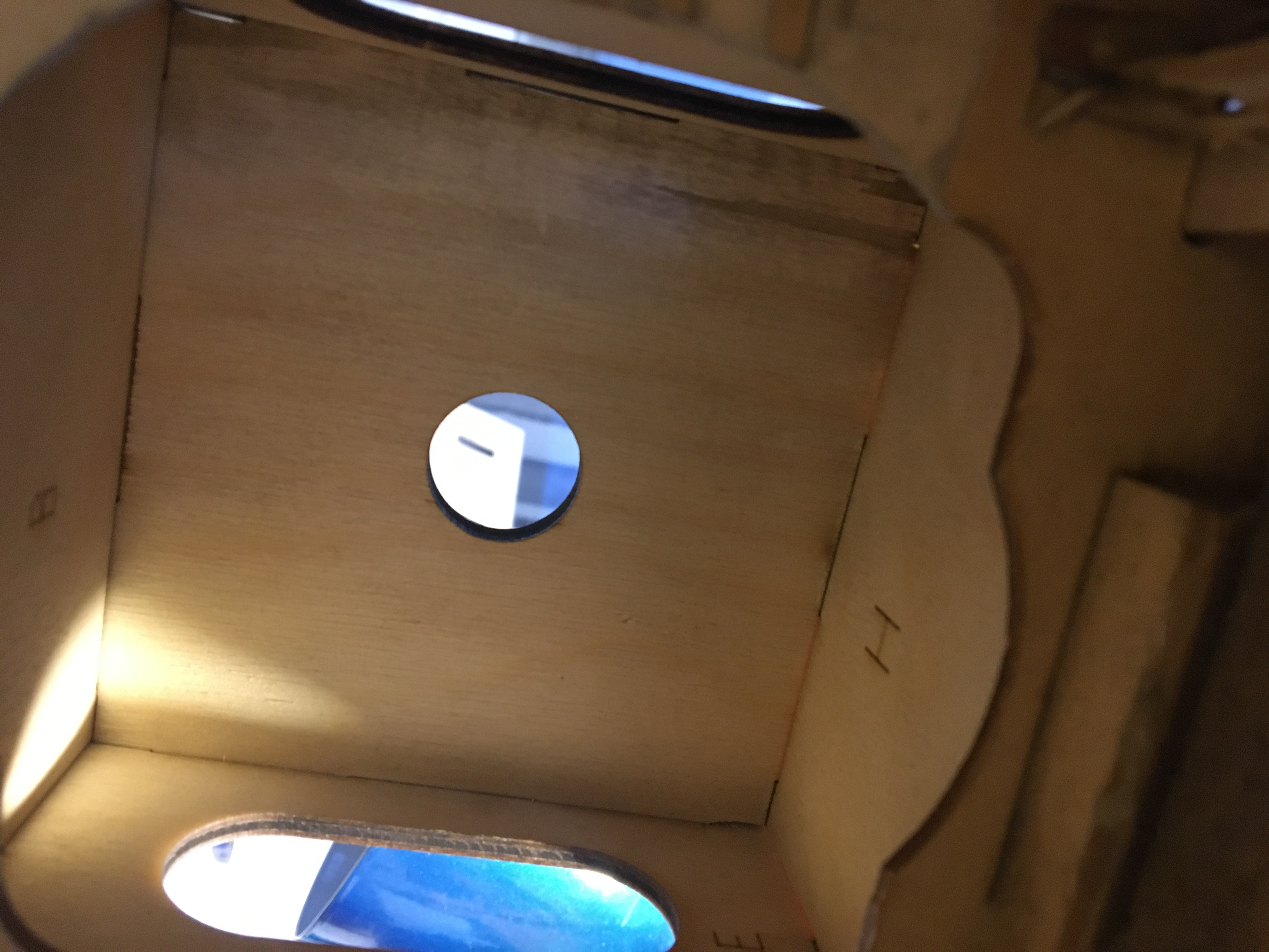

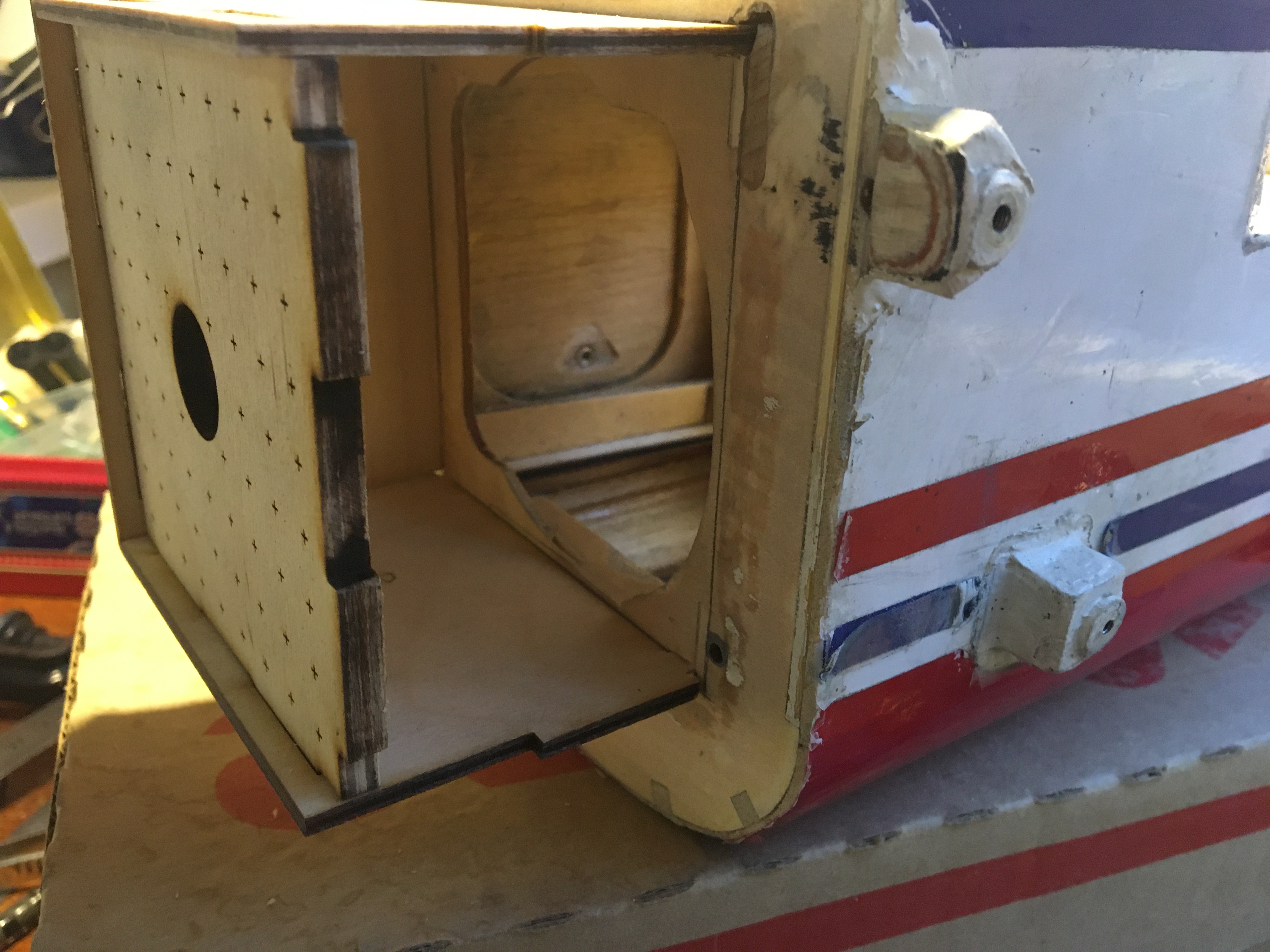

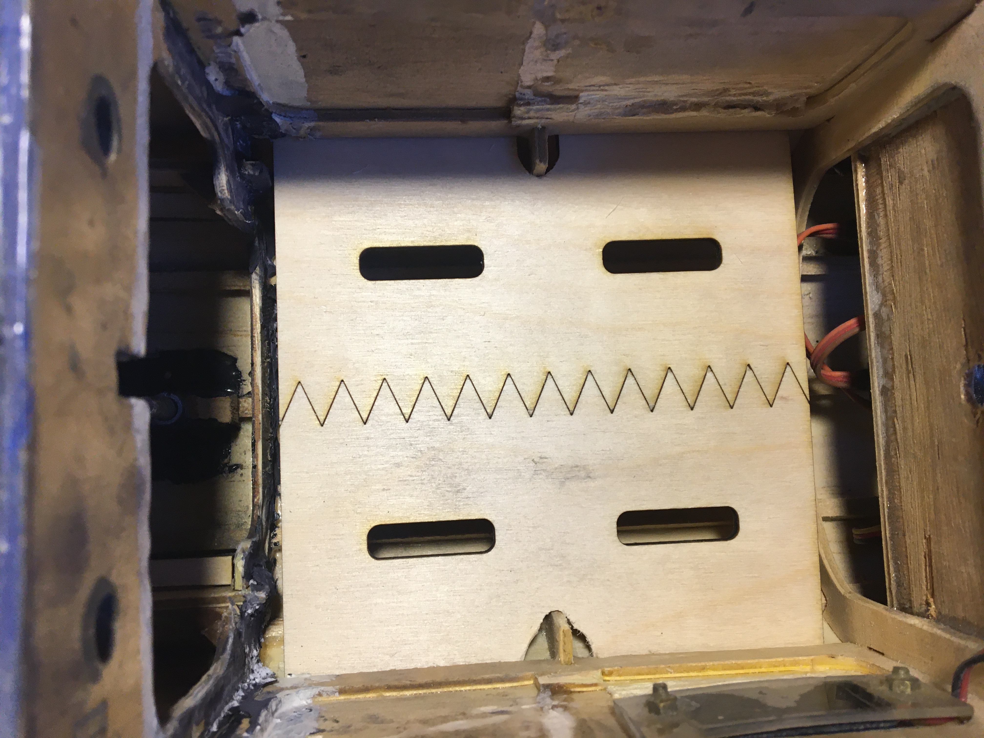

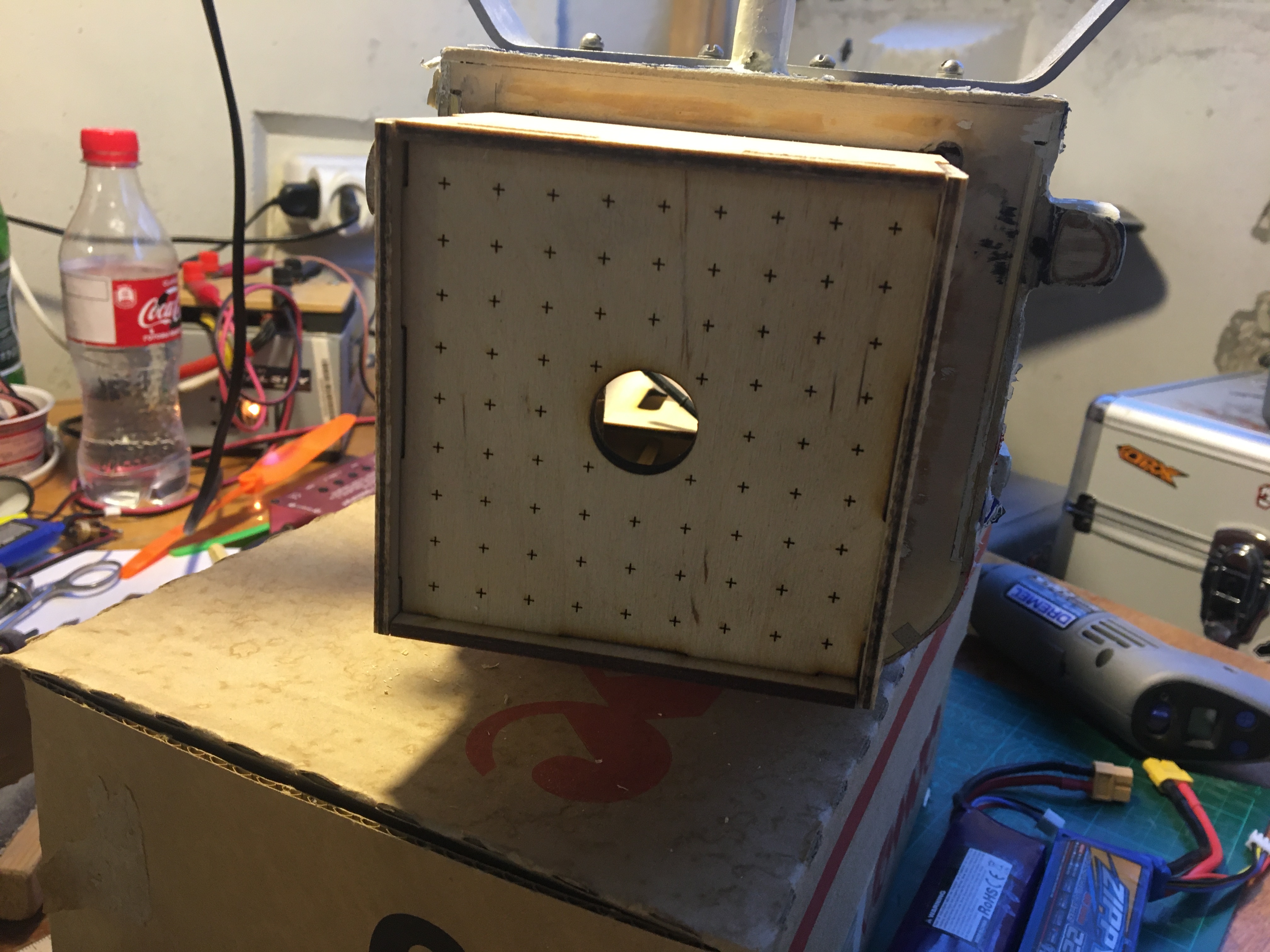

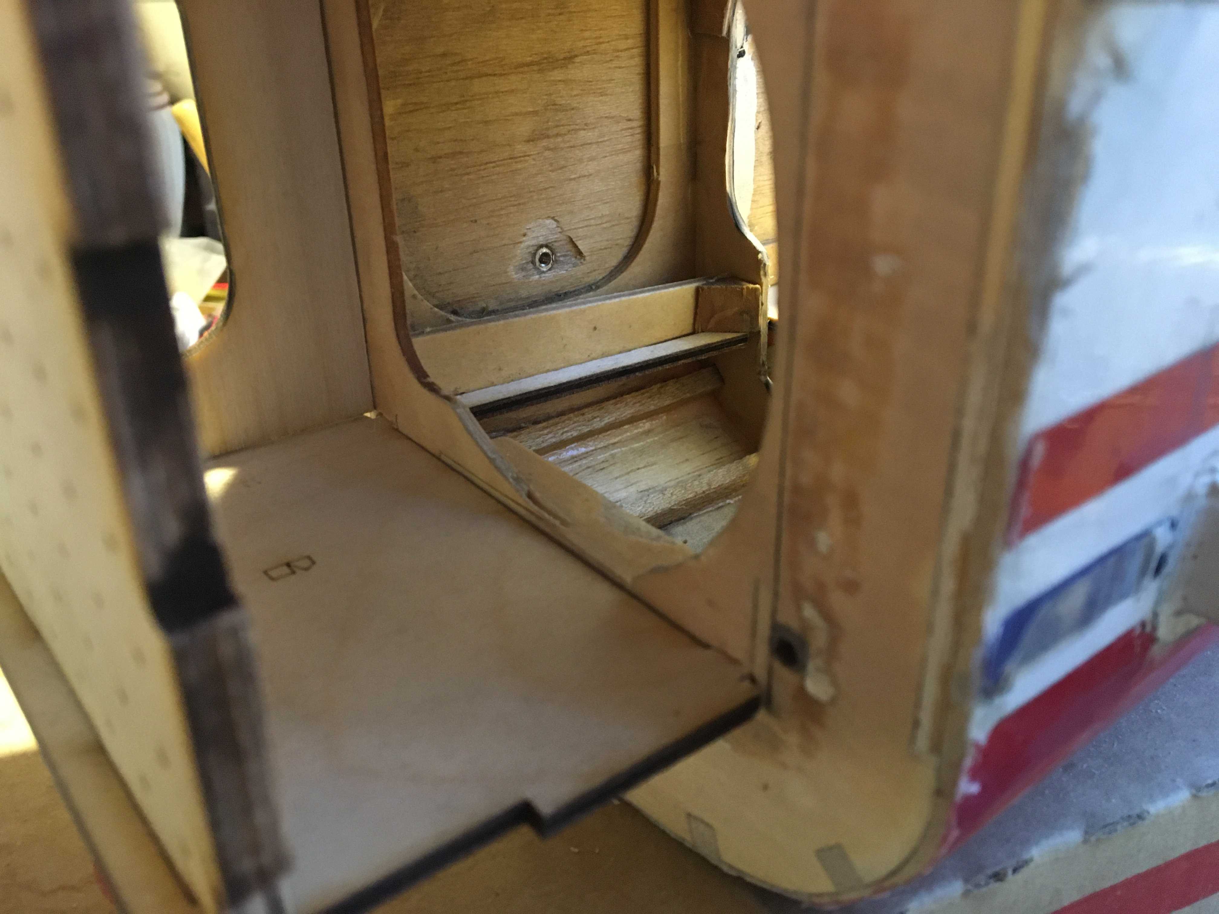

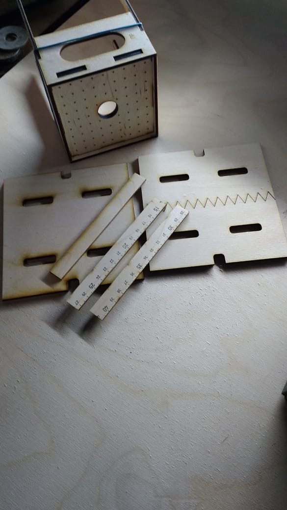

Была разработана новая моторама или моторбокс. Чертеж выслан одному другу (Геннадию Ш) со станочком. И очень быстро нарезана из фанерки 3 мм и 6 мм.
После оплаты и получения в очумелые ручки, началась примерка и подгонка на модель.

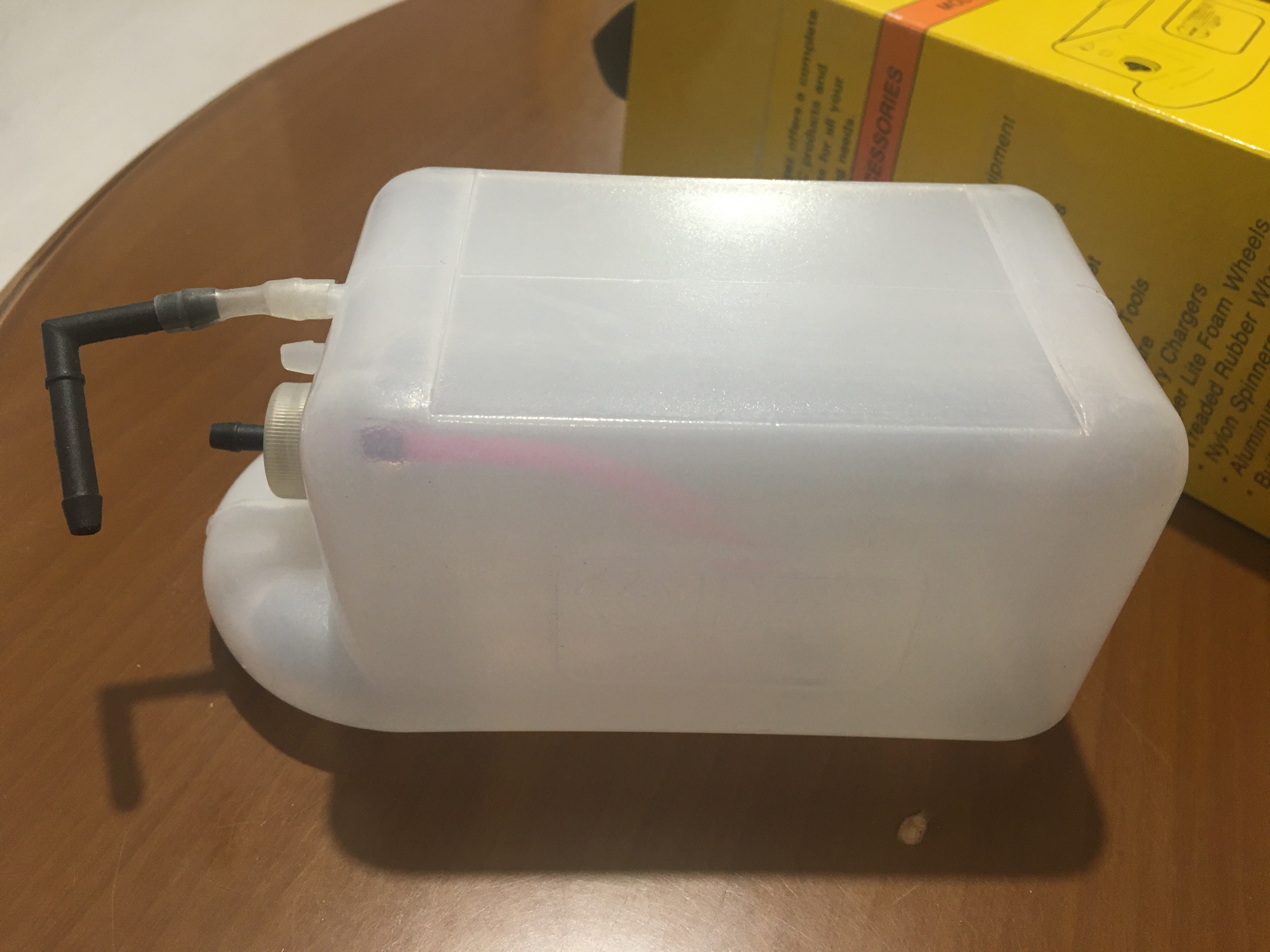

Найден бак в загашнике. После примерки бака, принято решение установить новую площадку под бак, а сам бак расположить почти в районе ЦТ - над крылом. Где-то там же будет батарейка и приемник. Площадку решил сделать из двух половин.

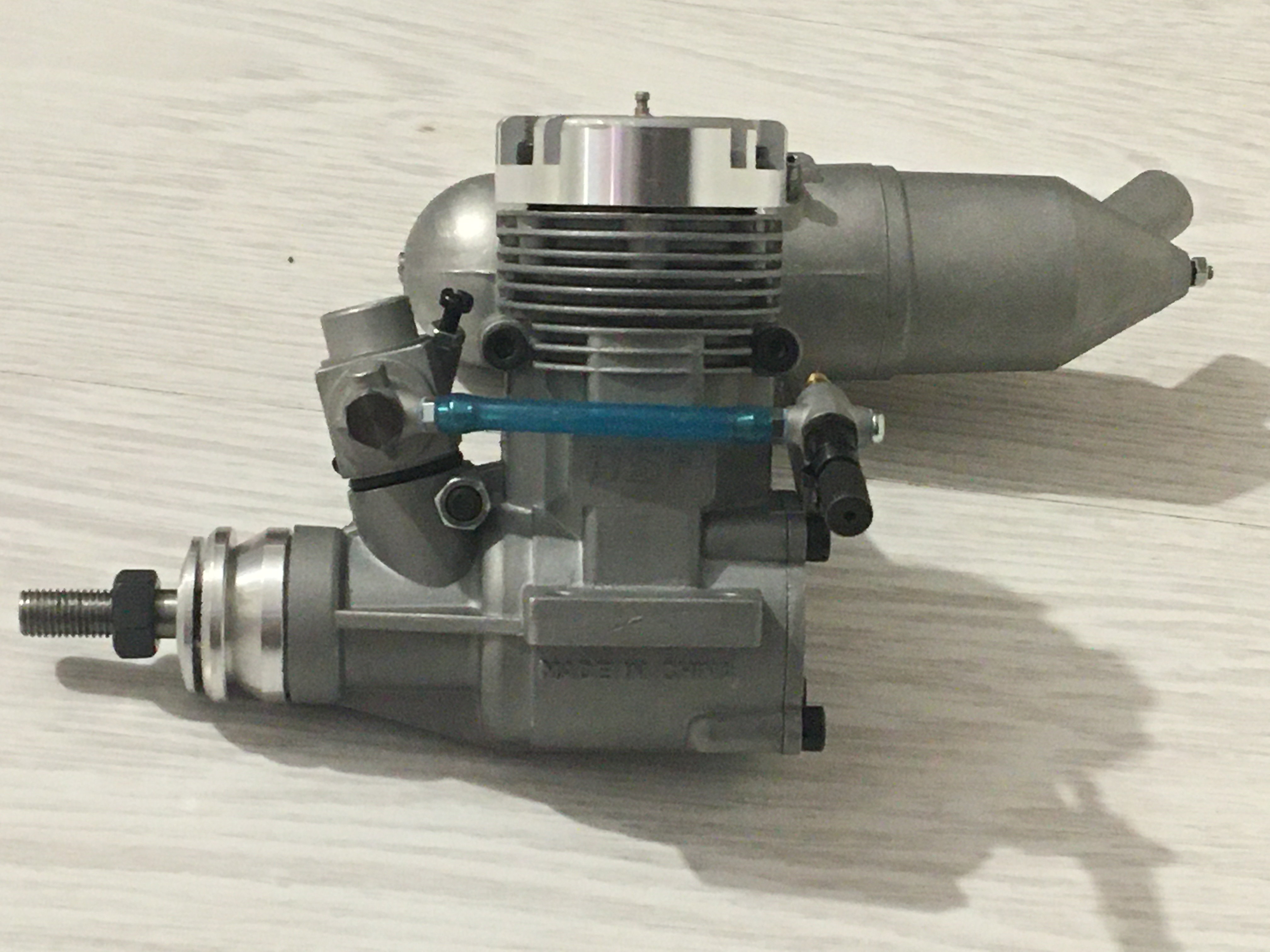

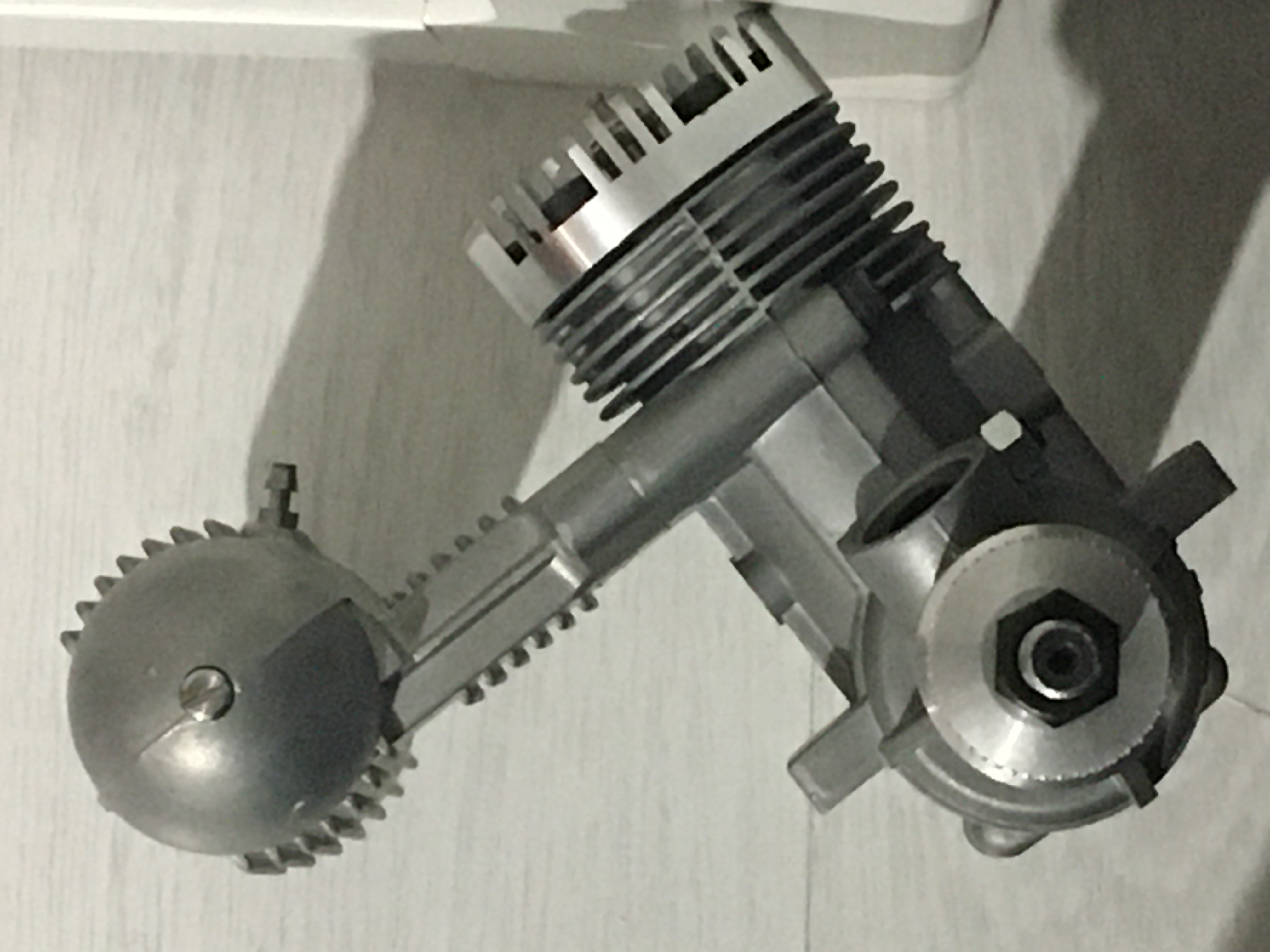

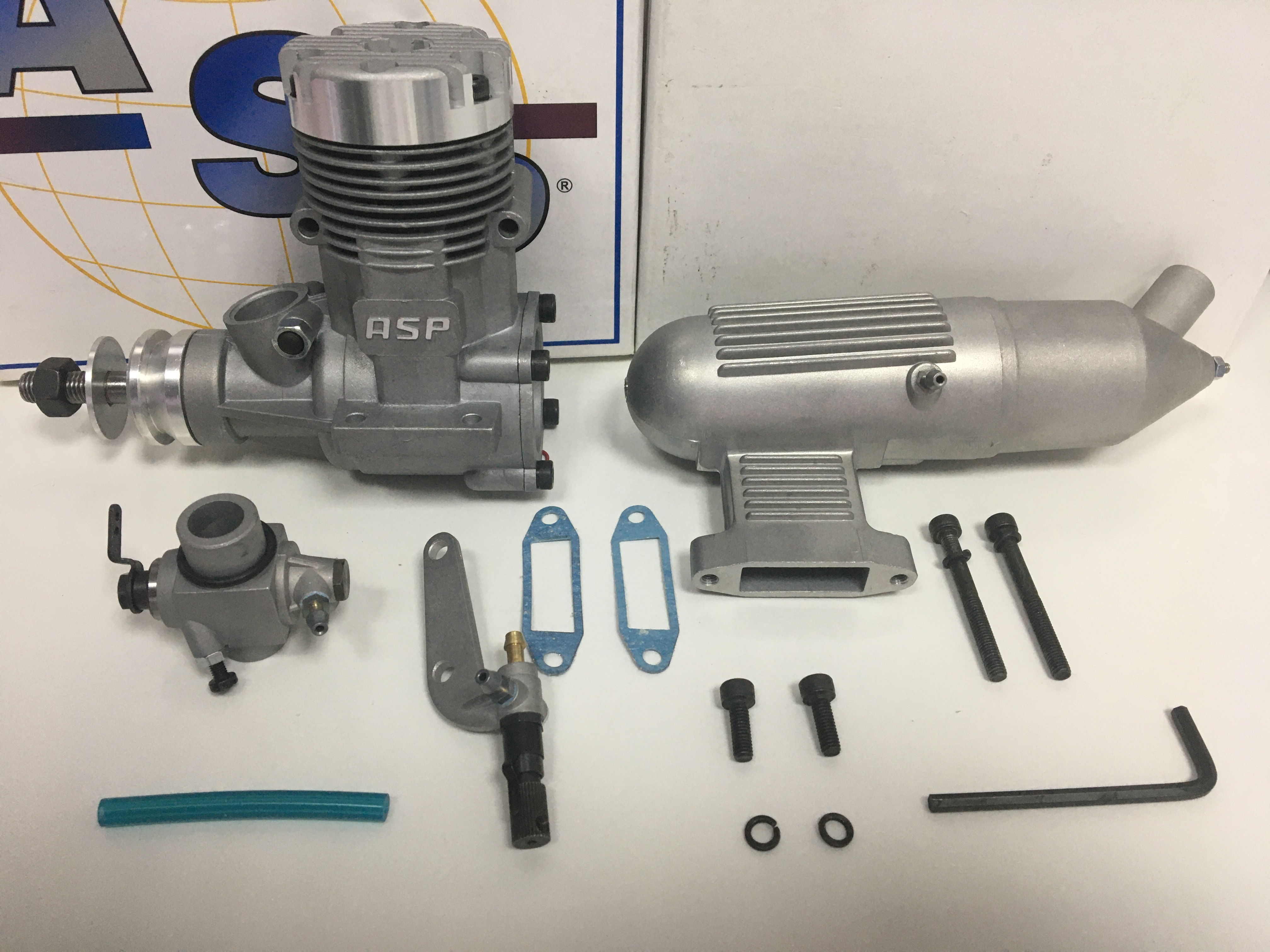

Приехал движок. Я делал несколько попыток найти к нему инструкцию. Когда достал родную инструкцию, то стало понятно, почему нет такой. Один лист и с двух сторон китайские иероглифы.
- Сообщения: 1211

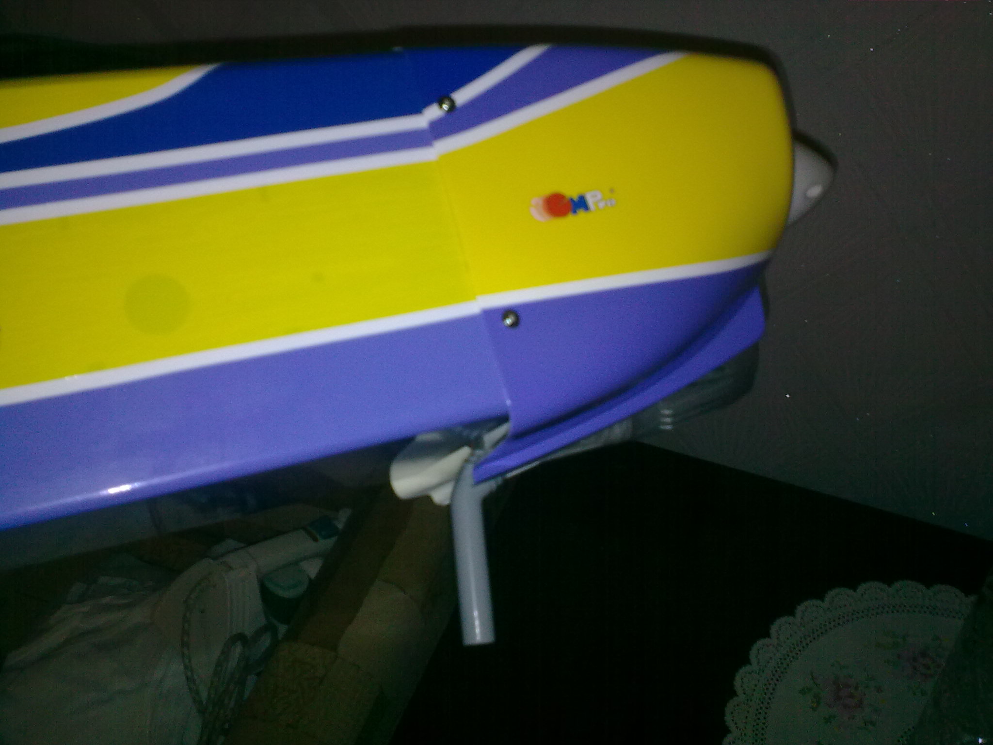

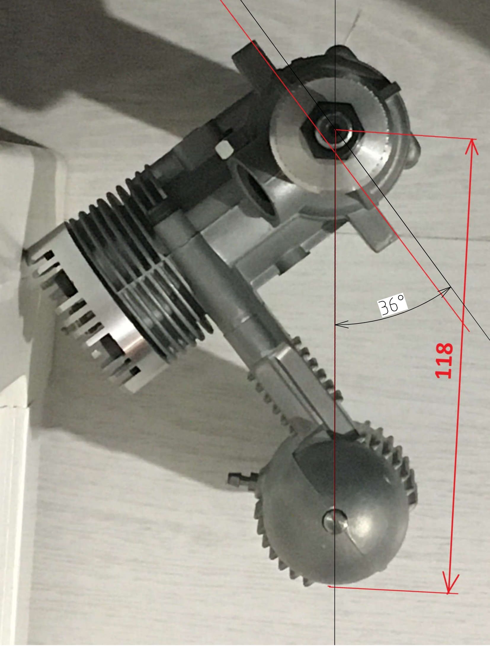

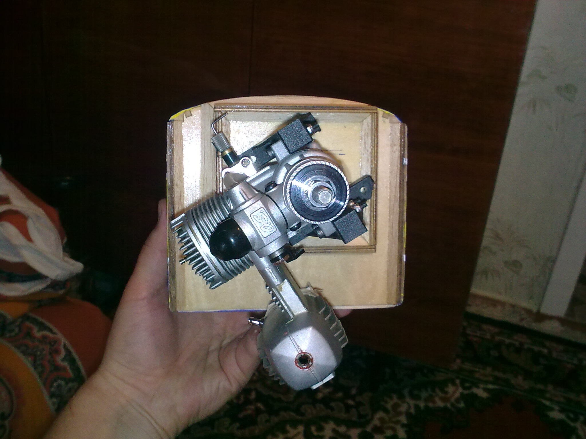

Поигрался с мотором, провел несколько важных измерений.
Самое главное - как установить. Будем ставить глушителем вниз. Таким образом масло из глушителя будет вытекать беспрепятственно и мимо всех деталей самолета. И при заправке сразу будет видно, когда бак полный - излишки пойдут через глушитель.
В среднем диаметр капота 200 мм. Но ближе к хвосту он неравномерно заужается. Придется пилить окно под глушитель. И лучше, как мне кажется, пилить его ровно в ДП снизу.
Саша, решение верное!
Я так же делал на своей Катане, чуть сложнее с разметкой выкоса и осевой, зато очень компактно и естетично выглядит. Это учитывая, что капот Катаны приплюснутый

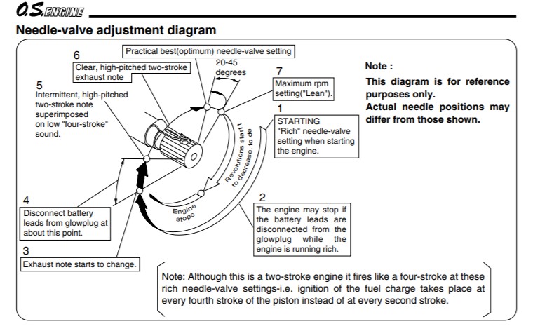

Не пойдут. Точнее пойдут но не сразу.aaz38 писал(а):когда бак полный - излишки пойдут через глушитель.
Это же АSP, Саша:good:aaz38 писал(а):Приехал движок. Я делал несколько попыток найти к нему инструкцию. Когда достал родную инструкцию, то стало понятно, почему нет такой. Один лист и с двух сторон китайские иероглифы.
Да и у OS MAX не лучше.
На Дизайне в закрытых темах описывали алгоритмы настройки и обкатки.
У нас что, никто не летает на ДВС?! Ты меня извини, но по моему этим проблем не будет. На Як-54 разве не такой стоит?! Или ты сам хочешь покурить мануал ???
Это точно! Но как заполнит конус, что в глушителе, перегородка, сразу пойдёт!Алексей Арчаков писал(а):Не пойдут. Точнее пойдут но не сразу.aaz38 писал(а):когда бак полный - излишки пойдут через глушитель.
- Сообщения: 2277
У оса большая инструкция на английскомNikolai_vlg писал(а):Да и у OS MAX не лучше.
На ЯКе стоит OS95AX. Но принцип тот же :Nikolai_vlg писал(а):На Як-54 разве не такой стоит?! Или ты сам хочешь покурить мануал ???
Check that the needle-valve is closed. (Donot overtighten.)
Now open the needlevalve counter-clockwise 2 to 2.5 turns in
case of the 75AX and 2.5 to 3 turns in case
of the 95AX to the starting setting.
Open the throttle approx. one-quarter.
Apply the starter and press the starter
switch for 5-6 seconds to prime the engine.
Connect battery leads to glowplug.
Bring electric starter into contact with spinner-nut or spinner and depress starter
switch for one or two seconds. Repeat if necessary.
When the engine starts, withdraw the starter immediately.
