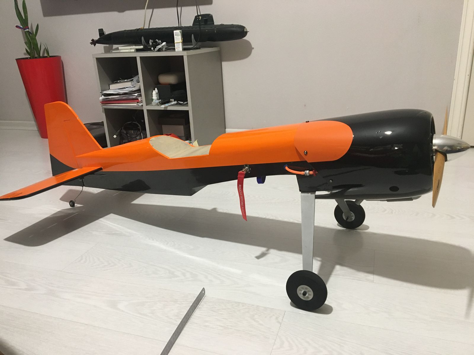

Как-то не идет сборка. Всё тормозит покраска капота, а точнее НЕпокраска капота
Три раза ходил старик к морю.. Тьфу... я три раза ходил к маляру - то его нет, то у него времени нет, то подборщика краски нет. В итоге, решил больше не ходить. И тут как раз нарисовалась возможность самому покрасить у Алексея А. на работе. Но пока опять нет возможности. Ждем-с..

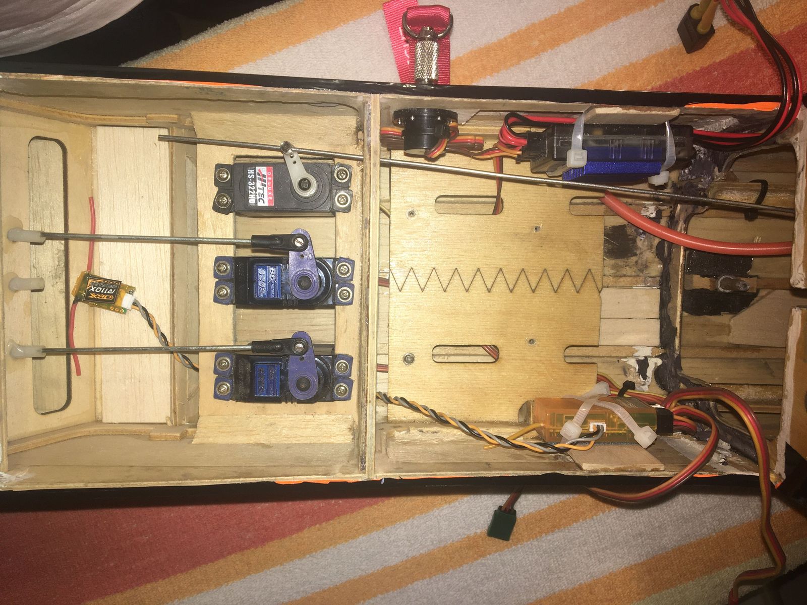

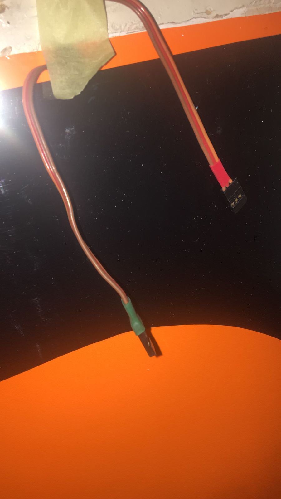

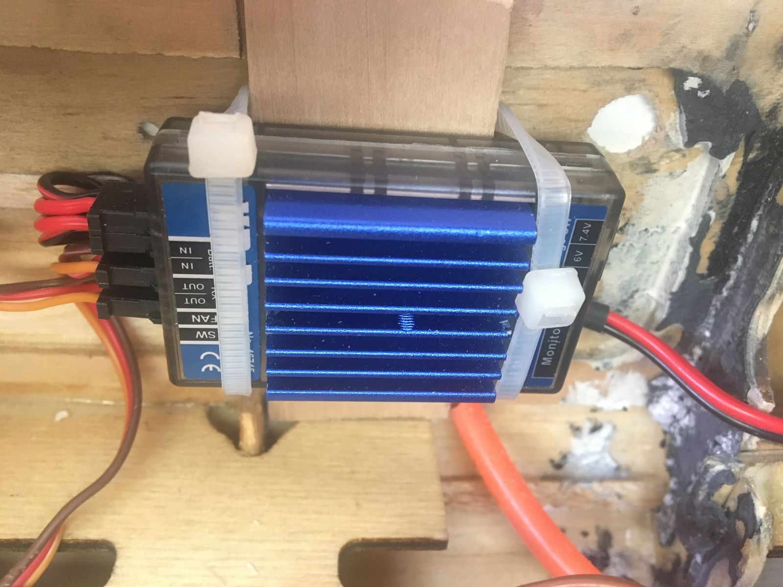

Собрал силу воли в кулак и начал потихоньку сборку. Для начала установил сервы, прописал модель в передатчик. Если каждый раз при сборке модели втыкать разъемы сервоприводов элеронов в приемник, то в приемнике могут штырьки отвалиться от платы, да и просто это неудобно делать. Поэтому сделал удлинители и пометил правый/левый - у меня элероны на разные каналы разведены. Присоединил приемник. Подключил сервы. Пытаюсь забиндить... Час пытаюсь... А не выходит. Стал искать мануал, нашел ссылку на ХК, читаю описание, а там нет моего протокола! Есть следующий - DSMX, а надо DSM2 Версия приемника v3, а предыдущая v2 поддерживала оба протокола. Пришлось снимать приемник, ставить 6-канальный старый. Но зато сателлит забиндился, будет дополнительная страховка, да и антенн больше и расположить их можно под разными углами. Установил на место систему бортового питания с выключателем. Тут сложностей не возникло. Далее надо установить топливную систему.
И покрасить капот. Для этого надо идти и заказывать краску в малярный магазин.

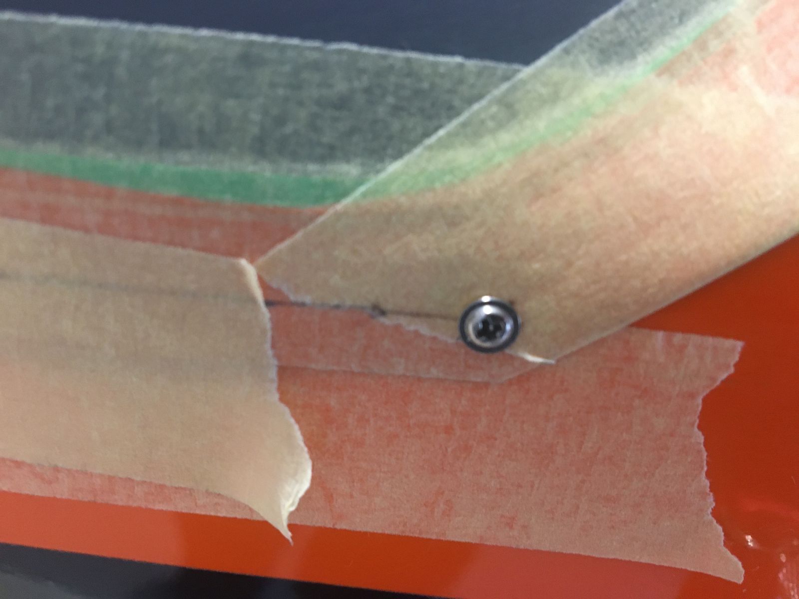

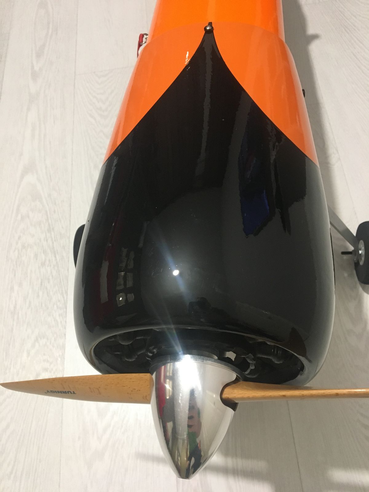

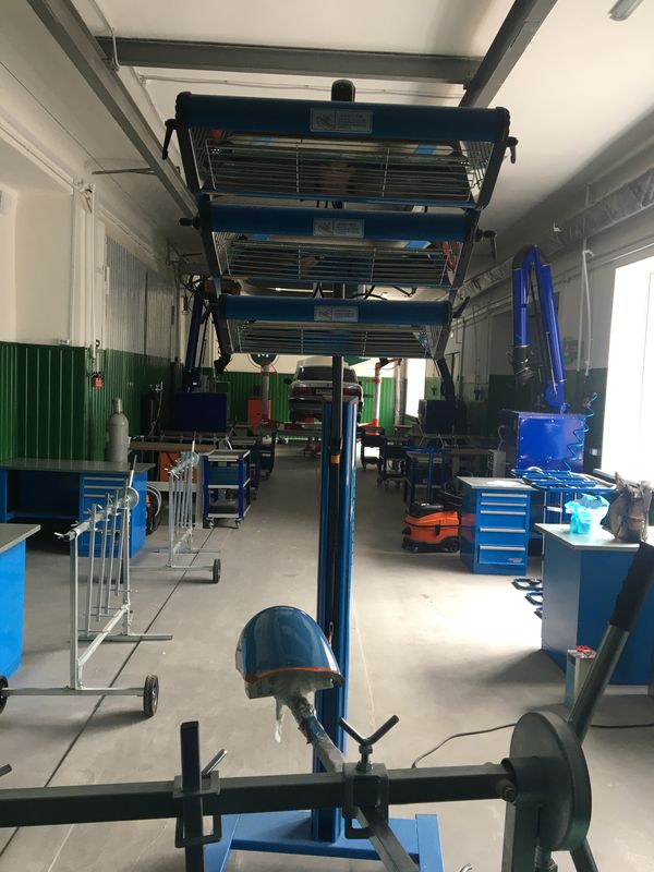

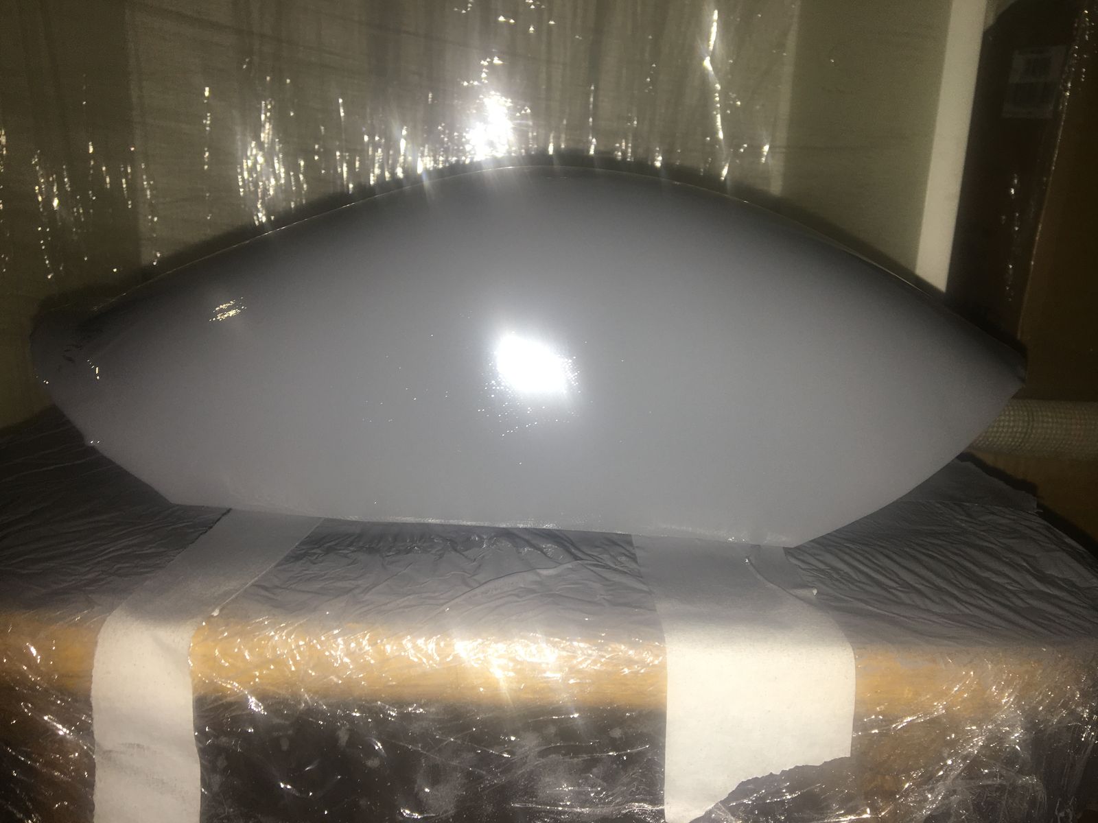

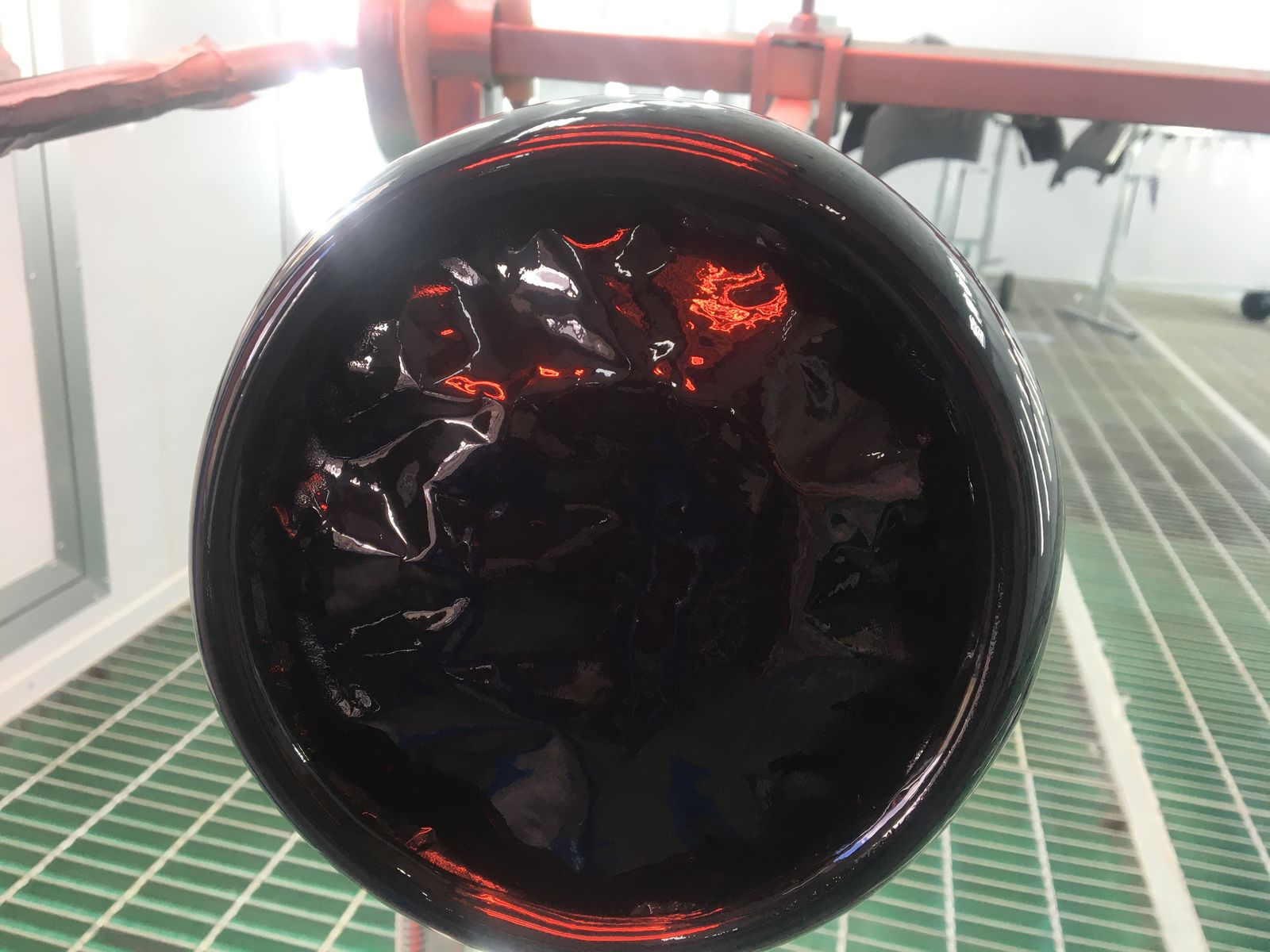

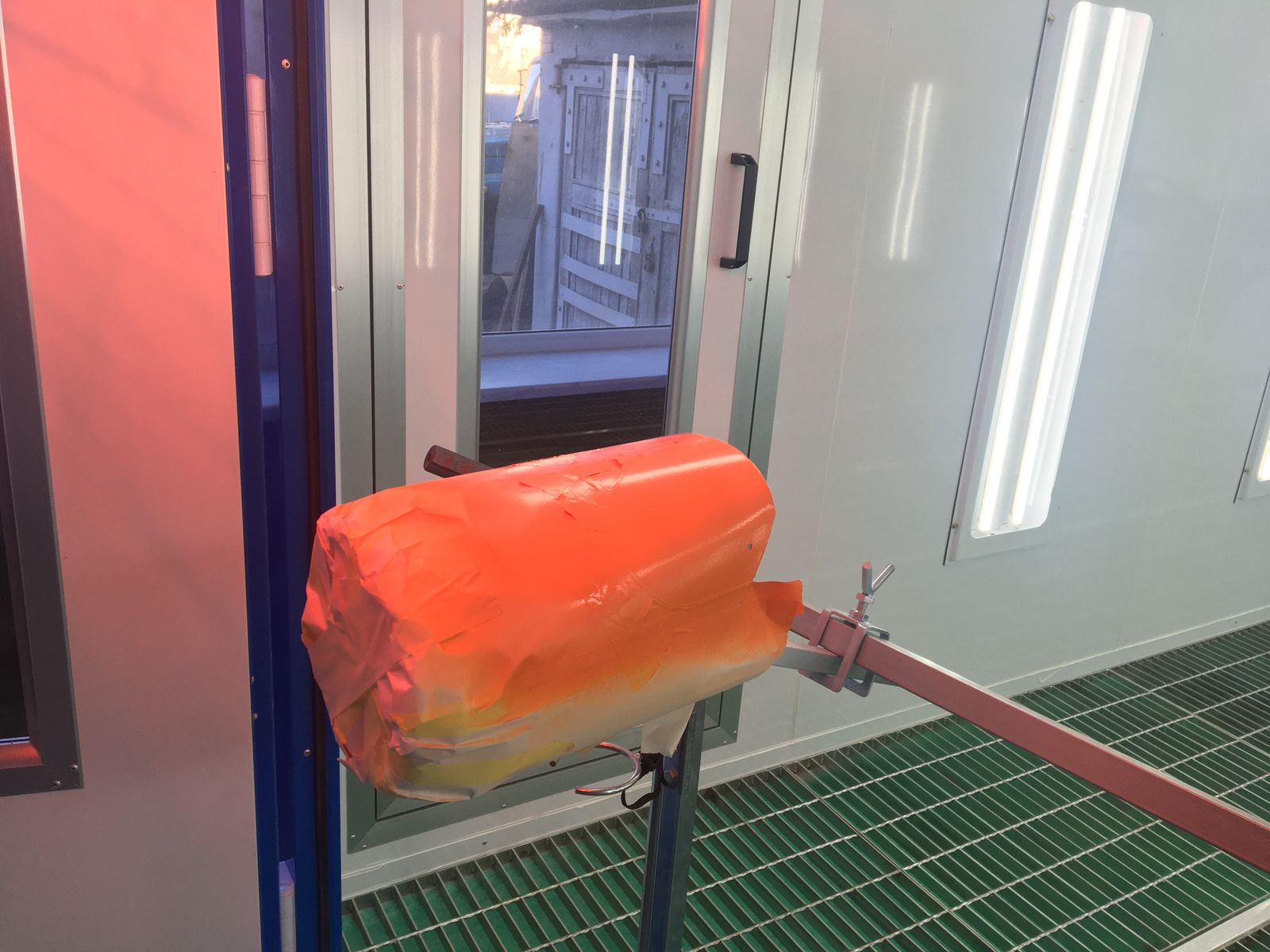

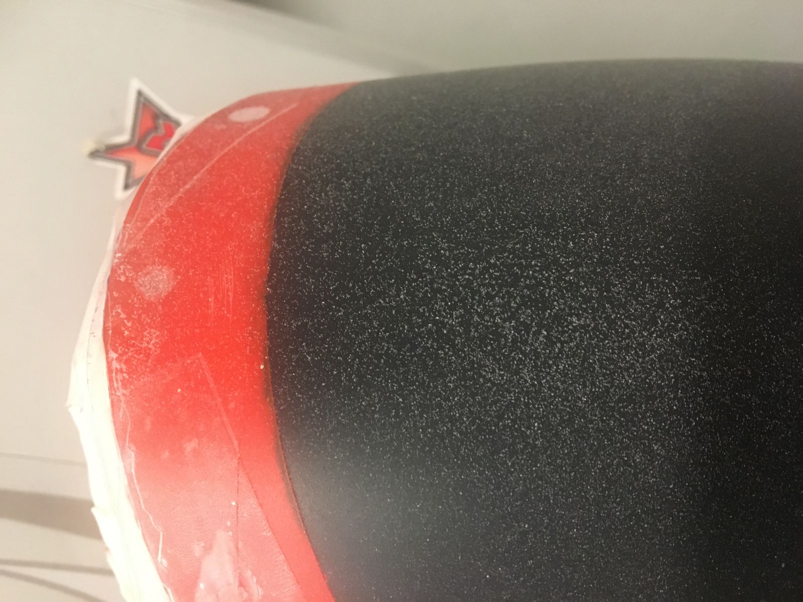

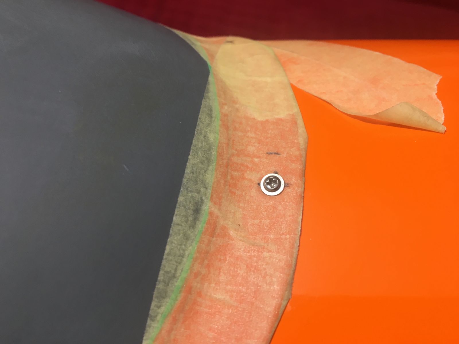

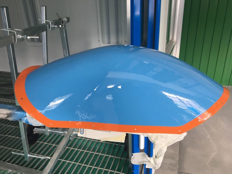

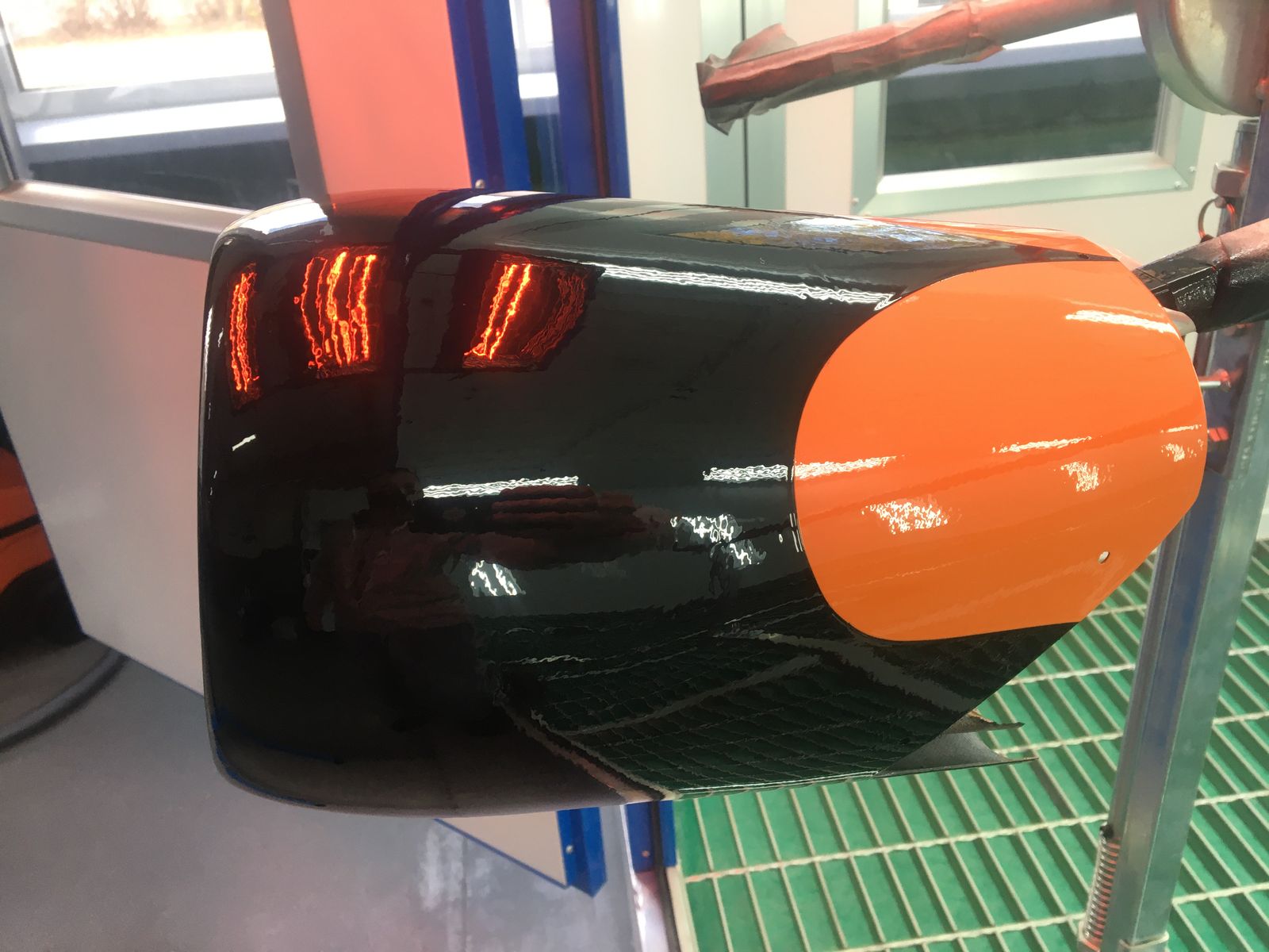

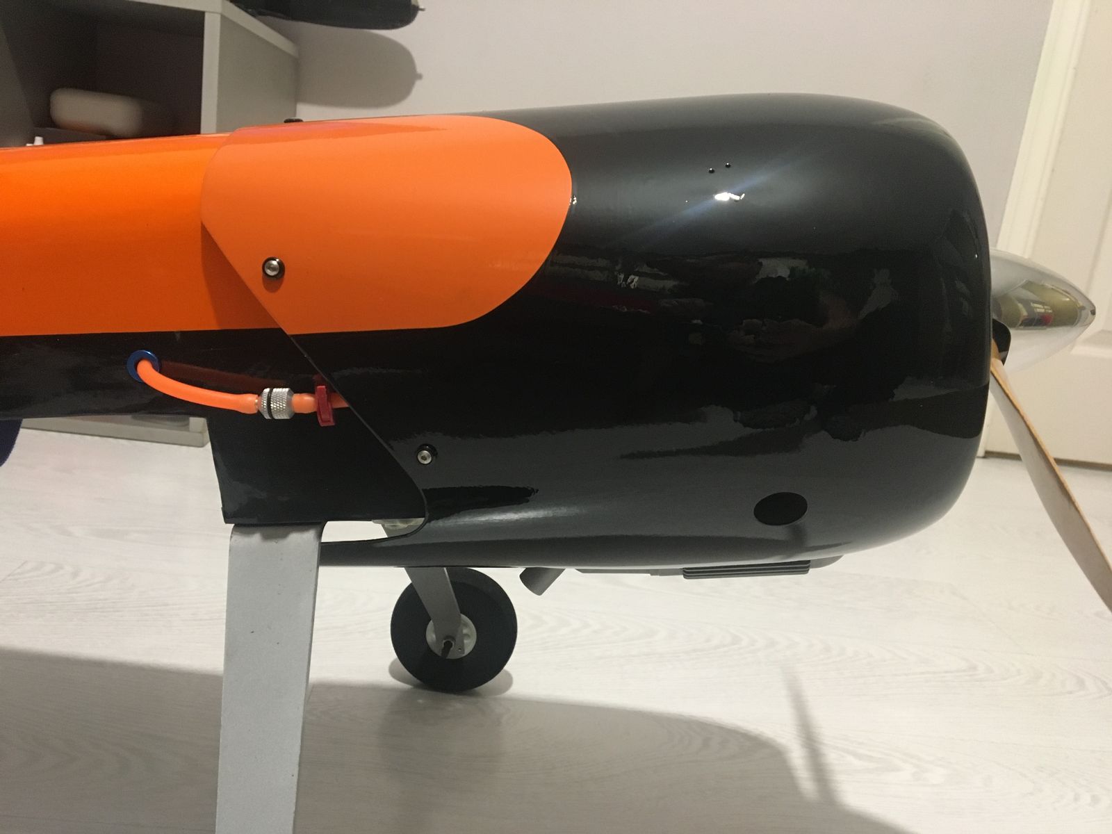

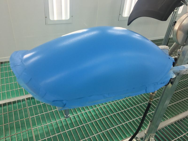

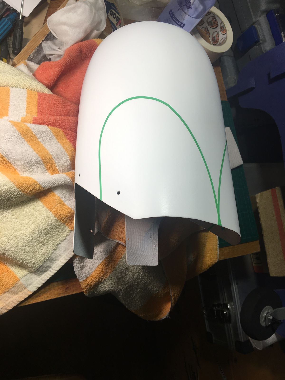

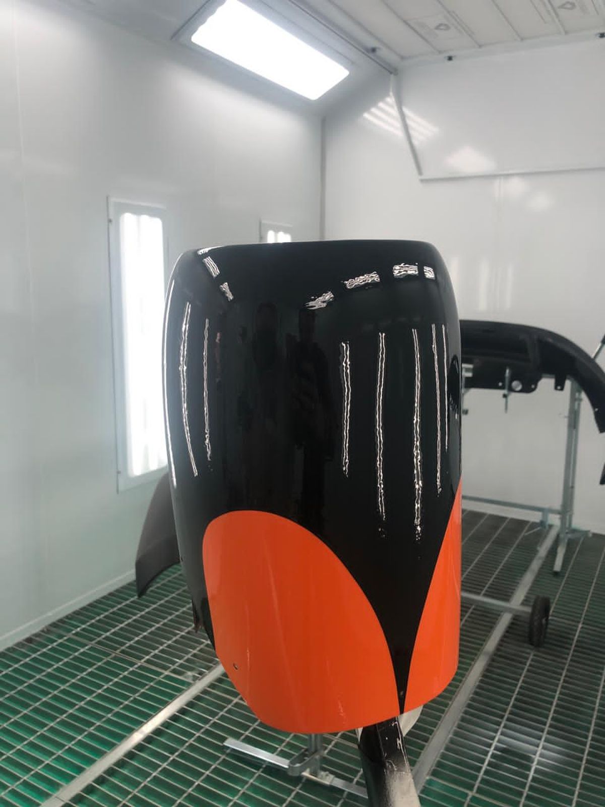

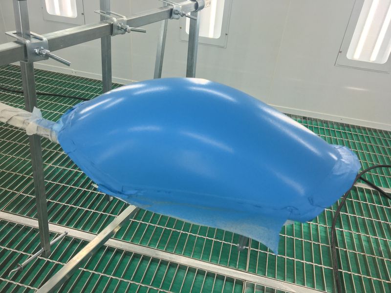

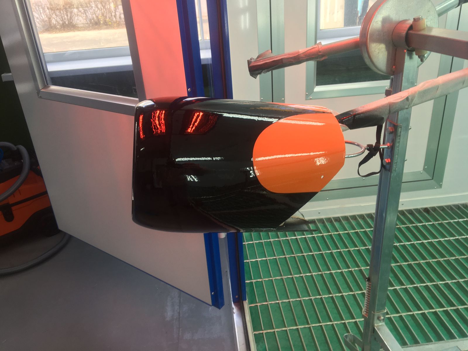

Добрался я к товарищу А.А. Заказал предварительно краску, лак двухкомпонентный в автомобильно-красильной конторе.
Купил специальный скотч 3 мм для контуров (зелененький на фото).
Освоили с Алексеем современную технику для окраски - окрасочная камера, сушилка и прочие прибамбасы. Ну как освоили... разочек покрасили. Для первого раза получилось вроде неплохо.
Процесс весьма прикольный. На будущее себе (и другим) - надо тщательнее готовить поверхность. Правильно было бы после шпаклевки-шкуровки и нескольких повторений покрасить грунтовкой-шпаклевкой для заполнения мелких дефектов. Также первое покрытие однотонным грунтом может дать картину поверхности по отблескам. Я опробовал эту технологию на буксире-спасателе. Самое главное - не лениться и выводить все мелкие дефекты и зашпаклевать все мелкие пузырьки и трещинки. Переходить последовательно от крупной шкурки к самой мелкой.
После покраски цветом поверхность была шагреневой. Лак дал отличное покрытие. Я доволен.

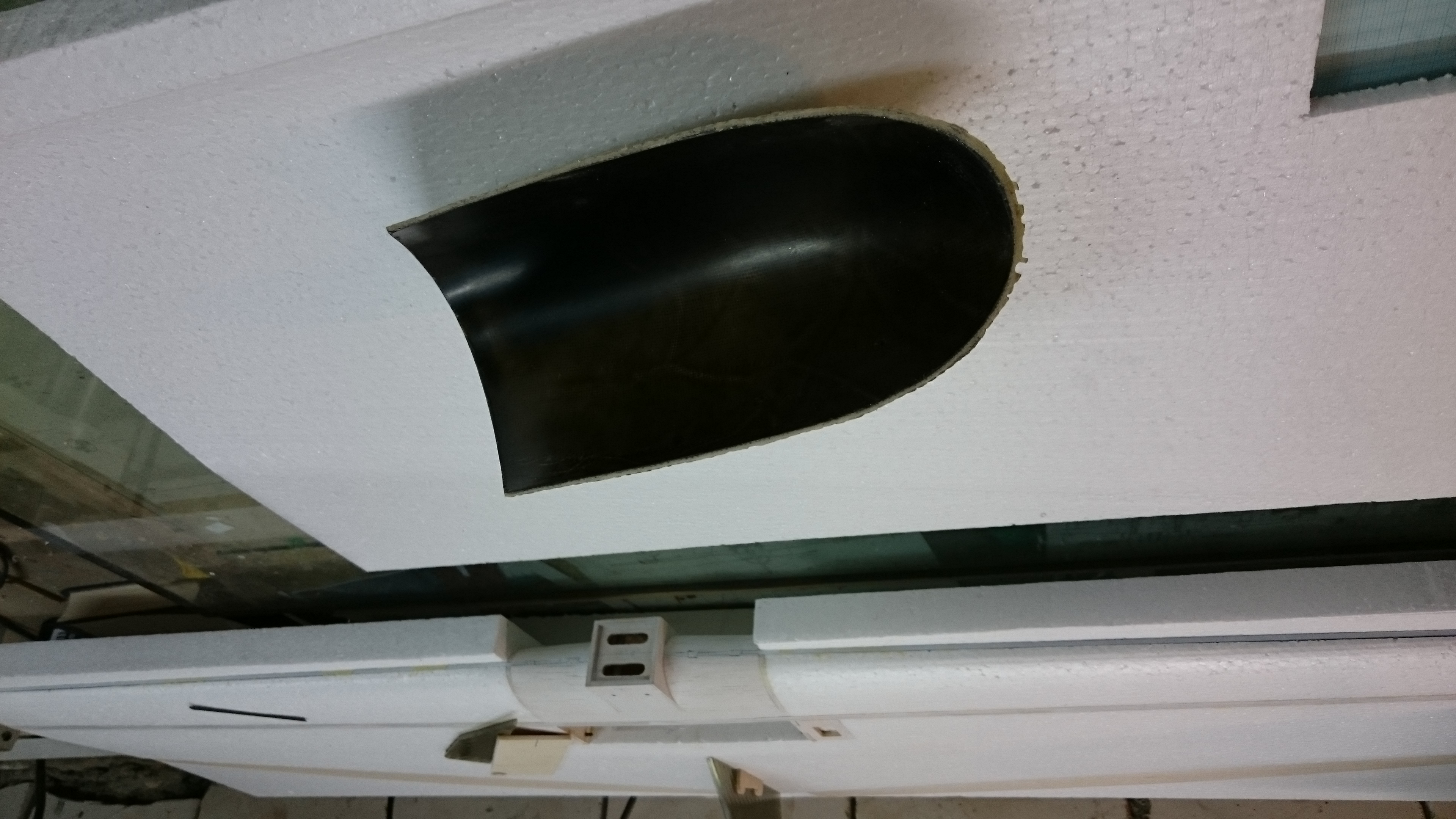

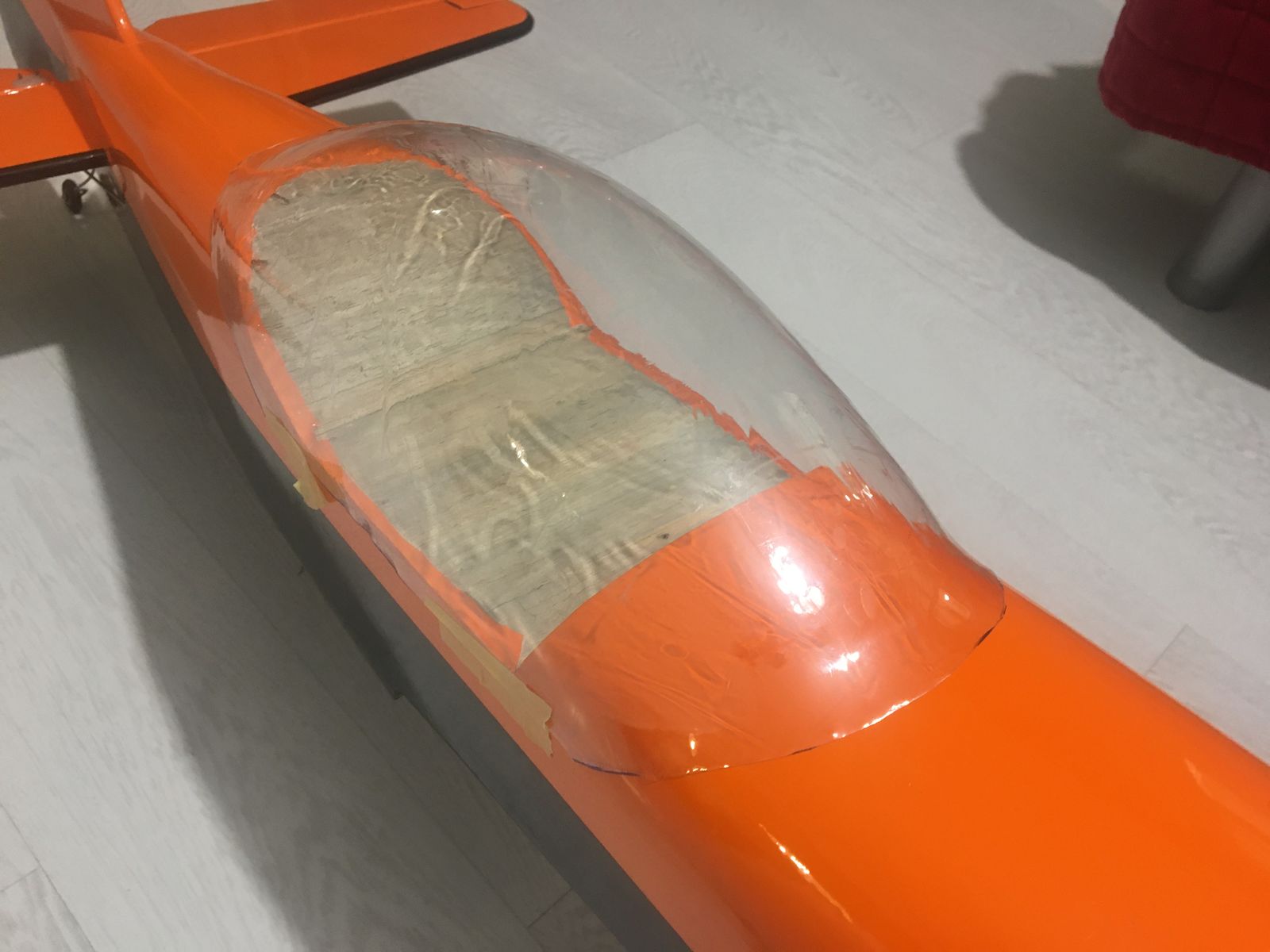

Следующий этап - изготовление нового фонаря. Всё уже слишком красивое для старого фонаря. Буду пробовать разные технологии.

Чтобы иметь предварительную картину поверхности вполне достаточно использовать сухой проявочный порошок , гораздо важнее в процессе подготовки правильно подбирать зернистость наждачки ,особенно для темной краски, шаг должен составлять 30-50 единиц , например зачистили 100-й , следующая должна быть максимум 150-ка но не 180-ка или 220-ка . Даже если удастся спрятать риски лишним слоем грунта или жидкой шпатлевки перечистив затем мелкой наждачкой , со временем все это просядет и риски будет видно уже на ЛК покрытии .
- Сообщения: 2279
Re: Hobbico Sukhoi SU31
Сереж, ну согласись, что мы оч круто его покрасили!
А за порошок отдельное спасибо. Надо будет попробовать!
- Сообщения: 248
Оч круто , в такой камере по другому не покрасишь .
Выглядит супер! Что за краска? Лак?
- Сообщения: 1211
Краска автомобильная, марку не знаю, заказал замес цвета.A-street писал(а):Выглядит супер! Что за краска? Лак?
Лак такой:

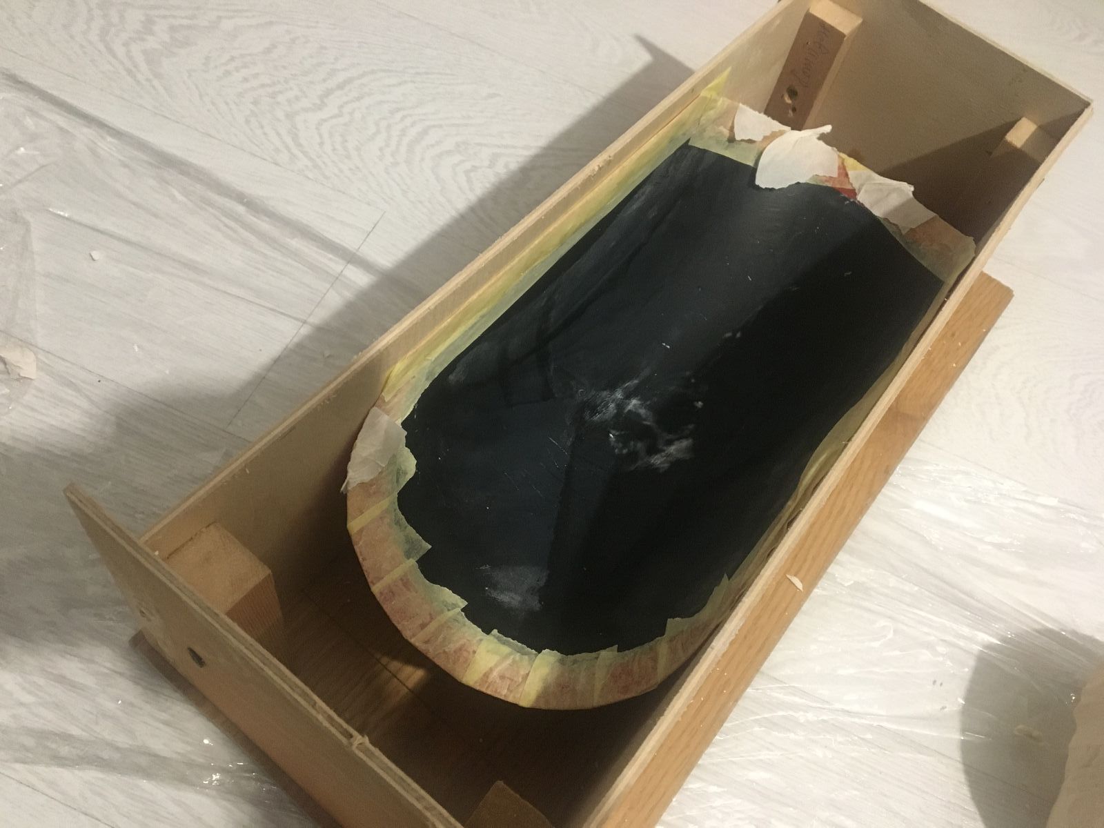

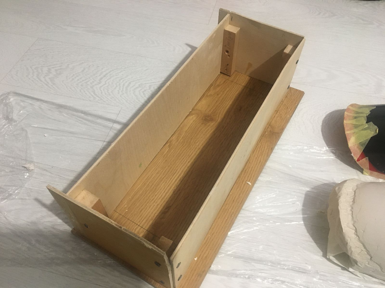

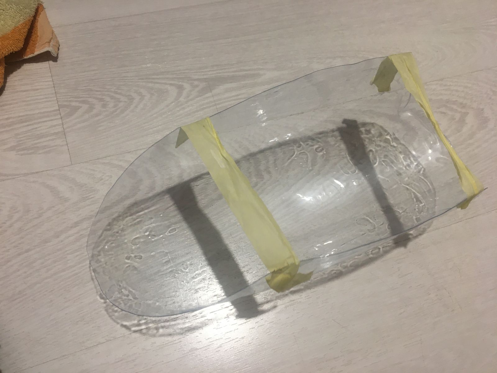

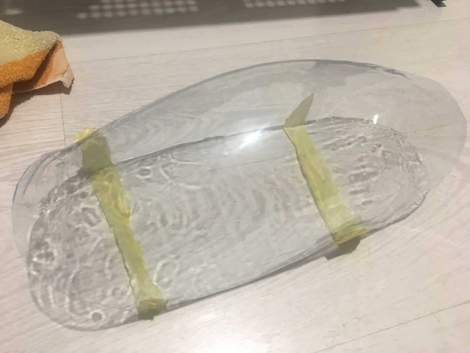

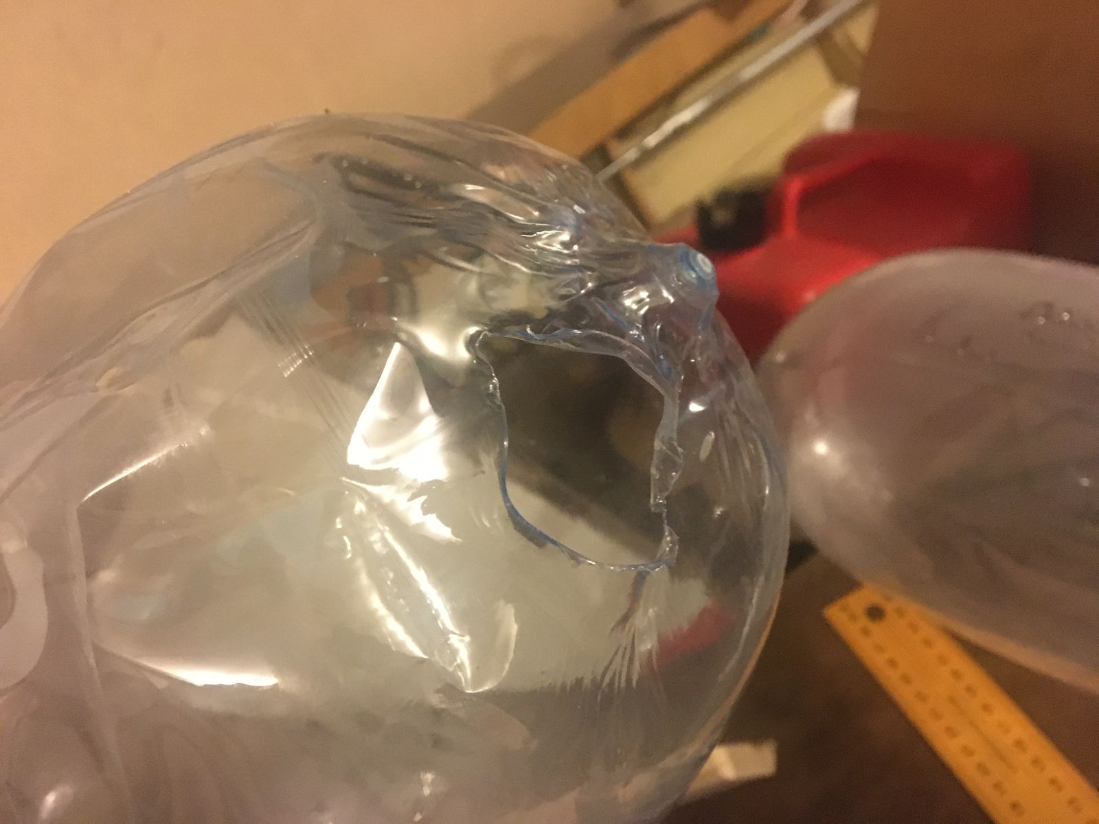

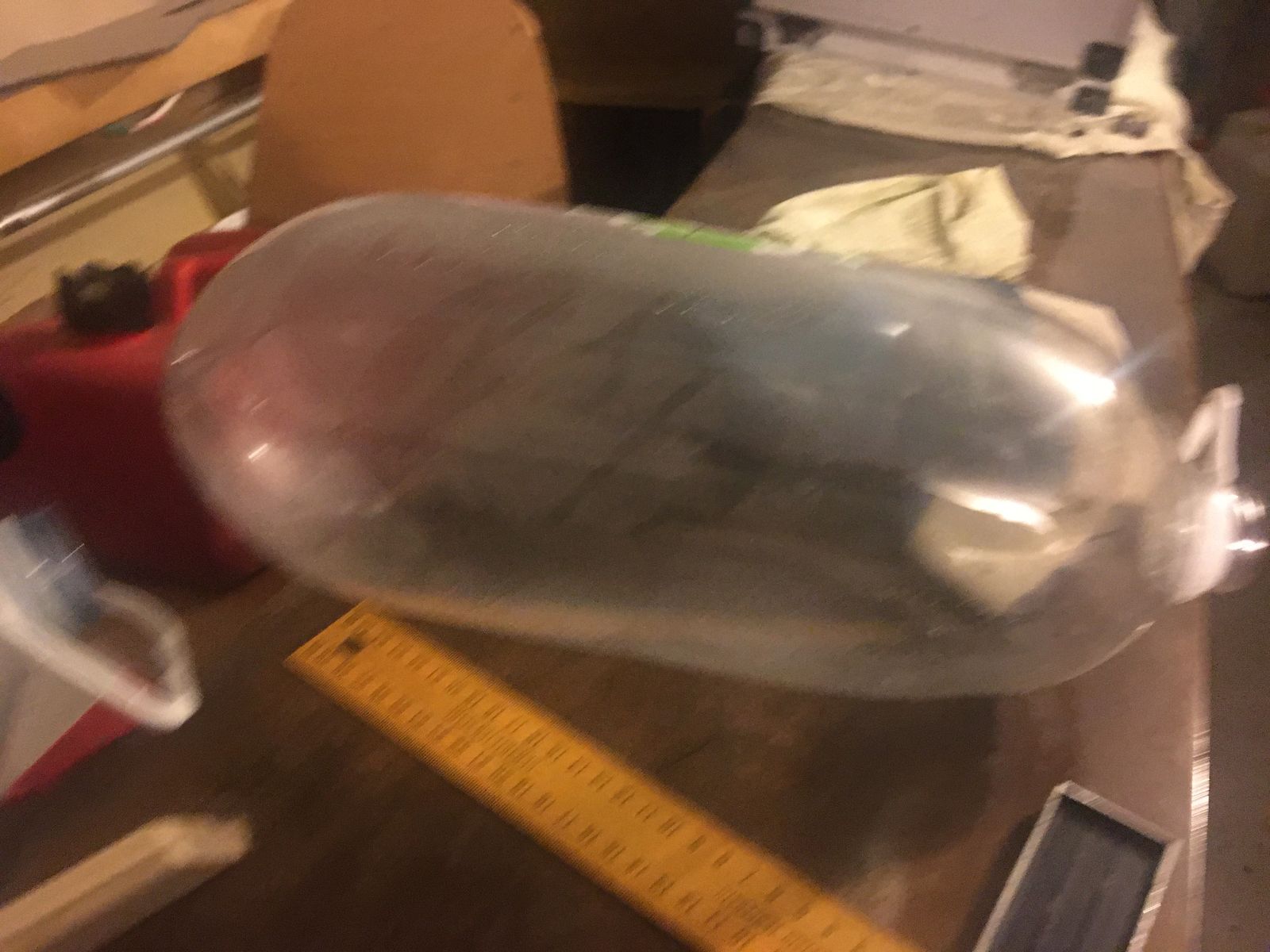

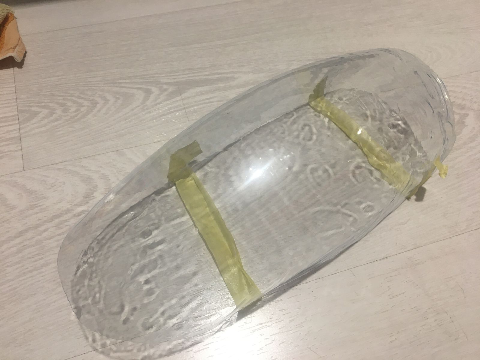

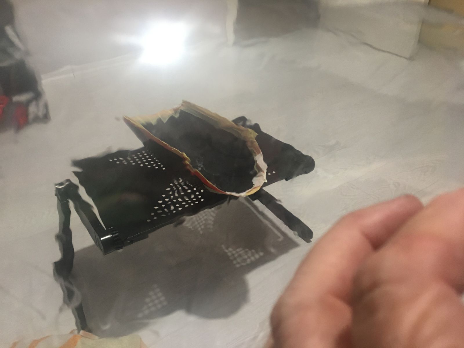

Итак, технология изготовления фонаря номер раз: натягивание глаза на ж.. бутылочная технология.
Для изготовления нужно иметь модель. Вариантов изготовления несколько: из куска дерева, из гипса и т.д.

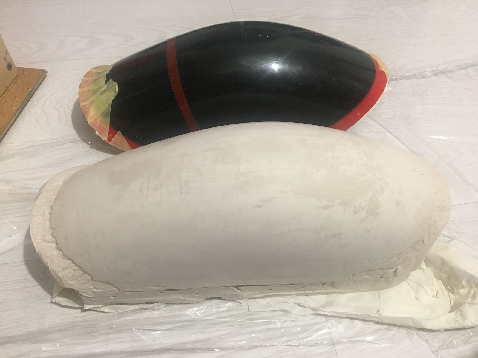

Т.к. у меня в наличии есть фонарь, то решено было делать из гипса. Всего-то надо залить в фонарь гипс. Но форму фонарь держать сам не будет, поэтому был изготовлен ящик. Купил 2 пакета по 3 кг гипса. Развел сразу 3 кг, воды налил наугад, как раз почти весь пакет замешал. Но немного не хватило. Второй заход получился чуть гуще, накосячил немного. Следующий этап - запихать болван в бутылку. Были приобретены сначала 5 литровые бутылки с водой разных производителей. Куплен вентиль безкамерной шины, вставил в пробку от бутыли. Накачал 1,5 атм в бутыль и стал греть феном до увеличения размеров и разглаживания рисунка. Одну бутылку перегрел локально - она неслабо бахнула. Вторая бутылка была чуть перегрета со стороны горлышка, сорвало крышку. Хорошо, что я делал это в гараже - разрушений нет. Дальше довольно просто, надо греть феном до полного разглаживания. Но есть нюансы.
1. Бутылка изначально должна быть без царапин. Желательно и без рельефа (я на вскидку не смог сообразить где такое найти).
2. Начинать надо с концов, чтобы не сдвинулась бутылка.
3. До снятия с болвана надо убедиться в полном разглаживании складок и рисунков. Первые две бутылки оказались чуть коротковаты, но я для опыта я проделал эксперимент.
Сегодня за основу была взята бутыль 6 л, купил в полиэтилене сразу пару - царапин почти не было. Вроде бы сделал всё как надо, но всё равно остались следы, но еще остались типа морщин - как-то всё не айс вышло.
В общем, данная технология подходит скорее для пенолетов. Из плюсов - малый вес. Оригинальный фонарь весит 84 грамма, фонарь из бутылки - 34. Минусы - качество сильно зависит от исходного материала, испортить в процессе очень легко.

Бутылочная технология сама по себе не так уж плоха , надо учитывать ряд особенностей при формовке деталей. Первое и самое главное хорошо получится только выпуклая поверхность , вогнутую получить очень трудно ,придется изготавливать специальные обжимы, фонарь нужно было сразу делать в размер не оставлять губу по периметру фонаря . При выборе гипса в качестве материала для мастер-модели нужно учитывать что гипс очень гигроскопичен ,сушить его придется не неделю и не две , иначе влага , выделяемая при нагреве сделает поверхность несколько рельефной . Мы в качестве материала для мастер-модели используем березу . Чтобы бутылка не сдвигалась ее нужно закрепить с тыльной стороны , мы крепим при помощи саморезов , прогреваем от краев к центру при изготовлении из1.5-ки оптимальная температура фена 230-250 градусов . А царапины убираются очень просто наждачкой 1500-2000 и затем 3М пастой 417 . К сожалению оснастка вся в моделке , сделаю фотки выложу в теме
- Сообщения: 1211
Да, возможно.стажер писал(а):Бутылочная технология сама по себе не так уж плоха , надо учитывать ряд особенностей при формовке деталей. ..
Гипс не высох, это факт. При наличии мастер-модели (старого фонаря) гипс самое технологичное решение. Пилить из дерева я не готов морально.
Вторая причина отказа от этой технологии - заготовки на пределе по размеру. Бутылки 6 л хватает с минимальным запасом по длине, при этом надо ухитриться запихнуть модель в узкое отверстие в оконечности бутылки. Возможно, бутыль может и сильнее растянуться, но после трех больших бадабумов в руках мне стрёмно сильно греть феном бутыль под давлением. Это реально за гранью разумного нарушения ТБ.
Гипсовую болванку не выбрасываю, пусть лежит и сохнет, может вернусь с еще одной попыткой.

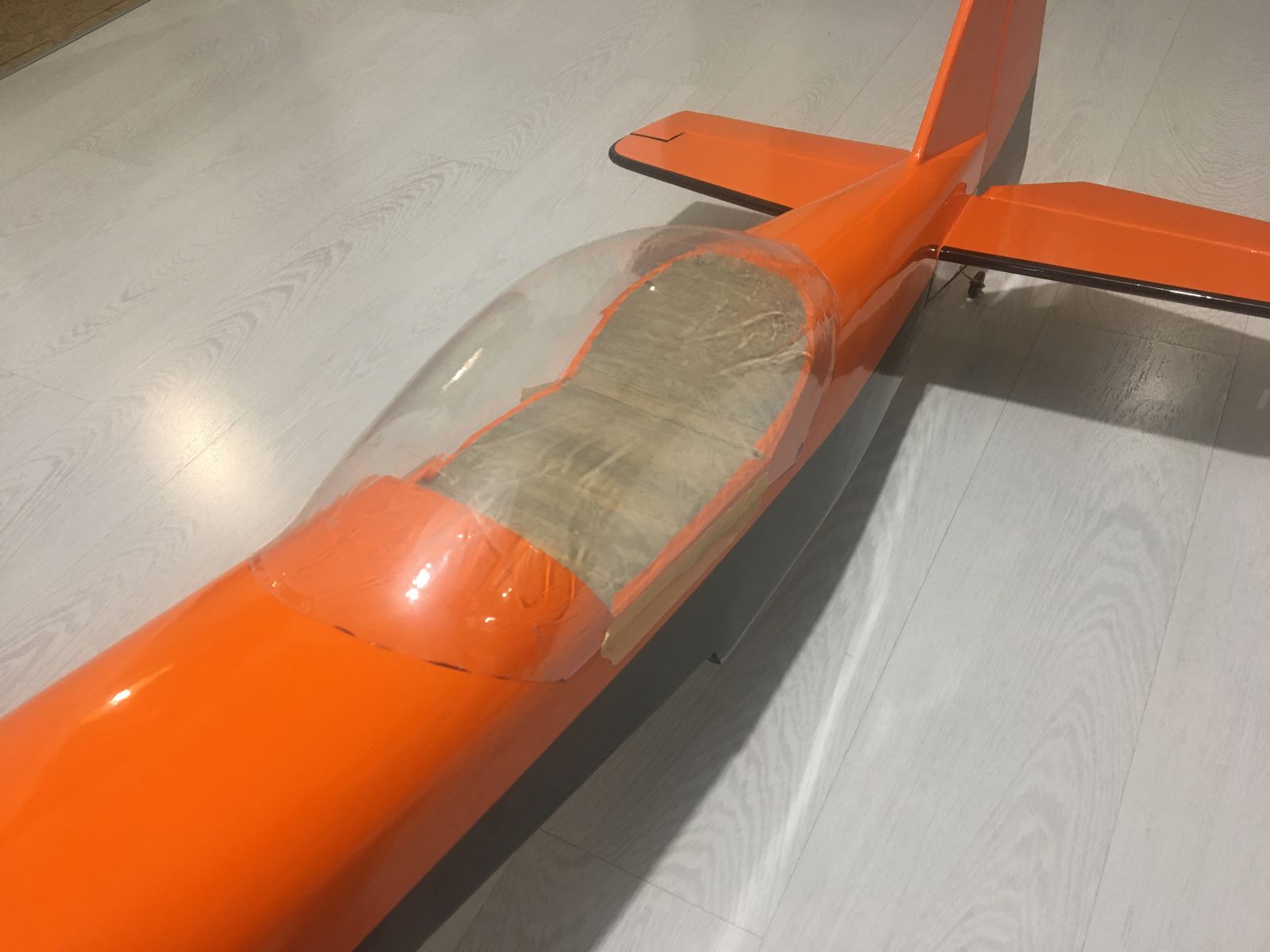

Следующий вариант - позитивная стеклопластиковая технология, т.е. выклейка на болване. Наружная поверхность будет шпаклеваться/грунтоваться, шкуриться и краситься. И даже лакироваться.
Было бы неплохо выкладывать пошаговые фотоинструкции по модельным технологиям. Я таких нюансов не знал.

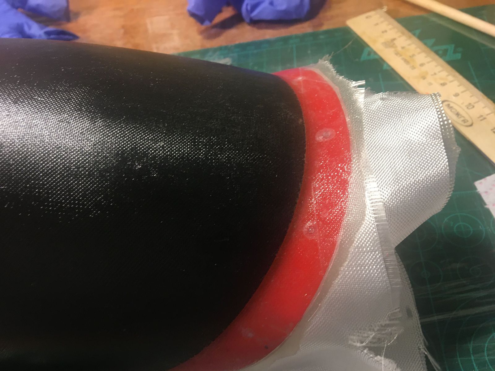

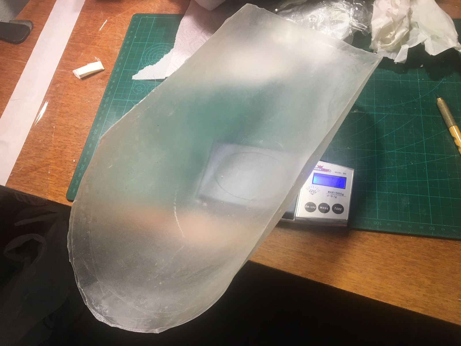

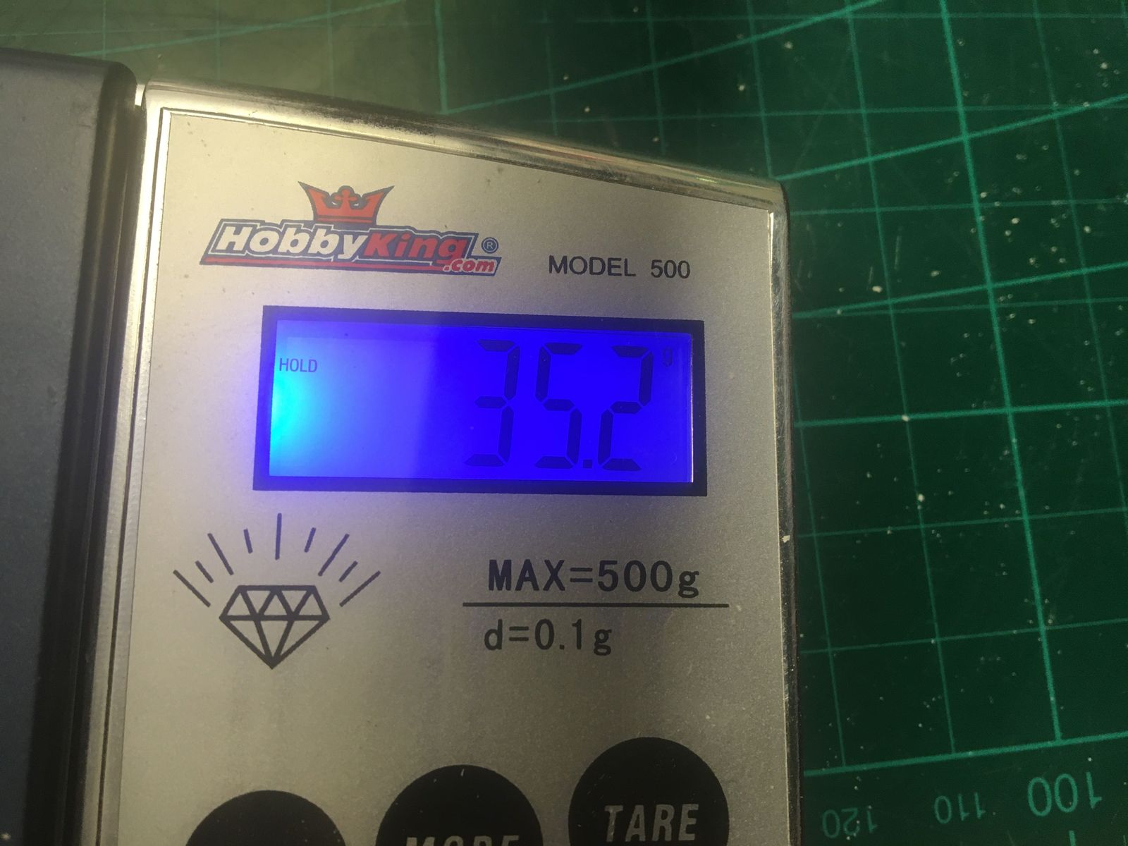

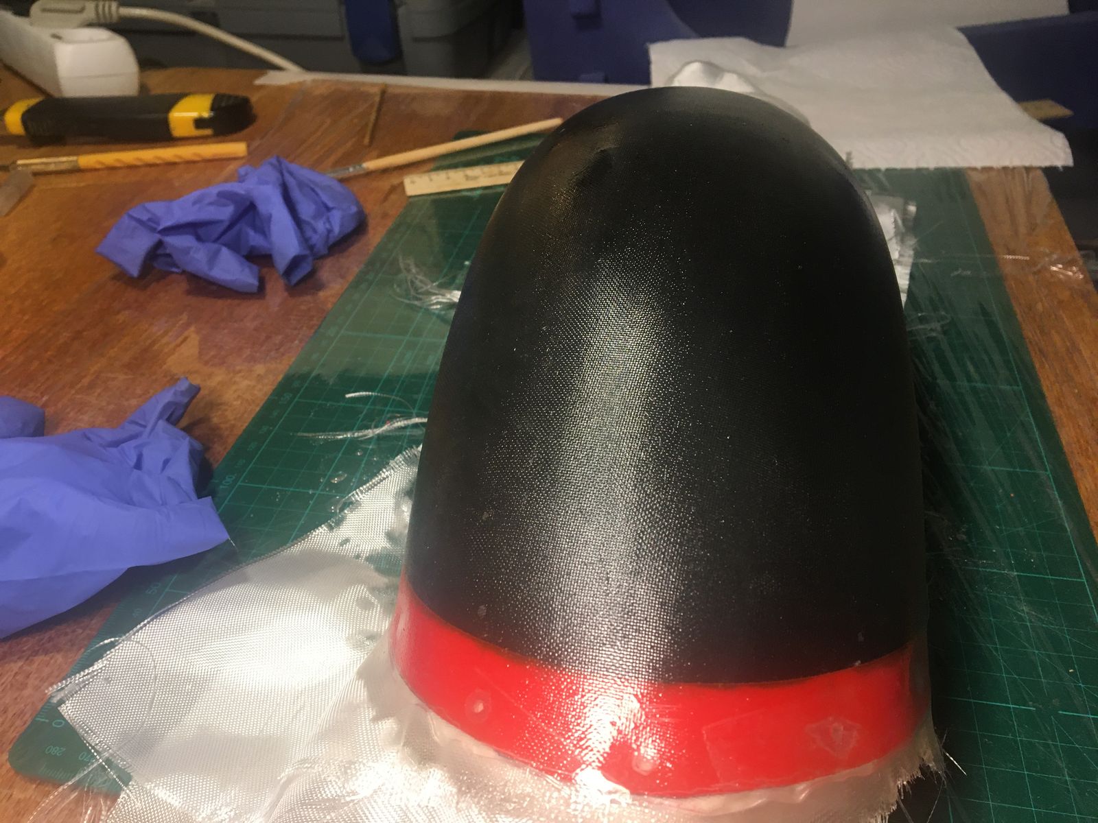

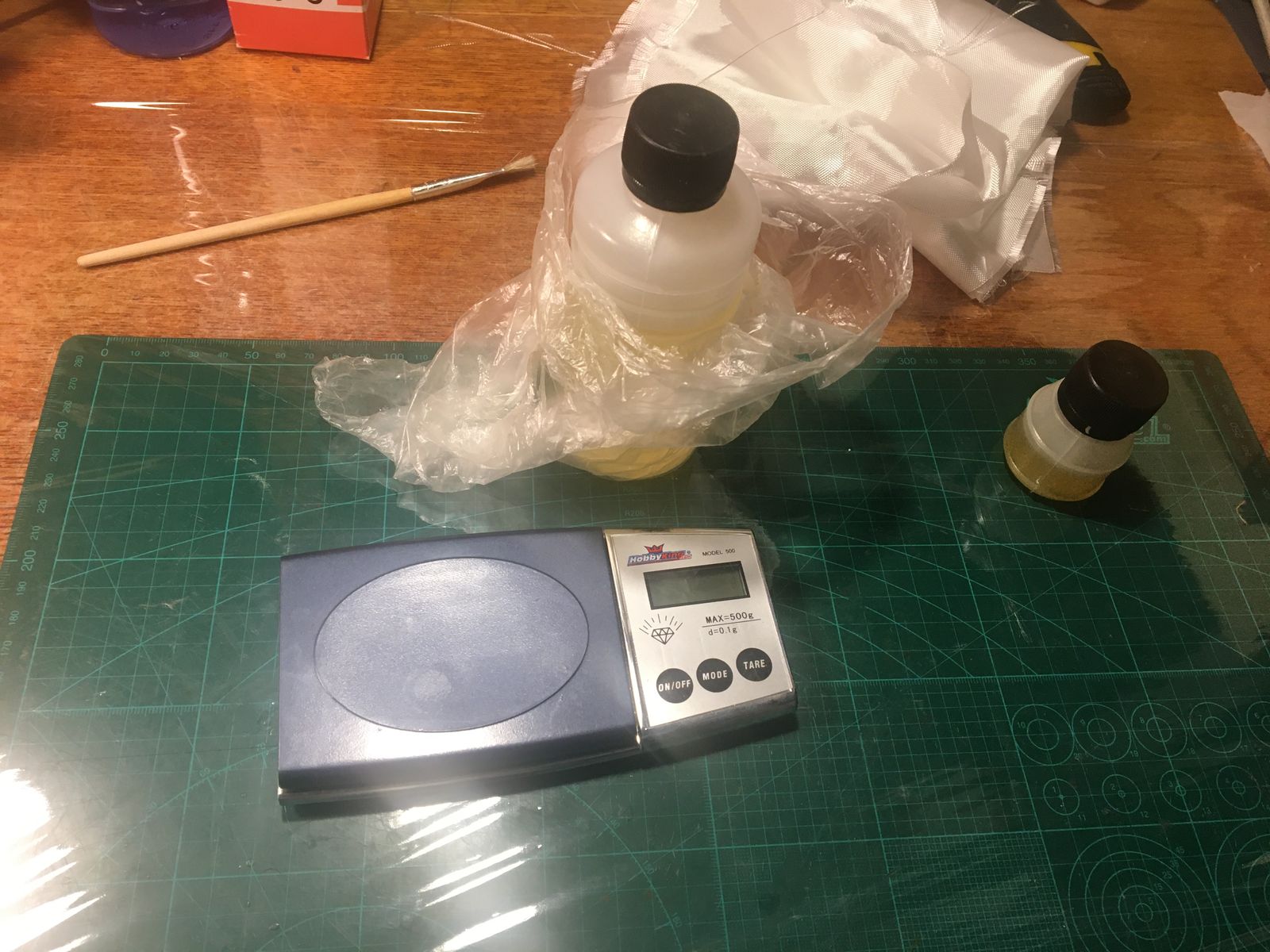

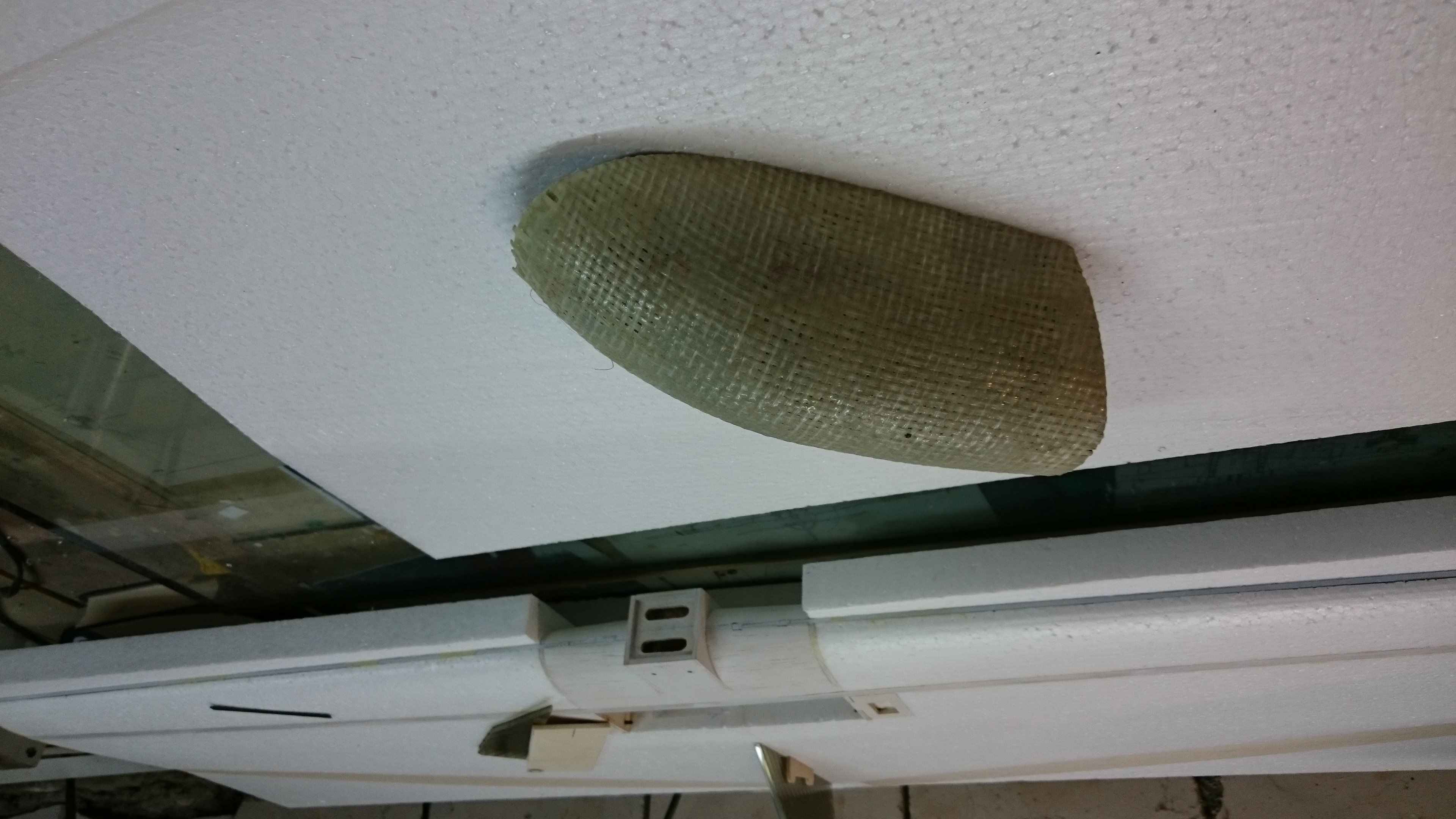

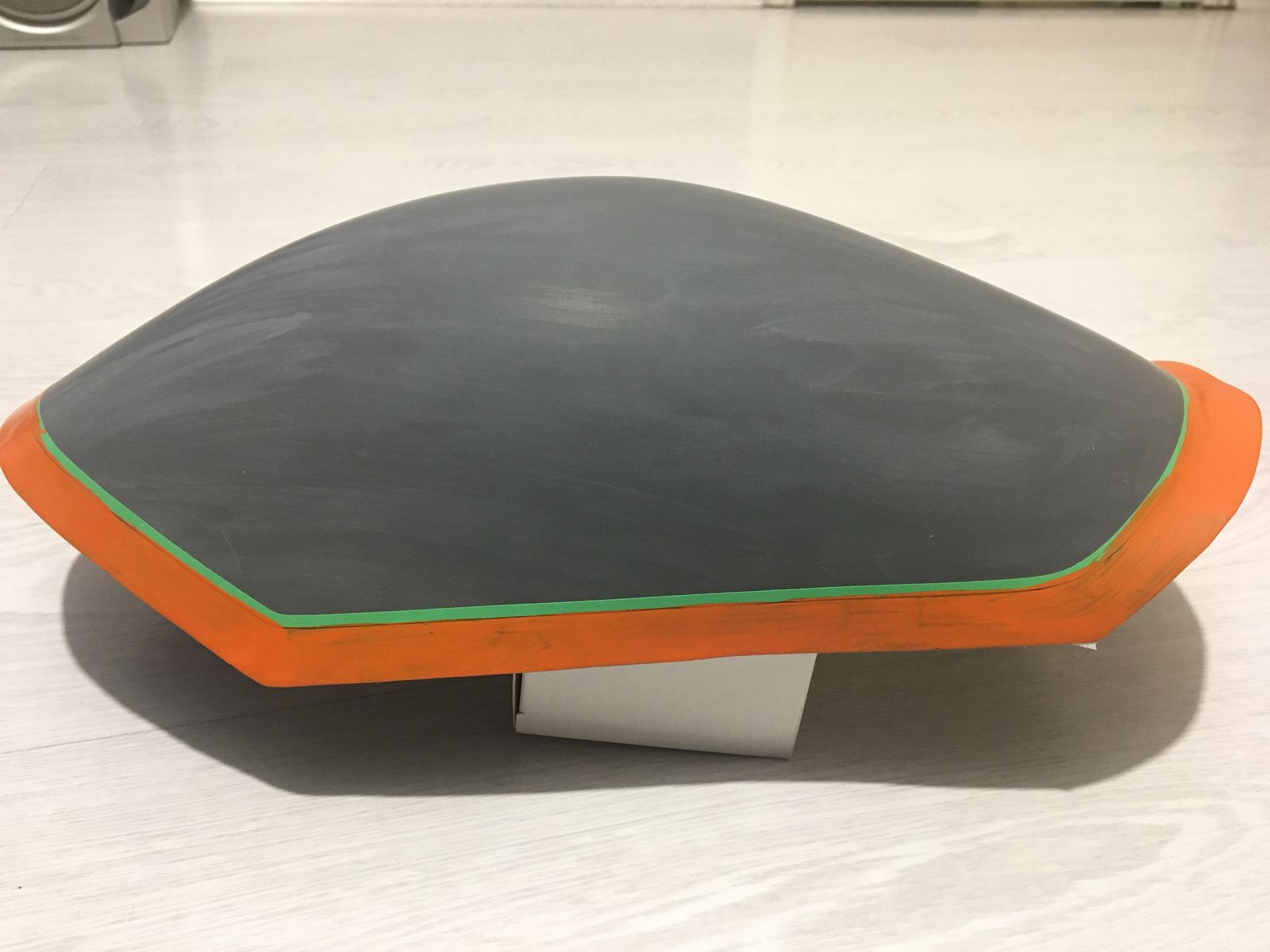

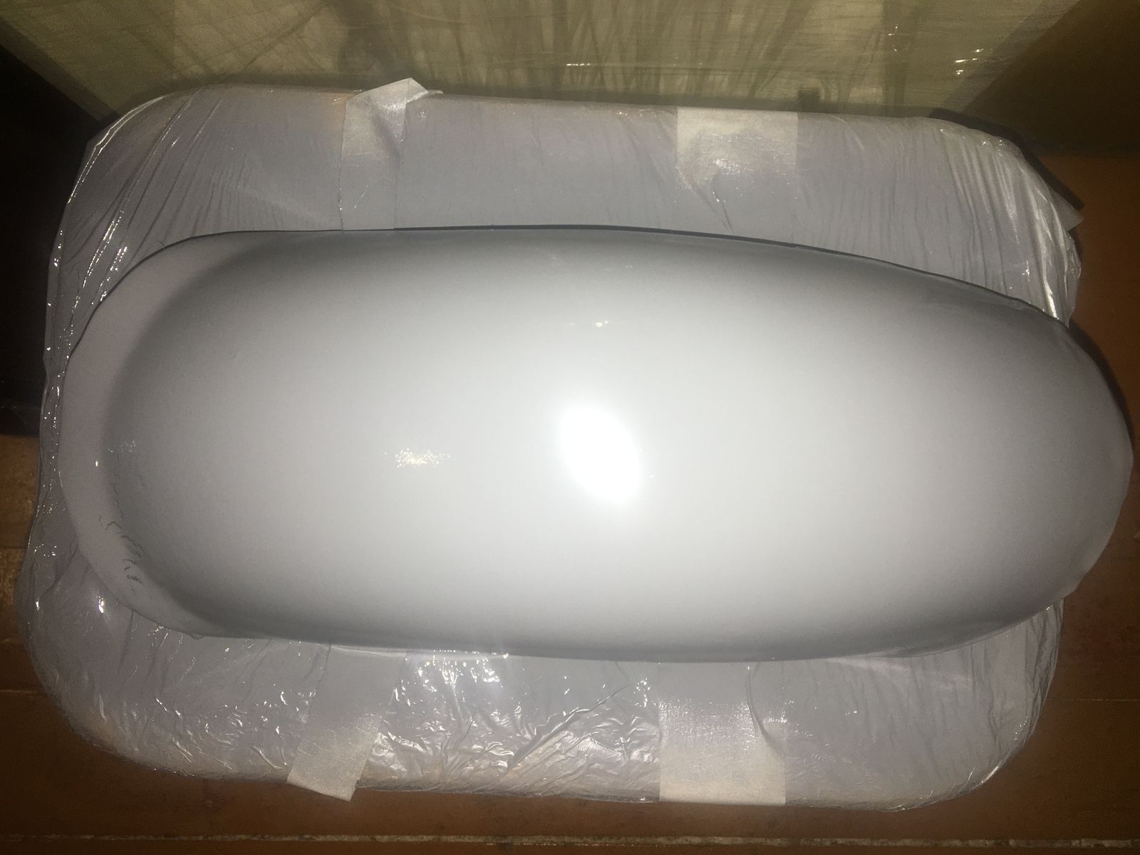

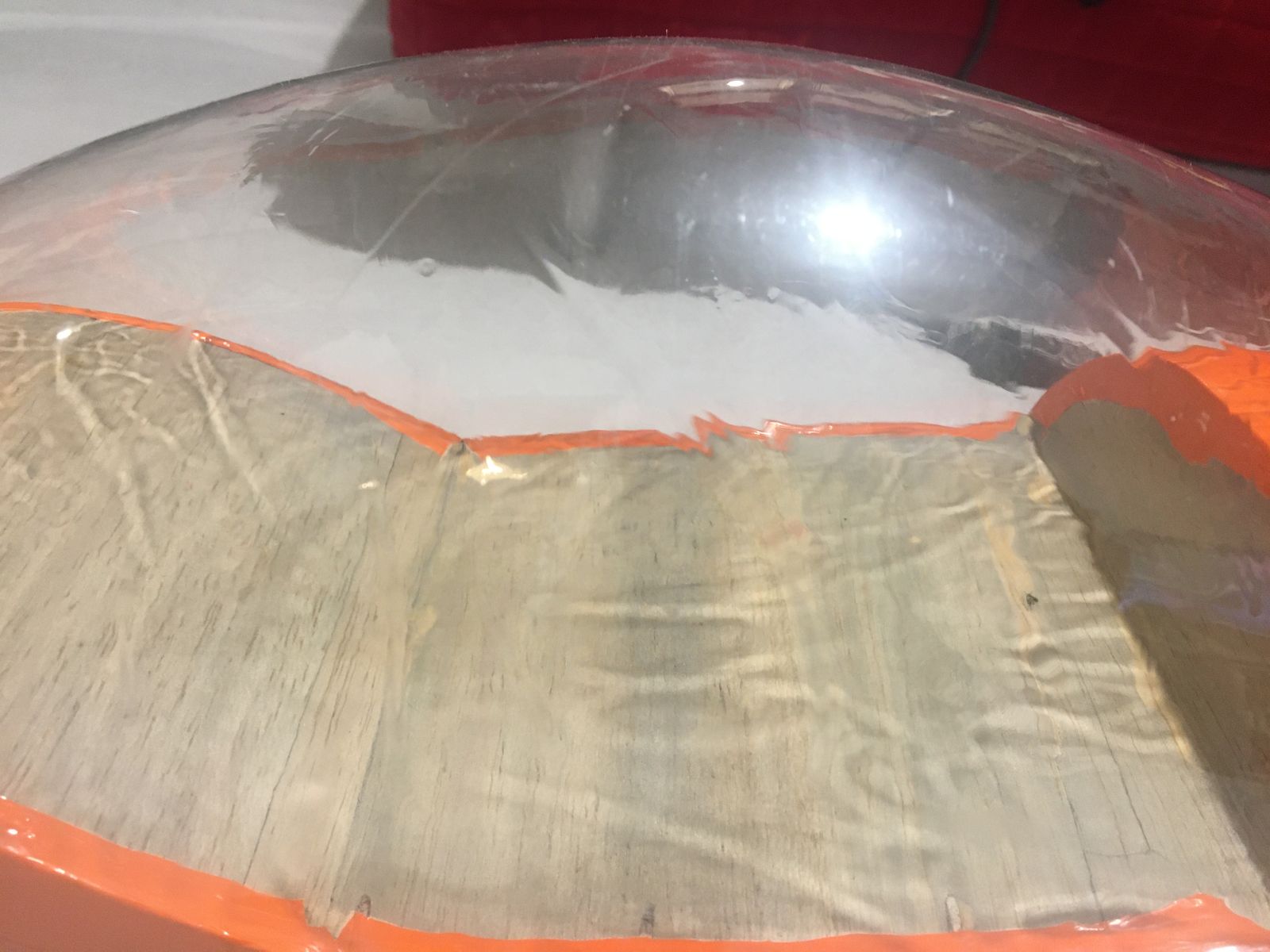

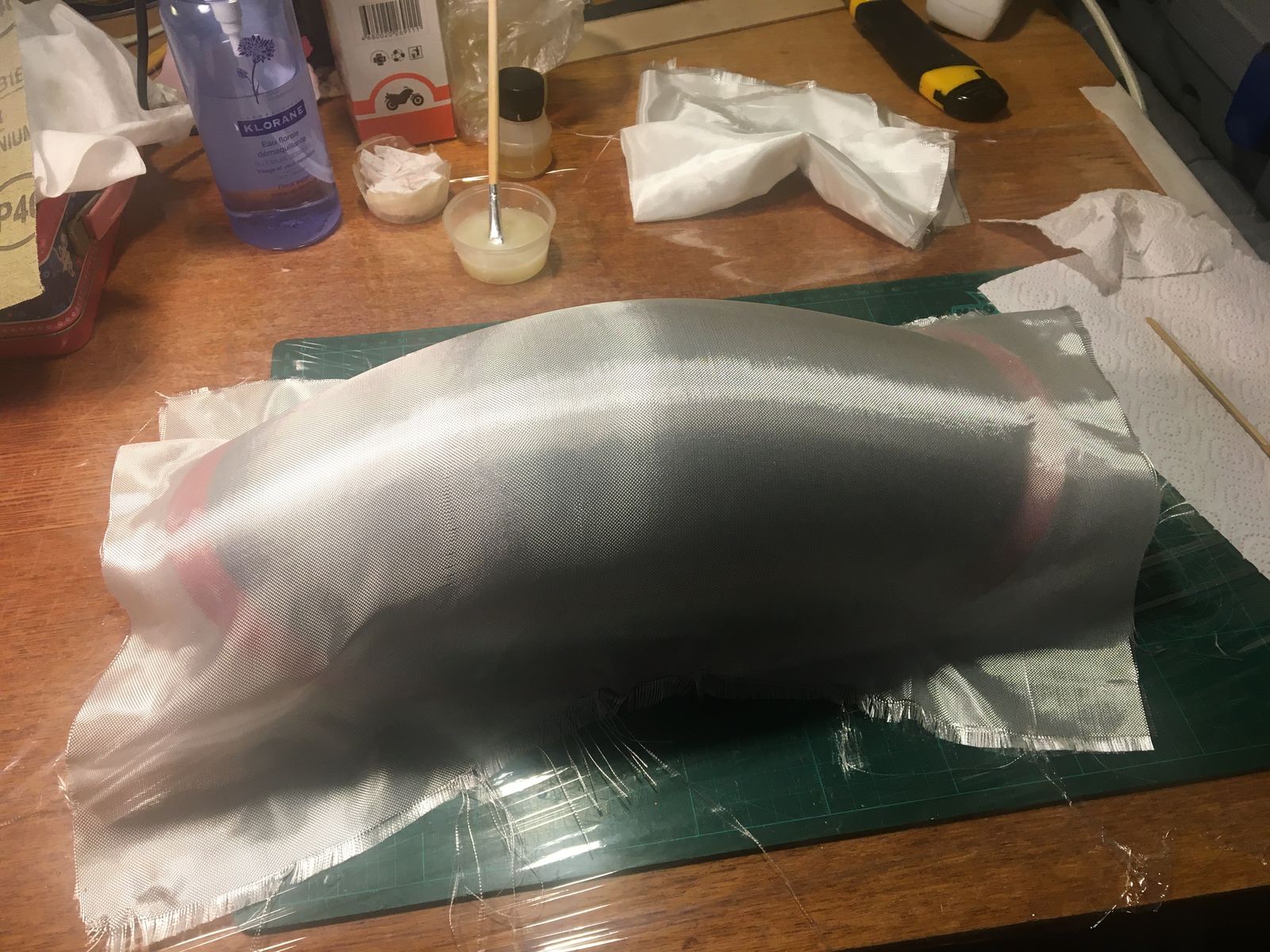

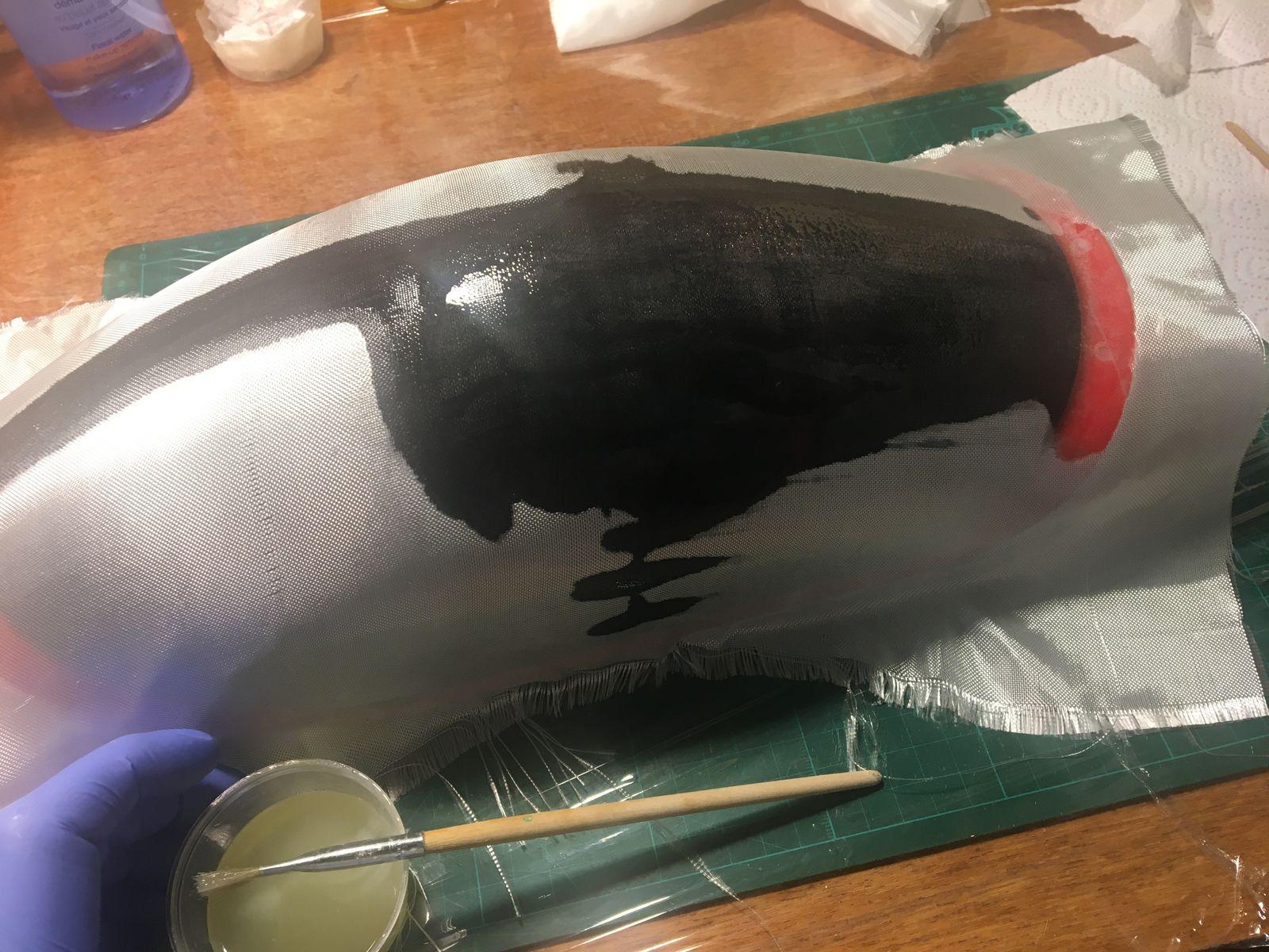

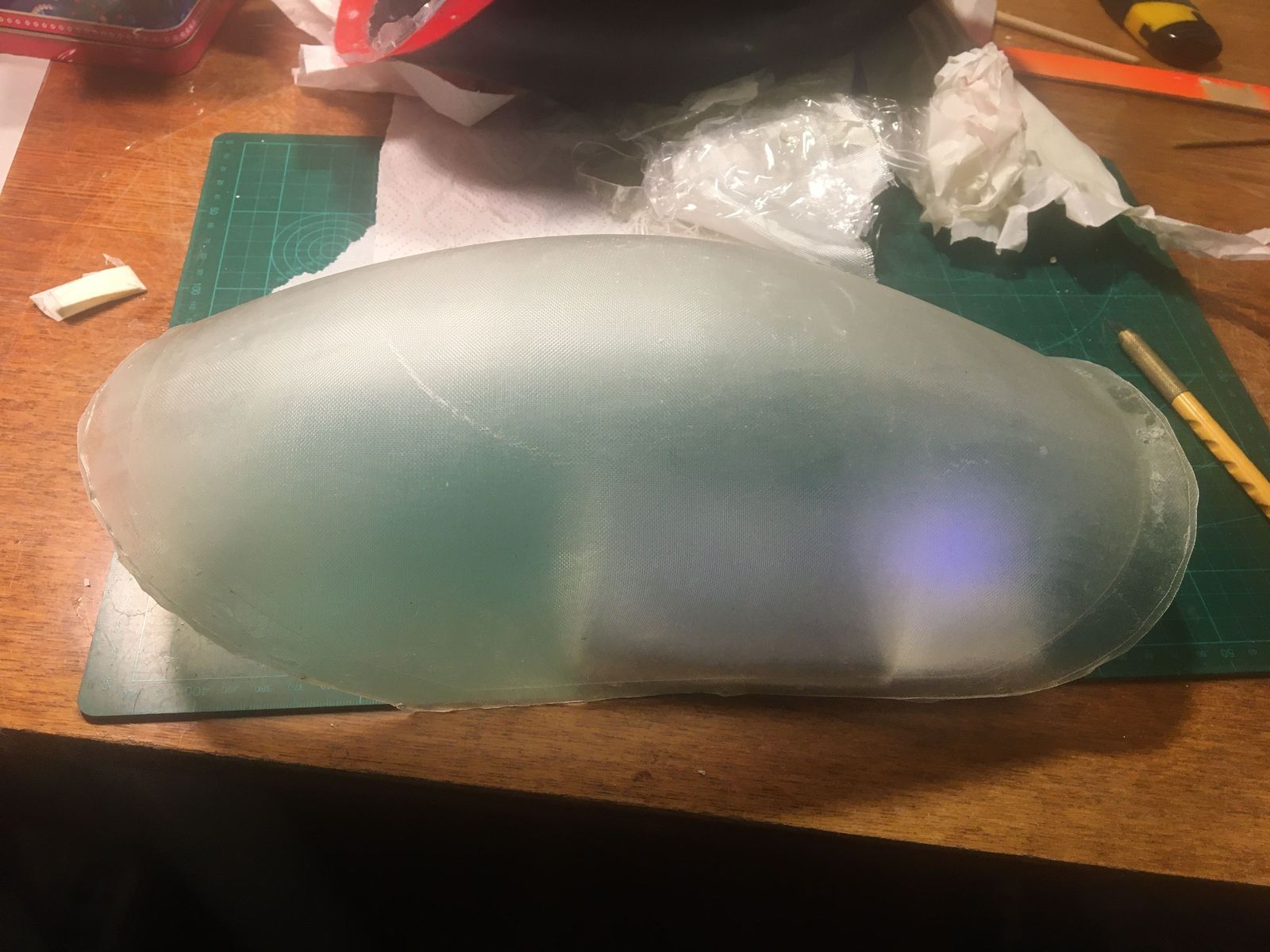

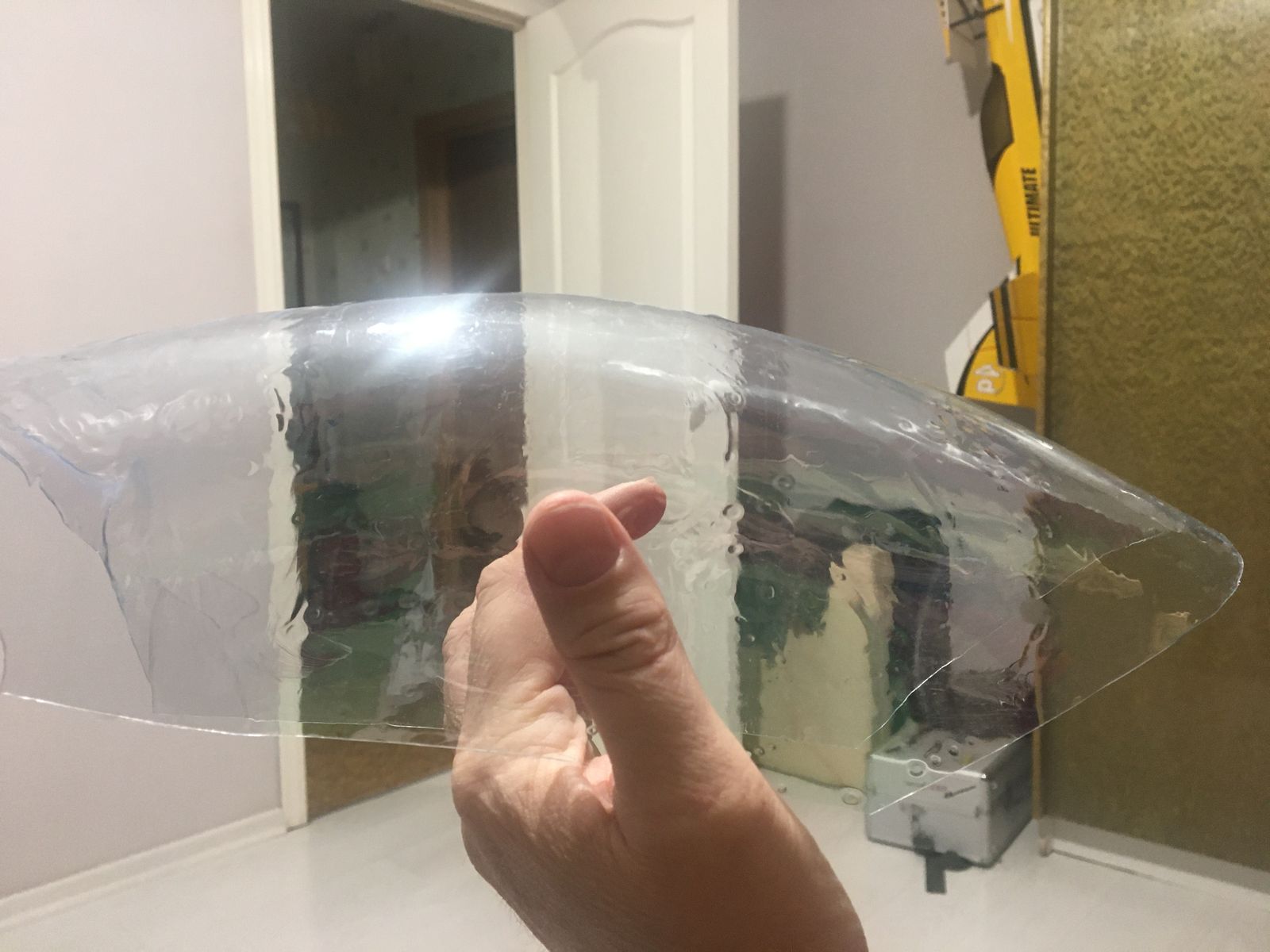

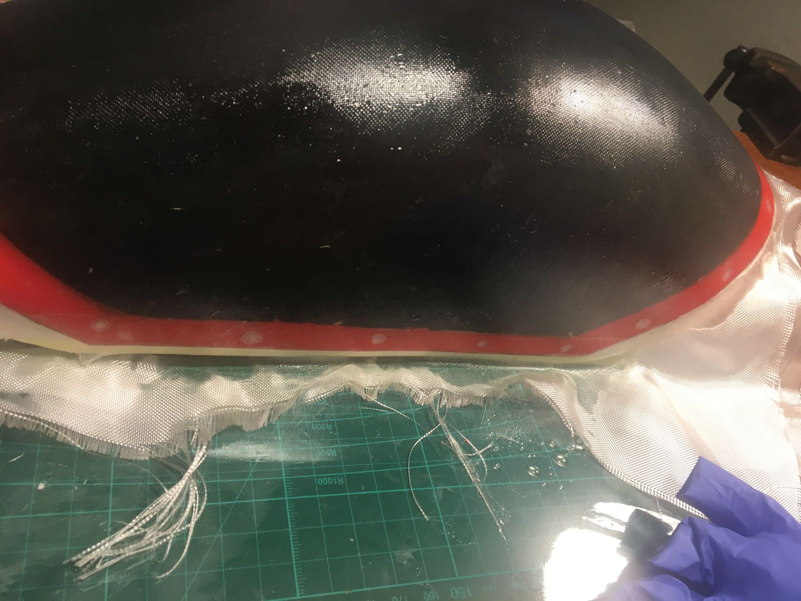

Итак, выклейка на болване.
В заначках у отца в гараже найдена ткань 100 г/кв.м. Эпоксидная смола имеется. Куплен восковый разделитель в баллончике.
С фонаря сошкурена часть "расшивки" в соответствии с прототипом. Нанесен разделитель. Весы, смола, кисть с жесткой щетиной - можно приступать. Смола взвешивается и после перемешивания немного разводится спиртом. Натянута ткань сухими руками без складок. Кистью "проявляем" и "красим", а также пробиваем щетиной. Пузыри не образуются, сразу по окончании первого слоя наложен второй. Далее оставляем в тепле до полной полимеризации. Примерно 24 часа.
Обрезаем лишнюю ткань, снимаем изделие. Взвешиваем Куплен грунт-шпатлевка в аэрозоли Поверхность под грунтовку в обязательном порядке зашкуривается и после грунтуется. Далее сохнет и шкурится.
- Сообщения: 1211

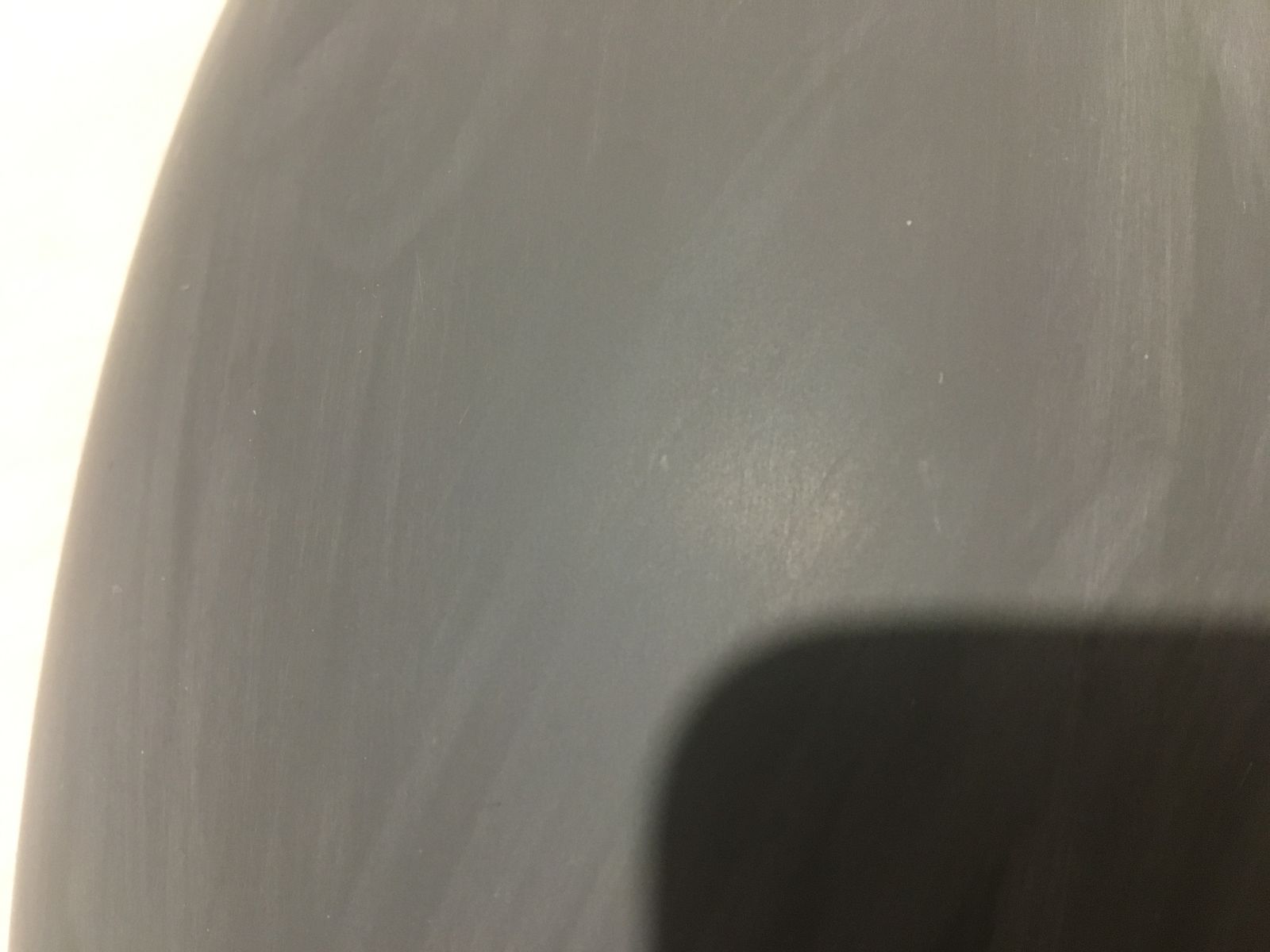

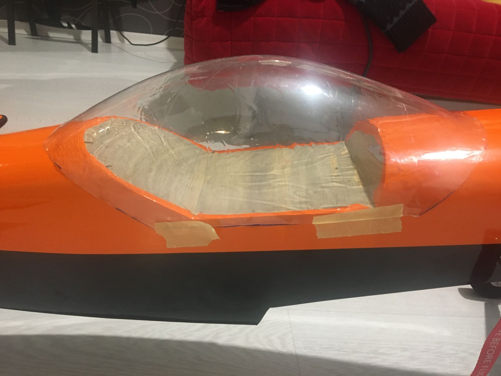

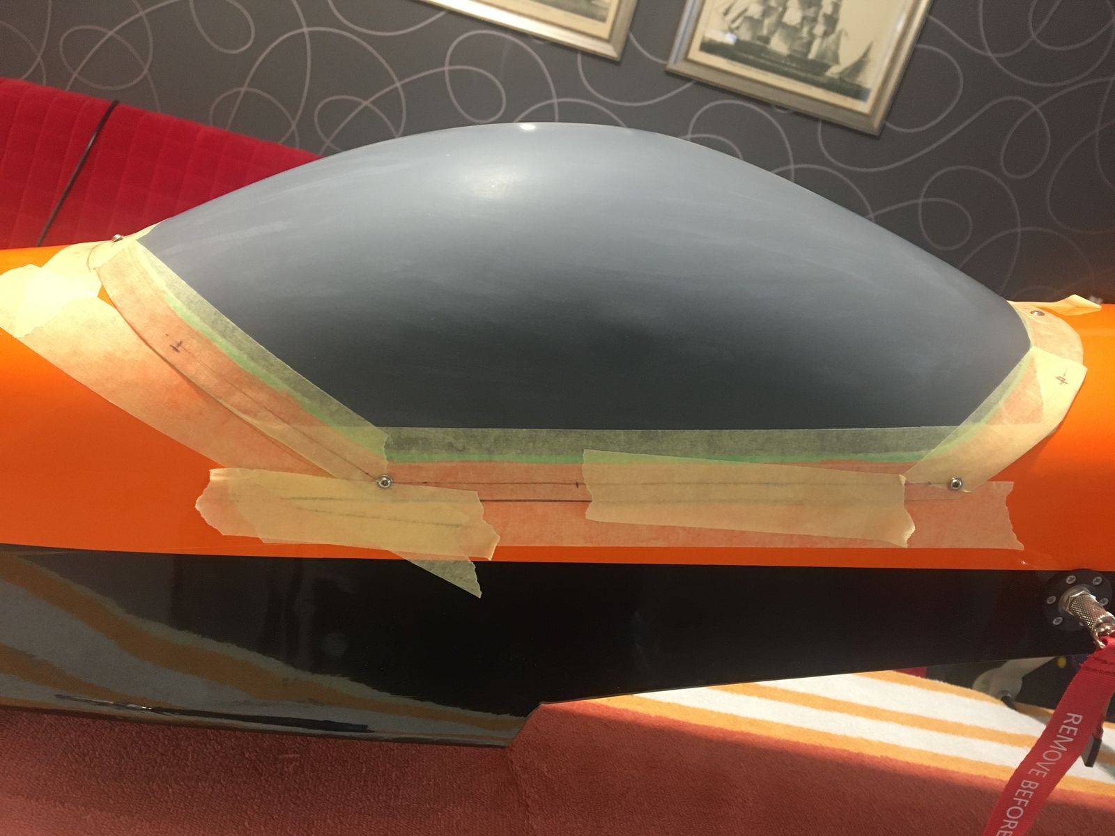

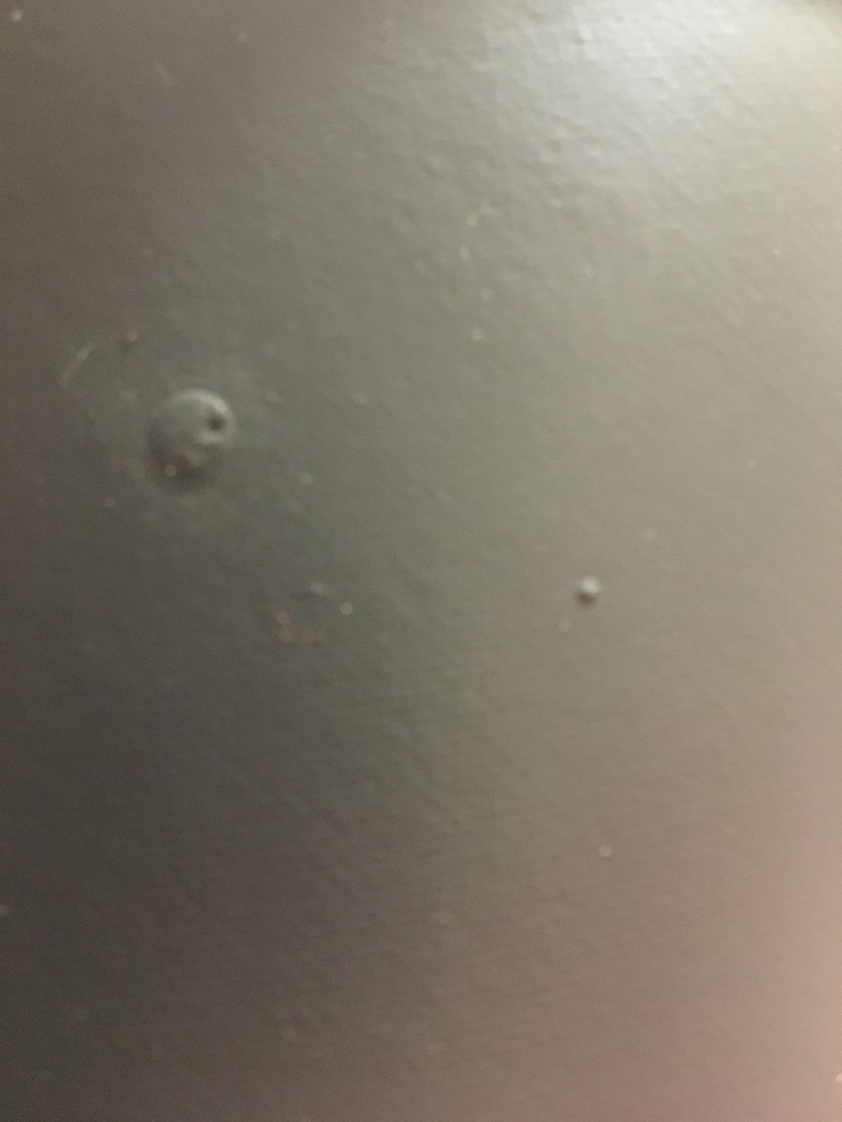

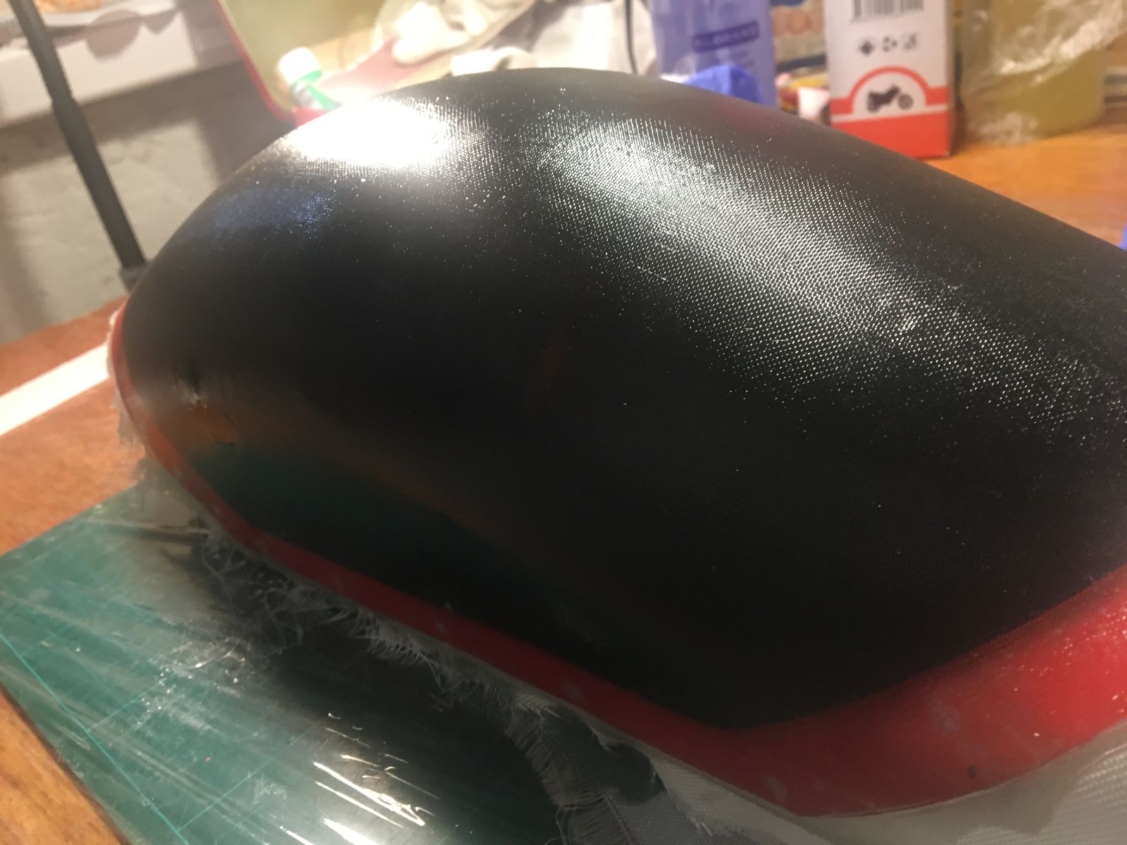

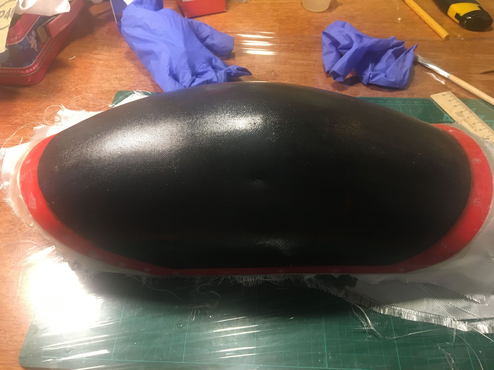

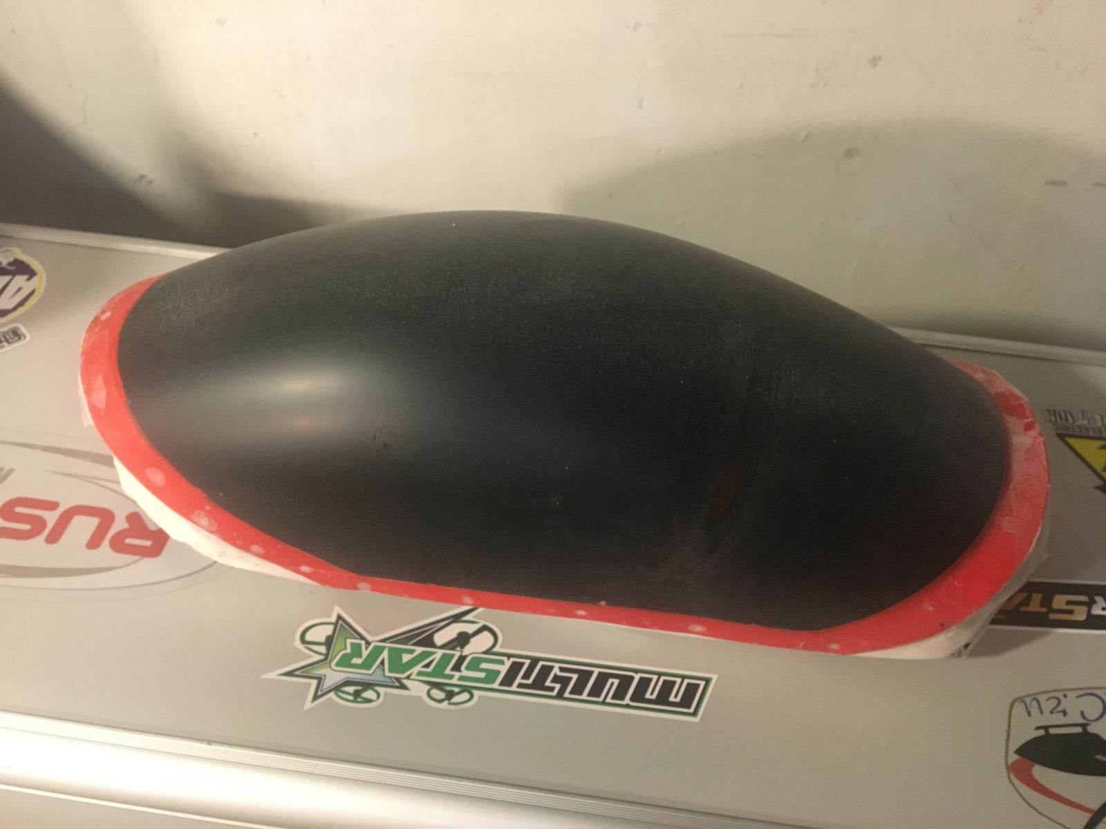

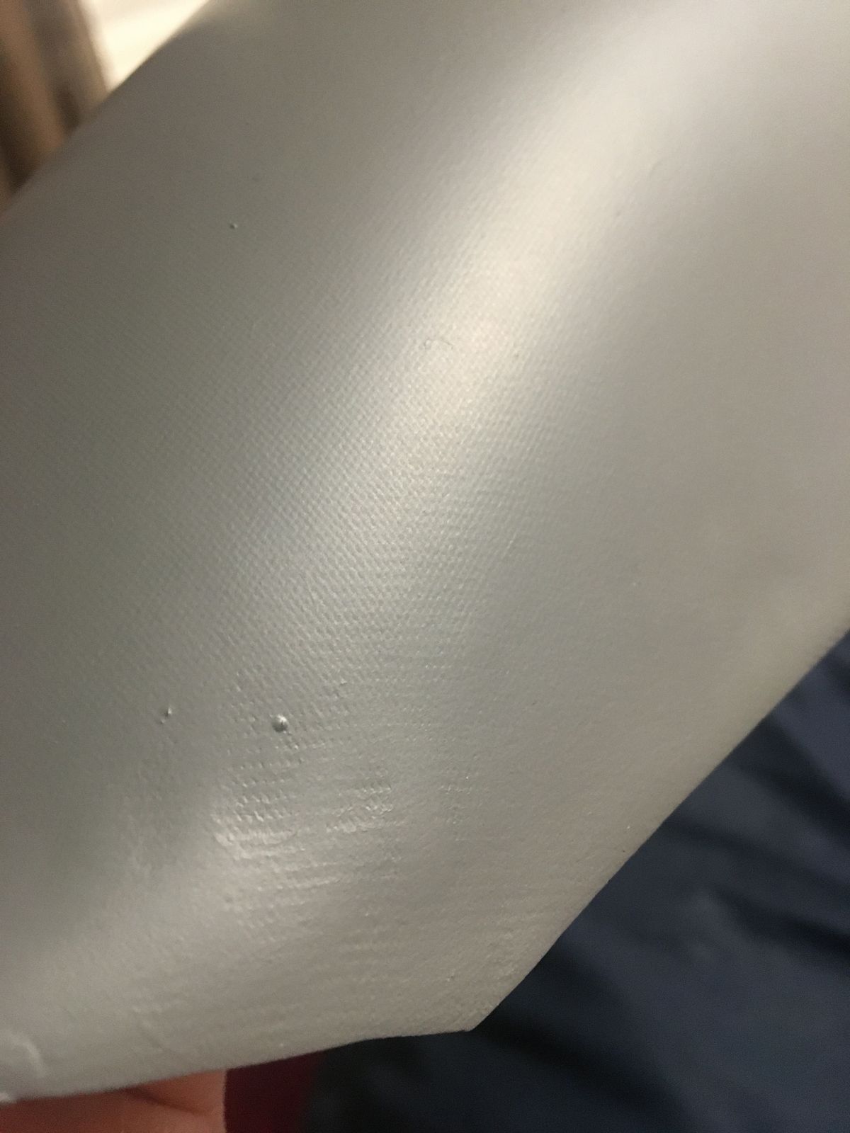

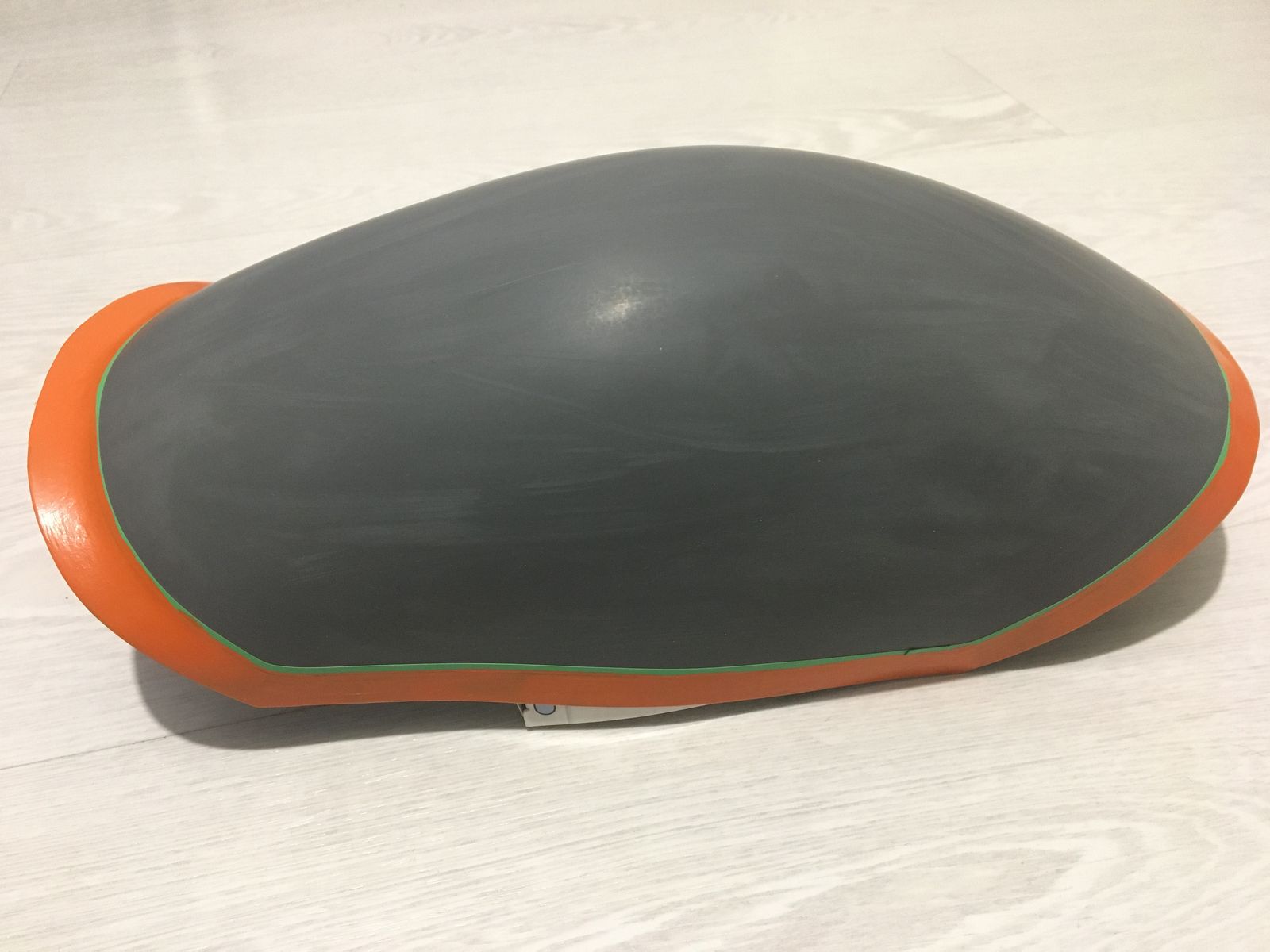

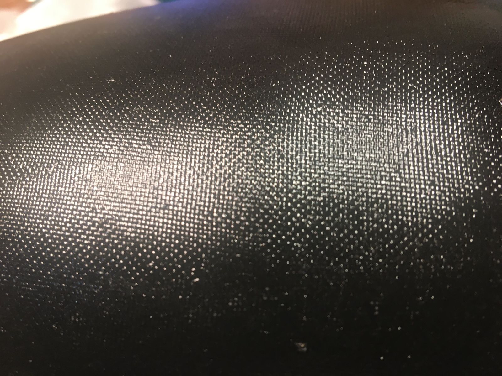

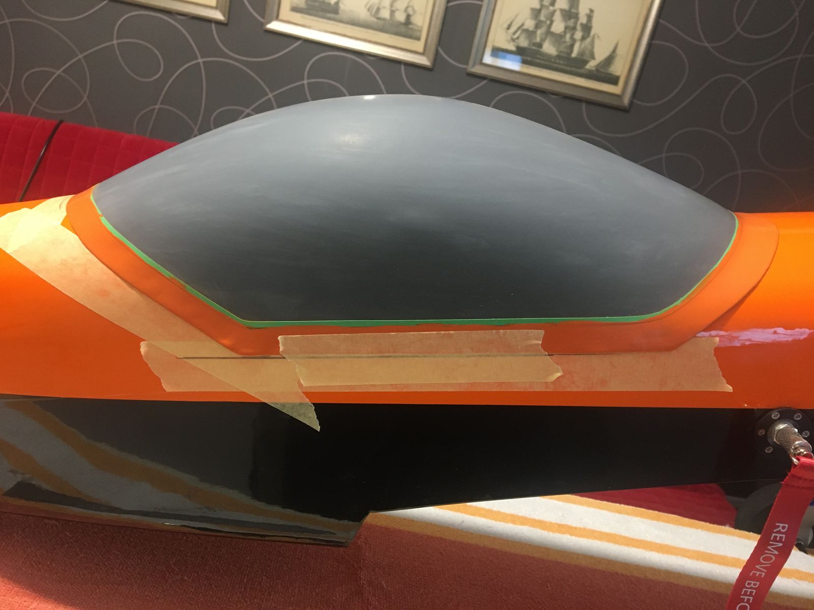

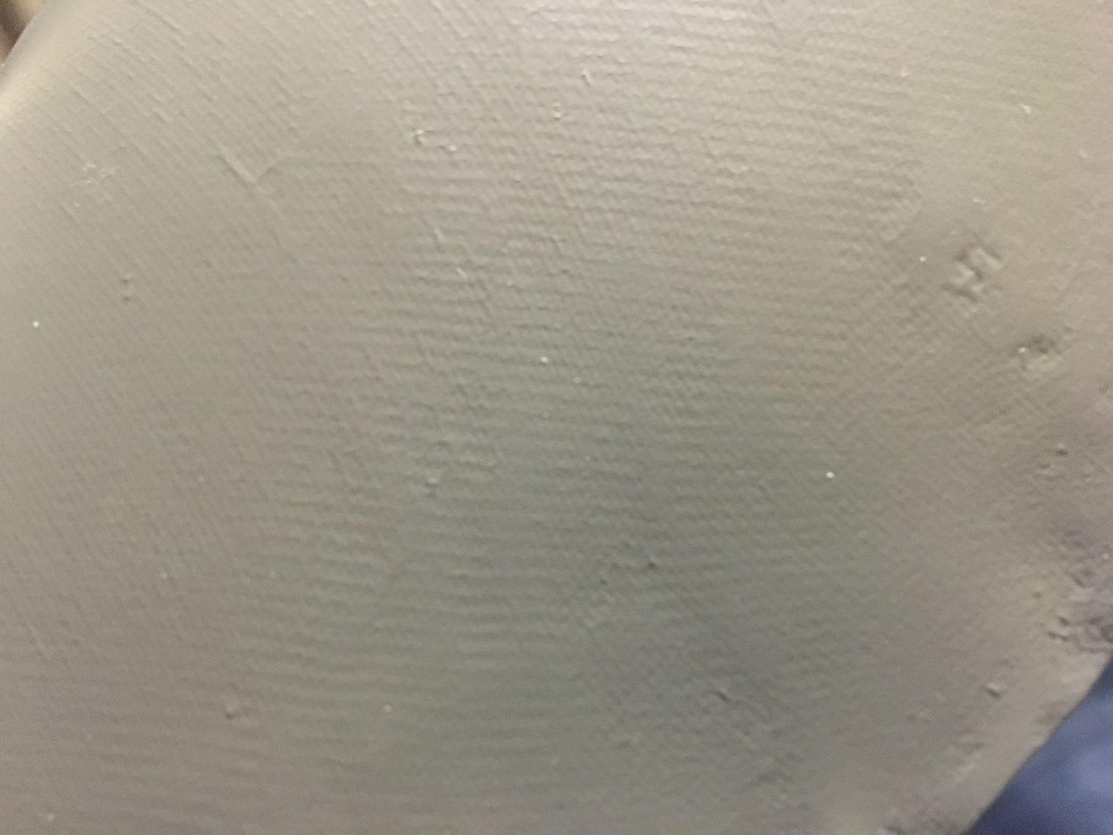

Первый слой. Его сошкурил почти полностью, фонарь стал местами прозрачным.
Шкурил сначала шкуркой 80, потом 120, 180 и так далее. С каждым следующим слоем брал более мелкую шкурку.
Последний слой (кажется 3 всего). Стеклоткань уже не просвечивает, всякие дефекты тоже ушли. Приклеил кромку для разделения "стекла" и "оплетки". Покрасил полоску оранжевым просто кисточкой. Краска нитро, сохнет быстро Следующий этап - примерка (пионерка - всем ребятам примерка! )

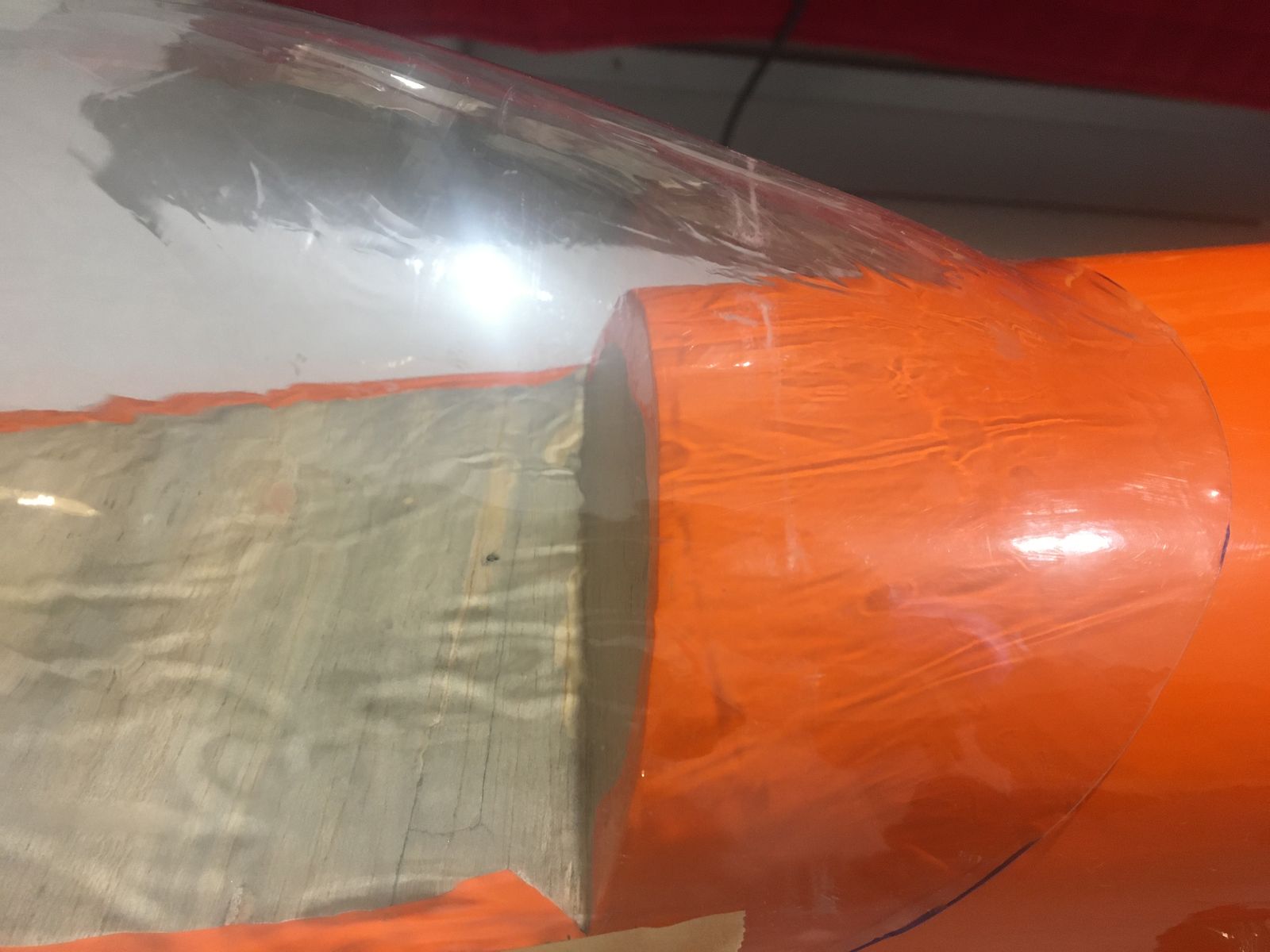

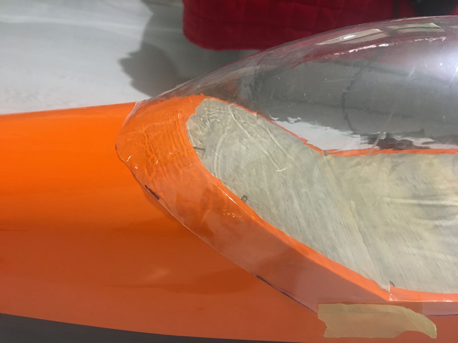

Понаклеил малярный скотч, чтобы по нему рисовать и не портить пленку. Примерил 7 раз, засверлил дырочек под саморезики (от сервоприводов). Кстати, на старом фонаре отверстия либо не засверливались, либо были не по диаметру, в результате в этих местах образовались лунки - саморезы продавили, а еще был толстый слой силиконового герметика, так что было куда давить. Следующий этап - покраска "стекла" голубой краской и лаком.
Небольшой пузырь всё же образовался, был сошкурен и залит каплей грунта.
Видно поверхность стеклоткани.Шкурил сначала шкуркой 80, потом 120, 180 и так далее. С каждым следующим слоем брал более мелкую шкурку.
- Сообщения: 248
Эпоксидная смола разводится толуолом , ксилолом , в крайнем случае растворителем Р-4 , спирт содержит воду ,вот почему она приобрела молочный оттенок . Ткань пропитывается на стекле пластиковым шпателем - это позволяет при выклейке на болване или в матрице но без пресса получить минимальную массу .Если берется несколько слоев стеклоткани , чтобы поверхность получилась более гладкой последний слой кладется максимально тонкой стеклотканью.Мне больше нравится выклейка в матрице - достал ,обрезал ,сбил глянец , покрасил , никакой тебе грунтовки и шпатлевки
- Сообщения: 1211
Про эпоксидку, пожалуй, я знаю почти всё. Своими руками перемесил не один десяток килограммов.стажер писал(а):Эпоксидная смола разводится толуолом , ксилолом , в крайнем случае растворителем Р-4 , спирт содержит воду ,вот почему она приобрела молочный оттенок . Ткань пропитывается на стекле пластиковым шпателем - это позволяет при выклейке на болване или в матрице но без пресса получить минимальную массу .Если берется несколько слоев стеклоткани , чтобы поверхность получилась более гладкой последний слой кладется максимально тонкой стеклотканью.Мне больше нравится выклейка в матрице - достал ,обрезал ,сбил глянец , покрасил , никакой тебе грунтовки и шпатлевки
Кисть, в отличие от шпателя и тем более от пальцев, не тянет за собой ткань.
Спирт не пахнет, это его основной плюс, т.к. работаю дома на лоджии. Воды в нем не так много, поэтому вполне применимо. За счет более жидкого состояния смола лучше пропитывает дерево, ткань тоже легко вбирает в себя смолу.
Технология с матрицей не так проста, как кажется.
Во-первых, на матрицу тратится больше материала, матрица должна быть жесткой и прочной.
Во-вторых, матрицу изнутри обрабатывают, грунтуют, шлифуют и полируют куда круче, чем кот свои бубенчики. Если останется хоть один дефект, то он растиражируется на все изделия.
В-третьих, форма изделия должна соответствовать некоторым требованиями, чтобы в итоге сняться с матрицы. Иначе придется делать матрицу разъемную из нескольких частей.
Суммируя всё вышесказанное - технология с матрицей более трудоемкая, ресурсоемкая, но при этом может выдать хороший результат. Кроме того, съем изделия можно повторить. С матрицей имеет смысл заморачиваться, когда нужно снять 2 и более копий, либо требуется очень качественный результат.
Изготовление на болване (наш случай) - плюсы: быстро, расход материалов минимальный, есть возможность кое-что изменить. Минусы: невозможность повторения одинаковых изделий, необходимость создавать декоративный слой.
В каждом случае есть свои плюсы и свои минусы, поэтому следует применять ту технологию, которая больше подходит в данном конкретном случае с учетом привходящих обстоятельств.
Я проанализировал результаты своих опытов и пришел к выводу, что у меня нет модели для создания матрицы.

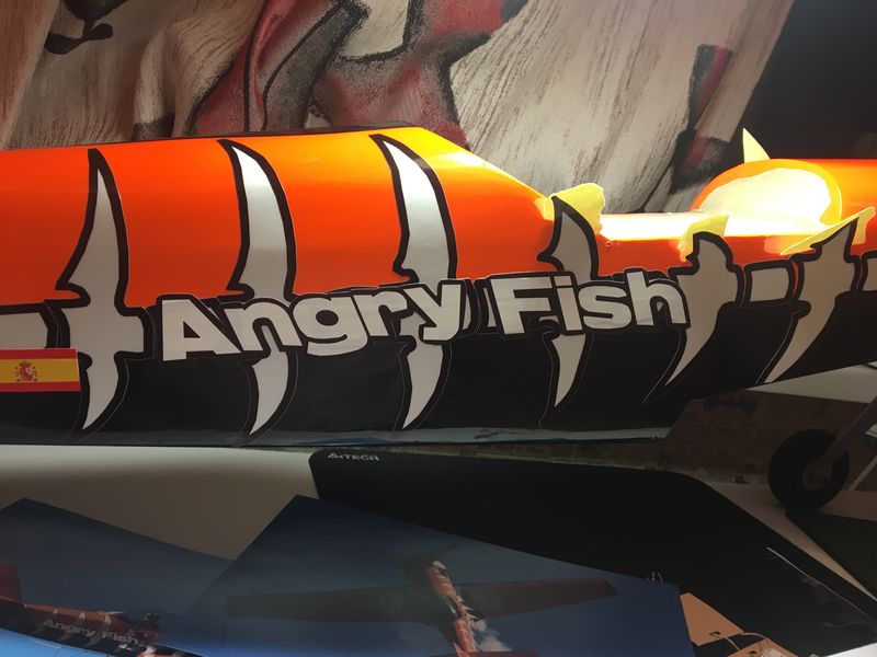

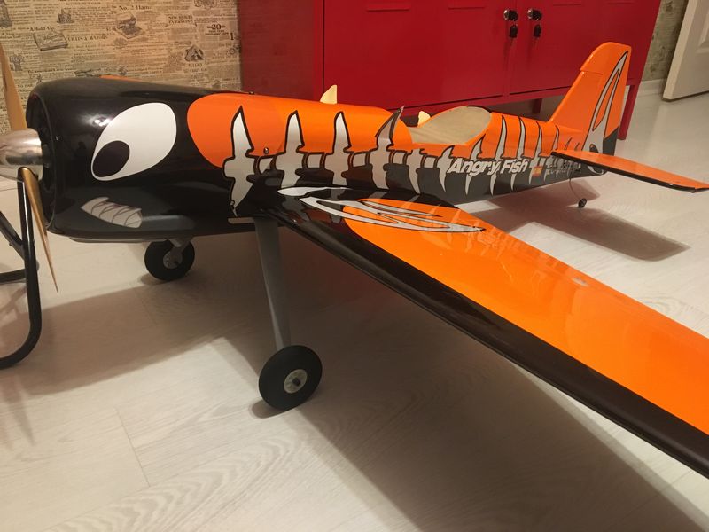

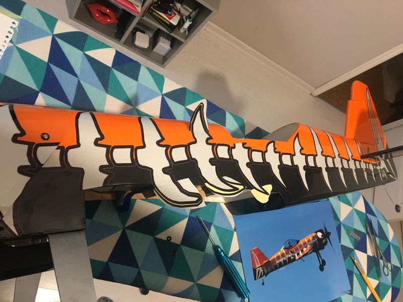

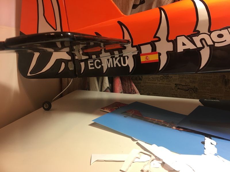

Раскрываю интригу. (Если кто её вообще заметил).

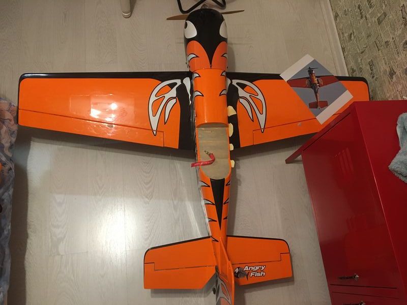

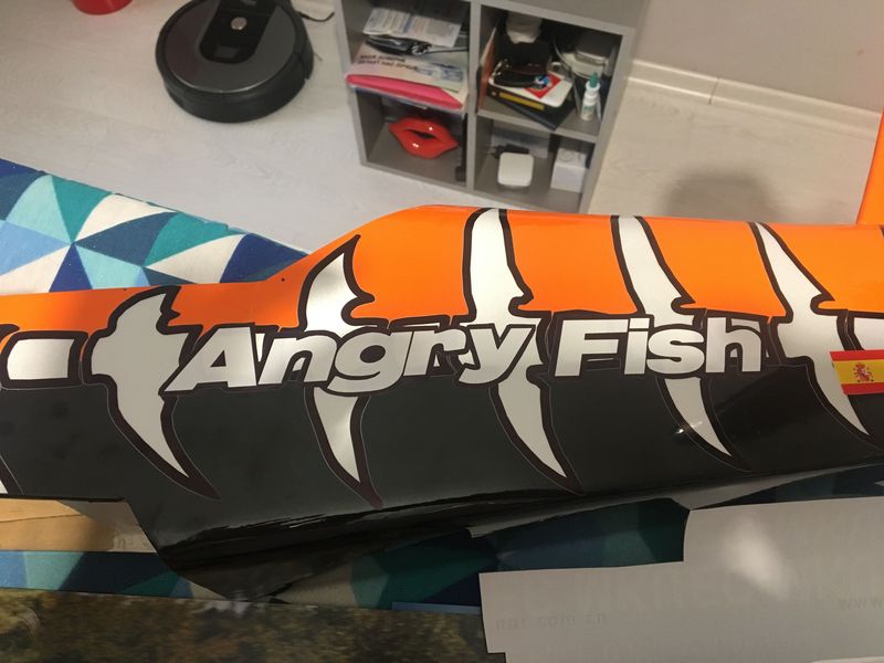

Итак, сразу после заказа пленки красного, синего и белого цветов я наткнулся на чудесные фотографии реального самолета в Европе SU-31M. Есть или был такой магазин Angry Fish с одеждой и прибамбасами для серферов и мото. Самолет летал вроде как в 2018 с регистрацией в Испании с документами до конца 2019 года, потом был в продаже, потом ушел в Италию. Некоторые найденные фотографии были переходными от расцветки в цветах Repsol.
В общем, мне невероятно понравился самолет в такой ливрее. Тут же была заказана пленка в этих цветах.

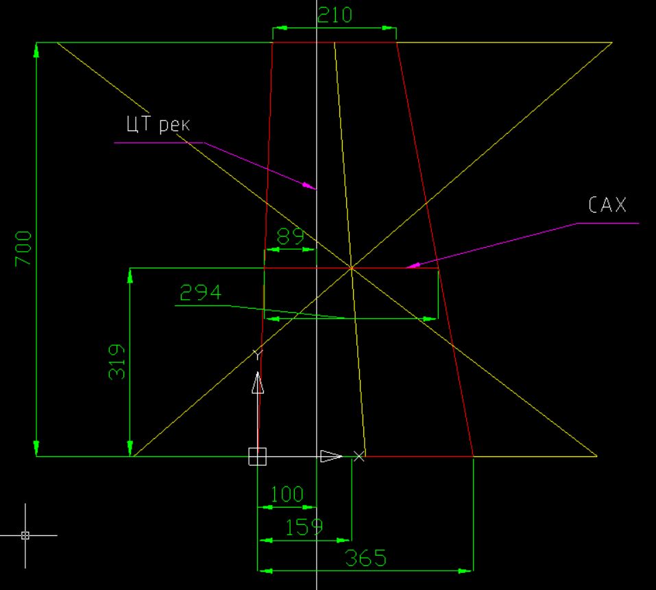

Немного обрезал одно из фото, повернул для вставки в Нанокад. Основная сложность в новой схеме была в большом количестве наклеек по всему фюзеляжу. Для их изготовления я обратился в рекламную фирму. Принес фотки, принес модель, спросил - можете? Да, можем. Но рисунок у нас делать некому...
Пришлось браться самому. Взял программу Нанокад (я неплохо знаю Автокад, это то же самое, но легально), вставил туда вид сбоку, подогнал масштаб под реальные размеры, и стал обрисовывать все детали. Промежуточные результаты распечатывал в тонких линиях на листы А4 и склеивал их, потом приклеивал на модель для проверки. Подготовил кроме основного рисунка все надписи. По итогам проделанного отнес флэшку в контору (формат dxf), там перегнали в свой Корел и распечатали.
И всё отправилось лежать на шкаф до окончания основных работ.

- Сообщения: 1211

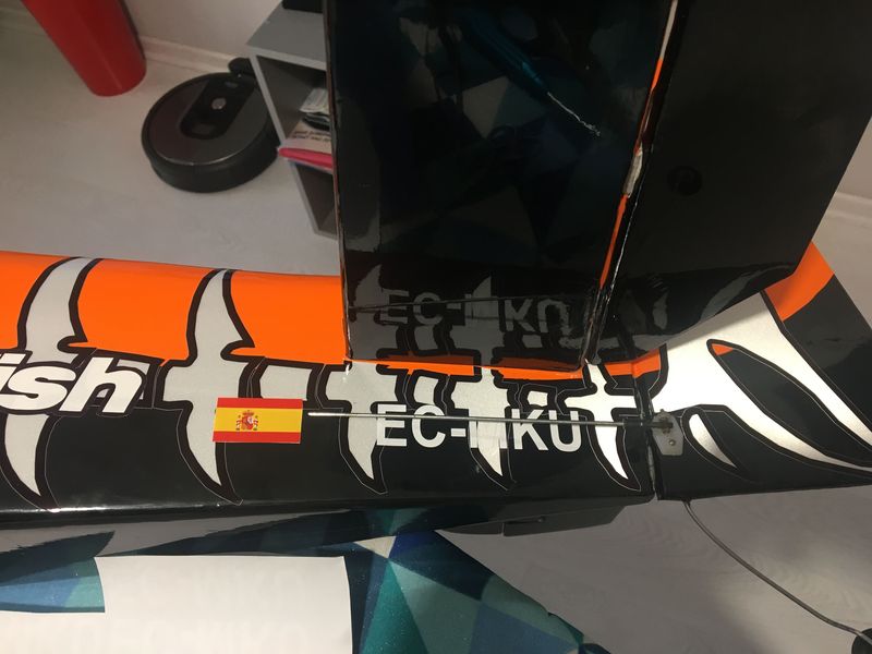

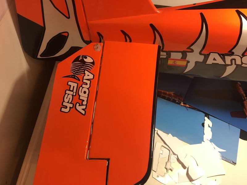

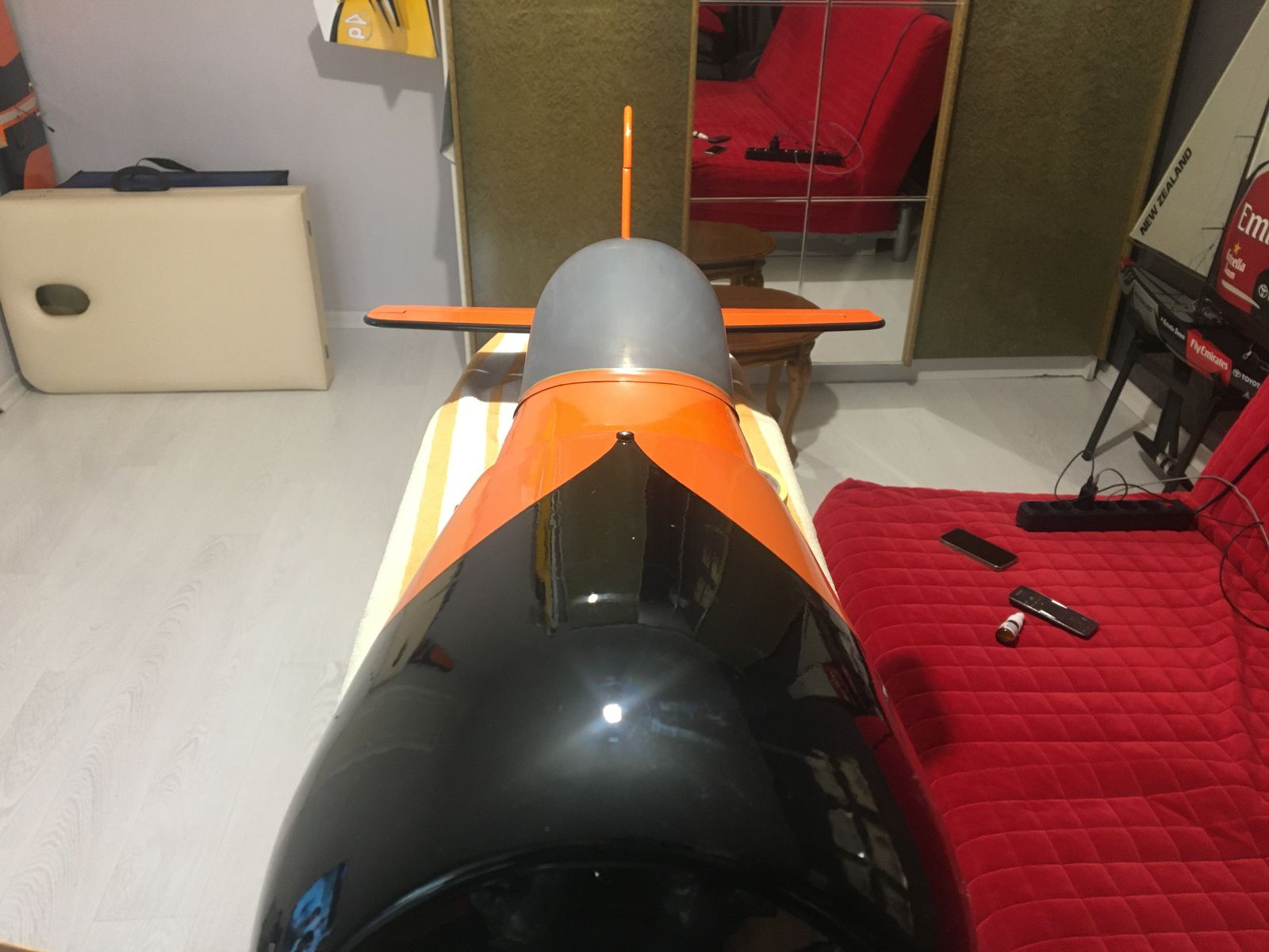

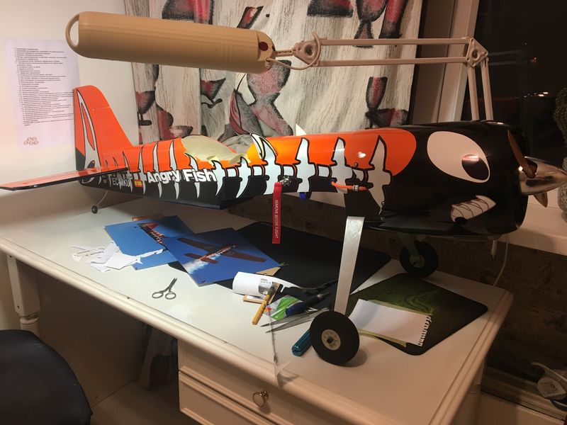

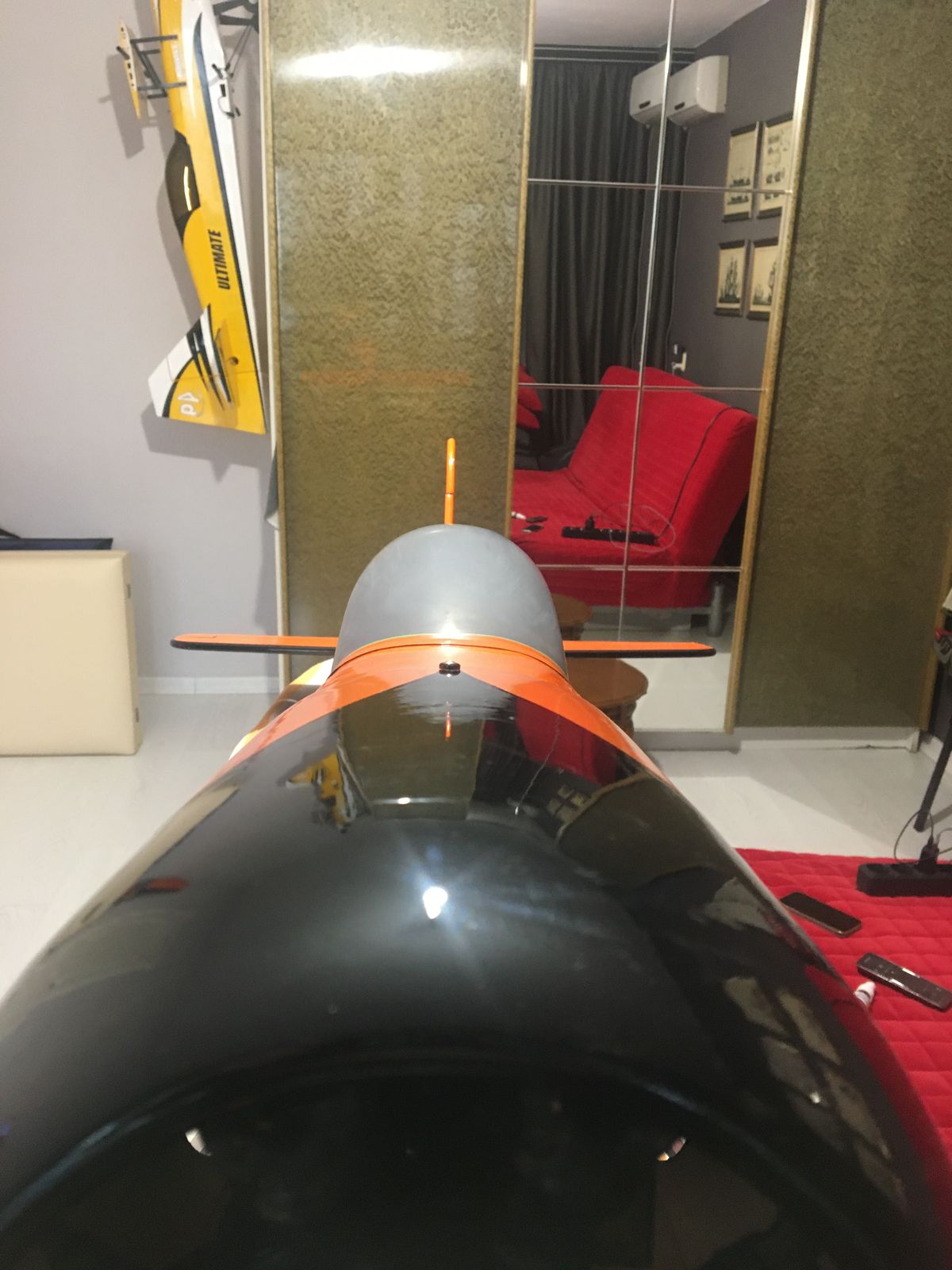

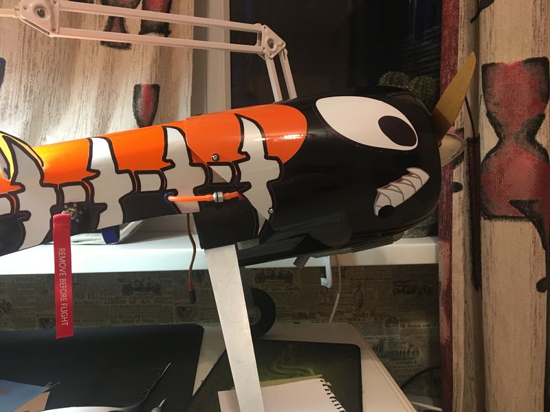

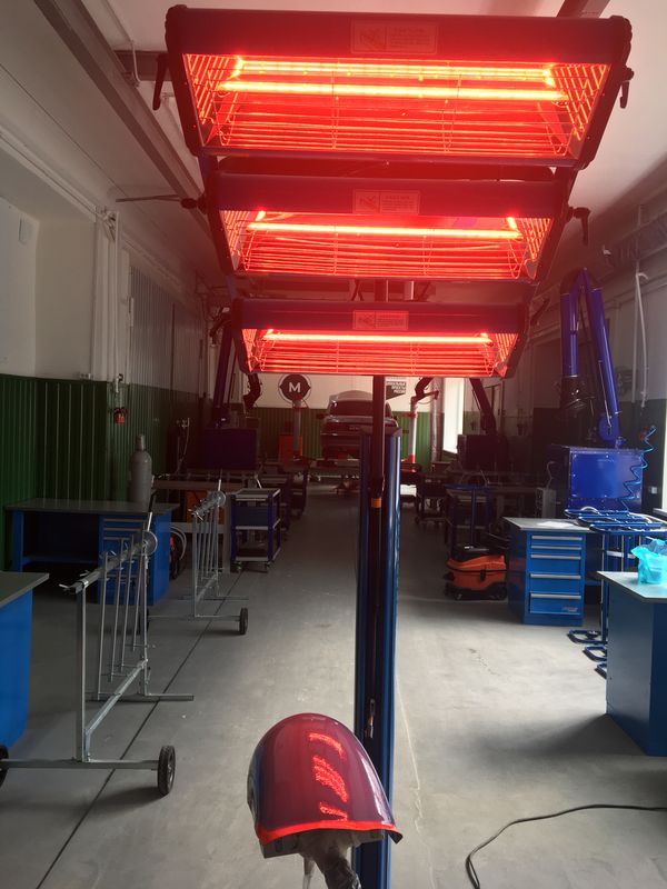

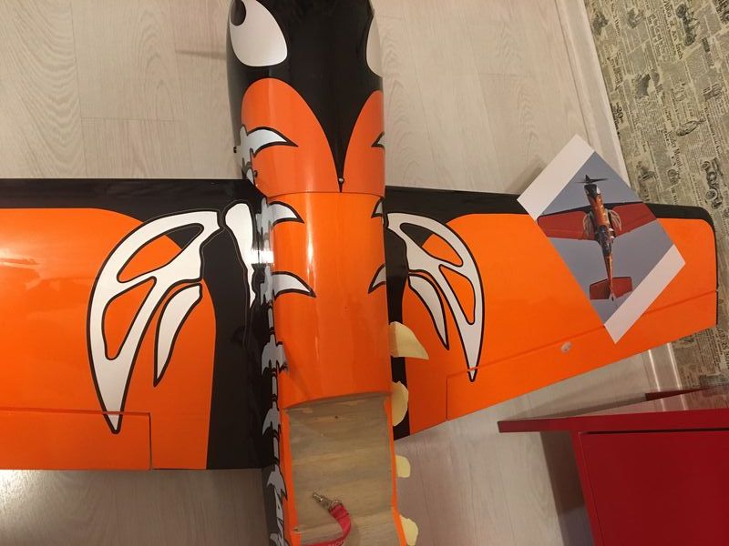

Зима какая-то неполетная, покрасочная камера замерзла. Распечатал фото на формате А4. Достал наклейки и стал клеить.
После установки фонаря будут доклеены верхние кости- SHURHAND

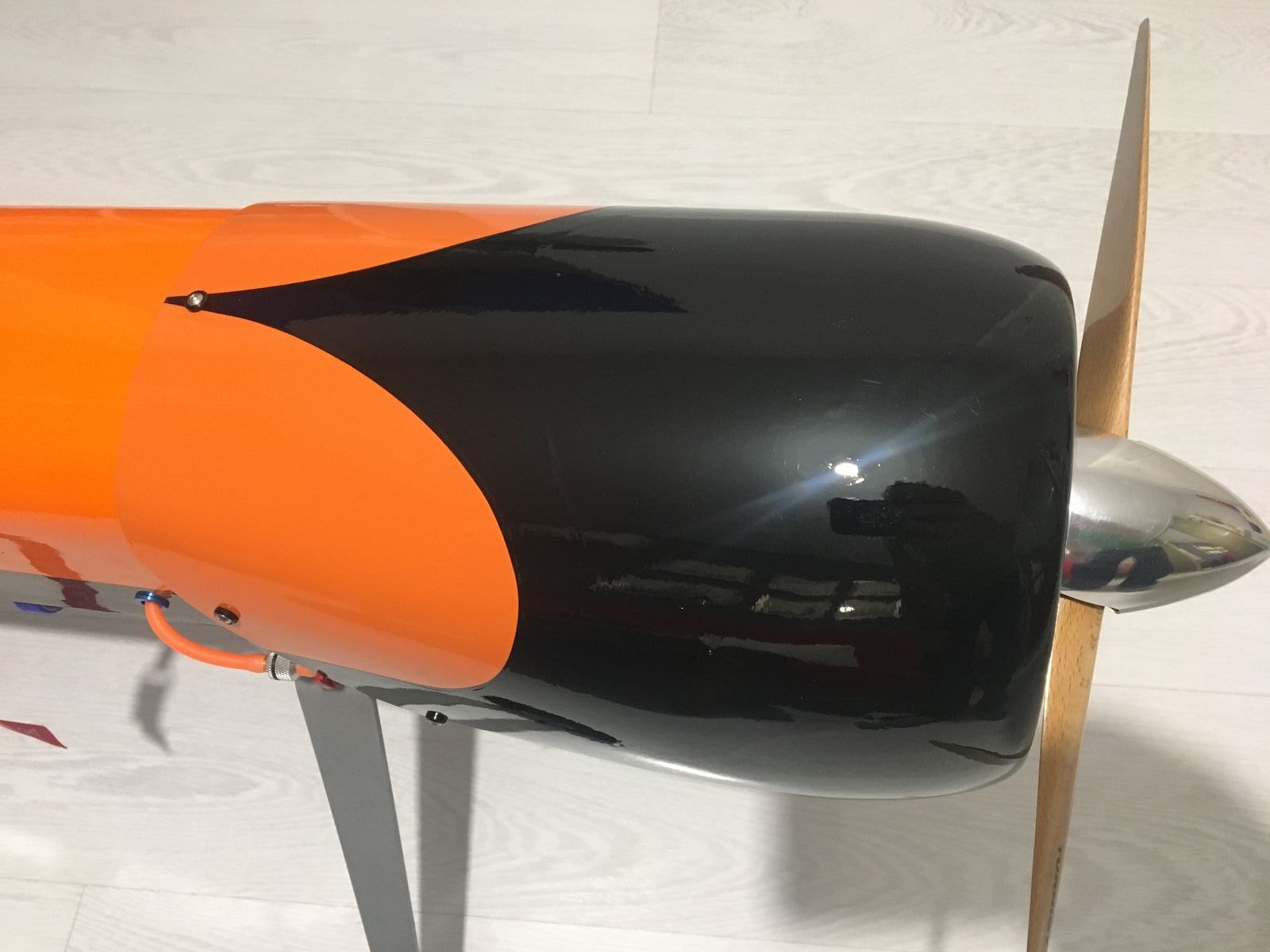

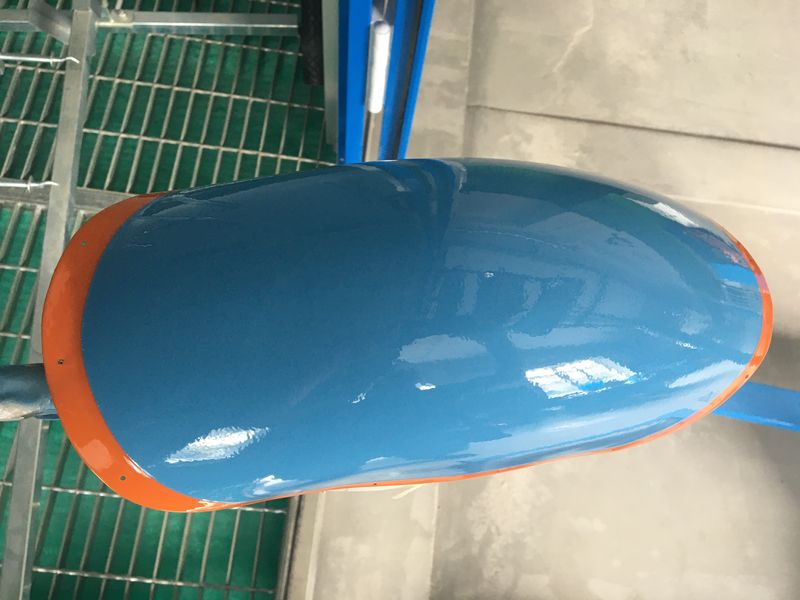

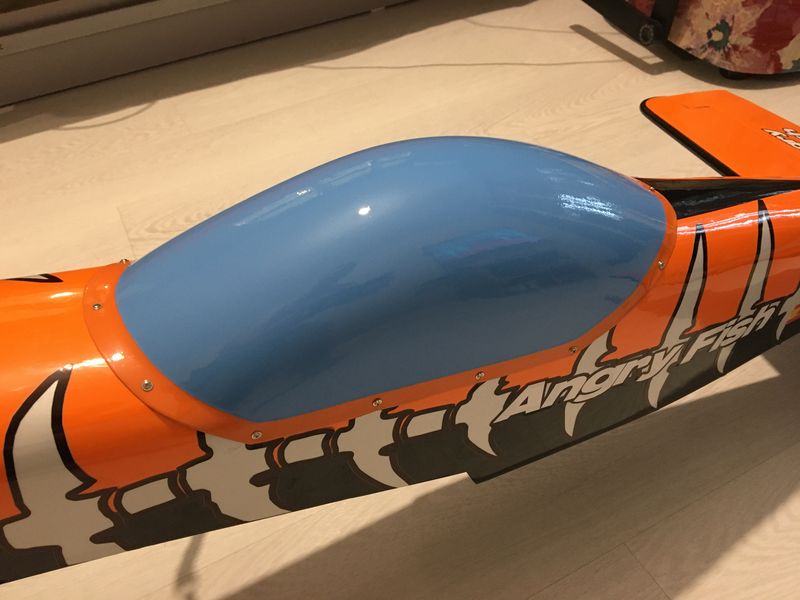

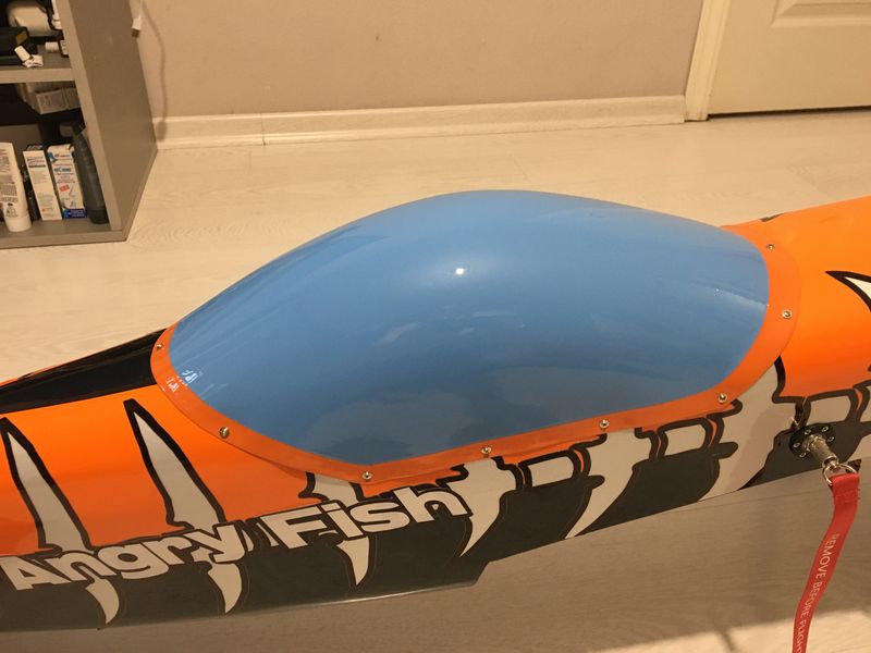

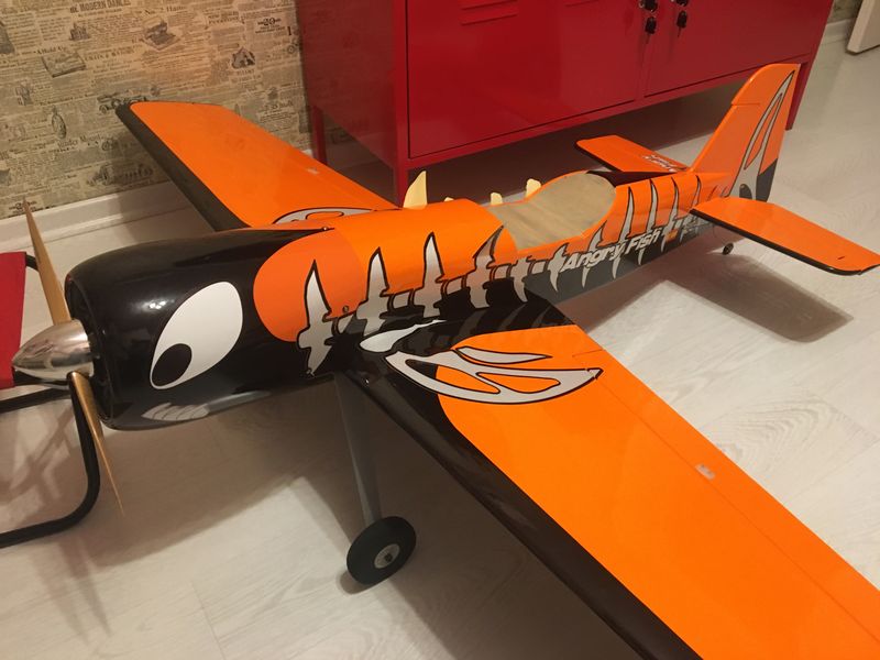

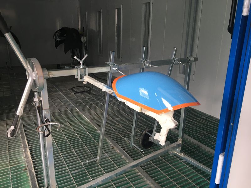

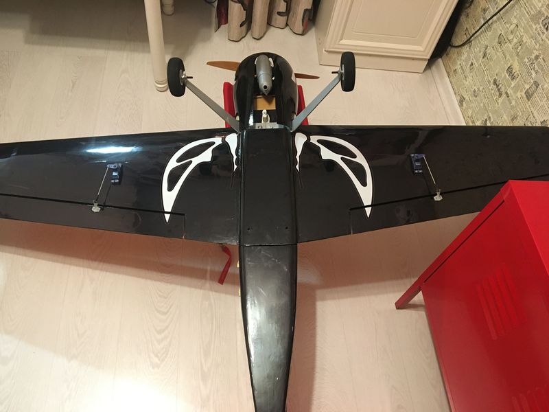

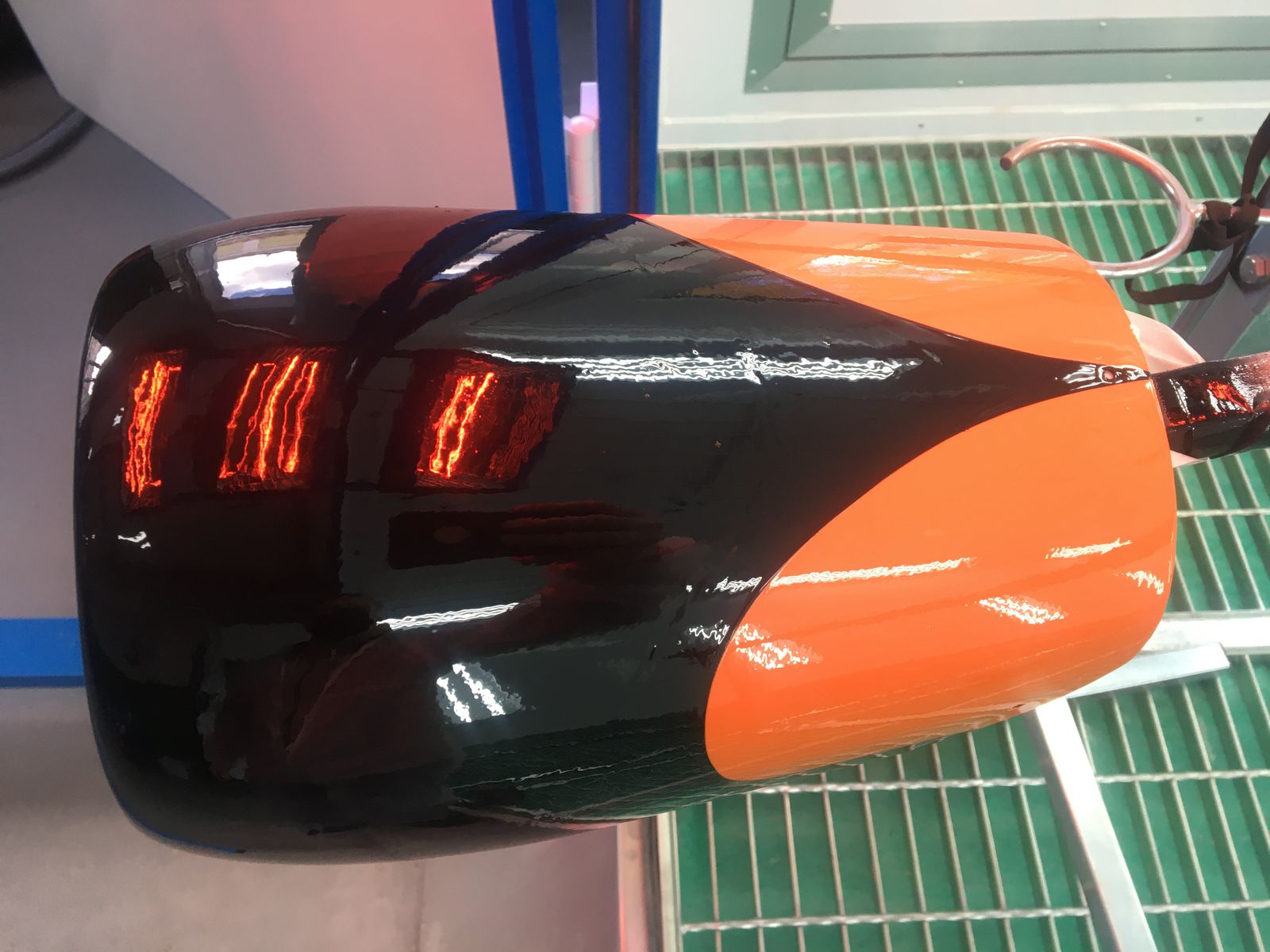

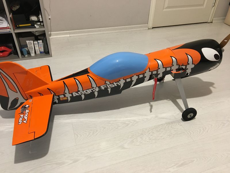

Наконец-то я смог выкроить время для продолжения. Пока выкраивал высохли растворитель для краски и отвердитель для лака. Пришлось заехать и обновить.
Первый слой - голубая краска. Пара-тройка слоев. Далее сняли маскировочный скотч. Из-за того, что долго всё пролежало, местами клей от скотча остался на краске. Пришлось очень аккуратно снимать его растворителем. На грани смывки оранжевого цвета. Но всё обошлось. Далее пара слоев лака. Потом сушка под специальными лампами. Установка на место. Теперь надо готовиться к облету. Окончательная сборка, проверка и т.д.

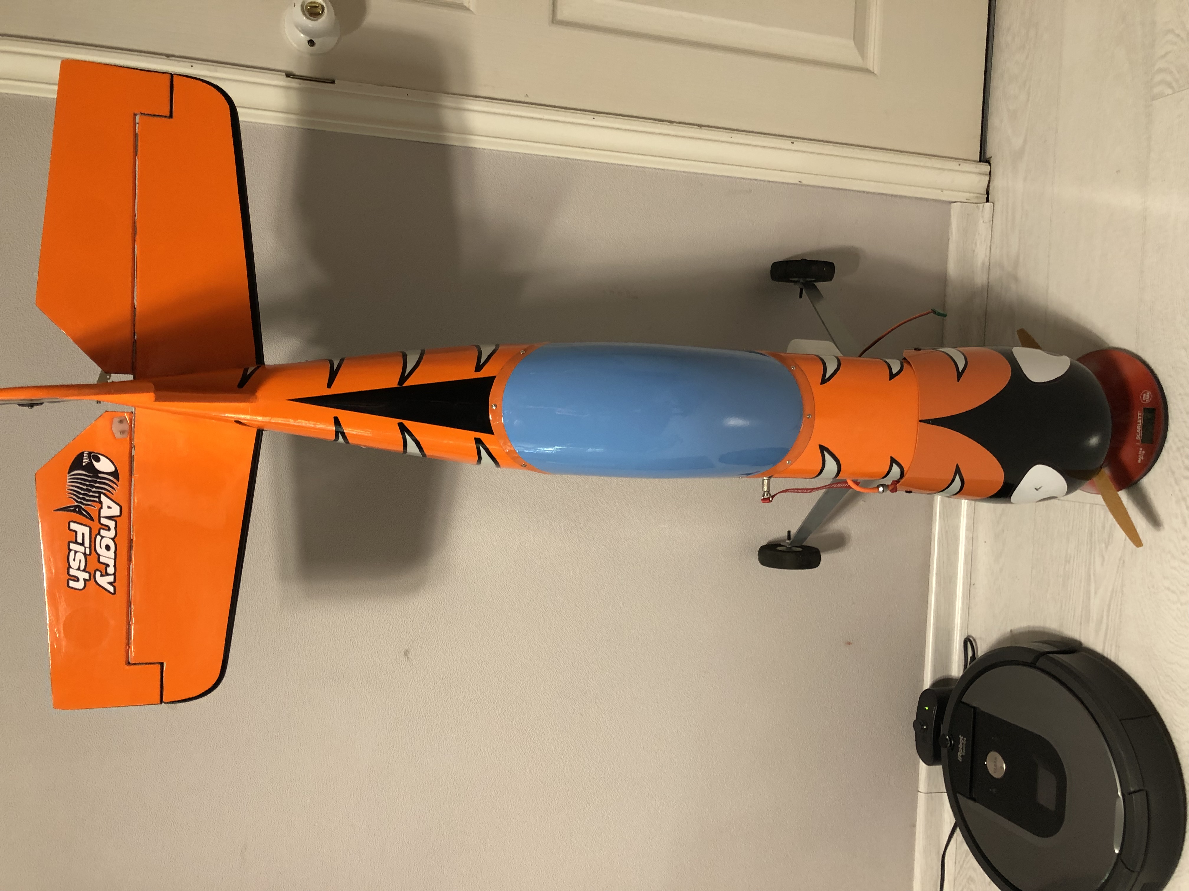

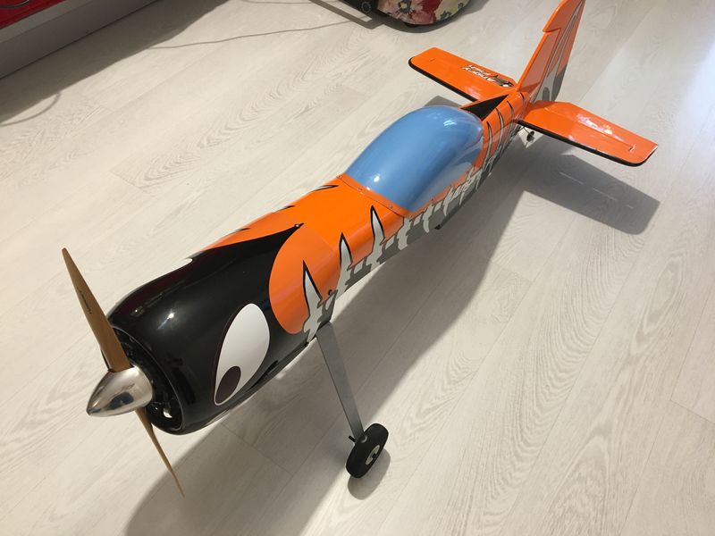

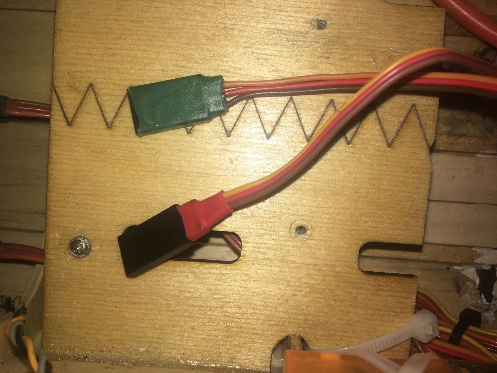

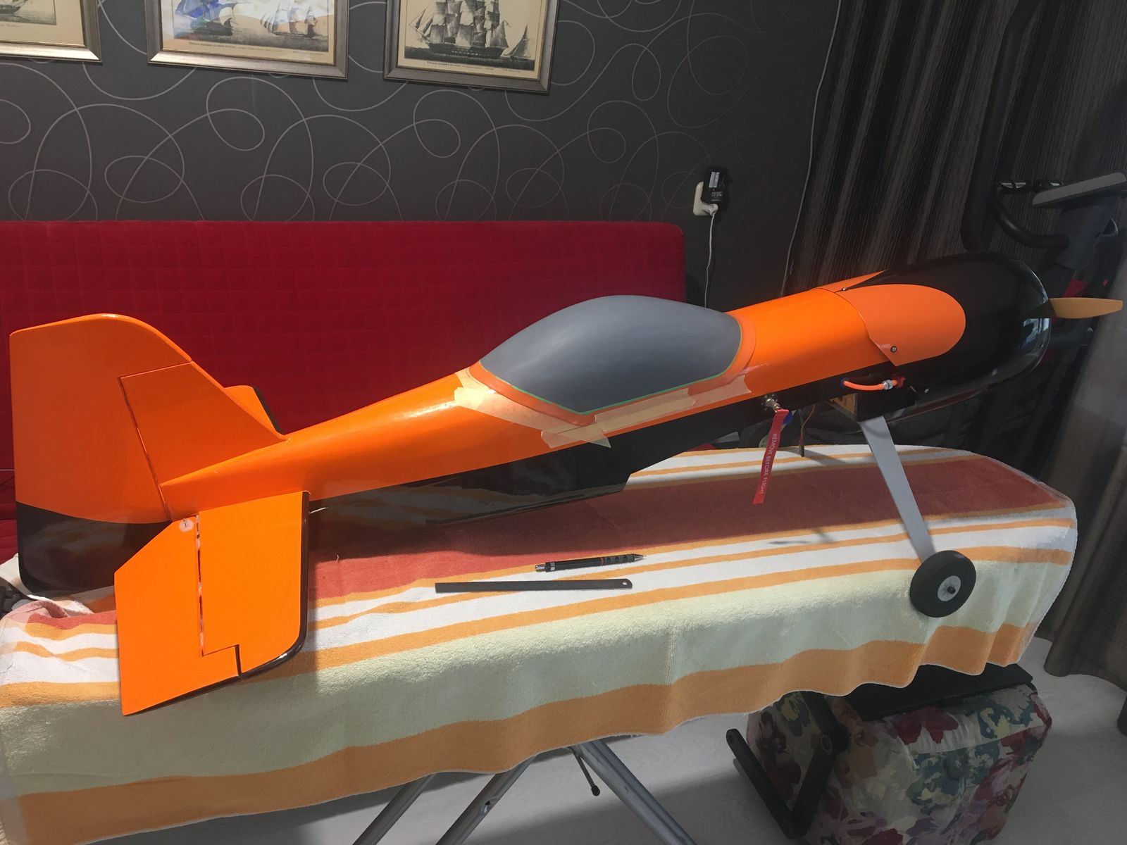

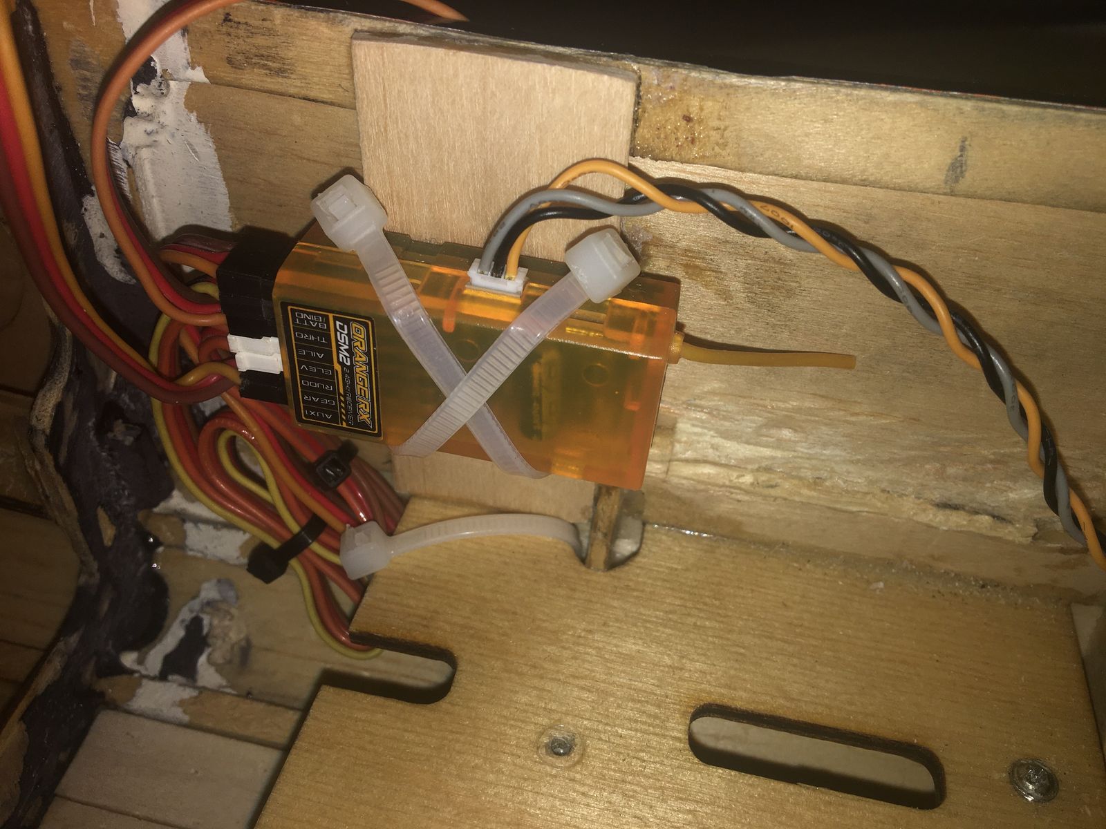

Сегодня продолжил подготовку к полетам. Окончательно отцентровал. Пришлось повесить 180 грамм свинца на передний моторный щит. По-хорошему, нужна не сильно жаркая погода, чтобы не ехать на поле в 3 часа утра.
- Сообщения: 1211

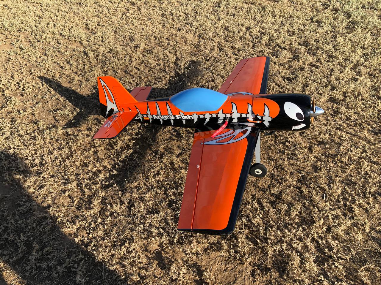

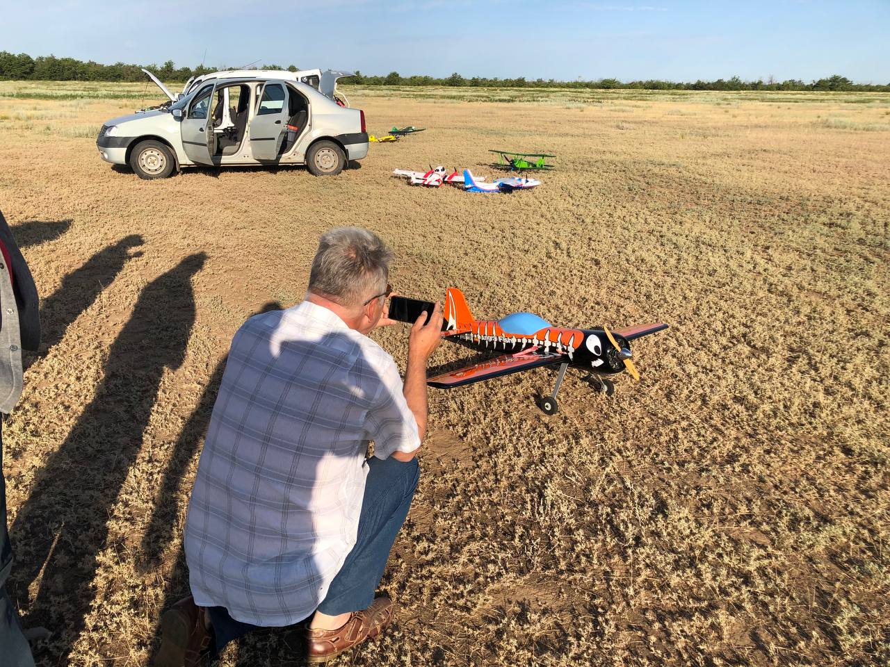

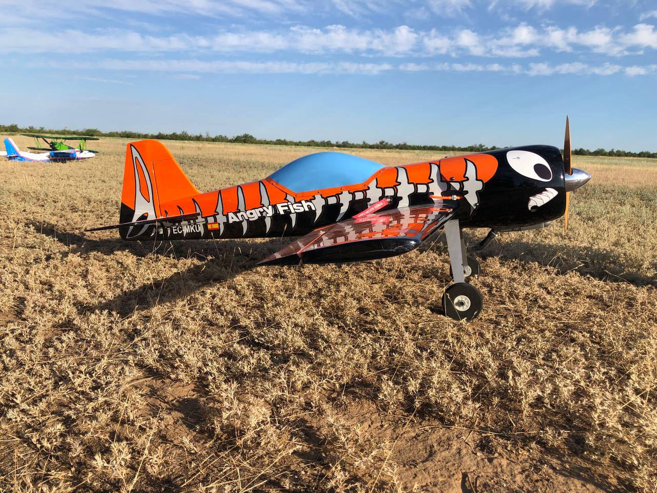

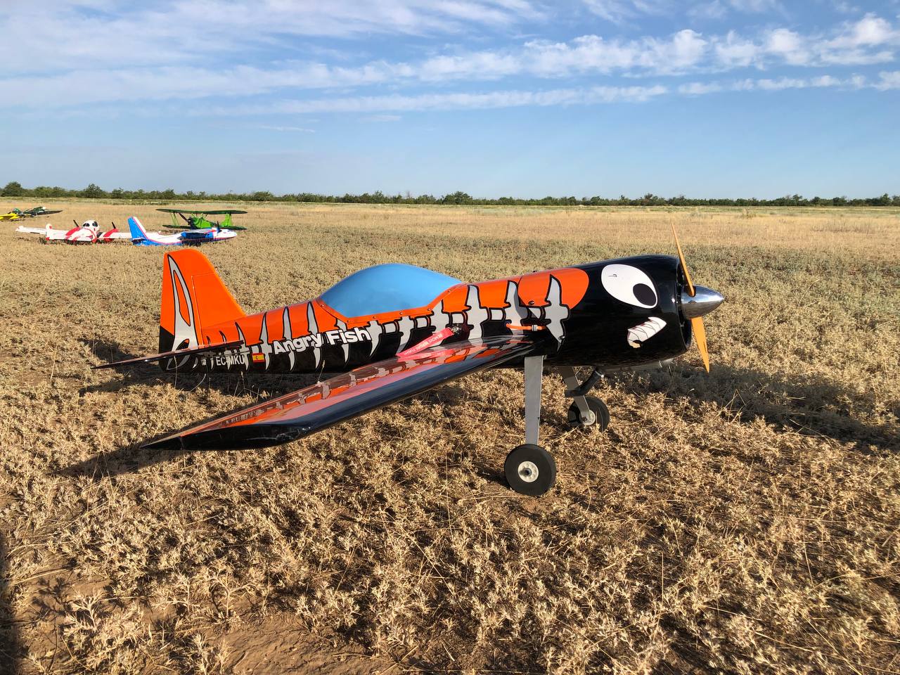

Не прошло и года с последней записи в построечном журнале самолета.
Завтра был бы ровно год.
В общем, собрался, проснулся пораньше и поехал на поле.
Пофоткали немного красоту. Живьем всем понравилась модель гораздо больше фотографий. Потыкали с Евгением настройки, попробовали запустить. Не заводится. Оказалось забыл открыть топливо.
Дальше пошло лучше. Запустился двигатель, накрутили иглу до устойчивой работы при вертикальном положении модели.
Первый полет прошел нормально. Триммировать пришлось только РВ - нос опускался. ЦТ будем двигать немного назад.
Посадка тоже норм. Чуть попрыгал, скорость великовата. Шишковатая поверхность степи не ощущается, модель тяжелая, шасси отрабатывают.
На втором полете сделал несколько проходов на малой высоте.
И третий полет тоже прошел нормально. После третьего полета снял крыло и посмотрел остаток топлива - 2/3 бака еще оставалось.

Отвечаю на вопросы Евгения, может у кого тоже были вопросы.
Емкость топливного бака 420 с.с. - цубических центиметров
Вес крыла - 920 г.; Вес фюзеляжа - 2956 г.; Вес бортового аккумулятора - 128 г/
Итого - 4004 г. без топлива.
Площадь крыла - 45,7 кв.дм.
Нагрузка на крыло - 87,6 г/кв.дм.
Итак, по сравнению с картинкой с коробки самолета перебор с весом в 150-200 г. В планах убрать немного балласта и сдвинуть ЦТ чуть назад.

- Сообщения: 1211
Не дает мне покоя мысль, которую заронил Евгений про ЦТ - слишком передняя центровка.
Стал вспоминать гидроаэродинамику. Провел простые измерения и построения.
Рекомендованный ЦТ - 100 мм в хвост от передней кромки крыла у фюзеляжа. Построения простые, т.к. форма крыла - незамысловатая трапеция. Вычислил хорду - 294 мм, ЦТ на хорде - 89 мм. Итого центровка 30%. Чтобы получить 33% нужно сдвинуть ЦТ назад на 8 мм.
Балласт 180 г расположен на 210 мм (ориентировочно) в нос от ЦТ, вес модели - 4000 г.
Немного округляя получаем, что для смещения ЦТ на 1 мм в корму надо снять 20 г с места расположения балласта.
20 х 210 = 4200
1 х 4000 = 4000
Можно будет откусить немного балласта, благо это просто свинец. И посмотреть в полете.
Прошу грамотных коллег проверить мои вычисления и мысли.
20 х 210 = 4200
1 х 4000 = 4000
- Сообщения: 385
Согласно расчётов получается если совсем убрать балласт,то ЦТ сместится назад на 9 мм и будет чуть больше 33% ,а вес модели уменьшится на 180 гр. Для 3D пилотажа оптимальная ЦТ выискивается не сразу
- Сообщения: 2279
Когда ее проектировали, про 3Д никто не знал
- Сообщения: 385
Возможно и так.Только когда небыло 3D рулевые поверхности были в половину меньше.... почему тоАлексей Арчаков писал(а):Когда ее проектировали, про 3Д никто не знал
