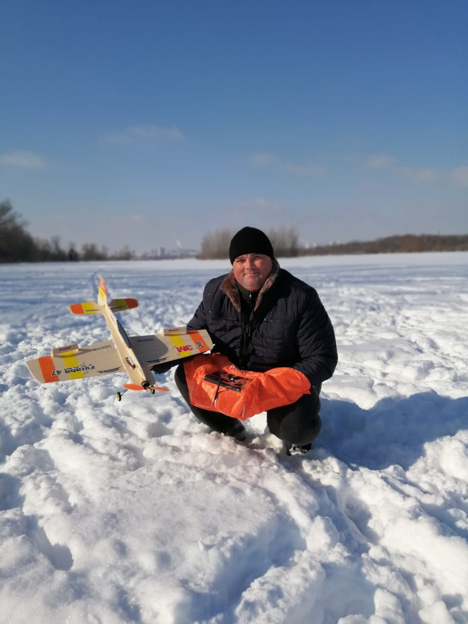

09.02.2020г. Бобры.
Мороз и Солнце, день чудесный!!!

Коля, что за самолет?

Мой самолётик из 2013 года.
Обычный плосколет, собранный из подложки под ламинат.
По чертежам называется "Mini-3DX"
Моторчик 2205, сервы Futaba, регулятор на 20А, акк 2S 1000mAh, массу не знаю, если надо, завтра взвешу. Управление РВ и Элеронов тягами, РН мягкое. Собрал из того, что нашёл в закромах....
Карбоновую трубку в крыле заменяют расчалки (карбона не было на тот момент)
До вчерашнего дня, крайний раз летал в 2016 году, лежал у родителей, пылился на шкафу...
Теперь у него особое назначение.
Как то так.

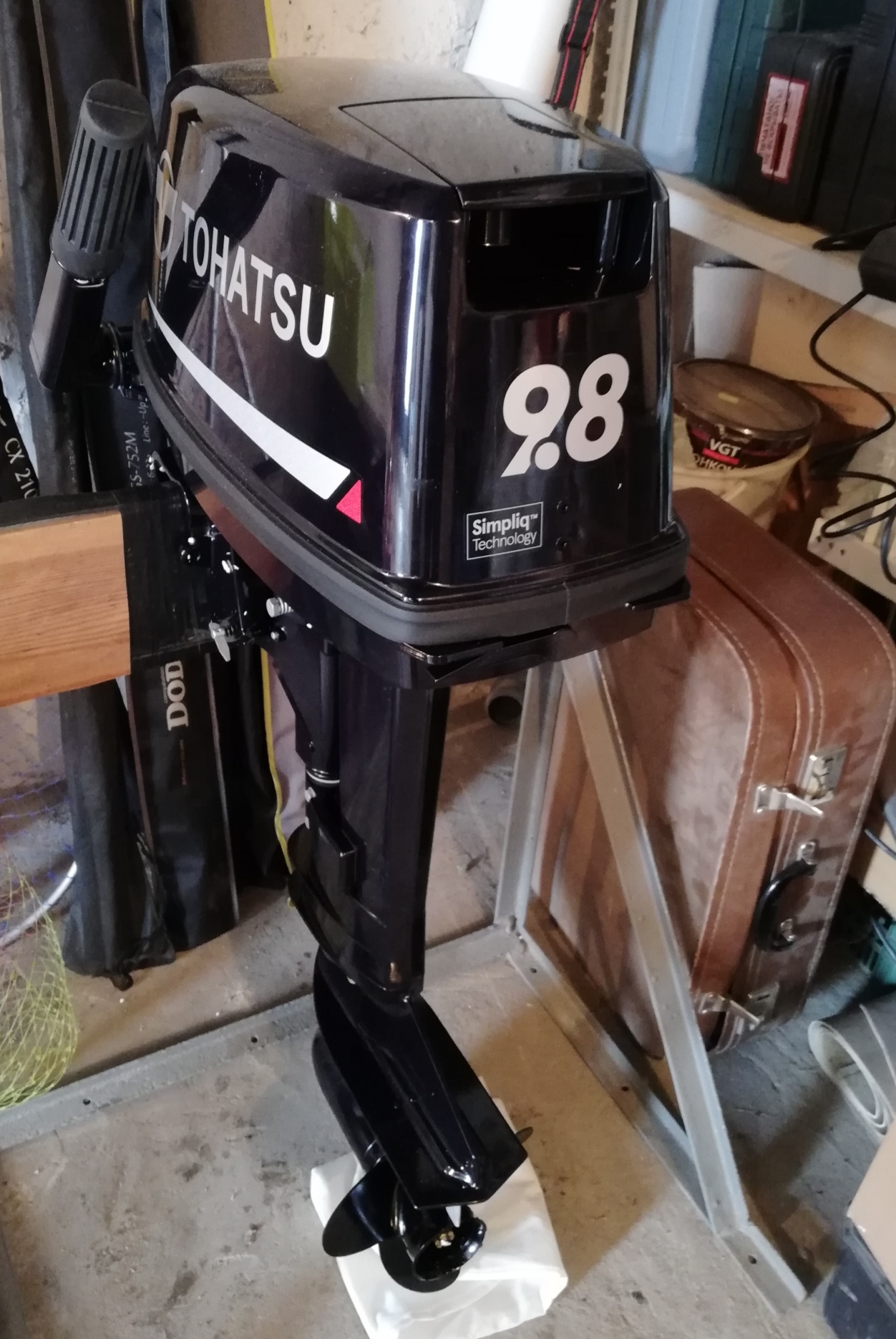

:oops:The Airfield Beavers

Точно ;)
Видели мы Вашу работу :lol:
Катушкой, веслами (мотор то продан) и воблерами...

Угу. Мотор продан, да здравствует новыйй мотор. :D весла откладываются....
Re: Полетушки 2020
о знакомый мотор =) помню на ахтубе устроили гонки между моей р.у лодочкой и лодкой начальника с таким мотором 4 км на максималке гнали зрелище забавное было пока у меня аккум не сел =)

Саша, теперь на Кита, с таким то мотором?! :shock:
