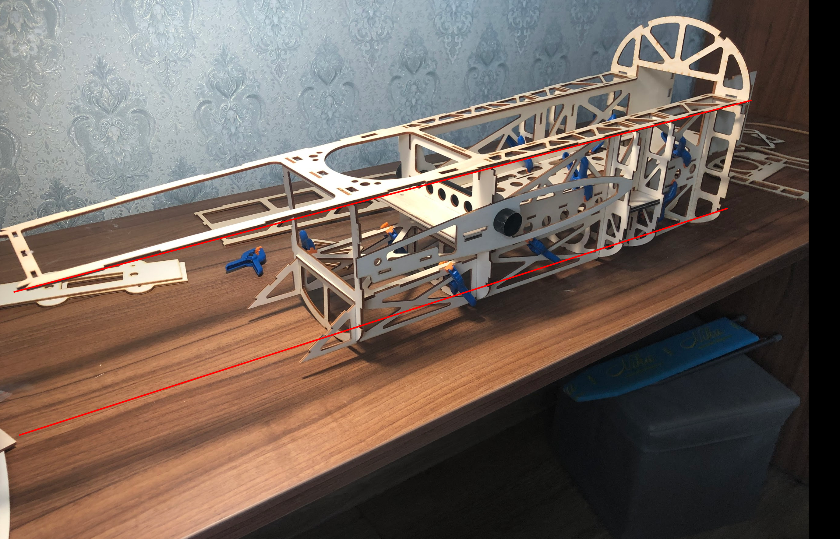

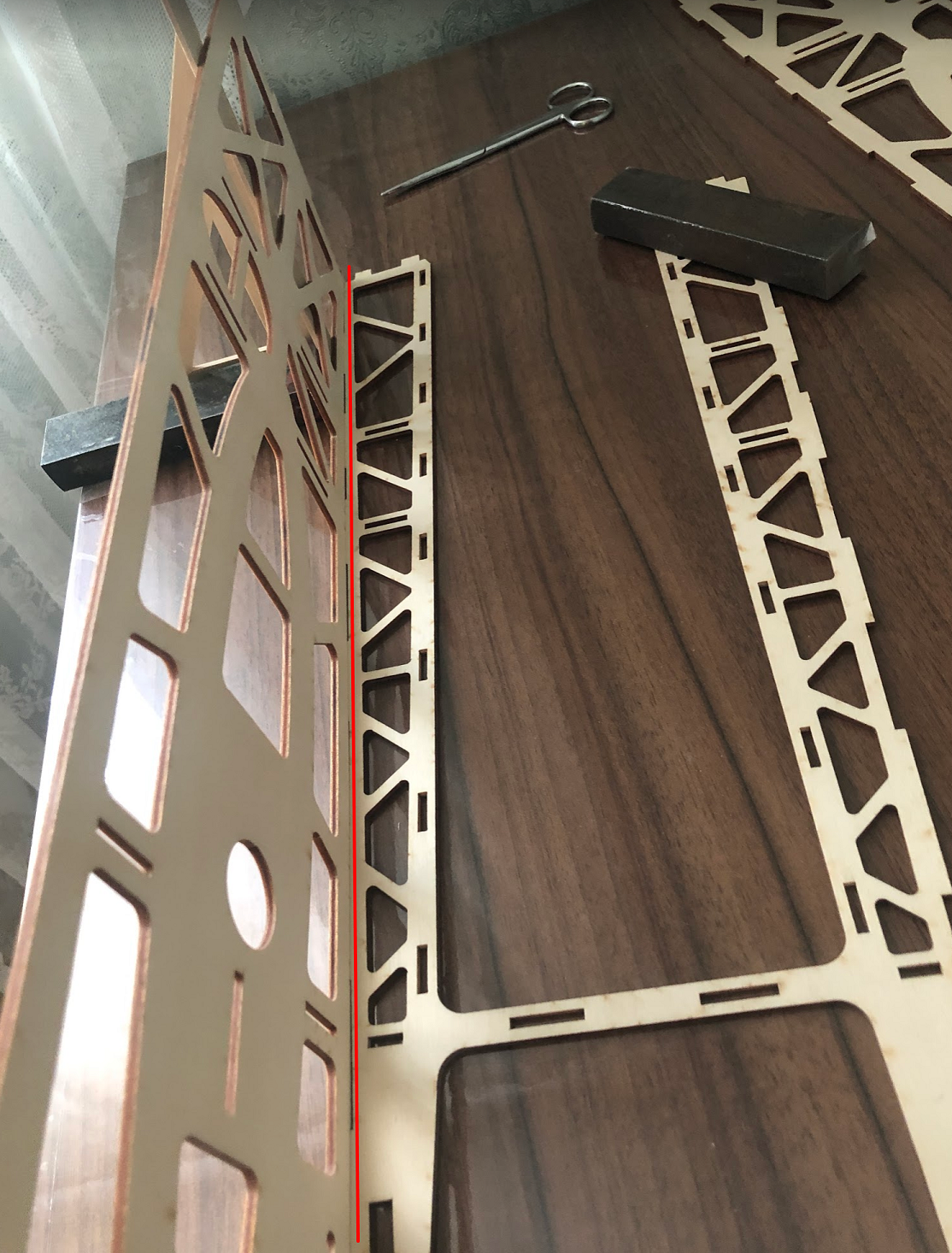

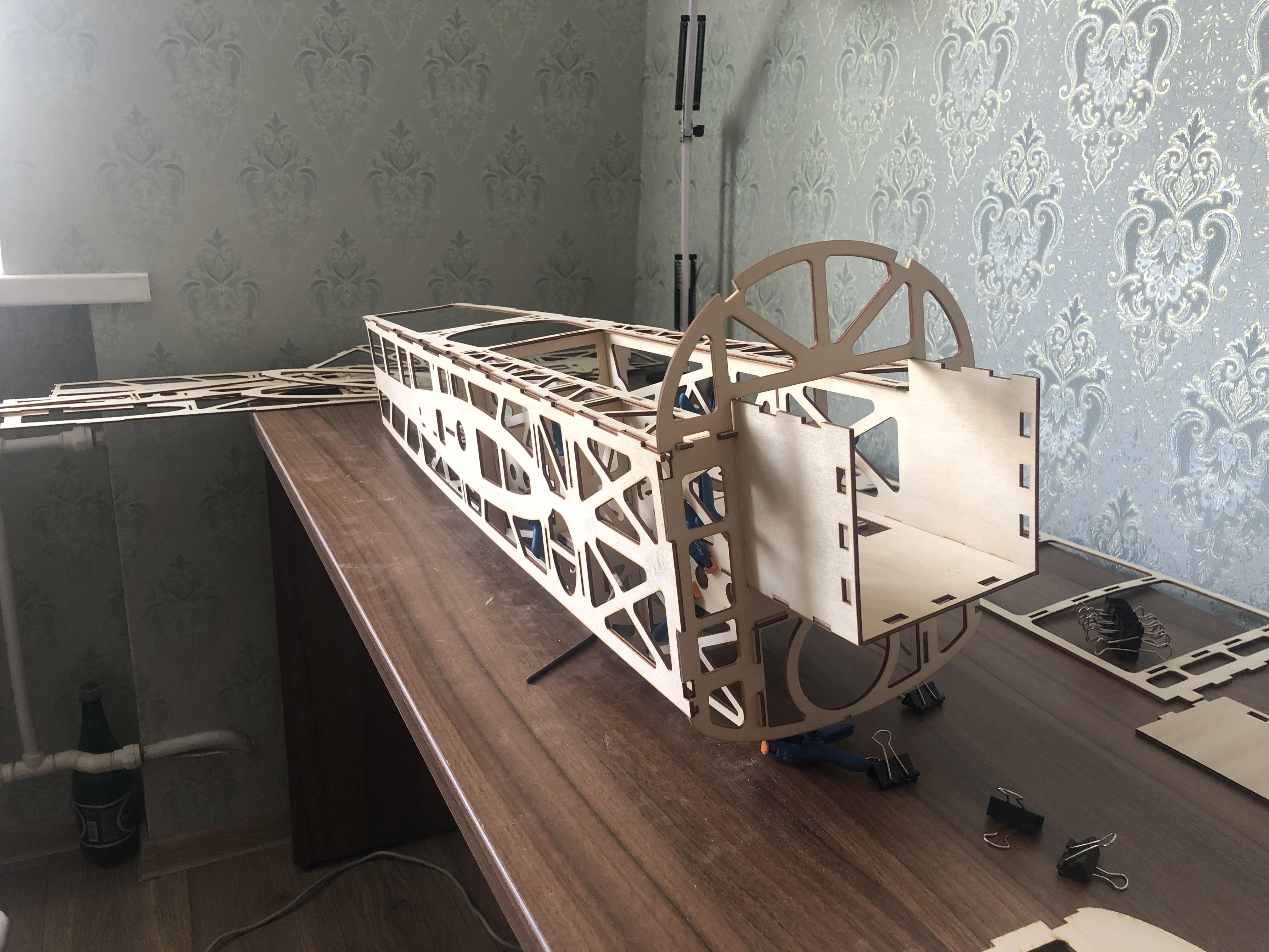

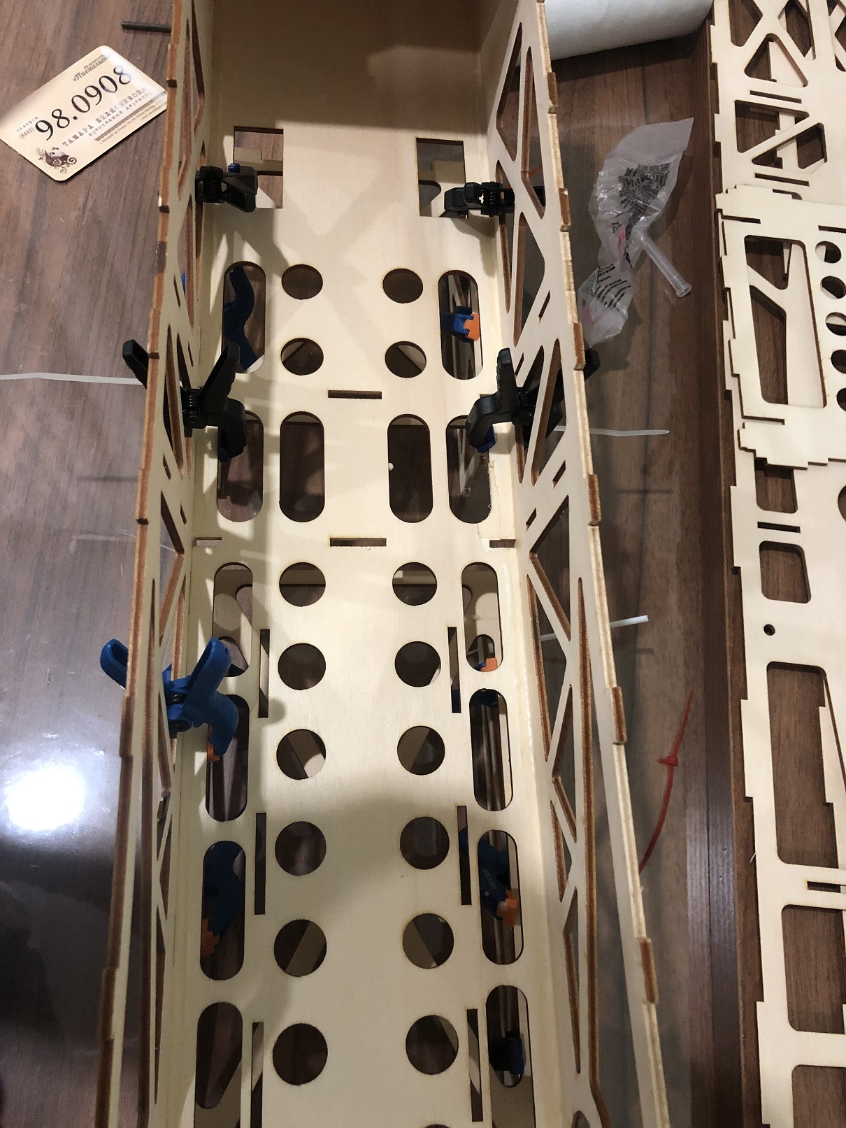

Вот и полетела первая пыль. Начали состыковываться первые детали фюзеляжа. Как я уже говорил выше, инструкции по сборке нет, поэтому всё собираю наугад, на сухую. Как только не останется лишних деталей, начну склеивать.
То есть по факту самолет будет собран, разобран и потом снова собран на клей.
Почти всё стыкуется хорошо. Пока нашел пару ошибок, но они легко устраняются надфилем. Кстати, надфилем обрабатываю все пазы и шипы. Чуть-чуть. Сбиваю пепел. Ну и танкеткой с 500й наждачкой не много шлифую фанеру.

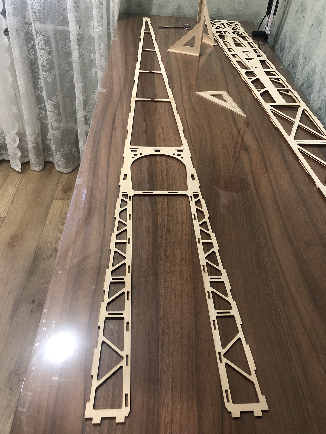

Леш, тип материала комментируй.
- Сообщения: 2279
Фанера. Что ее комментировать....
Ясно, что фанера... Толщина?

Сегодня весь день шкуринг, надфилинг и подгонинг.

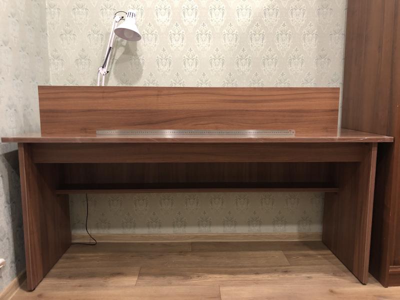

При удалении всего нагара в шипах появляется, как мне кажется, большой зазор. Впредь буду не так усерднен. Заказал дополнительное ребро жесткости к столу и дсп плиту 1600*250*25. К ней прикреплю верхнюю плоскость фюза и от нее начну сборку. Главное - не перепутать сторону выкоса.

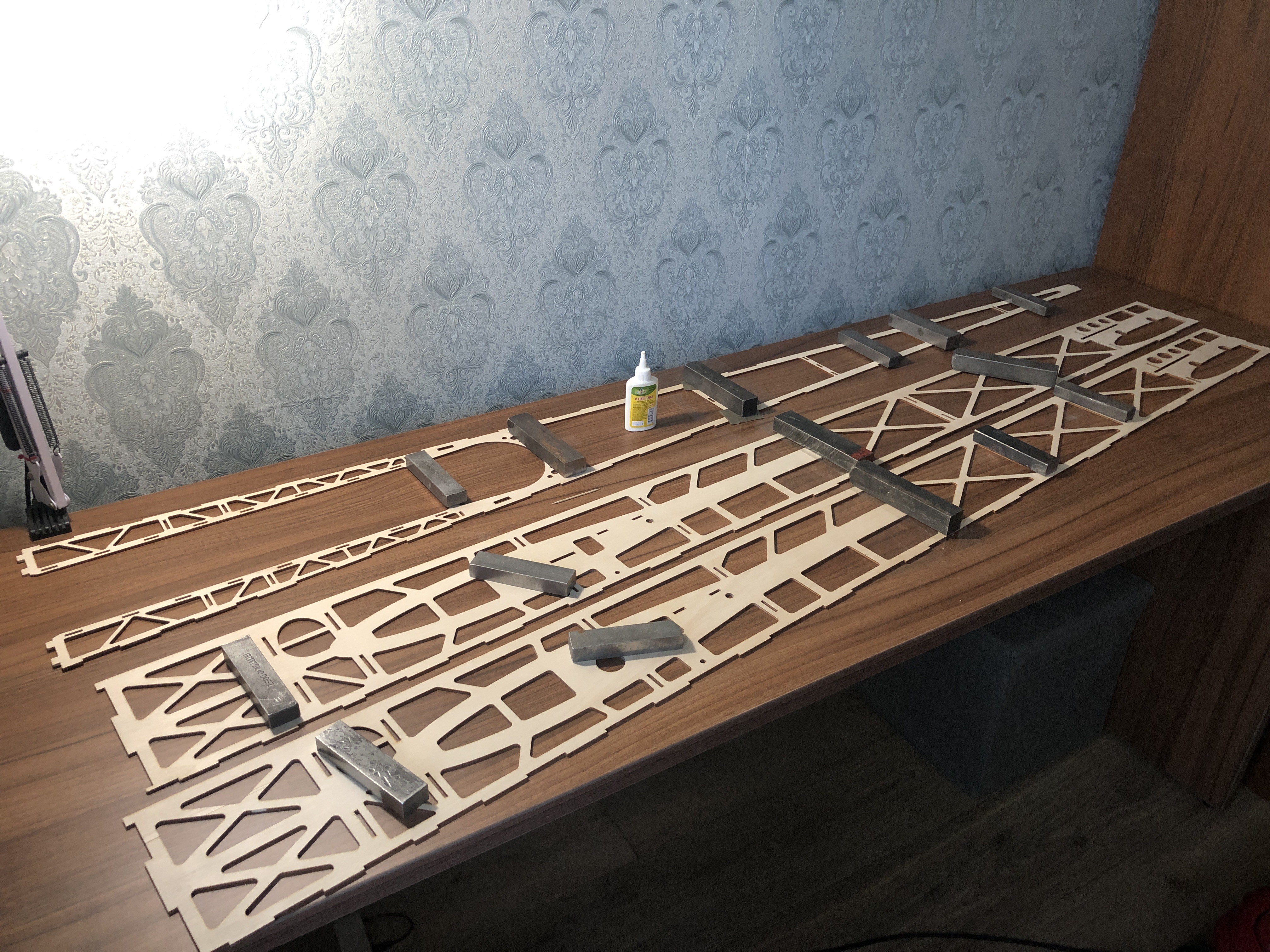

Пока усилил стол и получил плиту для сборки фюза.

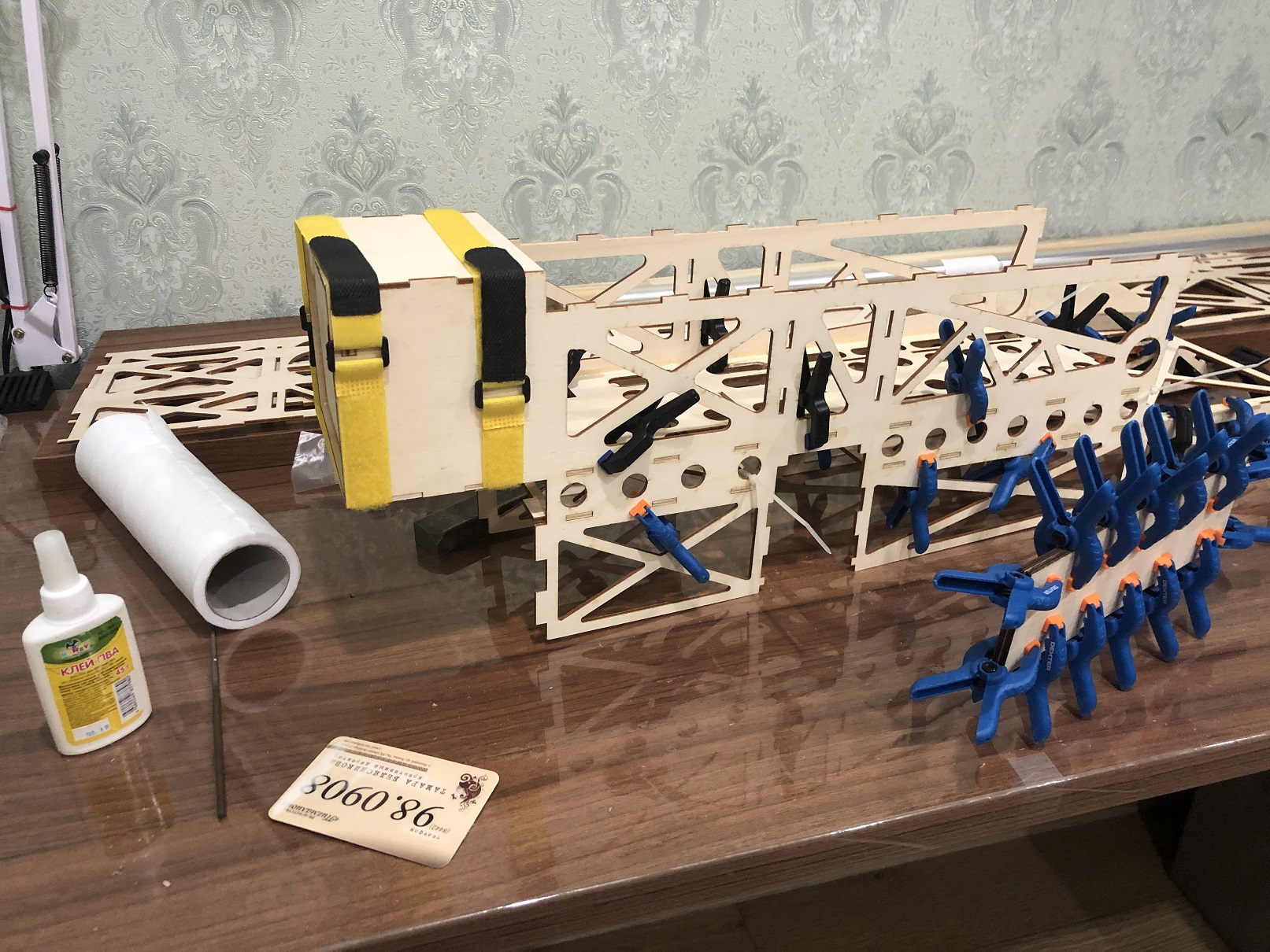

Понеслась душа в рай, а ноги в милицию!
Склеил первые детали.
На столешнице пленка?
