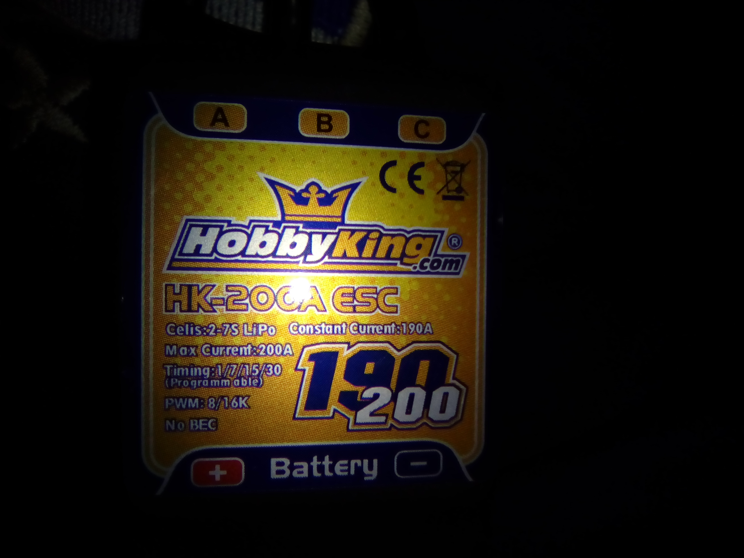

Подскажите пожалуйста какая карта программирования подойдёт для этого регулятора Hobbyking 190-200a. Мотор сильно дергается при старте, да и на холостых греется а с винтом нет!
